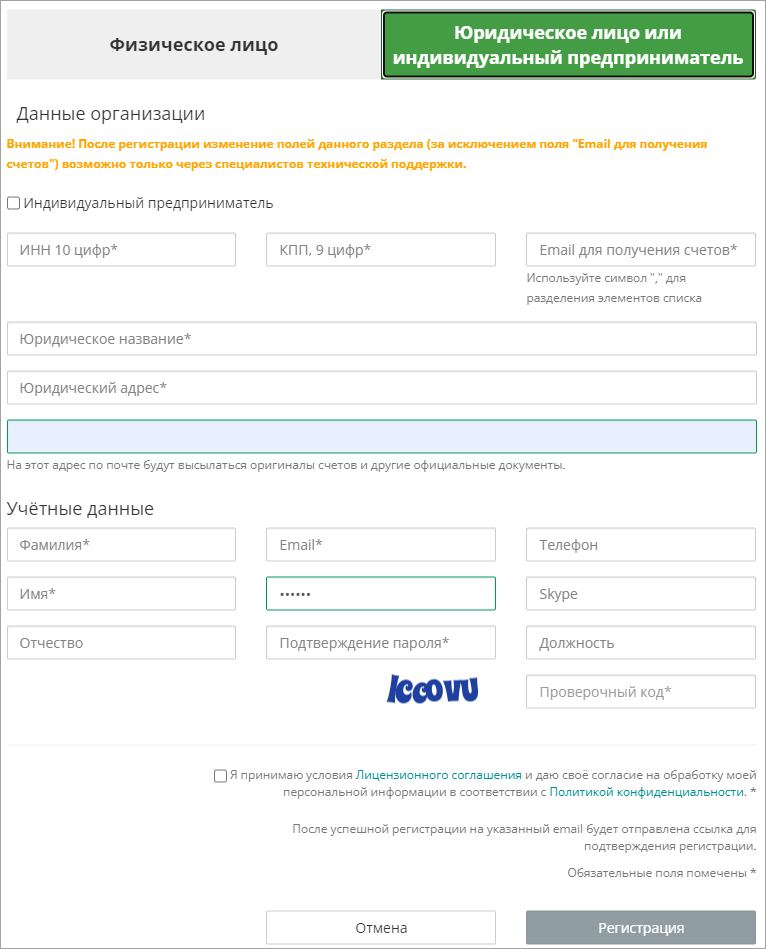

Регистрация юридического лица
  1. Заполните учетные данные.
    Изменение учетных данных компании возможно только при обращении в техническую поддержку по электронной почте owencloud@owen.ru.
  2. Ознакомьтесь с офертой и политикой конфиденциальности и в случае согласия поставьте соответствующую галочку.
  3. Нажмите кнопку Регистрация. На указанную электронную почту будет отправлено письмо для подтверждения регистрации.
  4. Откройте полученное письмо и перейти по ссылке для подтверждения регистрации. Откроется окно OwenCloud и сообщение Ваша регистрация подтверждена.
    Если письмо для подтверждения регистрации не было получено, обратитесь в службу технической поддержки по электронной почте owencloud@owen.ru.

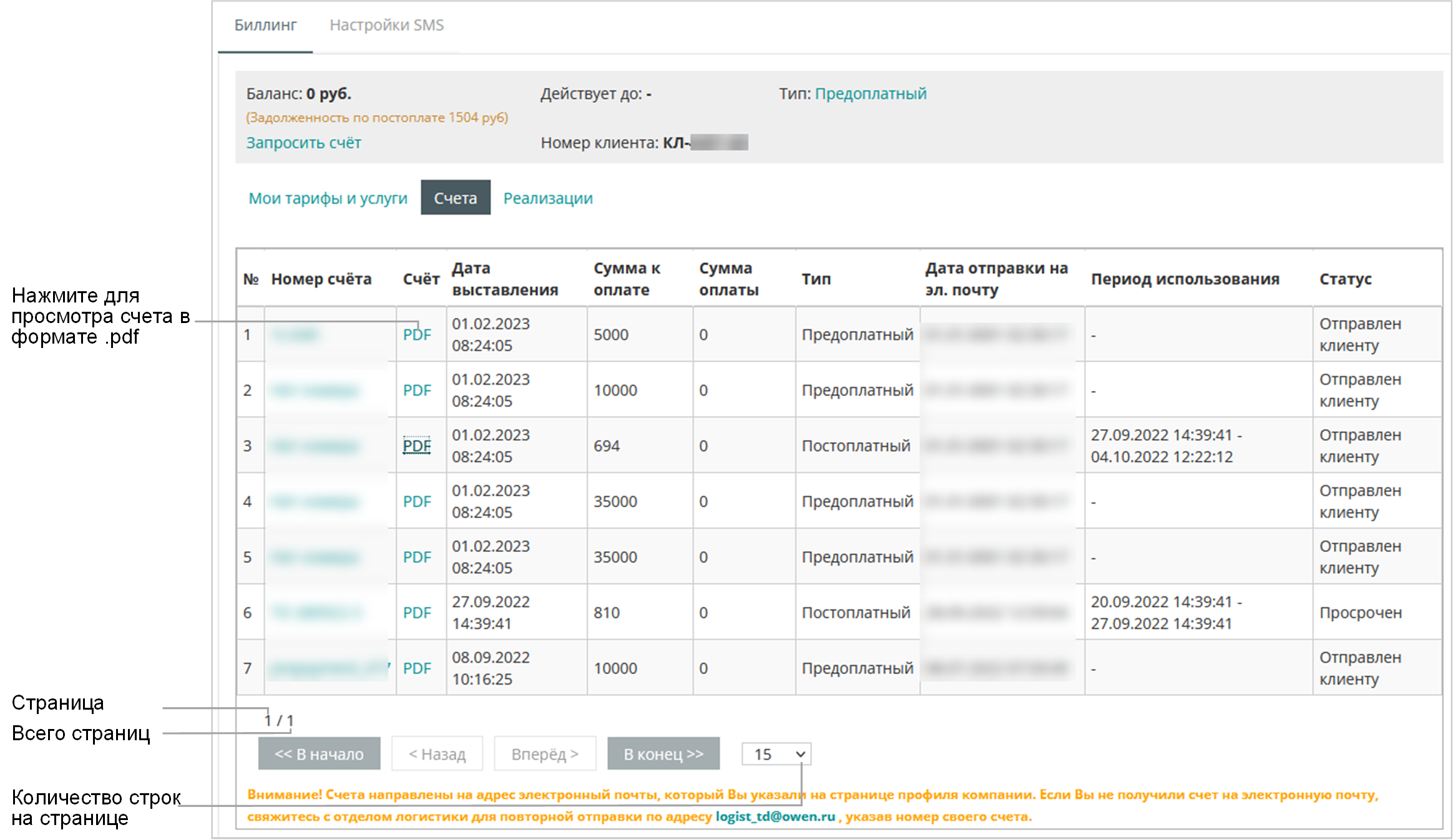

Счета
Счета для постоплатной системы отправляются автоматически в течение 1 часа на адрес электронной почты, указанный в профиле компании по завершении расчетного периода.
Счета для предоплатной системы отправляются на адрес электронной почты по запросу из личного кабинета. Сумма счета указывается в запросе.
Для корректной работы сервиса сумма счета должна соответствовать сумме оплаты. При несоответствии необходимо произвести доплату или перевести переплату на другой счет, написав в Отдел логистики на адрес электронной почты logist_td@owen.ru.
Для просмотра выставленных счетов в разделе Администрирование откройте вкладку Услуги и оплата / Биллинг / Счета:
Возможные статусы счета:
  • Отправлен клиенту — счет отправлен клиенту на адреса электронной почты, указанные в личном кабинете.
  • Оплачен — счет оплачен полностью и в установленные сроки.
  • Оплачен частично — оплата по счету произведена на сумму меньшую или большую, чем указано в счете.
  • Просрочен — оплата счета не произведена в отведенные сроки. Аккаунт переведен на базовый тариф.
Если счет не был получен, обратитесь в отдел логистики по адресу logist_td@owen.ru, указав номер счета.

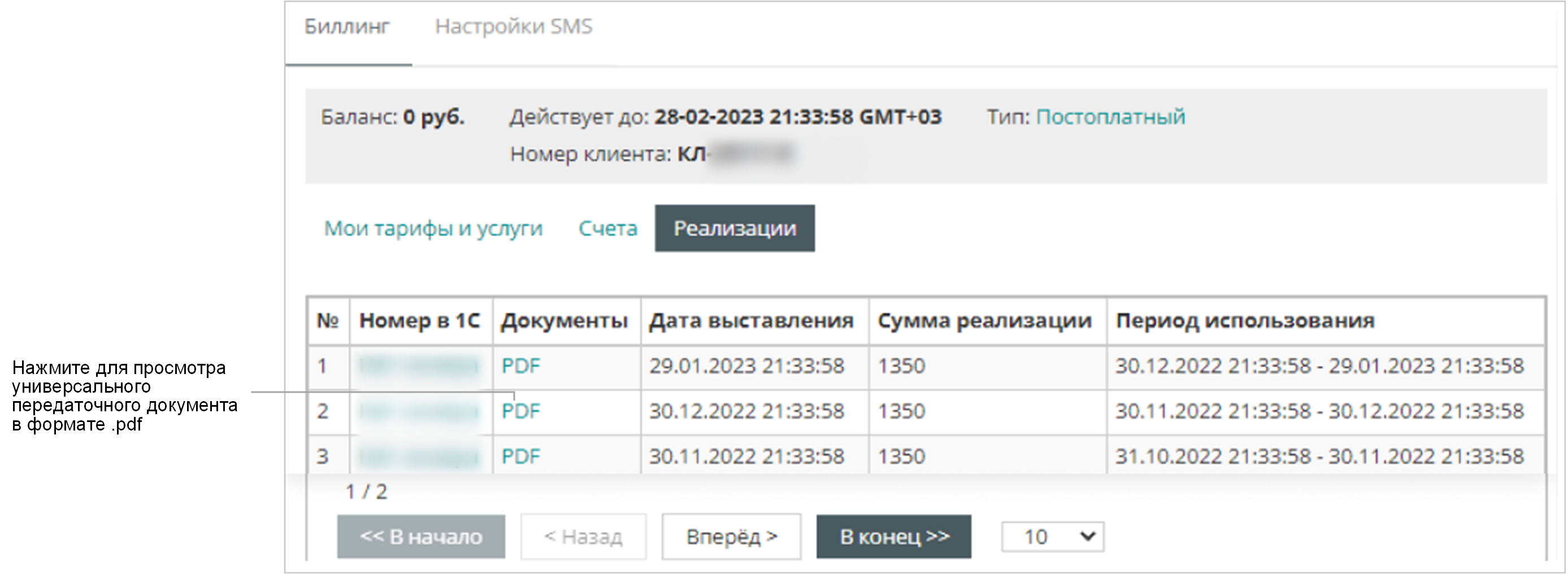

Универсальные передаточные документы
Универсальные передаточные документы (УПД):
  • формируются каждые 30 календарных дней на сумму оказанных услуг и направляются в неподписанном виде на адрес электронной почты, указанный в личном кабинете.
  • доступны для скачивания в личном кабинете в разделе Услуги и оплата.
  • подписанные оригиналы УПД направляются по системе ЭДО или Почте России. Для получения оригиналов УПД через ЭДО отправьте 25-значный номер на почту logist_td@owen.ru
Для просмотра УПД в разделе Администрирование откройте вкладку Услуги и оплата / Биллинг / Реализации:

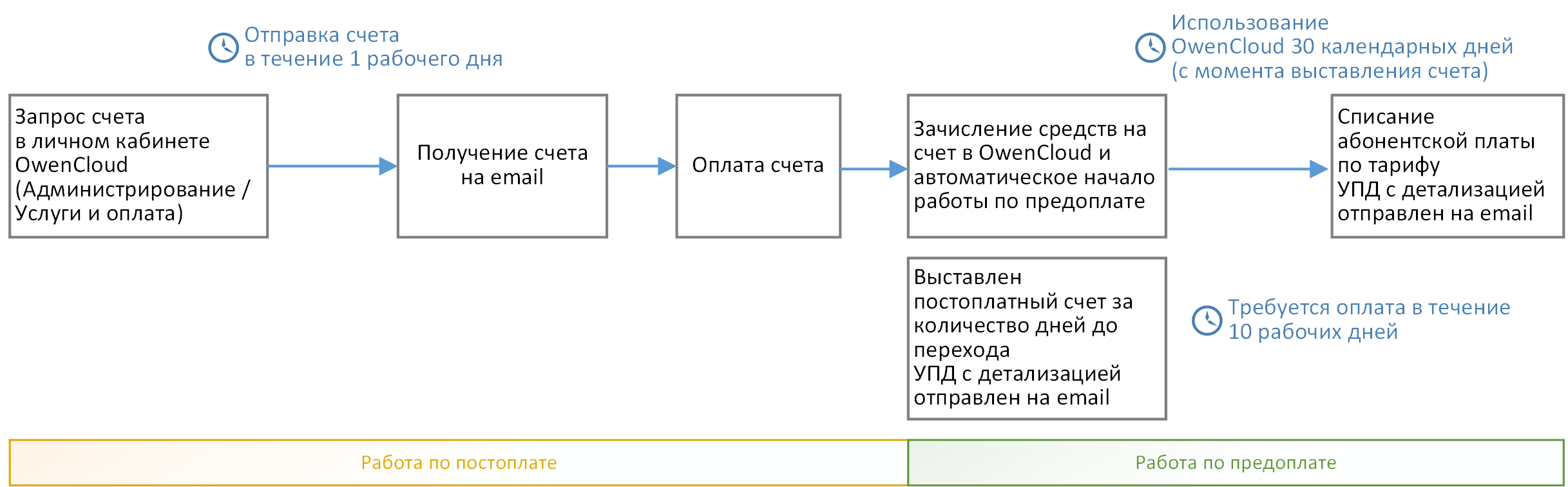

Предоплатная система
В разделе Администрирование / Услуги и оплата отправьте запрос на выставление счета.
На электронную почту будет отправлен счет-фактура на оплату аванса. После поступления средств на Лицевой счет пользователю доступен выбор тарифа. Списание средств происходит по истечении расчетного периода.
При внесении предоплаты необходимо учитывать следующие особенности:
  • В связи с тем, что списание средств происходит в конце расчетного периода для работы OwenCloud на счету должна быть сумма равная двойной (за текущий период и аванс за следующий) стоимости тарифного плана.
  • Для внесения предоплаты за длительный период в запросе на выставление счета должна быть указана сумма равная стоимости тарифа умноженной на количество месяцев.
    Например, при стоимости тарифа 1350р предоплата за полгода составит 8100р.
Переход на предоплатную систему
  1. Если аккаунт юридического лица на Базовом тарифе Зайдите в раздел Администрирование / Услуги и оплата, выберете Предоплата и укажите необходимую сумму. Оплатите счет, полученный на email, указанный в Профиле компании для оплаты счетов. Услуги сервиса станут доступны после поступления средств на счет.
  2. Если аккаунт юридического лица на Постоплате Запросить счет на предоплату можно не дожидаясь окончания расчетного периода действующего тарифа. Зайдите в раздел Администрирование / Услуги и оплата, выберите Предоплата и укажите необходимую сумму. Оплатите счет. После поступления средств аккаунт автоматически перейдет на работу по предоплате. Также будет выставлен счет за постоплатный период, который необходимо оплатить отдельно в течение 10 р/д.

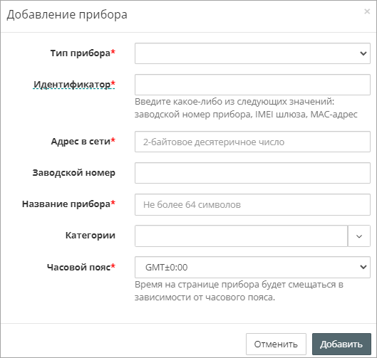

Добавление прибора
Добавление и настройка приборов в ОwenСloud производится в зависимости от:
  • типа прибора;
  • интерфейса подключения (RS-485 или Ethernet).

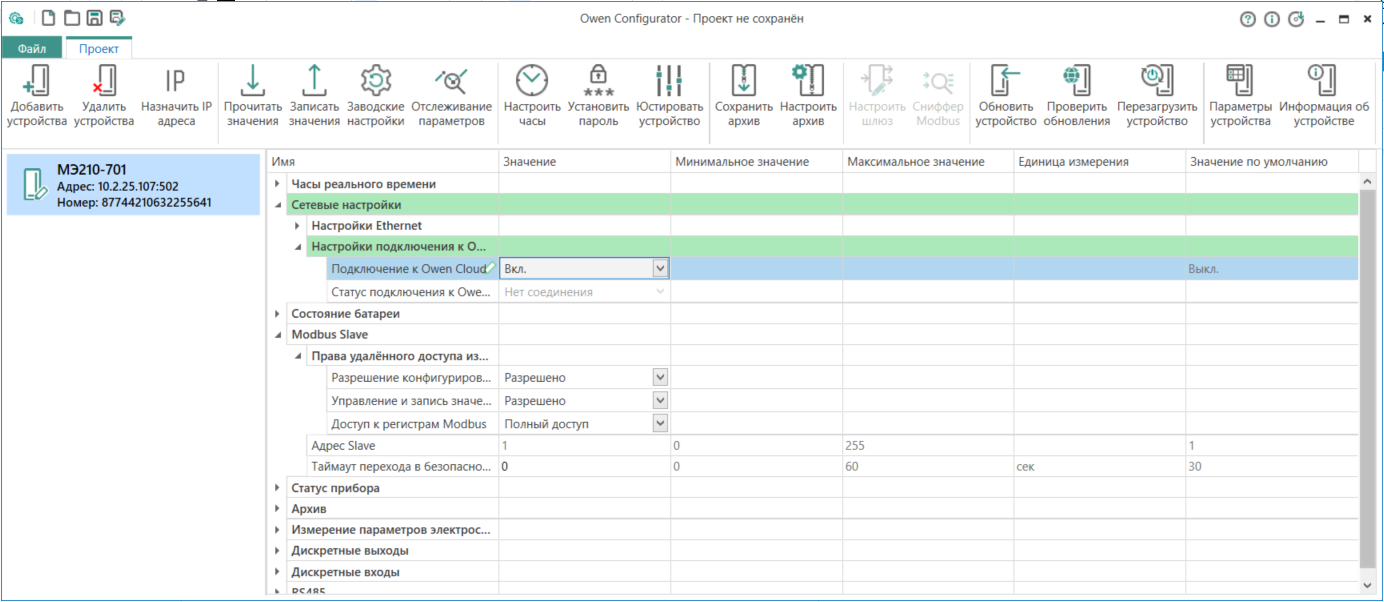

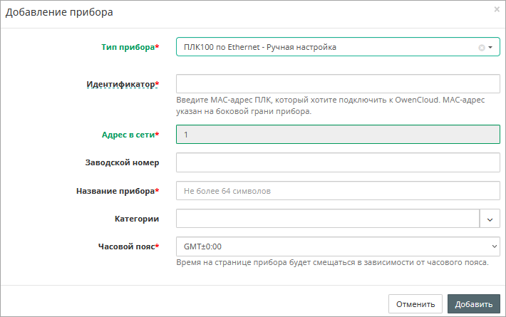

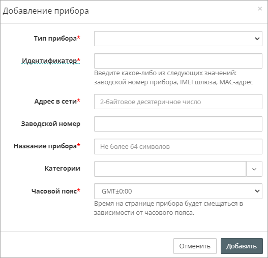

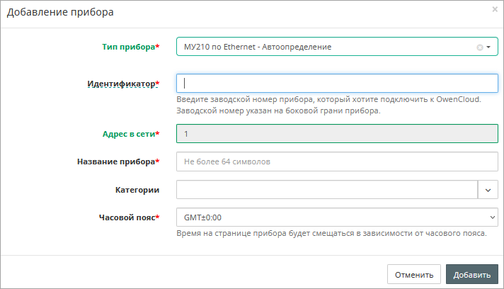

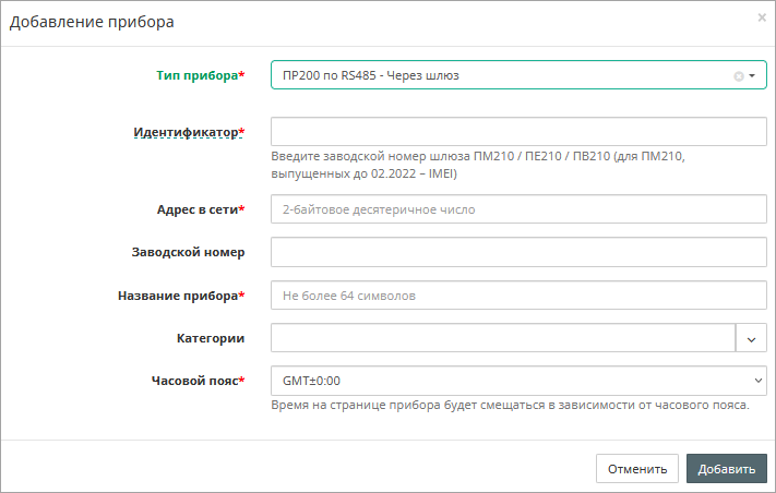

Подключение по Ethernet
В разделе Администрирование откройте вкладку Приборы. Нажмите кнопку Добавить прибор. Откроется окно:
Тип прибора – выберите тип прибора в соответствии с таблицей и следуйте указанием соответствующего раздела.

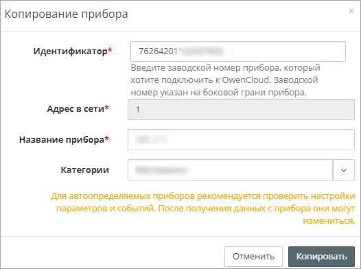

Копирование прибора
Копирование прибора предназначено для быстрого дублирования однотипных приборов. При копировании сохраняются следующие настройки:
  • Характеристики прибора;
  • Настройки параметров (список, тип, видимость в отчетах);
  • События прибора.
В разделе Администрирование откройте вкладку Приборы. Выберите прибор, настройки которого необходимо скопировать.
Нажмите кнопку копирования прибора. Откроется окно:
Заполните уникальные настройки прибора и нажмите кнопку Копировать.
Откроется окно с настройками прибора. Внесите необходимые изменения и нажмите кнопку Сохранить.

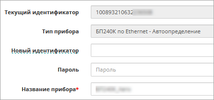

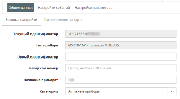

Настройка прибора
В разделе Администрирование откройте вкладку Приборы. Выберите прибор из списка и нажмите на его название. Откроется окно с настройками прибора:
Текущий идентификатор – это номер устройства, подключенного к OwenCloud:
  • Зав номер шлюза ПМ210, ПЕ210, ПВ210. Кроме ПМ210, выпущенных до 02.2022 — IMEI.
  • Зав номер приборов ОВЕН с Ethernet.

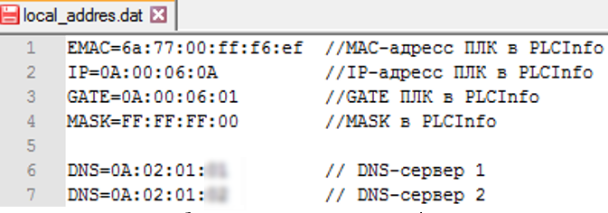

  • МАС-адрес для ПЛК / СПК подключенных через Ethernet.

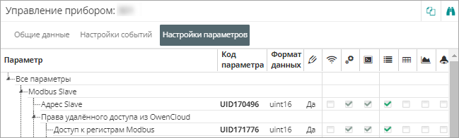

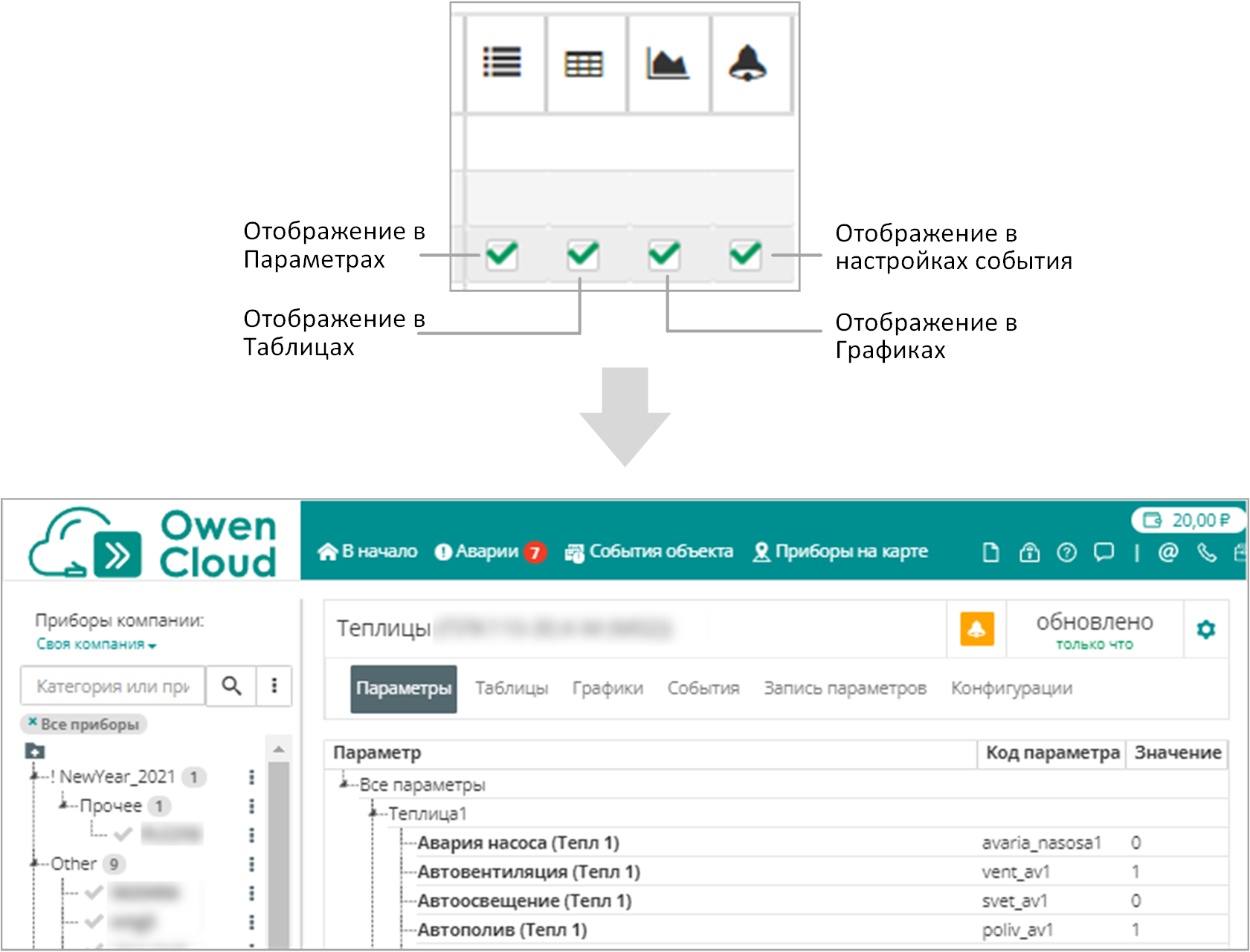

Настройка отображения параметров в отчетах
В ОwenСloud предусмотрена возможность следующих настроек отображения:
  • Включение / отключение отображения параметра в отчетах
  • Изменение порядка отображения групп и параметров
В настройках прибора откройте вкладку Настройки параметров. Откроется окно:
Установите соответствующие галочки для отображения параметров прибора в отчетах:

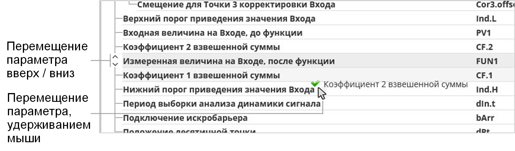

Изменение порядка отображения параметров
По умолчанию список параметров отсортирован по алфавиту. Имеется возможность самостоятельно настроить порядок параметров для отображения в OwenCloud.
В настройках прибора откройте вкладку Настройки параметров. Переместите параметр, удерживая мышь или используя стрелки.

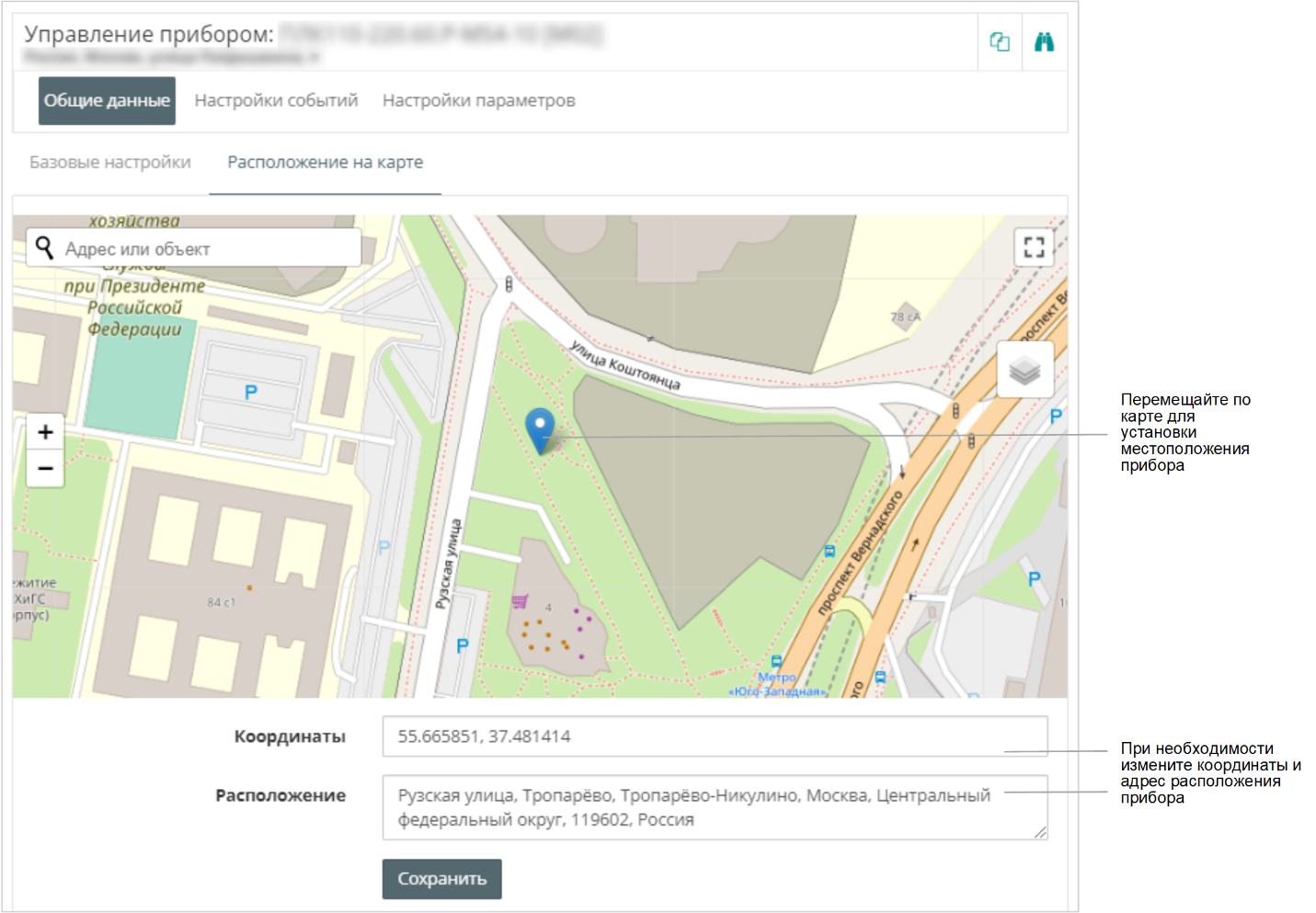

Настройка расположения прибора на карте
В настройках прибора выберите Общие данные / Расположение на карте. Откроется окно:
Укажите расположение прибора на карте и нажмите кнопку Сохранить.

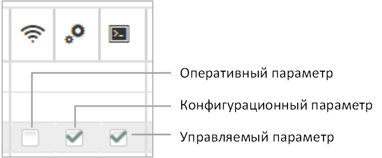

Настройка типов параметра прибора
В OwenCloud предусмотрено три типа параметров прибора:
  • Оперативные – параметры, значения которых часто изменяются и требуют оперативного отслеживания.

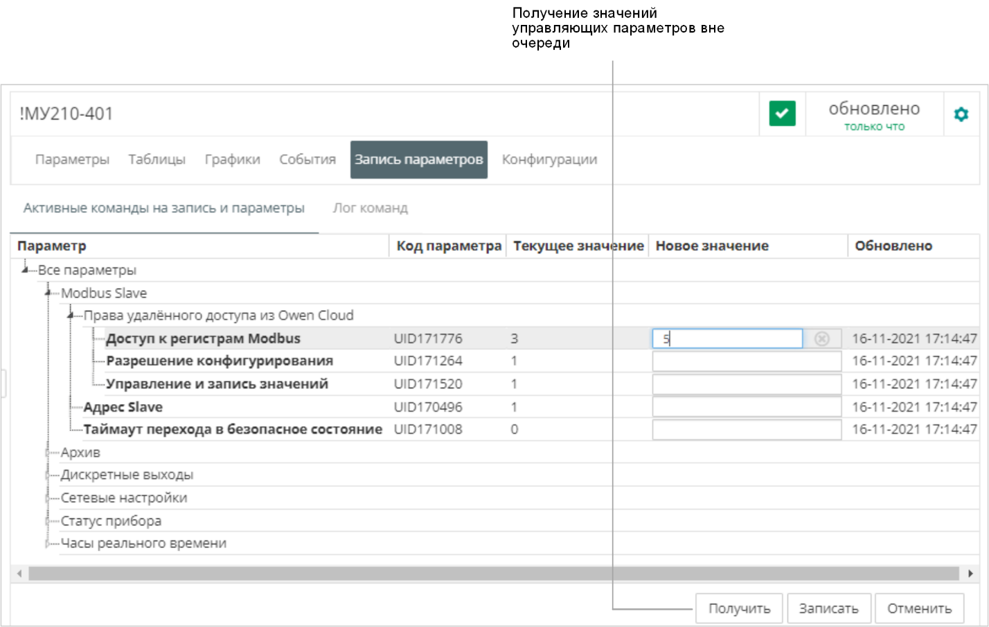

  • Управляющие – параметры, записываемые в прибор: запись параметров, запись по шаблону, конфигурации.

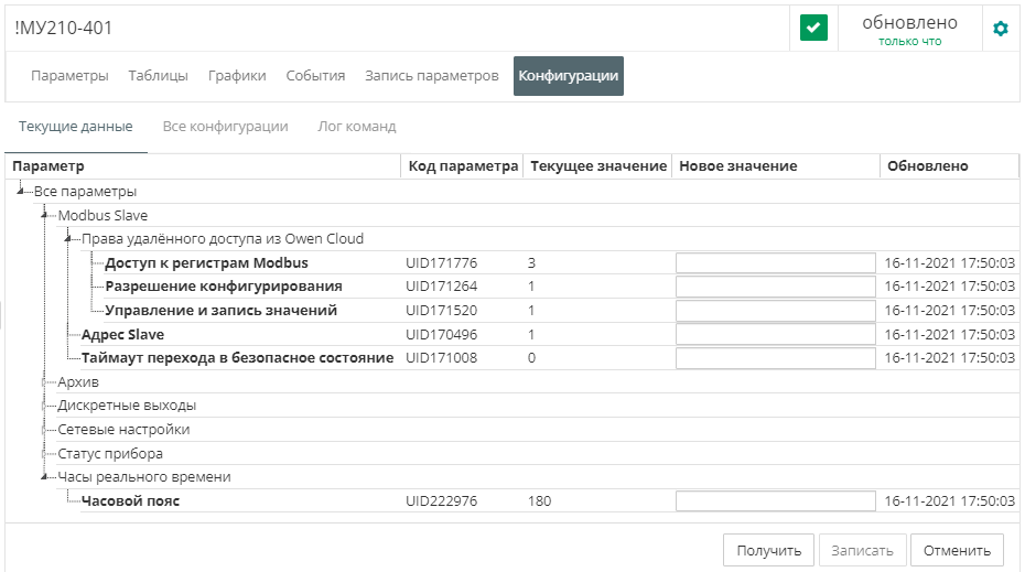

  • Конфигурационные – параметры, которые отображаются на вкладке Конфигурации. Удобно использовать, например, для рецептов, когда нужно сразу поменять несколько параметров на заранее заданные значения.
Для каждого типа параметров устанавливается собственный период опроса.
Установите соответствующие галочки для параметров прибора:

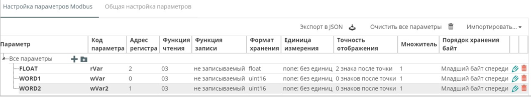

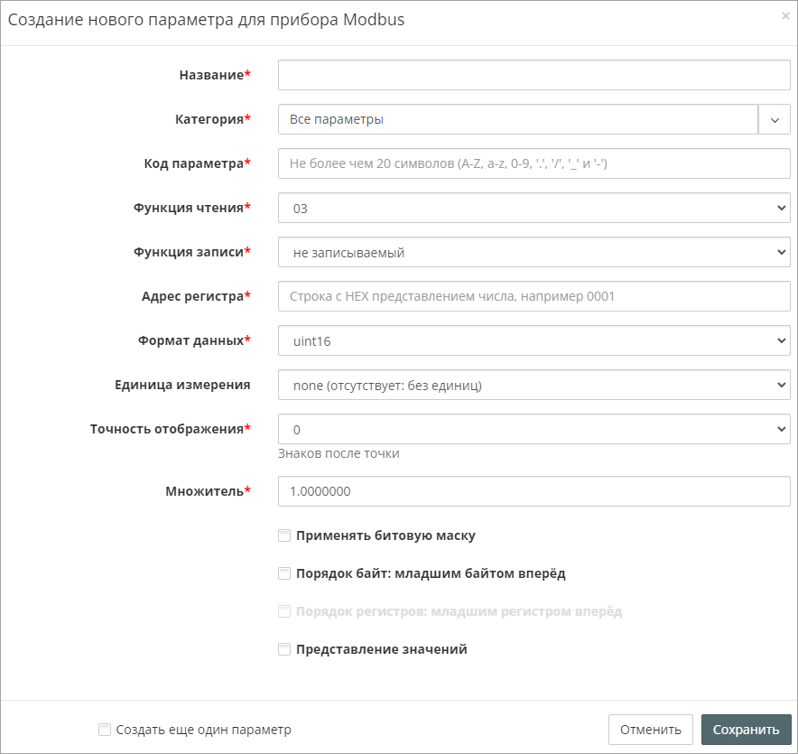

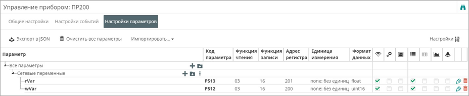

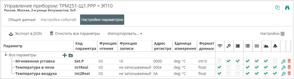

Настройки параметров прибора при работе по протоколу Modbus
Добавление параметров прибора при работе по протоколу Modbus.
В настройках прибора выберите Настройки параметров и нажмите кнопку GraphicСоздать параметр. Откроется окно:
Название – введите название параметра.
Категория – выберите группу, к которой относится параметр.
Код параметра – уникальное (в рамках прибора) обозначение параметра. Максимальный размер – 20 символов. Поддерживаются символы «A»-«Z», «a»-«z», «.», «/», «-», «_»
Функция чтения – функция чтения Modbus. Возможные значения:
  • не читаемый – чтение параметра не производится;
  • 01 – Read Coil Status;
  • 02 – Read Discrete Inputs;
  • 03 – Read Holding Registers;
  • 04 – Read Input Registers.
Функция записи – функция записи Modbus. Возможные значения:
  • не записываемый – запись параметра не производится;
  • 05 – Force Single Coil
  • 06 – Preset Single Register
  • 15 – Force Multiple Coils;
  • 16 – Force Multiple Registers.
Адрес регистра – адрес опрашиваемого регистра в шестнадцатеричной системе счисления (HEX). Для переменных типа BOOL указывается адрес бита.
Формат хранения – формат данных.
№ пп.Тип данных в OwenCloudТип данных в Codesys
1BoolBOOL
2Int16INT
3Int32DINT
4Int64LINT (присутствует только в CODESYS V3.5)
5Uint16UINT/WORD
6Uint32UDINT/DWORD
7Uint64ULINT/LWORD (присутствует только в CODESYS V3.5)
8FloatREAL
9DoubleLREAL (присутствует только в CODESYS V3.5)
Единица измерения – единица измерения параметра, которая будет отображаться в отчетах.
Точность отображения – количество знаков после запятой (0…5).
Множитель (только для численных типов данных) – коэффициент масштабирования, на который умножается значение параметра. Устанавливается в следующих случаях:
  • вычислениях в процессе проверки условий регистрации событий;
  • отображении значения параметра в интерфейсе сервиса;
  • передаче значения параметра в методе API.
Во время записи параметра с множителем в прибор передается значение, разделенное на множитель. Округление с заданной точностью выполняется после умножения
Применять битовую маску (только для целочисленных типов данных) – установите галочку для извлечения выбранного бита из заданного параметра.
Настройки порядка байт и регистров применяются к параметру до наложения битовой маски.
Порядок байт: младшим байтом вперед – установите галочку для использования хранения байтов в порядке младшим байтом вперед.
Порядок регистров: младшим регистров вперед – установите галочку для использования чтения регистров (занимающих более одного) в порядке младшим регистром вперед.

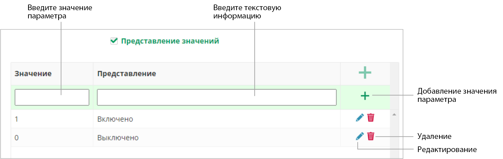

Представление значений – установите галочку для присвоения текстовой информации различным значениям параметра. В отчетах значения параметра будут заменены соответствующей текстовой информацией.

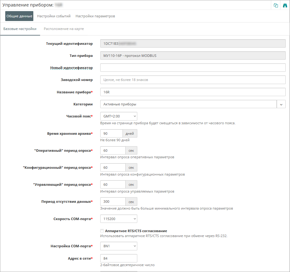

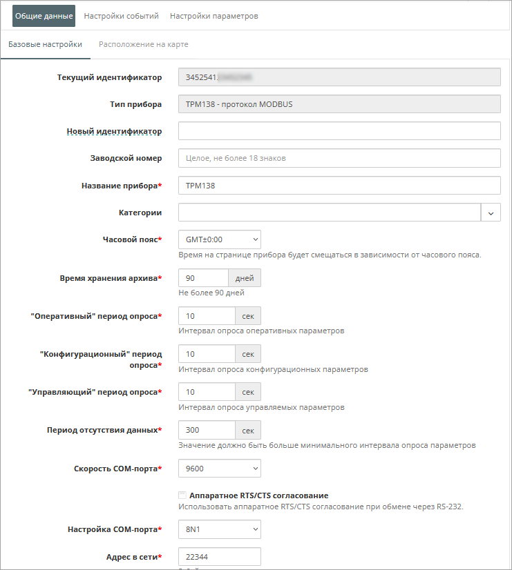

Общие настройки прибора (базовые настройки)
В данном разделе приведены настройки общие для всех приборов.
В настройках прибора выберите Общие данные / Базовые настройки. Откроется окно:

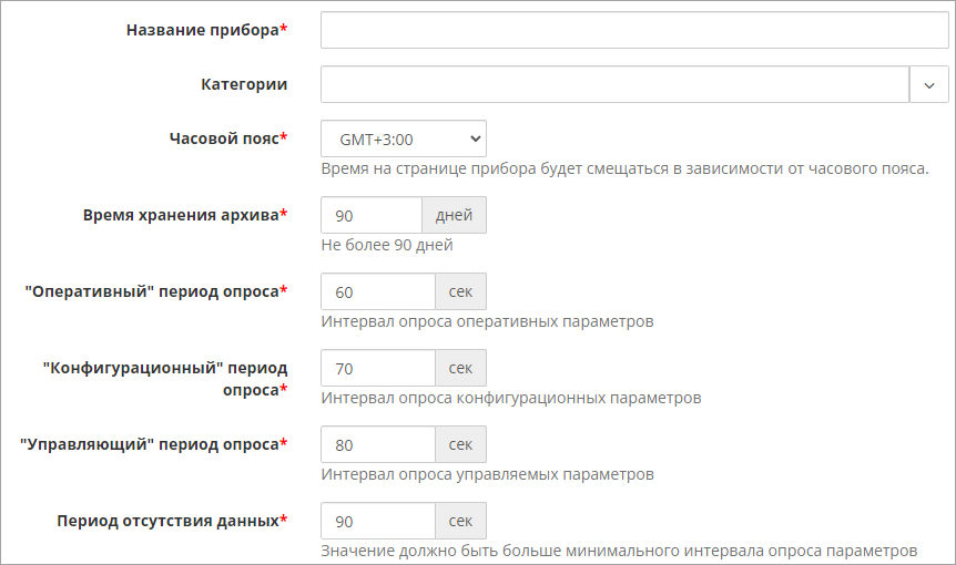

Название прибора – введите название прибора, которое будет отображаться в OwenCloud.
Категории – выберите группы, к которым относится прибор.
Часовой пояс – выберите часовой пояс, в котором находится прибор. В отчетах относительно данного часового пояса будут учитываться временные параметры.
Время хранения архива – введите время хранения данных от прибора. Максимальное значение – 90 дней. Время хранения архива определяет время хранения каждой новой записи – то есть время, через которое запись будет автоматически удалена из базы. При изменении значения параметра новое значение распространяется только на новые события.
Оперативный период опроса – установите период опроса оперативных параметров (см. Настройка типов параметра прибора).
Конфигурационный период опроса – установите период опроса конфигурационных параметров (см. Настройка типов параметра прибора).
Управляющий период опроса – установите период опроса управляющих параметров (см. Настройка типов параметра прибора).
Минимальное значение для периодов опроса зависит от выбранного тарифного плана. Например, для базового тарифа минимальное возможное значение – 60 сек. Максимальное значение – 86400 сек (24 часа).
Период отсутствия данных – установите время отсутствия ответов от устройства (шлюза или приборов, подключенных по Ethernet), по истечении которого OwenCloud зафиксирует аварию «Прибор не на связи». Значение должно быть больше минимального из трех установленных периодов опроса.

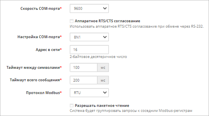

Настройки интерфейса RS-485 и протоколов
Адрес в сети – адрес прибора, подключенного к шлюзу ПХ210.
Скорость COM-порта – установите скорость COM-порта прибора, подключенного к сетевому шлюзу ПХ210.
Настройка COM-порта – выберите настройки COM-порта, установленные в приборе, подключенном к шлюзу ПХ210:
  • число информационных бит для одного байта данных. Возможные варианты: 7, 8.
  • режим контроля четности. Возможные варианты: N – отсутствует, E – с контролем четности, O – с контролем нечетности.
  • число стоп-бит. Возможные варианты: 1, 2.
Пример, 8N1 – 8 бит данных, без контроля четности, 1 стоп-бит.
Таймаут между символами – время ожидания очередного байта данных. Рекомендуемое значение – 100 мс.
Таймаут всего сообщения – время ожидания получения полного пакета данных. Рекомендуемое значение – 600 мс.
Протокол Modbus – протокол, по которому настроен прибор, подключенный к шлюзу. Возможные варианты: RTU или ASCII.
Разрешить пакетное чтение – установите галочку для ускорения обмена данными (только если подключенный прибор поддерживает групповое чтение (см. РЭ на прибор)).

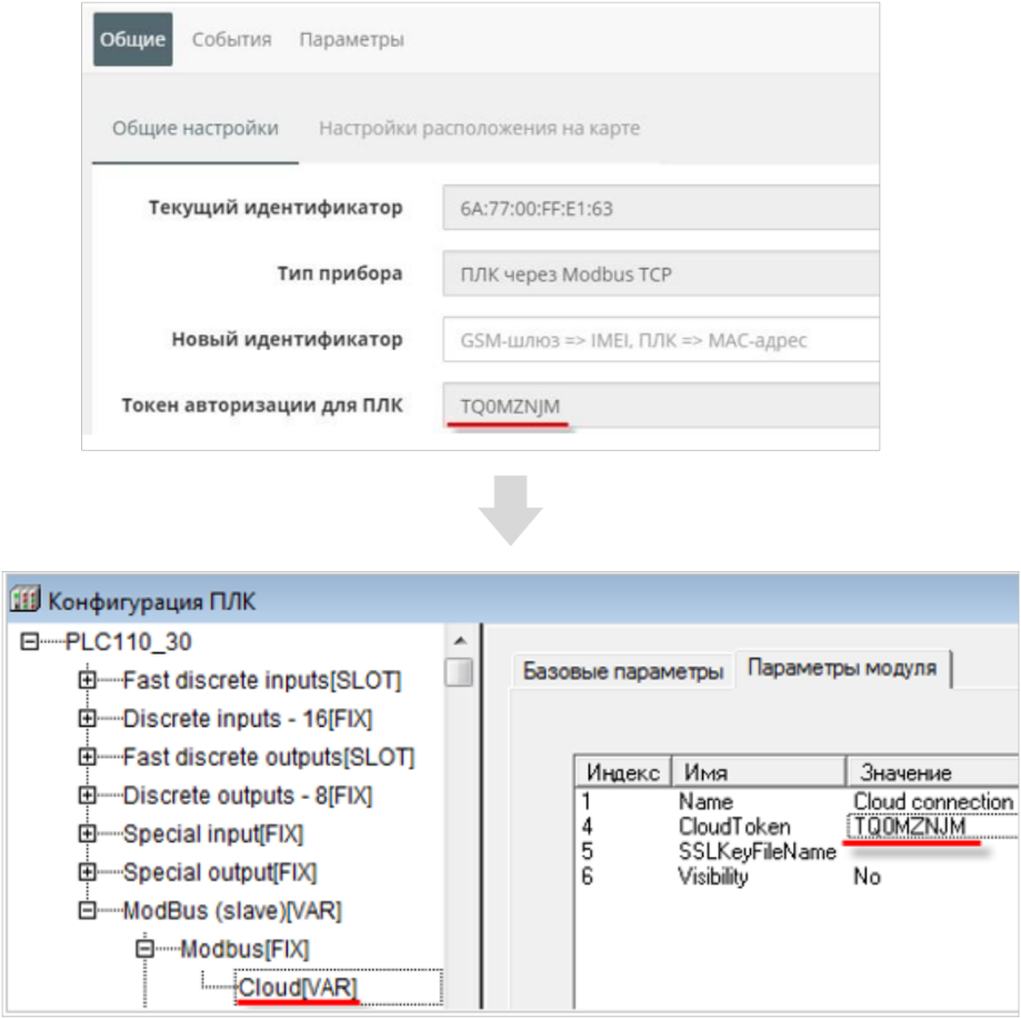

Приборы с Ethernet
GraphicGraphic
Токен авторизации – ключ для авторизации на сервере для программируемых приборов ОВЕН на Codesys 2.3 и Codesys 3.5.
Пароль – пароль для доступа к прибору, установленный в Owen Configurator.

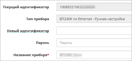

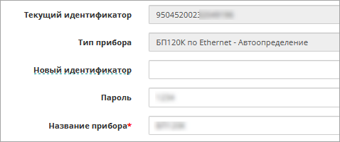

Замена прибора
В разделе Администрирование откройте вкладку Приборы. Выберите прибор, который нужно заменить и нажмите на его название. Откроется окно с настройками прибора:
Новый идентификатор – введите идентификатор нового прибора.
Нажмите кнопку Сохранить. В ОwenСloud будет произведена замена прибора.

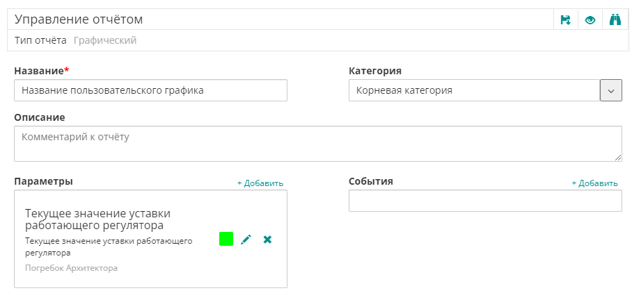

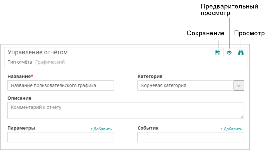

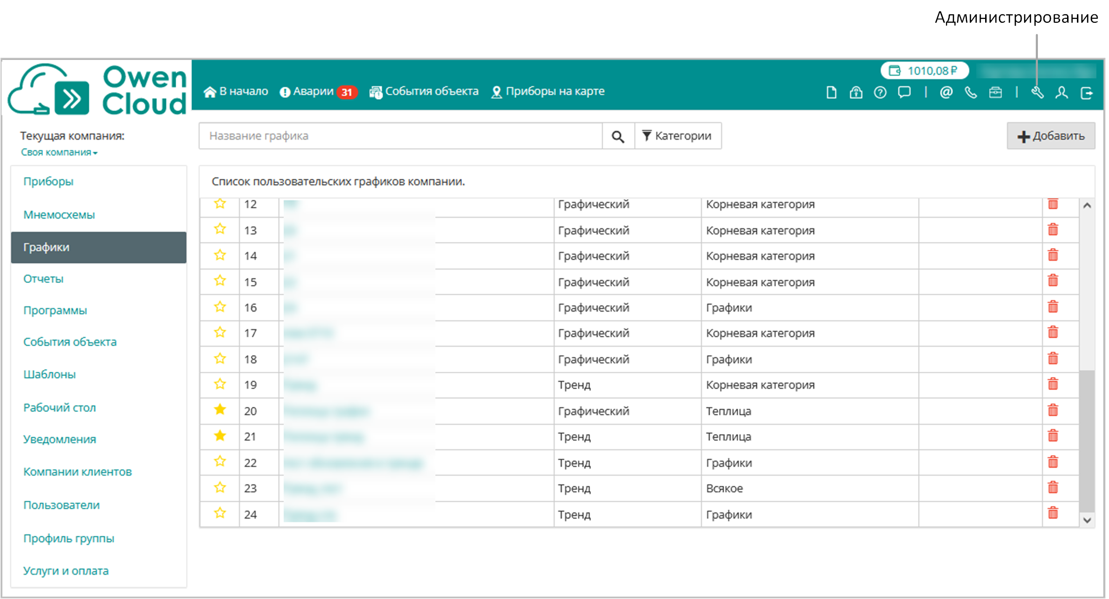

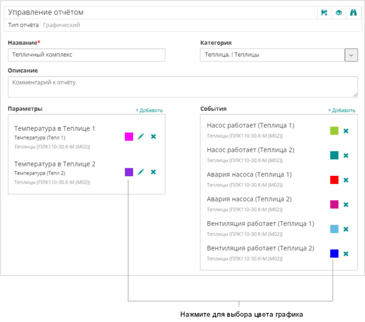

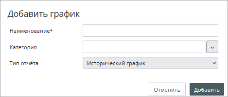

Добавление пользовательского графика / тренда
В разделе Администрирование откройте вкладку Графики. Откроется окно:
Нажмите кнопку Добавить отчет. Откроется окно:
Наименование – введите название пользовательского отчета.
Категория – выберите группы, к которым будет относиться пользовательский график.
Тип отчета – графический или тренд.
Нажмите кнопку Добавить. Откроется список пользовательских графиков компании. Нажмите на название добавленного отчета. Откроется окно:
Параметры – выберите параметры для построения графика. Нажмите ссылку Добавить. Откроется окно:
Выберите прибор и параметр прибора. Откроется окно:

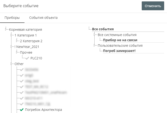

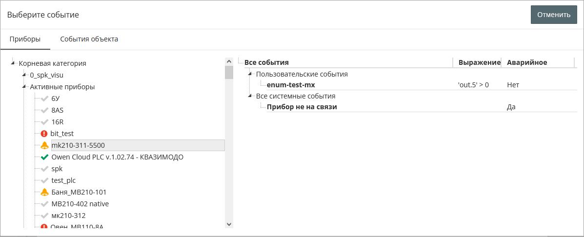

События – выберите события для построения графика. Нажмите ссылку Добавить. Откроется окно:
Откройте вкладку Приборы или События объекта и выберите события, которые нужно включить в отчет. Откроется окно:
Нажмите кнопку сохранения отчета.

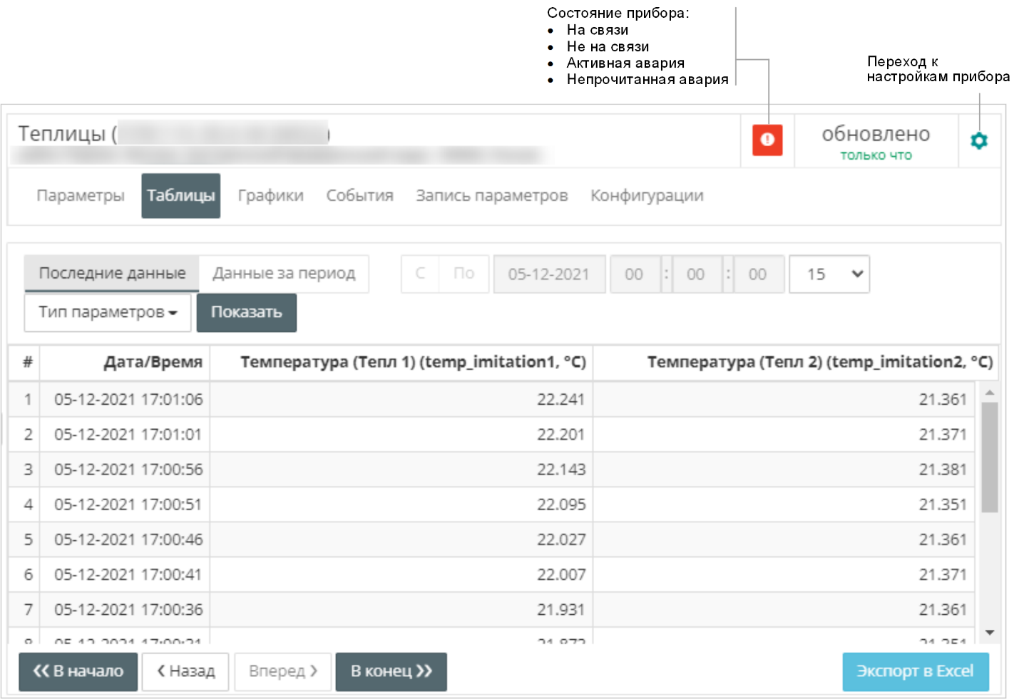

Просмотр данных прибора в табличном виде
Данные по прибору в табличном виде позволяют детально просматривать значения параметров по прибору за последние 3 месяца, а также выгружать значения в Excel.
В главном окне OwenCloud выберите прибор и откройте вкладку Таблицы. Откроется окно:
Укажите интервал времени данных для отображения в отчете, выбрав Последние данные или Данные за период и установив соответствующие значения в поля С или По. Нажмите кнопку Показать.
Список параметров для отображения в отчете устанавливается в Настройках параметров прибора / Отображать в таблицах (см. раздел).
При необходимости Включить / выключить видимость группы или конкретных параметров используйте фильтр Тип параметра. Настройка фильтра сохраняется для учетной записи пользователя.
Давность данных доступных для отображения в отчете устанавливается в Базовых настройках прибора / Время хранения архива (см. раздел).

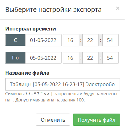

Для экспорта таблицы в файл Excel следует:
  1. Нажать кнопку Экспорт в Excel.
  2. Откроется окно, в котором выберите Интервал времени и укажите Название файла.:
  3. Нажмите кнопкуПолучить файл.
    Таблица будет сохранена в формате Excel.

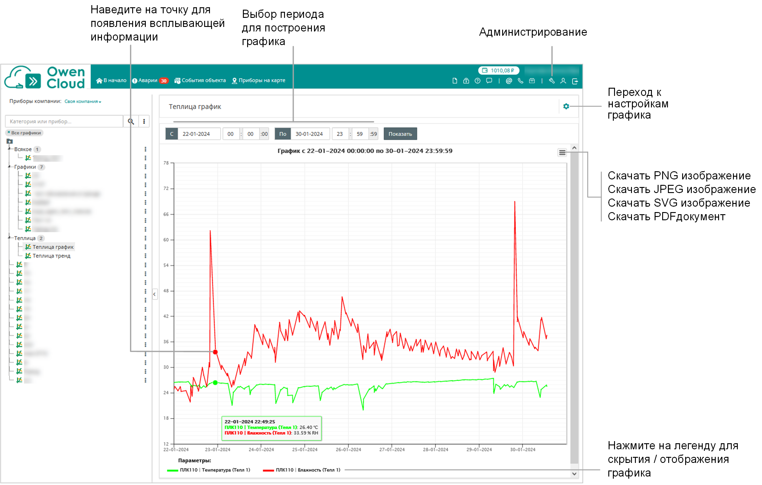

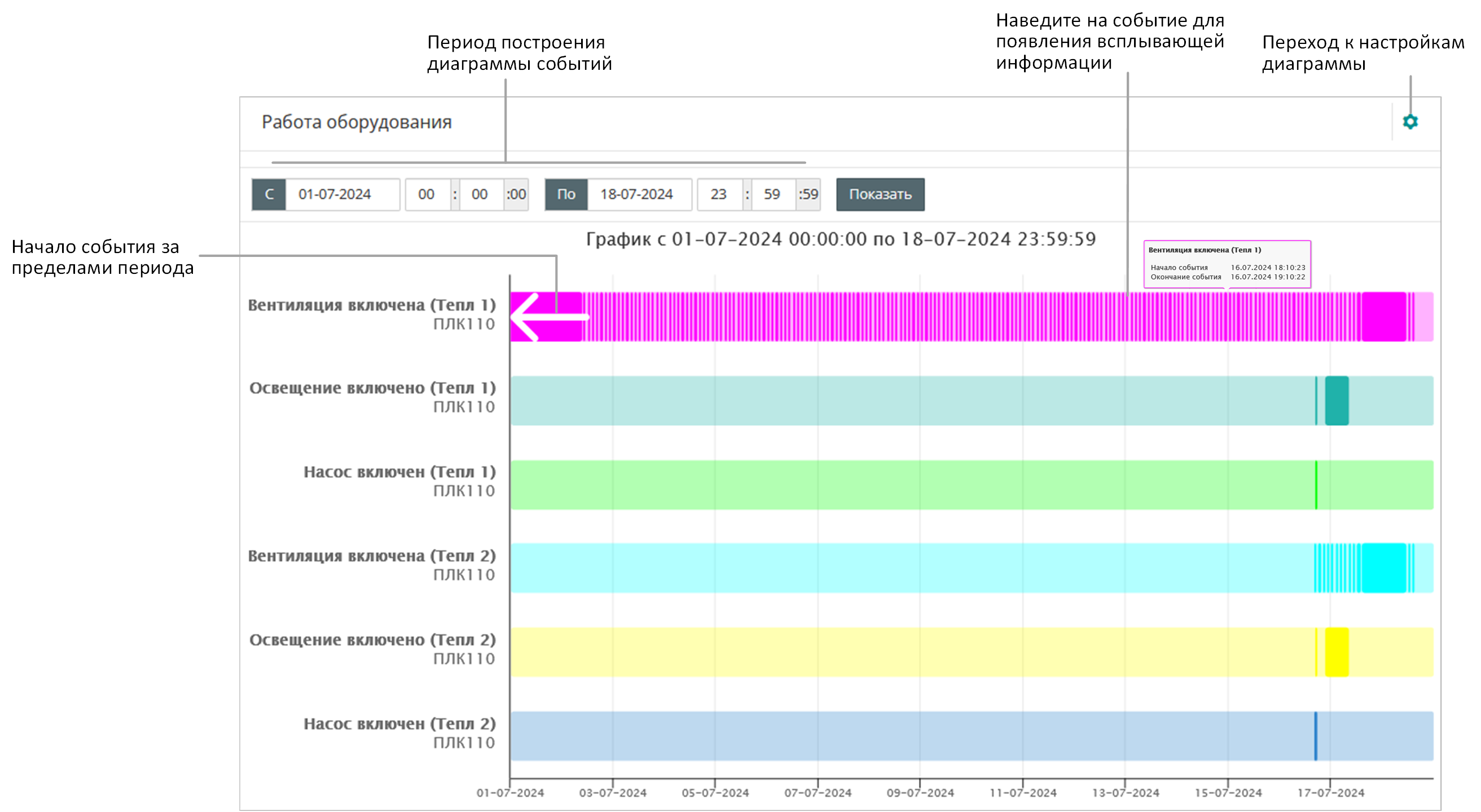

Просмотр данных прибора в виде графика
Графики позволяют отобразить изменение значений параметров и события прибора в графическом виде.
В главном окне OwenCloud выберите прибор и откройте вкладку Графики. Откроется окно:
Цветовая индикация:
  • Серая вертикальная линия – отсутствие данных от прибора;
  • Синяя вертикальная линия – начало и окончание события;
  • Красная вертикальная линия – начало аварии.
Укажите интервал времени данных для отображения в отчете, установив соответствующие значения в поля С и По. Нажмите кнопку Показать.
При необходимости увеличьте масштаб графика. Выделите часть графика, которую нужно увеличить, удерживая левую кнопку мыши.
Список параметров для отображения в отчете устанавливается в Настройках параметров прибора / Отображать на графиках (см. раздел).
При необходимости включить или выключить видимость параметров и событий используйте фильтры Тип параметра и Тип событий. Настройка фильтров сохраняется для учетной записи пользователя.

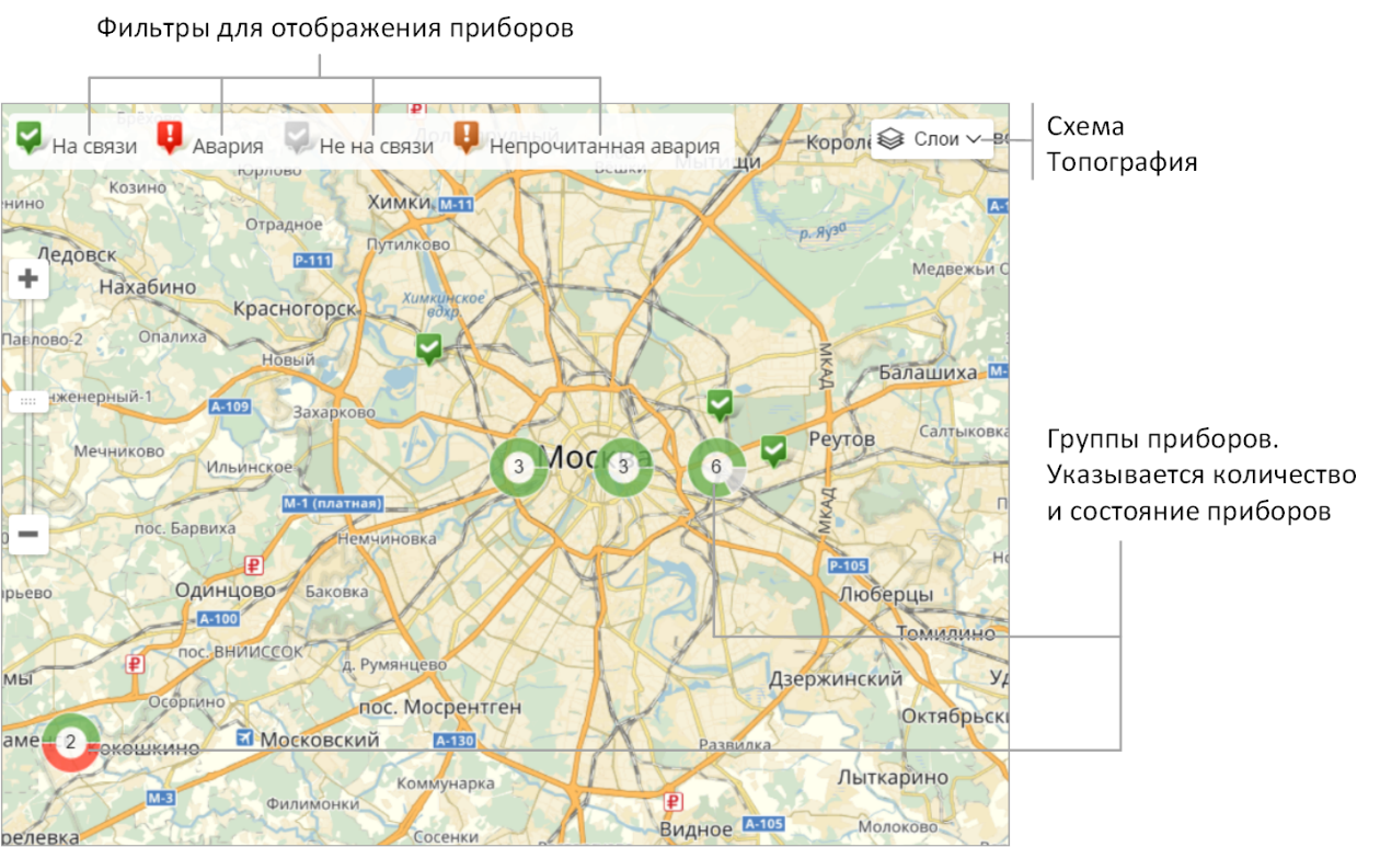

Просмотр расположения приборов на карте
На карте отображается местоположение и состояние приборов учетной записи, непосредственно подключенных к OwenCloud. Для приборов, подключенных через шлюз ПХ210 – будет отображаться только состояние шлюза.
В главном окне OwenCloud нажмите на ссылку Приборы на карте. Откроется окно:
Расположение приборов на карте устанавливается при настройке прибора (см. раздел).

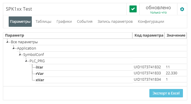

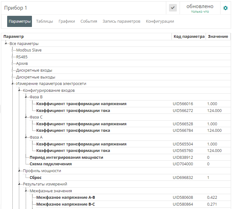

Просмотр текущих данных прибора (Параметры)
Отчет Параметры позволяет просматривать текущие значения обновляемых параметров прибора.
В главном окне OwenCloud выберите прибор и откройте вкладку Параметры. Откроется окно:
Значения параметров обновляются автоматически, период обновления данных определяется типом параметра (оперативный, конфигурационный, управляющий) и установленными для них периодами опроса (см. раздел).
Список параметров для отображения в отчете устанавливается в Настройках параметров прибора/Отображать в параметрах (см. раздел).
При возникновении ошибки в процессе получения значения параметра, отображается код ошибки. Описание кодов ошибок для протокола ОВЕН приведено в описании протокола. Описание кодов ошибок для протокола Modbus приведено в таблице ниже.

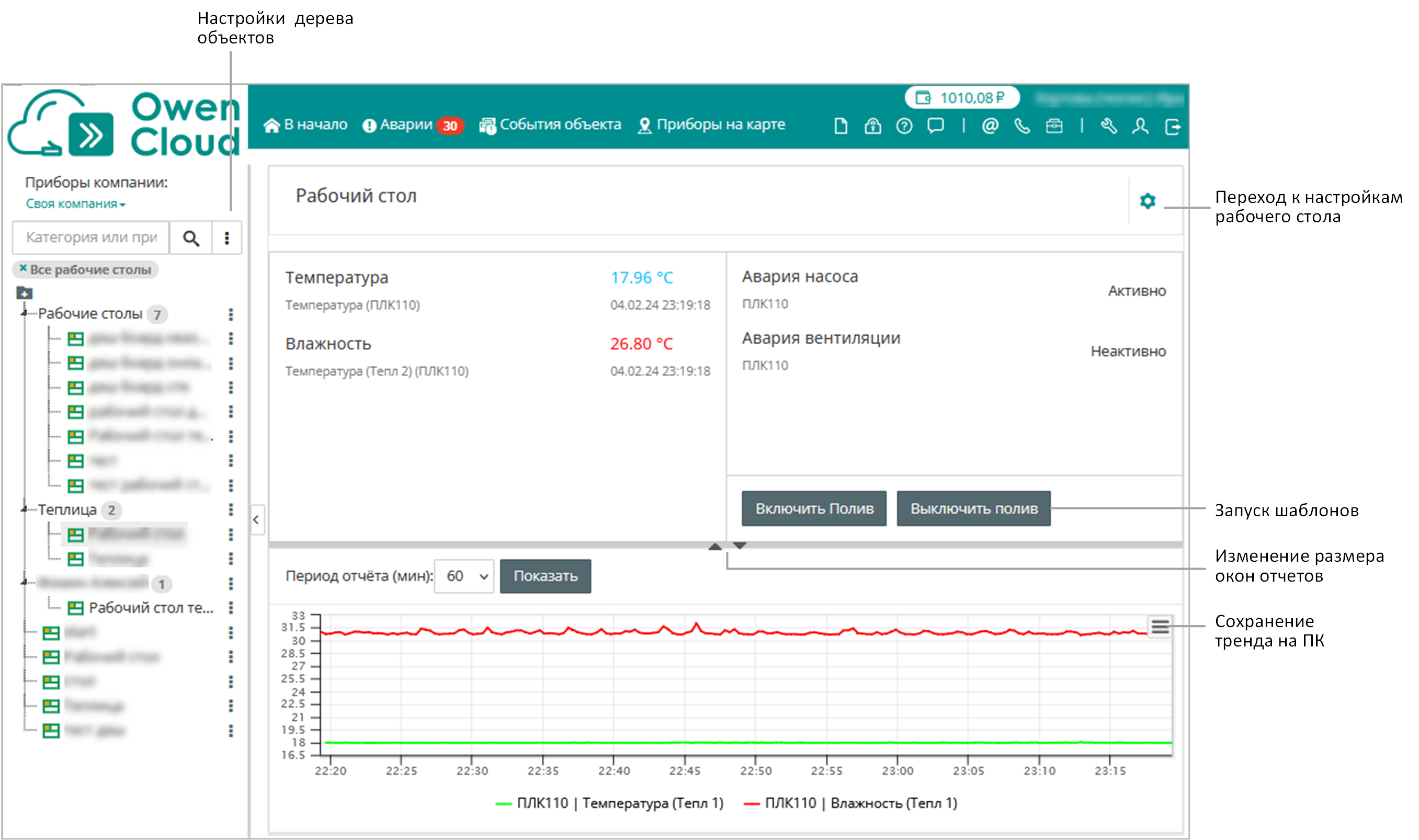

Рабочий стол обеспечивает мониторинг и управление небольшого объекта (совокупности одного или нескольких приборов) с одного экрана, на котором можно отобразить:
  • текущие значения параметров с возможностью цветового выделения значений в зависимости от заданных условий;
  • событий;
  • шаблонов на запись от разных приборов;
  • автообновляемый тренд с периодом до 60 мин.

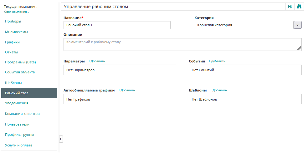

Добавление рабочего стола
В разделе Администрирование откройте вкладку Рабочий стол. Откроется окно:
Для создания рабочего стола нажмите кнопку Добавить рабочий стол. Откроется окно:
Наименование – введите название рабочего стола.
Категория – выберите каталог, в котором будет размещаться рабочий стол.
Нажмите кнопку Продолжить. Откроется окно:
Описание – при необходимости добавьте описание рабочего стола.

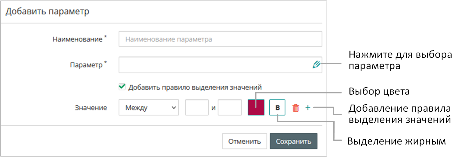

Добавьте параметры, которые нужно отображать на рабочем столе. В разделе Параметры нажмите кнопку Добавить. Откроется окно:
Наименование – введите название параметра.
Параметр – выберите параметр из списка.
Добавить правило выделения значений – установите галочку для включения проверки условий и выделения значений.
При включении Добавить правило выделения значений укажите правила проверки:
  • выберите условие. Возможные значения: между, вне, больше, меньше, равно, не равно, больше и равно, меньше и равно;
  • установите значения для условия;
  • укажите цвет, которым необходимо выделить значение при выполнении условия

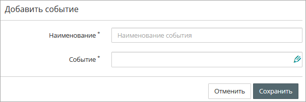

Добавьте события по прибору или события по объекту, которые нужно отображать на рабочем столе. Максимальное количество событий – 15. В разделе События нажмите кнопку Добавить. Откроется окно:
Наименование – введите название события.
Событие – выберите события прибора и события объекта:

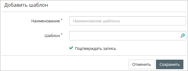

Добавьте шаблоны, которые нужно отображать на рабочем столе. Максимальное количество шаблонов – 5. В разделе Шаблоны нажмите кнопку Добавить. Откроется окно:
Наименование – введите название шаблона.
Шаблон – выберите предварительно созданные шаблоны.
Подтверждать запись – установите галочку при необходимости подтверждения запуска шаблона.
Добавьте тренд (автообновляемый график с периодом до 60 мин), который нужно отображать на рабочем столе. Предварительно необходимо создать тренд. Максимальное количество трендов – 1. В разделе Тренды нажмите кнопку Добавить. Откроется окно, в котором выберите тренд:

В главном окне OwenCloud выберите рабочий стол. Откроется окно:

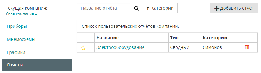

Добавление сводного отчета
В разделе Администрирование перейдите вкладку Отчеты. Откроется окно:
Наименование – введите название сводного отчета.
Категория – выберите группы, к которым будет относиться сводный отчет.
Тип отчета – сводный.
Нажмите кнопку Добавить. Откроется окно:
Для создания отчета следует:
  • создать или добавить разделы отчета;
  • создать или добавить параметры отчета.

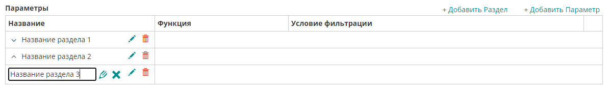

Добавление разделов
Нажмите Добавить Раздел и добавьте необходимое количество разделов отчета, задав их название.
Нажмите Добавить Параметр. Откроется окно создания параметра:
Наименование – введите название пользовательского параметра.
Группа – выберите раздел отчета, где будет расположен параметр.
Единица измерения – при необходимости выберете единицу измерения из списка.
Точность отображения – выберете количество знаков после запятой (0-5).
Правило выделения - укажите условие, при которых необходимо выделять показатель цветом.
Функция – выберете функцию, которая будет вычислять данный параметр,
Список доступных параметров по прибору определяется в настройках прибора – видимость Отображать в параметрах (см. раздел).

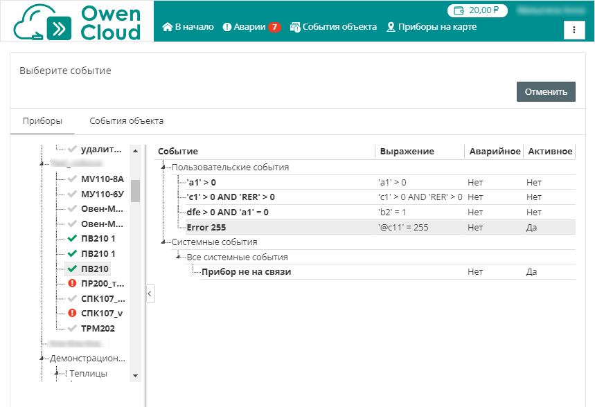

В разделе Настройка элемента / Событие нажмите ссылку Выберите событие. Откроется окно:
Во вкладке Приборы или События объекта выберите прибор и событие прибора / событие объекта, которое нужно присвоить элементу.

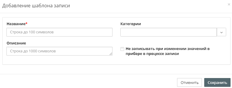

Управление объектом, запись параметров (Шаблон на запись)
Для создания элемента управления выберите в разделе Общие / Шаблон. При необходимости установите следующие характеристики элемента:
  • Размеры (ширина, высота, угол поворота, расположение на холсте)
  • Шаблон на запись (<шаблон на запись>, чек-бокс Подтвердить запись)

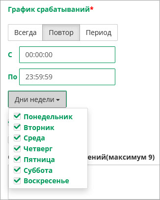

  • установка расписания для фиксации событий только в определенные дни недели и время;
  • отслеживание информации: кем, когда были прочитаны события;
  • настройка получателей и сервисов для отправки уведомлений.

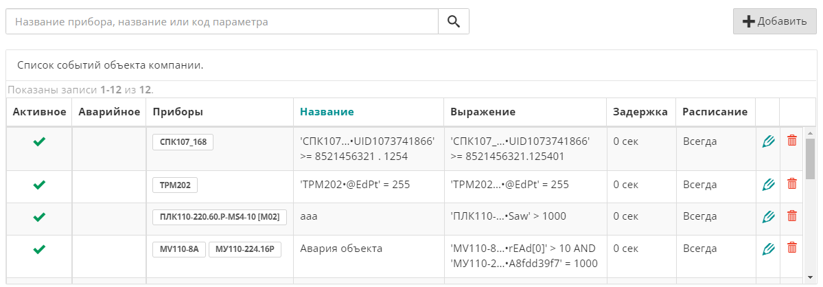

События объекта
Настройка событий объекта (по группе приборов)
В разделе Администрирование откройте вкладку События объекта. Откроется окно:
Для добавления события нажмите кнопку Добавить. Откроется окно:
Заполните поля для добавления события аналогично событию по прибору (см. раздел). В поле Выражение укажите условия для наступления события для нескольких приборов (объекта).

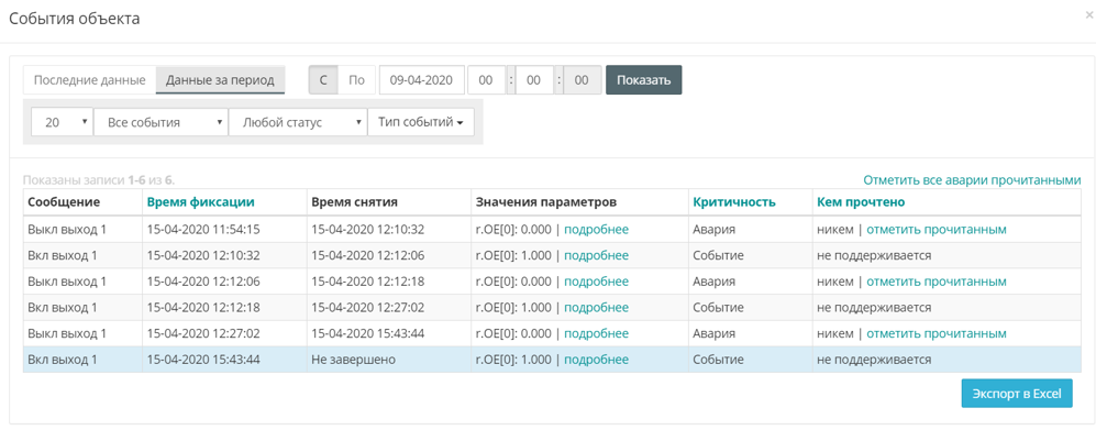

Просмотр пользовательских событий объекта
В главном окне OwenCloud нажмите ссылку События объекта. Откроется окно:
При необходимости используйте фильтры:
  • Критичность: аварии или просто события.
  • Статус события: незавершенные или прошедшие.
  • Тип события

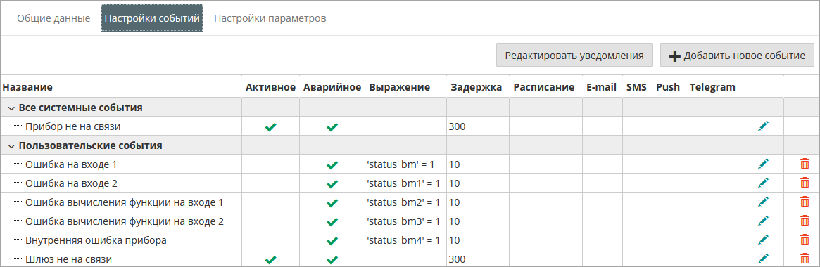

Настройка событий прибора
В разделе Администрирование откройте вкладку Приборы. Выберите прибор, нажав на название. Откроется окно с настройками прибора.
Откройте вкладку Настройки событий Откроется окно:

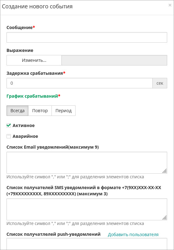

Нажмите кнопку Добавить новое событие. Откроется окно:
Сообщение – наименование события.
Выражение – введите логическое выражение, определяющее условие наступления события. Список поддержанных операторов и примеры выражений приведены в таблице. Список доступных параметров для формирования условий события определяется в настройках прибора (см. Настройка отображения параметров в отчетах).
Для получения выражения для события нажмите кнопку Изменить. Откроется окно:

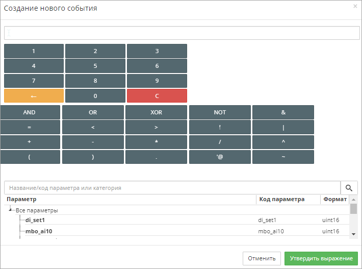

Операторы событий
№ пп.
Оператор
Арифметические операторы
Сложение
Вычитание
Умножение
Деление
Логические операторы
5
AND
Логическое И
6
OR
Логическое ИЛИ
7
XOR
Исключающее ИЛИ
8
NOT
Отрицание
Битовые операторы
9
Побитовое И
10
Побитовое ИЛИ
11
Побитовое исключающее ИЛИ
12
Побитовая инверсия
Операторы сравнения
13
Проверка на равенство
14
Проверка на неравенство
15
Меньше
16
Больше
17
Меньше или равно
18
Больше или равно
Дополнительные операторы
15
Оператор установки приоритета
16
Оператор извлечения кода ошибки параметра (см. пример 3 ниже)
Примеры выражений:
  •   wInput1 < 10
    Авария будет активной, пока значение параметра wInput1 будет меньше 10.
  • (xInput1=1) AND (xInput2=1)
    Авария будет активной, пока параметры xInput1 и xInput2 имеют значение TRUE (1)
  • @wInput1=255
    Авария будет активной, пока код ошибки опроса параметра wInput1 имеет значение 255
    (отсутствие ответа от устройства).
  • (wInput1 & 4) = 4
    Авария будет активной, пока 2-й 1 бит переменной wInput1 имеет значение TRUE (1).
Нажмите кнопку Утвердить выражение.
Задержка срабатывания – укажите время, в течении которого должно выполняться условие события перед тем, как событие будет сформировано.
График срабатывания – выберите график проверки условия срабатывания события. Возможные варианты:
  • Всегда – условие события проверяется круглосуточно, ежедневно.
  • Повтор – условие события проверяется в указанные дни недели и только в указанный интервал времени. Укажите время «С» и «ПО» и выберите дни недели, в которые необходимо осуществлять проверку условия события.
  • Период – условие события проверяется в указанный период времени. Укажите время «С» и день недели и время «ПО» и день недели, в период между которыми необходимо осуществлять проверку условия события.
Отображение событий производится с учетом следующих особенностей:
  • При фиксации условия начала и завершения события вне расписания событие отображено не будет. Например, указан повтор с 8–00 до 18–00 и условие события выполнялось с 21–00 до 22–00 – событие отображаться не будет
  • При фиксации условия начала события вне расписания и продолжении события во время действия расписания будет отображаться начало события, совпадающее с началом действия расписания. Например, указан повтор с 8–00 до 18–00 и событие наступило в 7–00 – начало события будет отображаться в 8–00
Активное – установите галочку для проверки события.
Аварийное – установите галочку, если данное событие необходимо относить к аварии. Просмотр аварий в OwenCloud:
Список Email уведомлений – список e-mail адресов (через «,» или «;») для получения уведомлений. Максимальное количество – 9.
Список SMS уведомлений – список телефонных номеров (через «,» или «;») для получения уведомлений. Проверьте настройки SMS (Настройка и детализация SMS-уведомлений). Максимальное количество – 3.
Список получателей Push-уведомлений – добавьте получателей уведомлений Push-уведомлений в мобильном приложении OwenCloud, нажав ссылку Добавить пользователя.
Список получателей telegram-уведомлений – добавьте получателей уведомлений в telegram, нажав ссылку Добавить пользователя. Проверьте наличие токена для telegram-bot (см. Настройка Telegram-бот).
Максимальное количество событий для прибора – 50.

В главном окне OwenCloud выберите прибор и откройте вкладку События. Откроется окно:

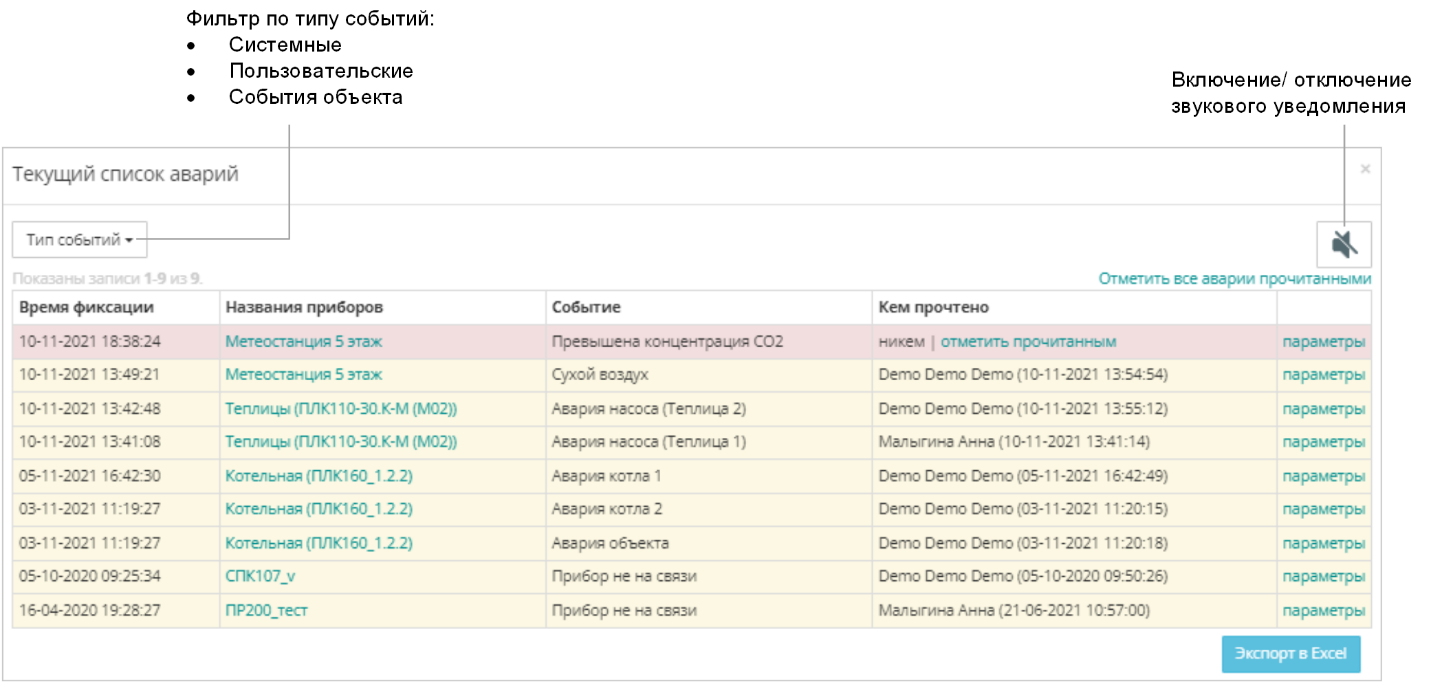

В отчете используется следующая цветовая индикация:
  • Розовый фон строки – непрочитанная и незавершенная авария.
  • Желтый фон строки – прочитанная и незавершенная авария.
  • Зеленый фон строки – прочитанная и завершенная авария.
  • Белый фон строки – непрочитанная завершенная авария.
  • Серый фон строки – завершенное событие.
  • Голубой фон строки – незавершенное событие.
Отчет содержит следующую информацию по событию:
Сообщение – текст уведомления;
Время фиксации – время начала события;
Время снятия – время окончания события;
Значение параметров – условия фиксации события
Критичность – критичность события. Возможные значения: простое событие или авария.
Кем прочтено – имя пользователя, прочитавшего уведомление о событии.
При необходимости отметьте все события прочитанными, нажав ссылку Отметить все аварии прочитанными.
Откройте вкладку Настройки событий.Откроется окно:
Нажмите кнопку Редактировать уведомления. Откроется окно:
Выберете события прибора, удалив остальные, и укажите списки получателей уведомлений для каждого канала связи, нажав соответствующие ссылки.

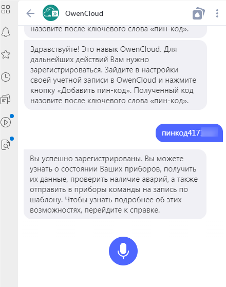

Настройка голосового помощника Алиса
Для использования голосового помощника:
  • Активируйте навык OwenCloud с помощью команды Запусти навык OwenCloud или Облако ОВЕН.
  • В OwenCloud перейдите Профиль пользователя / Данные пользователя на вкладку Токены:
  • Нажмите кнопку Добавить пин-код. Откроется окно:
    • В Алисе введите пин-код с помощью команды пинкод<значение_пинкода>:
Список команд для голосового помощника

Добавьте событие по прибору или по объекту для отправки уведомления, нажав на ссылку Добавить событие. Откроется окно:
Выберите прибор или события объекта.
Не допускается создание нескольких правил уведомлений с одинаковыми событиями по прибору или объекту.

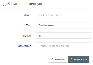

Для входных, выходных и глобальных переменных поддержаны системные переменные. Их можно получить следующим образом:

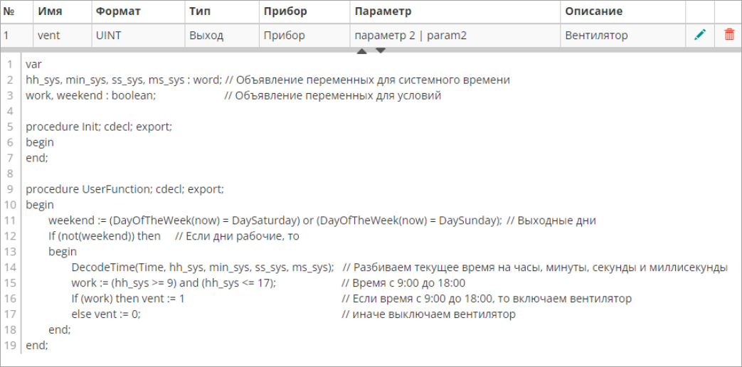

Запись по времени
Запись значений в определенное календарное время. Составление расписания по дням недели. Запись значений на определенное время по таймеру.
Пример 1
Описание: Вентилятор находится во включенном состоянии в рабочее время с 9:00 до 18:00 и в отключенном состоянии с 18:00 до 9:00.
Код программы:
var hh_sys, min_sys, ss_sys, ms_sys : word; work: boolean; procedure UserFunction; cdecl; export; begin DecodeTime(Time, hh_sys, min_sys, ss_sys, ms_sys); work := (hh_sys >= 9) and (hh_sys <= 17); If (work) then vent := 1 else vent := 0; end;
Пример 2
Добавим к прошлому примеру проверку на выходные дни.
Описание: Вентилятор находится во включенном состоянии в рабочее время с 9:00 до 18:00 и в отключенном состоянии с 18:00 до 9:00 за исключением субботы и воскресенья каждой недели.
Код программы:
var hh_sys, min_sys, ss_sys, ms_sys : word; work, weekend : boolean; procedure UserFunction; cdecl; export; begin weekend := (DayOfTheWeek(now) = DaySaturday) or (DayOfTheWeek(now) = DaySunday); If (not(weekend)) then begin DecodeTime(Time, hh_sys, min_sys, ss_sys, ms_sys); work := (hh_sys >= 9) and (hh_sys <= 17); If (work) then vent := 1  else vent := 0; end; end;
