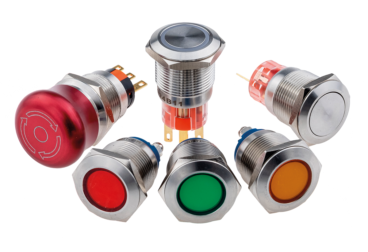

Настоящее руководство по эксплуатации предназначено для ознакомления обслуживающего персонала с конструкцией, технической эксплуатацией и обслуживанием изделий МТ67, к которым относятся:
кнопки;
коннекторы;
сигнальные лампы.
Изделия поставляются в различных модификациях, указанных в таблицах ниже.

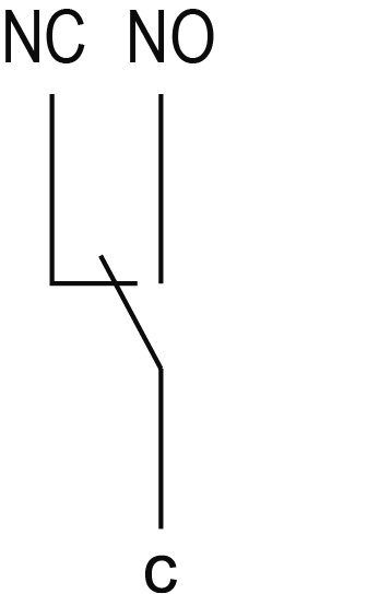

Кнопки управления
| Тип | Цвет | Тип контакта | Код заказа |
Кнопки управления без функции подсветки с возвратом | — | NO + NC | MT67-R11 |
Кнопки управления без функции подсветки с фиксацией | — | NO + NC | MT67-F11 |

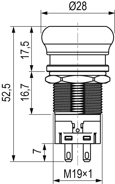

Кнопки управления с грибовидным толкателем с фиксацией, возврат-поворотом | — | NO + NC | MT67-M11 |

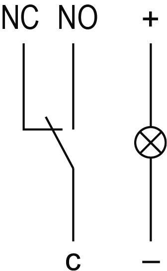

Кнопки управления с функцией подсветки с возвратом 24 В AC/DC | Белый | NO + NC | MT67-R24W11 |
Зеленый | MT67-R24G11 | ||
Красный | MT67-R24R11 | ||
Желтый | MT67-R24Y11 | ||
Синий | MT67-R24B11 | ||
Кнопки управления с функцией подсветки с возвратом 220 В AC | Белый | NO + NC | MT67-R220W11 |
Зеленый | MT67-R220G11 | ||
Красный | MT67-R220R11 | ||
Желтый | MT67-R220Y11 | ||
Синий | MT67-R220B11 | ||
Кнопки управления с функцией подсветки с фиксацией 24 В AC/DC | Белый | NO + NC | MT67-F24W11 |
Зеленый | MT67-F24G11 | ||
Красный | MT67-F24R11 | ||
Желтый | MT67-F24Y11 | ||
Синий | MT67-F24B11 | ||
Кнопки управления с функцией подсветки с фиксацией 220 В AC | Белый | NO + NC | MT67-F220W11 |
Зеленый | MT67-F220G11 | ||
Красный | MT67-F220R11 | ||
Желтый | MT67-F220Y11 | ||
Синий | MT67-F220B11 |

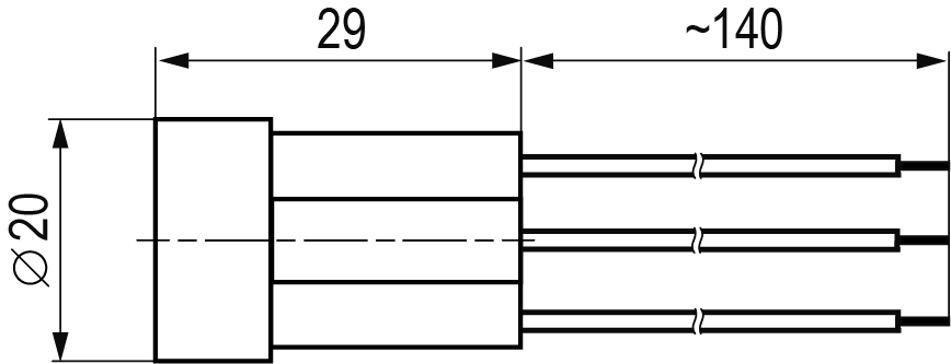

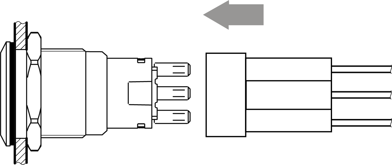

Коннекторы для подключения кнопок
| Количество контактов | Код заказа | Применение |
| 3 | MT67-PIN3 | для кнопок без подсветки |
| 5 | MT67-PIN5 | для кнопок с подсветкой |
