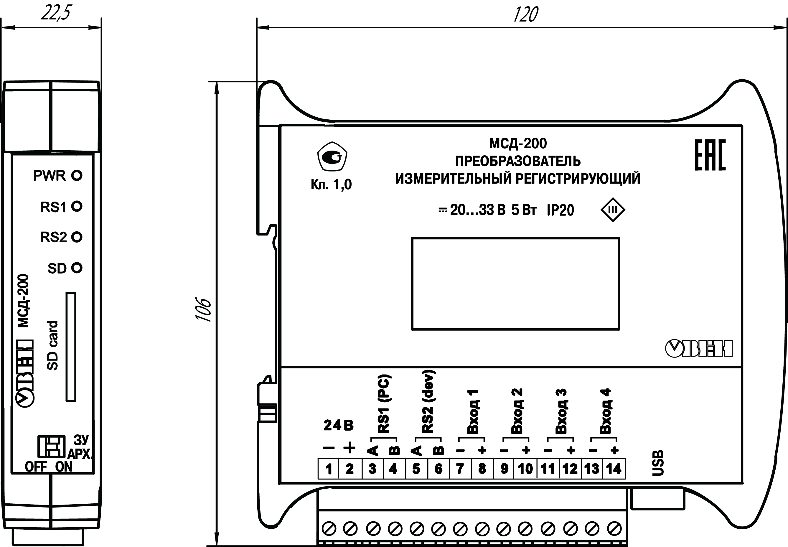

(22,5 × 106 × 120) ± 1 мм

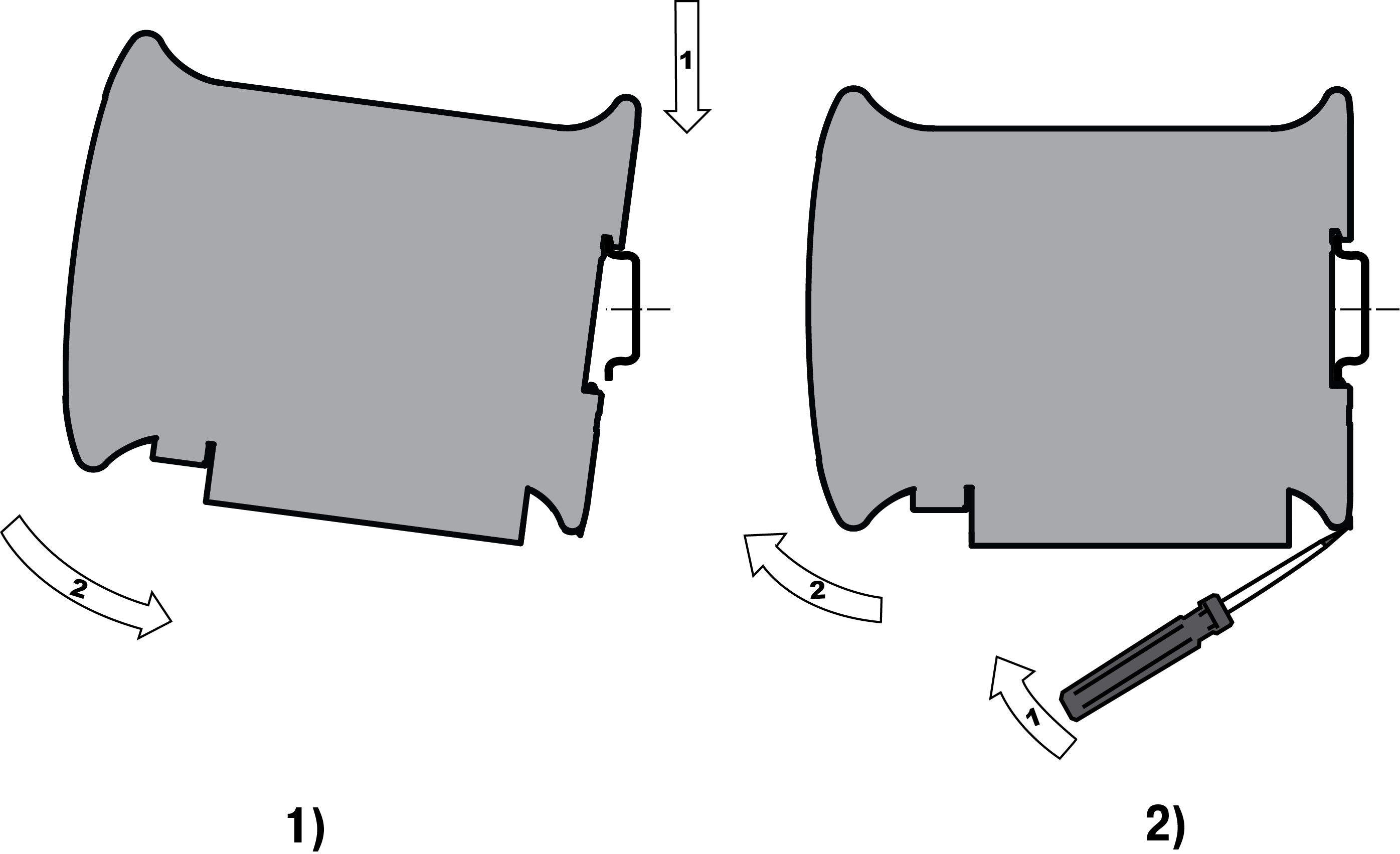

Монтаж прибора на DIN-рейку
  1. Подготовить место на DIN-рейке для установки прибора (см. рисунок).
  3. С усилием придавить прибор к DIN-рейке в направлении, показанном стрелкой, до фиксации защелки.
  3. Защелку отжать, после чего отвести прибор от DIN-рейки.

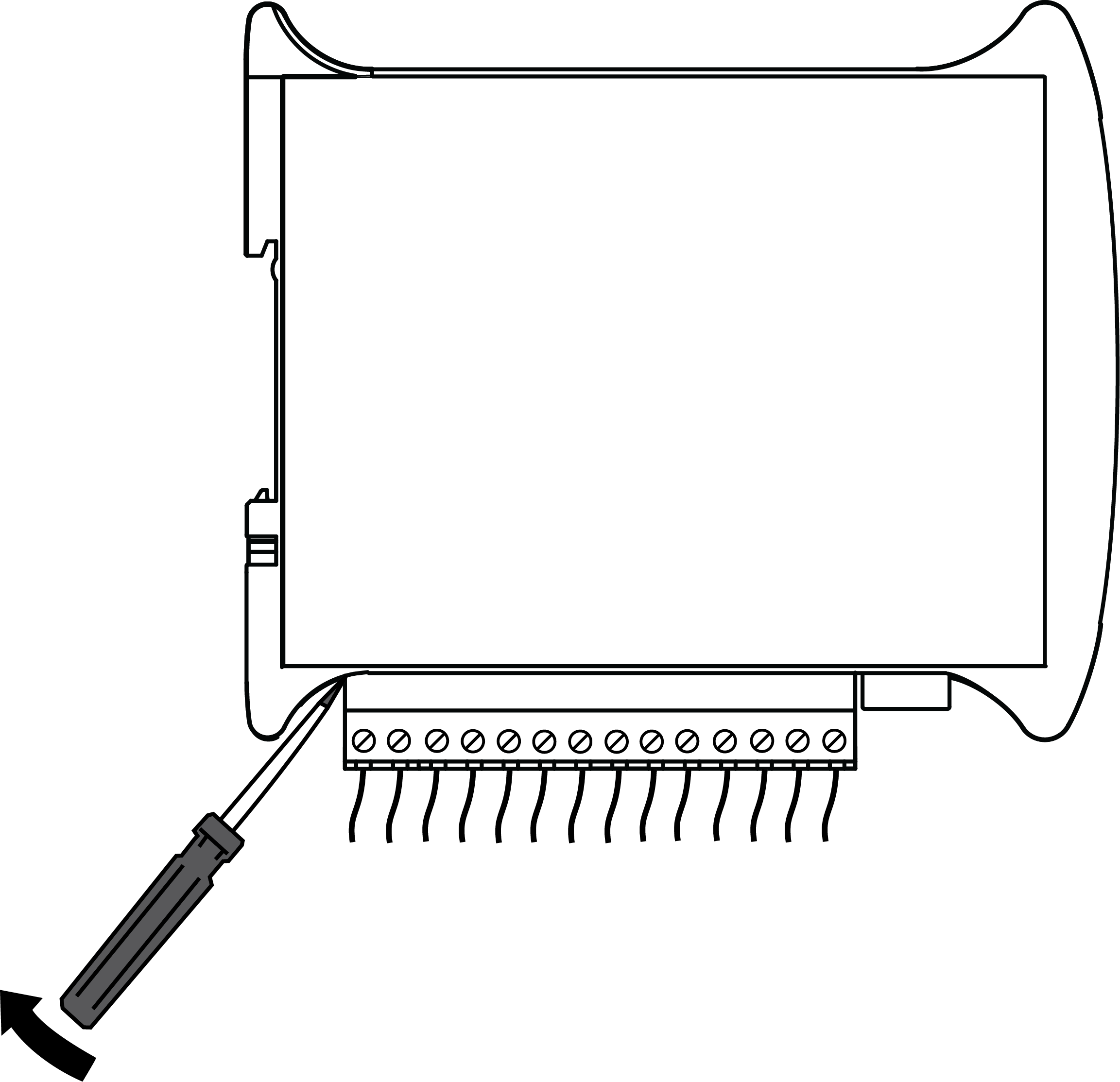

Быстрая замена
Конструкция клеммника МСД-200 позволяет осуществить оперативную замену прибора без демонтажа подключенных устройств.
Быстрая замена прибора

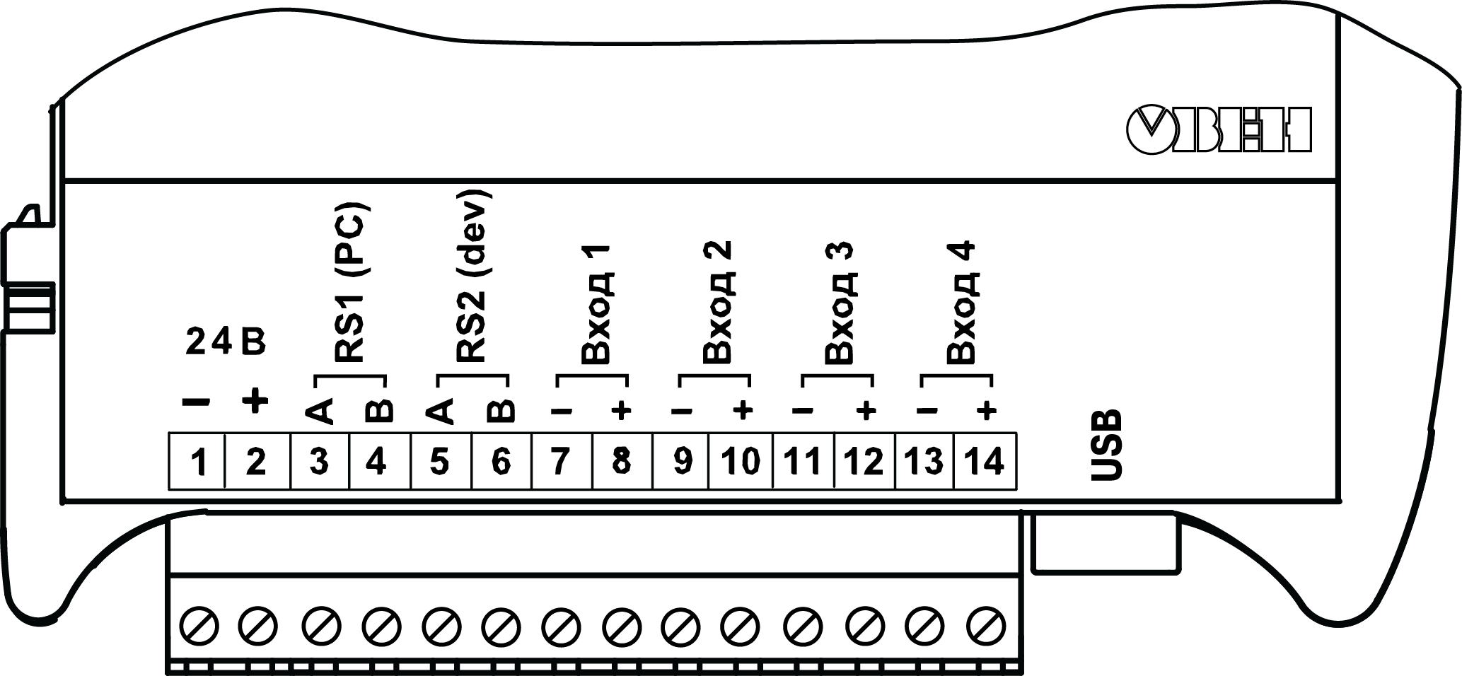

КлеммаНазначениеКлеммаНазначение
Клемма «–» питания = 24 ВКлемма «–» входа 1
+Клемма «+» питания = 24 В+Клемма «+» входа 1
AКлемма А интерфейса RS1 (PC)Клемма «–» входа 2
BКлемма B интерфейса RS1 (PC)+Клемма «+» входа 2
AКлемма А интерфейса RS2 (dev)Клемма «–» входа 3
BКлемма B интерфейса RS2 (dev)+Клемма «+» входа 3
Клемма «–» входа 4
+Клемма «+» входа 4

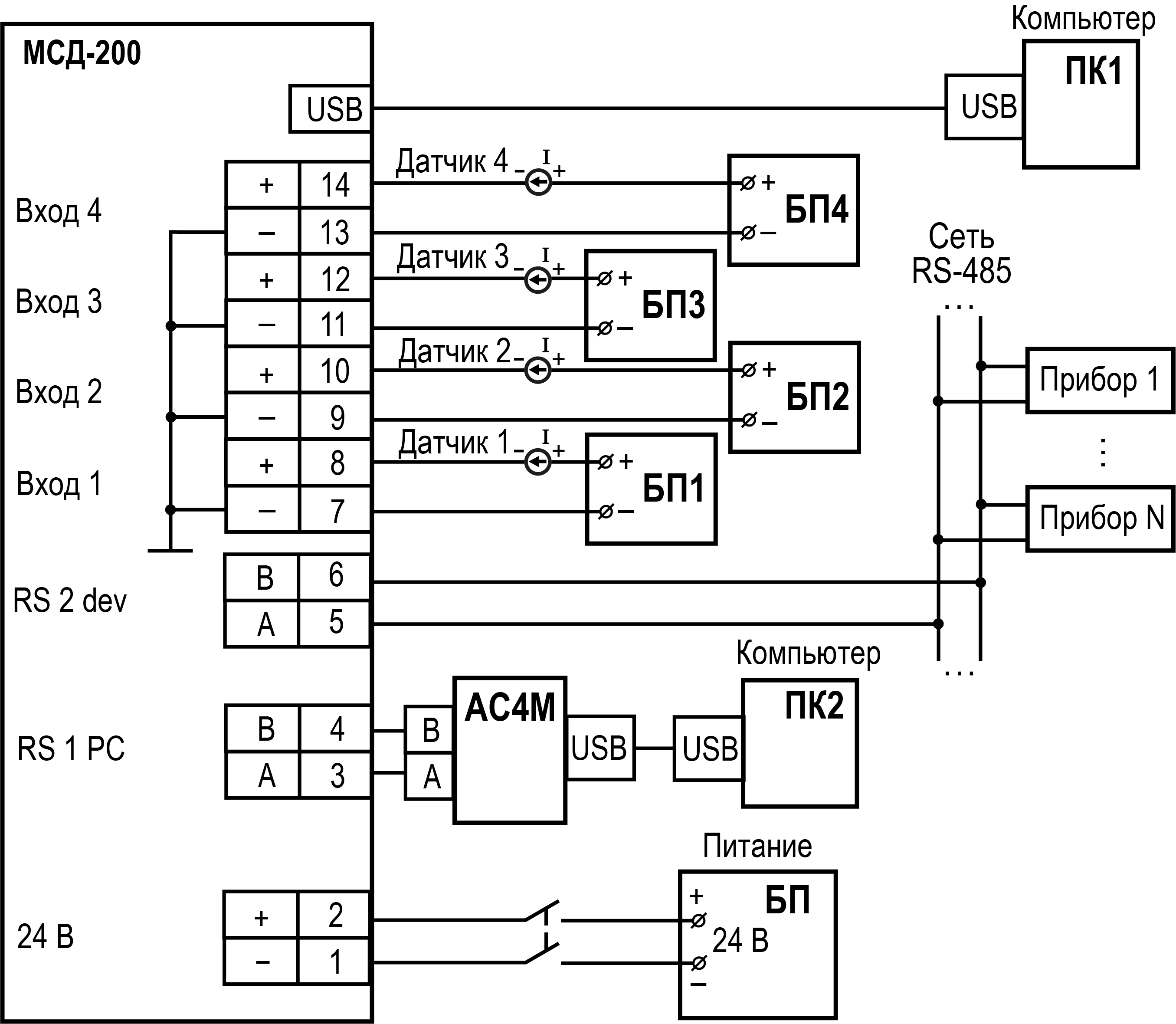

Подключение датчиков
Входные измерительные устройства в приборе являются универсальными, т.е. к ним можно подключать любые первичные преобразователи (датчики) из перечисленных в таблице. К входам прибора можно подключить одновременно два датчика разных типов в любых сочетаниях.
Для защиты входных цепей прибора от возможного пробоя зарядами статического электричества, накопленного на линиях связи «прибор – датчик», перед подключением к клеммнику прибора их жилы следует на 1 – 2 секунды соединить с винтом функционального заземления (FE) щита.
Во время проверки исправности датчика и линии связи необходимо отключить прибор от сети питания. Во избежание выхода прибора из строя при «прозвонке» связей следует использовать измерительные устройства с напряжением питания не более 4,5 В. При более высоких напряжениях питания этих устройств отключение датчика от прибора обязательно.
Общая схема подключения
Схема подключения к прибору
Подключение интерфейсов RS-485 выполняется по двухпроводной схеме.
Подключение следует производить при отключенном напряжении питания всех устройств сети RS-485. Длина линии связи должна быть не более 1200 метров.
Подключение следует осуществлять экранированной витой парой проводов, соблюдая полярность (А, В).
Подключение следует производить при отключенном питании обоих устройств. Во избежание замыкания концы многожильных проводов необходимо залудить или обжать наконечниками.
Для согласования интерфейса RS-485 с устройствами с интерфейсом USB необходимо использовать преобразователь RS-485/USB типа АС4М.

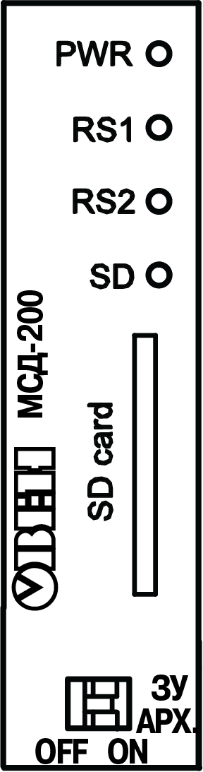

Управление и индикация
  • четыре светодиода;
  • слот для карты памяти;
  • DIP-переключатели.
Лицевая панель прибора

Назначение DIP-переключателей
ПереключательФункция
ЗУ
Используется установки параметров связи по порту RS1-ПК в значение «по умолчанию»:
  • ON устанавливается базовый адрес прибора 16, значение скорости передачи данных 9600;
  • OFF значение скорости и базового адреса определяется конфигурационным параметром, записанным в прибор.
АРХ
Используется для остановки/старта записи данных в архив:
  • ON архивирование данных выполняется;
  • OFF архивирование данных прекращается
