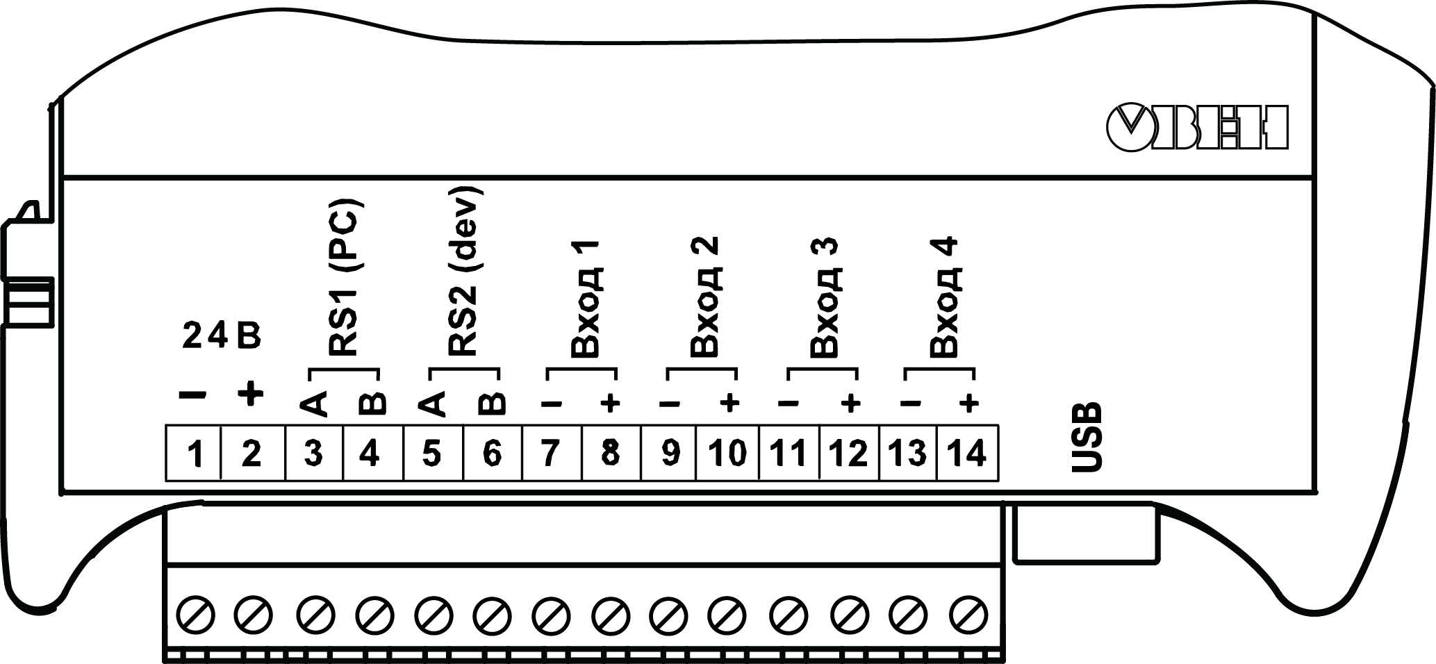

КлеммаНазначениеКлеммаНазначение
Клемма «–» питания = 24 ВКлемма «–» входа 1
+Клемма «+» питания = 24 В+Клемма «+» входа 1
AКлемма А интерфейса RS1 (PC)Клемма «–» входа 2
BКлемма B интерфейса RS1 (PC)+Клемма «+» входа 2
AКлемма А интерфейса RS2 (dev)Клемма «–» входа 3
BКлемма B интерфейса RS2 (dev)+Клемма «+» входа 3
Клемма «–» входа 4
+Клемма «+» входа 4
