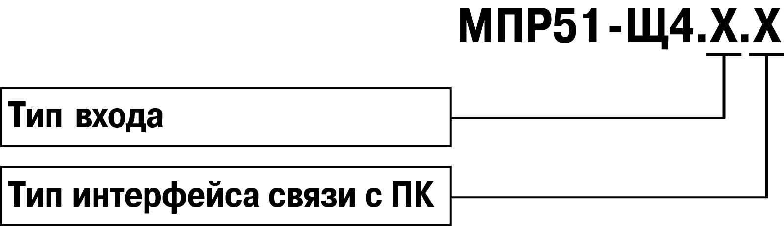

Тип входа:
01 — ТС 50 Ом.
03 — ТС 100 Ом.
Тип интерфейса связи с ПК:
RS — RS-485.

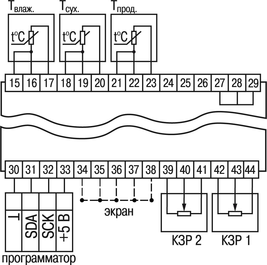

Подключение датчиков
Прибор следует соединять с датчиками температуры при помощи трехпроводной линии, жилы которой по отношению друг к другу имеют одинаковое сопротивление. Длина линии связи должна быть не более 100 метров, а сопротивление каждой ее жилы не более 15,0 Ом.
Общие схемы подключения
Соединение датчиков с прибором по двухпроводной схеме
В тех случаях, когда использование трехпроводной схемы невозможно (например, в случае установки прибора на объектах, оборудованных ранее проложенными монтажными трассами), проводится подключение термометров к прибору по двухпроводной схеме.
Для соединения датчиков с прибором по двухпроводной схеме следует:

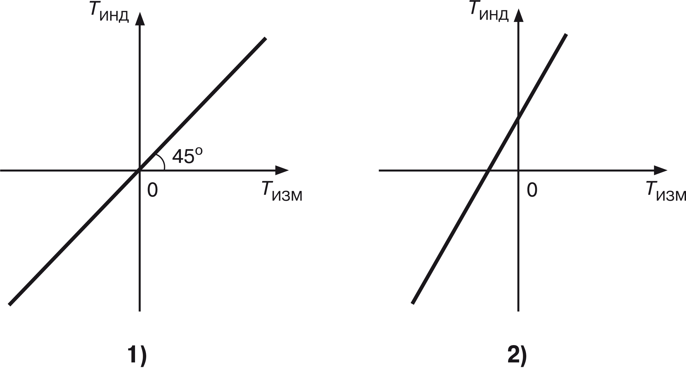

Перед началом работы установить перемычки между контактами 15 и 16 клеммника прибора, а двухпроводную линию подключить, к контактам 15 и 17, соответственно.
Далее подключить к противоположным от прибора концам линии связи «датчик – прибор» термометра магазин сопротивлений с классом точности не ниже 0,05 (например, МСР-63).
Установить на магазине сопротивлений значение, равное сопротивлению термометра при температуре 0 °С (50 или 100 Ом, в зависимости от типа датчика).
Подать на прибор питание и через 15–20 с по показаниям цифрового индикатора Твлаж определить величину отклонения температуры от 0 °С.
Задать значение коррекции «сдвиг характеристики», равное по величине показаниям прибора, но взятое с противоположным знаком.
Проверить правильность заданного значения коррекции, для чего, не изменяя значения сопротивления на магазине, перевести прибор в режим измерения температуры и убедиться, что его показания равны 0 ± 0,2 °С.
Отключить питание прибора, отсоединить линию связи «датчик – прибор» от магазина сопротивлений и подключить ее к термометру.
Аналогичным образом подключить к прибору и ввести значения соответствующих коррекций для датчиков Тсух. и Тпрод., которые необходимо соединить с прибором по двухпроводной схеме.
После выполнения вышеуказанных действий прибор готов к работе.

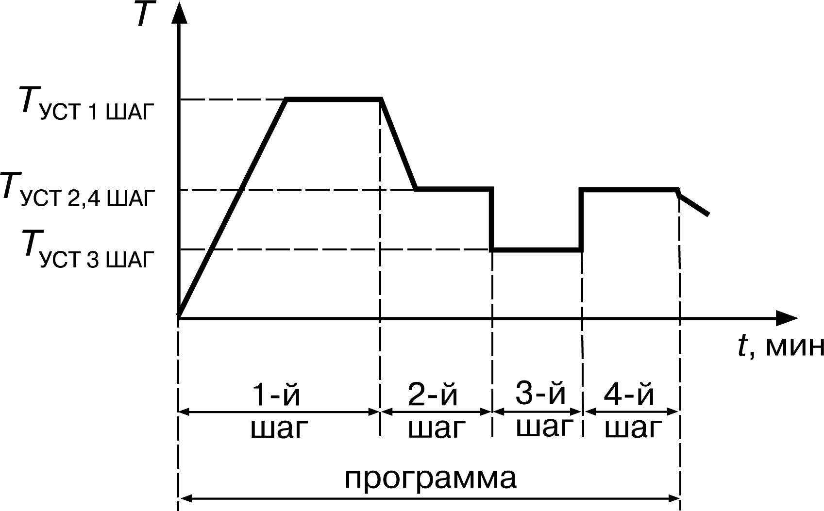

Разбить технологический процесс на этапы, которым будут соответствовать шаги в программе управления. Для наглядности рекомендуется оформить этапы технологического процесса в виде таблицы.
Определить число шагов в программе технолога, учитывая условия перехода на следующий шаг.
Пример
Общее число шагов в программе определяется максимальным числом шагов одного из двух задействованных регуляторов.
Пример
На рисунке представлены графики температурного и влажностного режимов, контролируемых двумя регуляторами: требуемое число шагов при поддержании температуры – 2, влажности – 5. Следовательно, программа должна содержать 5 шагов, и при настройке параметров для регулятора температуры необходимо задать последние четыре шага с одинаковыми уставками.
Число шагов в программе записывается в параметре H01.

Коррекция показаний датчиков температуры
Исправный датчик должен иметь характеристику (зависимость индицируемой прибором температуры Тинд от измеряемой температуры Тизм), изображенную на рисунке, 1).
Вследствие погрешности изготовления, вызванной погрешностью намотки измерительного резистора, несоответствием материала датчика стандарту, старения датчика, характеристика может изменяться и, в общем случае, принимает вид, показанный на рисунке, 2). Для «исправления» характеристики в приборе предусмотрена коррекция показаний датчиков температуры.
Для сдвига характеристики в вертикальном направлении (см. рисунок, 1)) следует ввести корректирующее значение δ, параметры «сдвиг характеристики» 1c1 (2c1, 3c1).
Если характеристику надо сдвинуть вверх (увеличить индицируемое значение), то задается положительный знак поправки (параметры 1c2 (2c2, 3c2) = 000), если – вниз то отрицательное значение, (параметры 1c2 (2c2, 3c2) = 001.
Для поворота графика вокруг точки, соответствующей 0 °С (рисунок, 2)), следует ввести корректирующее значение β, параметры «наклон характеристики» 1с3 (2с3, 3с3). Для поворота графика по часовой стрелке (уменьшить индицируемое значение), следует задать отрицательный знак поправки (параметры 1с4 (2с4, 3с4) = 001), если против часовой стрелки (увеличить индицируемое значение), то знак поправки положительный (параметры 1с4 (2с4, 3с4) = 000).
В результате коррекции значение температуры, выводимое на индикатор, будет равно, °С:
где δ задается в градусах, а α — в процентах от измеренной величины.
Порядок коррекции «сдвига характеристики»:
Поместить в какую-либо емкость кусочки льда, полученного из дистиллированной (или кипяченой) воды и долить в емкость такую же воду из расчета 1/4 от объема льда. Поместить в эту смесь датчик корректируемого канала (Tсух, Твлаж, Тпрод), следя за тем, чтобы он не касался льда, и через 10…15 мин записать измеренное прибором значение температуры.
Войти в уровень L2 и выбрать параметр 1c1 (2c1, или 3c1) в зависимости от того, к какому входу подключен датчик.
Допустим, что при 0 °С прибор показывает +7,2 °С. Значит, надо установить значение параметра 1c1 (2c1, 3c1) равным 7,2, в параметре 1c2 (2c2, 3c2) надо установить знак «минус», т. е. значение 001.
Таким образом, вся характеристика сдвинется вниз, до пересечения с 0 °С.
Если, допустим, прибор показывает «–5 °С», то надо установить значение параметра 1c1 (2c1, 3c1) = 5, а в параметре 1c1(2c2, 3c2) надо установить знак «плюс», т. е. значение «000». В этом случае характеристика сдвинется вверх.
После завершения коррекции «сдвиг» характеристики выйти из уровня L2 настройки в режим ОСТАНОВ. На индикаторе «ПАРАМЕТР» вместо «+7,2» (или «–5») будут отображаться нули.
Коррекция «наклон характеристики» производится только после коррекции «сдвиг характеристики» в следующем порядке:
Взять емкость для горячей воды (желательно термос), образцовый термометр.
Осторожно влить в емкость горячую воду (желательно кипяток), вставить туда образцовый термометр и датчик.
Спустя 3–4 мин записать показания образцового термометра и измеренное прибором значение температуры.
Если разницы в показаниях нет (или она несущественна), то коррекцию производить не надо.
Если разница показаний велика, необходимо произвести коррекцию.
Сначала надо определить разность между показаниями, разделить ее на измеренное прибором значение температуры и умножить на сто. Полученный результат имеет размерность процентов.
Войти в режим НАСТРОЙКА уровень L2 и установить полученный выше результат в параметре 3c3 (2c3, 1c3).
Если показания прибора превышают показания образцового термометра, то необходимо уменьшить показание прибора, повернув характеристику по часовой стрелке.
Для этого в параметре 3c4 (2c4, 1c4) следует установить значение 001.
Если показание прибора меньше показания образцового термометра, надо увеличить показание прибора, повернув характеристику против часовой стрелки. Для этого в параметре 3c4 (2c4, 1c4) следует установить значение 000.
Выйти из режима НАСТРОЙКА и сверить измеренное прибором значение температуры и показания образцового термометра. Если они совпадают с требуемой по условиям технологического процесса точностью, то коррекция закончена.

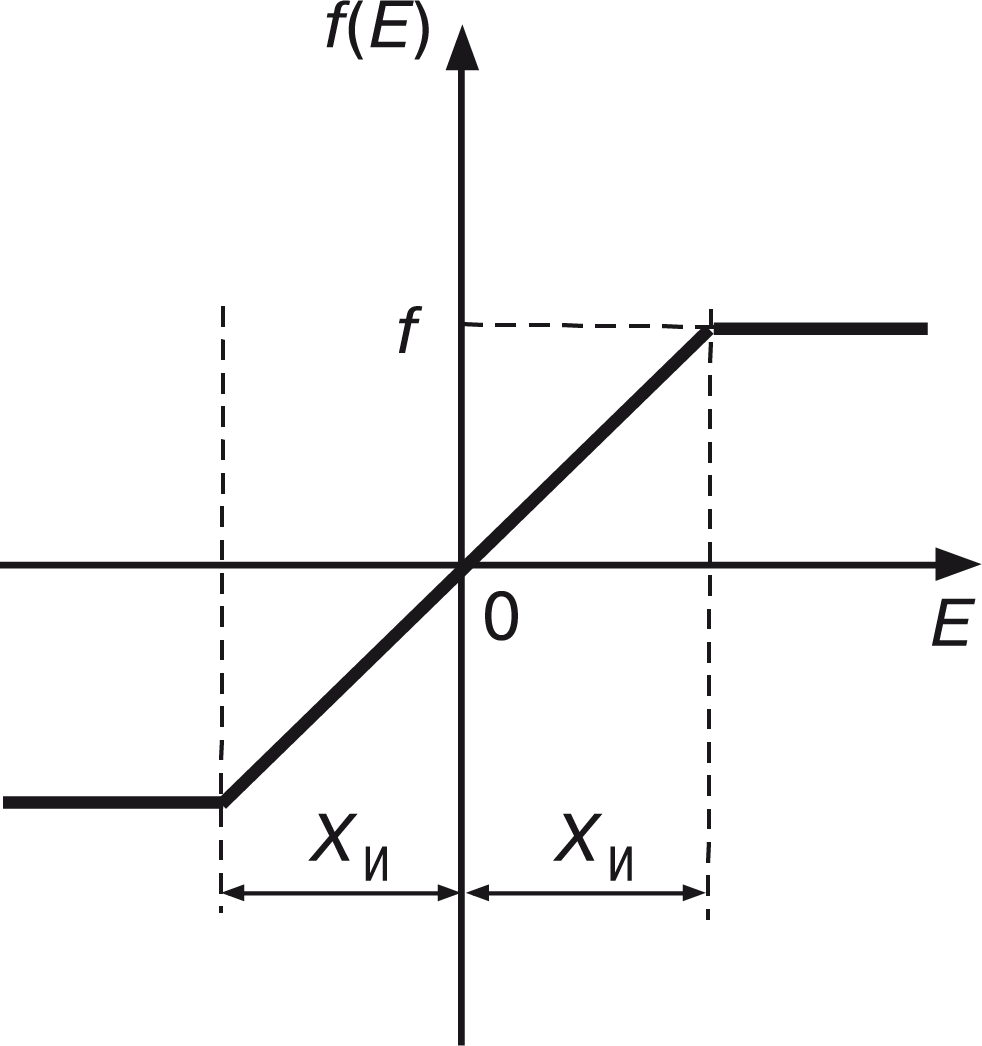

Зона линейного действия интегральной составляющей
Рассмотрим пример, где регулятор должен поддерживать Туст = 150 °С, а исходная температура равна 20 °С. Тогда в начале нагрева рассогласование Еi = 130 °С.
Во время ПИД-регулирования к интегральной сумме (последнее слагаемое в формуле 1) прибавляется рассогласование после каждого измерения. С ростом температуры каждый последующий член суммы уменьшается, но общая сумма интегральной составляющей сигнала оказывается недопустимо большой с приближением температуры к уставке, что приводит к значительному перерегулированию. Чтобы этого не происходило, вводится ограничение величины очередного слагаемого интегральной суммы с помощью зоны линейного действия интегральной составляющей 2 Хи, которая задается параметром P05.
Зависимость величины каждого последующего члена интегральной суммы от отклонения показана на рисунке.
Из рисунка видно, что, чем уже зона линейного действия интегральной составляющей (чем меньше значение параметра P05), тем меньше значение, добавляющееся к интегральной сумме при большом отклонении. Следовательно, во время первого выхода на уставку (после первого включения) при меньшем значении параметра P05 перерегулирование будет меньше. В то же время подтягивание регулируемой величины к уставке (в установившемся режиме) замедляется.
Значение функции f(En) определяется так:
т. е. в диапазоне значений от Е = 0 до Е = ± Хи f(En) = E, а за пределами диапазона Е = ± Хи происходит ограничение f(En).

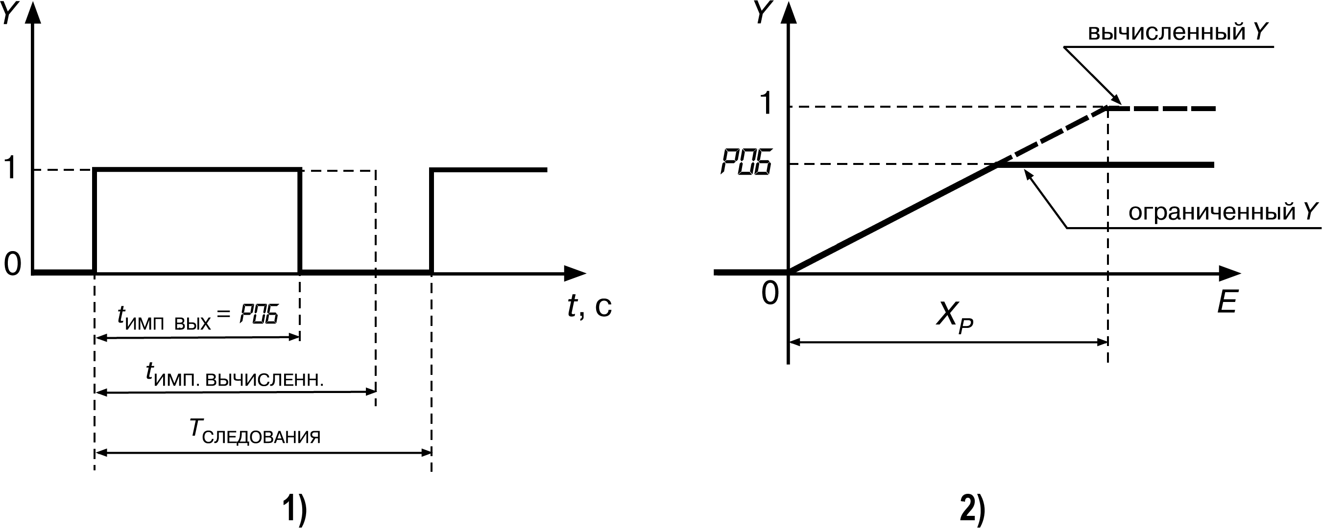

Ограничение максимальной мощности
Если мощность исполнительного устройства слишком велика для данного объекта управления, может потребоваться ее ограничение. Ограничение мощности происходит посредством ограничения длительности выходных импульсов (при постоянном периоде их следования).
В приборе ограничение мощности осуществляется с помощью параметра P06 (P.06).
Если вычисленная регулятором длительность очередного импульса превышает значение, установленное в параметре P06 (P.06), то длительность выходного импульса tимп вых будет равна значению, установленному в этом параметре (в процентах от максимальной мощности исполнительного устройства) (см. рисунок ).

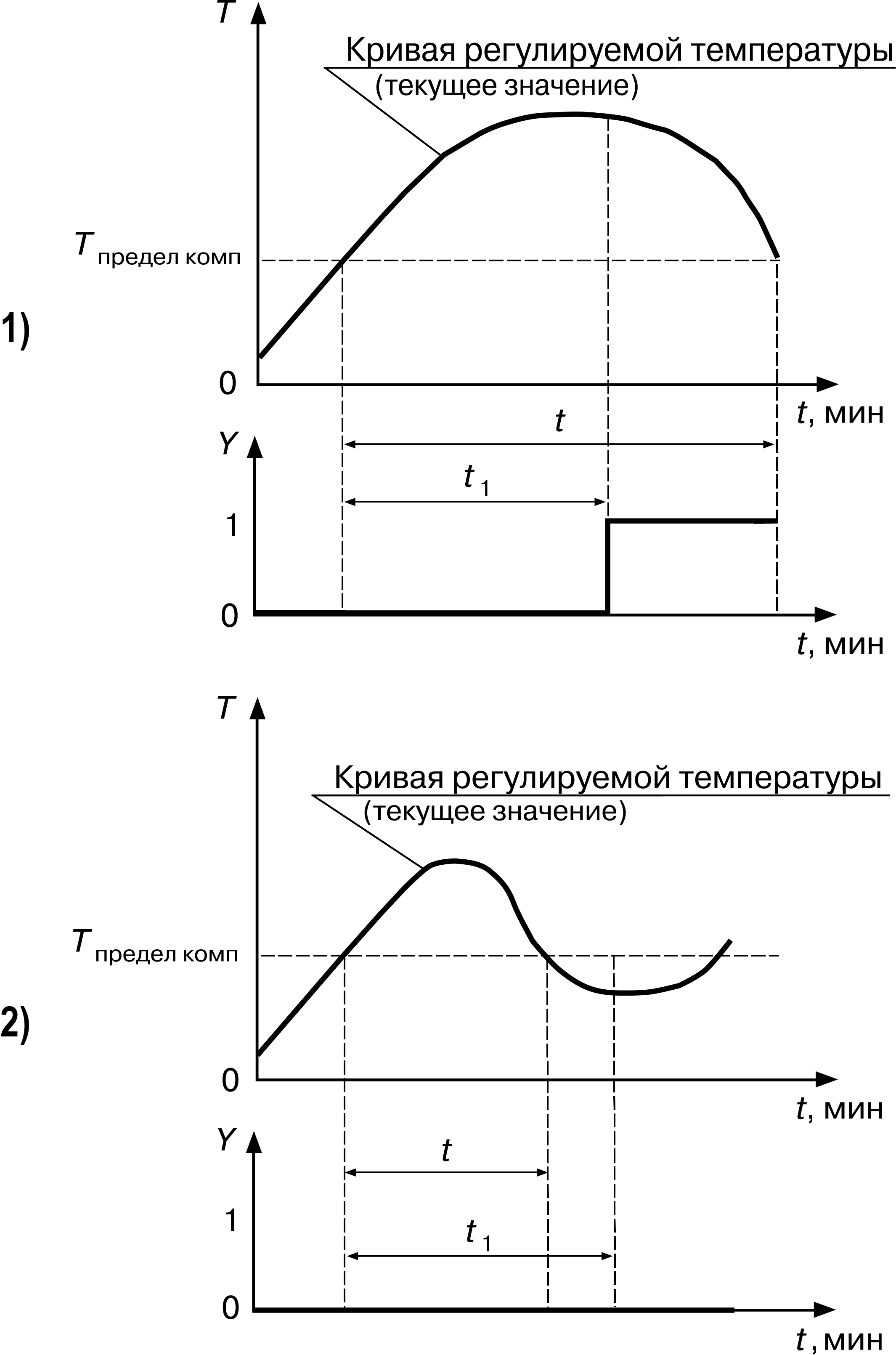

Логика работы компаратора
Закон, в соответствии с которым будет работать компаратор, устанавливается с помощью параметра c05.
Если c05 = 000 (рисунок, 1), компаратор замыкает свое выходное реле в случае превышения контролируемой величиной установленного значения верхней уставки, размыкает реле при уменьшении выходной величины меньше нижней установки. Этот закон используется, например, при управлении «холодильником», для сигнализации о превышении допустимой температуры нагрева.

Время задержки срабатывания компаратора
С выходом управляемой величины за установленные пределы можно задержать во времени момент срабатывания компаратора:
если время нахождения регулируемой величины t > t1 (времени задержки срабатывания компаратора), то компаратор срабатывает, рисунок, 1);
если время нахождения регулируемой величины t < t1, то компаратор не срабатывает, рисунок, 2).
Этот режим работы компаратора реализуется путем заданием параметру c09 ненулевого значения
Время задержки отпускания компаратора
Аналогично задается задержка отпускания компаратора:
если время нахождения управляемой величины ниже установленного предела после срабатывания компаратора меньше t2 (установленного времени задержки отпускания компаратора), то отпускания не происходит (рисунок, 1);
если время нахождения управляемой величины ниже установленного предела после срабатывания компаратора меньше t2 (установленного времени задержки отпускания компаратора), то отпускания не происходит (рисунок, 2).

Пример регулирования температуры
Для наглядности программу управления можно представить в графическом виде (см. рисунок).
На графике отображаются уставки для каждого шага и скорости выхода на них.
На первом шаге скорость выхода на уставку задана и имеет положительный знак.
На втором шаге — задана и имеет отрицательный знак.
На третьем и четвертом шагах скорость не задана (равна нулю), т. е. на этих шагах температура выходит на свои уставки с максимально возможной скоростью, которая определяется свойствами объекта управления (размерами нагреваемой камеры, материалом ее стен и т. д.) и свойствами исполнительного устройства (конструкцией нагревателя, его мощностью и т. д.).

Юстировка датчиков температуры
Общие положения
Калибровка должна производится только высококвалифицированными специалистами метрологических служб при увеличении погрешности измерения входных параметров сверх установленных значений.
Процедуру калибровки входов датчиков температуры возможно производить только в режиме ОСТАНОВ.
Канал, подлежащий калибровке (Tсух, Твлаж, Тпрод), выставляется нажатием кнопки
При этом засвечен соответствующий юстируемому датчику зеленый светодиод.
Порядок юстировки датчиков температуры
Для юстировки датчиков температуры следует выполнить действия:
Выставить канал, подлежащий калибровке (например, Tсух.).
Установить параметры коррекции «сдвиг характеристики» датчиков температуры (1c1...3c1, 1c2 ... 3c2, 1c3...3c3) равными нулю.
Подключить ко входу прибора вместо датчика магазин сопротивлений типа Р4831.
Установить на магазине сопротивлений R = 50 Ом (при использовании датчиков сопротивлением 50 Ом) или R = 100 Ом (при использовании датчиков сопротивлением 100 Ом).
Войти в уровень L4 и выставить значение параметра CAL = 001.
Нажав кнопку
запустить процедуру калибровки, при этом на индикаторе «ПАРАМЕТР»
появятся прочерки «- - -», через 10…15 с по окончании
процедуры калибровки появится сообщение rdY, свидетельствующее
о завершении вычисления коэффициента калибровки.Снова нажать кнопку
— вычисленное значение коэффициента калибровки будет записано в
память прибора. Если вместо кнопки
нажать кнопку
, запись значений коэффициентов в память не произойдет.После двойного нажатия кнопки
произвести выход из режима НАСТРОЙКА в исходный режим. На
индикаторе «ПАРАМЕТР» / Тсух. будет высвечиваться 000.Для того, чтобы использовать вычисленный коэффициент калибровки для всех трех термометрических входов, надо установить значение параметра o05 = 001.
Для того, чтобы использовать коэффициент калибровки отдельно для Тсух, Твлаж. надо установить значение параметра o05 = 000. Для Тпрод всегда используется тот же коэффициент калибровки, что и для Тсух..

| c03 | Первая (верхняя) уставка компаратора | –99...+999 0...99 | [град.] [%] | ||||
| c04 | Вторая (нижняя) уставка компаратора | –99...+999 0...99 | [град.] [%] | ||||
| c05 | Логика работы компаратора | 000
001
002
003 | Реле компаратора замыкается при значении контролируемой величины, большем верхней уставки, а размыкается – при меньшем нижней уставки Реле замыкается при значении величины, меньшем нижней уставки, а размыкается – при большем верхней уставки Реле замыкается при значении контролируемой величины, находящемся между нижней и верхней уставками Реле замыкается при выходе значения контролируемой величины за пределы, заданные верхней и нижней уставками | ||||
| c06 | Блокировка срабатывания компаратора до первого достижения уставки в начале программы | 000
001 | Откл.
Вкл. | ||||
| c07 | Блокировка срабатывания компаратора до первого достижения уставки в начале шага | 000
001 | Откл.
Вкл. | ||||
| c08 | Блокировка срабатывания компаратора до нажатия кнопки «СБРОС» | 000
001 | Откл.
Вкл. | ||||
| c09
c10 | Время задержки срабатывания компаратора Время задержки отпускания компаратора | 000...999
000...999 | [c]
[c] | ||||
| Параметры шагов | |||||||
| n01… n08 | Режимы 1…8 транзисторных ключей на данном шаге
| 000
001
002…015 | Ключ не замкнут (транзистор закрыт) Ключ замкнут непрерывно (транзистор открыт) 1…14 импульсные режимы работы ключа, задаваемые в параметрах F02...F15 | ||||
| Y01 | Условие перехода к следующему шагу | 000
001
002 003 | По достижении установленного в параметре Y02 значения температуры или влажности По достижении установленного в параметрах Y04 и Y05 времени По выполнении условий 000 и 001 По выполнении условий 000 или 001 | ||||
| Y02 | Условия перехода к следующему шагу по температурам или влажности | 001 (002)
003 (004)
005 (006)
007 (008) 009 (010) | Тпрод. > Туст.прод.(Тпрод. < Туст.прод.), [град.] Тсух. > Туст.сух. (Тсух. < Туст.сух.), [град.] Твлаж. > Туст.влаж. (Твлаж. < Туст.влаж.), [град.] ΔТ > ΔТуст. (ΔТ. < ΔТуст.), [град.] Ψ > Ψуст. (Ψ < Ψуст.), [%] | ||||
| Y03 | Уставка условия перехода к следующему шагу по температурам или влажности | –99...+999 | в диапазоне измерения датчиков
| Y04 Y05 | Длительность шага Длительность шага | 0...63 0...59 | [ч] [мин] | ||||
| Параметры первого (второго) регуляторов на данном шаге | |||||||
| E01 | Входная величина регулятора | 001 002
003
004 005 | Температура продукта, [град.] Температура сухого термометра в камере, [град.] Температура влажного термометра, [град.] ΔТ = Тсух. – Тпрод., [град.] Относительная влажность Ψ, [%] | ||||
| E02 | Уставка входной величины (целая часть) – XXX. | –99...+999
0...99 | [град.], задается только целая часть XXX. уставки XXX.X [%] | ||||
| E03 | Уставка входной величины (дробная часть) – .00X .X | 00.0...00.9
00.1...00.9 | [град.], задается только дробная часть уставки XXX.X [%] | ||||
| E04 | Скорость выхода на уставку | 00.0...99.9 | [град/мин]; [%/мин] | ||||
| E05 | Знак скорости выхода на уставку | 000
001 | Положительный (рост входной величины) Отрицательный (снижение входной величины) | ||||

| Коррекция показаний термометров | |||||||
| Сдвиг характеристики датчика | |||||||
| 1c12c13c1 | для термометра продукта для сухого термометра для влажного термометра | 000...51.1 | Прибавляется к измеренному значению, [ед. измер.]
| Знак сдвига характеристики | |||||||
| 1c22c23c2 | для термометра продукта для сухого термометра для влажного термометра | 000 001 | Положительный Отрицательный
| Изменение наклона характеристики датчика | |||||||
| 1c32c33c3 | для термометра продукта для сухого термометра для влажного термометра | 000...25.5 | Умножается на измеренное значение, [% от измеряемой величины]
| Знак наклона характеристики | |||||||
| 1c42c43c4 | для термометра продукта для сухого термометра для влажного термометра | 000 001 | Положительный Отрицательный

P04 | Период следования выходных импульсов | 000...120 | [с] | ||||
P05 | Зона действия интегральной составляющей | 000...999 | [град] | ||||
P06 (P.06) | Ограничение максимальной мощности | 000...99 | [%] | ||||
