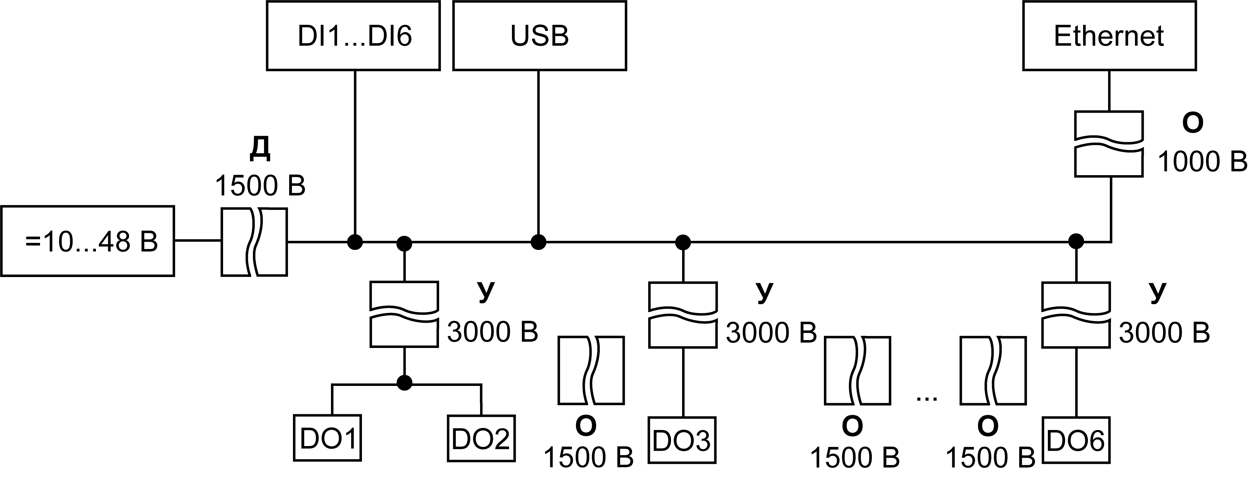

Изоляция узлов прибора
Схема гальванически изолированных узлов и прочность гальванической изоляции приведены на рисунке.
Значение прочности изоляции указано для испытаний при нормальных климатических условиях (время воздействия - 1 минута).
Дискретные выходы (реле) гальванически изолированы друг от друга (кроме выходов 1 и 2, которые связаны с одной клеммой). Прочность изоляции — 1500 В.

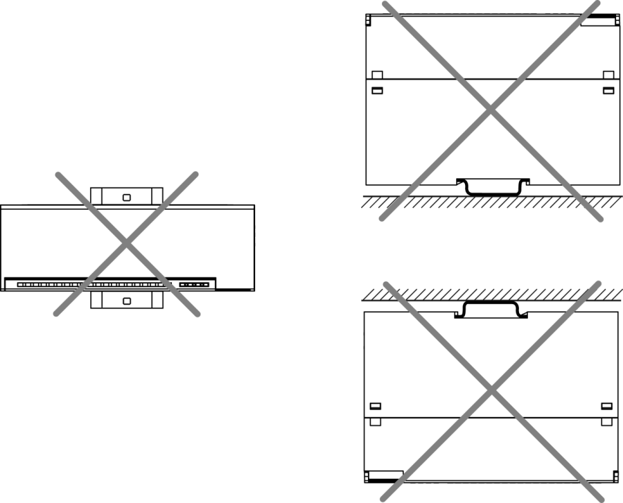

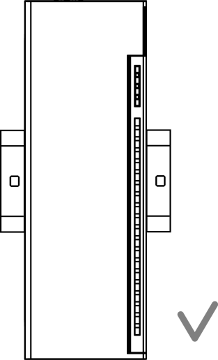

Верный монтаж
  1. Убедиться в наличии свободного пространства: необходимо 50 мм над прибором и под ним для подключения прибора и прокладки проводов.
Неверный монтаж
Длительная эксплуатация прибора с неверным монтажом может привести к его повреждению (см. рисунок).

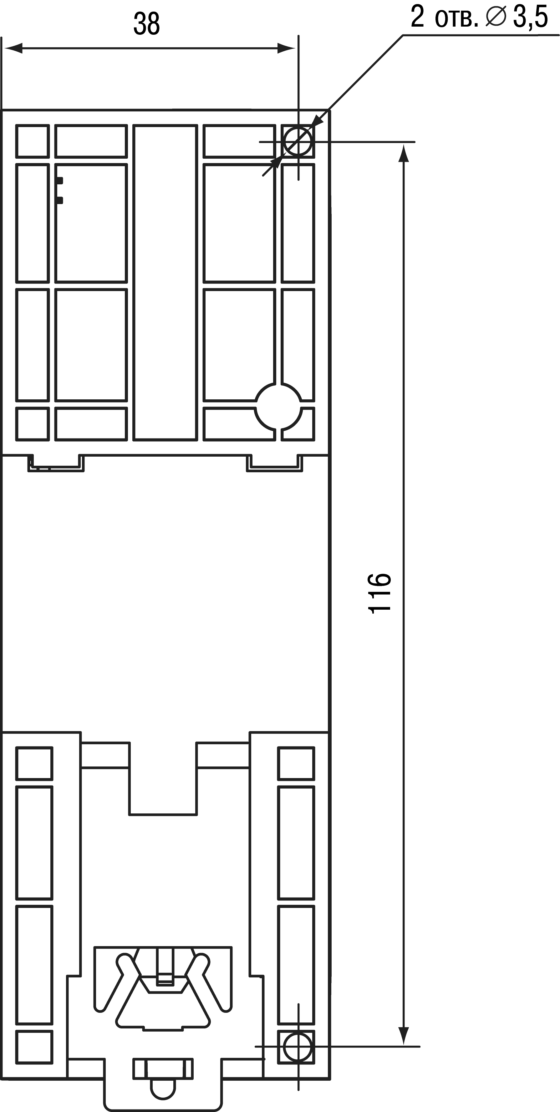

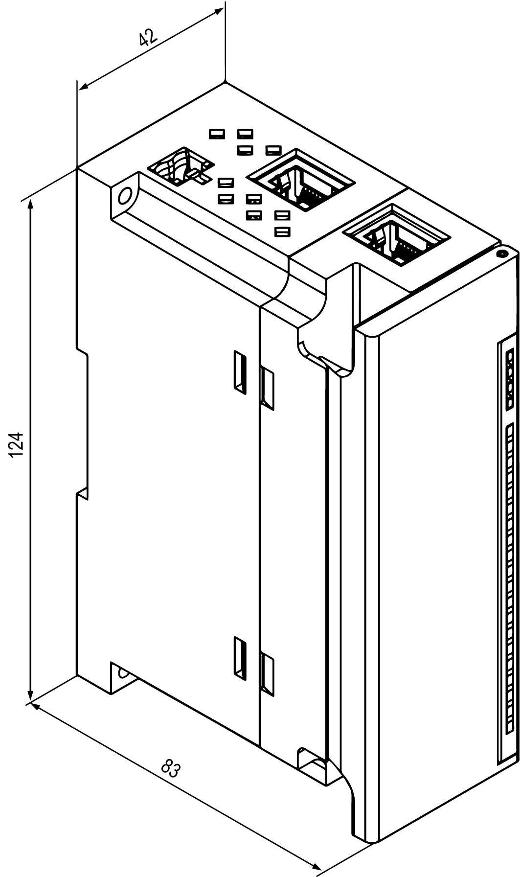

Габаритный чертеж
Установочные размеры

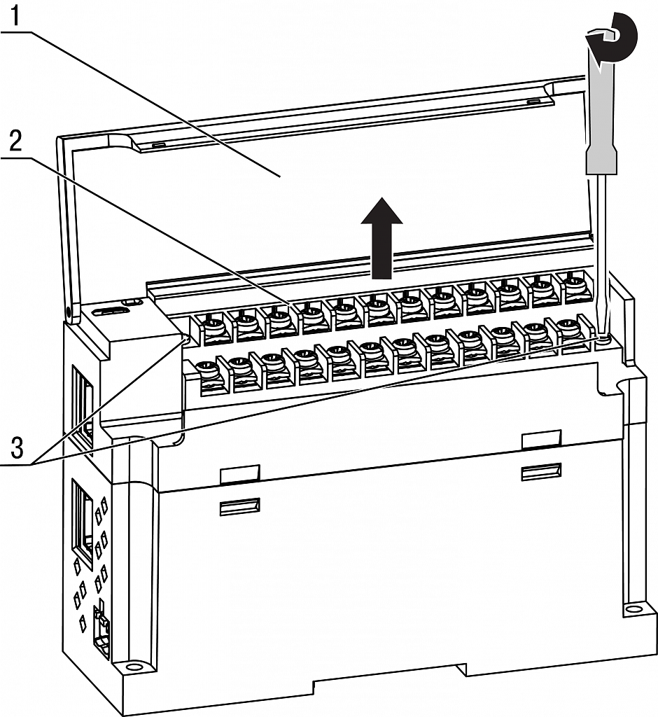

После монтажа провода следует уложить в кабельном канале корпуса прибора и закрыть крышкой.
Если необходимо снять клеммники модуля, то следует открутить два винта по углам клеммников.
Подключение и техническое обслуживание производится только при отключенном питании прибора и подключенных к нему устройств.

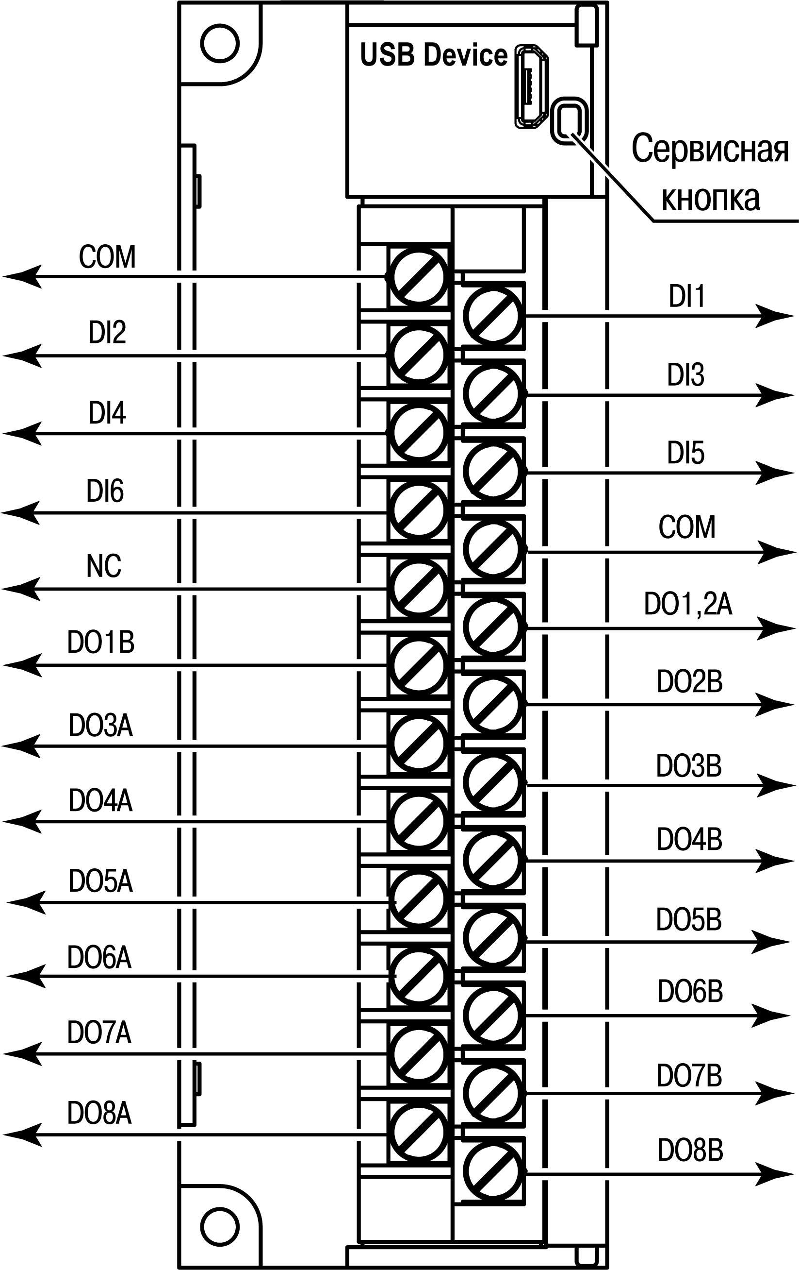

Назначение контактов
НаименованиеНазначение
DI1 – DI6Входы DI1 – DI6
COMОбщая точка питания входов
DO1A, DO1B – DO8A, DO8BВыходы DO1 – DO8
NC (Not connected)Нет подключения
У выходов 1 и 2 общий контакт А.
Не допускается подключение проводов к контактам NC (Not connected).

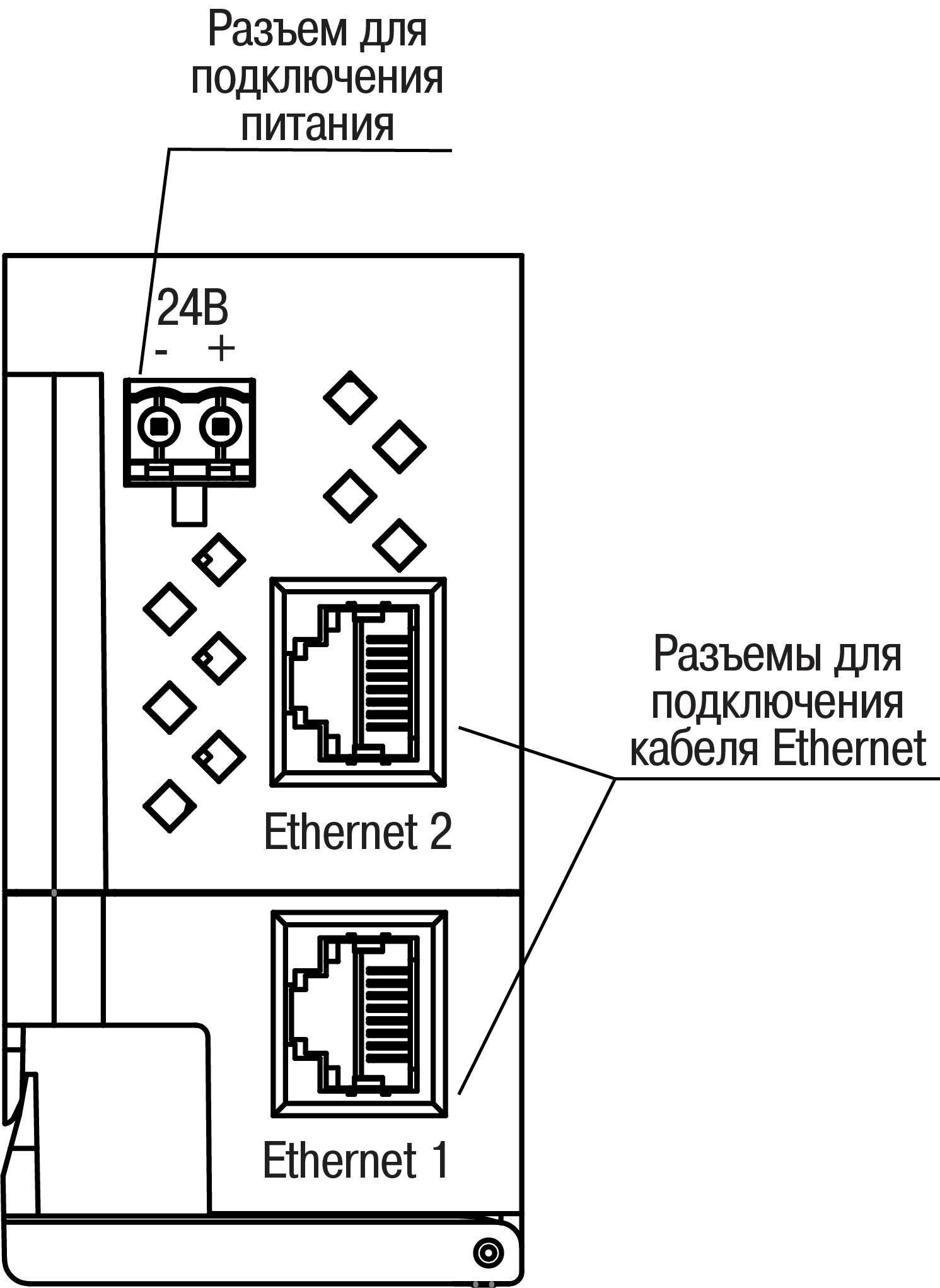

Назначение разъемов
Разъемы интерфейсов и питания прибора приведены на рисунке.
Разъемы прибора

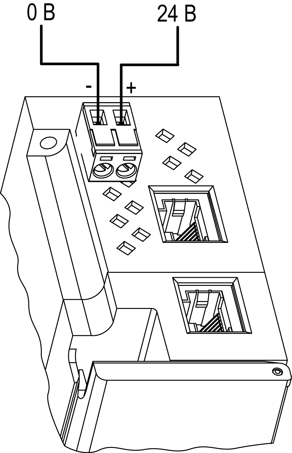

Питание
Назначение контактов питания
Использование источников питания без потенциальной развязки или с базовой (основной) изоляцией цепей низкого напряжения от линий переменного тока может привести к появлению опасных напряжений в цепях.

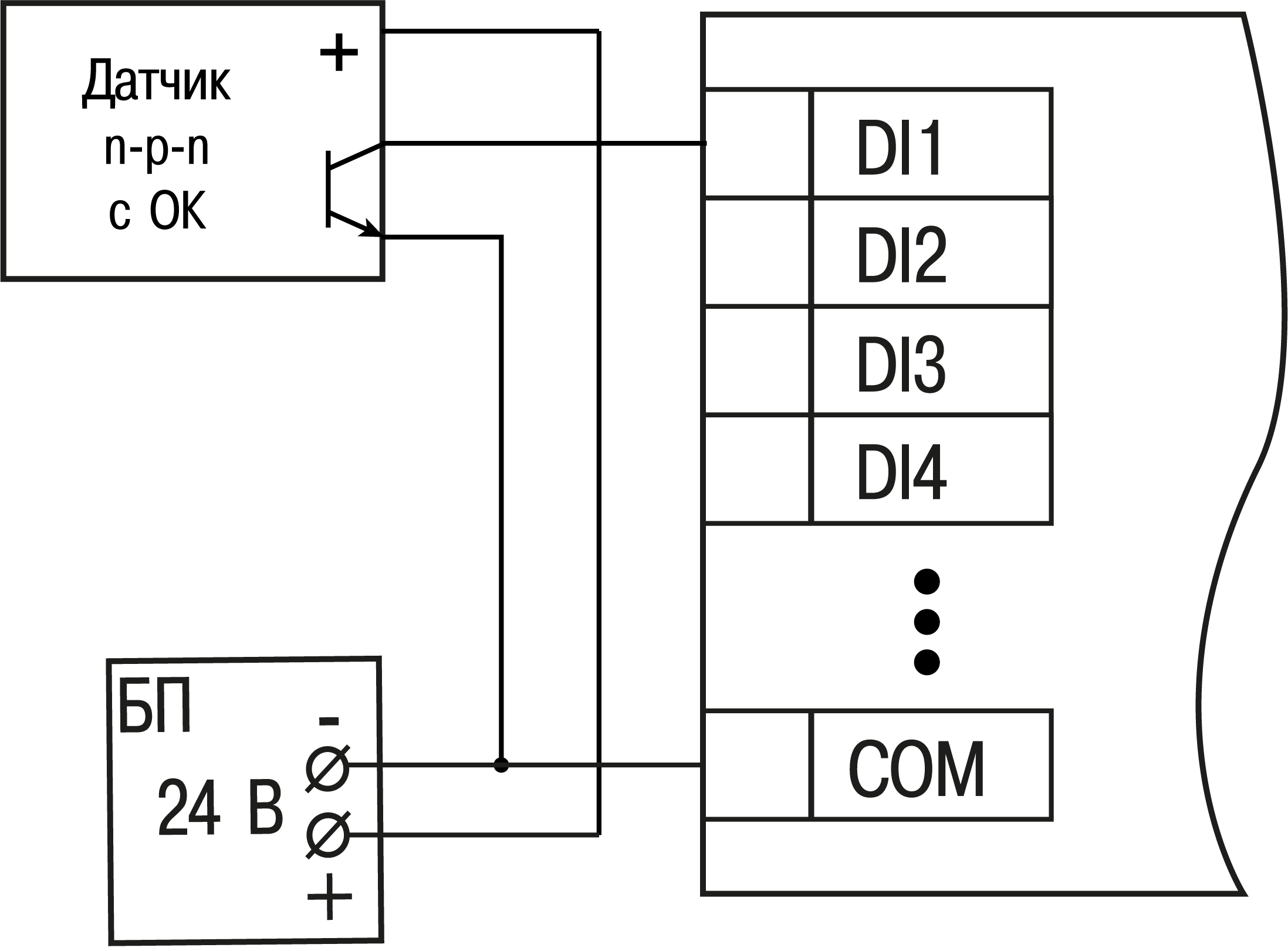

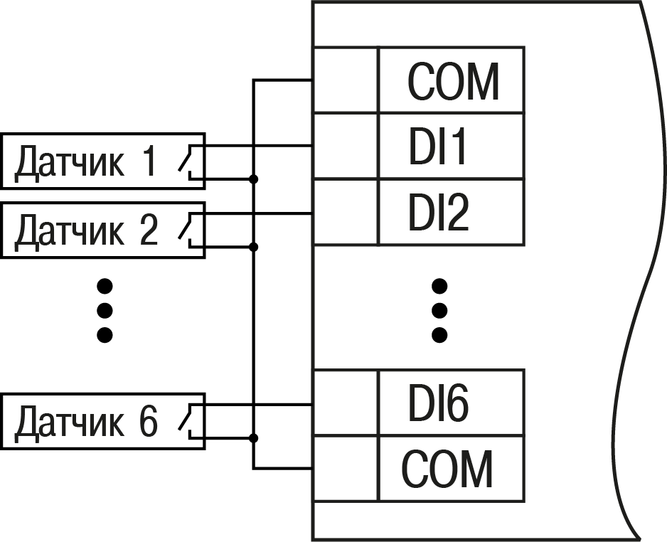

Подключение к дискретным входам
К входам DI1–DI6 можно подключать следующие датчики:
  • «сухой контакт»;
  • транзисторный ключ n-p-n типа.
Цепи COM объединены внутри прибора.
Схема подключения к входам DI1–DI6
Подключение транзисторов n-p-n

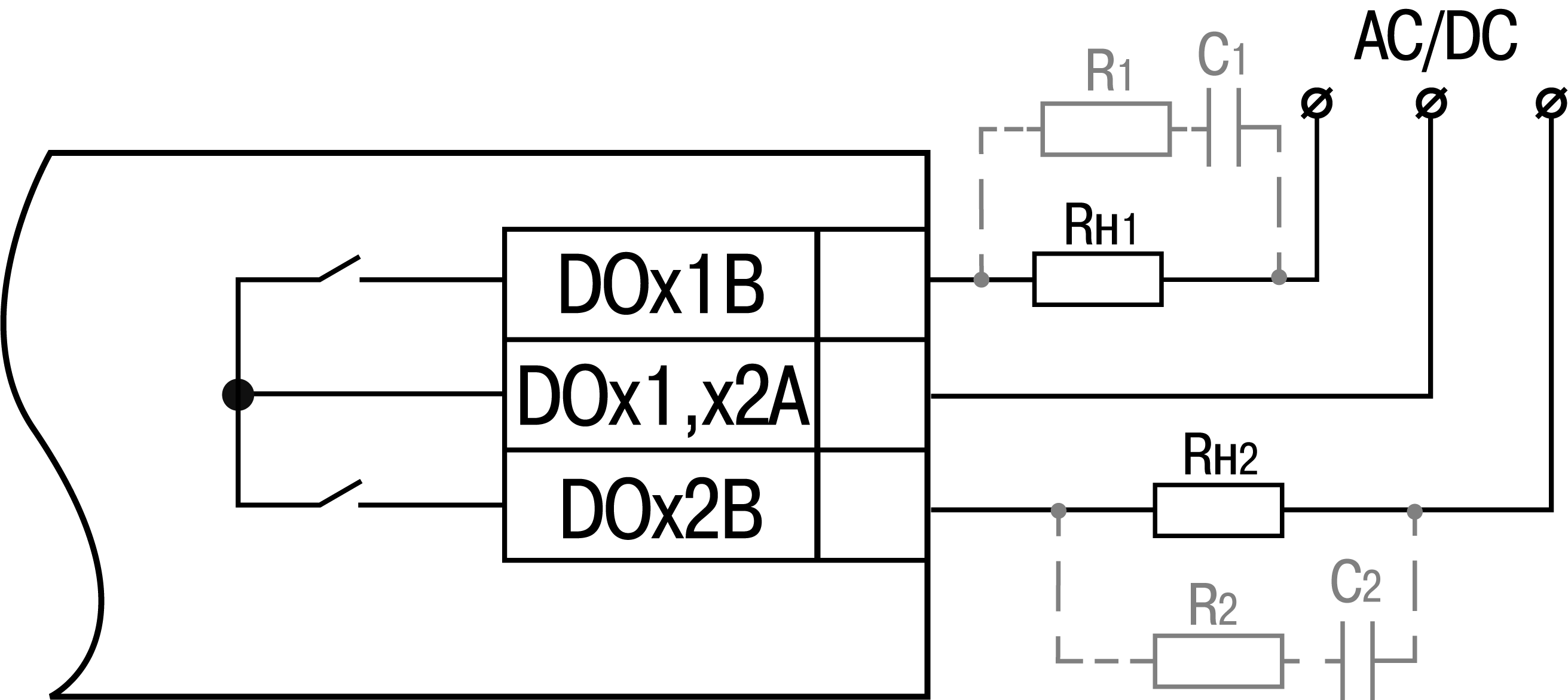

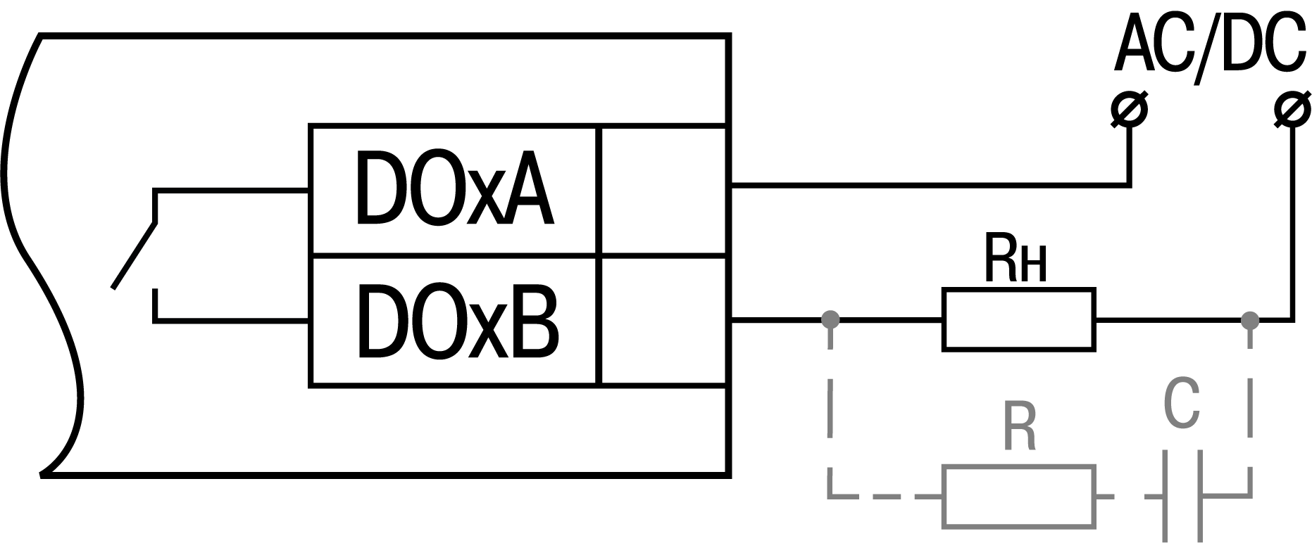

Подключение к выходам
На рисунке и на рисунке представлены схемы подключения нагрузки к выходам типа «реле».
Схема подключения к реле с общими контактами
Схема подключения внешних связей к дискретным выходам типа «реле»
В случае подключении индуктивной нагрузки следует установить RC-цепь параллельно нагрузке. В момент коммутации в цепи RC-цепь подавляет образование дуги и помех.

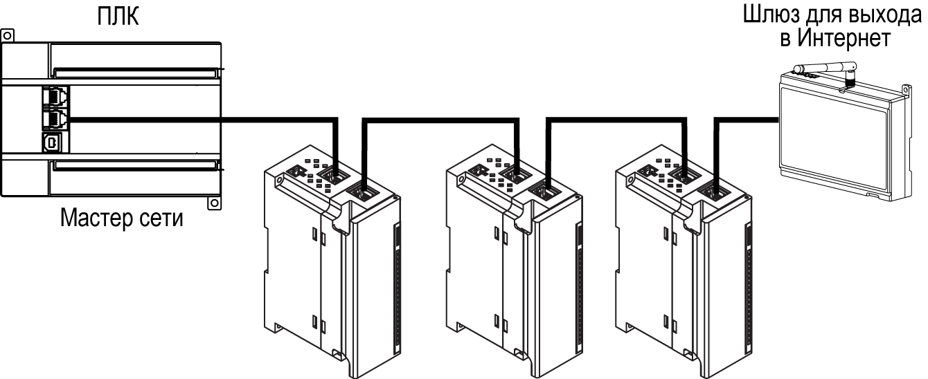

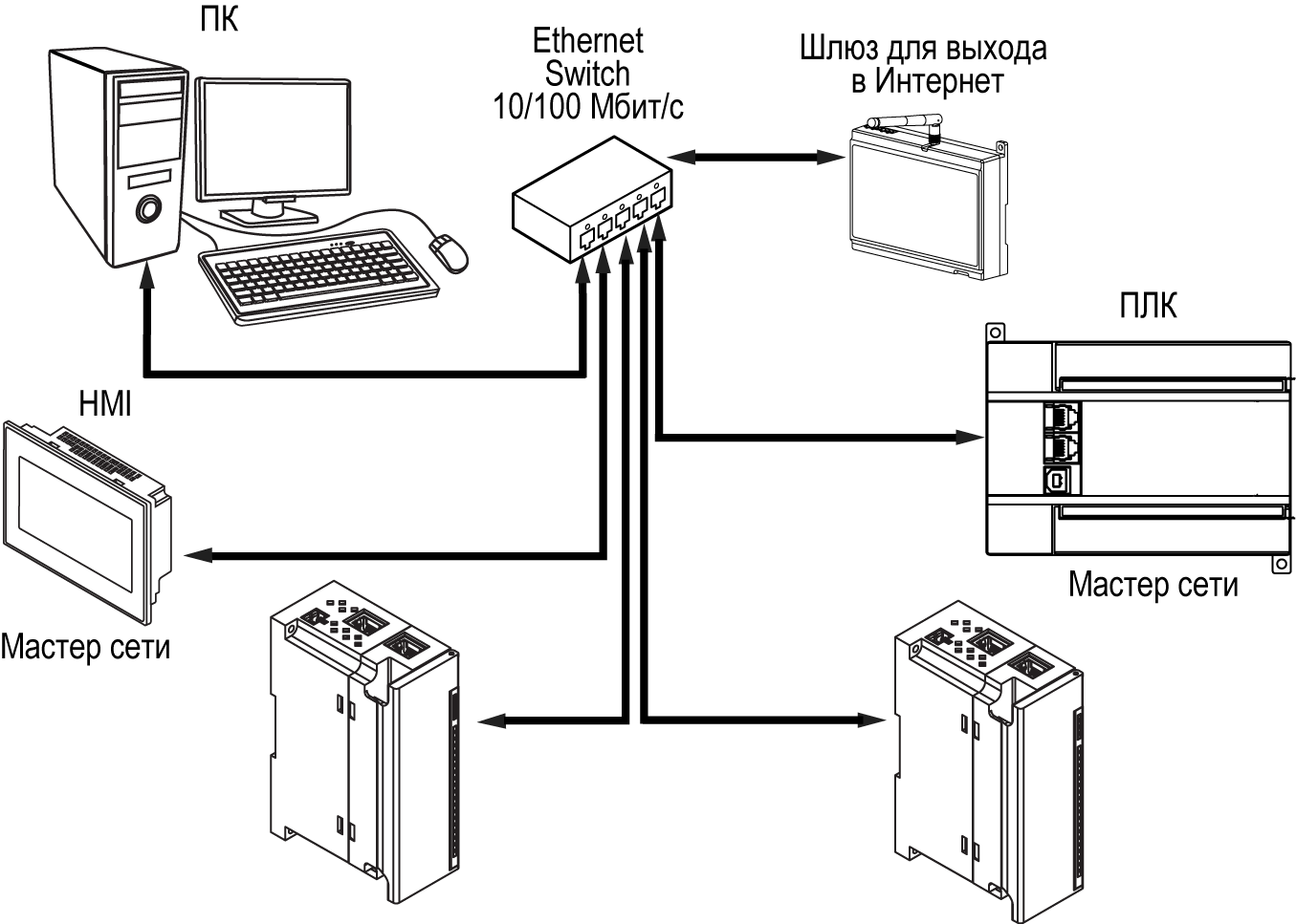

Для подключения прибора к сети Ethernet можно использовать следующие схемы:
Подключение по схеме «Звезда»
  2. Подключиться можно к любому Ethernet-порту прибора.
Для подключения по схеме «Цепочка» следует использовать оба Ethernet-порта прибора. Если прибор вышел из строя или отключилось питание, то данные будут передаваться с порта 1 на порт 2 без разрыва связи.
Устройство и принцип работы
Принцип работы
Работой модуля управляет Мастер сети. Модуль передает в сеть данные о состоянии входов при запросе и получает команды на управление выходами от Мастера сети.
  • ПК;
  • ПЛК;
  • панель оператора;
  • удаленный облачный сервис.

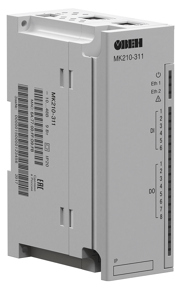

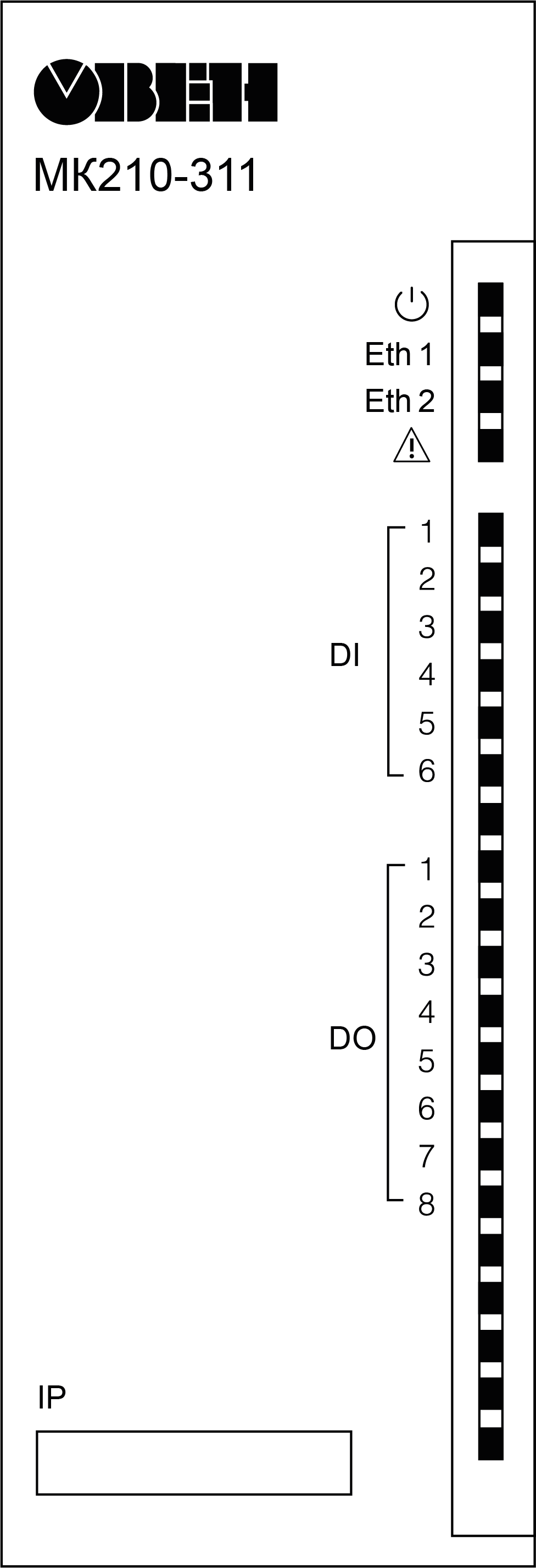

Индикация и управление
На лицевой панели МК210-301 и МК210-311 расположены элементы индикации — светодиоды. Расшифровка значений приведена в таблице.
Лицевая панель
Назначение светодиодов
СветодиодСостояние светодиодаНазначение

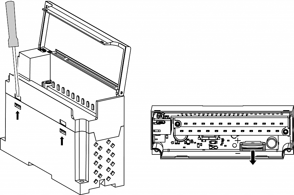

Под крышкой модуля расположены клеммники и сервисная кнопка (рисунок).
Сервисная кнопка выполняет следующие функции:
  • восстановление заводских настроек (раздел)
  • установку IP-адреса (раздел)
  • обновление встроенного программного обеспечения (раздел).

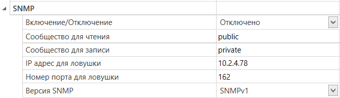

Режимы обмена данными

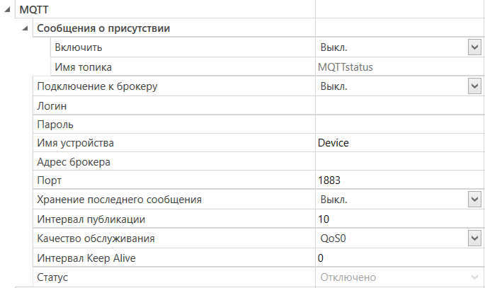

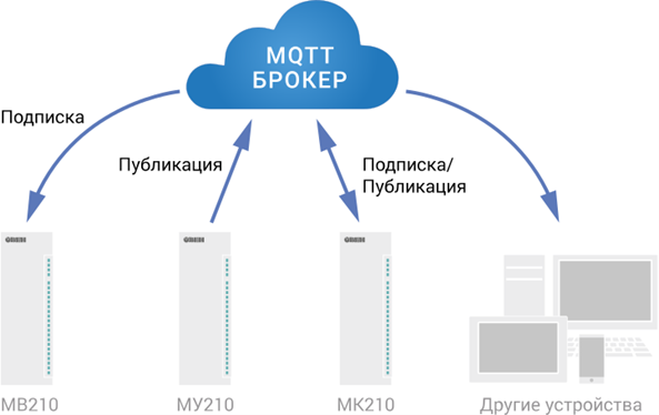

  • обмен по протоколу MQTT;

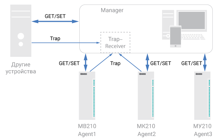

  • обмен по протоколу SNMP.

Работа по протоколу MQTT
Подписка и публикация данных происходит в рамках топиков. Топик представляет собой символьную строку с кодировкой UTF-8, которая позволяет однозначно идентифицировать определенный параметр. Топики состоят из уровней, разделяемых симводом «/».
  • Серия – наименование серии устройства, всегда имеет значение MX210;
  • Функция – GET (чтение значений входов или выходов модуля) или SET (запись значений выходов модуля);
  • Имя_узла – тип входов или выходов (DI/DO/AI/AO);
Уровни топиков модуля

Работа по протоколу SNMP

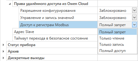

Ограничение обмена данными при работе с облачным сервисом
Облачный сервис OwenCloud является надежным хранилищем данных, обмен информации с которым шифруется модулем. Можно ограничить доступ и обмен данными с облачным сервисом в ПО OWEN Configurator.

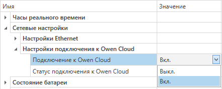

По умолчанию подключение модуля к облачному сервису запрещено.
Для того, чтобы разрешить подключение, следует:
  1. Установить пароль для доступа к прибору.
Если доступ к модулю через облачный сервис разрешен, то можно настроить следующие ограничения доступа (рисунок):
  • Управление и запись значений — чтение и запись значений выходов модуля;
Режимы работы входов типа «сухой контакт»
Группа входов DI1–DI6 модуля выполняет определение логического уровня.
Для каждого входа задействован счетчик импульсов, поступающих на вход.
По умолчанию счетчики входов всегда включены.

Контроль обрыва нагрузки
К модулю МК210-311 можно подключать дополнительную цепь для контроля подключения нагрузки. Прибор контролирует состояние выходов с помощью дополнительного резистора.
Для контроля нагрузки следует включить диагностику выхода в ПО OWEN Configurator. После включения диагностики выхода в параметре «Состояние диагностики реле и обрыва нагрузки» можно отследить состояние выхода. Прибор определяет состояние выхода по напряжению на резисторе:
  • Если при разомкнутых контактах реле (реле выключено), присутствует ток, проходящий через резистор — выход работает нормально. Если падения напряжения нет и произошел обрыв нагрузки или спекание контактов реле, фиксируется авария.
  • Если при замкнутых контактах реле (реле включено), ток через резистор отсутствует — выход работает нормально. Если при замкнутых контактах реле ток присутствует и произошло повреждение реле или контактов, фиксируется авария.
Контроль аварии включается при настройке модуля.
Если контроль обрыва нагрузки в настройках модуля МК210-311 выключен, то резистор 200 кОм электрически не отсоединяется от цепи выхода, и небольшой ток через нагрузку продолжает протекать.
Во время фиксирования аварии загорается красный светодиод состояния выхода.
Состояние выходов записывается в регистр состояния выходов.
Схема контроля обрыва нагрузки приведена на рисунке.
Схема работает при следующих параметрах нагрузки:
  • напряжение питания не менее 18 В постоянного тока при сопротивлении не более 10 кОм;
  • напряжение питания не менее 90 В переменного тока при сопротивлении не более 20 кОм.

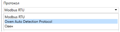

  3. Нажать вкладку Найти. В окне отобразится прибор с указанным IP-адресом.
    Выбор протокола
  4. Нажать вкладку Найти. В окне отобразится прибор с указанным адресом.
  1. Подключить модуль к ПО OWEN Configurator (см. раздел).
  3. Задать пароль для доступа к прибору (см. Справку ПО OWEN Configurator).
  6. В открывшемся окне задать обязательные настройки:
    • Тип приобора – автоопределяемые устройства ОВЕН/МХ210;
    • Идентификатор – заводской номер прибора;
    • Название прибора – имя прибора в облачном сервисе.
  7. Нажать кнопку Добавить.
  8. Ввести пароль прибора.

Модули поддерживают протокол MQTT (версия 3.1.1) и могут использоваться в роли клиентов. Модули публикуют сообщения о состоянии своих входов и подписаны на топики, в рамках которых производится управления их выходами.
Параметры обмена по MQTT
ПараметрОписание
Сообщение о присутствии
Пароль
Адрес брокера
ПортПорт брокера
Качество обслуживания
Параметры обмена по SNMP
ПараметрОписание
Пароль доступа к модулю
По умолчанию пароль не задан.

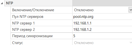

Параметры NTP
ПараметрОписание
Принудительное обнуление счетчика
Если счетчик состояний входа переполнился, то соответствующий регистр обнуляется автоматически. Для принудительного обнуления счетчика следует записать значение 0 в регистр сброса значения счетчика.

Для замены батареи следует:
  1. Отключить питание прибора и подключенных устройств.
  2. Снять прибор с DIN-рейки.
  3. Поднять крышку 1.
  4. Выкрутить два винта 3.
  5. Снять колодку 2, как показано на рисунке.
    Отсоединение клемм
  6. Поочередно вывести зацепы из отверстий с одной и другой стороны корпуса и снять верхнюю крышку.
    Замена батареи
