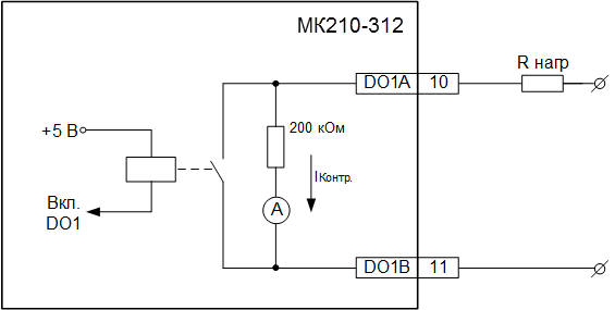

В модуле МК210-312 дискретные выходы имеют функцию контроля обрыва нагрузки.

Контроль обрыва нагрузкиТолько для МК210-312

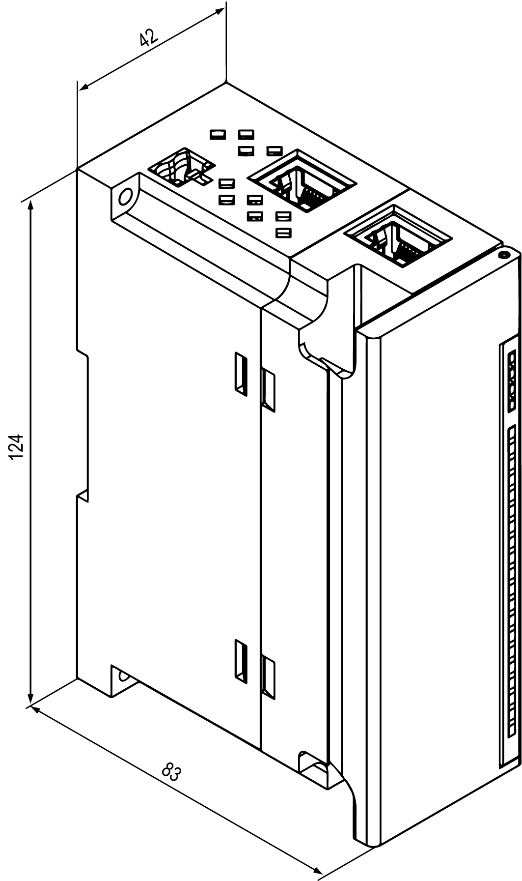

Габаритные размеры(42 × 124 × 83) ±1 мм

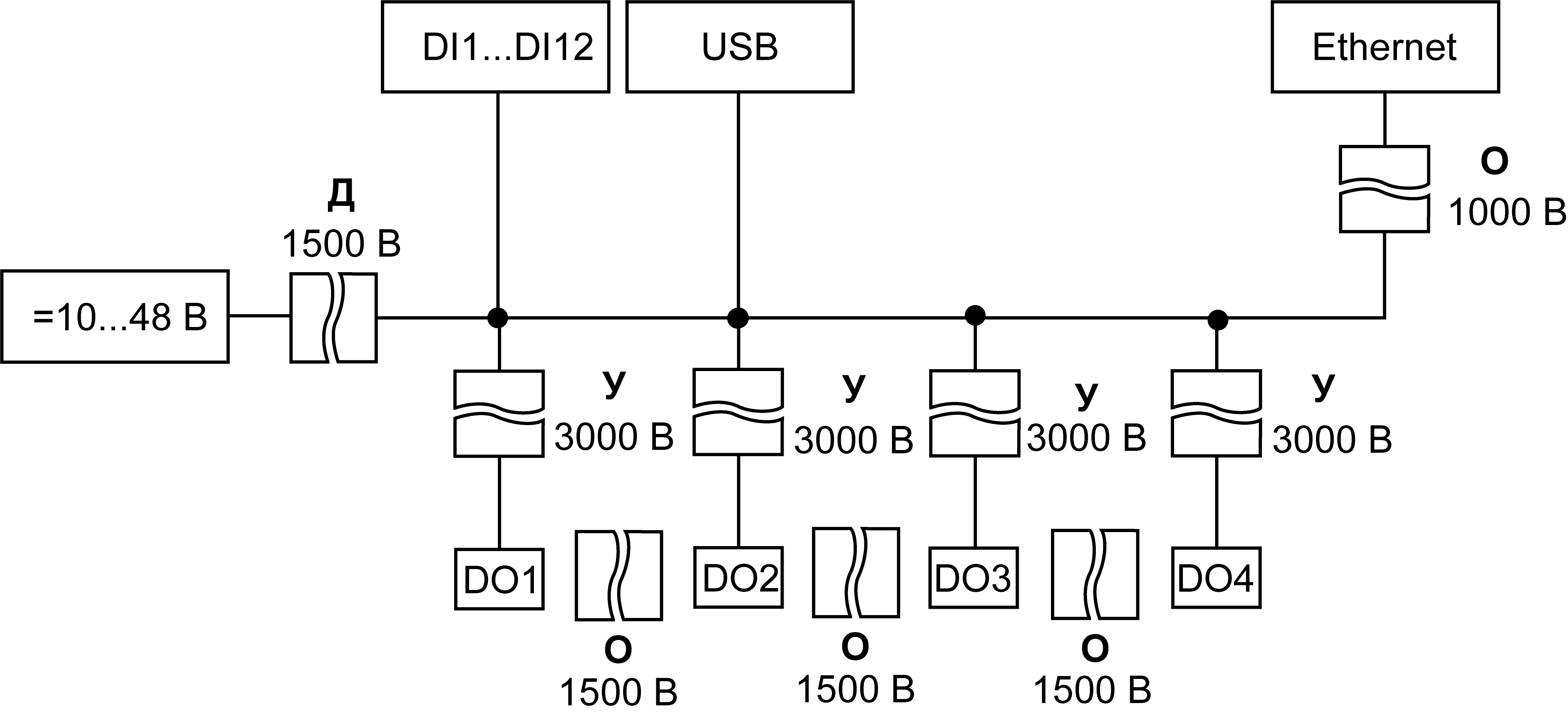

Изоляция узлов прибора
Типы изоляции
ТипОписание
Основная (О)
Изоляция для частей оборудования, находящихся под напряжением, с целью защиты от поражения электрическим током. Электрическая прочность основной изоляции прибора проверяется типовыми испытаниями: приложением испытательного переменного напряжения, величина которого различна для различных цепей прибора
Дополнительная (Д)
Усиленная (У)Отдельная система изоляции, применяемая для частей под напряжением, которая обеспечивает степень защиты от поражения электрическим током, эквивалентную двойной изоляции согласно ГОСТ 51841
Значение прочности изоляции указано для испытаний при нормальных климатических условиях, время воздействия – 1 минута.
Дискретные выходы (реле) имеют индивидуальную изоляцию друг от друга. Прочность изоляции между выходами реле — 1780 В.

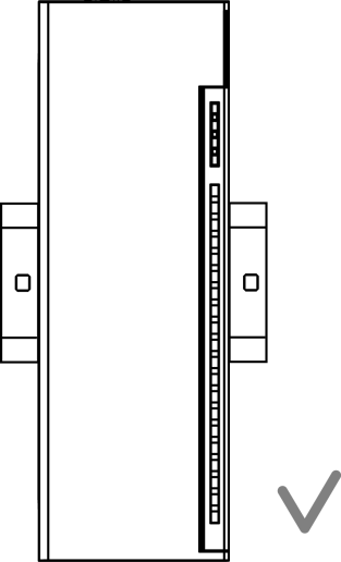

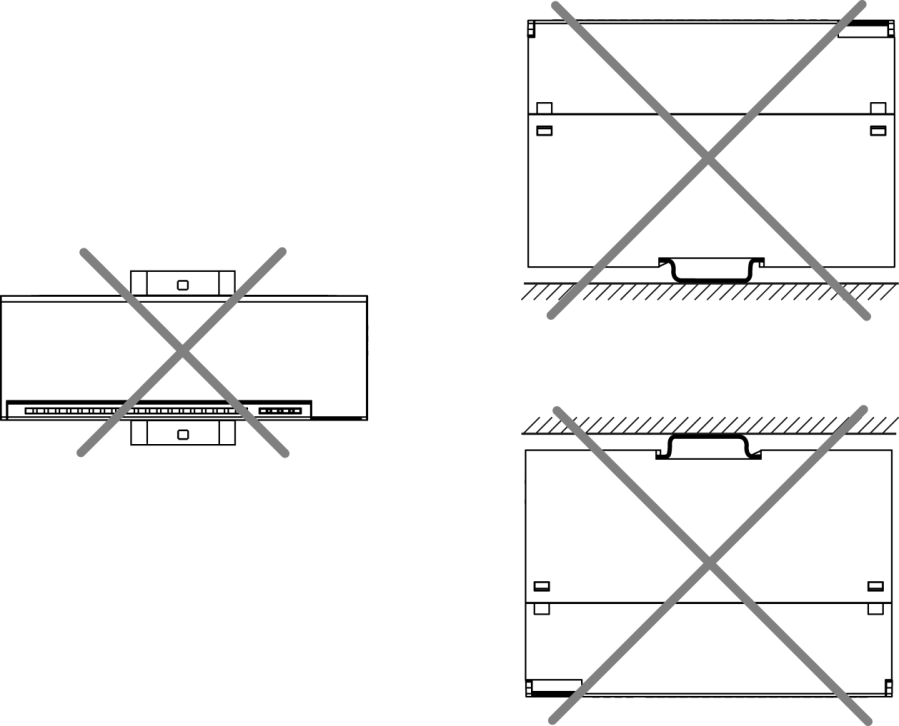

Верный монтаж
  1. Убедиться в наличии свободного пространства: необходимо 50 мм над прибором и под ним для подключения прибора и прокладки проводов.
Неверный монтаж
Длительная эксплуатация прибора с неверным монтажом может привести к его повреждению (см. рисунок).
Габаритный чертеж

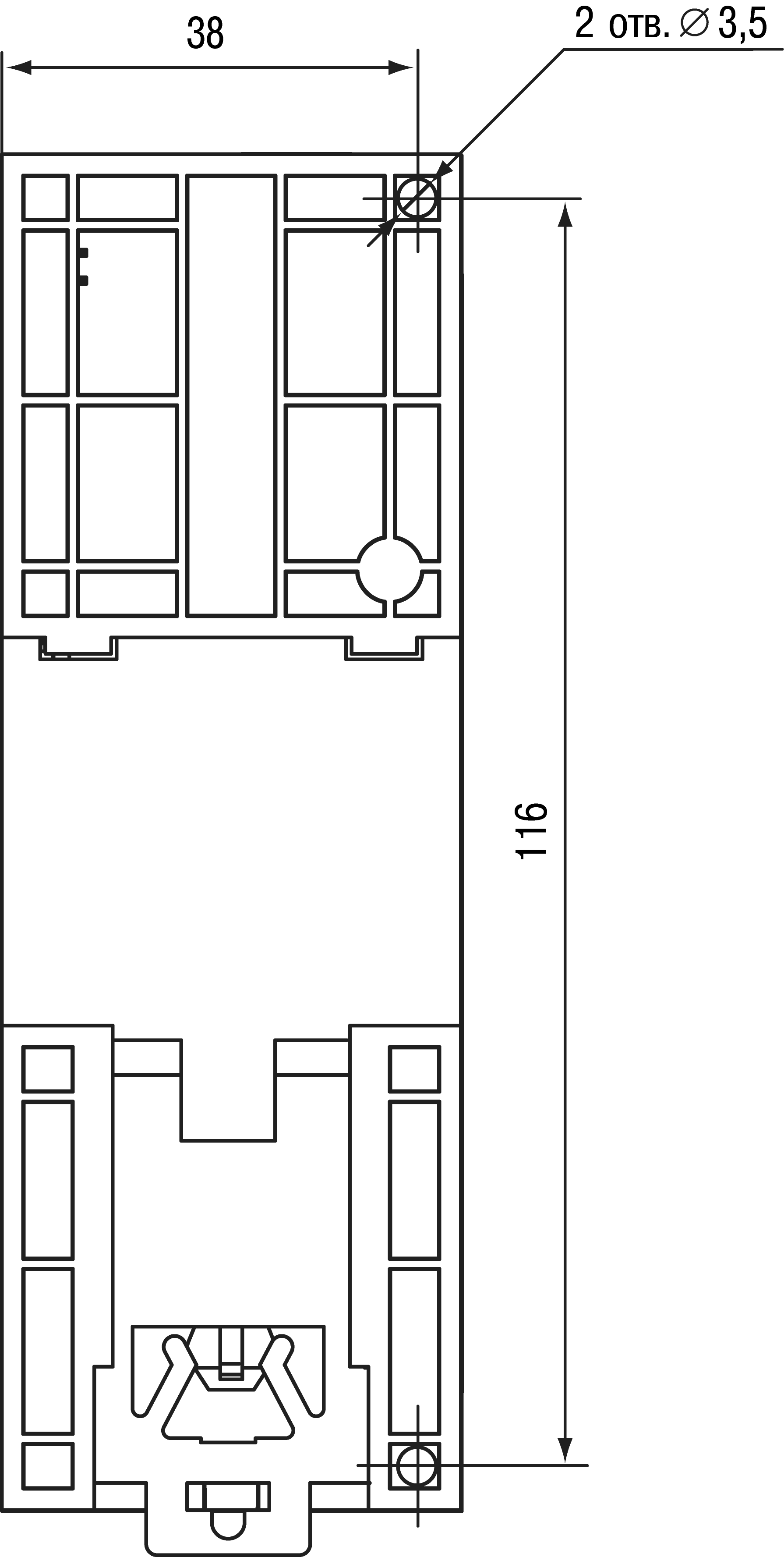

Установочные размеры

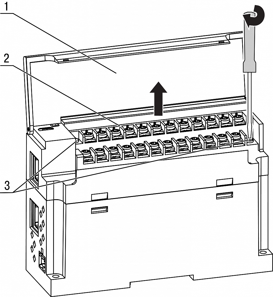

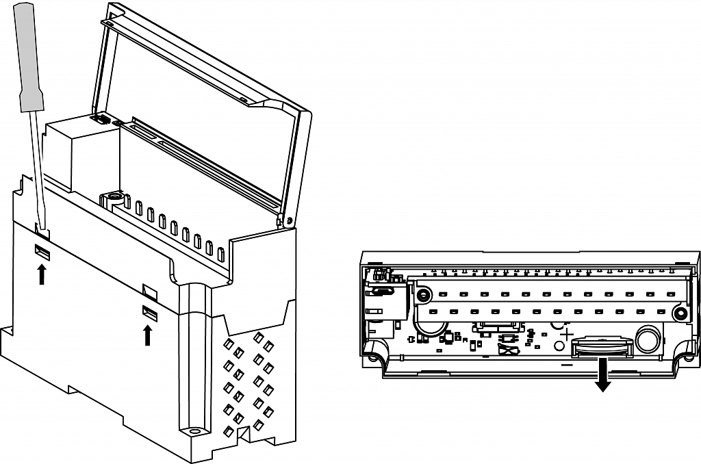

После монтажа провода следует уложить в кабельном канале корпуса прибора и закрыть крышкой.
Если необходимо снять клеммники модуля, то следует открутить два винта по углам клеммников.

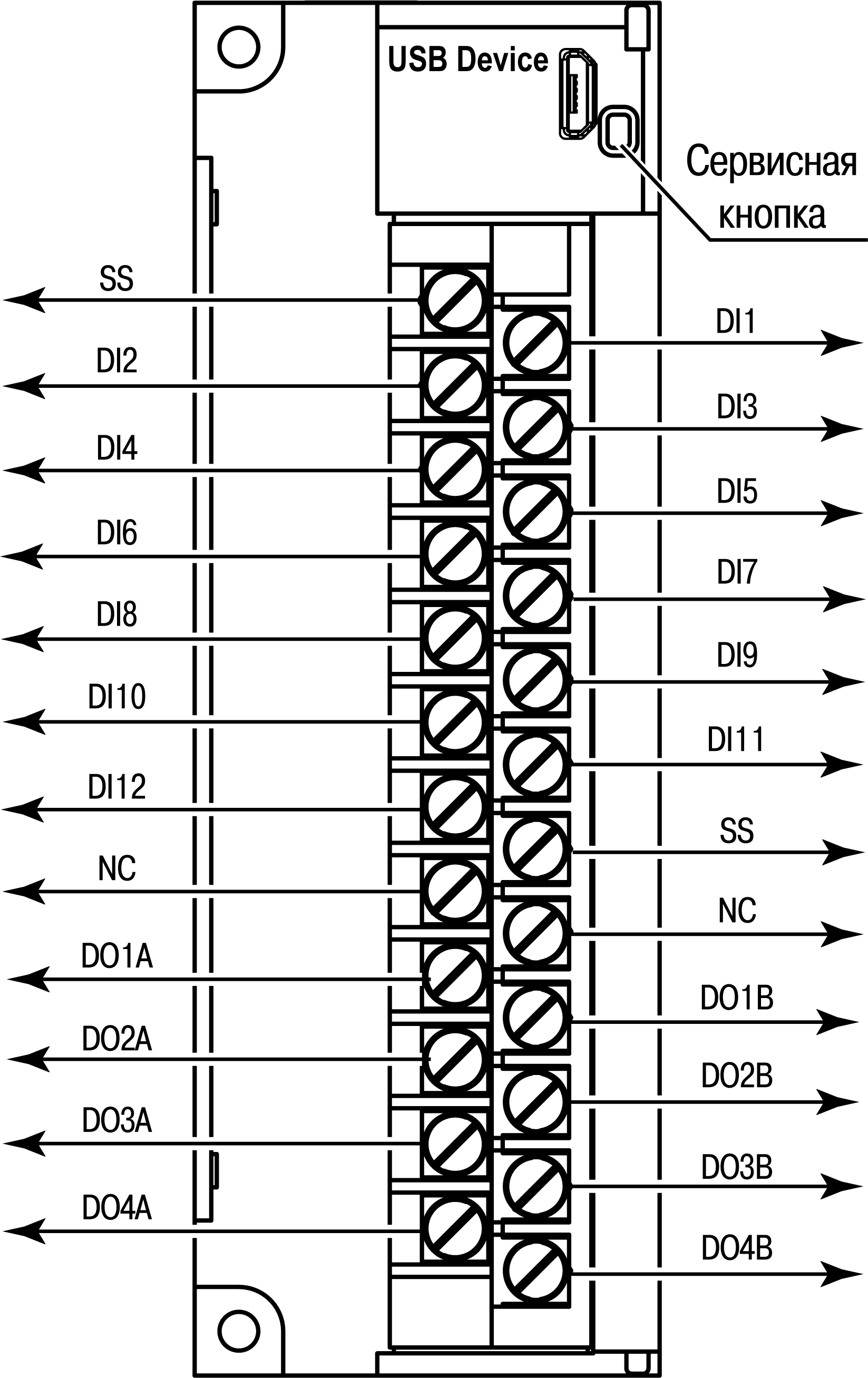

Назначение контактов
НаименованиеНазначение
DI1 – DI12Входы DI1 – DI12
SSОбщая точка питания входов
DO1A, DO1B – DO4A, DO4BВыходы DO1 – DO4
NC (Not connected)Нет подключения
Не допускается подключение проводов к контактам NC (Not connected)

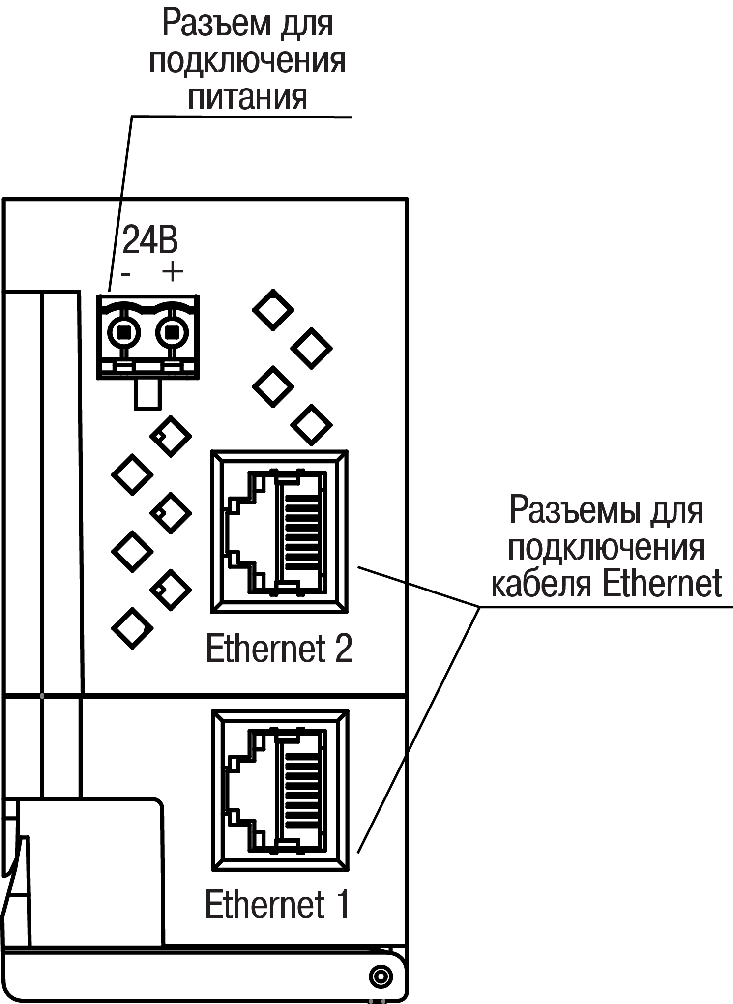

Назначение разъемов
Разъемы интерфейсов и питания прибора приведены на рисунке.
Разъемы прибора

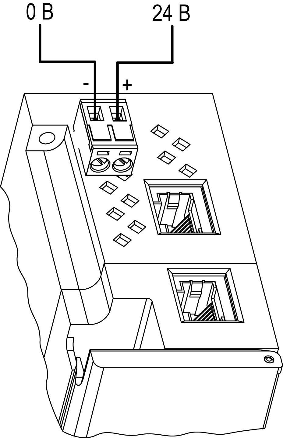

Питание
Назначение контактов питания
Использование источников питания без потенциальной развязки или с базовой (основной) изоляцией цепей низкого напряжения от линий переменного тока может привести к появлению опасных напряжений в цепях.

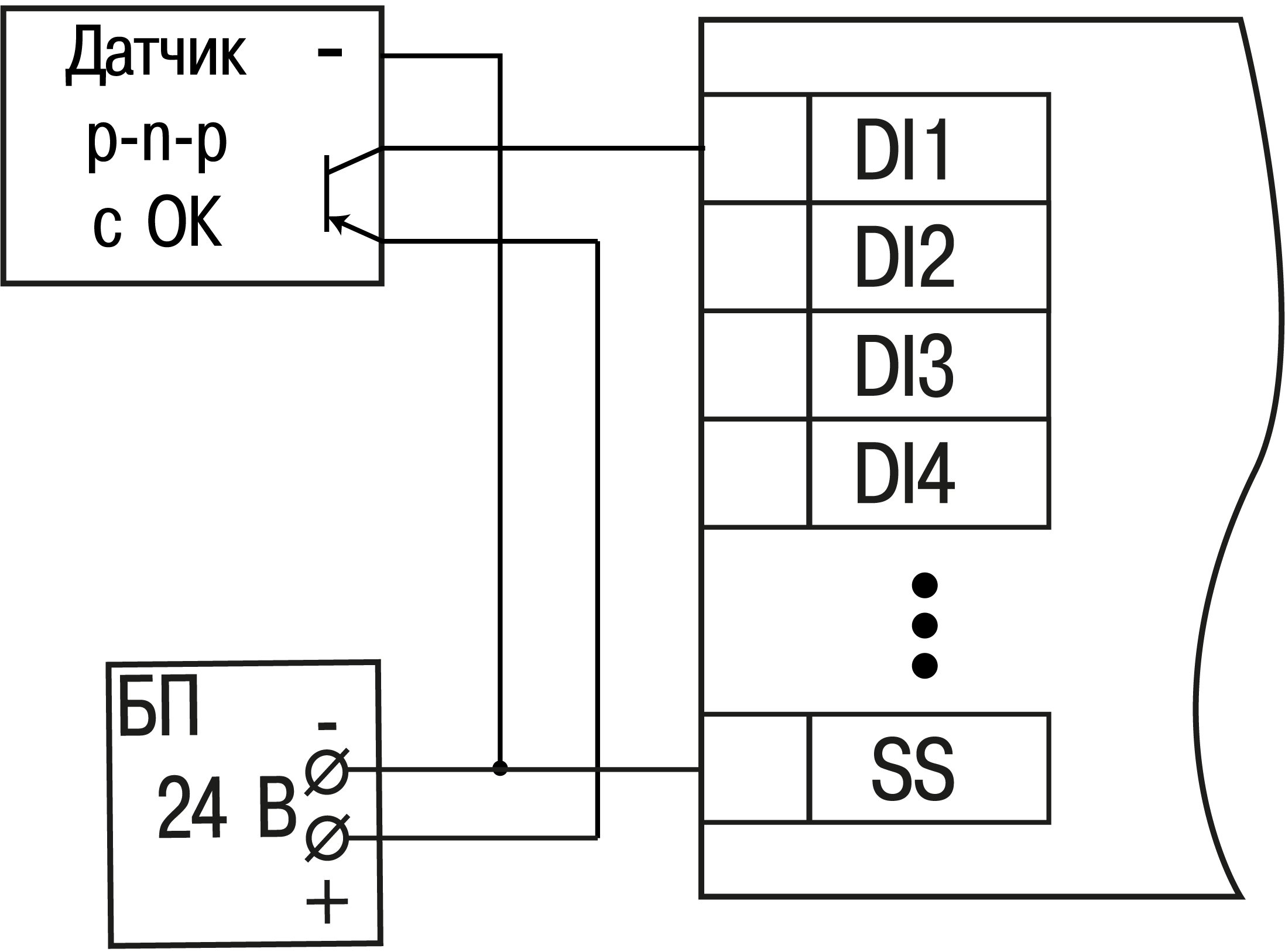

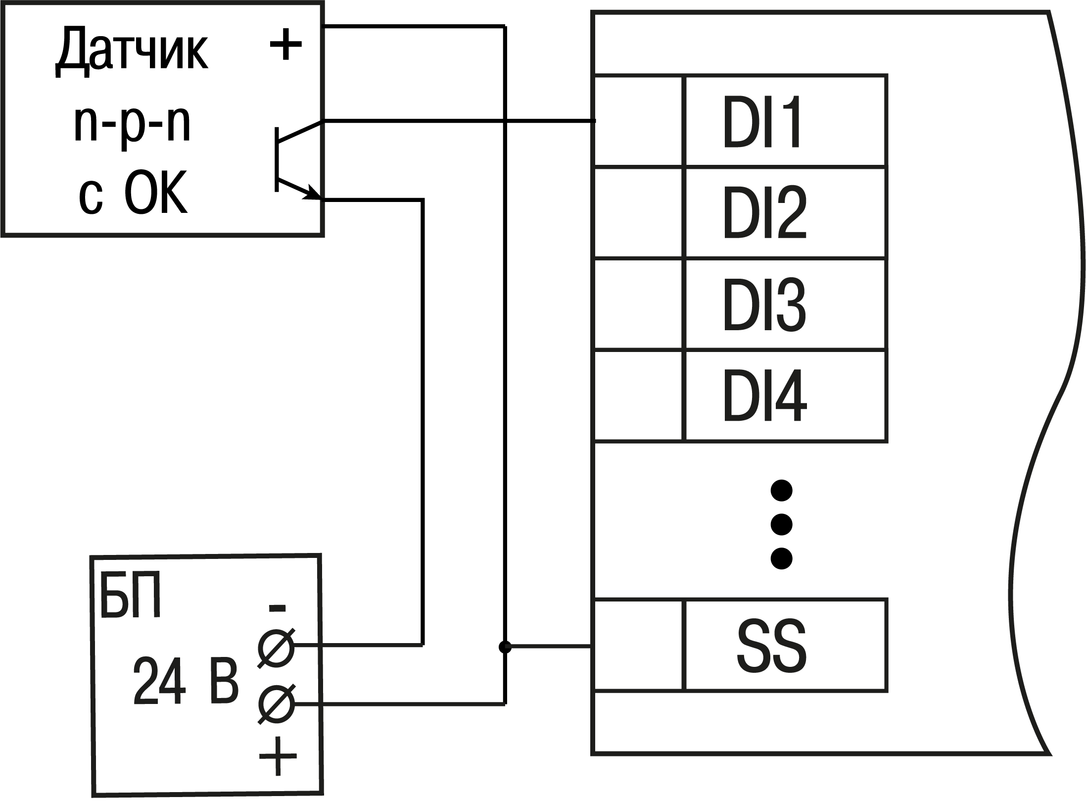

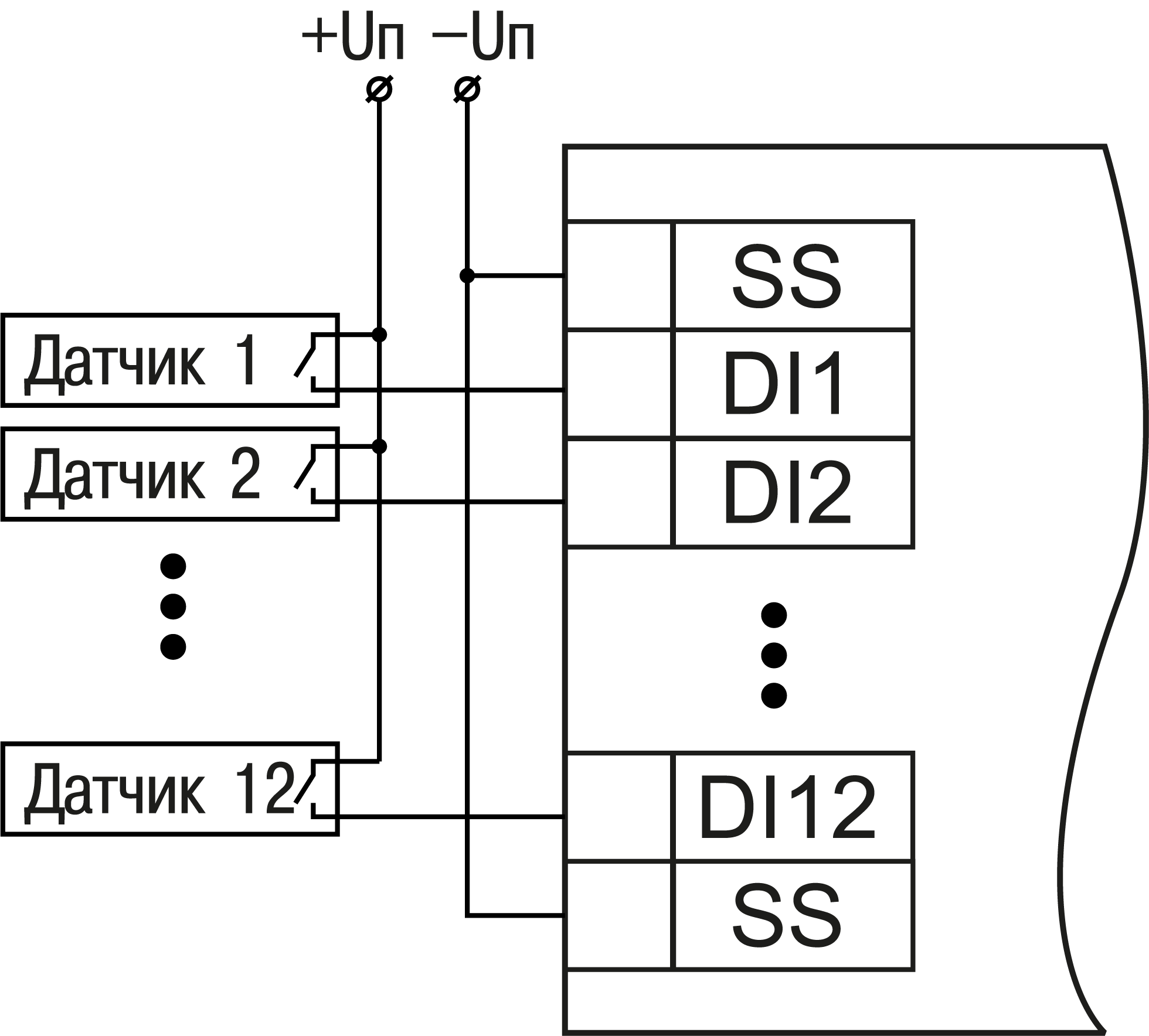

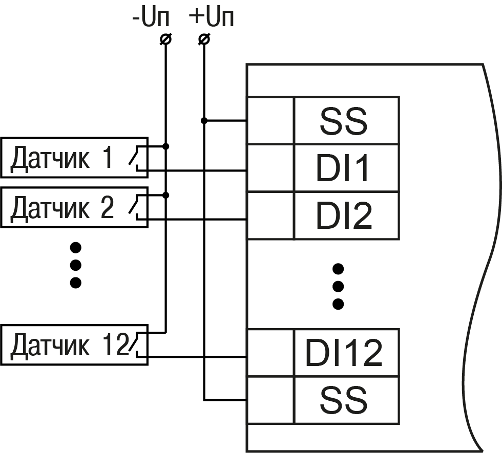

Подключение к дискретным входам датчиков
К прибору может быть подключено до 12 датчиков.
Цепи SS объединены внутри прибора.
Схема подключения датчиков к дискретным входам представлена на рисунке и на рисунке.
Схема подключения к входам DI1–DI12 – вариант 1
Схема подключения к входам DI1–DI12 – вариант 2
Обе схемы равнозначны, допускается использование любой. В случае применения контактных датчиков совместно с датчиками, имеющими на выходе транзисторный ключ, схема подключения должна определяться типом транзисторных датчиков, согласно рисунку и рисунку.
Подключение сигналов транзисторов p-n-p и n-p-n типов
Подключение транзисторов p-n-p
Подключение транзисторов n-p-n
Для одновременного подключение транзисторов типов p-n-p и n-p-n необходимо использовать разные источники питания.

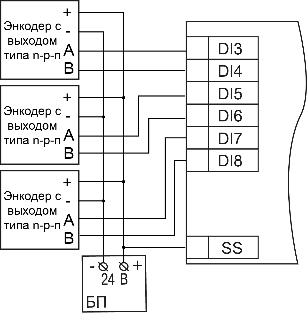

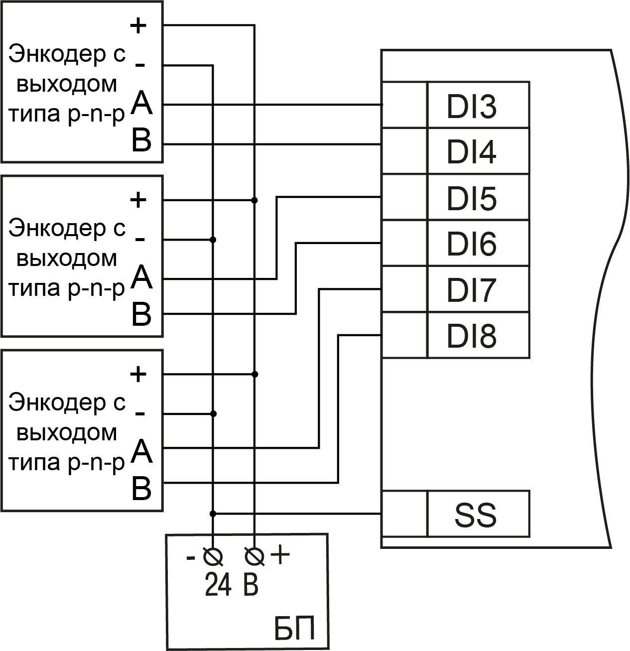

Подключение энкодеров p-n-p и n-p-n типов
На рисунках представлено подключение энкодеров к прибору.
Подключение энкодеров n-p-n

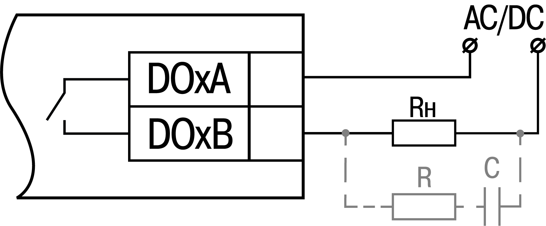

Подключение к выходам
На рисунке представлена схема подключения нагрузки к выходам типа «реле».
Схема подключения внешних связей к дискретным выходам типа «реле»
В случае подключении индуктивной нагрузки следует установить RC-цепь параллельно нагрузке. В момент коммутации в цепи RC-цепь подавляет образование дуги и помех.

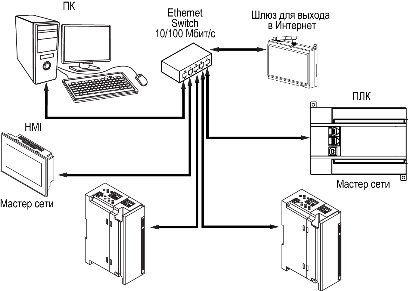

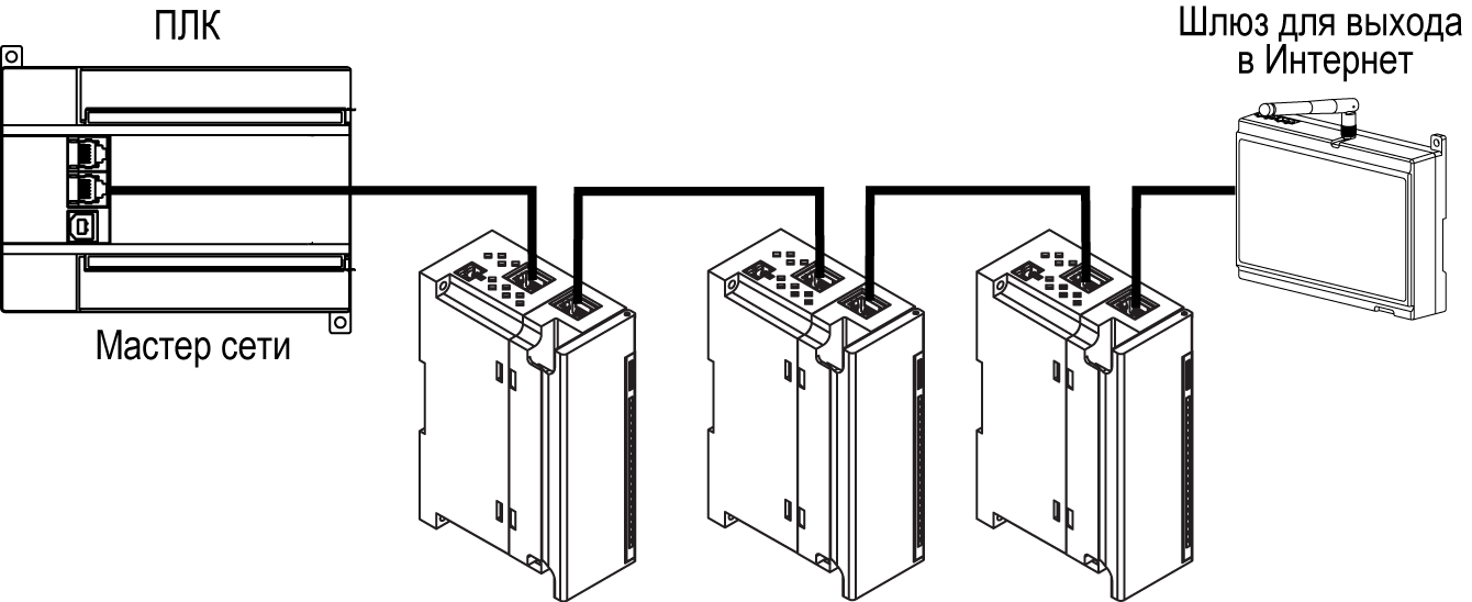

Для подключения прибора к сети Ethernet можно использовать следующие схемы:
Подключение по схеме «Звезда»
  2. Подключиться можно к любому Ethernet-порту прибора.
Для подключения по схеме «Цепочка» следует использовать оба Ethernet-порта прибора. Если прибор вышел из строя или отключилось питание, то данные будут передаваться с порта 1 на порт 2 без разрыва связи.
Устройство и принцип работы
Принцип работы
Модуль получает команды на управление выходами от Мастера сети. Модуль передает в сеть данные о состоянии входов при запросе от Мастера.
  • ПК;
  • ПЛК;
  • панель оператора;
  • удаленный облачный сервис.
Если превышен тайм-аут обмена с Мастером сети, то модуль переходит в безопасное состояние.

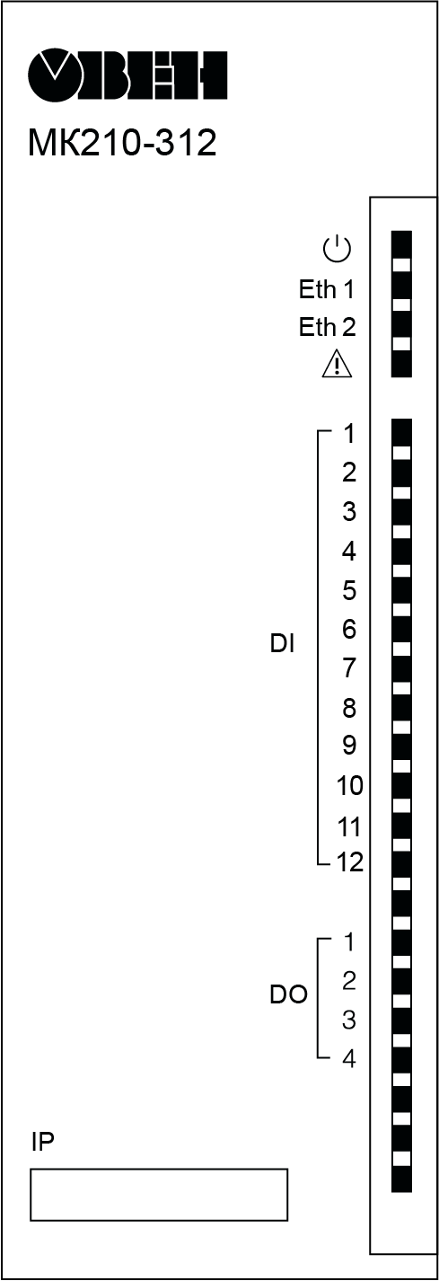

Индикация и управление
На лицевой панели прибора расположены элементы индикации — светодиоды. Назначение светодиодов приведено в таблице
Лицевая панель прибора
СветодиодСостояние светодиодаНазначение
Питание Graphic (зеленый)Не светитсяПитание выключено
СветитсяНапряжение питания прибора подано (рабочий режим) / подано питание от USB (режим конфигурирования)*
Eth 1 (зеленый)Не светитсяКабель не подключен
МигаетПередача данных по порту 1 Ethernet
Eth 2 (зеленый)Не светитсяКабель не подключен
МигаетПередача данных по порту 2 Ethernet
Авария Graphic (красный)Не светитсяСбои отсутствуют
Включается на 200 мс один раз в три секундыНеобходимо заменить батарею питания часов (напряжение батареи ниже 2 В)
Включается на 100 мс два раза в секунду (через паузу 400 мс)Модуль находится в безопасном состоянии
Включен 900 мс, 100 мс выключенАппаратный сбой периферии (Flash, RTC, Ethernet Switch)
Индикаторы состояния выходов (зеленый/красный)**Светится зеленымЗамкнутое состояние входа или выхода
Не светитсяРазомкнутое состояние входа или выхода
Светится красным (для выходов модуля МК210-312) Определен обрыв нагрузки или диагностирована неисправность выхода***
** Приоритеты индикации светодиода «Авария» от большего к меньшему: аппаратный сбой, программные ошибки, безопасный режим, уровень заряда батареи.
*** См. раздел.

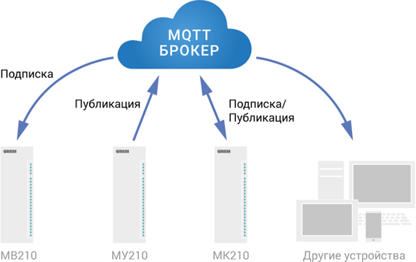

Режимы обмена данными
  • обмен по протоколу MQTT;
  • обмен по протоколу SNMP.

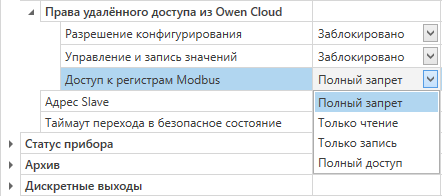

0 – заблокировано;
1 – разрешено
701
0х2BD
Чтение и записьUINT 16
0 – заблокировано;
1 – разрешено
702
0х2BE
0 – полный запрет;
1 – только чтение;
2 – только запись;
3 – полный доступ

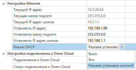

Режим DHCP
0 – полный запрет;
1 – только чтение;
2 – только запись
320x20Чтение и записьUINT 16

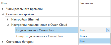

Подключение к OwenCloud
0 – выкл;
1 – вкл.
350x23Чтение и записьUINT 16
0 – нет связи;
1 – соединение;
2 – работа;
3 – ошибка;
4 – нет пароля
360x24Чтение и записьUINT 16

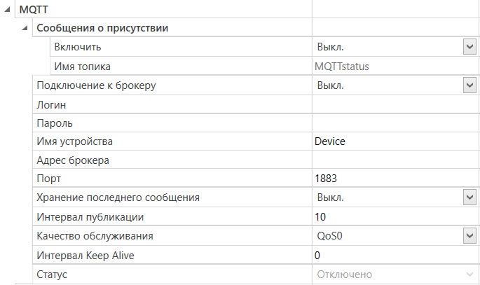

Работа по протоколу MQTT
Подписка и публикация данных происходит в рамках топиков. Топик представляет собой символьную строку с кодировкой UTF-8, которая позволяет однозначно идентифицировать определенный параметр. Топики состоят из уровней, разделяемых симводом «/».
  • Серия – наименование серии устройства, всегда имеет значение MX210;
  • Функция – GET (чтение значений входов или выходов модуля) или SET (запись значений выходов модуля);
  • Имя_узла – тип входов или выходов (DI/DO/AI/AO);
Уровни топиков модуля
MX210DeviceGETDIMASKБитовая маска дискретных входовЦелочисленный
GETDI1–DI12COUNTERЗначение счетчикаЦелочисленный
SETDOMASKБитовая маска дискретных выходовЦелочисленный
GETDOSTATEБитовая маска дискретных выходовЦелочисленный
GETDODIAGNOSTICSБитовая маска диагностики дискретных выходов*Целочисленный
* Только для МК210-312
Пример
MX210/Device/GET/DI/MASK
MX210/Device/SET/DO/MASK
MX210/Device/GET/DI1/COUNTER
MX210/Device/GET/DI2/COUNTER
MX210/Device/GET/…/COUNTER
MX210/Device/GET/DIn/COUNTER

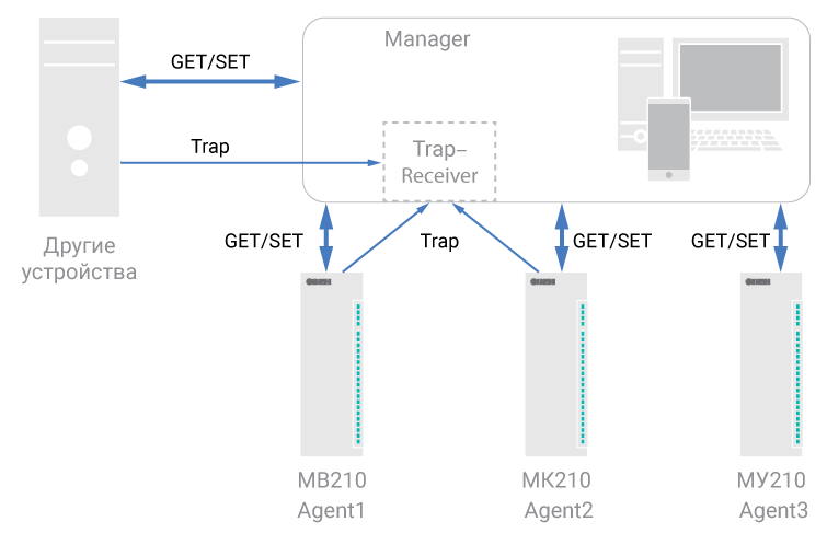

Работа по протоколу SNMP

Первые 8 входов модуля МК210-302 поддерживают следующие дополнительные режимы работы:
  • подсчет количества высокочастотных импульсов (см. раздел);
  • измерение частоты (см. раздел);
  • обработка сигналов энкодера (см. раздел). Возможно подключение до 3 AB-энкодеров (входы 3-4, 5-6, 7-8).
На одном входе может быть включен только один дополнительный режим работы.

Режим обработки сигналов с энкодера
К модулю возможно подключение до трех двухканальных энкодеров (без Z канала). Номера входов для подключения: 3-4, 5-6, 7-8.
Максимальная частота сигналов с энкодера – 100 кГц.
Для каждого входа задействован 32–разрядный счетчик, в котором находится накопленное количество импульсов с учетом направления вращения после обнуления, зафиксированное энкодером. Если после обнуления направление вращения меняется, то счет начинается с максимального и уменьшается на количество накопленных импульсов.
Значения счетчика входа считываются из регистра, соответствующего данному входу.
В случае переполнения счетчика значение обнуляется. Для принудительного обнуления счетчика следует записать значение 0 в регистр сброса значения счетчика. Обнуление счетчика будет произведено в течение 10 мс после записи значения 0.

Если Мастером сети является только облачный сервис OwenCloud, необходимо отключить Безопасное состояние для выходов. Для отключения безопасного состояния следует задать значение параметра Тайм-аут перехода в безопасное состояние равным 0.
Заводская настройка параметра Тайм-аут перехода в безопасное состояние равна 30 секунд.
Для модуля МК210-312 реализована цепь контроля подключения нагрузки и контроль замыкания контактов реле при подключении нагрузки.
Для контроля нагрузки следует включить диагностику выхода в ПО OWEN Configurator. После включения диагностики выхода в параметре «Состояние диагностики реле и обрыва нагрузки» можно отследить состояние выхода. Прибор определяет состояние выхода по напряжению на резисторе:
  • В случае разомкнутых контактах реле (при выключенном реле) присутствует ток через резистор, выход работает нормально. Если падения напряжения нет, произошел обрыв нагрузки или спекание контактов реле, то фиксируется авария.
  • В случае замкнутых контактах реле (при включенном реле) ток через резистор отсутствует, выход работает нормально. Если контакты реле замкнуты и ток присутствует, произошло повреждение реле или контактов, фиксируется авария.
Контроль аварии включается при настройке модуля.
При выключении в настройках модуля МК210-312 контроля обрыва нагрузки резистор 200 кОм электрически не отсоединяется от цепи выхода, и небольшой ток через нагрузку продолжает протекать.
В случае фиксирования аварии загорается красный светодиод состояния выхода.
Состояние выходов записывается в битовую маску статуса для каждого выхода.
Схема контроля обрыва нагрузки приведена на рисунке.
Схема контроля обрыва нагрузки работает при напряжении питания нагрузки не менее 18 В постоянного тока при сопротивлении нагрузки не более 10 кОм и не менее 90 В переменного тока при сопротивлении нагрузки не более 20 кОм.

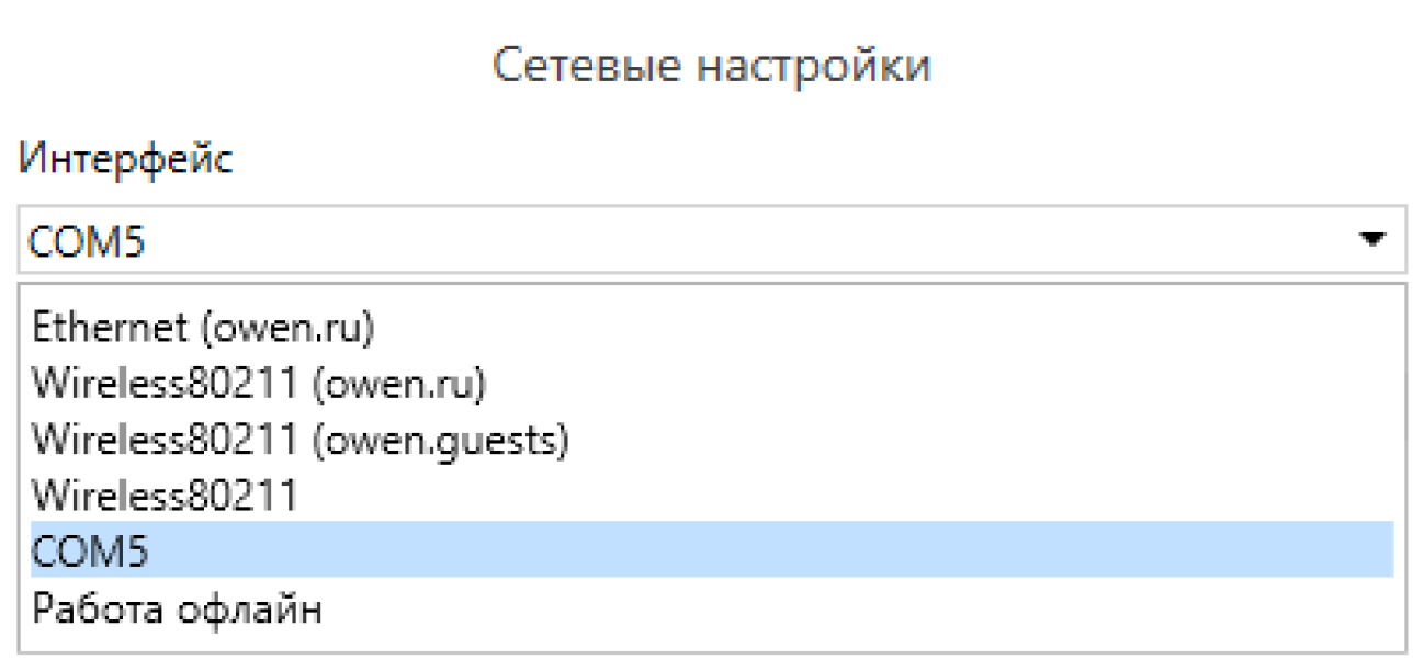

  • USB (разъем micro-USB);
  • Ethernet.
    Питание прибора осуществляется от порта USB, выходы модуля при этом не функционируют.
    Меню выбора интерфейса
  3. Нажать вкладку Найти. В окне отобразится прибор с указанным IP-адресом.

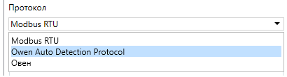

    Выбор протокола
  4. Нажать вкладку Найти. В окне отобразится прибор с указанным адресом.
  1. Подключить модуль к ПО OWEN Configurator (см. раздел).
  3. Задать пароль для доступа к прибору (см. Справку ПО OWEN Configurator).
Настройка сетевых параметров
Сетевые параметры модуля
ПараметрПримечание
IP-адрес может быть:

Параметры обмена по MQTT
ПараметрОписание
Сообщение о присутствии
Пароль
Адрес брокера
ПортПорт брокера
Качество обслуживания

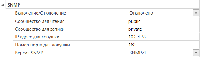

Параметры обмена по SNMP
ПараметрОписание
Пароль доступа к модулю
По умолчанию пароль не задан.

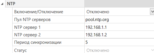

Параметры NTP
ПараметрОписание
После восстановления заводских настроек все ранее установленные настройки, кроме сетевых, будут удалены.

Для замены батареи следует:
  1. Отключить питание прибора и подключенных устройств.
  2. Снять прибор с DIN-рейки.
  3. Поднять крышку 1.
  4. Выкрутить два винта 3.
  5. Снять колодку 2, как показано на рисунке.
    Отсоединение клемм
  6. Поочередно вывести зацепы из отверстий с одной и другой стороны корпуса и снять верхнюю крышку.
    Замена батареи
  7. Заменить батарею. Рекомендуемое время замены батареи не более 1 минуты. Если замена батареи займет больше времени, то следует ввести корректное значение часов реального времени.
  8. Сборку и установку следует осуществлять в обратном порядке.
После сборки и включения прибора следует убедиться в корректности показаний часов. В случае необходимости следует скорректировать показания часов реального времени в ПО OWEN Configurator.
