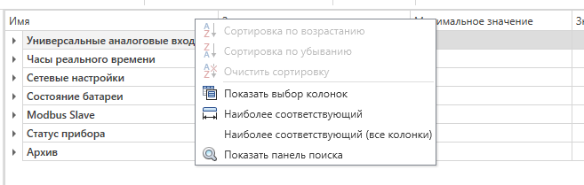

В контекстном меню заглавной строки таблицы можно настроить сортировку и отображение колонок или открыть строку поиска параметров – Показать панель поиска.
Контекстное меню области параметров
В случае выбора команды Показать панель поиска над деревом параметров откроется поле ввода. После ввода части названия параметра в таблице ниже будут отображаться параметры и категории, имена которых содержат введенный текст.
Поиск в области параметров
Нажатием кнопки Закрыть строка ввода скрывается, таблица возвращается к нормальному виду.

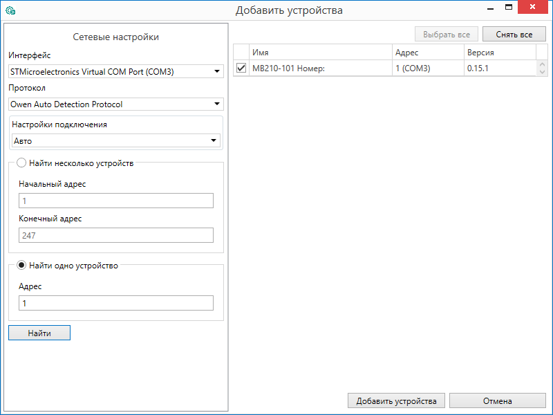

RS-485
Для добавления устройства по интерфейсу RS-485 или USB в выпадающем меню Интерфейс следует выбрать номер порта, к которому подключено устройство.
В меню Протокол выбирается протокол обмена с устройством. Протокол указан в руководстве по эксплуатации устройства.
Для каждого протокола требуются собственные настройки. В Owen Configurator поддерживаются следующие протоколы:
Настройки устройства в Owen Configurator должны совпадать с настройками в устройстве.
Настройки интерфейса RS-485
После нажатия кнопки Найти найденные устройства будут отображены в поле справа.
Найденные устройства

Найденное устройство
После нажатия кнопки Найти будет просканирован только указанный адрес. Результат будет отображен в окне справа.

Статусы найденных устройств
После завершения поиска строка устройства может быть выделена цветом:
  • Доступно – установлена связь с устройством, оно может быть отмечено и добавлено в проект;
    Установленная связь с устройством
  • Недоступно – связь с прибором не установлена, в случае наведения курсора на строку отображается всплывающая подсказка с текстом ошибки;
    Ошибка установки связи с устройством
  • Защищено паролем – невозможно добавить устройство, пока не введен пароль. Окно для ввода пароля открывается нажатием на строку с устройством. После ввода правильного пароля строка устройства отображается как для доступного устройства, оно может быть добавлено в проект;
    Защищенное паролем устройство
  • Устройство не найдено (для протоколов Modbus и ОВЕН) – устройство с заданными параметрами не найдено, но может быть добавлено в проект для настройки в офлайне.
    Устройство в режиме офлайн
После нажатия кнопки Добавить в проект выбранные устройства отобразятся в области устройств в главном окне.

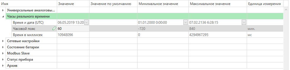

Настройка часов
Часы реального времени могут быть настроены для одного или нескольких устройств.
Для настройки часов в списке устройств следует выделить нужные устройства и нажать кнопку Graphic Настройка часов в контекстном меню одного из устройств или в главном меню Проект.
Если одно из выбранных устройств содержит часы, то откроется окно, где может быть указано:
  • текущая дата;
  • время;
  • часовой пояс.
Окно настройки часов
Чтобы синхронизировать часы устройства с ПК, следует нажать кнопку Установить дату и время компьютера.
Значение поля Часовой пояс устройства не синхронизируется с ПК и задается самостоятельно.
После завершения записи на экране во всплывающем окне будет отображено уведомление об успешной записи значения часов с перечнем устройств, содержащих часы реального времени. Если в какое-либо из устройств не удалось записать значение, то будет отображено уведомление о неудачной операции с наименованием этого устройства.

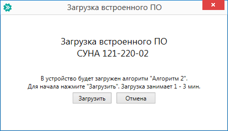

Прошивка устройства
Для обновления встроенного ПО устройства следует:
  1. Нажать на кнопку Graphic Прошить устройство в контекстном меню выбранного устройства или в главном меню Проект. Откроется диалоговое окно для прошивки устройства.
    Выбор источника загрузки прошивки
  2. Выбрать источник загрузки прошивки:
    • Загрузка из файла – требуется указать путь к файлу прошивки в окне проводника.
    • Загрузка из списка – выбрать прошивку из списка прошивок, доступных для загрузки в прибор данного типа.
  3. Подтвердить загрузку выбранной прошивки.
    Окно загрузки встроенного ПО
    Загрузка встроенного ПО
  4. После завершения записи встроенного ПО в устройство отобразится уведомление о завершении прошивки. Чтобы изменения вступили в силу, следует перезагрузить устройство.
    Завершение загрузки
