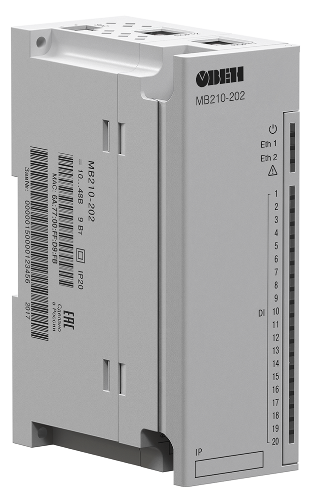

Модуль предназначен для сбора данных со встроенных дискретных входов и передачи их в сеть Ethernet к ПЛК, панельным контроллерам, компьютерам или иным устройствам.
В модуле реализовано 20 дискретных входов, предназначенных для подключения датчиков или сигналов следующих типов:
  • Для МВ210-202: контактный датчик, транзисторный ключ n-p-n типа, транзисторный ключ p-n-p типа.
  • Для МВ210-204: «сухой контакт», транзисторный ключ n-p-n типа.
Модуль предназначен для применения в промышленности и сельском хозяйстве.
