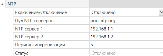

| Поддерживаемые протоколы | Modbus TCP; MQTT; SNMP; NTP |

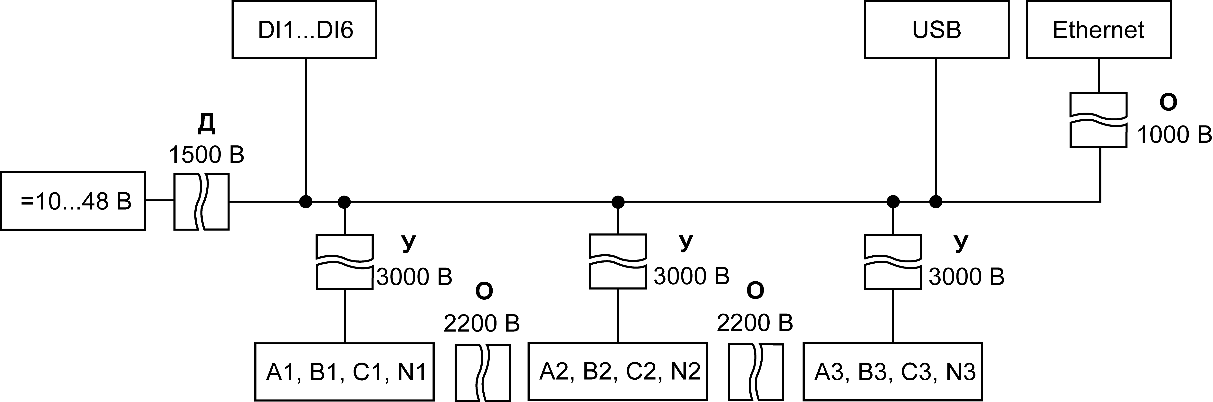

Изоляция узлов прибора
Типы изоляции
| Тип | Описание |
| Основная (О) | Изоляция для частей оборудования, находящихся под напряжением, с целью защиты от поражения электрическим током. Электрическая прочность основной изоляции прибора проверяется типовыми испытаниями: приложением испытательного переменного напряжения, величина которого различна для различных цепей прибора |
| Дополнительная (Д) | Независимая изоляция, в дополнение к основной изоляции для гарантии защиты от поражения электрическим током в случае отказа основной изоляции. Электрическая прочность дополнительной изоляции прибора проверяется типовыми испытаниями испытательного переменного напряжения различной величины (действующее значение) |

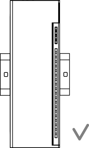

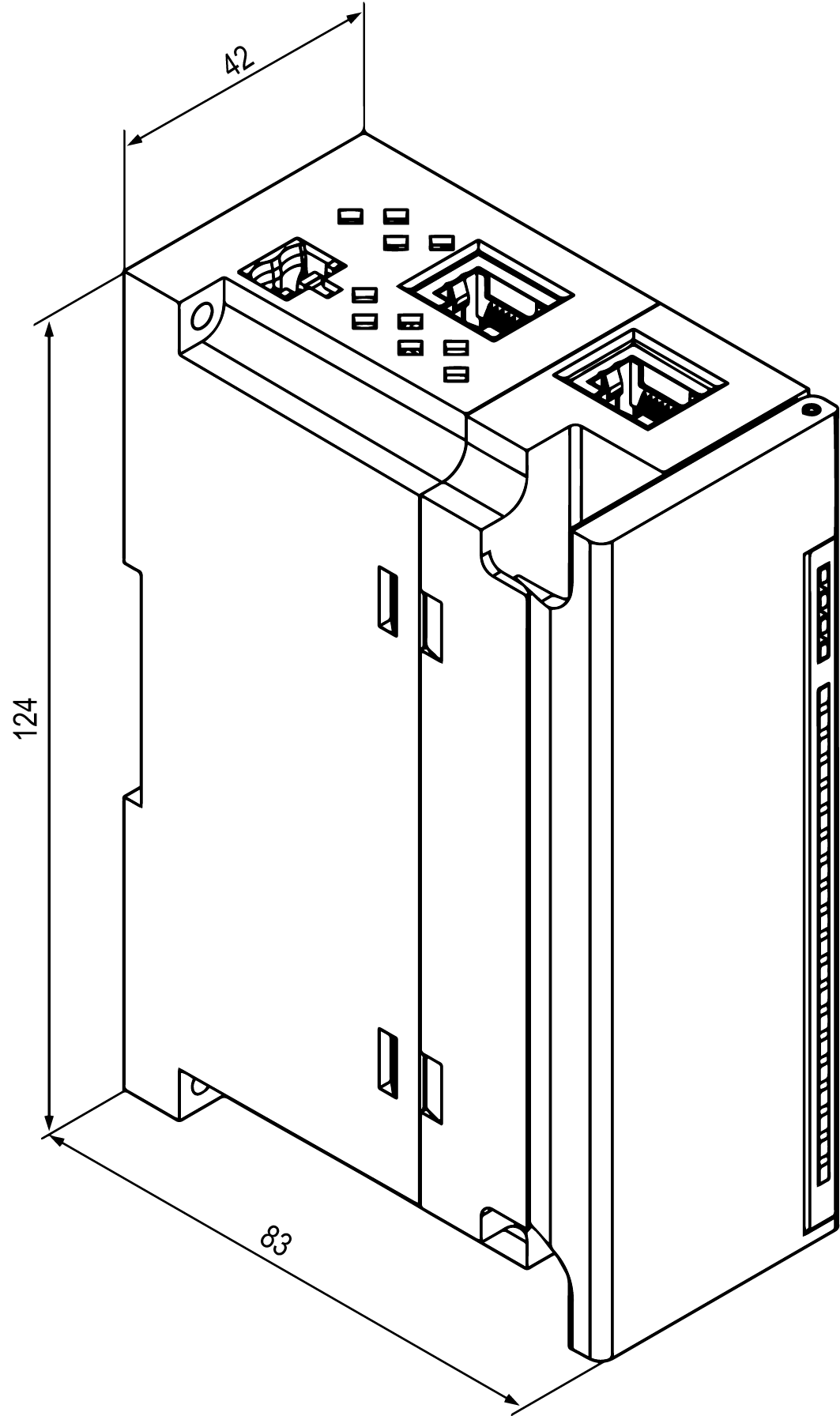

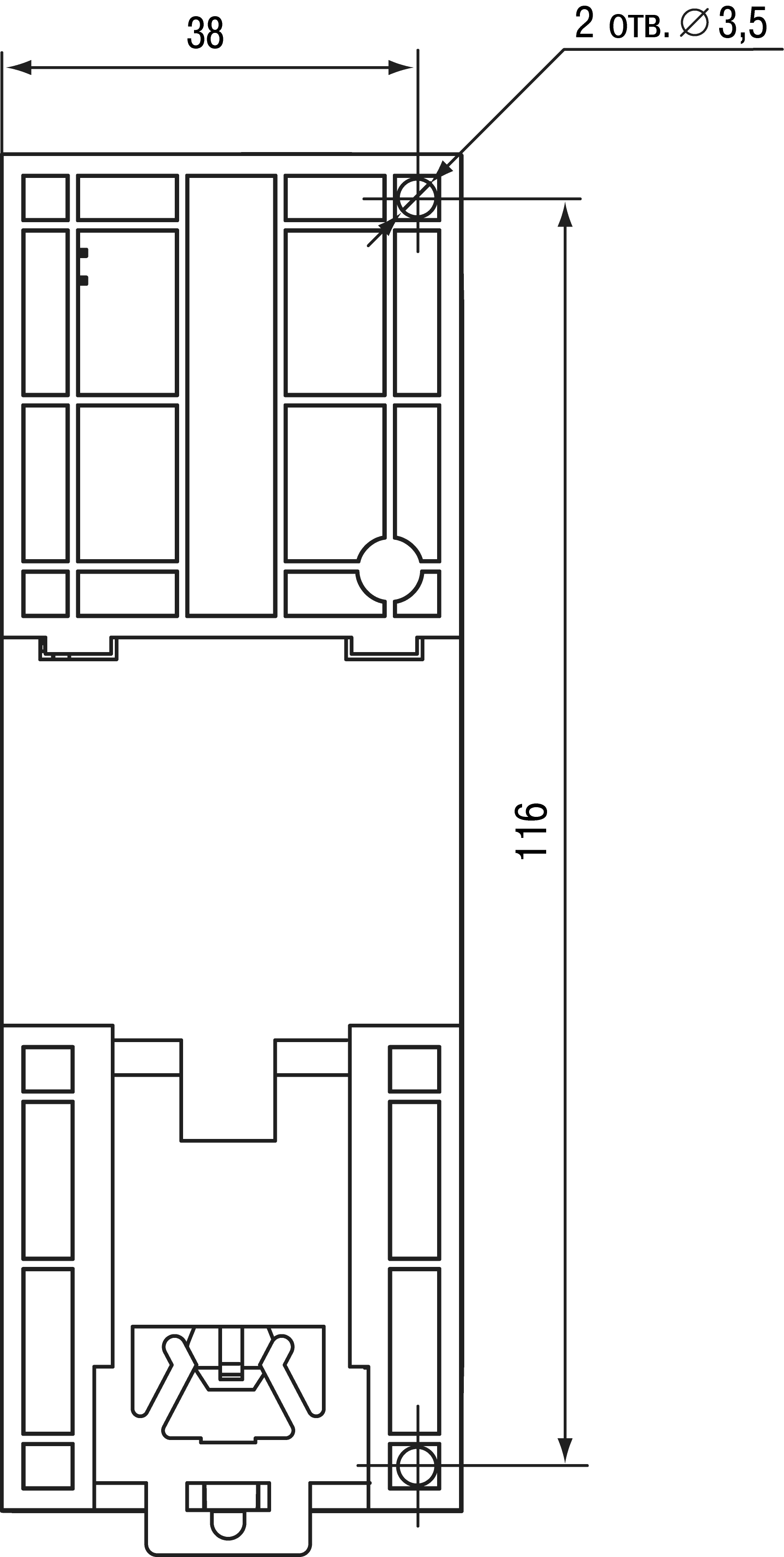

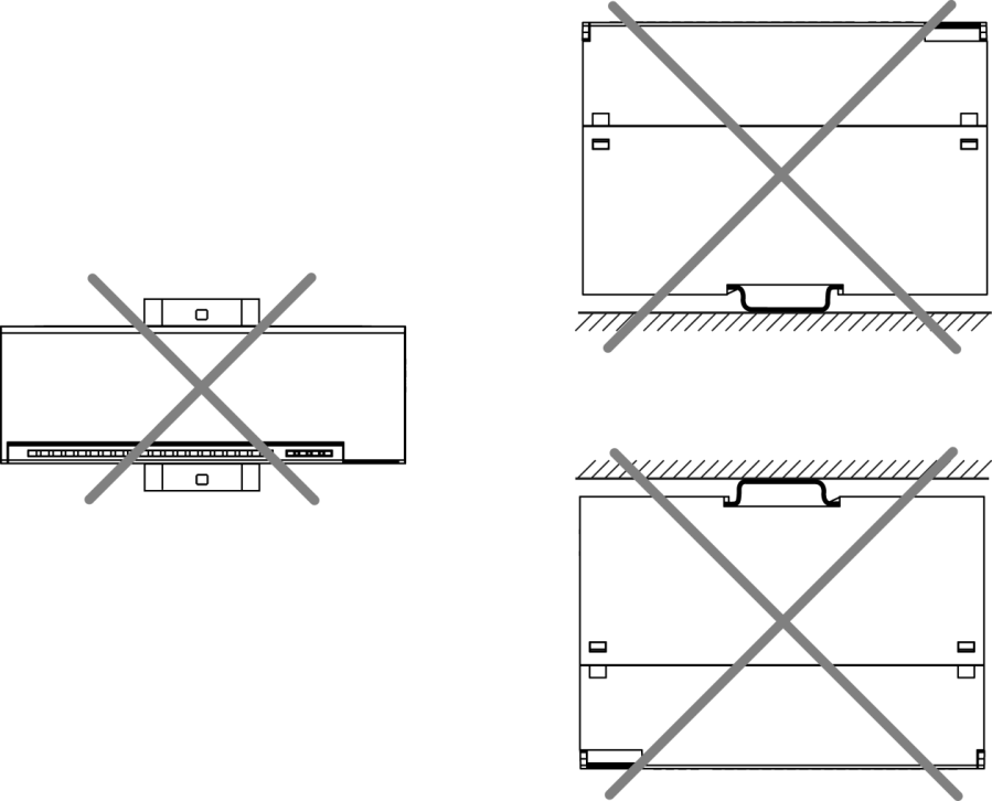

Установку прибора следует производить в специализированных шкафах, доступ внутрь которых разрешен только квалифицированным специалистам.
- Убедиться в наличии свободного пространства: необходимо 50 мм над прибором и под ним для подключения прибора и прокладки проводов.
- Закрепить прибор на DIN-рейке или на вертикальной поверхности с помощью винтов (см. рисунок).

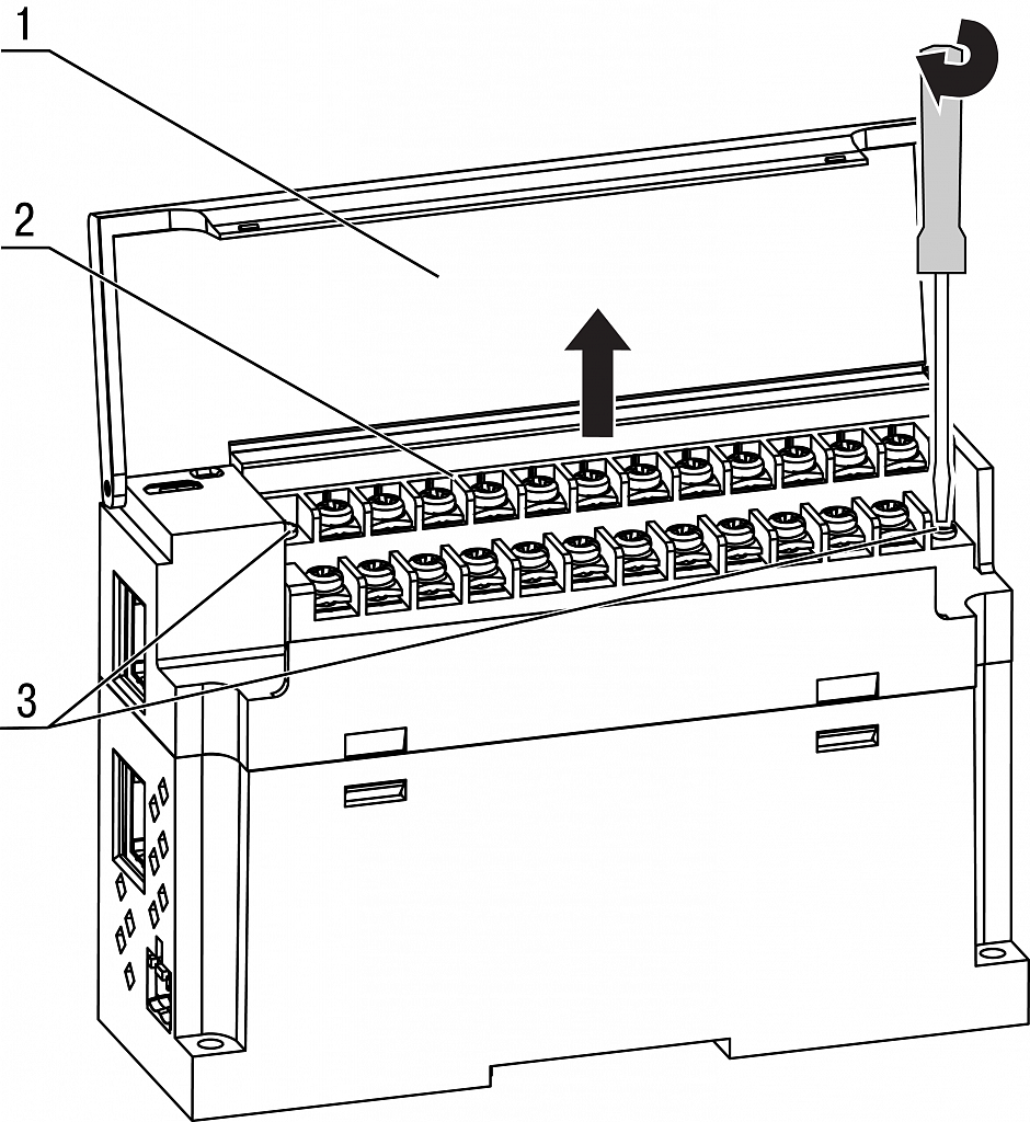

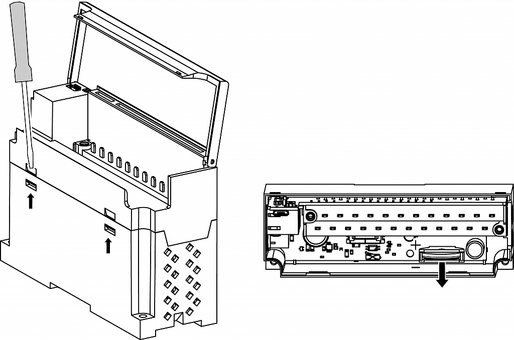

После монтажа провода следует уложить в кабельном канале корпуса прибора и закрыть крышкой.
Если необходимо снять клеммники модуля, то следует открутить два винта по углам клеммников.

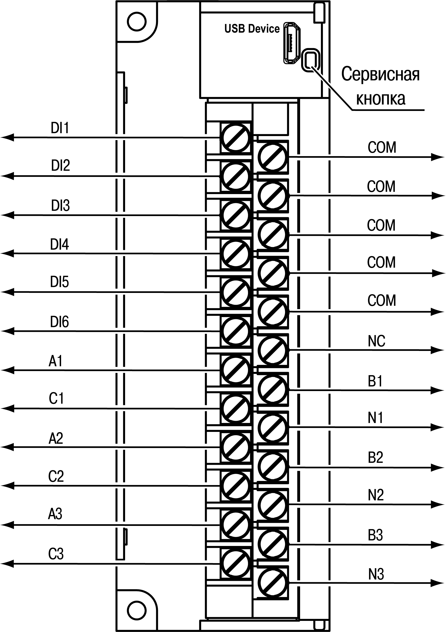

| Наименование клеммы | Назначение |
| DI1–DI6 | Дискретные входы DI1–DI6 |
| COM | Общие точки дискретных входов DI1–DI6 |
| A1–A3, B1–B3, C1–C3 | Входы подключения сигналов фаз A, B, C групп 1, 2, 3 |
| N1–N3 | Входы подключения нейтрали групп 1–3 |
| NC (Not connected) | Нет подключения |

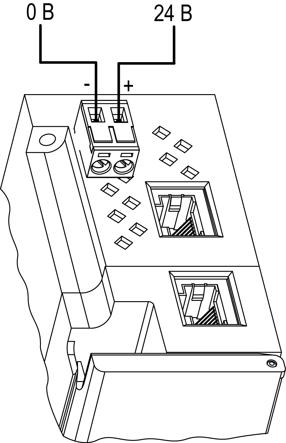

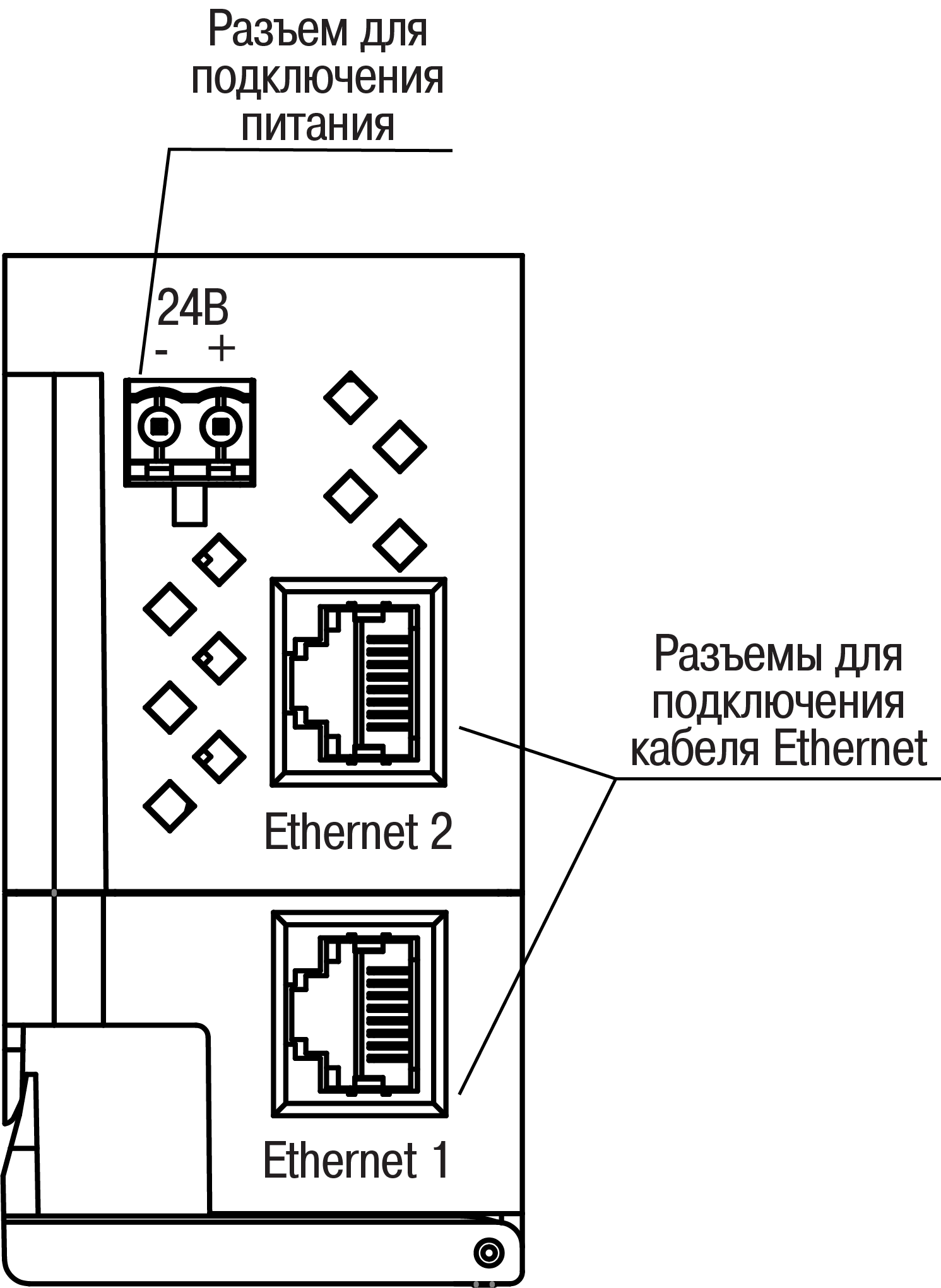

Назначение разъемов
Разъемы интерфейсов и питания прибора приведены на рисунке.
Питание

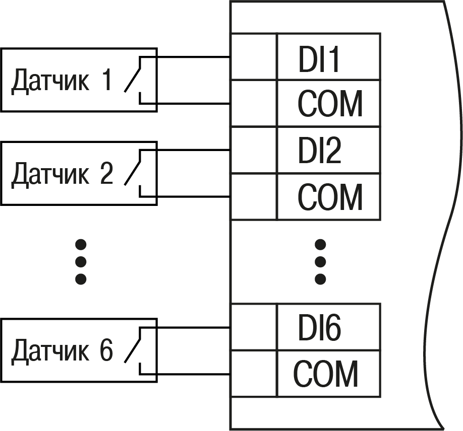

Подключение к дискретным входам датчиков типа «сухой контакт»
Подключение датчиков типа «сухой контакт» приведено на рисунке.
Входы прибора DI1–DI6 предназначены для подключения сигналов:
«сухой контакт»;
транзисторный ключ n-p-n типа
Цепи COM объединены внутри прибора.

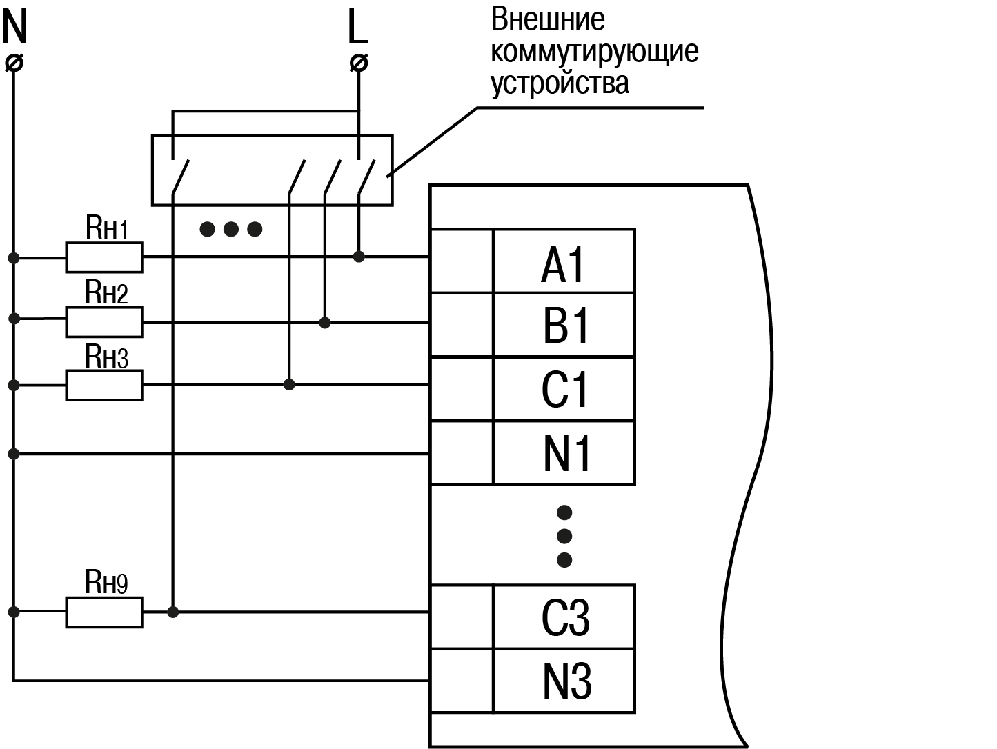

Подключение сигналов однофазных входных цепей ~230 В
Подключение к входам сигналов однофазной сети приведено на рисунке
Нейтрали N1, N2 и N3 не объединены внутри прибора. Для подключения однофазной нагрузки клеммы N1, N2 и N3 следует объединять снаружи прибора.

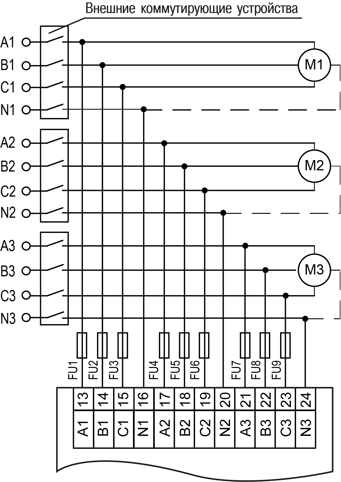

Подключение трехфазных входных цепей ~230 В
Три отдельные трехфазные цепи подключаются к девяти входам.
Нейтрали цепей не объединены внутри модуля.
Схема подключения трехфазной сети к модулю представлена на рисунке.
FU1–FU9 — плавкие предохранители 1,0 А/600 В (типа ВПТ 6–33)
Для перевода соответствующей группы входов в режим подключения трехфазной сети следует в параметре Группировать входы в трехфазную сеть установить значение 1 (Группировать).

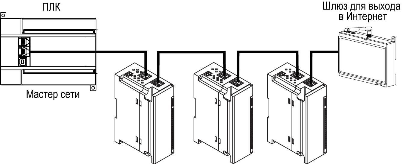

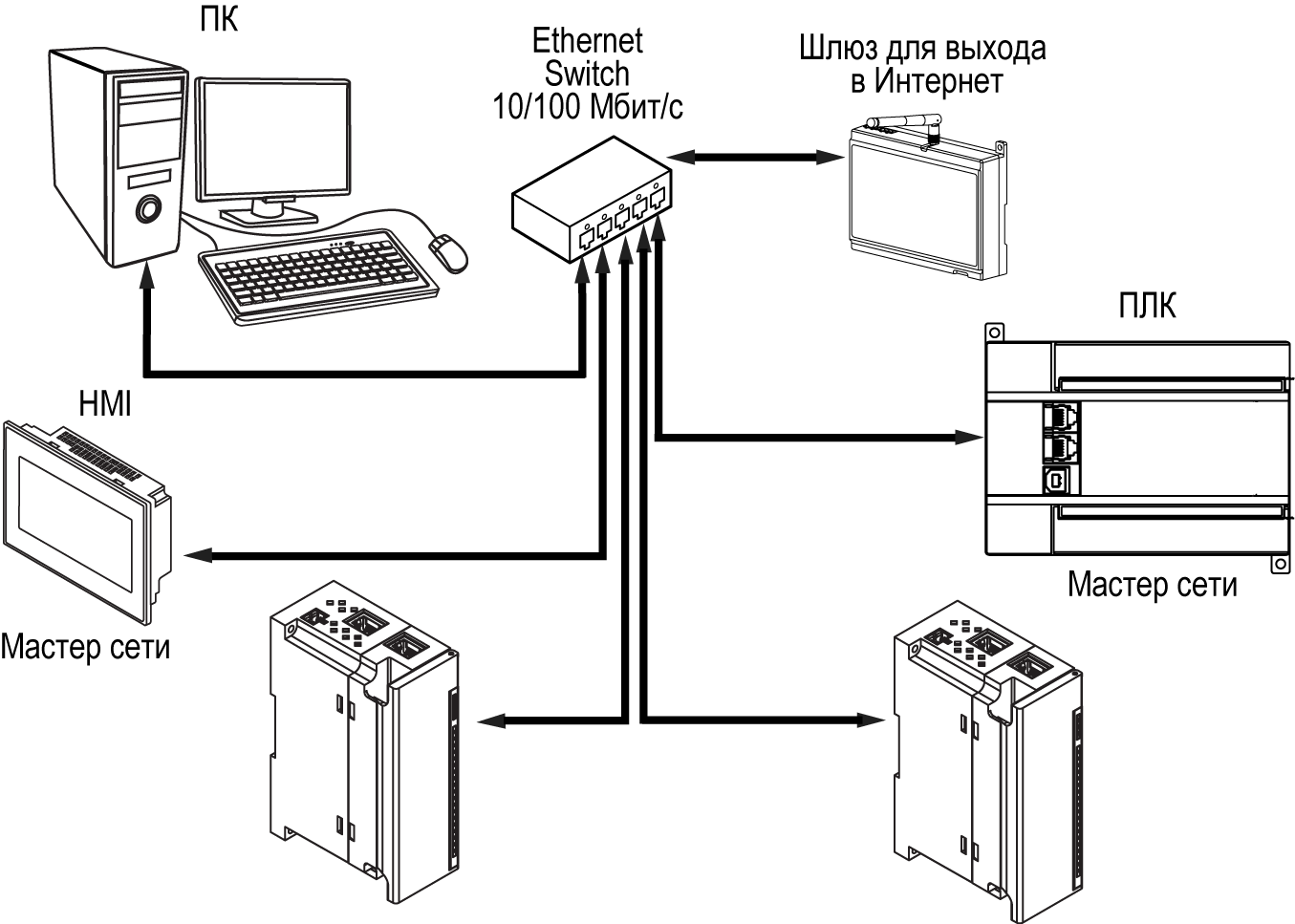

Для подключения прибора к сети Ethernet можно использовать следующие схемы:
- Максимальная длина линий связи – 100 м.
- Подключиться можно к любому Ethernet-порту прибора.
- Незадействованный Ethernet-порт следует закрыть заглушкой.
Для подключения по схеме «Цепочка» следует использовать оба Ethernet-порта прибора. Если прибор вышел из строя или отключилось питание, то данные будут передаваться с порта 1 на порт 2 без разрыва связи.
- Максимальная длина линии связи между двумя соседними активными устройствами при подключении по схеме «Цепочка» должна быть не более 100 м.
- Допускается смежная схема подключения.

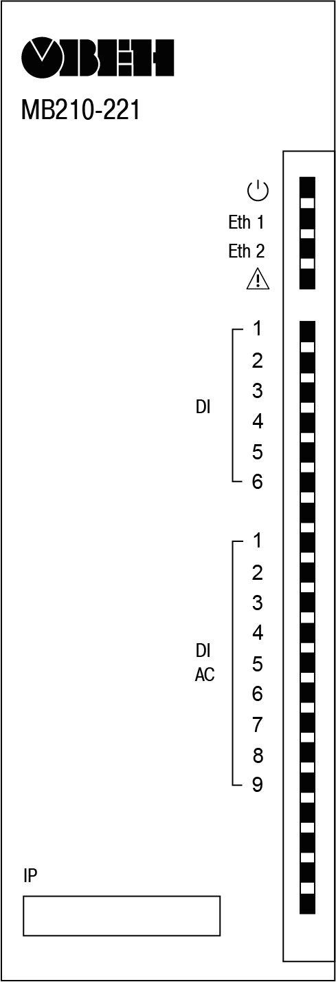

Индикация и управление
На лицевой панели прибора расположены элементы индикации. Расшифровка значений приведена в таблице.
Назначение прибора
| Индикатор | Состояние индикатора | Назначение |
Питание (зеленый) | Включен | Напряжение питания прибора подано |
| Eth 1 (зеленый) | Мигает | Передача данных по порту 1 Ethernet |
| Eth 2 (зеленый) | Мигает | Передача данных по порту 2 Ethernet |
Авария (красный)* | Не светится | Сбои отсутствуют |
| Светится постоянно | Сбой основного приложения и/или конфигурации | |
| Включается на 200 мс один раз в три секунды | Необходимо заменить батарею питания часов (напряжение батареи ниже 2 В) | |
| Включается на 100 мс два раза в секунду (через паузу 400 мс) | Модуль находится в безопасном состоянии | |
| Включен 900 мс, 100 мс выключен | Аппаратный сбой периферии (Flash, RTC, Ethernet Switch) | |
Индикаторы состояния дискретных входов для подключения датчиков типа «сухой контакт». | Включен зеленый | Замкнутое состояние входа |
| Выключен | Разомкнутое состояние входа | |
Индикаторы состояния дискретных входов для подключения сигналов ~230 В | Включен зеленый | Есть напряжение на входе |
| Выключен | Напряжение отсутствует | |
| Включен красный | Обрыв фазы в трехфазной сети | |
| Включен оранжевый | Сбой чередования фаз в трехфазной сети | |

Под лицевой панелью расположены клеммники и сервисная кнопка (рисунок).

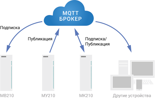

- обмен по протоколу MQTT;
- обмен по протоколу SNMP.

| Включение/Отключение NTP | 0 – выкл.; 1 – вкл. | 5632 | 0x1600 | Чтение и запись | UINT 16 |
| Пул NTP серверов | — | 5633 | 0x1601 | Чтение и запись | STRING 256 |
| NTP сервер 1 | — | 5697 | 0x1641 | Чтение и запись | UINT 32 |
| NTP сервер 2 | — | 5699 | 0x6143 | Чтение и запись | UINT 32 |
| Период синхронизации NTP | 5…65535 с | 5701 | 0x1645 | Чтение и запись | UINT 16 |
| Статус NTP | 0 – отключено; 1 – опрос; 2 – синхронизировано | 5702 | 0x1646 | Чтение и запись | UINT 16 |

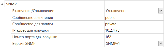

| Включение/Отключение SNMP | 0 – выкл.; 1 – вкл. | 5120 | 0x1400 | Чтение и запись | UINT 16 |
| Сообщество для чтения SNMP | — | 6001 | 0x1771 | Чтение и запись | STRING 256 |
| Сообщество для записи SNMP | — | 6017 | 0x1781 | Чтение и запись | STRING 256 |
| IP адрес для ловушки SNMP | — | 5121 | 0x1401 | Чтение и запись | UINT 32 |
| Номер порта для ловушки | 0…65535 | 5123 | 0x1403 | Чтение и запись | UINT 16 |
| Версия SNMP | 0 – SNMPv1; 1 – SNMPv2 | 5124 | 0x1404 | Чтение и запись | UINT 16 |

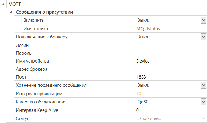

Работа по протоколу MQTT
- брокер – устройство (обычно – ПК с серверным ПО), которое осуществляет передачу сообщений от издателей к подписчикам;
- издатели – устройства, которые являются источниками данных для подписчиков;
- подписчики – устройства, которые получают данные от издателей.
- Серия – наименование серии устройства, всегда имеет значение МХ210;
- Имя_устройства – имя конкретного модуля, заданное в ПО Owen Configurator (см. раздел);
- Функция – GET (чтение значений входов или выходов) или SET (запись значений выходов модуля);
- Имя_узла – тип входов или выходов (DI/DI/AI/AO);
- Параметр – название конкретного параметра (см. таблицу).
Уровни топиков модуля
| Серия | Имя устройства | Функция | Имя узла | Параметр | Описание | Формат значения |
| MX210 | Device | GET | DI | MASK | Битовая маска дискретных входов | Целочисленный |
Пример

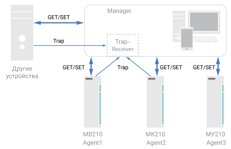

Работа по протоколу SNMP

Режимы работы входов типа «сухой контакт»
Группа входов DI1–DI6 модуля выполняет определение логического уровня.
Для каждого входа задействован счетчик импульсов, поступающих на вход.
Параметры счетчика импульсов
| Параметр | Значение |
| Разрядность | 32 бит |
| Максимальная частота входного сигнала | 400 Гц |
| Подавление дребезга | Вкл./Выкл. Настраивается в ПО OWEN Configurator |
| Время подавления дребезга | 25 мс (не настраивается) |
Значения состояния дискретных входов хранятся в виде битовой маски и считываются из соответствующего регистра.

К дискретным входам могут подключаться различные цепи как однофазной, так и трехфазной сетей.

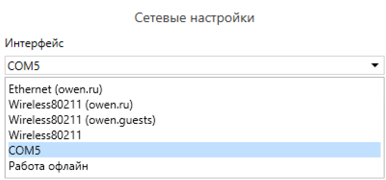

- Открыть ПО OWEN Configurator.
- Выбрать Добавить устройства.
- В выпадающем меню Интерфейс во вкладке Сетевые настройки выбрать:
- Ethernet (или другую сетевую карту, к которой подключен прибор) – для подключения по Ethernet.
- STMicroelectronics Virtual COM Port – для подключения по USB.
Меню выбора интерфейса
- Выбрать Найти одно устройство.
- Ввести IP-адрес подключенного устройства.
- Нажать вкладку Найти. В окне отобразится прибор с указанным
IP-адресом.
ПредупреждениеЗначение IP-адреса по умолчанию (заводская настройка) — 192.168.1.99. - Выбрать устройство (отметить галочкой) и нажать ОК. Если устройство защищено паролем, то следует ввести корректный пароль. Устройство будет добавлено в проект.

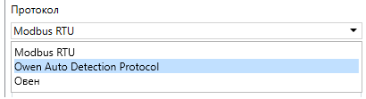

- В выпадающем меню Протокол выбрать протокол Owen Auto
Detection Protocol.
Выбор протокола - Выбрать Найти одно устройство.
- Ввести адрес подключенного устройства (по умолчанию – 1).
- Нажать вкладку Найти. В окне отобразится прибор с указанным адресом.

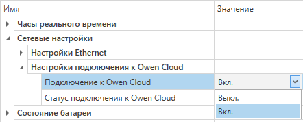

- Подключить модуль к Owen Configurator (см. раздел).
- Включить доступ к OwenCloud и настроить права удаленного доступа (см. раздел).
- Задать пароль для доступа к прибору (см. Справку Owen Configurator).
ПредупреждениеЕсли пароль не задан, подключение к облачному сервису недоступно. - Зайти на сайт облачного сервиса
OwenCloud . - Перейти в раздел Администрирование
и добавить прибор.
Подробный пример настройки подключения к OwenCloud можно
посмотреть в документе «Мх210. Примеры настройки обмена» на странице
прибора на сайте
- Установить пароль для доступа к модулю (см. раздел).
- Задать значение Вкл. в параметре Подключение к OwenCloud (рисунок).

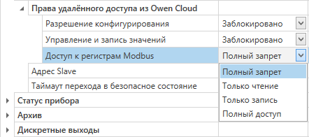

- Разрешение конфигурирования — доступ к конфигурационным параметрам модуля;
- Управление и запись значений — чтение и запись значений модуля;
- Доступ к регистрам Modbus — чтение и/или запись значений регистров.

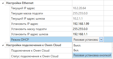

Настройка сетевых параметров
Сетевые параметры модуля
| Параметр | Примечание |
| MAC-адрес | Устанавливается на заводе-изготовителе и является неизменным |
| IP-адрес | Может быть статическим или динамическим. Заводская настройка – 192.168.1.99 |
| Маска IP-адреса | Задает видимую модулем подсеть IP-адресов других устройств. Заводская настройка – 255.255.0.0 |
| IP-адрес шлюза | Задает адрес шлюза для выхода в Интернет. Заводская настройка – 192.168.1.1 |
IP-адрес может быть:
- статический;
- динамический.
- Зайти во вкладку Сетевые настройки.
- Задать значение в поле Установить IP адрес.
- Задать значение в поле Установить маску подсети.
- Задать значение в поле Установить IP адрес шлюза.
- Подключить модуль или группу модулей к сети Ethernet.
- Запустить Owen Configurator на ПК, подключенному к той же сети Ethernet.
- Выбрать вкладку Назначение IP-адресов.
- Задать начальный IP-адрес для первого модуля из группы модулей.
- Последовательно нажимать на модулях сервисные кнопки, контролируя результат в окне программы. В окне Owen Configurator будет отображаться информация о модуле, на котором была нажата кнопка, этому модулю будет присваиваться заданный статический IP-адрес и другие параметры сети. После присвоения адрес автоматически увеличивается на 1.
С помощью сервисной кнопки можно установить IP-адреса сразу для группы модулей (см. справку к Owen Configurator, раздел Назначение IP-адреса устройству).
Динамический IP-адрес используется для работы с облачным сервисом и не подразумевает работу с Мастером сети Modbus TCP. IP-адрес модуля устанавливается DHCP-сервером сети Ethernet.
| Сообщение о присутствии | Если параметр имеет значение Вкл., то в момент включении модуль публикует сообщение «Online» в топик MX210/Имя_устройства/MQTTstatus. Если от модуля не поступает сообщений, брокер публикует в данный топик сообщение «Offline». |
| Подключение к брокеру | Для работы с модулем по протоколу MQTT следует установить значение Вкл. |
| Логин | Используются для аутентификации устройства на стороне брокера. Если значения параметров не заданы, то аутентификация не используется |
| Пароль | |
| Имя устройства | Имя устройства. Входит в состав топика. |
| Адрес брокера | IP или URL брокера. Если брокер расположен во внешней сети, то следует установить для параметров Шлюз и DNS (вкладка Сетевые настройки) корректные значения |
| Порт | Порт брокера |
| Хранение последнего сообщение | Если установлено значение Включено, то другие клиенты, подписанные на топики модуля, получат последние сообщения из этих топиков |
| Интервал публикации | Интервал публикации данных (в секундах) |
| Качество обслуживания | Выбранный уровень качества обслуживания. QoS 0 – передача сообщений осуществляется без гарантии доставки. QoS 1 – передача сообщений осуществляется с гарантией доставки, но допускается дублирование сообщений (т.е. одно и тоже сообщение будет разослано подписчикам несколько раз). QoS 2 – передача сообщений осуществляется с гарантией доставки и с гарантией отсутствия дублирования сообщений. |
| Интервал Keep Alive (в секундах) | Если в течение промежутка времени, равного полутора значениям данного параметра, брокер не получает сообщений от модуля, то соединение будет разорвано. 0 – параметр не используется (при отсутствии сообщений соединение никогда не будет разорвано). |
| Статус | Статус подключения к брокеру |
По протоколу SNMP доступны все параметры модуля. Список OID параметров
приведен в Руководстве по эксплуатации на конкретный модуль. MIB-файл
модуля доступен на его странице на сайте
Параметры обмена по SNMP
| Включение/Отключение | Для работы модуля по протоколу SNMP требуется установить значение Включено |
| Сообщество для чтения | Пароль, используемый для чтения данных модуля |
| Сообщество для записи | Пароль, используемый для записи данных в модуль |
| IP адрес для ловушки | IP-адрес, на который будет отправлен трап в случае изменения маски дискретных входов модуля (только для модулей с дискретными входами) |
| Номер порта для ловушки | Номер порта, на который будет отправлен трап |
| Версия SNMP | Версия протокола, используемая модулем (SNMPv1 или SNMPv2) |
Пример настройки обмена модуля по протоколу SNMP можно посмотреть
в документе «Мх210. Примеры настройки обмена», который доступен на
странице прибора на сайте
| Включение/Отключение | Для включения режима синхронизации времени следует установить значение Включено |
| Пул NTP серверов | IP или URL используемого пула NTP-серверов |
| NTP сервер 1 | IP основного NTP-сервера |
| NTP сервер 2 | IP резервного NTP-сервера |
| Период синхронизации | Период синхронизации времени в секундах. Следует убедиться, что установленное значение не превышает минимально возможного значения для конкретного NTP-сервера |
| Статус | Статус подключения к серверу |

Для замены батареи следует:
- Отключить питание прибора и подключенных устройств.
- Снять прибор с DIN-рейки.
- Поднять крышку 1.
- Выкрутить два винта 3.
- Снять колодку 2, как показано на рисунке.
Отсоединение клемм - Поочередно вывести зацепы из отверстий с одной и другой стороны
корпуса и снять верхнюю крышку.
Замена батареи - Заменить батарею. Рекомендуемое время замены батареи не более 1 минуты. Если замена батареи займет больше времени, то следует ввести корректное значение часов реального времени.
- Сборку и установку следует осуществлять в обратном порядке.
