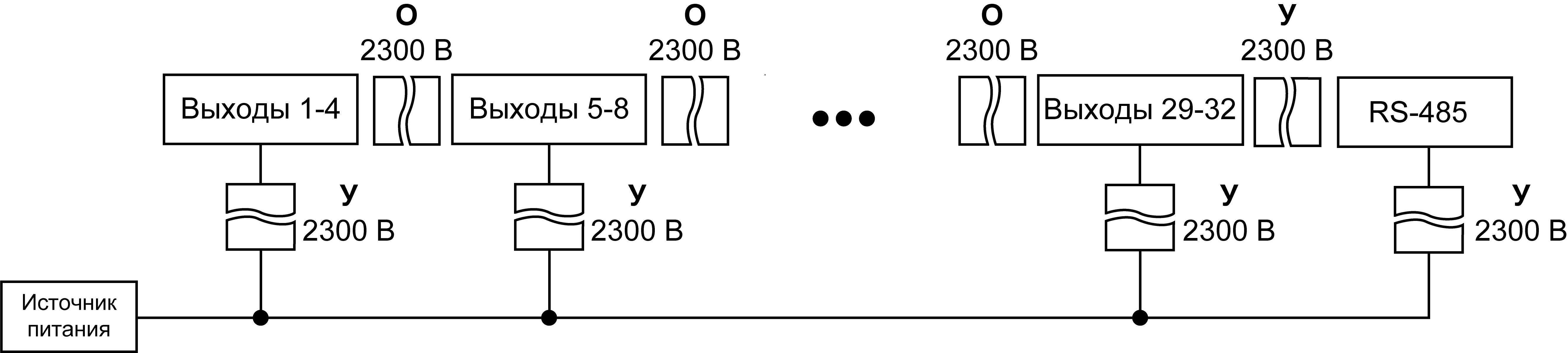

Каждый выход прибора способен работать в режиме генерирования сигнала ШИМ, независимо от остальных выходов.
Электромагнитное реле позволяет подключать нагрузку с максимальным допустимым током 3 А при напряжении 250 В, 50 Гц, cosφ > 0,4 или 3 А при постоянном напряжении 30 В. На клеммы прибора выведены контакты 32-х нормально разомкнутых реле.
ВЭ разделены на 8 групп по 4 реле, каждая группа выходов гальванически изолирована от другой и имеет свою общую клемму «COM». Подключать ИМ к выходам можно только относительно общей клеммы для данной группы.
Общие клеммы для групп выходов

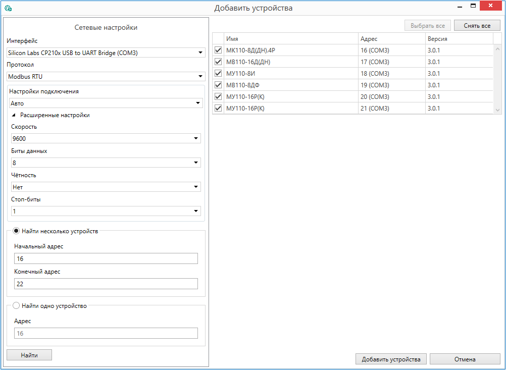

Настройка
Конфигурирование
Прибор конфигурируется с помощью ПО «Конфигуратор М110». Установочный файл располагается на сайте www.owen.ru.
Для конфигурирования прибора следует:
Подключить прибор к ПК через адаптер интерфейса RS-485/RS-232 или RS-485/USB.
Подать питание на прибор.
Установить и запустить ПО «Конфигуратор М110».
Выбрать настройки порта для установки связи с прибором.
Выбор настроек порта Выбрать модель прибора.
Выбор модели прибора В открывшемся главном окне задать конфигурационные параметры (см. приложение Настраиваемые параметры).
Главное окно После задачи параметров записать настройки в прибор, выбрав команду в главном меню Прибор → Записать все параметры.
Подробная информация о работе с ПО «Конфигуратор М110» представлена в руководстве пользователя на сайте www.owen.ru.

Восстановление заводских сетевых настроек
Восстановление заводских сетевых настроек прибора используется во время установки связи между ПК и прибором в случае утери информации о заданных значениях сетевых параметров прибора.
Для восстановления заводских сетевых настроек прибора следует:
- Отключить питание прибора.
- Открыть заглушку на лицевой панели прибора.
- Установить переключатель 1 в положение ON. Прибор работает с заводскими значениями сетевых параметров, но в его памяти сохраняются установленные ранее значения сетевых параметров.
- Включить питание.
Напряжение на некоторых элементах печатной платы прибора опасно для жизни! Прикосновение к печатной плате, а также попадание посторонних предметов внутрь корпуса недопустимы. - Запустить ПО «Конфигуратор М110».
- В окне установки связи задать значения заводских сетевых параметров (в соответствии с данными таблицы) или нажать кнопку Заводские сетевые настройки. Связь с прибором установится с заводскими значениями сетевых параметров.
- Считать значения сетевых параметров прибора, выбрав команду Прибор | Прочитать все параметры или открыв папку Сетевые параметры.
- Зафиксировать на бумаге значения сетевых параметров прибора, которые были считаны.
- Закрыть ПО «Конфигуратор М110».
- Установить переключатель 1 в положение OFF.
- Закрыть заглушку на лицевой панели прибора.
- Подключить питание прибора и запустить ПО «Конфигуратор М110».
- Установить зафиксированные ранее значения параметров в окне Установка связи с прибором.
- Нажать кнопку Установить связь и проверить наличие связи с прибором, выбрав команду Прибор | Проверка связи с прибором.
