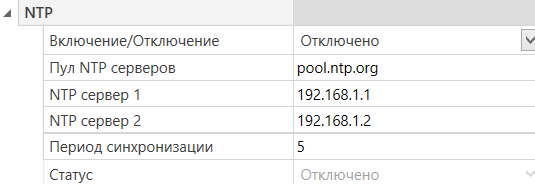

| Включение/Отключение NTP | 0 – выкл.; 1 – вкл. | 5632 | 0x1600 | Чтение и запись | UINT 16 |
| Пул NTP серверов | — | 5633 | 0x1601 | Чтение и запись | STRING 256 |
| NTP сервер 1 | — | 5697 | 0x1641 | Чтение и запись | UINT 32 |
| NTP сервер 2 | — | 5699 | 0x6143 | Чтение и запись | UINT 32 |
| Период синхронизации NTP | 5…65535 с | 5701 | 0x1645 | Чтение и запись | UINT 16 |
| Статус NTP | 0 – отключено; 1 – опрос; 2 – синхронизировано | 5702 | 0x1646 | Чтение и запись | UINT 16 |
