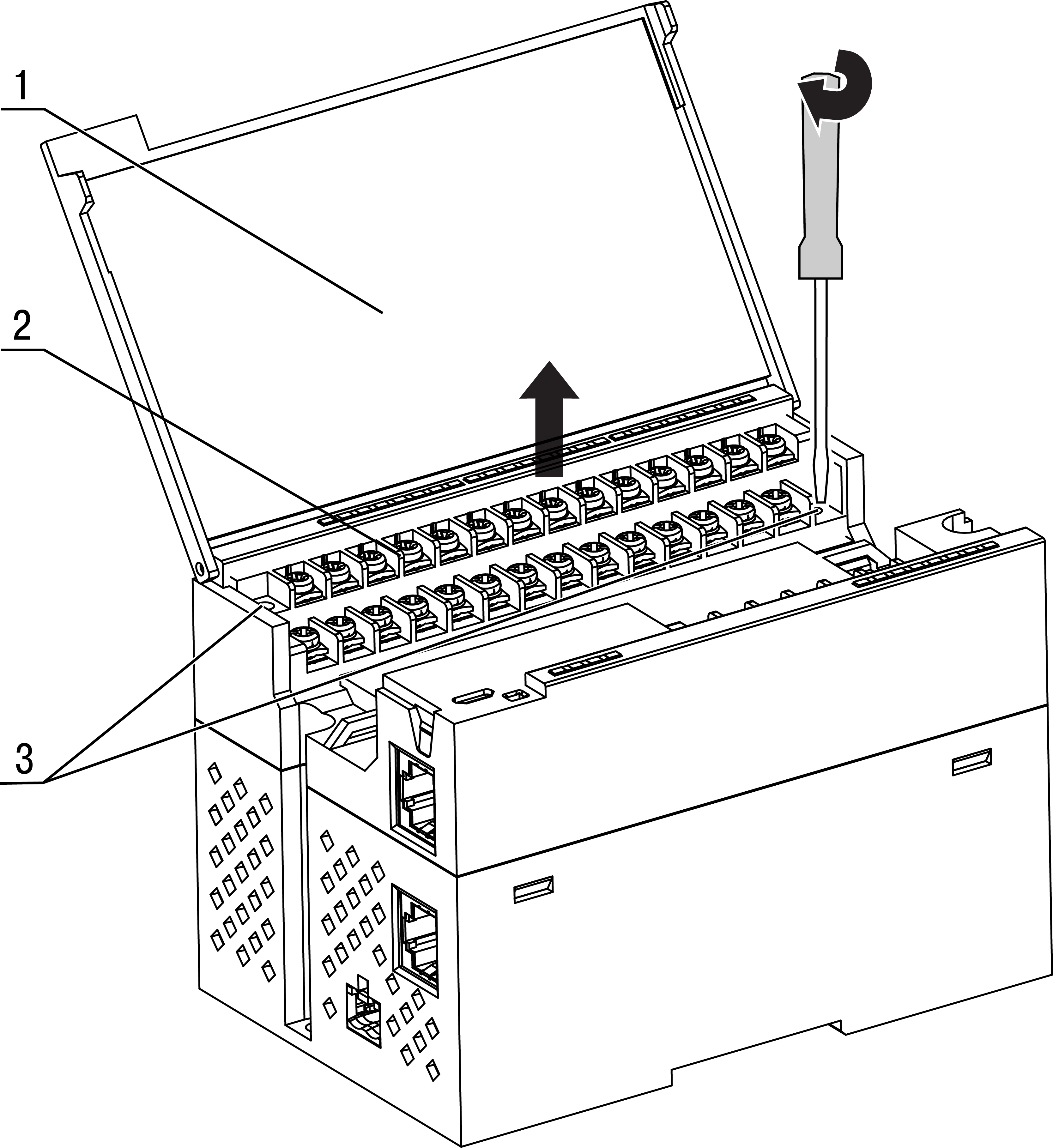

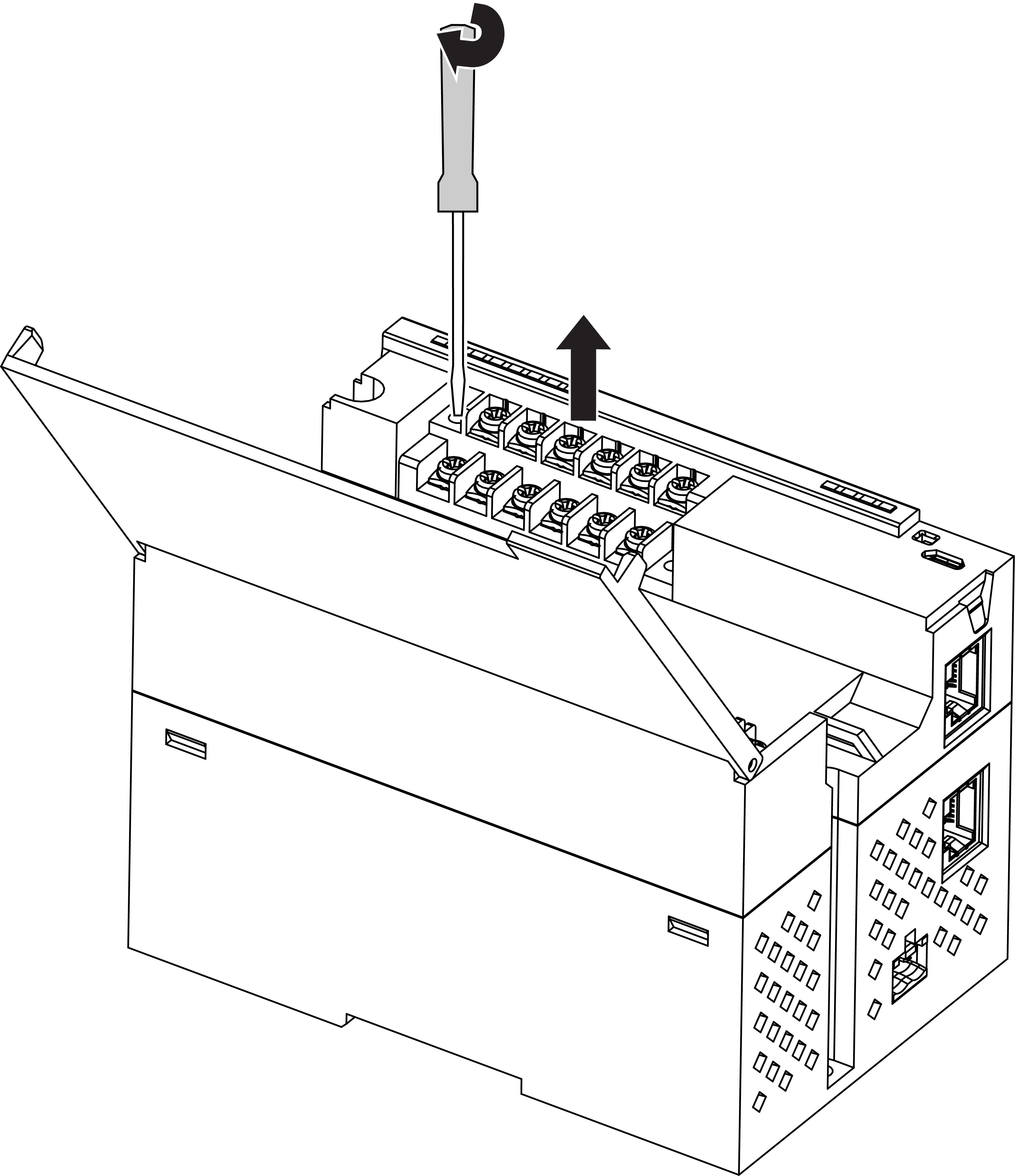

В случае необходимости следует снять клеммники модуля, открутив два винта по углам клеммников.
Монтаж проводов питания следует производить с помощью ответного клеммника из комплекта поставки.

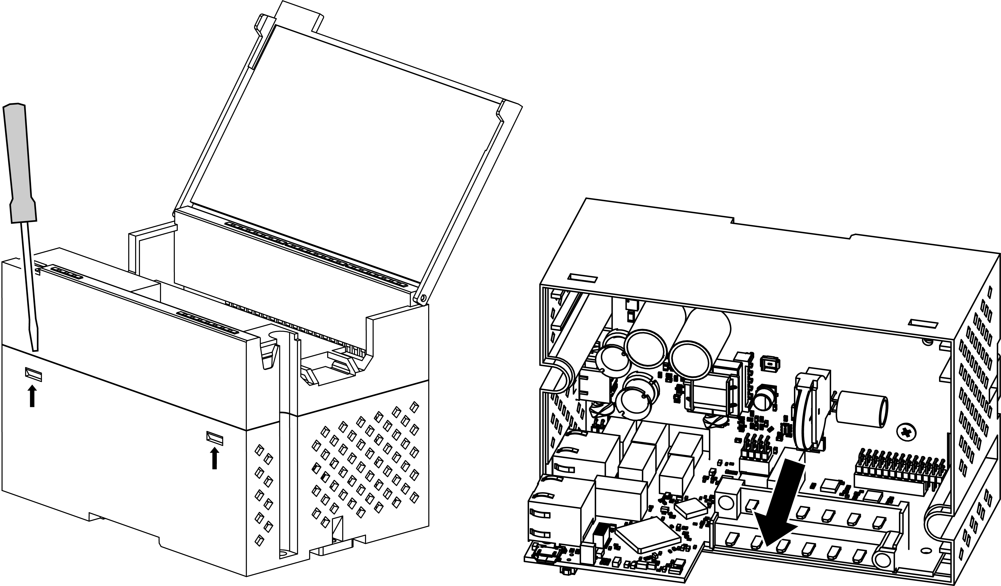

Под лицевой панелью расположены клеммники и сервисная кнопка (рисунок).
  • восстановления заводских настроек (раздел)
  • установки IP-адреса (раздел)
  • обновления встроенного программного обеспечения (раздел).

Для замены батареи следует:
  1. Отключить питание модуля и подключенных устройств.
  2. Для отсоединения клеммных колодок следует:
    1. Поднять крышку 1.
    2. Выкрутить два винта 3.
    3. Снять колодку 2, как показано на рисунке.
    Замена батареи
  3. Для снятия второй колодки проделать действия шага 2.
    Замена батареи
  4. Снять модуль с DIN-рейки.
  5. Поочередно вывести зацепы из отверстий с одной и другой стороны корпуса и снять верхнюю крышку.
    Замена батареи
  6. Заменить батарею. Рекомендуемое время замены батареи не более 1 минуты. Если батарея будет отсутствовать в приборе дольше 1 минуты, то следует ввести корректное значение времени.
  7. Сборку и установку следует осуществлять в обратном порядке.
