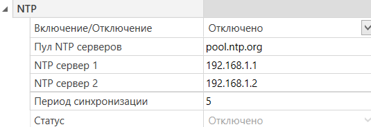

NTP

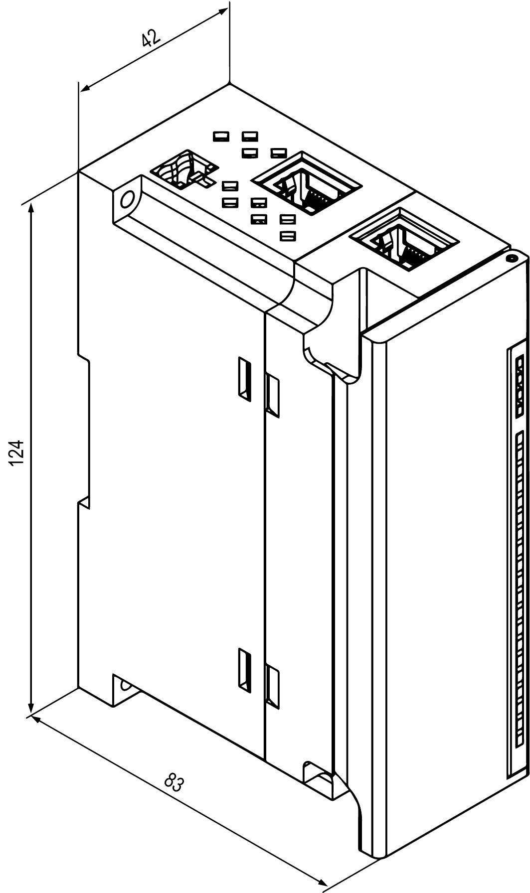

Габаритные размеры(42 × 124 × 83) ±1 мм

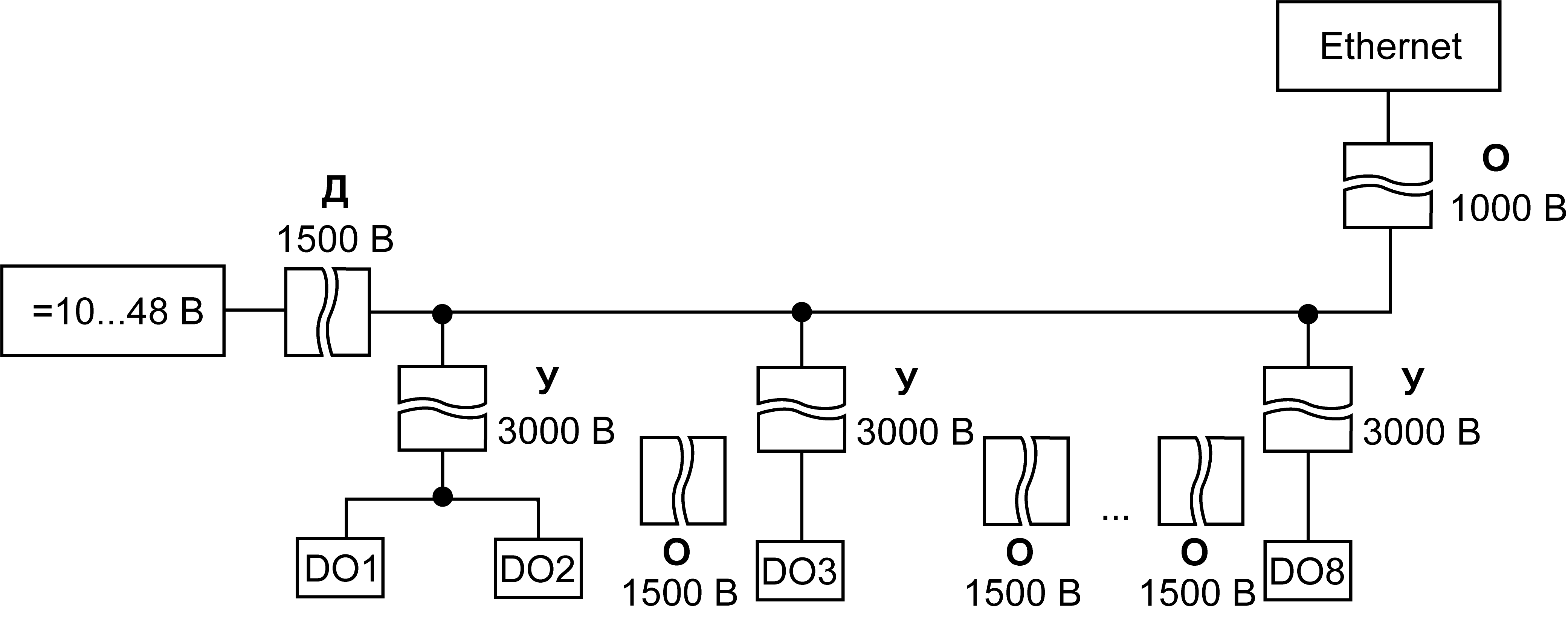

Изоляция узлов прибора
Типы изоляции
ТипОписание
Основная (О)
Изоляция для частей оборудования, находящихся под напряжением, с целью защиты от поражения электрическим током. Электрическая прочность основной изоляции прибора проверяется типовыми испытаниями: приложением испытательного переменного напряжения, величина которого отличается для различных цепей прибора
Дополнительная (Д)
Усиленная (У)Отдельная система изоляции, применяемая для частей под напряжением, которая обеспечивает степень защиты от поражения электрическим током, эквивалентную двойной изоляции согласно ГОСТ 51841
Значение прочности изоляции указано для испытаний при нормальных климатических условиях, время воздействия – 1 минута.
Дискретные выходы (реле) имеют индивидуальную изоляцию друг от друга (кроме выходов 1 и 2, имеющих общую клемму). Прочность изоляции между выходами реле — 1500 В.

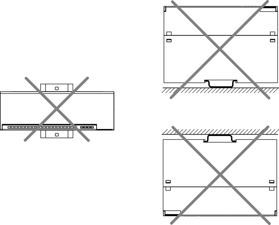

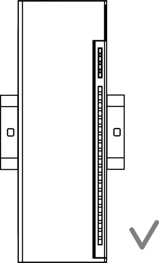

Верный монтаж
  1. Убедиться в наличии свободного пространства: необходимо 50 мм над прибором и под ним для подключения прибора и прокладки проводов.
Неверный монтаж
Длительная эксплуатация прибора с неверным монтажом может привести к его повреждению (см. рисунок).

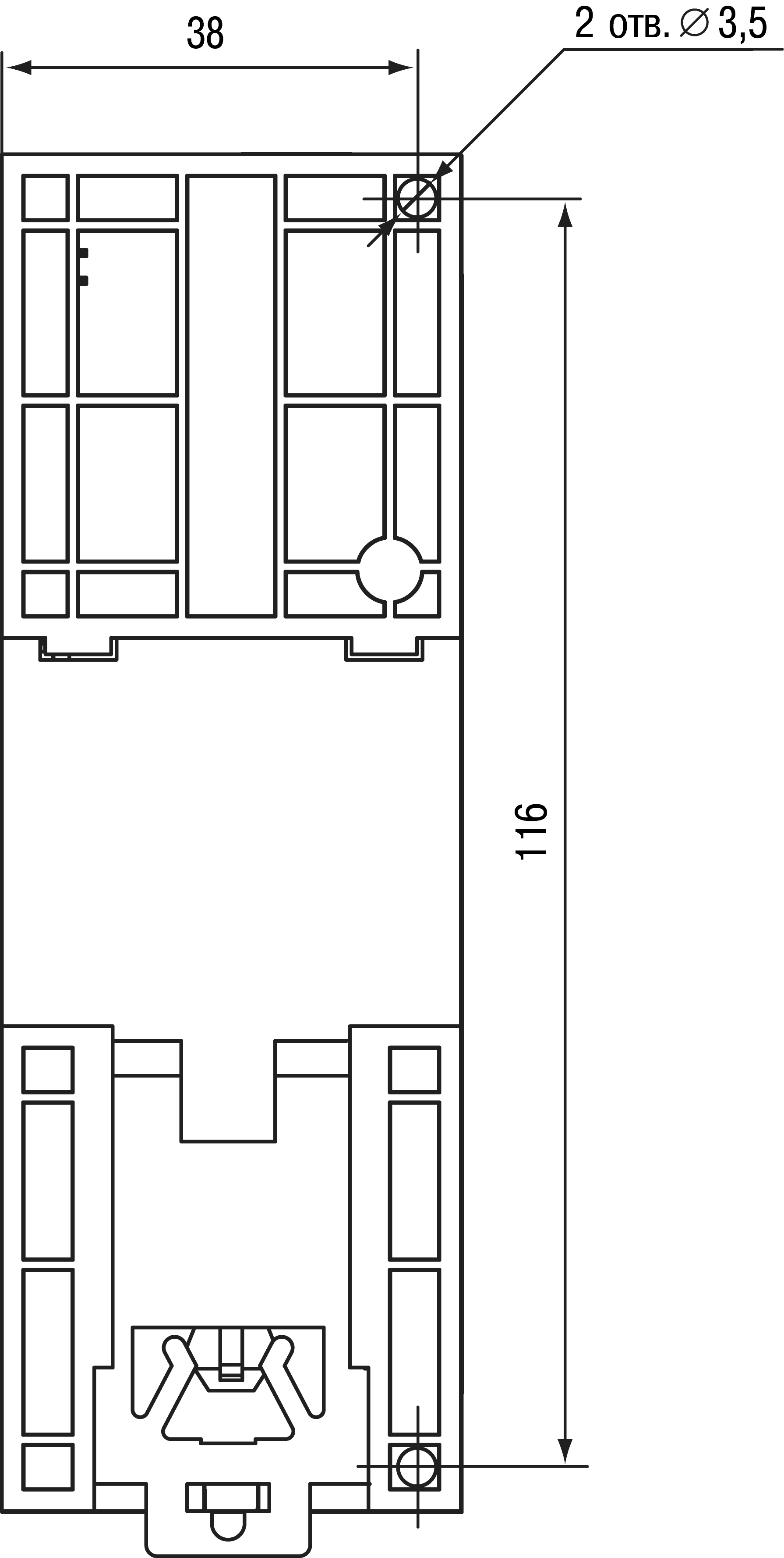

Габаритный чертеж
Установочные размеры

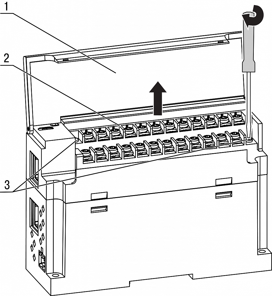

Монтаж внешних связей осуществляется проводом сечением не более 0,75 мм2.
После монтажа следует уложить провода в кабельном канале корпуса модуля и закрыть крышкой.

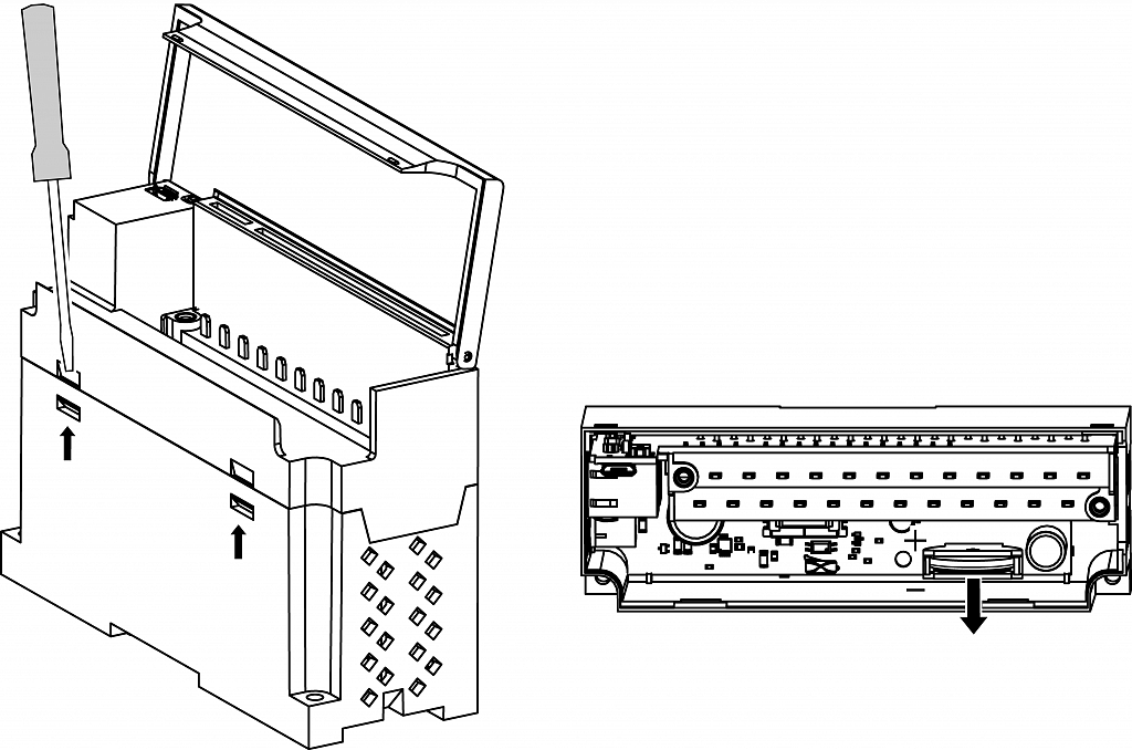

В случае необходимости следует снять клеммники модуля, открутив два винта по углам клеммников.
Монтаж проводов питания следует производить с помощью ответного клеммника из комплекта поставки.

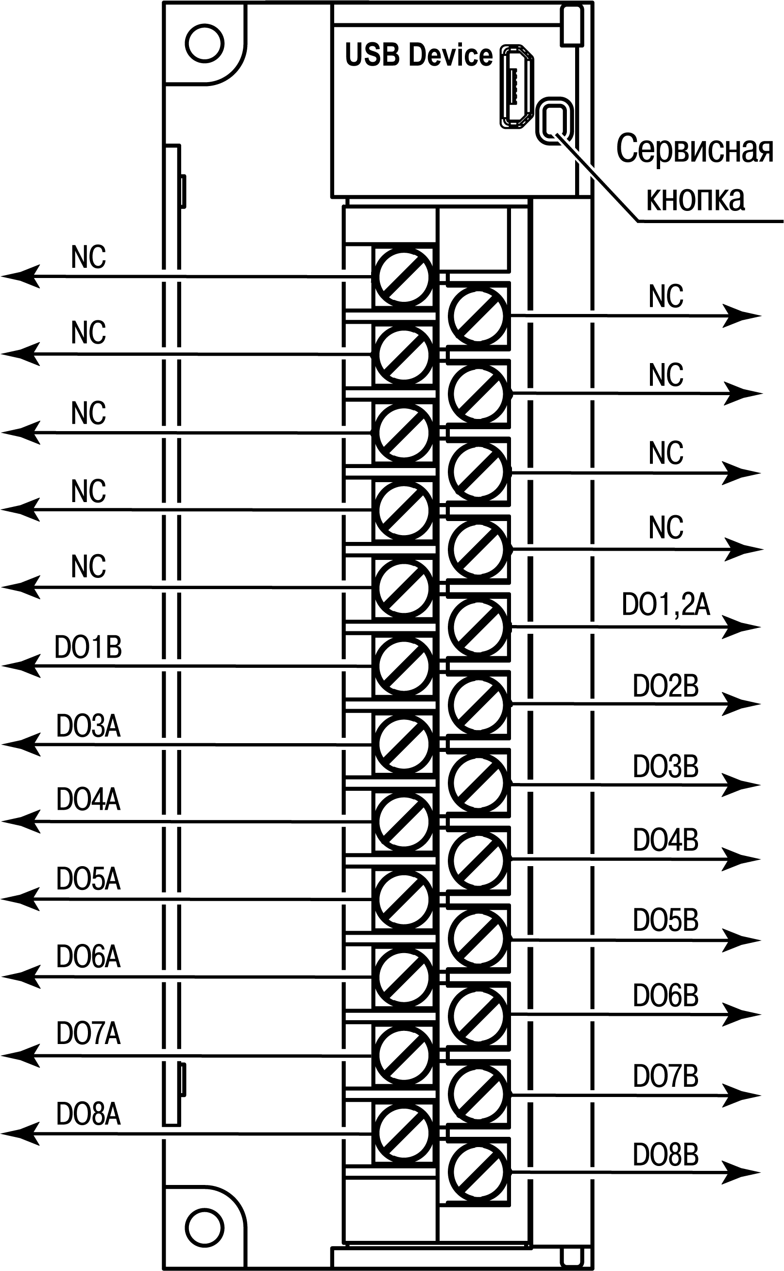

НаименованиеНазначение
DO1A, DO1B – DO8A, DO8BВыходы DO1–DO8
NC (Not connected)Нет подключения
Не допускается подключение проводов к контактам NC (Not connected).

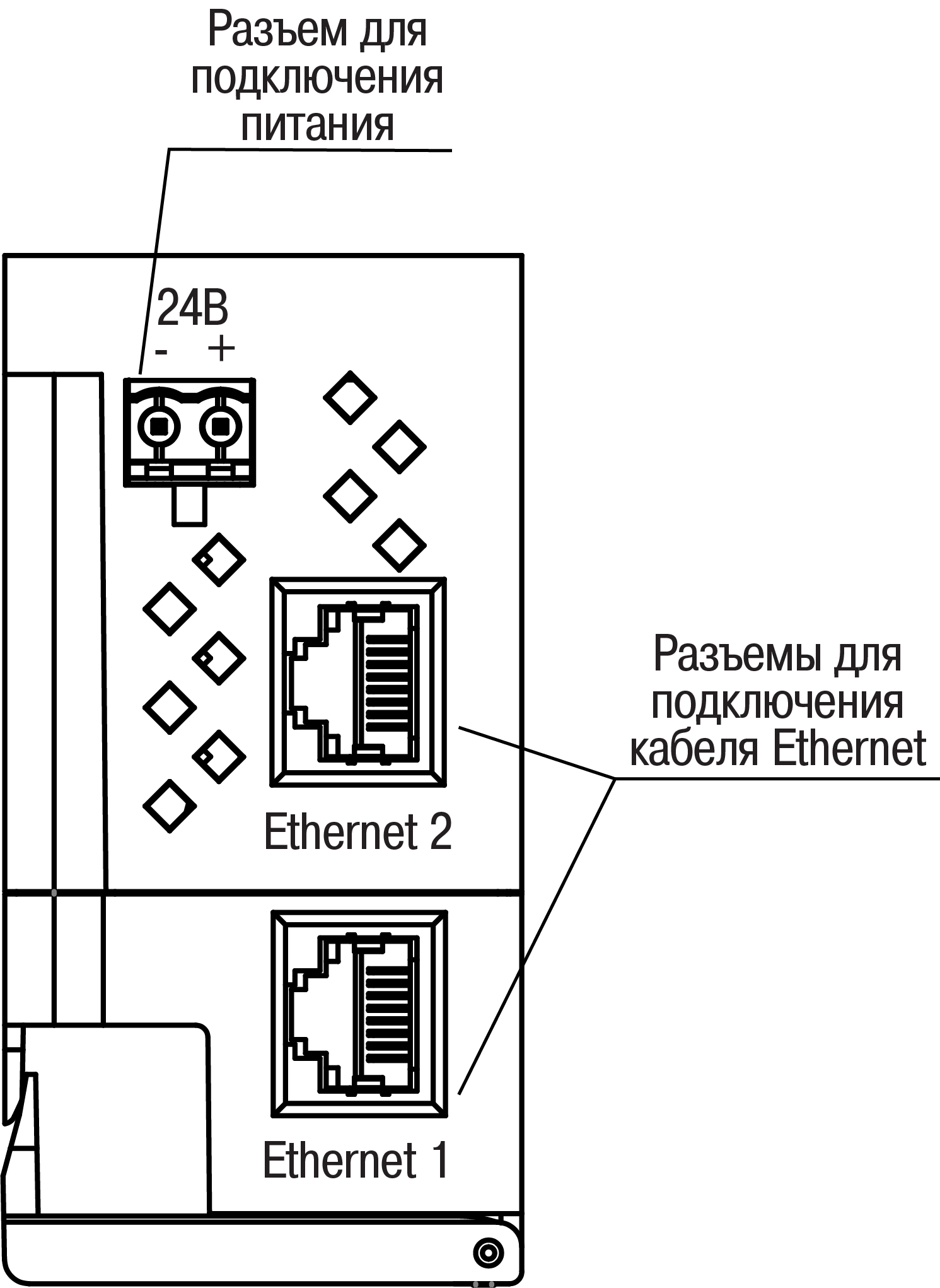

Разъемы интерфейсов и питания прибора приведены на рисунке.
Разъемы прибора

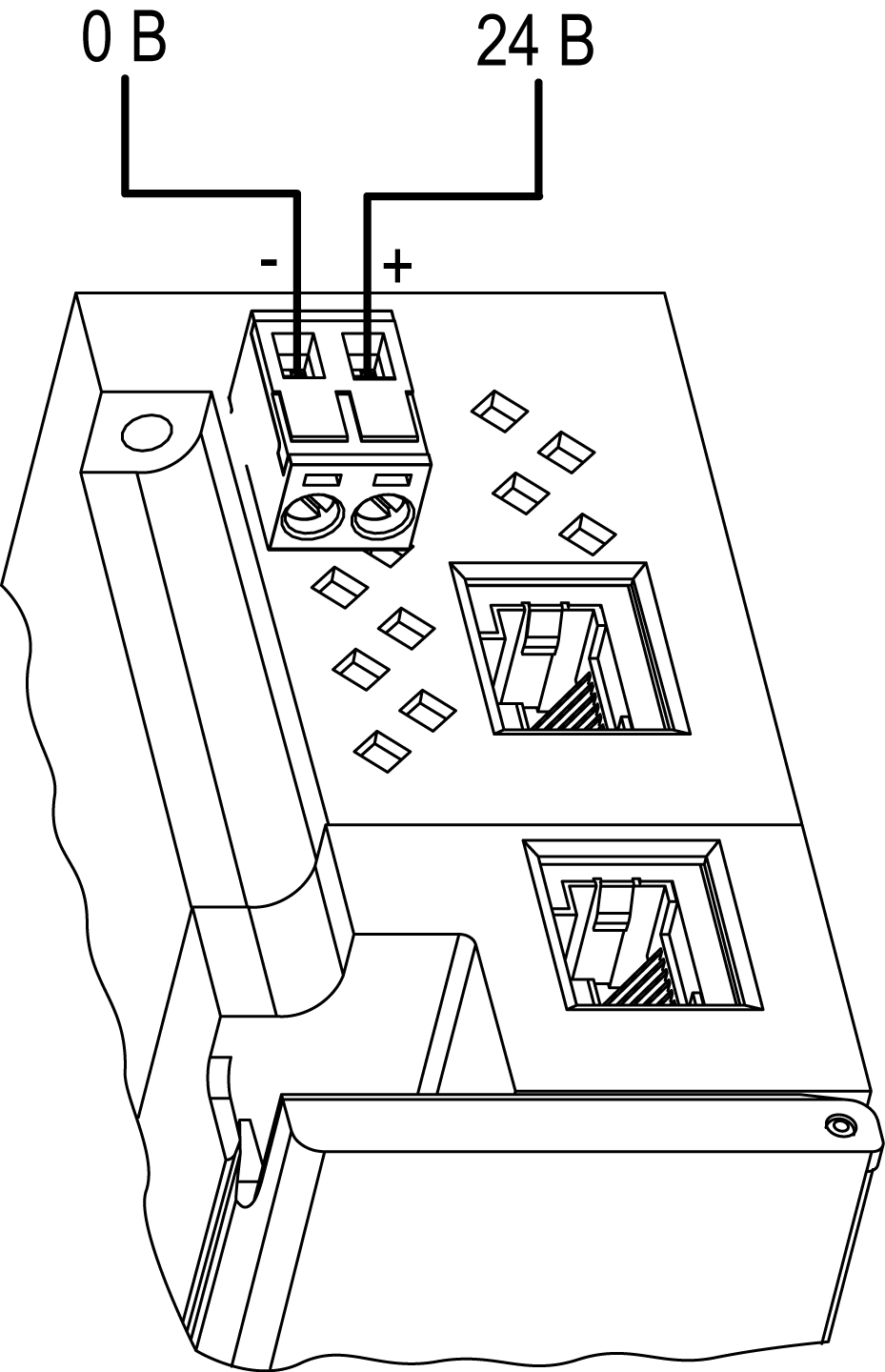

Питание
Назначение контактов питания
Использование источников питания без потенциальной развязки или с базовой (основной) изоляцией цепей низкого напряжения от линий переменного тока может привести к появлению опасных напряжений в цепях.

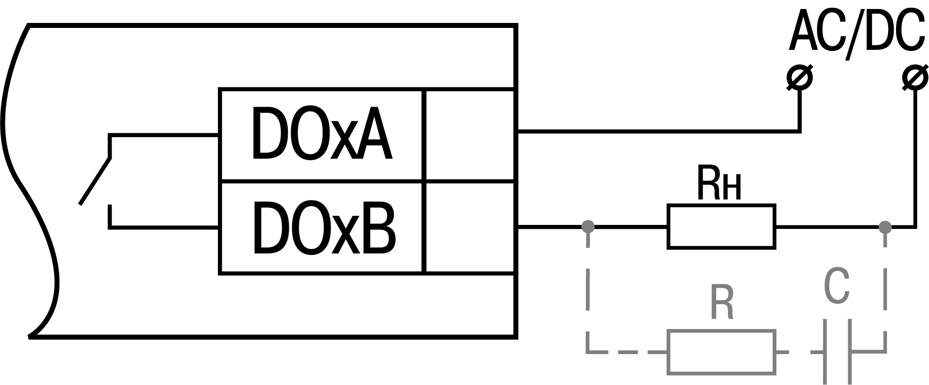

Подключение к выходам
На рисунке представлена схема подключения нагрузки к выходам типа «реле».
Схема подключения внешних связей к дискретным выходам типа «реле»
В случае подключении индуктивной нагрузки следует установить RC-цепь параллельно нагрузке. В момент коммутации в цепи RC-цепь подавляет образование дуги и помех.

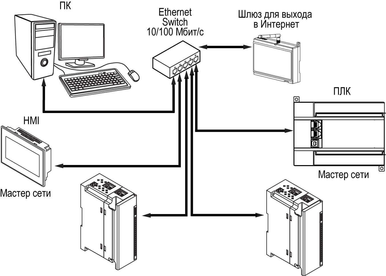

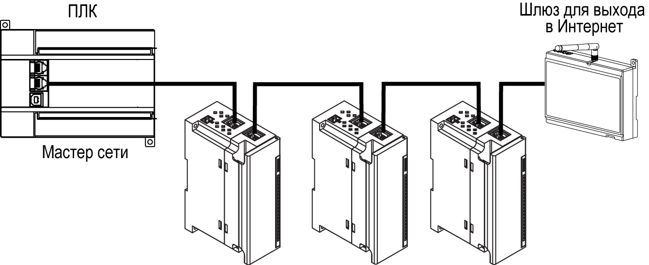

Для подключения прибора к сети Ethernet можно использовать следующие схемы:
Подключение по схеме «Звезда»
  2. Подключиться можно к любому Ethernet-порту прибора.
Для подключения по схеме «Цепочка» следует использовать оба Ethernet-порта прибора. Если прибор вышел из строя или отключилось питание, то данные будут передаваться с порта 1 на порт 2 без разрыва связи.

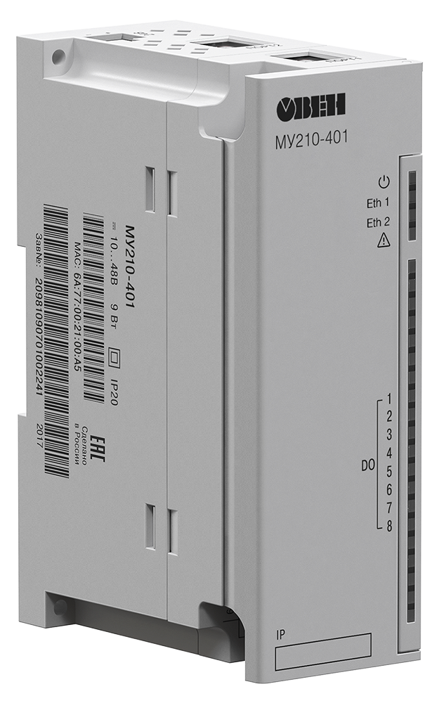

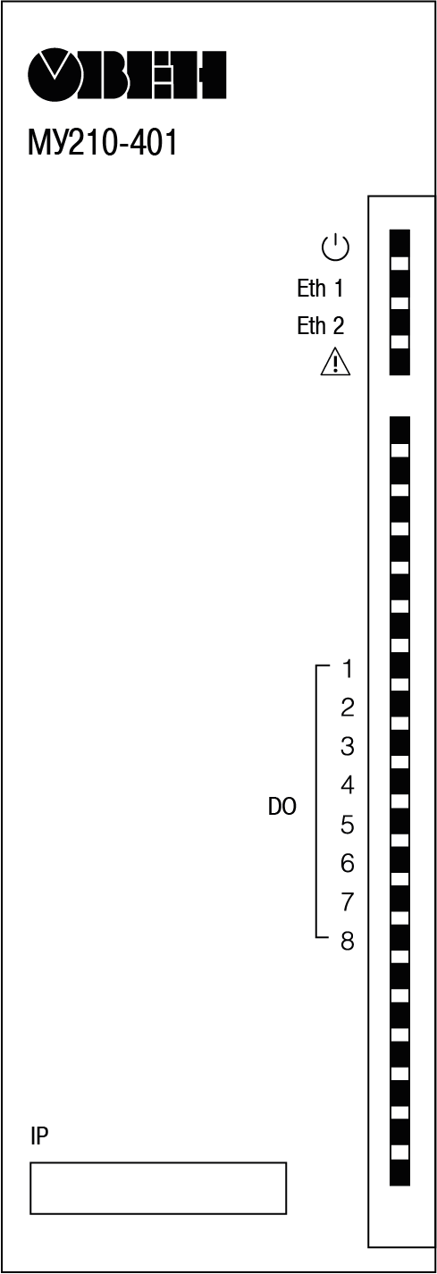

Индикация и управление
На лицевой панели прибора расположены элементы индикации — светодиоды. Назначение светодиодов приведено в таблице
Лицевая панель прибора
Назначение индикаторов
Питание Graphic (зеленый)СветитсяНапряжение питания прибора подано (рабочий режим) / подано питание от USB (режим конфигурирования)*
Eth 1 (зеленый)Не светитсяКабель не подключен
МигаетПередача данных по порту 1 Ethernet
Eth 2 (зеленый)Не светитсяКабель не подключен
МигаетПередача данных по порту 2 Ethernet
Авария Graphic (красный)*Не светитсяСбои отсутствуют
Включается один раз в две секунды (включается на 100 мс)Необходима замена батареи питания часов (напряжение батареи ниже 2 В)
Включается два раза в секунду (включается на 100 мс через паузу 400 мс)Модуль находится в безопасном состоянии
Включается на 900 мс через паузу 100 мсАппаратный сбой периферии (Flash, RTC, Ethernet Switch)
Индикаторы состояния выходов (зеленый)СветитсяЗамкнутое состояние выхода
Не светитсяРазомкнутое состояние выхода
** Приоритеты индикации светодиода «Авария» от большего к меньшему: аппаратный сбой, программные ошибки, безопасный режим, уровень заряда батареи.
Под лицевой панелью расположены клеммники и сервисная кнопка (рисунок).

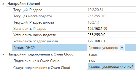

  • установки IP-адреса (раздел)

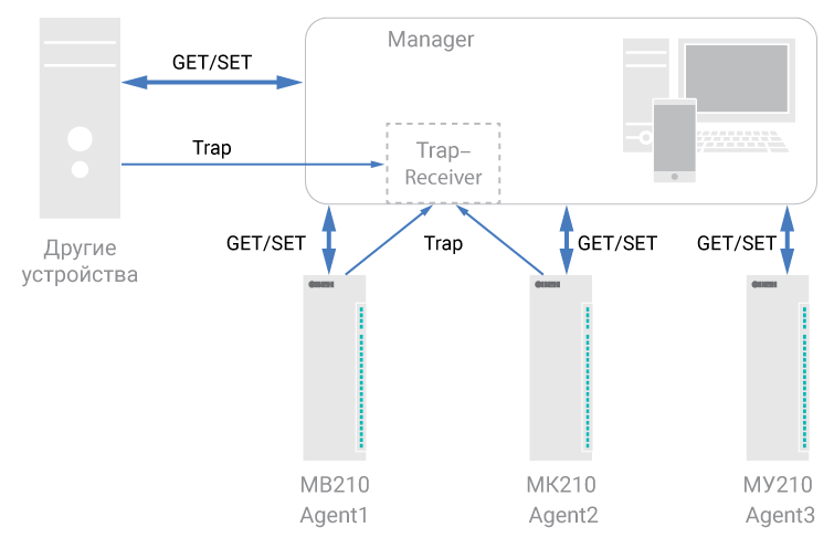

Режимы обмена данными

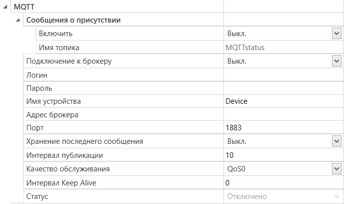

  • обмен по протоколу MQTT;

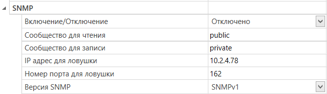

  • обмен по протоколу SNMP.

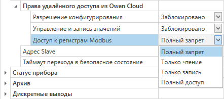

0 – заблокировано;
1 – разрешено
0 – заблокировано;
1 – разрешено
0 – полный запрет;
1 – только чтение;
2 – только запись;
3 – полный доступ

Работа по протоколу SNMP

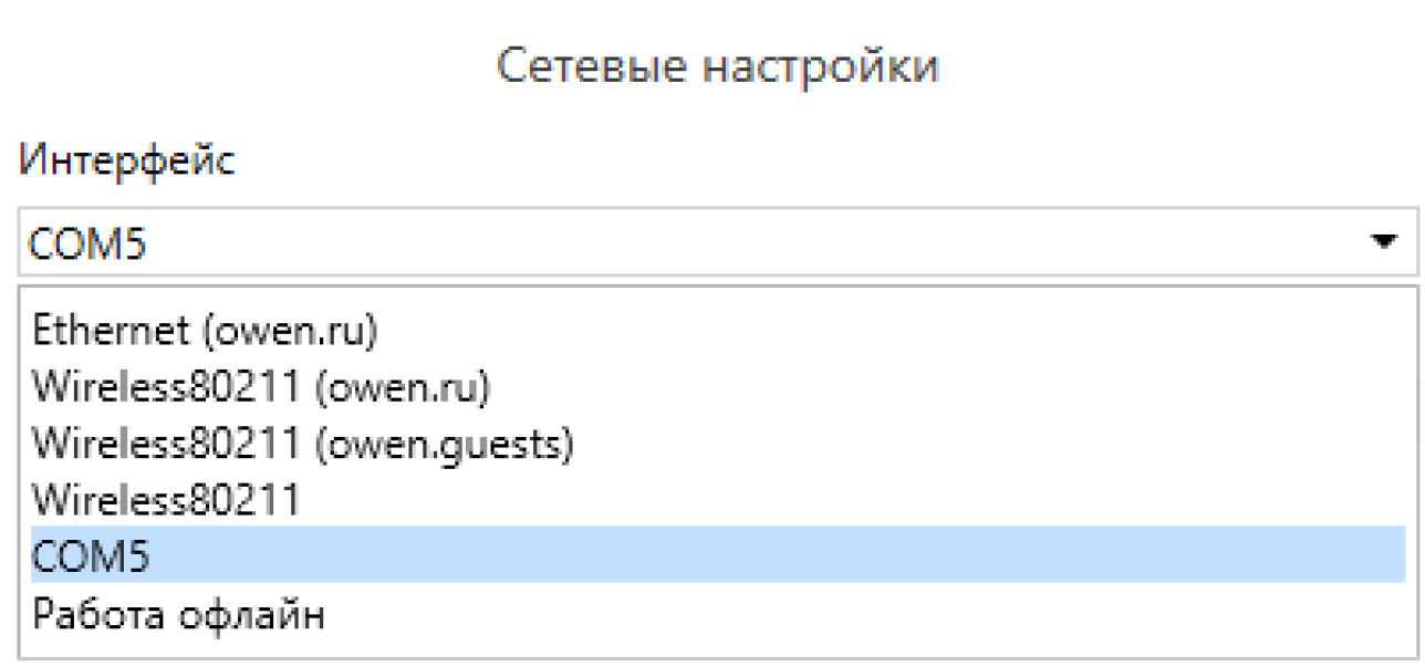

    Меню выбора интерфейса
  3. Нажать вкладку Найти. В окне отобразится прибор с указанным IP-адресом.
    Выбор протокола
  4. Нажать вкладку Найти. В окне отобразится прибор с указанным адресом.
Настройка сетевых параметров
Сетевые параметры модуля
ПараметрПримечание
IP-адрес может быть:
  • статический;
  • динамический.
Параметры обмена по MQTT
ПараметрОписание
Сообщение о присутствии
Пароль
Адрес брокера
ПортПорт брокера
Качество обслуживания
Параметры обмена по SNMP
ПараметрОписание
Пароль доступа к модулю
По умолчанию пароль не задан.

Параметры NTP
ПараметрОписание

  1. Отключить питание прибора и подключенных устройств.
  2. Снять прибор с DIN-рейки.
  3. Поднять крышку 1.
  4. Выкрутить два винта 3.
  5. Снять колодку 2, как показано на рисунке.
    Отсоединение клемм
  6. Поочередно вывести зацепы из отверстий с одной и другой стороны корпуса и снять верхнюю крышку.
    Замена батареи
  7. Заменить батарею. Рекомендуемое время замены батареи не более 1 минуты. Если замена батареи займет больше времени, то следует ввести корректное значение часов реального времени.
  8. Сборку и установку следует осуществлять в обратном порядке.
