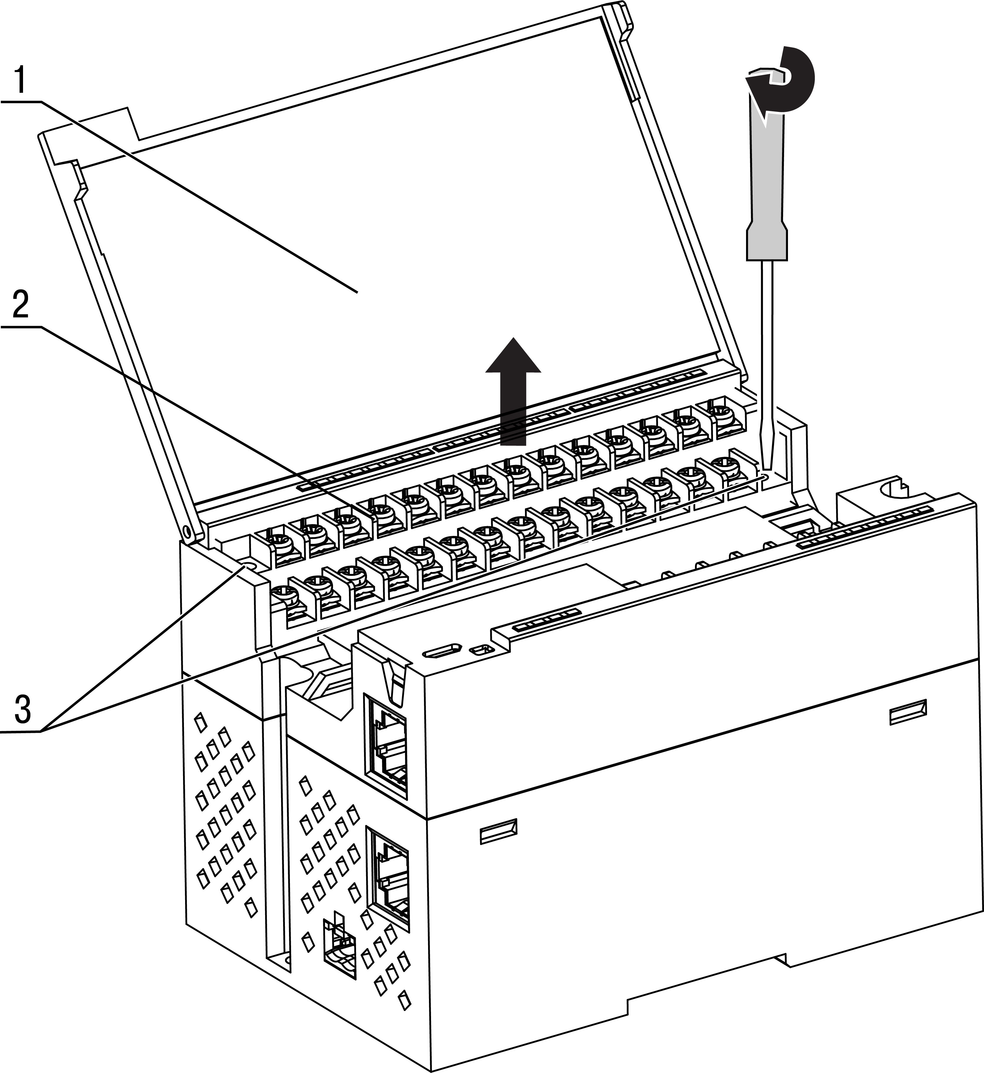

После монтажа следует уложить провода в кабельном канале корпуса модуля и закрыть крышкой.
В случае необходимости клеммники модуля можно снять, открутив два винта по углам клеммников.
Подключение и техническое обслуживание производится только при отключенном питании модуля и подключенных к нему устройств.

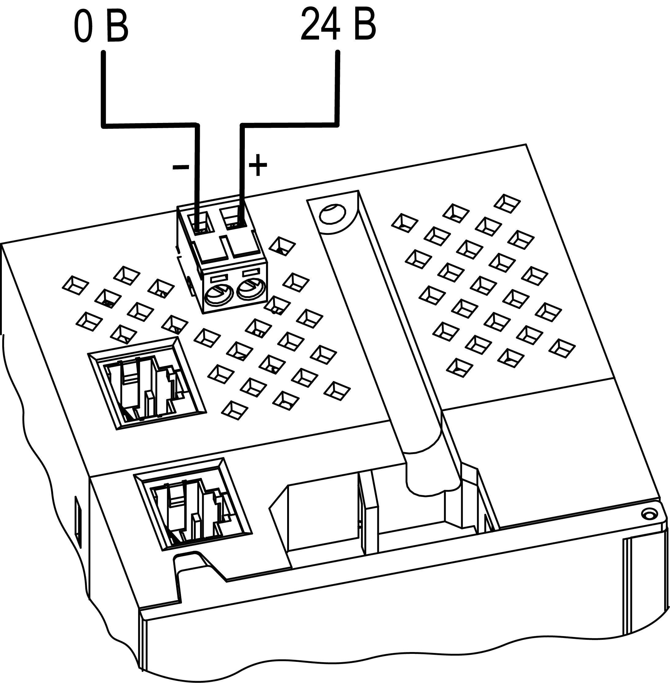

Питание
Назначение контактов питания
Использование источников питания без потенциальной развязки или с базовой (основной) изоляцией цепей низкого напряжения от линий переменного тока, может привести к появлению опасных напряжений в цепях.

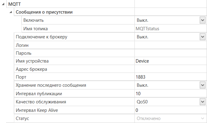

  • обмен по протоколу MQTT;
  • обмен по протоколу SNMP.

Подключение к брокеру MQTT
0 – выкл.;
1 – вкл.
0 – выкл.;
1 – вкл.
Качество обслуживания MQTT
0 – QoS0;
1 – QoS1;
2 – QoS2
Статус MQTT
0 – отключено;
1 – опрос;
2 – синхронизировано
Включить (MQTTstatus)
0 – выкл.;
1 – вкл.

Работа по протоколу MQTT
  • Серия – наименование серии устройства, всегда имеет значение МХ210;
  • Функция – GET (чтение значений входов или выходов) или SET (запись значений выходов модуля);
  • Имя_узла – тип входов или выходов (DI/DI/AI/AO);
Уровни топиков модуля
MX210DeviceSETDOMASKБитовая маска дискретных выходовЦелочисленный
MX210DeviceGETDOSTATEБитовая маска дискретных выходовЦелочисленный
Пример
MX210/Device/GET/DI/MASK
MX210/Device/SET/DO/MASK
MX210/Device/GET/DI1/COUNTER
MX210/Device/GET/DI2/COUNTER
MX210/Device/GET/…/COUNTER
MX210/Device/GET/DIn/COUNTER

Модули поддерживают протокол MQTT (версия 3.1.1) и могут использоваться в роли клиентов. Модули публикуют сообщения о состоянии своих входов и подписаны на топики, в рамках которых производится управления их выходами.
Параметры обмена по MQTT
ПараметрОписание
Сообщение о присутствии
Пароль
Адрес брокера
ПортПорт брокера

  2. Для отсоединения клеммных колодок следует:
    1. Поднять крышку 1.
    2. Выкрутить два винта 3.
    3. Снять колодку 2, как показано на рисунке.
    Замена батареи
  3. Для снятия второй колодки проделать действия шага 2.
    Замена батареи
  4. Снять модуль с DIN-рейки.
  5. Поочередно вывести зацепы из отверстий с одной и другой стороны корпуса и снять верхнюю крышку.
    Замена батареи
  6. Заменить батарею. Рекомендуемое время замены батареи не более 1 минуты. Если батарея будет отсутствовать в приборе дольше 1 минуты, то следует ввести корректное значение времени.
  7. Сборку и установку следует осуществлять в обратном порядке.
После сборки и включения модуля следует убедиться в корректности показаний часов. В случае необходимости следует скорректировать показания часов реального времени в ПО OWEN Configurator.
