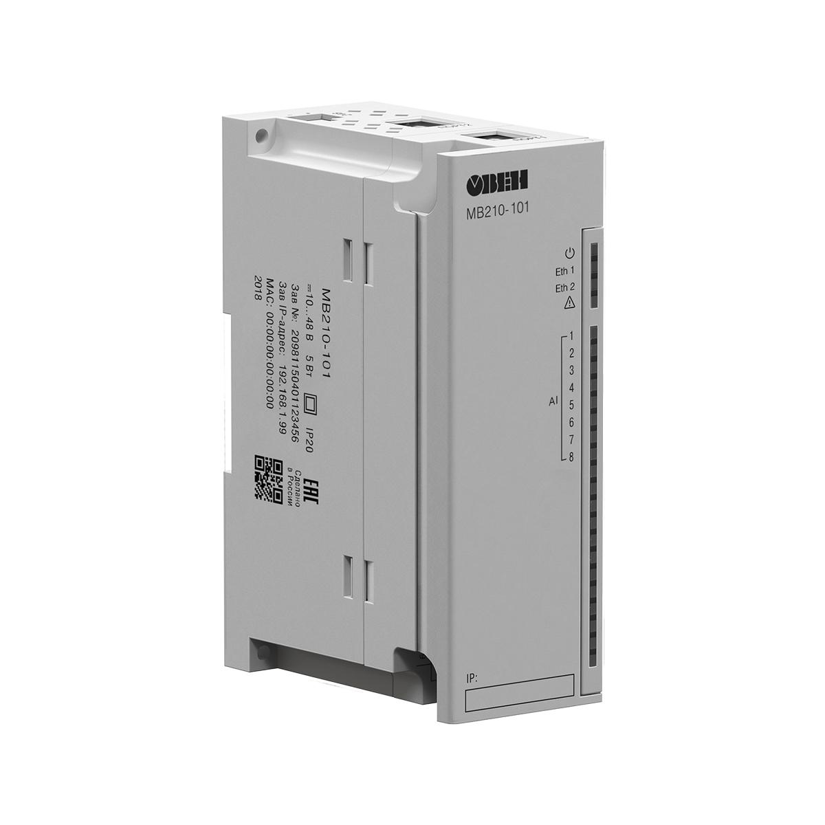

Модуль аналогового ввода МВ210-101 предназначен для измерения и преобразования температуры (при использовании в качестве первичных преобразователей термопреобразователей сопротивления или термоэлектрических преобразователей), а также других физических величин (давления, влажности, расхода, уровня и т.п.), значение которых первичными преобразователями (датчиками) может быть преобразовано в напряжение постоянного тока или унифицированный электрический сигнал силы тока постоянного напряжения, в единицах измерения физической величины или в процентах от максимального значения диапазона измерений, а также передачи этих данных к программируемым логическим контроллерам, панельным контроллерам, ПК, удаленному облачному сервису или иным управляющим устройствам по интерфейсу Ethernet.
В модуле аналогового ввода МВ210-101 реализовано 8 аналоговых входов, предназначенных для подключения датчиков или сигналов следующих типов:
  • термопреобразователи сопротивления (ТС);
  • термоэлектрические преобразователи (термопары) (ТП);
  • активные датчики с выходом в виде напряжения или тока;
  • датчики резистивного типа.
Каждый вход можно настроить на любой из типов независимо друг от друга.

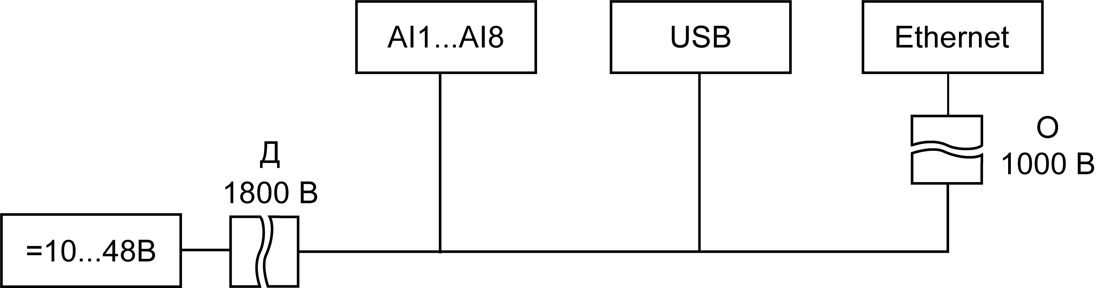

Изоляция узлов модуля
Основная изоляция (О) – изоляция, применяемая для частей оборудования, находящихся под напряжением, с целью обеспечения защиты от поражения электрическим током.
Дополнительная изоляция (Д) – независимая изоляция, применяемая в дополнение к основной изоляции для того, чтобы гарантировать защиту от поражения электрическим током в случае отказа основной изоляции.
Значение прочности изоляции указано для испытаний при нормальных климатических условиях, время воздействия — 1 минута по ГОСТ IEC 61131-2.

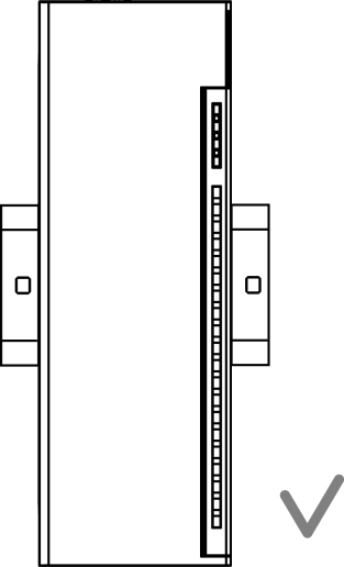

Верный монтаж
Модуль устанавливается в шкафу электрооборудования. Конструкция шкафа должна обеспечивать защиту модуля от попадания влаги, грязи и посторонних предметов.
Для установки модуля следует:
  1. Убедиться в наличии свободного пространства: необходимо 50 мм над модулем и под ним для подключения модуля и прокладки проводов.
  2. Закрепить модуль на DIN-рейке или на вертикальной поверхности с помощью винтов (см. рисунок).

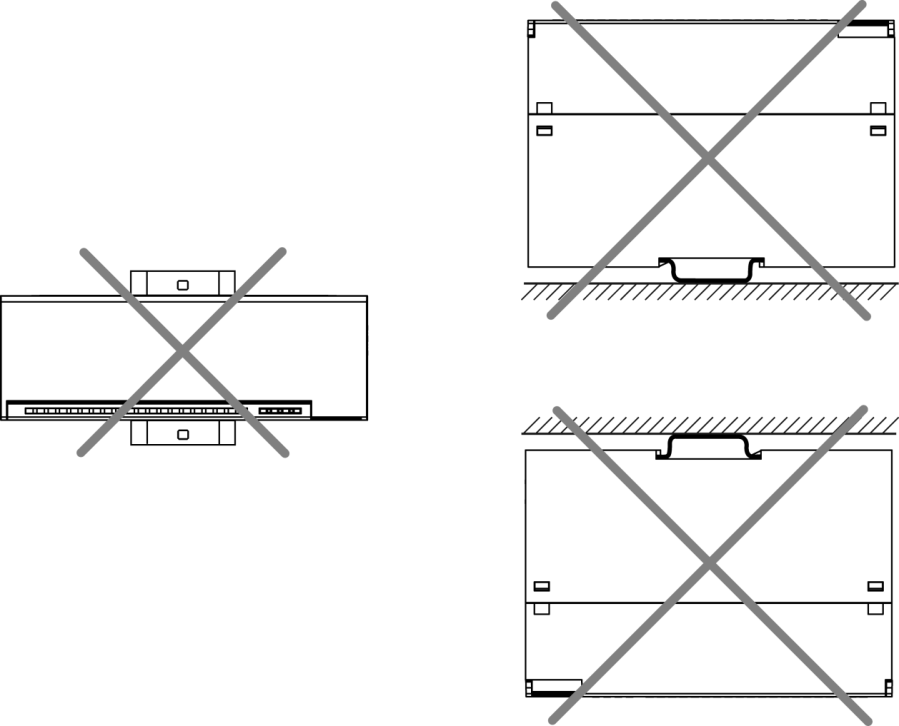

Неверный монтаж
Длительная эксплуатация модуля с неверным монтажом может привести к его повреждению (см. рисунок).

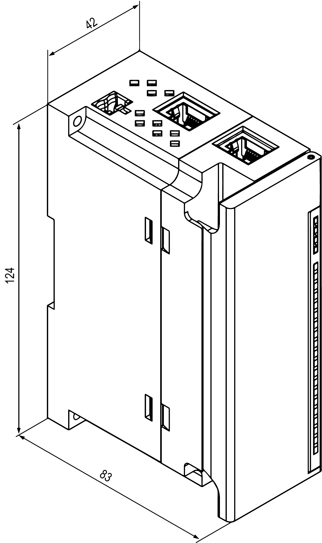

Габаритный чертеж
Установочные размеры

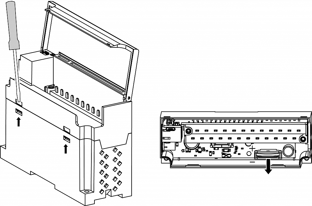

После монтажа провода следует уложить в кабельном канале корпуса модуля и закрыть крышкой.
В случае необходимости следует снять клеммники модуля, открутив два винта по углам клеммников.

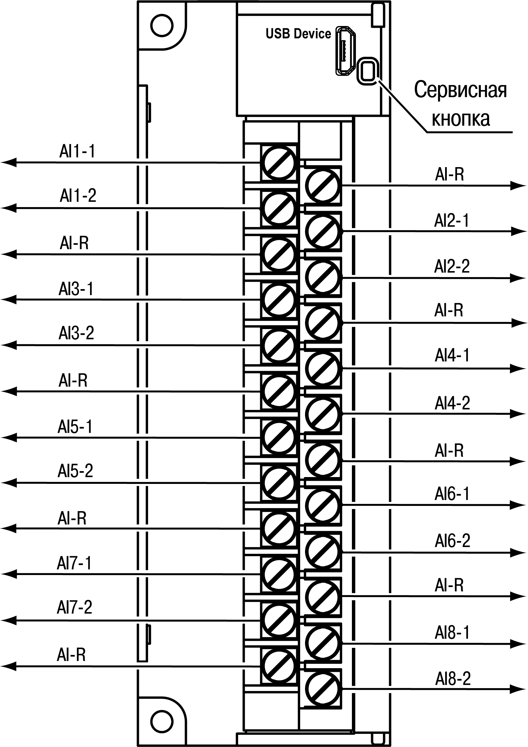

Наименование клеммыНазначение
AI1-1, AI1-2 – AI8-1, AI8-2Аналоговые входы AI1 – AI8
AI-RОбщие точки аналоговых входов

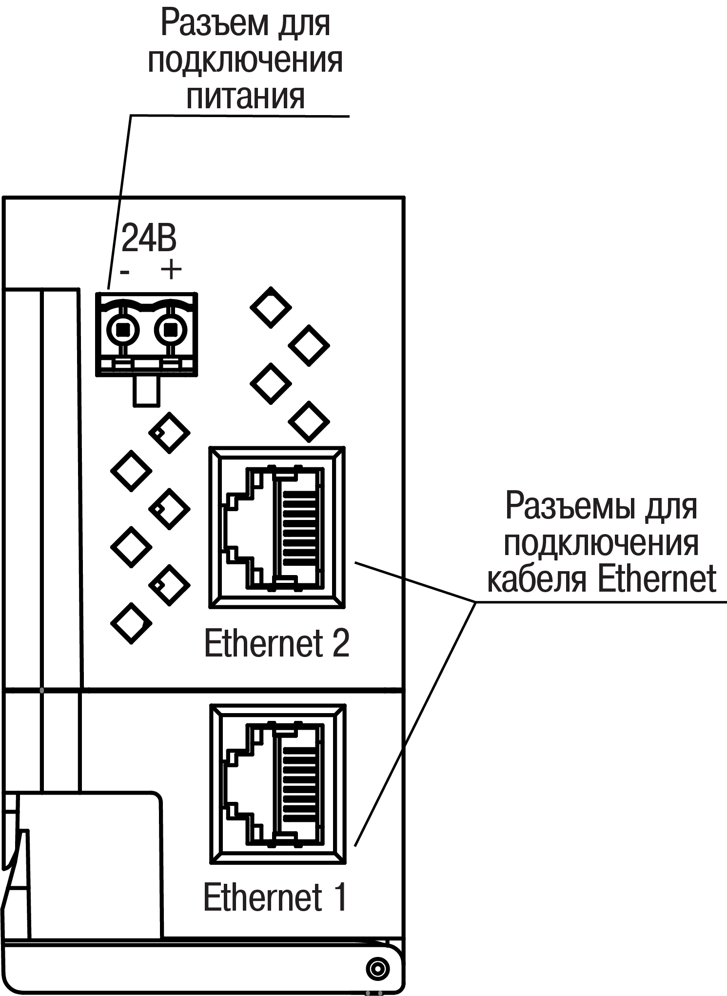

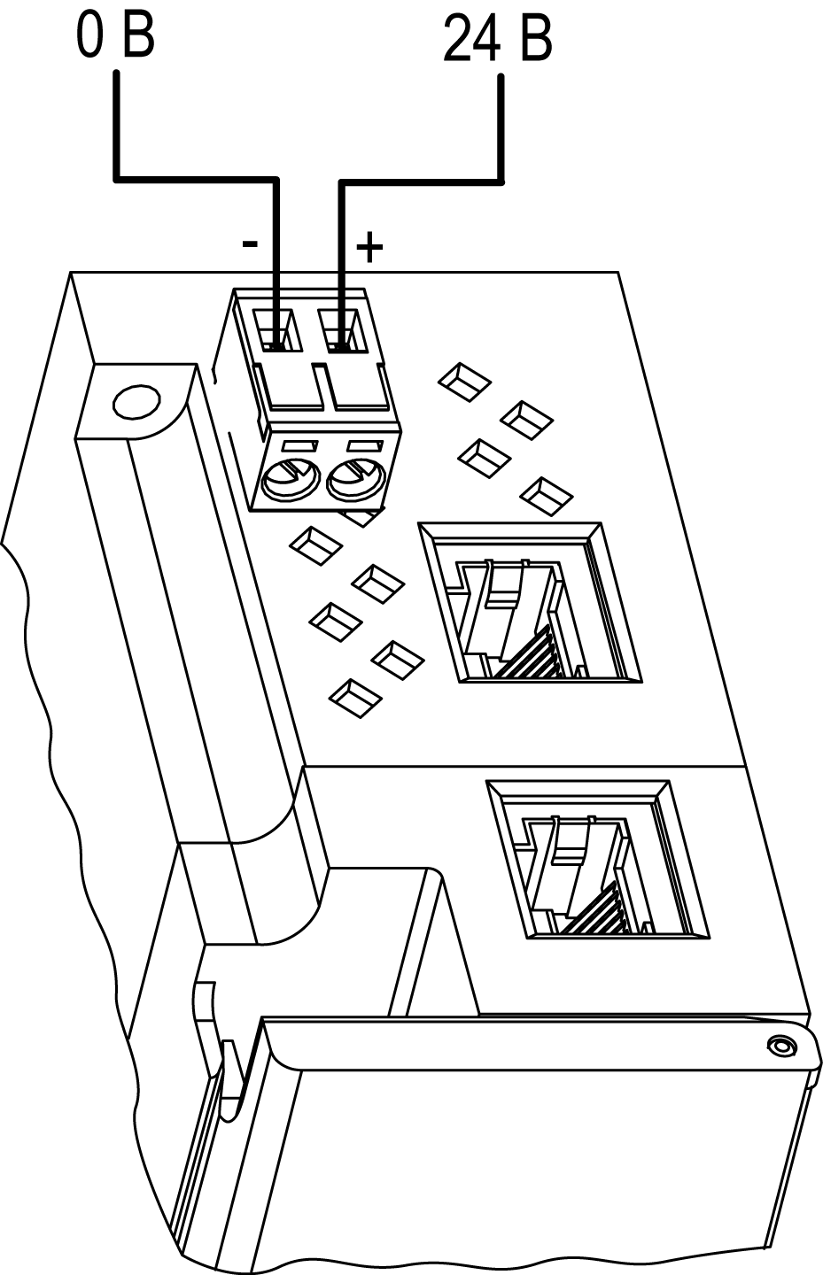

Назначение разъемов

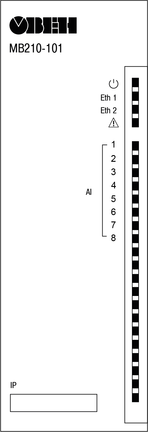

Разъемы интерфейсов и питания модуля приведены на рисунке.
Разъемы модуля
Питание
Назначение контактов питания
Использование источников питания без потенциальной развязки или с базовой (основной) изоляцией цепей низкого напряжения от линий переменного тока может привести к появлению опасных напряжений в цепях.

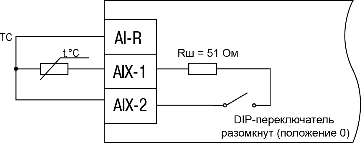

Подключение термопреобразователя сопротивления
Выходные параметры ТС определяются их НСХ в соответствии с ГОСТ 6651.
Схема подключения ТС по трехпроводной схеме
Чтобы избежать влияния сопротивлений соединительных проводов на результаты измерения температуры, подключение датчика к модулю следует производить по трехпроводной схеме. При такой схеме к одному из выводов ТС подключаются одновременно два провода, соединяющих его с модулем, а к другому выводу – третий соединительный провод. Для полной компенсации влияния соединительных проводов на результаты измерений необходимо, чтобы их сопротивления были равны друг другу (достаточно использовать одинаковые провода равной длины).

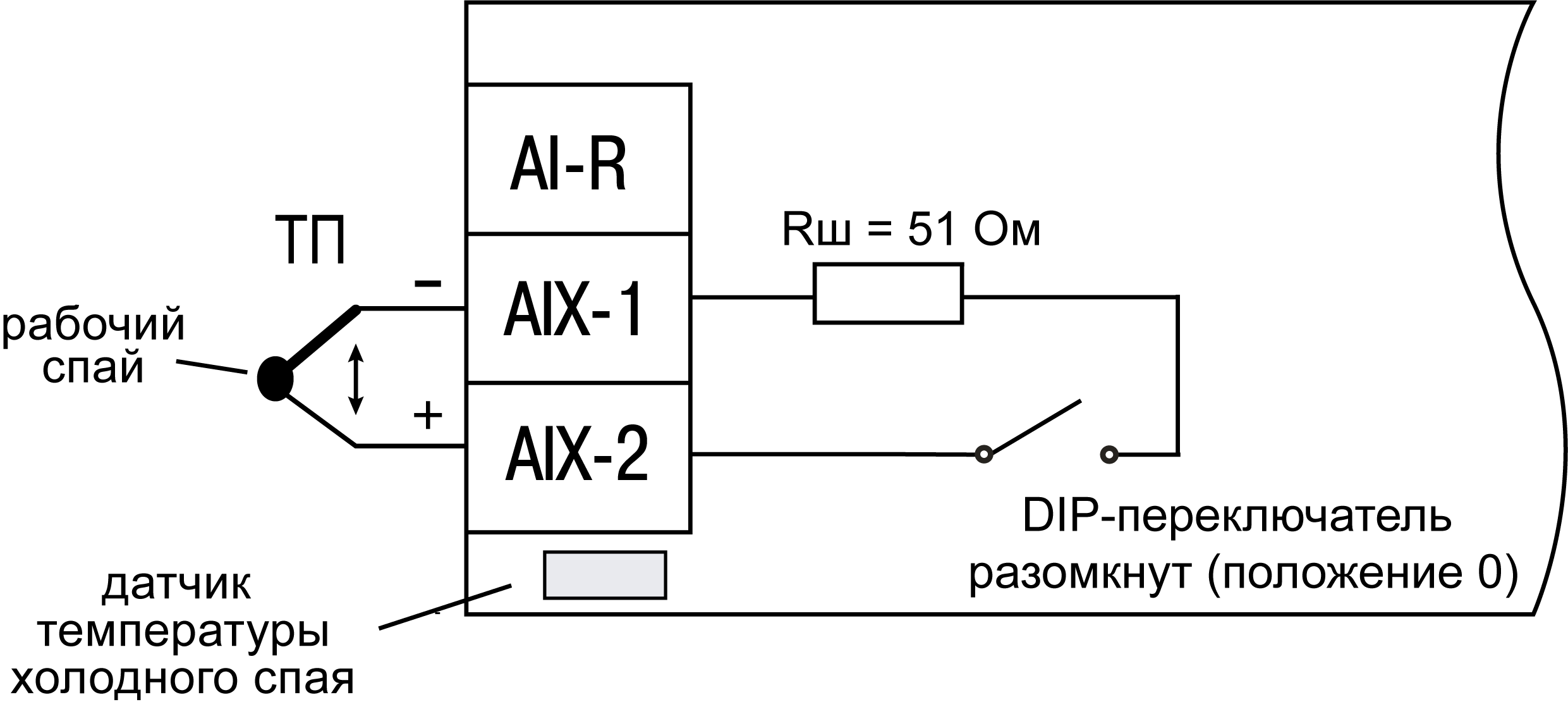

Подключение термоэлектрического преобразователя
НСХ термопар различных типов в соответствии с ГОСТ Р 8.585.
Для работы с модулем могут быть использованы только термопары с изолированными и незаземленными рабочими спаями, так как отрицательные выводы их свободных концов объединены между собой на входе модуля.
Если подключение свободных концов ТП непосредственно к контактам модуля невозможно, то соединение ТП с модулем необходимо выполнять с помощью компенсационных термоэлектродных проводов или кабелей с обязательным соблюдением полярности их включения. Использование термоэлектродных кабелей позволяет увеличить длину проводников термопары и «перенести» ее свободные концы к клеммнику модуля.
Схема подключения ТП

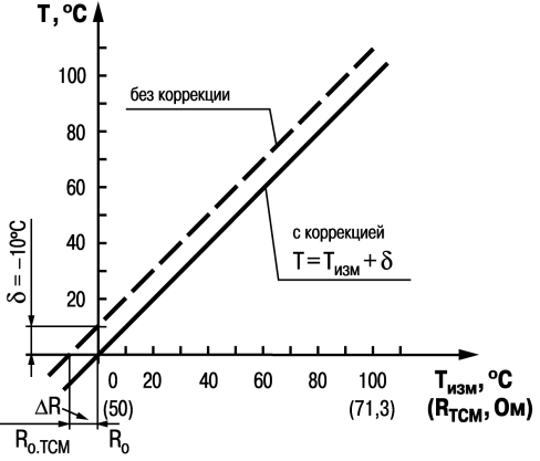

Для корректного вычисления параметров в схеме предусмотрена автоматическая коррекция показаний модуля по температуре холодного спая. Температуру холодного спая измеряет датчик, расположенный на плате модуля. Модуль имеет три встроенных датчика холодного спая.
Автоматическая коррекция обеспечивает правильные показания модуля в случае изменения температуры окружающей его среды.

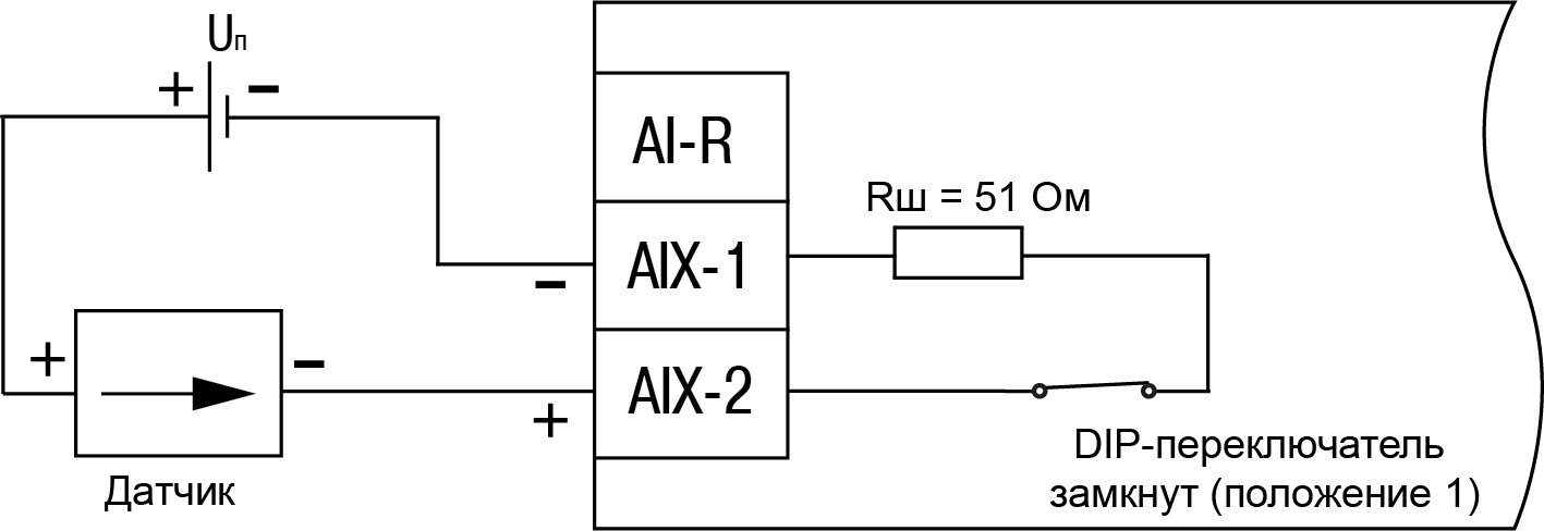

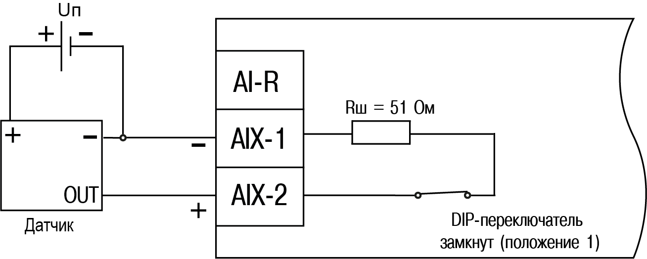

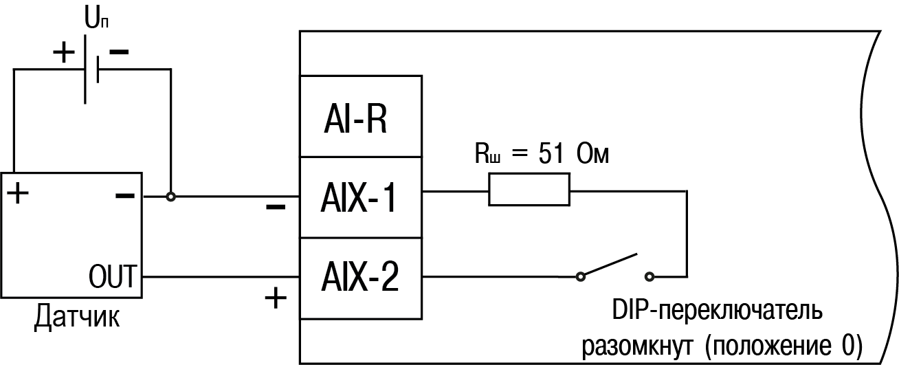

Подключение активного датчика с выходным сигналом напряжения постоянного тока или силы тока постоянного напряжения
Питание активных датчиков должно осуществляться от внешнего блока питания.
Подключать активные преобразователи с выходным сигналом в виде постоянного напряжения (–1…+1 В и –50…+50 мВ) и силы тока постоянного напряжения (0…5 мА, 0…20 мА и 4…20 мА) можно непосредственно к входным контактам модуля.
Схема подключения датчиков с унифицированным выходными сигналами постоянного напряжения –50…+50 мВ и –1…+1 В по трехпроводной схеме
Схема подключения датчиков с унифицированным выходным сигналом силы тока постоянного напряжения 4…20 мА по двухпроводной схеме
Схема подключения датчиков с унифицированным выходным сигналом силы тока постоянного напряжения 0…5 мА и 0…20 мА по трехпроводной схеме
В случае использования активных датчиков следует иметь в виду, что «минусовые» выводы их выходных сигналов в модуле объединены между собой.

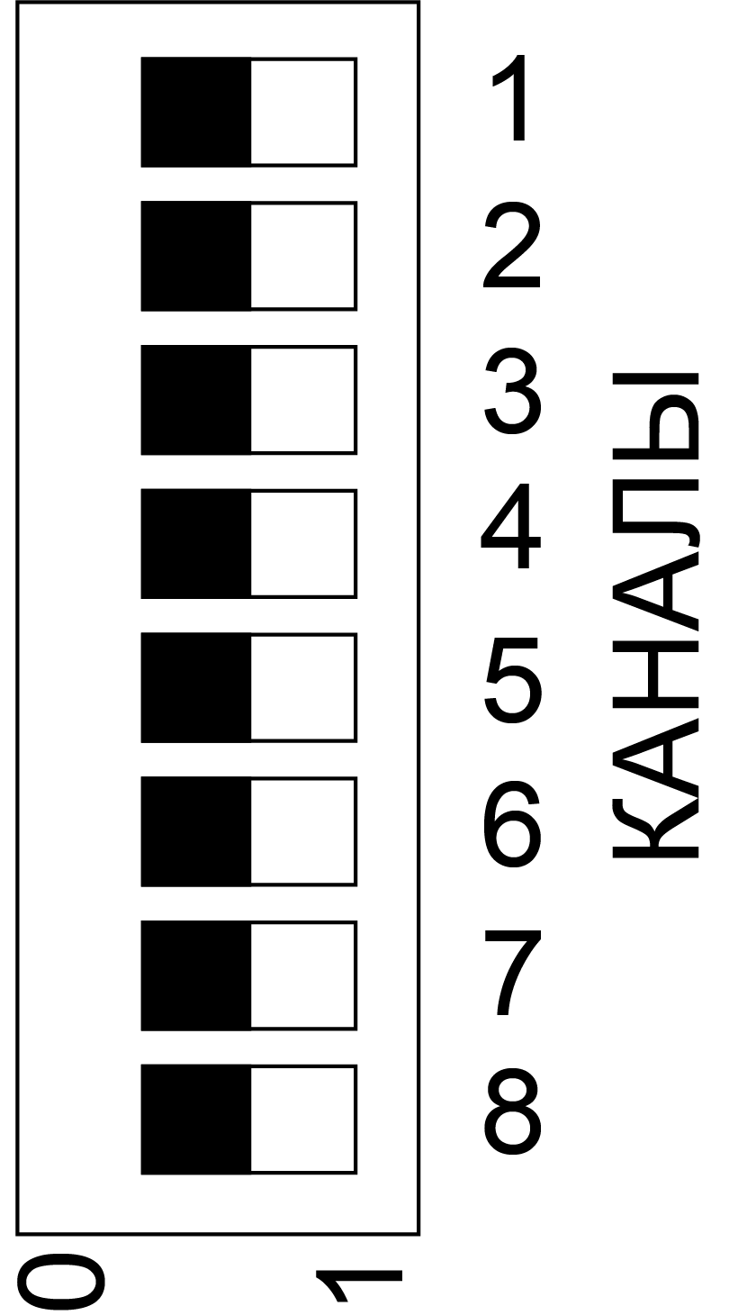

Для подключения активного токового датчика следует подключить встроенный токоизмерительный резистор номиналом 51 Ом. Для этого на боковой грани модуля следует установить DIP-переключатель соответствующего канала в положение 1.
DIP-переключатели на корпусе модуля для подключения резисторов
Если DIP-переключатели будут находиться в положении 1 во время использования датчиков, отличных от токовых, то значения будут отображаться некорректно.
  • Положение DIP-переключателя должно соответствовать выбранному типу датчика.
  • Запрещается изменять положение DIP-переключателя при включенном приборе.
Нарушение этих правил может привести к выходу прибора из строя.

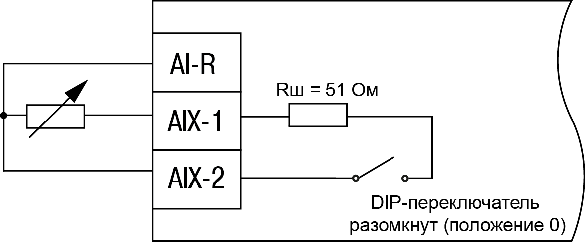

Подключение датчика резистивного типа
Модуль обрабатывает сигналы датчиков резистивного типа с сопротивлением 0…2 кОм или 0…5 кОм.
Схема подключения датчиков резистивного типа 0…2 кОм или 0…5 кОм

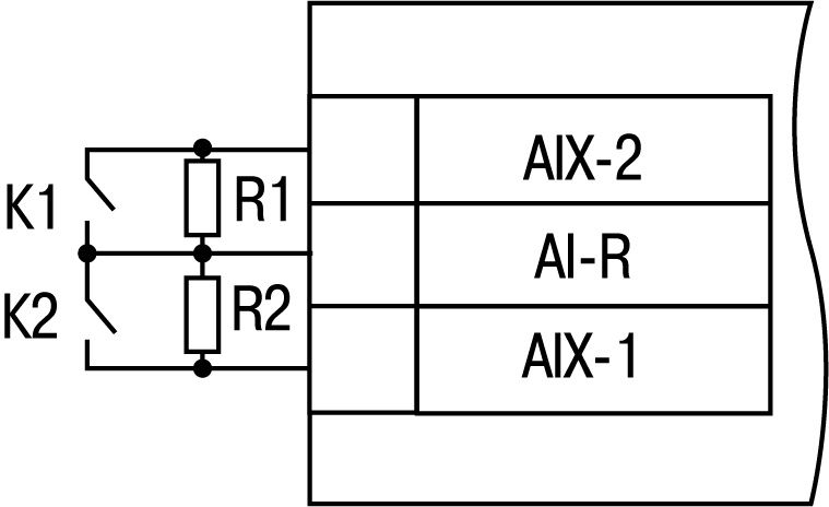

Дискретный датчик типа «Сухой контакт»
Каждый аналоговый вход прибора может быть использован для подключения двух дискретных датчиков типа «сухой контакт». В качестве датчиков могут выступать выключатели, кнопки, контактные группы реле и т. д.
Схема подключения дискретных датчиков типа «сухой контакт»
В качестве шунтирующих сопротивлений можно использовать любые резисторы с одинаковым номиналом в диапазоне от 200 до 3000 Ом.
Во время опроса датчика типа «сухой контакт» его состояние описывается целым числом от 0 до 3. Расшифровка этих чисел приведена в таблице ниже:
Расшифровка значений датчика типа «сухой контакт»
Значение датчикаСостояние контакта 1Состояние контакта 2
0РазомкнутРазомкнут
1РазомкнутЗамкнут
2ЗамкнутРазомкнут
3ЗамкнутЗамкнут

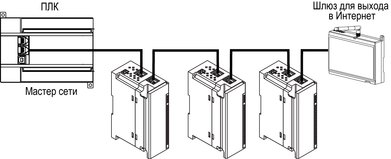

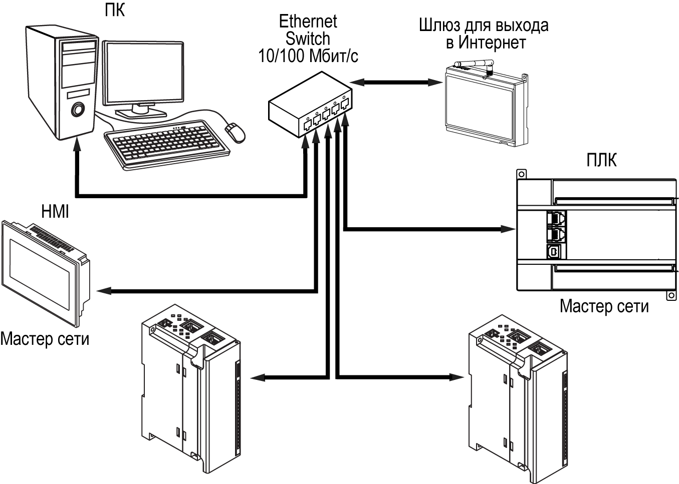

Для подключения модуля к сети Ethernet можно использовать следующие схемы:
Подключение по схеме «Звезда»
  2. Подключение возможно к любому порту Ethernet модуля.
Для подключения по схеме «Цепочка» следует использовать оба Ethernet-порта модуля. Если модуль вышел из строя или отключилось питание, то данные будут передаваться с порта 1 на порт 2 без разрыва связи.

  • ПК
  • ПЛК
  • панель оператора

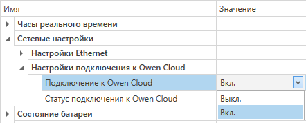

  • удаленный облачный сервис
Сигнал с датчика, измеряющего физический параметр объекта (температуру, давление и т.п.), поступает в модуль в результате последовательного опроса датчиков. Полученный сигнал преобразуется по данным НСХ в цифровые значения. В процессе обработки сигналов осуществляется их фильтрация от помех и коррекция показаний в соответствии с заданными параметрами.

Индикация и управление
На лицевой панели модуля расположены элементы индикации, см. таблицу.
Лицевая панель модуля
Назначение индикации
Питание Graphic (зеленый)Не светитсяПитание выключено
Светится
Напряжение питания прибора подано (рабочий режим) / подано питание от USB (режим конфигурирования)*
Eth 1 (зеленый)Не светитсяКабель не подключен
МигаетПередача данных по порту 1 Ethernet
Eth 2 (зеленый)Не светитсяКабель не подключен
МигаетПередача данных по порту 2 Ethernet
Авария Graphic (красный)**Не светитсяСбои отсутствуют
Включается один раз в две секунды (включается на 100 мс)Необходима замена батареи питания часов (напряжение батареи ниже 2 В)
Включается два раза в секунду (включается на 100 мс через паузу 400 мс)Сработал тайм-аут перехода в безопасное состояние (отсутствуют запросы от мастера сети по протоколу Modbus TCP)
Включается на 900 мс через паузу 100 мсАппаратный сбой периферии (Flash, RTC, Ethernet Switch)
Индикаторы состояния входов (зеленый/красный/оранжевый)Светится зеленымВход включен
Не светитсяВход отключен
Выключается на короткое времяИзмерение на входе***
Светится оранжевым Некритическая ошибка входа***
Светится краснымКритическая ошибка входа***
** Приоритеты индикации светодиода «Авария» от большего к меньшему: аппаратный сбой, программные ошибки, безопасный режим, уровень заряда батареи.
*** Cм. таблицу.
Под лицевой панелью расположены клеммники и сервисная кнопка (рисунок).
  • восстановления заводских настроек (раздел)

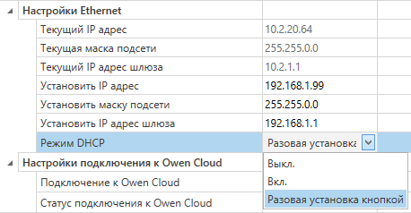

  • установки IP-адреса (раздел)
  • обновления встроенного программного обеспечения (раздел).

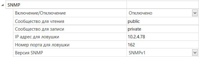

Режимы обмена данными

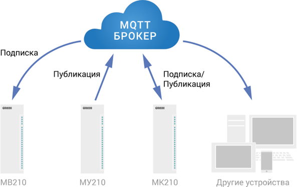

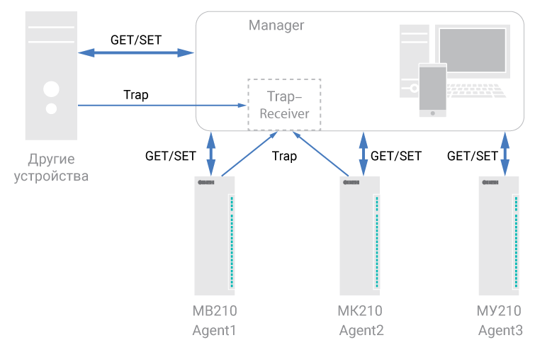

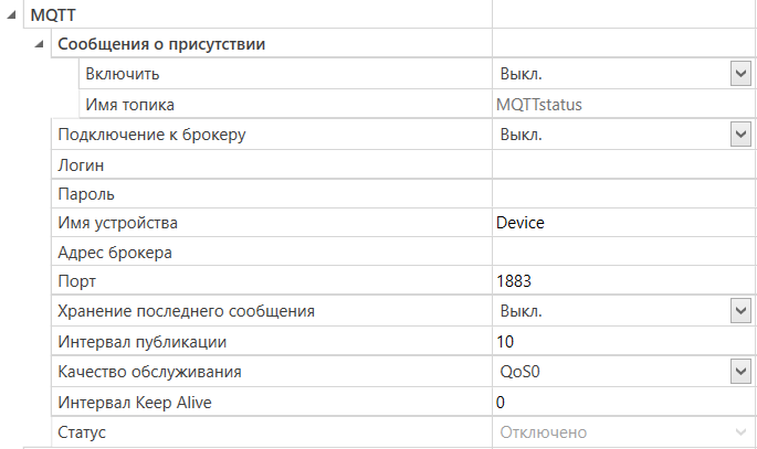

  • обмен по протоколу MQTT;
  • обмен по протоколу SNMP.

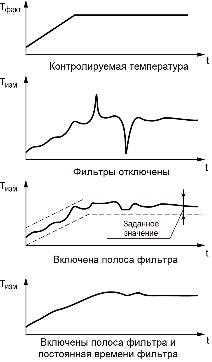

Настройка цифровой фильтрации измерений
Для дополнительной защиты от электромагнитных помех в модуле предусмотрен программный цифровой фильтр низких частот. Цифровая фильтрация проводится в два этапа.
На первом этапе фильтрации из текущих измерений входных параметров отфильтровываются значения, имеющие явно выраженные «провалы» или «выбросы». Для этого модуль вычисляет разность между результатами измерений входной величины, выполненных в двух последних циклах опроса, и сравнивает ее с заданным значением, называемым полосой фильтра. Если вычисленная разность превышает заданный предел, то производится повторное измерение, полученный результат отбрасывается, а значение полосы фильтра удваивается. В случае подтверждения нового значения фильтр перестраивается (т.е. полоса фильтра уменьшается до исходной) на новое стабильное состояние измеряемой величины. Такой алгоритм позволяет защитить модуль от воздействия единичных импульсных и коммутационных помех, возникающих на производстве при работе силового оборудования.
Полоса фильтра задается в единицах измеряемой величины в ПО OWEN Configurator индивидуально для каждого датчика. Уменьшение полосы фильтра улучшает помехозащищенность входа измерения, но приводит к замедлению реакции модуля на быстрое изменение входной величины. Поэтому при низком уровне помех или при работе с быстро меняющимися процессами рекомендуется увеличить значение полосы фильтра или отключить действие этого параметра. При работе в условиях сильных помех для устранения их влияния на работу модуля необходимо уменьшить значение полосы фильтра. Данный фильтр может быть отключен установкой значения 0 в параметре Полоса фильтра.
На втором этапе фильтрации осуществляется сглаживание (демпфирование) сигнала с целью устранения шумовых составляющих. Основной характеристикой сглаживающего фильтра является «постоянная времени фильтра».
Фильтрация происходит по формуле:
где
П – значение в регистре «Значение аналогового выхода»;
Пизм – значение, измеренное на входе;
Пизм’ – значение, измеренное на входе в предыдущий такт измерений;
T = 1 / (k / 10+1) – коэффициент сглаживания;
K – постоянная времени фильтра.
Постоянная времени фильтра задается в секундах индивидуально для каждого входа в соответствующем параметре в ПО OWEN Configurator.
Увеличение постоянной значения фильтра улучшает помехозащищенность входа измерения, но и одновременно увеличивает его инерционность. То есть, реакция модуля на быстрые изменения входной величины замедляется.
В случае необходимости данный фильтр может быть отключен установкой значения 0 в параметре Постоянная времени фильтра.
Временные диаграммы работы цифровых фильтров представлены на рисунке.

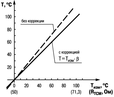

Для устранения начальной погрешности преобразователей входных сигналов, измеренное модулем значение может быть откорректировано. В модуле есть два типа коррекции, позволяющие осуществлять сдвиг или наклон характеристики на заданную величину.
Сдвиг характеристики применяется:
  • для компенсации погрешностей, вносимых сопротивлением подводящих проводов при использовании двухпроводной схемы подключения ТС;
  • при отклонении у ТС значения R0.
Такая коррекция осуществляется путем прибавления к измеренной величине значения δ. Значение δ задается параметром Сдвиг в ПО OWEN Configurator. Пример сдвига характеристики для датчика TCM (Cu50) графически представлен на рисунке.
Изменение наклона характеристики осуществляется путем умножения измеренной (и скорректированной «сдвигом», если эта коррекция необходима) величины на поправочный коэффициент β, значение которого задается параметром Наклон. Пример изменения наклона измерительной характеристики графически представлен на рисунке. Данный вид коррекции используется, как правило, для компенсации погрешностей самих датчиков (например, при отклонении у термопреобразователей сопротивления параметра α от стандартного значения) или погрешностей, связанных с разбросом сопротивлений шунтирующих резисторов (при работе с преобразователями, выходным сигналом которых является сила тока постоянного напряжения). Значение поправочного коэффициента β задается в безразмерных единицах в диапазоне от – 1 до 10 и перед установкой определяется по формуле:
где
Пфакт – фактическое значение контролируемой входной величины;
Пизм – измеренное модулем значение той же величины.
Задание корректирующих значений, отличающихся от заводских установок (Сдвиг = 000.0 и Наклон = 1.000), изменяет стандартные метрологические характеристики модуля и должно производиться только в технически обоснованных случаях квалифицированными специалистами.

Подключение к OwenCloud
0 – выкл.;
1 – вкл.
350x23Чтение и записьUINT 16

Работа по протоколу MQTT
  • Серия – наименование серии устройства, всегда имеет значение MX210;
  • Функция – GET (чтение значений входов или выходов модуля) или SET (запись значений выходов модуля);
  • Имя_узла – тип входов или выходов (DI/DO/AI/AO);
Уровни топиков модуля
MX210DeviceGETAI1–AI8VALUEЗначение аналогового входаС плавающей точкой
Пример
MX210/Device/GET/DI/MASK
MX210/Device/SET/DO/MASK
MX210/Device/GET/DI1/COUNTER
MX210/Device/GET/DI2/COUNTER
MX210/Device/GET/…/COUNTER
MX210/Device/GET/DIn/COUNTER
Работа по протоколу SNMP

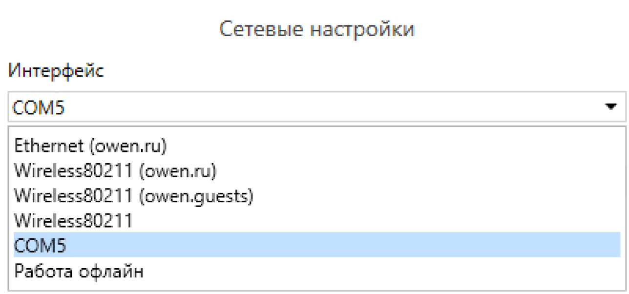

  3. Выбрать Graphic Добавить устройства.
    • Ethernet (или другую сетевую карту, к которой подключен модуль) — для подключения по Ethernet.
    • COM№, где № – номер порта — для подключения по USB.
    Меню выбора интерфейса
Чтобы найти и добавить в проект модуль, подключенный по интерфейсу Ethernet, следует:
  3. Нажать вкладку Найти. В окне отобразится модуль с указанным IP-адресом.
Чтобы найти и добавить в проект модуль, подключенный по интерфейсу USB, следует:
    Выбор протокола
  3. Ввести адрес подключенного устройства (по умолчанию — 1).
  4. Нажать вкладку Найти. В окне отобразится модуль с указанным адресом.

Настройка сетевых параметров
Сетевые параметры модуля
ПараметрПримечание
IP-адрес может быть:
  • статический;
  • динамический.
Параметры обмена по MQTT
ПараметрОписание
Сообщение о присутствии
Пароль
Адрес брокера
ПортПорт брокера
Качество обслуживания
Параметры обмена по SNMP
ПараметрОписание
Пароль доступа к модулю
По умолчанию пароль не задан.

Для замены батареи следует:
  1. Отключить питание модуля и подключенных устройств.
  2. Снять модуль с DIN-рейки.
  3. Поднять крышку 1.
  4. Выкрутить два винта 3.
  5. Снять колодку 2, как показано на рисунке.
    Отсоединение клемм
  6. Поочередно вывести зацепы из отверстий с одной и другой стороны корпуса и снять верхнюю крышку.
    Замена батареи
  7. Заменить батарею. Рекомендуемое время замены батареи не более 1 минуты. Если замена батареи займет больше времени, то следует ввести корректное значение часов реального времени.
  8. Сборку и установку следует осуществлять в обратном порядке.
