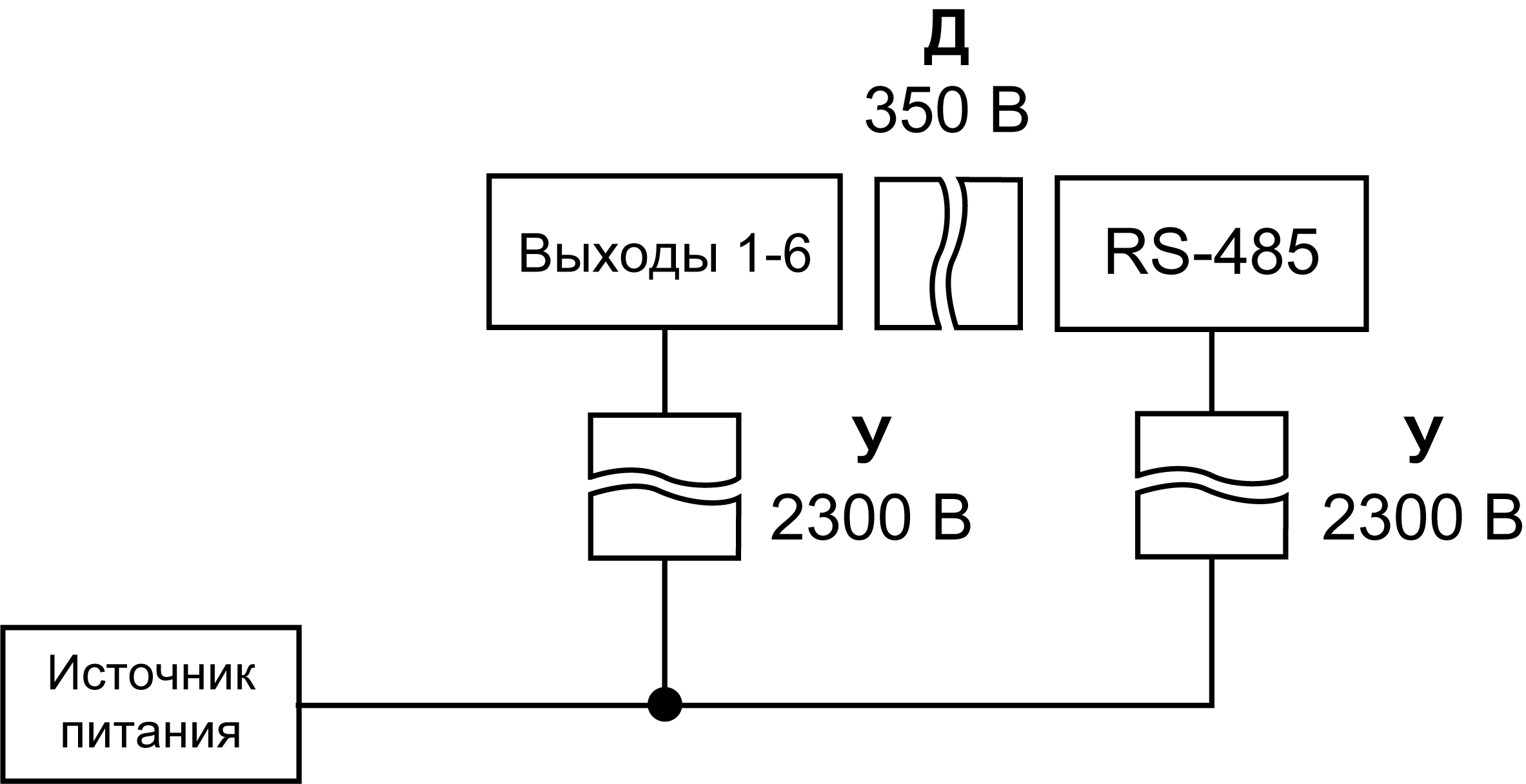

Гальваническая изоляция
Изоляция узлов модуля
Типы изоляции
ТипОписание
Усиленная (У)Отдельная система изоляции для частей под напряжением со степенью защиты от поражения электрическим током, эквивалентной двойной изоляции согласно ГОСТ 51841-2001. Электрическая прочность усиленной изоляции прибора проверяется типовыми испытаниями: приложением испытательного переменного напряжения 3000 В (действующее значение) и контролем длины путей утечек`
Дополнительная (Д)Независимая изоляция, в дополнение к основной изоляции для гарантии защиты от поражения электрическим током в случае отказа основной изоляции. Электрическая прочность дополнительной изоляции прибора проверяется типовыми испытаниями испытательного переменного напряжения различной величины (действующее значение)
Значение прочности изоляции указано для испытаний при нормальных климатических условиях, время воздействия — 1 минута по ГОСТ IEC 61131-2-2012 на переменном токе.

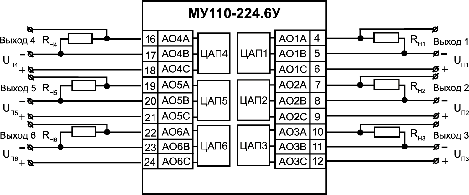

Подключение нагрузки к аналоговым выходам
На рисунке представлена схема подключения к аналоговым выходам 0…10 В.
Схема подключения нагрузки к аналоговым выходам
Для работы ЦАП 0…10 В используется внешний источник питания постоянного тока, значение напряжения Uп которого должно находиться в диапазоне от 12 до 36 В.
Сопротивление нагрузки, подключаемой к выходу, должно быть не менее 2 кОм.

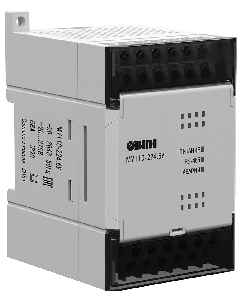

Индикация
На лицевой панели прибора расположены индикаторы:
Лицевая панель прибора
Назначение индикаторов
ПитаниеСветитсяПитание подано
СветитсяОбновление встроенного ПО прибора по сети RS-485 (см. раздел)
АварияСветится*Превышен максимальный сетевой тайм-аут (см. раздел)
Ожидание первого запроса от Мастера сети
Мигает*Нарушена целостность встроенного ПО (см. раздел)
* – Режим обновления встроенного ПО выключен (см. таблицу).

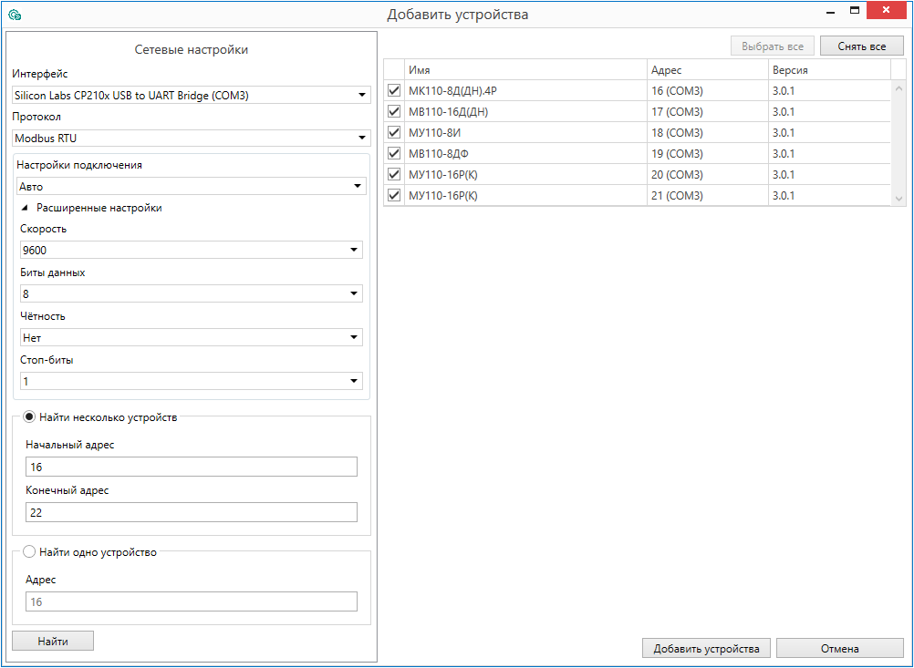

Прибор конфигурируется с помощью ПО OWEN Configurator. Установочный файл располагается на сайте www.owen.ru.
Для конфигурирования прибора с помощью ПО OWEN Configurator следует:
  1. Подключить прибор к ПК через адаптер интерфейса RS-485/RS-232 или RS-485/USB.
  2. Подать питание на прибор.
  3. Установить и запустить ПО OWEN Configurator.
  4. Нажать кнопку Graphic Добавить устройства в главном меню Проект. Откроется окно выбора интерфейса подключения и поиска устройств.
  5. Задать сетевые настройки в левой части окна:
    • Номер COM-порта;
    • Протокол Modbus RTU;
      Протокол определяется прибором автоматически.
    • Настройка подключения – Авто;
    • Сетевые настройки прибора (скорость обмена, биты данных, четность, стоп-биты).
  6. Выбрать Найти несколько устройств и ввести диапазон адресов или Найти одно устройство и ввести адрес прибора (значение адреса по умолчанию – 16).
  7. Нажать кнопку Найти. В правой части окна отобразится прибор с указанным адресом.
    В столбце Версия отображается версия шаблона.
  8. Выбрать найденный прибор (отметить галочкой) и нажать Добавить устройства.
Настройка сетевых параметров в ПО OWEN Configurator
