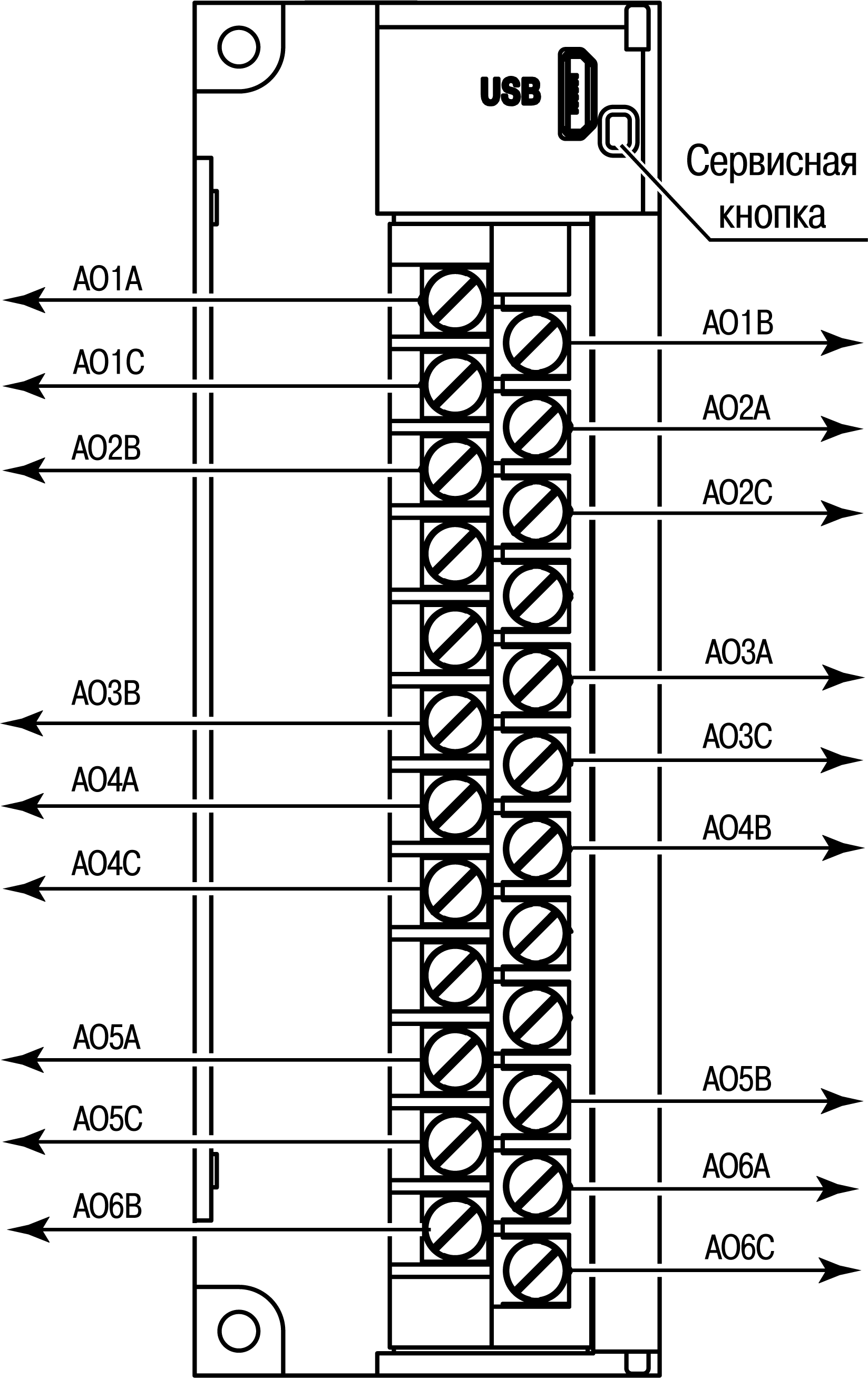

Назначение контактов
НаименованиеНазначение
AOxAНапряжение питания (+) выходов
AOxBВыходы AO1...AO6
AOxCОбщие контакты питания (-) выходов (длина линии питания аналоговых выходов не более 30 м)

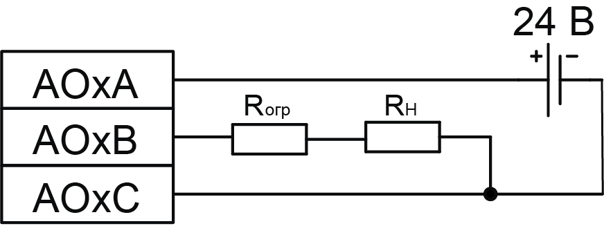

Подключение к выходам
На рисунке представлена схема подключения к аналоговым выходам.
Схема подключения нагрузки к аналоговым выходам
Длина линии питания аналоговых выходов не более 30 м.
Параметры подбора напряжения источника питания
Режим работыСопротивление, ОмНапряжение питания выходов, В
4–20 мА, 0–20 мА400…60024
0–10 В24
Если во время работы в режиме 0...20 мА и 4...20 мА сопротивление нагрузки меньше, чем допустимое для соответствующего напряжения питания, то последовательно с нагрузкой необходимо включить ограничительный резистор Rогр.
Схема подключения ограничительного резистора
Сопротивление резистора Rогр должно быть выбрано таким образом, чтобы общее сопротивление в цепи нагрузки входило в указанный в таблице диапазон. Мощность резистора Rогр должна быть не менее 1 Вт.

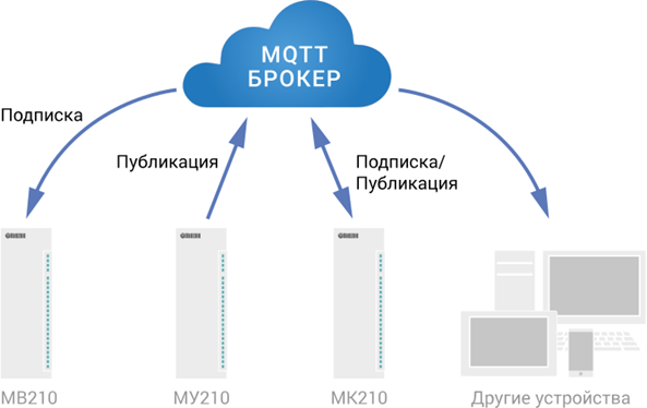

Работа по протоколу MQTT
  • Серия – наименование серии устройства, всегда имеет значение МХ210;
  • Функция – GET (чтение значений входов или выходов) или SET (запись значений выходов модуля);
  • Имя_узла – тип входов или выходов (DI/DI/AI/AO);
Уровни топиков модуля
MX210DeviceSET, GETAO1-AO6VALUE_PERCENTЗначение аналогового выхода в ‰ (0,10 %)С плавающей точкой
MX210DeviceSET, GETAO1-AO6VALUE_PHYSЗначение аналогового выхода в мВ или мкАС плавающей точкой

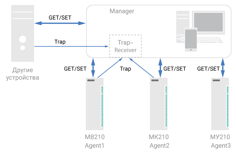

Работа по протоколу SNMP
