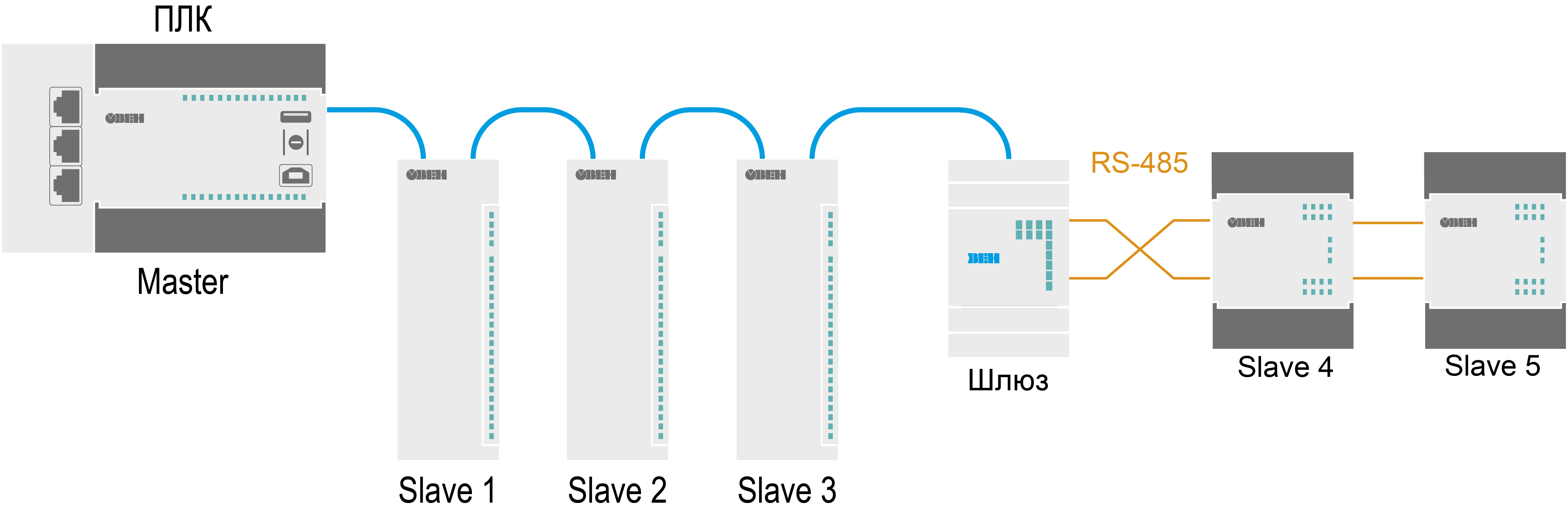

Шлюз предназначен для взаимного преобразования и передачи данных протоколов Modbus RTU/ASCII и Modbus TCP по интерфейсам связи RS-485 и Ethernet соответственно. Для протоколов поддерживаются режимы Master и Slave.

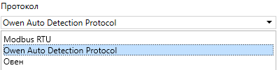

  5. В выпадающем меню Протокол выбрать протокол Owen Auto Detection Protocol.

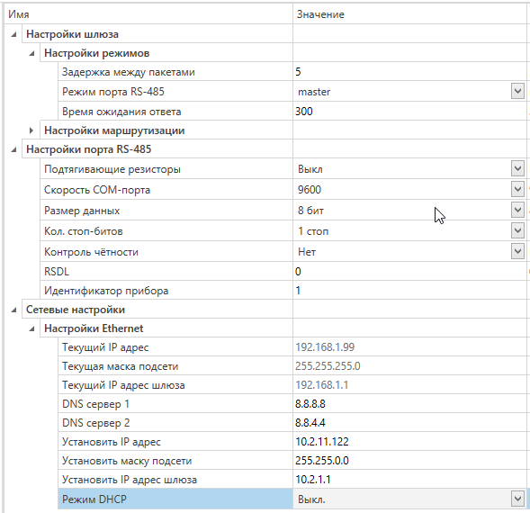

Сетевые настройки
Сетевые настройки шлюза задаются в дереве области настроек параметров в Owen Configurator.
Сетевые настройки
Для применения новых сетевых настроек следует перезагрузить шлюз.

Группа параметров «Настройка порта RS-485»
Настройки RS-485
Параметр
Заводская настройка
Подтягивающие резисторы
Вкл – подтягивающие резисторы включены.
Выкл – подтягивающие резисторы отключены
Выкл
Скорость COM-порта
Значение скорости выбирается из выпадающего списка – от 1200 до 115200 бит/с
115200
Размер данных
Выбирается из выпадающего списка
8 бит
Кол. стоп-битов
Выбирается из выпадающего списка – 1 стоп/2 стопа
1 стоп
Контроль четности
Выбирается из выпадающего списка – Нет/Чёт/Нечет
Нет
RSDL
Задержка ответа по RS-485 (от 0 до 20 мс)
Идентификатор прибора
От 1 до 255 — собственный идентификатор шлюза по порту RS–485, если шлюз работает в режиме Slave 1
Поддерживаемые шлюзом комбинации параметров «длина слова данных», «контроль четности» и «количество стоп-бит» для соединения по RS-485 приведены в таблице ниже.
Поддерживаемые комбинации параметров при работе по Modbus
Modbus RTU
Modbus ASCII
8-N-1
8-N-1
8-N-2
8-N-2
8-O-1
8-O-1
8-O-2
8-O-2
8-E-1
8-E-1
8-E-2
8-E-2
7-O-1
7-O-2
7-E-1
7-E-2
Не поддерживаемые комбинации:
  • Modbus RTU не работает при настройке «длина слова данных» 7 бит;
  • Modbus ASCII не работает при комбинациях 7-N-1 и 7-N-2. Обязательно следует параметру «контроль четности» задавать значения О или Е.
Группа параметров «Ethernet»
Для обмена данных в сети Ethernet должны быть заданы следующие параметры:
Сетевые настройки Ethernet
ПараметрЗначениеЗаводская настройка
IP-адресСтатический или динамический192.168.1.99
Маска IP-адресаЗадает видимую модулем подсеть IP-адресов других устройств255.255.255.0
IP-адрес шлюзаАдрес шлюза для выхода в Интернет192.168.1.1
MAC-адрес шлюза неизменен и установлен изготовителем. Номер MAC-адреса нанесен на корпусе шлюза.
Динамический IP-адрес шлюза устанавливается DHCP-сервером сети Ethernet. О наличии DHCP-сервера в участке сети, к которому подключен шлюз, следует уточнить у служб системного администрирования. Для установки динамического IP-адреса параметр Режим DHCP должен быть установлен в положение Вкл.
Статический IP-адрес задается в сетевых настройках, параметр Режим DHCP должен быть установлен в положение Выкл.
Чтобы задать статический IP-адрес следует выключить Режим DHCP в шлюзе через Owen Configurator:
  • Выкл — задание статического IP-адреса.
  • Вкл (по умолчанию) — установка динамического IP-адреса от DHCP-севера.
Для задания статического адреса вручную (Режим DHCPВыкл) в ПО «Owen Configurator» следует ввести значения параметров:
  • Установка IP-адреса;
  • Установка маски подсети;
  • Установка IP-адреса шлюза.

Возможные топологии построения сети
Шлюз поддерживает следующие топологии построения сети:
  • линейная (цепочка);
    Использование шлюза с Мастером сети в интерфейсе RS-485
    Использование шлюза с подчиненными устройствами в интерфейсе RS-485 простой вариант
    Использование шлюза с подчиненными устройствами в интерфейсе RS-485 комбинированный вариант
  • звездообразная.
    Звездообразная топология

Настройки порта RS-485
526
0x020E
16
Enum 2
Режим COM-порта*
520
0x0208
16
Enum 1
Скорость COM-порта
521
0x0209
16
Enum 14
Размер данных
522
0x020A
16
Enum 2
Кол. стоп-битов
523
0x020B
16
Enum 2
Контроль четности
524
0x020C
16
Enum 3
RSDL
525
0x020D
16
Unsigned 8
527
0x020F
16
Unsigned 8
Настройки Ethernet
Текущий IP адрес*
26
0x001A
Unsigned 32
Текущая маска подсети*
28
0x001C
Unsigned 32
Текущий IP адрес шлюза*
30
0x001E
Unsigned 32
DNS сервер 1
12
0x000C
16
Unsigned 32
DNS сервер 2
14
0x000E
16
Unsigned 32
Установить IP адрес
20
0x0014
16
Unsigned 32
Установить маску подсети
22
0x0016
16
Unsigned 32
Установить IP адрес шлюза
24
0x0018
16
Unsigned 32
Режим DHCP
32
0x0020
16
Enum 3
Статус прибора
Статус прибора*
61620
0xF0B4
Unsigned 32
