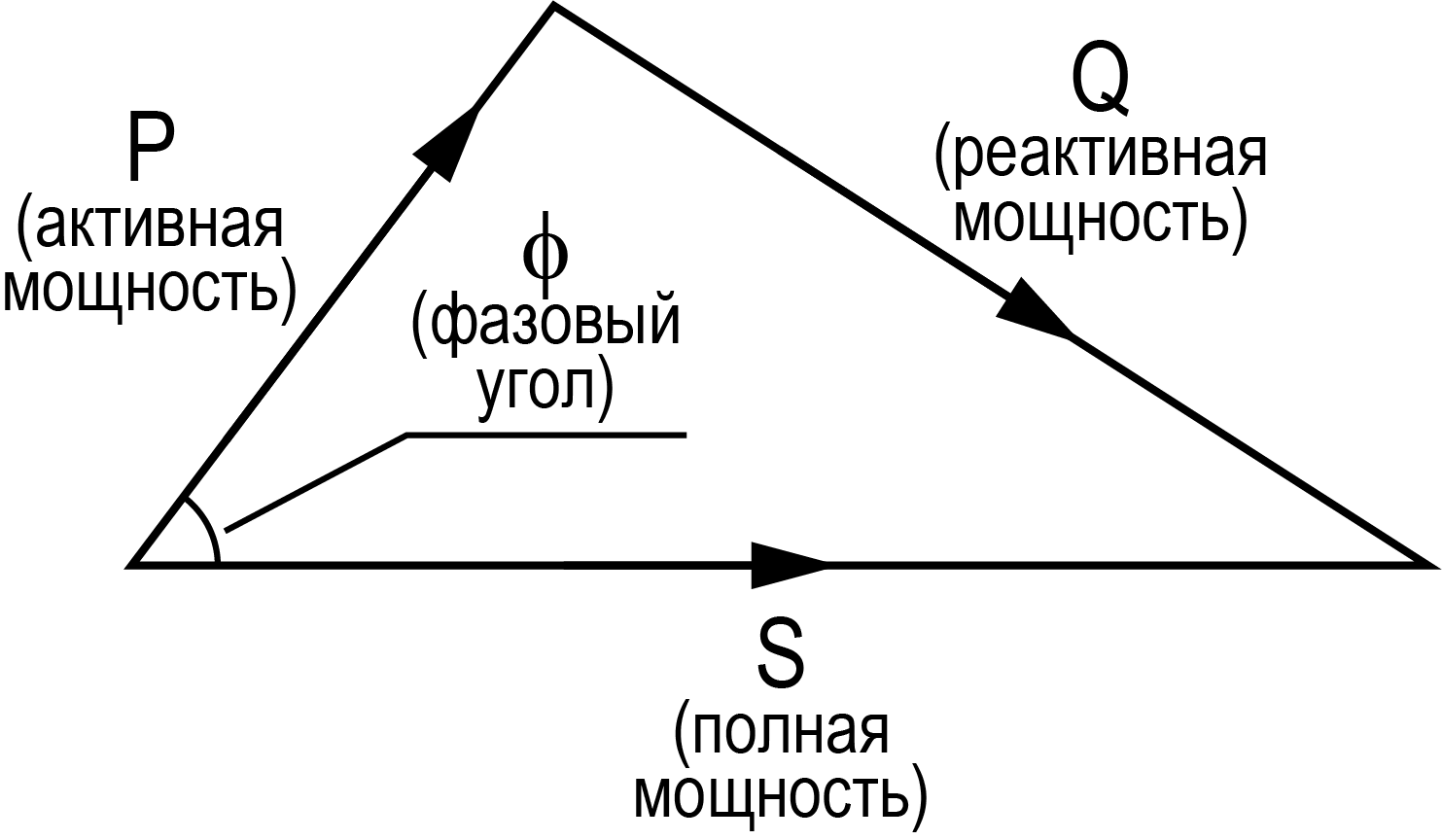

Измерение мощности
Измеряемая мощность
  активная;
  реактивная;
  полная;
  отдачи

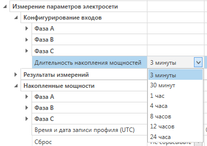

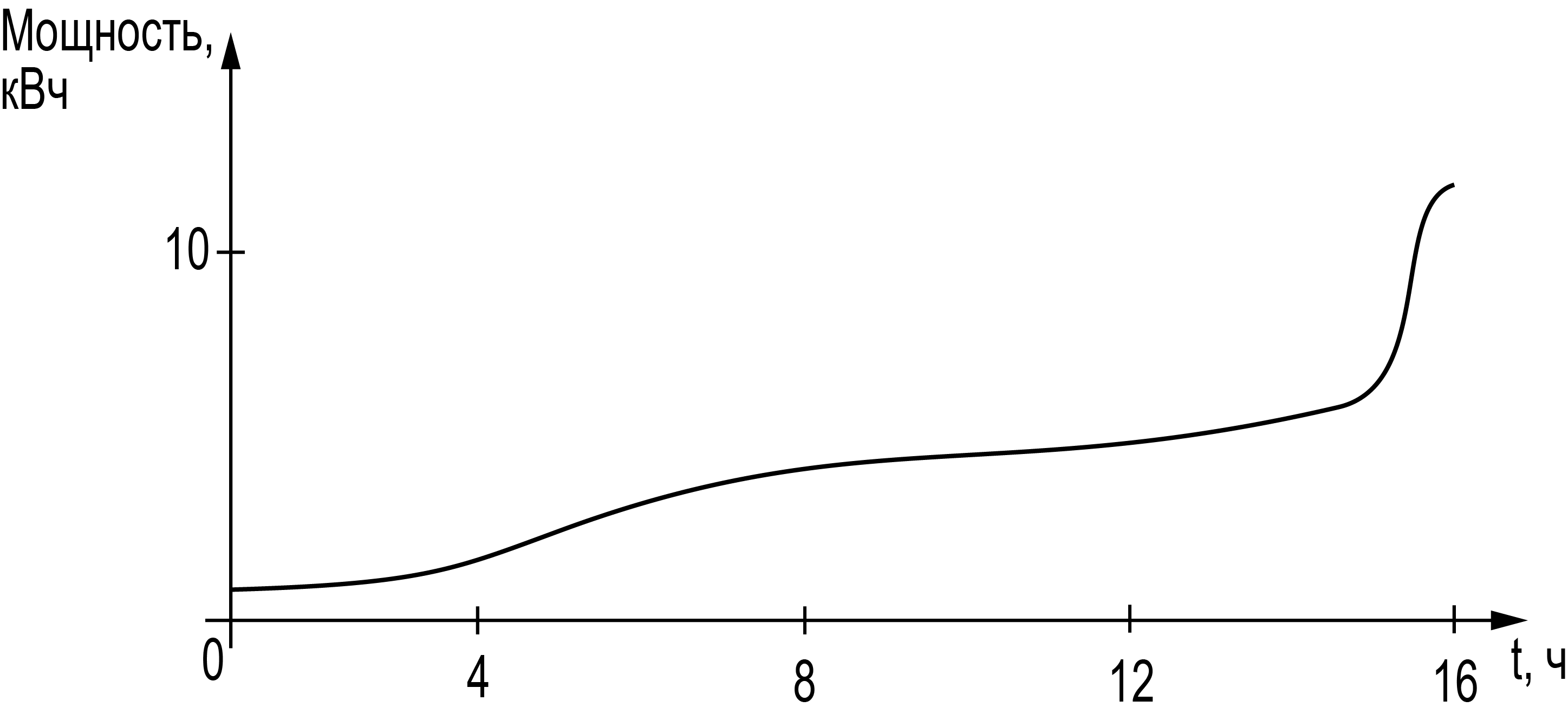

Профиль мощностей
Период интегрирования3, 30 минут, 1 – 4 – 8 – 12 – 24 часа
Профилируемые мощности
Активная (+)
Активная (-)
Реактивная (+)
Реактивная (-)
Полная

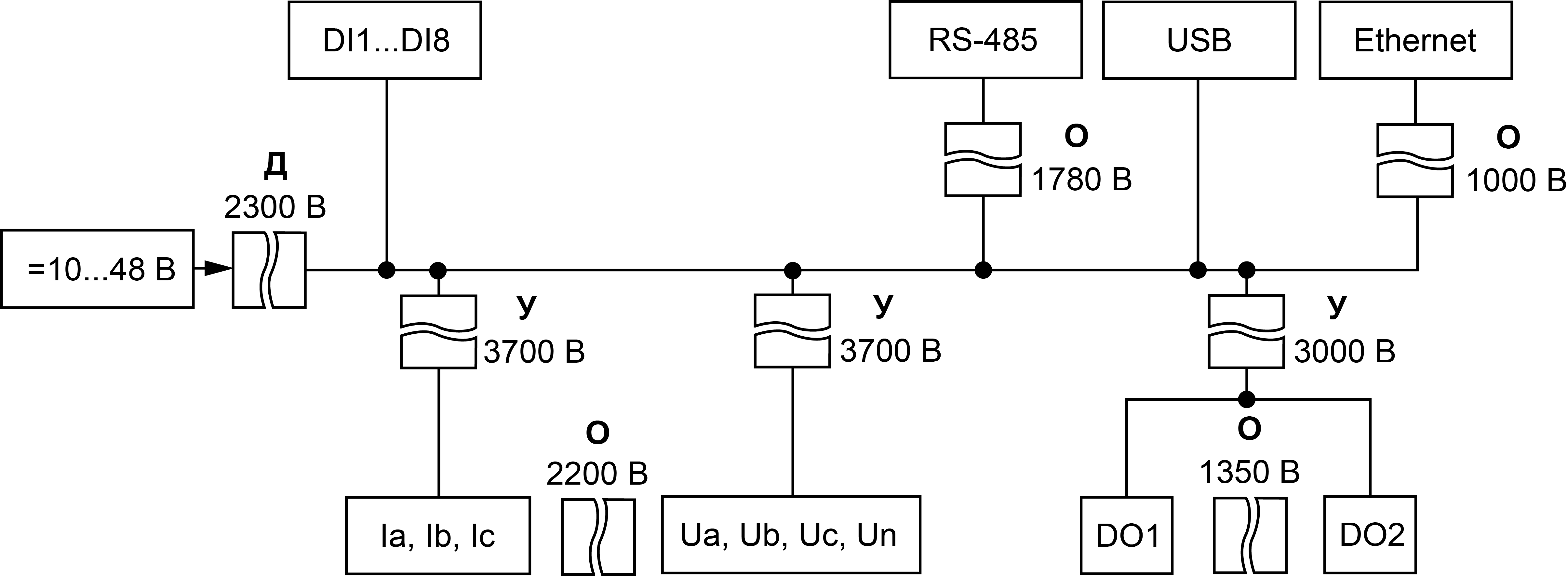

Изоляция узлов прибора
Схема гальванически изолированных узлов и прочность гальванической изоляции приведены на рисунке.
Типы изоляции
ТипОписание
Основная (О)
Изоляция для защиты частей оборудования, находящихся под напряжением, от поражения электрическим током.
Электрическая прочность основной изоляции прибора проверяется типовыми испытаниями: приложением испытательного переменного напряжения, величина которого различна для различных цепей прибора
Дополнительная (Д)
Дополнительная независимая изоляции для гарантии защиты от поражения электрическим током в случае отказа основной изоляции. Электрическая прочность дополнительной изоляции прибора проверяется приложением испытательного переменного напряжения различной величины (действующее значение)
Усиленная (У)Отдельная система изоляции, применяемая для частей под напряжением, которая обеспечивает степень защиты от поражения электрическим током, эквивалентную двойной изоляции согласно ГОСТ IEC 61131-2-2012
Значение прочности изоляции указано для испытаний при нормальных климатических условиях. Время воздействия — 1 минута по ГОСТ IEC 61131–2.

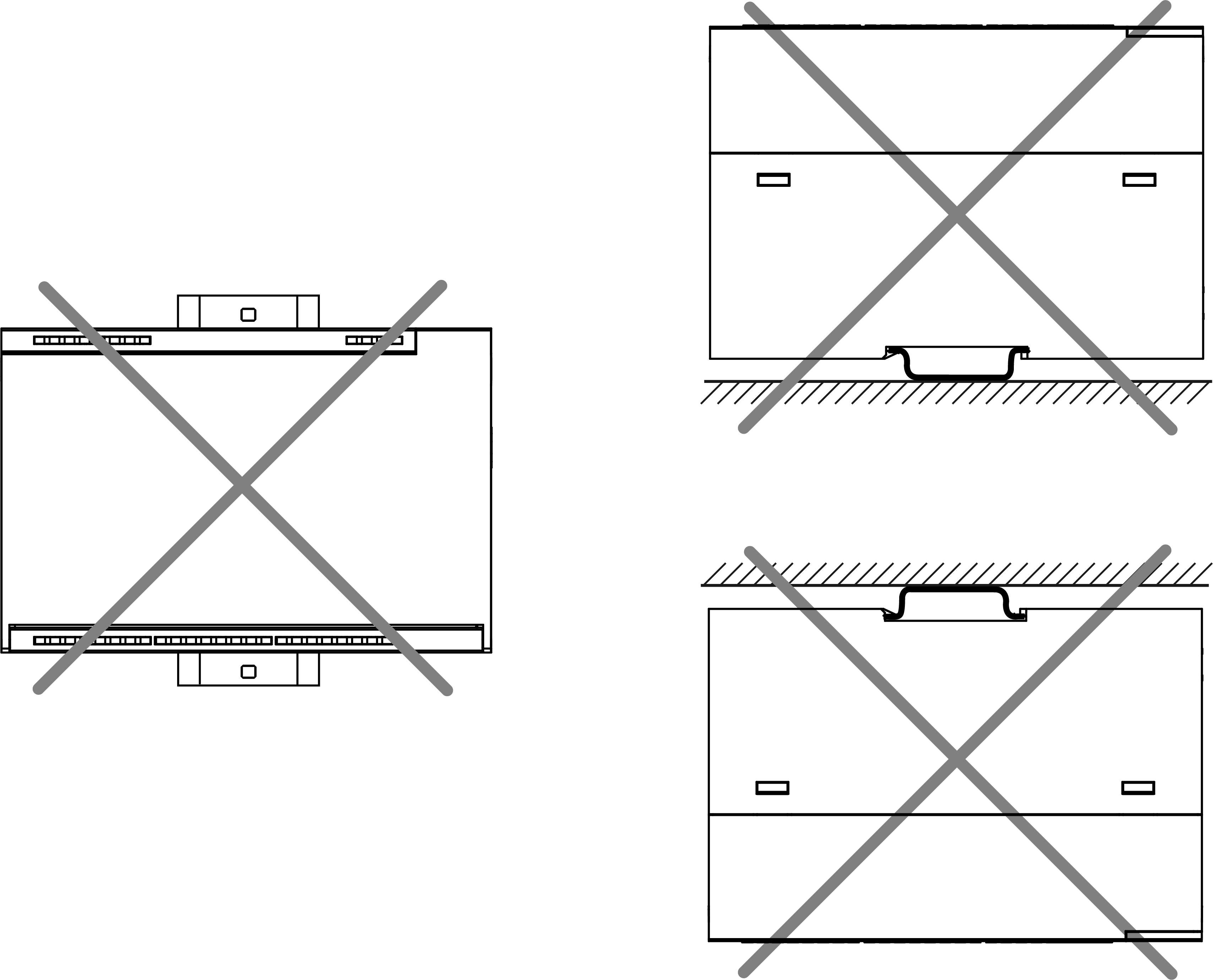

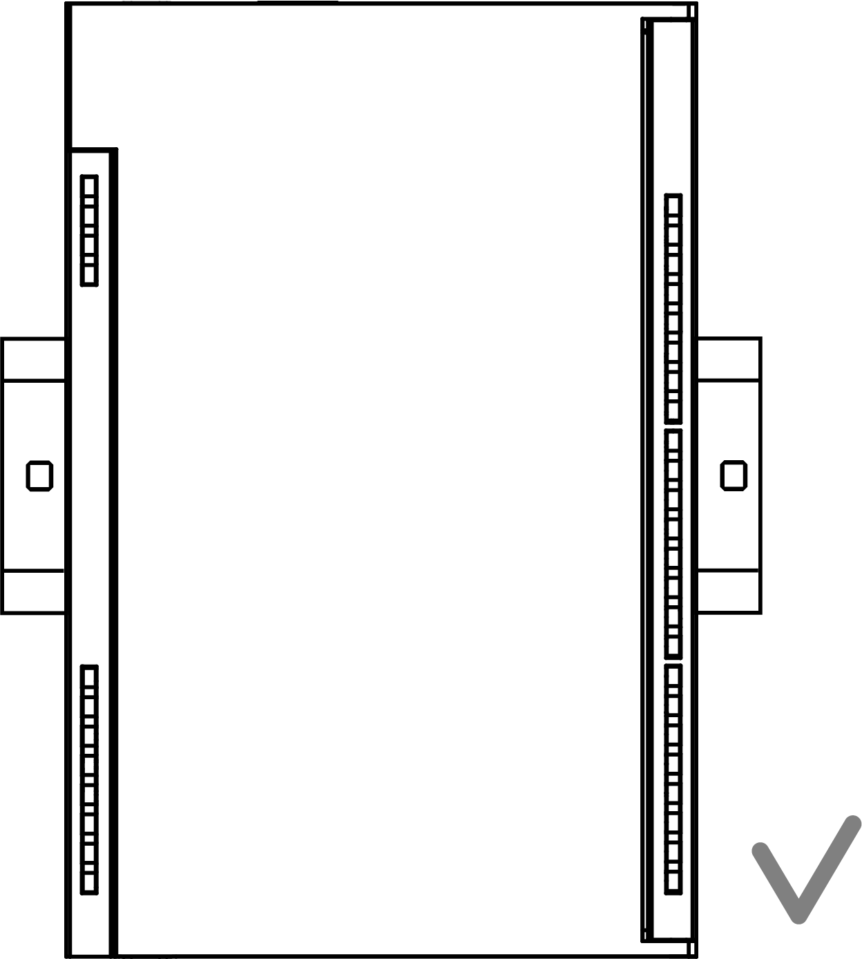

Верный монтаж
  1. Убедиться в наличии свободного пространства для подключения прибора и прокладки проводов.
Неверный монтаж
Во время монтажа необходимо свободное пространство минимум в 50 мм над прибором и под ним.

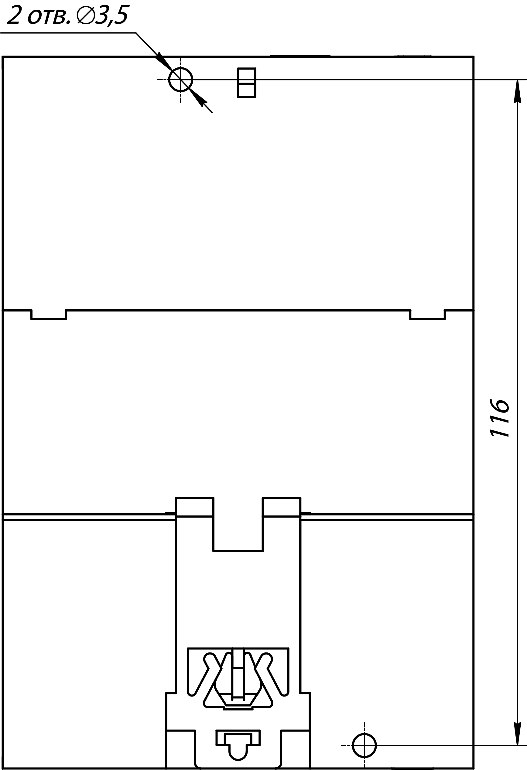

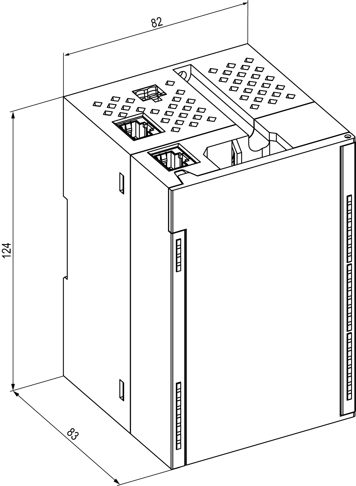

Габаритный чертеж
Установочные размеры

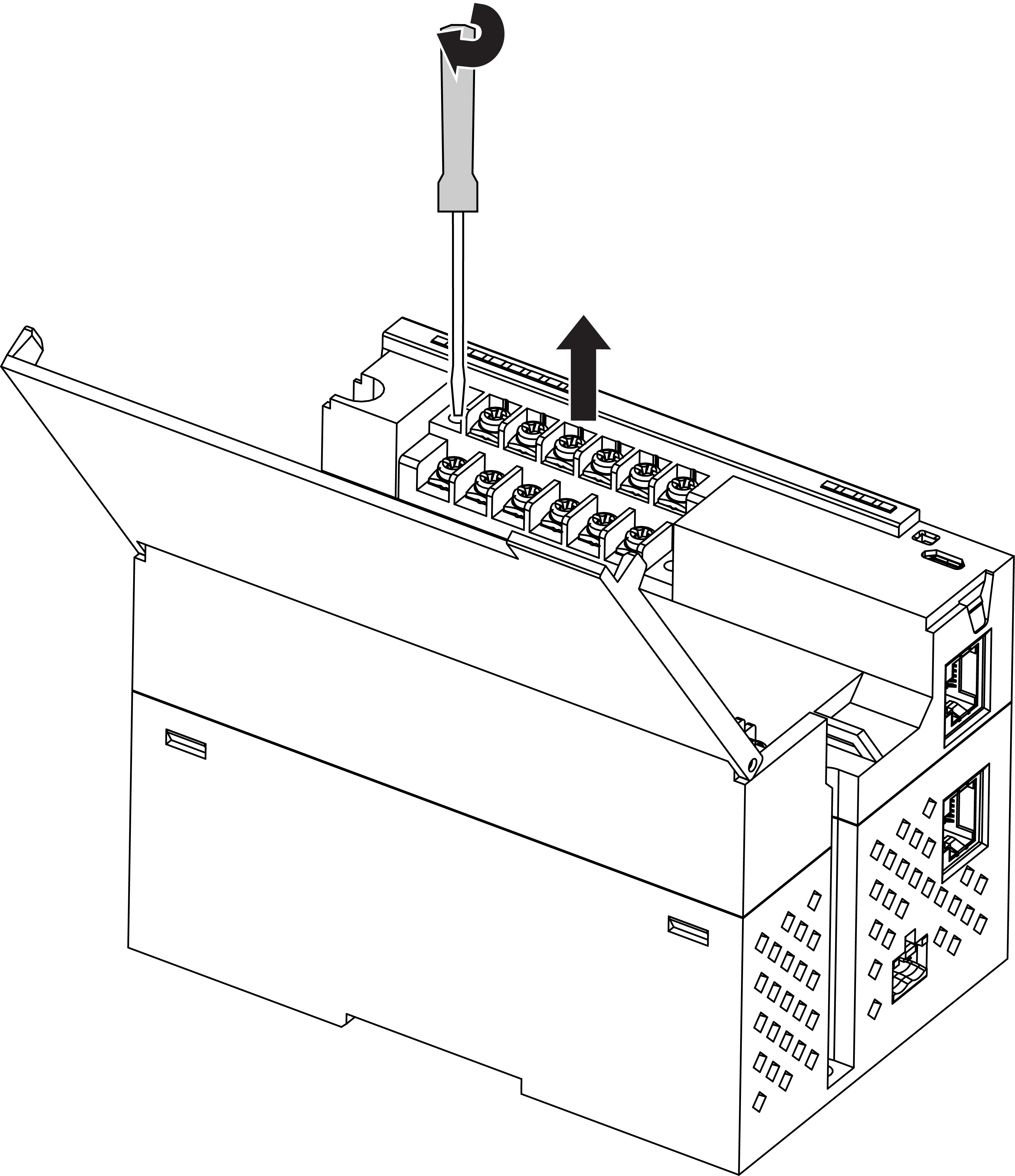

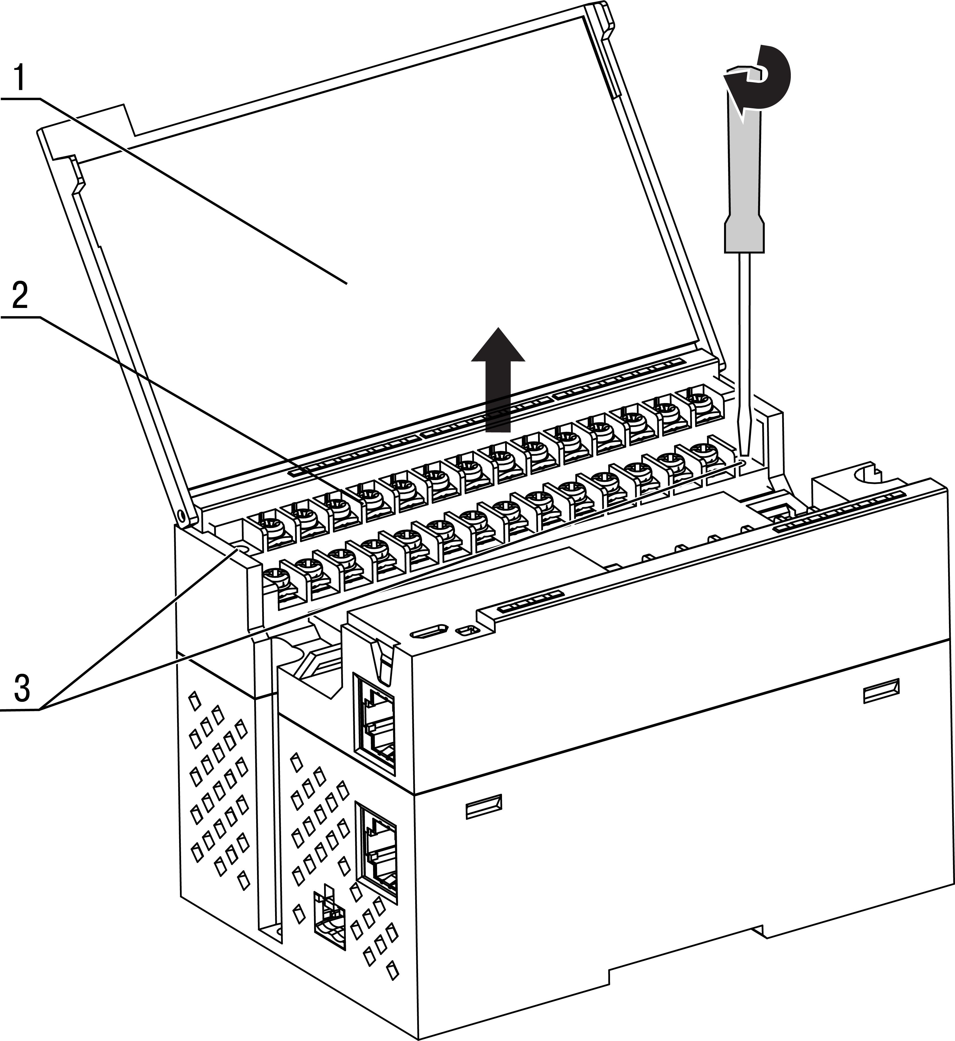

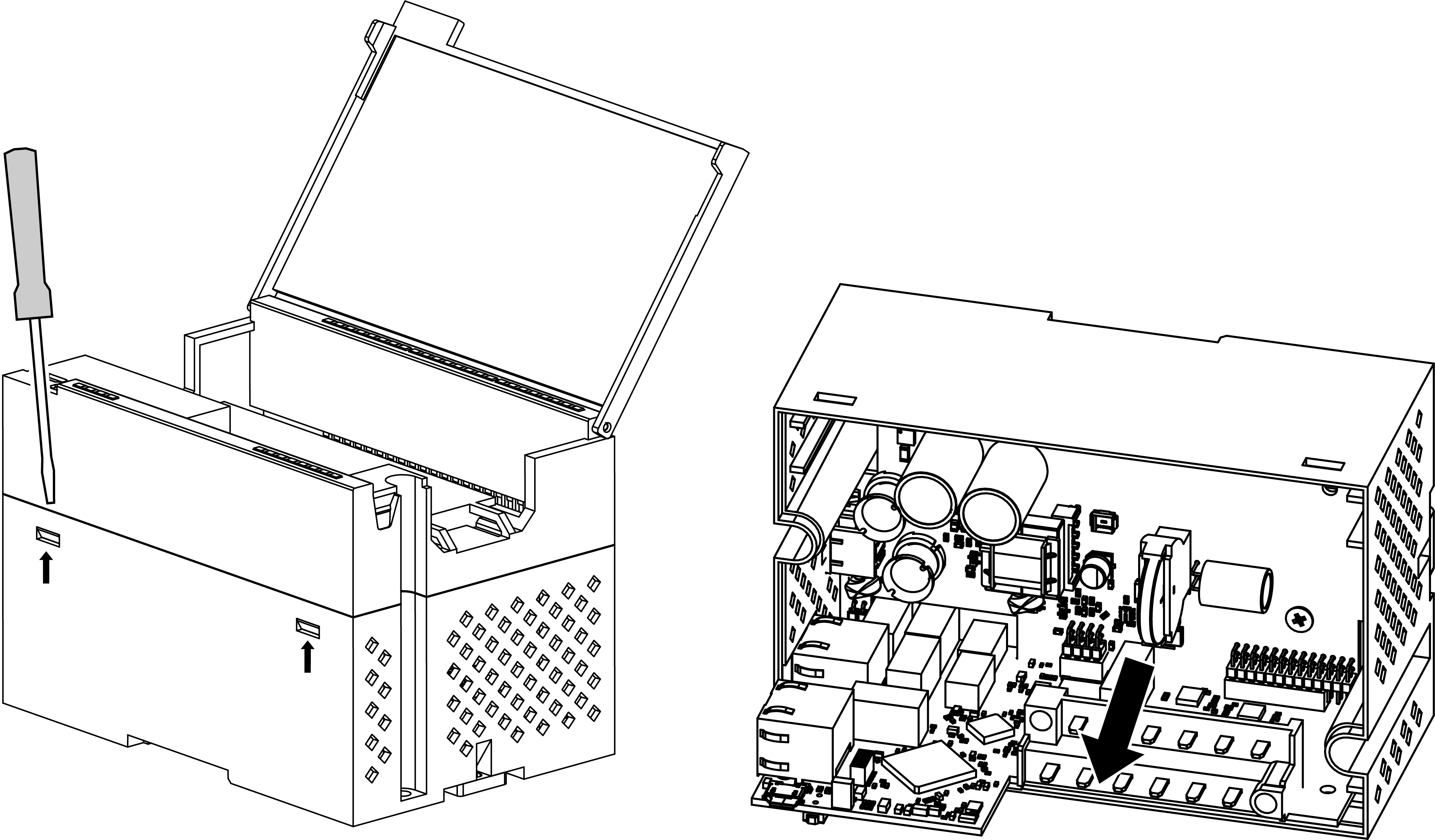

В случае необходимости следует снять клеммники для подключения сигналов модуля, открутив два винта по углам.

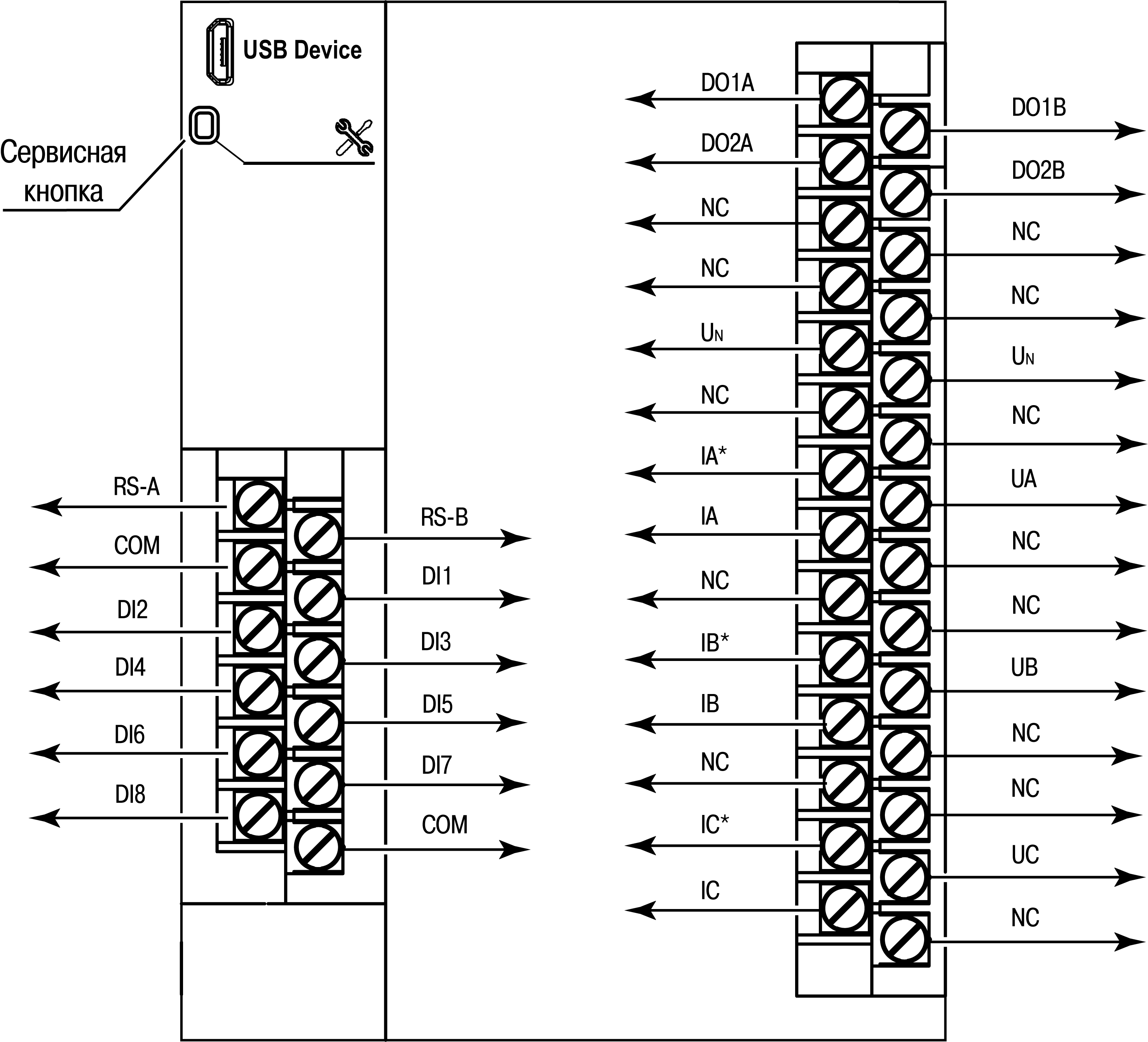

Назначение контактов клеммника (лицевая крышка условно не показана)
КонтактНазначение
DI1 – DI8Входы DI1 – DI8
СОМОбщая клемма входов DI1 – DI8
DO1A, DO1B, DO2A, DO2BВыходы DO1 – DO2
NC (Not connected)Нет подключения
UA, UB, UC, UNКлеммы измерительных входов: напряжения фаз А, В, С и нейтрали
IA, IB, ICКлеммы измерительных входов: токи фаз А, В и С
RS-A, RS-BКлеммы А и В интерфейса RS-485
Не допускается подключение проводов к контактам NC (Not connected)

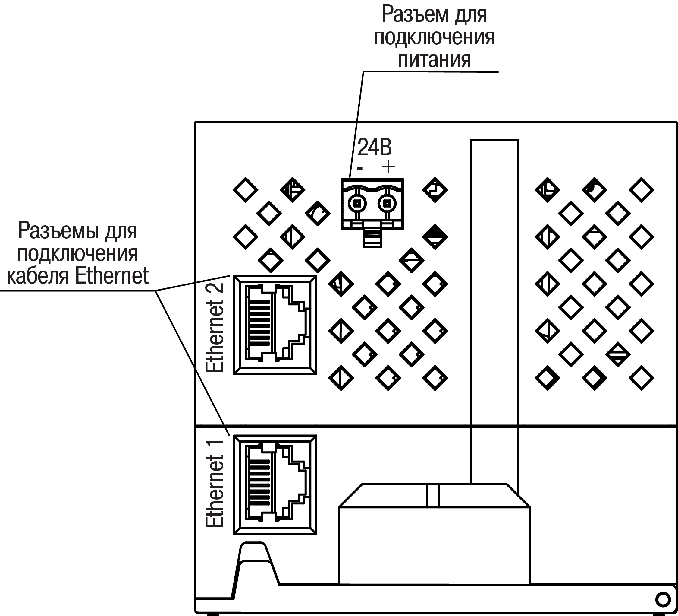

Разъемы интерфейсов и питания прибора приведены на рисунке ниже.
Разъемы прибора

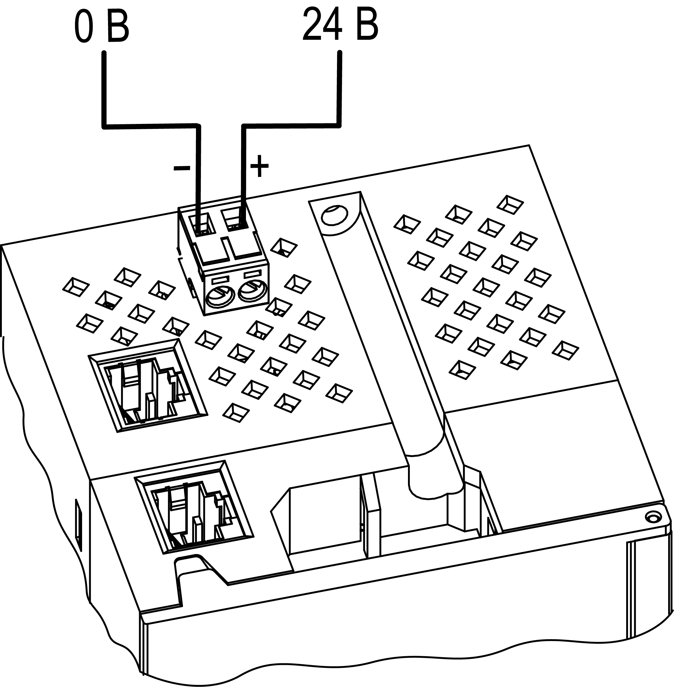

Питание
Назначение контактов питания
Использование источников питания без потенциальной развязки или с базовой (основной) изоляцией цепей низкого напряжения от линий переменного тока, может привести к появлению опасных напряжений в цепях.

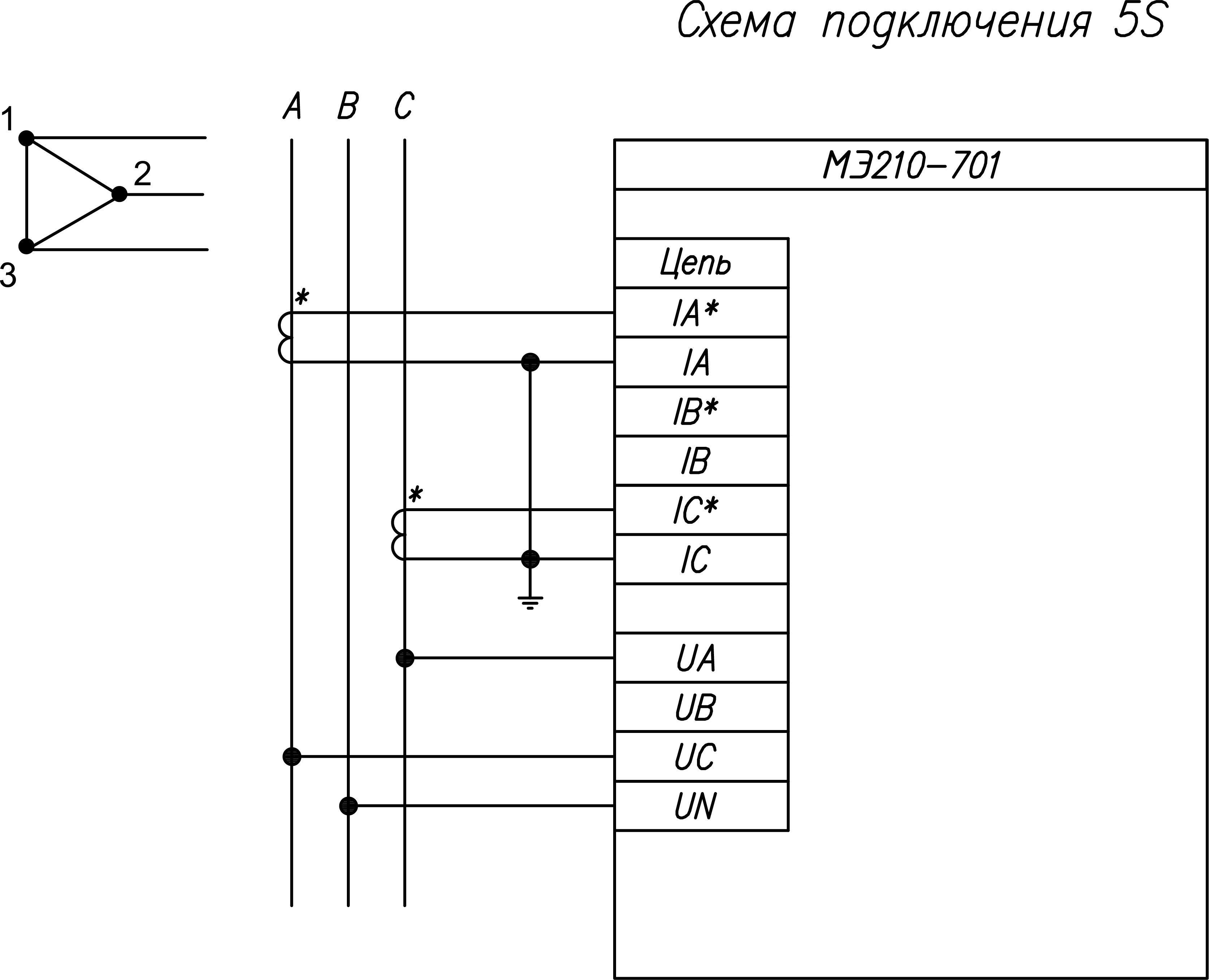

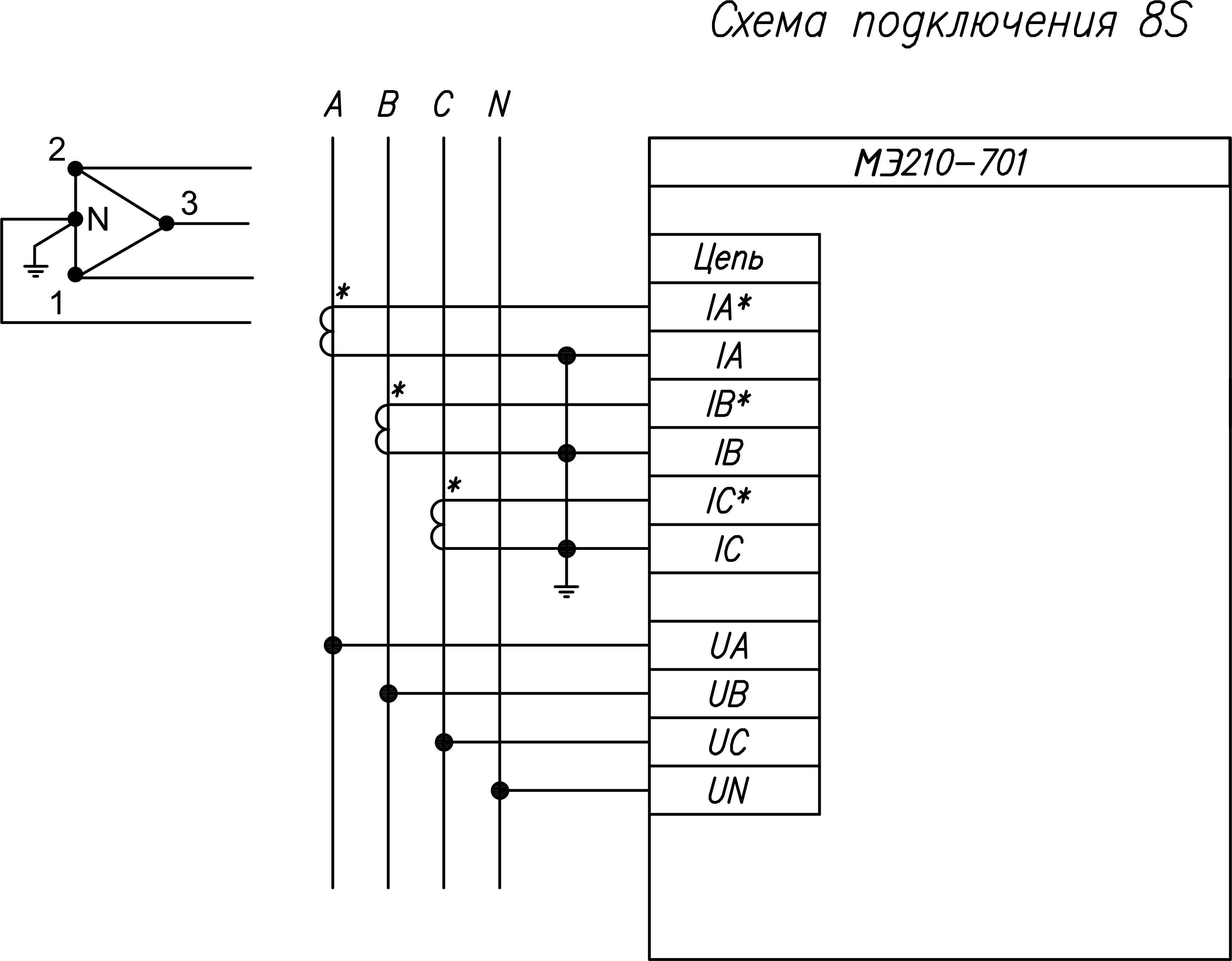

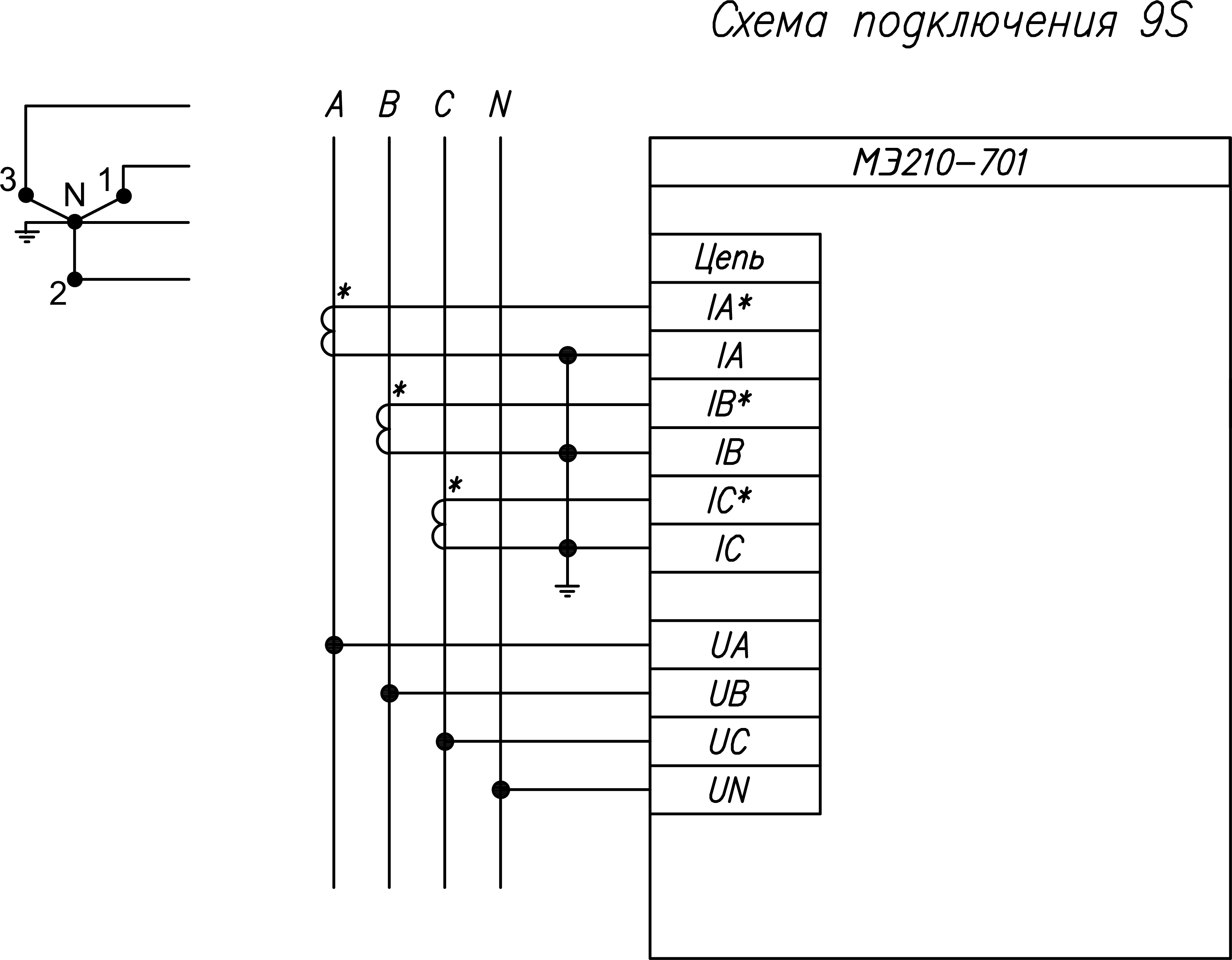

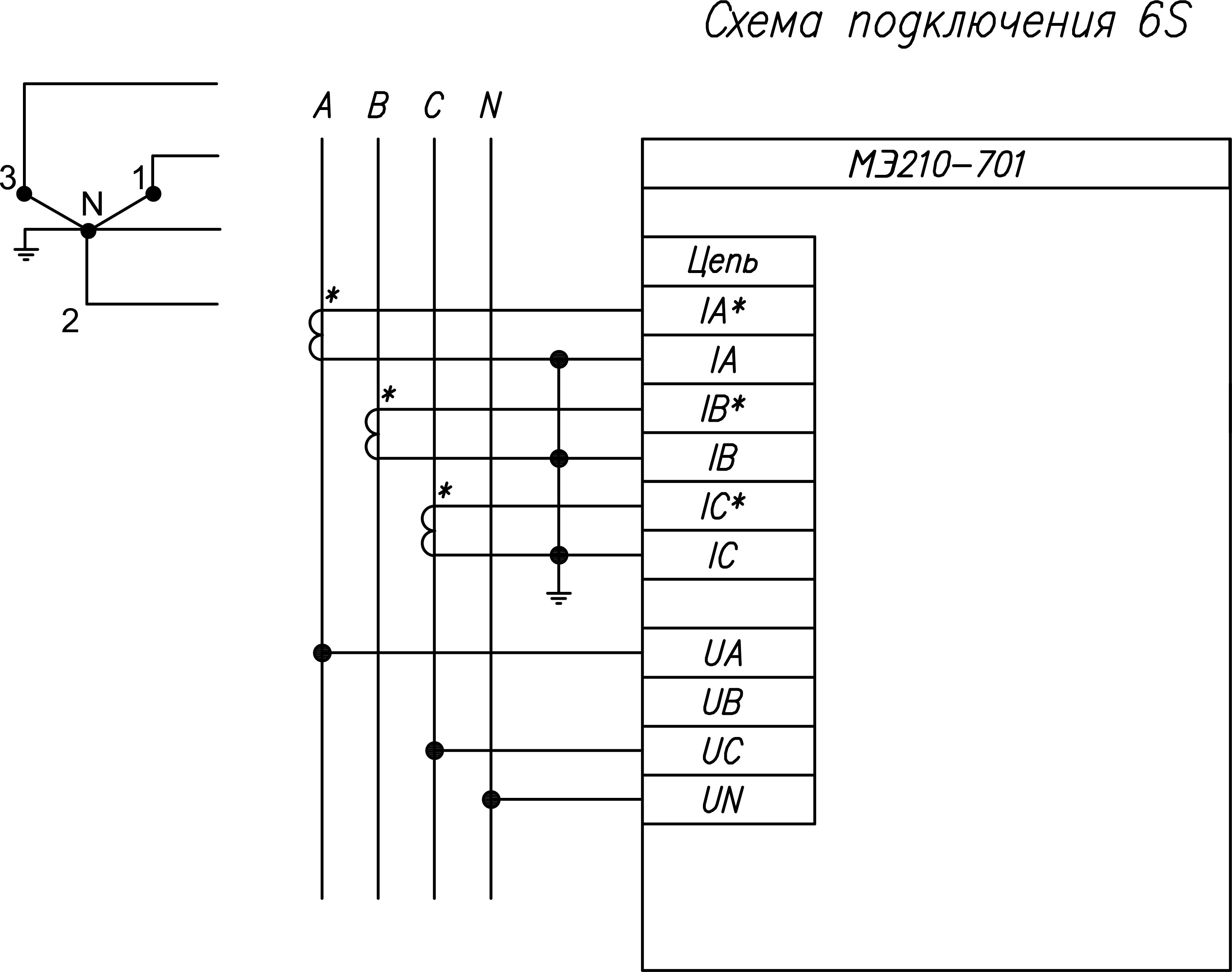

Подключение к измерительным входам
На рисунках ниже представлены схемы подключения к измерительным входам.
Схема подключения 5S
Схема подключения 6S
Схема подключения 8S
Схема подключения 9S
Внешние трансформаторы следует использовать при превышении номинальных значений измеряемых параметров.

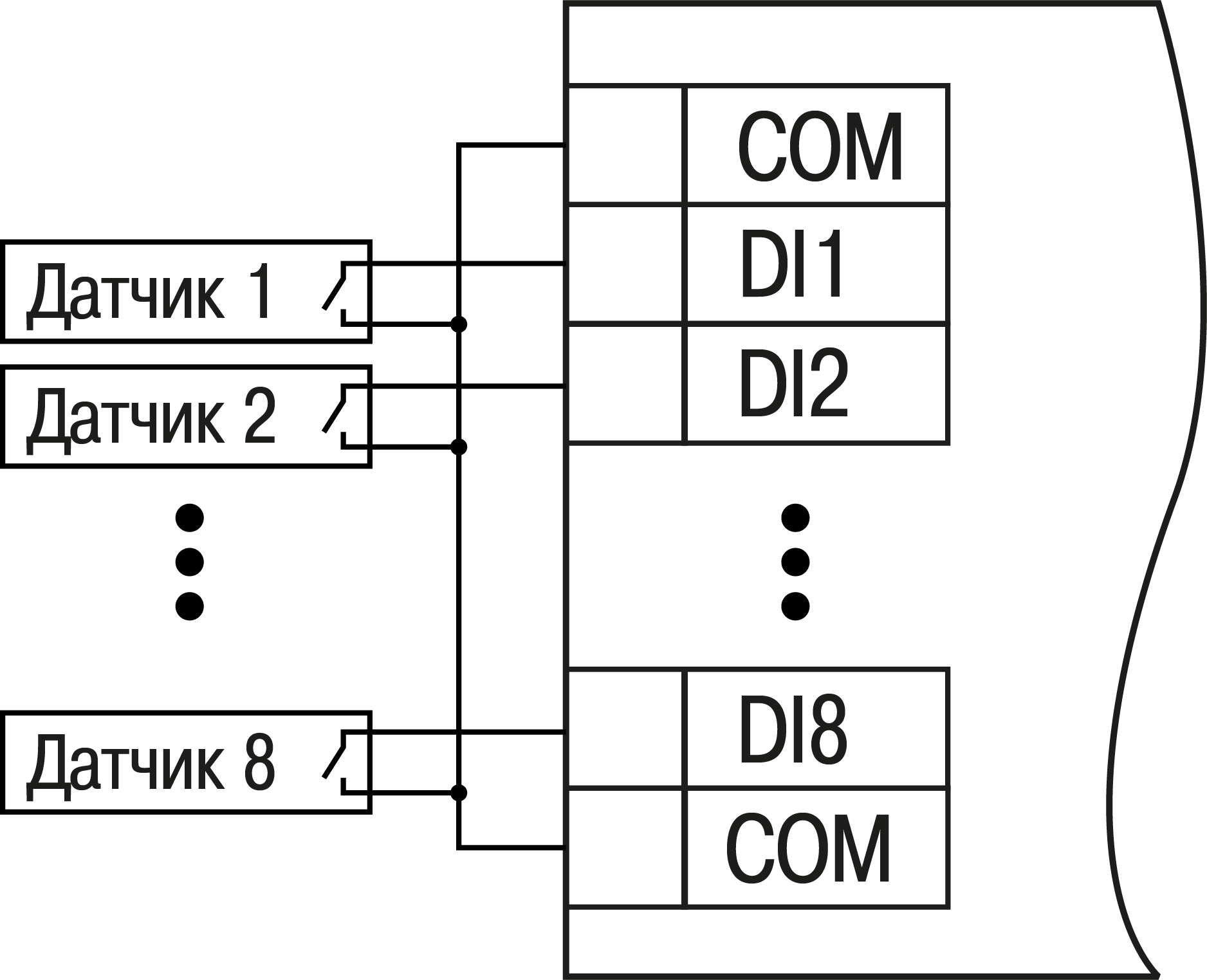

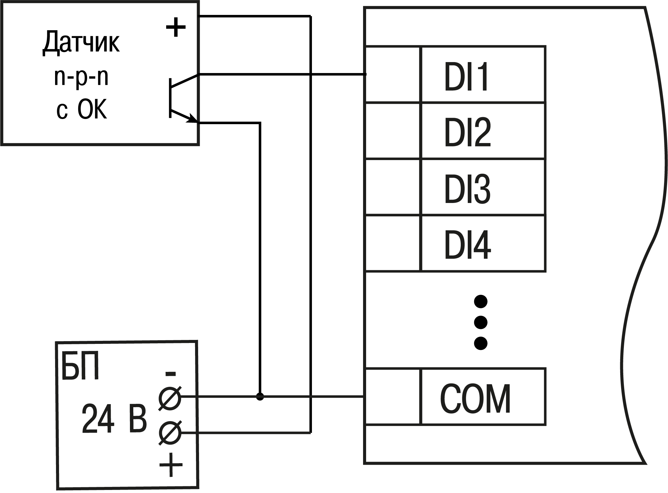

Подключение к дискретным входам датчиков
К входам DI1 - DI8 можно подключать следующие датчики:
  • «сухой контакт»;
  • транзисторный ключ n-p-n типа.
Цепи COM объединены внутри прибора.
Подключение к дискретным входам датчиков другого типа может привести к выходу прибора из строя.
Схема подключения датчиков к прибору приведена на рисунке.
Схема подключения к входам DI1 – DI8
Подключение транзисторов n-p-n

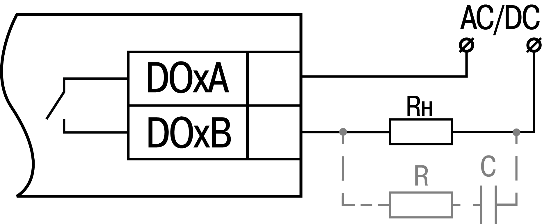

Подключение к выходам
На рисунке представлена схема подключения к выходам типа «реле».
Схема подключения внешних связей к дискретным выходам типа «реле»
В случае подключении индуктивной нагрузки следует установить RC-цепь параллельно нагрузке. В момент коммутации в цепи RC-цепь подавляет образование дуги и помех.

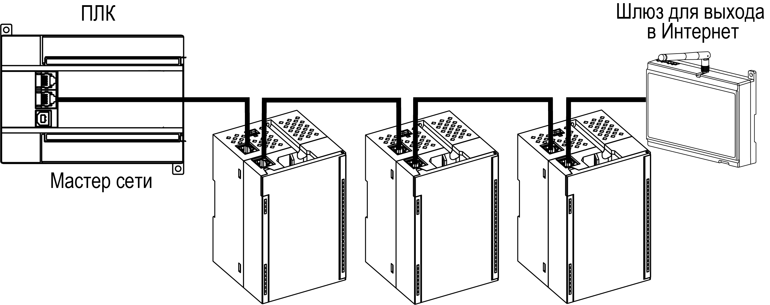

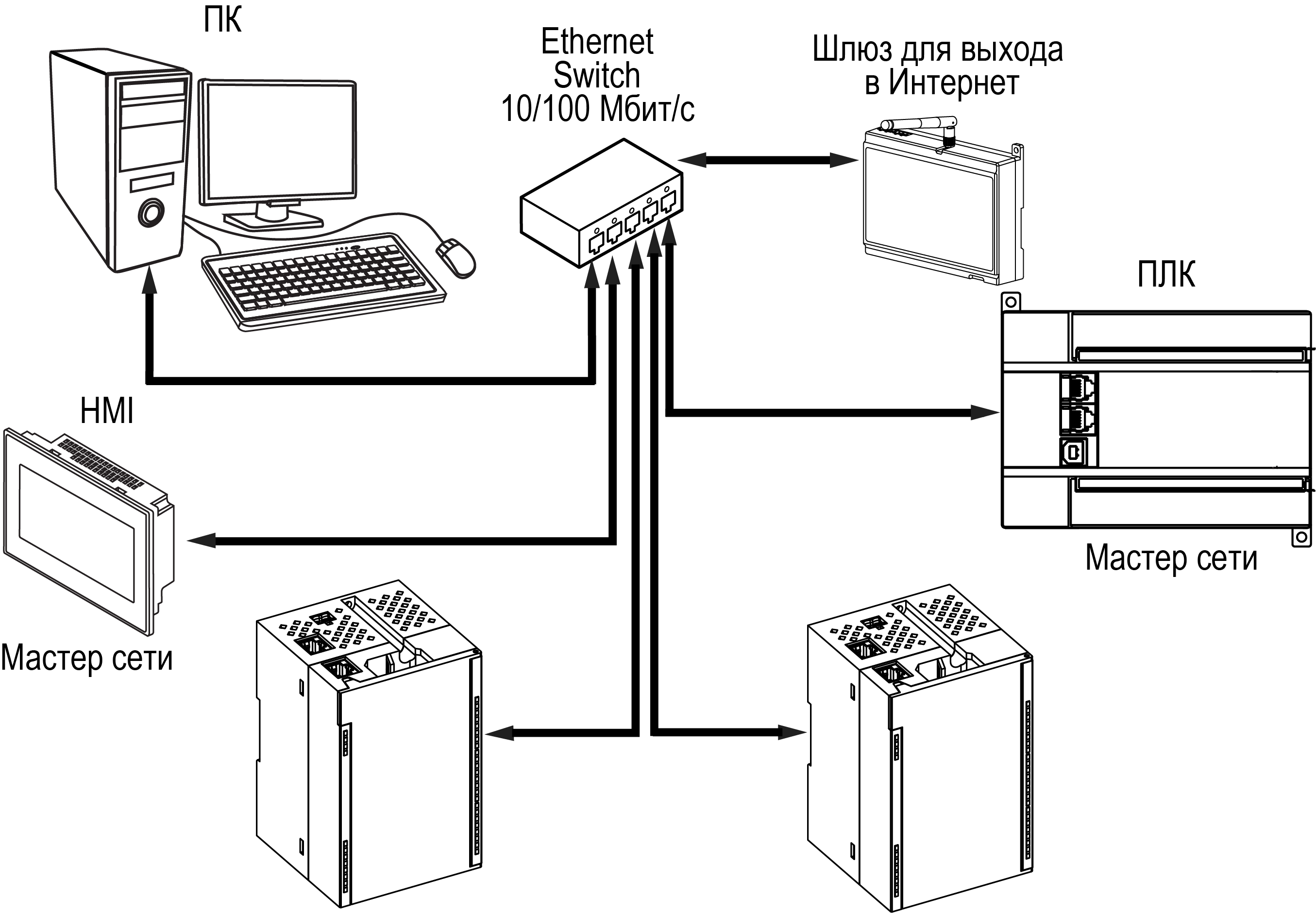

Для подключения модулей к сети Ethernet можно использовать следующие схемы:
Подключение по схеме «Звезда»
  2. Подключение возможно к любому порту Ethernet модуля.
Для подключения по схеме «Цепочка» следует использовать оба Ethernet-порта модуля. Если модуль вышел из строя или отключилось питание, то данные будут передаваться с порта 1 на порт 2 без разрыва связи.
  1. Максимальная длина линии связи между двумя соседними активными устройствами, при подключении по схеме «Цепочка», должна быть не более 100 м.
Для подключения необходимо использовать экранированный кабель с витой парой, предназначенный для промышленного интерфейса RS-485 с волновым сопротивлением 120 Ом (например, КИПЭВ). Экран кабеля должен быть соединен с функциональной землей только в одной точке.

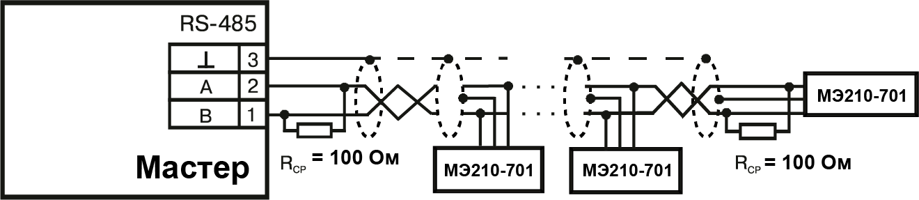

Пример схемы подключения нескольких модулей к Мастеру по интерфейсу RS-485

Работой модуля управляет Мастер сети. Модуль передает в сеть данные о состоянии дискретных входов и полученные значения с измерительных входов при запросе Мастера. Модуль устанавливает состояние выходов по команде Мастера.
  • ПК;
  • ПЛК;
  • панель оператора;
  • удаленный облачный сервис.

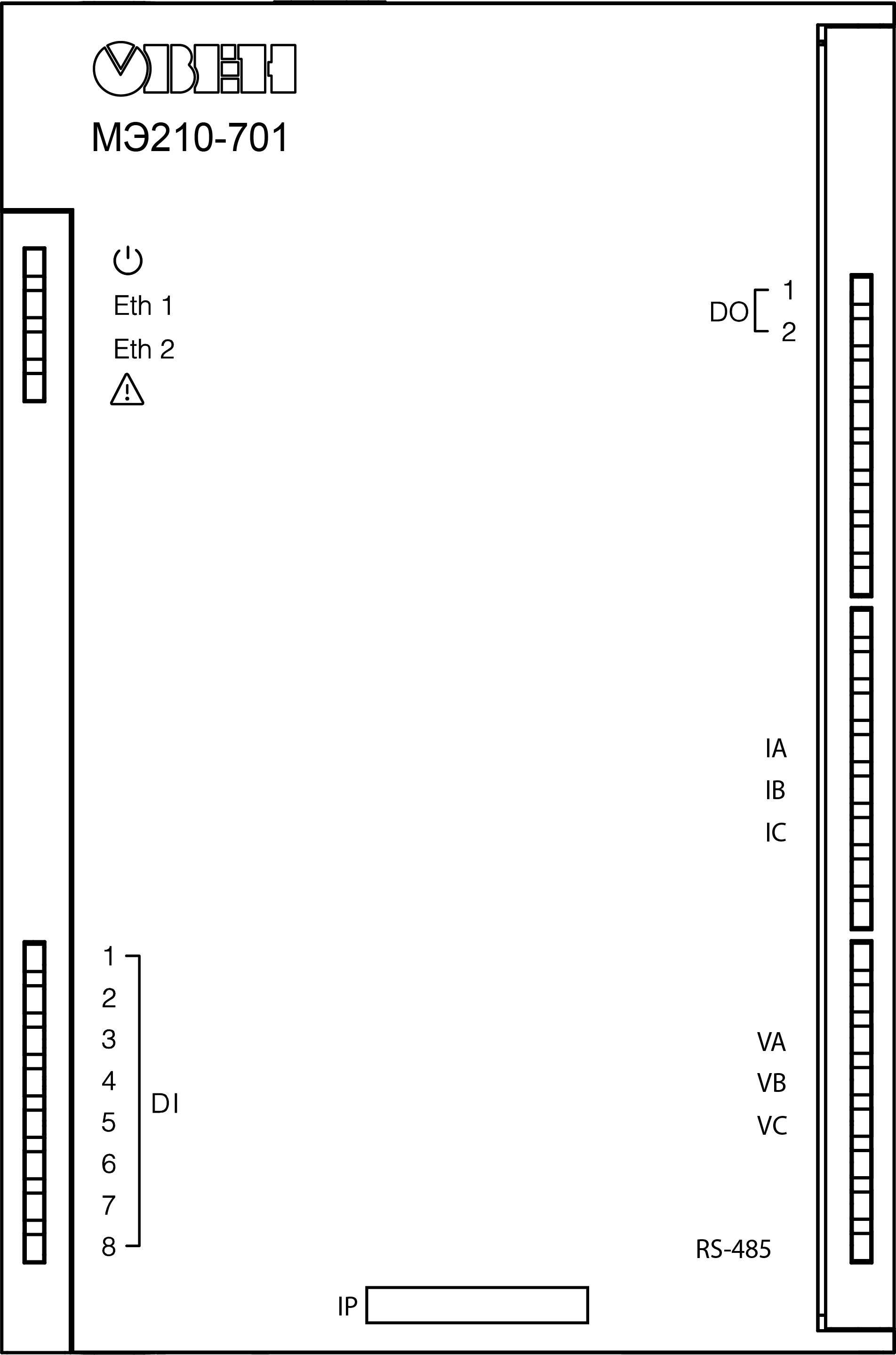

Индикация и управление

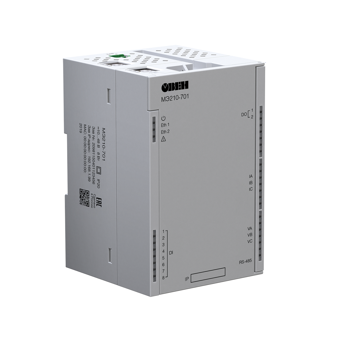

На лицевой панели прибора расположены элементы индикации — светодиоды. Назначение светодиодов приведено в таблице
Лицевая панель прибора
Поле «IP» предназначено для нанесения IP-адреса модуля тонким маркером на корпус или на бумажную наклейку.

Под крышкой на лицевой панели находятся (см. раздел):
  • разъем USB для подключения к ПК;
  • сервисная кнопка;
  • клеммники.
  • восстановление заводских настроек (см. раздел)
  • установка IP-адреса (см. раздел)
  • обновление встроенного программного обеспечения (см. раздел).

Режимы обмена данными
  • обмен по протоколу Modbus TCP (порт 502) — до 3 одновременных соединений с разными Мастерами сети;
  • обмен с Мастером по протоколу Modbus RTU;
  • соединение и обмен данными с ПК с помощью ПО «OWEN Configurator»;
  • обмен с удаленным облачным сервисом OwenCloud (необходим доступ в Интернет).
Возможен одновременный опрос по интерфейсам Ethernet и RS-485.
При опросе по Modbus TCP и Modbus RTU адреса регистров совпадают.

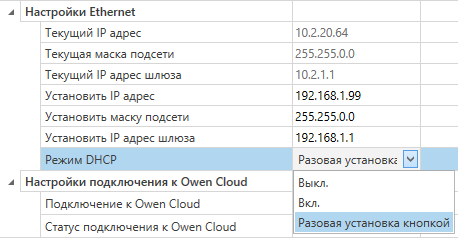

DNS сервер 1120xCЧтение и записьUINT 32
DNS сервер 2140xEЧтение и записьUINT 32
Режим DHCP
0 – выключено;
1 – включено;
2 – разовая установка кнопкой
320x20Чтение и записьUINT 16

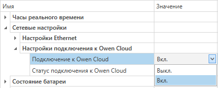

Подключение к OwenCloud
0 –выключено;
1 – включено
350x23Чтение и записьUINT 16

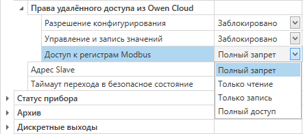

Тайм-аут перехода в безопасное состояние (для Modbus Slave)0…60 (секунд)7000x2BCЧтение и записьUINT 8
Разрешение конфигурирования (из OwenCloud)
0 – заблокировано;
1 – разрешено
Управление и запись значений (из OwenCloud)
0 – заблокировано;
1 – разрешено
Доступ к регистрам Modbus (из OwenCloud)
0 – полный запрет;
1 – только чтение;
2 – только запись;
3 – полный доступ

Период интегрирования мощностей
3 минуты,
30 минут,
1 час,
4 часа,
8 часов,
12 часов,
24 часа
52170x1461Чтение и записьUINT 16

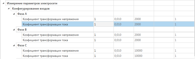

Коэффициент трансформации напряжения фазы А0,01…200052000x1450Чтение и записьFLOAT 32
Коэффициент трансформации тока фазы А0,01…200052020x1452Чтение и записьFLOAT 32
Коэффициент трансформации напряжения фазы В0,01…200052040x1454Чтение и записьFLOAT 32
Коэффициент трансформации тока фазы В0,01…200052060x1456Чтение и записьFLOAT 32
Коэффициент трансформации напряжения фазы С0,01…200052080x1458Чтение и записьFLOAT 32
Коэффициент трансформации тока фазы С0,01…200052100x145AЧтение и записьFLOAT 32

Время и дата записи профиля мощностиДата/Время в секундах с 1 января 2000 г.52180x1462Только чтениеUINT 32
Сброс профиля мощности
0 – сбросить;
1 – не сброшен
54900x1572Чтение и записьUINT 16
Профиль активной мощности (+) фазы А –7,9∙1029…7,9∙1029 (кВт/ч)54000x1518Только чтениеFLOAT 32
Профиль активной мощности (-) фазы А –7,9∙1029…7,9∙1029 (кВт/ч)54060x151EТолько чтениеFLOAT 32
Профиль реактивной мощности (+) фазы А –7,9∙1029…7,9∙1029 (кВАР/ч)54120x1524Только чтениеFLOAT 32
Профиль реактивной мощности (-) фазы А –7,9∙1029…7,9∙1029 (кВАР/ч)54180x152AТолько чтениеFLOAT 32
Профиль полной мощности фазы А –7,9∙1029…7,9∙1029 (кВА/ч)54240x1530Только чтениеFLOAT 32
Профиль активной мощности (+) фазы В –7,9∙1029…7,9∙1029 (кВт/ч)54020x151AТолько чтениеFLOAT 32
Профиль активной мощности (-) фазы В –7,9∙1029…7,9∙1029 (кВт/ч)54080x1520Только чтениеFLOAT 32
Профиль реактивной мощности (+) фазы В –7,9∙1029…7,9∙1029 (кВАР/ч)54140x1526Только чтениеFLOAT 32
Профиль реактивной мощности (-) фазы В –7,9∙1029…7,9∙1029 (кВАР/ч)54200x152CТолько чтениеFLOAT 32
Профиль полной мощности фазы В –7,9∙1029…7,9∙1029 (кВА/ч)54260x1532Только чтениеFLOAT 32
Профиль активной мощности (+) фазы С –7,9∙1029…7,9∙1029 (кВт/ч)54040x151CТолько чтениеFLOAT 32
Профиль активной мощности (-) фазы С –7,9∙1029…7,9∙1029 (кВт/ч)54100x1522Только чтениеFLOAT 32
Профиль реактивной мощности (+) фазы С –7,9∙1029…7,9∙1029 (кВАР/ч)54160x1528Только чтениеFLOAT 32
Профиль реактивной мощности (-) фазы С –7,9∙1029…7,9∙1029 (кВАР/ч)54220x152EТолько чтениеFLOAT 32
Профиль полной мощности фазы С –7,9∙1029…7,9∙1029 (кВА/ч)54280x1534Только чтениеFLOAT 32

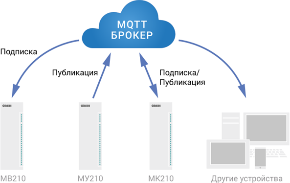

Работа по протоколу MQTT
Подписка и публикация данных происходит в рамках топиков. Топик представляет собой символьную строку с кодировкой UTF-8, которая позволяет однозначно идентифицировать определенный параметр. Топики состоят из уровней, разделяемых симводом «/».
  • Серия – наименование серии устройства, всегда имеет значение MX210;
  • Функция – GET (чтение значений входов или выходов модуля) или SET (запись значений выходов модуля);
  • Имя_узла – тип входов или выходов (DI/DO/AI/AO);
Уровни топиков модуля

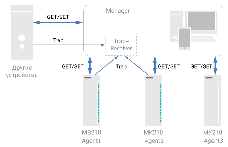

Работа по протоколу SNMP

Полная, активная и реактивная мощности
Значения полной, активной и реактивной мощности получают вычислением по формулам, приведенным ниже:
  • полная мощность —
  • активная мощность —
      где φ – угол смещения между V и I.
  • реактивная мощность —
Диаграмма соотношения мощностей
Внешние трансформаторы используют, если измеряемые величины выходят из рабочего диапазона прибора.
Коэффициент трансформации задается при помощи ПО «OWEN Configurator».
Настройка коэффициентов трансформации
Коэффициенты можно задавать независимо для каждой фазы.

Профиль мощности
Пример суточного графика профиля мощности
Для записи значения профиля мощности потребления и мощности отдачи предусмотрены отдельные регистры Modbus.
Показания мощности накапливаются в АЦП путем суммирования значений с частотой опроса 8 кГц (по факту это интеграл по времени).
Чтение профиля мощности с АЦП производится с частотой 1 Гц. Обновление данных в регистрах происходит с периодичностью, указанной пользователем при конфигурировании. Для корректного учета профиля мощности ее значение пишется в архив. Частота архивации настраивается пользователем.

Режимы работы входов типа «сухой контакт»
Группа входов DI1–DI8 модуля выполняет определение логического уровня.
Для каждого входа задействован счетчик импульсов, поступающих на вход.

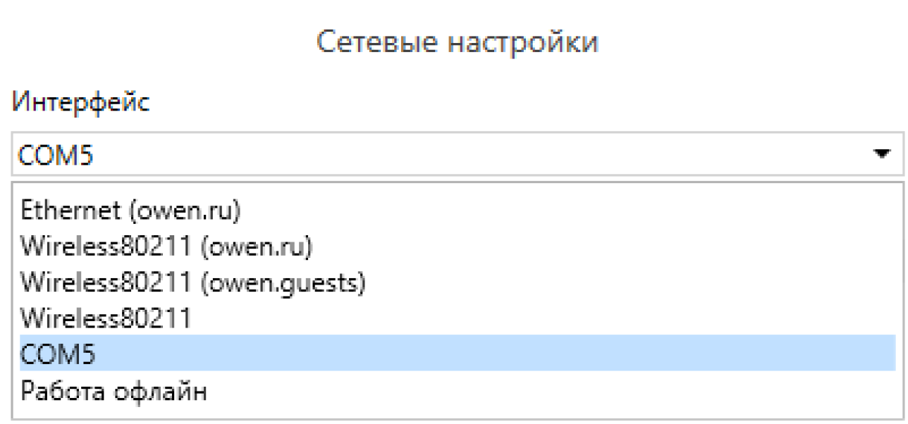

Настройка
  • USB (разъем micro-USB);
  • Ethernet.
    Питание прибора осуществляется от порта USB, выходы модуля при этом не функционируют.
    Меню выбора интерфейса
  3. Нажать вкладку Найти. В окне отобразится прибор с указанным IP-адресом.

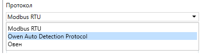

    Выбор протокола
  4. Нажать вкладку Найти. В окне отобразится прибор с указанным адресом.
Настройка сетевых параметров
Сетевые параметры модуля
ПараметрПримечание
IP-адрес может быть:
  • статический;
  • динамический.

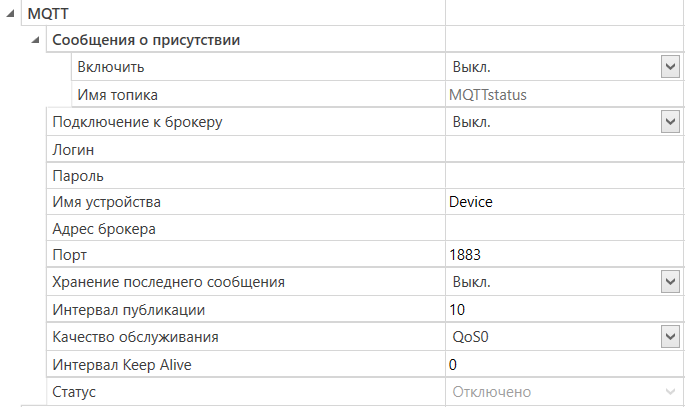

Параметры обмена по MQTT
ПараметрОписание
Сообщение о присутствии
Пароль
Адрес брокера
ПортПорт брокера
Качество обслуживания

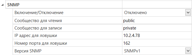

Параметры обмена по SNMP
ПараметрОписание
Пароль доступа к модулю
По умолчанию пароль не задан.

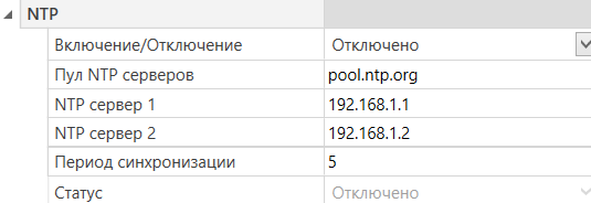

Параметры NTP
ПараметрОписание
Профилирование мощности
В приборе реализована функция профилирования мощности.
Профилируются активная, реактивная и полная мощности. Период профилирования мощности можно задать параметром «Период интегрирования мощностей» (см. скриншот ниже).
Задание периода интегрирования мощностей
В регистре профиля соответствующей мощности хранится предыдущее накопленное значение, по истечению периода профилирования значение обновляется.
Для настройки профилирования мощности необходимо выбрать период профилирования, подсчет начнется автоматически. Значение профилей мощности сохраняется в архив с меткой времени (см. раздел).

Для замены батареи следует:
  1. Отключить питание модуля и подключенных устройств.
  2. Для отсоединения клеммных колодок следует выполнить действия:
    1. Поднять крышку 1.
    2. Выкрутить два винта 3.
    3. Снять колодку 2, как показано на рисунке.
    Снятие первой клеммной колодки модуля
    При выкручивании винтов крепления клеммная колодка поднимается, поэтому чтобы избежать перекоса, рекомендуется выкручивать винты поочередно по несколько оборотов за один раз.
  3. Для снятия второй колодки проделать действия п 2.
    Снятие второй клеммной колодки

  5. Поочередно вывести зацепы из отверстий с одной и другой стороны корпуса и снять верхнюю крышку.
    Замена батареи
  6. Заменить батарею. Рекомендуемое время замены батареи не более 1 минуты. Если батарея будет отсутствовать в приборе дольше 1 минуты, следует ввести корректное значение времени.
  7. Собрать прибор в обратном порядке и установить на объекте.
Запрещается использовать батарею другого типа. При установке батареи следует соблюдать полярность.
