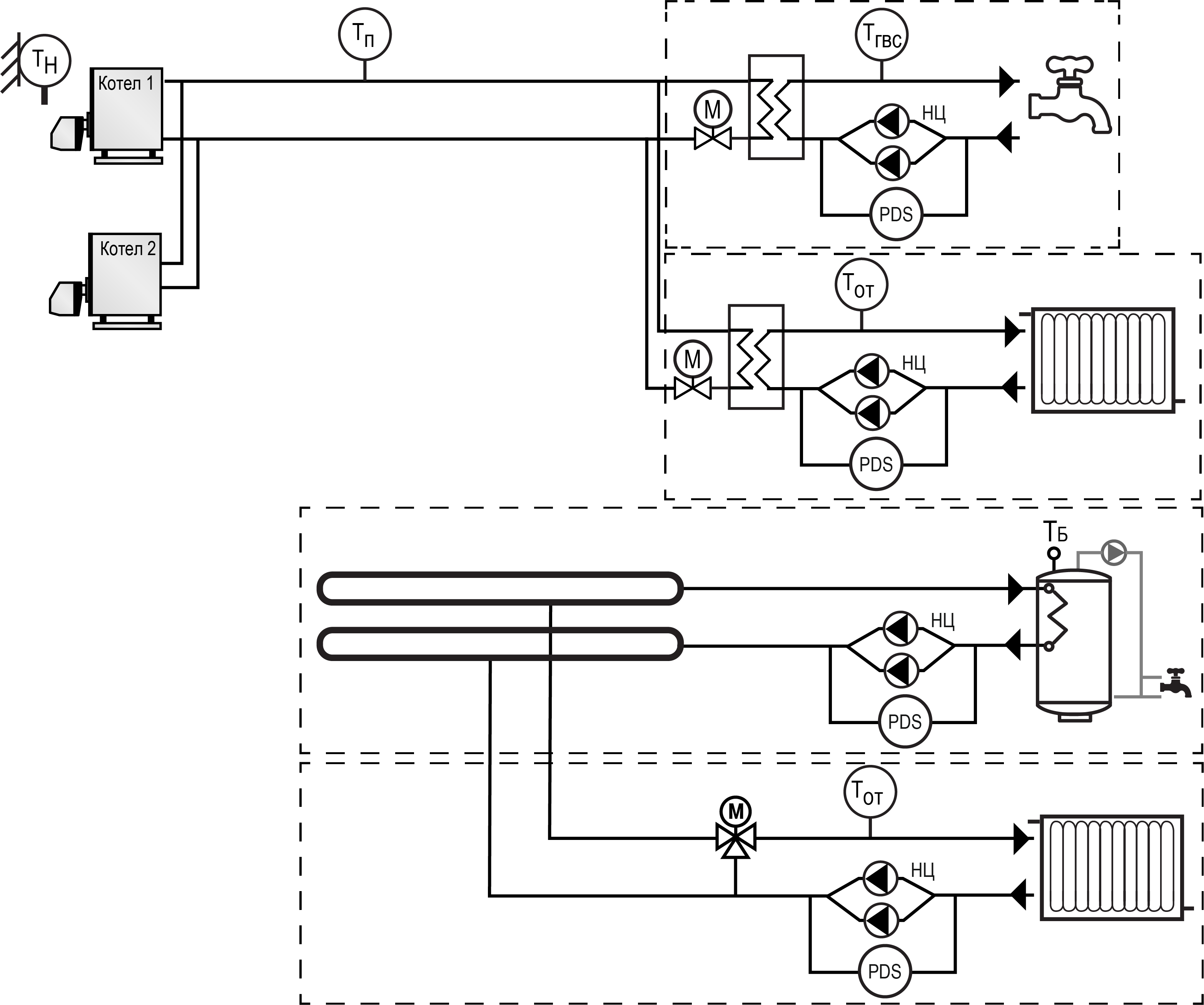

Объект управления
Перечень входных сигналов:
  • Тп — датчик температуры теплоносителя в общем подающем трубопроводе;
  • Тгвс — датчик температуры контура потребителя ГВС;
  • Тот — датчик температуры контура потребителя отопления.
Перечень выходных сигналов на менеджер горения:
  • Авария общая — лампа сигнализации аварии.

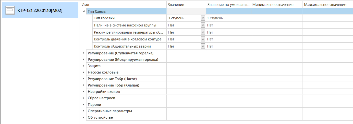

  3. Настроить параметры:
    • Тип схемы;
    • Регулирование котлов (см. раздел);
    • Каскад котлов;
    • Защита (см. раздел);
    • Входы/Выходы (см. раздел);
    • Регулирование потребителей (см. раздел);
    • Насосы циркуляции (см. раздел).

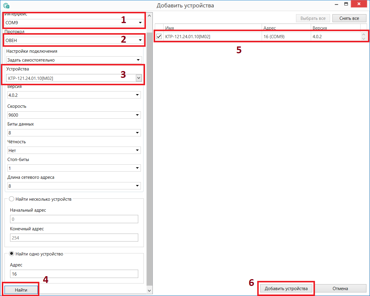

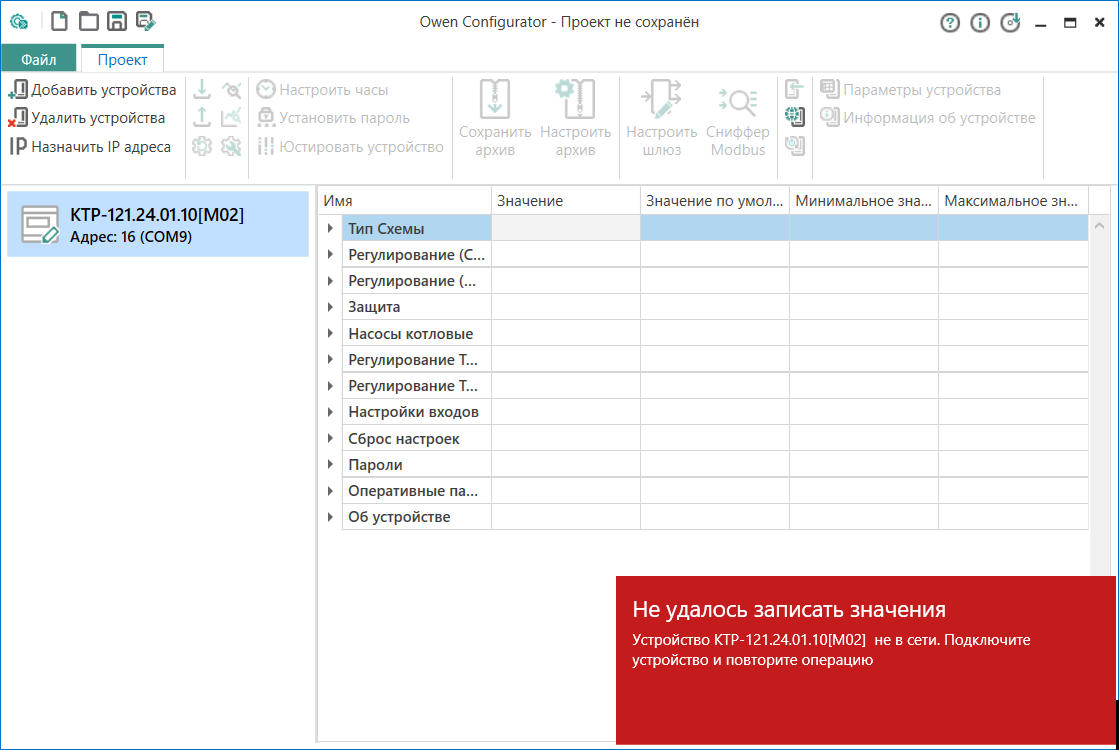

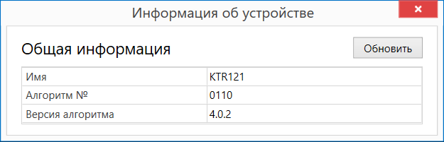

Работа с ПО Owen Configurator
Начало работы
  3. Запустить .ехе-файл.
  1. Подать питание на прибор.
  2. Подключить прибор к ПК с помощью кабеля USB A – microUSB.

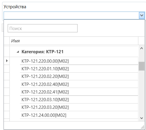

  4. Запустить Конфигуратор.
  8. Выбрать устройство (Пункт 3 на рисунок). Модификация КТР-121 указана на боковой стороне прибора.

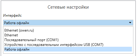

    Настройки связи с устройством
Режим «офлайн»
    Добавление устройства
    Выбор модификации

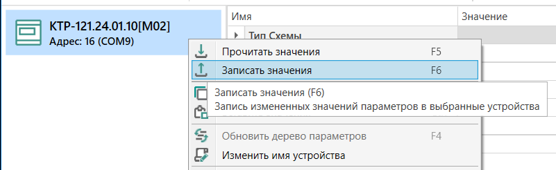

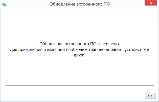

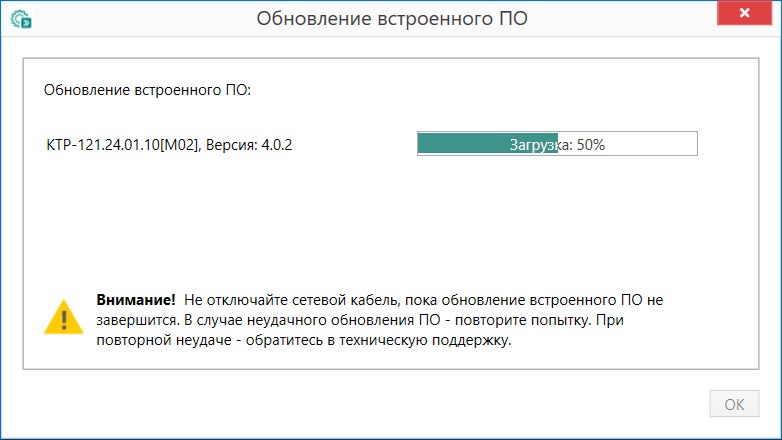

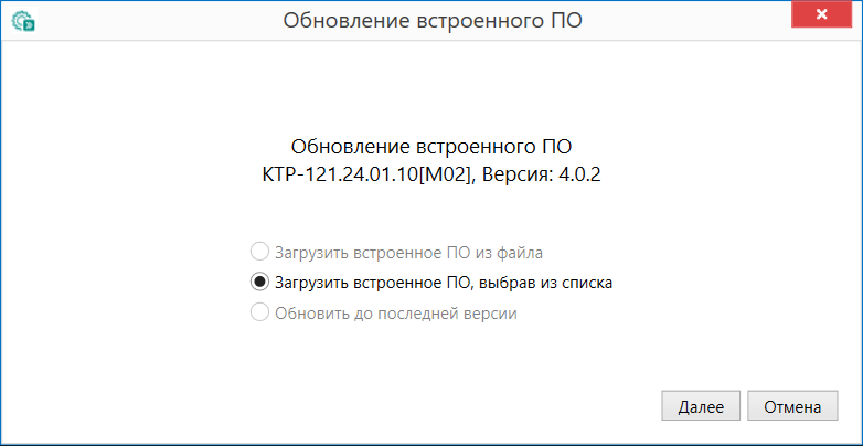

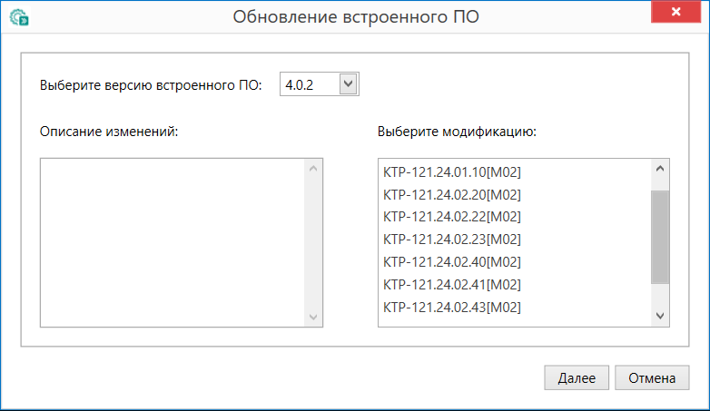

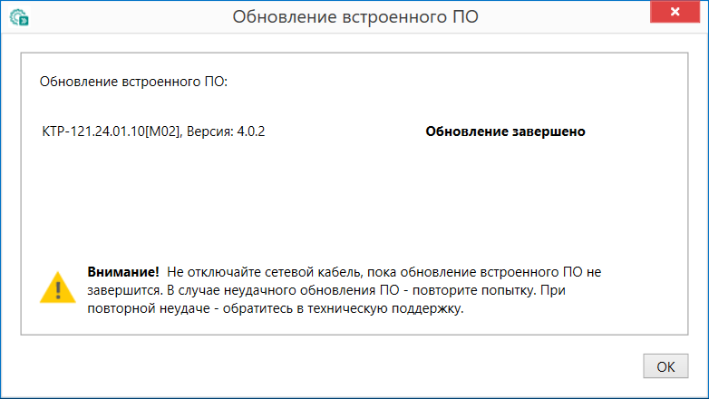

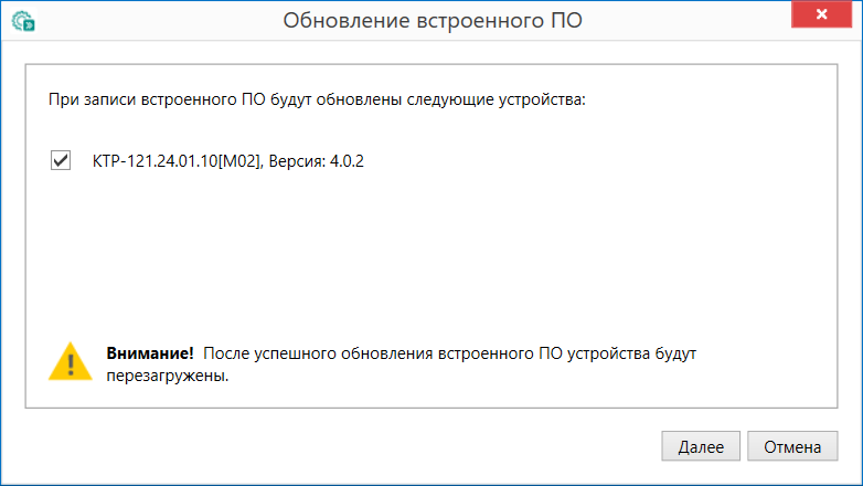

Обновление встроенного ПО
  2. Выбрать источник загрузки:
    Выбор алгоритма
  6. После завершения записи встроенного ПО в устройство, отобразится уведомление о завершении процесса. Чтобы изменения вступили в силу устройство следует заново добавить в проект Конфигуратора.

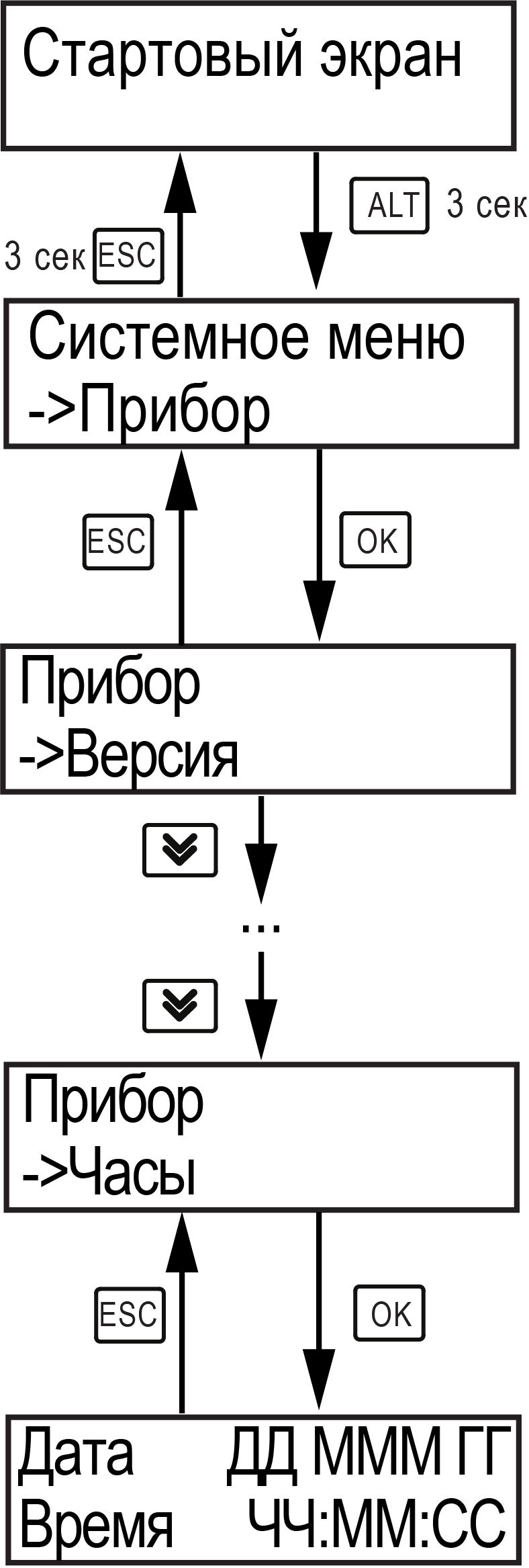

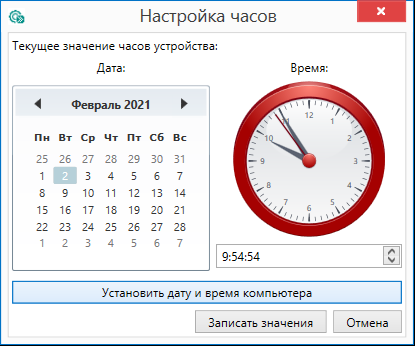

Настройка часов
Часы реального времени
Меню настройки часов
Для настройки часов следует:

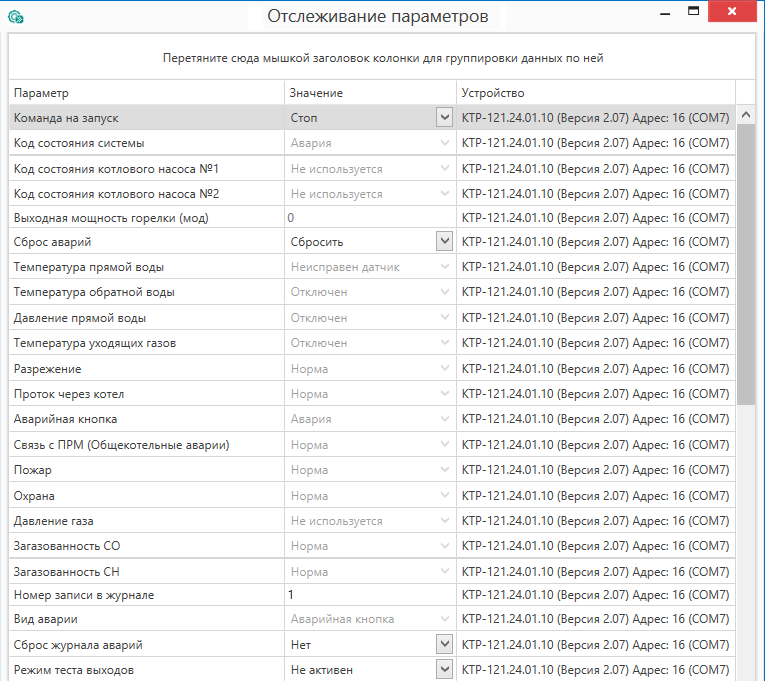

Отслеживание параметров
    Окно отслеживания параметров
Контекстное меню

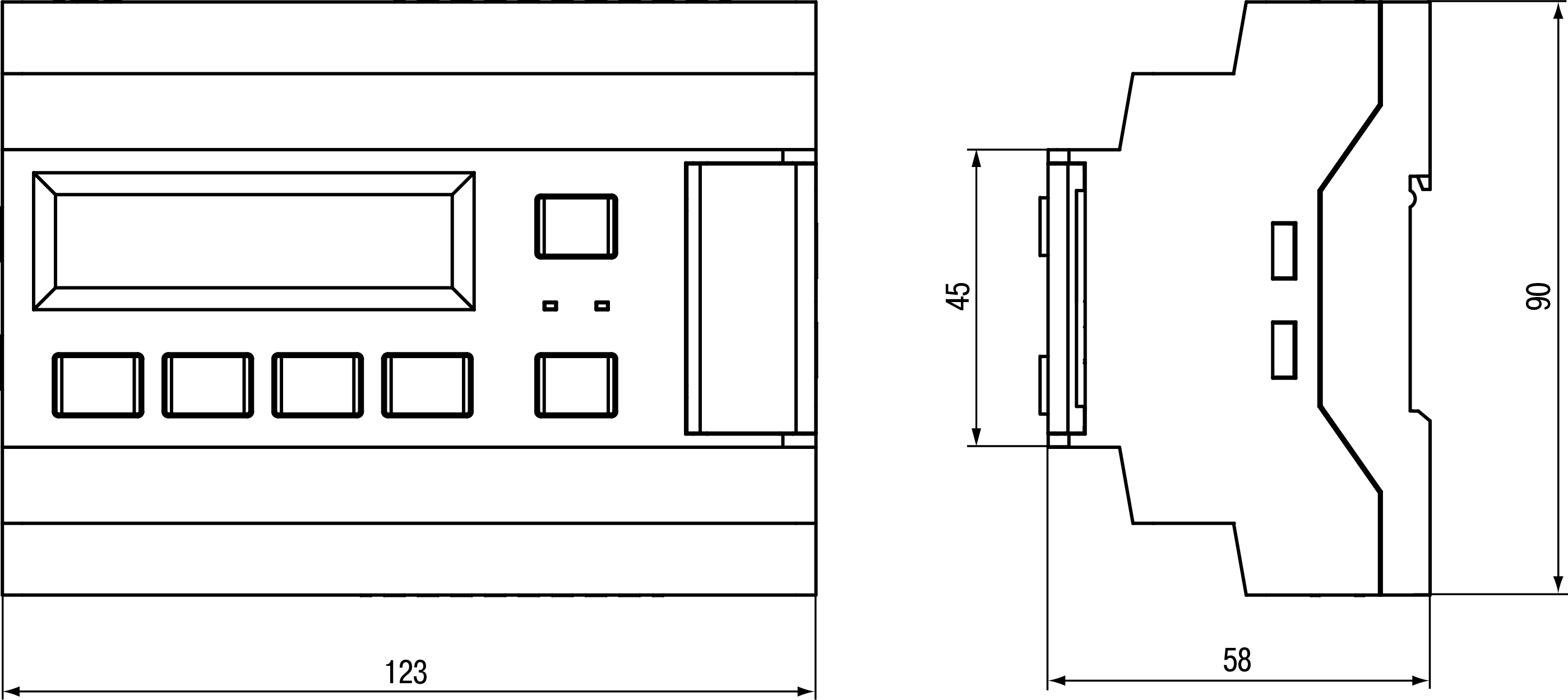

Габаритный чертеж прибора

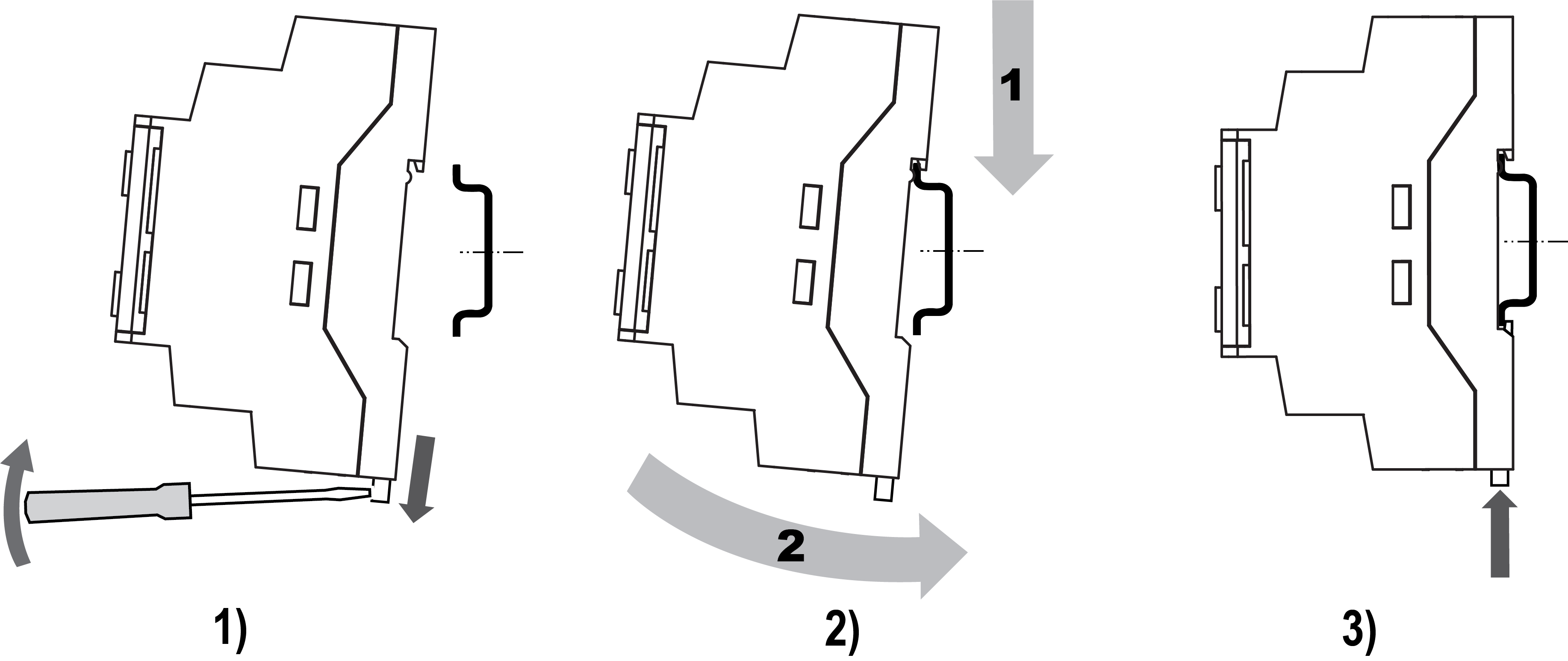

Монтаж и демонтаж прибора
  1. Внимание
    При демонтаже прибора следует соблюдать меры безопасности и использовать средства индивидуальной защиты (например, диэлектрические перчатки).
    Отключить питание и отсоединенить клеммники
    • Полностью обесточить прибор и связанные с ним устройства, отключив питание.
    • Отсоединить съемные части клеммников от прибора, предварительно пометив провода для последующего подключения (см. рисунок).
    • Обеспечить безопасное расположение проводов, чтобы избежать их случайного замыкания или повреждения.

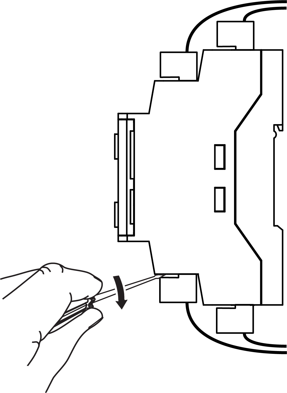

  2. Отжать защелку:
    • Вставить отверткус плоским шлицем в проушину защелки на нижней стороне прибора.
    • Осторожно отжать защелку вниз, освобождая крепление прибора на DIN-рейке
  3. Снять прибор с DIN-рейки:
    • Потянуть на себя нижнюю часть прибора от DIN-рейки, освобождая нижний зацеп.
    • Поднять прибор вверх, снимая верхний зацеп с верхнего края DIN-рейки.
    • Аккуратно удалить прибор, избегая ударов и механических повреждений корпуса.

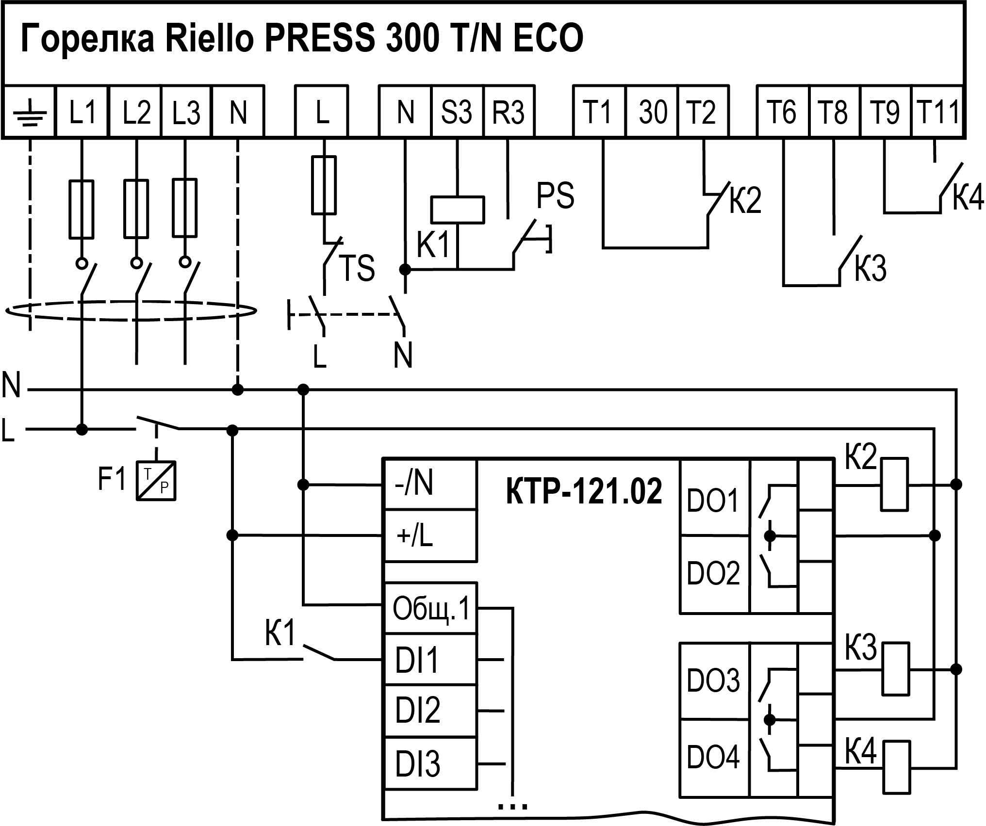

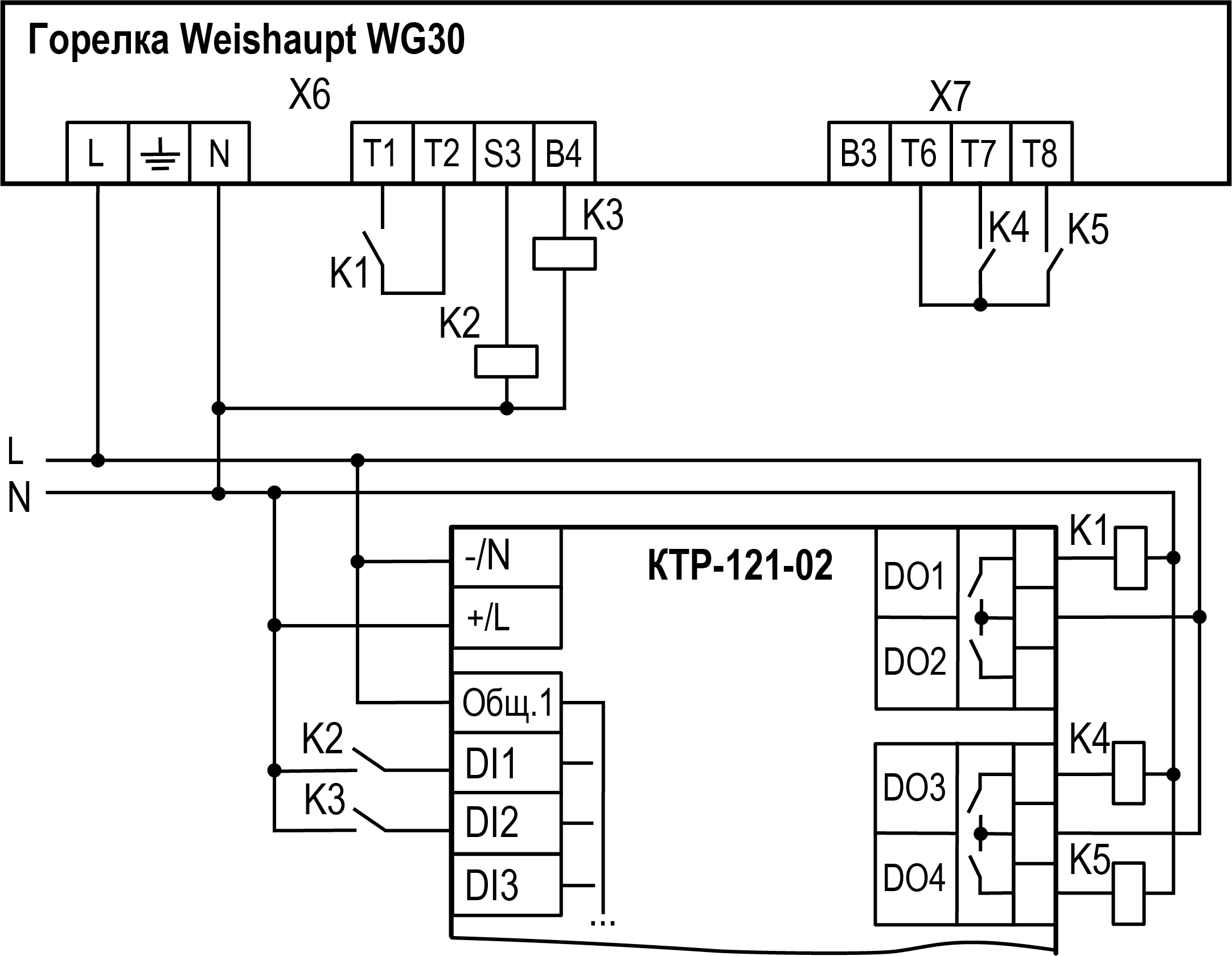

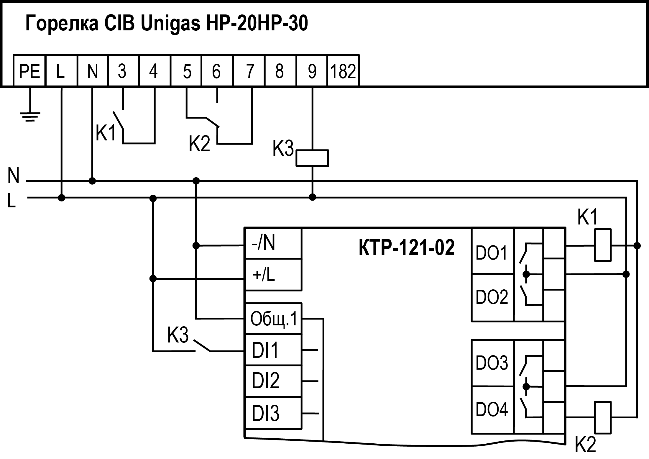

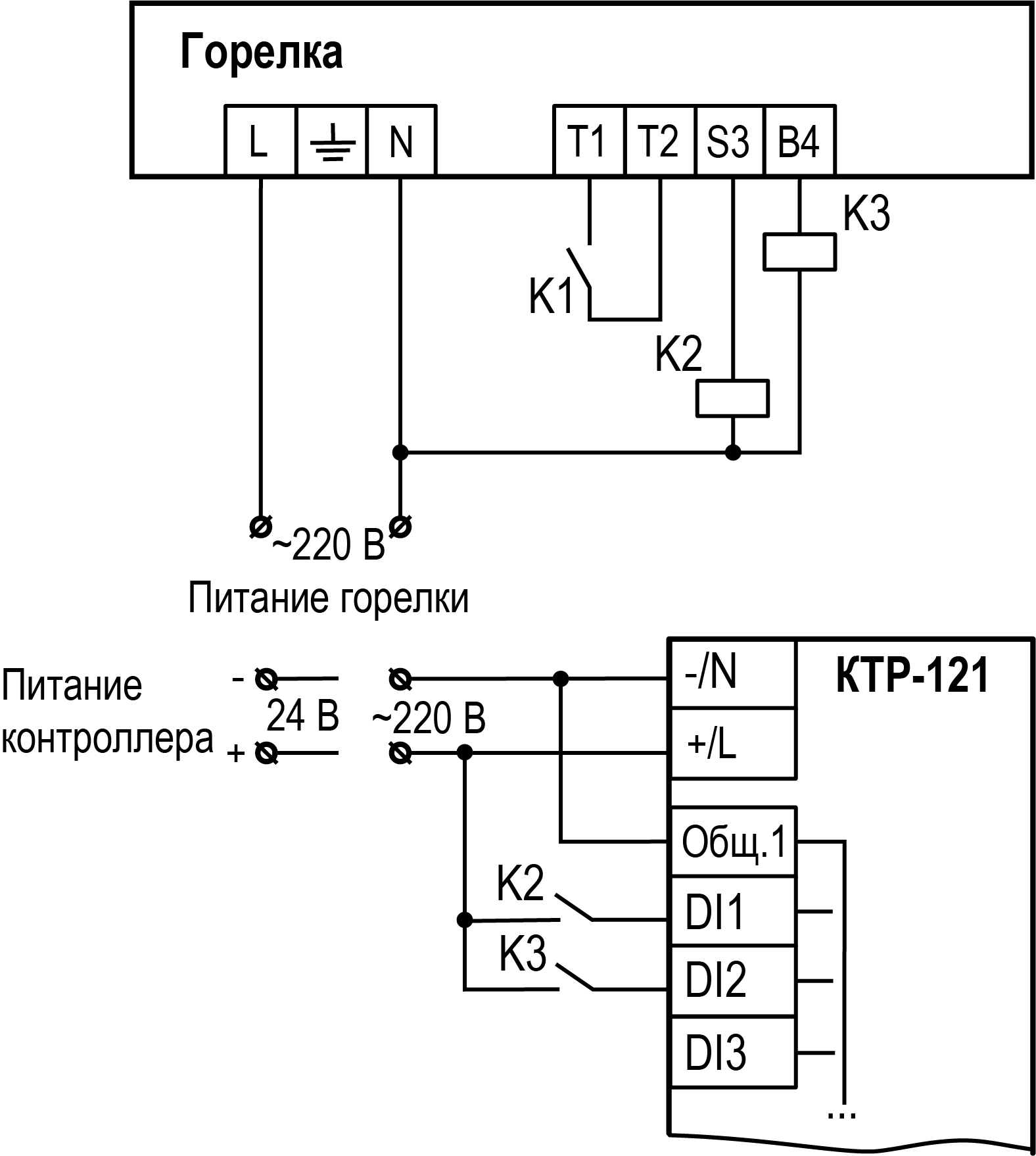

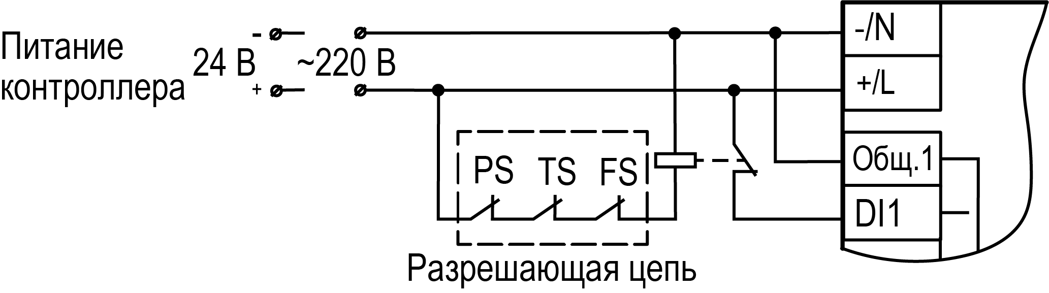

Общая схема подключения
Несоблюдение полярности подключения токовых датчиков может привести к повреждению входа.

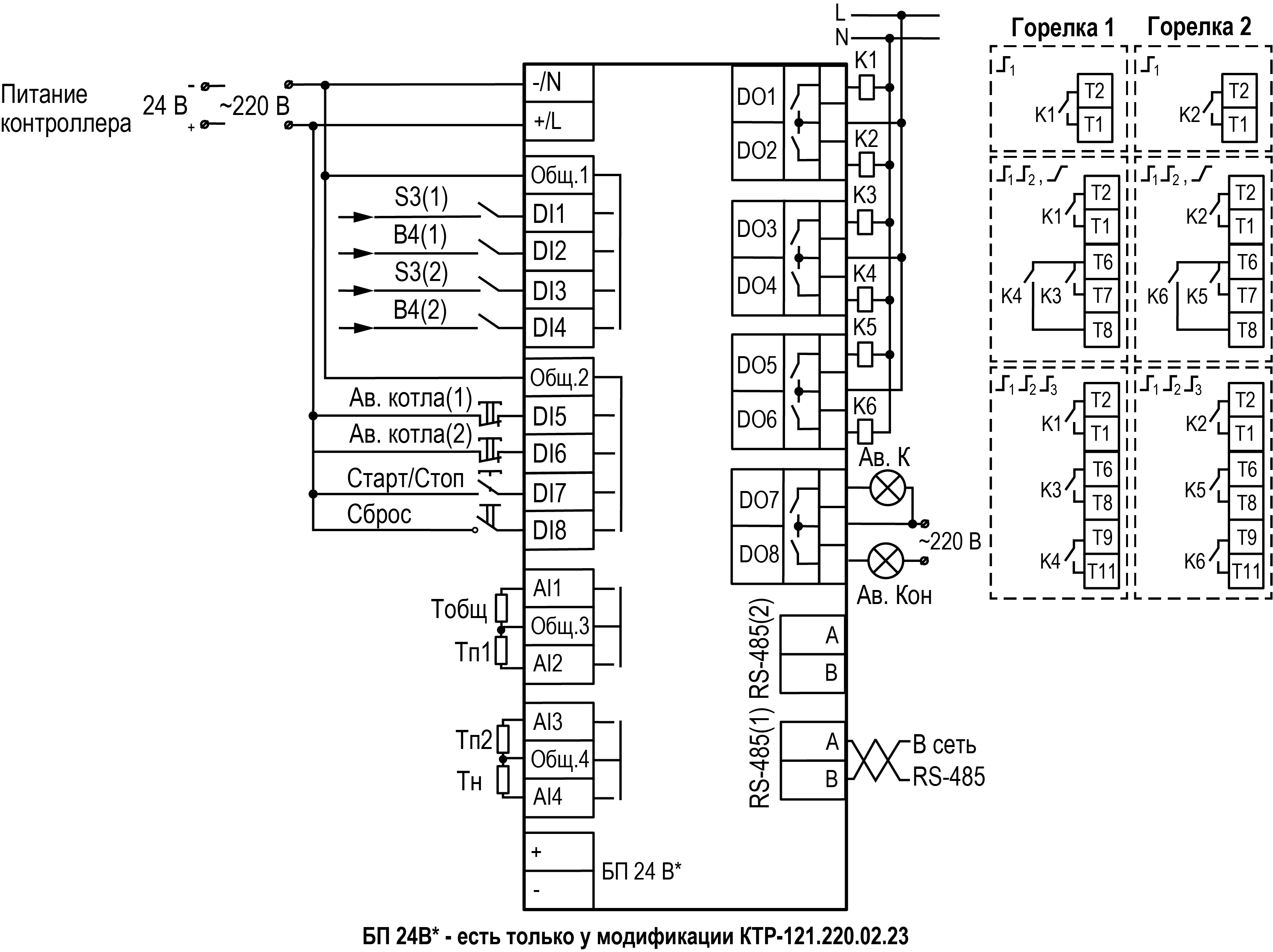

Схема подключения КТР–121.02.23 для управления котельной с двумя котлами и контурами ГВС
КТР-121.02.23
Обозначение на клеммнике
Дискретные входы
DI1
Авария горелки №1 (S3)
S3 (1)
DI2
Подтверждение розжига горелки №1 (B4)
B4 (1)
DI3
Авария горелки №2 (S3)
S3 (2)
DI4
Подтверждение розжига горелки №2 (B4)
B4 (2)
DI5
Аварийная кнопка котла №1
Ав.Котла (1)
DI6
Аварийная кнопка котла №2
Ав.Котла (2)
DI7
Кнопка Старт/Стоп
Старт/Стоп
DI8
Сброс аварий
Сброс
Аналоговые входы
AI1
Температура подачи в общем коллекторе
Тобщ
AI2
Температура подачи в первом контуре
Тк1
AI3
Температура подачи во втором контуре
Тк1
AI4
Температура наружного воздуха
Тнар
Дискретные выходы
DO1
Запрос на розжиг горелки №1
К1
DO2
Запрос на розжиг горелки №2
К2
DO3
Первая ступень горелки №1 (T6-T7 - меньше)
К3
DO4
Вторая ступень горелки №1 (T6-T8 - больше)
К4
DO5
Первая ступень горелки №2 (T6-T7 - меньше)
К5
DO6
Вторая ступень горелки №2 (T6-T8 - больше)
К6
DO7
Авария котлов
Ав.Кот
DO8
Авария контуров потребителей
Ав.Конт

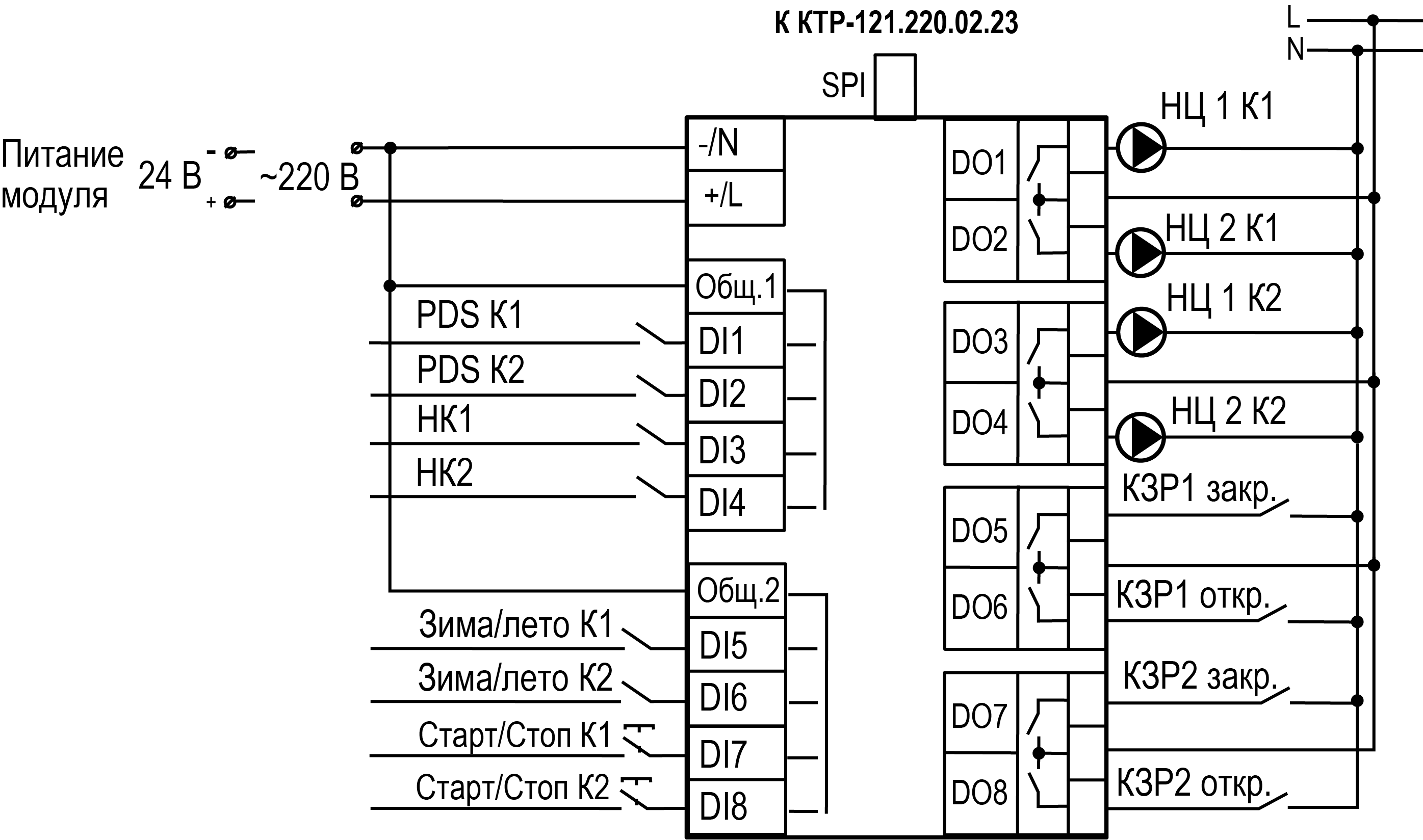

Схема подключения ПРМ-1 к КТР–121.02.23 для управления котельной с двумя котлами и контурами ГВС
ПРМ для КТР-121.02.23
Дискретные входы (ПРМ-1)
DI1
PDS насосов циркуляции первого контура
PDS K1
DI2
PDS насосов циркуляции второго контура
PDS K2
DI3
Подтверждение работы насосов первого контура
НК1
DI4
Подтверждение работы насосов второго контура
НК2
DI5
Кнопка Зима/Лето первого контура
Зима/Лето К1
DI6
Кнопка Зима/Лето второго контура
Зима/Лето К2
DI7
Кнопка Старт/Стоп первого контура
Старт/Стоп К1
DI8
Кнопка Старт/Стоп второго контура
Старт/Стоп К2
Дискретные выходы (ПРМ-1)
DO1
Циркуляционный насос №1 первого контура
НЦ1 К1
DO2
Циркуляционный насос №2 первого контура
НЦ2 К1
DO3
Циркуляционный насос №1 второго контура
НЦ1 К2
DO4
Циркуляционный насос №2 второго контура
НЦ2 К2
DO5
Сигнал закрыть КЗР первого контура
КЗР1 закр.
DO6
Сигнал открыть КЗР первого контура
КЗР1 откр.
DO7
Сигнал закрыть КЗР второго контура
КЗР2 закр.
DO8
Сигнал открыть КЗР второго контура
КЗР2 откр.

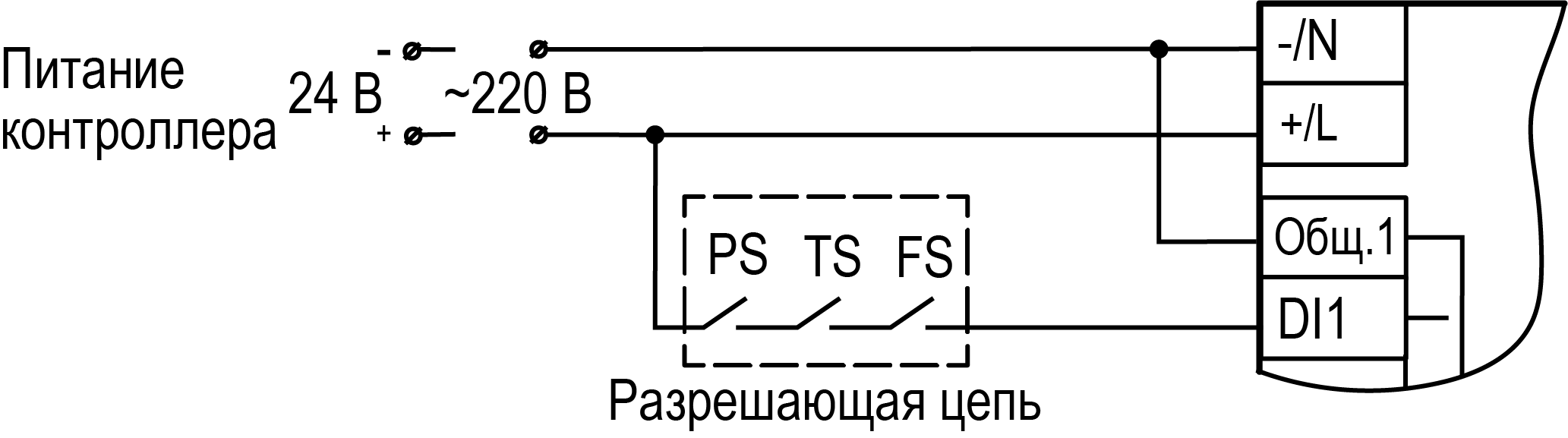

Внешние связи монтируются проводом сечением не более 0,75 мм2. Для многожильных проводов следует использовать наконечники.
Номинальное напряжение питания прибора соответствует номинальному напряжению питания входов.
При работе прибора в сети постоянного напряжения с номиналом 24 В, сигналы переменного напряжения номиналом 230 В рекомендуется развязывать с дискретными входами через промежуточное реле.
Контакты внешней кнопки Старт/Стоп должны быть фиксируемые.
Номинальное напряжение питания прибора соответствует номинальному напряжению питания входов. При работе прибора в сети постоянного напряжения с номиналом 24 В, сигналы переменного напряжения номиналом 230 В рекомендуется развязывать с дискретными входами через промежуточное реле.

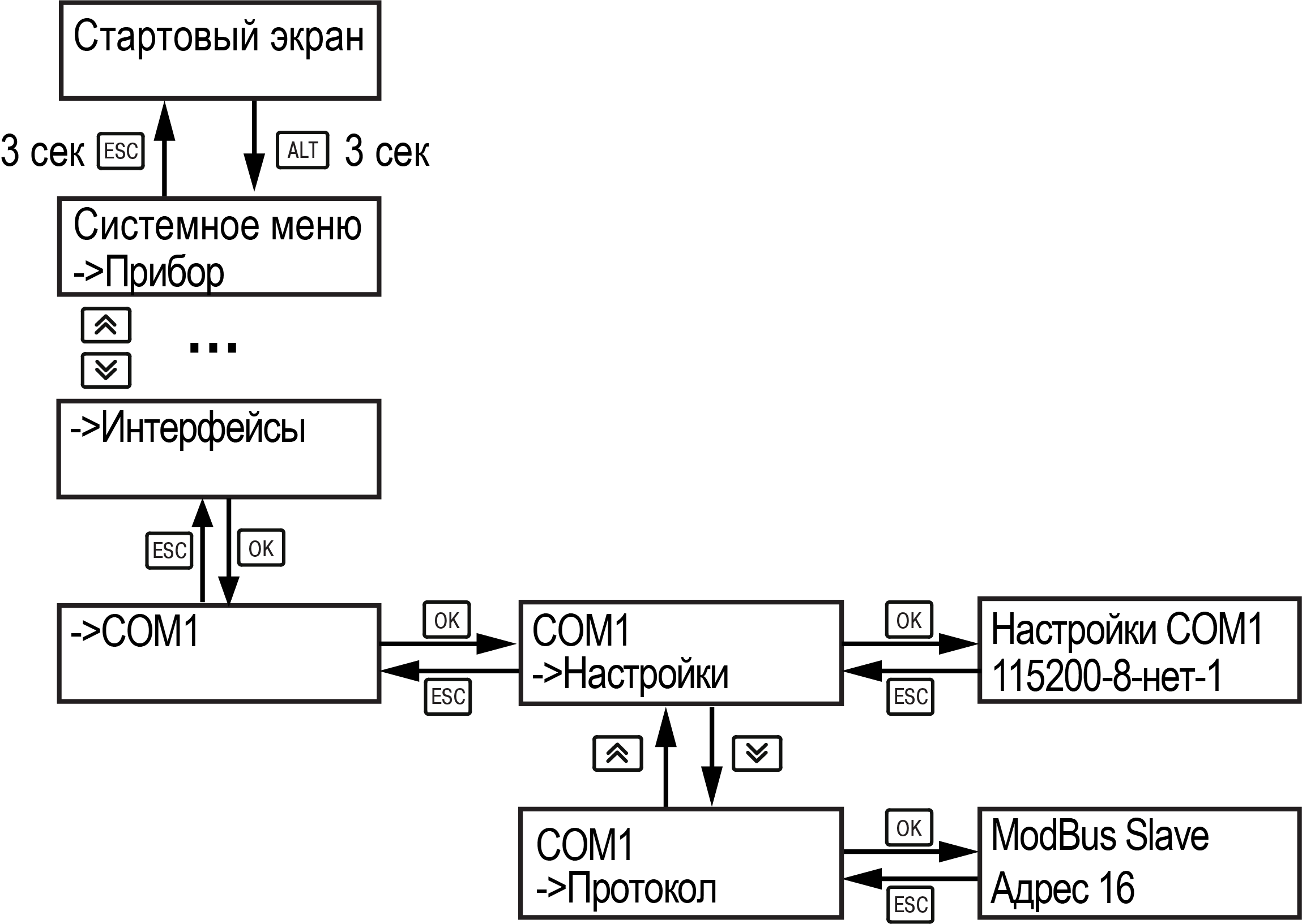

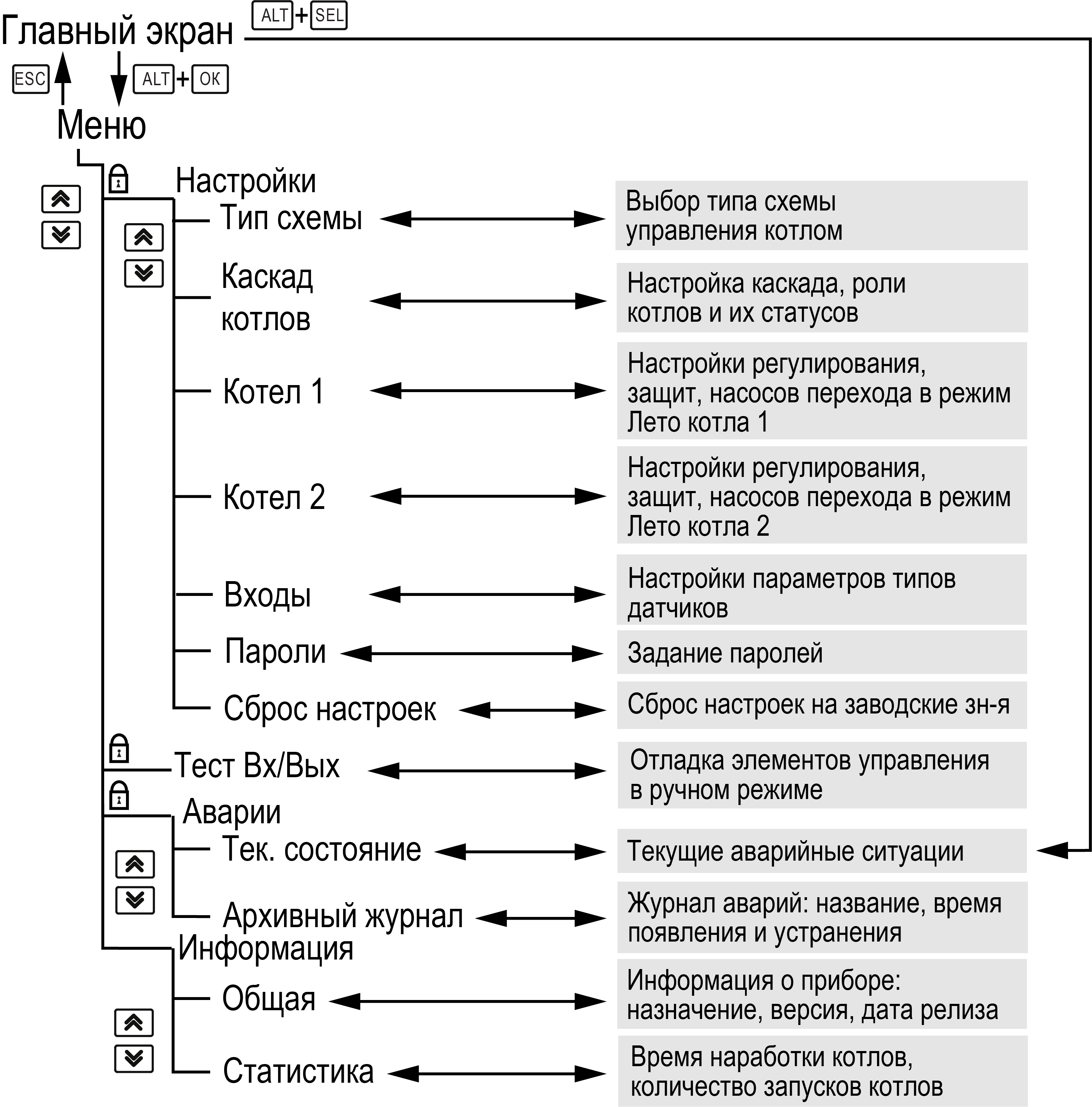

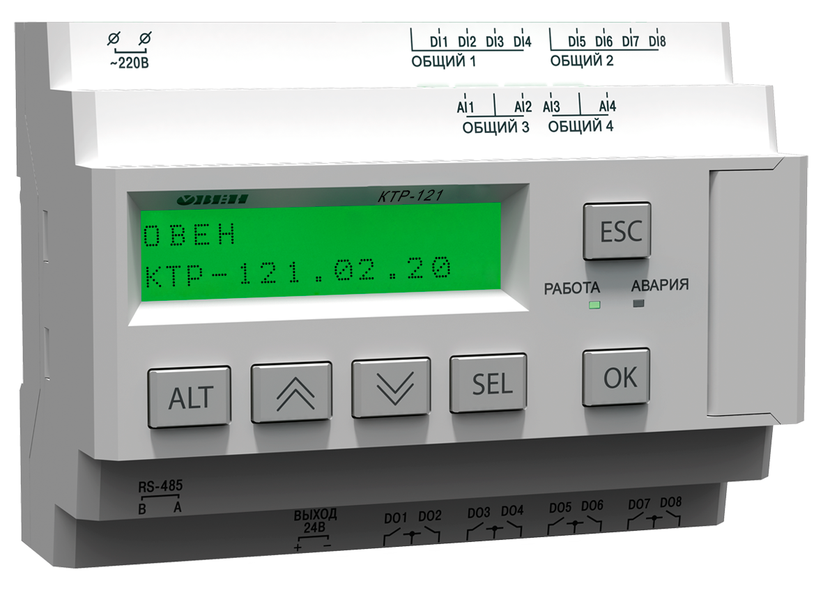

Индикация и управление
Основные элементы управления
Лицевая панель прибора
Назначение кнопок
КнопкаНазначение
GraphicПрименяется в комбинациях с другими кнопками. При удержании более 6 секунд – переход в системное меню
GraphicВыбор параметра
Graphic + GraphicПереход с Главного экрана в раздел «Меню»
Graphic + Graphic
Переход в раздел меню Аварии
Graphic + Graphic или Graphic + GraphicИзменение редактируемого разряда (выше или ниже)
Назначение светодиодов
Режим
Светодиод «Работа»
Светодиод «Авария»

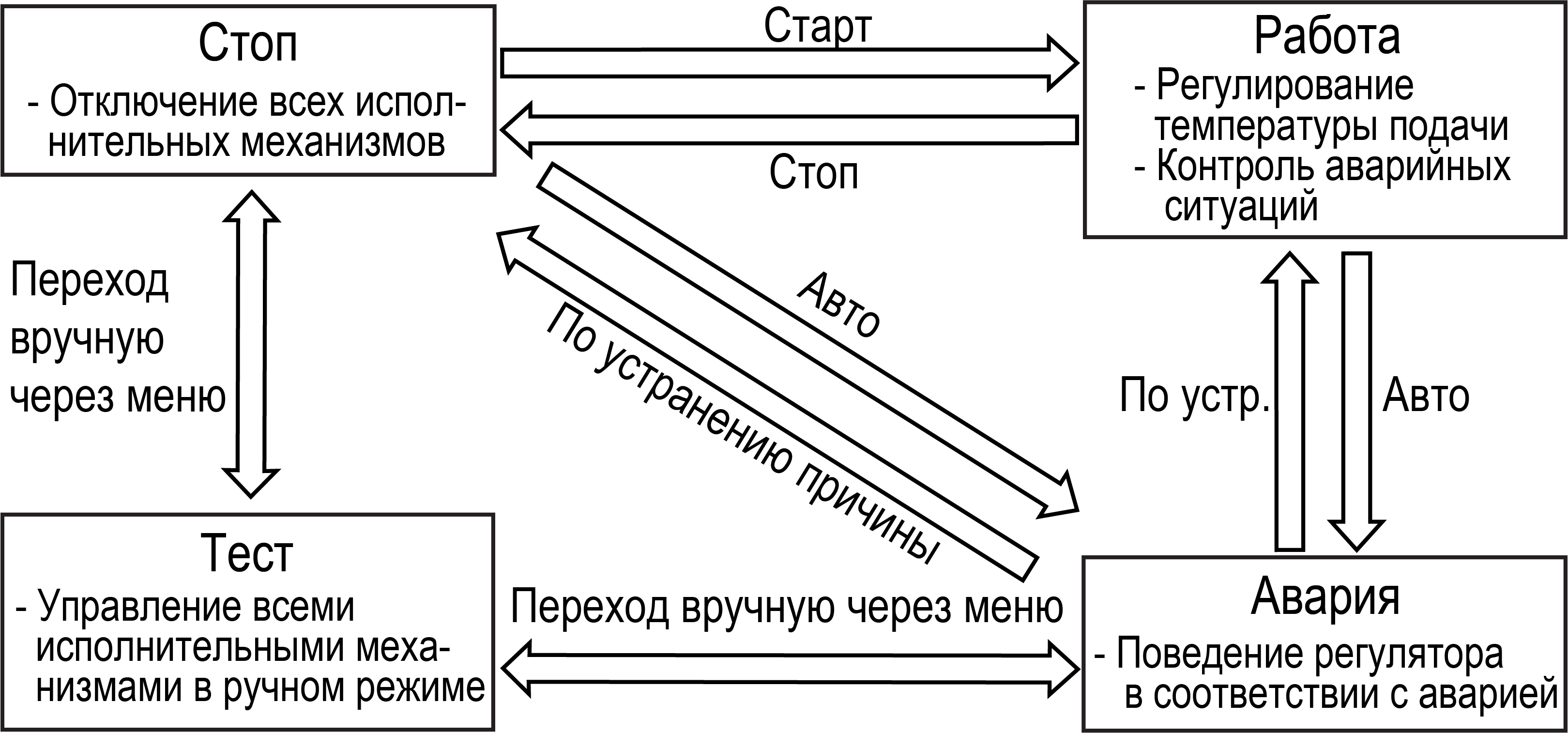

Режим Стоп
Режим Работа
Светится
Тест Вх/Вых
Мигает с периодом 2 с
Авария критическая (см. таблицу)
Светится
Авария не критическая (см. таблицу)
Светится
Мигает с периодом 1 с
  • два светодиода;
  • шесть кнопок.

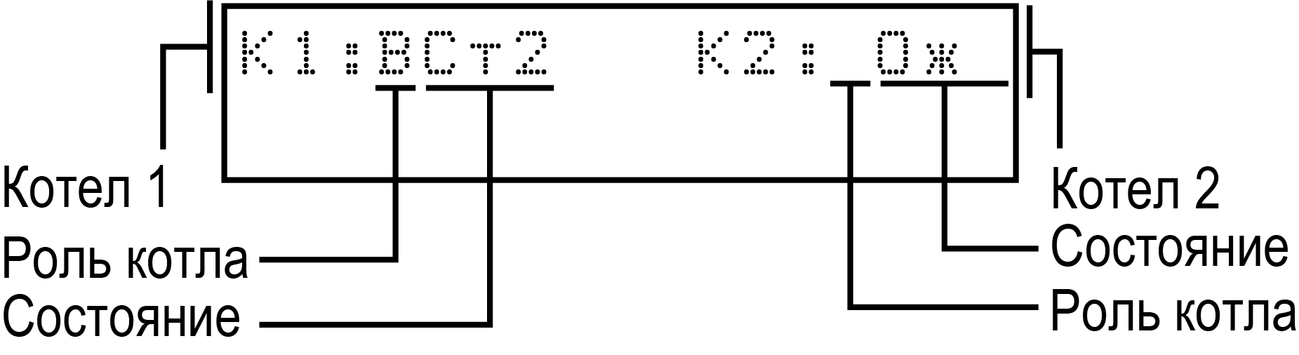

Главный экран
Главный экран (каскад котлов)
Экран
Диапазон
Экран: Каскад
Работа Тпр: 85
Режим работы контроллера и текущая температура подачи
Розжиг,
Ступ 1,
Ступ 2,
Ступ 3,
Стоп,
Сон,
Тест,
Авария,
ХолПуск,
0...500 (для температуры)
Уставка:80 .. 90
Уставка каскада котлов, °С
0...500
Стаб+: 40
Переходный подрежим контроллера
Стаб+,
Стаб-,
До подкл,
До откл
К1: В83 К2: От
Роль котлов и их состояние
РГ,
Ст1,
Ст2,
Ст3,
Ож,
Ав,
ХП,
Рз,
От,
0...100
Тнар: -10
Текущая температура наружного воздуха
-100...100,
Авария

На главном экране прибора отображается вся необходимая для работы информация. Для просмотра всей информации на дисплее следует менять положение строк индикации нажатием кнопок Graphic и Graphic. Внешний вид главного экрана представлен в таблице и.
Главный экран (Отопление или ГВС)
Экран
Диапазон
Экран: Отопление
Отопление,
ГВС
Работа Тк: 78
Авария,
Тест,
Стоп,
Лето,
Работа,
0...200 (для температуры)
Уставка: 80
Уставка контура, °С
0...200
Мощность: 69
Рассчитанная мощность ПИД-регулятора, %
0...100
Тнар: -10Текущая температура наружного воздуха
-100...100,
Авария
Насос1: В работеТекущее состояние первого насоса
В работе,
Ожидание,
Отключен,
Резерв,
Авария
Насос2: В работеТекущее состояние второго насоса
В работе,
Ожидание,
Отключен,
Резерв,
Авария
Управление: Пуск
Переключение состояния контура
Пуск, Стоп
Аварии ->ALT+OK
Меню ->ALT+SEL
Для перехода к меню Аварий нажать сочетание клавиш Graphic + Graphic
Для возвращения к меню нажать сочетание клавиш Graphic + Graphic
Вид
Работа
Контур регулирования (каскада, отопления, ГВС) запущен
Стоп
Контур регулирования (каскада, отопления, ГВС) остановлен
Тест
Контроллер переведен в ручное управление (режим тестирования)
Авария
Контроллер зафиксировал неисправность системы. Поведение прибора см. таблицу
Для удобства отслеживания текущего режима работы прибора индикация «Режим работы» имеет варианты, указанные в таблице.

Для удобства отслеживания состояния котлов в текущий момент времени на главном экране выводится информация по каждому котлу (см. рисунок).
Роль ведущего котла отображается буквой «В» на ЖКИ. Текущее состояние котла имеет несколько вариантов см таблицу.
Структура меню
Схема переходов по меню
В зависимости от заданных настроек в разделе меню Тип схемы, пункты: Погодозависимость, Контур Отоп., Контур ГВС в разделе Настройки могут быть скрыты. Например, если в разделе Тип схемы в параметре Конутр 2: Откл, то в разделе меню Настройки будет отсутствовать пункт Контур ГВС.
Общая информация
Меню/Информация/Общая
Экран
Информация
КТР-121.02.23
Версия: 3.20
от 08.08.2023
Данная информация понадобится для обращения в техническую поддержку или для проверки актуальности установленного программного обеспечения.

Режимы работы
  • Работа;
  • Стоп;
  • Тест;
  • Авария.
Режим «Стоп»
Для перехода из режима Стоп в режим Работа следует переключить режимы (Управление: Стоп → Старт) с главного экрана, либо подать команду на запуск по сети или внешней кнопкой «Старт».

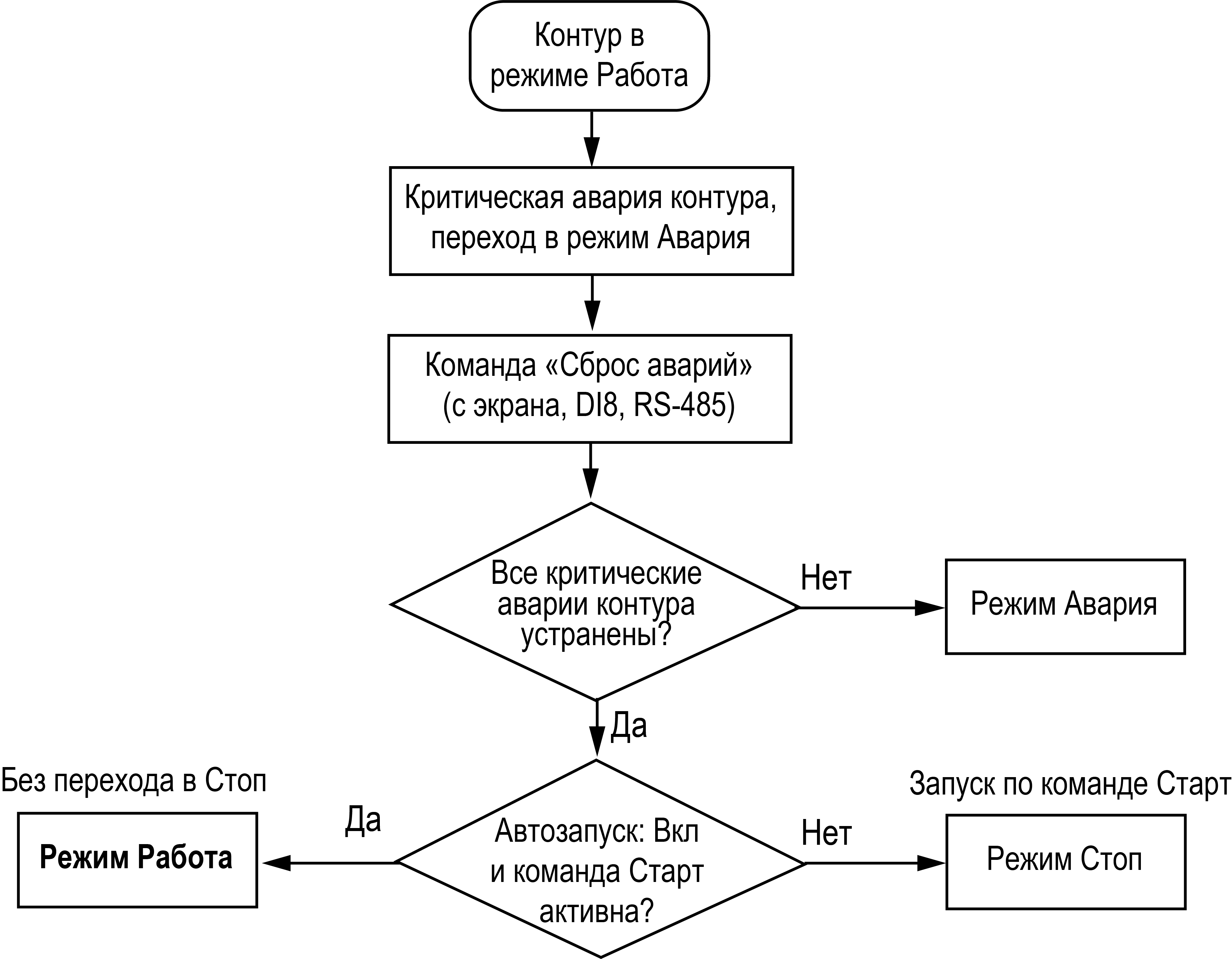

Режим «Авария»
Режим «Авария» предназначен для обеспечения безопасности котельной. В случае возникновения нештатной ситуации контроллер фиксирует причины аварии, выдает аварийный сигнал на соответствующий выход. В данном режиме поведение прибора определяется типом возникшей аварии и настройками см. столбец «Реакция прибора» в таблице.
Режим «Работа»
В режиме Работа прибор:
  • поддерживает заданную температуру в общем трубопроводе, в том числе по графику уставки;
  • поддерживает заданную температуру в двух контурах потребителя;
  • автоматически меняет роль ведущего котла по времени наработки, управляет вводом резерва;
  • контролирует аварии управляемой системы теплоснабжения;
  • Управляет двумя насосами циркуляции в каждом контуре потребителя, с контролем их аварий и ротацией.
Режим «Тест»
Данный режим предназначен для:
  • проверки работоспособности дискретных и аналоговых датчиков
  • проверки встроенных реле
  • правильности подключения исполнительных механизмов.
  1. Перевести контроллер в режим Стоп,
  2. Открыть экран Тест Вх/Вых.
Переход в режим Тест возможен только из режима Стоп.

DI1: АварияК1 – 0*
Сигнал горелки о возникновении аварии
0 – Норма,
1 – Авария
DI1: Разр.РК1 – 0*
Сигнал на разрешение работы горелки
0 – Авария,
1 – Норма
DI2: РаботаК1 – 0
Сигнал горелки о подтверждении ее работы
0 – Авария,
1 – Норма
DI3: АварияК2 – 0*
0 – Норма,
1 – Авария
DI3: Разр.РК2 – 0*
0 – Авария,
1 – Норма
DI4: РаботаК2 – 0
0 – Авария,
1 – Норма

Управление котлами и работа каскада
Контроллер управляет каскадом из 2х котлов по датчику в общем трубопроводе, управляя мощностью каждого котла и поддерживая температуру на заданном уровне.
Также контроллер поддерживает управление до 2х контуров потребителей (Отопление, ГВС и т.д.), поддерживая заданную температуру в контуре, благодаря изменению положения сервопривода КЗР и управлению насосами циркуляции.
Для котлового контура и контуров потребителей поддержана функция коррекции уставки по пользовательскому графику.

Тип Схемы
 Горелка: 2 ступ
Тип горелки
1 ступ,
2 ступ,
3 ступ
Мод,
Конутр 1: Отоп
Тип первого контура потребителя
Отоп,
ГВС,
Откл
Конутр 2: Откл
Тип второго контура потребителя
Отоп,
ГВС,
Откл
Насосы К1: ВклНаличие насосов циркуляции в первом контуре
Вкл,
Откл
Насосы К2: Вкл
Наличие насосов циркуляции во втором контуре
Вкл,
Откл
Выход  -> ESCДля выхода из меню нажать кнопку Graphic

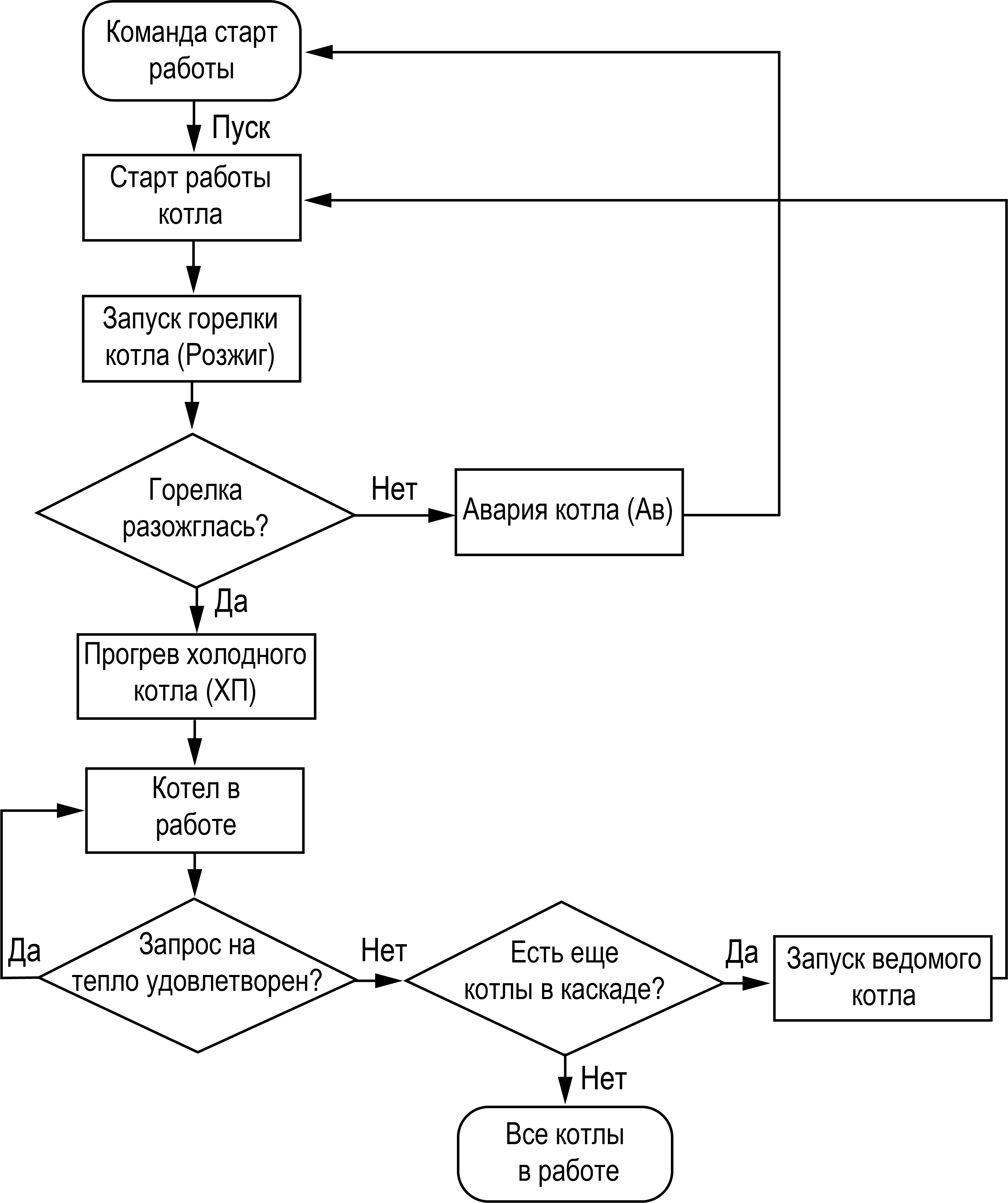

Запуск котельной
Алгоритм запуска
После получения команды на запуск прибор запускает горелку ведущего котла. Пока от горелки не пришло подтверждение о успешном розжиге, на главном экране отображается – РГ (Розжиг). После подтверждения розжига, в зависимости от типа горелки и текущего значения температуры подачи, индикация данного состояния на главном экране будет соответствовать статусу: Ст1, Ст2, Ст3 или XXX, где ХХХ текущее значение мощности ПИД-регулятора (подробнее см. раздел).
По умолчанию функция контроля розжига горелки отключена. Для включения функции необходимо в параметре Вр.розжига (Меню → Настройки → Каскад котлов → Защита) задать время розжига горелки.
После подтверждения розжига, в зависимости от типа горелки и текущего значения температуры подачи, индикация данного состояния на главном экране будет соответствовать статусу: ХолПуск, Работа, РабСт1, РабСт2, РабСт3 или РежСон.

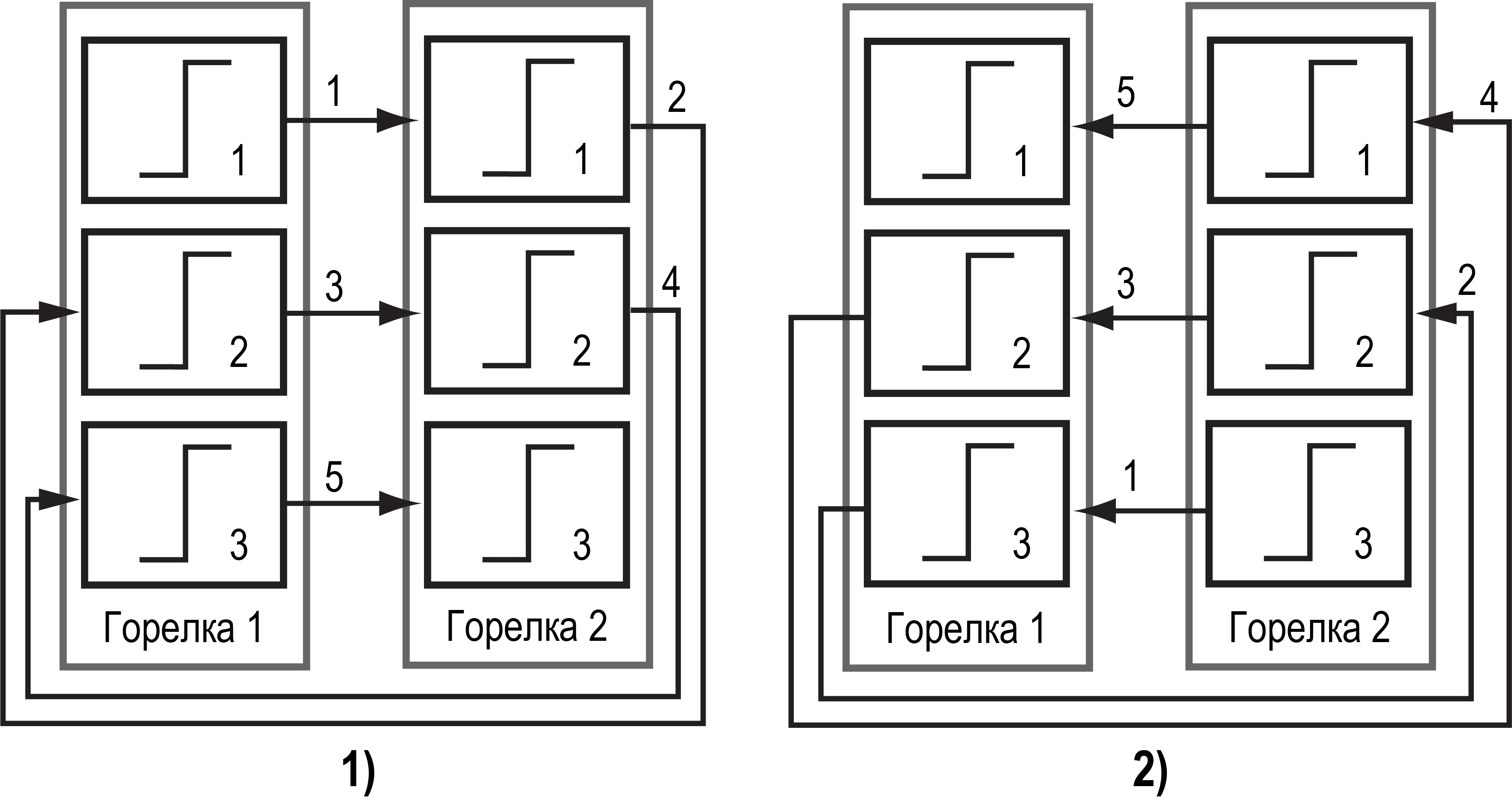

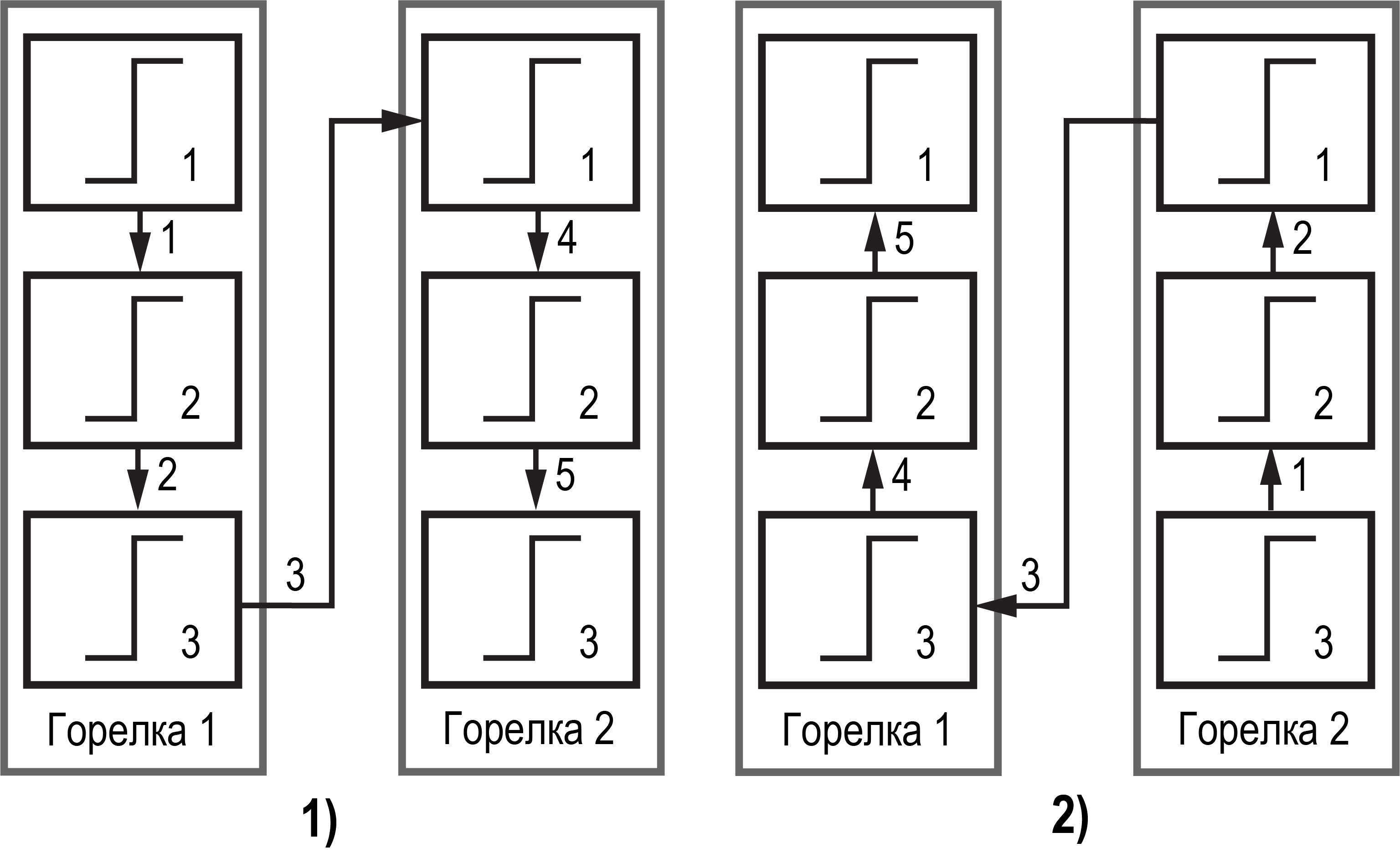

Посл.Смены: 1122
Порядок включения ступеней
1212,
1122

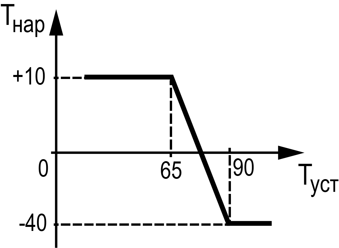

Функция погодозависимого регулирования активируется во время настройки типа схемы (Меню → Настройки → Тип схемы → Погодозависимость). В приборе предусмотрены следующие виды погодозависимого регулирования: Сдвиг и Уставка.
Сдвиг - коррекция уставок при различных значениях уличной температуры. Предназначен для закрытых сетевых контуров.
Температура сети регулируется по уставке со сдвигом значения. Значение сдвига уставки (Тсдвг) является переменной величиной и вычисляется прибором, исходя из текущей температуры наружного воздуха по графику сдвига: Тсдвг = f(Тнар).
В случае использования ступенчатой горелки сдвиг значения применяется для обеих границ диапазонов регулирования.

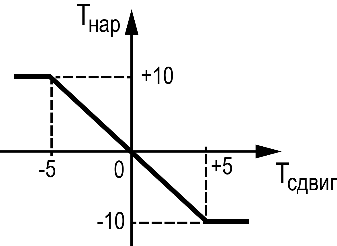

Пример
Есть двухступенчатая горелка с настроенными диапазонами регулирования Тниз = 60 и Тверх = 70. На рисунке задан график из двух точек со значениями:
Тнар, °C
Тсдвг, °C
–10
+5
+10
–5
Рассчитанные диапазоны регулирования будут следующими:

Последовательность подключения ступеней
Регулирование температуры по «1122»: 1) включение, 2) выключение
Регулирование температуры по «1212»: 1) включение, 2) выключение
В каскадный регулятор добавлена настройка с выбором варианта последовательности подключения и отключения котлов в каскаде в параметре Посл.смены (Меню → Настройки → Каскад котлов):
  1. При значении параметра Посл.смены: 1122: первыми последовательно включаются первые ступени горелок, затем в том же порядке подключаются следующие ступени горелок. Отключение происходит в обратном порядке.
  2. При значении параметра Посл.смены: 1212: ступени горелок включаются последовательно для каждого котла. Следующий котел в каскаде может быть подключен только при работе всех включенных котлов на максимальной мощности. Отключение происходит в обратном порядке.
Регулирование в контуре потребления
В зависимости от типа выбранного контура (смесительный или прямой), температура в контуре потребителя регулируется либо клапаном КЗР по ПИД-закону сигналами «больше» / «меньше», либо насосом циркуляции по on/off закону. Тип контура задается в настройках регулирования контура, параметр Контур (Прямой, Смесит.). Регулирование осуществляется либо по фиксированной уставке, либо по рассчитанной уставке по пользовательскому графику.
Регулирование в контуре с типом «ГВС» осуществляется только по фиксированной уставке.
При аварии датчика температуры контура, КЗР контура переводится в заданное пользователем аварийное положение (Настройки → Контур1/2 → Защита → КЗР авар).
При переходе контура в режим Стоп, КЗР контура переводится в указанное пользователем положение (Настройки → Контур1/2 → Защита → КЗР стоп).
Работа контура потребителя (Отопление или ГВС) не зависит от состояния контура котлов («Стоп» или «Авария»). Каждый контур работает независимо.

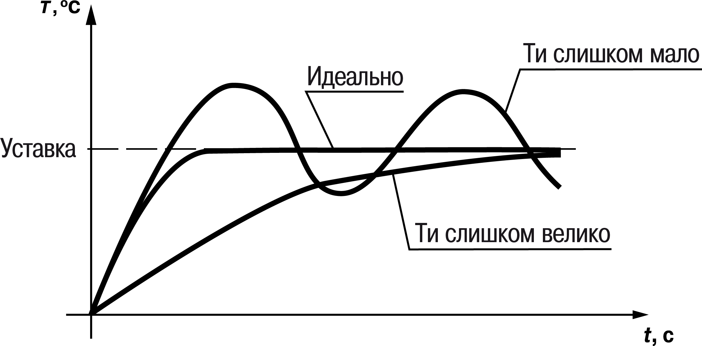

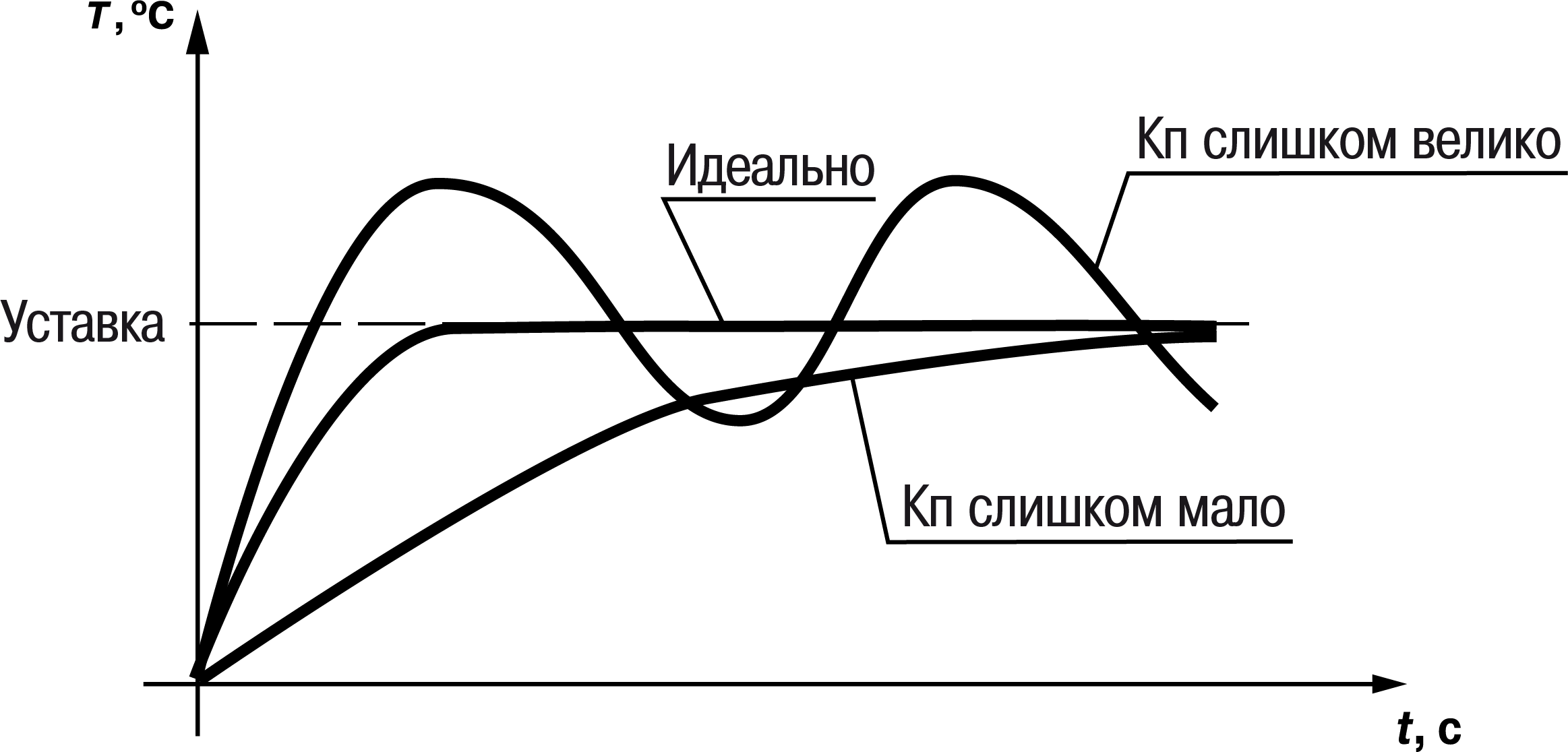

Настройки ПИД:
Подсказка
  ПИД Кп: 1,9
Пропорциональный коэффициент ПИД-регулятора
0,0...9999
  ПИД Ти: 450
Время интегрирования ПИД-регулятора
0...9999
  ПИД Тд: 40
Время дифференцирования ПИД-регулятора
0...9999

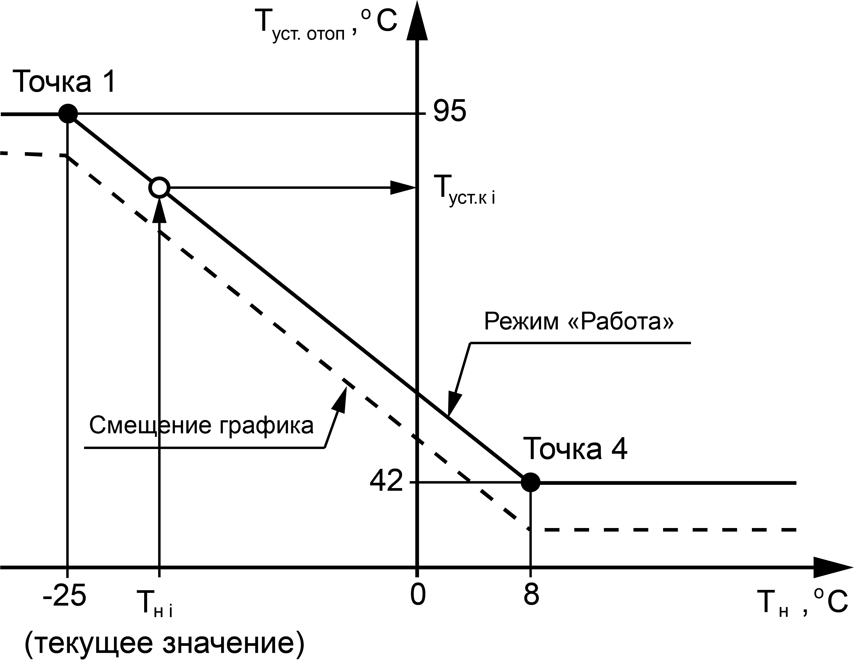

График уставки в контуре потребителя
Температура регулируется клапаном по ПИД‐закону. По разности уставки и показаний датчика температуры воды в контуре прибор определяет необходимую степень открытия клапана для достижения заданной температуры.
Для контуров отопления уставка вычисляется по отопительному графику – зависимости температуры воды в контуре от температуры наружного воздуха (см. рисунок).
Отопительный график
Для вычисления уставки следует задать количество точек отопительного графика (от двух до четырех точек) и их координаты. Если происходит авария датчика температуры наружного воздуха, прибор заменяет уставку отопления среднесуточной уличной температурой до момента отключения и продолжает регулирование.
Настройка отопительного графика описана в таблице.
Заданный отопительный график можно сместить вдоль оси Туст.отоп, задав параметр Смещение (Меню → Настройки → Контур х → График уставки). Это позволит оперативно изменить уставку контура отопления без редактирования каждой точки графика по отдельности.
В приборе реализован плавный выход на уставку, при котором текущее значение уставки отопления в момент запуска контура в работу начинает плавно изменяться с последнего измеренного значения температуры контура до значения, вычисленного прибором по заданному отопительному графику. На экране отображается целевое значение уставки контура.
График уставки
Параметр
Диапазон
По умолчанию
Кол-во точек:
Количество точек графика отопления
2..4
1.Т.наруж:
Первая точка температуры наружного воздуха
-100...100
-35
1.Т.контура:
Первая точка температуры в контуре отопления
0...200
90
2.Т.наруж:
Вторая точка температуры наружного воздуха
-100...100
10
2.Т.контура:
Вторая точка температуры в контуре отопления
0...200
60
3.Т.наруж:
Третья точка температуры наружного воздуха
-100...100
-20
3.Т.контура:
Третья точка температуры в контуре отопления
0...200
80
4.Т.наруж:
Четвертая точка температуры наружного воздуха
-100...100
4.Т.контура:
Четвертая точка температуры в контуре отопления
0...200
70
Смещение:
Смещение графика отопления
-20,0...20,0
Назад -> Esc

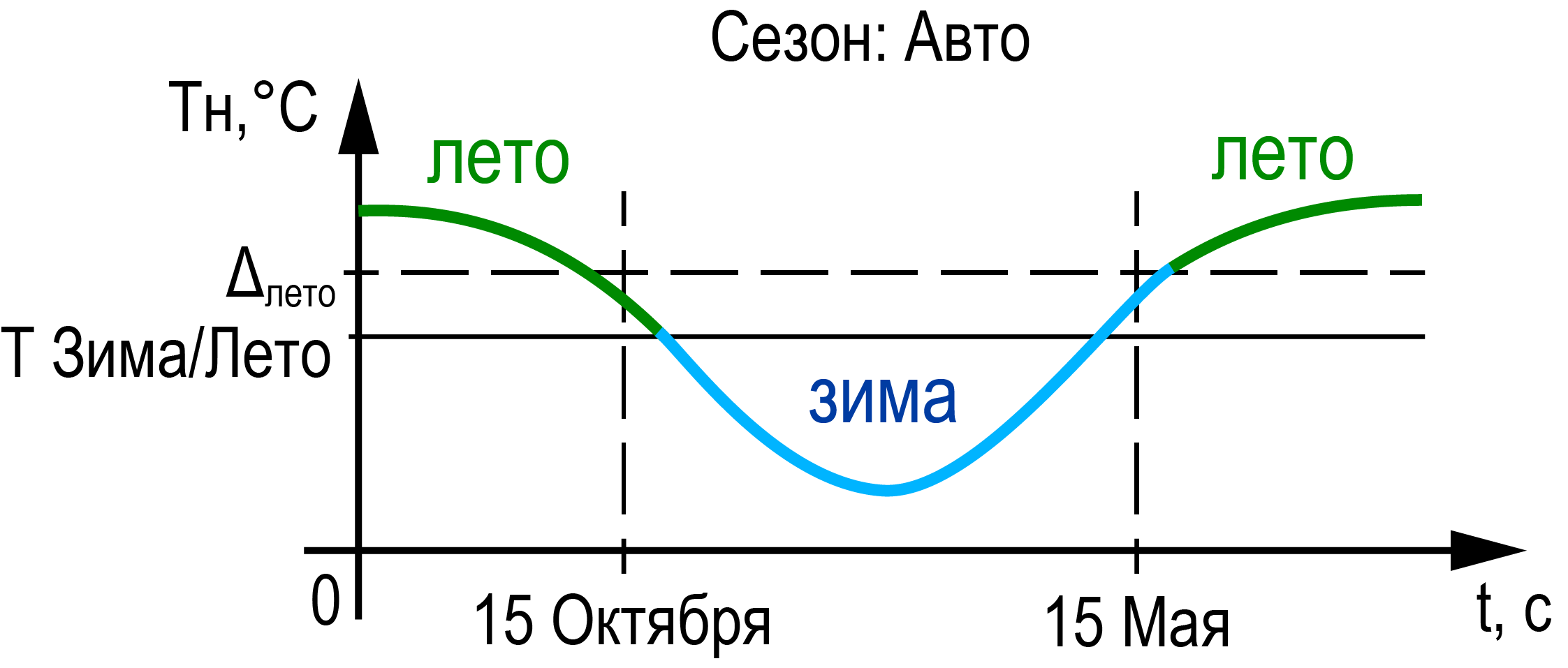

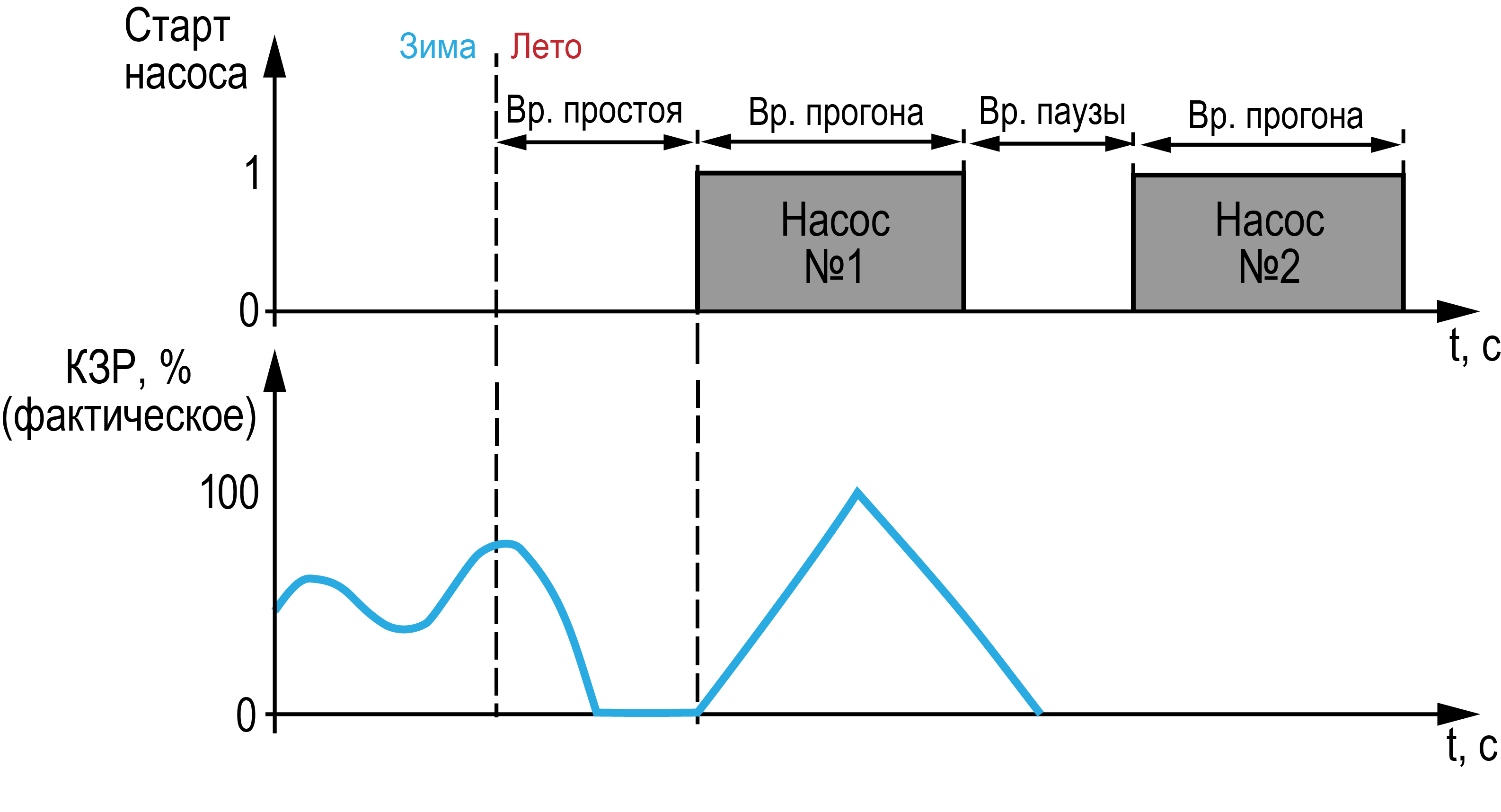

Режим «Лето»
В контуре ГВС режим Лето активировать нельзя.
Лето - режим, при котором регулирование температуры в контурах отопления отключено, КЗР закрыт, контроль аварий выключен, подпитка отключена. Все насосы контура со статусом основной или резервный в режиме Лето совершают поочередный прогон на время Вр. прогона с периодом Вр. Простоя.
Определение сезона
Одновременно с насосами прибор совершает один цикл открытия – закрытия КЗР. Отключить прогон насосов можно, задав в параметре Вр. прогона значение 0. Сезоны Зима - Лето могут определяться двумя способами: вручную или автоматически (выбирается в параметре Переход: Ручной, Авто).
Прогон при сезоне «Лето»
Условия перехода между режимами:
  • параметр Переход: Ручной — переход в Лето и обратно в Зиму осуществляется по кнопке DI3, активный сигнал - Лето,  отсутствие сигнала - Зима. Либо через меню прибора, в параметре Сезон: Зима, Лето. Команда импульсная, приоритет имеет последняя команда.
  • параметр Переход: Авто — к условию перехода между режимами в ручном режиме добавляется условие автоматического перехода (см. рисунок). Условие перехода в Лето: среднесуточная температура наружного воздуха стала выше значения установленного в параметре Уставка лето на 3 градуса (не редактируемая величина) и текущая дата находится в диапазоне между датой включения режима Лето (Вкл) и датой выключения (Выкл). Условие перехода в Зиму: среднесуточная температура наружного воздуха стала ниже значения установленного в параметре Уставка лето и текущая дата находится в диапазоне между датой выключения режима Лето (Выкл) и датой включения (Вкл). На рисунке в качестве примера изображается 15 октября (дата перехода из Лета в Зиму) и 15 мая (дата перехода из Зимы в Лето).
    Приоритет имеет последняя команда перехода в режим Зима/Лето, полученная контроллером.
Меню/Настройки/Контур х/Режим Лето
Параметр
Диапазон
Сезон: Зима
Лето, Зима
Перевод контура в режим "Лето"
Переход: Ручной
Ручной, Авто
Способ определения сезона
Уставка лето: 10
-40...40
Уставка температуры для перехода в режим "Лето"
Вкл: 15.Май
чч.мм
Дата включения режима "Лето"
Выкл: 15.окт
чч.мм
Дата выключения режима "Лето"
Прогон насосов
Подсказка
Вр.Простоя: 30
1...300
Период включения насосов в летнем режиме, дни
Вр.Прогона: 60
0...300
Время работы насосов в летнем режиме, с
Назад -> Esc
Подсказка

При фиксировании любой критической аварии (см. раздел), контроллер осуществляет аварийное отключение модулируемой горелки по одной из двух стратегий, выбранной в параметре Ав.Откл (Меню → Настройки → Контур котлов → Защита):
  • Если Ав.Откл: Резкое, при фиксировании критической аварии запрос на розжиг горелки снимается сразу же, после возникновения аварии.
  • Если Ав.Откл: Плавное, при фиксировании критической аварии запрос на розжиг горелки снимается после доведения положения сервопривода горелки до мощности малого горения. Сигнал на закрытие сервопривода будет подаваться в течение полного времени хода сервопривода (Меню → Настройки → Контур котлов и → Регулирование → Вр.ХодаСервопр: Полное).

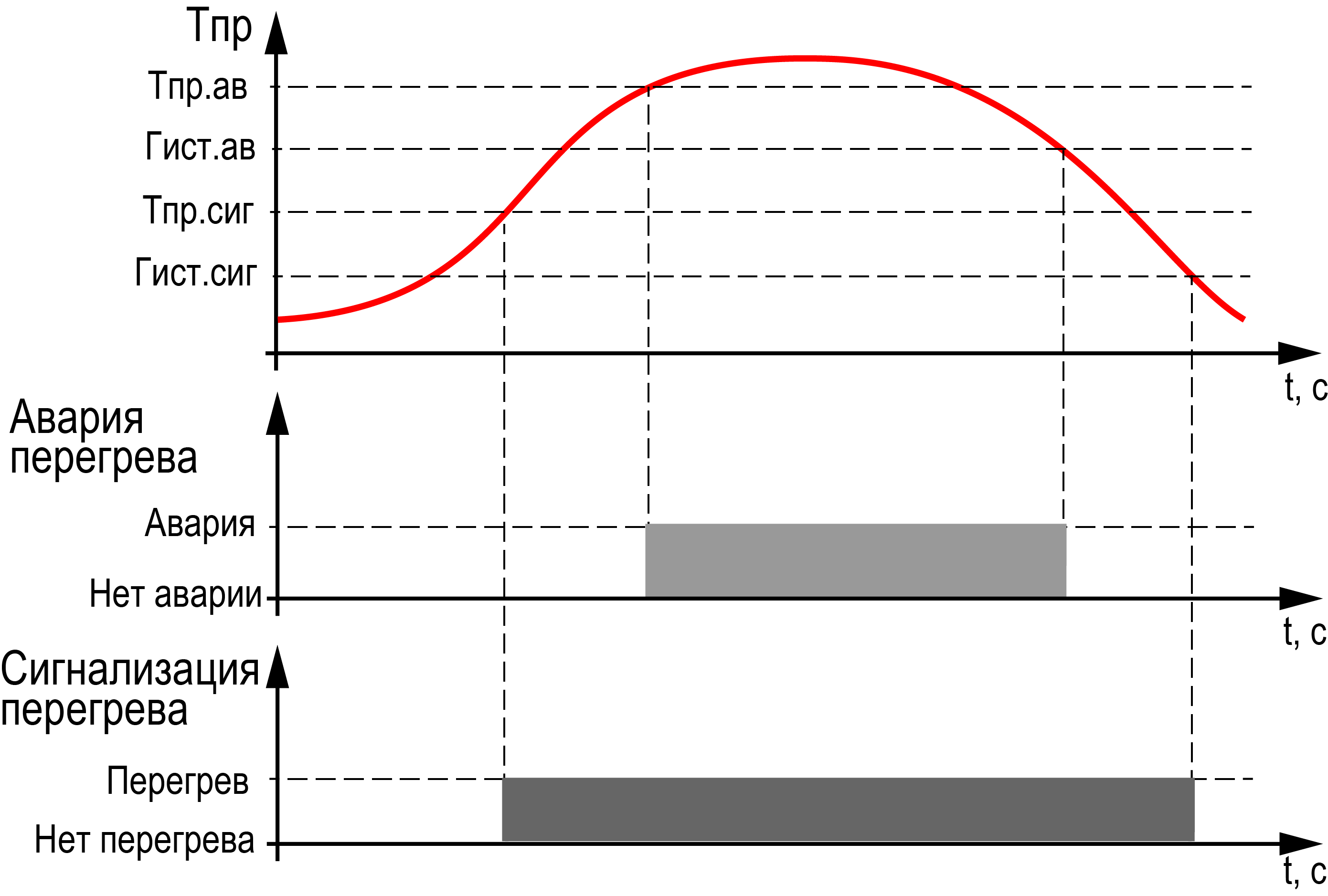

Принцип определения и сброса аварии и сигнализации перегрева
Тпр сиг и Тпр ав - аварийная и сигнализационная уставка температуры подачи. Принцип работы изображен на рисунке.
При достижении уставки Тпр сигн в подающем трубопроводе контроллер переводит сервопривод горелки на минимальную мощность (Мощн.Вкл.Гор).
Сигнализацию о превышении Тпр сиг можно отключить в параметре Сигн-ция (Вкл → Выкл), в этом случае при достижении Тпр сиг выход DO8 не будет замкнут, авария не будет зафиксирована в журнал аварий, мощность котла будет сброшена на минимальную.
Вр.3-х Аварий по перегреву - промежуток времени, в котором при срабатывании трех аварий перегрева температуры подачи, фиксируется критическая авария, котел останавливается до ручного сброса аварии. Контроль трех аварий перегрева отключен, если Вр.3-х Аварий по перегреву = 0.

Для каждого контура потребителей в настройках защит (Настройки → Контур х → Защита) в параметре Тк сигнал может быть задана уставка сигнализации о превышении текущей температуры в контуре максимально допустимого значения. При превышении значения, контур продолжает работать с фиксацией сигнализации. Сигнализация сбрасывается автоматически после снижения температуры контура на 5 градусов ниже уставки сигнализации. Если в параметре установлено значение 0 - контроль высокой температуры отключен.
В параметре КЗР авар указано положение КЗР, в процентах, в которое будет переведен КЗР контура при фиксировании критической аварии.
В параметре КЗР стоп указано положение КЗР (Открыт/Закрыт/Текущее) в которое будет переведен КЗР контура в режиме «Стоп».

Аварийная стратегия
При обрыве датчика подающего трубопровода каскадный контроллер активирует аварийную стратегию, суть которой заключается в возможности поддержания работоспособности котельной. При аварии датчика температуры подачи, контроллер разблокирует все котлы со статусом Основной и отключит функцию баланса мощности, если она включена, но продолжит запись уставки в котловые регуляторы. Так, все регуляторы котлов перейдут на поддержание температуры подачи по собственным параметрам, согласно своему алгоритму. Возврат к стандартному регулированию произойдет автоматически, после устранения аварии датчика подачи.
Отключить активацию аварийной стратегии нельзя.
Параметры каскада
Меню/Настройки/Контур котлов/Каскад котлов
Экран
Диапазон
Каскад котлов
Статус
Котел 1: Основной
Режим работы котла 1
Основной,
Резервный,
Откл
Котел 2: Резервный
Режим работы котла 2
Основной,
Резервный,
Откл
Ведущий котел: 1
Номер ведущего котла
1…2
Вр.Работы:   12ч
Период смены ведущего котла по наработке, час
0 - Выкл.
1…240
Ном.Мощн:   80.0
Значение номинальной мощности модулируемой горелки
50…100
Посл.Смены: 1122
1212,
1122
Каждому котлу можно назначить один из трех статусов (Настройки → Контур котлов → Каскад котлов → Котел 1, Котел 2):
  • Отключен – котел не используется во время выполнения алгоритма (следует использовать для котлов, отсутствующих в системе физически);
  • Основной – используется во время выполнения алгоритма каскада;
  • Резервный – в случае исключения из работы основного котла берет на себя его функции до тех пор, пока основной котел не восстановит свою работоспособность. Затем котел автоматически возвращается в резерв.
В системе должно быть не менее одного основного котла.
Ведущий котел включается в работу первым, после включаются ведомые котлы. Роль ведущего котла передается строго следующему по очереди.
Условия смены роли ведущего котла:
  • ведущий котел отработал заданное время (Меню → Настройки → Контур котлов → Каскад котлов → Вр.Работы);

Возникновение критической аварии приводит полному или частичному останову системы, замыкается соответствующий аварийный выход (DO7 для первого котла, DO8 для второго котла, одновременно DO7 и DO8 для аварии каскада), светится светодиод «Авария», фиксируется запись в журнал аварий. Сброс критической аварии осуществляется вручную, после устранения неисправности.
При возникновении не критической (сигнализационной) аварии система продолжает работать, при необходимости запускается алгоритм устранения неисправности (сброс мощности горелки, перезапуск насосов), замыкается выход соответствующий выход, светодиод «Авария» мигает с периодом 1 секунда, светодиод «Работа» светится, фиксируется запись в журнал аварий. Сброс сигнализационной аварии осуществляется автоматически или вручную, в зависимости от рода аварии. Подробнее см. таблица.

Высокая температура в подающем трубопроводе
Измеряемое значение
температуры подачи превысило
заданное значение параметра Тпр сиг
Режим работы не меняется.
Принудительный перевод на
минимальную мощность или
первую ступень всех котлов
Автоматический сброс при
снижении значения температуры
подачи Тпр сиг — ДельтаПерегр
Перегрев: Сигнал
Тпр Сигнал
Источник: Каскад
Перегрев теплоносителя в подающем трубопроводе
Измеряемое значение
заданное значение параметра Тпр ав
Переход в режим Авария
подачи Тпр ав — — ДельтаПерегр Лампа аварии при этом не выключится пока не будет произведен ручной сброс аварии перегрева
Тпр: Перегр.
Тпр Перегр
Источник: Каскад
Трехкратный перегрев теплоносителя в подающем трубопроводе
Измеряемое значение
заданное значение параметра Тпр ав 3 раза за время Вр.3-х Аварий
по перегреву
Вручную, командой сброса аварии
после устранения неисправности**

Аварийная кнопка – DI5
Пропал сигнал разрешения работы котельной
Переход в режим Авария. Все котлы останавливаются
Ручной, по устранению причины
Каскад: Авария

* При наступлении любого аварийного события, независимо от вида реакции прибора, срабатывает сигнал Авария общая.
** Подать на прибор команду сброса аварии можно:
  1. Из экрана текущих аварий в конце перечня аварийных событий.
  2. Внешней кнопкой, подключенной на дискретный вход DI8.
  3. Сетевой командой по RS-485.

ib_Burn_Av_1
1000
  256.0
bool
R
DI1 - Авария горелки №1 (S3)
0 – Разомкнут,
1 – Замкнут
ib_Burn_W_1
1001
  256.1
bool
R
DI2 - Подтверждение розжига горелки №1 (B4)
0 – Разомкнут,
1 – Замкнут
ib_Burn_Av_2
1002
  256.2
bool
R
DI3 - Авария горелки №2 (S3)

Дискретные входы ПРМ-1 (управление насосами)
Битовая маска входов
ib_C1_PC_PDS
2010
  513.0
bool
R
DI1 - PDS насосов циркуляции первого контура
0 – Разомкнут,
1 – Замкнут
ib_C2_PC_PDS
2011
  513.1
bool
R
DI2 - PDS насосов циркуляции второго контура
0 – Разомкнут,
1 – Замкнут
ib_C1_PC_Work
2012
  513.2
bool
R
DI3 - Подтверждение работы насосов первого контура
0 – Разомкнут,
1 – Замкнут
ib_C2_PC_Work
2013
  513.3
bool
R
DI4 - Подтверждение работы насосов второго контура
0 – Разомкнут,
1 – Замкнут
ib_C1_Summer
2014
  513.4
bool
R
DI5 - Кнопка Зима/Лето первого контура
0 – Разомкнут,
1 – Замкнут
ib_C2_Summer
2015
  513.5
bool
R
DI6 - Кнопка Зима/Лето второго контура
0 – Разомкнут,
1 – Замкнут
ib_C1_Start
2016
  513.6
bool
R
DI7 - Кнопка Старт/Стоп первого контура
0 – Разомкнут,
1 – Замкнут
ib_C2_Start
2017
  513.7
bool
R
DI8 - Кнопка Старт/Стоп второго контура
0 – Разомкнут,
1 – Замкнут
PRM_PC
201
513
word
R
Дискретные выходы ПРМ-1 (управление насосами)
Битовая маска выходов
ob_C1_PC_P1
2018
  513.8
bool
R
DO1 - Циркуляционный насос №1 первого контура
0 – Разомкнут,
1 – Замкнут
ob_C1_PC_P2
2019
  513.9
bool
R
DO2 - Циркуляционный насос №2 первого контура
0 – Разомкнут,
1 – Замкнут
ob_C2_PC_P1
201A
  513.10
bool
R
DO3 - Циркуляционный насос №1 второго контура
0 – Разомкнут,
1 – Замкнут
ob_C2_PC_P2
201B
  513.11
bool
R
DO4 - Циркуляционный насос №2 второго контура
0 – Разомкнут,
1 – Замкнут
ob_C1_KZR_C
201C
  513.12
bool
R
DO5 - Сигнал закрыть КЗР первого контура
0 – Разомкнут,
1 – Замкнут
ob_C1_KZR_O
201D
  513.13
bool
R
DO6 - Сигнал открыть КЗР первого контура
0 – Разомкнут,
1 – Замкнут
ob_C2_KZR_C
201E
  513.14
bool
R
DO7 - Сигнал закрыть КЗР второго контура
0 – Разомкнут,
1 – Замкнут
ob_C2_KZR_O
201F
  513.15
bool
R
DO8 - Сигнал открыть КЗР второго контура
0 – Разомкнут,
1 – Замкнут

av_Twd_HAL
2С65
  710.5
bool
R
Перегрев (предупреждение)
0 – Норма,
1 – Авария
av_Twd_HAL_2
2С66
  710.6
bool
R
Перегрев (авария)
0 – Норма,
1 – Авария
av_Twd_3Res
2С67
  710.7
bool
R
0 – Норма,
1 – Авария
av_Mod
2С6D
  710.13
bool
R
Нет связи с ПРМ (слот 1)
0 – Норма,
1 – Авария

Текущее состояние котлового контура
0 - Стоп,
2 - Тест,
12 - Авария,
14 - Работа

Настройка времени и даты
Часы реального времени настраиваются на заводе во время изготовления прибора. Если параметры даты и времени не соответствуют реальному значению, то их следует откорректировать.
Настройка регулятора

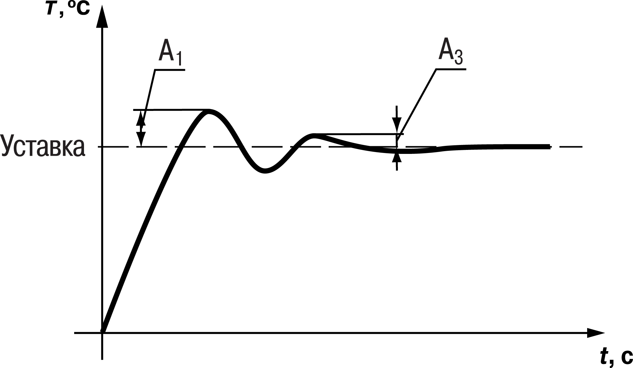

Для ручной настройки регулятора следует использовать режим нагрева. Настройки регулятора расположены в меню Меню → Настройки → Регулирование (настройка доступна, если выбран тип горелки — модулируемая). В ходе наблюдений следует фиксировать значения регулируемого параметра (скорость и время подхода к уставке).
  • колебаний;
  • перехода графика регулируемой величины через уставку.
где
  τи – интегральная постоянная;
  Δtизм – время дискретизации.
  • уменьшение Кп способствует увеличению колебаний регулируемой величины, и амплитуда колебаний регулируемой величины может возрасти до недопустимого уровня;
  • увеличение Кп способствует снижению быстродействия и ухудшению быстродействия регулятора с повышением вероятности колебаний регулируемой величины;
  • при завышенном Ти процесс подхода регулируемой величины к уставке становится односторонним даже при наличии колебаний. Быстродействие регулятора уменьшается;
  • при заниженном Ти появляется значительный переход регулируемой величины через уставку. Но существенно ухудшается быстродействие регулятора и повышается вероятность колебаний регулируемой величины.
  1. Задать заводские уставки, если значения коэффициентов были изменены.
  2. Изменять значение Кп (на единицы), пока значение перерегулирования не будет равно 5 °С.
  3. Уменьшать Ти, пока отклонение от уставки не будет равно 2—3 °С.
  4. Уменьшать Кп (на единицы) до достижения недорегулирования.
  5. Уменьшать Ти, пока отклонение от уставки не будет 1 °С.
Влияние К на выход на уставку
Влияние Т на выход на уставку
Оценка ошибки регулирования

Разрешающая цепь или Цепь безопасности – последовательно собранные в единую цепь любые необходимые дискретные датчики контроля исправной работы котла (разрежение в дымоходе, проток воды через котел, аварийный термостат и пр). Срабатывание одного из сигналов в цепи блокирует работу котла. Устранение причины срабатывания аварии приведет к автоматическому возврату системы в работу.
Подключение разрешающей цепи котла производится на дискретный вход «авария горелки S3». Для каскадных регуляторов имеется возможность подключения разрешающей цепи индивидуально по каждому котлу.
Пример подключения разрешающей цепи с произвольным набором аварий котла с дискретными датчиками с НЗ контактами
Пример подключения разрешающей цепи с произвольным набором аварий котла с дискретными датчиками с НО контактами
Пример подключения сигналов горелки к прибору
Пример подключения двухступенчатой горелки Weishaupt WG30 к КТР-121.02
Пример подключения модулируемой горелки Weishaupt WG30 к КТР-121.02
Пример подключения трехступенчатых горелок к КТР-121.02
