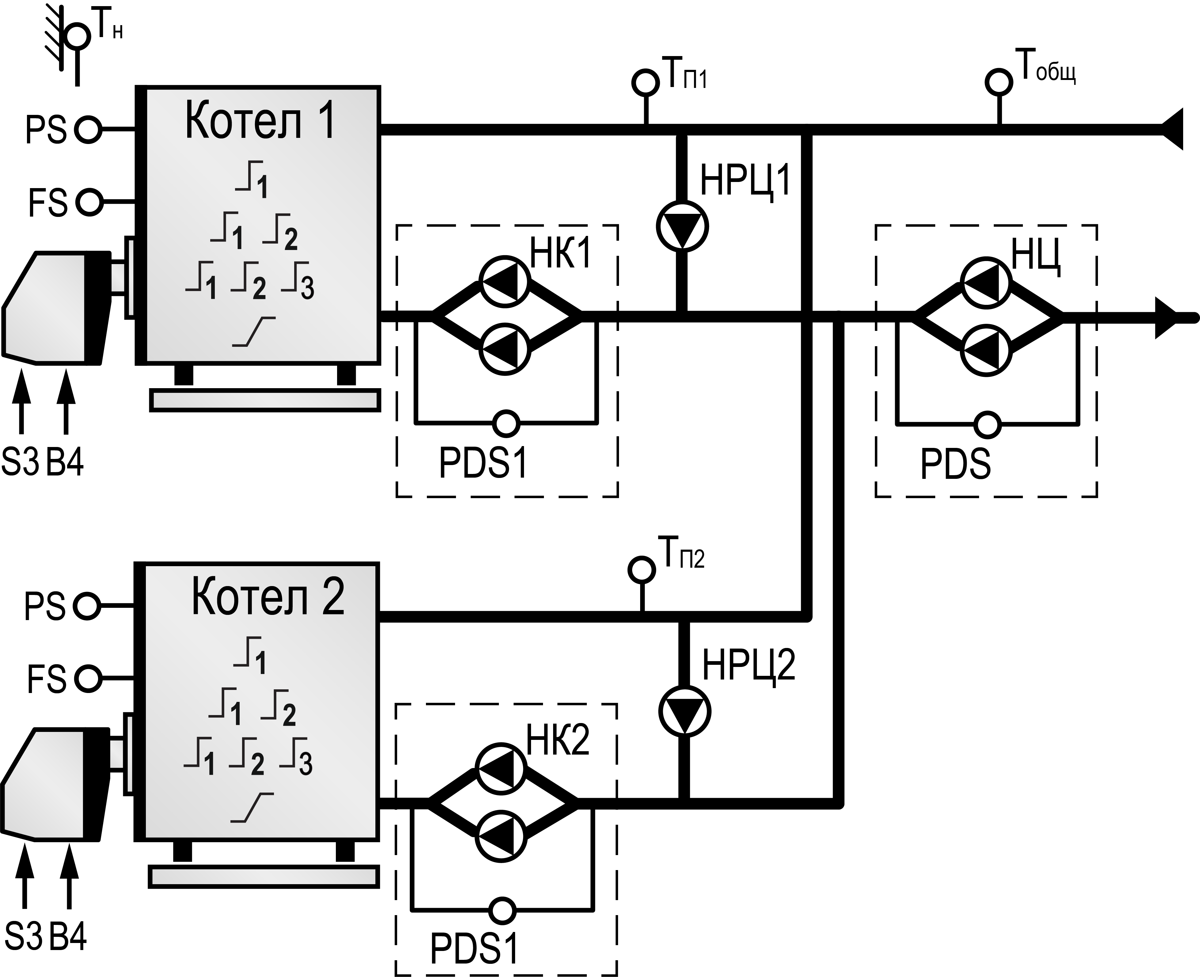

Объект управления
Перечень входных сигналов:
  • Тп — датчик температуры теплоносителя в общем подающем трубопроводе;
  • Рп — датчик давления теплоносителяв общем трубопроводе;
  • Тн — датчик температуры наружного воздуха;
  • B4 — подтверждение розжига горелки;
  • S3 — сигнал аварии горелки (НО или НЗ);
  • Аварийный останов — внешняя аварийная кнопка останова котельной;
  • Старт/Стоп — внешняя кнопка Старт/Стоп;
  • Сброс — внешняя кнопка сброса аварий.
Перечень выходных сигналов на менеджер горения:
  • Т1Т2 — команда запуска первой ступени горелки;
  • Т6Т7Т8 — команда запуска второй ступени горелки или модуляция;
  • Т9Т11 — команда запуска третьей ступени горелки;
  • Авария общая — лампа сигнализации аварии.

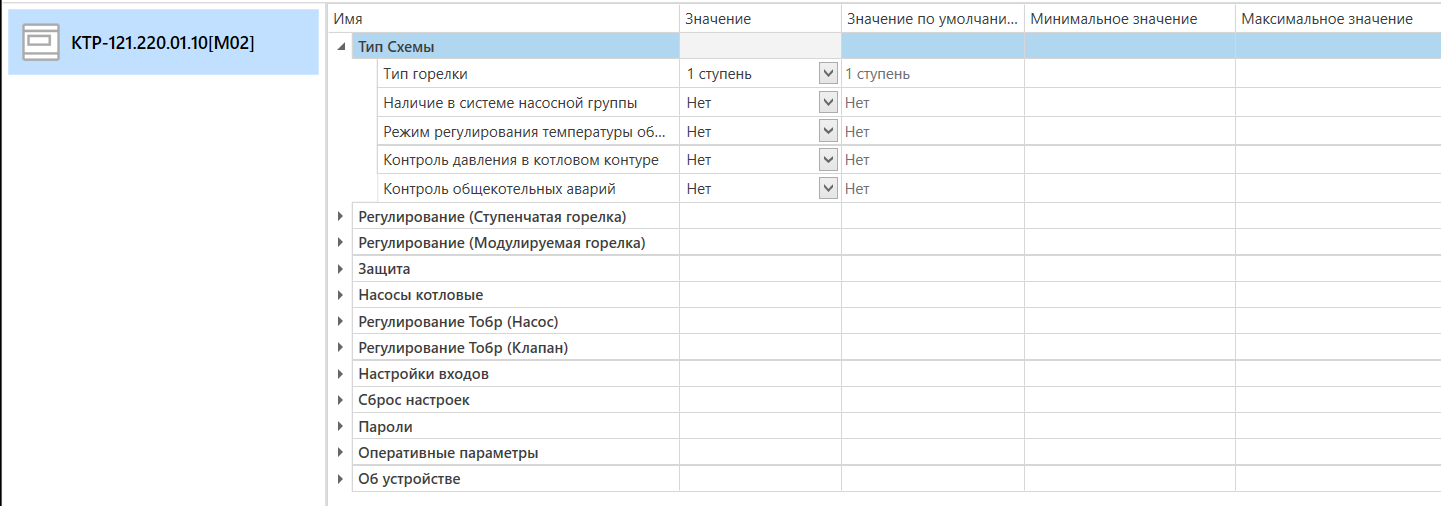

  3. Настроить параметры:
    • Тип схемы;
    • Регулирование котлов (см. раздел);
    • Каскад котлов;
    • Защита (см. раздел);
    • Входы/Выходы (см. раздел);
    • Регулирование потребителей (см. раздел);
    • Насосы циркуляции (см. раздел).

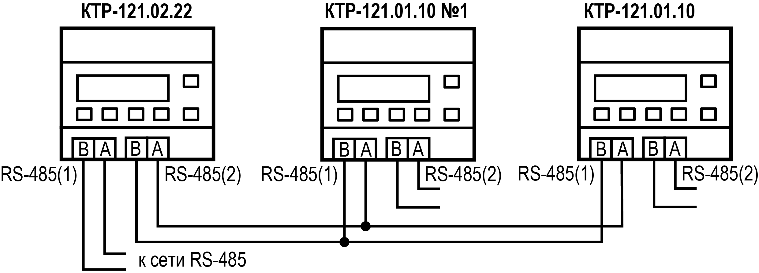

Внешнее управление

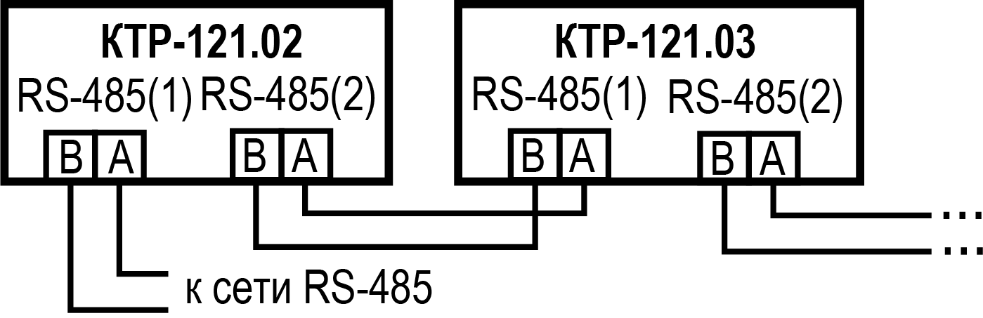

При объединении КТР-121.02 с КТР-121.03, алгоритм регулирования автоматически адаптируется под условия обеспечения максимально экономичного и безопасного регулирования контуров отопления и ГВС.
Приборы поставляются с уже сконфигурированными настройками для связи. Достаточно объединить их по интерфейсу согласно схеме на рисунке ниже.
Подключение одного КТР-121.03 к КТР-121.02
Настройка сетевого адреса в КТР-121.03 может потребоваться в случае подключения двух устройств к одному КТР-121.02.22 для многоконтурной системы. В этом случае следует задать для второго контроллера КТР-121.03 адрес — 56. (см. раздел).
КТР-121.02.22 настраивать не требуется. В нем уже заданы адреса опроса двух подчиненных КТР121-21.03. Первый – 48, второй – 56.
Наличие связи между контроллерами можно проверить по строке «КТР-02: Норма» на экране текущих аварий каждого КТР-121.03.
Подключение двух КТР-121.03 к КТР-121.02
Интерфейс
КТР-121.02.22
КТР-121.03
RS-485-1
SLAVE
SLAVE
RS-485-2
MASTER
SLAVE

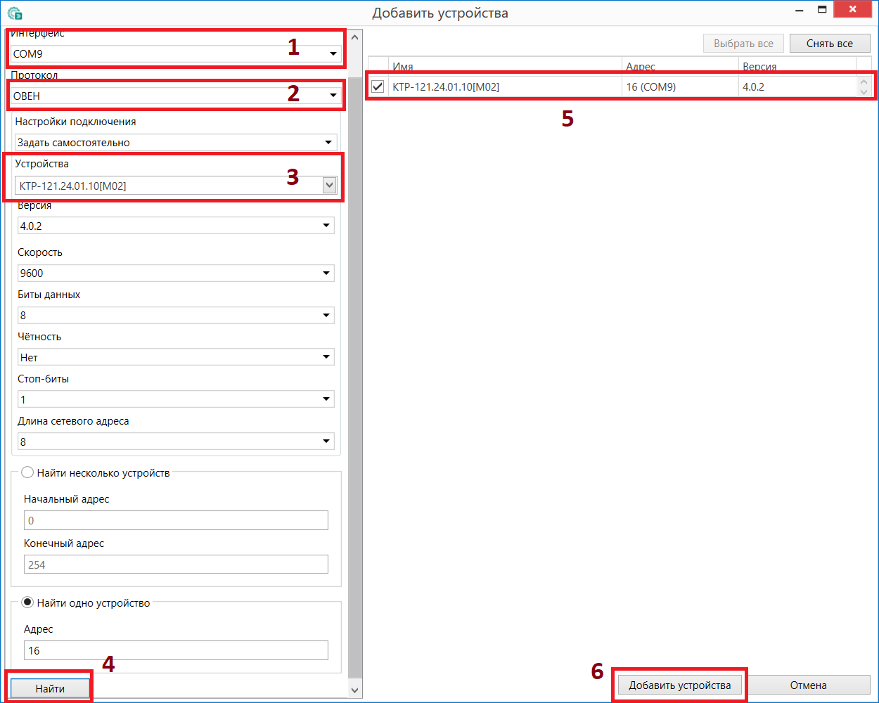

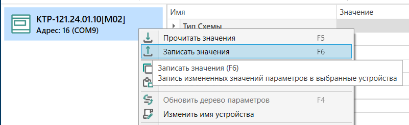

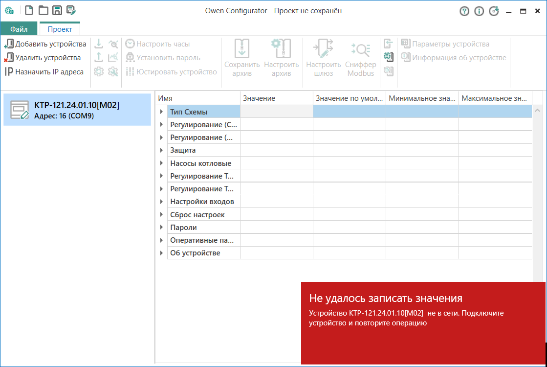

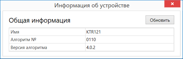

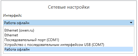

Работа с ПО Owen Configurator
Начало работы
  3. Запустить .ехе-файл.
  1. Подать питание на прибор.
  2. Подключить прибор к ПК с помощью кабеля USB A – microUSB.
  4. Запустить Конфигуратор.

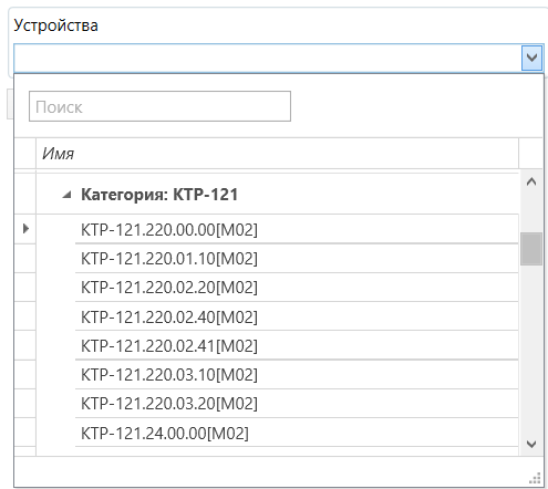

  8. Выбрать устройство (Пункт 3 на рисунок). Модификация КТР-121 указана на боковой стороне прибора.
    Настройки связи с устройством
Режим «офлайн»
    Добавление устройства
    Выбор модификации

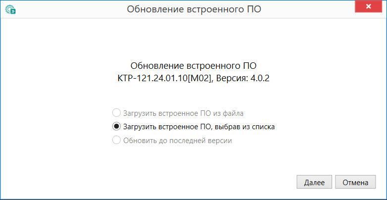

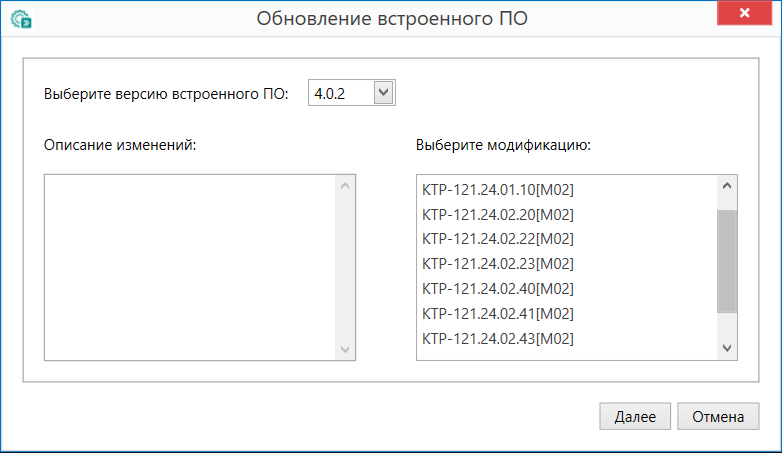

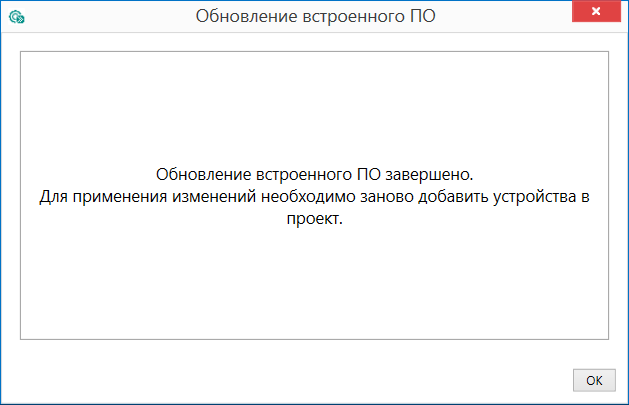

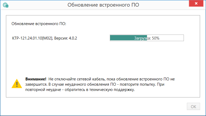

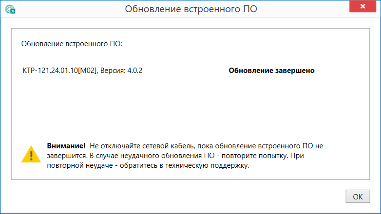

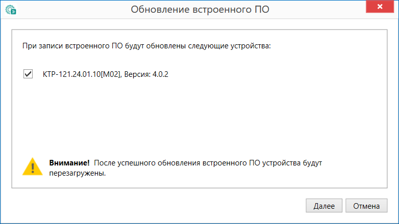

Обновление встроенного ПО
  2. Выбрать источник загрузки:
    Выбор алгоритма
  6. После завершения записи встроенного ПО в устройство, отобразится уведомление о завершении процесса. Чтобы изменения вступили в силу устройство следует заново добавить в проект Конфигуратора.

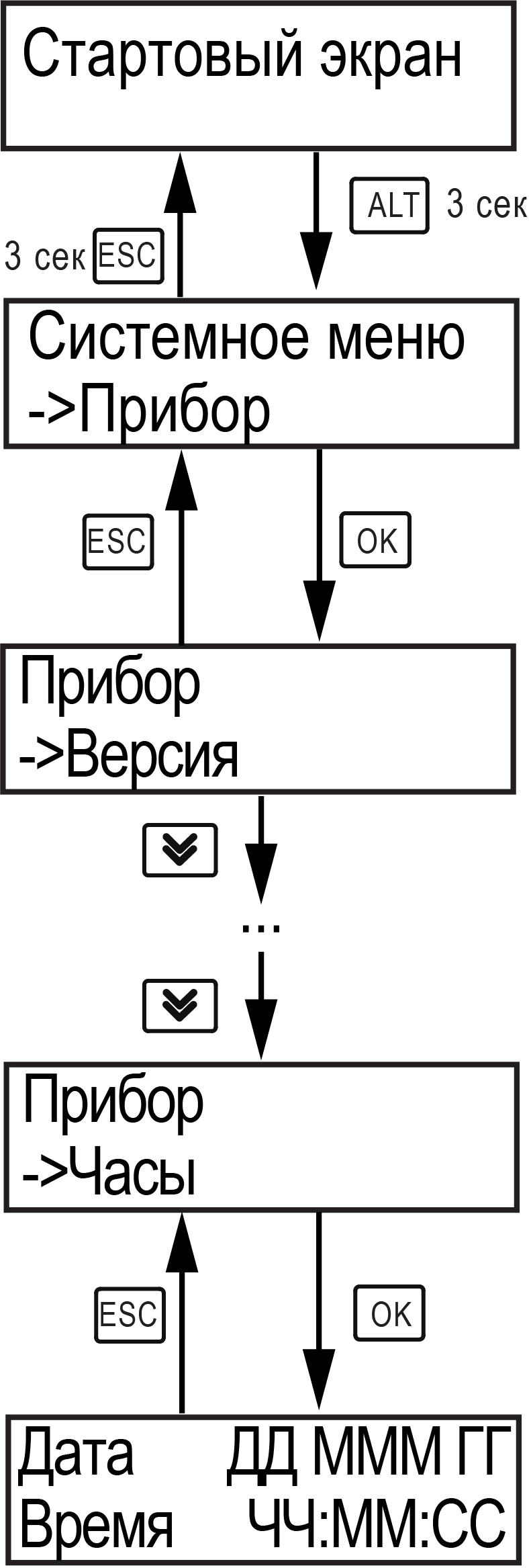

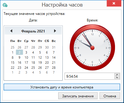

Настройка часов
Часы реального времени
Меню настройки часов
Для настройки часов следует:

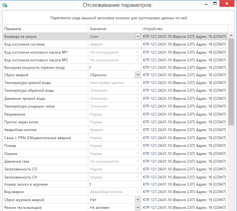

Отслеживание параметров
    Окно отслеживания параметров
Контекстное меню

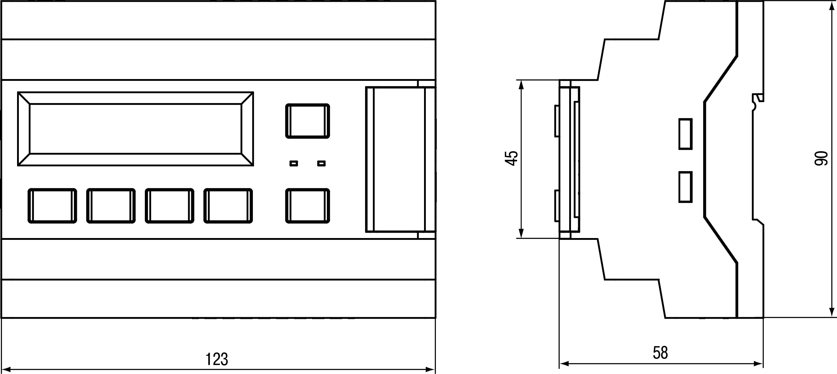

Габаритный чертеж прибора

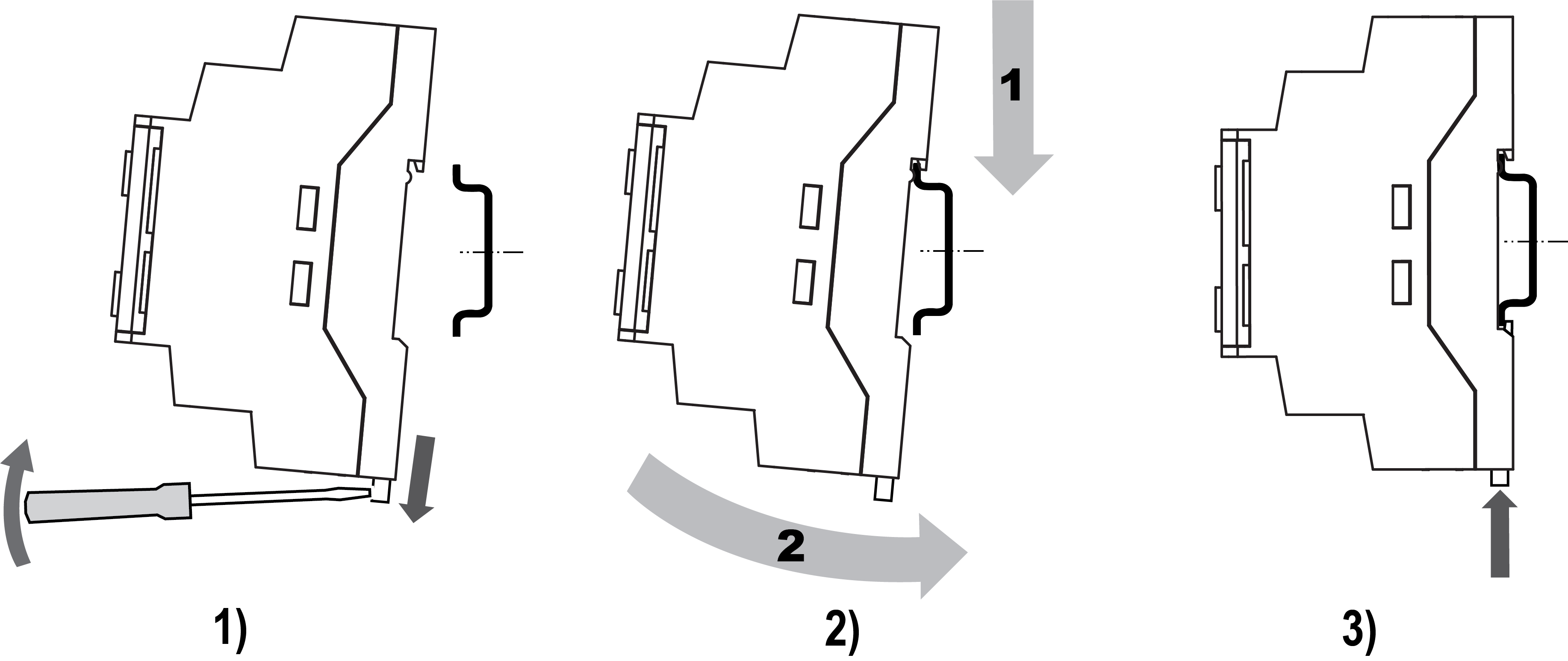

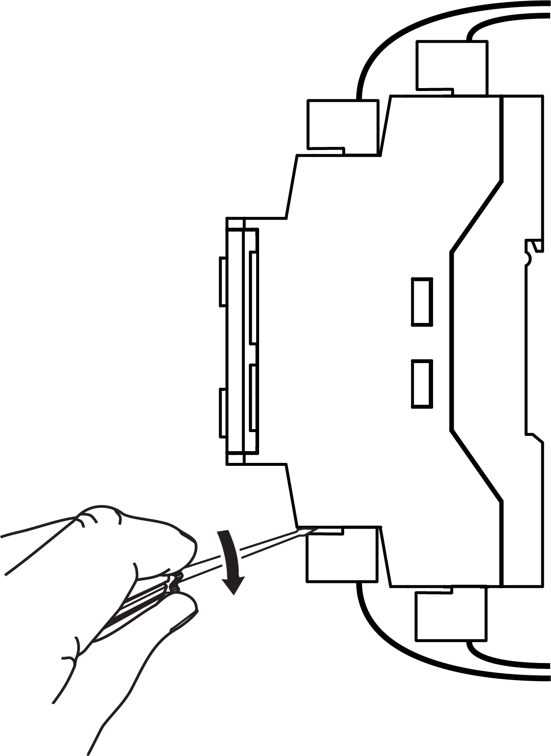

  2. Отжать защелку:
    • Вставить отверткус плоским шлицем в проушину защелки на нижней стороне прибора.
    • Осторожно отжать защелку вниз, освобождая крепление прибора на DIN-рейке
  3. Снять прибор с DIN-рейки:
    • Потянуть на себя нижнюю часть прибора от DIN-рейки, освобождая нижний зацеп.
    • Поднять прибор вверх, снимая верхний зацеп с верхнего края DIN-рейки.
    • Аккуратно удалить прибор, избегая ударов и механических повреждений корпуса.

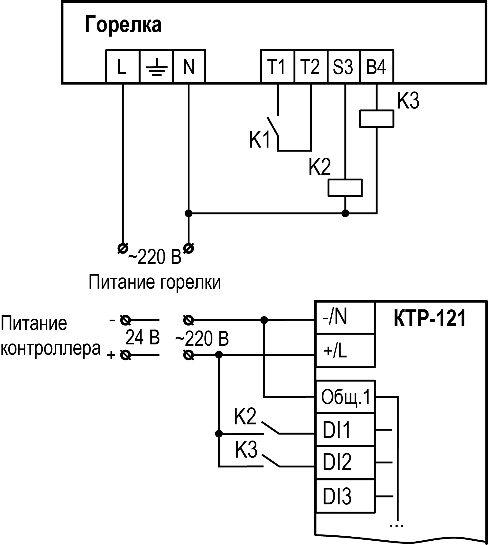

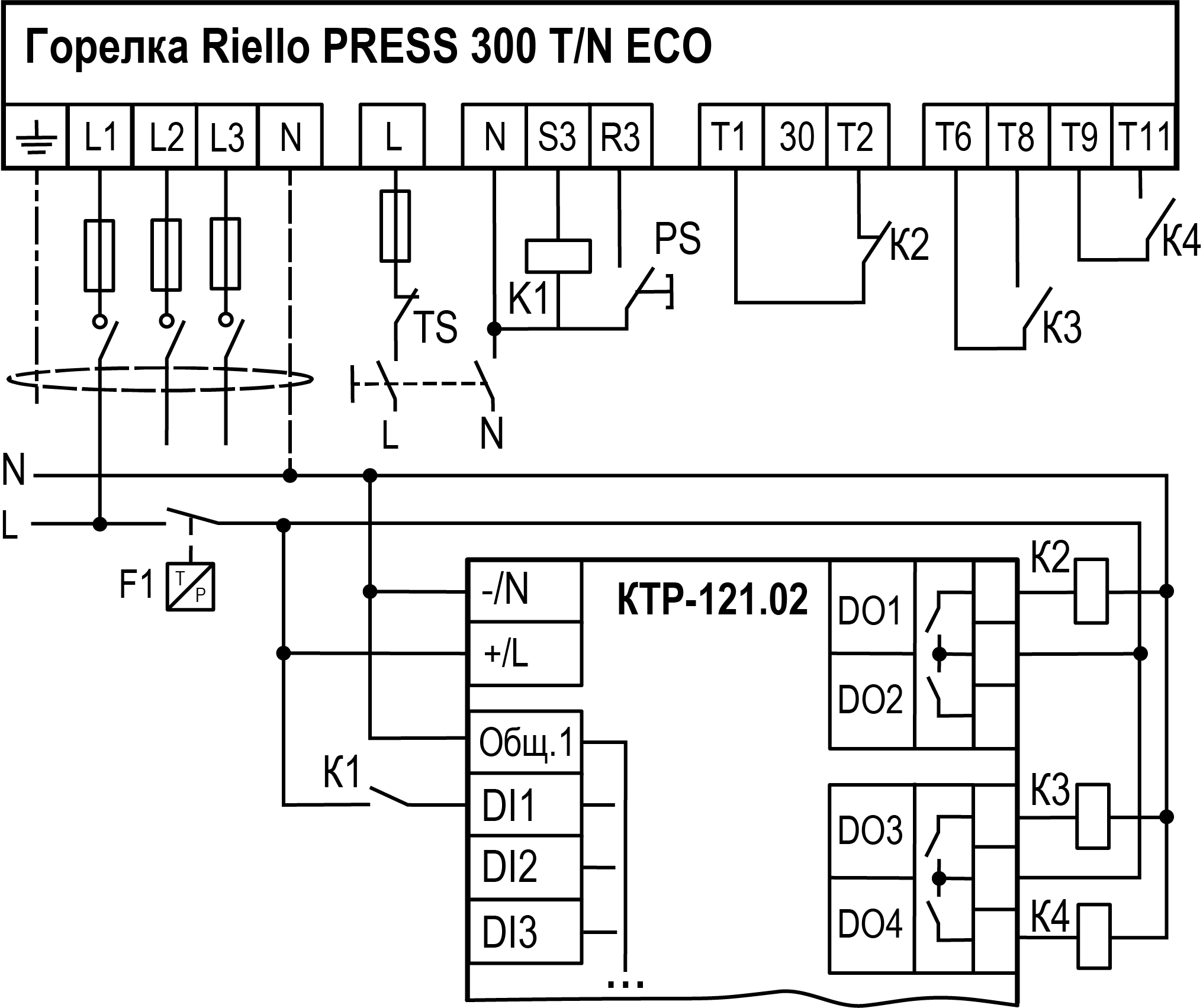

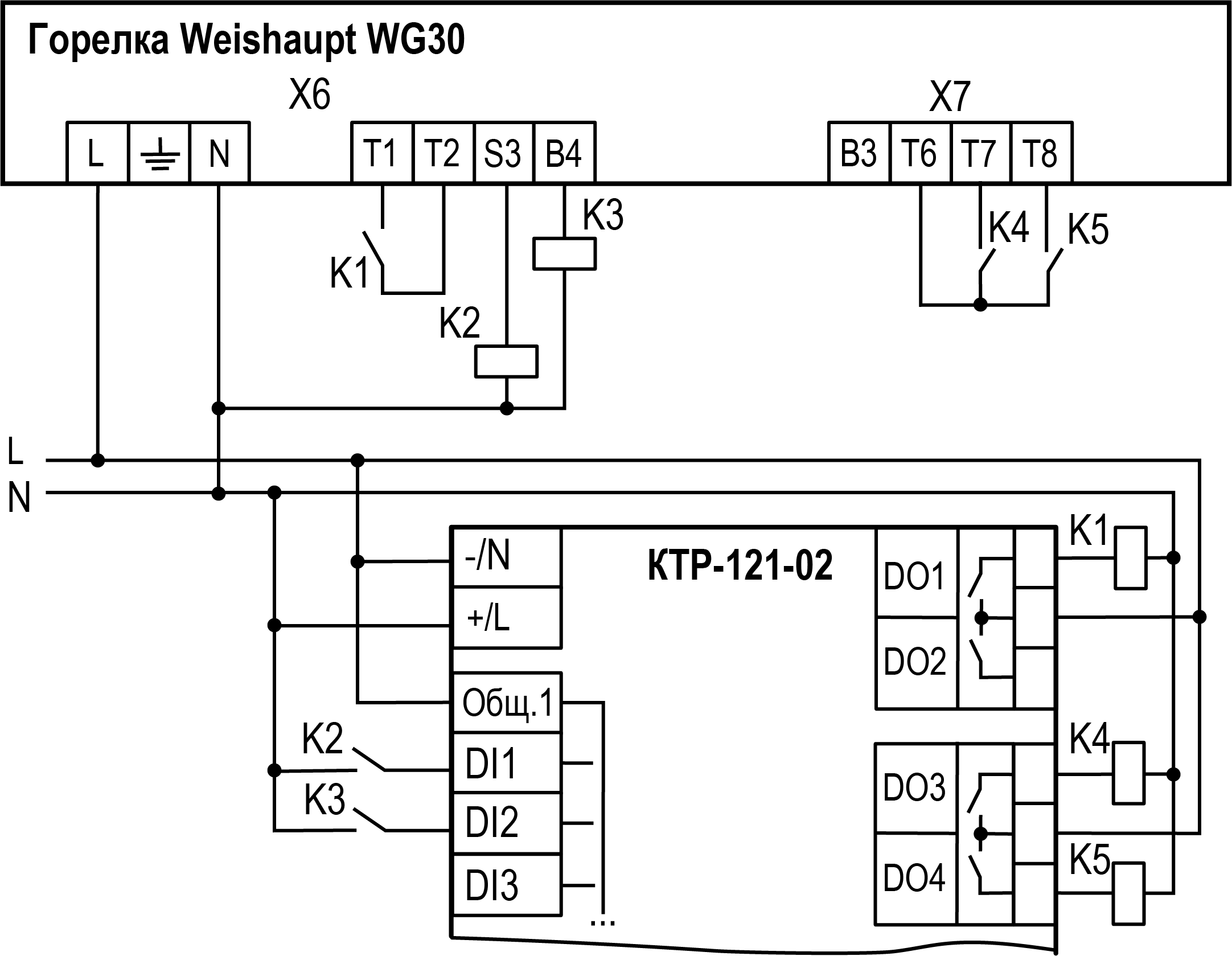

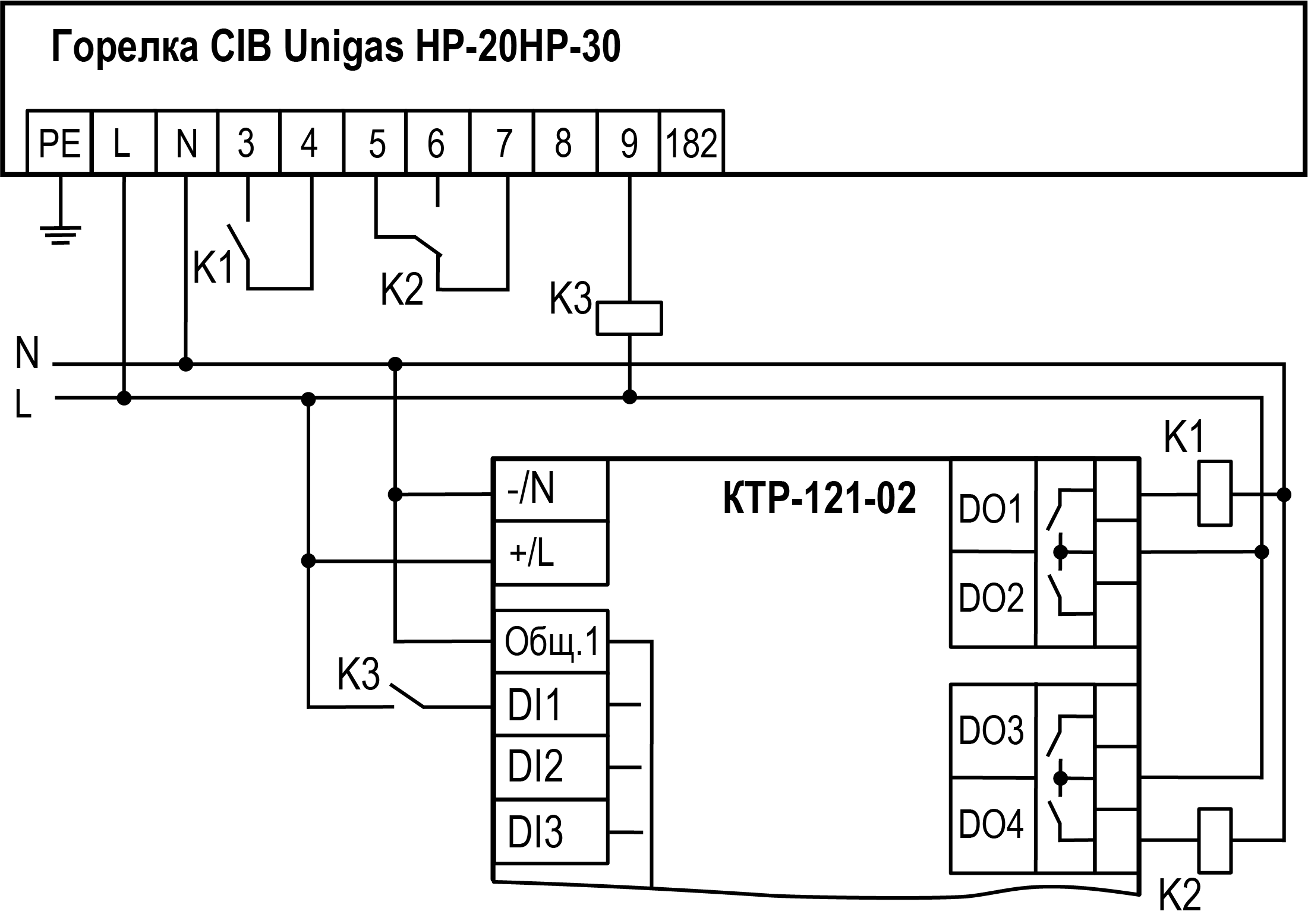

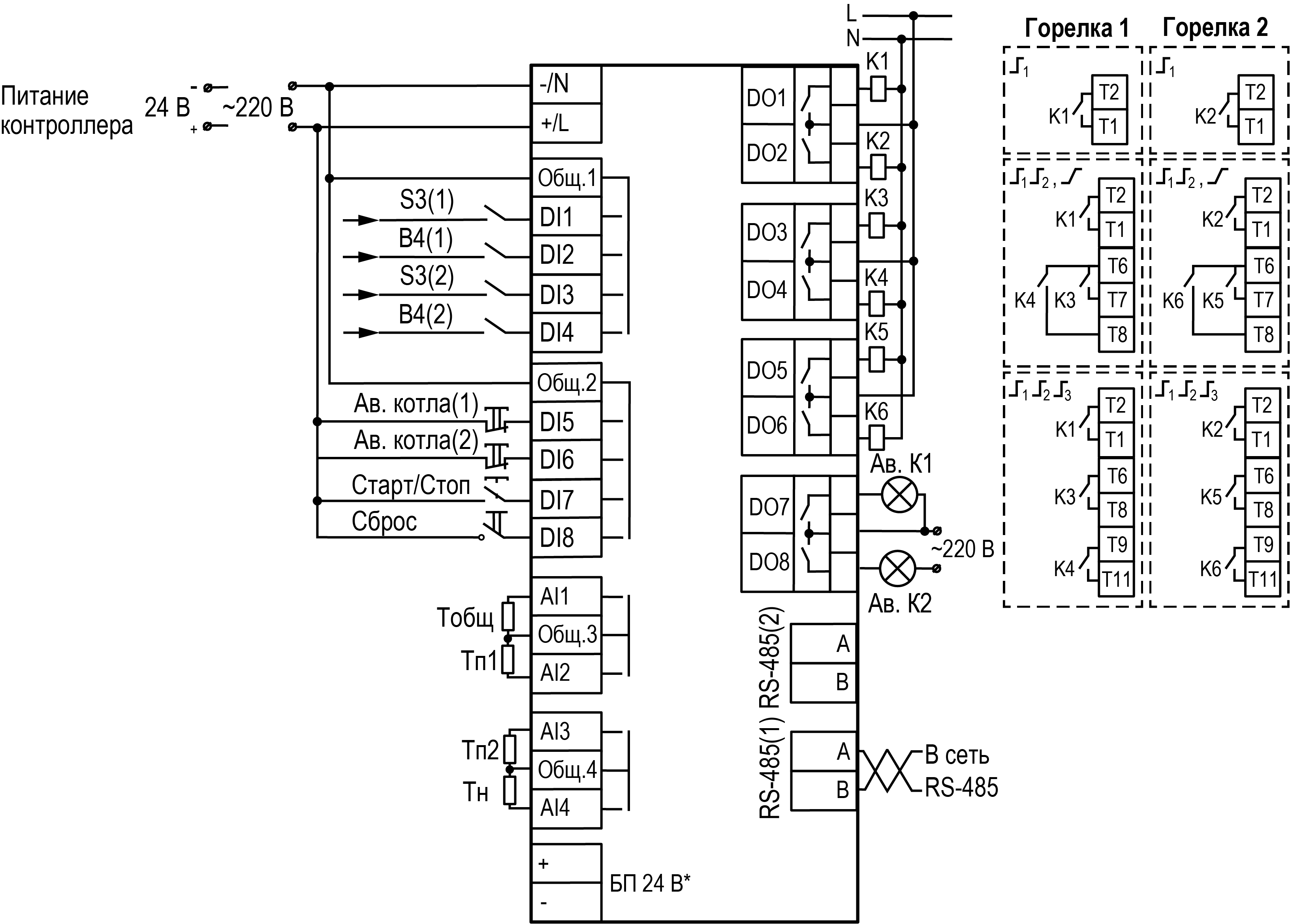

Общая схема подключения
Несоблюдение полярности подключения токовых датчиков может привести к повреждению входа.
Схема подключения КТР–121.02.22 для управления котельной с двумя котлами и контурами ГВС
КТР-121.02.22
Обозначение на клеммнике
Дискретные входы
DI1
Авария горелки №1 (S3)
S3 (1)
DI2
Подтверждение розжига горелки №1 (B4)
B4 (1)
DI3
Авария горелки №2 (S3)
S3 (2)
DI4
Подтверждение розжига горелки №2 (B4)
B4 (2)
DI5
Аварийная кнопка котла №1
Ав.Котла (1)
DI6
Аварийная кнопка котла №2
Ав.Котла (2)
DI7
Кнопка Старт/Стоп
Старт/Стоп
DI8
Сброс аварий
Сброс
Аналоговые входы
AI1
Температура подачи в общем коллекторе
Тобщ
AI2
Температура подачи в первом контуре
Тк1
AI3
Температура подачи во втором контуре
Тк1
AI4
Температура наружного воздуха
Тнар
Дискретные выходы
DO1
Запрос на розжиг горелки №1
К1
DO2
Запрос на розжиг горелки №2
К2
DO3
Первая ступень горелки №1 (T6-T7 - меньше)
К3
DO4
Вторая ступень горелки №1 (T6-T8 - больше)
К4
DO5
Первая ступень горелки №2 (T6-T7 - меньше)
К5
DO6
Вторая ступень горелки №2 (T6-T8 - больше)
К6
DO7
Авария котлов
Ав.Кот
DO8
Авария контуров потребителей
Ав.Конт

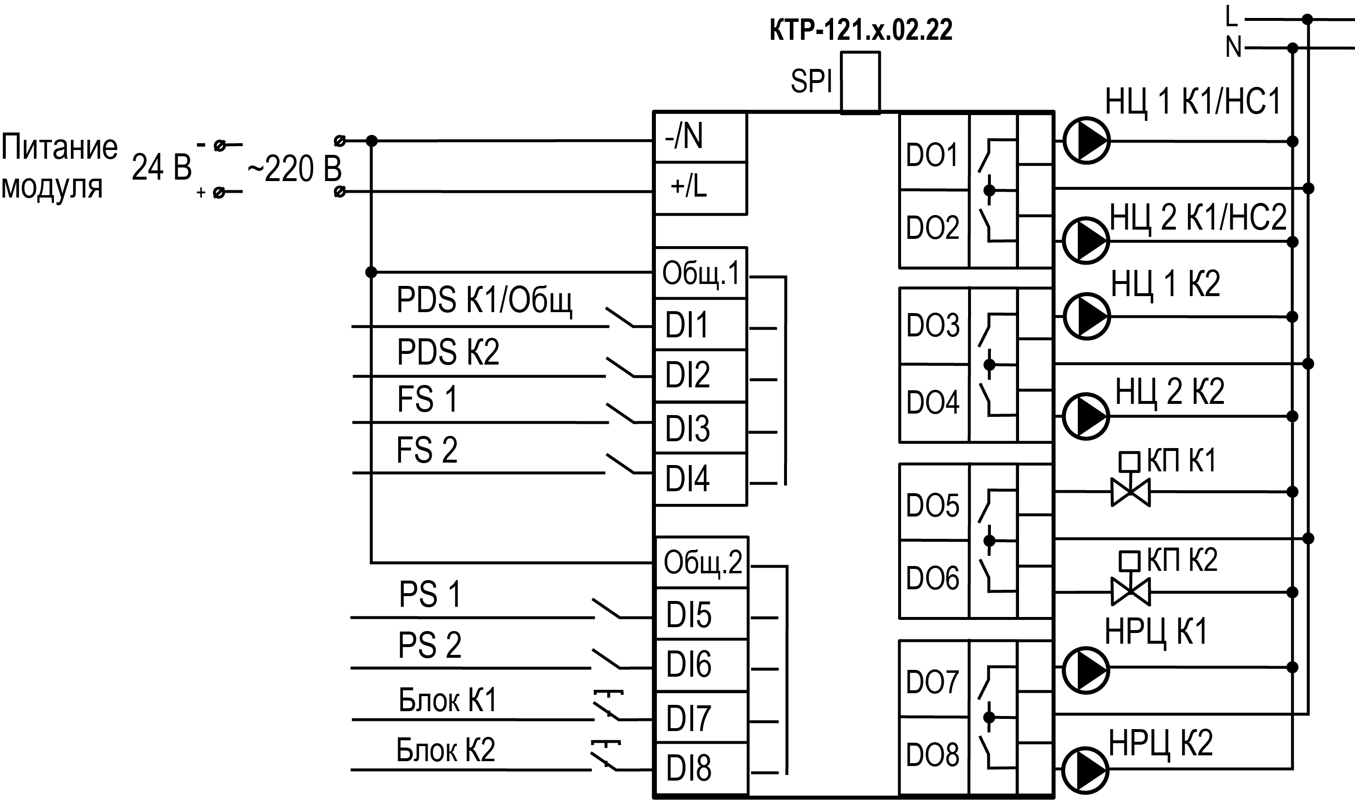

Схема подключения ПРМ-1 к КТР–121.02.22 для управления котельной с двумя котлами и контурами ГВС
Схема подключения ПРМ-1 для КТР–121.02.22
Дискретные входы (ПРМ-1)
DI1
PDS насосов циркуляции первого контура
PDS K1
DI2
PDS насосов циркуляции второго контура
PDS K2
DI3
Подтверждение работы насосов первого контура
НК1
DI4
Подтверждение работы насосов второго контура
НК2
DI5
Кнопка Зима/Лето первого контура
Зима/Лето К1
DI6
Кнопка Зима/Лето второго контура
Зима/Лето К2
DI7
Кнопка Старт/Стоп первого контура
Старт/Стоп К1
DI8
Кнопка Старт/Стоп второго контура
Старт/Стоп К2
Дискретные выходы (ПРМ-1)
DO1
Циркуляционный насос №1 первого контура
НЦ1 К1
DO2
Циркуляционный насос №2 первого контура
НЦ2 К1
DO3
Циркуляционный насос №1 второго контура
НЦ1 К2
DO4
Циркуляционный насос №2 второго контура
НЦ2 К2
DO5
Сигнал закрыть КЗР первого контура
КЗР1 закр.
DO6
Сигнал открыть КЗР первого контура
КЗР1 откр.
DO7
Сигнал закрыть КЗР второго контура
КЗР2 закр.
DO8
Сигнал открыть КЗР второго контура
КЗР2 откр.

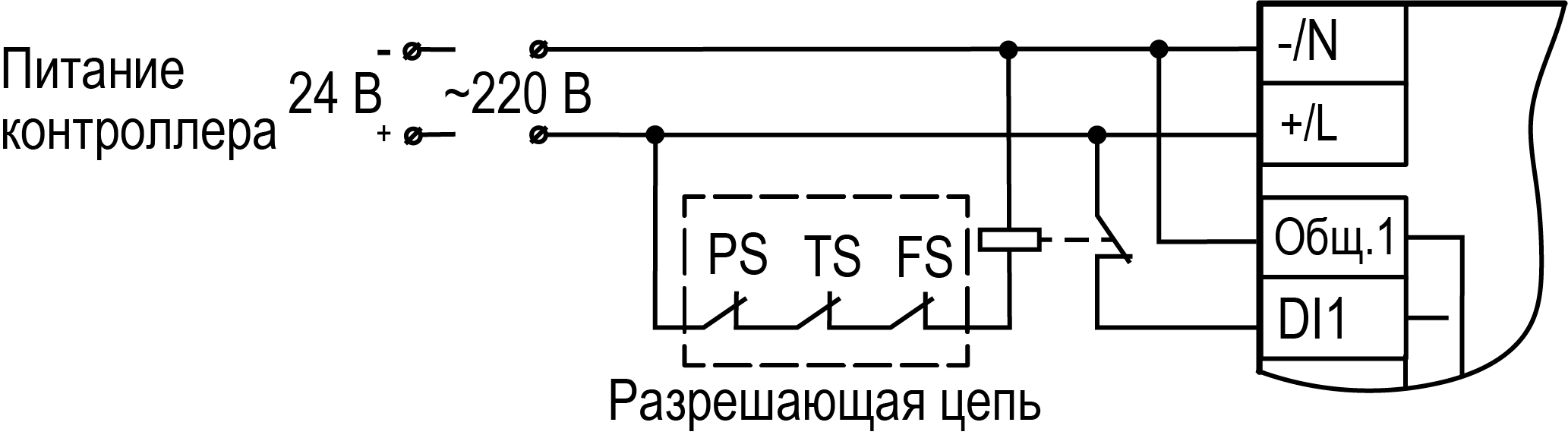

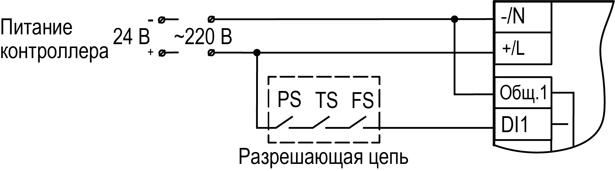

Внешние связи монтируются проводом сечением не более 0,75 мм2. Для многожильных проводов следует использовать наконечники.
Номинальное напряжение питания прибора соответствует номинальному напряжению питания входов.
При работе прибора в сети постоянного напряжения с номиналом 24 В, сигналы переменного напряжения номиналом 230 В рекомендуется развязывать с дискретными входами через промежуточное реле.
Контакты внешней кнопки Старт/Стоп должны быть фиксируемые.
Номинальное напряжение питания прибора соответствует номинальному напряжению питания входов. При работе прибора в сети постоянного напряжения с номиналом 24 В, сигналы переменного напряжения номиналом 230 В рекомендуется развязывать с дискретными входами через промежуточное реле.

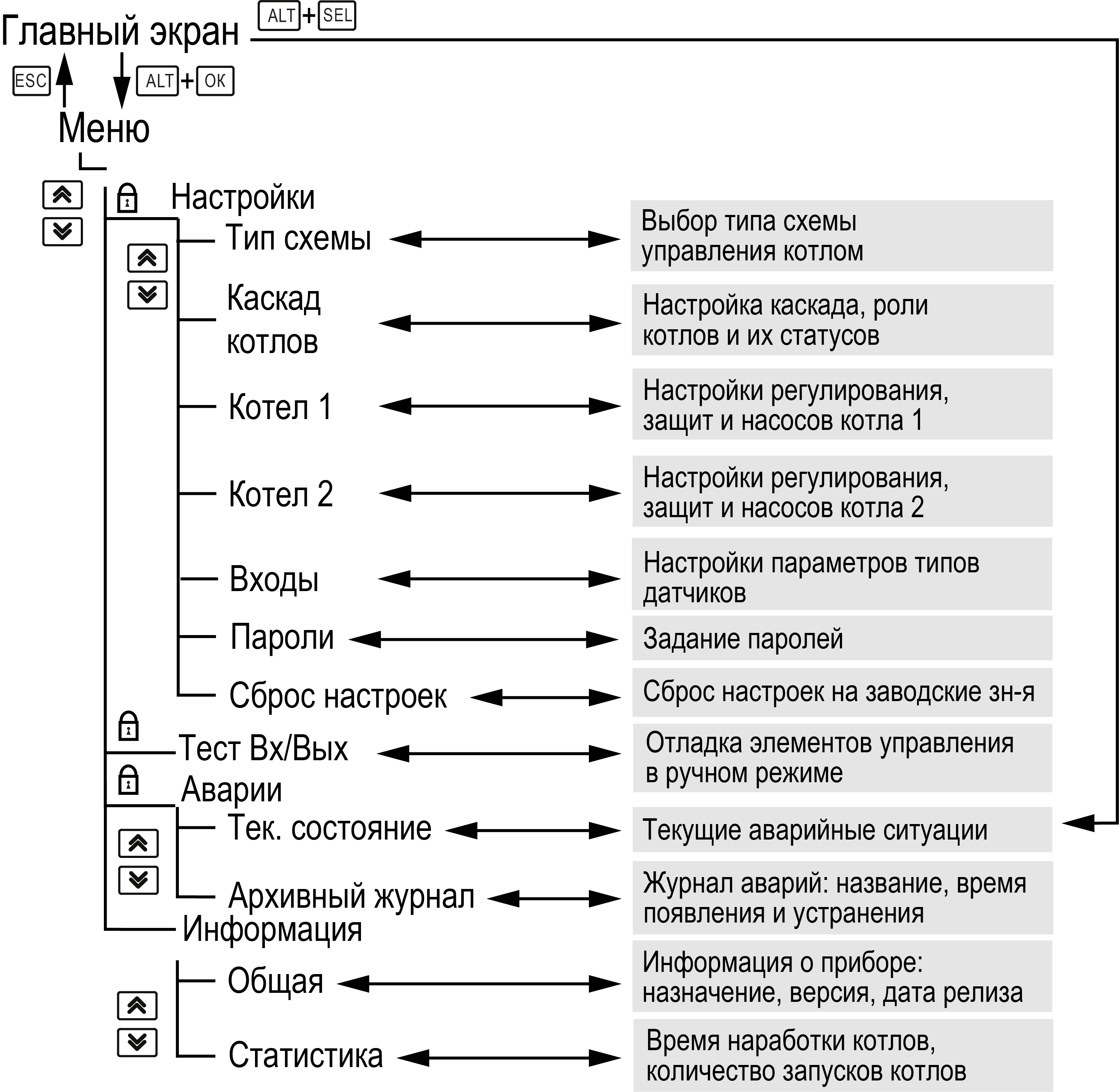

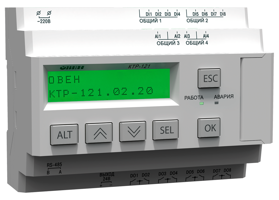

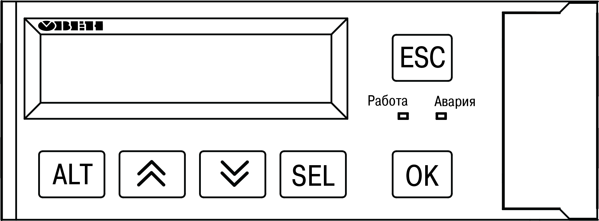

Индикация и управление
Основные элементы управления
Лицевая панель прибора
Назначение кнопок
КнопкаНазначение
GraphicПрименяется в комбинациях с другими кнопками. При удержании более 6 секунд – переход в системное меню
GraphicВыбор параметра
Graphic + GraphicПереход с Главного экрана в раздел «Меню»
Graphic + Graphic
Переход в раздел меню Аварии
Graphic + Graphic или Graphic + GraphicИзменение редактируемого разряда (выше или ниже)
Назначение светодиодов
Режим
Светодиод «Работа»
Светодиод «Авария»
Режим Стоп
Режим Работа
Светится
Тест Вх/Вых
Мигает с периодом 2 с
Авария критическая (см. таблицу)
Светится
Авария не критическая (см. таблицу)
Светится
Мигает с периодом 1 с
  • два светодиода;
  • шесть кнопок.
  1. Нажатием кнопки Graphic выбрать нужный параметр (выбранный параметр начинает мигать).

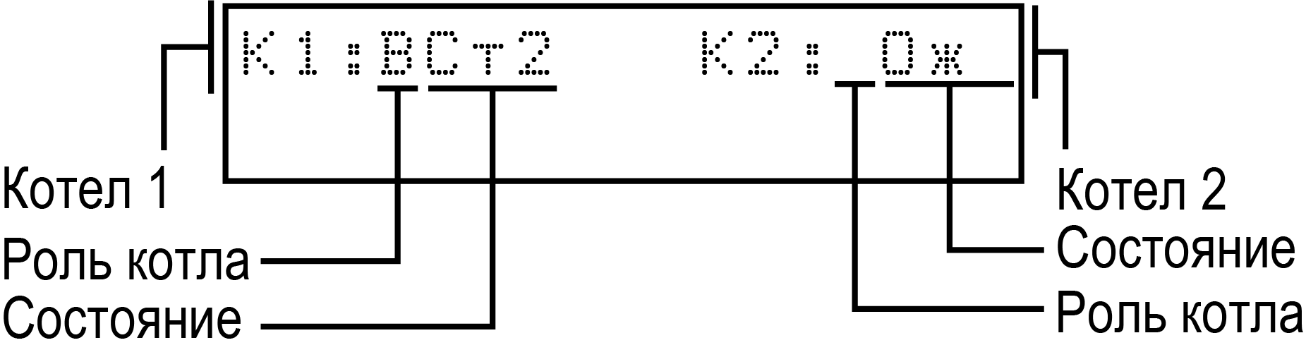

Для удобства отслеживания состояния котлов в текущий момент времени на главном экране выводится информация по каждому котлу (см. рисунок).
Роль ведущего котла отображается буквой «В» на ЖКИ. Текущее состояние котла имеет несколько вариантов см таблицу.
Структура меню
Схема переходов по меню
В зависимости от заданных настроек в разделе меню Тип схемы, пункты: Насосы котла, Погодозависимость, Насосы каскада в разделе Настройки могут быть скрыты. Например, если в разделе Тип схемы в параметре НасосыСет.: Откл, то в разделе меню Настройки будет отсутствовать пункт Насосы каскада.
Общая информация
Меню/Информация/Общая
Экран
Информация
КТР-121.02.22
Версия: 3.20
от 08.08.2023
Данная информация понадобится для обращения в техническую поддержку или для проверки актуальности установленного программного обеспечения.

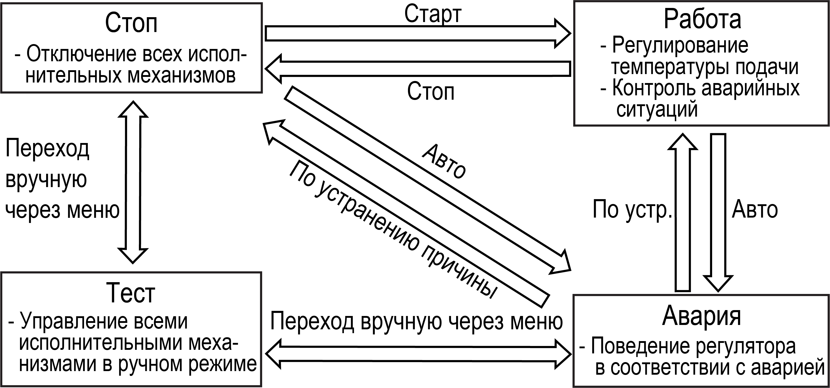

Режимы работы
  • Работа;
  • Стоп;
  • Тест;
  • Авария.
Режим «Стоп»
Для перехода из режима Стоп в режим Работа следует переключить режимы (Управление: Стоп → Старт) с главного экрана, либо подать команду на запуск по сети или внешней кнопкой «Старт».
Режим «Авария»
Режим «Авария» предназначен для обеспечения безопасности котельной. В случае возникновения нештатной ситуации контроллер фиксирует причины аварии, выдает аварийный сигнал на соответствующий выход. В данном режиме поведение прибора определяется типом возникшей аварии и настройками см. столбец «Реакция прибора» в таблице.
Режим «Работа»
В режиме Работа прибор:
  • поддерживает заданную температуру в общем трубопроводе, в том числе по графику уставки;
  • поддерживает заданную температуру на выходе каждого котла;
  • автоматически меняет роль ведущего котла по времени наработки, управляет вводом резерва;
  • контролирует аварии каждого котла (см. таблицу);
  • управляет насосами котлов или циркуляционными насосами в общем трубопроводе;
  • контролирует аварии насосов, чередует их по времени наработки, управляет вводом резерва.
Режим «Тест»
Данный режим предназначен для:
  • проверки работоспособности дискретных и аналоговых датчиков
  • проверки встроенных реле
  • правильности подключения исполнительных механизмов.
  1. Перевести контроллер в режим Стоп,
  2. Открыть экран Тест Вх/Вых.
Переход в режим Тест возможен только из режима Стоп.
Тест Вх/Вых (Контроллер)
Параметр
Диапазон
Режим Тест:
Переключение режима работы контроллера
Вкл, Откл
Дискрет. выходы
Подсказка
DO1: РГ К1:
Розжиг горелки первого котла
0, 1
DO2: Ст1 К1:
Первая ступень/сигнал меньше первого котла
0, 1
DO3: Ст2 К1:
Вторая ступень/сигнал больше первого котла
0, 1
DO4: РГ К2:
Розжиг горелки второго котла
0, 1
DO5: Ст1 К2:
Первая ступень/сигнал меньше второго котла
0, 1
DO6: Ст2 К2:
Вторая ступень/сигнал больше второго котла
0, 1
DO7: Ав К1:
Авария первого котла
0, 1
DO8: Ав К2:
Авария второго котла
0, 1
Дискрет. входы
Подсказка
DI1: S3 К1:
Авария горелки первого котла
0, 1
DI2: B4 К1:
Подтверждение розжига горелки первого котла
0, 1
DI3: S3 K2:
Авария горелки второго котла
0, 1
DI4: B4 K2:
Подтверждение розжига горелки второго котла
0, 1
DI5: Ав К1:
Аварийная кнопка первого котла
0, 1
DI6: Ав К2:
Аварийной кнопка второго котла
0, 1
DI7: Старт:
Кнопка Старт-Стоп каскада
0, 1
DI8: Сброс:
Кнопка сброс аварии
0, 1
Аналог. входы
Подсказка
AI1: Т.Общ:
Датчик температуры подачи в общем коллекторе
0...200
AI2: Т.К1:
Датчик температуры первого котла
0...200
AI3: Т.К2:
Датчик температуры второго котла
-100...100
AI4: Т.Нар:
Датчик температуры наружного воздуха
0...200
Назад -> Esc
Подсказка
Тест Вх/Вых (ПРМ)
Параметр
Диапазон
Режим Тест:
Вкл, Откл
Дискрет. выходы
Подсказка
DO1: НЦ1 К1:
Циркуляционный насос 1 первого контура
0, 1
DO2: НЦ2 К1:
Циркуляционный насос 2 первого контура
0, 1
DO3: НЦ1 К2:
Циркуляционный насос 1 второго контура
0, 1
DO4: НЦ2 К2:
Циркуляционный насос 2 второго контура
0, 1
DO5: КП К1:
Клапан протока первого котла
0, 1
DO6: КП К2:
Клапан протока второго котла
0, 1
DO7: НРЦ К1:
Насос рециркуляции первого котла
0, 1
DO8: НРЦ К2:
Насос рециркуляции второго котла
0, 1
Дискрет. входы
Подсказка
DI1: PDS К1:
PDS насосов циркуляции первого котла
0, 1
DI2: PDS К2:
PDS насосов циркуляции второго котла
0, 1
DI3: FS К1:
Реле протока первого котла
0, 1
DI4: FS К2:
Реле протока второго котла
0, 1
DI5: PS К1:
Реле давления первого котла
0, 1
DI6: PS К2:
Реле давления второго котла
0, 1
DI7: Блок К1:
Кнопка Старт-Стоп первого котла
0, 1
DI8: Блок К2:
Кнопка Старт-Стоп второго котла
0, 1
Назад -> Esc
Подсказка

Прибор работает с резистивными датчиками температуры типа — PT1000, PT100, 4...20 мА и NTC (см. таблицу).
Для корректного измерения температуры следует настроить пределы преобразования токового сигнала 4…20 мА в соответствующую градуировку датчика.
Выбор типа дискретного сигнала на входах DI1 и DI3 определяет тип подключенной цепи:
  • НО контакт – «Авария горелки» (DI 1/3: АварияК);
  • Последовательность НЗ контактов – «Разрешающая цепь» (DI 1/3: Разр.РК).
Сигнал «Авария горелки» предполагает наличие активного сигнала на дискретных входах DI1 или DI3 при возникновении аварии. Отсутствие сигнала на входах DI1 и DI3 в режиме работы свидетельствует о нормальной работе горелок.
Авария горелки (S3) может быть сброшена вручную или автоматически, режим сброса аварии выбирается в параметре Сброс (Меню → Настройки → Входы).
«Разрешающая цепь» предполагает наличие активного сигнала на дискретных входах DI1 и DI3 в режиме работы. Отсутствие сигнала на входах DI1 (для первого котла) и DI3 (для второго котла) в режиме работы свидетельствует о недоступности горелки для запуска. Горелка автоматически возвращается в работу, если на входе DI1 появился активный сигнал.
В контроллере реализовано два способа сброса аварии горелки: автоматический и ручной. Выбор способа осуществляется в параметре Сброс (Меню → Настройки → Входы):
  • Сброс: Автомат.
    Авария фиксируется и сбрасывается автоматически по изменению состояние входов DI1 и DI3 в соответствии с логикой заданной в параметре DI1/3: Разр.Рк (НЗ) или АварияК (НО)
  • Сброс: Ручной.
    Авария фиксируется автоматически по изменению состояния входов DI1 и DI3 в соответствии с логикой заданной в параметре DI1/3: Разр.Рк (НЗ) или АварияК (НО), сбрасывается вручную по кнопке Сброс (DI8). Ручной сброс аварии сопровождается замыканием контактов Т1-Т2 - выхода на включение горелки (DO1 — DO2) на время заданное в параметре Вр.Розжига (Меню → Настройки → Защита). Если по окончанию таймера сигнал аварии горелки остается быть активным, контакты Т1-Т2 снова размыкаются и авария горелки остается зафиксированной. Если по окончанию таймера сигнал аварии горелки пропал - авария на приборе сбрасывается, прибор переходит в режим Стоп
Выход на включение горелки замыкается для возможности сброса ее аварии на менеджере горения, питание которого осуществляется через контакты Т1-Т2.
Авария разрешающей цепи (DI1/3:Разр.Рк) фиксируется и сбрасывается автоматически при любых значениях в параметре Сброс.
Для всех дискретных входов настройка времени фильтра Вр.Флтр позволяет не обрабатывать сигналы дребезга контактов.
Блокировка котла внешней кнопкой
При работе котла в каскаде, его можно принудительно исключить из работы каскада, если его кнопку Блок (DI7 либо DI8 на ПРМ) перевести в положение Вкл. В этом случае, статус котлового регулятора на главном экране меняется на Откл (отключен), все исполнительные механизмы и контроль аварий (исключения, см. раздел) отключаются. При переводе кнопки в положение Откл, контроллер становится доступным для работы в каскаде, но запуск котла в работу возможен только по рассчитанному значению мощности от блока каскадного регулятора.

Выбор схемы управления
Меню/Настройки/Тип схемы
Экран
Диапазон
Тип Схемы
 Горелка: 2 ступ
Тип горелки
1 ступ,
2 ступ,
3 ступ
Мод,
Насосы: СетевыеНаличие насосов циркуляции в системе
Сетевые,
Котл.,
Откл
КлапанПрот: Откл
Наличие клапанов протока в системе
Вкл,
Откл
Выход  -> ESCДля выхода из меню нажать кнопку Graphic
Наличие, тип и количество исполнительных механизмов в схеме определяется параметрами Типа схемы. Настройка конфигурации схемы управления определяет логику работы прибора.

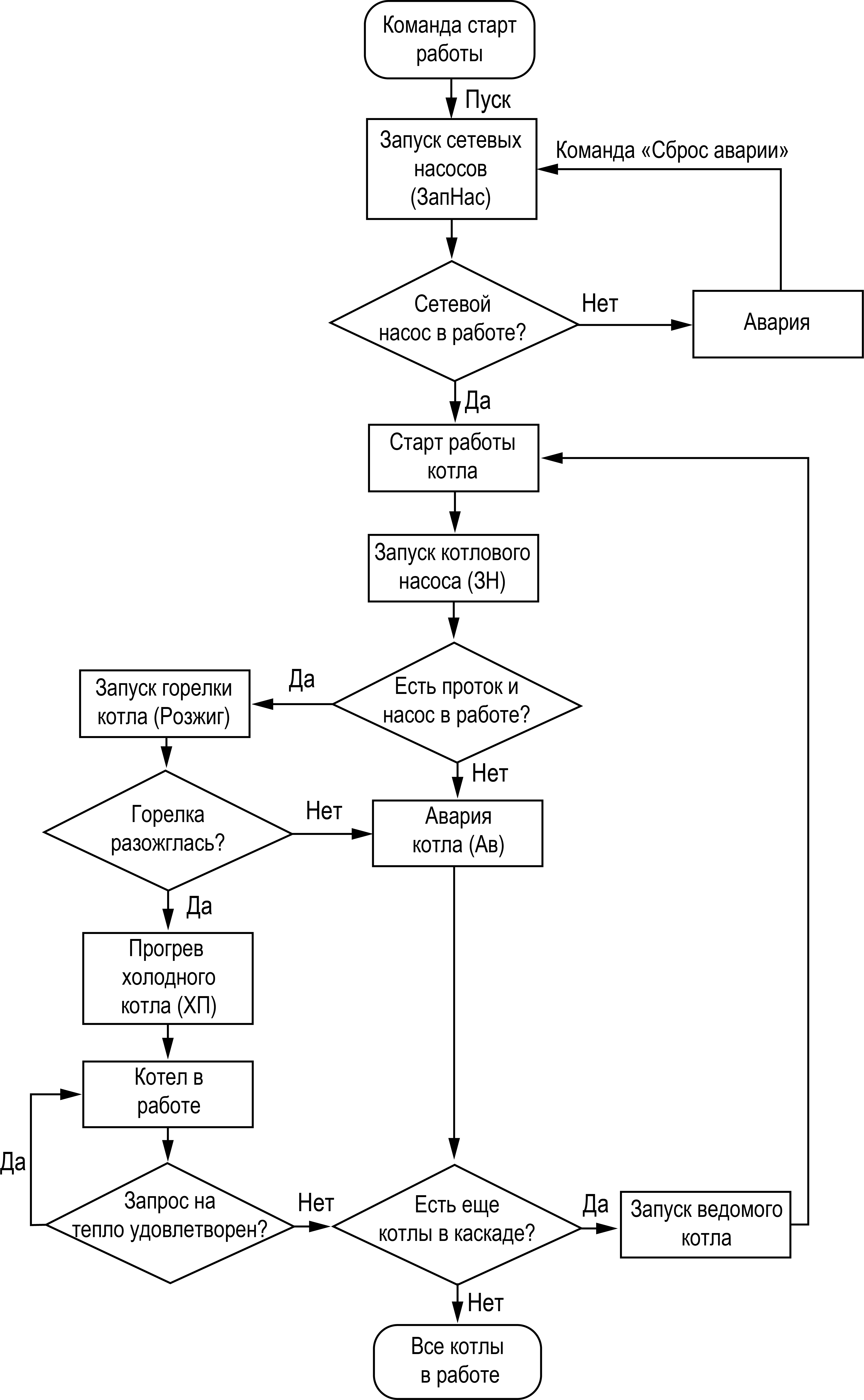

Запуск котельной
Алгоритм запуска
После получения команды на запуск контроллер дает команду запуска сетевых насосов. Индикация данного состояния на главном экране: ЗапНас. Одновременно с запуском сетевых насосов отправляется команда на запуск котла.
Процесс запуска в работу котла описан в разделе "Запуск котла” (см. раздел).
На главном экране отображается индикация состояния и текущего режима работы каждого котла в каскаде.
Подробнее о сокращениях см. раздел.
Возникновение неисправностей сетевых насосов отслеживается по отсутствию сигнала от реле перепада давления на насосах и датчика протока через котел. В случае неисправности сетевых насосов работа котлов прекращается. Регулирование температуры теплоносителя в общем обратном трубопроводе не производится в режимах Стоп, Тест, Авария.

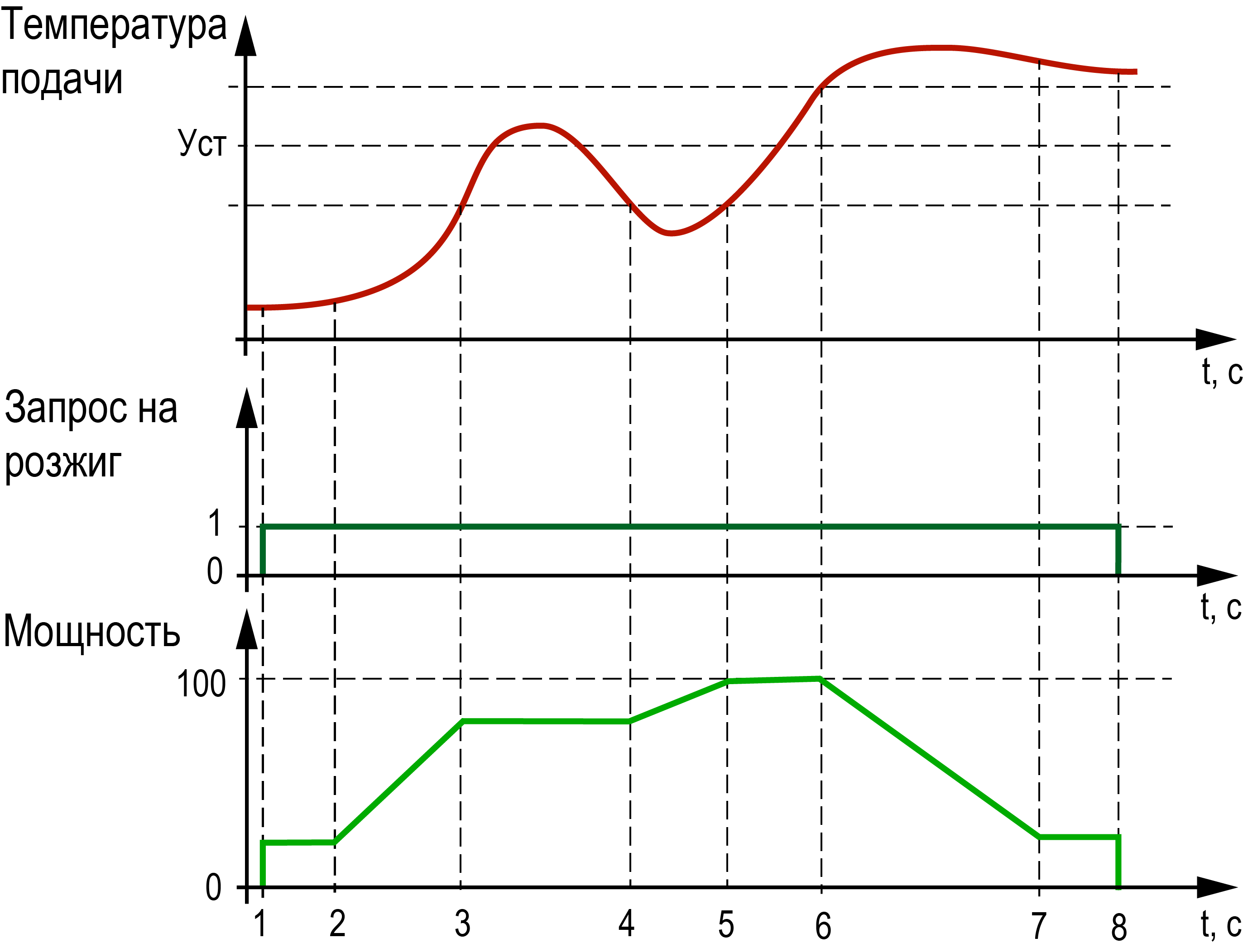

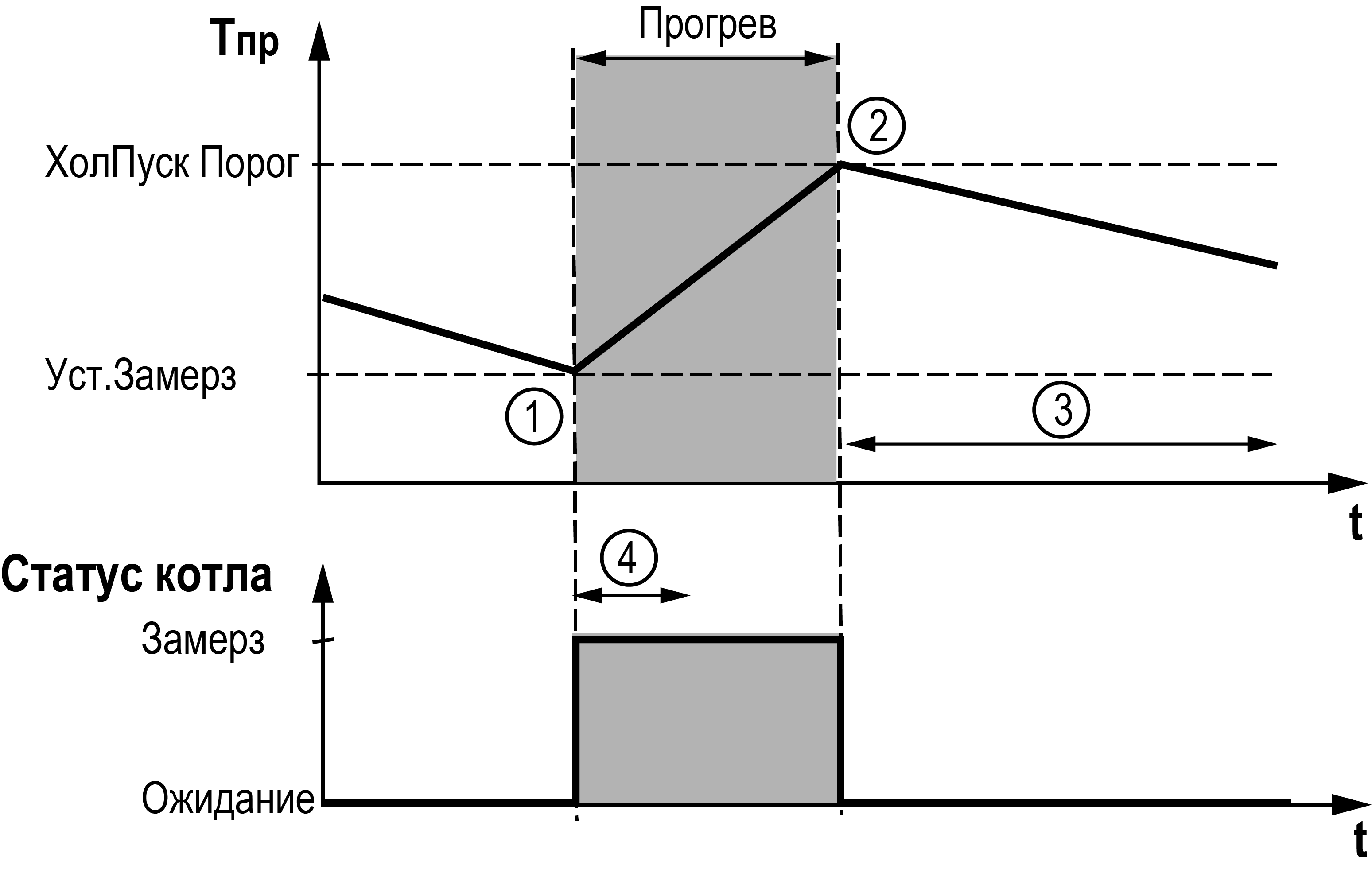

Холодный пуск
Меню/Настройки/Защита
Экран
Диапазон

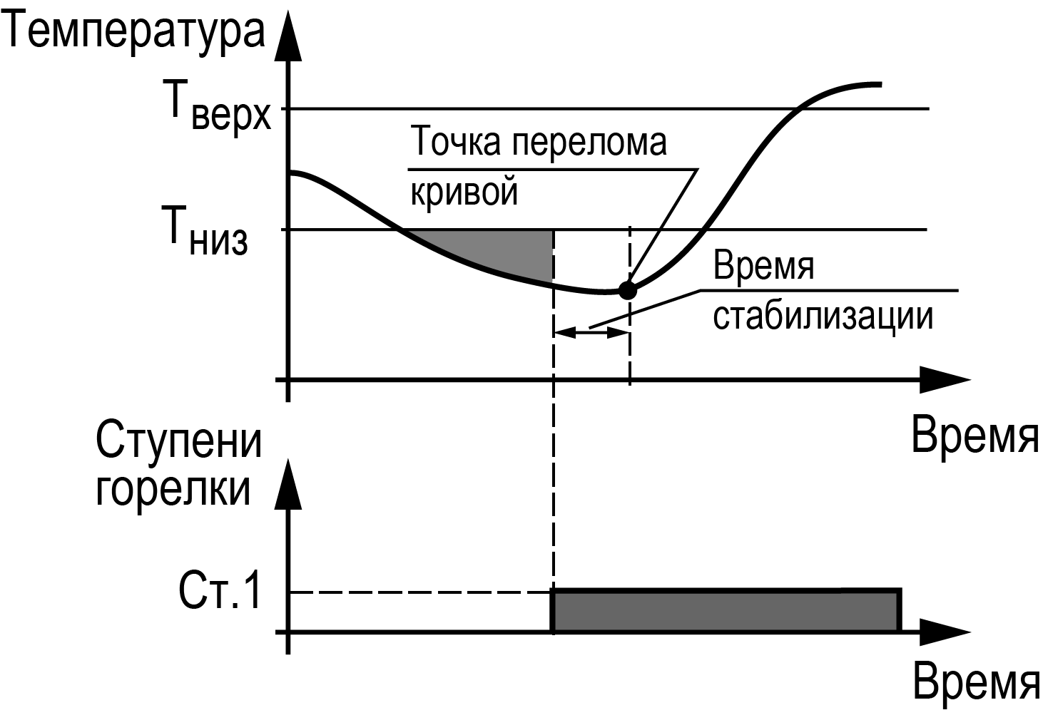

Вр.Прогрева:  10м
Время ограничения горелки на минимальной мощности, мин
1...600
ХолПуск Порог: 0
Порог температуры подачи, ниже которого котел будет считаться остывшим, °С
0 – откл, 1...80
Прибор производит плавный розжиг холодного котла, удерживая горелку на минимальной мощности в течение заданного времени прогрева. Котел считается прогретым, если его температура выше температуры порога холодного пуска (Меню → Настройки → Защита → ХолПуск Порог) или время прогрева истекло (Меню → Настройки → Защита → Вр.Прогрева). На главном экране индикация данного режима отображается как ХолПуск. После прогрева котел переходит к регулированию температуры.
По умолчанию контроль холодного котла отключен, контроллер не ограничивает мощность горелки при запуске. Его можно включить в настройках прибора, задав порог температуры прогрева котла отличным от нуля (Меню → Настройки → Защита → ХолПуск Порог).
При наличии в системе насоса рециркуляции (Тип схемы → Рег Тобр: Нет → НасРец), холодный пуск котла сопровождается принудительным включением НРЦ на время прогрева.

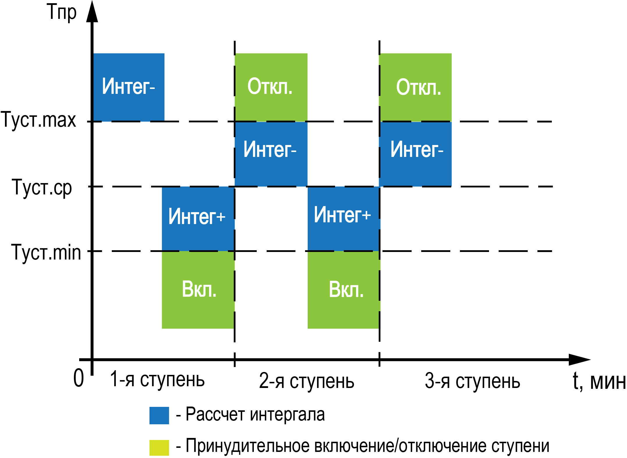

Диапазоны расчета интеграла на подключение и отключение для каждой ступени
Числовой способ задания температурно-временного интеграла позволяет раздельно настраивать скорость подключения и отключения ступени горелки.
Если в режиме Работа температура котла становится ниже средней границы регулирования пр.max + Тпр.min)/2, то интеграл на подключение первой ступени начинает накапливаться. Как только значение интеграла становится равным значению заданным в параметре Интег+ (Меню → Настройки → Регулирование), подключается первая ступень горелки. Если температура подачи котла становится выше верхней границы, накопленный интеграл на подключение (Интег+) сбрасывается, начинается накопление интеграла на отключение ступени (Интег-).
Для более точного и качественного регулирования в котловом регуляторе реализованы разные точки начала расчета интеграла для каждой ступени горелки:
  • Для третьей ступени
    Интеграл на отключение (Интег-) начинает отсчитываться при превышении нижней границы регулирования. Интеграл на включение (Интег+) начинает отсчитываться при снижении ниже средней границы регулирования.
  • Для второй ступени
    Интеграл на отключение (Интег-) начинает отсчитываться при превышении средней границы регулирования. Интеграл на включение (Интег+) начинает отсчитываться при снижении ниже средней границы регулирования.
  • Для первой ступени
    Интеграл на отключение (Интег-) начинает отсчитываться при превышении верхней границы регулирования. Интеграл на включение (Интег+) начинает отсчитываться при снижении ниже средней границы регулирования.
Сброс накопленного значения одного из интегралов будет происходить при выполнении условия начала расчета противоположного интеграла. Например, сброс накопленного значения Интег+ произойдет, как только выполнится условие начала расчета Интег-.

Логика расчета интеграла одинакова для любой ступенчатой горелки (одно, двух, трех ступенчатых).
Для второй ступени (двухступенчатая горелка) и третьей (трехступенчатая) реализовано принудительное ее отключение, при превышении верхней границы регулирования. В случае с трехступенчатой горелкой, при превышении температуры сигнализации (Меню → Настройки → Защита: Тпр.сиг) сбрасывается вторая ступень.
Для любой ступенчатой горелки реализован принудительный запуск дополнительной ступени, при снижении температуры ниже нижней границы регулирования.

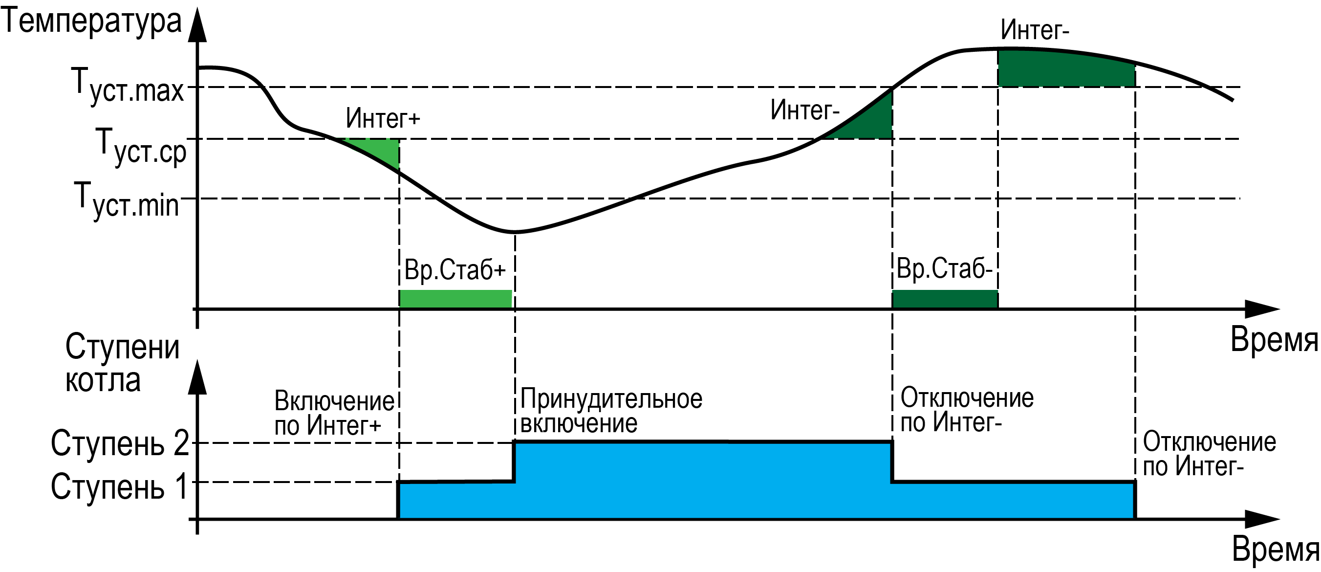

Принцип определения Вр.Стаб
Время заданное в параметре Вр.Стаб+ начинает отсчитываться:
  • Для двухступенчатых горелок: после подключения первой ступени;
  • Для трехступенчатых горелок: после подключения первой и второй ступени.
Время заданное в параметре Вр.Стаб- начинает отсчитываться:
  • Для двухступенчатых горелок: после отключения второй ступени;
  • Для трехступенчатых горелок: после отключения третьей и второй ступени.
Таймер после подключения первой ступени (Вр.Стаб+) запускает отсчет только при переходе в статус Работа. В статусах: Запуск насоса (ЗН), Розжиг горелки (РГ), Холодный пуск (ХП) расчет интеграла остановлен.
Время стабилизации рекомендуется задавать равным времени изменения перелома кривой нагрева от момента изменения мощности котла.
Время стабилизации сбрасывается принудительно, при превышении уставки сигнализационной температуры в подающем трубопроводе.

Уставка котла по умолчанию равна текущей уставке в общем трубопроводе, которая задается в настройках регулирования каскада или рассчитывается по графику уставки. При необходимости изменения значения уставки следует использовать коррекцию в параметре Корр.Уст.
Регулятор распределяет мощности выходного сигнала согласно последовательности, изображенной на рисунке:
  • 1 — запуск горелки;
  • 2 — горелка разожглась;
  • 3 — температура вошла в зону нечувствительности, выходная мощность не меняется;
  • 4 — увеличился расход тепловой энергии и температура подачи снизилась;
  • 5 — увеличение мощности горелки снова отодвигает температуру в зону нечувствительности;
  • 6 — снизился расход тепловой энергии у потребителя, текущая мощность оказалась избыточной, температура подачи вышла за зону нечувствительности;
  • 7 — температура подачи избыточна, снят запрос на розжиг горелки.
  • 8 — горелка отключилась.

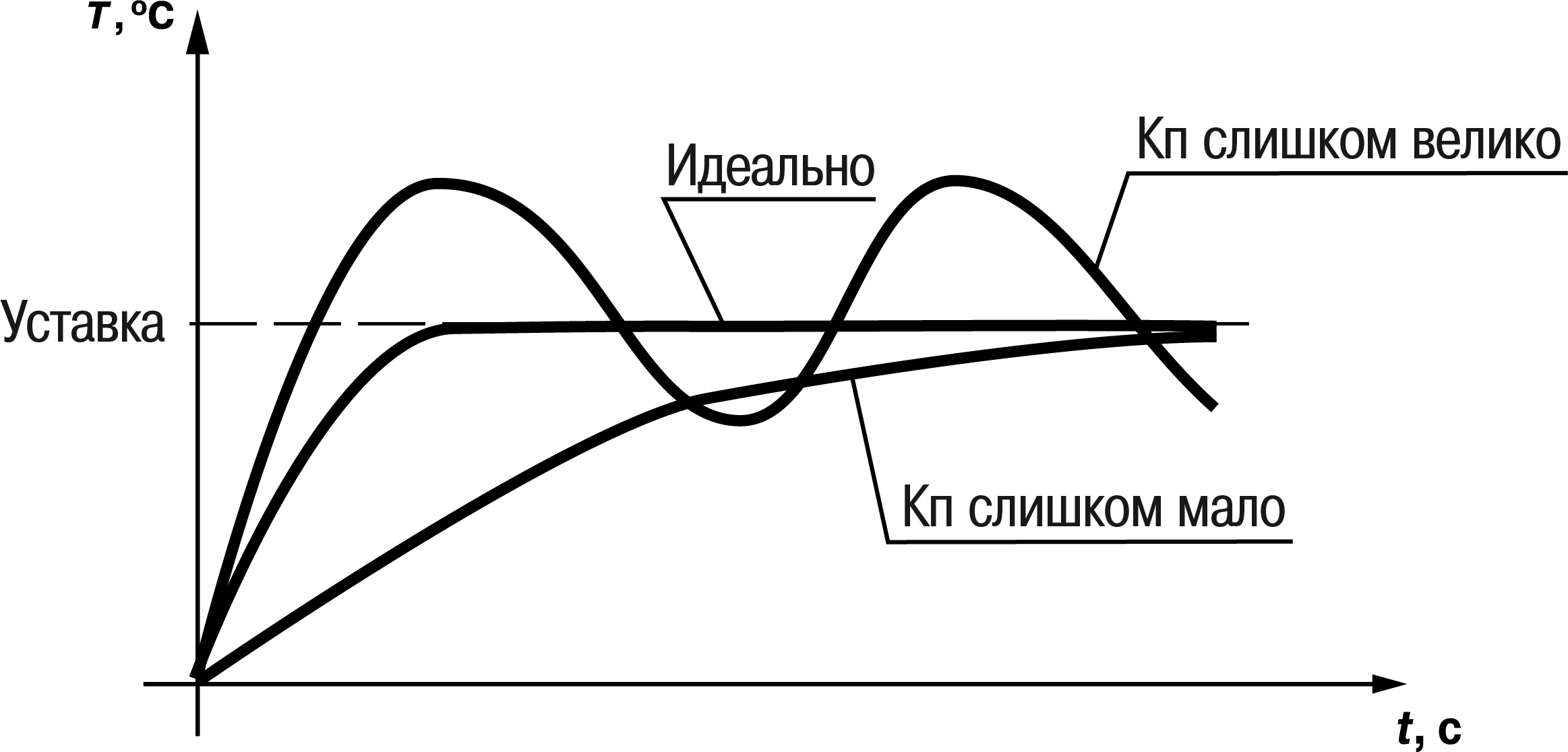

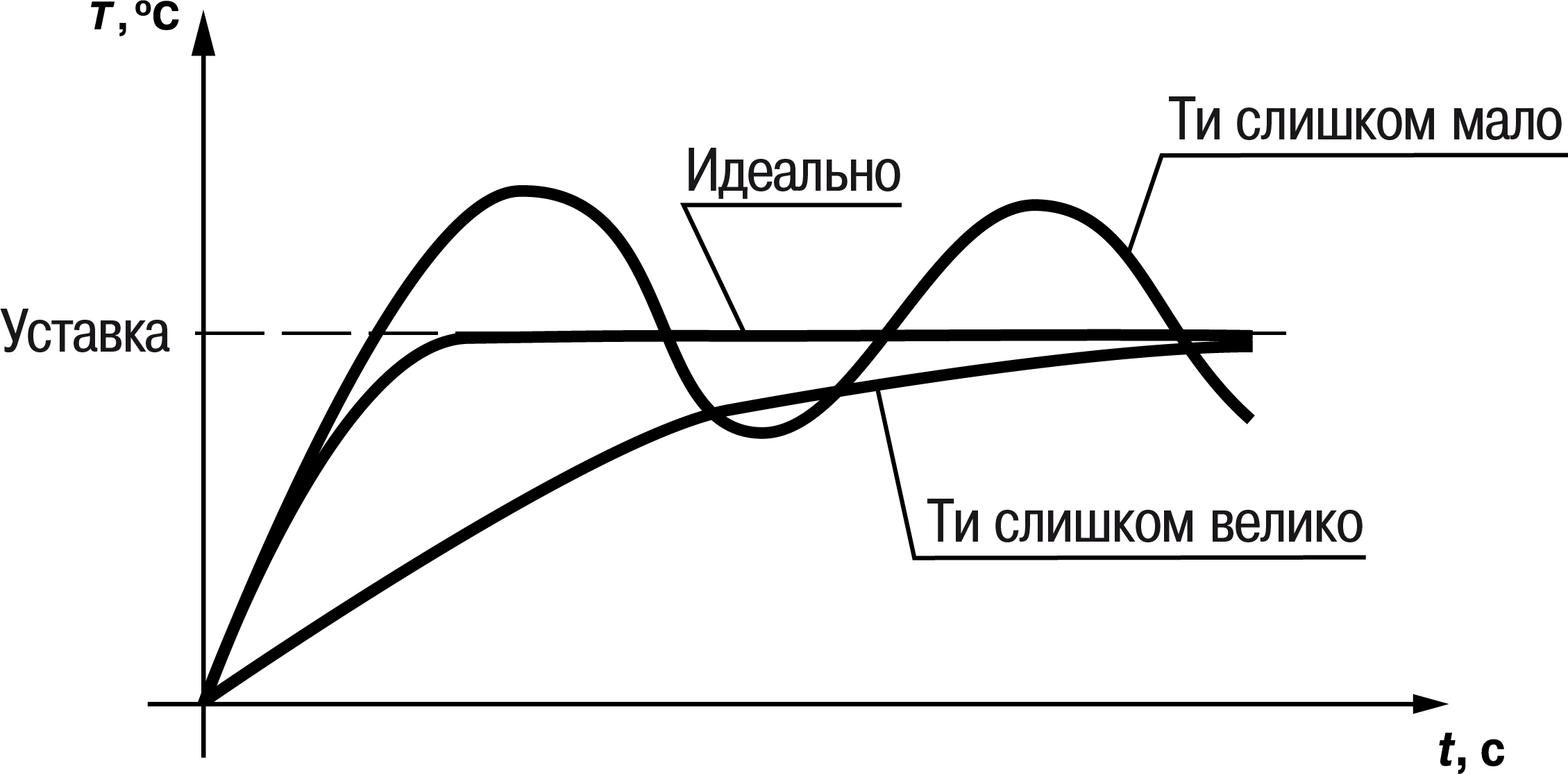

Качество регулирования температуры сети определяется ПИД коэффициентами (Настройки → Регулирование → Кп, Ти, Тд). Значение параметра Вр.ХодаСервопр Полное должно соответствовать фактическому времени перемещения сервопривода задвижки между крайними положениями. Это влияет на точность расчета управляющих импульсов и значительно улучшает точность работы ПИД-регулятора. Устанавливаемое время хода относится к диапазону модулирования.

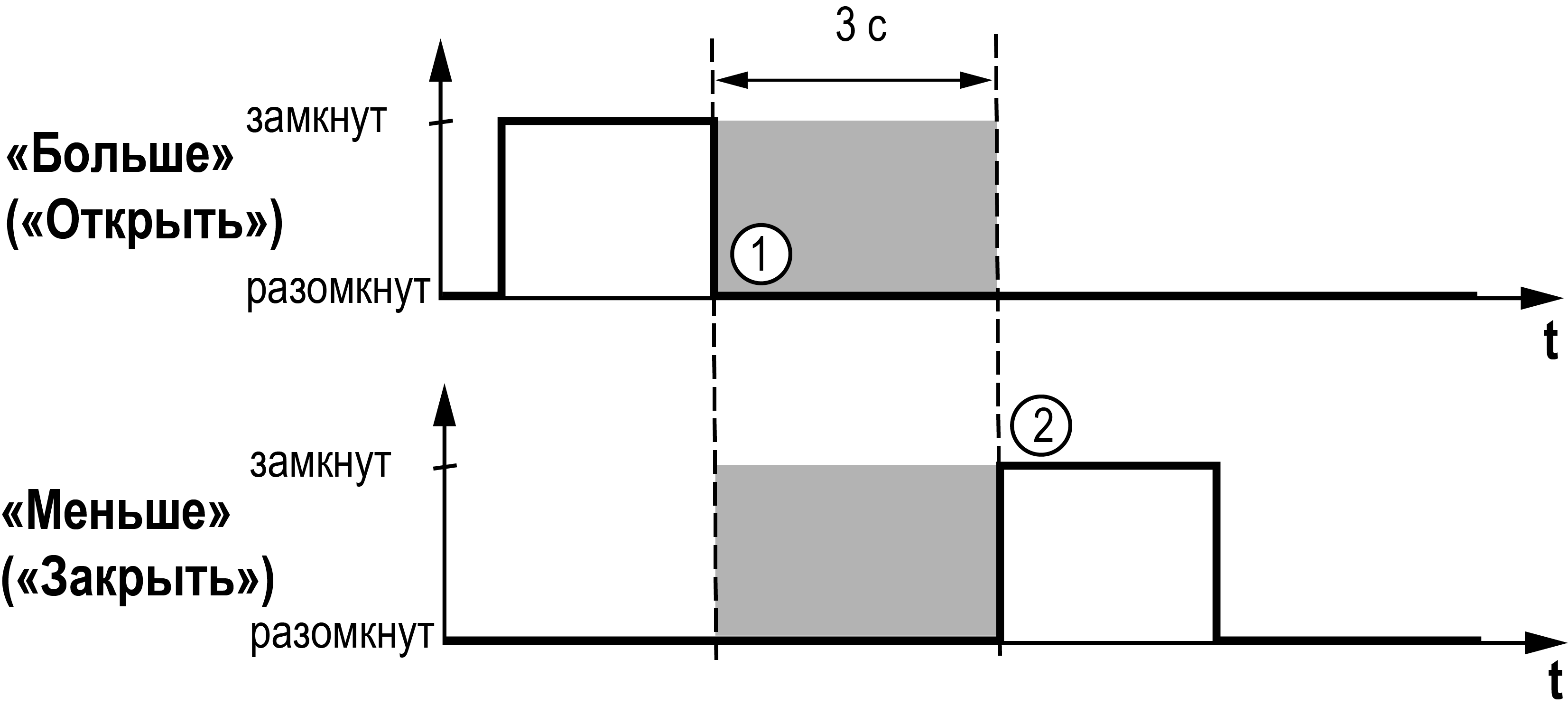

Время полного хода сервопривода (90°) – 15 секунд, минимальное открытое положение сервопривода – 20°. Максимальное открытое положение сервопривода – 80°. Модулируемое полное время хода задвижки: (15 ∙ (80 – 20) ÷ 90) = 10 с.
Для предотвращения воздействия на сервопривод горелки частых и коротких импульсов, управляющий сигнал подается только если его длительность больше минимального времени хода (Вр.Хода Сервопр Мин-е).
Алгоритм управления сервоприводом подразумевает использование сигнала «доводки». Применение сервопривода без концевых выключателей может привести к его повреждению.

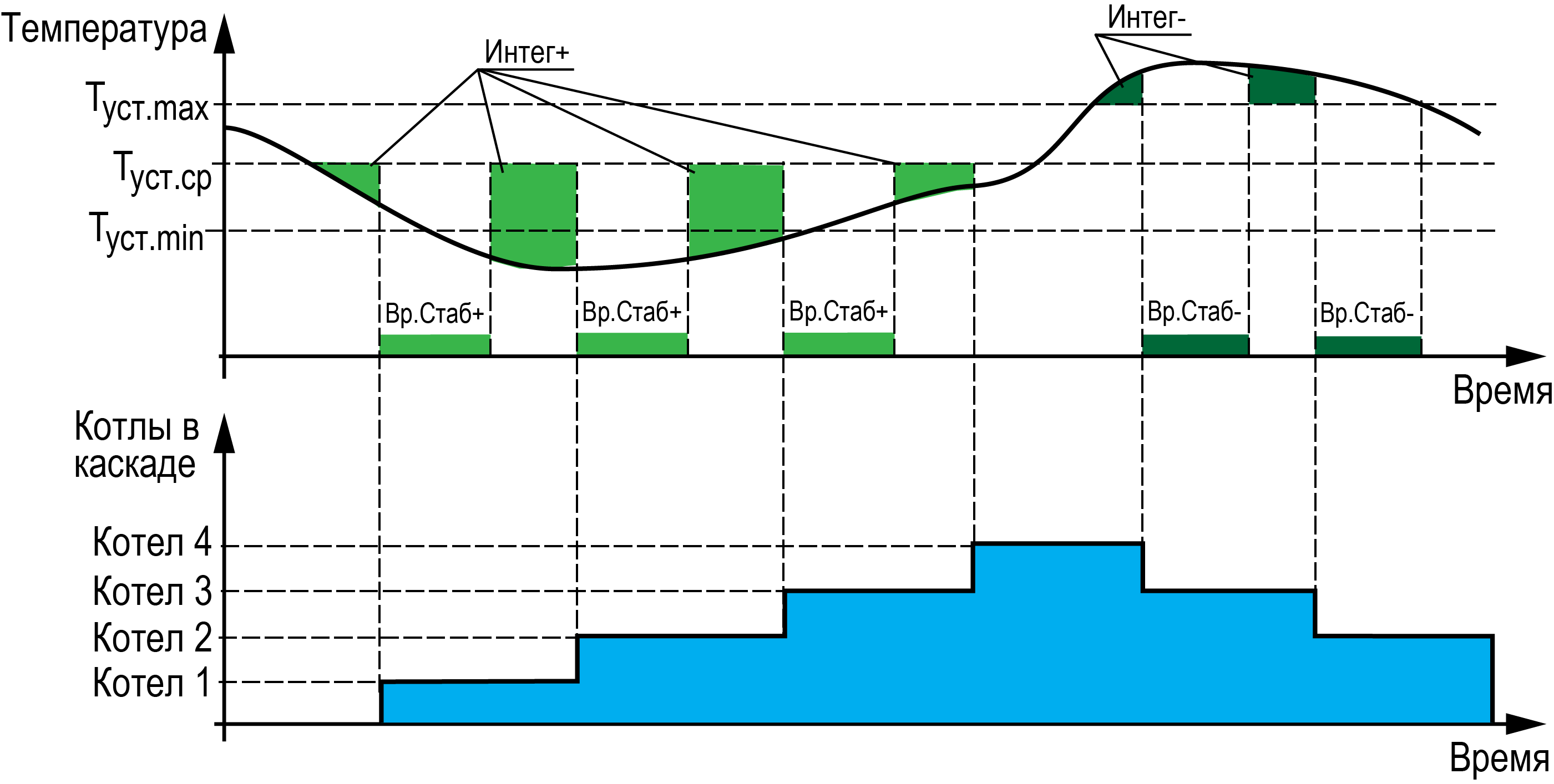

Для поддержания требуемого значения температуры в общем коллекторе каскадный регулятор производит циклическую запись уставки общего коллектора во все разблокированные котлы.
При ротации котлов, предыдущий ведущий котел блокируется только после окончания прогрева/подтверждения розжига/подачи запроса на розжиг нового ведущего - в зависимости от активированных функций.
Расчет Интег+ и Вр.Стаб+ сбрасывается при превышении температуры верхней границы регулирования (Тпр.max) и Интег- и Вр.Стаб- при снижении ниже средней границы регулирования пр.maxпр.min)/2
Алгоритм регулирования применим и к ступенчатым и к модулируемым горелкам.

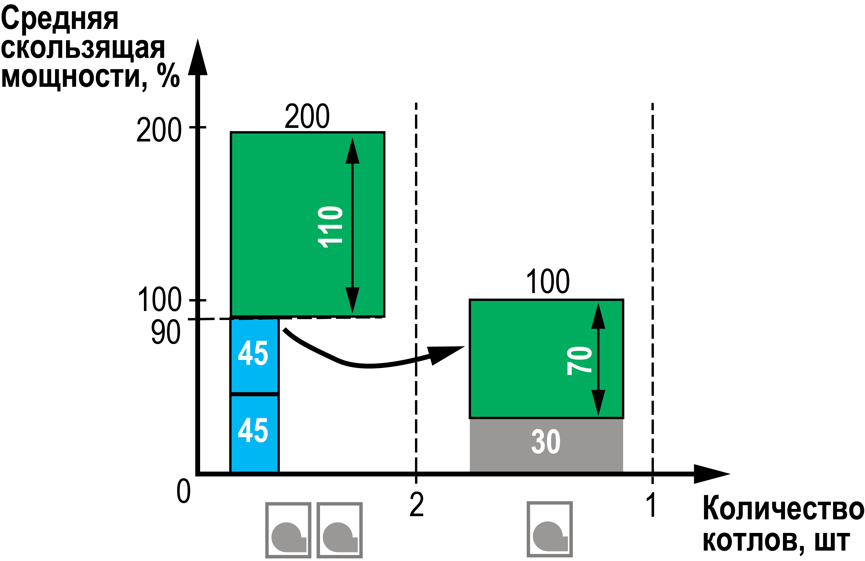

Баланс мощности котлов
В контроллере реализована функция перераспределения мощности работающих котлов, для оптимизации эксплуатационных расходов. Ее суть заключается в отключении последнего включенного котла, если общую мощность всех разблокированных котлов можно достичь на меньшем количестве котлов.
Изменение мощности каскада
Принцип работы для модулируемых горелок:
Для отключения последнего включенного котла по балансу мощности, необходимо чтобы средняя скользящая мощность всех разблокированных котлов за время заданное в параметре Вр.Баланса (Меню → Настройки → Регулирование) была меньше 60 %, второй котел будет заблокирован при среднем значении меньше 45 %.
Принцип работы для ступенчатых горелок:
Для отключения последнего включенного котла по балансу мощности, необходимо чтобы среднее скользящее количество ступеней всех разблокированных котлов за время заданное в параметре Вр.Баланса (Меню → Настройки → Регулирование) было меньше, чем максимальное количество ступеней разблокированных котлов с вычетом числа ступеней одного котла.
Средняя мощность рассчитывается не за период, а постоянно - скользящей за время заданное в параметре Вр.Баланса.
При выполнении условия отключения последнего котла по балансу мощности, котел будет оставлен в каскаде, если текущая температура подачи в общем коллекторе выше нижней границы регулирования.

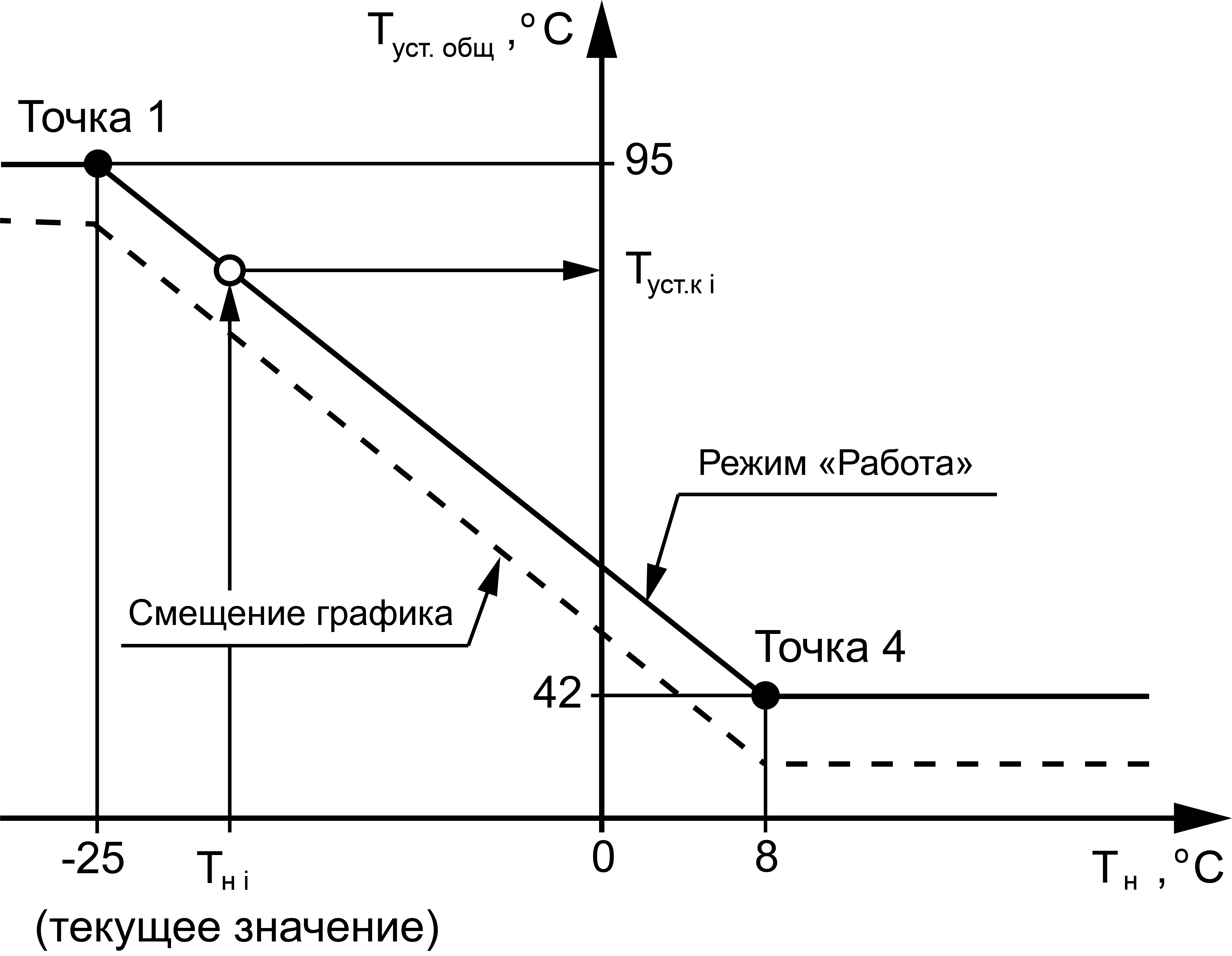

График уставки
Температура регулируется клапаном по ПИД‐закону. По разности уставки и показаний датчика температуры воды в общем коллекторе прибор определяет необходимую степень открытия клапана для достижения заданной температуры.
Для общего контура котлов уставка вычисляется по графику – зависимости температуры воды в общем контуре от температуры наружного воздуха (см. рисунок).
Отопительный график
Для вычисления уставки следует задать количество точек отопительного графика (от двух до четырех точек) и их координаты. Если происходит авария датчика температуры наружного воздуха, прибор заменяет значение с датчика улицы среднесуточной уличной температурой до момента устранения аварии и продолжает регулирование.
Настройка отопительного графика описана в таблице.
Заданный отопительный график можно сместить вдоль оси Туст.отоп, задав параметр Смещение (Меню → Настройки → Контур х → График уставки). Это позволит оперативно изменить уставку контура отопления без редактирования каждой точки графика по отдельности.
В приборе реализован плавный выход на уставку, при котором текущее значение уставки отопления в момент запуска контура в работу начинает плавно изменяться с последнего измеренного значения температуры контура до значения, вычисленного прибором по заданному отопительному графику. На экране отображается целевое значение уставки контура.

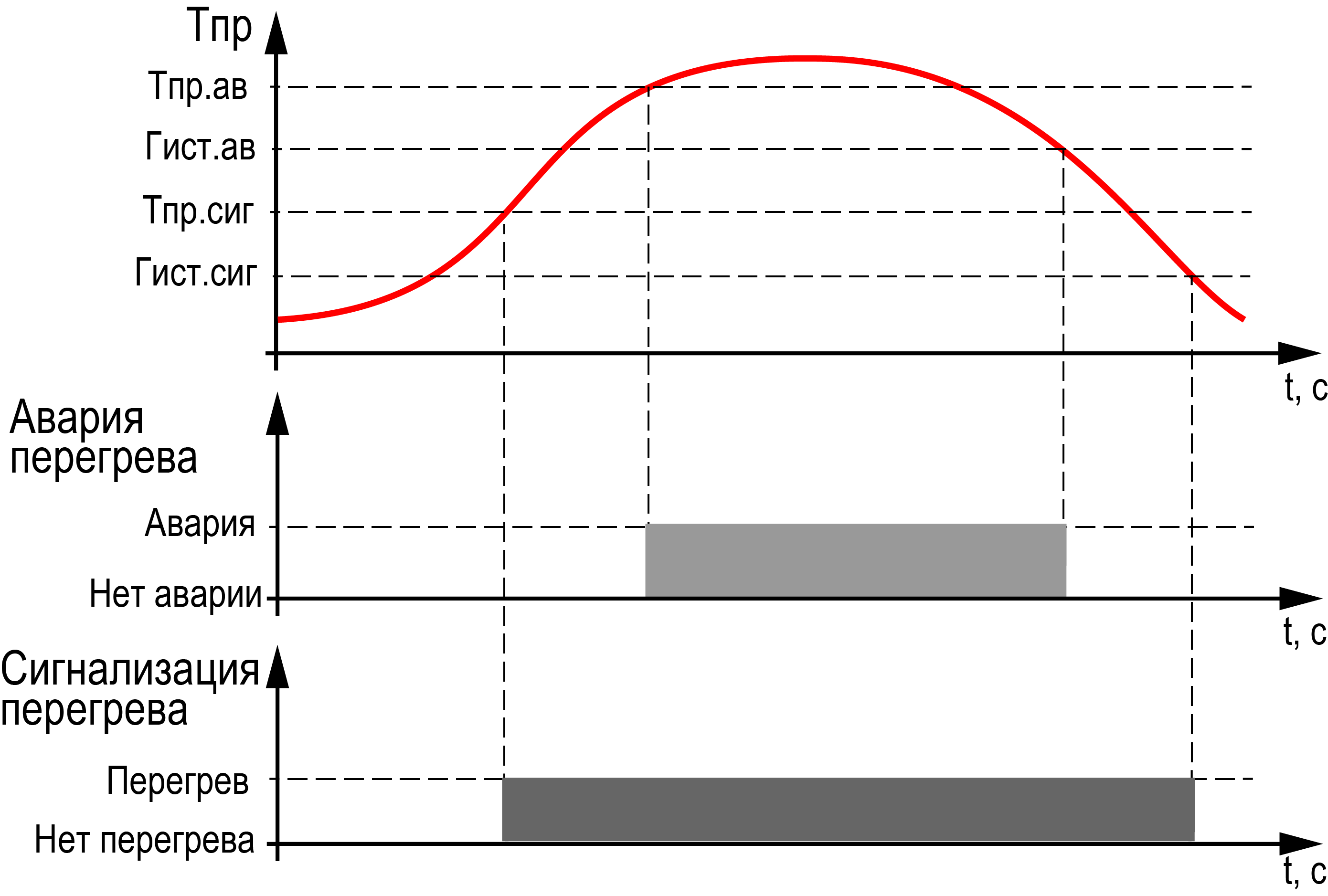

Принцип определения и сброса аварии и сигнализации перегрева
Тпр сиг и Тпр ав - аварийная и сигнализационная уставка температуры подачи. Принцип работы изображен на рисунке.
При достижении уставки Тпр сигн в подающем трубопроводе контроллер переводит сервопривод горелки на минимальную мощность (Мощн.Вкл.Гор).
Сигнализацию о превышении Тпр сиг можно отключить в параметре Сигн-ция (Вкл → Выкл), в этом случае при достижении Тпр сиг выход DO8 не будет замкнут, авария не будет зафиксирована в журнал аварий, мощность котла будет сброшена на минимальную.
Вр.3-х Аварий по перегреву - промежуток времени, в котором при срабатывании трех аварий перегрева температуры подачи, фиксируется критическая авария, котел останавливается до ручного сброса аварии. Контроль трех аварий перегрева отключен, если Вр.3-х Аварий по перегреву = 0.

Аварии
Текущие аварии
Текущие аварии
Параметр
Диапазон
Сброс аварий:
Сбросить активные аварии
Нет,
Да
Каскад: Норма
Общее состояние каскада котлов
Норма,
Сигнал, Авария,
НетКотлов
Тпр: Норма
Авария датчика подачи в общем коллекторе
Норма,
АвДат,
Перегр,
Сигнал,
Перег 3
Насос 1: Норма
Аварии первого сетевого насоса
Норма,
Авария,
Откл
Насос 2: Норма
Аварии второго сетевого насоса
Норма,
Авария,
Откл
Котел 1: Норма
Общее состояние первого котла
Норма,
Сигнал,
Авария,
Откл
Т.котла: Норма
Аварии датчика первого котла
Норма,
Ав.Дат
Перегрев: Норма
Аварии перегрева первого котла
Норма,
Сигнал
Насос1: Норма
Аварии первого насоса первого котла
Норма,
Авария,
Откл
Насос2: Норма
Аварии второго насоса первого котла
Норма,
Авария,
Откл
АвКнопка: Норма
Норма,
Авария
Проток: Норма
Авария протока через котел
Норма,
Авария
Давлен.: Норма
Авария давления в топке котла
Норма,
Авария
Котел 2: Норма
Общее состояние второго котла
Норма,
Сигнал,
Авария,
Откл
Т.котла: Норма
Аварии датчика второго котла
Норма,
Ав.Дат
Перегрев: Норма
Аварии перегрева второго котла
Норма,
Сигнал
Насос1: Норма
Норма,
Авария,
Откл
Насос2: Норма
Норма,
Авария,
Откл
АвКнопка: Норма
Норма,
Авария
Проток: Норма
Норма,
Авария
Давлен.: Норма
Норма,
Авария
Общее:
Подсказка
Тнар: Норма
Авария датчика температуры наружного воздуха
Ав.Дат,
Норма
СвязьПРМ: Норма
Авария связи контроллера с модулем ПРМ-1
Норма,
Авария
Назад -> Esc

Высокая температура в подающем трубопроводе
Измеряемое значение
температуры подачи превысило
заданное значение параметра Тпр сиг
Режим работы не меняется.
Принудительный перевод на
минимальную мощность или
первую ступень всех котлов
Автоматический сброс при
снижении значения температуры
подачи Тпр сиг — ДельтаПерегр
Перегрев: СигналТпр СигналИсточник: Каскад
Перегрев теплоносителя в подающем трубопроводе
Измеряемое значение
заданное значение параметра Тпр ав
Переход в режим Авария
подачи Тпр ав — — ДельтаПерегр Лампа аварии при этом не выключится пока не будет произведен ручной сброс аварии перегрева

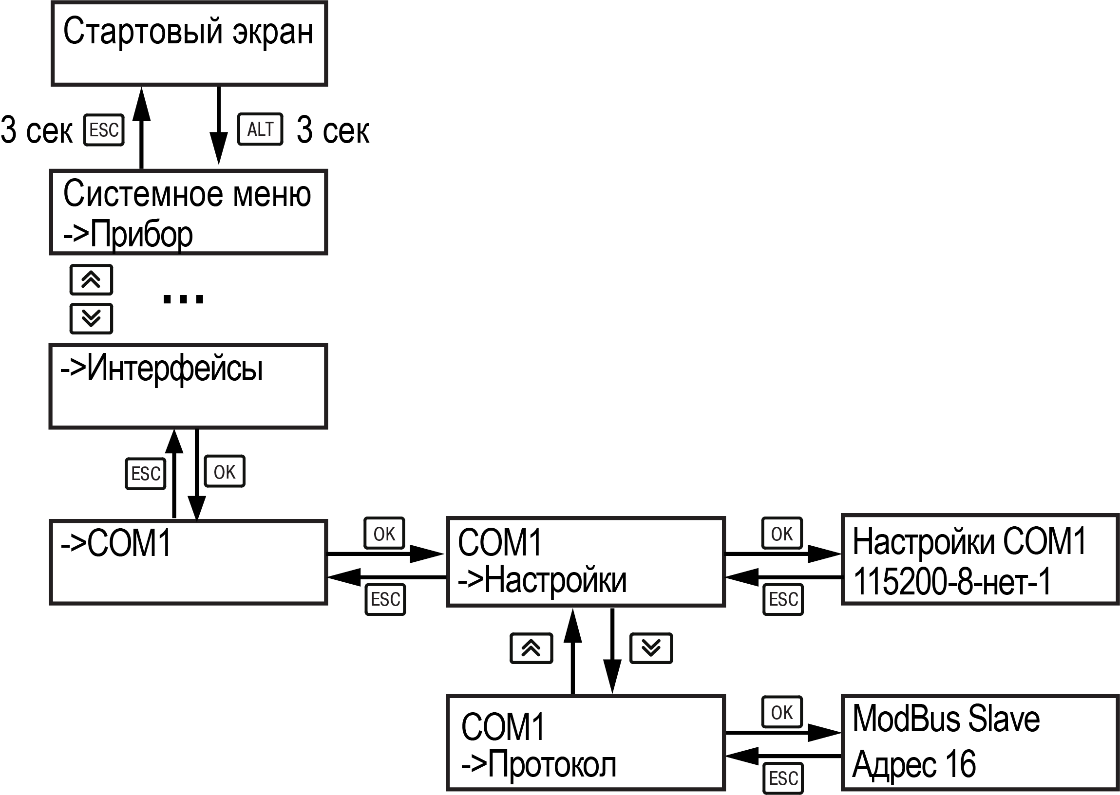

Сетевой интерфейс
Сетевой интерфейс
Интерфейс RS-485 (1) служит для связи с КТР-121.03. Интерфейс RS-485 (2) предназначен для диспетчеризации.

ib_Burn_Av_1
1000
  256.0
bool
R
DI1 - Авария горелки №1 (S3)
0 – Разомкнут,
1 – Замкнут
ib_Burn_W_1
1001
  256.1
bool
R
DI2 - Подтверждение розжига горелки №1 (B4)
0 – Разомкнут,
1 – Замкнут
ib_Burn_Av_2
1002
  256.2
bool
R
DI3 - Авария горелки №2 (S3)
0 – Разомкнут,
1 – Замкнут
ib_Burn_W_2
1003
  256.3
bool
R
DI4 - Подтверждение розжига горелки №2 (B4)
0 – Разомкнут,
1 – Замкнут
ib_B1_AvButt
1004
  256.4
bool
R
DI5 - Аварийная кнопка котла №1
0 – Разомкнут,
1 – Замкнут
ib_B2_AvButt
1005
  256.5
bool
R
DI6 - Аварийная кнопка котла №2
0 – Разомкнут,
1 – Замкнут
ib_Start
1006
  256.6
bool
R
DI7 - Кнопка «Старт/Стоп»
0 – Разомкнут,
1 – Замкнут
ib_ResetAv
1007
  256.7
bool
R
DI8 - Сброс аварий
0 – Разомкнут,
1 – Замкнут

PRM_BC
204
516
word
R
Дискретные выходы ПРМ-1 (доп.сигналы управления котлом)
Битовая маска выходов
ob_C1_BC_P1
2048
  516.8
bool
R
DO1 - Циркуляционный насос №1 первого контура
0 – Разомкнут,
1 – Замкнут
ob_C1_BC_P2
2049
  516.9
bool
R
DO2 - Циркуляционный насос №2 первого контура
0 – Разомкнут,
1 – Замкнут
ob_C2_BC_P1
204A
  516.10
bool
R
DO3 - Циркуляционный насос №1 второго контура
0 – Разомкнут,
1 – Замкнут
ob_C2_BC_P2
204B
  516.11
bool
R
DO4 - Циркуляционный насос №2 второго контура
0 – Разомкнут,
1 – Замкнут
ob_C1_Valve_Close
204C
  516.12
bool
R
DO5 - Клапан протока котла №1
0 – Разомкнут,
1 – Замкнут
ob_C2_Valve_Close
204D
  516.13
bool
R
DO6 - Клапан протока котла №2
0 – Разомкнут,
1 – Замкнут
ob_C1_RC
204E
  516.14
bool
R
DO7 - Насос рециркуляции котла №1
0 – Разомкнут,
1 – Замкнут
ob_C2_RC
204F
  516.15
bool
R
DO8 - Насос рециркуляции котла №2
0 – Разомкнут,
1 – Замкнут

Настройка времени и даты
Часы реального времени настраиваются на заводе во время изготовления прибора. Если параметры даты и времени не соответствуют реальному значению, то их следует откорректировать.
Настройка регулятора
Для ручной настройки регулятора следует использовать режим нагрева. Настройки регулятора расположены в меню Меню → Настройки → Регулирование (настройка доступна, если выбран тип горелки — модулируемая). В ходе наблюдений следует фиксировать значения регулируемого параметра (скорость и время подхода к уставке).
  • колебаний;
  • перехода графика регулируемой величины через уставку.
где
  τи – интегральная постоянная;
  Δtизм – время дискретизации.
  • уменьшение Кп способствует увеличению колебаний регулируемой величины, и амплитуда колебаний регулируемой величины может возрасти до недопустимого уровня;
  • увеличение Кп способствует снижению быстродействия и ухудшению быстродействия регулятора с повышением вероятности колебаний регулируемой величины;
  • при завышенном Ти процесс подхода регулируемой величины к уставке становится односторонним даже при наличии колебаний. Быстродействие регулятора уменьшается;
  • при заниженном Ти появляется значительный переход регулируемой величины через уставку. Но существенно ухудшается быстродействие регулятора и повышается вероятность колебаний регулируемой величины.
  1. Задать заводские уставки, если значения коэффициентов были изменены.
  2. Изменять значение Кп (на единицы), пока значение перерегулирования не будет равно 5 °С.
  3. Уменьшать Ти, пока отклонение от уставки не будет равно 2—3 °С.
  4. Уменьшать Кп (на единицы) до достижения недорегулирования.
  5. Уменьшать Ти, пока отклонение от уставки не будет 1 °С.
Влияние К на выход на уставку
Влияние Т на выход на уставку

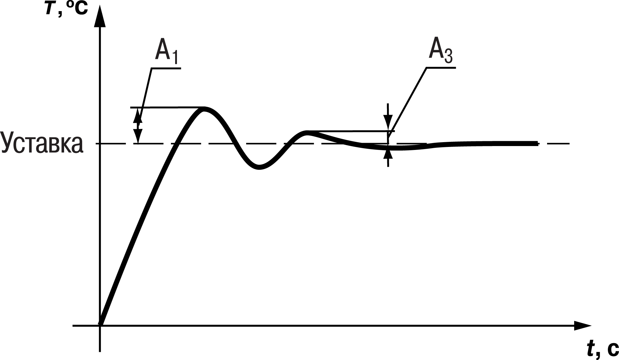

Оценка ошибки регулирования
Примеры подключения
Разрешающая цепь или Цепь безопасности – последовательно собранные в единую цепь любые необходимые дискретные датчики контроля исправной работы котла (разрежение в дымоходе, проток воды через котел, аварийный термостат и пр). Срабатывание одного из сигналов в цепи блокирует работу котла. Устранение причины срабатывания аварии приведет к автоматическому возврату системы в работу.
Подключение разрешающей цепи котла производится на дискретный вход «авария горелки S3». Для каскадных регуляторов имеется возможность подключения разрешающей цепи индивидуально по каждому котлу.
Пример подключения разрешающей цепи с произвольным набором аварий котла с дискретными датчиками с НЗ контактами
Пример подключения разрешающей цепи с произвольным набором аварий котла с дискретными датчиками с НО контактами
Пример подключения сигналов горелки к прибору
Пример подключения двухступенчатой горелки Weishaupt WG30 к КТР-121.02
Пример подключения модулируемой горелки Weishaupt WG30 к КТР-121.02
Пример подключения трехступенчатых горелок к КТР-121.02
