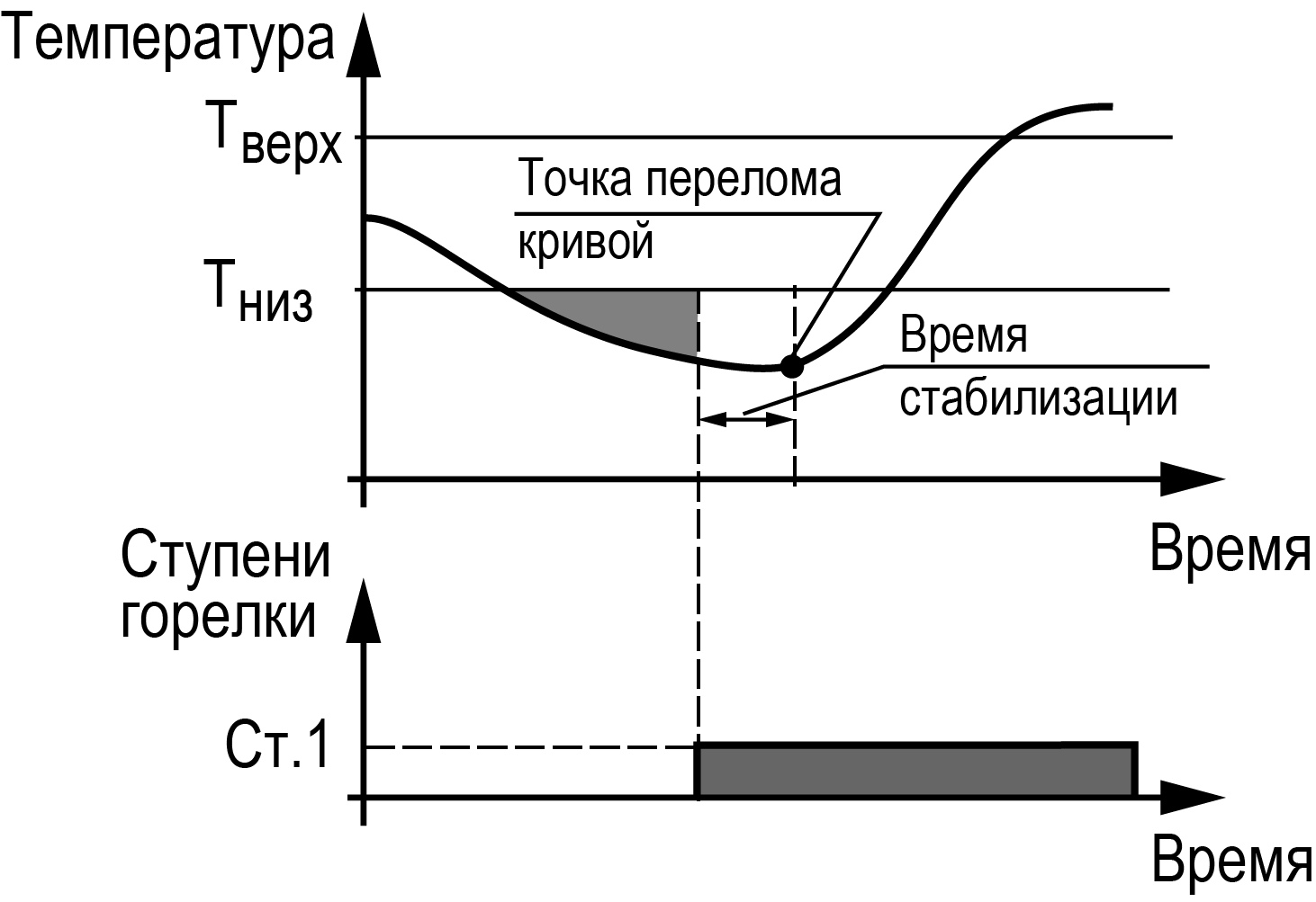

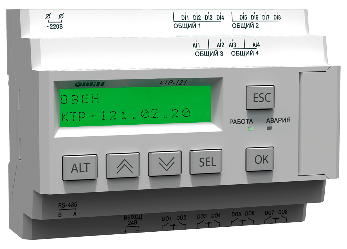

Контроллер предназначен для управления каскадом из двух водогрейных котлов.

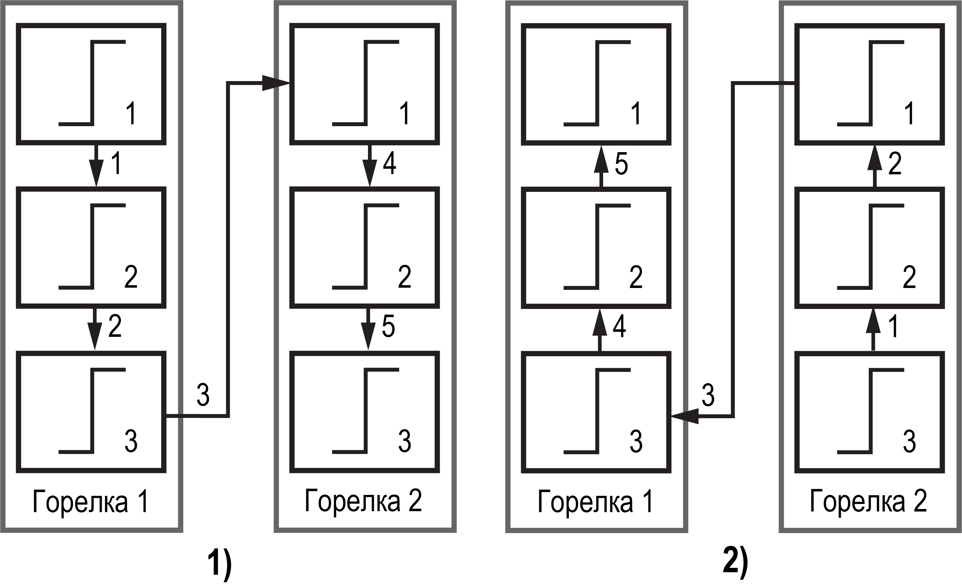

Горелки на котлах должны обладать:
  • функцией автоматического розжига с контролем соответствующих параметров;
  • внешним управлением по дискретным сигналам.

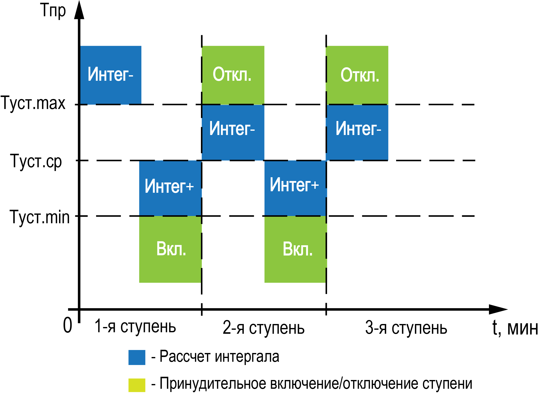

  • погодозависимое поддержание заданной температуры подачи в общем трубопроводе (далее — температура сети);
  • контроль давления подачи в общем трубопроводе (далее — давление сети);

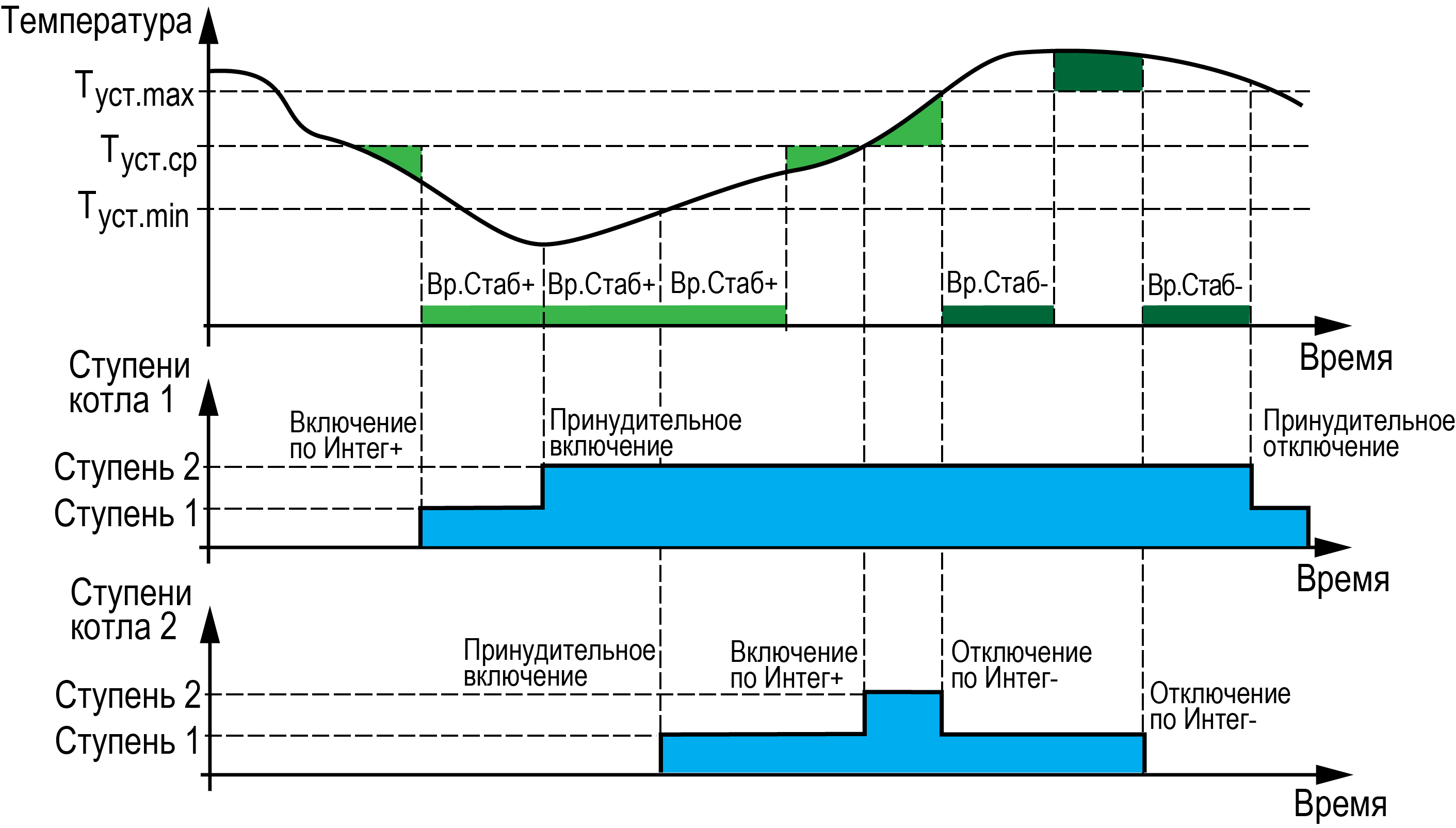

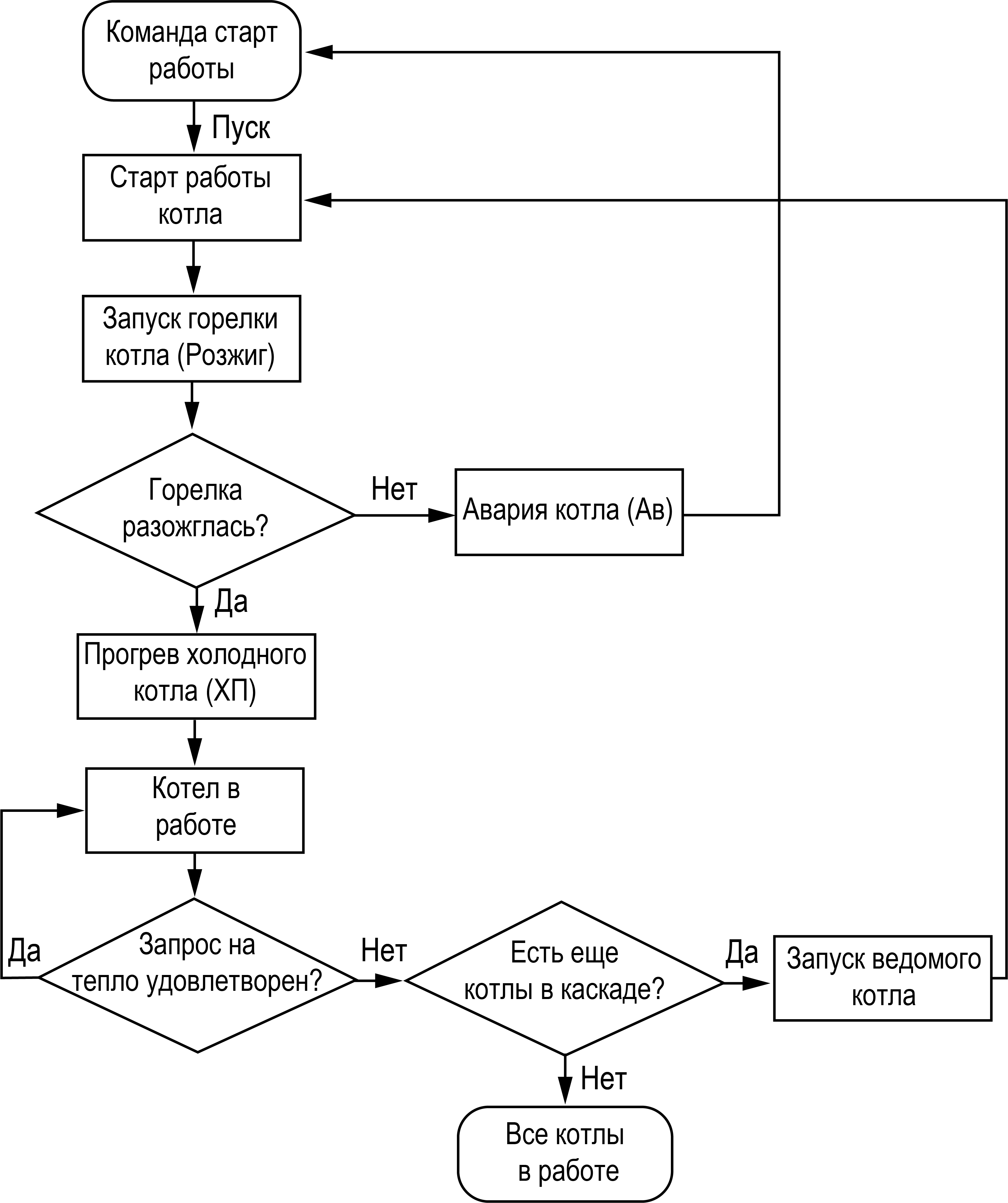

  • контроль состояния котлов и равномерное распределение времени наработки между ними;

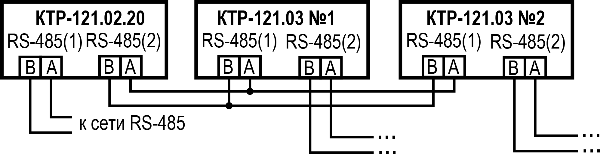

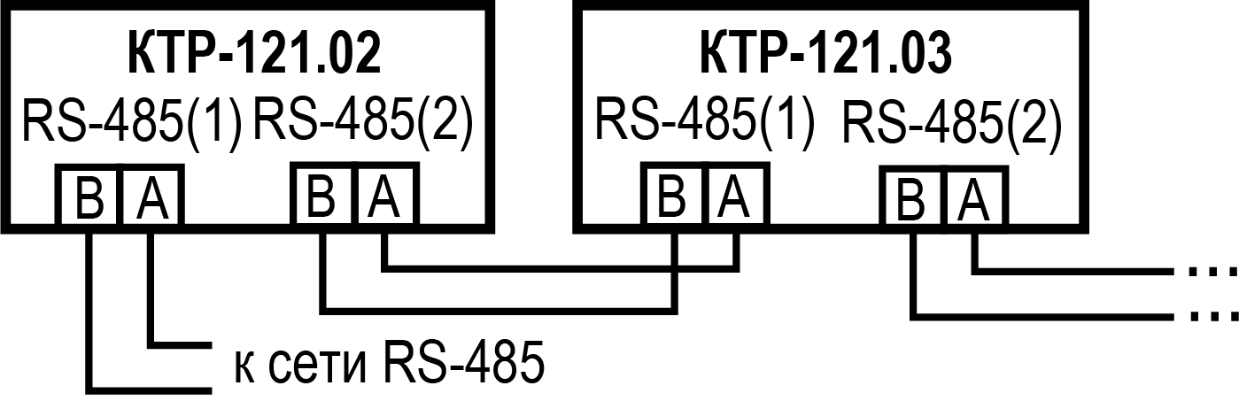

  • диспетчеризацию всех контролируемых событий и конфигурационных параметров;
  • при использовании модуля расширения ПРМ-1 прибор контролирует общекотельные аварии и осуществляет их сигнализацию;
  • управление ГВС и отоплением при использовании КТР-121.03.
Модуль расширения ПРМ-1 и КТР-121.03 в комплект поставки прибора не входят и приобретаются отдельно.

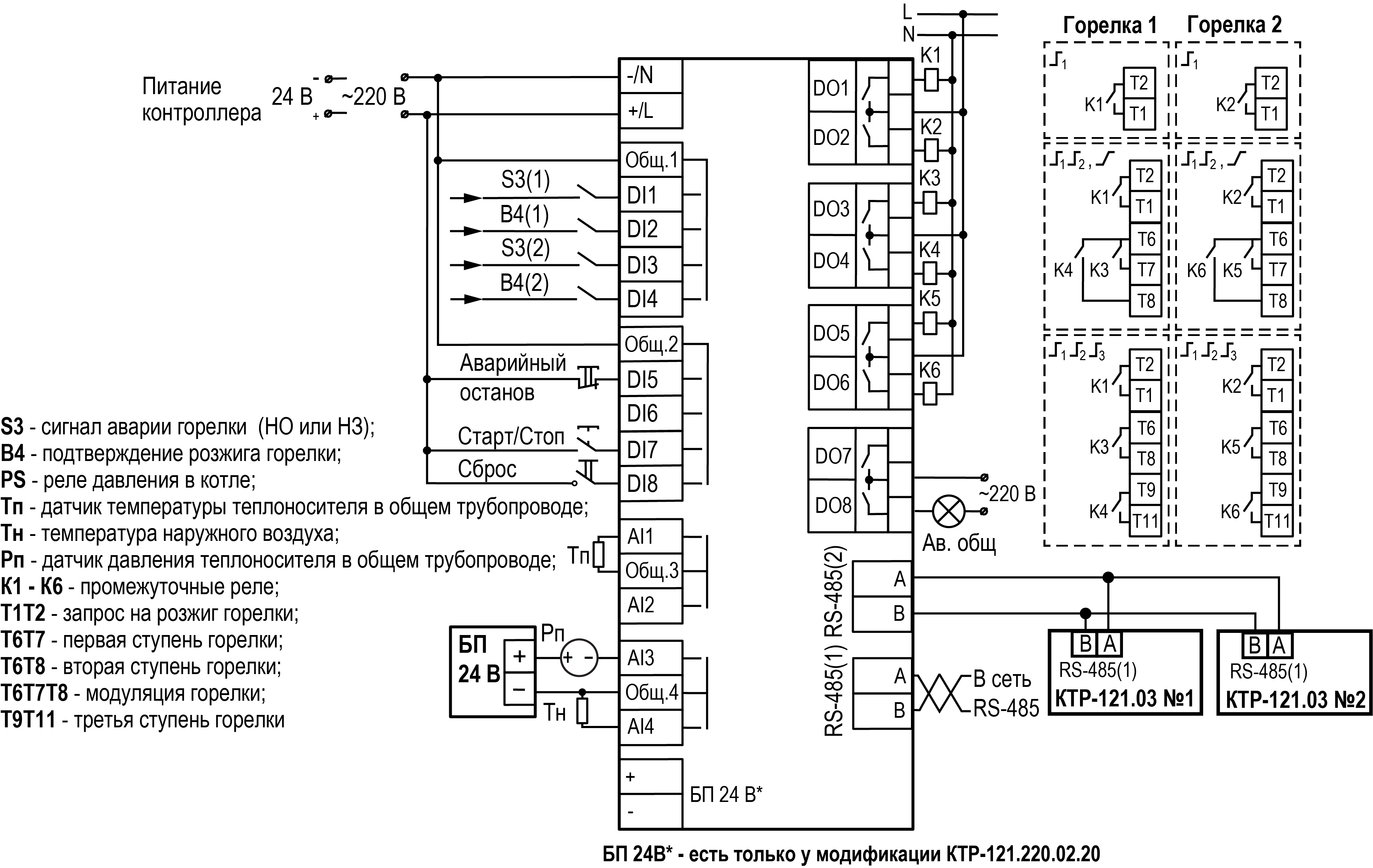

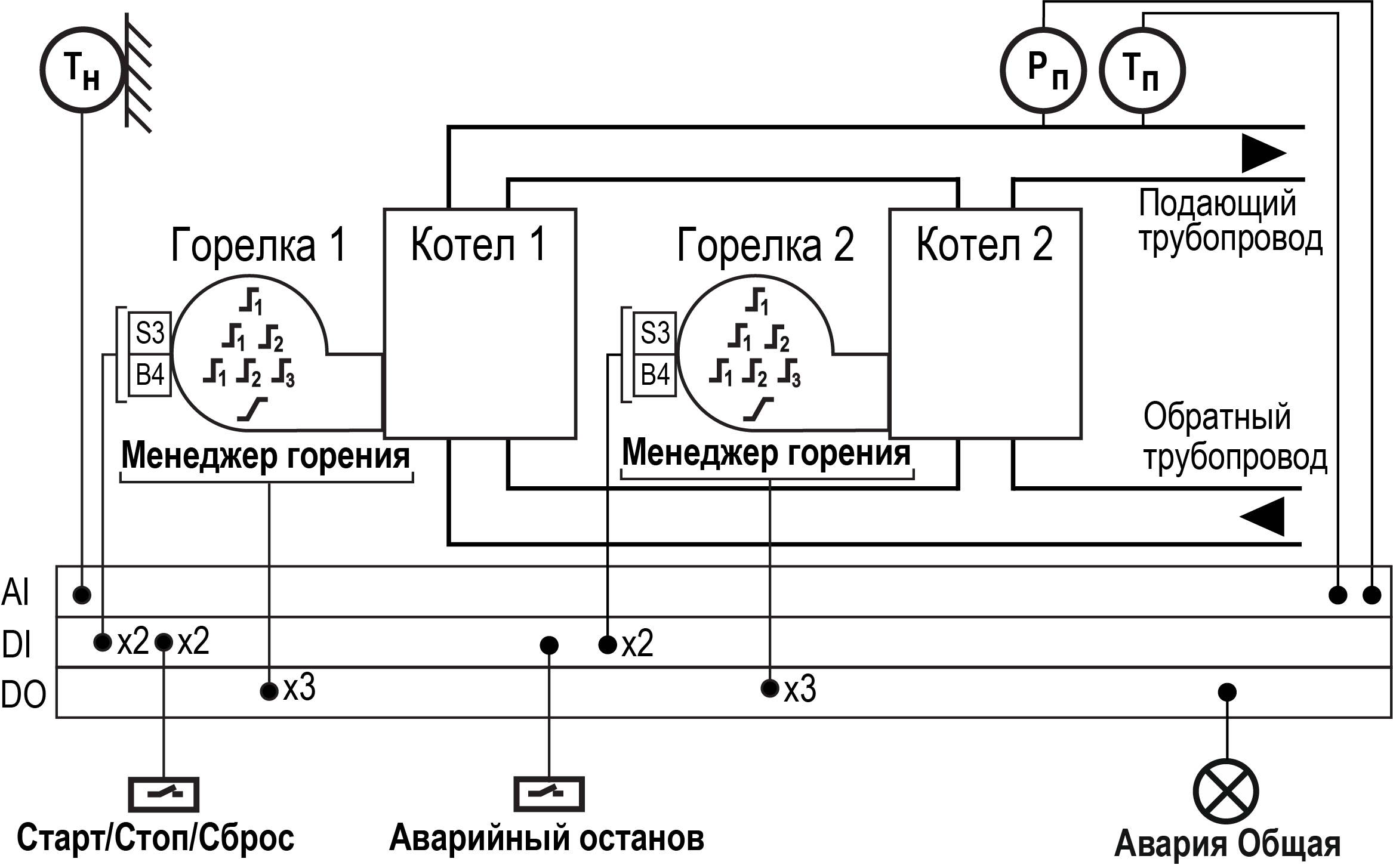

Объект управления
Перечень входных сигналов:
  • Тп — датчик температуры теплоносителя в общем подающем трубопроводе;
  • Рп — датчик давления теплоносителяв общем трубопроводе;
  • Тн — датчик температуры наружного воздуха;

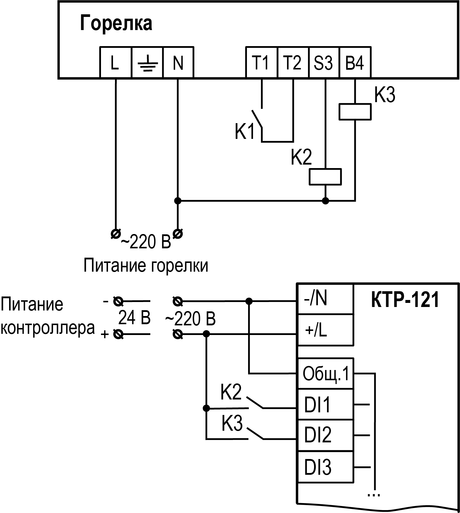

  • B4 — подтверждение розжига горелки;
  • S3 — сигнал аварии горелки (НО или НЗ);
  • Аварийный останов — внешняя аварийная кнопка останова котельной;
  • Старт/Стоп — внешняя кнопка Старт/Стоп;
  • Сброс — внешняя кнопка сброса аварий.

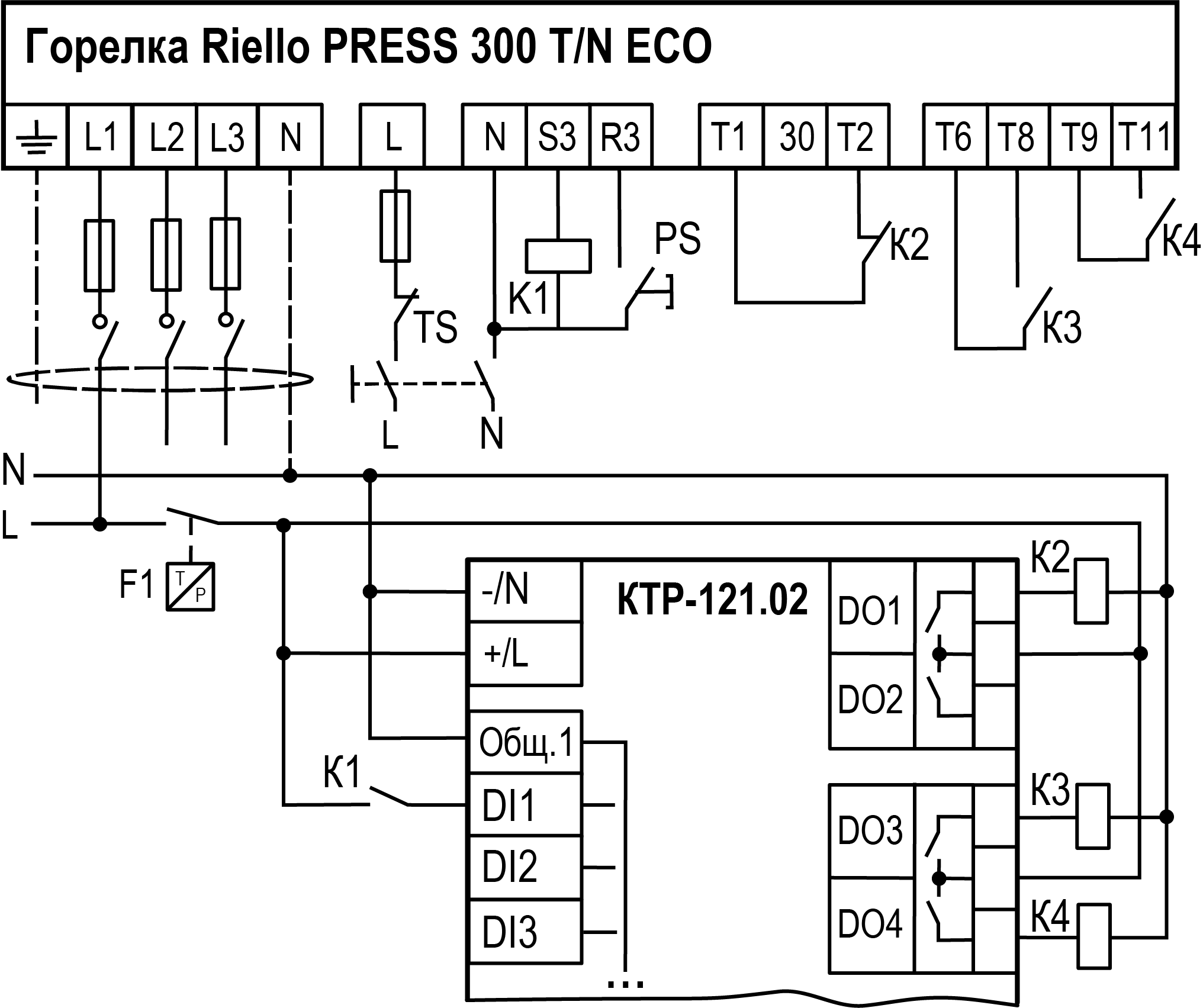

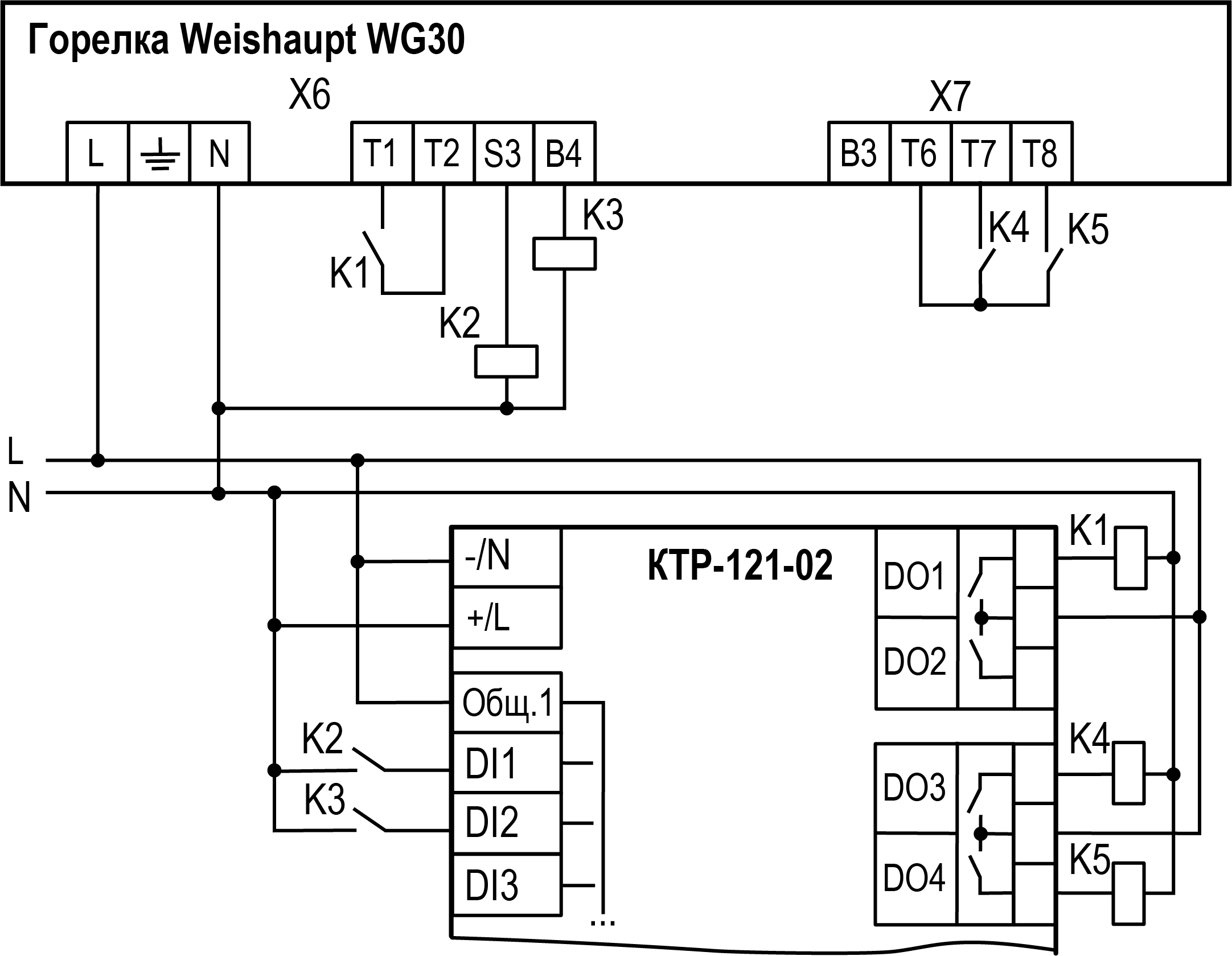

Перечень выходных сигналов на менеджер горения:
  • Т1Т2 — команда запуска первой ступени горелки;
  • Т6Т7Т8 — команда запуска второй ступени горелки или модуляция;
  • Т9Т11 — команда запуска третьей ступени горелки;
  • Авария общая — лампа сигнализации аварии.
