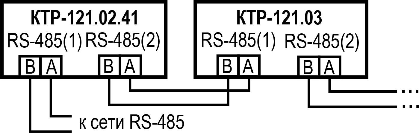

Внешнее управление
При объединении нескольких КТР-121.01.10 в систему под управлением КТР-121.02.41, алгоритм регулирования автоматически адаптируется под условия обеспечения нужной температуры подачи в общем коллекторе. Допускается объединение в каскад не более четырех котловых регуляторов.
Приборы поставляются с уже сконфигурированными настройками для связи. Достаточно объединить их по интерфейсу согласного схеме ниже.
Соединение каскадного регулятора с котловыми
Наличие связи между контроллерами можно проверить по строке «Управление: Внеш» на главном экране каждого котлового регулятора КТР-121.01.10.
В случае обрыва линии связи КТР-121.01.10 переходит в режим работы, определяемый положением внешней кнопки Старт/Стоп. При этом регулирование производится по уставкам, заданным в КТР-121.01.10 без учета температуры общего коллектора. (подробнее см. раздел).
При объединении КТР-121.02.41 с КТР-121.03, алгоритм регулирования автоматически адаптируется под условия обеспечения максимально экономичного и безопасного регулирования контуров отопления и ГВС.
Приборы поставляются с уже сконфигурированными настройками для связи. Достаточно объединить их по интерфейсу согласного схеме на рисунке ниже.
Настройка сетевого адреса в КТР-121.03 может потребоваться в случае подключения двух устройств к одному КТР-121.02.41 для многоконтурной системы. В этом случае следует задать второму контроллеру КТР-121.03 сетевой адрес равным 56. (см. раздел).
КТР-121.02.41 настраивать не требуется. В нем уже заданы адреса опроса двух подчиненных КТР121-21.03. Первый – 48, второй – 56.
Наличие связи между контроллерами можно проверить по строке «КТР-02: Норма» на экране текущих аварий каждого КТР-121.03.
Интерфейс
КТР-121.01.10
КТР-121.02.41
КТР-121.03
RS-485-1
SLAVE
SLAVE
SLAVE
RS-485-2
SLAVE
MASTER
SLAVE

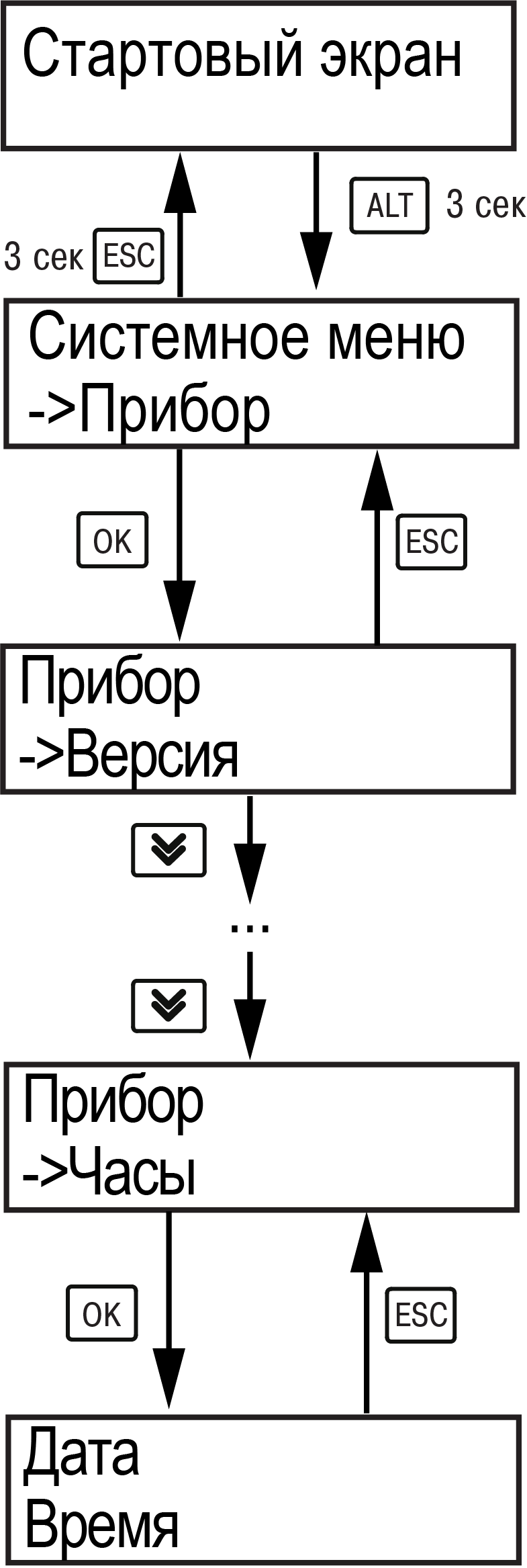

Настройка часов
Часы реального времени
Меню настройки часов
Для настройки часов следует:

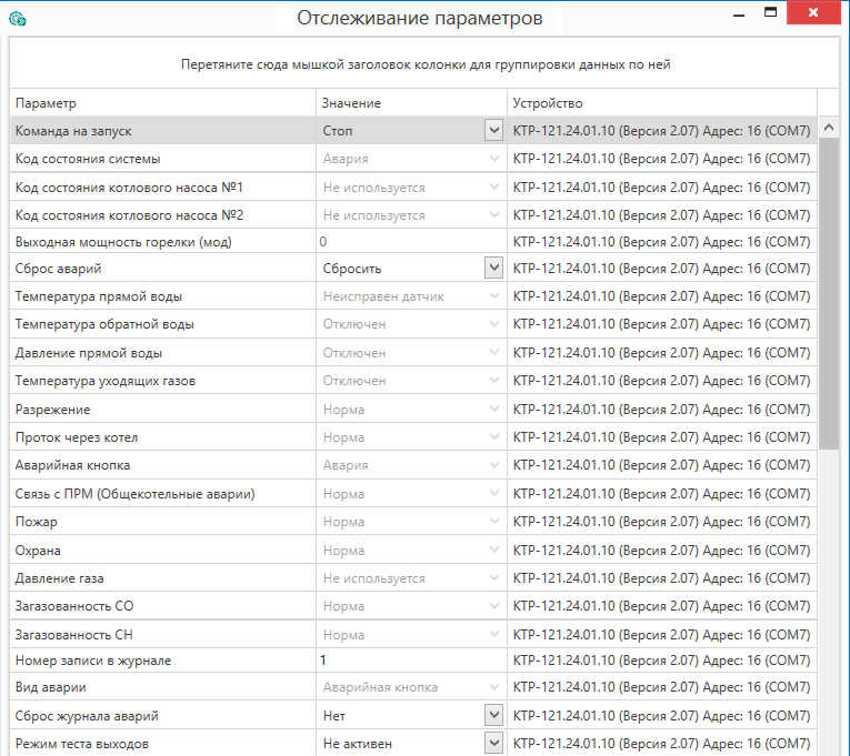

Отслеживание параметров
    Окно отслеживания параметров
Контекстное меню

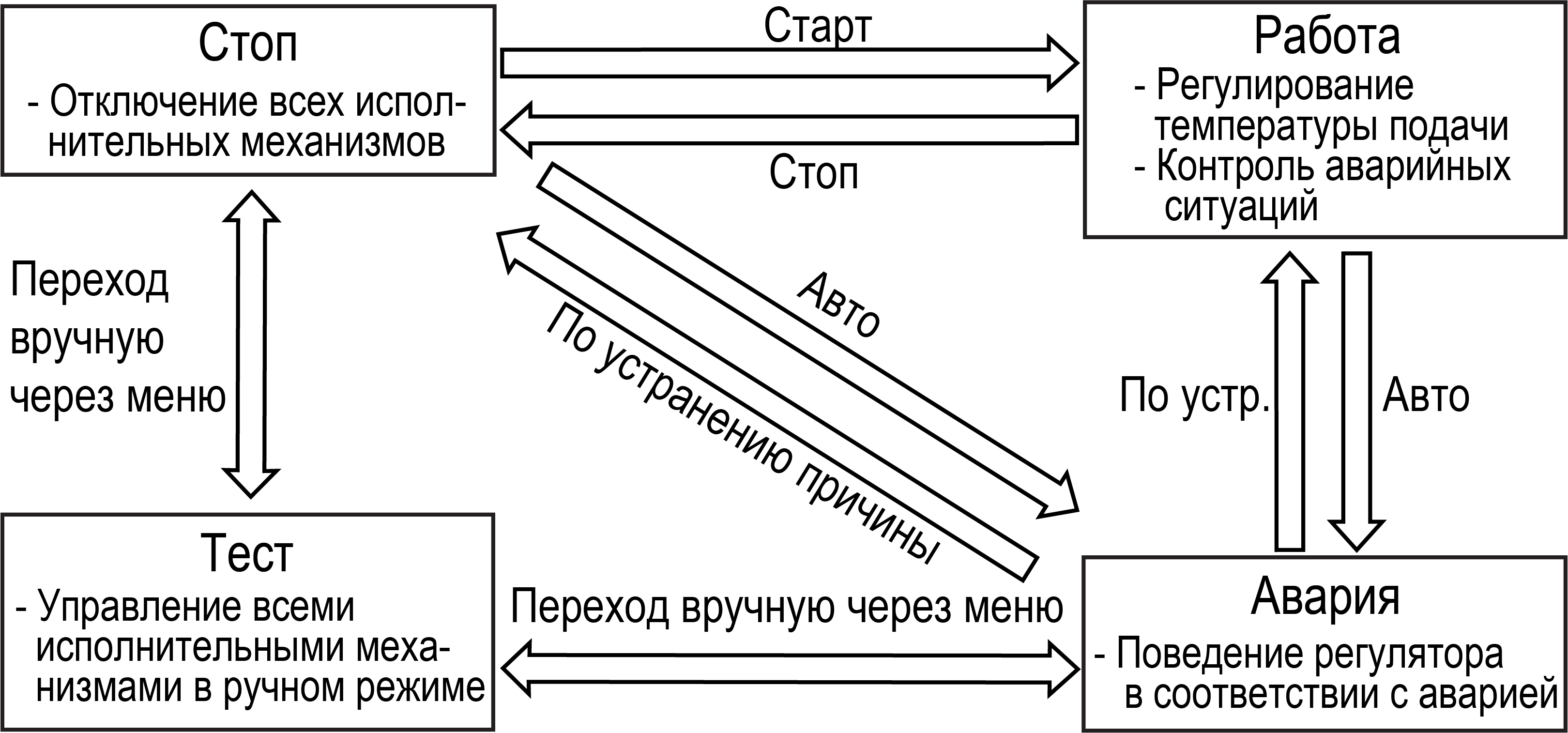

Стоп
Отключены все исполнительные механизмы
РежСон
Рабочий останов котла при избытке тепла
Тест
Система переведена в режим тестирования (ручное управление)
Авария
Сигнализация о неисправности. Поведение прибора см. таблицу
Для удобства отслеживания текущего режима работы прибора индикация «Режим работы» имеет варианты, указанные в таблице.

Режимы работы
  • Работа;
  • Стоп;
  • Тест;
  • Авария.
Режим «Стоп»
Для перехода из режима Стоп в режим Работа следует переключить режимы (Управление: Стоп → Старт) с главного экрана, либо подать команду на запуск по сети или внешней кнопкой «Старт».
Режим «Авария»
В режиме Авария прибор сигнализирует о неисправности включением реле «Авария». Переход из режима Авария в режим Стоп или Работа производится в зависимости от типа аварии, полный список аварий см. раздел.
Режим «Работа»
В режиме Работа прибор:
  • регулирует температуру сети, управляя мощностью котлов;
  • регулирует температуру теплоносителя в общем обратном трубопроводе;
  • автоматически меняет роль ведущего котла по времени наработки;
  • контролирует аварии системы теплоснабжения;
  • контролирует общекотельные аварии (нужен модуль расширения ПРМ-1);
  • управляет системой подпитки;
  • управляет сетевыми насосами.
Режим «Тест»
Режим Тест предназначен для:
  • проверки работоспособности дискретных и аналоговых датчиков
  • проверки встроенных реле
  • правильности подключения исполнительных механизмов.
  1. Перевести контроллер в режим Стоп,
  2. Открыть экран Тест Вх/Вых.
Переход в режим Тест возможен только из режима Стоп.

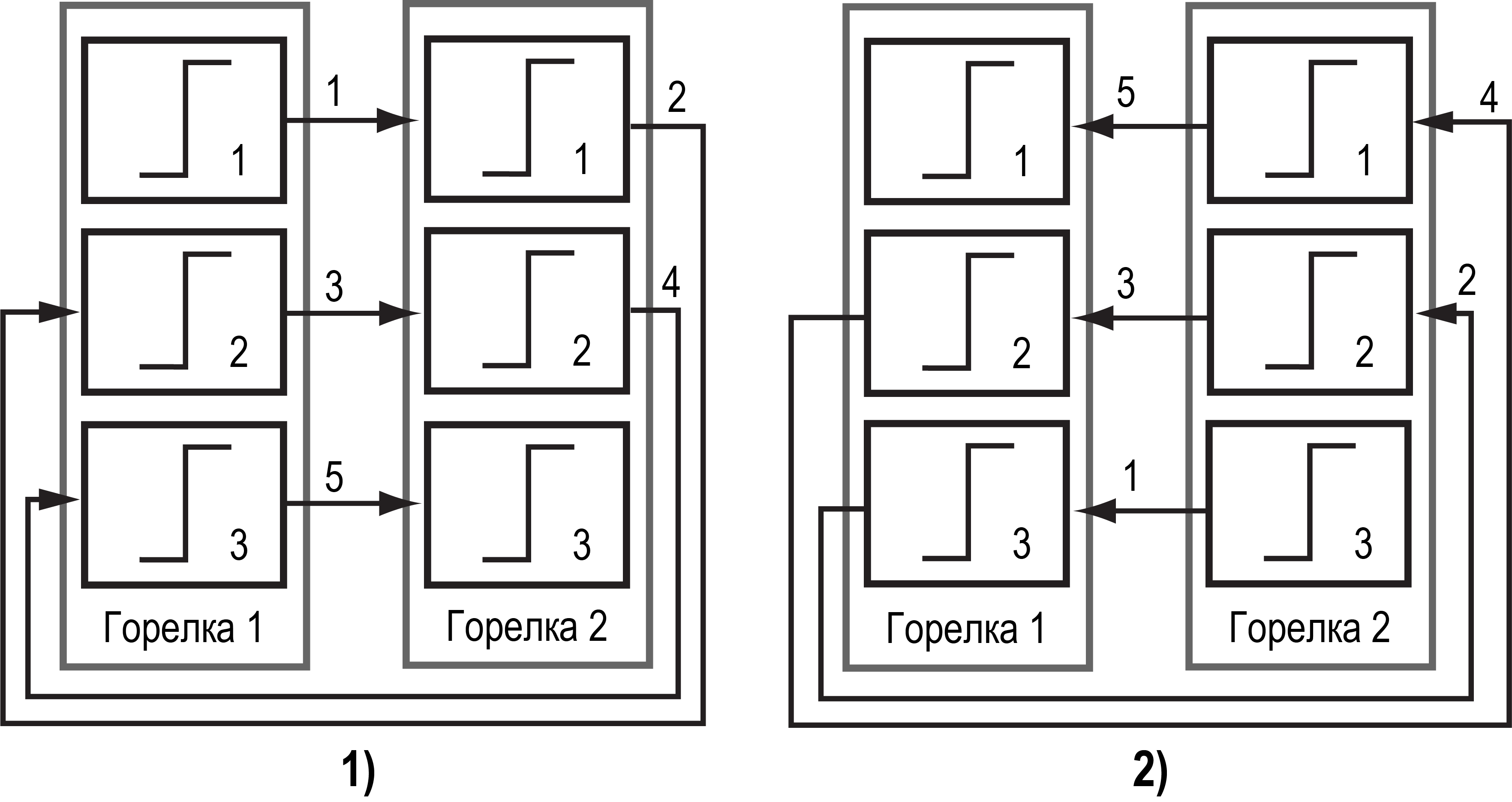

Последовательность подключения ступеней
В каскадный регулятор добавлена настройка с выбором варианта последовательности подключения котлов в каскаде, которая задается в параметре Посл.подкл (Меню → Настройки → Каскад котлов).
При значении параметра Посл.подкл: 1212, условие начала расчета интеграла на подключение 2, 3 и 4 котла.
Для ступенчатых горелок:
  1. Один из котлов работает на максимальной мощности.
  2. Текущая средняя мощность разблокированных котлов больше, чем максимальное число ступеней разблокированных котлов с вычетом числа ступеней одного котла.
  3. Текущая температура подачи каскадного контроллера ниже средней границы регулирования.
Для модулируемых горелок:
  1. Один котел работает на мощности более 95 %.
  2. Средняя мощность двух разблокированных котлов больше 90 %, трех разблокированных котлов больше 80 %.
При значении параметра Посл.подкл: 1122, условие начала расчета интеграла на подключение следующего котла для всех типов горелок — текущая температура подачи каскадного контроллера ниже средней границы регулирования.
Последовательность 1212 рекомендуется применять при наличии функции отсечения протока теплоносителя через неработающие котлы, последовательность 1122 рекомендуется использовать при наличии постоянного протока через все котлы.

Останов насосов производится при переходе в режимы Стоп и Авария по одному из условий:
  • отключение после заданного в настройках времени (Задерж.Откл);
  • отключение после снижения температуры подачи ниже заданного в настройках температурного порога (Тпр откл).
Узел управления сетевыми насосами может быть отключен в настройках прибора. В этом случае прибор перестает управлять работой насосов.
Параметр Раб.всегда (Нет → Да) служит для обеспечения непрерывной работы сетевых насосов. Насосы продолжат работать в режиме рабочего останова (все котлы в ожидании) и режиме Авария. Исключением являются аварии:
  • нет доступных для работы насосов;
  • сработала аварийная кнопка;
  • авария давления теплоносителя (мин/макс);
  • нет протока на всех котлах.
При срабатывании любой из вышеперечисленных аварий, сетевые насосы будут сразу остановлены.

Выбор условия начала расчета интеграла на подключение следующего котла
1212, 1122

Интерфейс RS-485 (2) служит для связи с КТР-121.01.10 и КТР-121.03. Интерфейс RS-485 (1) предназначен для диспетчеризации.
