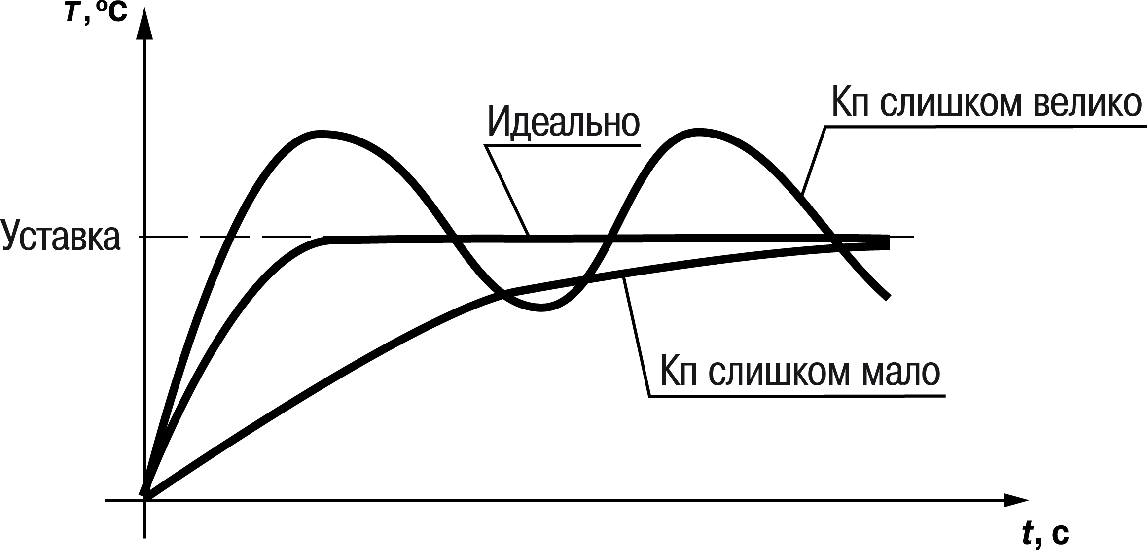

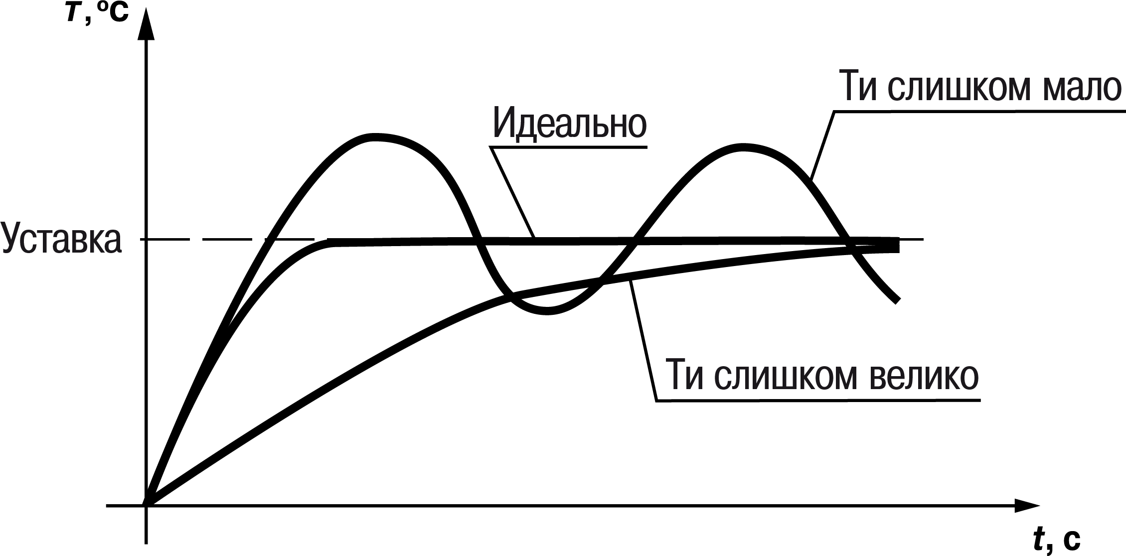

- ПИД – пропорционально-интегрально-дифференциальный регулятор (алгоритм автоматического управления).

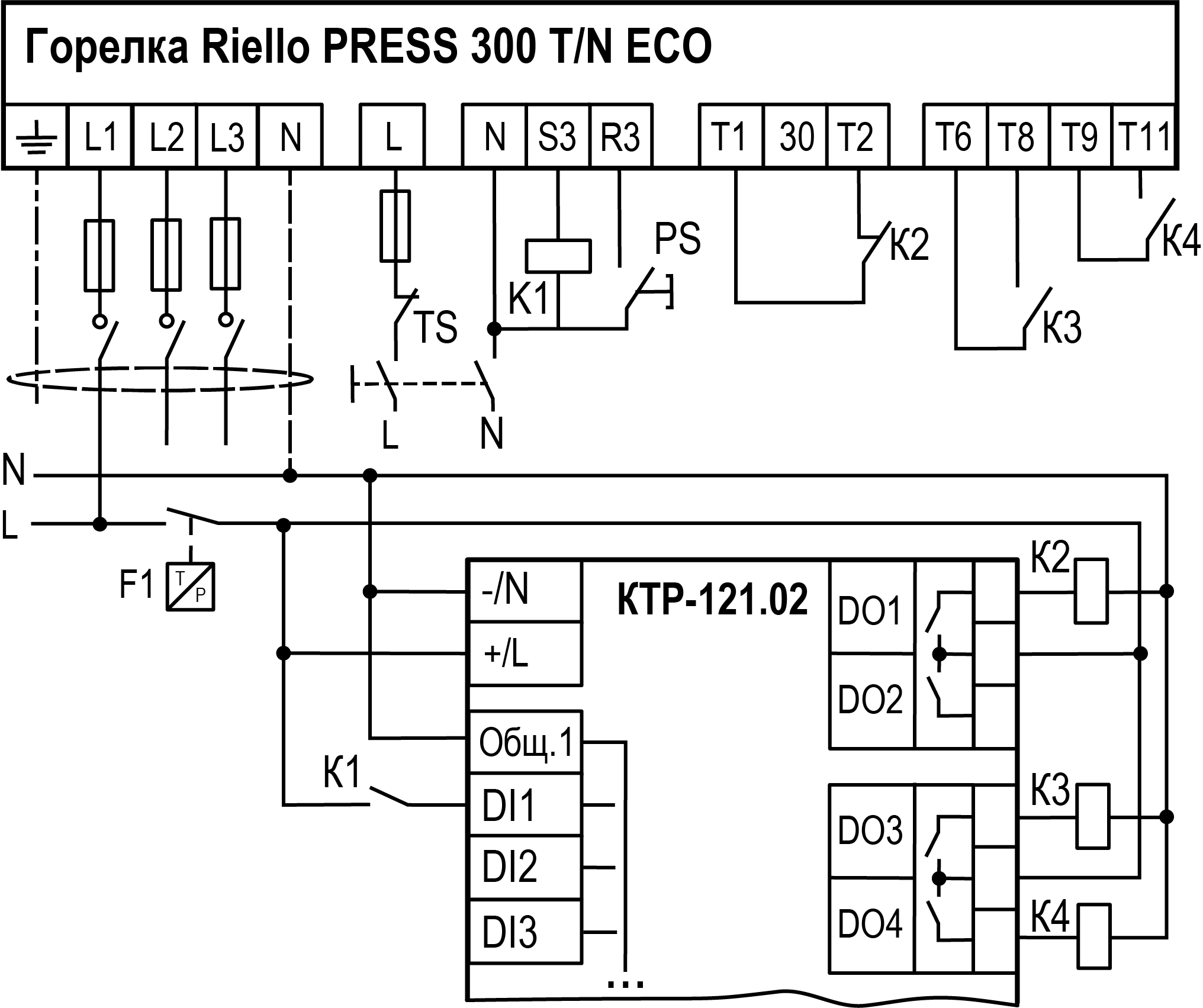

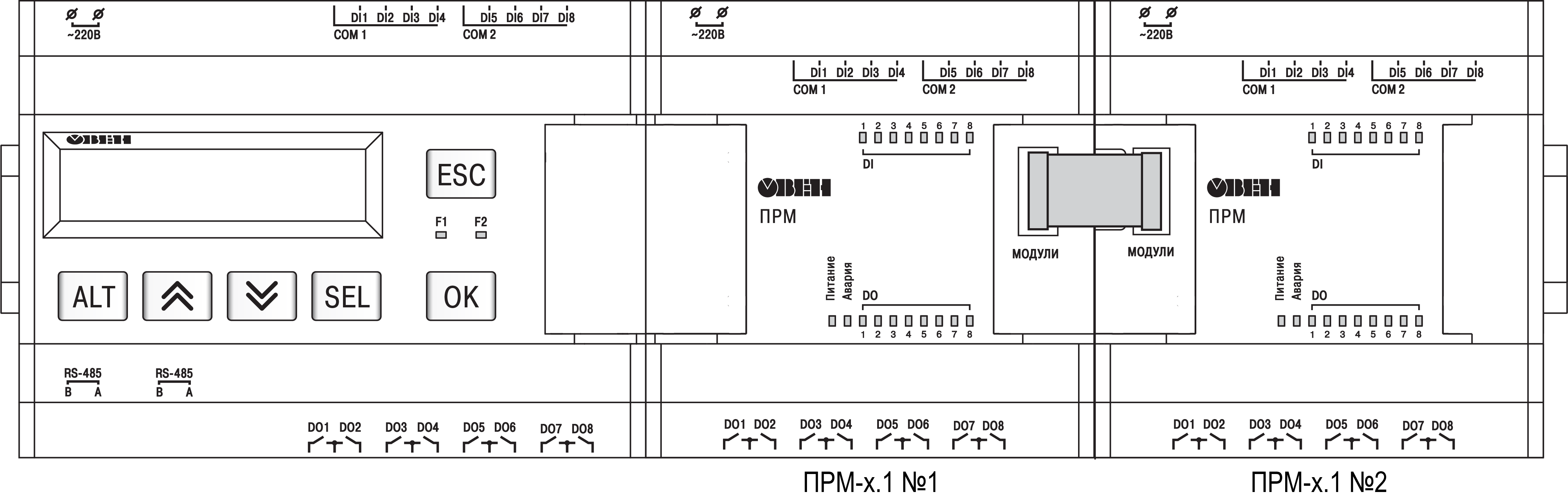

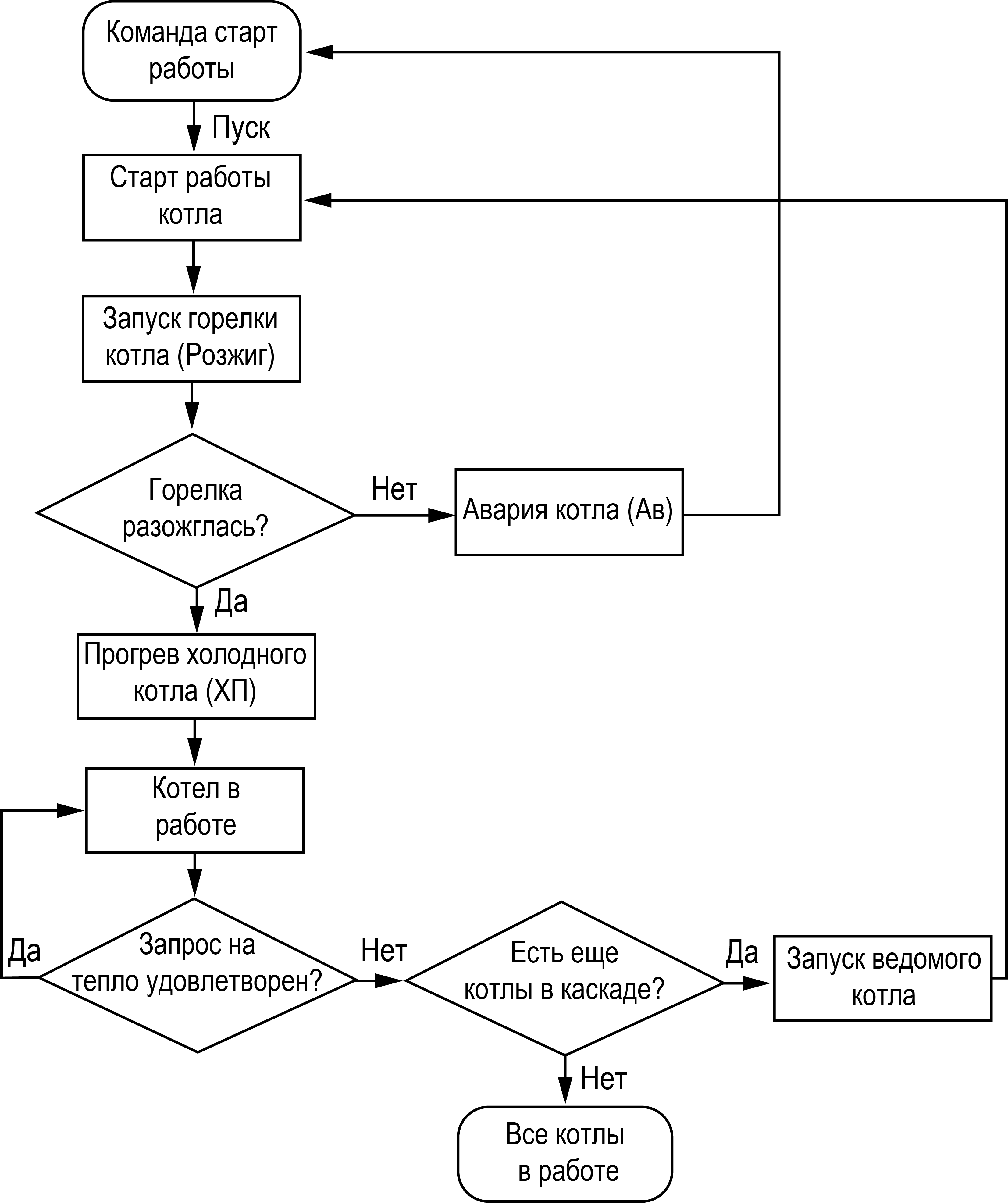

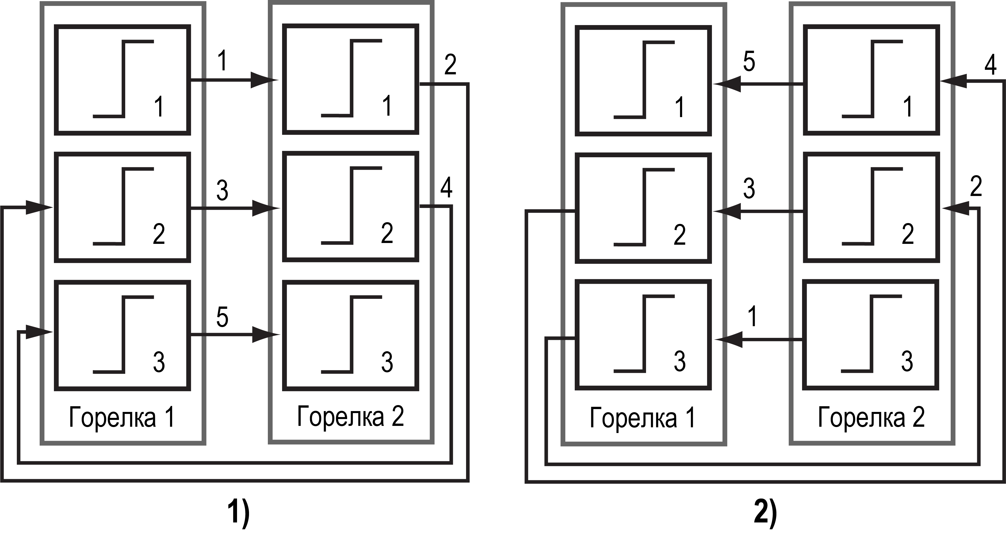

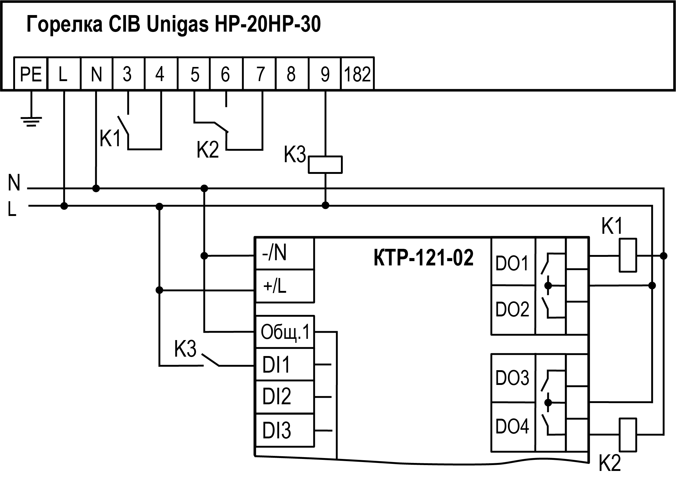

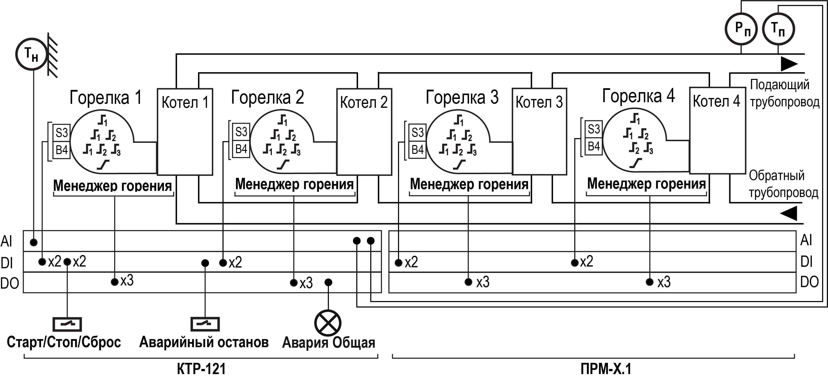

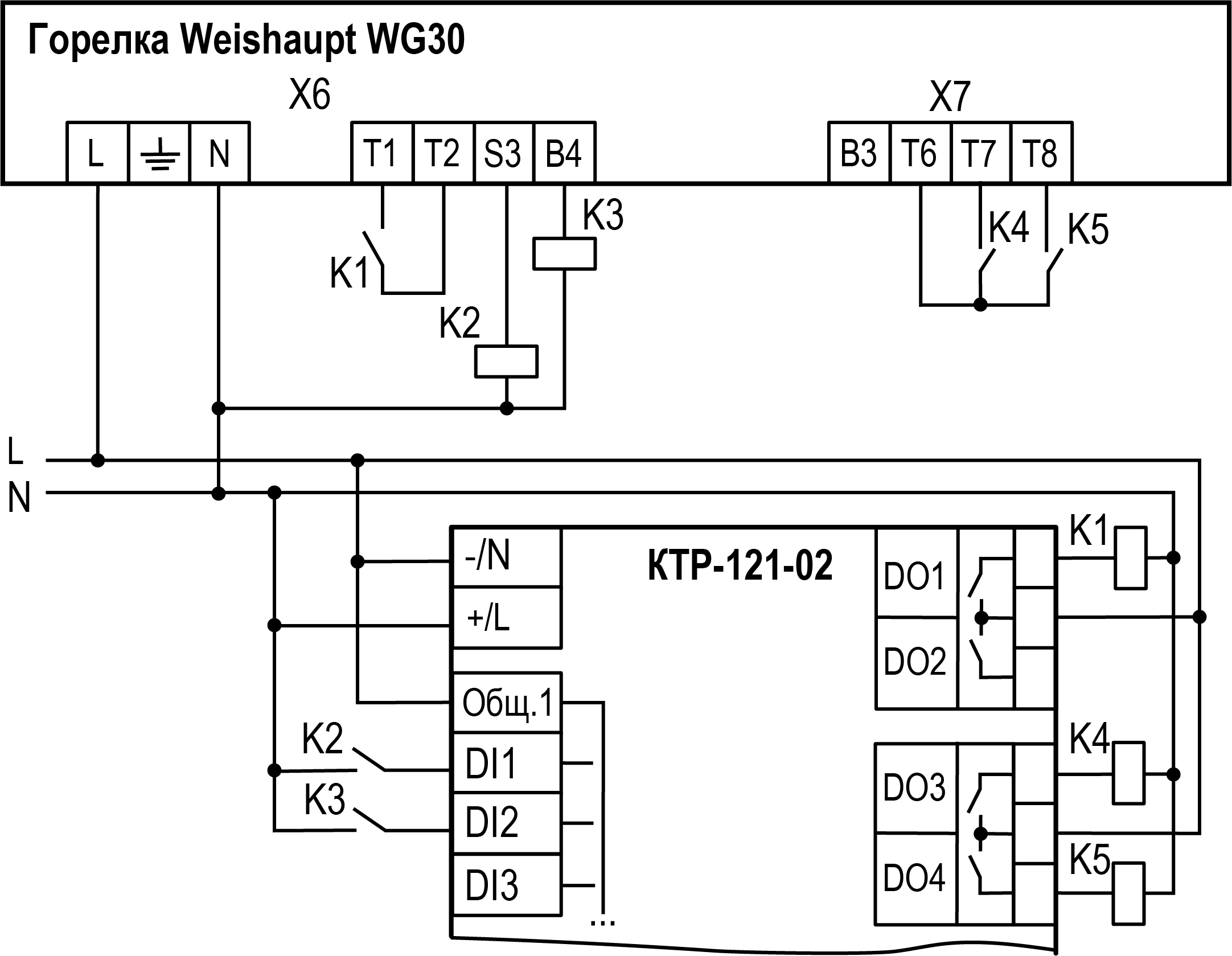

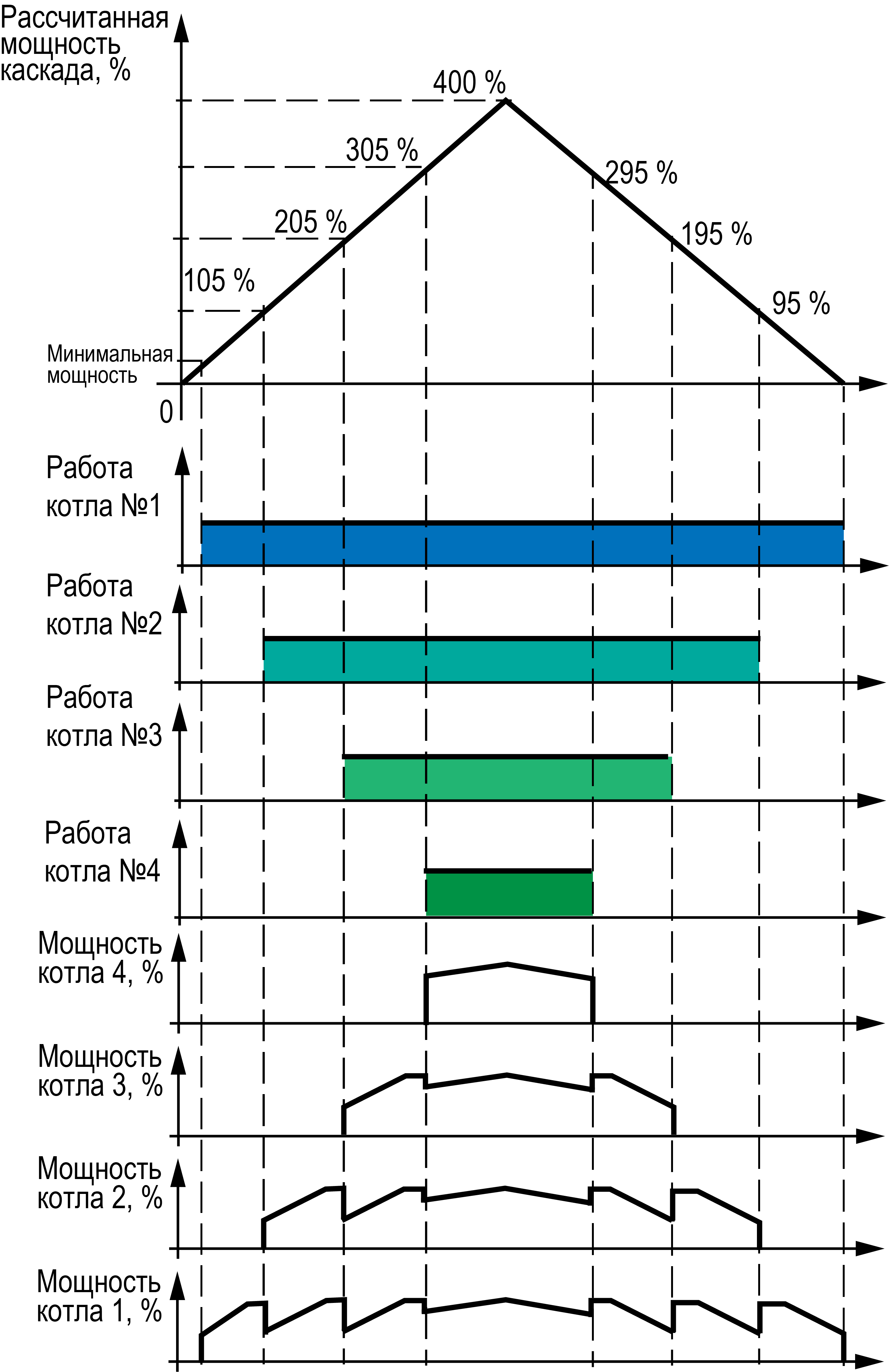

Контроллер с алгоритмом 02.40 совместно с модулем ПРМ-1 предназначен для управления каскадом четырех водогрейных котлов.
Горелки на котлах должны обладать:
функцией автоматического розжига с контролем соответствующих параметров;
внешним управлением по дискретным сигналам.

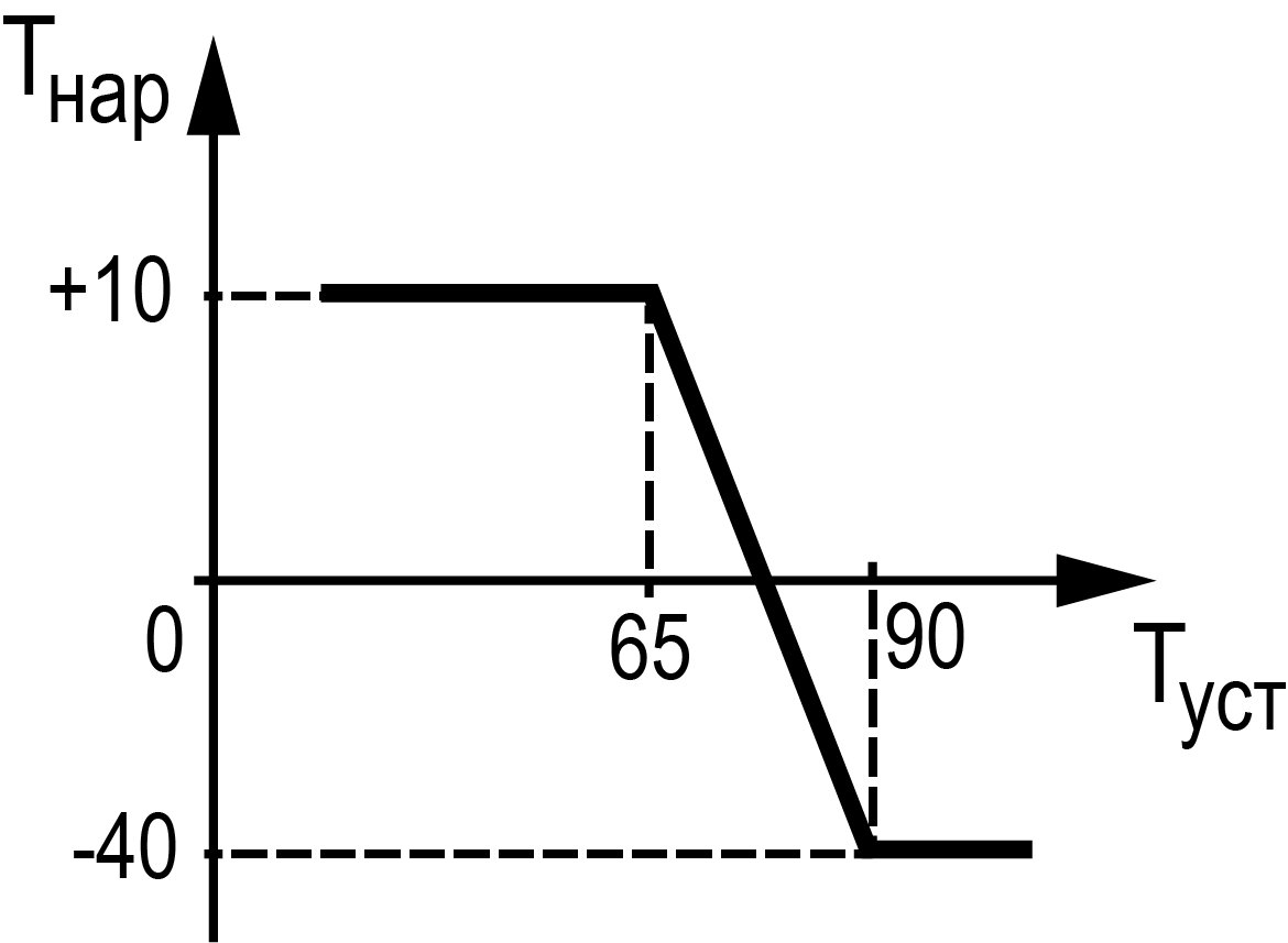

погодозависимое поддержание заданной температуры подачи в общем трубопроводе (далее — температура сети);
контроль давления подачи в общем трубопроводе (далее — давление сети);
контроль состояния котлов и равномерное распределение наработки между ними;
диспетчеризацию всех контролируемых событий и конфигурационных параметров;
при использовании второго модуля расширения ПРМ-1 прибор контролирует общекотельные аварии и осуществляет их сигнализацию.
управление ГВС и отоплением при использовании КТР-121.03.

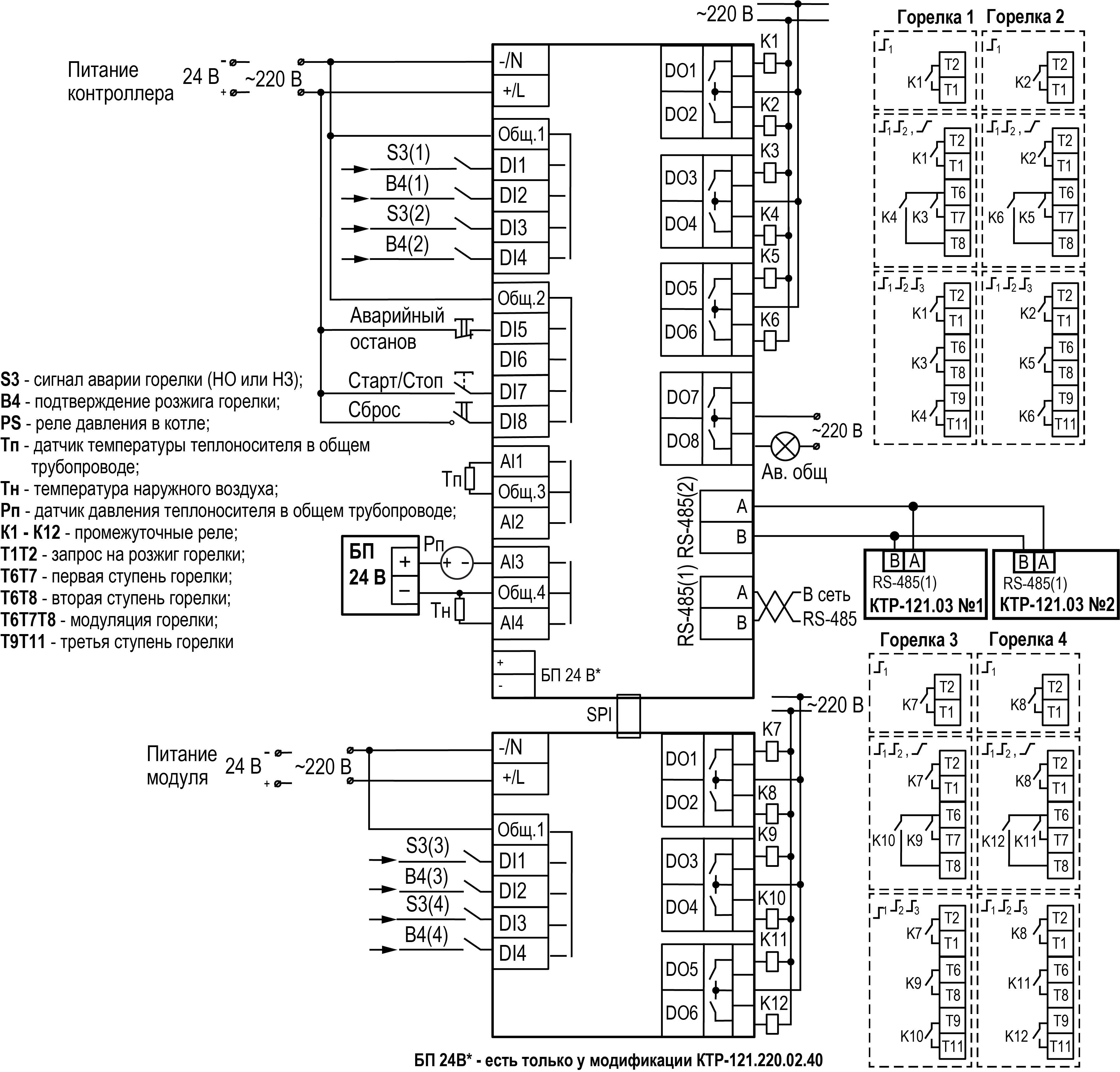

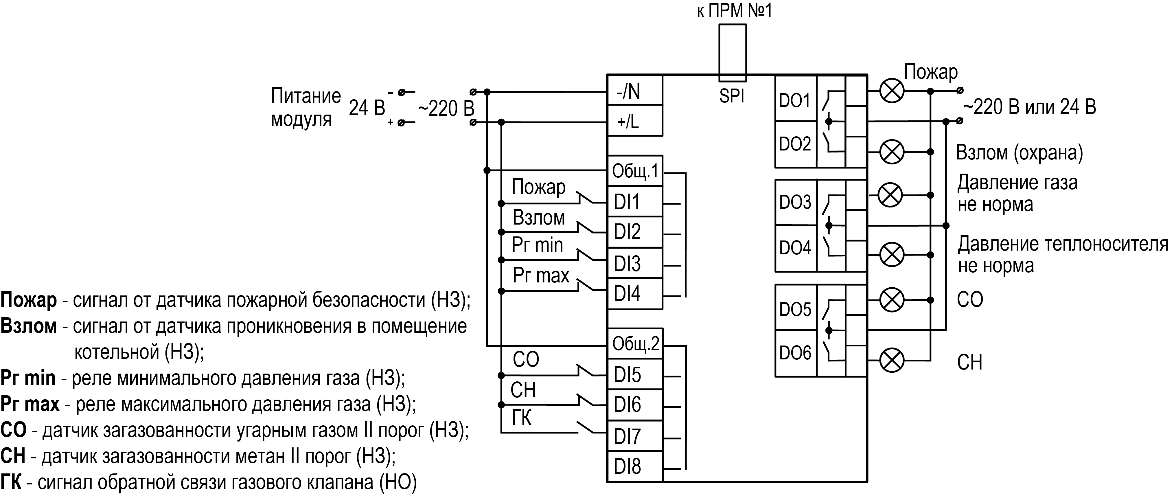

Перечень входных сигналов:
Тп — датчик температуры подачи теплоносителя в общем подающем трубопроводе;
Рп — датчик давления теплоносителя в общем трубопроводе;
Тн — датчик температуры наружного воздуха;

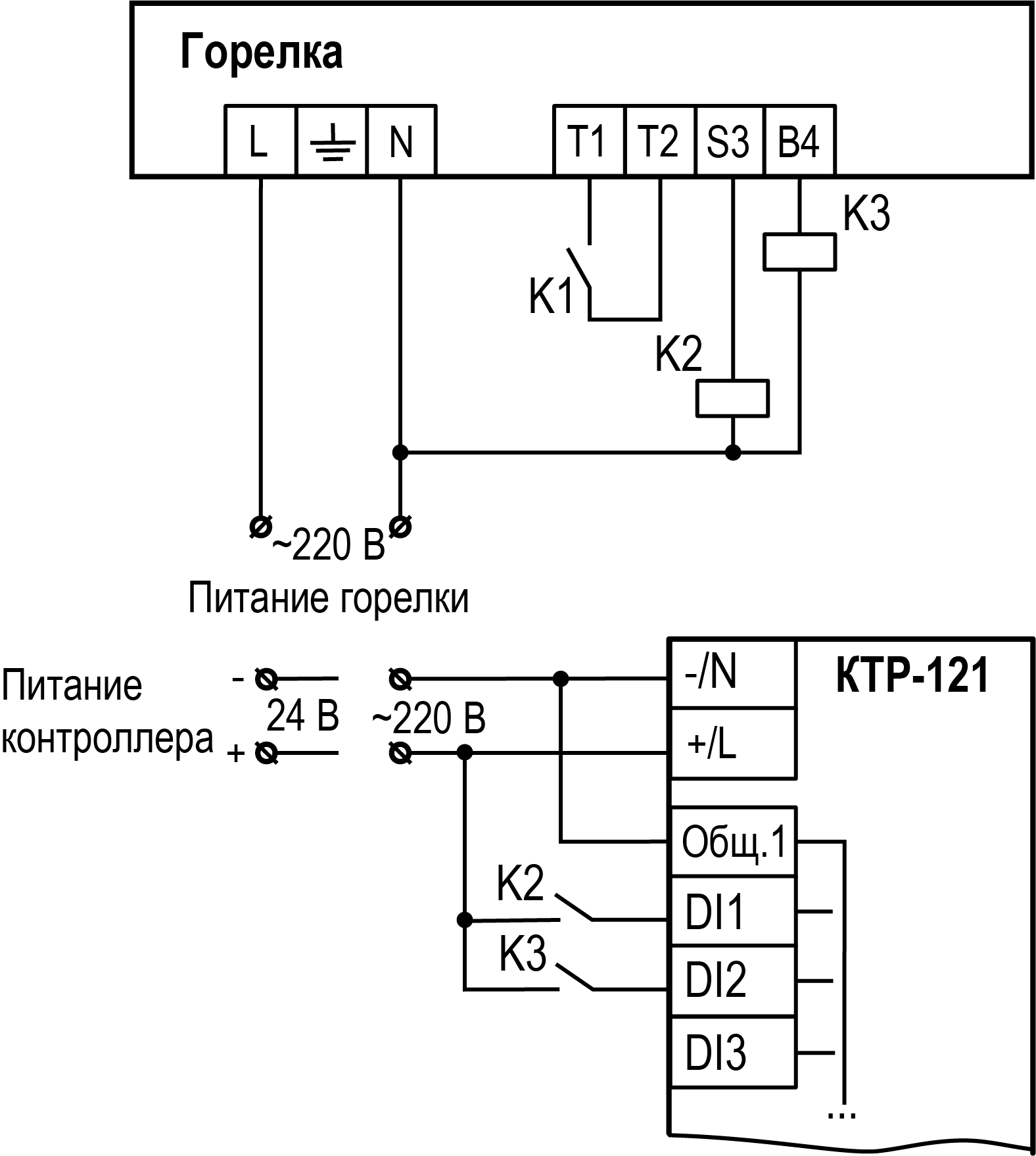

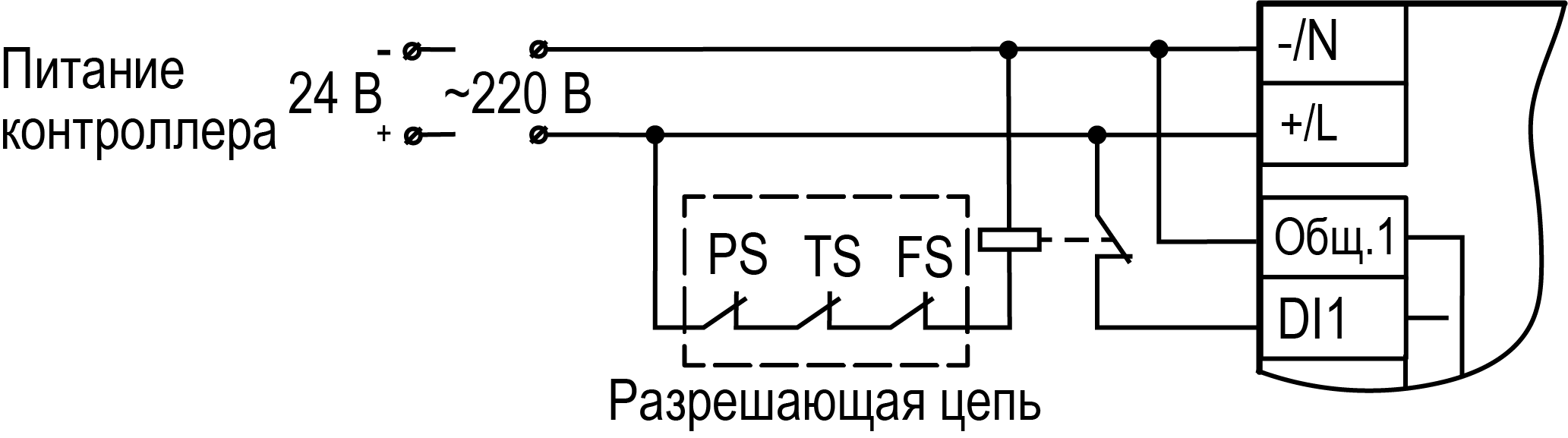

B4 — подтверждение розжига горелки;
S3 — сигнал аварии горелки (НО или НЗ);
Аварийный останов — внешняя аварийная кнопка останова котельной;
Старт/Стоп — внешняя кнопка Старт/Стоп;
Сброс — внешняя кнопка сброса аварий.
Перечень выходных сигналов:
Т1Т2 — команда запуска первой ступени горелки;
Т6Т7Т8 — команда запуска второй ступени горелки или модуляция;
Т9Т11 — команда запуска третьей ступени горелки;
Авария общая — лампа сигнализации аварии.

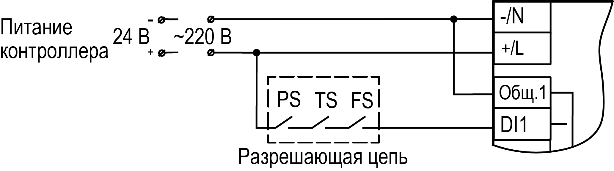

Количество входов | 8 | |||
Напряжение «логической единицы» | от 159 до 264 В (переменный ток) | от 15 до 30 В (постоянный ток) | ||
Ток «логической единицы» | от 0,75 до 1,5 мА | 5 мА (при 30 В) | ||
Напряжение «логического нуля» | от 0 до 40 В | от –3 до +5 В | ||
Подключаемые входные устройства | Датчики типа «сухой контакт», коммутационные устройства (контакты реле, кнопок и т. д.) | |||

Количество выходных устройств, тип | 8 э/м реле (НО) | |||
Коммутируемое напряжение в нагрузке: | ||||
для цепи постоянного тока, не более | 30 В (резистивная нагрузка) | |||
для цепи переменного тока, не более | 250 В (резистивная нагрузка) | |||
Допустимый ток нагрузки, не более | 5 А при напряжении не более 250 В переменного тока и cos φ > 0,95; 3 А при напряжении не более 30 В постоянного тока | |||
Гальваническая развязка | Групповая по 2 реле (1–2; 3–4; 5–6; 7–8) | |||
Электрическая прочность изоляции: |
между другими цепями | 2830 В | |||
между группами выходов | 1780 В | |||

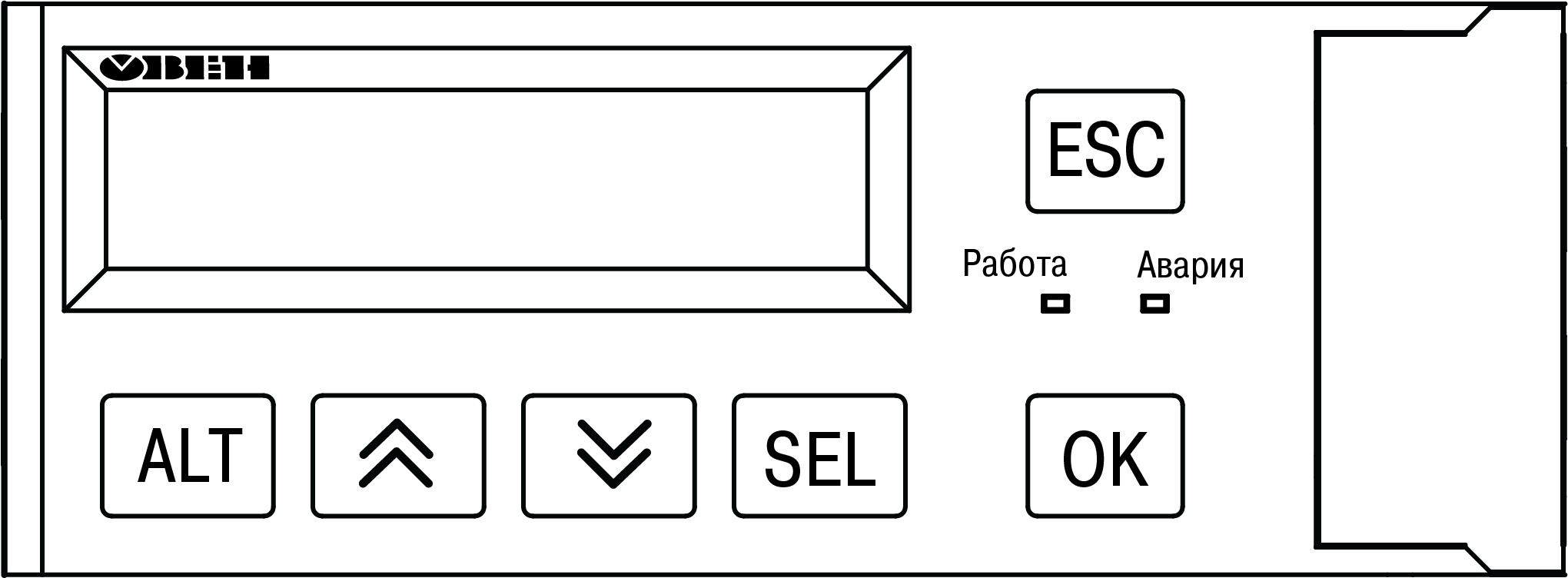

Тип дисплея | Текстовый монохромный ЖКИ с подсветкой, 2 × 16 символов | |||
Индикаторы | Два светодиодных индикатора (красный и зеленый) | |||
| Кнопки | 6 шт | |||

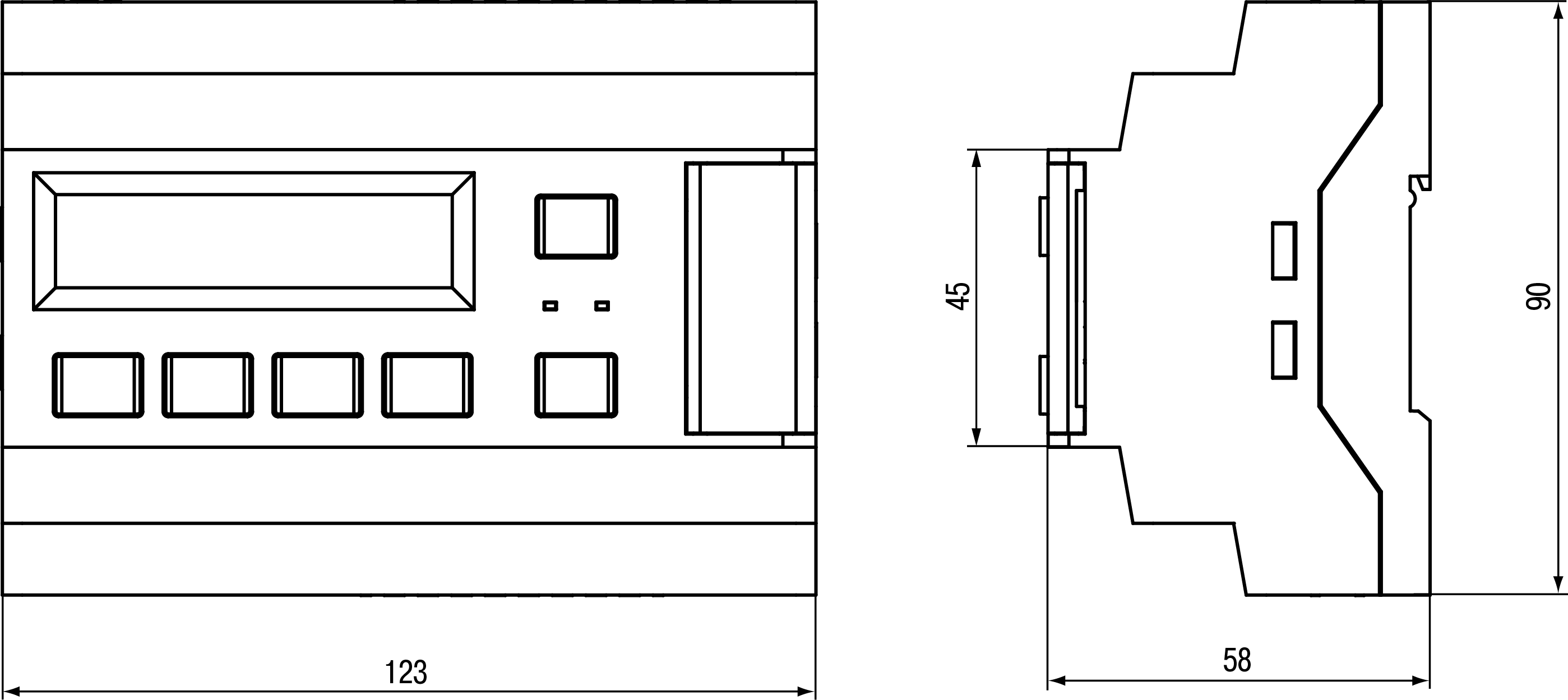

Тип корпуса | Для крепления на DIN-рейку (35 мм) | |||
Габаритные размеры | 123 × 90 × 58 мм | |||
Степень защиты корпуса по | IP20 | |||
Масса прибора, не более (для всех вариантов исполнений) | 0,6 кг | |||

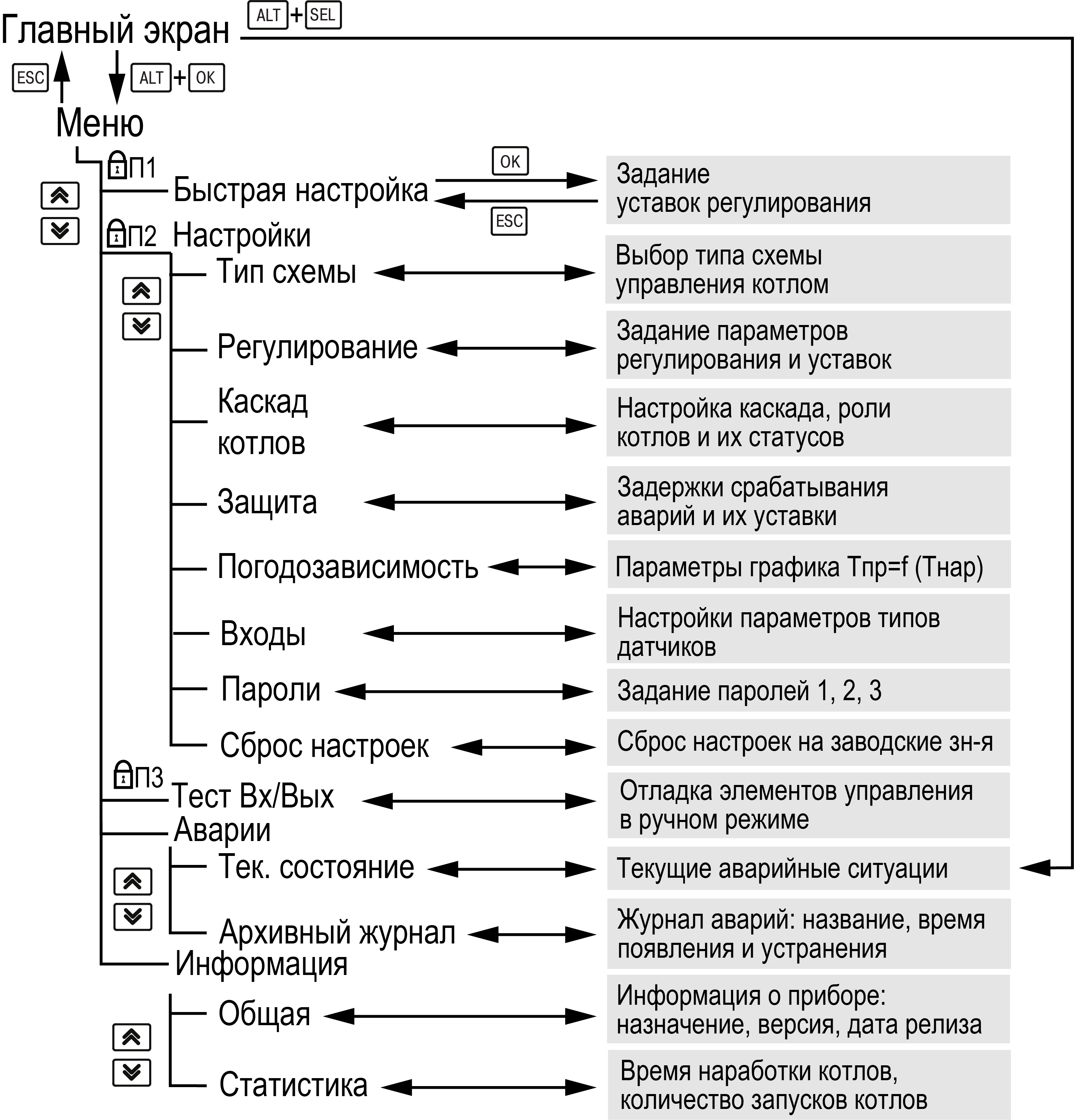

Смонтировать прибор (см. раздел), подключить модуль ПРМ-1 (если необходимо) и подключить входные/выходные цепи (см. раздел).

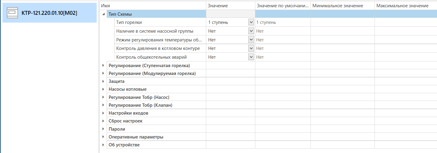

Настроить параметры:
Проверить правильность подключения исполнительных механизмов и датчиков (см. раздел).
Запустить установку. Проверить сообщения об авариях (см. раздел).
Если необходимо, подключить модуль расширения ПРМ-1 для контроля общекотельных аварий.

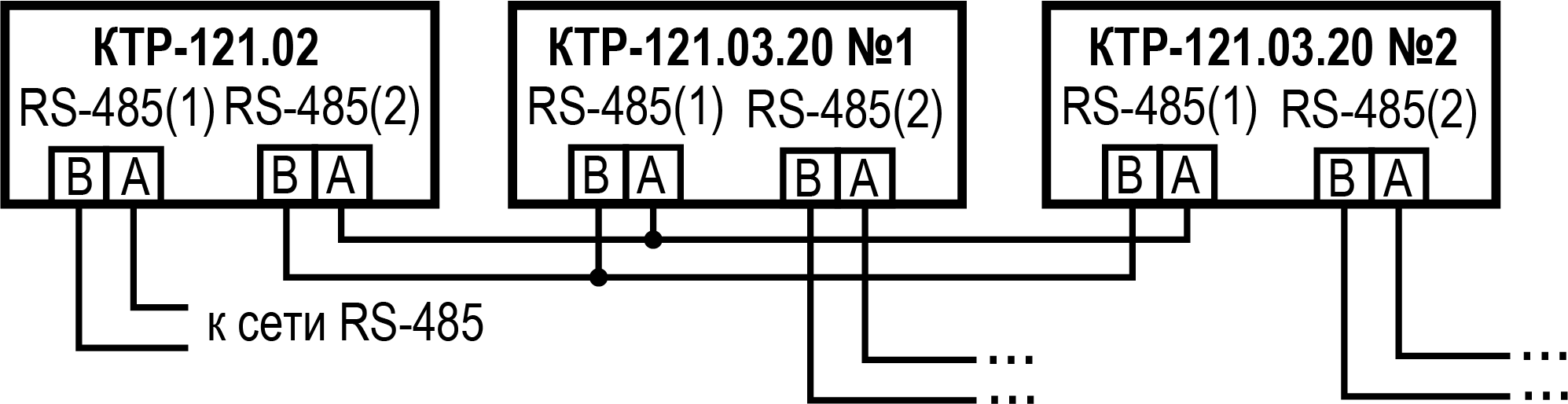

Внешнее управление

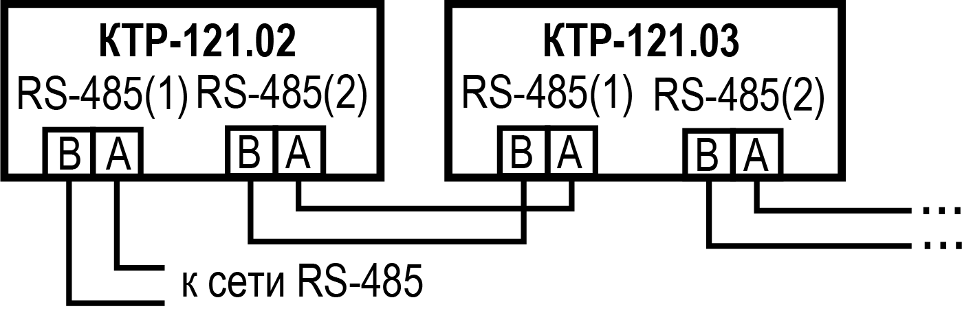

При объединении КТР-121.02 с КТР-121.03, алгоритм регулирования автоматически адаптируется под условия обеспечения максимально экономичного и безопасного регулирования контуров отопления и ГВС.

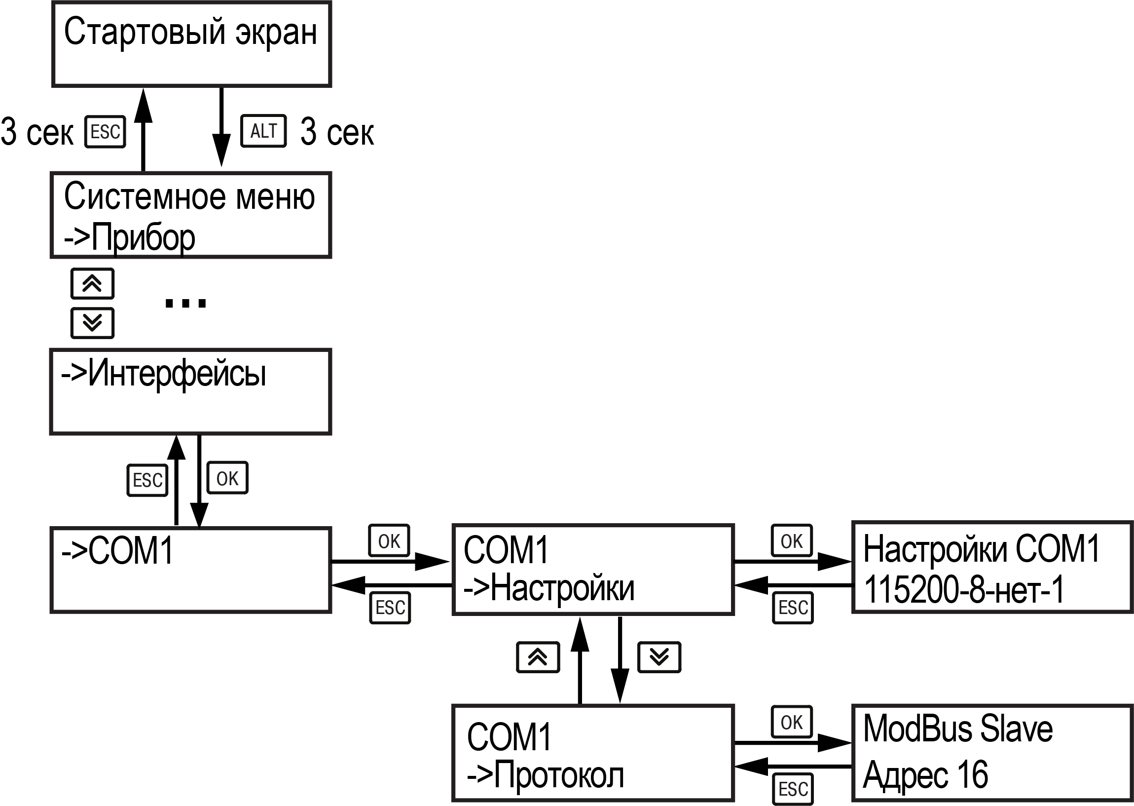

Приборы поставляются с уже сконфигурированными настройками для связи. Достаточно объединить их по интерфейсу согласно схеме на рисунке.
Настройка сетевого адреса в КТР-121.03.20 может потребоваться в случае подключения двух устройств к одному КТР-121.02 для многоконтурной системы. В этом случае следует задать для второго контроллера КТР-121.03.20 сетевой адрес равный 56 (см. раздел).
Наличие связи между контроллерами можно проверить по строке «КТР-02: Норма» на экране текущих аварий каждого прибора КТР-121.03. При обрыве линии смена индикации производится с задержкой в 10 минут.
Интерфейс | КТР-121.01.10 | КТР-121.02 | КТР-121.03.20 |
RS-485-1 | SLAVE | SLAVE | SLAVE |
RS-485-2 | SLAVE | MASTER | SLAVE |

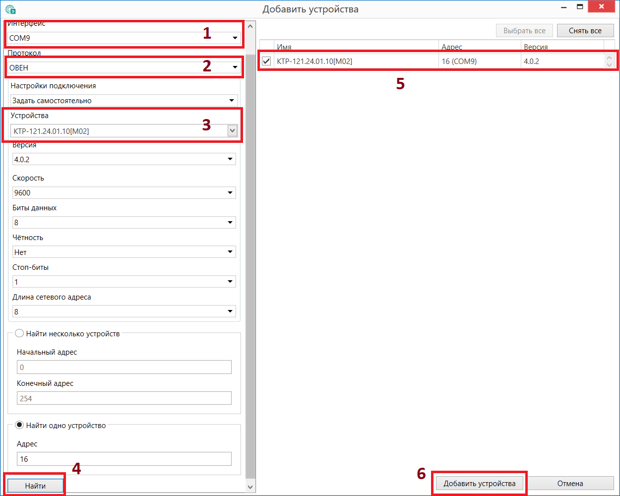

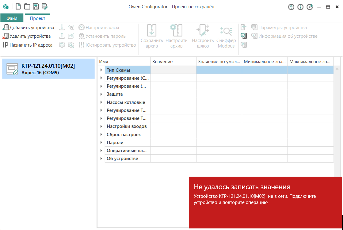

Работа с ПО Owen Configurator
Начало работы
Скачать с сайта архив с ПО (
https://owen.ru/documentation/907 ).Извлечь из архива ехе-файл установщика.
Запустить .ехе-файл.
Установить на ПК драйвер прибора (
Подать питание на прибор.
Подключить прибор к ПК с помощью кабеля USB A – microUSB.
В Диспетчере устройств Windows уточнить номер назначенного прибору COM-порта.
Запустить Конфигуратор.
Нажать кнопку
Добавить устройства. Выбрать интерфейс «Устройство с последовательным интерфейсом USB» (см. рисунок, 1). Номер СОМ порта, присвоенный прибору можно узнать в Диспетчере устройств Windows.
Выбрать протокол ОВЕН (см. рисунок, 2).

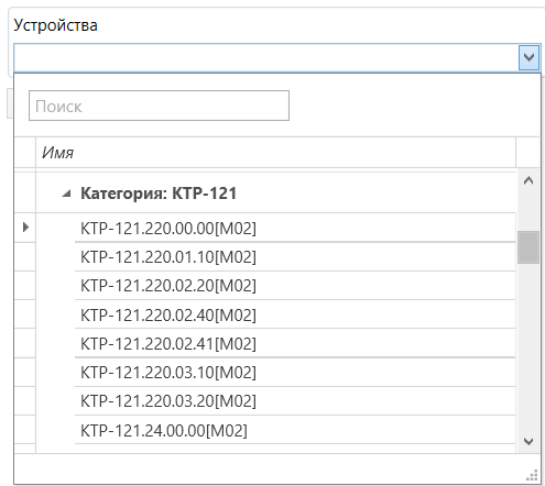

Выбрать устройство (Пункт 3 на рисунок). Модификация КТР-121 указана на боковой стороне прибора.
Выбрать «Найти одно устройство», если добавляется один прибор. Запустить поиск нажатием на кнопку «Найти» (см. рисунок, 4).
Выделить найденное устройство (см. рисунок, 5).
Добавить устройство в проект Конфигуратора по нажатию кнопки «Добавить устройства» (см. рисунок, 6).

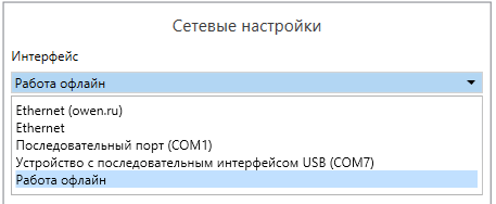

Режим «офлайн»
Нажать кнопку
Добавить устройства.В появившемся окне выбрать в списке «Интерфейс» – Работа офлайн.
Добавление устройства В списке «Устройства», выбрать нужную модификацию прибора.
Выбор модификации Нажать кнопку «Добавить». Параметры прибора отобразятся в главном окне.

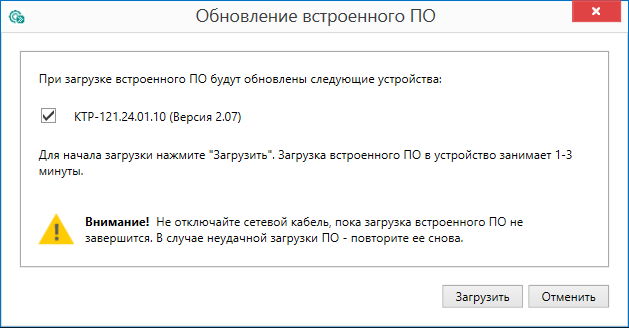

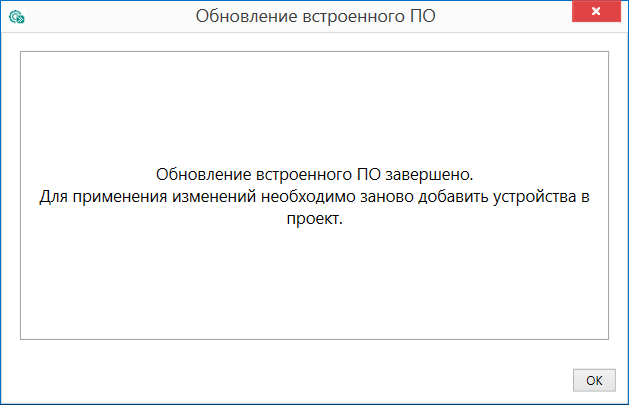

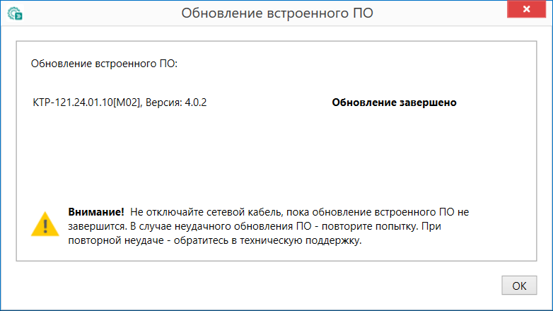

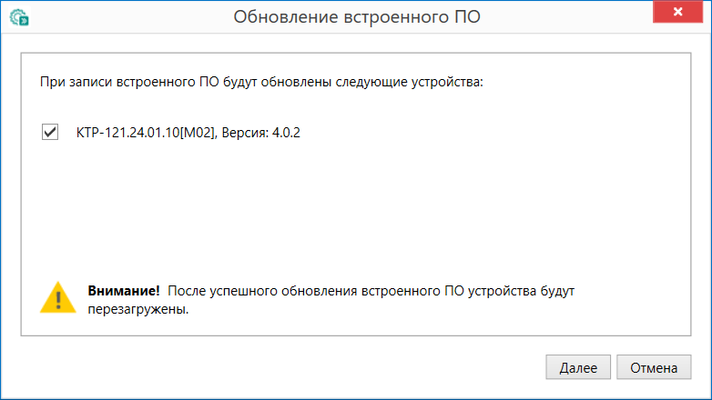

Обновление встроенного ПО
Нажать на кнопку
Обновить устройство в контекстном меню выбранного
устройства или в главном меню. Откроется диалоговое окно для смены
встроенного ПО устройства.
ПримечаниеДопускается обновление одного или нескольких устройств. Устройства следует выделить в области устройств (см. рисунок, 5) и выбрать Обновить устройство в контекстном меню или главном меню.Выбрать источник загрузки:
Загрузить встроенное ПО из файла – требуется указать путь к файлу встроенного ПО в окне Проводника Windows;
Загрузить встроенное ПО, выбрав из списка – выбрать встроенное ПО из списка на сервере, доступных для загрузки в прибор данного типа;
Обновить до последней версии – последняя версия встроенного ПО будет загружена автоматически (требуется подключение к Интернету). Пункт недоступен, если версия встроенного ПО прибора актуальная.
Выбрать необходимую модификацию прибора (см. рисунок ниже).
Выбор алгоритма Нажатием кнопки «Загрузить», подтвердить загрузку выбранного встроенного ПО в прибор (см. рисунок ниже).
Начало загрузки встроенного ПО Пока идет загрузка встроенного ПО в устройство, в окне будет отображаться индикатор загрузки.
Индикатор прогресса процесса смены встроенного ПО Дождаться сообщения об окончании загрузки встроенного ПО в прибор (см. рисунок ниже).
ПримечаниеВ случае возникновения сбоя во время загрузки встроенного ПО, процесс смены встроенного ПО следует произвести повторно.После завершения записи встроенного ПО в устройство, отобразится уведомление о завершении процесса. Чтобы изменения вступили в силу устройство следует заново добавить в проект Конфигуратора.

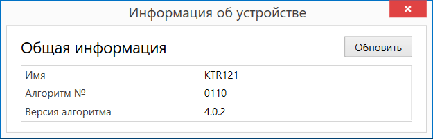

Для проверки версии встроенного ПО прибора следует нажать кнопку
Информация об
устройстве. Откроется окно информации об устройстве.

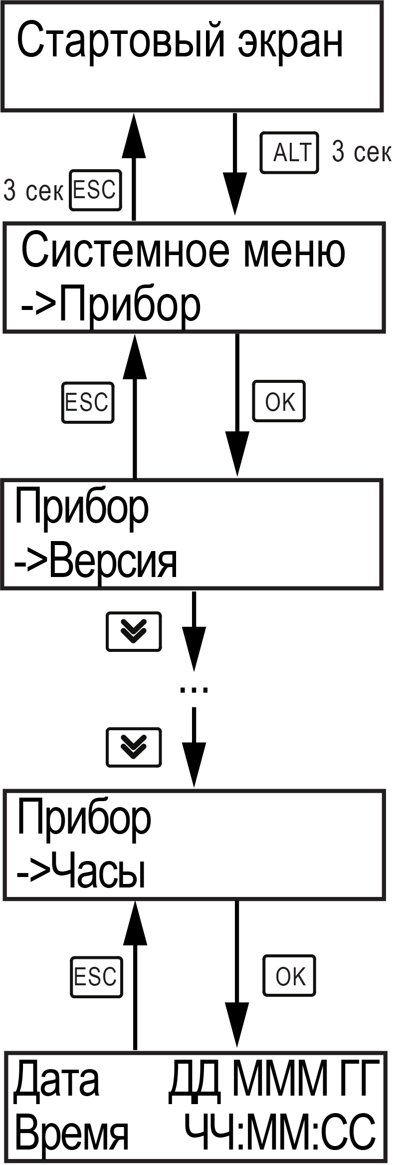

Настройка часов
Часы можно настроить в ветке Об устройстве/Часы в списке
параметров устройства или из меню Конфигуратора. После нажатия кнопки
Настроить часы появится меню, приведенное на рисунке ниже.
Для настройки часов следует:
Выбрать дату с помощью календаря.
Ввести время в поле часов или воспользоваться кнопкой Установить дату и время компьютера.
Нажать кнопку Записать значения.

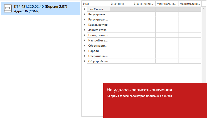

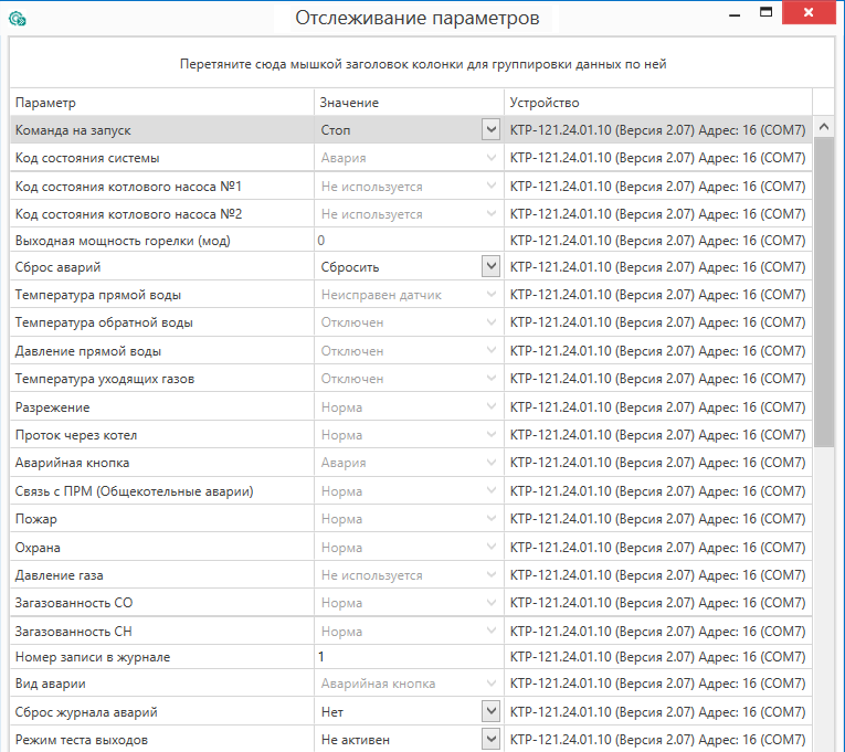

Отслеживание параметров
Нажать кнопку
Отслеживание параметров.Появится окно со списком параметров.
Окно отслеживания параметров
Для загрузки конфигурации (измененных параметров) в прибор следует
нажать кнопку
Записать значения или щелкнуть правой кнопкой мыши на значке
прибора и в появившемся меню выбрать пункт «Записать значения».

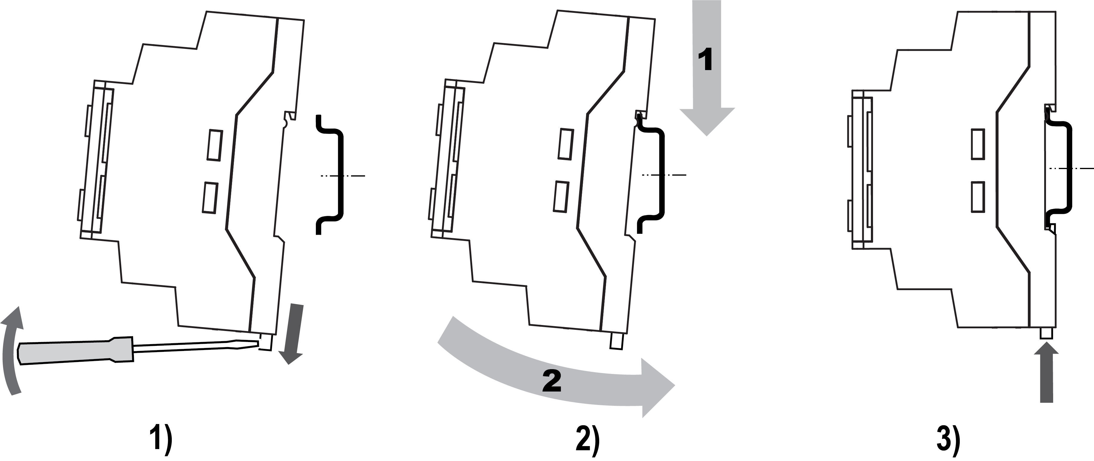

Установка
Если прибор находился длительное время при температуре ниже минус 20 °C, то перед включением и началом работ следует его выдержать в помещении с температурой рабочего диапазона не менее 30 минут. Это необходимо для предотвращения образования конденсата внутри прибора.

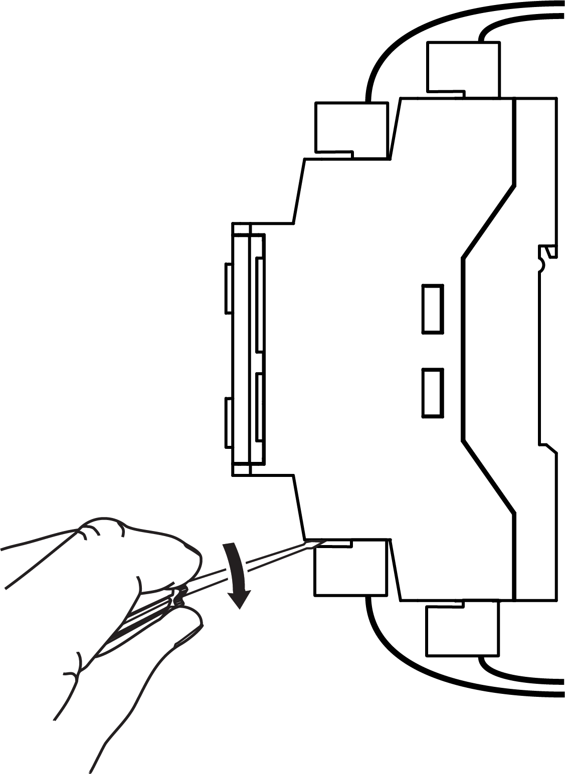

- Подготовить на DIN-рейке место для установки прибора в соответствии с размерами прибора (см. рисунок).
- Вставив отвертку в проушину, оттянуть защелку (см. рисунок, 1).
- Прижать прибор к DIN-рейке (см. рисунок, 2). Отверткой вернуть защелку в исходное положение (см. рисунок, 3)
- Смонтировать внешние устройства с помощью ответных клеммников из комплекта поставки.

Обеспечить безопасное расположение проводов, чтобы избежать их случайного замыкания или повреждения.
- Отжать защелку:
Вставить отверткус плоским шлицем в проушину защелки на нижней стороне прибора.
Осторожно отжать защелку вниз, освобождая крепление прибора на DIN-рейке
Снять прибор с DIN-рейки:
Потянуть на себя нижнюю часть прибора от DIN-рейки, освобождая нижний зацеп.
Поднять прибор вверх, снимая верхний зацеп с верхнего края DIN-рейки.
Аккуратно удалить прибор, избегая ударов и механических повреждений корпуса.
Внешние связи монтируются проводом сечением не более 0,75 мм2. Для многожильных проводов следует использовать наконечники.
При работе прибора в сети постоянного напряжения с номиналом 24 В, сигналы переменного напряжения номиналом 230 В следует развязывать с дискретными входами через промежуточное реле.
Примеры подключения горелок представлены в Приложении Примеры подключений.
В случае необходимости вместо сигнала «Авария горелки» можно использовать сигнал разрешающей цепи из НЗ контактов.
В качестве источника сигнала аварийного останова котельной может служить как внешняя кнопка аварии, так и сигналы общекотельных аварий («Пожар», «Загазованность» и пр.).
Для дополнительного контроля аварий следует подключить ПРМ-1 № 2.
Индикация и управление
Основные элементы управления
Назначение кнопок
| Кнопка | Назначение |
![]() | Смещение видимой области вверх или вниз. Перемещение по пунктам меню |
![]() | Применяется в комбинациях с другими кнопками. При удержании более 6 секунд – переход в системное меню |
![]() | Выбор параметра |
![]() | Сохранение измененного значения |
![]() | Выход/отмена. При удержании более 6 секунд выход из системного меню. Возврат на Главный экран |
+ ![]() | Переход с Главного экрана в раздел «Меню» |
+ ![]() | Переход в раздел меню Аварии |
+ или + ![]() | Изменение редактируемого разряда (выше или ниже) |
Назначение светодиодов
- двухстрочный шестнадцатиразрядный ЖКИ;
- два светодиода;
- шесть кнопок.
Нажатием кнопки
выбрать нужный параметр (выбранный параметр
начинает мигать).С помощью кнопок
и
установить нужное значение. Во время работы
с числовыми параметрами комбинация кнопок
меняет редактируемый разряд.Возможные варианты действия с измененным значением:
для сохранения следует нажать кнопку
;для сохранения и перехода к следующему параметру следует нажать
Для отмены введенного значения следует нажать

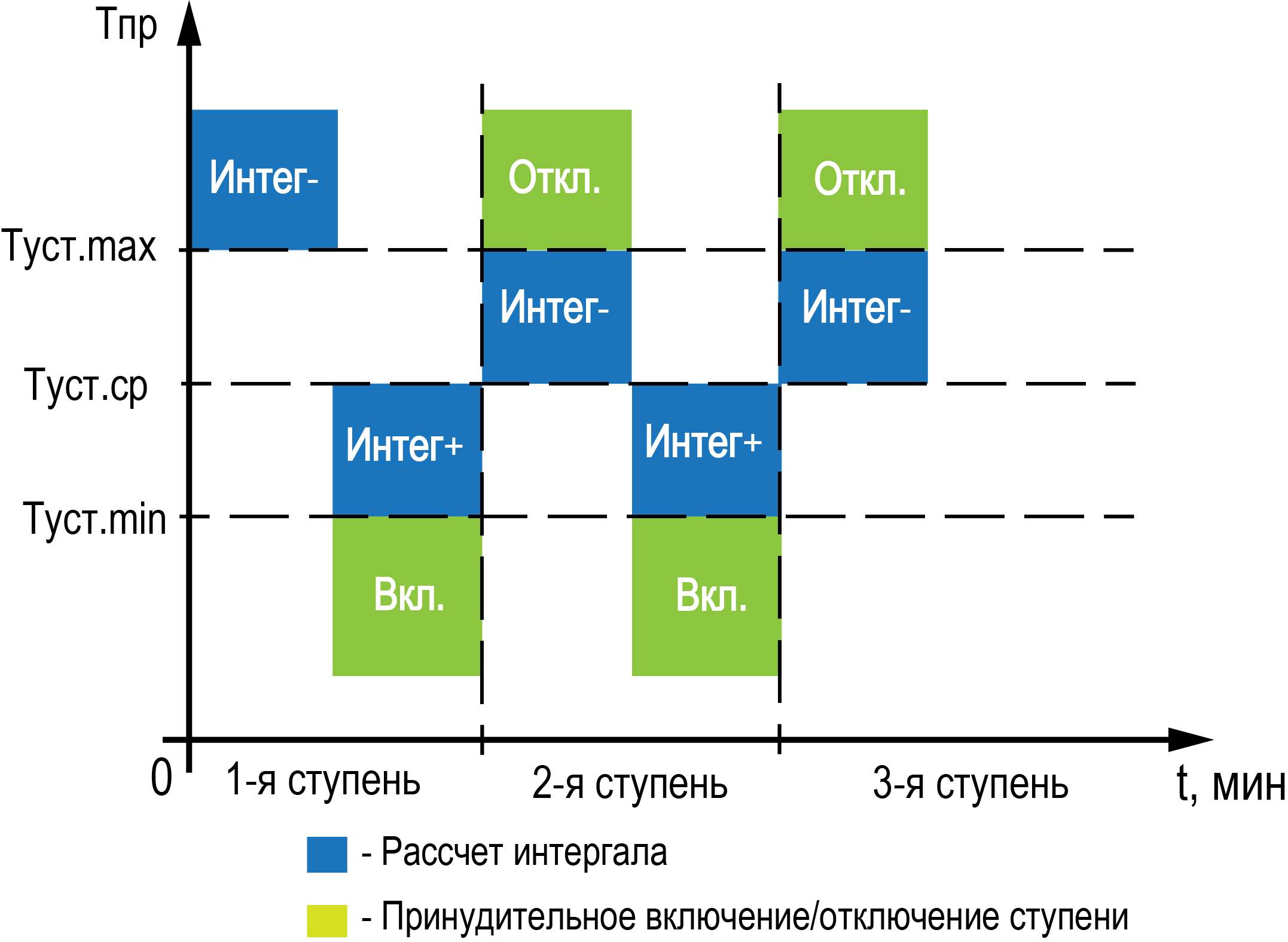

| Работа Тпр 80.5 | Режим работы и текущая измеренная температура подачи, °С |
| Уст.:70.5<..<85.5 | Температурный диапазон регулирования, °С |

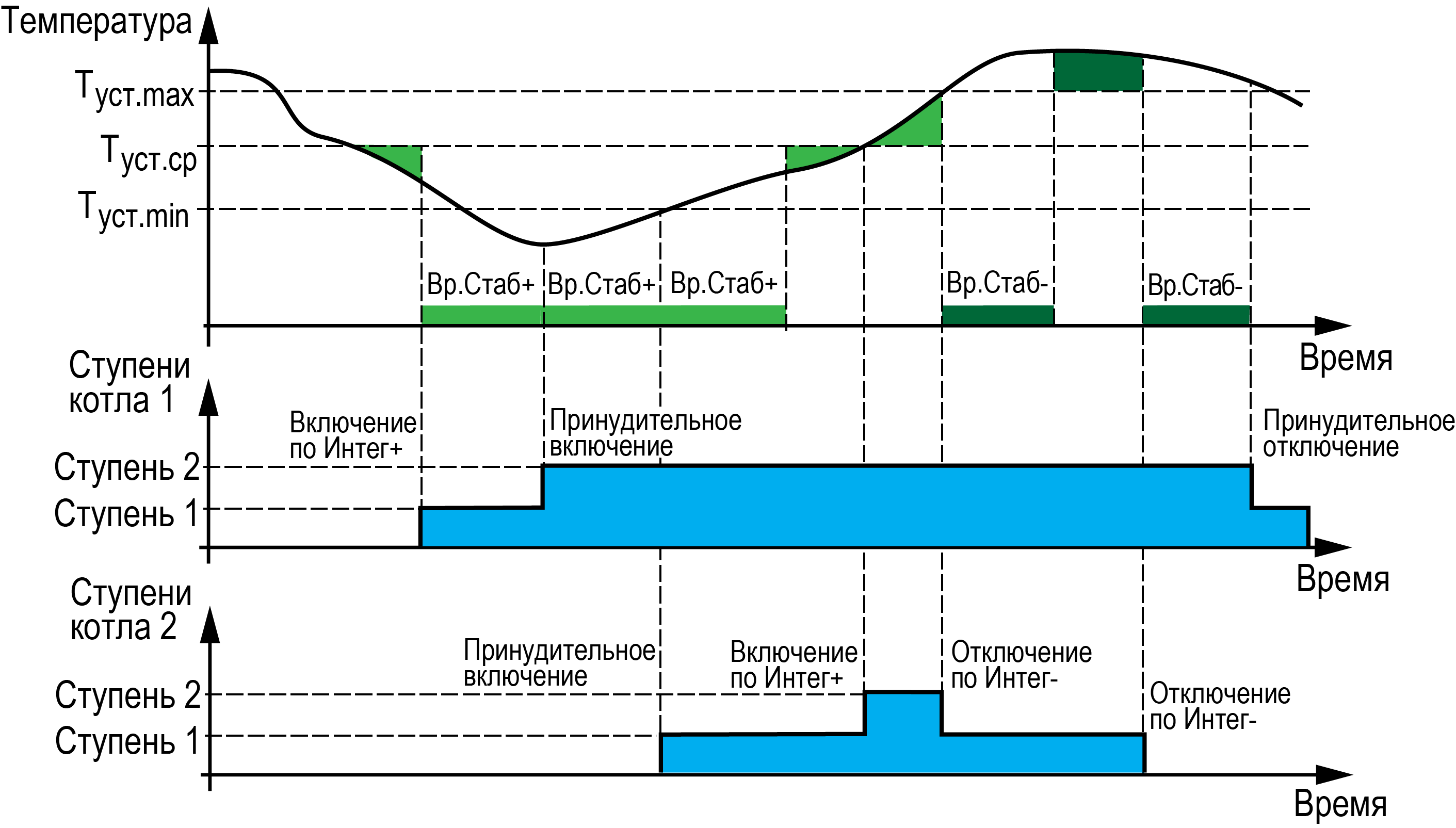

| Ступ +: 5 сек* | Время до подключения/отключения ступени/котла, с |

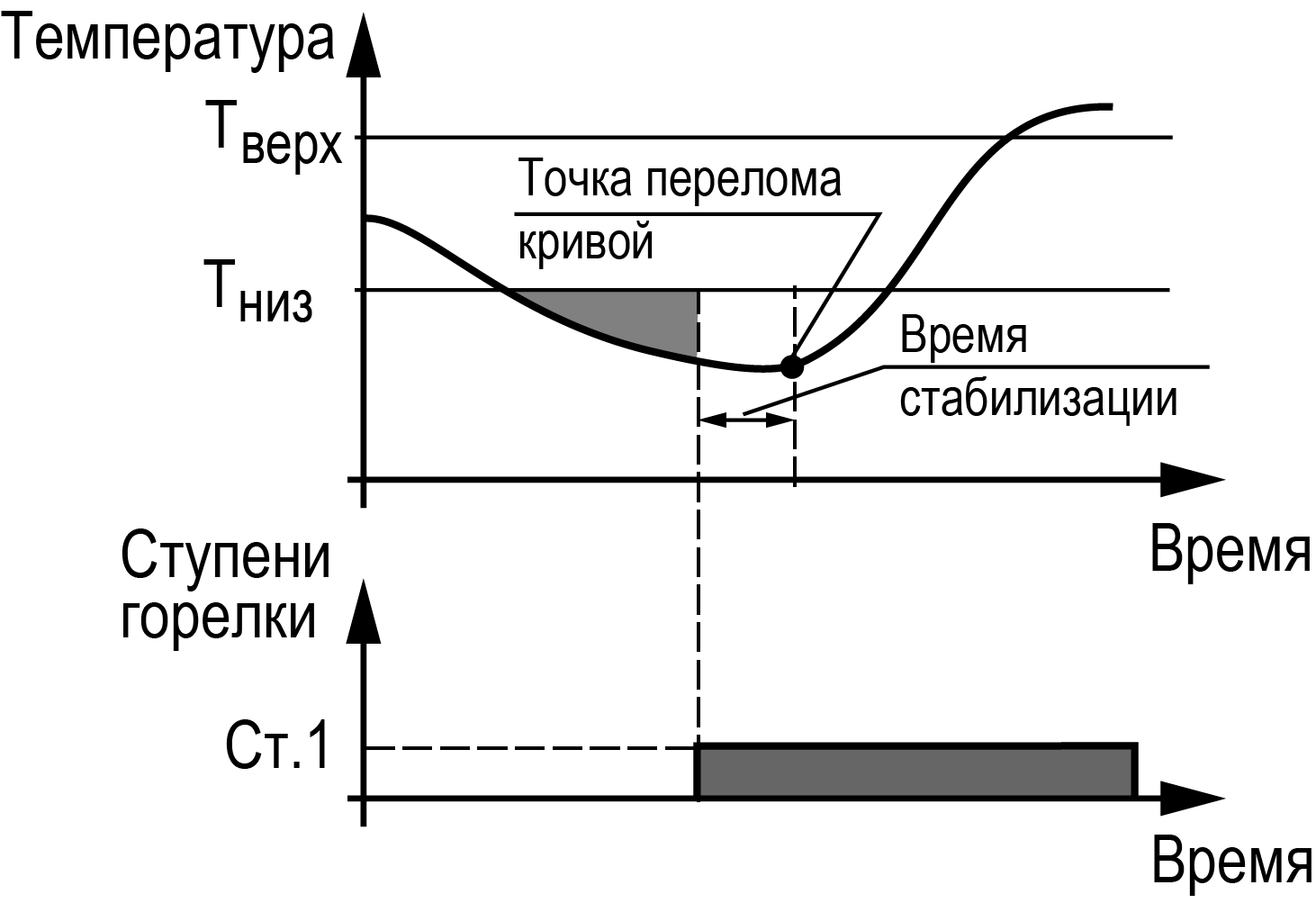

| Стаб -: 13 сек* | Время стабилизации – задержка расчета интеграла на подключение/отключение ступени/котла, с |

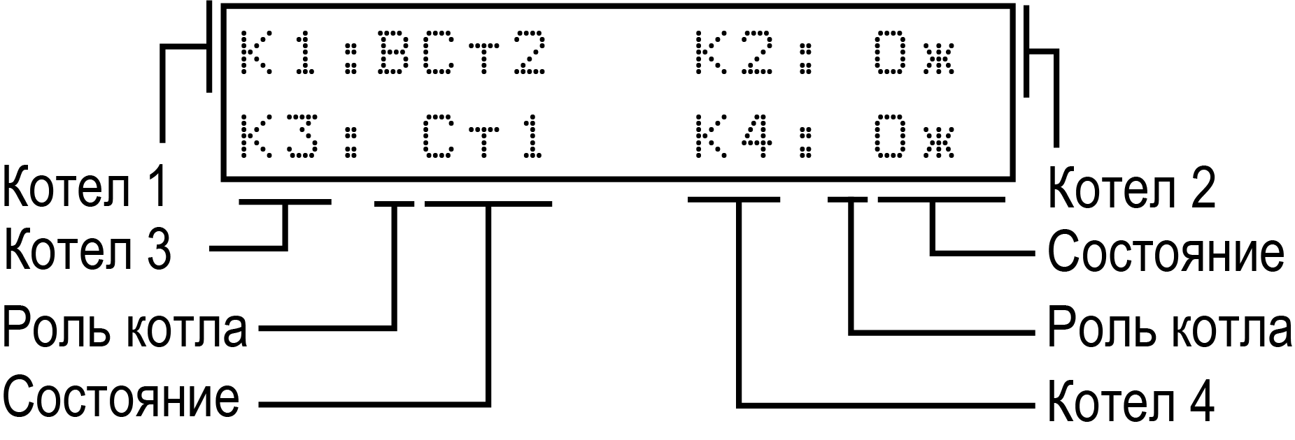

| К1:ВСт2 К2: Ож | Роль котлов 1, 2 и их состояние |
| К3: Ож К4: Ож | Роль котлов 3, 4 и их состояние |

На главном экране прибора отображается вся необходимая для работы
информация. Для просмотра всей информации на дисплее следует менять
положение строк индикации нажатием кнопок
и
. Внешний вид главного
экрана представлен в таблице.

Структура меню
Если в разделе Тип схемы параметр Погодозав = Нет, то в разделе меню Настройки будет отсутствовать пункт Погодозависимость.
Общая информация
Меню/Информация/Общая

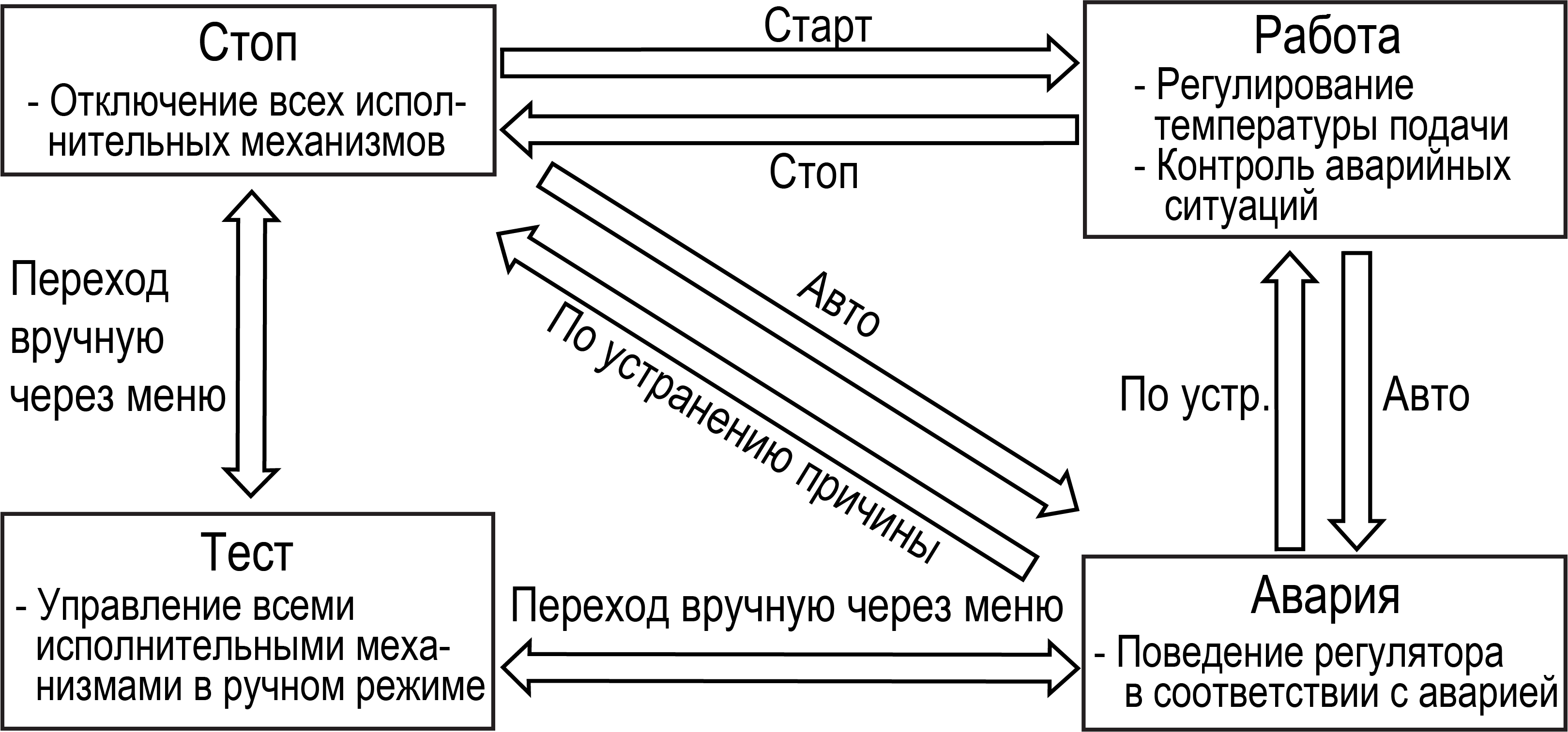

Режимы работы
- Работа;
- Стоп;
- Тест;
- Авария.
Режим «Стоп»
Для перехода из режима Стоп в режим Работа следует переключить режимы (Управление: Пуск→ Стоп ) с главного экрана, либо подать команду на запуск по сети. Обратный переход осуществляется аналогично.
Режим «Авария»
Режим «Авария» предназначен для обеспечения безопасности котельной. В случае возникновения нештатной ситуации контроллер фиксирует причины аварии, выдает аварийный сигнал на соответствующий выход. В данном режиме поведение прибора определяется типом возникшей аварии и настройками см. столбец «Реакция прибора» в таблице.
Режим «Работа»
В режиме Работа прибор:
регулирует температуру сети, управляя мощностью котлов;
автоматически меняет роль ведущего котла по времени наработки;
контролирует аварии системы теплоснабжения;
контролирует общекотельные аварии (нужен модуль расширения ПРМ-1).
Режим «Тест»
Данный режим предназначен для:
проверки работоспособности дискретных и аналоговых датчиков
;проверки встроенных реле
;правильности подключения исполнительных механизмов.

Дискретные выходы ПРМ [1] | ||
| DO1: РозжигК3 – 0 | Сигнал запроса на розжиг третьей горелки | 0 – Не активен, 1 – Активен |
| DO2: РозжигК4 – 0 | Сигнал запроса на розжиг четвертой горелки | 0 – Не активен, 1 – Активен |
| DO3: К3 1ст – 0 | Сигнал на включение первой ступени горелки № 3 | 0 – Не активен, 1 – Активен |
| DO4: К3 2ст – 0 | Сигнал на включение второй ступени горелки № 3 | 0 – Не активен, 1 – Активен |
| DO5: К4 1ст – 0 | Сигнал на включение первой ступени горелки № 4 | 0 – Не активен, 1 – Активен |
| DO6: К4 2ст – 0 | Сигнал на включение второй ступени горелки № 4 | 0 – Не активен, 1 – Активен |
Дискретные входы ПРМ [1] | ||
| DI1: АварияК3 – 0* | Сигнал горелки о возникновении аварии | 0 – Норма, 1 – Авария |
| DI1: Разр.РК3 – 0* | Сигнал на разрешение работы горелки | 0 – Авария, 1 – Норма |
| DI2: РаботаК3 – 0* | Сигнал горелки о подтверждении ее работы | 0 – Авария, 1 – Норма |
| DI3: АварияК4 – 0 | Сигнал горелки о возникновении аварии | 0 – Норма, 1 – Авария |
| DI3: Разр.РК4 – 0* | Сигнал на разрешение работы горелки | 0 – Авария, 1 – Норма |
| DI4: РаботаК4 – 0 | Сигнал горелки о подтверждении ее работы | 0 – Авария, 1 – Норма |
Дискретные выходы ПРМ [2] | ||
| DO1: Ав.Пожар – 0 | Сигнал на включение лампы «Пожар» | 0 – Не активен, 1 – Активен |
| DO2: Ав.Охран – 0 | Сигнал на включение лампы «Взлом» | 0 – Не активен, 1 – Активен |
| DO3: Ав.Ргаза – 0 | Сигнал на включение лампы «Давление газа не в норме» | 0 – Не активен, 1 – Активен |
| DO4: Ав.Рпр – 0 | Сигнал на включение лампы «Давление сети не в норме» | 0 – Не активен, 1 – Активен |
| DO5: Ав.СО – 0 | Сигнал на включение лампы «Загазованность СО» | 0 – Не активен, 1 – Активен |
| DO6: Ав.СН – 0 | Сигнал на включение лампы «Загазованность СН» | 0 – Не активен, 1 – Активен |
| DO7: Ав.НасС – 0 | Сигнал на включение лампы «Авария сетевых насосов» | 0 – Не активен, 1 – Активен |
| DO8: Ав.НасП – 0 | Сигнал на включение лампы «Авария насосов подпитки» | 0 – Не активен, 1 – Активен
Дискретные входы ПРМ [2] | ||
| DI1: Пожар – 0 | Датчик пожара | 0 – Авария, 1 – Норма |
| DI2: Охрана – 0 | Датчик проникновения | 0 – Авария, 1 – Норма |
| DI3: minРгаза – 0 | Давление газа мало | 0 – Авария, 1 – Норма |
| DI4: maxРгаза – 0 | Давление газа велико | 0 – Авария, 1 – Норма |
| DI5: Ав.СО – 0 | Датчик загазованности СО | 0 – Авария, 1 – Норма |
| DI6: Ав.СН – 0 | Датчик загазованности СН | 0 – Авария, 1 – Норма |
| DI7: Газ кл. – 0 | Положение газового клапана | 0 – Закрыт, 1 – Открыт |
Назад: ALT+Вниз Выход-> ESC | Для перехода
к предыдущему меню нажать сочетание клавиш Для выхода из меню нажать кнопку |

Выбор типа дискретного сигнала на входах DI1 и DI3 определяет тип подключенной цепи:
НО контакт – «Авария котла» (DI 1/3: АварияК);
Последовательность НЗ контактов – «Разрешающая цепь» (DI 1/3: Разр.РК).
Сигнал «Авария горелки» предполагает наличие активного сигнала на дискретных входах DI1 или DI3 при возникновении аварии. Отсутствие сигнала на входах DI1 и DI3 в режиме работы свидетельствует о нормальной работе горелок.
«Разрешающая цепь» предполагает наличие активного сигнала на дискретных входах DI1 и DI3 в режиме работы. Отсутствие сигнала на входах DI1 и DI3 в режиме работы свидетельствует о недоступности горелки для запуска. Горелка автоматически возвращается в работу, если на входе DI1 появился активный сигнал.

| ОбщекотАв: Нет | Контроль общекотельных аварий | Есть, Нет |
| Выход -> ESC | Для выхода из меню
нажать кнопку ![]() |
Наличие, тип и количество исполнительных механизмов в схеме определяется параметрами Типа схемы. Настройка конфигурации схемы управления определяет логику работы прибора.
Запуск котельной
После получения команды на запуск прибор запускает горелку ведущего котла. Пока от горелки не пришло подтверждение о успешном розжиге, на главном экране отображается – РГ (Розжиг). После подтверждения розжига, в зависимости от типа горелки и текущего значения температуры подачи, индикация данного состояния на главном экране будет соответствовать статусу: Ст1, Ст2, Ст3 или XXX (подробнее см. раздел). Где ХХХ - текущее значение мощности ПИД-регулятора
По умолчанию функция контроля розжига горелки отключена. Для включения функции необходимо в параметре Вр.розжига (Меню → Настройки → Защита) задать время розжига горелки.
После подтверждения розжига, в зависимости от типа горелки и текущего значения температуры подачи, индикация данного состояния на главном экране будет соответствовать статусу: ХолПуск, Работа, РабСт1, РабСт2, РабСт3 или РежСон.
Холодный пуск

Для достижения заданной температуры подачи теплоносителя в общем коллекторе, по параметрам интеграла на подключение и отключение Интег +/- (Меню → Настройки → Регулирование) каскадный регулятор рассчитывает необходимое число включенных в работу ступеней всех доступных для работы в каскаде котлов, исходя из динамики температуры подачи в общем коллекторе, и выдает команды на подключение дополнительных ступеней или отключения избыточных. Если в режиме Работа температура подачи в общем трубопроводе становится ниже средней границы регулирования (Тпр.max + Тпр.min)/2, то интеграл на подключение дополнительной ступени начинает накапливаться. Как только значение интеграла становится равным значению заданным в параметре Интег+ (Меню → Настройки → Регулирование), подключается дополнительная ступень. Если температура подачи котла становится выше верхней границы, накопленный интеграл на подключение (Интег+) сбрасывается, начинается накопление интеграла на отключение ступени (Интег-).
Для более точного и качественного регулирования в каскадном регуляторе реализованы разные точки начала расчета интеграла для каждой ступени горелки.
Для третьей ступени:
Интеграл на отключение (Интег-) начинает отсчитываться при превышении нижней границы регулирования.
Интеграл на включение (Интег+) начинает отсчитываться при снижении ниже средней границы регулирования.
Для второй ступени:
Интеграл на отключение (Интег-) начинает отсчитываться при превышении средней границы регулирования.
Для первой ступени:
Интеграл на отключение (Интег-) начинает отсчитываться при превышении верхней границы регулирования.
Порядок подключения и отключения ступеней котлов определяется в параметре Посл.смены (Меню → Настройки → Каскад котлов).

Время стабилизации
Для предотвращения тактования котлов со ступенчатой горелкой в контроллере реализована задержка начала расчета его мощности - время стабилизации (Меню → Настройки → Регулирование → Вр.Стаб+/-). Задержка реализована в виде таймера с обратным отсчетом, которая позволяет оценить реакцию системы на изменение мощности котла. До завершения работы таймера расчет интеграла на подключение или отключения ступени остановлен. При подключении или отключении последней ступени последнего котла время стабилизации не отсчитывается.
Таймер после подключения первой ступени котла (Вр.Стаб+) запускает отсчет только при переходе в статус Работа. В статусах: Розжиг горелки (РГ), Холодный пуск (ХП) расчет интеграла остановлен.

Время стабилизации рекомендуется задавать равным времени изменения перелома кривой нагрева от момента изменения мощности котла.
Время стабилизации сбрасывается принудительно, при превышении уставки сигнализационной температуры в подающем общем трубопроводе.
Пример
Допускается отклонение от нижней границы диапазона регулирования на величину не более 6 °С. Максимальное время до включения следующей ступени при данной просадке – не более 60 с.
Задавать минимальное значение интеграла включения следует как: (6 × 60) / 2 = 180.
Допускается превышение над верхней границей диапазона регулирования не более, чем на 3 °С. Максимальное время до отключения предыдущей ступени при данном перегреве – не более 20 с.
Задавать минимальное значение интеграла выключения следует как: (3 × 20) / 2 = 30.

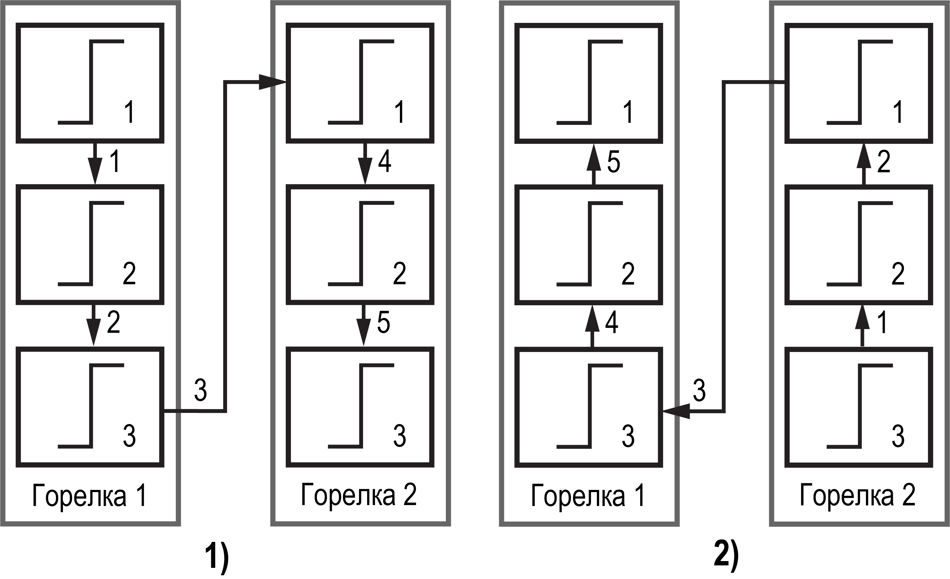

Последовательность подключения ступеней
В каскадный регулятор добавлена настройка с выбором варианта последовательности подключения и отключения котлов в каскаде в параметре Посл.смены (Меню → Настройки → Каскад котлов):
При значении параметра Посл.смены: 1122: первыми последовательно включаются первые ступени горелок, затем в том же порядке подключаются следующие ступени горелок. Отключение происходит в обратном порядке.
При значении параметра Посл.смены: 1212: ступени горелок включаются последовательно для каждого котла. Следующий котел в каскаде может быть подключен только при работе всех включенных котлов на максимальной мощности. Отключение происходит в обратном порядке.

Для достижения заданной температуры подачи теплоносителя в общем коллекторе, по параметрам ПИД-регулятора (Меню → Настройки → Регулирование) каскадный регулятор рассчитывает необходимую мощность (в процентах) и распределяет ее равномерно на все включенные в работу котлы. Количество включенных в работу котлов определяется процентом рассчитанной мощности и порогом на подключение и отключение котлов Порог.Перекл (Меню → Настройки → Регулирование).
Порог.Перекл - значение процента, которое формирует порог на подключение или отключение котла:
Мощность подключения второго котла будет равна максимальной мощности первого котла (100 %) + Порог.Перекл. При достижении рассчитанной мощности этого значения произойдет подключение второго котла.
Мощность отключения второго котла будет равна максимальной мощности первого котла (100 %) - Порог.Перекл. При достижении рассчитанной мощности этого значения произойдет отключение второго котла.
Мощность подключения третьего котла будет равна максимальной мощности двух первых включенных котлов (200 %) + Порог.Перекл. При достижении рассчитанной мощности этого значения произойдет подключение третьего котла.
Мощность отключения третьего котла будет равна максимальной мощности двух первых включенных котлов (200 %) - Порог.Перекл. При достижении рассчитанной мощности этого значения произойдет отключение третьего котла.
Мощность подключения четвертого котла будет равна максимальной мощности трех первых включенных котлов (300 %) + Порог.Перекл. При достижении рассчитанной мощности этого значения произойдет подключение четвертого котла.
Мощность отключения четвертого котла будет равна максимальной мощности трех первых включенных котлов (300 %) - Порог.Перекл. При достижении рассчитанной мощности этого значения произойдет отключение четвертого котла.
Пример
При значении Порог.Перекл: 7 %, подключение второго котла будет происходить при рассчитанной мощности 107 %, отключение при 93 %.
Качество регулирования температуры сети определяются параметрами коэффициентов ПИД-регулятора, задаваемых в настройках прибора (Настройки → Регулирование → Кп, Ти, Тд). Значение полного времени хода сервопривода горелки (Меню → Настройки → Регулирование → Вр. Хода Сервопр Полное) должно соответствовать фактическому времени перемещения сервопривода задвижки от минимально закрытого до максимально открытого положения сервопривода. От данных настроек зависит точность расчета управляющих импульсов, что в значительной степени влияет на точность работы регулятора.

При подключении или отключении котла, рассчитанная мощность распределяется равномерно на все котлы со статусом Работа. Мощность не распределяется на котлы, которые находятся в розжиге, прогреве, аварии или в стопе.

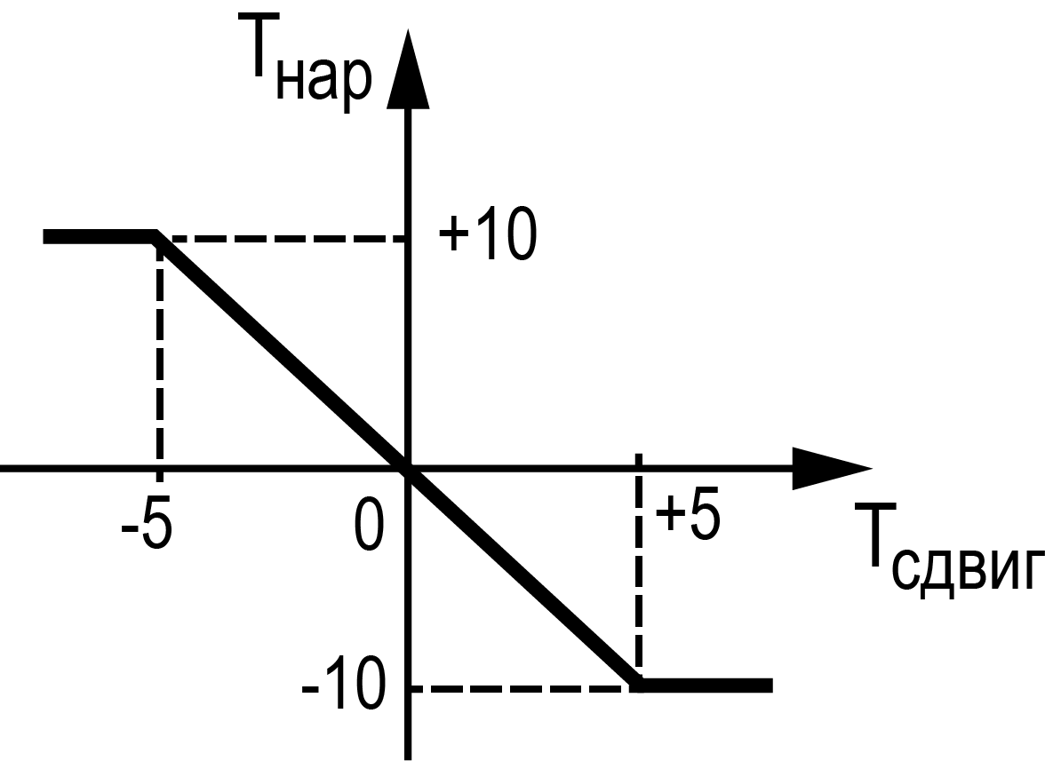

Погодозависимое регулирование
Функция погодозависимого регулирования активируется в настройках типа схемы (Меню → Настройки → Тип схемы → Погодозависимость). В приборе предусмотрены следующие режимы погодозависимого регулирования: Сдвиг и Уставка.
Сдвиг - коррекция уставок при различных значениях уличной температуры. Предназначен для закрытых сетевых контуров.
Температура сети регулируется по уставке со сдвигом значения. Значение сдвига уставки (Тсдвг) является переменной величиной и вычисляется прибором, исходя из текущей температуры наружного воздуха по графику сдвига: Тсдвг = f(Тнар).

Уставка - режим в котором в настройках задается график отопления. Предназначен для систем с открытым сетевым контуром (отопительным контуром). Гистерезис отопительного графика определяется параметром Зона нечув. (Меню → Настройка → Регулирование).
Пример
Есть двухступенчатая горелка с настроенными диапазонами регулирования Тниз = 60 и Тверх = 70. На рисунке задан график из двух точек со значениями:
Тнар, °C | Тсдвг, °C |
–10 | +5 |
+10 | –5 |
Рассчитанные диапазоны регулирования будут следующими:
Тнар, °C | Тниз, °C | Тверх, °C |
–10 | 65 | 75 |
0 | 60 | 70 |
+10 | 55 | 65 |

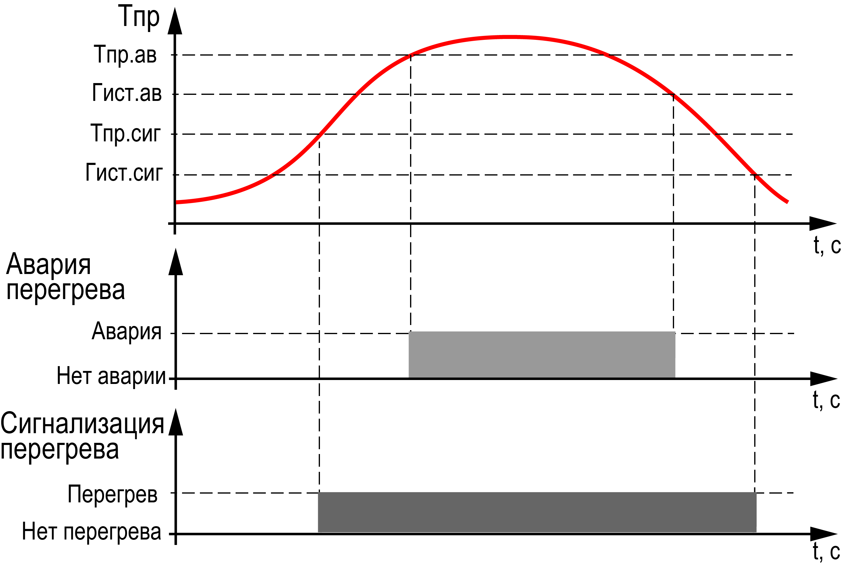

Тпр сиг и Тпр ав - аварийная и сигнализационная уставка температуры подачи. Принцип фиксации изображен на рисунке.
При достижении уставки Тпр сигн в подающем трубопроводе контроллер сбрасывает мощность котла на минимальную:
для одноступенчатой горелки — отключает котел;
для двухступенчатой горелки — переключает на первую ступень;
для модулируемой горелки — переключает на мощность включения горелки (Мощн.Вкл.Гор).
Сигнализацию о превышении Тпр сиг можно отключить в параметре Сигнал (Вкл → Выкл), в этом случае при достижении Тпр сиг выход DO8 не будет замкнут, авария не будет зафиксирована в журнал аварий, мощность котла будет сброшена на минимальную.

Параметры каскада
Меню/Настройки/Параметры каскада
Экран | Описание | Диапазон |

Каждому котлу можно назначить один из трех статусов (Настройки → Регулирование → Параметры каскада → Котел 1 ... Котел 4):
Отключен – котел не используется во время выполнения алгоритма (следует использовать для котлов, отсутствующих в системе физически);
Основной – используется во время выполнения алгоритма каскада;
Резервный – в случае исключения из работы основного котла берет на себя его функции до тех пор, пока основной котел не восстановит свою работоспособность. Затем котел автоматически возвращается в резерв.
В системе должно быть не менее одного основного котла. Резервных котлов может быть более одного.
Ведущий котел включается в работу первым, после включаются ведомые котлы. Роль ведущего котла передается строго следующему по очереди.
Условия смены роли ведущего котла:
ведущий котел отработал заданное время (Меню → Настройки → Параметры каскада → Вр.Работы);
ведущий котел исключен из работы;
другой котел назначен ведущим (Меню → Настройки → Параметры каскада → Ведущий Котел).
Индикация состояния котлов
Индикация на ЖКИ
Название состояния | Индикация на ЖКИ | Описание |
Отключен | От | Котел не используется при выполнении алгоритма |
Ожидание | Ож | Котел используется при выполнении алгоритма, ожидает управляющий сигнал |
Ступень 1 | Ст1 | Ступень 1 в работе |
Ступень 2 | Ст2 | Ступени 1 и 2 в работе |
Ступень 3 | Ст3 | Ступени с 1 по 3 в работе |
Нет связи | RS | Нет связи с модулем расширения (только для Котла 3 и 4) |
Резерв | Рз | Котел находится в резерве |
Авария | Ав | Авария в работе системы |
Мощность | ХХХ | Мощность модулируемой горелки в диапазоне 0…100 % |
Розжиг горелки | РГ | Ожидание подтверждения розжига горелки после команды запуска горелки |
Холодный пуск | ХП | Прогрев холодного котла на минимальной мощности |
Для удобства отслеживания состояния котлов в текущий момент времени на главном экране выведена информация по каждому котлу (см. рисунок).
Роль ведущего котла отображается буквой В на ЖКИ. Текущее состояние котла имеет несколько вариантов см таблицу.
Статистика наработки
Меню/Информация/Статистика

Сетевой интерфейс
Сетевой интерфейс
Интерфейс RS-485 (1) служит для связи с КТР-121.03. Интерфейс RS-485 (2) предназначен для диспетчеризации.
- чтение состояния входов/выходов;
- запись состояния выходов;
- чтение/запись сетевых переменных.
Карта регистров

ua_Тwd_HAL | 27C | 636 | word | RW | Опасно высокая температура подачи в общем коллекторе | 60...500 |
ua_Twd_HAL_2 | 27D | 637 | word | RW | Аварийно высокая температура подачи в общем коллекторе | 60...500 |
ua_Pwd_LAL_2 | 27E | 638 | real | RW | Минимальное рабочее (аварийное) давление | 0...100 |

Для ручной настройки регулятора следует использовать режим нагрева. Настройки регулятора расположены в меню Меню → Настройки → Регулирование (настройка доступна, если выбран тип горелки — модулируемая). В ходе наблюдений следует фиксировать значения регулируемого параметра (скорость и время подхода к уставке).
колебаний;
перехода графика регулируемой величины через уставку.
где
τи – интегральная постоянная;
Δtизм – время дискретизации.
уменьшение Кп способствует увеличению колебаний регулируемой величины, и амплитуда колебаний регулируемой величины может возрасти до недопустимого уровня;
увеличение Кп способствует снижению быстродействия и ухудшению быстродействия регулятора с повышением вероятности колебаний регулируемой величины;
при завышенном Ти процесс подхода регулируемой величины к уставке становится односторонним даже при наличии колебаний. Быстродействие регулятора уменьшается;
- при заниженном Ти появляется значительный переход регулируемой величины через уставку. Но существенно ухудшается быстродействие регулятора и повышается вероятность колебаний регулируемой величины.
Задать заводские уставки, если значения коэффициентов были изменены.
Изменять значение Кп (на единицы), пока значение перерегулирования не будет равно 5 °С.
Уменьшать Ти, пока отклонение от уставки не будет равно 2—3 °С.
Уменьшать Кп (на единицы) до достижения недорегулирования.
Уменьшать Ти, пока отклонение от уставки не будет 1 °С.
Примеры подключения
Разрешающая цепь или Цепь безопасности – последовательно собранные в единую цепь любые необходимые дискретные датчики контроля исправной работы котла (разрежение в дымоходе, проток воды через котел, аварийный термостат и пр). Срабатывание одного из сигналов в цепи блокирует работу котла. Устранение причины срабатывания аварии приведет к автоматическому возврату системы в работу.
Подключение разрешающей цепи котла производится на дискретный вход «авария горелки S3». Для каскадных регуляторов КТР-121.02.20 и КТР-121.02.40 имеется возможность подключения разрешающей цепи индивидуально по каждому котлу.
Номера дискретных входов для подключения разрешающей цепи
Сигналы | КТР–121.02.20 | КТР–121.02.40 |
КТР-121 | DI1 (котел 1) и DI3 (котел 2) | DI1 (котел 1) и DI3 (котел 2) |
ПРМ-1 | - | DI1 (котел 3) и DI3 (котел 4) |
