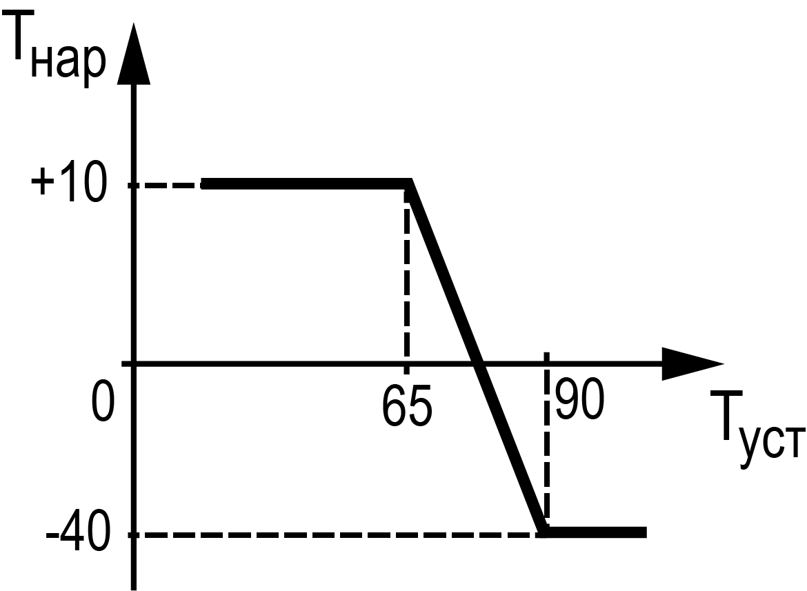

  • погодозависимое поддержание заданной температуры подачи в общем трубопроводе (далее — температура сети);

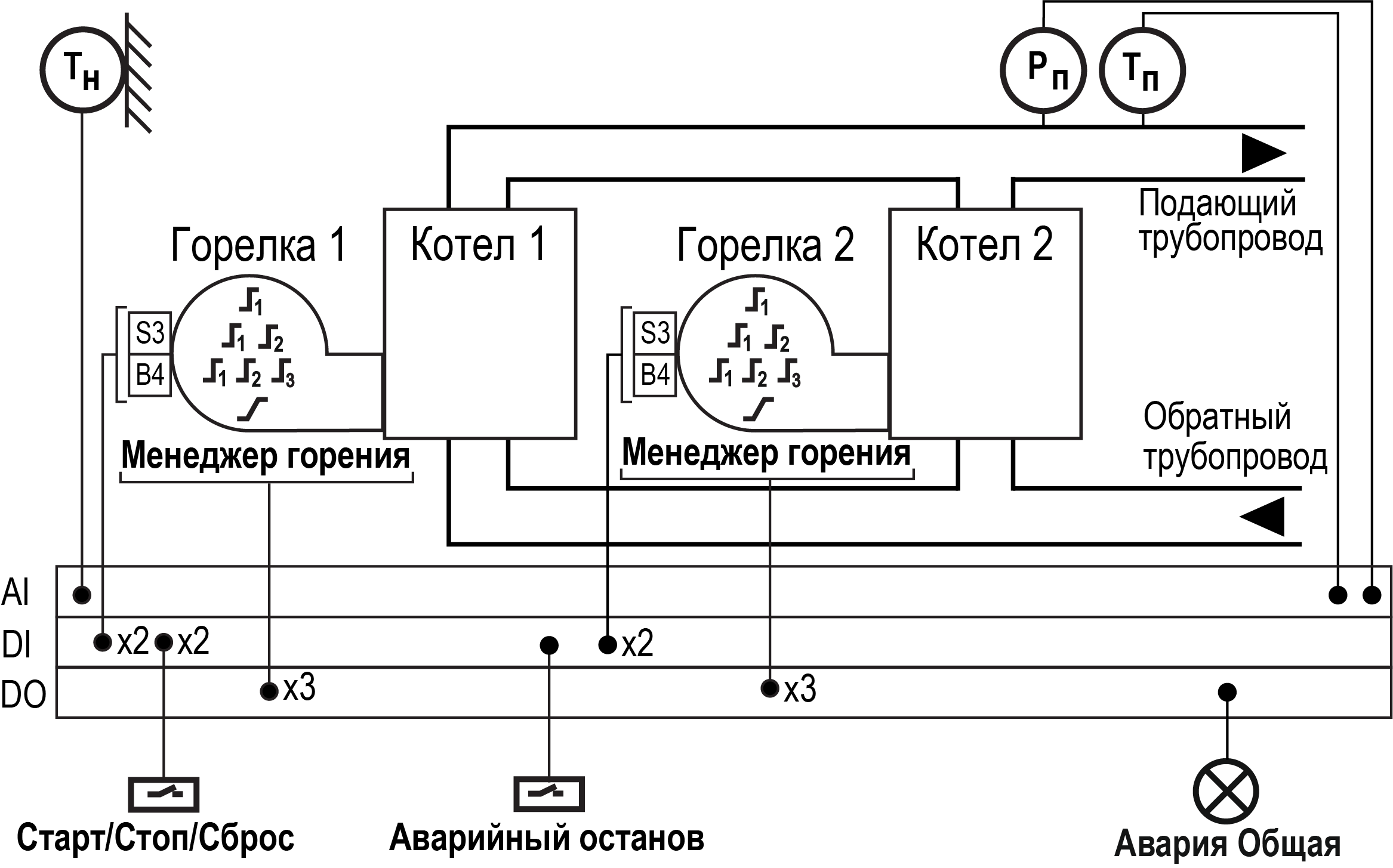

Объект управления
Перечень входных сигналов:
  • Тп — датчик температуры теплоносителя в общем подающем трубопроводе;
  • Рп — датчик давления теплоносителяв общем трубопроводе;
  • Тн — датчик температуры наружного воздуха;
  • B4 — подтверждение розжига горелки;
  • S3 — сигнал аварии горелки (НО или НЗ);
  • Аварийный останов — внешняя аварийная кнопка останова котельной;
  • Старт/Стоп — внешняя кнопка Старт/Стоп;
  • Сброс — внешняя кнопка сброса аварий.
Перечень выходных сигналов на менеджер горения:
  • Т1Т2 — команда запуска первой ступени горелки;
  • Т6Т7Т8 — команда запуска второй ступени горелки или модуляция;
  • Т9Т11 — команда запуска третьей ступени горелки;
  • Авария общая — лампа сигнализации аварии.

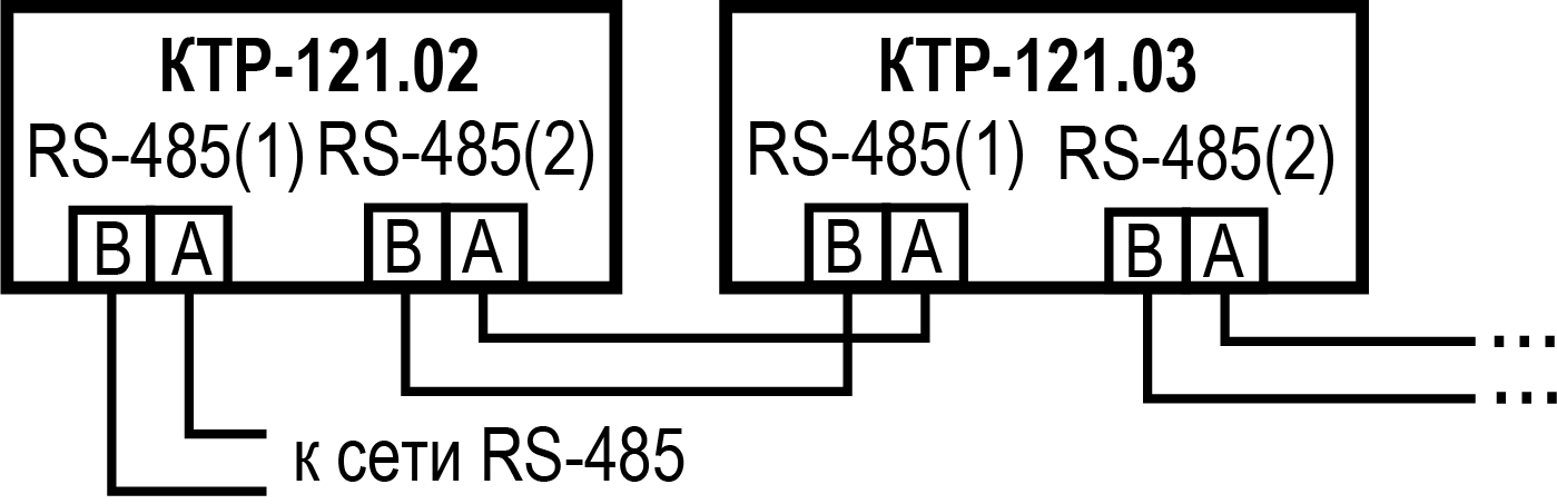

Подключение одного КТР-121.03 к КТР-121.02
Настройка сетевого адреса в КТР-121.03 может потребоваться в случае подключения двух устройств к одному КТР-121.02.20 для многоконтурной системы. В этом случае следует задать для второго контроллера КТР-121.03 адрес — 56. (см. раздел).
КТР-121.02.20 настраивать не требуется. В нем уже заданы адреса опроса двух подчиненных КТР121-21.03. Первый – 48, второй – 56.
Наличие связи между контроллерами можно проверить по строке «КТР-02: Норма» на экране текущих аварий каждого КТР-121.03.
Подключение двух КТР-121.03 к КТР-121.02

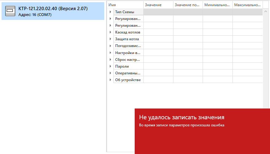

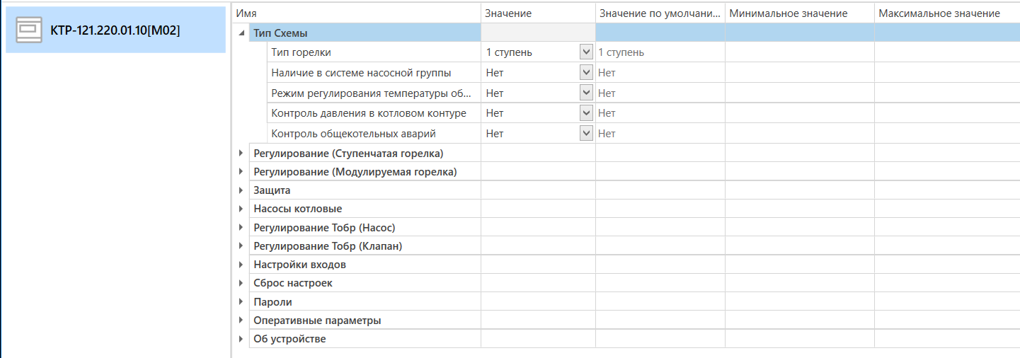

Работа с ПО Owen Configurator
Начало работы
  3. Запустить .ехе-файл.
  1. Подать питание на прибор.
  2. Подключить прибор к ПК с помощью кабеля USB A – miniUSB B.
  4. Запустить Конфигуратор.

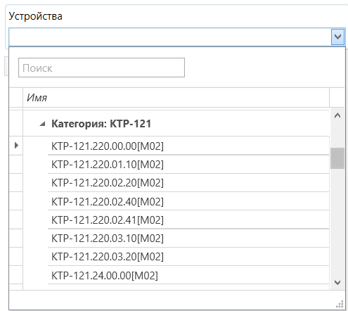

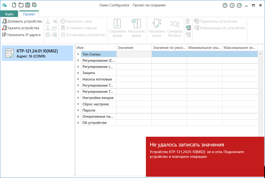

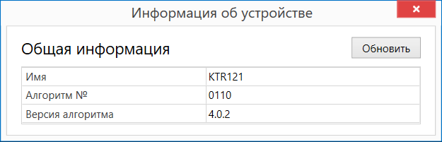

  8. Выбрать устройство (Пункт 3 на рисунок). Модификация КТР-121 указана на боковой стороне прибора.

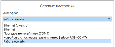

    Настройки связи с устройством
Режим «офлайн»
    Добавление устройства
    Выбор модификации

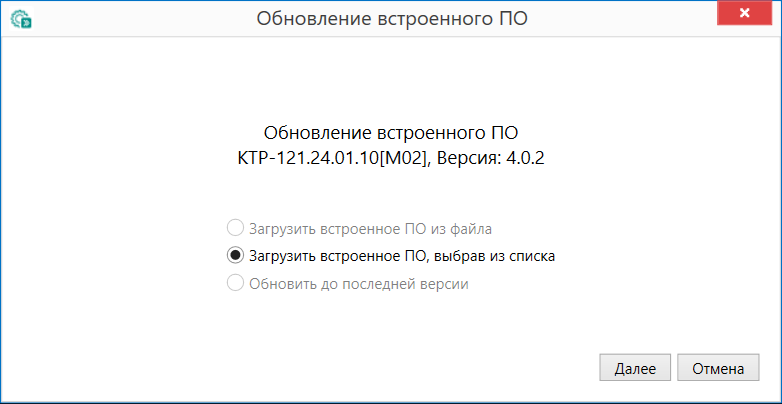

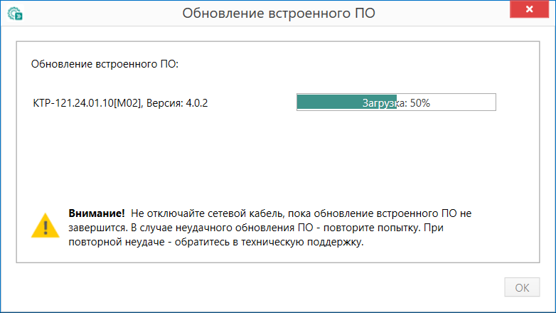

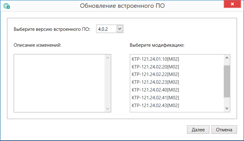

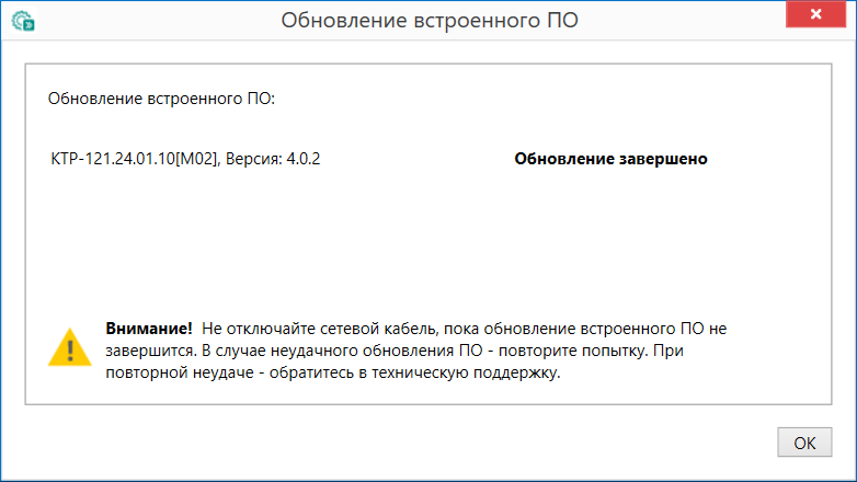

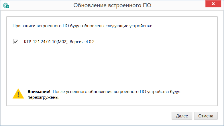

Обновление встроенного ПО
  2. Выбрать источник загрузки:
    Выбор алгоритма
  6. После завершения записи встроенного ПО в устройство, отобразится уведомление о завершении процесса. Чтобы изменения вступили в силу устройство следует заново добавить в проект Конфигуратора.

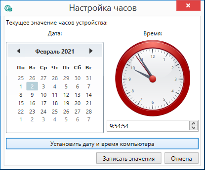

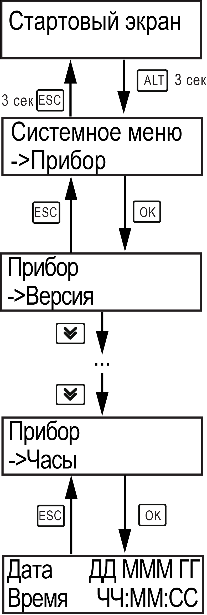

Настройка часов
Часы реального времени
Меню настройки часов
Для настройки часов следует:
  2. Ввести время в поле часов. Или воспользоваться кнопкой Установить дату и время компьютера.

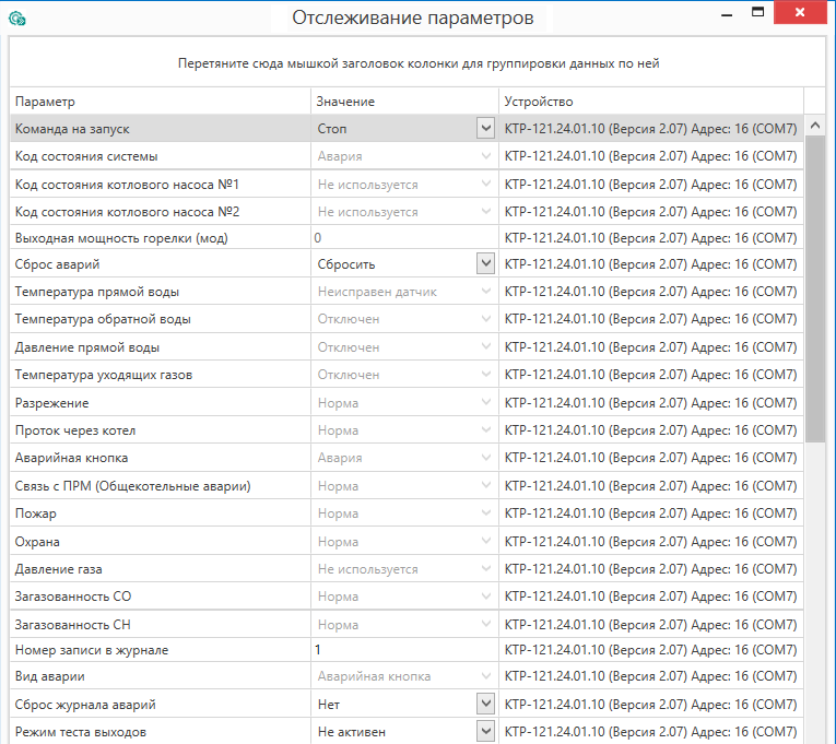

Отслеживание параметров
    Окно отслеживания параметров
Контекстное меню

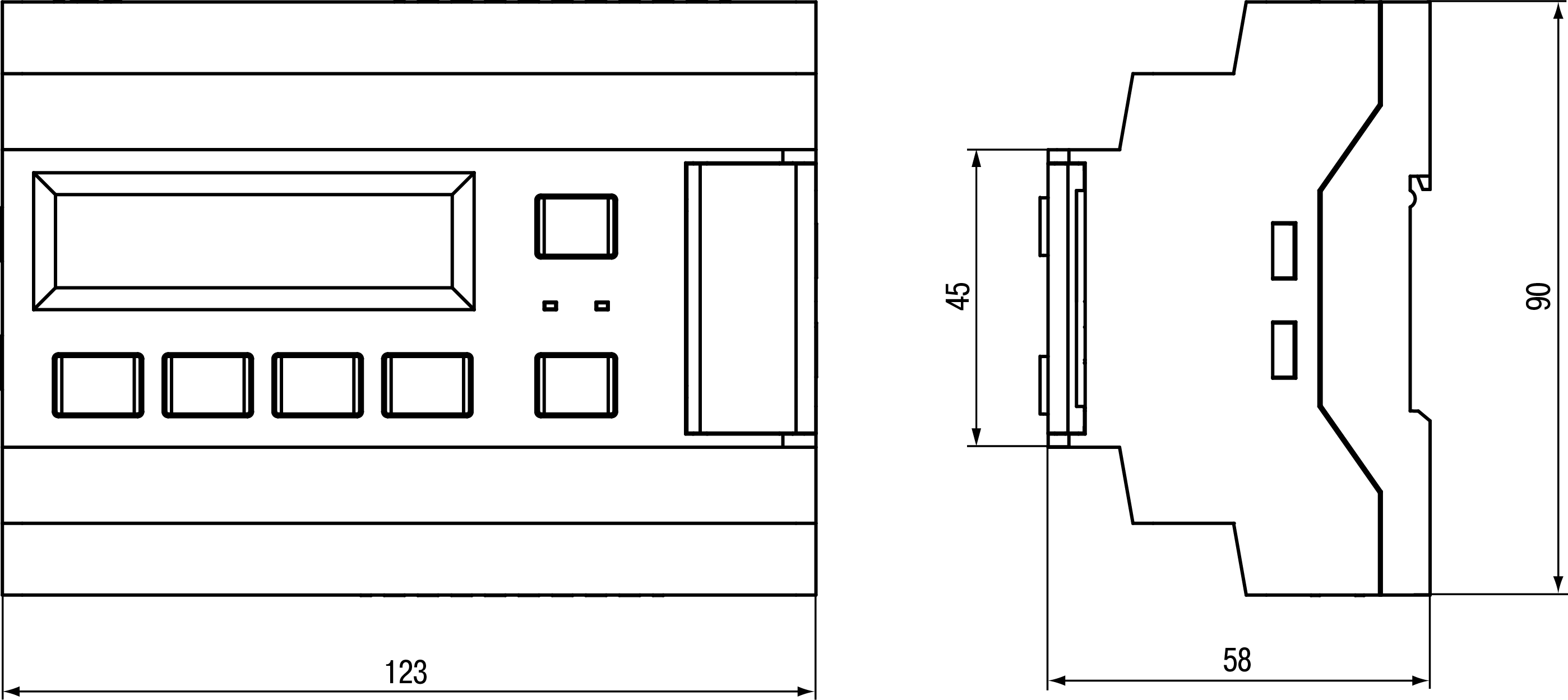

Габаритный чертеж прибора

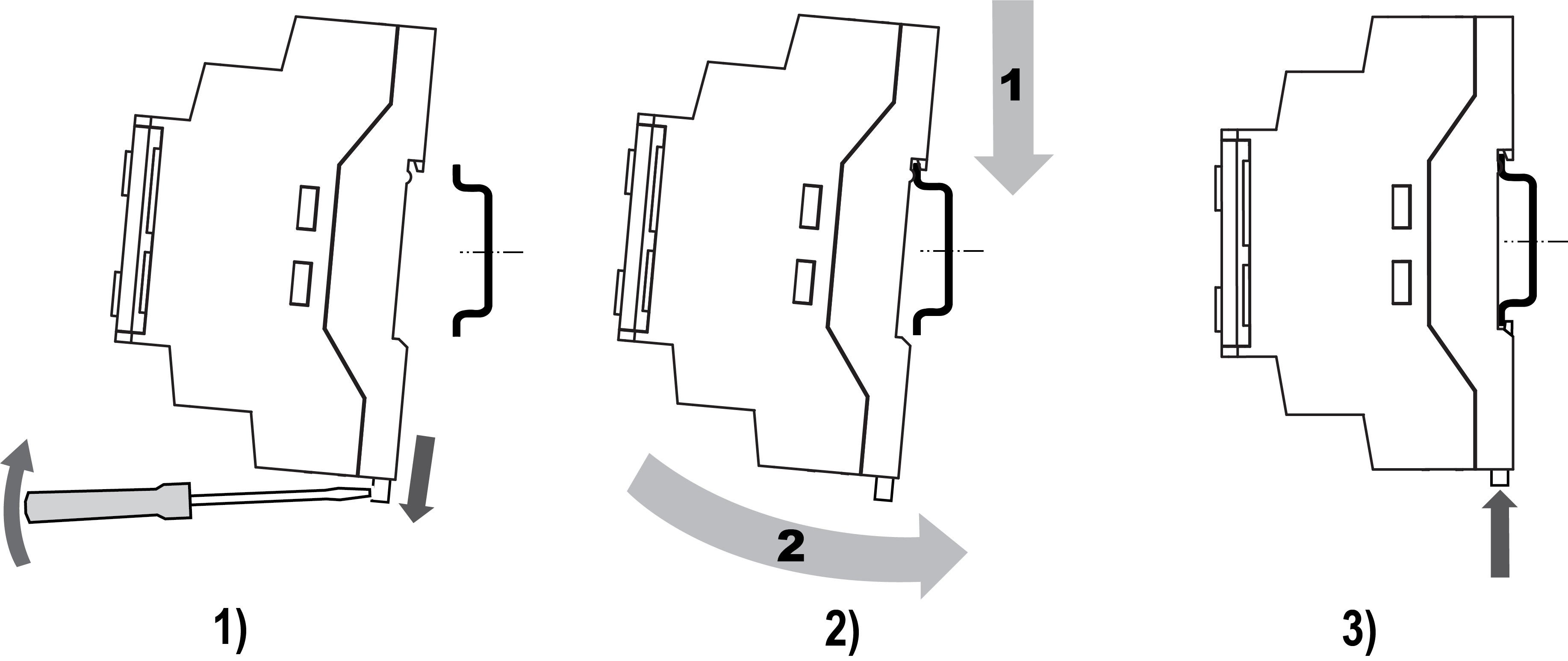

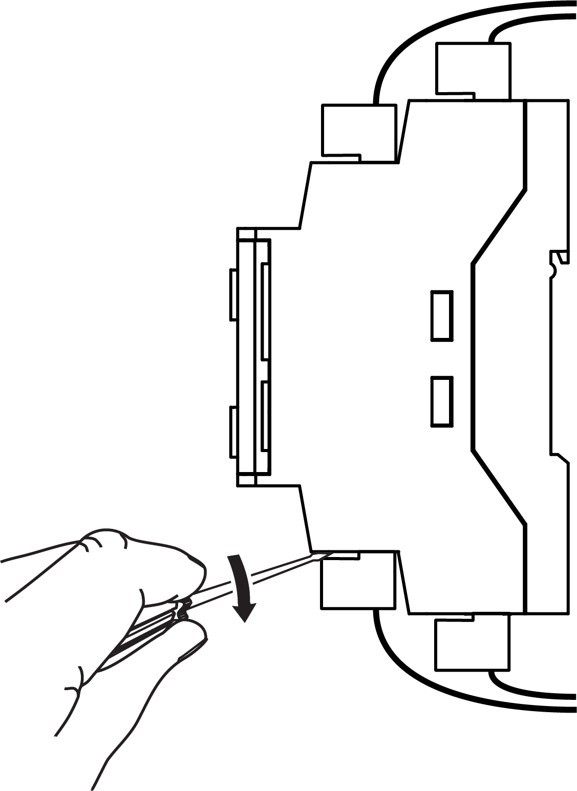

Монтаж и демонтаж прибора
Демонтаж прибора:

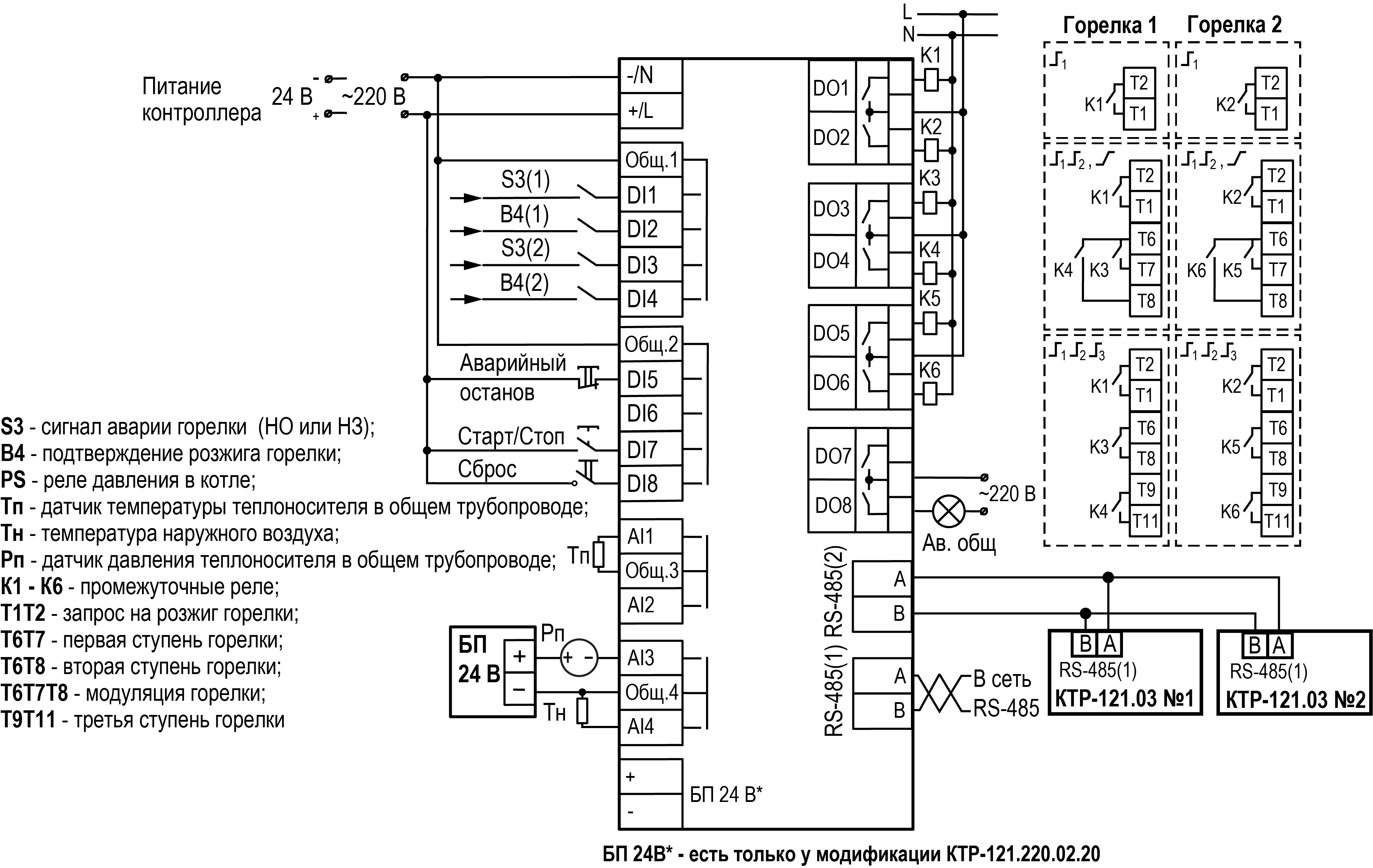

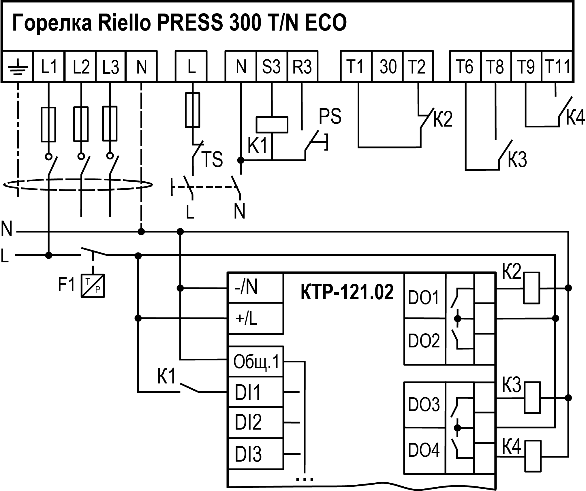

Общая схема подключения
Несоблюдение полярности подключения токовых датчиков может привести к повреждению входа.
Внешние связи монтируются проводом сечением не более 0,75 мм2. Для многожильных проводов следует использовать наконечники.
Схема подключения КТР–121.02.20 для управления котельной с двумя котлами и контурами ГВС
Номинальное напряжение питания прибора соответствует номинальному напряжению питания входов.
При работе прибора в сети постоянного напряжения с номиналом 24 В, сигналы переменного напряжения номиналом 230 В рекомендуется развязывать с дискретными входами через промежуточное реле.

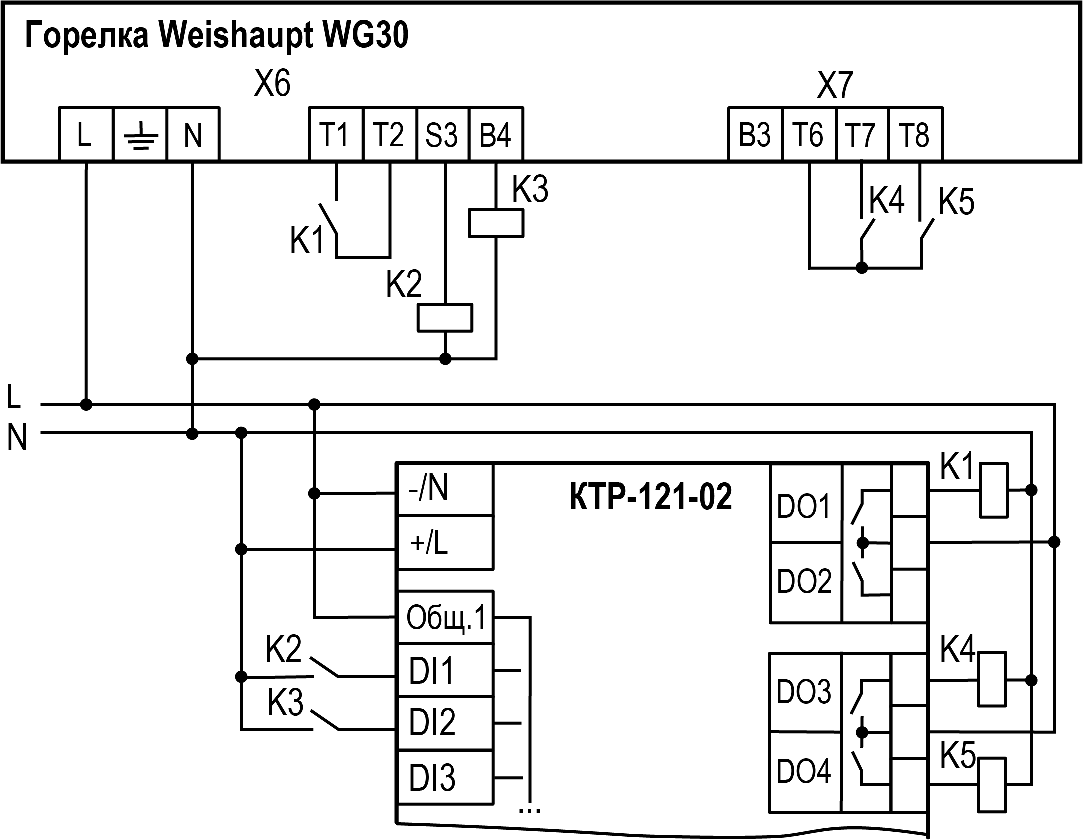

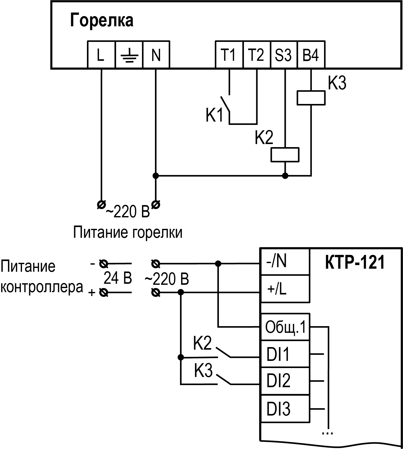

Примеры подключения горелок представлены в Приложении Примеры подключений.

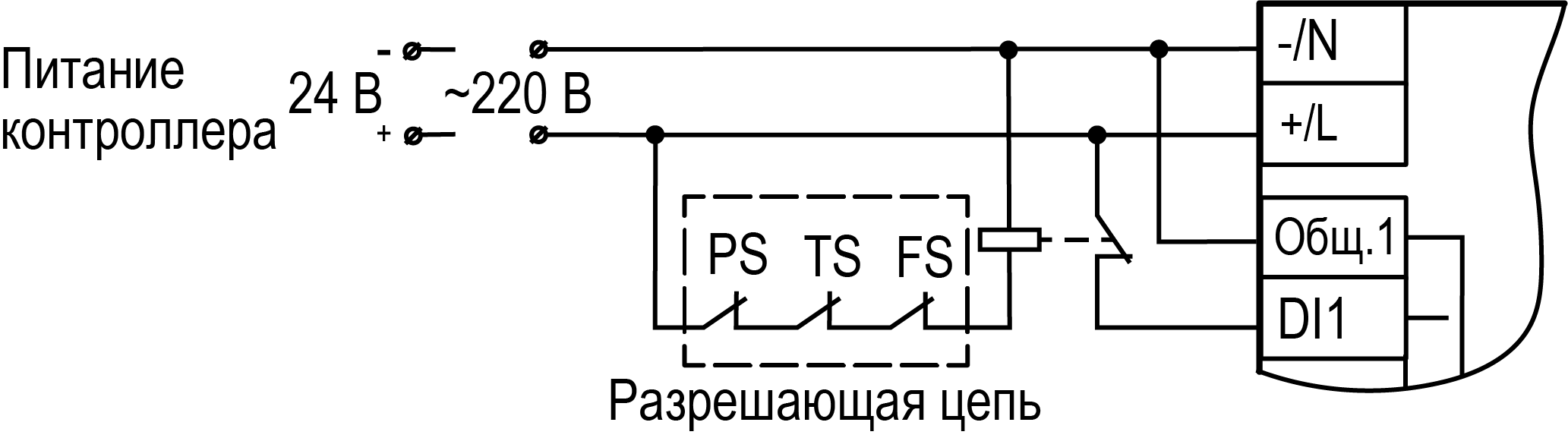

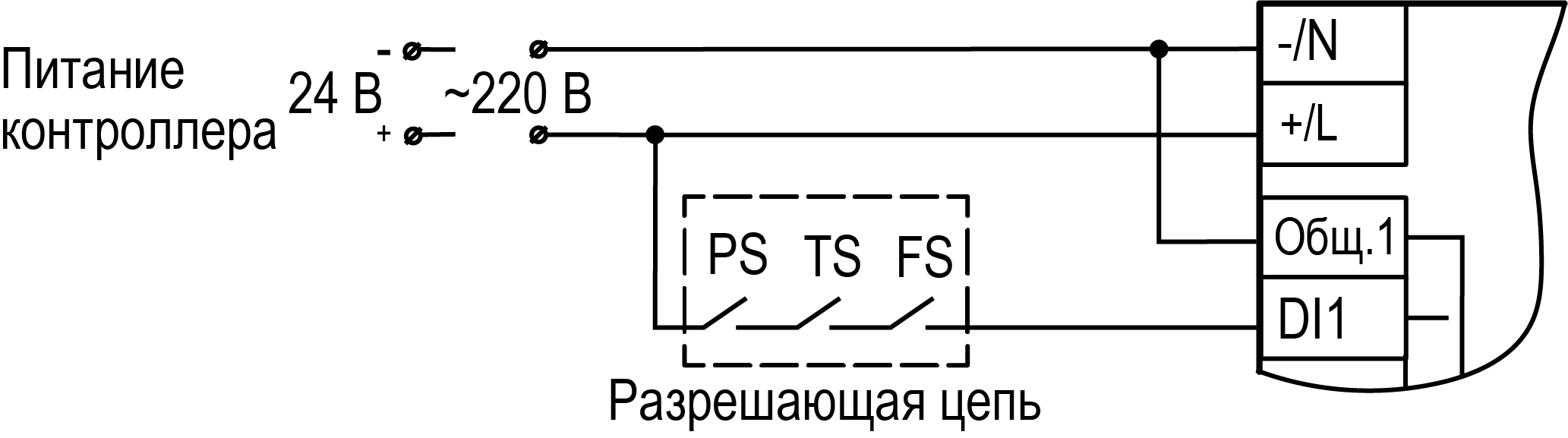

Контакты внешней кнопки Старт/Стоп должны быть фиксируемые.
В случае необходимости вместо сигнала «Авария горелки» можно использовать сигнал разрешающей цепи из НЗ контактов.
В качестве источника сигнала аварийного останова котельной может служить как внешняя кнопка аварии, так и сигналы общекотельных аварий («Пожар», «Загазованность» и пр.).
Для контроля общекотельных аварий следует подключить модуль расширения ПРМ.
Схема подключения к ПРМ-1 сигналов общекотельных аварий

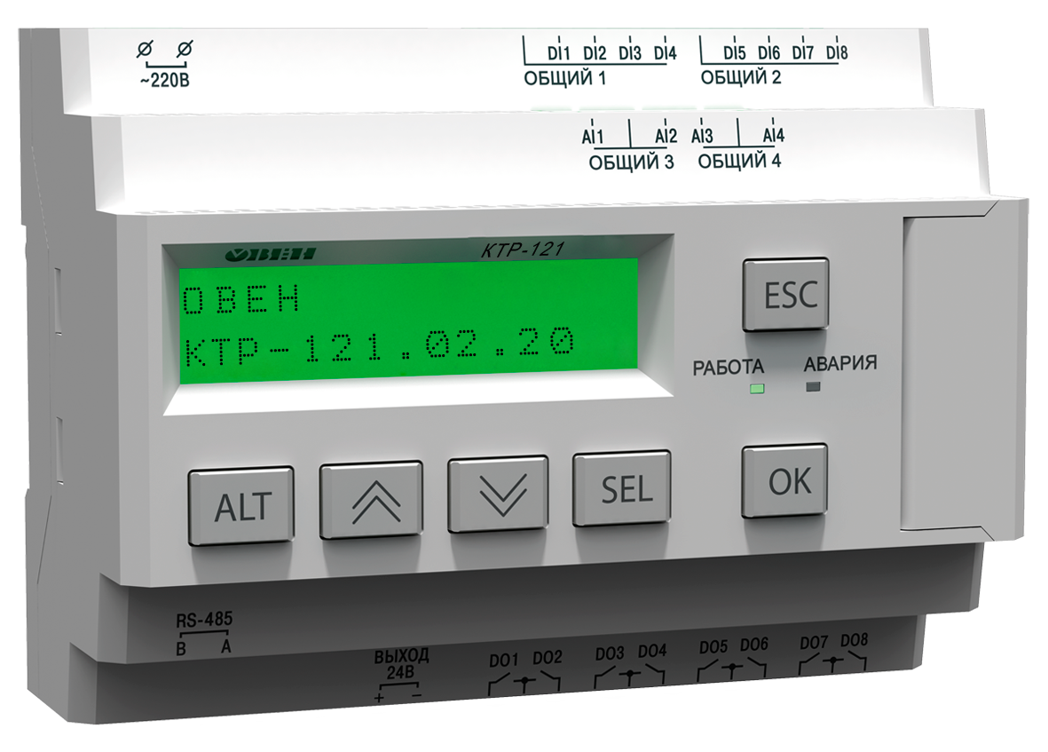

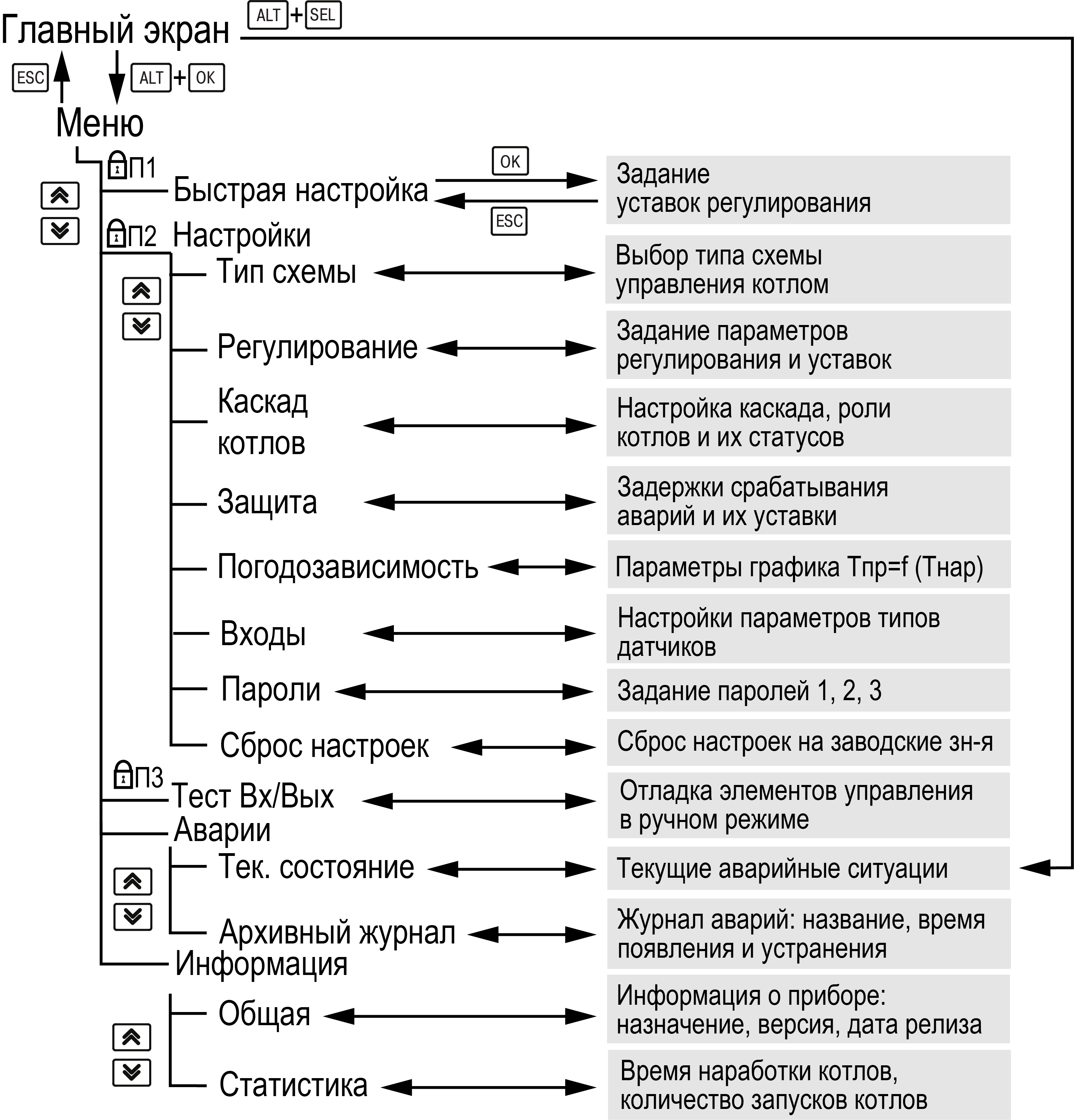

Индикация и управление
Основные элементы управления
Лицевая панель прибора
Назначение кнопок
КнопкаНазначение
GraphicПрименяется в комбинациях с другими кнопками. При удержании более 6 секунд – переход в системное меню
GraphicВыбор параметра

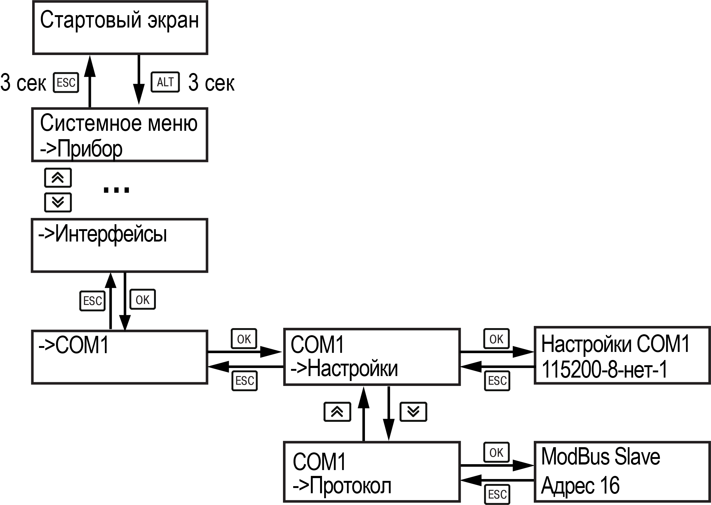

Graphic + GraphicПереход с Главного экрана в раздел «Меню»
Graphic + Graphic
Переход в раздел меню Аварии
Graphic + Graphic или Graphic + GraphicИзменение редактируемого разряда (выше или ниже)

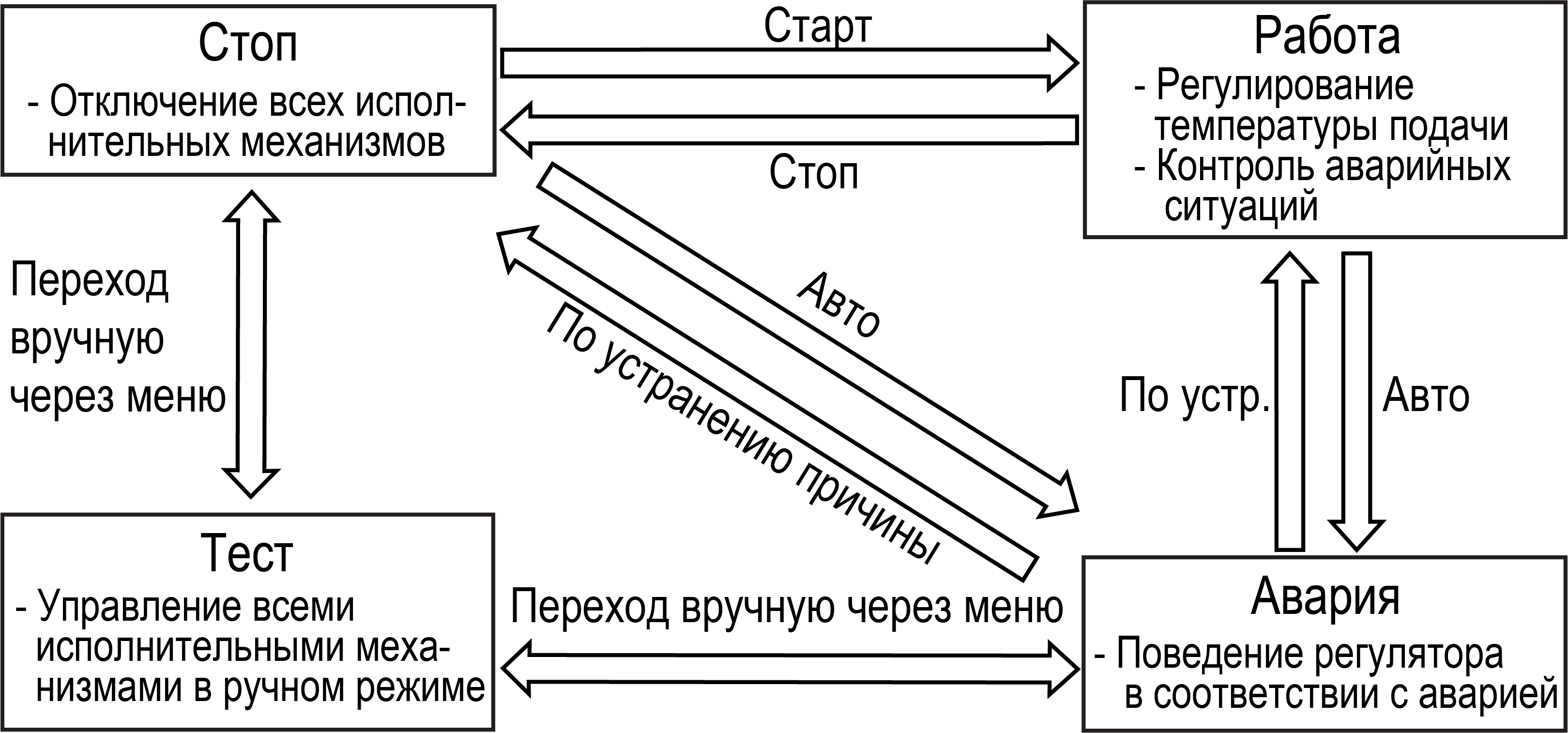

Назначение светодиодов
Режим
Светодиод «Работа»
Светодиод «Авария»
Режим Стоп
Режим Работа
Светится
Тест Вх/Вых
Мигает с периодом 2 с
Авария критическая (см. таблицу)
Светится
Авария не критическая (см. таблицу)
Светится
Мигает с периодом 1 с
  • два светодиода;
  • шесть кнопок.

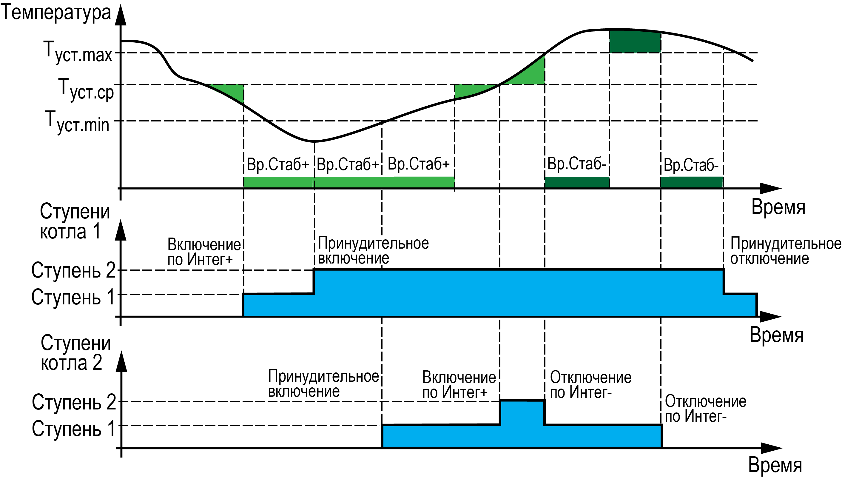

Ступ +: 5 сек*
Время до подключения/отключения ступени/котла, с
Стаб -: 13 сек*
Время стабилизации – задержка расчета интеграла на подключение/отключение ступени/котла, с

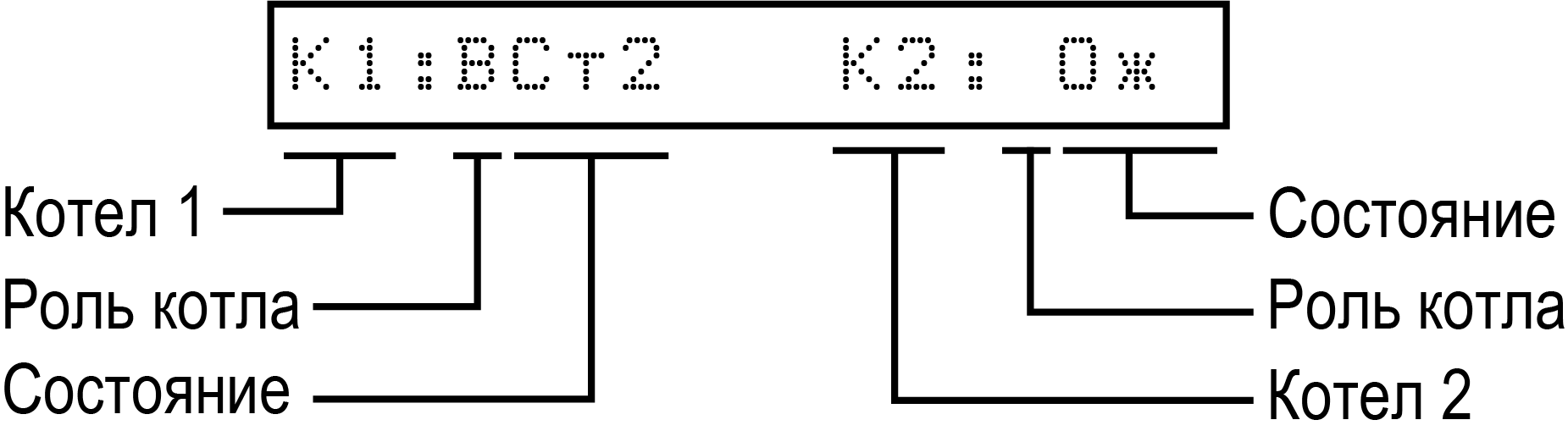

К1:ВСт2 К2: Ож
Роль котлов 1, 2 и их состояние

К1:В80 К2: Ож

Структура меню
Схема переходов по меню
Если в разделе Тип схемы параметр Погодозав = Нет, то в разделе меню Настройки будет отсутствовать пункт Погодозависимость.

Режимы работы
  • Работа;
  • Стоп;
  • Тест;
  • Авария.
Режим «Стоп»
Для перехода из режима Стоп в режим Работа следует переключить режимы (Управление: Стоп → Старт) с главного экрана, либо подать команду на запуск по сети. Обратный переход осуществляется аналогично.
Режим «Авария»
Режим «Авария» предназначен для обеспечения безопасности котельной. В случае возникновения нештатной ситуации контроллер фиксирует причины аварии, выдает аварийный сигнал на соответствующий выход. В данном режиме поведение прибора определяется типом возникшей аварии и настройками см. столбец «Реакция прибора» в таблице.
Режим «Работа»
В режиме Работа прибор:
  • регулирует температуру сети, управляя мощностью котлов;
  • автоматически меняет роль ведущего котла по времени наработки;
  • контролирует аварии системы теплоснабжения;
  • контролирует общекотельные аварии (нужен модуль расширения ПРМ-1).
Режим «Тест»
Данный режим предназначен для:
  • проверки работоспособности дискретных и аналоговых датчиков
  • проверки встроенных реле
  • правильности подключения исполнительных механизмов.
  1. Перевести контроллер в режим Стоп,
  2. Открыть экран Тест Вх/Вых.
Переход в режим Тест возможен только из режима Стоп.

Выбор типа дискретного сигнала на входах DI1 и DI3 определяет тип подключенной цепи:
  • НО контакт – «Авария котла» (DI 1/3: АварияК);
  • Последовательность НЗ контактов – «Разрешающая цепь» (DI 1/3: Разр.РК).
Сигнал «Авария горелки» предполагает наличие активного сигнала на дискретных входах DI1 или DI3 при возникновении аварии. Отсутствие сигнала на входах DI1 и DI3 в режиме работы свидетельствует о нормальной работе горелок.
«Разрешающая цепь» предполагает наличие активного сигнала на дискретных входах DI1 и DI3 в режиме работы. Отсутствие сигнала на входах DI1 и DI3 в режиме работы свидетельствует о недоступности горелки для запуска. Горелка автоматически возвращается в работу, если на входе DI1 появился активный сигнал.
Авария горелки (S3) может быть сброшена автоматически или вручную. Режим сброса аварии горелки выбирается в параметре Сброс (Ручной → Автомат).

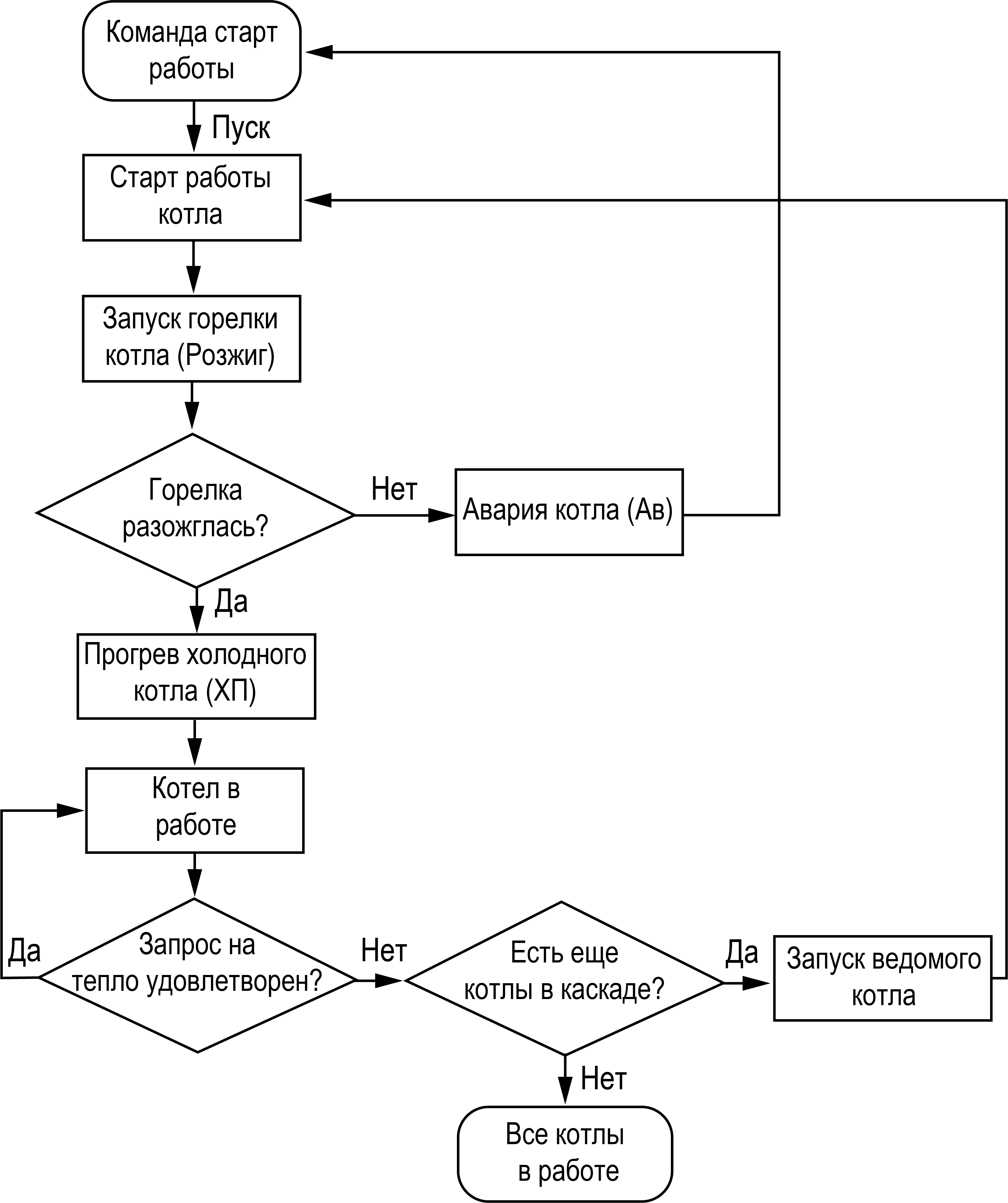

Алгоритм запуска
После получения команды на запуск прибор запускает горелку ведущего котла. Пока от горелки не пришло подтверждение о успешном розжиге, на главном экране отображается – РГ (Розжиг). После подтверждения розжига, в зависимости от типа горелки и текущего значения температуры подачи, индикация данного состояния на главном экране будет соответствовать статусу: Ст1, Ст2, Ст3 или XXX, где ХХХ текущее значение мощности ПИД-регулятора (подробнее см. раздел).
По умолчанию функция контроля розжига горелки отключена. Для включения функции необходимо в параметре Вр.розжига (Меню → Настройки → Защита) задать время розжига горелки.
После подтверждения розжига, в зависимости от типа горелки и текущего значения температуры подачи, индикация данного состояния на главном экране будет соответствовать статусу: ХолПуск, Работа, РабСт1, РабСт2, РабСт3 или РежСон.

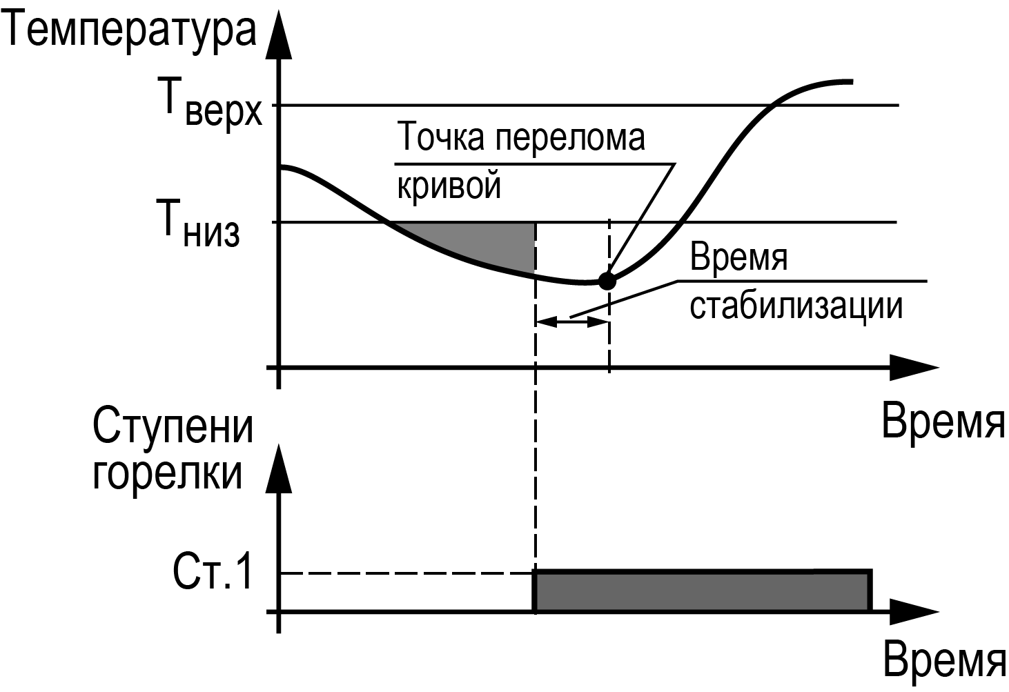

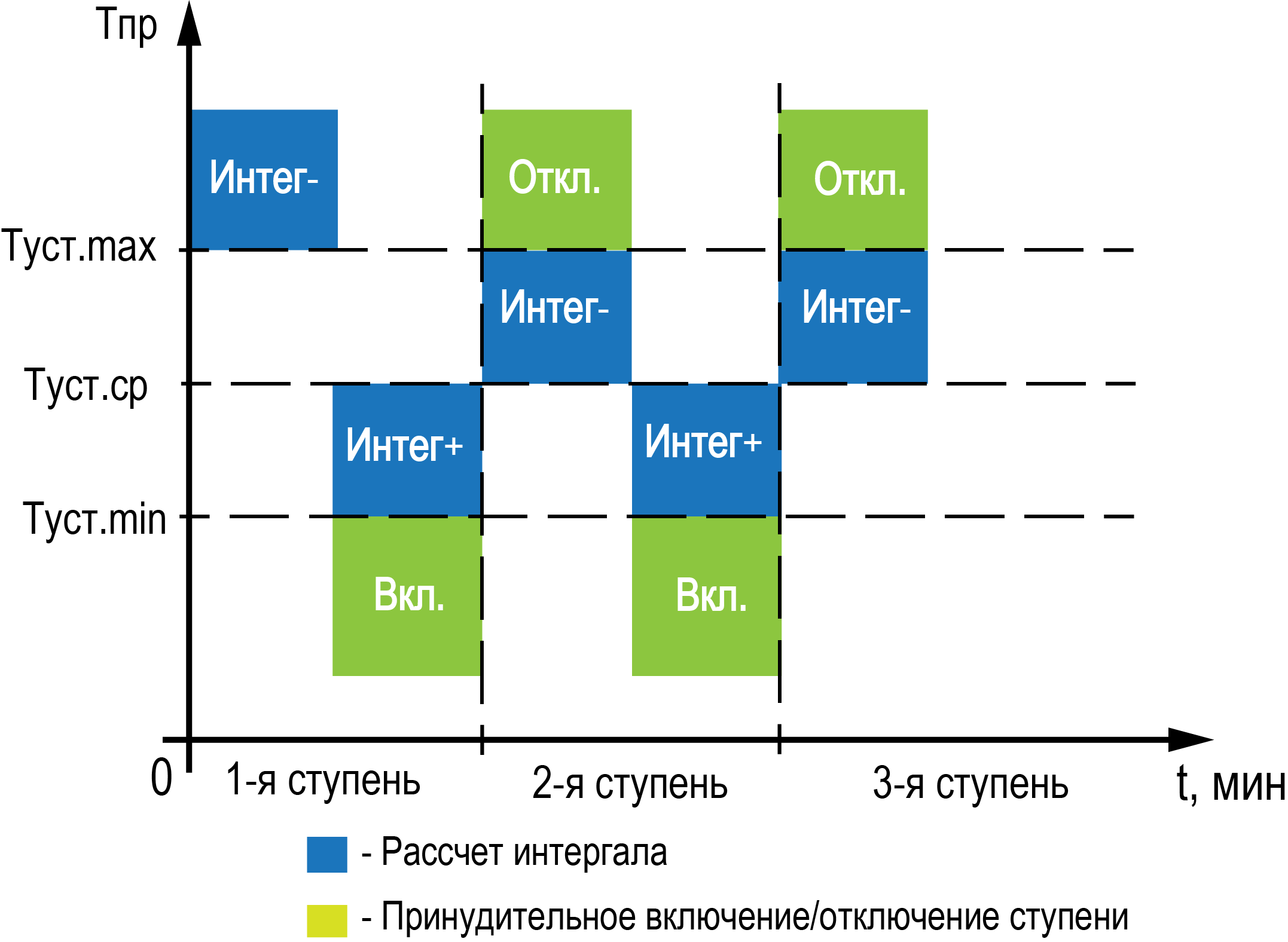

Числовой способ задания температурно-временного интеграла позволяет настраивать раздельно скорости реакции на подключения и отключение ступени.
Если в режиме Работа температура сети становится меньше нижней границы диапазона регулирования (Тпр min), то интеграл подключения начинает накапливаться. Как только значение интеграла становится равным заданному в настройках значению (Интег +), подключается дополнительная ступень.
Контроллер позволяет производить регулирование трехступенчатой горелкой.
Если температура сети становится больше нижней границы диапазона, то накопленное значение интеграла сбрасывается. Если температура сети превышает верхнюю границу диапазона (Тпр max), то интеграл отключения начинает накапливаться. Как только значение интеграла станет равным заданному в настройках значению (Интег—), ступень отключается. Если температура сети становится меньше верхней границы диапазона, то накопленное значение интеграла сбрасывается.
С целью предупреждения тактования котла начало расчета интеграла подключения или интеграла отключения производится с задержкой Вр.Стаб. Время стабилизации отсчитывается при каждом подключении или отключении ступени котла.
Время стабилизации на подключение ступени, можно задать отличным от времени стабилизации на отключение ступени.
В случае перегрева теплоносителя в общем коллекторе до значения предупредительной сигнализации Тпр сиг. контроллер снижает выходную мощность каждого котла до первой ступени.
Принцип определения Вр.Стаб
Рекомендуется задавать время Вр.Стаб, равное времени изменения перелома кривой нагрева от момента включения ступени горелки (см. рисунок).
Значение интеграла задается с учетом:
  • предельного температурного отклонения от границ диапазона регулирования;
  • времени реакции на вышеуказанное отклонение.
Для удобства на главный экран выведен параметр для отображения времени, оставшегося до подключения или отключения ступени (Ступ+ и Ступ—). А также время до окончания стабилизации (Стаб+ и Стаб-).
Пример
Допускается отклонение от нижней границы диапазона регулирования на величину не более 6 °С. Максимальное время до включения следующей ступени при данной просадке – не более 60 с.
Задавать минимальное значение интеграла включения следует как: (6 × 60) / 2 = 180.
Допускается превышение над верхней границей диапазона регулирования не более, чем на 3 °С. Максимальное время до отключения предыдущей ступени при данном перегреве – не более 20 с.
Задавать минимальное значение интеграла выключения следует как: (3 × 20) / 2 = 30.

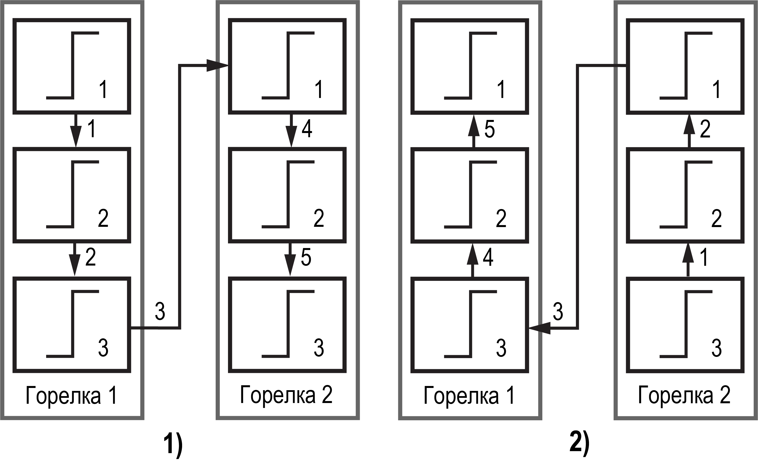

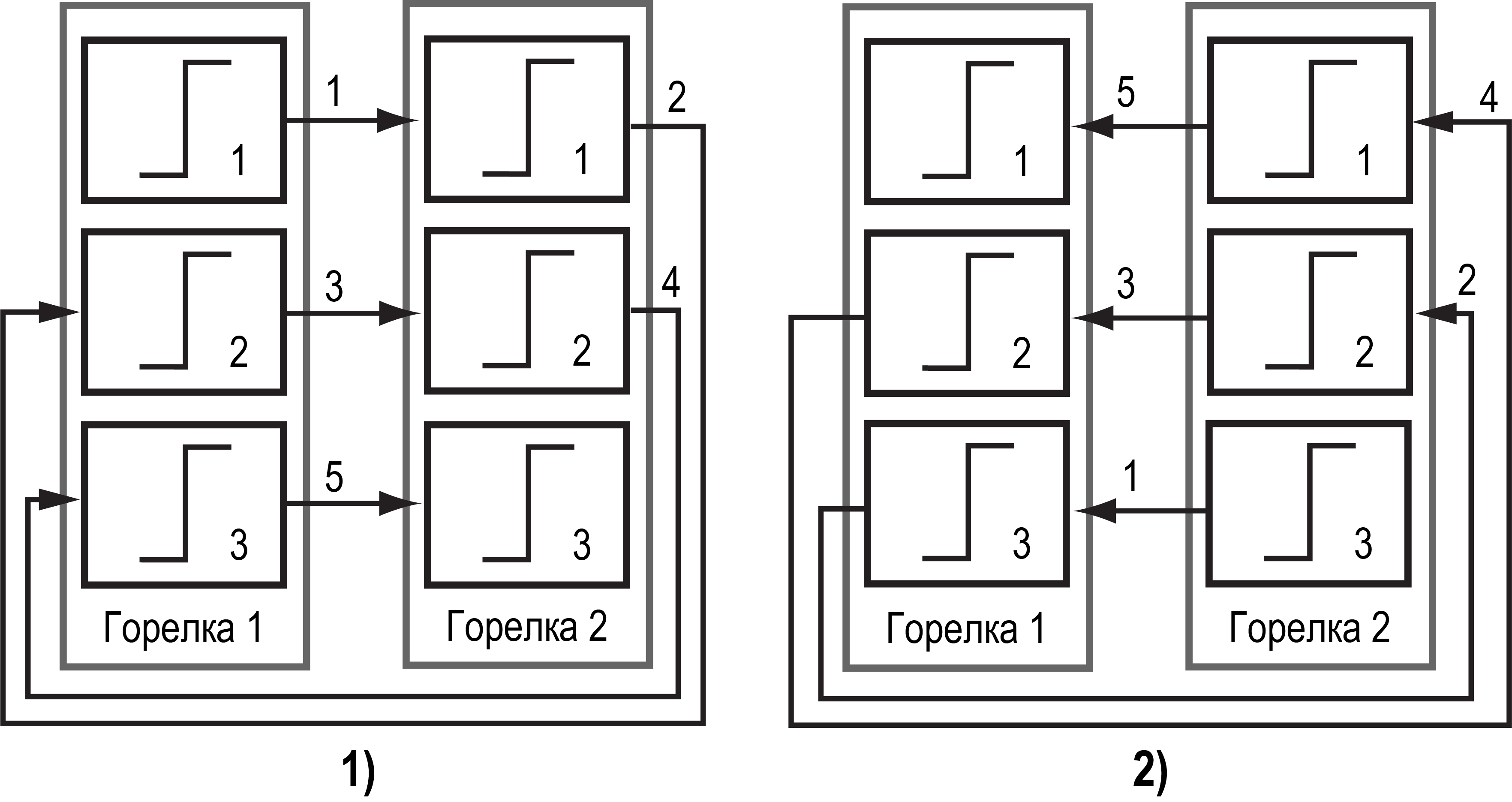

Последовательность подключения ступеней
Регулирование температуры по «1122»: 1) включение, 2) выключение
Регулирование температуры по «1212»: 1) включение, 2) выключение
Варианты настроек последовательности включения и отключения ступеней горелок котлов в процессе регулирования температуры сети (Меню → Настройки → Каскад котлов → Посл.Смены):
  1. «1122» — первыми включаются первые ступени горелок котлов, затем последующие. Ступени отключаются в обратном порядке.
  2. «1212» — последовательно включаются все ступени ведущего котла, затем ведомого. Отключение производится в обратном порядке.
Переключение параметра Удерж.ступени: Выкл → Ведущ/Все, принудительно переключает стратегию переключения ступеней на 1122. Изменение последовательности переключения ступеней недоступно пока включена функция удержания ступеней. Обратное переключение последовательности смены ступеней возможно только вручную, после отключения функции (Удерж.ступени: Ведущ/Все → Выкл).

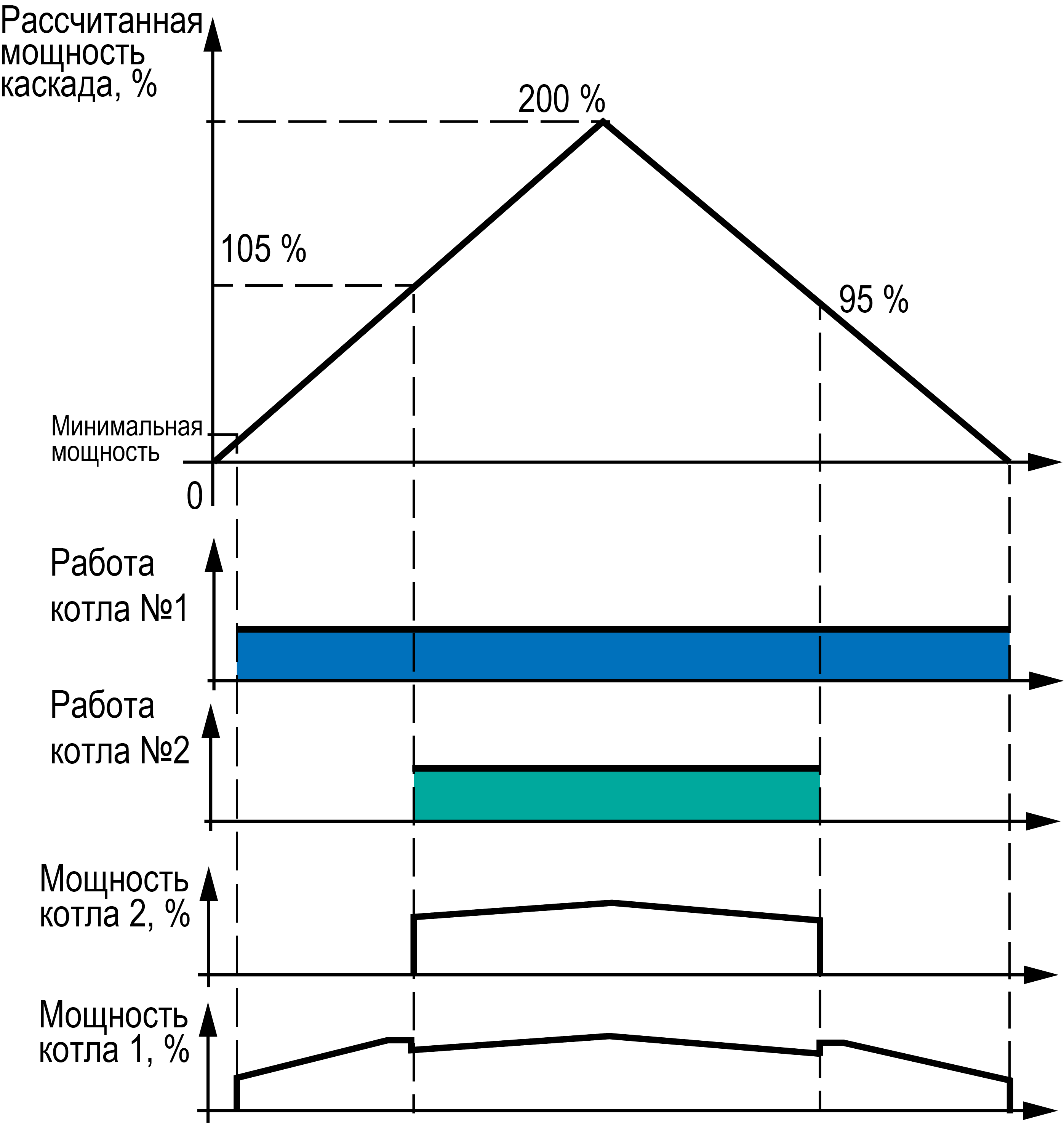

Модулируемая горелка
Работа каскада котлов с модулируемыми горелками
Меню/Настройки/Регулирование
Экран
ОписаниеДиапазон
Регулирование
Тпр:      85,0

Регулятор распределяет мощности выходного сигнала согласно последовательности, изображенной на рисунке.
На рисунке цифрами обозначены:
  • 1 — Старт работы котла 1 (20% - минимальная величина мощности работы горелки при ее розжиге, 20–100 % — модулируемый диапазон);
  • 2 — Прибор получает подтверждение розжига горелки и начинает увеличивать мощность 1 котла;
  • 3 — Мощность котла 1 дошла до максимума, прибор начинает отсчет задержки на подключение котла 2 (Меню → Настройки → Регулирование → ЗадержПодкл);
  • 4 — Подан запрос на розжиг горелки котла 2. Ожидание подтверждения розжига горелки. Расчет выходной мощности каскада приостановлен до подтверждения розжига;
  • 5 — Подтверждение розжига получено, снижается мощность горелки котла 1 до номинальной величины, по умолчанию задано 80 %, параметр (Меню → Настройки → Каскад котлов → Ном.Мощн);
  • 6 — Суммарная мощность обоих котлов равняется 160 % (80 % у котла 1 и 80 % у котла 2). Контроллер начинает увеличивать до максимума мощность обоих котлов одновременно;
  • 7 — Температура подачи достигает уставки (Меню → Настройки → Регулирование → Тпр), и прибор начинает выполнять обратную последовательность по отключению каскада;
  • 8 — Котел 2 выходит на минимальную мощность, продолжается расчет выходной мощности;
  • 9 — Расчетная мощность 80%, прибор начинает отсчет задержки на отключение котла 2 (Меню → Настройки → Регулирование → ЗадержОткл);
  • 10 — снимается сигнал запроса на розжиг, прекращается работа котла 2;
  • 11 — Котел 1 выходит на минимальную мощность, продолжается расчет выходной мощности;
  • 12 — Расчетная мощность 0%, снимается сигнал запроса на розжиг, прекращается работа котла 1.

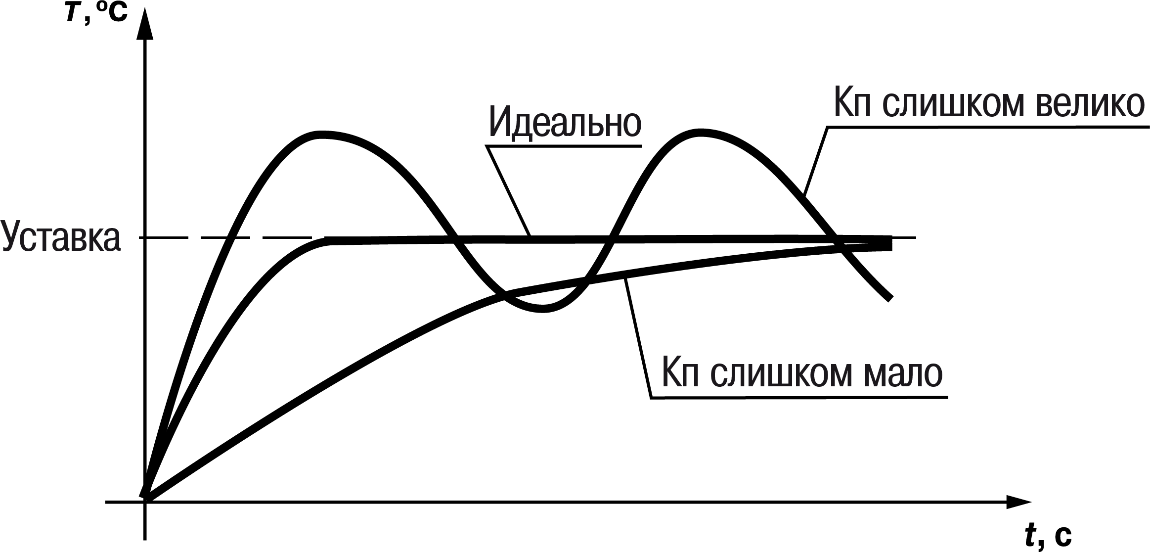

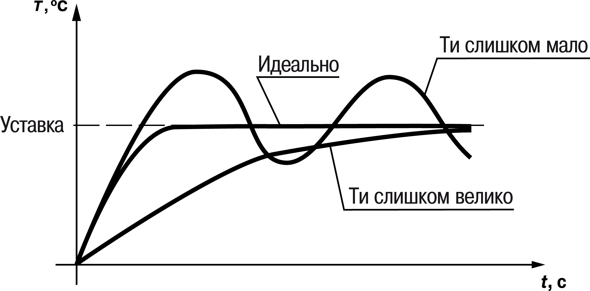

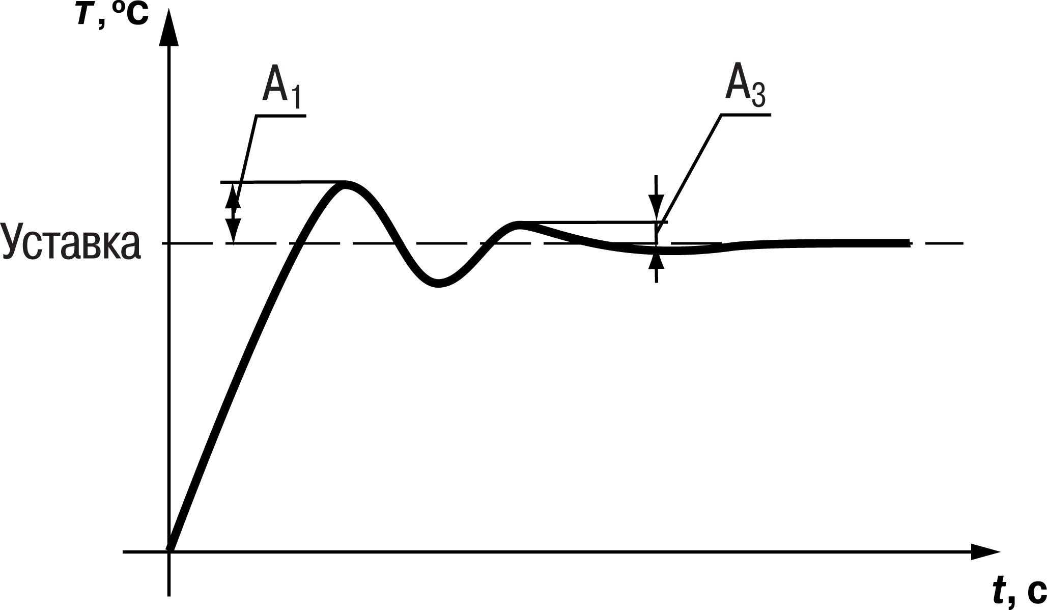

Качество регулирования температуры сети определяются параметрами коэффициентов ПИД-регулятора, задаваемых в настройках прибора (Настройки → Регулирование → Кп, Ти, Тд). Значение полного времени хода сервопривода горелки (Меню → Настройки → Регулирование → Вр.Хода Сервопр Полное) должно соответствовать фактическому времени перемещения сервопривода задвижки от минимально закрытого до максимально открытого положения сервопривода. От данных настроек зависит точность расчета управляющих импульсов, что в значительной степени влияет на точность работы регулятора.

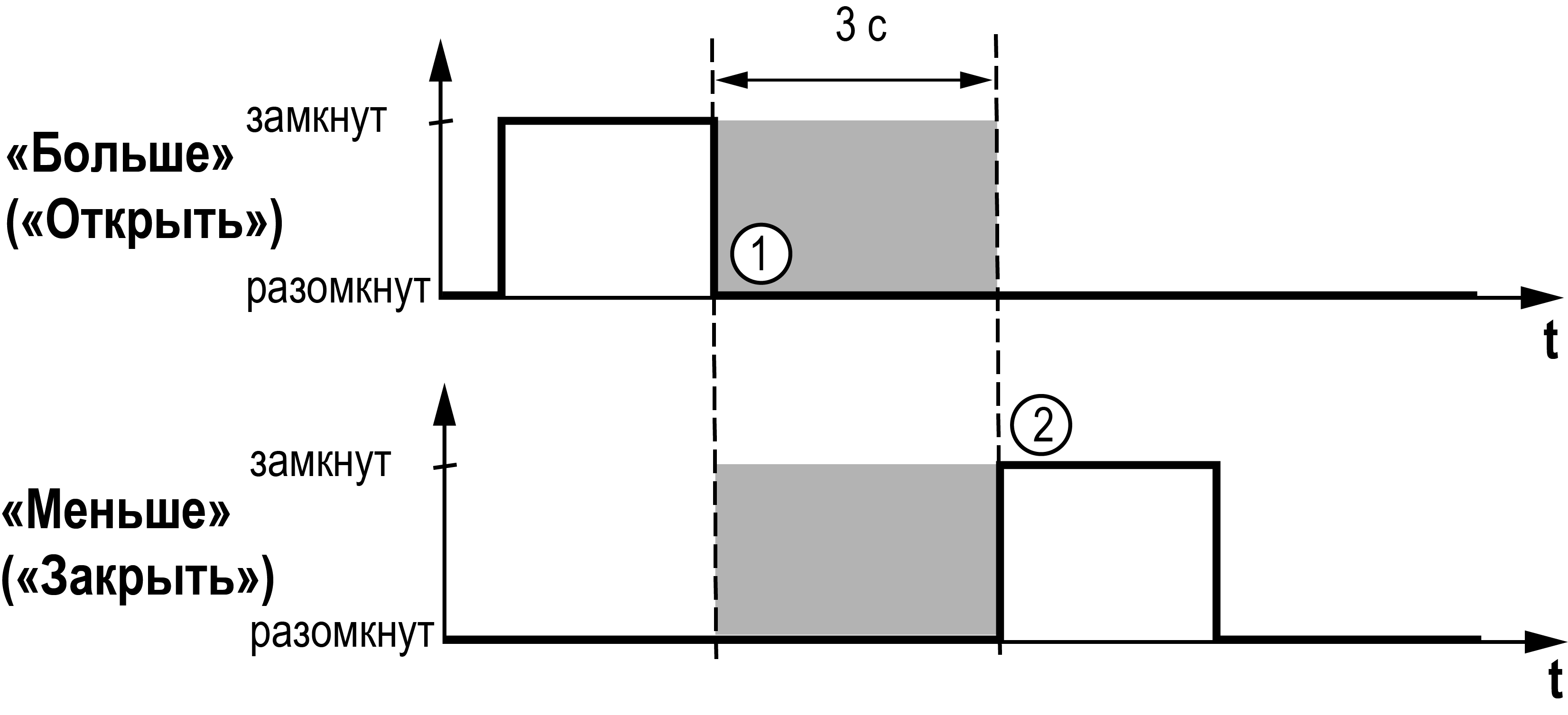

Для предотвращения воздействия на сервопривод горелки частых и коротких импульсов, управляющий сигнал подается только, если его длительность больше минимального времени хода (Меню → Настройки → Регулирование → Вр.Хода Сервопр Мин-е).
Алгоритм управления сервоприводом, подразумевает использование сигнала "доводки". Применение сервопривода без концевых выключателей может привести к его поломке.

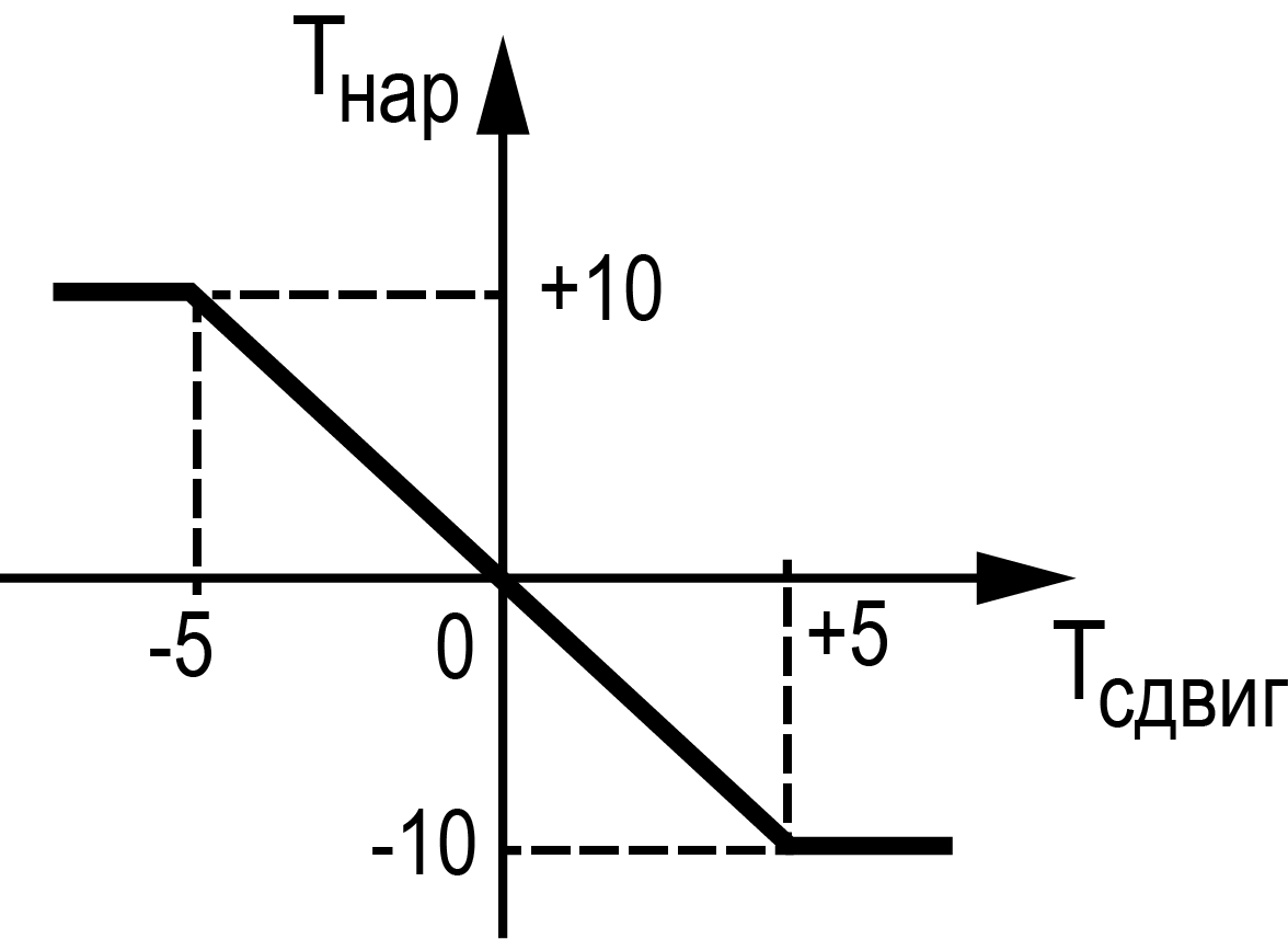

Погодозависимое регулирование
График зависимости температуры сдвига от наружной температуры
График зависимости температуры уставки от наружной температуры
Функция погодозависимого регулирования активируется во время настройки типа схемы (Меню → Настройки → Тип схемы → Погодозависимость). В приборе предусмотрены следующие виды погодозависимого регулирования: Сдвиг и Уставка.
Сдвиг - коррекция уставок при различных значениях уличной температуры. Предназначен для закрытых сетевых контуров.
Температура сети регулируется по уставке со сдвигом значения. Значение сдвига уставки (Тсдвг) является переменной величиной и вычисляется прибором, исходя из текущей температуры наружного воздуха по графику сдвига: Тсдвг = f(Тнар).
В случае использования ступенчатой горелки сдвиг значения применяется для обеих границ диапазонов регулирования.

Уставка - режим в котором в настройках задается график отопления. Предназначен для систем с открытым сетевым контуром (отопительным контуром). Гистерезис отопительного графика определяется параметром Зона нечув. (задается в Меню → Настройка → Регулирование).
Для компенсации возможных резких изменений температуры функция скорости пересчета графика погодозависимого регулирования имеет программное ограничение 12 °С в минуту. При изменении параметров графика текущая уставка рассчитывается с задержкой.

Защита
Меню/Настройки/Защита

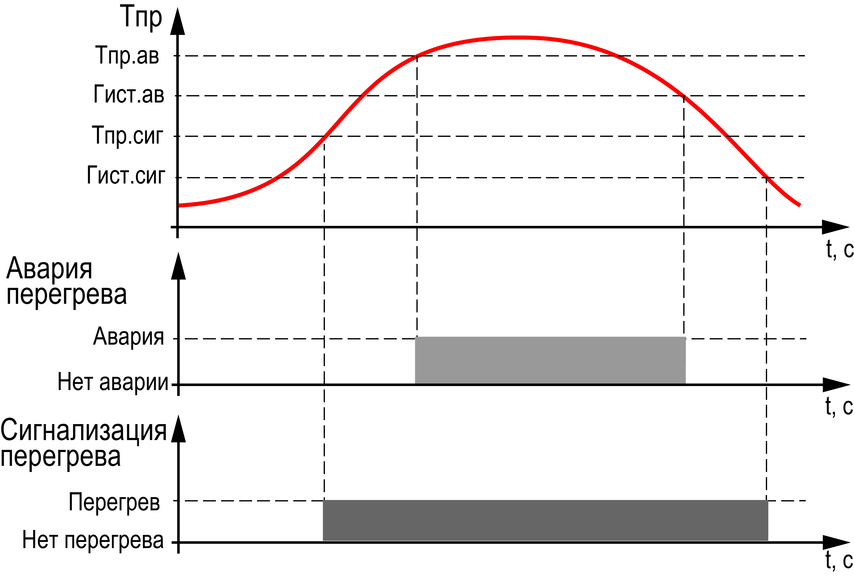

Тпр ав: 95,0
Аварийная температура теплоносителя в подающем трубопроводе, °С
0…500
 Гист.ав: 1,0
Гистерезис срабатывания аварии
1…30
Вр.3-х Аварий по перегреву: 5 мин

Параметр Удерж.Ступ (Меню → Настройки → Защита) позволяет удерживать ступенчатые горелки на первой ступени, даже при отсутствии необходимости в нагреве. Первая ступень выключается в режимах Авария и Стоп. Для удержания первой ступени только на ведущем котле, в параметре Удерж.Ступ необходимо выбрать значение Ведущ. Для удержания первой ступени у всех котлов в каскаде, в параметре Удерж.Ступ необходимо выбрать значение Все.
Вр.Прогрева - параметр времени, отвечающий за длительность удержания холодного котла на минимальной мощности. Котел считается холодным, если он не работал дольше времени, заданного в параметре Вр.Остывания. По умолчанию контроль холодного котла отключен, контроллер не ограничивает мощность горелки при запуске. Его можно включить в настройках прибора, задав Вр.Остывания отличным от нуля.
Принцип определения и сброса аварии и сигнализации перегрева
Тпр сиг и Тпр ав - аварийная и сигнализационная уставка температуры подачи. Принцип фиксации изображен на рисунке.
При достижении уставки Тпр сигн в подающем трубопроводе контроллер сбрасывает мощность котла на минимальную:
  • для одноступенчатой горелки — отключает котел;
  • для двухступенчатой горелки — переключает на первую ступень;
  • для модулируемой горелки — переключает на мощность включения горелки (Мощн.Вкл.Гор).
Сигнализацию о превышении Тпр сиг можно отключить в параметре Сигнал (Вкл → Выкл), в этом случае при достижении Тпр сиг выход DO8 не будет замкнут, авария не будет зафиксирована в журнал аварий, мощность котла будет сброшена на минимальную.

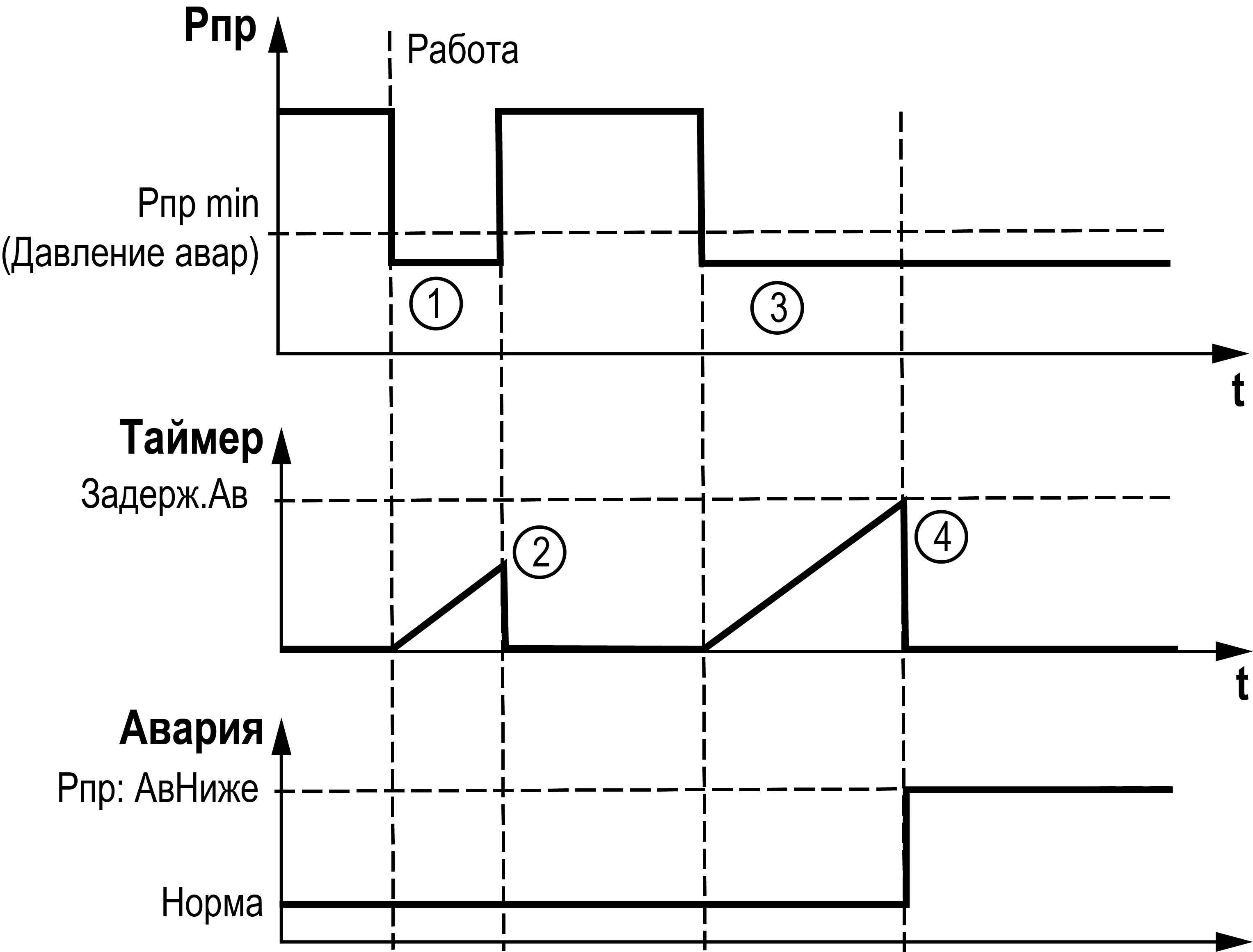

Давление сигн - служит для предупреждения оператора о выходе давления теплоносителя за допустимые границ.
Давление авар - служит для аварийного останова котельной и оповещения оператора о неисправности работы системы. Авария считается критической с возможностью ручного сброса.

Параметры каскада
Меню/Настройки/Параметры каскада

Порядок включения ступеней
1212,
1122
Каждому котлу можно назначить один из трех статусов (Настройки → Регулирование → Параметры каскада→ Котел 1, Котел 2):

Индикация состояния котлов
Отображение ролей котлов на индикаторе
Индикация состояния котла на ЖКИ

Для удобства отслеживания состояния котлов в текущий момент времени на главном экране выводится информация по каждому котлу (см. рисунок).
Роль ведущего котла отображается буквой «В» на ЖКИ. Текущее состояние котла имеет несколько вариантов см таблицу.

Аварии
Контроль аварий
Аварии, контролируемые в различных режимах

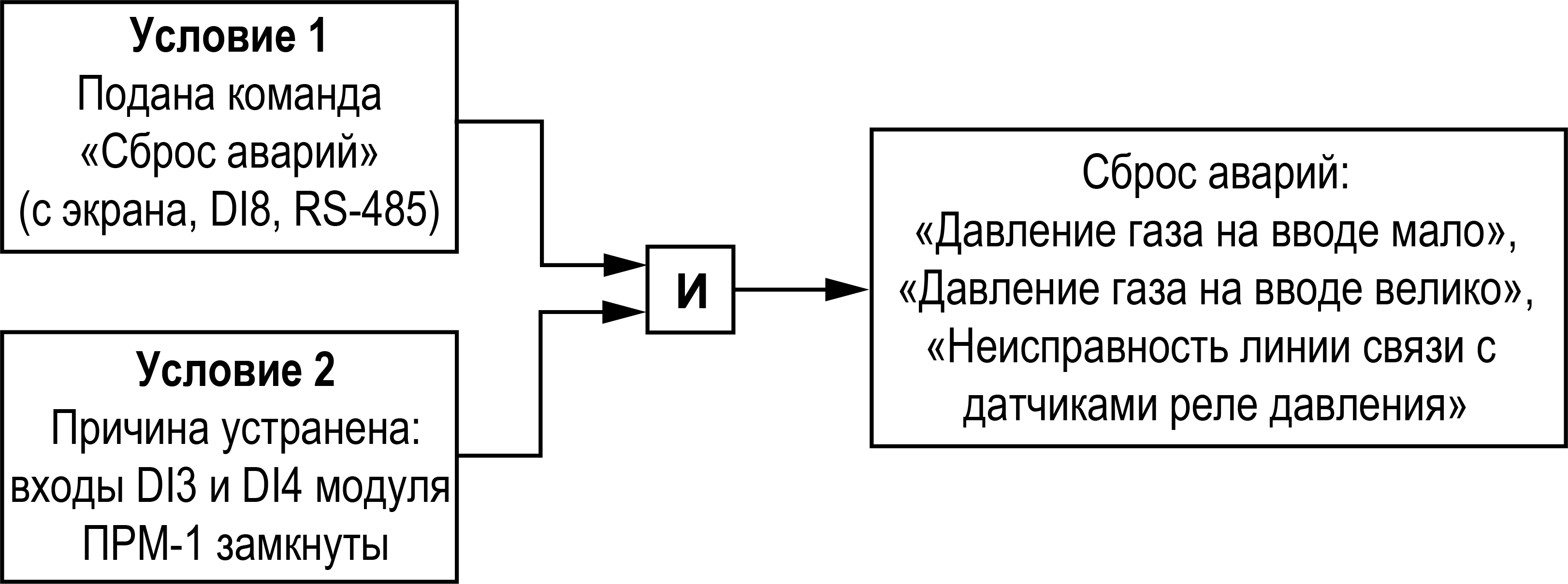

Давление газа на вводе (К)

Для контроля и сигнализации общекотельных аварий необходимо использовать модуль расширения ПРМ-1. Модуль расширения не нуждается в дополнительной настройке.
Модуль расширения ПРМ-1 в комплект поставки прибора не входит и приобретается отдельно.
Напряжение питания модуля расширения ПРМ-1 должно совпадать с напряжением питания контроллера.
При возникновении не критической (сигнализационной) аварии система продолжает работать, при необходимости запускается алгоритм устранения неисправности (сброс мощности горелок, аварийная стратегия), замыкается выход DO8, светодиод «Авария» мигает с периодом 1 секунда, светодиод «Работа» светится, фиксируется запись в журнал аварий. Сброс сигнализационной аварии осуществляется автоматически или вручную, в зависимости от рода аварии. Подробнее см. таблица.

Аварии защитные
6
Высокая температура сети
Измеряемое значение температуры подачи превысило заданное значение параметра Тпр сиг
Режим работы не меняется.
Принудительный перевод на минимальную мощность или первую ступень всех котлов
Автоматический сброс при снижении значения температуры подачи Тпр сиг – Гист сиг
Тпр: Сигнал.Тпр: Сигнал
7
Перегрев прямой воды
Измеряемое значение температуры подачи превысило заданное значение параметра Тпр ав
Переход в режим Авария
Автоматический сброс при снижении значения температуры подачи Тпр ав – Гист ав.
Лампа аварии при этом не выключится пока не будет произведен ручной сброс аварии перегрева
Тпр Перегр.Тпр Перегр

24
Давление газа на вводе мало
Пропал сигнал реле минимального давления газа***
Вручную, командой сброса аварии после устранения неисправности**
Ргаза: АвНижеРгаза АвНиже
25
Давление газа на вводе высоко
Пропал сигнал реле максимального давления газа***
Ргаза: АвВышеРгаза АвВыше
26
Неисправность линии связи с датчиками реле давления
Одновременное пропадание сигнала обоих реле давления газа
Ргаза: АвДат.Ргаза АвДат.

Сетевой интерфейс
Сетевой интерфейс
Интерфейс RS-485 (1) служит для связи с КТР-121.03. Интерфейс RS-485 (2) предназначен для диспетчеризации.

ut_Integ_Up
22C
556
word
RW
Интеграл на подключение ступени
0…9999
ut_Integ_Dw
22D
557
word
RW
Интеграл на отключение ступени
0…9999
ut_Stab_Up
22E
558
word
RW
Время стабилизации после подключения ступени
0…1800
ut_Stab_Dw
22F
559
word
RW
Время стабилизации после отключения ступени
0…1800

Настройка времени и даты
Часы реального времени настраиваются на заводе во время изготовления прибора. Если параметры даты и времени не соответствуют действительному значению, то их следует откорректировать.
Просмотр и редактирование текущих времени и даты доступны в Системном меню.
Настройка регулятора
Для ручной настройки регулятора следует использовать режим нагрева. Настройки регулятора расположены в меню Меню → Настройки → Регулирование (настройка доступна, если выбран тип горелки — модулируемая). В ходе наблюдений следует фиксировать значения регулируемого параметра (скорость и время подхода к уставке).
  • колебаний;
  • перехода графика регулируемой величины через уставку.
где
  τи – интегральная постоянная;
  Δtизм – время дискретизации.
  • уменьшение Кп способствует увеличению колебаний регулируемой величины, и амплитуда колебаний регулируемой величины может возрасти до недопустимого уровня;
  • увеличение Кп способствует снижению быстродействия и ухудшению быстродействия регулятора с повышением вероятности колебаний регулируемой величины;
  • при завышенном Ти процесс подхода регулируемой величины к уставке становится односторонним даже при наличии колебаний. Быстродействие регулятора уменьшается;
  • при заниженном Ти появляется значительный переход регулируемой величины через уставку. Но существенно ухудшается быстродействие регулятора и повышается вероятность колебаний регулируемой величины.
  1. Задать заводские уставки, если значения коэффициентов были изменены.
  2. Изменять значение Кп (на единицы), пока значение перерегулирования не будет равно 5 °С.
  3. Уменьшать Ти, пока отклонение от уставки не будет равно 2—3 °С.
  4. Уменьшать Кп (на единицы) до достижения недорегулирования.
  5. Уменьшать Ти, пока отклонение от уставки не будет 1 °С.
Влияние К на выход на уставку

Оценка ошибки регулирования
Примеры подключения
Разрешающая цепь или Цепь безопасности – последовательно собранные в единую цепь любые необходимые дискретные датчики контроля исправной работы котла (разрежение в дымоходе, проток воды через котел, аварийный термостат и пр). Срабатывание одного из сигналов в цепи блокирует работу котла. Устранение причины срабатывания аварии приведет к автоматическому возврату системы в работу.
Подключение разрешающей цепи котла производится на дискретный вход «авария горелки S3». Для каскадных регуляторов КТР-121.02.20 и КТР-121.02.40 имеется возможность подключения разрешающей цепи индивидуально по каждому котлу.
Пример подключения разрешающей цепи с произвольным набором аварий котла с дискретными датчиками с НЗ контактами
Пример подключения разрешающей цепи с произвольным набором аварий котла с дискретными датчиками с НО контактами
Номера дискретных входов для подключения разрешающей цепи

Пример подключения сигналов горелки к прибору
Пример подключения двухступенчатой горелки Weishaupt WG30 к КТР-121.02
Пример подключения модулируемой горелки Weishaupt WG30 к КТР-121.02
Пример подключения трехступенчатых горелок к КТР-121.02
