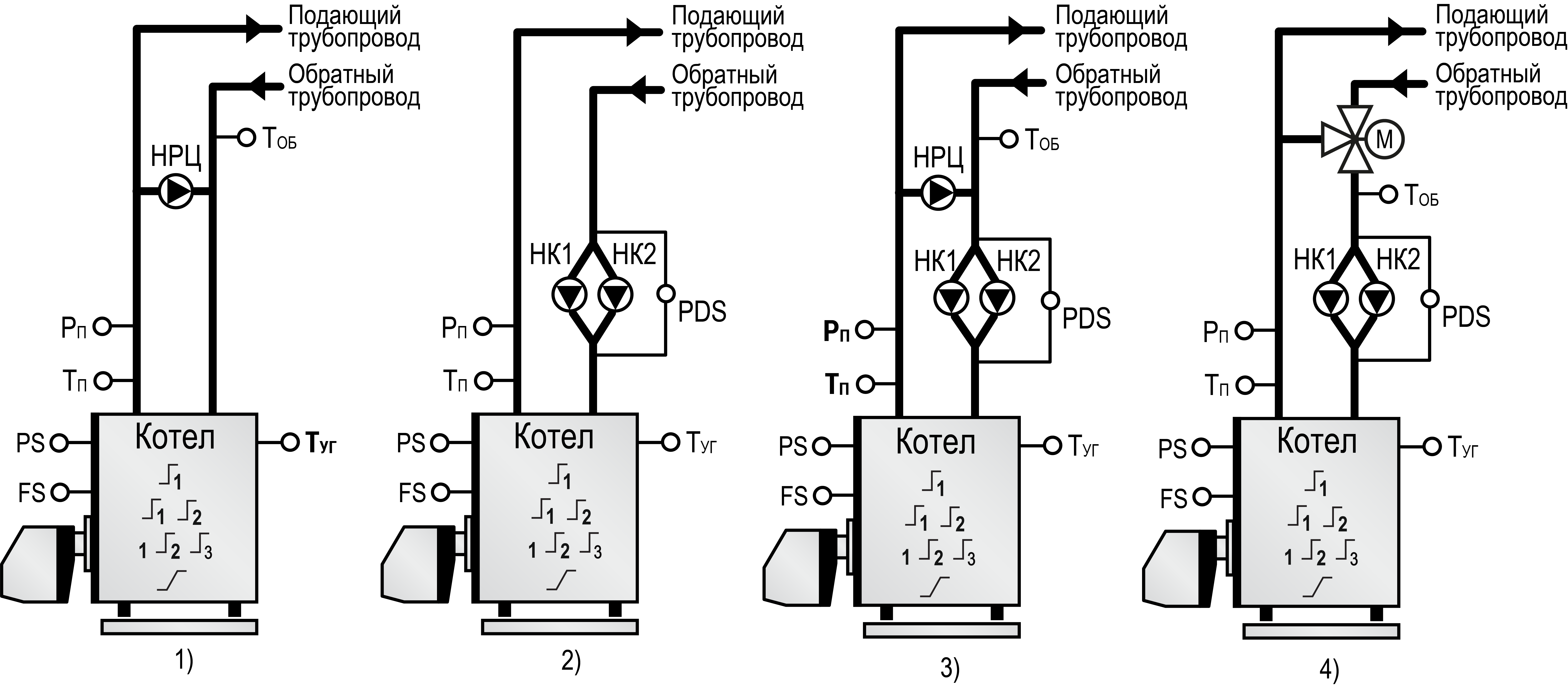

Датчики и сигналыИсполнительные механизмы
Тп – датчик температуры теплоносителя в подающем трубопроводе
М – клапан регулирующий с электроприводом
Рп – датчик давления теплоносителя в подающем трубопроводе
НРЦ – насос рециркуляции
Тоб – датчик температуры теплоносителя в обратном трубопроводе
НК1 (2) – котловой насос 1 (2)
Туг – датчик температуры уходящих газов
Graphic – одноступенчатая горелка
B4 – подтверждение розжига горелки котла
Graphic – двухступенчатая горелка
S3 – сигнал разрешения работы горелки котла (НЗ)
Graphic – трехступенчатая горелка
S3 — сигнал аварии горелки котла (НО)
Graphic – модулируемая горелка
PS – реле давления в котле (разрежение за котлом)
FS – реле протока теплоносителя через котел
PDS – реле перепада давления на насосах

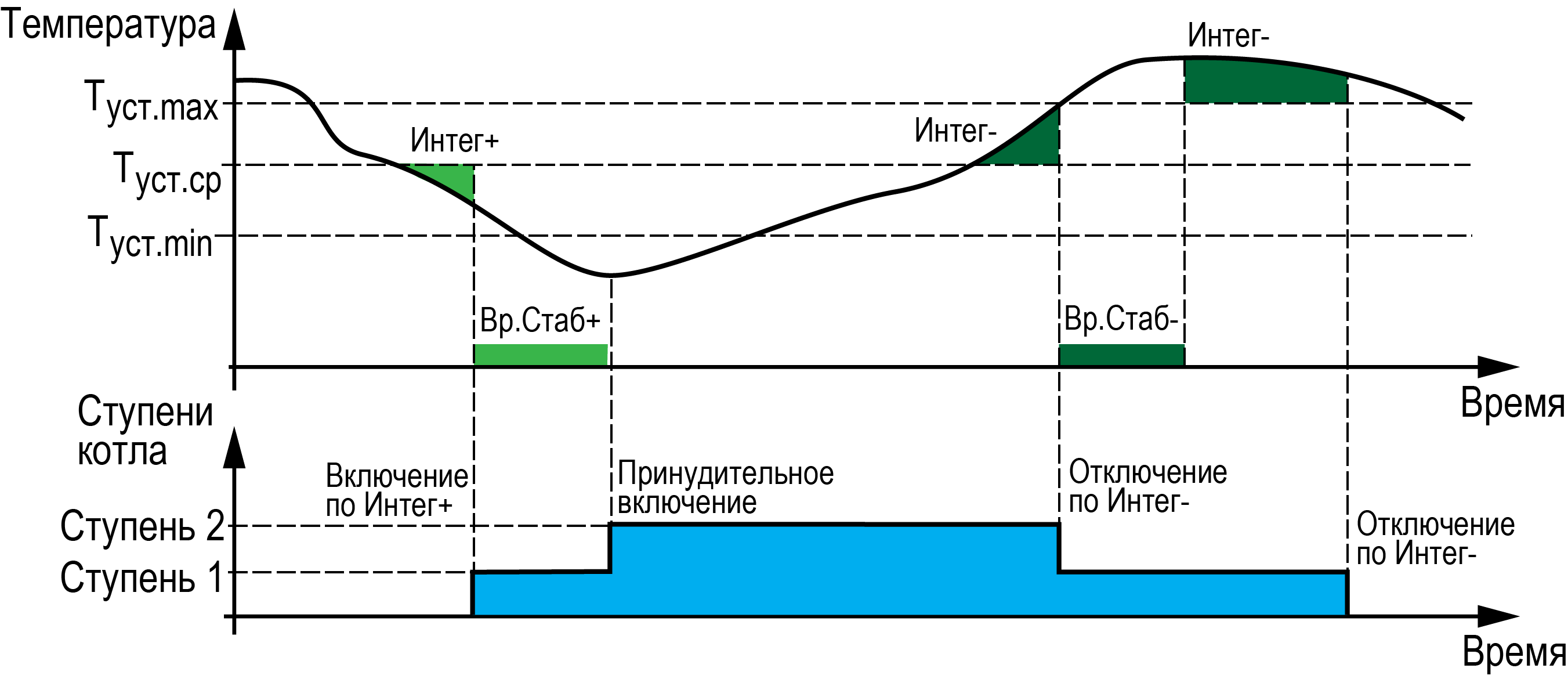

  • поддержание заданной температуры подачи в трубопроводе за котлом (далее — температура сети);

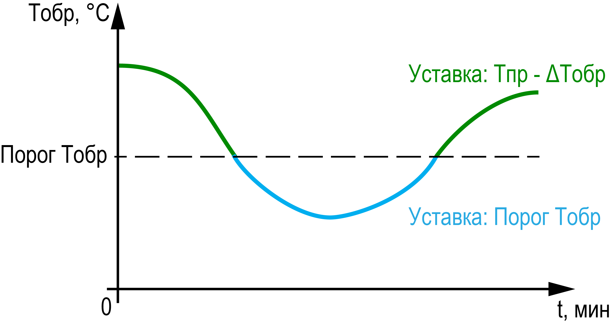

  • поддержание температуры на входе в котел (далее – температура обратной воды);

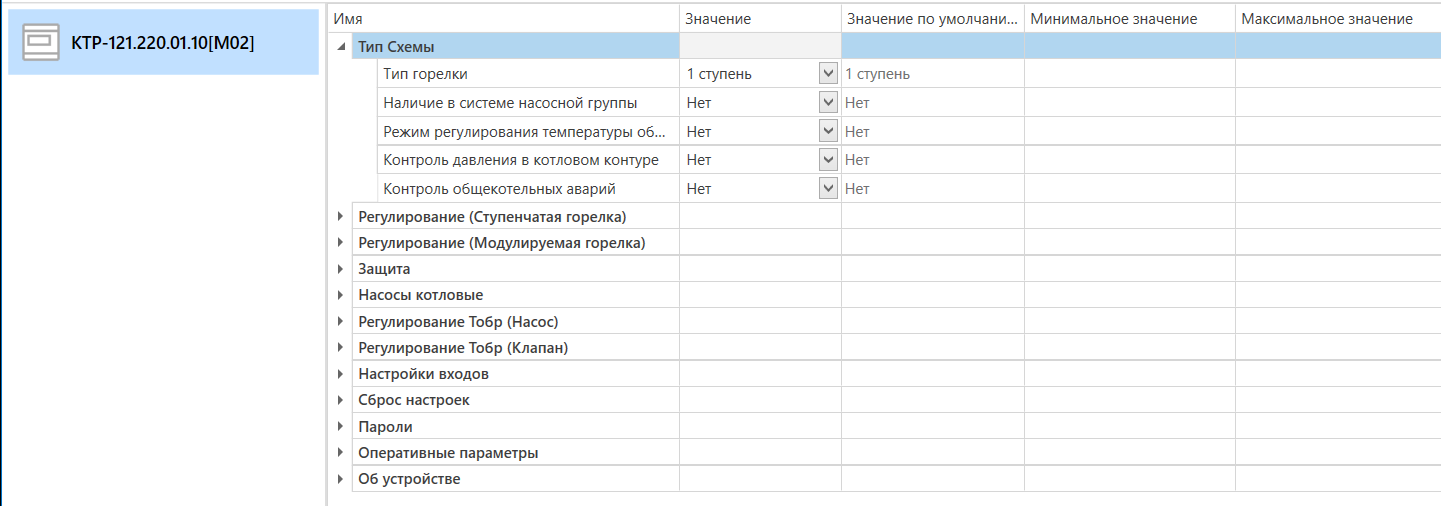

  2. Настроить параметры:

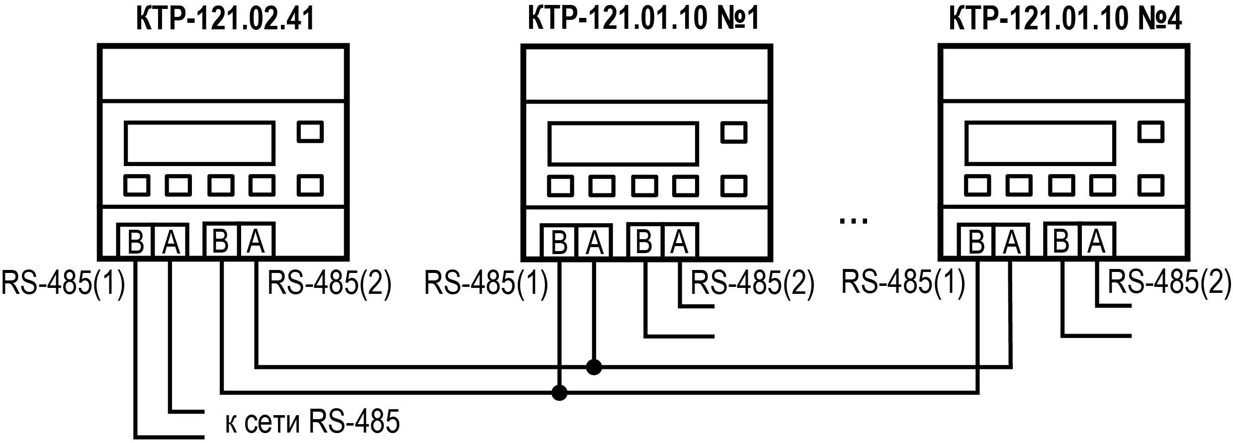

Последовательность ввода в эксплуатацию системы из нескольких КТР-121.01.10 под управлением каскадного регулятора КТР-121.02.41 приведена в разделе.
Внешнее управление
При объединении нескольких КТР-121.01.10 в систему под управлением КТР-121.02.41, алгоритм регулирования автоматически адаптируется под условия обеспечения нужной температуры подачи в общем коллекторе. Допускается объединение в каскад не более четырех котловых регуляторов.
Для объединения КТР следует:
  1. Подключить КТР–121.01.10 к КТР–121.02.41. Заводские настройки интерфейсов:
    ИнтерфейсКТР–121.01.10КТР–121.02.41
    RS-485-1SLAVESLAVE
    RS-485-2SLAVEMASTER
    Номер интерфейса совпадает с порядком расположения на корпусе прибора слева-направо. Объединение нескольких устройств КТР-121.01.10 производить по схеме, изображенной на рисунке ниже.
    Соединение каскадного регулятора с котловыми

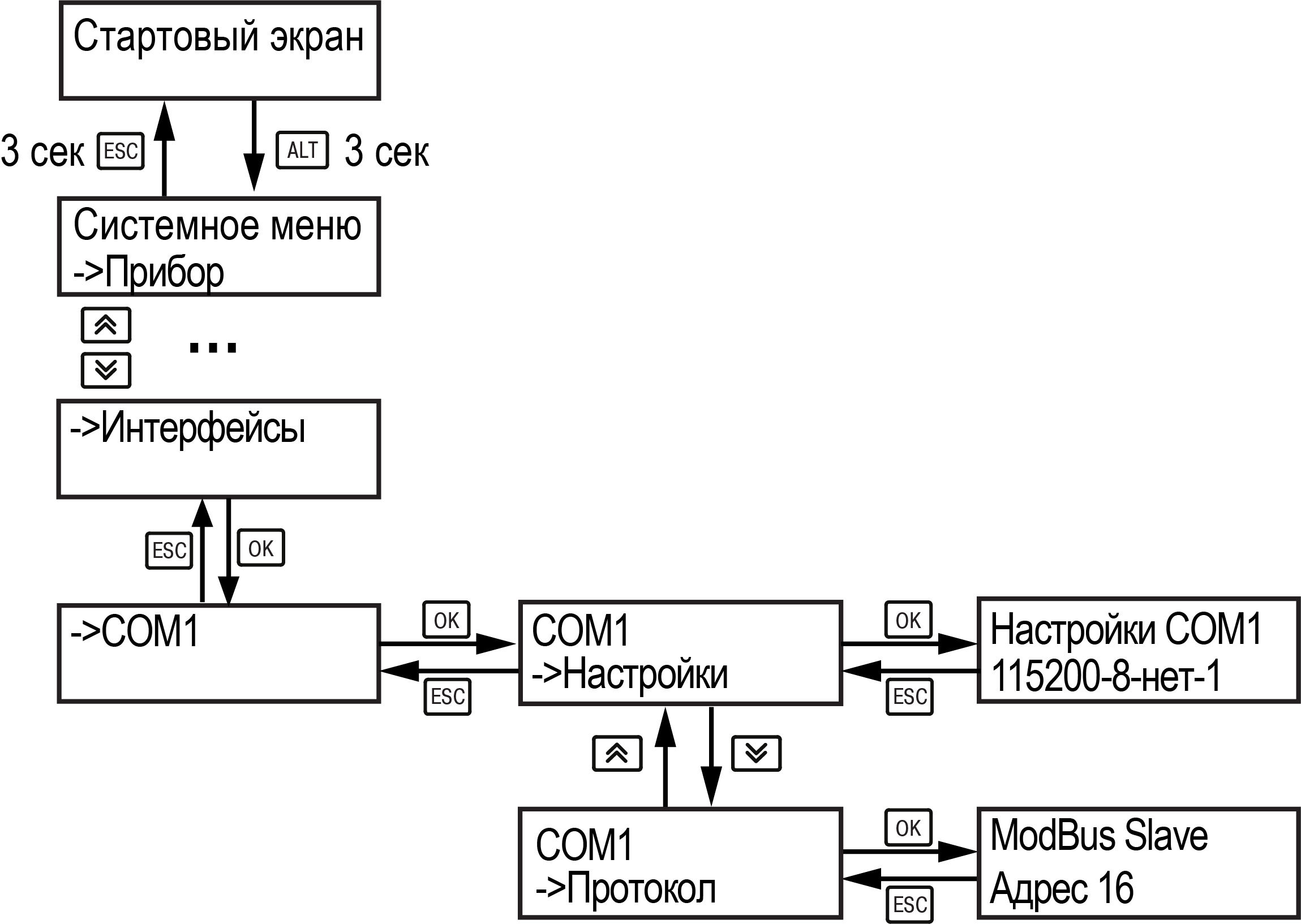

  2. По умолчанию адрес каждого КТР-121.01.10 — 16. Перед началом работы с КТР-121.02.41 адреса каждого КТР-121.01.10 следует поменять, в соответствии с заданными по умолчанию адресами в КТР-121.02.41, приведенными в таблице ниже.
    Адреса подчиненных контроллеров по умолчанию
    Номер прибора1234
    Адрес8162432
  3. Замену адресов производить через системное меню прибора см. раздел.
Наличие связи между контроллерами можно проверить по строке «Управление: Внеш» на главном экране каждого котлового регулятора.
В случае обрыва линии связи КТР-121.01.10 переходит в режим работы, определяемый положением внешней кнопки «Старт/Стоп». При этом регулирование производится по уставкам, заданным в КТР-121.01.10 без учета температуры общего коллектора. (подробнее см. раздел).

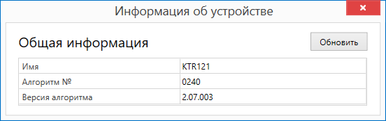

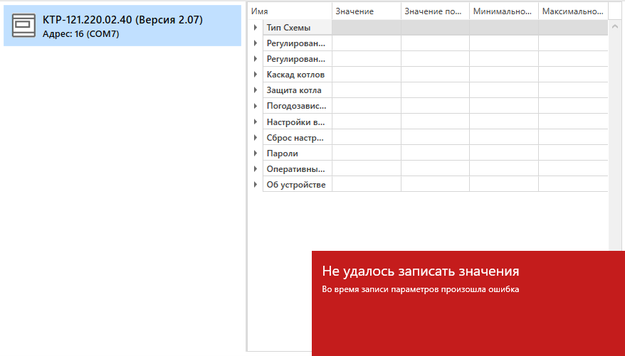

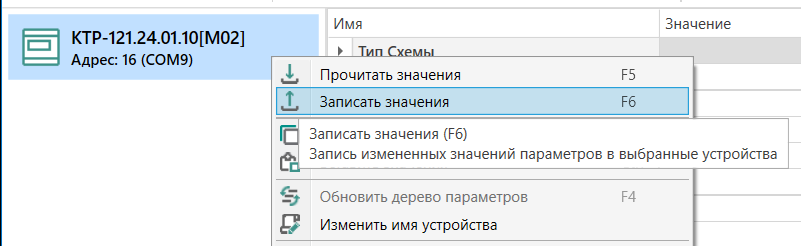

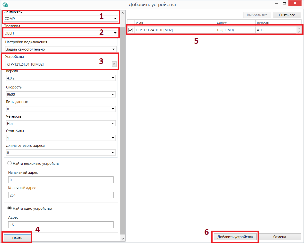

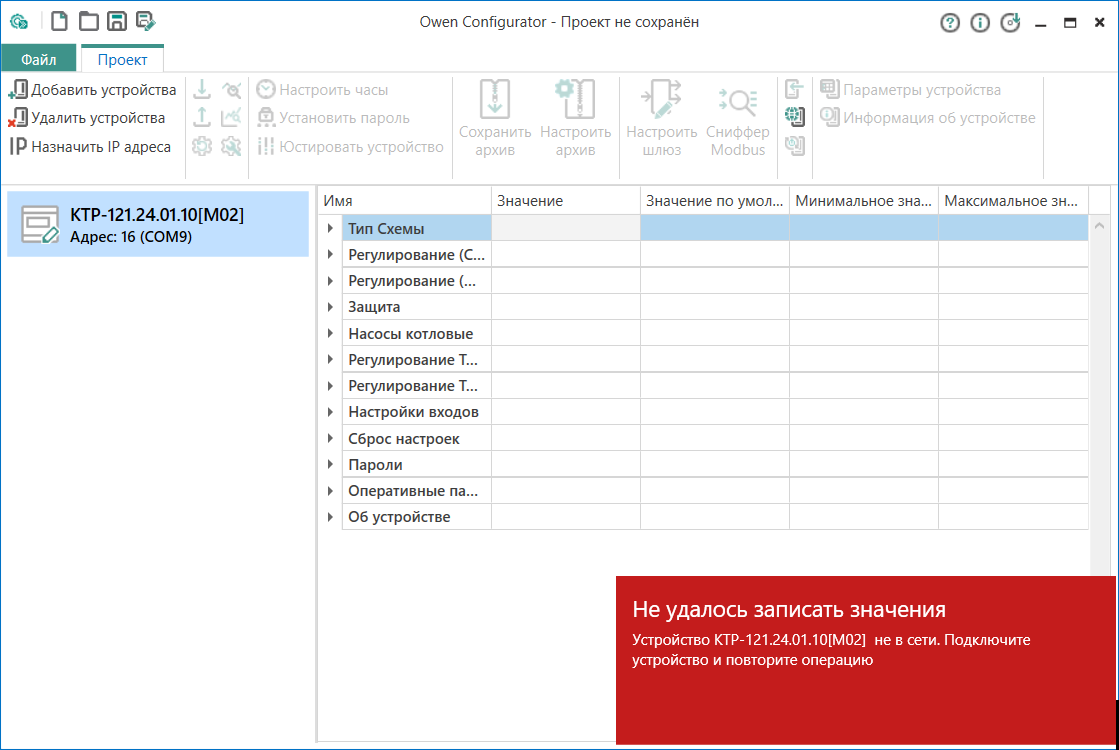

Работа с ПО Owen Configurator
Начало работы
  3. Запустить .ехе-файл.
  1. Подать питание на прибор.
  2. Подключить прибор к ПК с помощью кабеля USB A – miniUSB B.

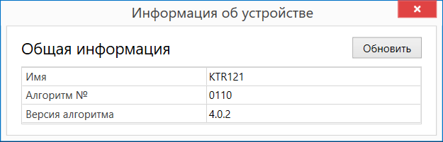

  4. Запустить Конфигуратор.

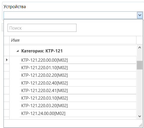

  8. Выбрать устройство (Пункт 3 на рисунок). Модификация КТР-121 указана на боковой стороне прибора.

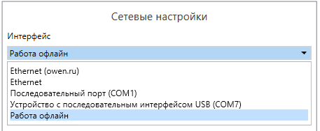

    Настройки связи с устройством
Режим «офлайн»
    Добавление устройства
    Выбор модификации

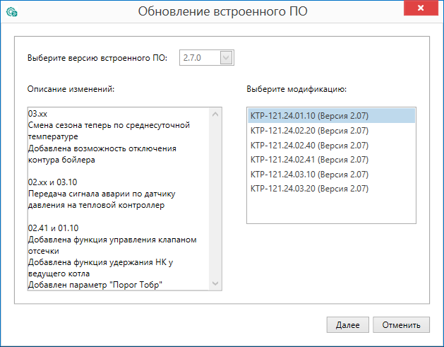

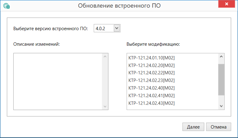

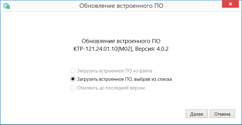

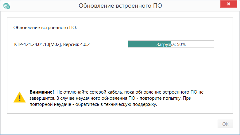

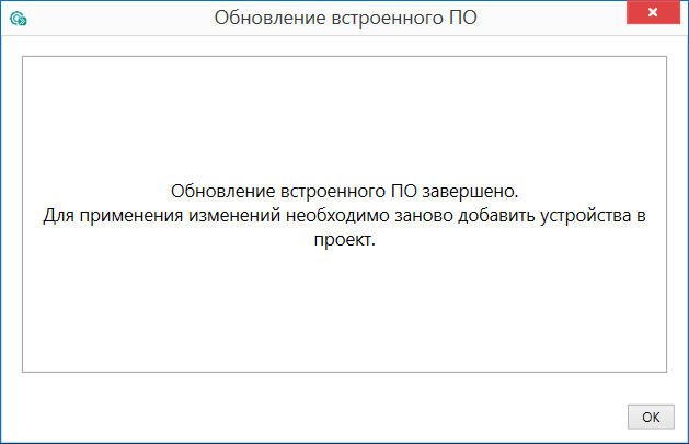

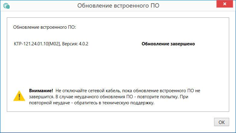

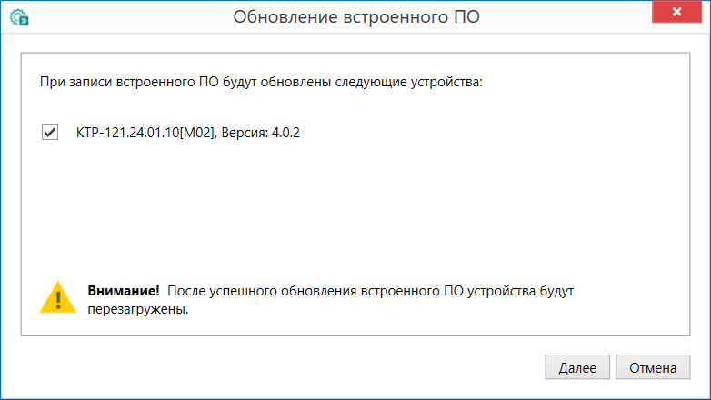

Обновление встроенного ПО
  2. Выбрать источник загрузки:
    Выбор алгоритма
  6. После завершения записи встроенного ПО в устройство, отобразится уведомление о завершении процесса. Чтобы изменения вступили в силу устройство следует заново добавить в проект Конфигуратора.

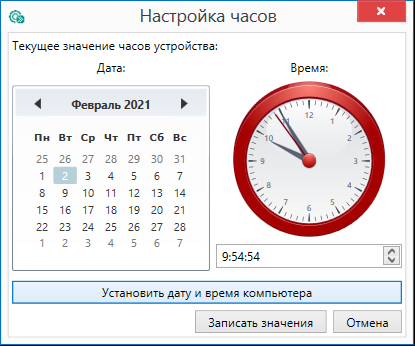

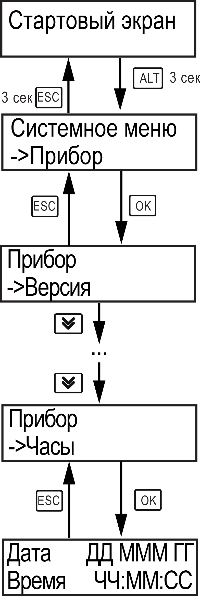

Настройка часов
Часы реального времени
Меню настройки часов
Для настройки часов следует:

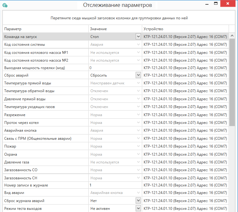

Отслеживание параметров
    Окно отслеживания параметров
Контекстное меню

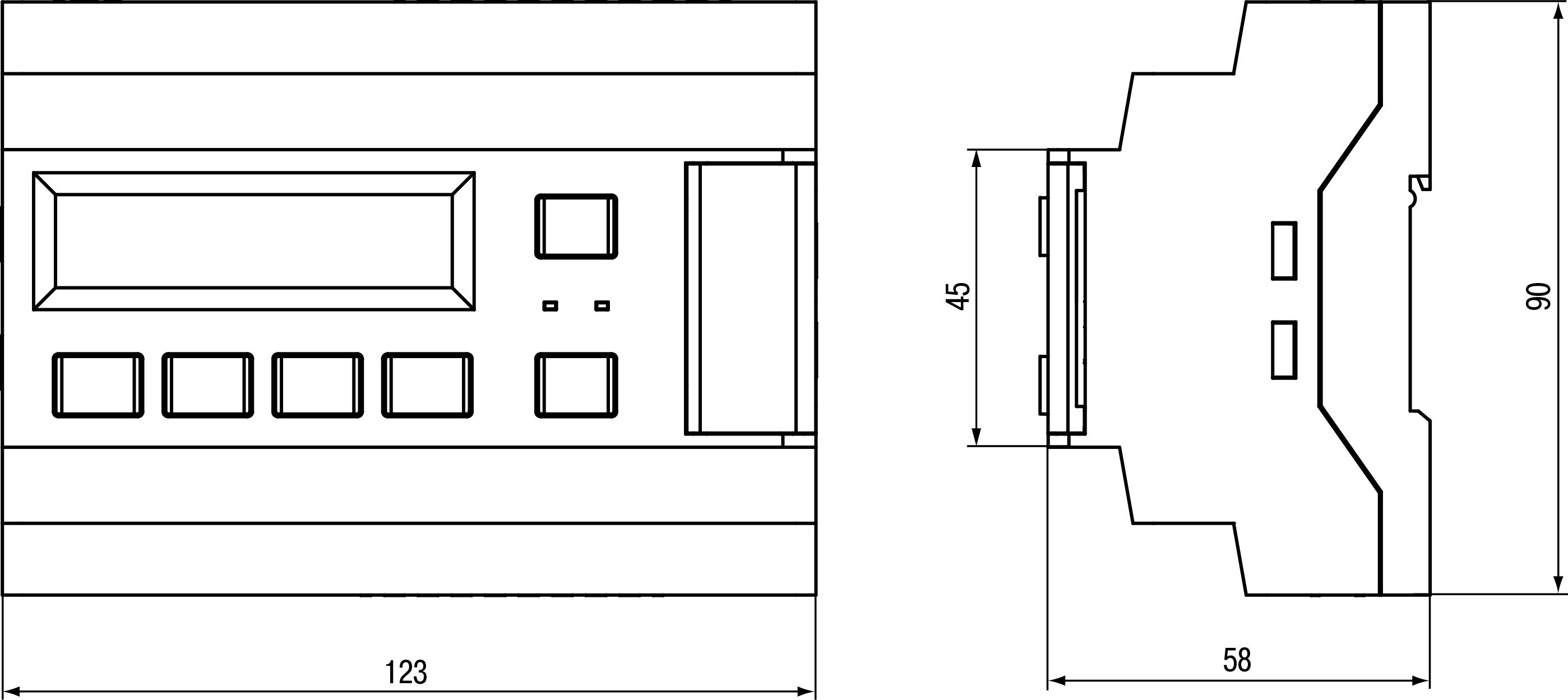

Габаритный чертеж прибора

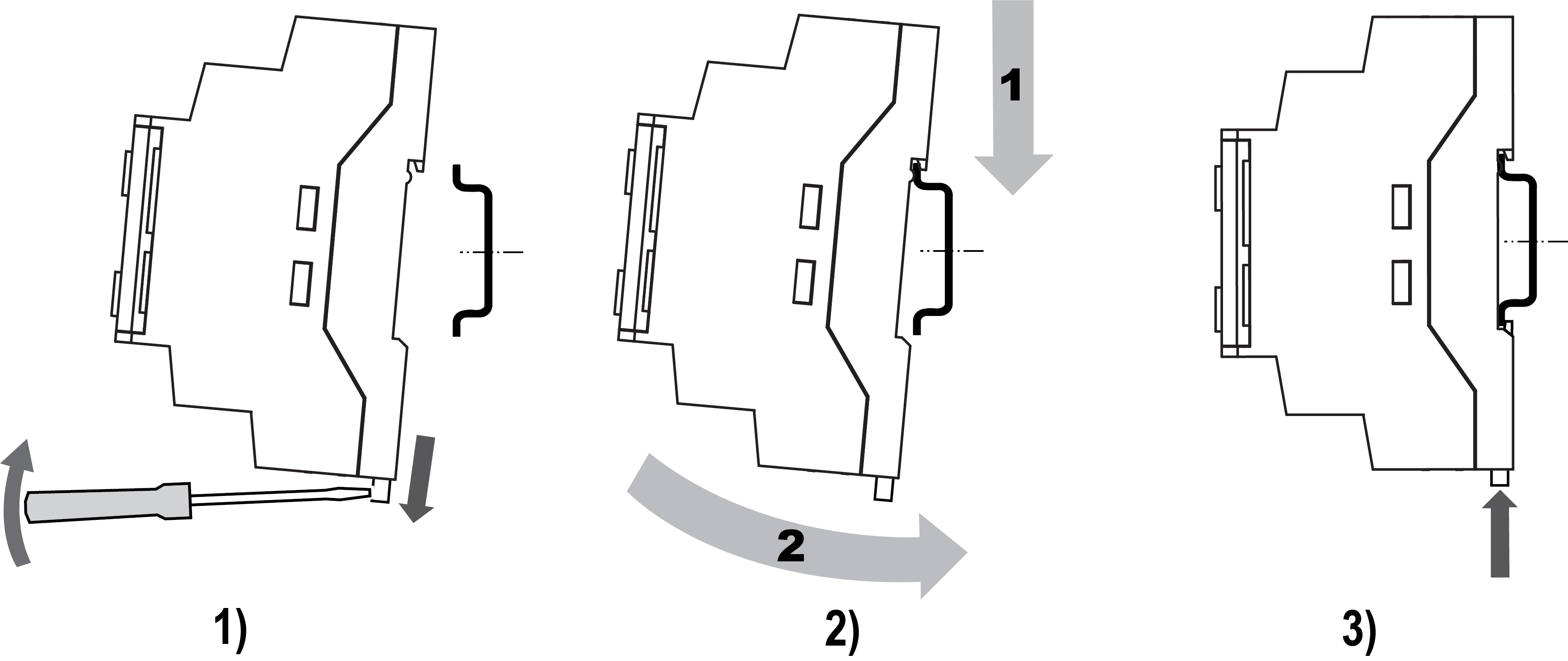

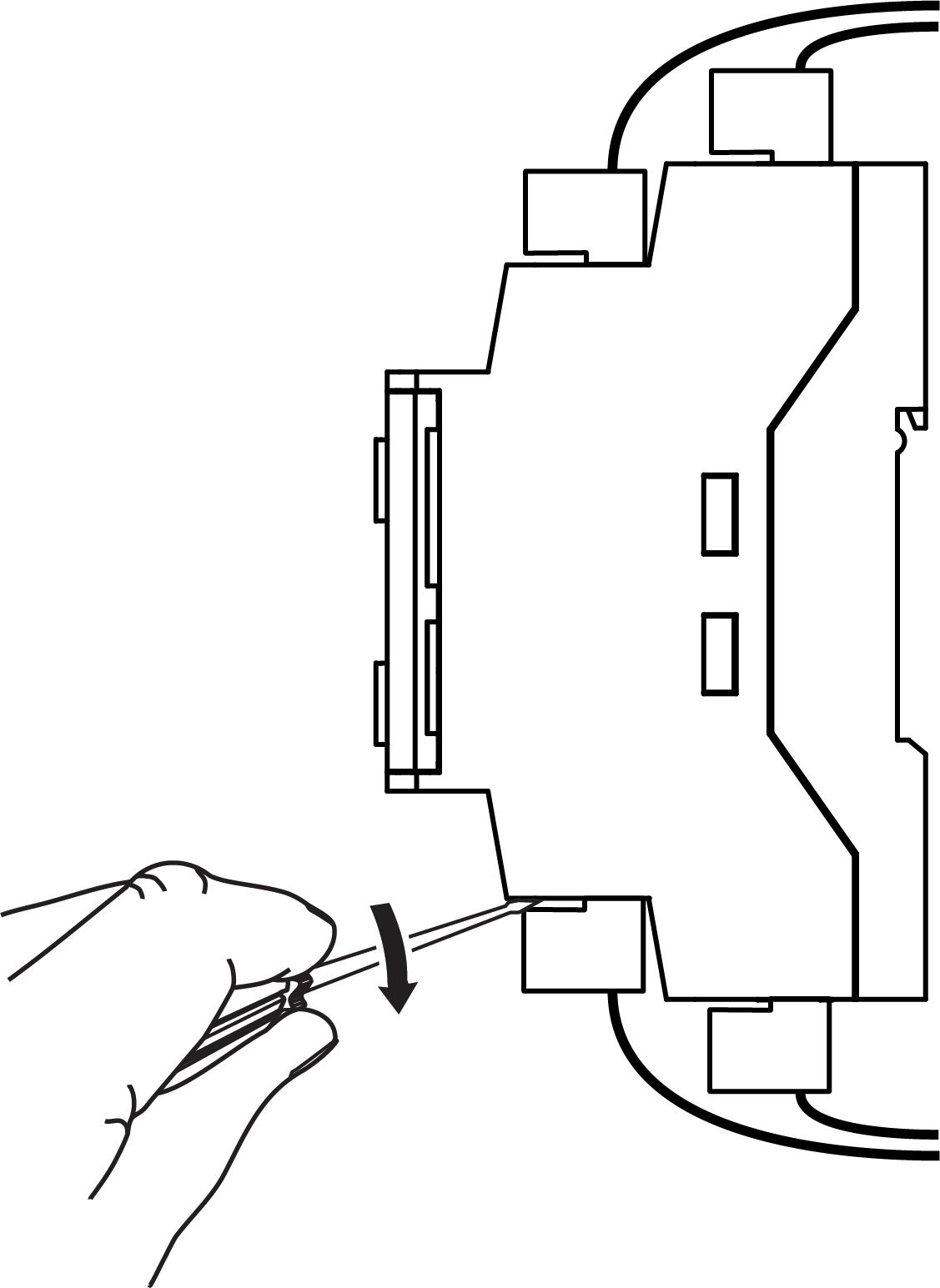

Монтаж и демонтаж прибора
Демонтаж прибора:

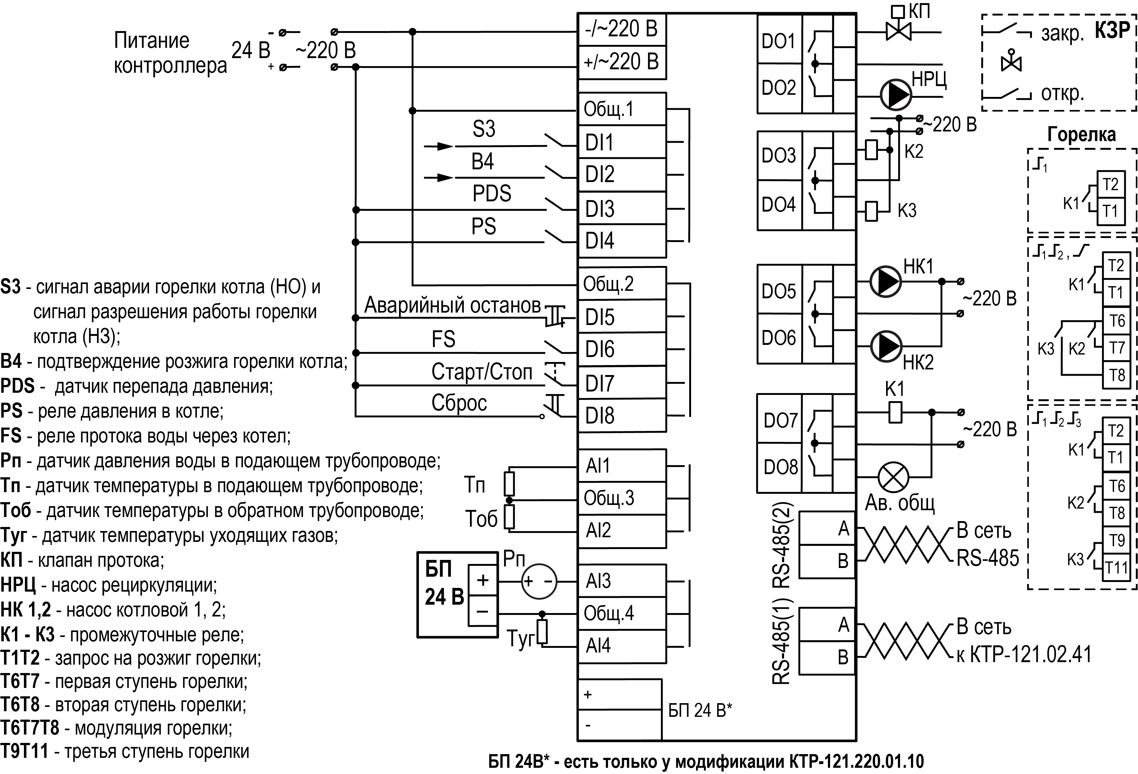

Общая схема подключения
Несоблюдение полярности подключения токовых датчиков может привести к повреждению входа.
Внешние связи монтируются проводом сечением не более 0,75 мм2. Для многожильных проводов следует использовать наконечники.

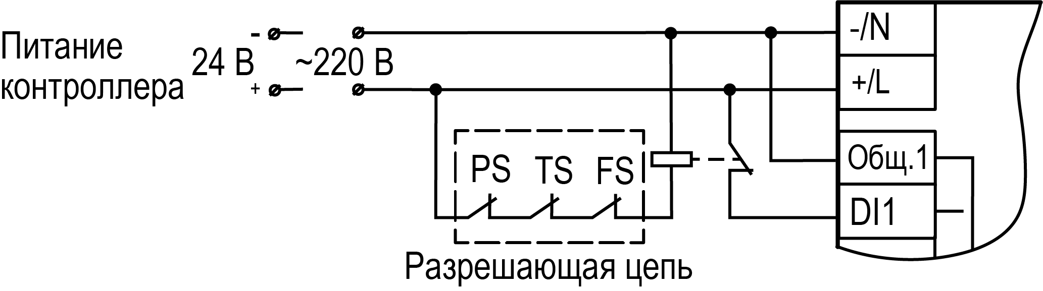

Схема подключения

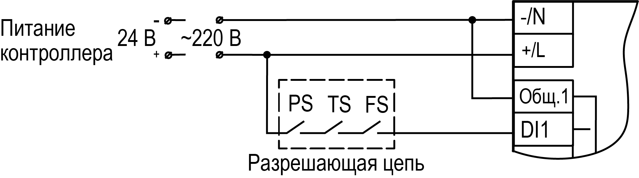

Номинальное напряжение питания прибора соответствует номинальному напряжению питания входов.
При работе прибора в сети постоянного напряжения с номиналом 24 В, сигналы переменного напряжения номиналом 230 В необходимо развязывать с дискретными входами через промежуточное реле.

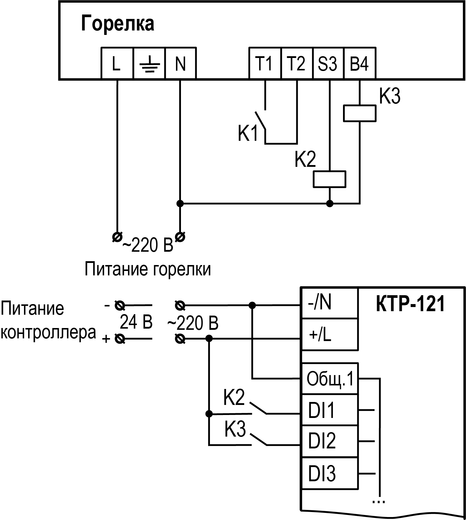

В качестве источника сигнала аварийного останова котельной может служить как внешняя кнопка аварии, так и сигналы общекотельных аварий («Пожар», «Загазованность» и пр.).
Контакты внешней кнопки Старт/Стоп должны быть фиксируемые.

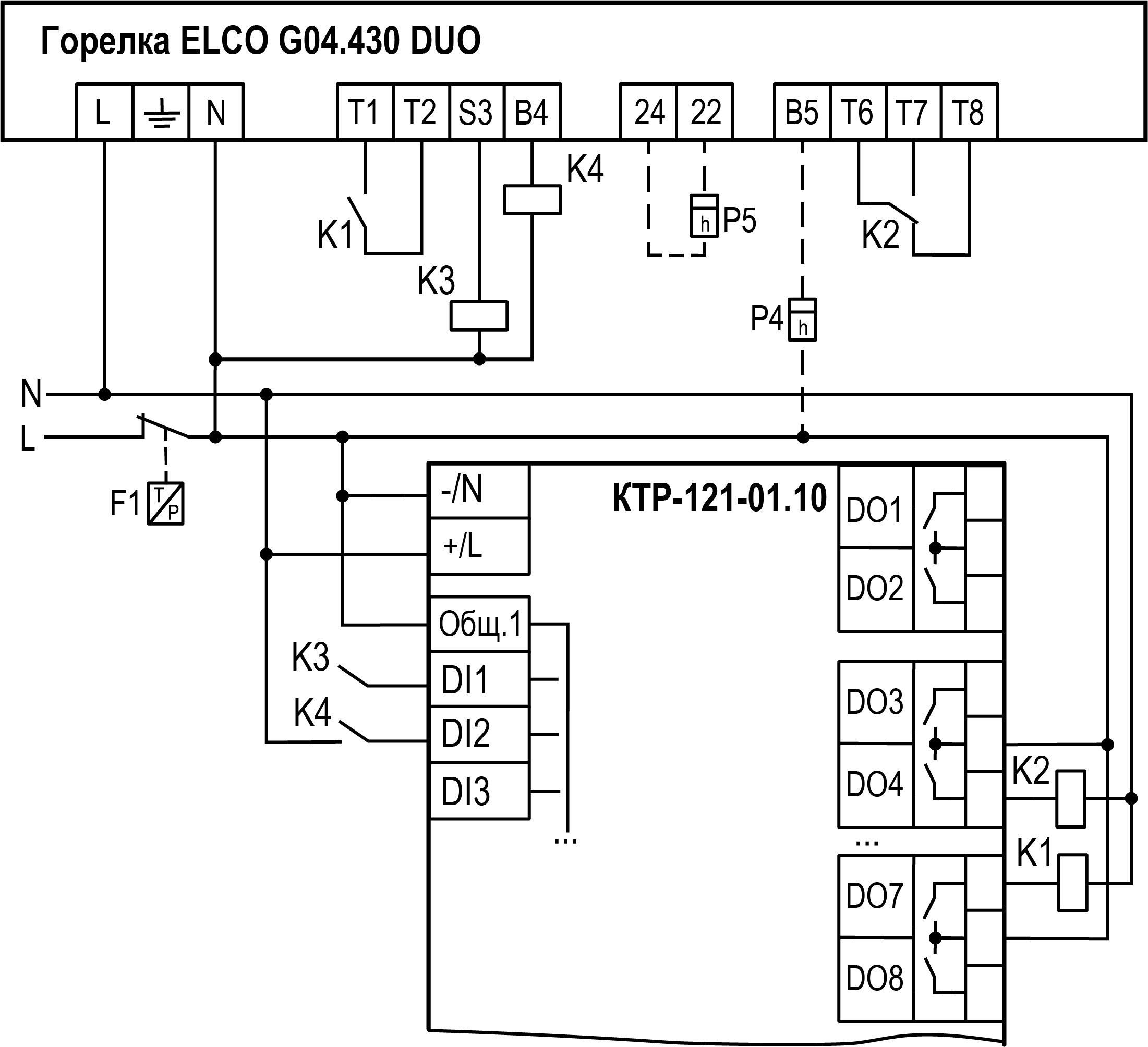

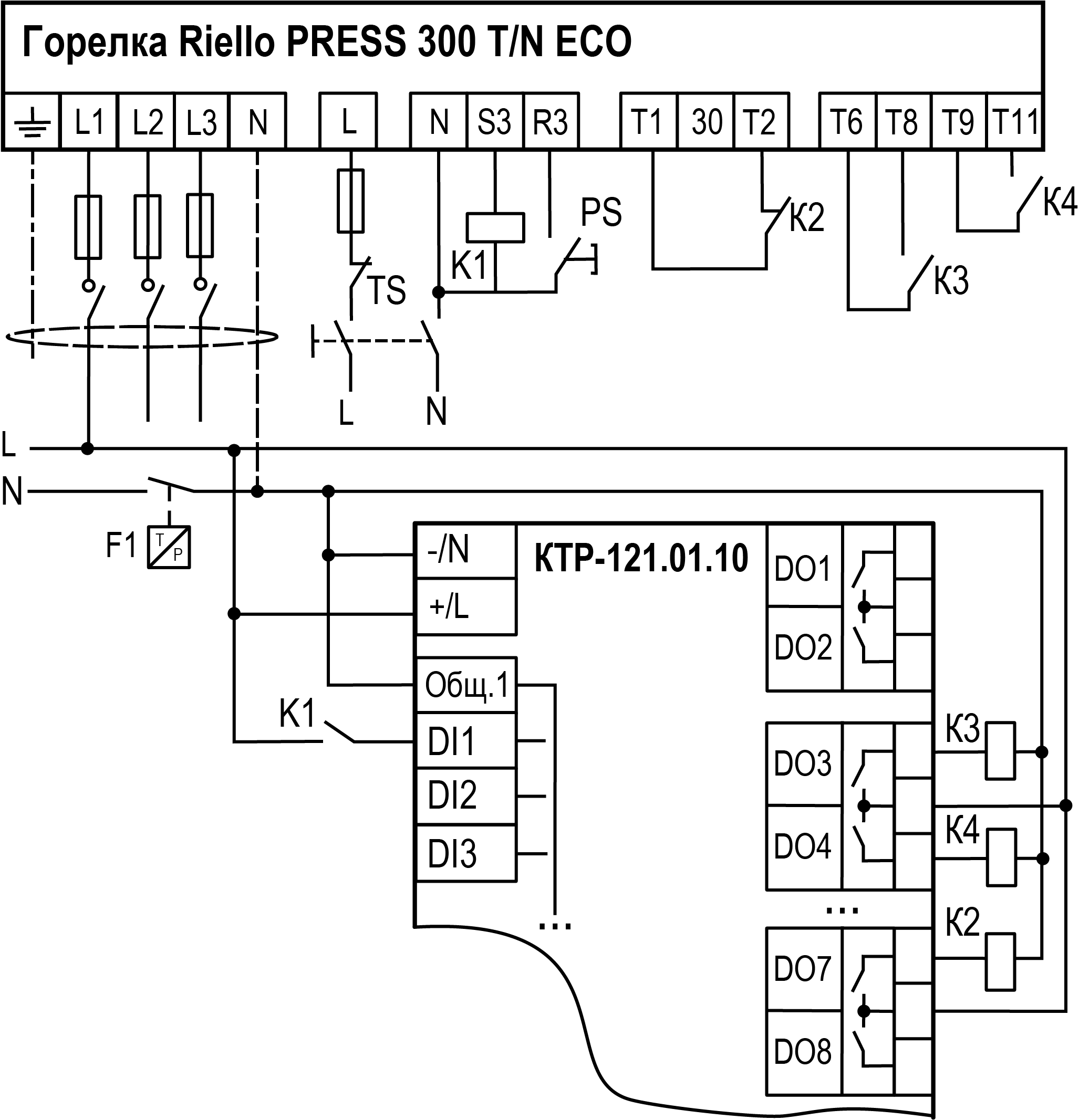

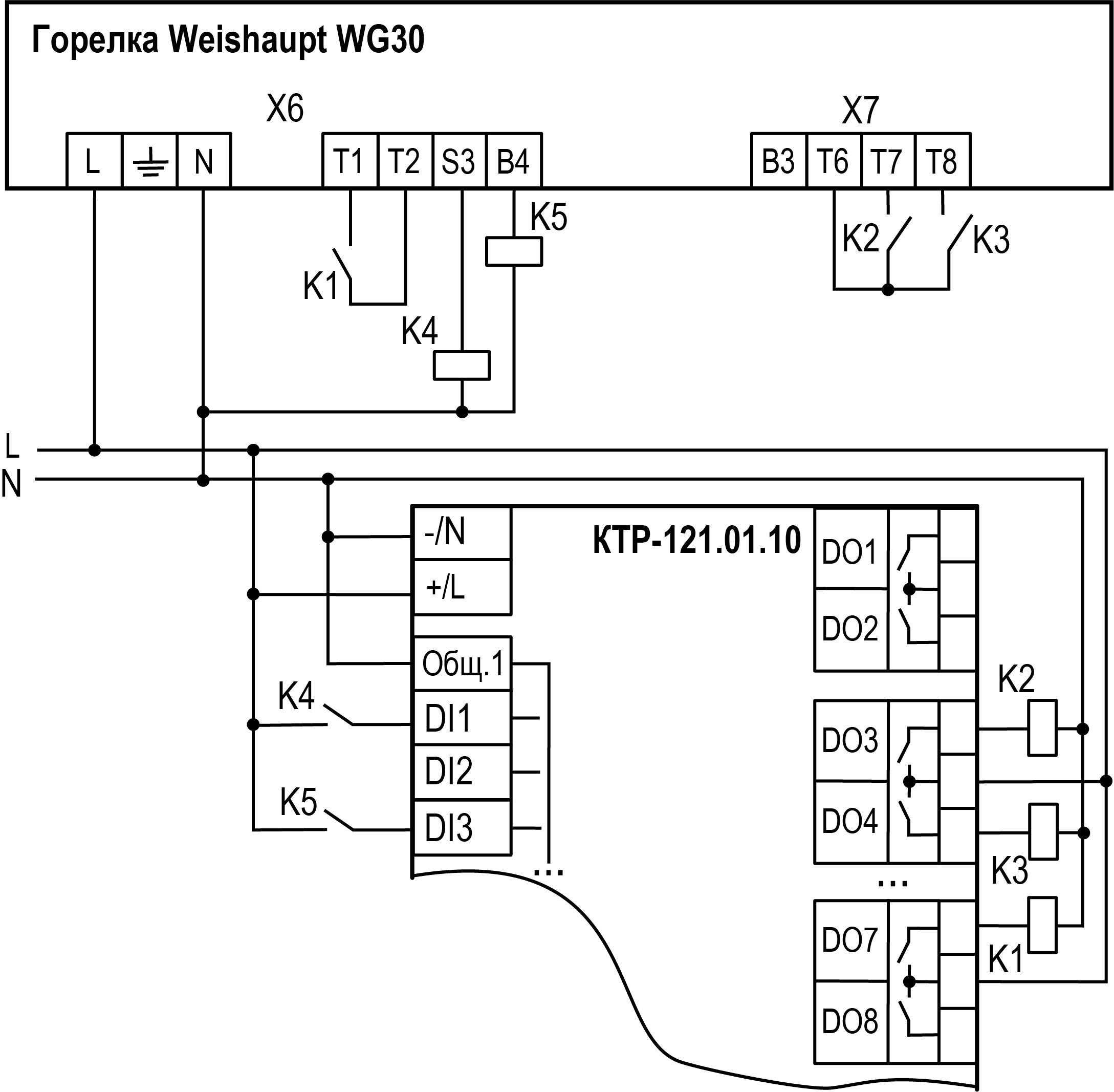

Примеры подключения горелок представлены в Приложении Примеры подключений.

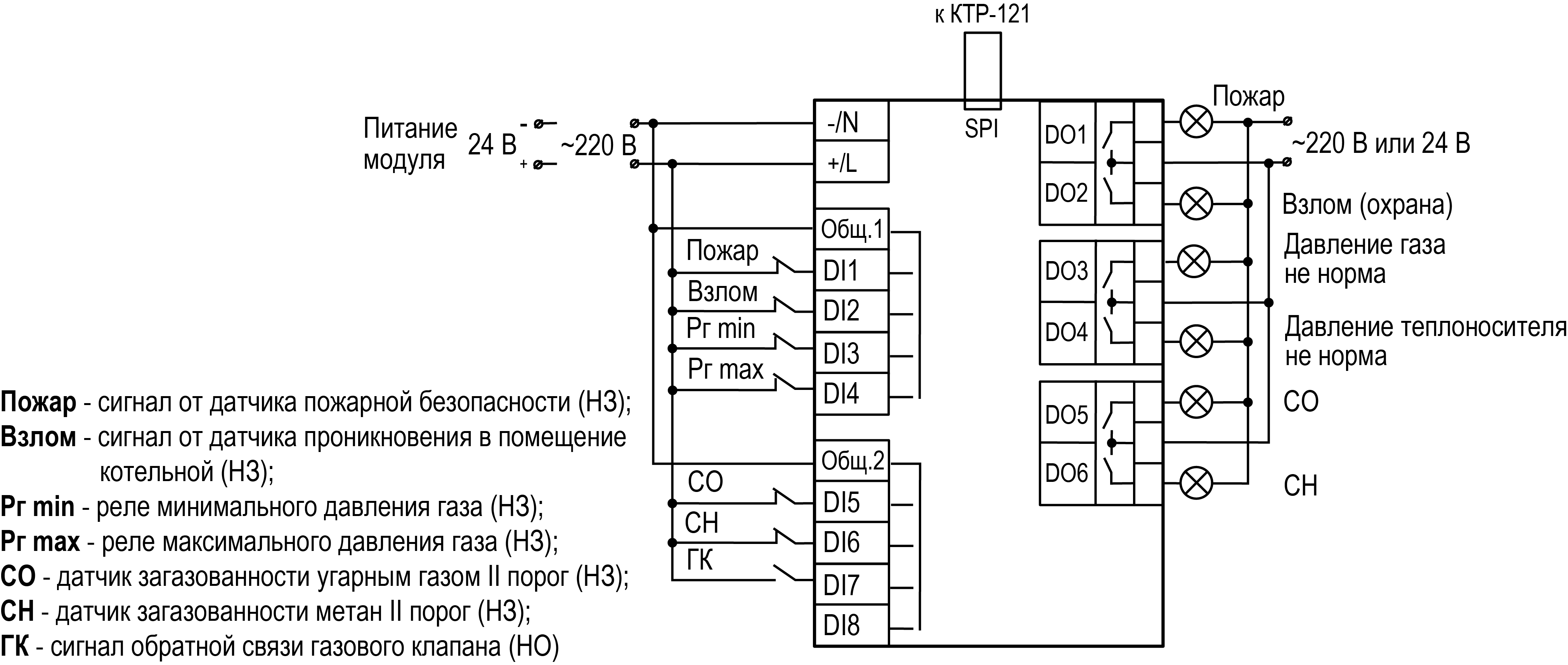

Для дополнительного контроля аварий следует подключить модуль расширения ПРМ.
Схема подключения к ПРМ сигналов общекотельных аварий

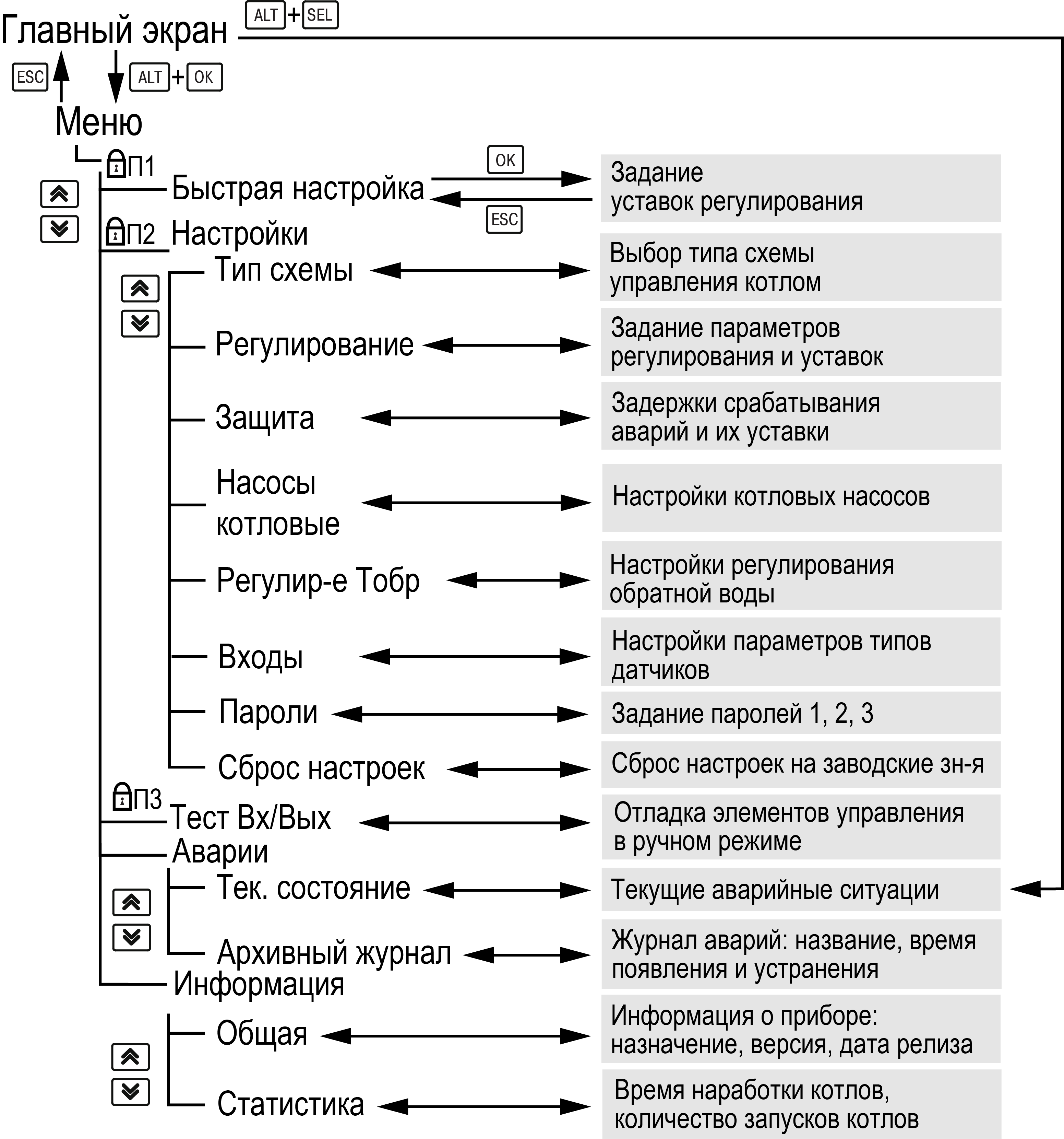

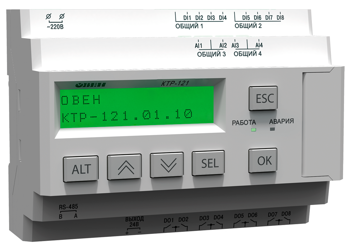

Индикация и управление

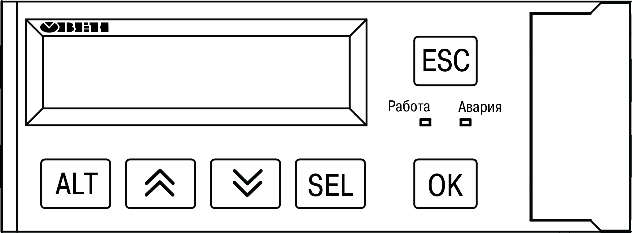

Основные элементы управления
Лицевая панель прибора
Назначение кнопок
КнопкаНазначение
GraphicПрименяется в комбинациях с другими кнопками. При удержании более 6 секунд – переход в системное меню
GraphicВыбор параметра
Graphic + GraphicПереход с Главного экрана в раздел «Меню»
Graphic + GraphicПереход с Главного экрана в раздел Аварии
Graphic + Graphic или Graphic + GraphicИзменение редактируемого разряда (выше или ниже)
Назначение светодиодов

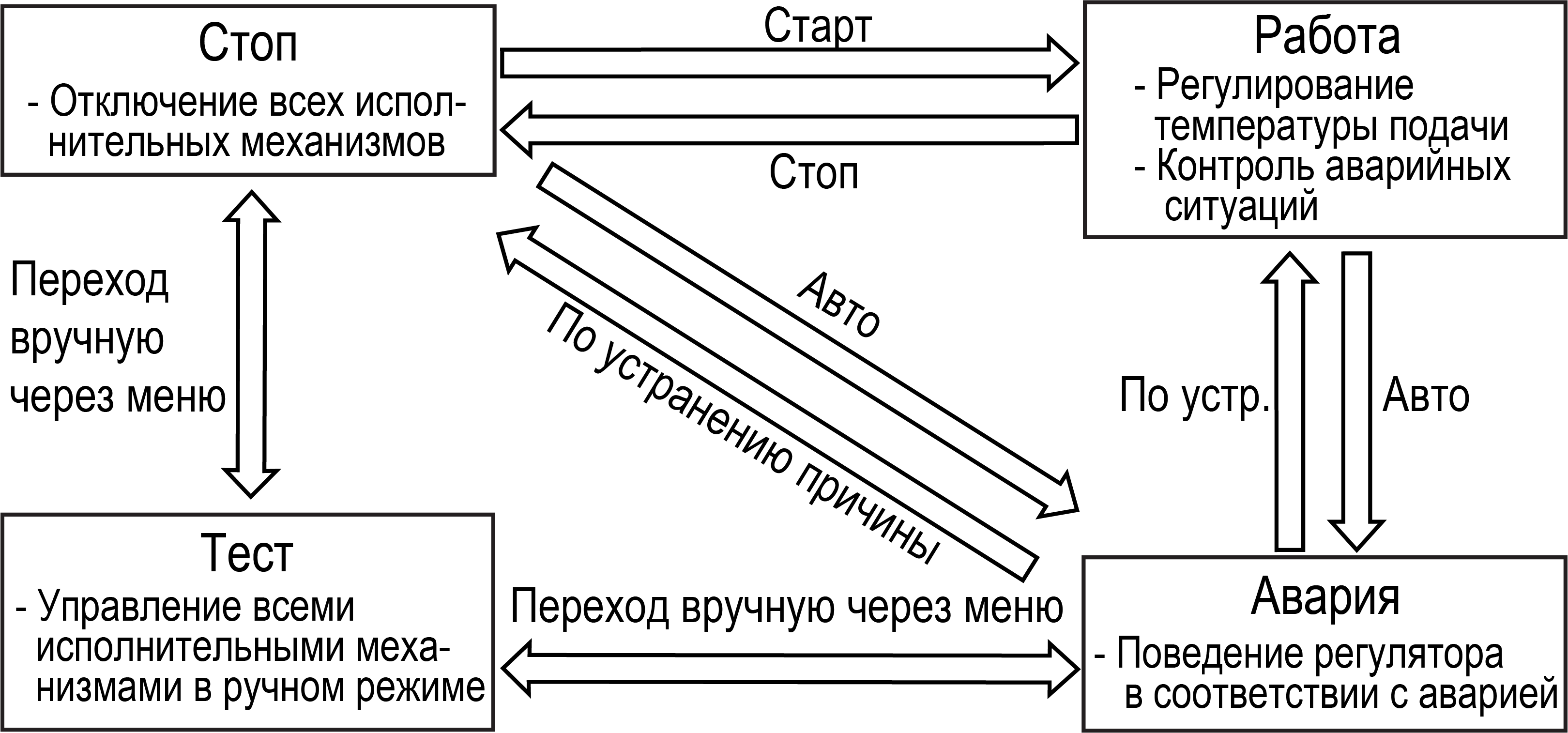

Режим
Светодиод «Работа»
Светодиод «Авария»
Режим Стоп
Режим Работа
Светится
Тест Вх/Вых
Мигает с периодом 2 с
Авария критическая (см. таблицу)
Светится
Авария не критическая (см. таблицу)
Светится
Мигает с периодом 1 с
  • два светодиода;
  • шесть кнопок.

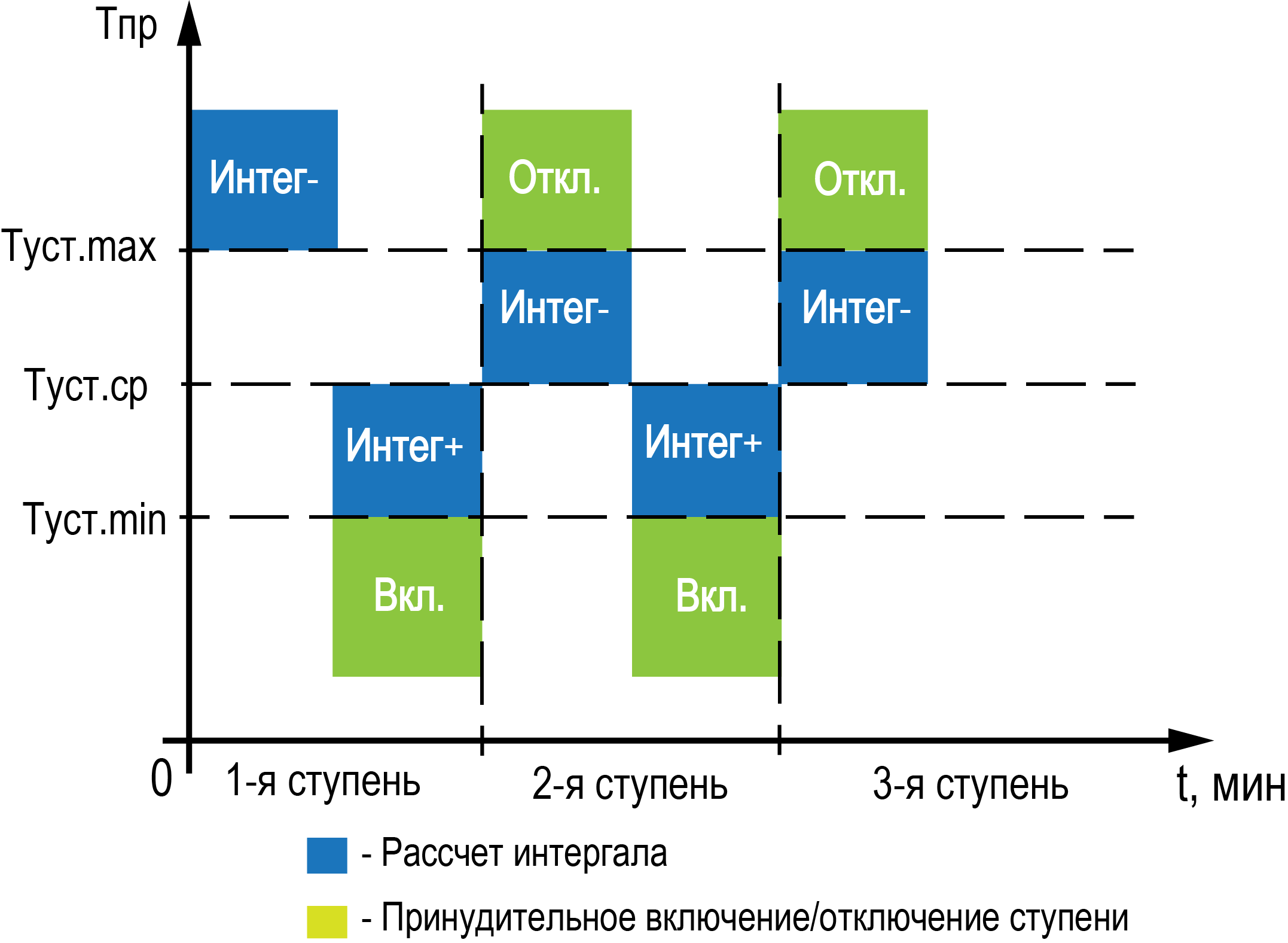

До Подкл.: 5с *
Время до подключения/отключения ступени/котла, с

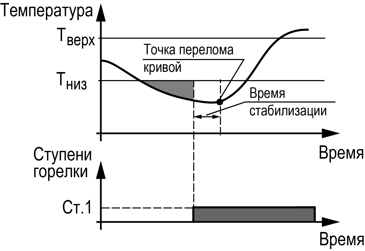

Стаб —: 13с *
Время стабилизации – задержка расчета интеграла на подключение/отключение ступени/котла, с

Аварии ->ALT+OK
Меню ->ALT+SEL
Для перехода к меню Аварий нажать сочетание клавиш Graphic + Graphic
Для возвращения к меню нажать сочетание клавиш Graphic + Graphic

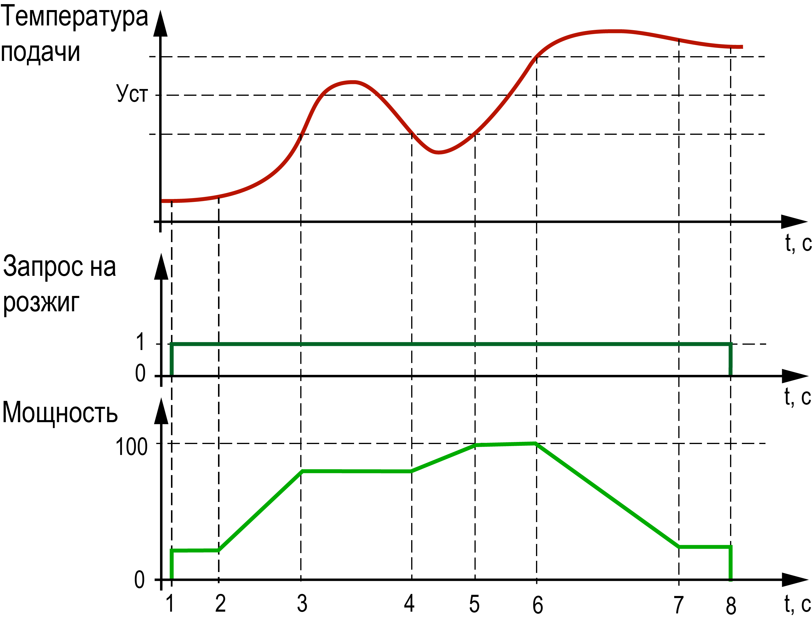

Главный экран (модулируемая горелка)
Экран
Работа Тпр 65.5
Режим работы и текущая измеренная температура подачи
Уст.:70.5
Уставка регулирования
Мощн: 50%
Текущая мощность ПИД-регулятора

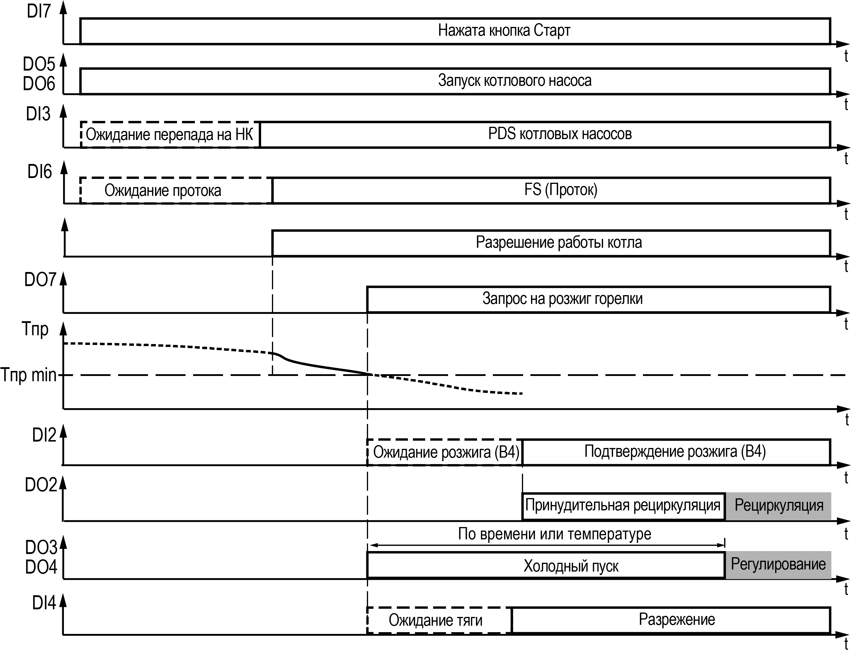

Вид
ЗапНас
Запуск котловых насосов (если есть в схеме)

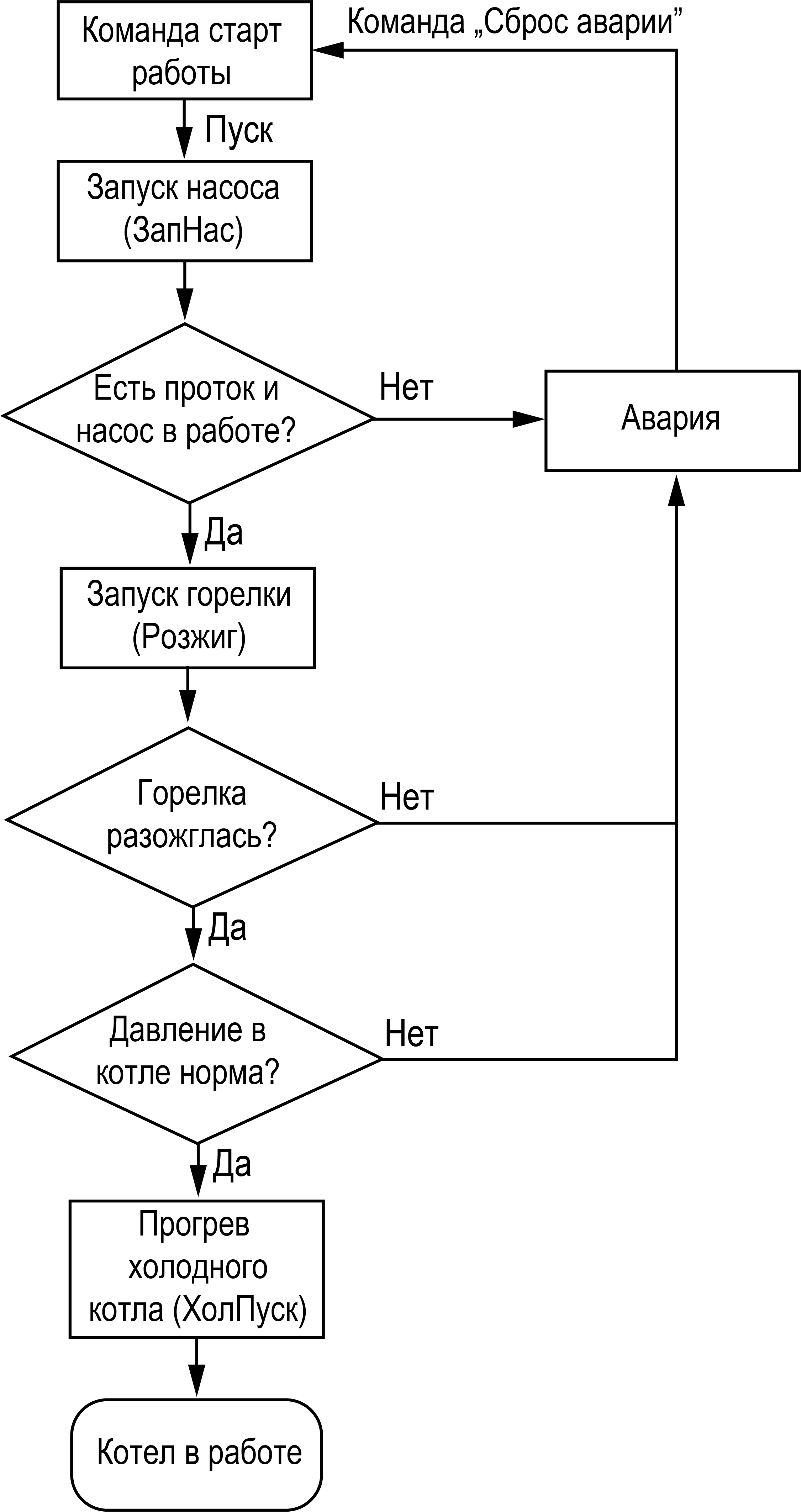

Розжиг
Запуск горелки в работу, подан запрос на розжиг, но пока нет подтверждения работы от горелки (В4)

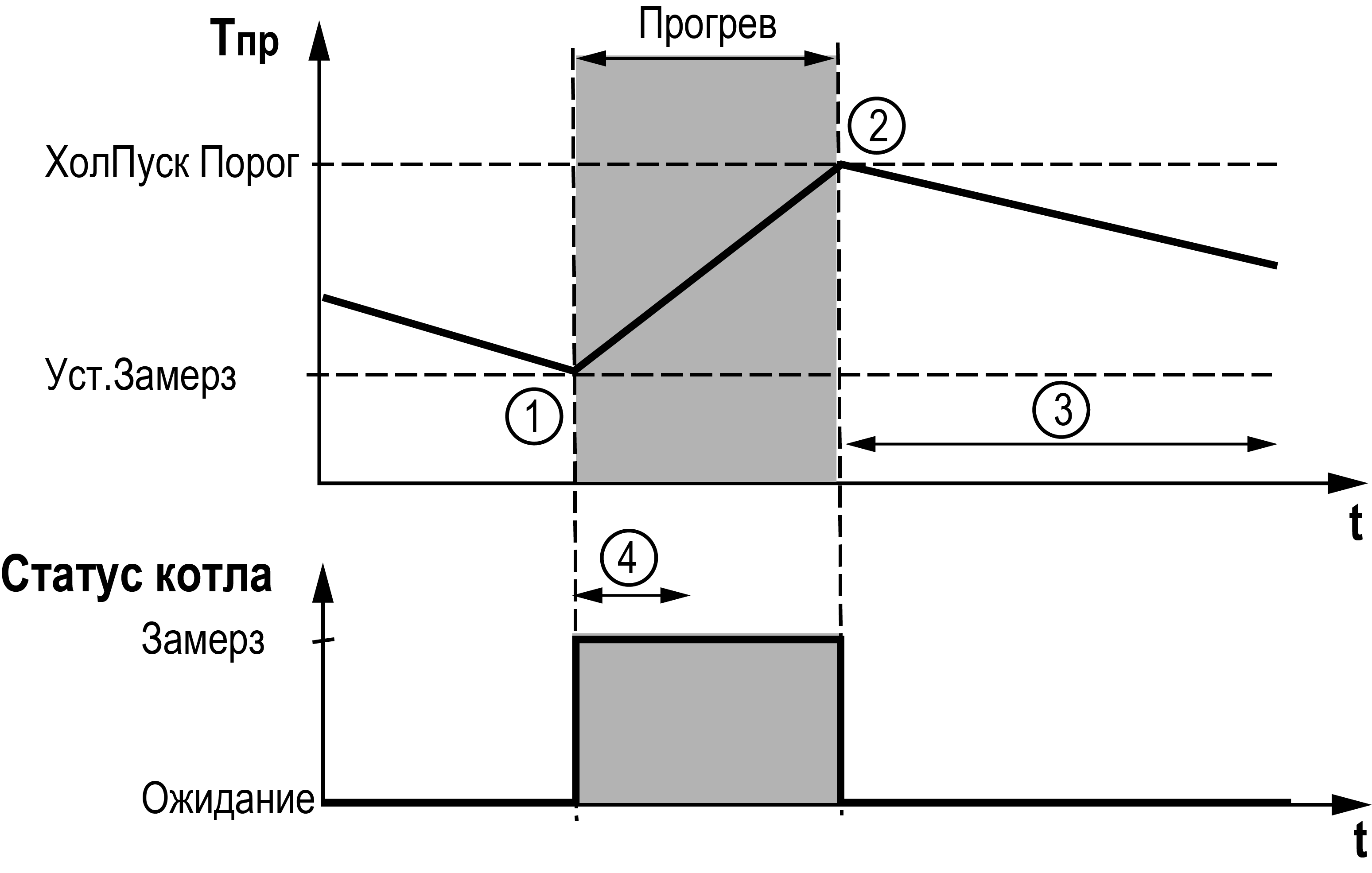

ХолПуск

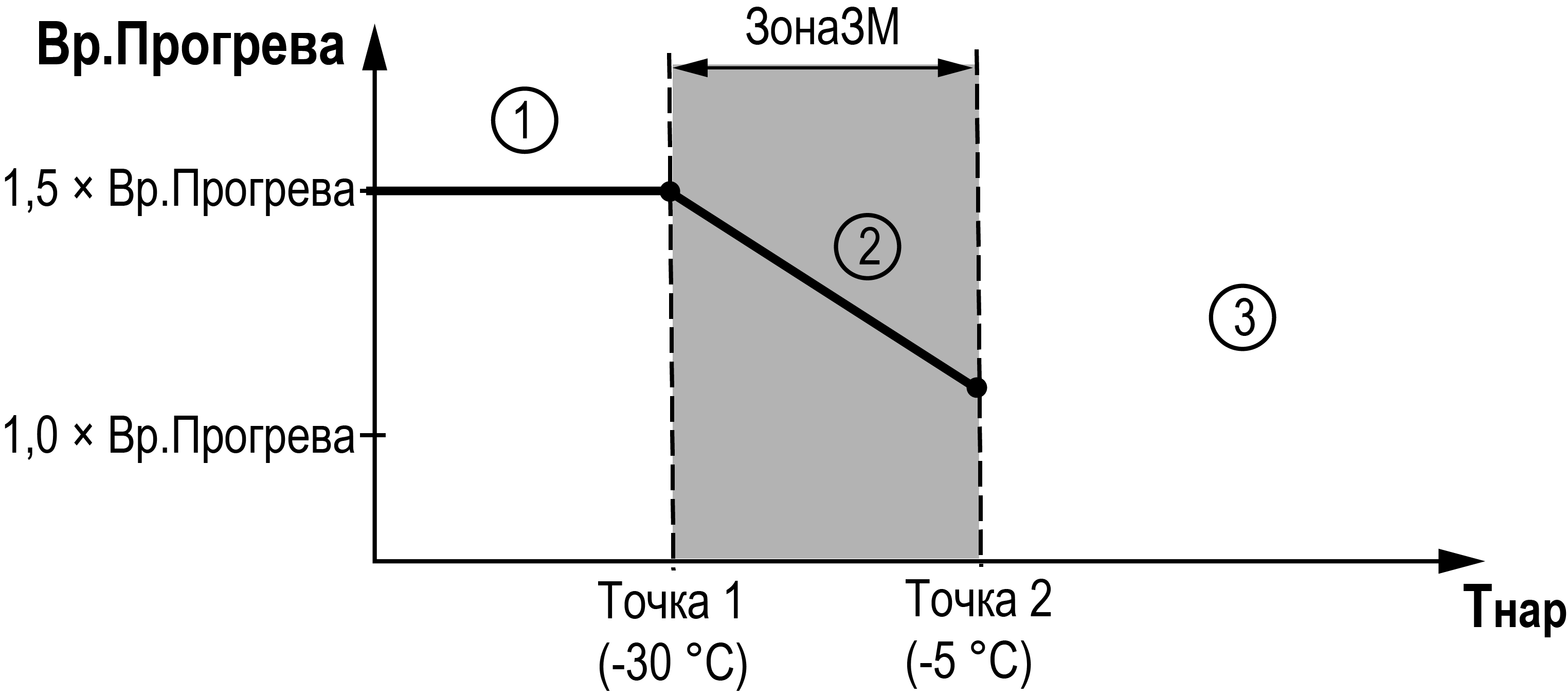

Активен режим плавного прогрева холодного котла

Структура меню
Схема переходов по меню
В зависимости от заданных настроек в Тип схемы, пункты Насосы котловые и Регулир-е Тобр в разделе Настройки могут быть скрыты.
Пример
Если в разделе Тип схемы в параметре Насос Котл задано значение Нет, то в разделе меню Настройки будет отсутствовать пункт Насосы котловые.
Общая информация
Меню/Информация/Общая
Экран
Информация
КТР-121.01.10
Версия: 3.00
от 17.02.2023
Наименование модификации прибора, версию программного обеспечения и дату ее релиза можно найти в разделе Меню → Информация → Общая.
Общая информация понадобится для обращения в техническую поддержку или для проверки актуальности установленного программного обеспечения.

Режимы работы
  • Работа;
  • Стоп;
  • Тест;
  • Авария.
Режим работы индицируется в первой строке главного экрана.
Режим «Стоп»
В режиме Стоп прибор не выдает управляющих сигналов на исполнительные механизмы, но контролирует некоторые аварии. Какие аварии контролируются в каждом из режимом см. таблицу.
Для перехода из режима Стоп в режим Работа следует переключить режимы (Управление: Стоп → Старт) с главного экрана, либо подать команду на запуск по сети или внешней кнопкой «Старт».
Режим «Авария»
Режим «Авария» предназначен для обеспечения безопасности котельной. В случае возникновения нештатной ситуации контроллер фиксирует причины аварии, выдает аварийный сигнал на дискретный выход DO8. В данном режиме поведение прибора определяется типом возникшей аварии и настройками. см. столбец «Реакция прибора» в таблице.
Режим «Работа»
В режиме Работа прибор:
  • регулирует температуру в подающем и обратном трубопроводе;
  • контролирует аварии котла;
  • управляет котловыми насосами;
  • контролирует общекотельные аварии (нужен ПРМ-1).
Режим «Тест»
Режим Тест предназначен для:
  • проверки работоспособности дискретных и аналоговых датчиков
  • проверки встроенных реле
  • правильности подключения исполнительных механизмов.
  1. Перевести контроллер в режим Стоп,
  2. Открыть экран Тест Вх/Вых.
    Переход в режим Тест возможен только из режима Стоп.

    Режим: Не акт.Переход в тестовый режимАктивен, Не акт.
    Дискретные Выходы
    DO 1:СП РЦзкр-0Сигнал «закрыть» на КЗР температуры обратной воды
    0 – Не активен,
    1 – Активен
    DO 2:СП РЦотк-0Сигнал «открыть» на КЗР температуры обратной воды ИЛИ включить насос рециркуляции
    0 – Не активен,
    1 – Активен
    DO 3:СП закр -0Сигнал «закрыть» на сервопривод горелки или включение первой ступени
    0 – Не активен,
    1 – Активен
    DO 4:СП откр -0Сигнал «открыть» на сервопривод горелки или включение второй ступени
    0 – Не активен,
    1 – Активен
    DO 5:НасКотл1-0Сигнал на включение первого котлового насоса
    0 – Не активен,
    1 – Активен
    DO 6:НасКотл2-0Сигнал на включение второго котлового насоса
    0 – Не активен,
    1 – Активен
    DO 7:Розжиг -0Сигнал на розжиг горелки
    0 – Не активен,
    1 – Активен
    DO 8:Ав лампа -0Сигнал на включение «Лампа общей аварии»
    0 – Не активен,
    1 – Активен
    Дискретные Входы
    DI 1:АварияК – 0*Сигнал горелки о возникновении аварии
    0 – Норма,
    1 – Авария
    DI 1:Разр.РК – 1*Сигнал на разрешение работы горелки
    0 – Авария,
    1 – Норма
    DI 2:РаботаК – 0Сигнал горелки о подтверждении ее работы
    0 – Авария,
    1 – Норма
    DI 3:PDS НК – 0Сигнал реле перепада давления на группе котловых насосов циркуляции
    0 – Авария,
    1 – Норма
    DI 4:АвДавлен – 0Сигнал реле давления котла
    0 – Авария,
    1 – Норма
    DI 5:Ав Кнопк – 0Кнопка «Аварийный стоп»
    0 – Авария,
    1 – Норма
    DI 6:РелеПрот – 0Сигнал реле протока теплоносителя через котел
    0 – Авария,
    1 – Норма
    DI 7:Кн.Старт – 0
    Кнопка «Старт/Стоп» котла
    0 – Стоп,
    1 – Старт
    DI 8:Кн.Сброс – 0Кнопка «Сброс аварий»
    0 – Норма,
    1 – Сброс
    Аналоговые входы
    AI 1 Тпр: 60,3 °С
    Текущая температура теплоносителя в подающем трубопроводе
    0…500
    AI 2 Тоб: 50,6 °С
    Текущая температура теплоносителя в обратном трубопроводе
    0…500
    AI 3 Рпр: 4,3
    Текущее давление теплоносителя в контуре котла
    0…100
    AI 4 Туг: 110 °С
    Текущая температура уходящих газов
    0…500

    Выходы ПРМ дискр
    DO1: Ав.Пожар – 0
    Сигнал на включение лампы «Пожар»
    0 – Не активен,
    1 – Активен
    DO2: Ав.Охран – 0
    Сигнал на включение лампы «Взлом»
    0 – Не активен,
    1 – Активен
    DO3: Ав.Ргаза – 0
    Сигнал на включение лампы «Давление газа не в норме»
    0 – Не активен,
    1 – Активен
    DO4: Ав.Рпр – 0
    Сигнал на включение лампы «Давление сети не в норме»
    0 – Не активен,
    1 – Активен
    DO5: Ав.СО – 0
    Сигнал на включение лампы «Загазованность СО»
    0 – Не активен,
    1 – Активен
    DO6: Ав.СН – 0
    Сигнал на включение лампы «Загазованность СН»
    0 – Не активен,
    1 – Активен
    Входы ПРМ дискр
    DI1: Пожар – 0
    Датчик пожара
    0 – Авария,
    1 – Норма
    DI2: Охрана – 0
    Датчик проникновения
    0 – Авария,
    1 – Норма
    DI3: minРгаза – 0
    Давление газа мало
    0 – Авария,
    1 – Норма
    DI4: maxРгаза – 0
    Давление газа велико
    0 – Авария,
    1 – Норма
    DI5: Ав.СО – 0
    Датчик загазованности СО
    0 – Авария,
    1 – Норма
    DI6: Ав.СН – 0
    Датчик загазованности СН
    0 – Авария,
    1 – Норма
    DI7: Газ кл. – 0
    Положение газового клапана
    0 – Закрыт,
    1 – Открыт
    Назад: ALT+Вниз Выход-> ESC

Выбор типа дискретного сигнала на входе DI1 определяет тип подключенной цепи:
  • НО контакт – «Авария горелки» (DI 1: АварияК);
  • Последовательность НЗ контактов – «Разрешающая цепь» (DI1: Разр.РК).
Сигнал «Авария горелки» предполагает наличие активного сигнала на дискретном входе DI1 при возникновении аварии. Отсутствие сигнала на DI1 в режиме работы свидетельствует о нормальной работе горелки.
Авария горелки (S3) может быть сброшена вручную или автоматически, режим сброса аварии выбирается в параметре Сброс (Меню → Настройки → Входы).
«Разрешающая цепь» предполагает наличие активного сигнала на дискретном входе DI1 в режиме работы. Отсутствие сигнала на входе DI1 в режиме работы свидетельствует о недоступности горелки для запуска. Горелка автоматически возвращается в работу, если на входе DI1 появился активный сигнал.
В контроллере реализовано два способа сброса аварии горелки: автоматический и ручной. Выбор способа осуществляется в параметре Сброс (Меню → Настройки → Входы).
Сброс: Автомат.
  • Авария фиксируется и сбрасывается автоматически по изменению состояния входа DI1 в соответствии с логикой заданной в параметре DI1: Разр.Рк (НЗ) или АварияК (НО).
Сброс: Ручной
  • Авария фиксируется автоматически по изменению состояния входа DI1 в соответствии с логикой заданной в параметре DI1: Разр.Рк (НЗ) или АварияК (НО), сбрасывается вручную по кнопке Сброс (DI8). Ручной сброс аварии сопровождается замыканием контактов Т1-Т2 - выхода на включение горелки (DO7) на время заданное в параметре Вр.Розжига (Меню → Настройки → Защита). Если по окончанию таймера сигнал аварии горелки остается быть активным, контакты Т1-Т2 снова размыкаются и авария горелки остается зафиксированной. Если по окончанию таймера сигнал аварии горелки пропал - авария на приборе сбрасывается, прибор переходит в режим Стоп.
Выход на включение горелки замыкается для возможности сброса ее аварии на менеджере горения, питание которого осуществляется через контакты Т1-Т2.
Для всех дискретных входов настройка времени фильтра Вр.Флтр позволяет не обрабатывать сигналы дребезга контактов.

Выбор схемы управления
Меню/Настройки/Тип схемы
Экран
Диапазон
Тип Схемы
 Горелка: 2 ступ
Тип горелки
0 – Мод
1 – 1 ступ
2 – 2 ступ
3 – 3 ступ
Насос Котл: Нет
Наличие в системе насосной группы
Есть, Нет
Рег Тобр: Нет
Режим регулирования температуры обратной воды
0 – Нет,
1 – НасРец,
2 – КЗР
Контр РпрКонтроль давления в котловом контуреЕсть, Нет
ОбщекотАв: НетКонтроль общекотельных аварий Есть, Нет
Выход ->      ESCДля выхода из меню нажать кнопку Graphic
Наличие, тип и количество исполнительных механизмов в схеме определяется параметрами Тип схемы. Настройка конфигурации схемы управления определяет логику работы прибора.

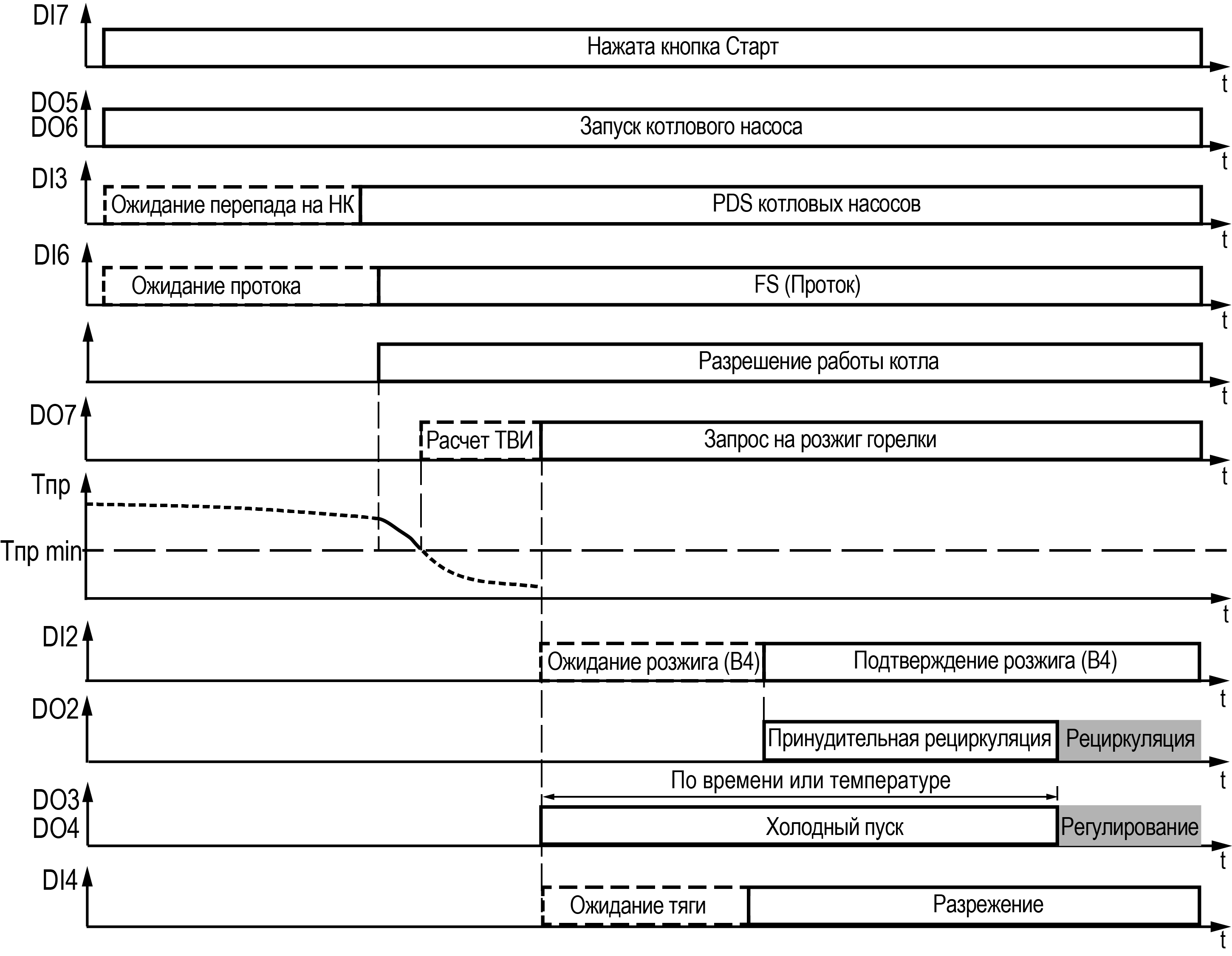

Запуск котла
Алгоритм запуска
После получения команды на запуск прибор запускает котловые насосы. Индикация данного состояния на главном экране: ЗапНас.
Когда получены сигналы с датчика перепада давления на насосах и датчика протока воды через котел, прибор запускает горелку. Пока от горелки не пришло подтверждение о успешном розжиге, на главном экране отображается — Розжиг.
Возникновение неисправностей котловых насосов отслеживается по отсутствию сигнала от реле перепада давления на насосах или от реле протока в котле. В случае неисправности насосов запуск горелки блокируется. Время ожидания сигнала от реле протока в котле указывается в настройках прибора (Меню → Настройки → Защита → Вр.Протока).
После подтверждения розжига, в зависимости от типа горелки и текущего значения температуры подачи, индикация данного состояния на главном экране будет соответствовать статусу: ХолПуск, Работа, РабСт1, РабСт2, РабСт3 или РежСон.
После запуска горелки контролируется наличие сигнала от дискретного датчика давления в котле в течение времени, заданного в приборе (Меню → Настройки → Защита → Вр.Ож.Давл).
Регулирование температуры обратной воды производится при любом статусе работы, в режиме Старт.
Функции контроля протока, давления и запуска горелки по умолчанию отключены. Активировать защиту можно задав параметры Вр.Розжига, Вр.Протока и Вр.Ож.Давл отличными от нуля (Меню → Настройки → Защита).
Время ожидания перепада давления на котловых насосах можно настроить в параметре Вр.Разгона (Меню → Настройки → Насосы котловые).
Последовательность запуска котла в работу показана на временной диаграмме в Приложении Последовательность запуска котла).
Холодный пуск
Меню/Настройки/Защита
Экран
Диапазон
Вр.Прогрева:  10м
Время ограничения горелки на минимальной мощности, мин
1...600
ХолПуск Порог: 0
Порог температуры подачи, ниже которого котел будет считаться остывшим, °С
0 – откл, 1...80
Прибор производит плавный розжиг холодного котла, удерживая горелку на минимальной мощности в течение заданного времени прогрева. Котел считается прогретым, если его температура выше температуры порога холодного пуска (Меню → Настройки → Защита → ХолПуск Порог) или время прогрева истекло (Меню → Настройки → Защита → Вр.Прогрева). На главном экране индикация данного режима отображается как ХолПуск. После прогрева котел переходит к регулированию температуры.
По умолчанию контроль холодного котла отключен, контроллер не ограничивает мощность горелки при запуске. Его можно включить в настройках прибора, задав порог температуры прогрева котла отличным от нуля (Меню → Настройки → Защита → ХолПуск Порог).
При наличии в системе насоса рециркуляции (Тип схемы → Рег Тобр: Нет → НасРец), холодный пуск котла сопровождается принудительным включением НРЦ на время прогрева. При отсутствии или аварии датчика температуры обратного теплоносителя НРЦ запускаться не будет.

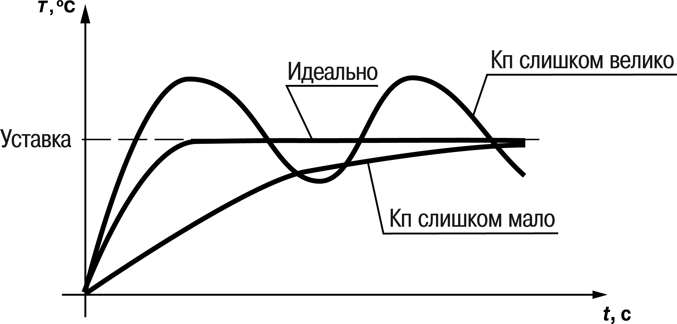

В процессе работы прибор автоматически определяет, необходимую мощность горения для достижения заданной температуры теплоносителя.
Скорость реакции на изменение температуры настраивается шкалой (Меню → Быстрые настройки → Скорость реакции).
Крайнее левое положение индикатора на шкале соответствует наиболее быстрой реакции, но менее точному регулированию. С каждым последующим смещением шкалы вправо, скорость реакции уменьшается, но увеличивается точность.
Значения, близкие к крайнему левому положению, рекомендуется выбирать для небольших малоинерционных котельных суммарной мощностью менее 1 МВт. Значения, близкие к крайнему правому положению, рекомендуются выбирать для высокоинерционных и мощных котлоагрегатов суммарной мощностью более 1 МВт.
Индикация Пользовательские на шкале управления, свидетельствует о заданных значениях параметров регулирования численным способом.

Ступенчатая горелка
Диапазоны расчета интеграла на подключение и отключение для каждой ступени
Числовой способ задания температурно-временного интеграла позволяет раздельно настраивать скорость подключения и отключения ступени горелки.
Если в режиме Работа температура котла становится ниже средней границы регулирования пр.max + Тпр.min)/2, то интеграл на подключение первой ступени начинает накапливаться. Как только значение интеграла становится равным значению заданным в параметре Интег+ (Меню → Настройки → Регулирование), подключается первая ступень горелки. Если температура подачи котла становится выше верхней границы, накопленный интеграл на подключение (Интег+) сбрасывается, начинается накопление интеграла на отключение ступени (Интег-).
Для более точного и качественного регулирования в котловом регуляторе реализованы разные точки начала расчета интеграла для каждой ступени горелки:
  • Для третьей ступени
    Интеграл на отключение (Интег-) начинает отсчитываться при превышении нижней границы регулирования. Интеграл на включение (Интег+) начинает отсчитываться при снижении ниже средней границы регулирования.
  • Для второй ступени
    Интеграл на отключение (Интег-) начинает отсчитываться при превышении средней границы регулирования. Интеграл на включение (Интег+) начинает отсчитываться при снижении ниже средней границы регулирования.
  • Для первой ступени
    Интеграл на отключение (Интег-) начинает отсчитываться при превышении верхней границы регулирования. Интеграл на включение (Интег+) начинает отсчитываться при снижении ниже средней границы регулирования.
Сброс накопленного значения одного из интегралов будет происходить при выполнении условия начала расчета противоположного интеграла. Например, сброс накопленного значения Интег+ произойдет, как только выполнится условие начала расчета Интег-.

Логика расчета интеграла одинакова для любой ступенчатой горелки (одно, двух, трех ступенчатых).
Для второй ступени (двухступенчатая горелка) и третьей (трехступенчатая) реализовано принудительное ее отключение, при превышении верхней границы регулирования. В случае с трехступенчатой горелкой, при превышении температуры сигнализации (Меню → Настройки → Защита: Тпр.сиг) сбрасывается вторая ступень.
Для любой ступенчатой горелки реализован принудительный запуск дополнительной ступени, при снижении температуры ниже нижней границы регулирования.

Задержка начала расчета мощности
Чтобы предотвратить тактование котла со ступенчатой горелкой, в контроллере реализована задержка начала расчета его мощности - время стабилизации (Меню → Настройки → Регулирование → Вр.Стаб+/-). Задержка реализована в виде таймера с обратным отсчетом, которая позволяет оценить реакцию системы на изменение мощности котла. До завершения работы таймера расчет интеграла на подключение или отключения ступени остановлен. При подключении или отключении последней ступени котла время стабилизации не отсчитывается.
Принцип определения Вр.Стаб
Время заданное в параметре Вр.Стаб+ начинает отсчитываться:
  • Для двухступенчатых горелок: после подключения первой ступени;
  • Для трехступенчатых горелок: после подключения первой и второй ступени.
Время заданное в параметре Вр.Стаб- начинает отсчитываться:
  • Для двухступенчатых горелок: после отключения второй ступени;
  • Для трехступенчатых горелок: после отключения третьей и второй ступени.
Таймер после подключения первой ступени (Вр.Стаб+) запускает отсчет только при переходе в статус Работа. В статусах: Запуск насоса (ЗН), Розжиг горелки (РГ), Холодный пуск (ХП) расчет интеграла остановлен.
Время стабилизации рекомендуется задавать равным времени изменения перелома кривой нагрева от момента изменения мощности котла.
Время стабилизации сбрасывается принудительно, при превышении уставки сигнализационной температуры в подающем трубопроводе.
Пример
Допускается отклонение от нижней границы диапазона регулирования на величину не более 6 °С. Максимальное время до включения следующей ступени при данной просадке – не более 60 с.
Задавать минимальное значение интеграла включения следует как: (6 × 60) / 2 = 180.
Допускается превышение над верхней границей диапазона регулирования не более, чем на 3 °С. Максимальное время до отключения предыдущей ступени при данном перегреве – не более 20 с.
Задавать минимальное значение интеграла выключения следует как: (3 × 20) / 2 = 30.

Регулятор распределяет мощности выходного сигнала согласно последовательности, изображенной на рисунке:
  • 1 — запуск горелки;
  • 2 — горелка разожглась;
  • 3 — температура вошла в зону нечувствительности, выходная мощность не меняется;
  • 4 — увеличился расход тепловой энергии и температура подачи снизилась;
  • 5 — увеличение мощности горелки снова отодвигает температуру в зону нечувствительности;
  • 6 — снизился расход тепловой энергии у потребителя, текущая мощность оказалась избыточной, температура подачи вышла за зону нечувствительности;
  • 7 — температура подачи избыточна, снят запрос на розжиг горелки.
  • 8 — горелка отключилась.

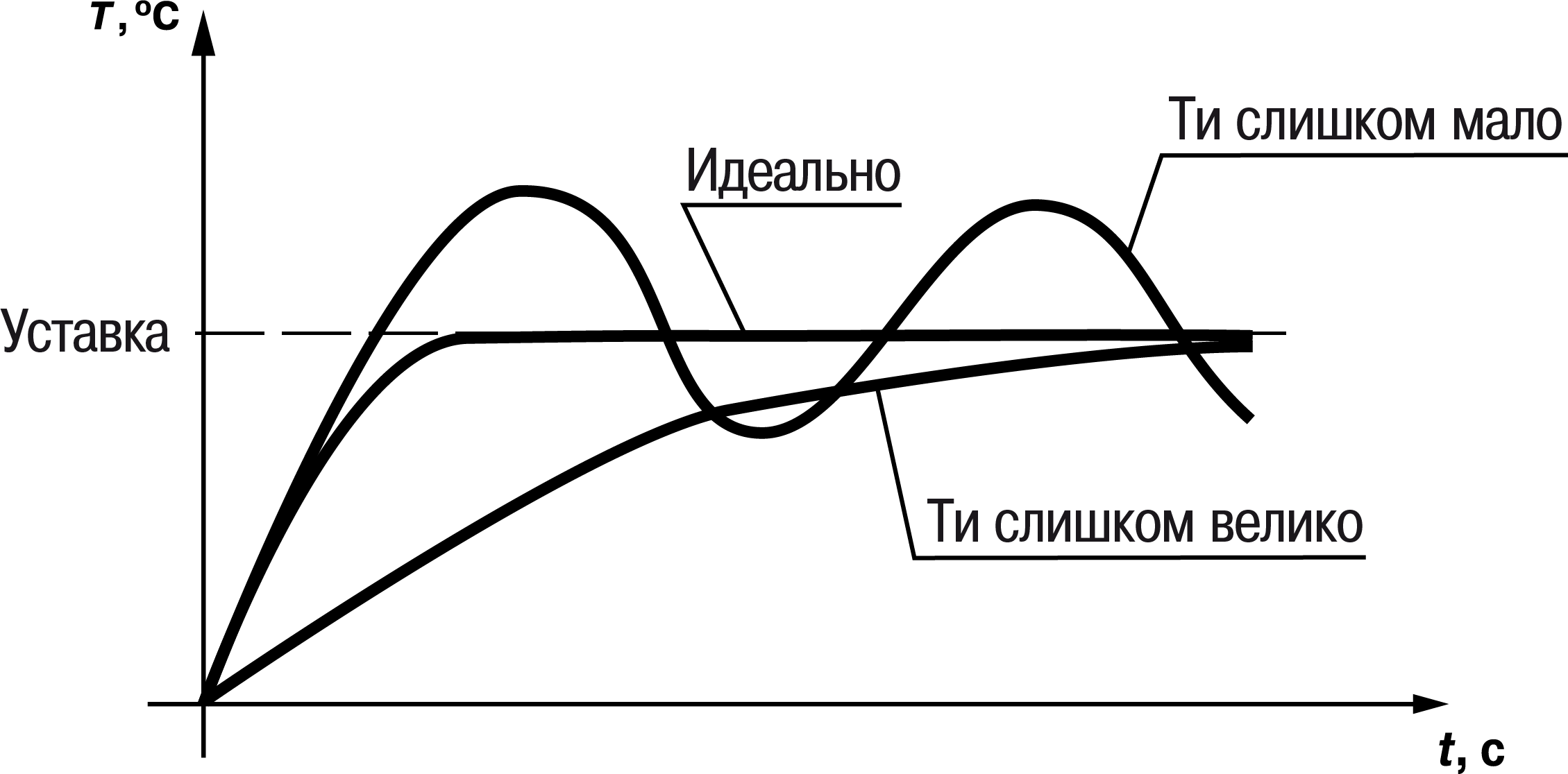

Качество регулирования температуры сети определяется ПИД коэффициентами (Настройки → Регулирование → Кп, Ти, Тд). Значение параметра Вр.ХодаСервопр Полное должно соответствовать фактическому времени перемещения сервопривода задвижки между крайними положениями. Это влияет на точность расчета управляющих импульсов и значительно улучшает точность работы ПИД-регулятора. Устанавливаемое время хода относится к диапазону модулирования.

Для безопасной работы котла следует задать пределы и времена задержки срабатываний сигнализации и аварий (Меню → Настройки → Защита). Полный перечень контролируемых аварий (см. раздел).
Вр.розжига - параметр времени, в течении которого прибор ожидает появление сигнала подтверждения розжига (В4) от горелки, после выдачи сигнала запроса на розжиг (DO7). Если после запроса на розжиг в течении Вр.Розжига сигнал подтверждения розжига (В4) не поступает – фиксируется авария горелки. Если во время работы горелки пропадает сигнал подтверждения розжига, контроллер фиксирует аварию горелки. Контроль В4 отключен, если Вр.розжига = 0.
Для горелок с функцией управляемого перезапуска в контроллере реализована функция контроля выключения горелки, спустя 24 часа непрерывной работы. Активировать функцию можно в параметре Управ.Выкл (Меню → Настройки → Защита).
Принцип работы:
  • Управ.Выкл: Есть
    Для ступенчатых горелок: если во время работы горелки пропал сигнал подтверждения розжига (В4), контроллер продолжает работать в штатном режиме, состояние выходов на управление горелки соответствует рассчитанной мощности (1-я, 2-я или 3-я ступень) в течение всего процесса перезапуска. Контроллер ожидает повторного появления сигнала подтверждения розжига, в течение времени заданного в параметре Вр.Розжига. Если по истечению таймера сигнал В4 не появился, контроллер фиксирует аварию горелки.
    Для модулируемых горелок: если во время работы горелки пропал сигнал подтверждения розжига (В4), контроллер продолжает удерживать сигнал на запуск горелки в работе, при этом состояние выходов управления сервоприводом соответствует перемещению его положения на минимальное горение. Контроллер ожидает повторного появления сигнала подтверждения розжига, в течение времени заданного в параметре Вр.Розжига. После появления сигнала подтверждения розжига сервопривод будет перемещен в рассчитанное контроллером положение. Если по истечению таймера сигнал В4 не появился, контроллер фиксирует аварию горелки.
    На экране прибора отображается, не текущее, а рассчитанное контроллером положение сервопривода.
    Во время перезапуска контроллер продолжает рассчитывать мощность горелки.
  • Управ.Выкл: Нет
    Поведение в соответствии с настройкой Вр.розжига.
В контроллере реализована функция удержания горелки на минимальной мощности, она позволяет оставлять включенной горелку независимо от рассчитанной мощности котла, даже при отсутствии необходимости в нагреве. Функция ограничивает только минимальную мощность. Активировать ее можно в параметре Удерж.Ступ (Меню → Настройки → Защита).
Принцип работы:
  • Если функция активирована на котловом регуляторе (Удерж.Ступ: Вкл) и выключена на каскадном (Удерж.Ступ: Откл), то данный котел в каскаде включен с ограничением минимальной мощности - минимальным горением (первая ступень или Мощн.Вкл.Гор для модулируемой горелки) пока у него есть разрешение на работу от каскадного регулятора, кроме ситуаций с блокирующим фактором (критическая авария, перегрев аварийный, стоп). При внешнем блокировании котла (кнопкой или от каскадного регулятора) котел будет выключен принудительно.
  • Если функция активирована на котловом регуляторе (Удерж.Ступ: Вкл) при работе соло или после потери связи с каскадным регулятором, то котел всегда включен с ограничением минимальной мощности - минимальным горением (первая ступень или Мощн.Вкл.Гор для модулируемой горелки), кроме ситуаций с блокирующим фактором (критическая авария, перегрев аварийный, стоп).
Вр.протока - параметр времени, в течении которого прибор ожидает появление сигнала от датчика протока FS, после выдачи сигнала на включение котлового насоса (DO5 или DO6). Контроль протока отключен, если Вр.протока = 0.
При фиксировании любой критической аварии (см. раздел), контроллер осуществляет аварийное отключение модулируемой горелки по одной из двух стратегий, выбранной в параметре Ав.Откл (Меню → Настройки → Защита):
  • Если Ав.Откл: Резкое, при фиксировании критической аварии запрос на розжиг горелки снимается сразу же, после возникновения аварии.
  • Если Ав.Откл: Плавное, при фиксировании критической аварии запрос на розжиг горелки снимается после доведения положения сервопривода горелки до мощности малого горения. Сигнал на закрытие сервопривода будет подаваться в течение полного времени хода сервопривода (Меню → Настройки → Регулирование → Вр.ХодаСервопр: Полное).
ХолПуск Порог - параметр температуры, отвечает за плавный пуск котла. Если текущая температура подачи перед запуском котла ниже значения заданного в ХолПуск Порог, котел считается холодным. При запуске холодного котла, контроллер удерживает котел на минимальной мощности. Котел считается прогретым, если с момента запуска истекло Вр.прогрева или текущая температура подачи превысила ХолПуск Порог. С прогретого котла снимаются ограничения по работе на минимальной мощности. Плавный пуск котла отключен, если ХолПуск Порог = 0.
Вр.прогрева - параметр времени, в течении которого холодный котел после запуска удерживается на минимальной мощности.
Вр.Ож.Давл - параметр времени, в течении которого контроллер ожидает появление сигнала от датчика реле давления в котле. Отсчет времени начинается после появления сигнала подтверждения розжига (B4). Контроль давления в котле отключен, если Вр.Ож.Давл=0.

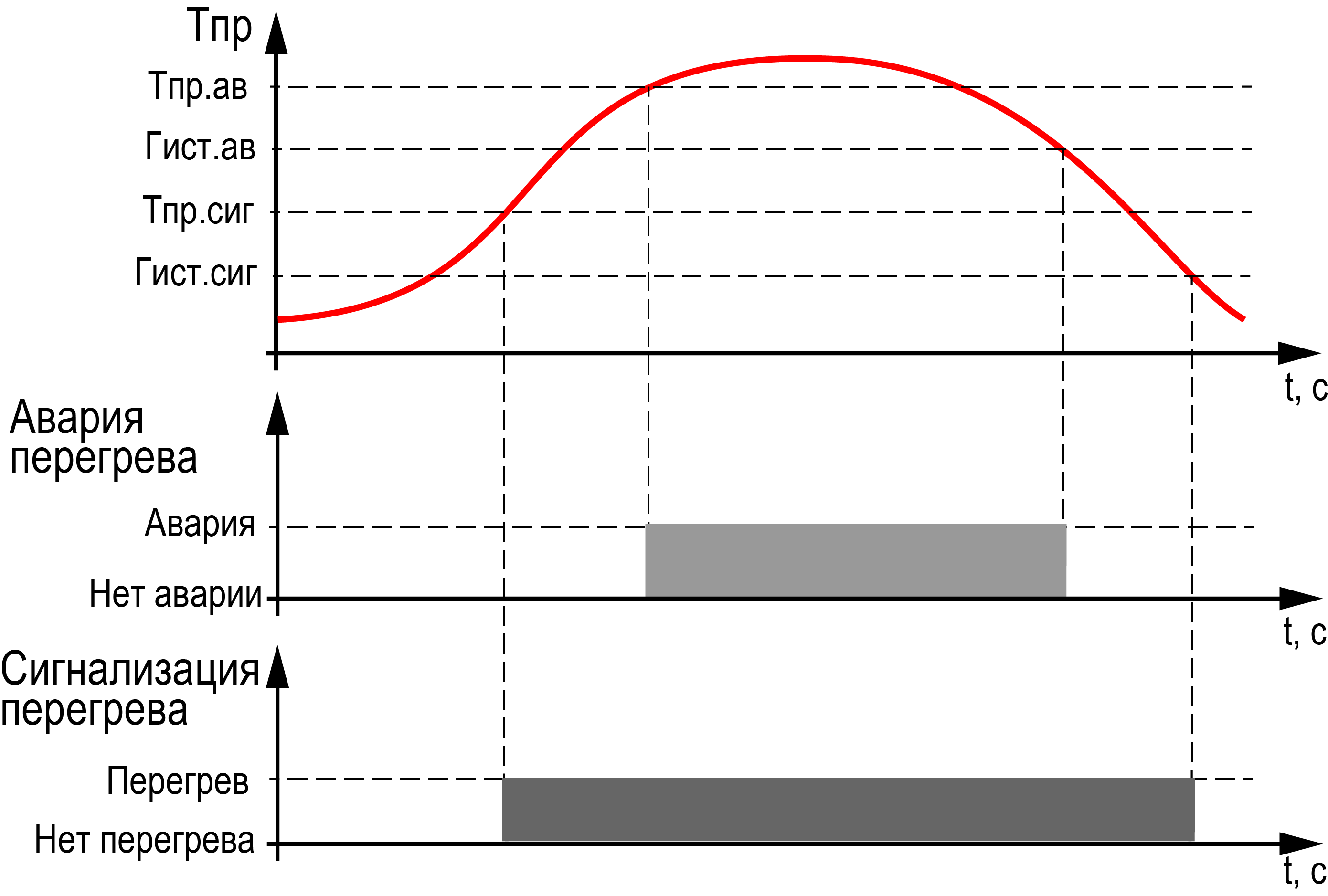

Принцип определения и сброса аварии и сигнализации перегрева
Тпр сиг и Тпр ав - аварийная и сигнализационная уставка температуры подачи. Принцип работы изображен на рисунке.
При достижении уставки Тпр сигн в подающем трубопроводе контроллер переводит сервопривод горелки на минимальную мощность (Мощн.Вкл.Гор).
Сигнализацию о превышении Тпр сиг можно отключить в параметре Сигн-ция (Вкл → Выкл), в этом случае при достижении Тпр сиг выход DO8 не будет замкнут, авария не будет зафиксирована в журнал аварий, мощность котла будет сброшена на минимальную.
Вр.3-х Аварий по перегреву - промежуток времени, в котором при срабатывании трех аварий перегрева температуры подачи, фиксируется критическая авария, котел останавливается до ручного сброса аварии. Контроль трех аварий перегрева отключен, если Вр.3-х Аварий по перегреву=0.

Прибор управляет двумя котловыми насосами. Насосная группа работает на обеспечение протока теплоносителя через котел. Наличие протока контролируется прибором по датчику реле протока. Работоспособность насосов контролируется по датчику реле перепада давления. На насосную группу приходится один датчик перепада давления и один датчик протока.
Для выравнивания наработки, прибор чередует насосы по заданному в настройках времени. Функцию чередования по наработке можно отключить. В этом случае один из насосов может работать как резервный, на случай выхода из строя основного. Распределение ролей основного и резервного производится в меню прибора.
Каждому насосу можно назначить один из трех статусов (Настройки → Насосы Котловые → Насос 1, Насос 2):
  • Отключен – насос не используется при выполнении алгоритма
  • Основной – используется при выполнении алгоритма
  • Резервный – в случае неисправности основного насоса берет на себя его функции, до тех пор, пока основной не восстановит свою работоспособность.
Работа насосов в режимах «Авария» и «Стоп» описана в разделе и одной из выбранных логик работы Реж.Откл:
  • отключение после заданного в настройках времени (Задерж.Откл);
  • отключение после снижения температуры подачи ниже заданного в настройках температурного порога (Тпр откл).
Для обеспечения постоянной работы котловых насосов, независимо от статуса котла, в условии выключения (Реж.Откл) необходимо выбрать Тпр, а параметр Тпр откл задать 0.
Котловые насосы будут остановлены сразу, без выполнения условия выключения, при срабатывании следующих аварий:
  • Нет протока (PS);
  • Высокое давление теплоносителя;
  • Низкое давление теплоносителя;
  • Аварийный останов (DI5);
  • Нет доступных для работы насосов.

Если насосы включены в настройках Тип схемы, но статус каждого насоса в настройках (Меню → Настройки → Насосы котловые) - отключен, то управление отсечным клапаном протока соответствует п. 4.
При отсутствии КЗР рециркуляции на каждом котле (Меню → Настройки → Тип схемы → Рег.Тобр) клапан подключается к выходу контроллера DO1. В случае наличия КЗР рециркуляции на каждом котле, отсечение протока осуществляется переводом его штока в полностью открытое положение.

Сдвиг уставки Тобр относительно Тпр (уставка Тобр = Тпр — ΔТобр),°С
5...40
ПорогТобрОграничение минимального значения рассчитаной уставки Тобр,°С0...100

ПИД Ти: 60,0Время интегрирования ПИД-регулятора 0…9999
ПИД Тд: 0,0Время дифференцирования ПИД-регулятора0…9999
ПИД Дискр: 1,0сПериод расчета мощности ПИД регулятора, с1...30
Для поддержания температуры теплоносителя на входе в котел контроллер осуществляет управление насосом или клапаном рециркуляции. Тип исполнительного механизма определяется в настройках типа схемы (Меню → Настройки → Тип схемы → Рег Тобр).
Прибором поддерживается только дискретный тип сервоприводов КЗР.
Уставка регулирования температуры обратной воды задается в виде необходимой разницы между текущей температурой на подаче и температурой обратной воды.
Насос рециркуляции работает на поддержание диапазона нормальных значений температуры обратной воды. Насос включается при уменьшении температуры обратной воды ниже уставки включения. Выключается при превышении температуры обратной воды выше уставки выключения. При переходе в режимы «Авария» работа насоса рециркуляции описана в разделе. При переходе в режим «Стоп» насос рециркуляции отключается.
КЗР рециркуляции поддерживает уставку температуры обратной воды по ПИД закону.

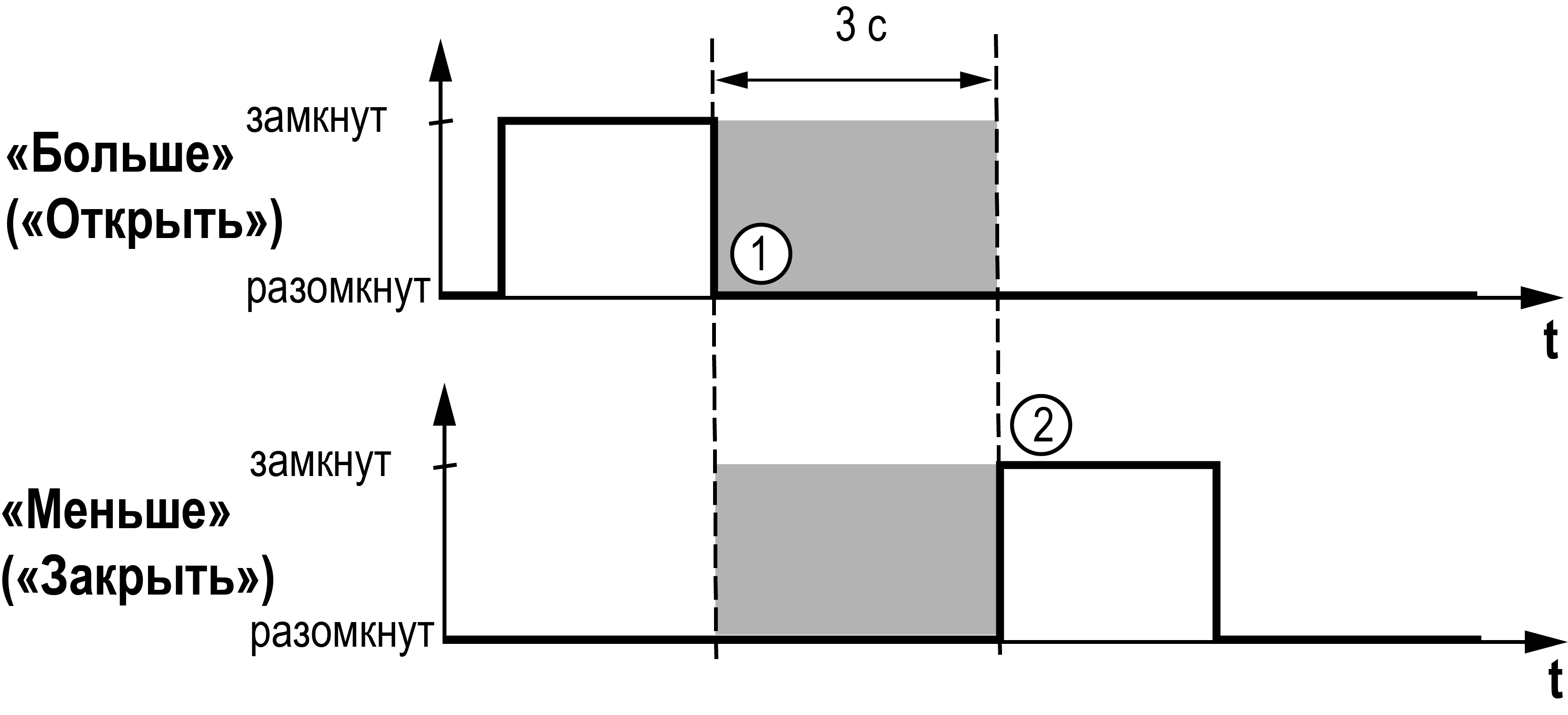

Алгоритм управления сервоприводом, подразумевает использование сигнала «доводки». Применение сервопривода без концевых выключателей может привести к его неисправности.
Ограничение минимального значения уставки Тобр
Параметр ПорогТобр (Меню → Настройки → Регулир-е Тобр) позволяет ограничить минимальное значение рассчитанной уставки для поддержания температуры на входе в котел (см. рисунок).
Скорость реакции на изменение температуры настраивается с помощью шкалы (Меню → Настройки → Регулир-е Тобр → Скорость реакции).
Крайнее левое положение индикатора на шкале соответствует наиболее резкой реакции, но менее точному регулированию. С каждым последующим увеличением шкалы вправо, скорость реакции замедляется, но увеличивается точность.

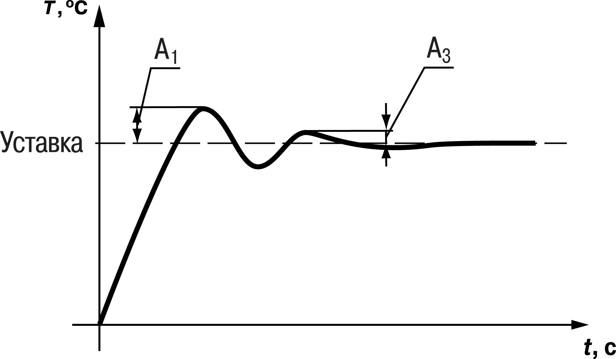

Качество регулирования температуры обратной воды определяются с помощью коэффициентов ПИД-регулятора, задаваемых в настройках прибора (Настройки → Регулир Тобр → Кп, Ти, Тд). Значение полного времени хода сервопривода горелки (Настройки → Регулир Тобр → Вр.Хода Сервопр – Полное) должно соответствовать фактическому времени перемещения сервопривода задвижки от закрытого положения до открытого. От этого зависит точность расчета управляющих импульсов, что в значительной степени влияет на точность работы ПИД-регулятора.
Для предотвращения воздействия на сервопривод клапана частых и коротких импульсов, управляющий сигнал подается только, если его длительность больше минимального времени хода (Настройки → Регулир-е Тобр → Вр.Хода Сервопр - Мин-е).
Узел регулирования температуры обратной воды может быть отключен в настройках прибора. В этом случае прибор перестает контролировать температуру обратной воды и на главном экране отображается Тобр: Откл. В настройках входов/выходов параметры, связанные с настройками датчика обратной воды отображаются как Откл.
Статистика наработки
Меню/Информация/Статистика
Статистика
Диапазон
Кол-во включений
Котел 1:  0 раз
Количество включений горелки котла
0…99999
Время наработки:
0…99999
Котел 1:     0ч
Время наработки котла, ч
0…99999
НасКотл1:    0ч
Время наработки котлового насоса № 1, ч
0…99999
НасКотл2:    0ч
Время наработки котлового насоса № 2, ч
0…99999
НасРец:      0ч
Время наработки насоса рециркуляции, ч
0…99999
Сброс: <Выбрать>
Сброс статистики выбранного исполнительного механизма
Расширенная информация о количестве часов работы и количестве включений котла отображается на экране статистики (Меню → Информация → Статистика).
Часы наработки и число включений котла можно сбросить командой Сброс на экране статистики.

Аварии защитные
5
Высокая температура подачи
Измеряемое значение температуры подачи превысило заданное значение параметра Тпр сиг
Модулируемая горелка переходит в режим работы на минимальной мощности.
Ступенчатая горелка переходит в режим работы на первой ступени.
Принудительный перевод на минимальную мощность или первую ступень всех котлов
Автоматический сброс при снижении значения температуры подачи Тпр сиг — Гист сиг
Тпр: Сигнал.Тпр Сигнал
6
Перегрев температуры подачи
Измеряемое значение температуры подачи превысило заданное значение параметра Тпр ав
Переход в режим Авария
Автоматический сброс при снижении значения температуры подачи Тпр ав – Гист ав.
Лампа аварии при этом не выключится пока не будет произведен ручной сброс аварии перегрева
Тпр:Перегр.Тпр Перегрев

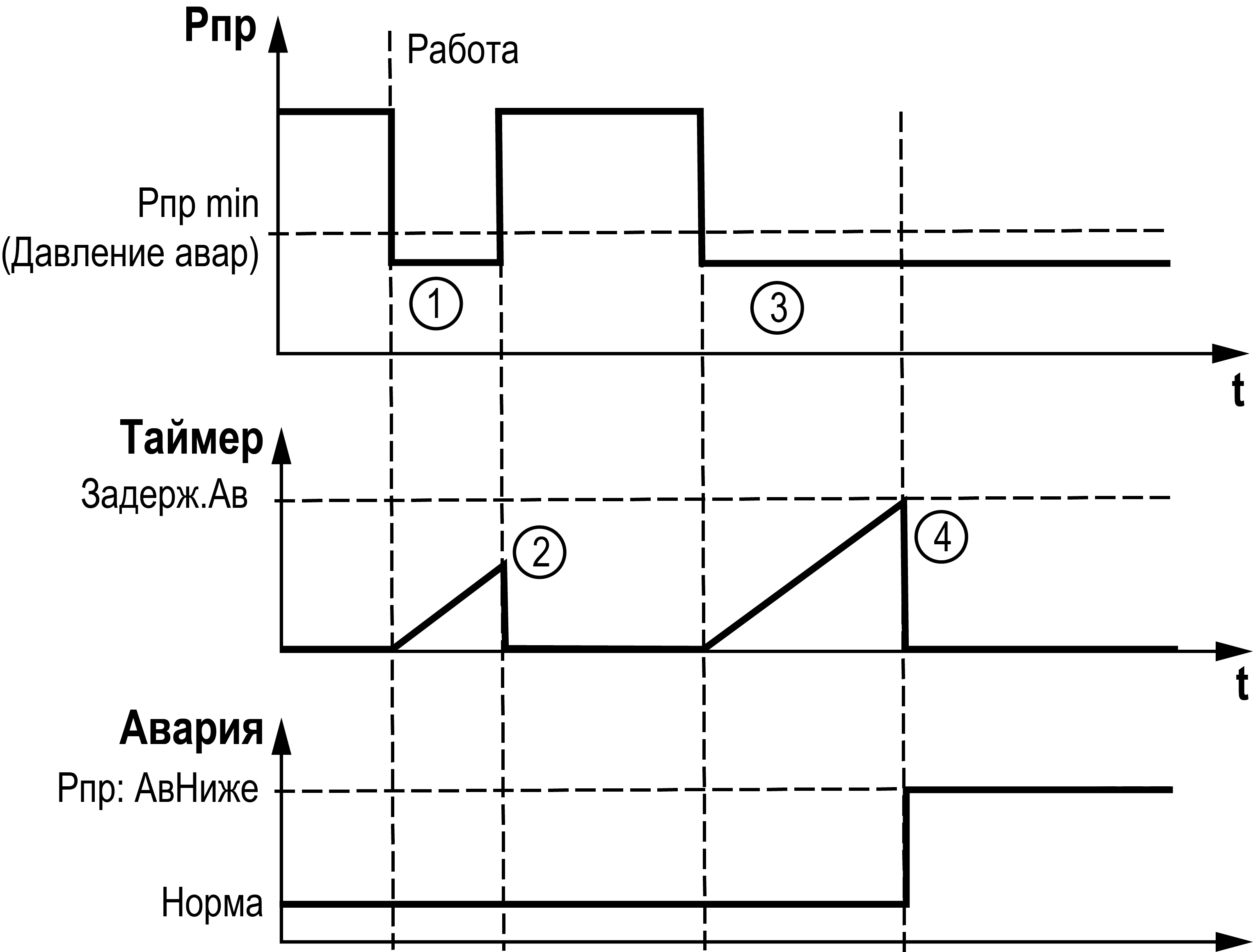

Давление воды мало
Измеряемое значение давления подачи вышло за заданное значение Давление ав: Pпр min
Вручную, командой сброса аварии после устранения неисправности**

Пропал сигнал*** разрешения работы котельной

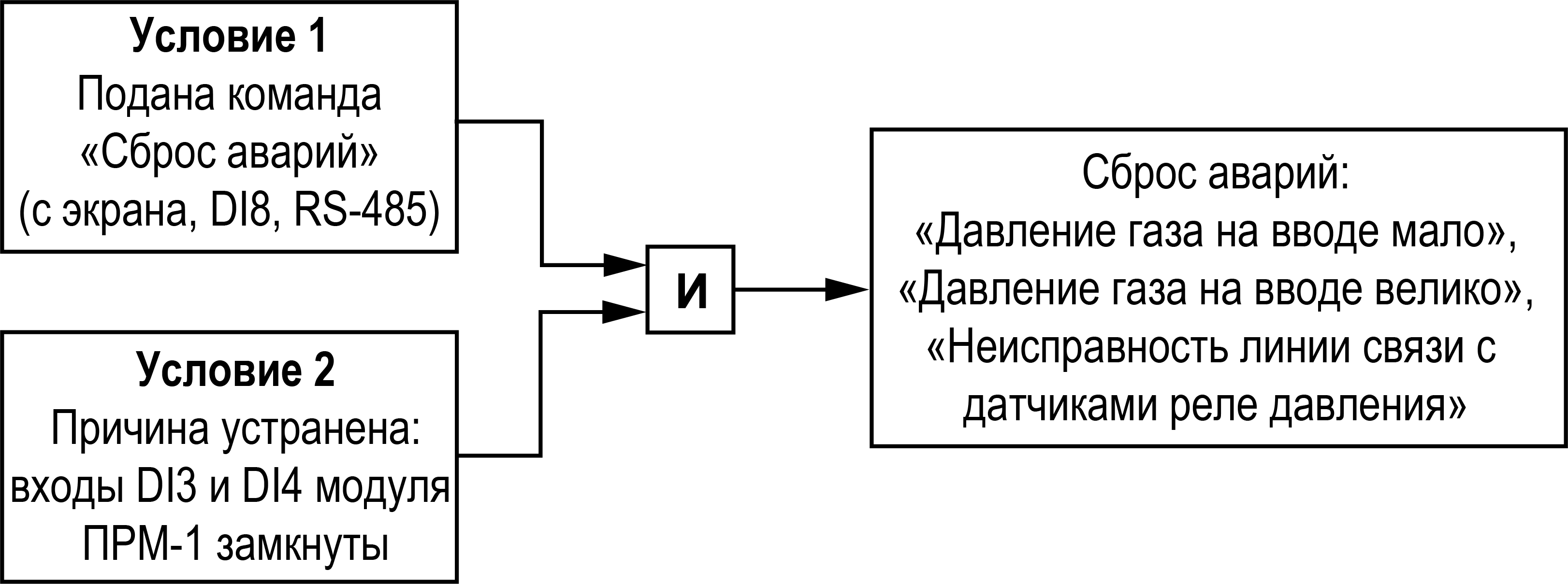

Давление газа на вводе мало
Пропал сигнал*** реле минимального давления газа
Ргаза: АвНижеРгаза АвНиже
27
Давление газа на вводе велико
Пропал сигнал*** реле максимального давления газа
Ргаза: АвВышеРгаза АвВыше
* В случае наступления любого аварийного события, независимо от вида реакции прибора, срабатывает сигнал Авария общая.
** Команду сброса аварии можно подать на прибор:
  1. Из экрана текущих аварий в конце перечня аварийных событий.
  2. Внешней кнопкой, подключенной на дискретный вход DI8.
  3. Сетевой командой по RS-485.
*** Означает обрыв НЗ контакта.
Сетевой интерфейс
Сетевой интерфейс
Интерфейс RS-485 (1) служит для связи с КТР-121.02.41. Интерфейс RS-485 (2) предназначен для диспетчеризации.

Настройка времени и даты
Часы реального времени настраиваются на заводе во время изготовления прибора. Если параметры даты и времени не соответствуют реальному значению, то их следует откорректировать.
Настройка регулятора
Вручную регулятор следует настраивать в режиме нагрева. Настройки регулятора расположены в меню Меню/Настройки/Регулирование (настройка доступна, если выбран тип горелки — модулируемая). В ходе наблюдений следует фиксировать значения регулируемого параметра (скорость и время подхода к уставке).
  • колебаний;
  • перехода графика регулируемой величины через уставку.
где
  τи – интегральная постоянная;
  Δtизм – время дискретизации.
В зависимости от показателей, корректировка осуществляется по рекомендациям:
  • увеличение Кп способствует увеличению колебаний регулируемой величины, и амплитуда колебаний регулируемой величины может возрасти до недопустимого уровня;
  • уменьшение Кп способствует снижению быстродействия и ухудшению быстродействия регулятора с повышением вероятности колебаний регулируемой величины;
  • при завышенном Ти процесс подхода регулируемой величины к уставке становится односторонним даже при наличии колебаний. Быстродействие регулятора уменьшается;
  • при заниженном Ти появляется значительный переход регулируемой величины через уставку. Но существенно ухудшается быстродействие регулятора и повышается вероятность колебаний регулируемой величины.
  1. Задать заводские уставки, если значения коэффициентов изменялись.
  2. Изменять значение Кп (на единицы), пока значение перерегулирования не будет 5 °С.
  3. Уменьшать Ти, пока отклонение от уставки не будет 2—3 °С.
  4. Уменьшать Кп (на единицы) до достижения недорегулирования.
  5. Уменьшать Ти, пока отклонение от уставки не будет 1 °С.
Влияние К на выход на уставку
Влияние Т на выход на уставку
Оценка ошибки регулирования

Разрешающая цепь или Цепь безопасности – последовательно собранные в единую цепь любые необходимые дискретные датчики контроля исправной работы котла (разрежение в дымоходе, проток воды через котел, аварийный термостат и пр.). Срабатывание одного из сигналов в цепи блокирует работу котла. Устранение причины срабатывания аварии приведет к автоматическому возврату системы в работу.
Подключение разрешающей цепи котла производится на дискретный вход DI1 «авария горелки S3».
Пример подключения разрешающей цепи с произвольным набором аварий котла с дискретными датчиками с НЗ контактами
Пример подключения разрешающей цепи с произвольным набором аварий котла с дискретными датчиками с НО контактами
Пример подключения сигналов горелки к прибору
Пример подключения двухступенчатой горелки ELCO G04.430 DUO к КТР-121.01.10
Пример подключения модулируемой горелки Weishaupt WG30 к КТР-121.01.10
Пример подключения трехступенчатой горелки Riello PRESS 300 T/N ECO к КТР-121.01.10
Диаграмма запуска котла со ступенчатой горелкой
Диаграмма запуска котла с модулируемой горелкой
