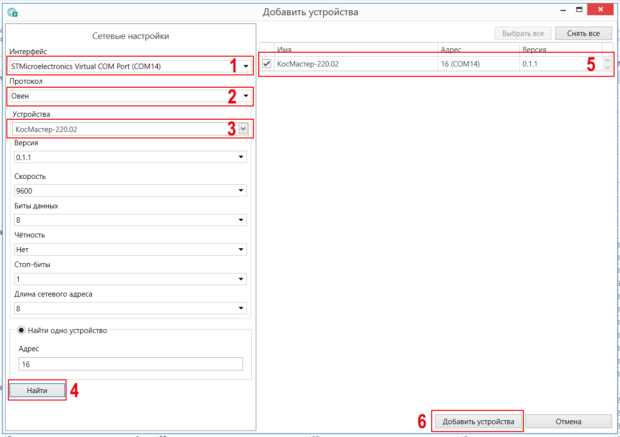

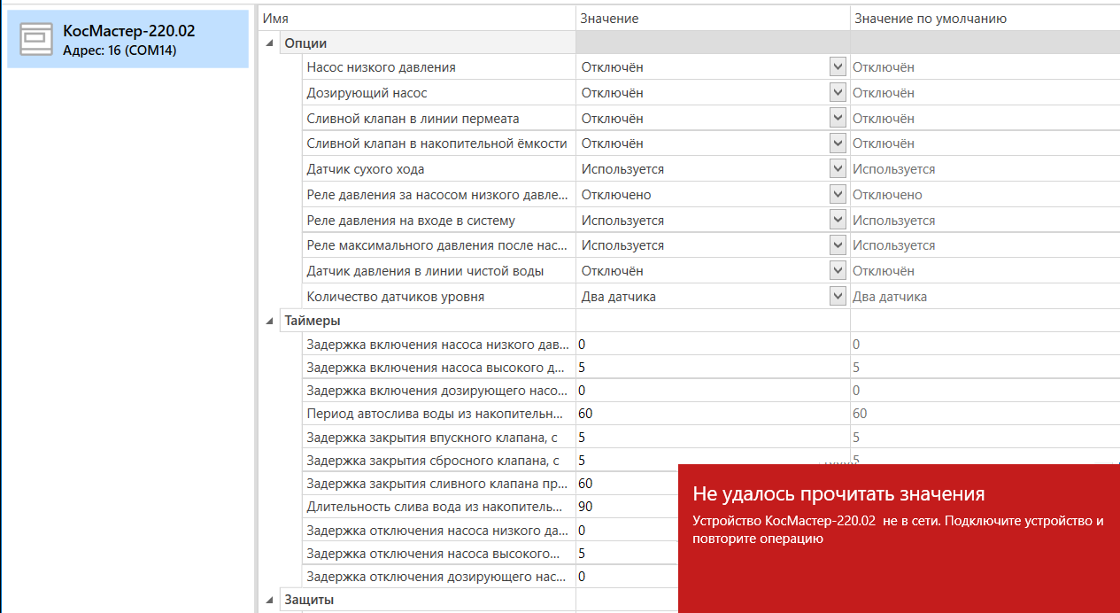

Запустить Конфигуратор.
Нажать кнопку Добавить устройства.
Выбрать интерфейс «Устройство с последовательным интерфейсом USB» (см. рисунок, 1). Номер СОМ порта, присвоенный прибору можно узнать в Диспетчере устройств Windows.
Выбрать протокол ОВЕН (см. рисунок, 2).
Выбрать устройство (рисунок, 3). Модификация прибора указана на боковой стороне прибора.
Выбрать «Найти одно устройство», если добавляется один прибор. Запустить поиск нажатием на кнопку «Найти» (см. рисунок, 4).

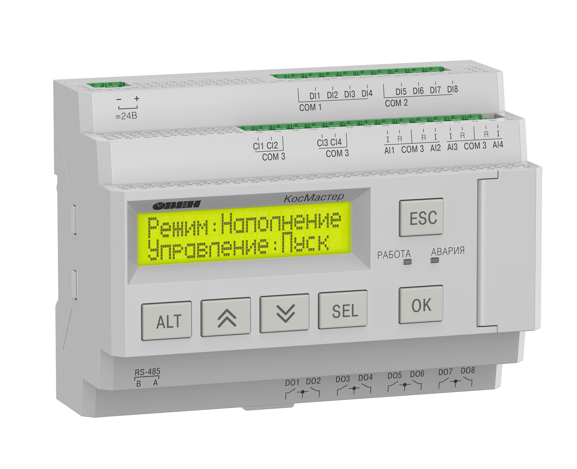

Выделить найденное устройство (см. рисунок, 5).
Добавить устройство в проект Конфигуратора по нажатию кнопки «Добавить устройства» (см. рисунок, 6).

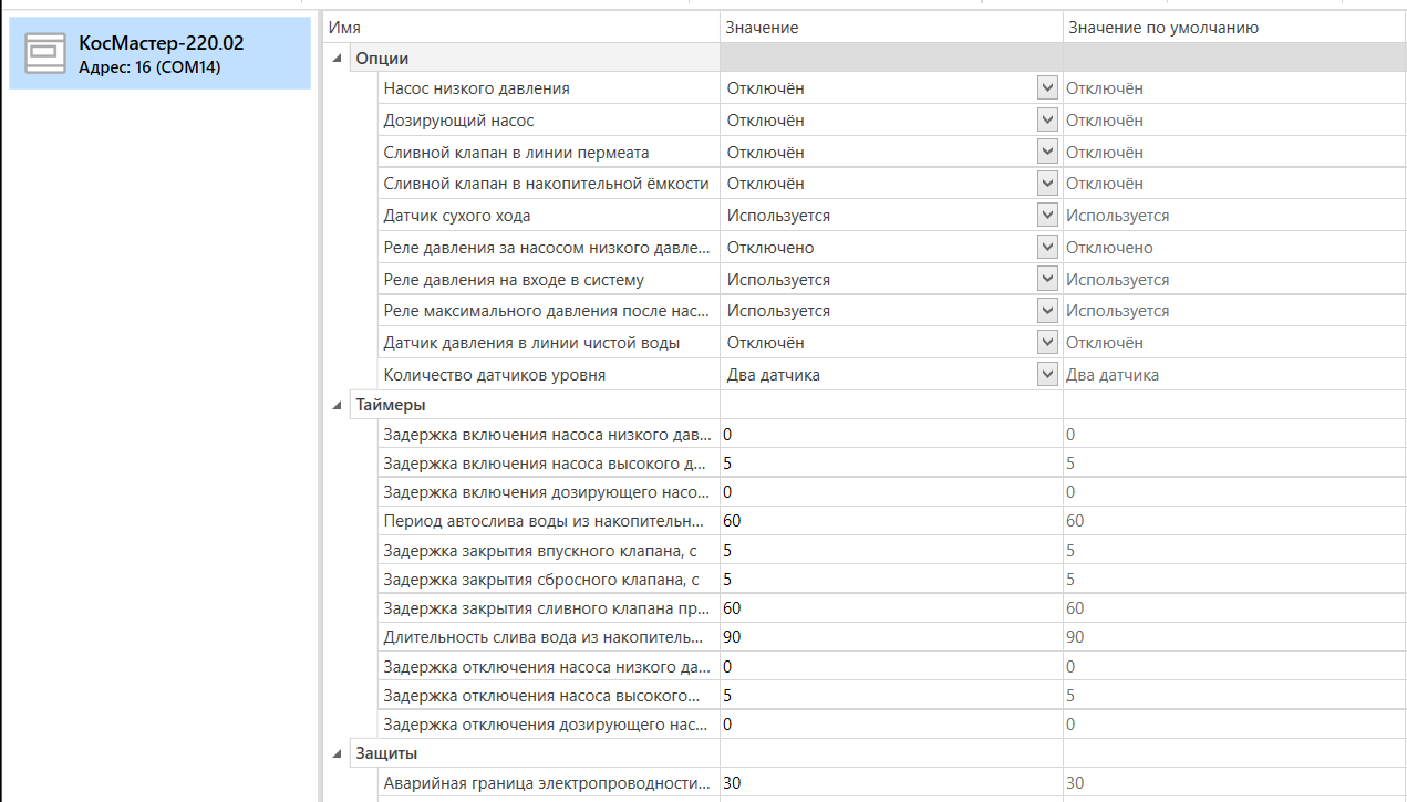

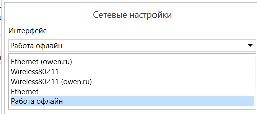

Режим «офлайн»

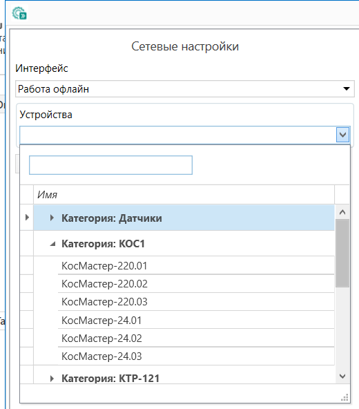

В появившемся окне выбрать в списке «Интерфейс» – Работа офлайн.
В списке «Устройства», выбрать нужную модификацию прибора.
Нажать кнопку «Добавить». Параметры прибора отобразятся в главном окне.
Конфигурация доступна для редактирования. После подключения прибора к ПК, конфигурацию можно будет загрузить в него.

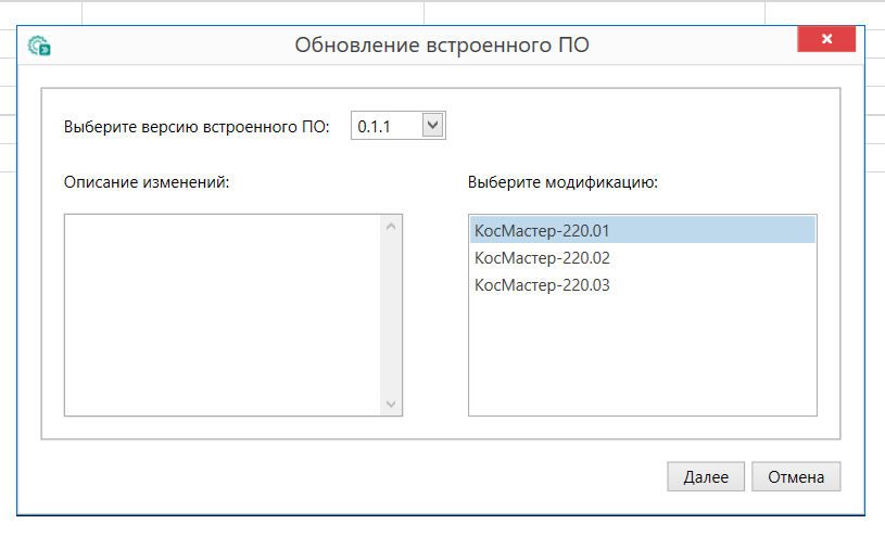

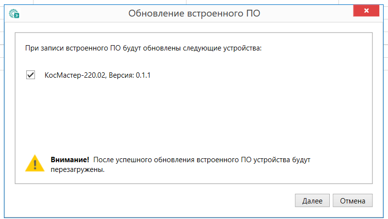

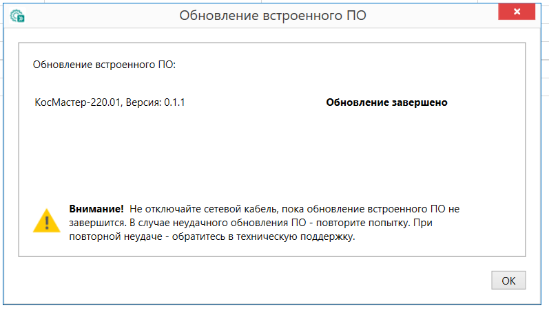

Обновление встроенного ПО
Нельзя сменить встроенное ПО, например, с КосМастер-230.02 на КосМастер-24.02.

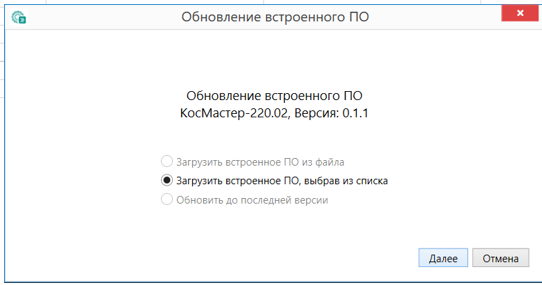

Нажать на кнопку Обновить устройство в контекстном меню выбранного устройства или в главном меню. Откроется диалоговое окно для смены встроенного ПО устройства.
ПримечаниеДопускается обновление одного или нескольких устройств. Устройства следует выделить в области устройств (см. рисунок, 5) и выбрать Обновить устройство в контекстном меню или главном меню.Выбрать источник загрузки:
Загрузить встроенное ПО из файла – требуется указать путь к файлу встроенного ПО в окне Проводника Windows;
Загрузить встроенное ПО, выбрав из списка – выбрать встроенное ПО из списка на сервере, доступных для загрузки в прибор данного типа;
Обновить до последней версии – последняя версия встроенного ПО будет загружена автоматически (требуется подключение к Интернету). Пункт недоступен, если версия встроенного ПО прибора актуальная.
Выбрать необходимую модификацию прибора (см. рисунок ниже).

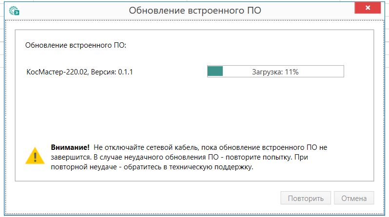

Нажатием кнопки «Загрузить», подтвердить загрузку выбранного встроенного ПО в прибор (см. рисунок ниже).
Дождаться сообщения об окончании загрузки встроенного ПО в прибор (см. рисунок ниже).
ПримечаниеВ случае возникновения сбоя во время загрузки встроенного ПО, процесс смены встроенного ПО следует произвести повторно.

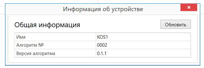

Для проверки версии встроенного ПО прибора следует нажать кнопку Информация об устройстве. Откроется окно информации об устройстве.

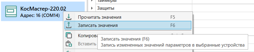

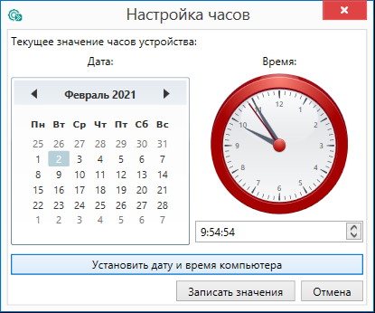

Настройка часов
Часы можно настроить в ветке Об устройстве/Часы в списке параметров устройства или из меню Конфигуратора. После нажатия кнопки Настроить часы появится меню, приведенное на рисунке ниже.
Для настройки часов следует:
Выбрать дату с помощью календаря.
Ввести время в поле часов или воспользоваться кнопкой Установить дату и время компьютера.
Нажать кнопку Записать значения.
Для загрузки конфигурации в прибор следует нажать кнопку Записать значения или щелкнуть правой кнопкой мыши на значке прибора и в появившемся меню выбрать пункт «Записать значения».
