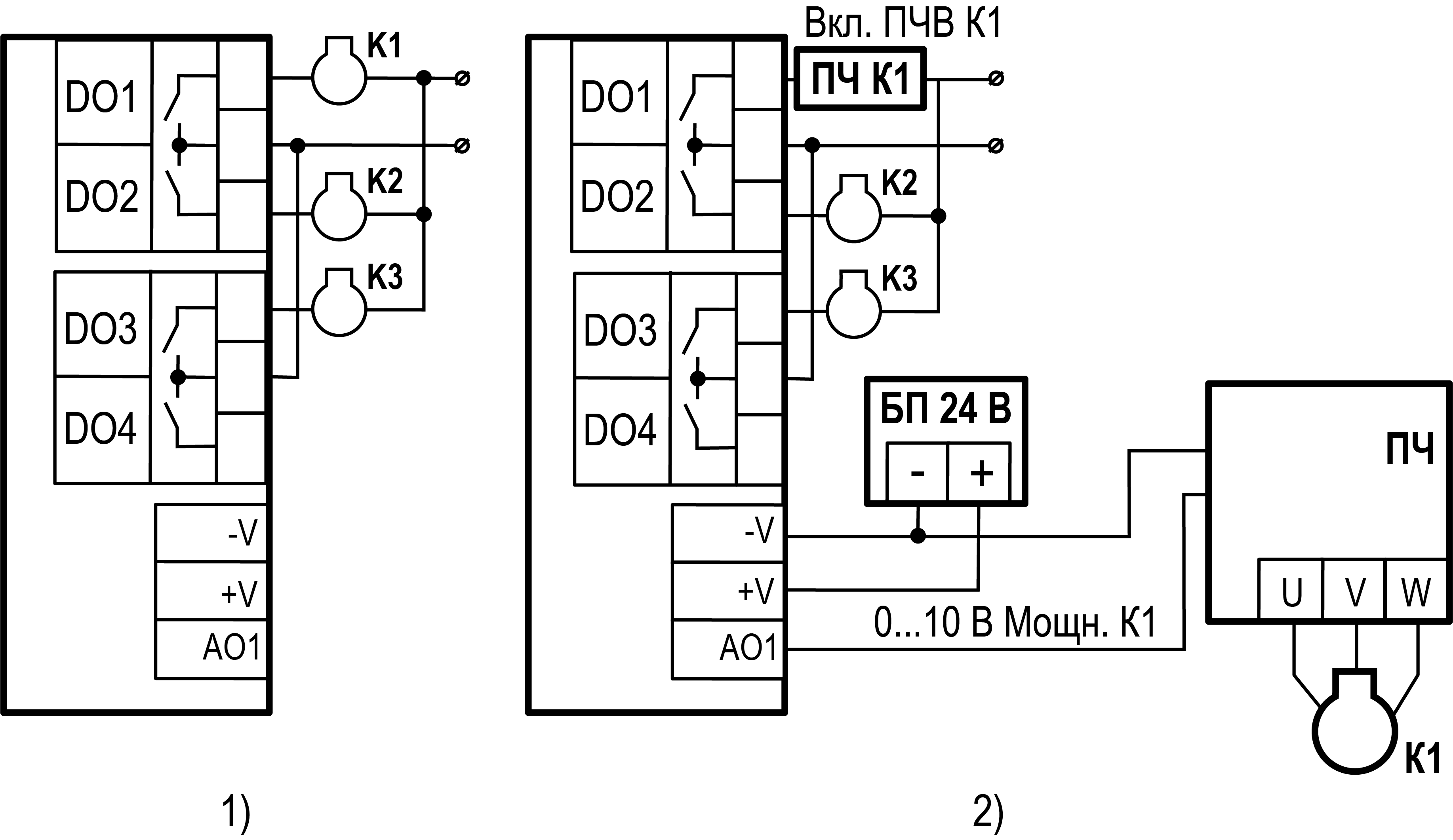

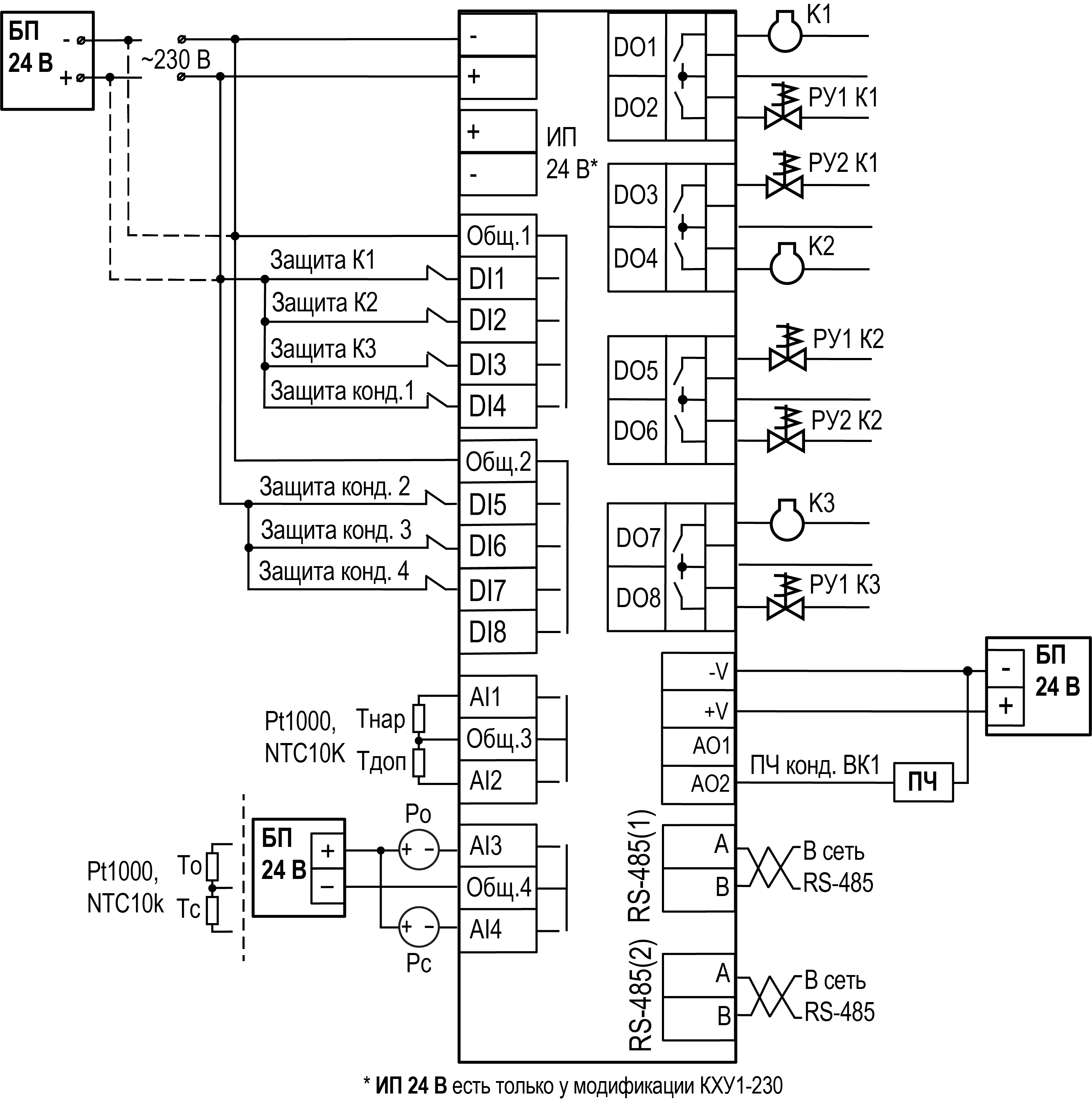

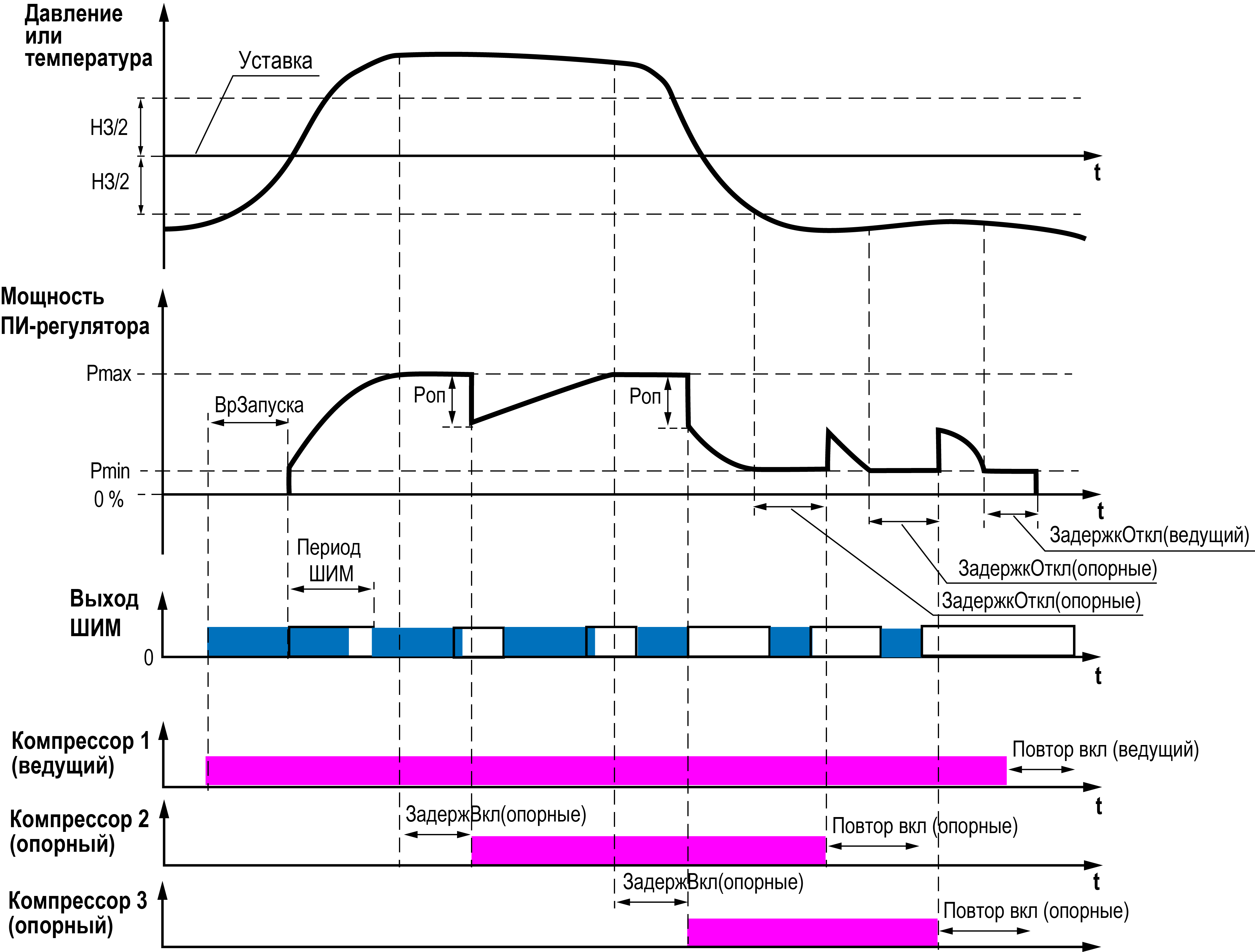

Прибор предназначен для регулирования агрегатов на базе:
  • одиночных компрессоров с одинаковой производительностью;
  • ведущего компрессора с частотным регулированием производительности и одиночных опорных компрессоров одинаковой производительности;

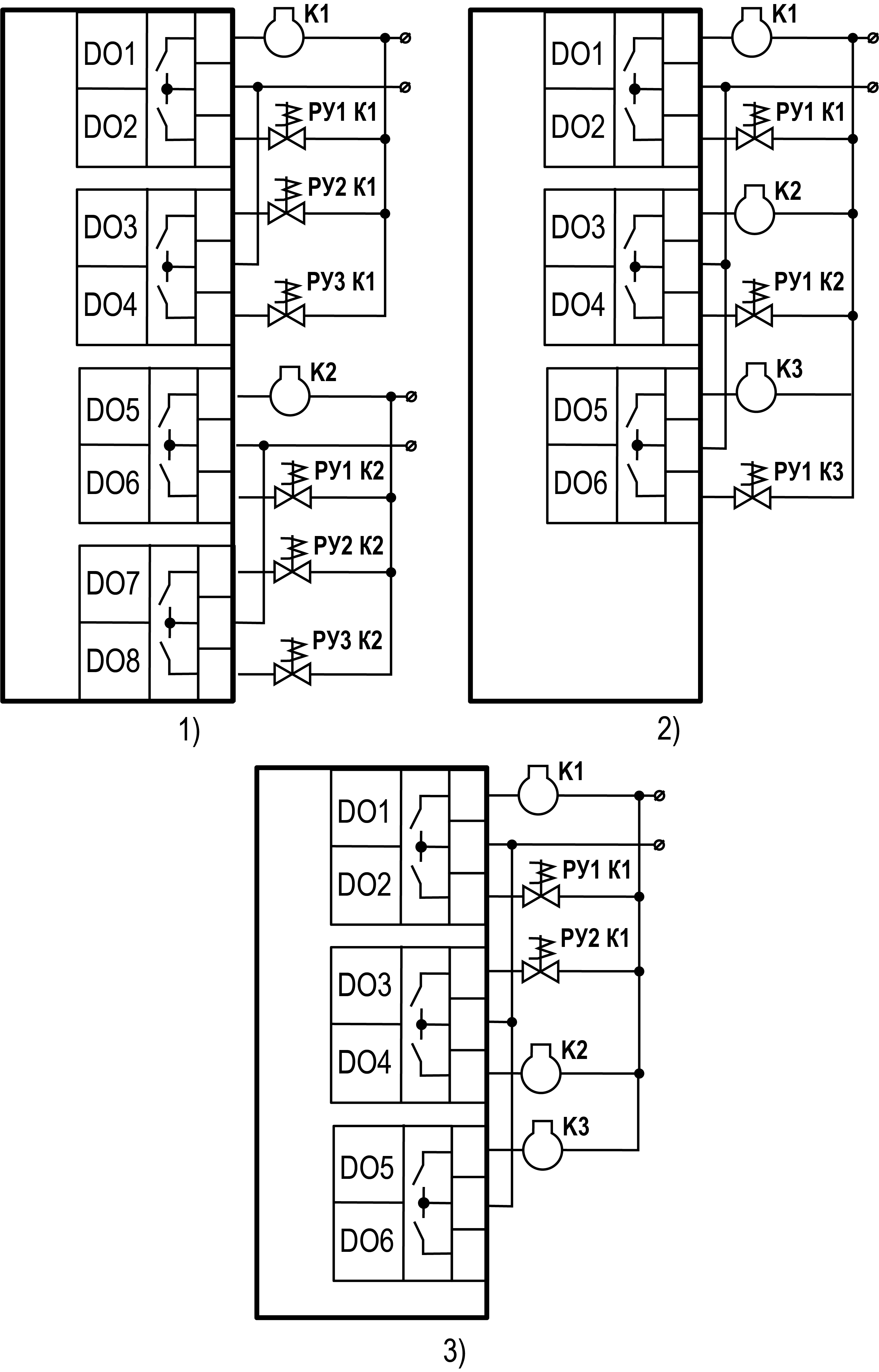

  • компрессоров с разгрузочными устройствами одинаковой производительности;

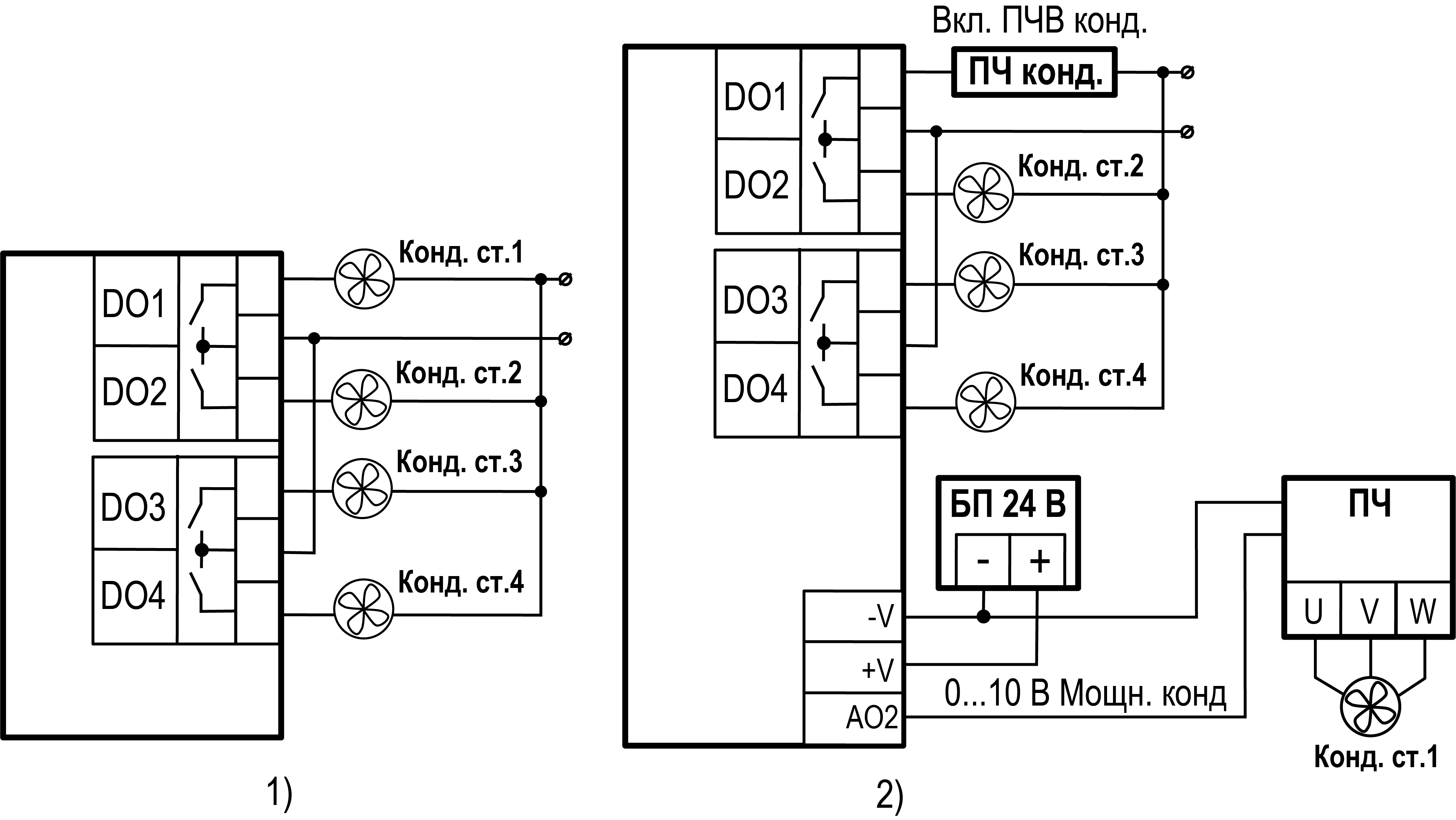

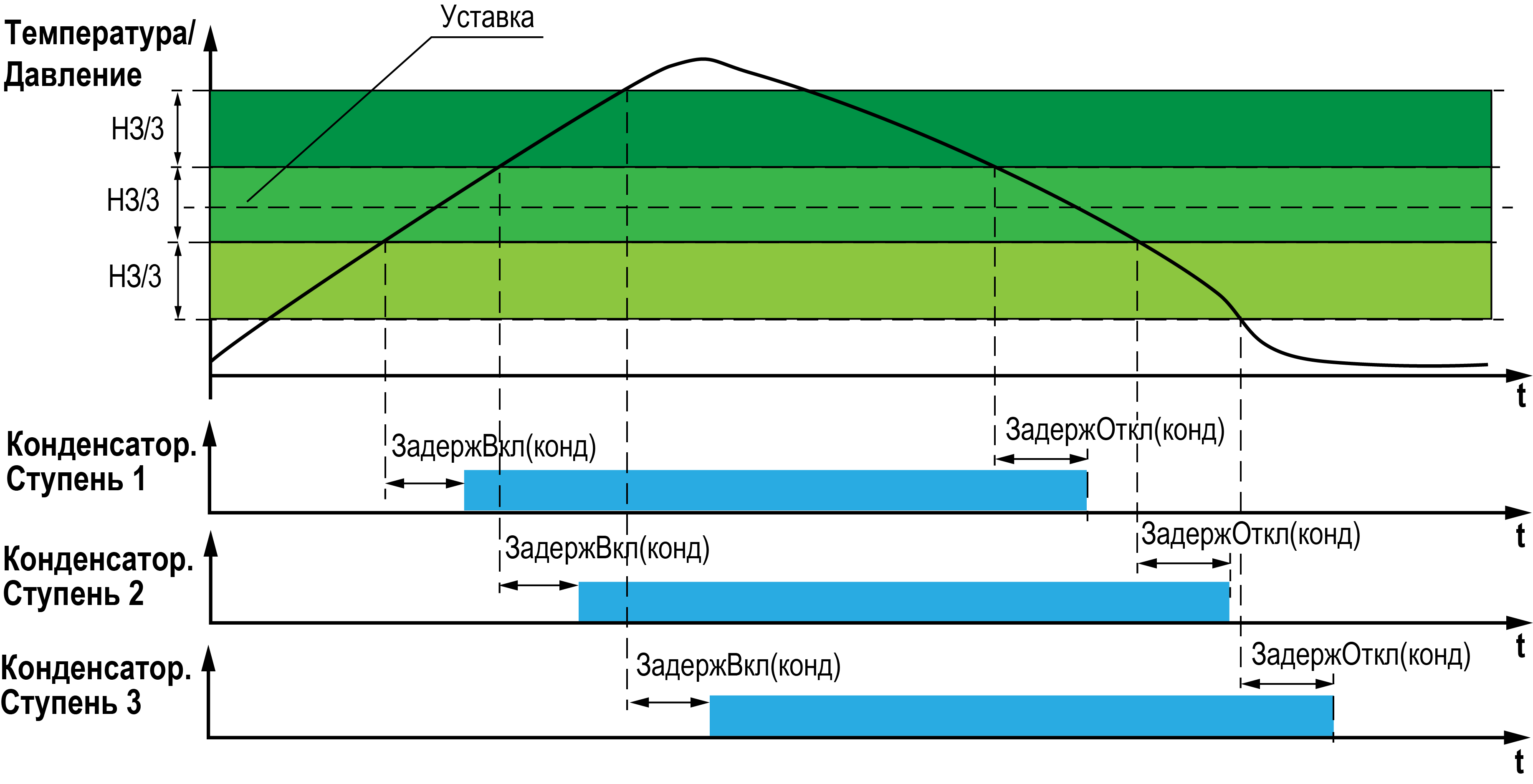

  • конденсатора со ступенями одинаковой производительности;
  • конденсатора с частотным регулированием производительности 1-й ступени и дополнительными ступенями одинаковой производительности.

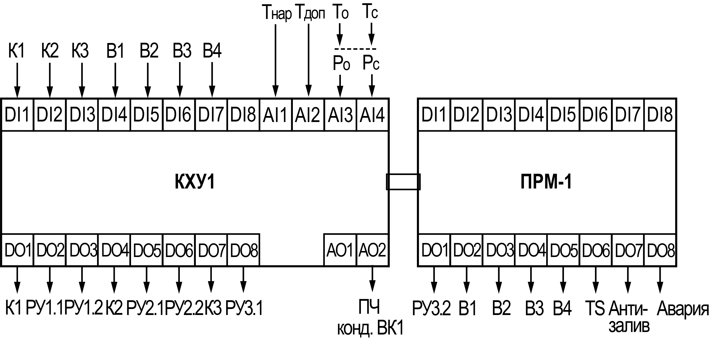

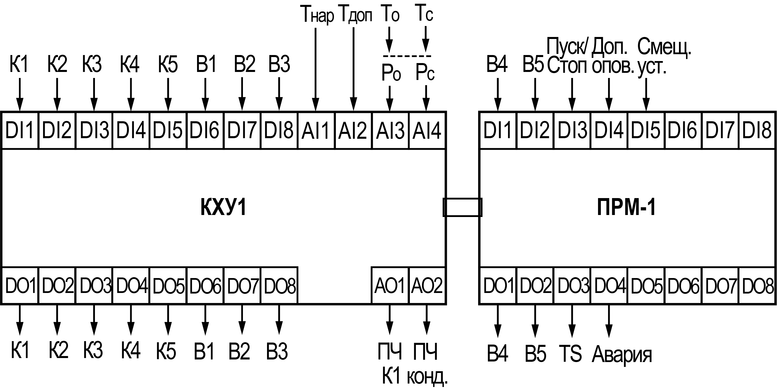

Если настроенная пользователем конфигурация использует более 8 дискретных входов либо выходов, к прибору следует подключить модуль расширения ПРМ-1 (см. раздел). Модуль в комплект поставки не входит и заказывается отдельно.

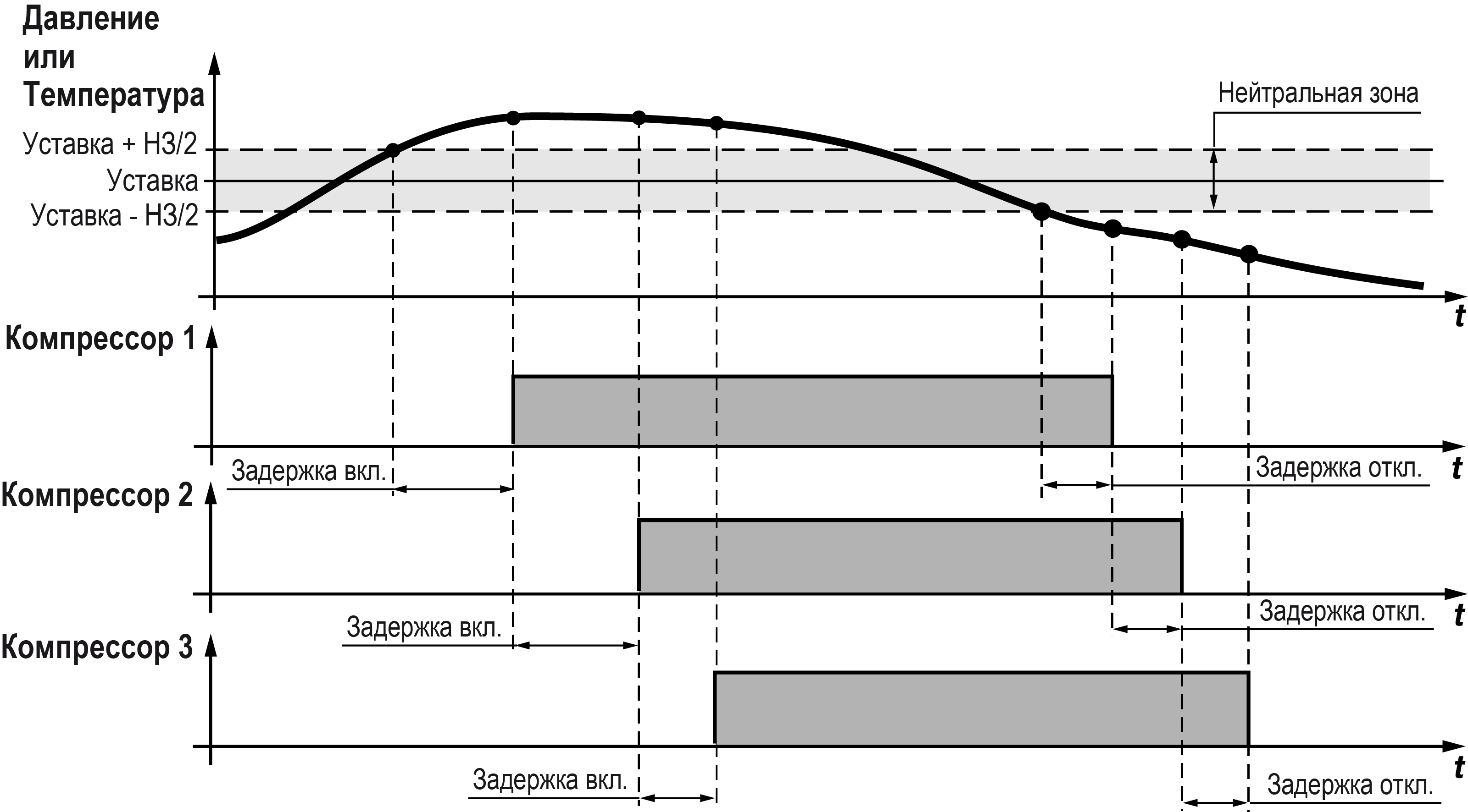

Функции прибора:
  • гибкая настройка различных конфигураций ИМ;

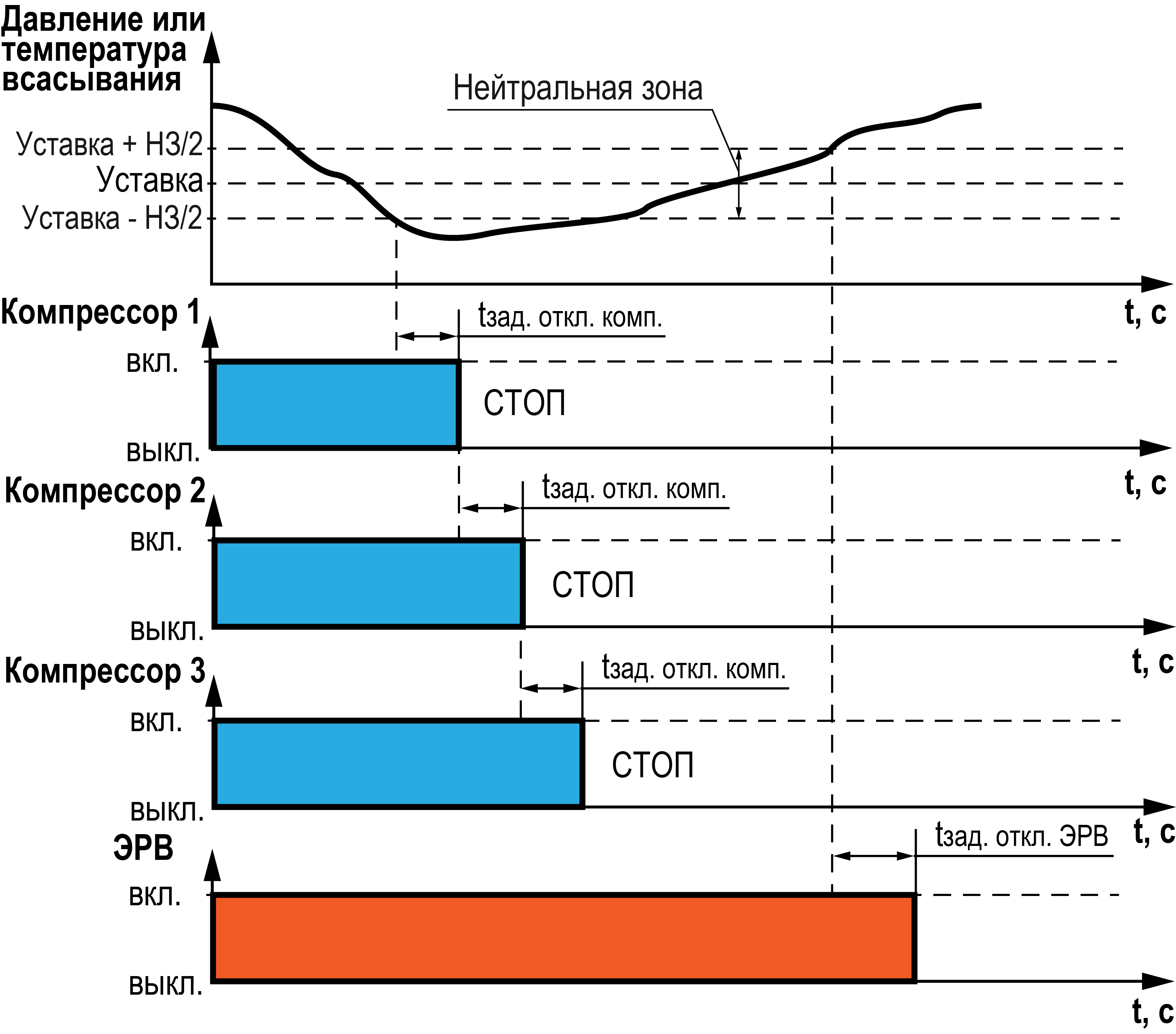

  • регулирование давления или температуры испарения и конденсации;
  • совместное управление до 8 компрессоров и до 8 ступеней конденсатора;
  • чередование исполнительных механизмов по времени наработки;

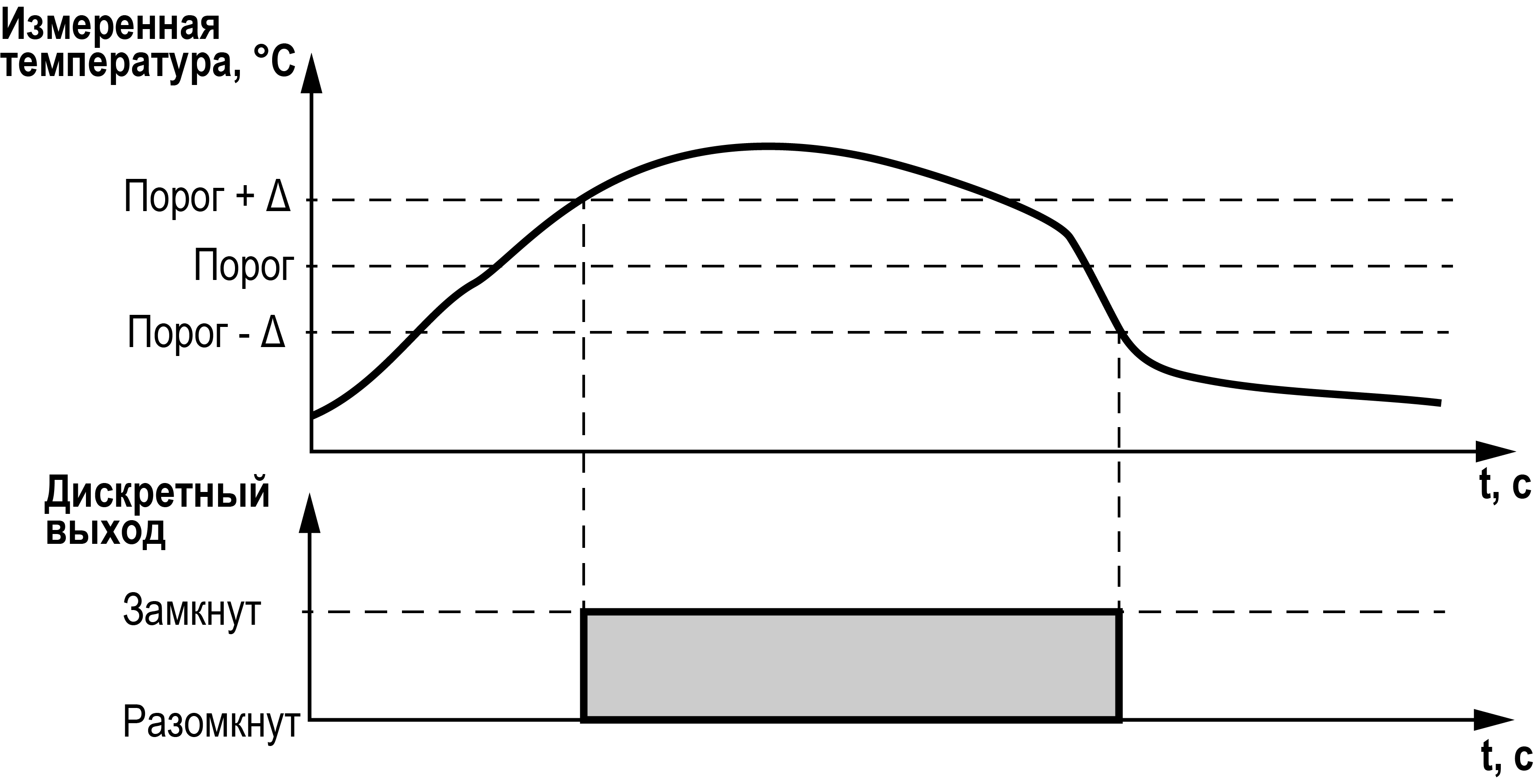

  • функция «Независимый термостат»: замыкание выходного реле при достижении заданного порога температуры;

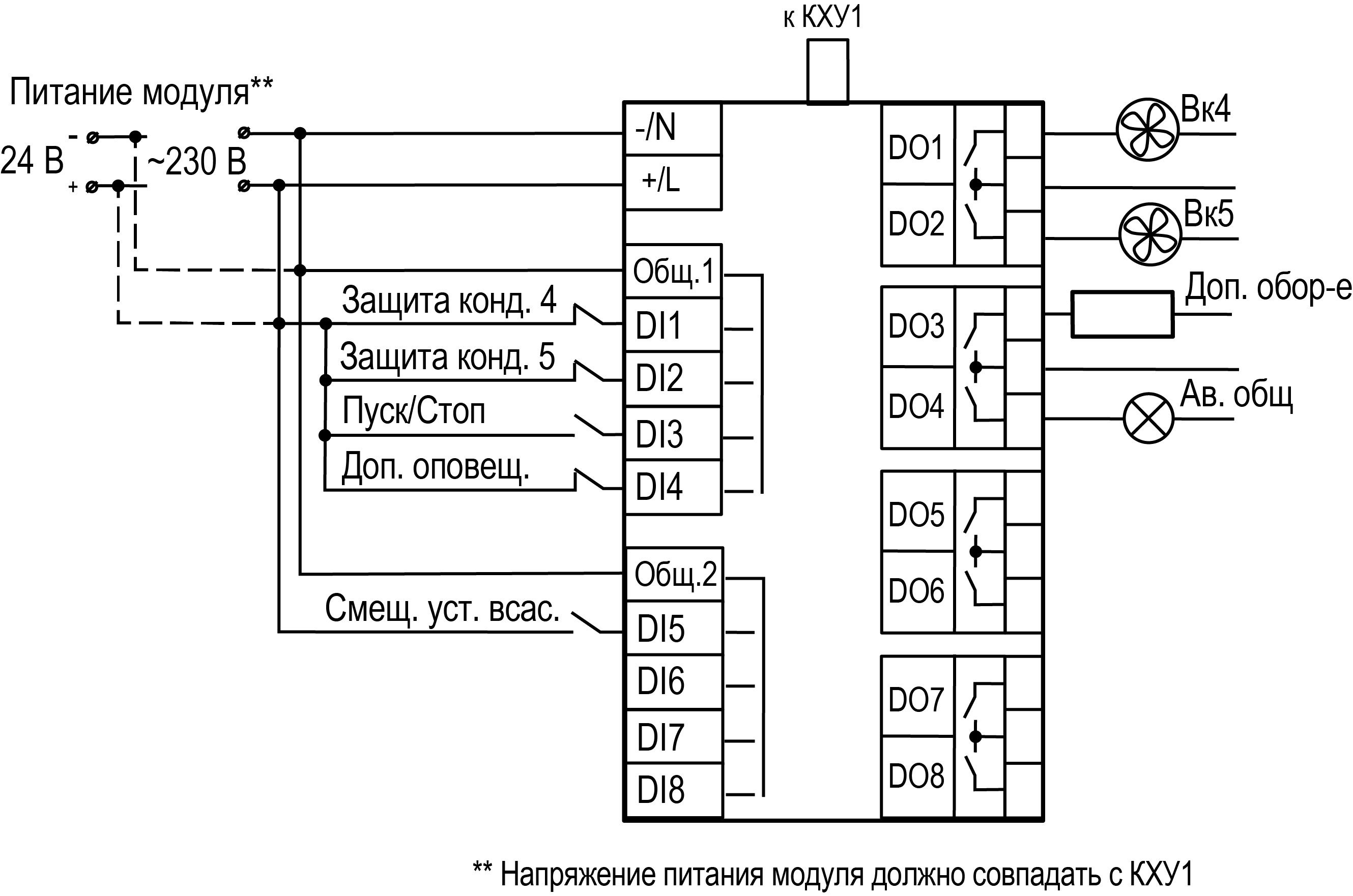

  • поддержка подключения модуля расширения ПРМ-1 для увеличения доступных дискретных входов/выходов;
  • задание пароля для доступа в меню настроек.
Если пользователем выбрана конфигурация, которая задействует более 8 дискретных входов или выходов, но модуль расширения ПРМ-1 не подключен к прибору, то прибор зафиксирует обрыв связи с ПРМ и не запустит систему в работу до восстановления подключения с модулем.

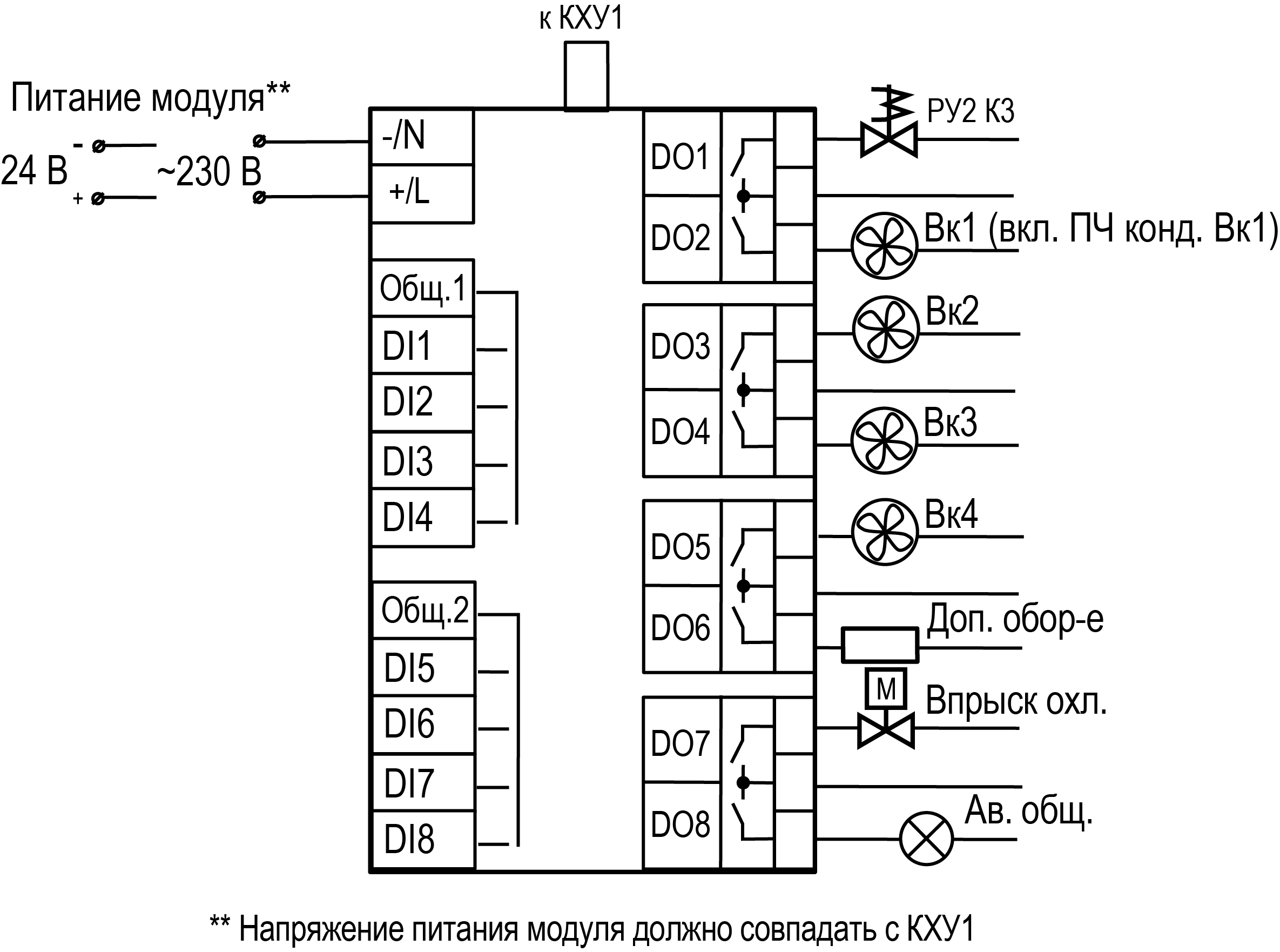

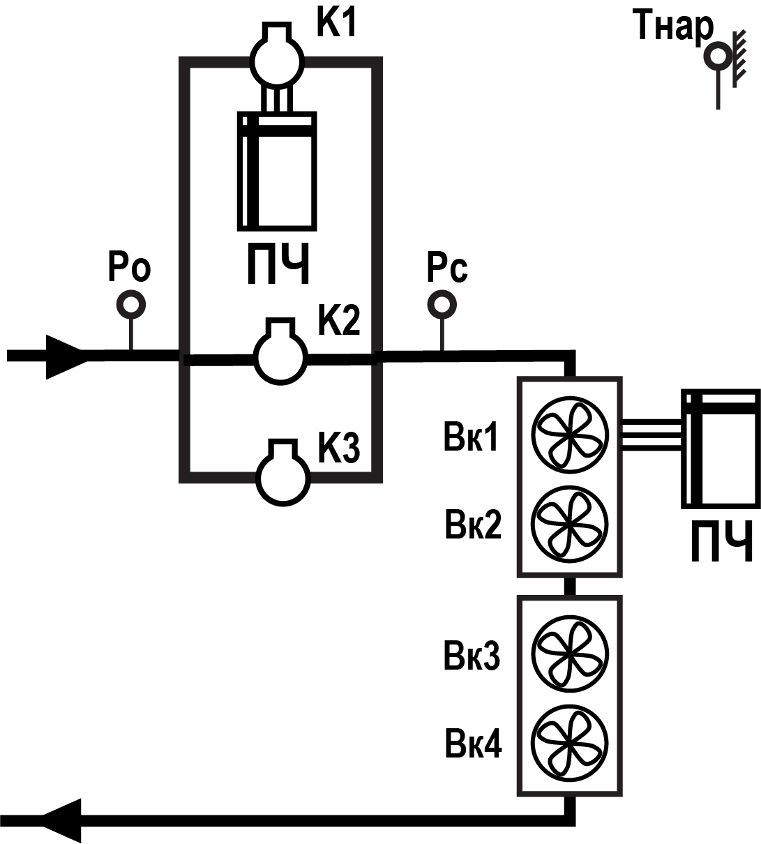

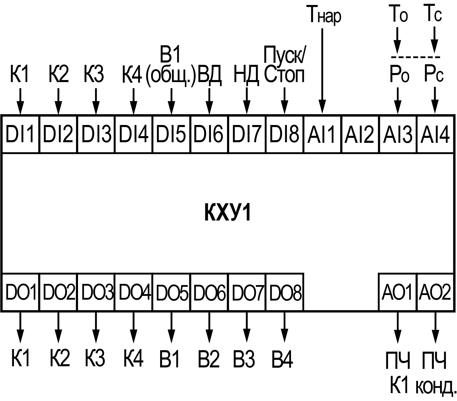

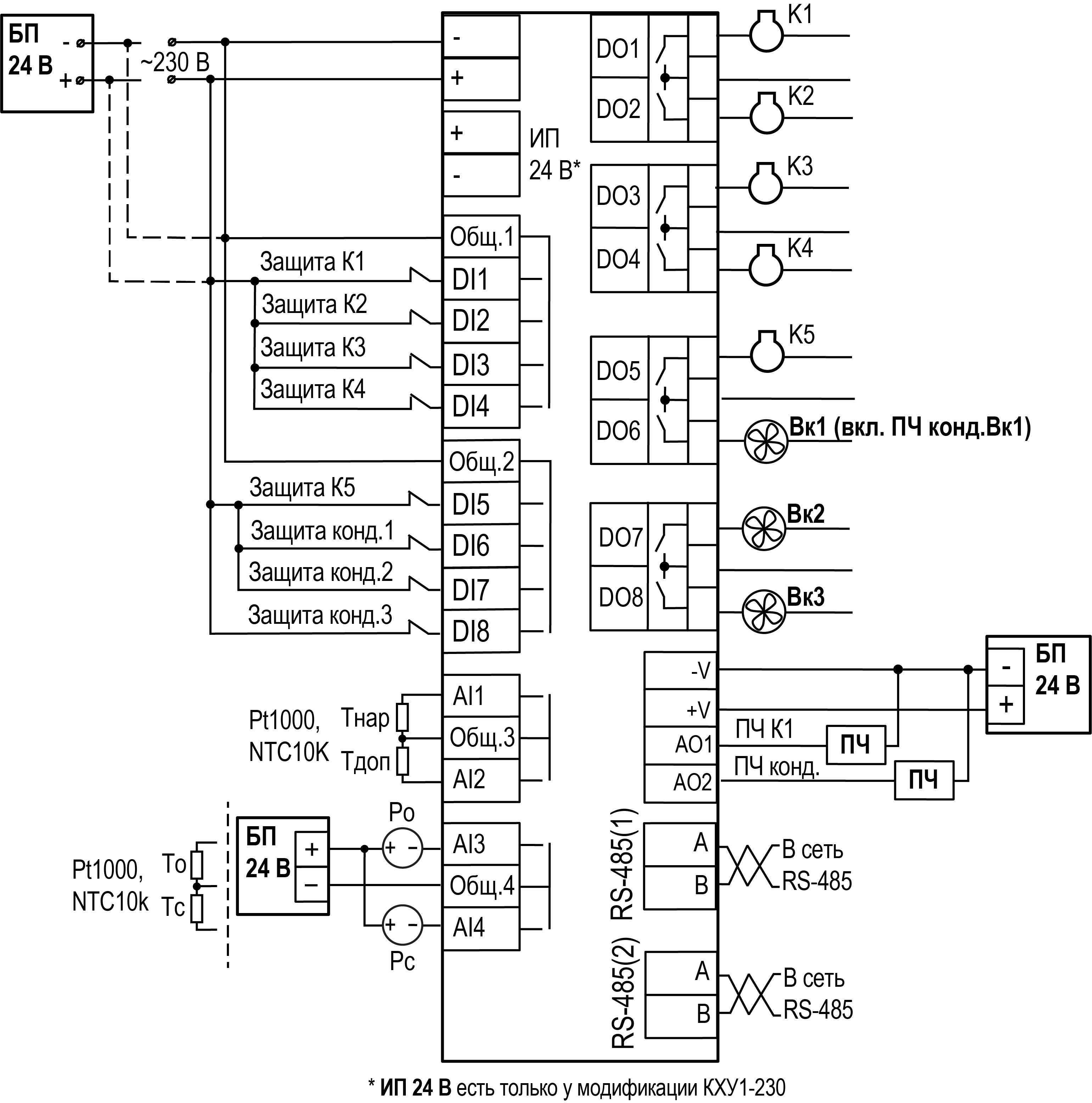

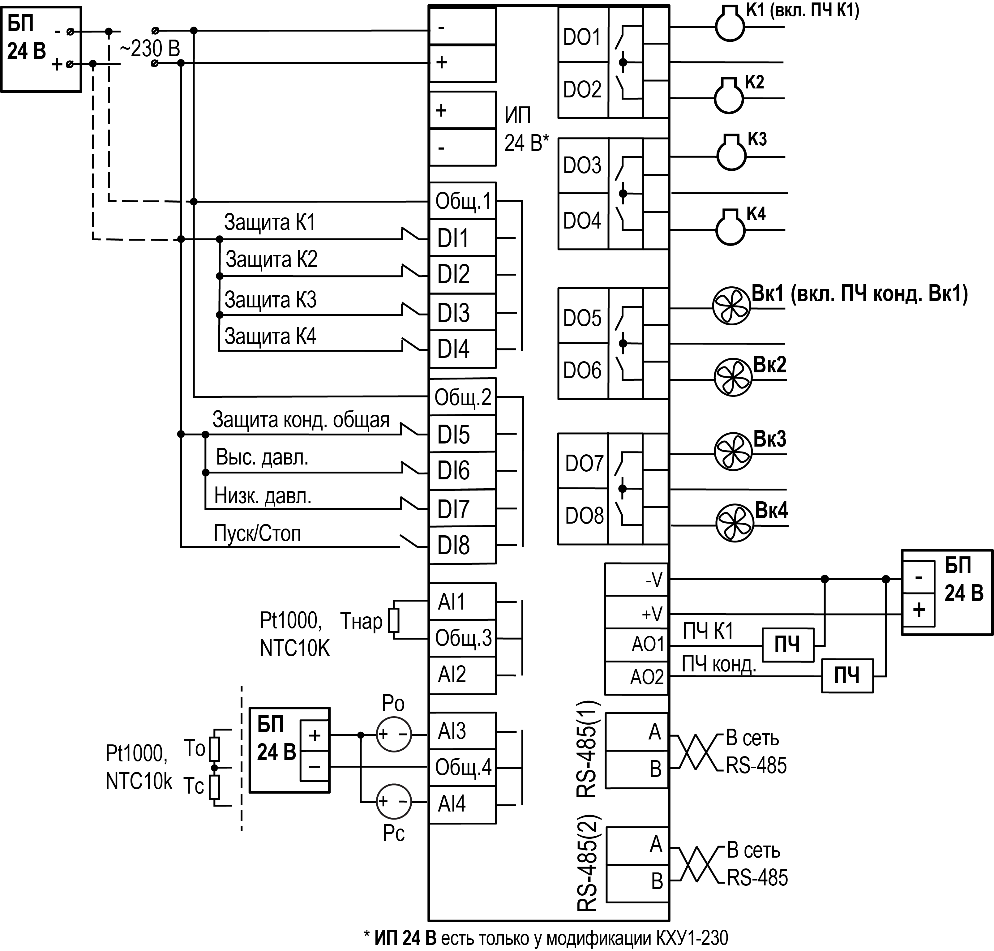

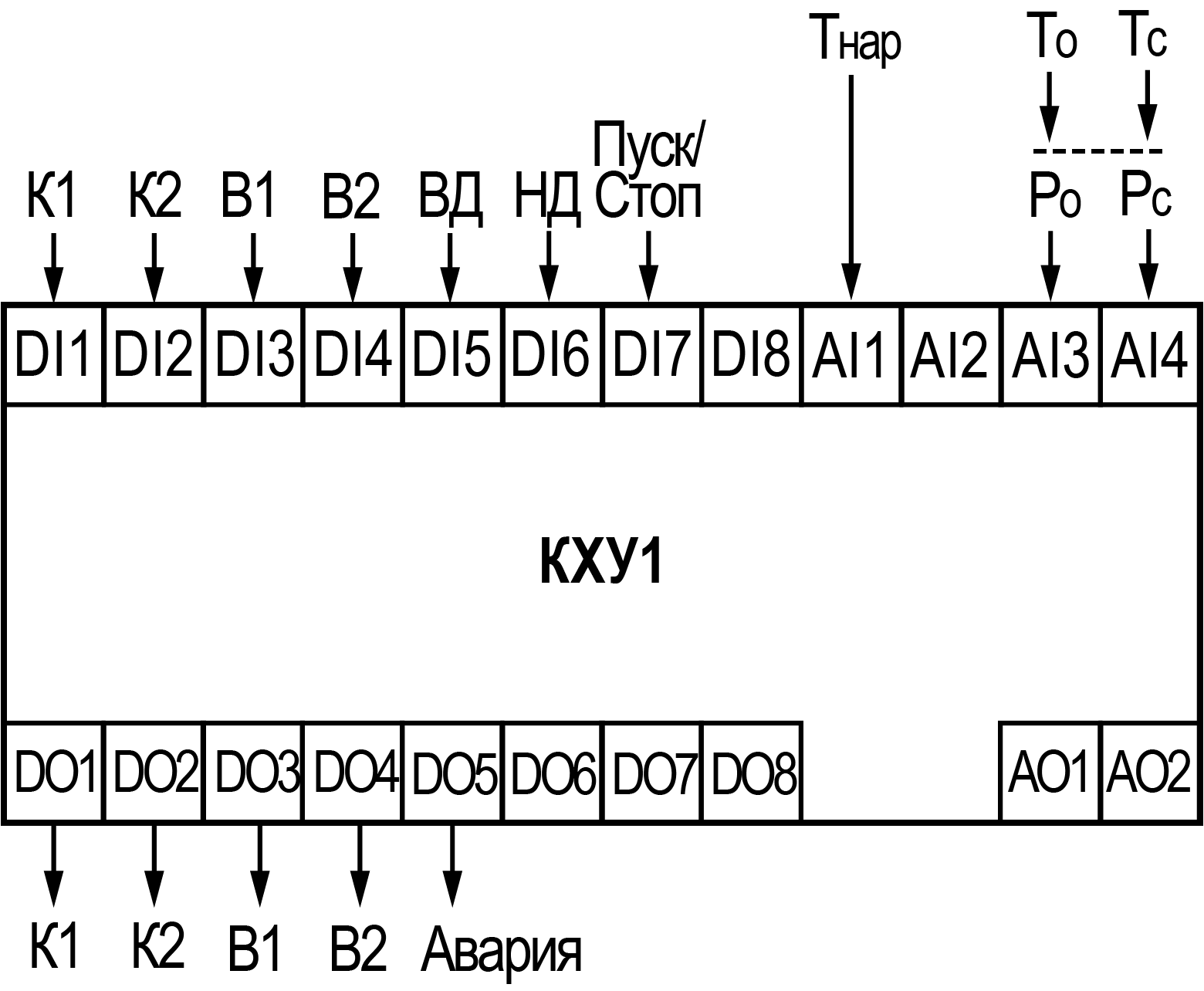

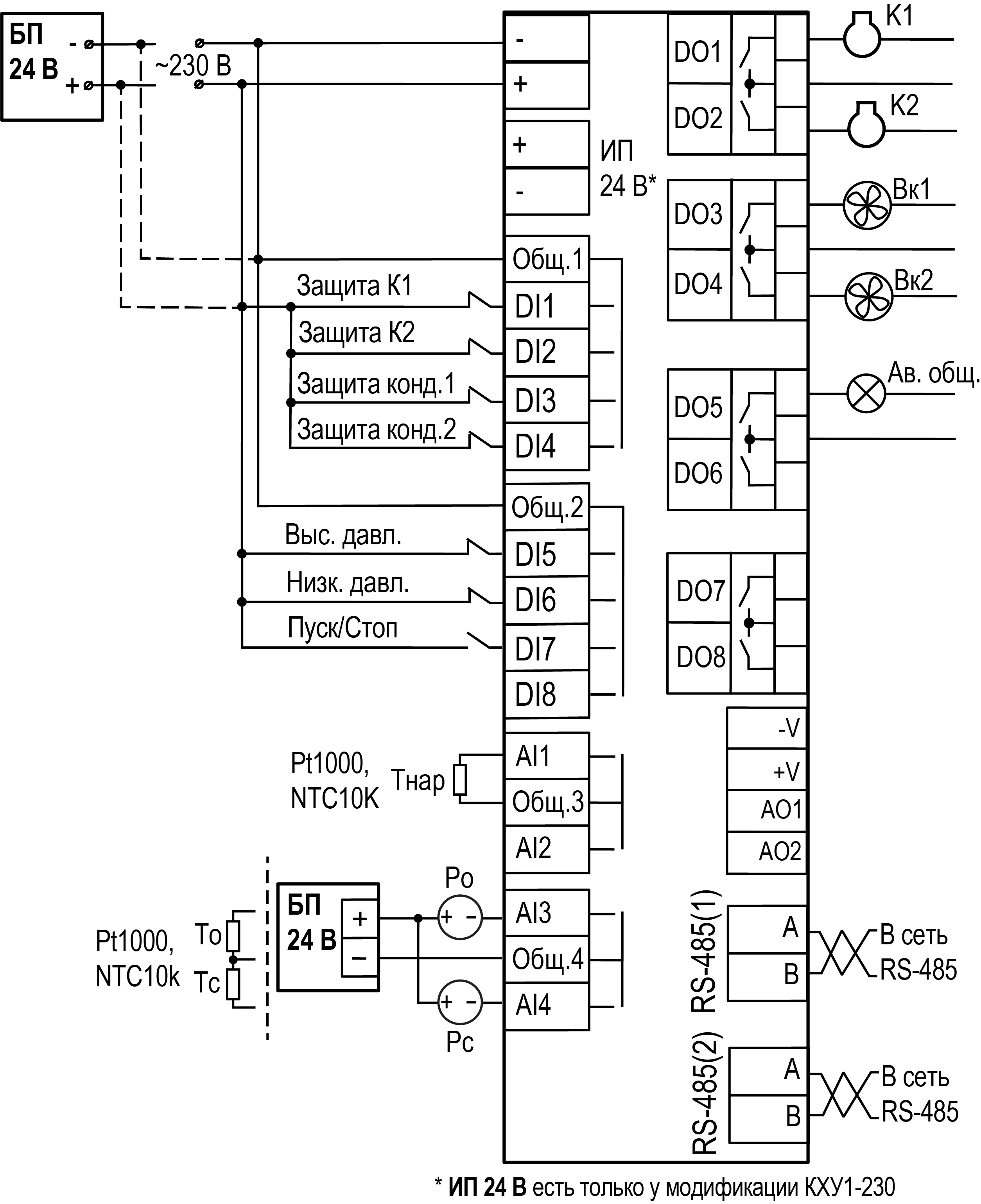

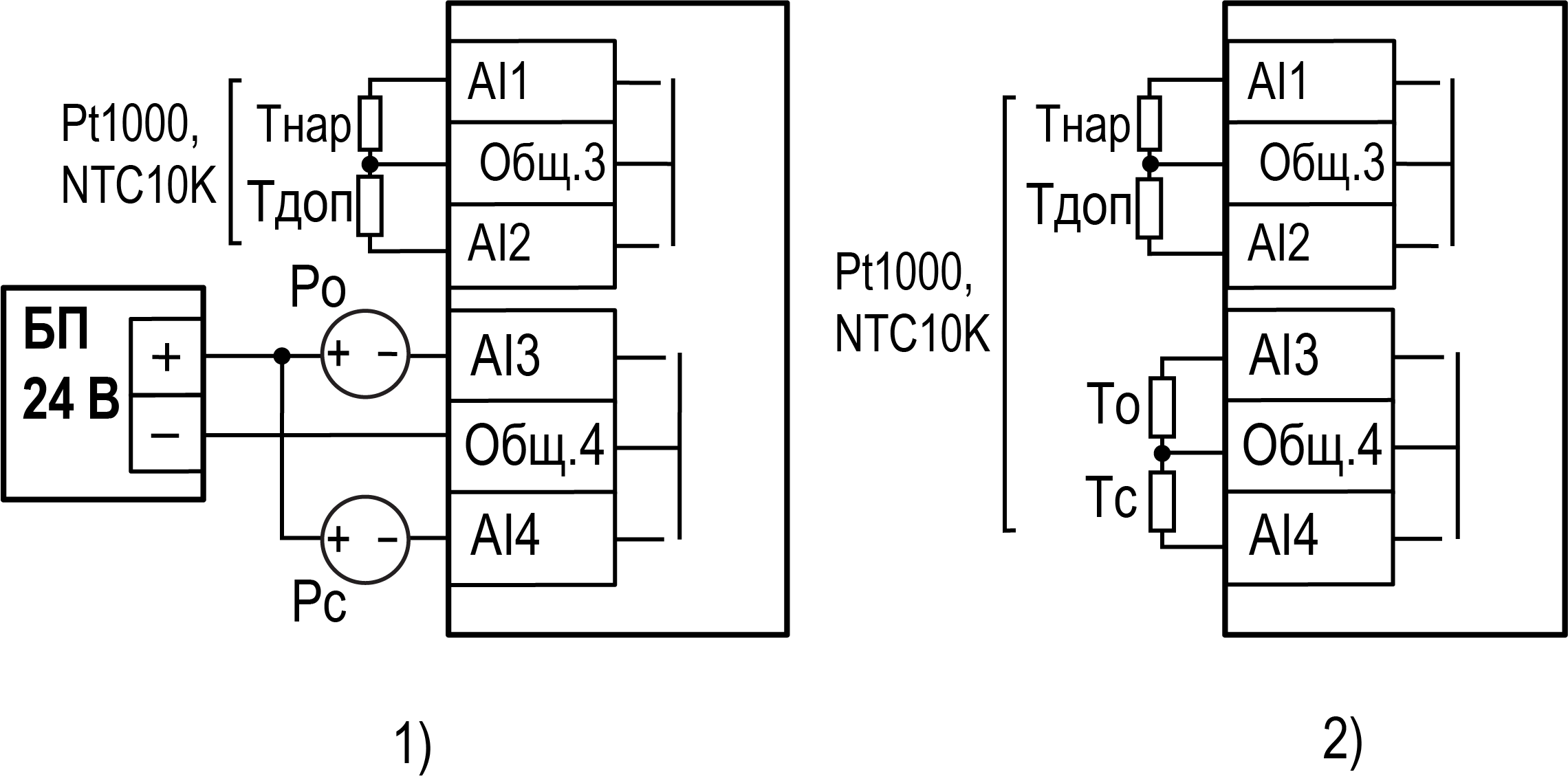

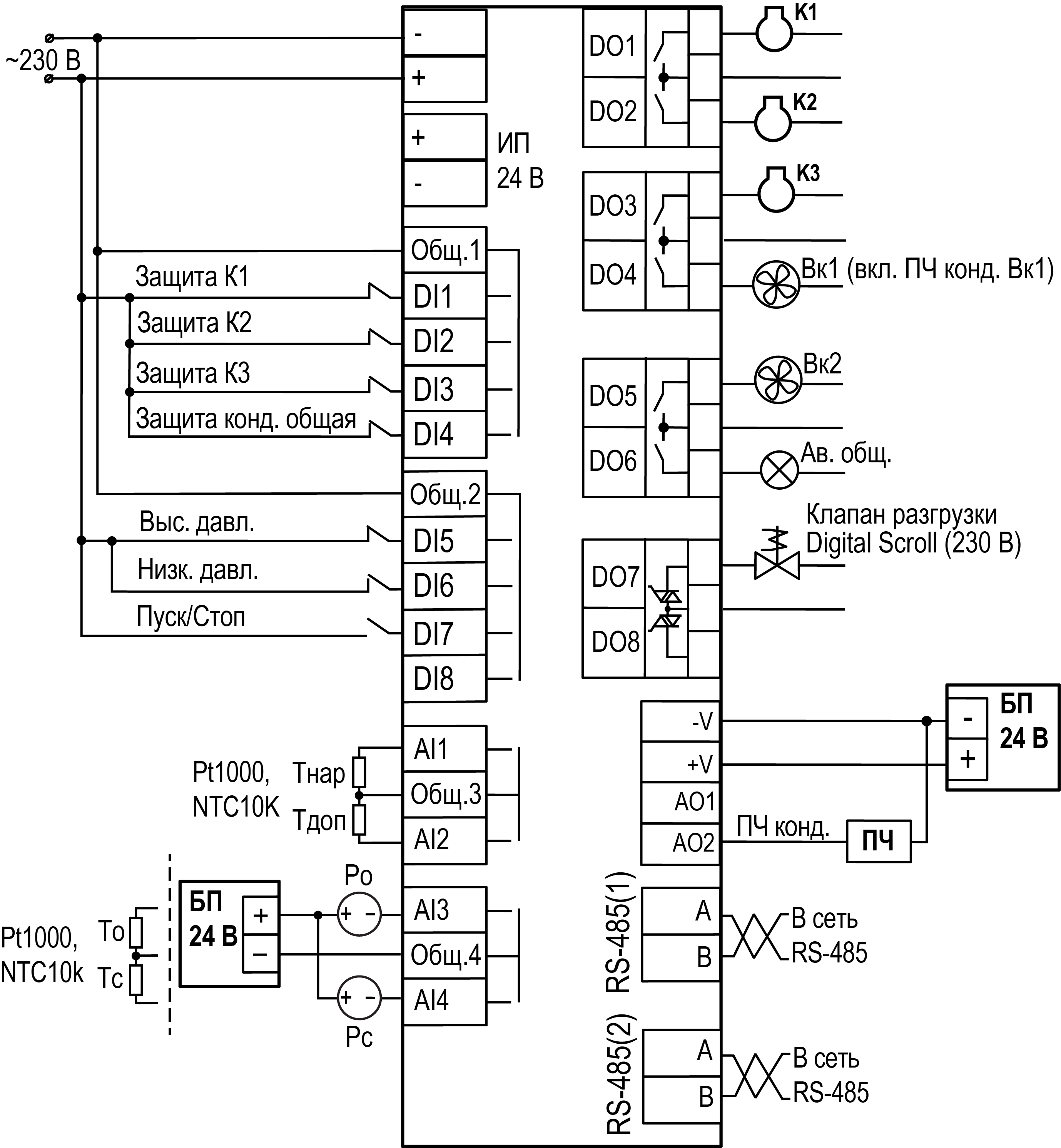

На схеме обозначены:
Рo — датчик давления всасывания.
Рс — датчик давления конденсации.
Тнар — датчик наружной температуры.
К1...К3 — компрессоры 1...3.
Вк1...Вк4 — вентиляторы 1...4 конденсатора.
Пример схемы объекта управления

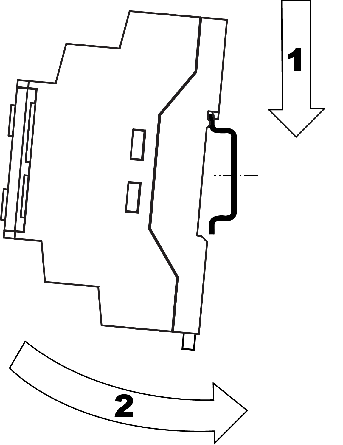

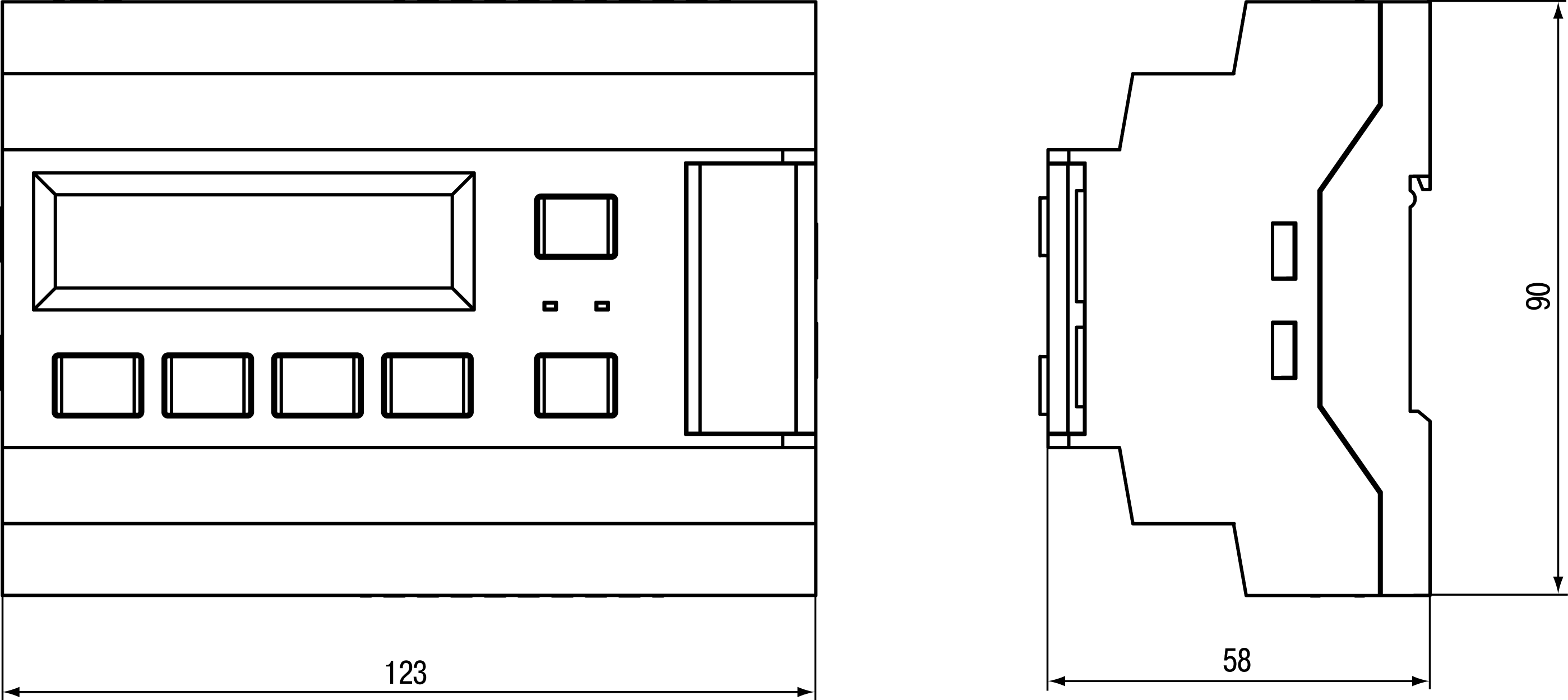

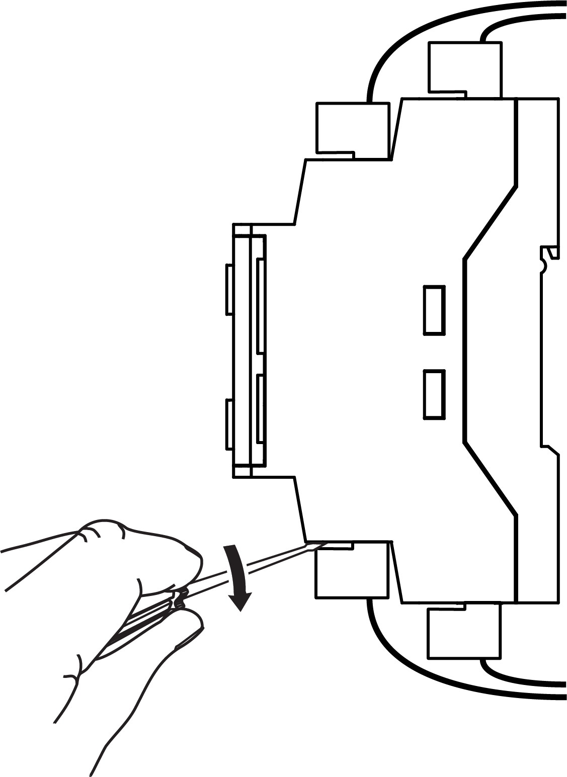

Монтаж и демонтаж прибора
  2. Установить прибор на DIN-рейку, предварительно оттянув защелку.
  3. С усилием прижать прибор к DIN-рейке и зафиксировать защелку.
  4. Смонтировать внешние устройства с помощью ответных клеммников из комплекта прибора.
Демонтаж прибора:

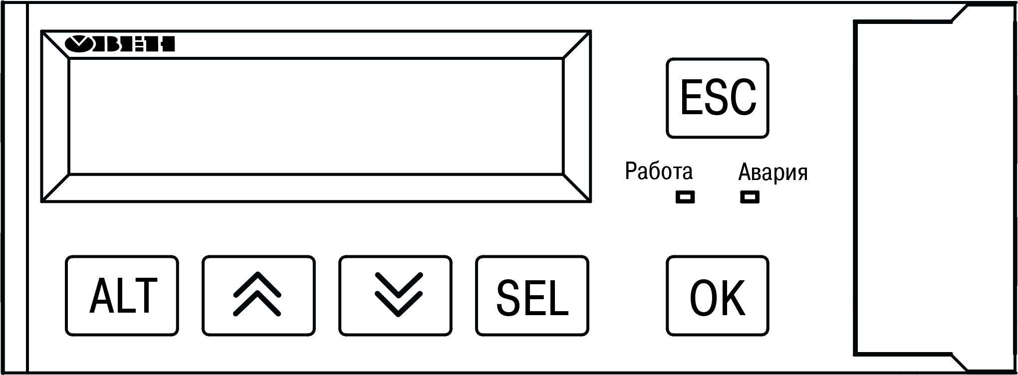

  • двухстрочный 16-разрядный ЖКИ;
  • два светодиода;
  • шесть кнопок.

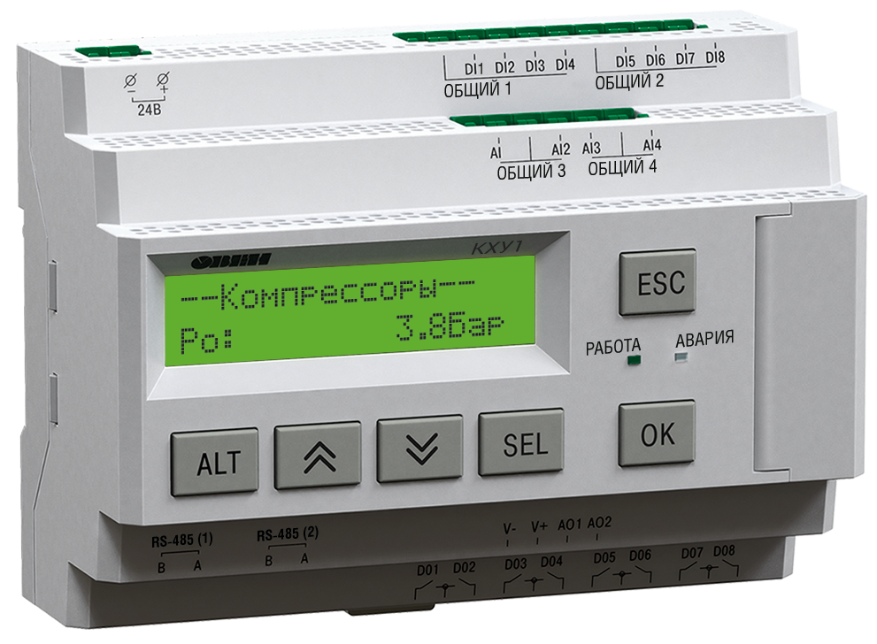

Лицевая панель прибора
Назначение кнопок
КнопкаНазначение
GraphicПрименяется в комбинациях с другими кнопками. При удержании более 6 секунд — переход в системное меню
GraphicВыбор параметра
Graphic + GraphicПереход с Главного экрана в меню
Graphic + Graphic
Переход с Главного экрана в меню аварий
Graphic + Graphic или Graphic + GraphicПереход между разрядами редактируемого параметра

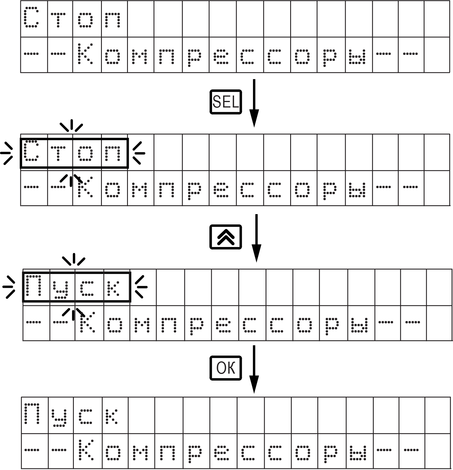

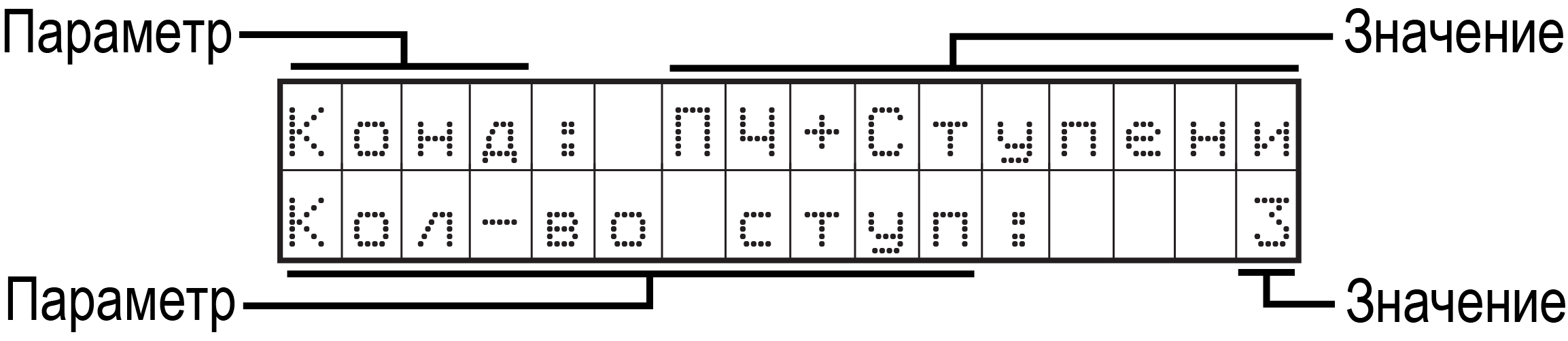

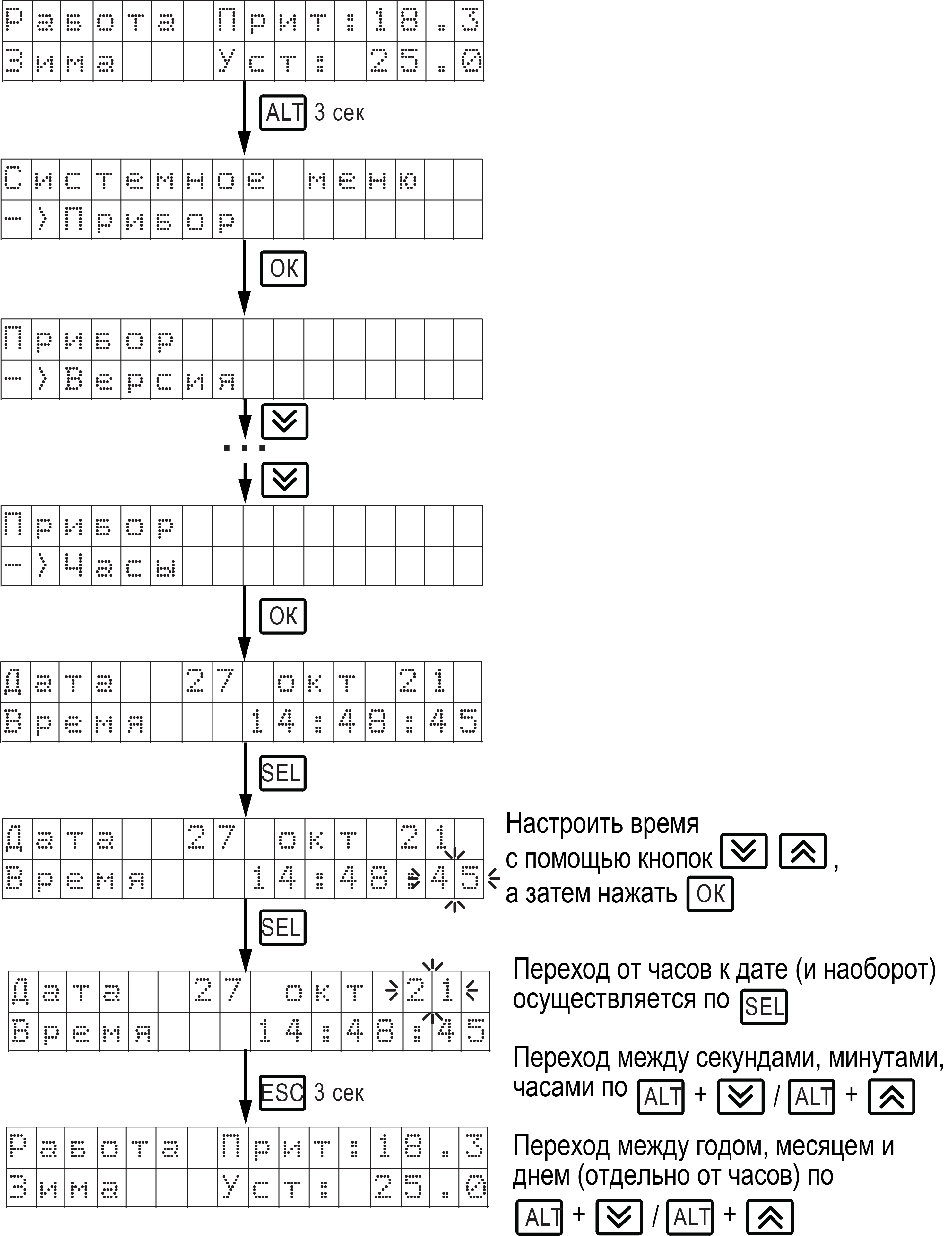

На ЖКИ отображается информация о работе установки и ее составных частей. С помощью ЖКИ можно редактировать параметры установки.
Внешний вид параметра и значения на ЖКИ
Для выбора и редактирования значений следует:
  1. С помощью кнопки Graphic выбрать нужный параметр (выбранный параметр начинает мигать).

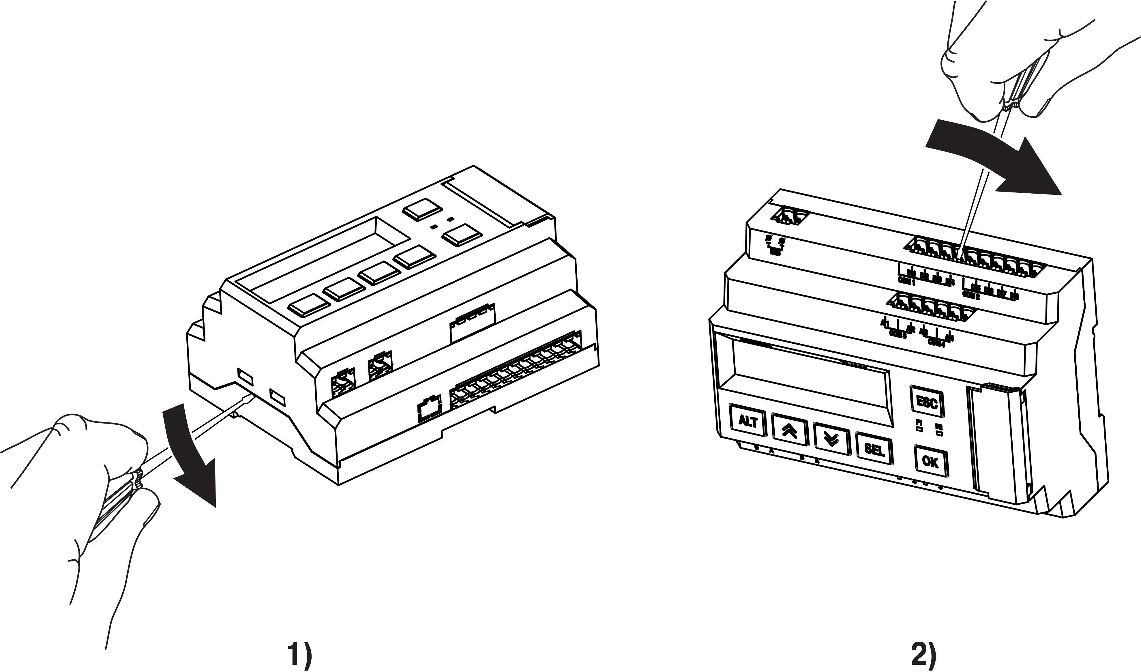

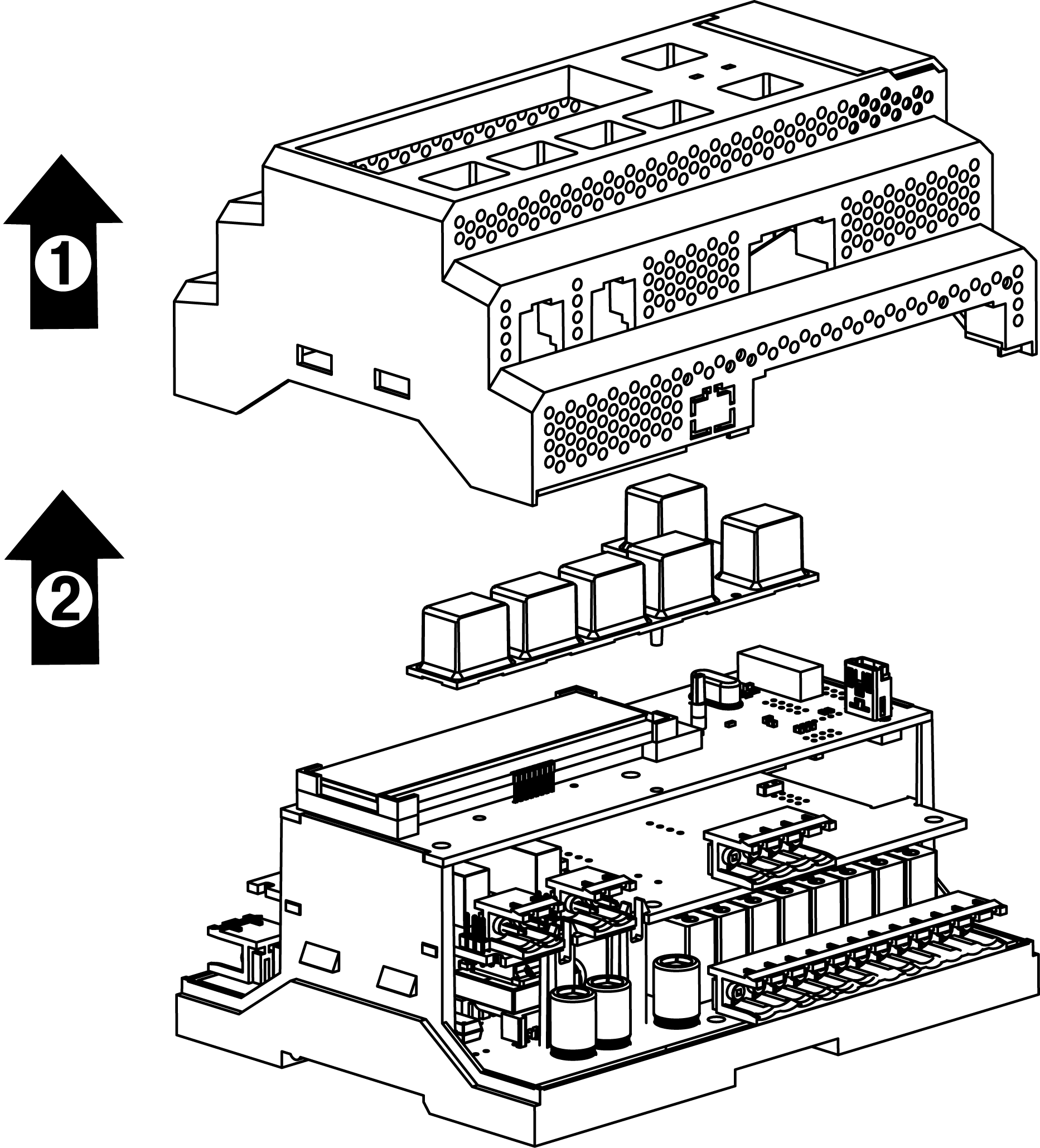

Снятие крышки
Для снятия крышки следует:
  2. Снять верхнюю крышку. Отверткой вывести защелки из отверстий в торцевых поверхностях крышки (см. рисунок , 1). Приподнять крышку над основанием.
  3. Отверткой отогнуть крышку от разъемов на среднем уровне с двух сторон (см. рисунок , 2). Усилие следует прикладывать у нижних разъемов.
    Снятие верхней крышки
  4. Снять крышку (см. рисунок , стрелка 1). Убрать клавиатуру (стрелка 2).

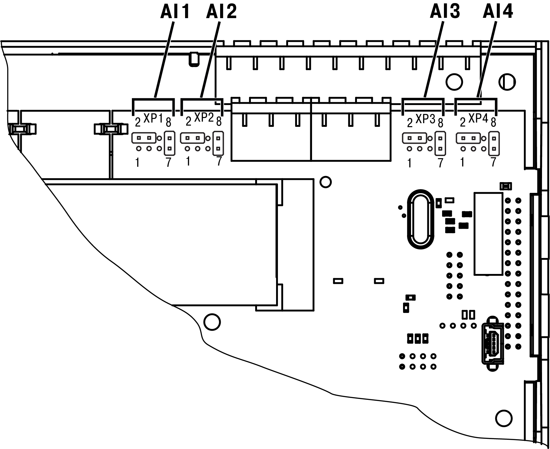

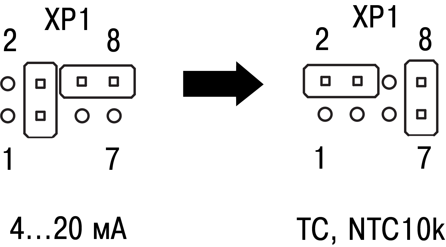

Аппаратная настройка типа сигнала
Для аппаратной настройки типа сигнала следует:
  1. Определить вход, на котором нужно изменить тип сигнала (см. рисунок ниже).
    Расположение входов
  2. С помощью тонкого инструмента, например пинцета, изменить конфигурацию перемычек (см. рисунок ниже).
    Изменение конфигурации перемычек

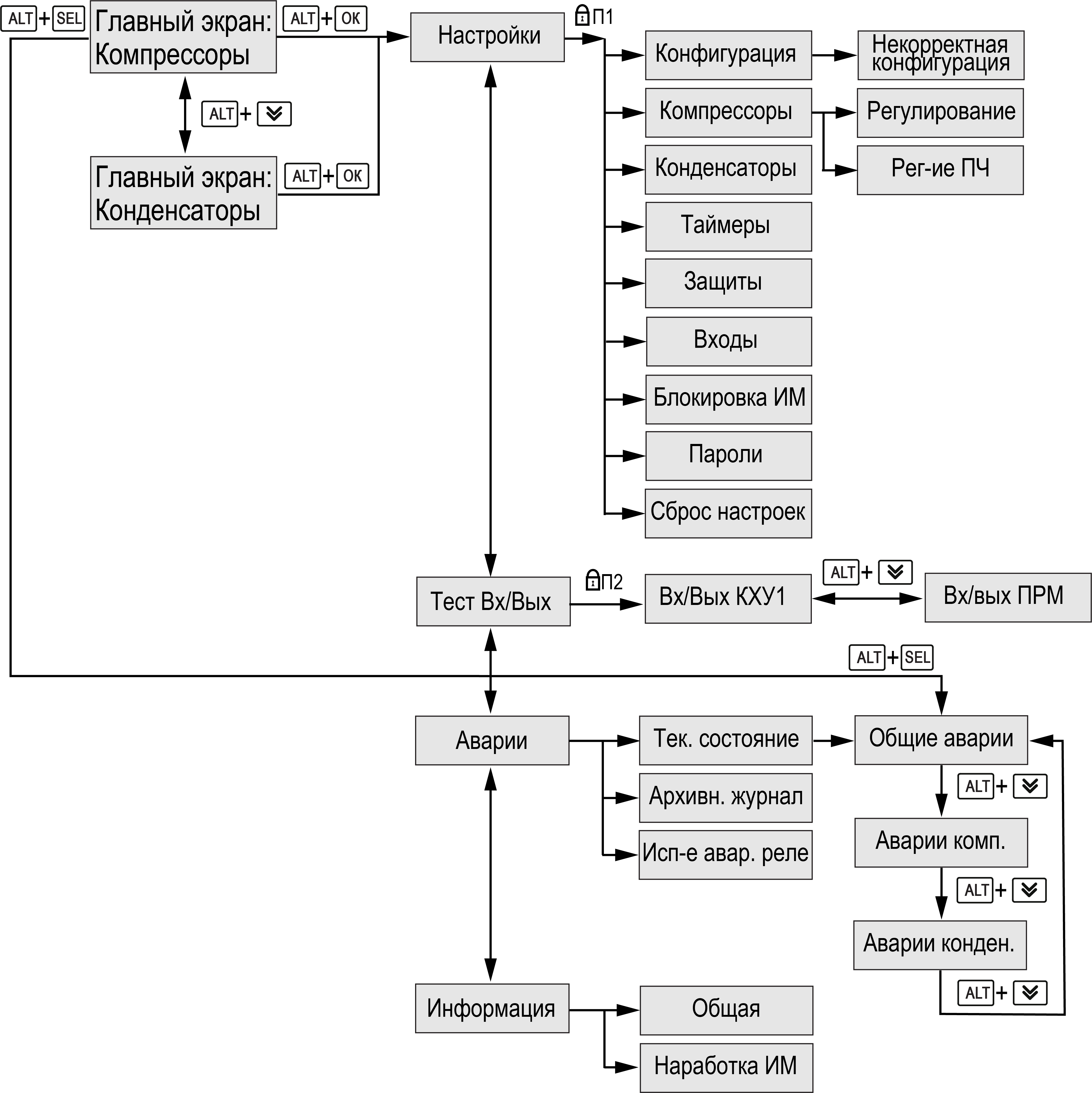

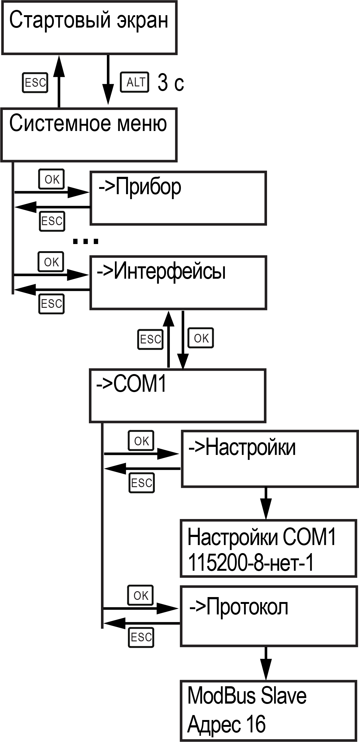

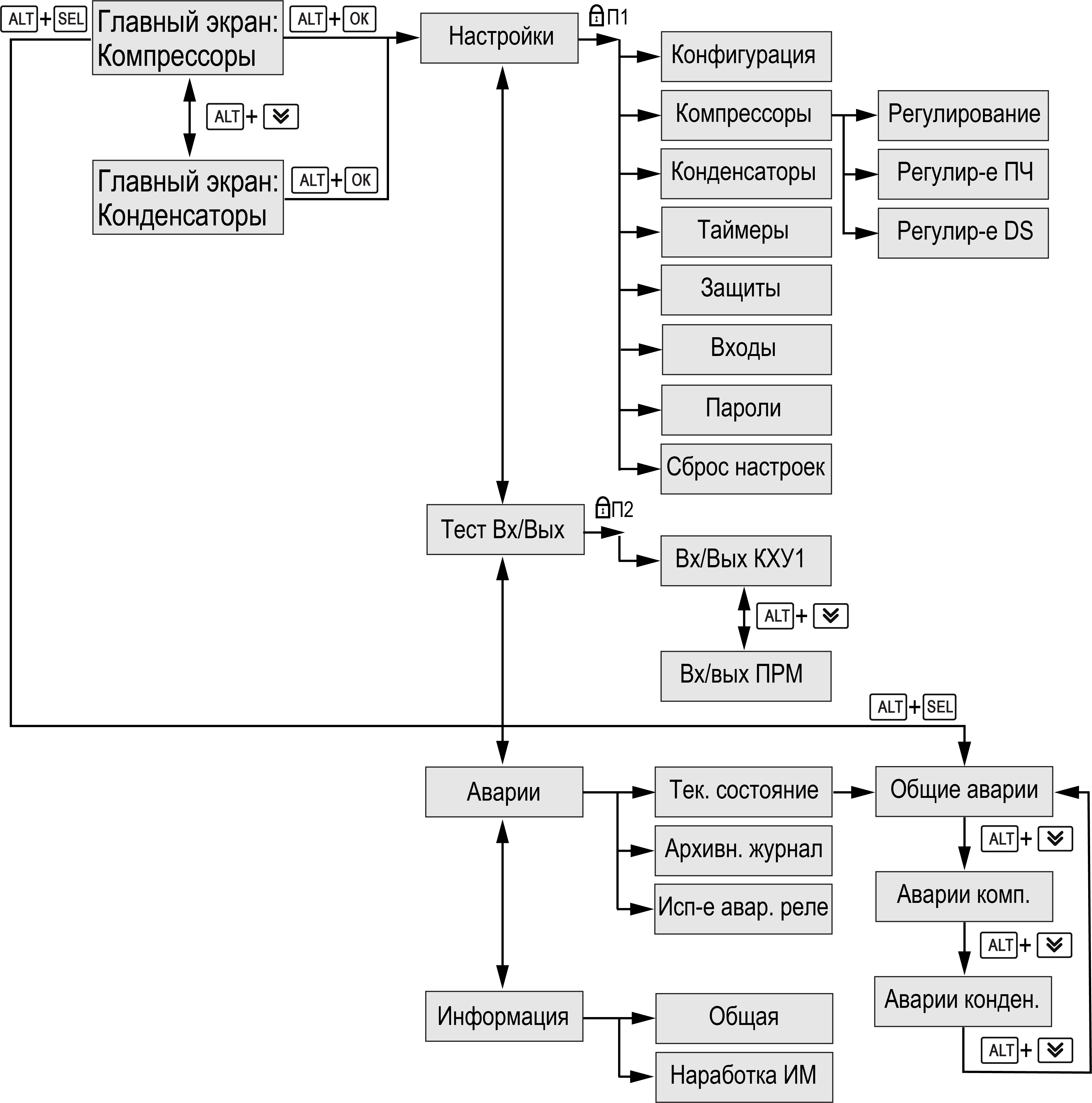

Меню настройки типа сигнала

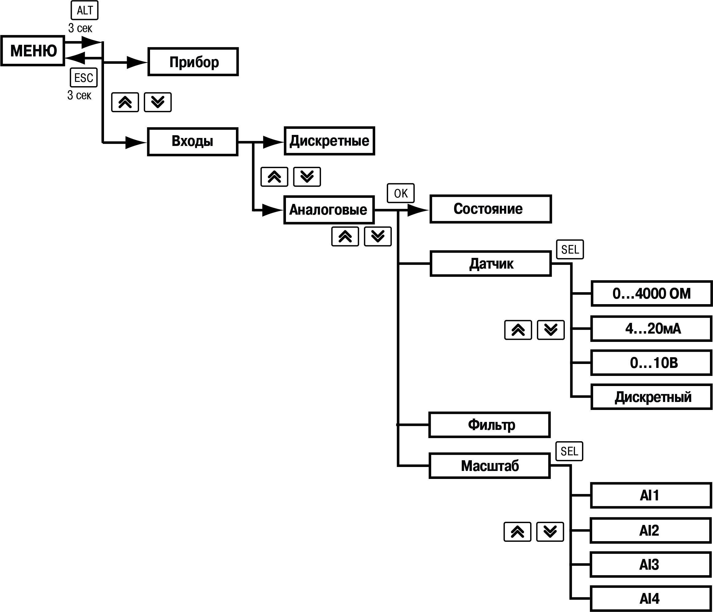

Для программной настройки типа сигнала следует:
  1. Подать питание на прибор.
  2. Нажать и удерживать 3 секунды кнопку Graphic. Откроется системное меню прибора.
  3. Ориентируясь по схеме на рисунке ниже, выбрать параметр Входы/Аналоговые/Датчик.
    Схема системного меню
  4. Для изменения значения нажать кнопку Graphic.
  5. Кнопками Graphic и Graphic выбрать значение 0...4000 Ом.
  6. Сохранить значение в памяти прибора, нажав кнопку Graphic.
  7. Нажать и удерживать 3 секунды кнопку Graphic. Прибор выйдет из системного меню.
Схемы подключения датчиков
Перед подключением ко входам AI3 и AI4 датчиков температуры следует перенастроить тип сигнала (см. раздел).
Схема подключения датчиков
1) датчики давления в централи, датчик температуры наружного воздуха и дополнительный датчик температуры;
2) датчики температуры в централи, датчик температуры наружного воздуха и дополнительный датчик температуры
В качестве управляющего сигнала следует использовать:
  • для контура низкого давления (компрессоры) вход AI3:
    • Pо - датчик давления всасывания;
    • То - датчик температуры всасывания.
      Оба датчика используются также для защиты от низкого давления или температуры в централи и для предупреждения о высоком давлении (температуре) в централи.
  • для контура высокого давления (конденсаторы) вход AI4:
    • Pc - датчик давления конденсации;
    • Тc - датчик температуры конденсации
    • Тнар - датчик температуры наружного воздуха для погодозависимого регулирования конденсатором, применяется опционально.

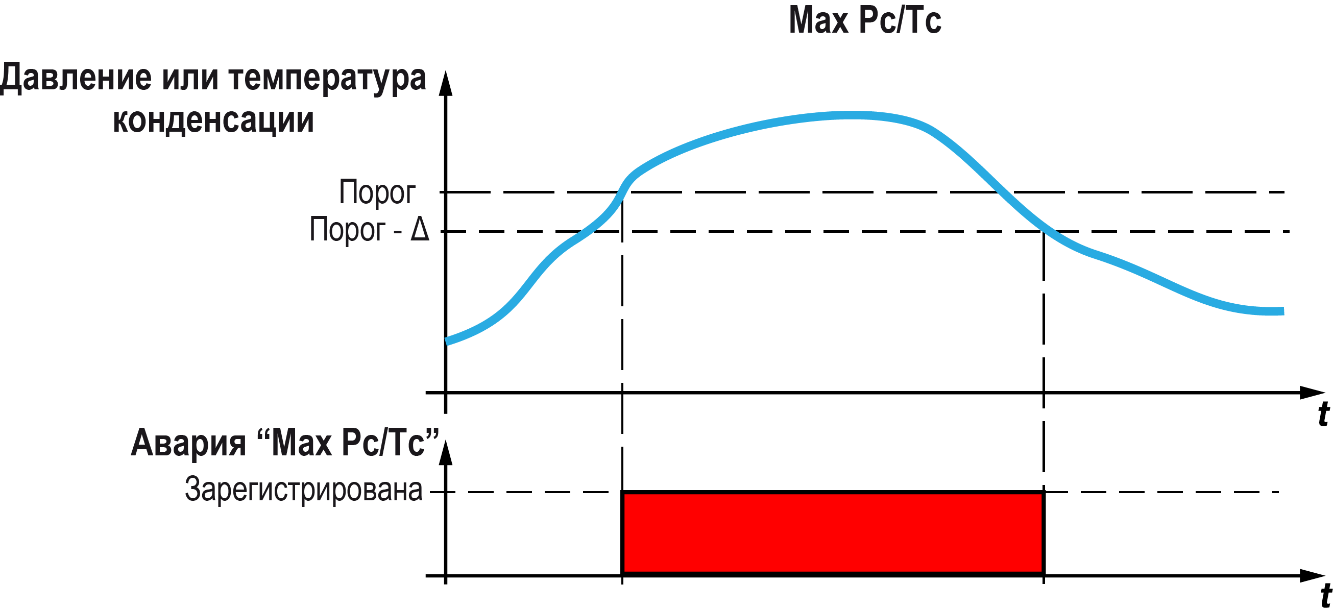

Как датчик давления, так и датчик температуры конденсации используются для защиты от высокого давления (температуры) конденсации.
Дополнительный датчик температуры Тдоп можно использовать только для функции Независимый термостат (см. раздел).
Схемы подключения компрессоров
Примеры схем подключения компрессоров
1) три компрессора в режиме ступенчатого управления;
2) ведущий компрессор с ПЧ и два опорных компрессора
Дискретные выходы прибора используются для включения компрессоров и разгрузочных устройств.
Примеры схем подключения компрессоров с разгрузочными устройствами в разных конфигурациях
1) два компрессора, по три разгрузочных устройства на каждом;
2) три компрессора, по одному разгрузочному устройству на каждом;
3) три компрессора: 1-й имеет два разгрузочных устройства, остальные одиночные
В режиме «ведущий компрессор с ПЧ, остальные одиночные» дискретный выход DO1 прибора используется для включения ПЧ ведущего компрессора, а аналоговый выход АО1 — для управления его мощностью.

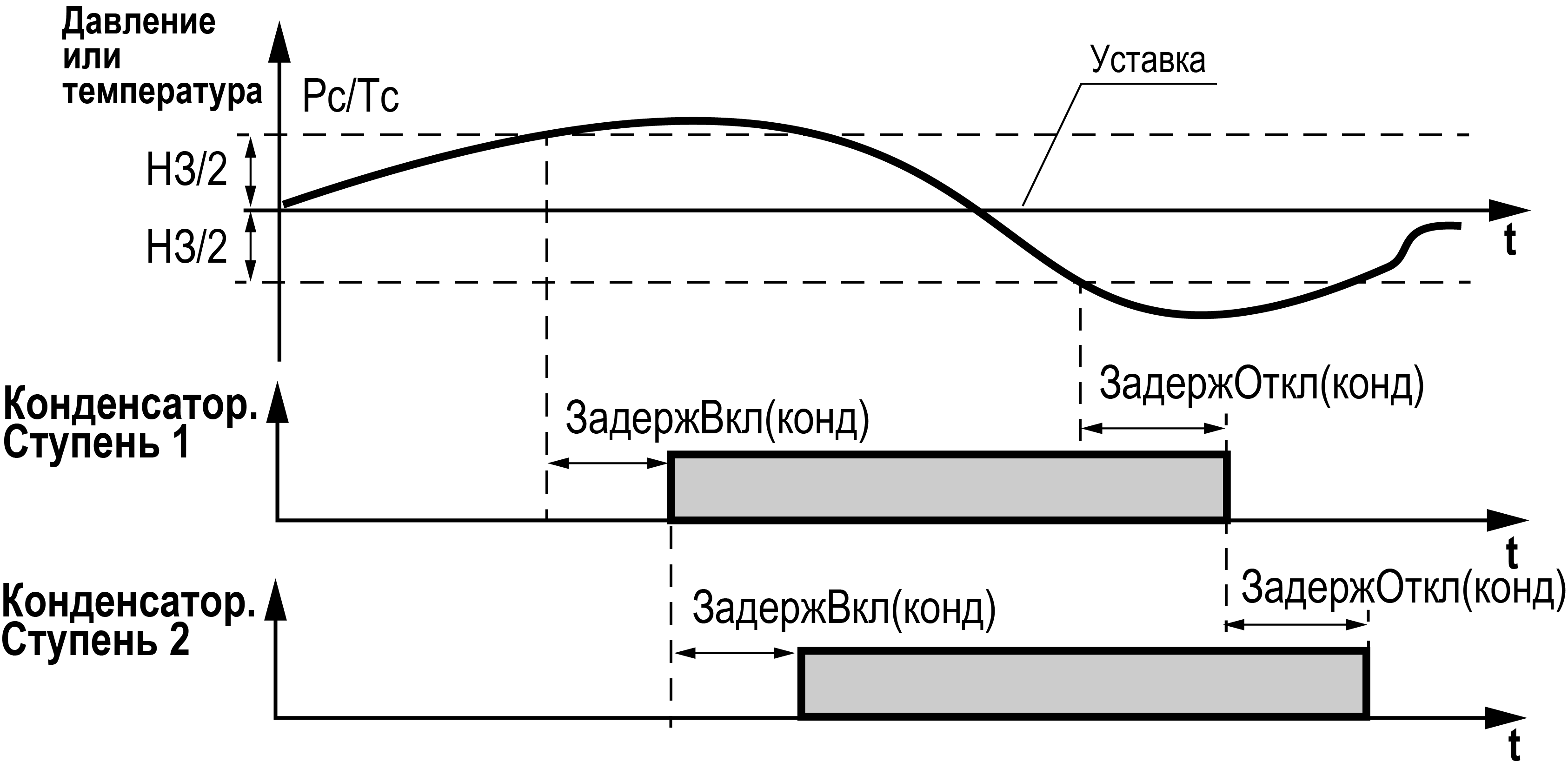

Схемы подключения конденсаторов
Схема подключения на примере конфигурации из 4-х ступеней конденсатора без компрессоров, где 1-я ступень управляется: 1) дискретно вкл/откл; 2) с помощью ПЧ
Дискретные выходы прибора используются для включения ступеней конденсатора.
В режиме «1-я ступень с ПЧ, остальные одиночные» один из назначенных для управления конденсатором дискретных выходов прибора используется для включения ПЧ 1-й ступени конденсатора, а аналоговый выход АО2 — для управления его мощностью.
Нумерация дискретных выходов, назначенных прибором для управления конденсатором, зависит от выбранной конфигурации компрессоров и количества ступеней конденсатора.

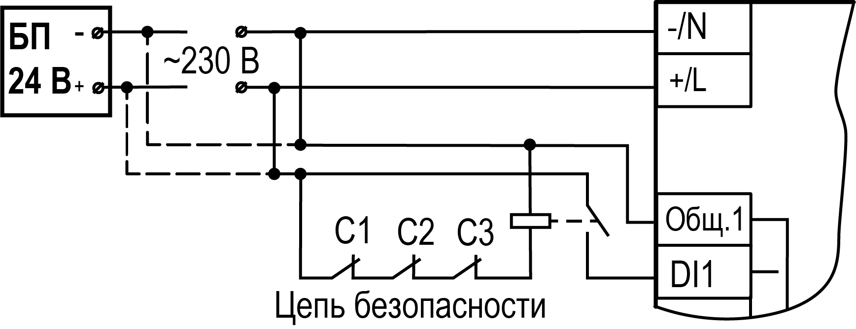

Схема подключения цепи безопасности ИМ
Для того, чтобы обеспечить безопасность объекта управления, следует к дискретным входам прибора подключить цепи безопасности. Если ИМ неисправен, то цепь безопасности заблокирует его работу. Для мониторинга аварий ИМ следует в цепь безопасности вывести несколько контрольных дискретных сигналов с ИМ.
Для каждого компрессора прибор автоматически назначает дискретный вход для цепи безопасности.
Для конденсатора пользователь выбирает способ мониторинга аварии: один общий дискретный вход на все ступени или для каждой ступени конденсатора свой дискретный вход. Реакция прибора на аварию при этом отличается (см. в разделе).
Схема подключения к дискретным входам контроллера зависит от настроенной пользователем конфигурации компрессоров и конденсаторов.
Пример подключения цепи безопасности
На рисунке обозначены:
  • С1 — реле перегрева обмотки ИМ;
  • С2 — реле уровня масла ИМ;
  • С3 — реле перегрузки ИМ.
Количество задействованных дискретных входов/выходов прибора и их назначение определяется заданной пользователем конфигурацией ИМ и выбранными функциями. По этой причине для прибора отсутствует единая схема подключения. Подробнее о настройке конфигурации оборудования см. раздел.
Для демонстрации принципа, по которому прибор назначает входы/выходы, ниже представлены примеры схем подключения для нескольких конфигураций оборудования.
Р0 — датчик давления всасывания.
Т0 — датчик температуры всасывания.
Тс — датчик температуры конденсации.
К1...К2 — компрессоры 1...2.
Вк1...Вк2 — вентиляторы конденсатора 1...2.
Пример схемы подключения двух компрессоров, двух вентиляторов с индивидуальными сигналами защиты, реле общего высокого и низкого давления, кнопка дистанционного пуска, реле аварии
К1...К4 — компрессоры 1...4.
Вк1...Вк4 — вентиляторы конденсатора 1...4.
Пример схемы подключения четырех компрессоров, четырех вентиляторов с общим сигналом защиты, реле общего высокого и низкого давления, кнопка дистанционного пуска
Пример схемы подключения пяти компрессоров, пяти вентиляторов с индивидуальными сигналами защиты, кнопка дистанционного пуска, сигнал дополнительного аварийного оповещения, сигнал для смещения уставки всасывания, функция Независимый термостат, реле аварии
На схемах обозначены:
Ро — датчик давления всасывания.
То — датчик температуры всасывания.
Тдоп — дополнительный датчик температуры.
К1…К5 — компрессоры 1…5.
Вк1...Вк5 — вентиляторы конденсатора 1...5.
Доп. обор-е — дополнительное оборудование, включаемое при работе функции Независимый термостат.
Три компрессора с разгрузкой (по два разгрузчика на каждом компрессоре), четыре вентилятора с индивидуальными сигналами защиты, функция Независимый термостат, функция Антизалив, реле аварии
К1…К3 — компрессоры 1…3.
РУ1,2 К1...3 — разгрузочные устройства 1, 2 компрессоров 1…3.
Впрыск охл. – команда на закрытие расширительных вентилей (функция Антизалив).
Обозначения на схеме:
  • Защита К1...К3 – цепи безопасности компрессоров 1...3;
  • Защита конд. общая – общий сигнал аварии конденсатора;
  • Выс. давл., Низк. давл. – реле высокого и низкого давления;
  • Пуск/Стоп – внешняя кнопка для дистанционного запуска установки;
  • Тнар – датчик температуры наружного воздуха;
  • Тдоп – дополнительный датчик температуры;
  • Ро – датчик давления всасывания;
  • Рс – датчик давления конденсации;
  • То – датчик температуры всасывания;
  • Тс – датчик температуры конденсации;
  • К1...К3 – компрессоры 1…3;
  • Вк1...Вк2 – вентиляторы (ступени) 1…2 конденсатора;
  • ПЧ конд. – сигнал от 0 до 10 В для управления преобразователем частоты 1-й ступени конденсатора.
Пример схемы подключения сигналов для управления

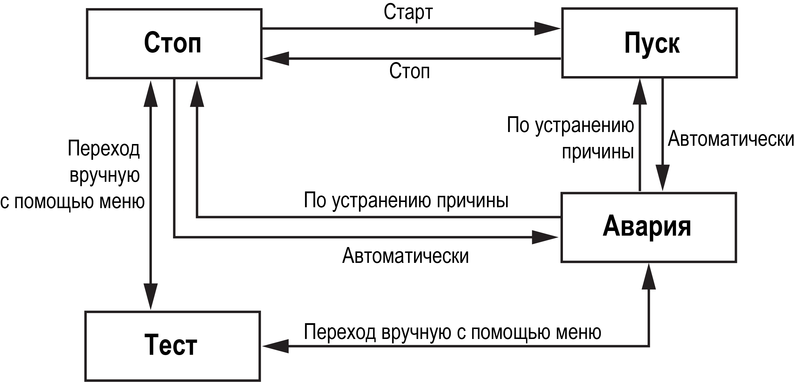

Принцип работы
Режимы работы
Прибор может работать в следующих режимах:
  • Пуск;
  • Стоп;
  • Авария;
  • Тест.
Режим «Пуск»
В режиме Пуск прибор:
  • регулирует давление (температуру) в холодильной централи, управляя ИМ;
  • контролирует время наработки ИМ;
  • управляет очередностью включения/выключения ИМ;
  • контролирует аварии датчиков и ИМ.
Режим «Стоп»
В режиме Стоп прибор не выдает управляющих сигналов, но контролирует аварии.
Прибор перед пуско-наладочными работами следует настраивать в режиме Стоп.
Из режима Стоп в режим Пуск можно перейти следующими способами:
  • на Главном экране с помощью кнопок управления;
  • подать команду на запуск по сети RS-485;
  • внешней кнопкой дистанционного пуска «Старт/Стоп».
Перевод из режима Стоп в режим Пуск с Главного экрана
Режим «Авария»
Режим Авария предназначен для обеспечения безопасности установки. Если появляются ошибки, то прибор фиксирует причины аварии, выдает аварийный сигнал на соответствующий выход и включает светодиод «Авария» (постоянное свечение либо мигание). В режиме Авария функционирование прибора определяется типом возникшей аварии и настройками, см. столбец Действие в таблице.
Режим «Тест»
Режим Тест предусмотрен только для пусконаладочных работ. Не рекомендуется оставлять прибор в тестовом режиме без контроля наладчика, это может привести к повреждению оборудования.
Режим Тест предназначен для проверки:
  • работоспособности дискретных и аналоговых датчиков;
  • работоспособности дискретных и аналоговых выходов;
  • правильности подключения ИМ.
Для перехода в режим Тест следует:
  1. Перевести прибор в режим Стоп,
    внешней кнопкой «Старт/Стоп», с Главного экрана или командой по RS-485.
  2. Открыть экран Меню → Тест Вх/Вых.
  3. Перевести прибор в режим Тест, выбрав значение «Вкл»
    в параметре Режим Тест.

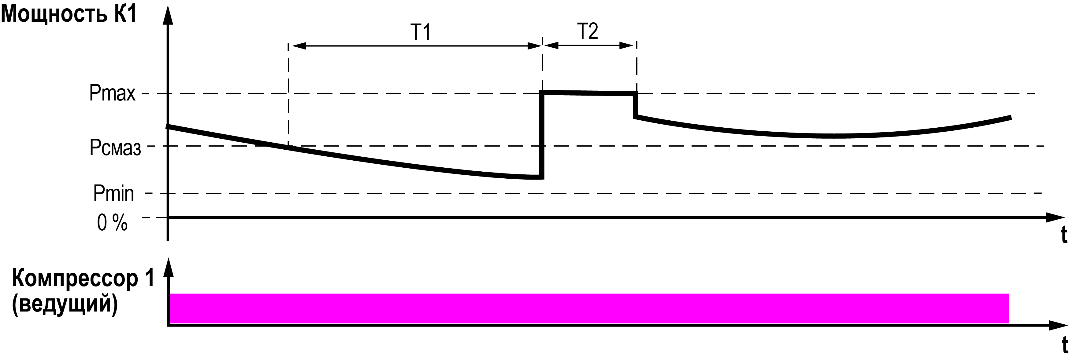

Описание функций контура всасывания
Откачка
Чтобы избежать большого числа включений/отключений компрессора при малой нагрузке, в приборе можно активировать функцию откачки для последнего работающего компрессора. Последний находящийся в работе компрессор будет отключен, когда текущее давление (температура) всасывания снизится до заданного значения.
Функция активируется в настройках регулирования компрессорами, порог для отключения последнего компрессора задается там же. Отключение происходит сразу по достижении заданного порога откачки без учета времени задержки на отключение компрессора.

Ступенчатое управление одиночными компрессорами
Для ступенчатого управления используются только дискретные выходы контроллера.

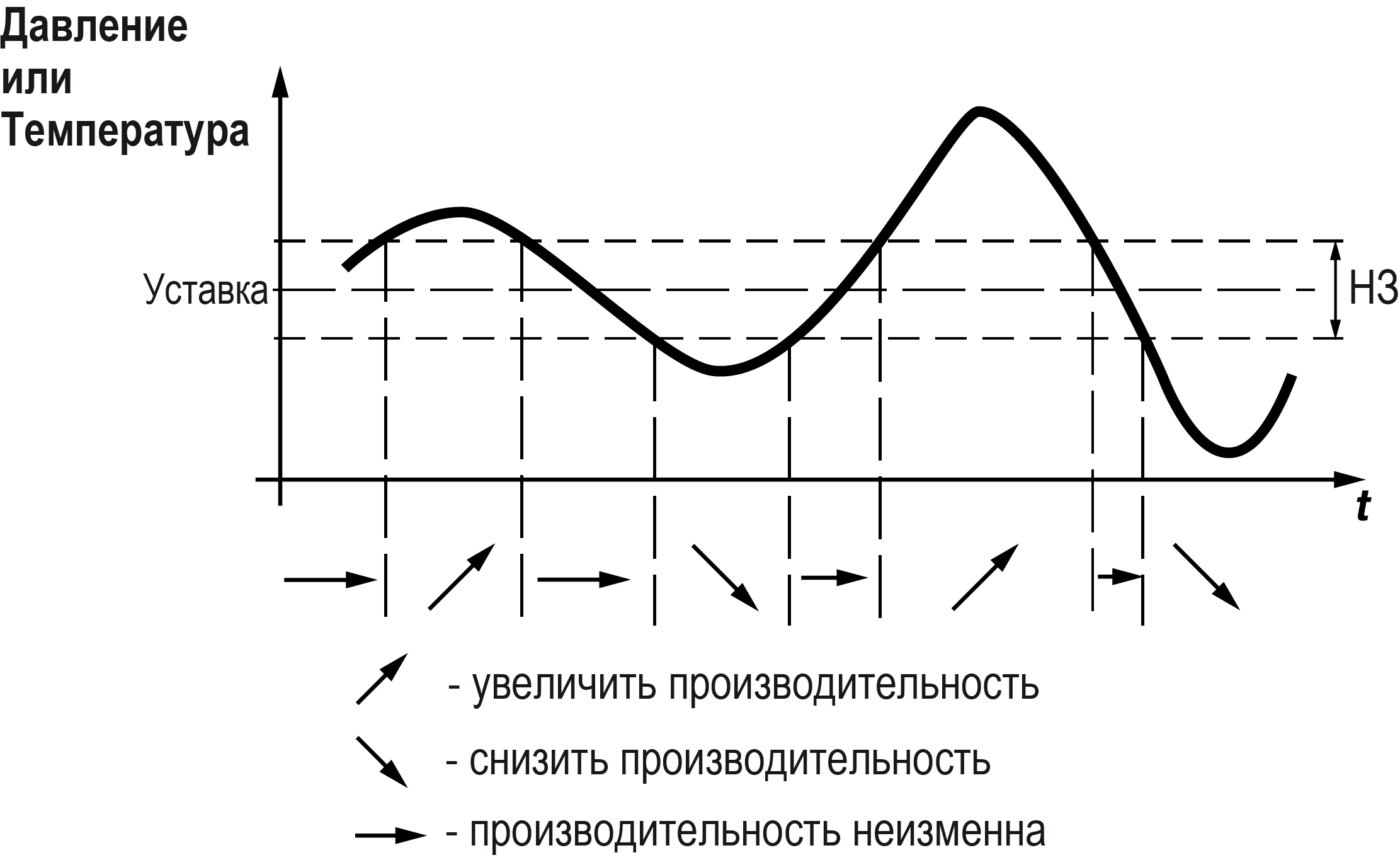

Прибор изменяет производительность группы одиночных компрессоров, когда давление (температура) выходит за пределы нейтральной зоны:
  • Увеличение производительности осуществляется, если текущее давление (температура) всасывания превосходит значение «Уставка + НЗ/2» (НЗ – величина нейтральной зоны). При этом компрессоры включаются, если:
    • выдержана задержка на включение компрессора;
    • выдержано время повторного пуска компрессора.
  • Уменьшение производительности осуществляется, когда текущее давление (температура) всасывания становится меньше значения «Уставка – НЗ/2». При этом компрессоры отключаются с учетом времени задержки на отключение.
  • Производительность неизменна, когда давление (температура) находится в пределах нейтральной зоны. Продолжается работа с включенными в данное время компрессорами.
Ступенчатое управление компрессорами
Задержки на включение, отключение и повторное включение компрессоров при ступенчатом управлении задаются под строкой с обозначением “опорных компрессоров” в разделе Меню → Настройки → Таймеры.
При ступенчатом управлении перечисленные временные задержки одинаковы для всех компрессоров.

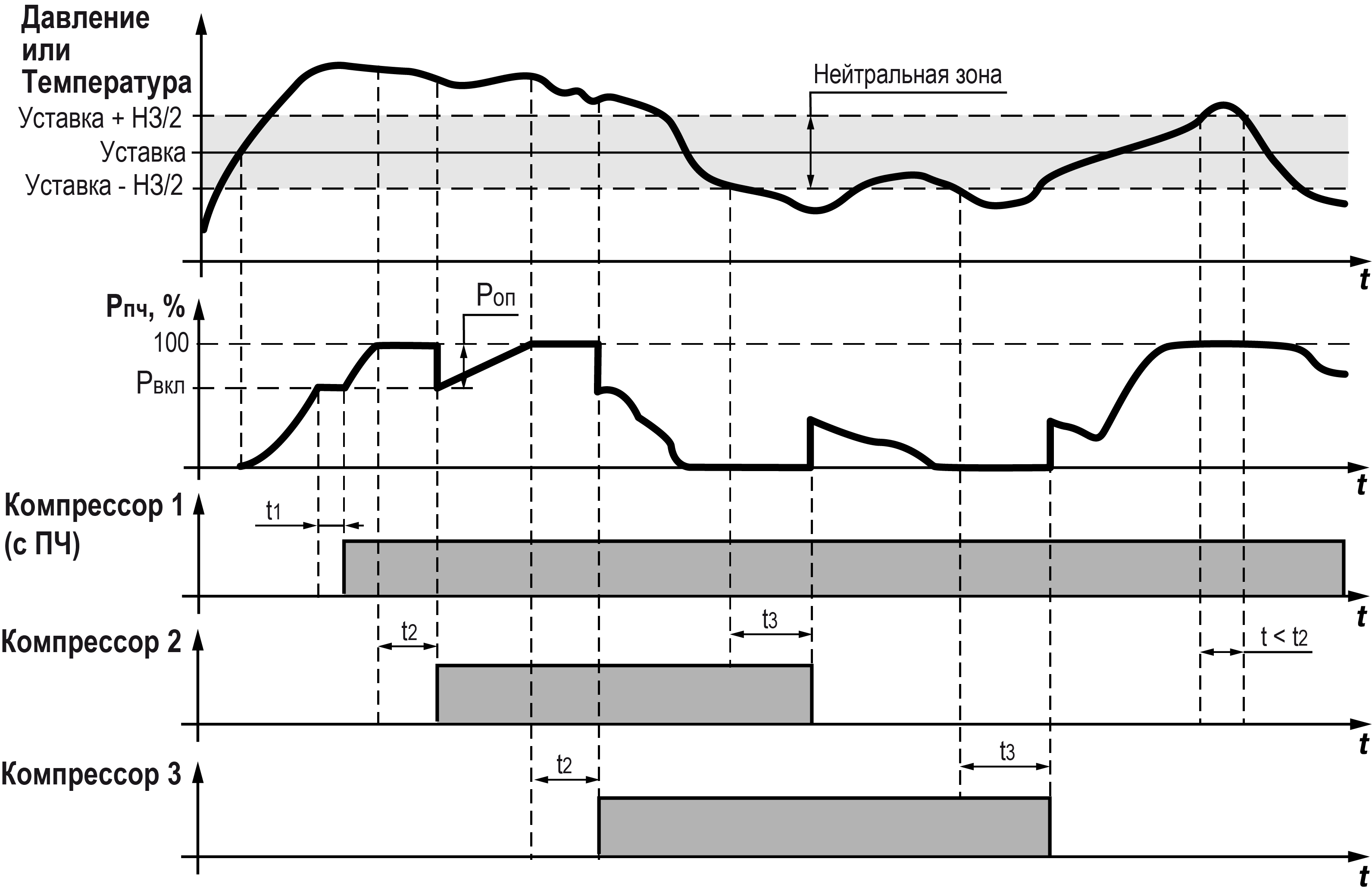

Ведущий компрессор с ПЧ, остальные одиночные (опорные)
Ведущий компрессор – это компрессор под №1 с преобразователем частоты.
Для управления преобразователем частоты ведущего компрессора используется дискретный выход DO1 и аналоговый выход AO1.
В нейтральной зоне давление (температура) регулируется с помощью ведущего компрессора. Состояние опорных компрессоров не изменяется. Когда станет невозможным поддержание давления (температуры) в пределах нейтральной зоны, прибор выключит или включит следующий опорный компрессор с учетом задержки включения и принципа чередования по времени наработки.
Производительность ведущего компрессора регулируется по ПИ-закону плавно от минимальной до максимальной с помощью преобразователя частоты. Переменная производительность частотно-управляемого компрессора используется для заполнения провалов общей производительности системы при включении/отключении опорных компрессоров.
Компрессор с частотным управлением всегда включается первым и последним отключается. ПЧ включается тогда, когда вычисленное значение требуемой производительности соответствует пусковой частоте ведущего компрессора (давление или температура всасывания при этом будет превышать уставку). Дискретный выход замкнется, а аналоговый выход будет выдавать сигнал, соответствующий требуемой мощности ведущего компрессора. Пусковая частота задается в настройках.
При разомкнутом дискретном выходе для включения ПЧ сигнал на аналоговом выходе АО1 отсутствует.
Если требуемая производительность становится больше, чем та производительность, что развивает ведущий компрессор при своей максимальной скорости, то включается следующая ступень группы компрессоров – опорный компрессор. Данное действие возможно, если заданное количество компрессоров составляет больше 1, а давление (температура) всасывания превышает значение Уставка + НЗ/2. При этом производительность частотно-регулируемого компрессора уменьшается на величину, точно соответствующую производительности подключенного опорного компрессора. Таким образом достигается «гладкое» переключение без провалов производительности.
Максимальная рабочая частота для ведущего компрессора задается в настройках.
Если требуемая производительность становится меньше, в первую очередь снижается мощность ведущего компрессора. Как только частота его работы снижается до минимальной, а давление (температура) всасывания становится меньше значения Уставка – НЗ/2, отключается опорный компрессор с наибольшим временем наработки. В то же время скорость частотно-регулируемого компрессора увеличивается на величину, точно соответствующую производительности отключенного опорного компрессора.
Минимальная рабочая частота для ведущего компрессора задается в настройках.
Для корректной работы частоту включения ведущего компрессора не следует задавать равной его минимальной рабочей частоте.
Соответствие диапазона заданных рабочих частот сигналу на выходе АО1
Частота
Напряжение на выходе АО1
ЧастотаMin, Гц
0 В
0 %
ЧастотаMax, Гц
10 В
100 %
Таким образом, контроллер учитывает заданный диапазон рабочих частот компрессора и его мощность для вычисления требуемой производительности, принимая, что наименьшей производительности соответствует работа на минимальной частоте, а наибольшей производительности – максимальная частота.
Мощности ведущего и опорных компрессоров задаются в настройках прибора.
Диаграмма работы ведущего компрессора с ПЧ совместно с одиночными (опорными) компрессорами
t1 — задержка включения ведущего компрессора (К1 с ПЧ);
t2 — задержка включения опорных компрессоров;
t3 — задержка отключения опорных компрессоров;
Рпч — мощность ведущего компрессора;
Рвкл — мощность включения компрессора 1 (зависит от fвкл);
Роп — мощность опорных компрессоров

33 %
вкл
вкл
вкл
вкл
вкл
41 %
вкл
вкл
вкл
вкл
50 %
вкл
вкл
вкл
58 %
вкл
вкл
66 %
вкл
вкл
вкл
вкл
вкл
вкл
75 %
вкл
вкл
вкл
вкл
вкл
83 %
вкл
вкл
вкл
вкл
91 %
вкл
вкл
вкл
100 %
Сброс производительности осуществляется в обратном порядке:
Пример соответствия включенных ИМ общей производительности группы компрессоров при снижении производительности
Что включено
Общая производительность
К1
РУ1
РУ2
РУ3
К2
К3
вкл
вкл
вкл
100 %
вкл
вкл
вкл
вкл
91 %
вкл
вкл
вкл
вкл
вкл
83 %
вкл
вкл
вкл
вкл
вкл
вкл
75 %
вкл
вкл
66 %
вкл
вкл
вкл
58 %
вкл
вкл
вкл
вкл
50 %
вкл
вкл
вкл
вкл
вкл
41 %
вкл
33 %
вкл
вкл
25 %
вкл
вкл
вкл
16 %
вкл
вкл
вкл
вкл
8 %
0 %

Модификация КХУ1-230.DS
В модификации реализовано управление компрессором Digital Scroll. Выходы DO7, DO8 — симисторные.
Digital Scroll – ведущий компрессор, он включается первым и выключается последним. Его производительность регулируется с помощью ПИ-регулятора посредством симисторного выхода (DO7 или DO8) с применением ШИМ.
При отключенном Digital Scroll симисторные выходы разомкнуты.
Digital Scroll включается, когда регулируемая величина (Ро или То) превышает значение:
где НЗ – величина нейтральной зоны, Мощн min – минимальная разрешенная производительность Digital Scroll.
При включении Digital Scroll его разгрузочный соленоид запитывается на заданное время (выход ШИМ включается на ВрЗапуска), далее включается ПИ-регулятор, расчетная мощность которого определяет коэффициент заполнения ШИМ.
Опорные компрессоры подключаются по очереди в зависимости от количества наработанных часов, когда:
  • Мощность ПИ-регулятора достигла Мощн max;
  • Регулируемая величина выше Уставка + НЗ/2;
  • Истёк таймер ЗадержВкл (для опорных компрессоров) от момента выполнения условий выше и момента включения предыдущего опорного компрессора.
Опорные компрессоры выключаются по принципу FIFO, когда:
  • Мощность ПИ-регулятора упала до Мощн min;
  • Регулируемая величина ниже Уставка – НЗ/2;
  • Истёк таймер ЗадержОткл (для опорных компрессоров) от момента выполнения условий выше и момента выключения предыдущего опорного компрессора.
Digital Scroll выключается, если:
  • Все опорные компрессоры выключены;
  • Истёк таймер ЗадержОткл (для ведущего компрессора) от момента выполнения условий выше.
Внутри нейтральной зоны (НЗ) продолжается регулирование производительности Digital Scroll, состояния опорных компрессоров не изменяются.
Мощность ПИ-регулятора ограничивается минимальной и максимальной разрешенной мощностью и находится в диапазоне значений параметров Мощн min...Мощн max.
При включении опорного компрессора мощность ПИ-регулятора уменьшается на величину Pоп; при выключении – увеличивается на Роп.
При аварии компрессора Digital Scroll регулирование выполняется с помощью опорных компрессоров по ступенчатому принципу.
Диаграмма регулирования “Digital Scroll + одиночные компрессоры”

Защитная функция смазывания Digital Scroll
Если Digital Scroll работает в течение времени Т1 с мощностью равной или меньше Рсмаз, то контроллер принудительно заставляет работать Digital Scroll в течение времени Т2 на максимальной мощности, чтобы восстановить надлежащую смазку.
Если в момент отсчёта Т1 алгоритм принимает решение о выключении компрессора (при аварии, по решению регулятора или при отключении питания), то после включения компрессора таймер Т1 продолжает отсчёт.
Если в момент отсчёта Т2 алгоритм принимает решение о выключении компрессора (при аварии, по решению регулятора или при отключении питания), компрессор выключается, таймер считается завершённым.
Если Pсмаз = 0, функция отключена.
Диаграмма работы функции смазывания Digital Scroll

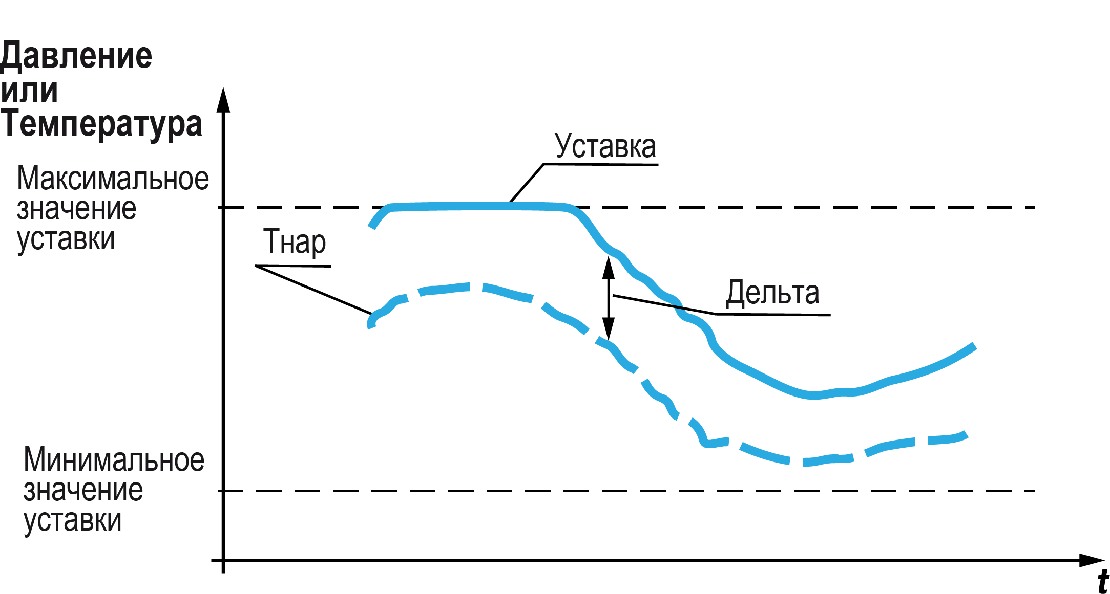

«Плавающая» конденсация
В конденсаторе искусственно поддерживается фиксированная разность уставки температуры конденсации Тс и окружающей среды Тнар. Функция активируется в настройках. Величина разности Уставка – Тнар задается в параметре Дельта. По умолчанию задана разница в 10 градусов. Для регулирования с «плавающей» конденсацией задаются верхний и нижний пределы для значения уставки.
Если «плавающая» конденсация отключена, заданные пределы на ограничение уставки также действуют: нельзя записать в прибор уставку конденсации больше или меньше установленных пределов.
Иллюстрация работы «плавающей» конденсации

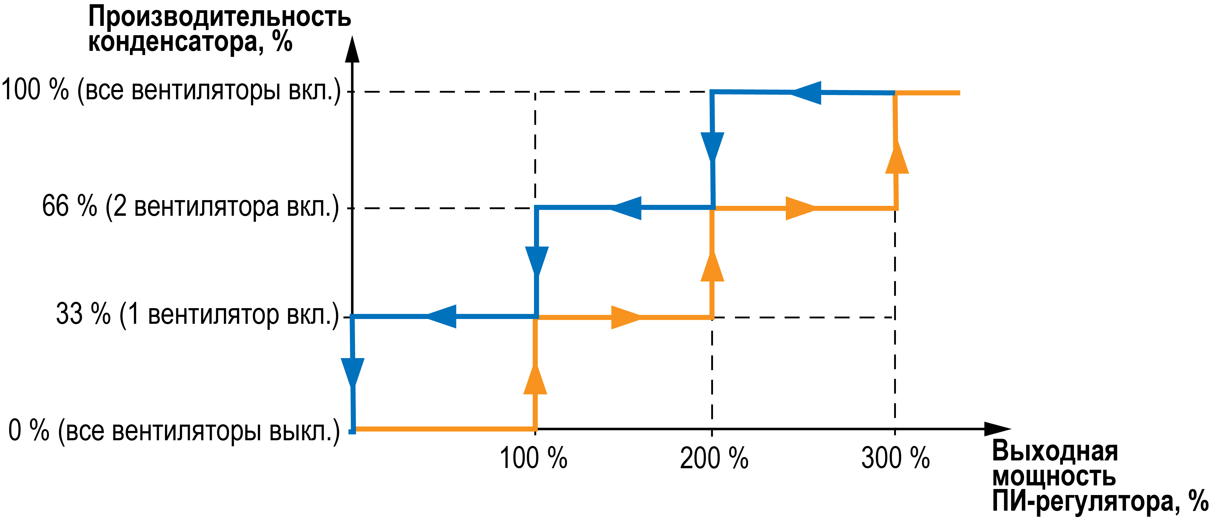

Ступенчатое управление вентиляторами конденсатора

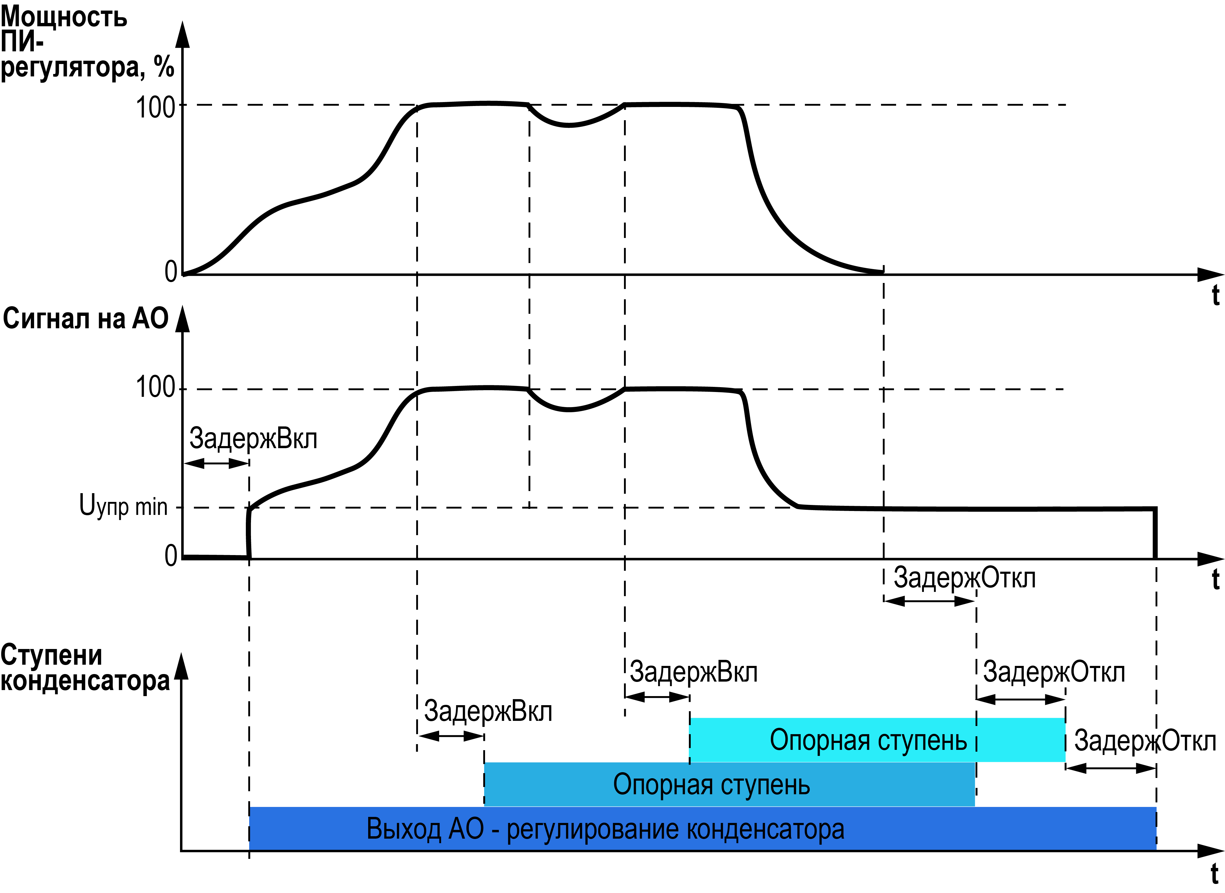

На основе ПИ-регулятора

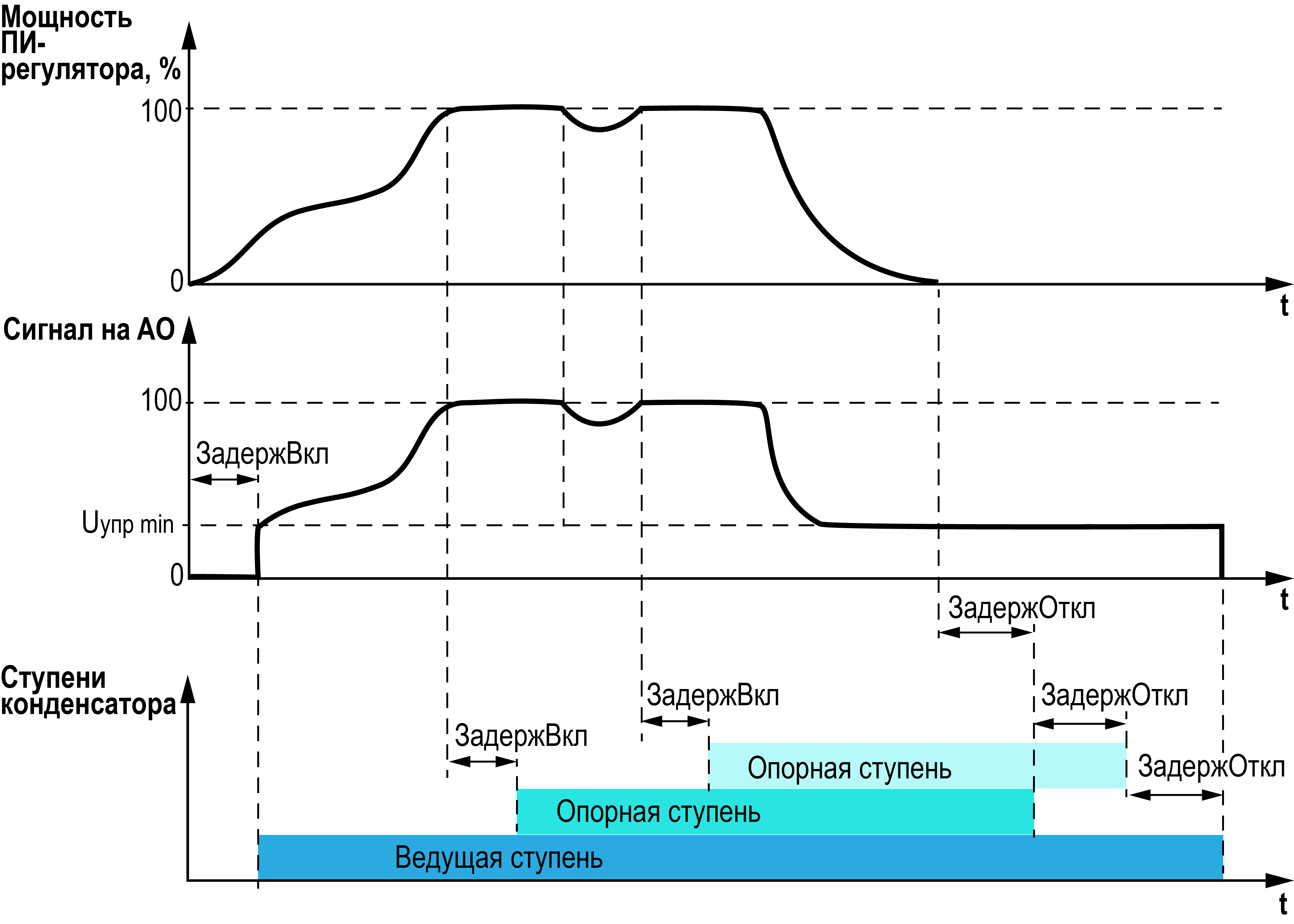

Изменение производительности конденсатора осуществляется с помощью ПИ-регулятора. Включение вентиляторов зависит от текущей выходной мощности ПИ-регулятора и заданного количества ступеней. Пояснение принципа работы на примере конфигурации с тремя вентиляторами представлено на рисунке ниже. Для удобства принято, что каждая ступень несет в себе 100 % мощности.
Текущая рассчитанная ПИ-регулятором производительность конденсатора выводится в строке Произв.Расч на Главном экране прибора (см. таблицу)
Ступенчатое управление конденсатором на примере 3-х ступеней
С нейтральной зоной
Производительность конденсатора регулируется по алгоритму, аналогичному ступенчатому управлению компрессорами.
Диаграмма регулирования с нейтральной зоной на примере 2-х ступеней конденсатора
С зонами пропорциональности
Нейтральная зона делится на количество ступеней конденсатора. Вокруг Уставки конденсатора формируются зоны пропорциональности (см. рисунок).
Сигнал на включение ступени конденсатора подаётся при пересечении регулируемой величиной (Pc или Tc) верхней границы зоны пропорциональности. Включение происходит по истечении таймера ЗадержВкл (Таймеры → Конденсатор). При пересечении нижней границы ступень выключается с учетом ЗадержОткл (Таймеры → Конденсатор). Ступени включаются по порядку наработки, выключаются по FIFO.
В случае аварии ступени контроллер включает вместо неё другую доступную; количество и величины зон пропорциональности не изменяются. Если значение Pc (Tc) попадает в зону, где требуется включить/выключить недоступную ступень и заменить её нечем (например, при аварии одной ступени это самая верхняя зона), производительность не изменяется — доступных ступеней не осталось.
Диаграмма регулирования с зонами пропорциональности на примере 3-х ступеней конденсатора
Управление конденсатором с ПЧ (1-я ступень с ПЧ, остальные одиночные)
При помощи ПЧ управляется только первая ступень конденсатора. Регулирование производится по ПИ-закону. С помощью параметра DO для 1-й ступ в меню настройки конфигурации пользователь выбирает, резервировать ли дискретный выход под включение 1-й ступени конденсатора при плавном управлении ею.
Принцип управления: при потребности в производительности сначала замыкается дискретный выход контроллера, связанный с 1-ой ступенью конденсатора, и прибор выдает управляющий аналоговый сигнал для этой ступени в соответствии с текущим рассогласованием уставки и регулируемой величины.
Если производительности 1-ой ступени, работающей на 100 %, недостаточно, то подключается 2-я ступень и так далее остальные с учетом заданной задержки включения и чередования по наработке. Мощность 1-ой ступени с ПЧ не снижается при активации последующих ступеней. ПИ-регулятор продолжает вычислять мощность для 1-ой ступени и изменять ее согласно текущему рассогласованию вне зависимости от подключенных ступеней.
Если мощность 1-й ступени достигает 0 %, то одна из вспомогательных ступеней отключается с учетом времени задержки на отключение.
В настройках контроллера задается минимальная рабочая частота для ПЧ конденсатора. Управляющее напряжение на выходе АО2, соответствующее минимальной частоте, составляет:
Соответствие диапазона частот работы конденсатора сигналу на выходе АО2
Частота, Гц
Напряжение на выходе АО2, В
ЧастотаMin
Х
0 %
50
10
100 %
При производительности 0 % управляющий сигнал на аналоговом выходе отсутствует, а дискретный выход разомкнут. В остальных случаях дискретный выход замкнут и на аналоговом выходе формируется напряжение в диапазоне Х…10 В.
При разомкнутом дискретном выходе для включения ПЧ конденсатора сигнал на аналоговом выходе отсутствует.
Диаграмма управления конденсатором на примере 3-х ступеней, где первая управляется с помощью ПЧ
Диаграмма управления конденсатором на примере 3-х ступеней, где для первой не используется дискретный выход
При аварии ведущей ступени конденсатора она исключается из каскада и происходит переход на ступенчатое управление.

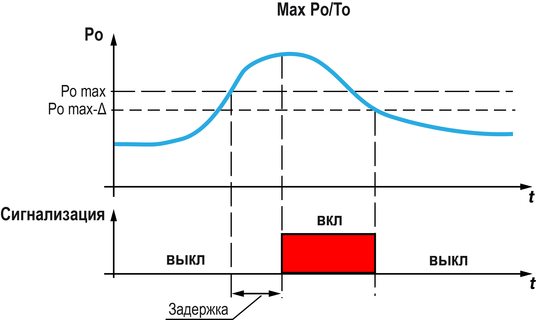

Контроль высокого давления (температуры) всасывания Po (То) по аналоговому датчику (вход AI3)
В настройках прибора задается максимальное допустимое значение Ро (То), дифференциал снятия аварии и задержка срабатывания аварии по превышению этого значения.
Контроллер непрерывно отслеживает значение на входе AI3.
По умолчанию при превышении максимального значения система продолжает работу, выдается аварийный сигнал. С помощью параметра Стоп комп можно настроить останов работы компрессоров, если происходит авария Max Po/To.
Включение аварийной сигнализации, останов компрессоров (если выбран) и внесение события в журнал аварий осуществляется с учетом времени задержки.
Сигнализация представляет собой:
  • мигание светодиода «Авария»;
  • включение реле «Авария», если настроено пользователем.
Поясняющая диаграмма срабатывания сигнализации на примере превышения давлением порога
Сброс аварии по превышению максимального допустимого значения возможен при выполнении условия:
Ро < Po.max – Δmax – для регулирования по давлению;
То < To.max – Δmax – для регулирования по температуре.

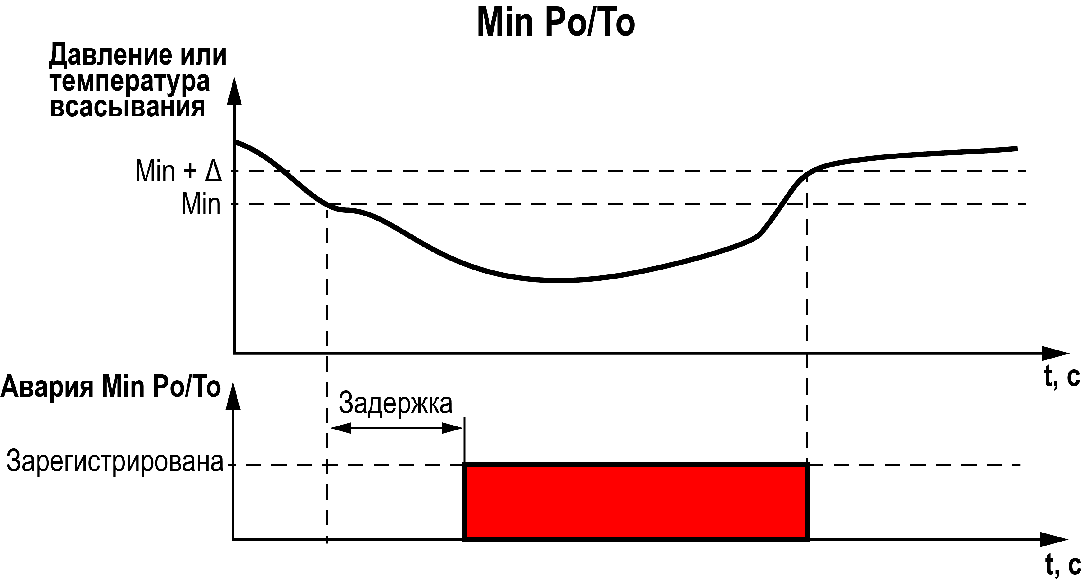

Контроль низкого давления (температуры) всасывания Po (То) по аналоговому датчику (вход AI3)
В настройках также задается минимальное допустимое значение Ро (То), дифференциал снятия аварии и задержка срабатывания аварии при снижении регулируемой величины до нижнего порога.
Если измеренное значение становится ниже заданного минимального предела, работа группы компрессоров останавливается по истечении времени задержки. При этом включается сигнализация, описанная выше.
Сброс аварии по достижении минимального допустимого значения возможен при выполнении условия:
Ро > Po.min + Δmin – для регулирования по давлению;
To > To.min + Δmin – для регулирования по температуре.
Поясняющая диаграмма регистрации аварии по снижению давления (температуры) ниже допустимого порога
Контроль высокого давления (температуры) конденсации Рс (Тс) по аналоговому датчику (вход AI4)
В настройках задается максимальное допустимое значение Рс (Тс) и дифференциал.
Если давление (температура) превышает значение Pc (Tc), то прибор включает индикацию:
  • включение реле «Авария» (если назначено пользователем).
Все компрессоры будут немедленно отключены. Включается максимум производительности конденсатора.
Сброс аварии возможен при выполнении условия:
Pc < Pc.max – Δ – для регулирования по давлению;
Tc < Tc.max – Δ – для регулирования по температуре.
Поясняющая диаграмма регистрации прибором аварии по превышению максимального порога давления или температуры конденсации

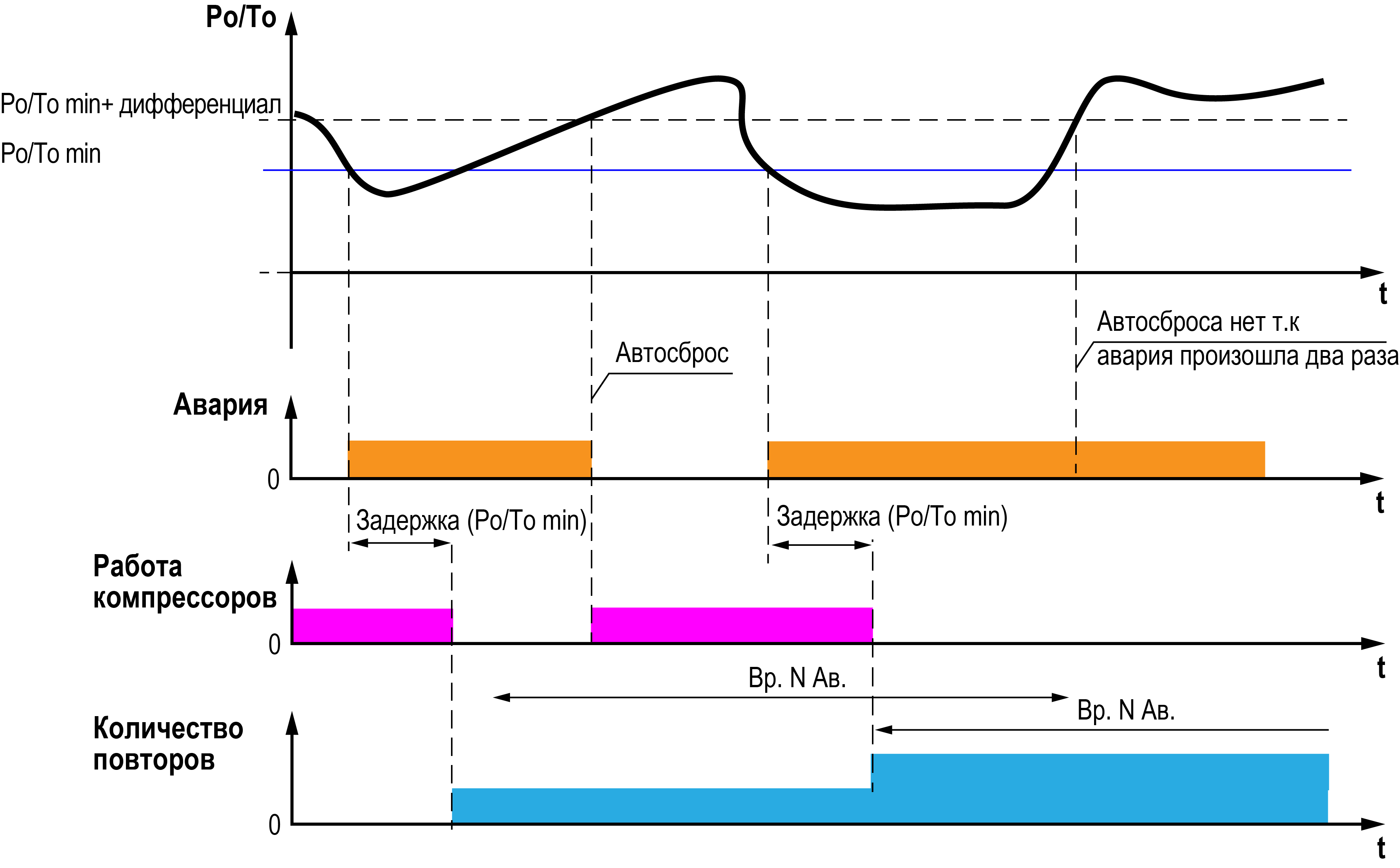

Контроль количества повторений пороговых аварий
Для приведенных в подразделах — аварий можно включить функцию их ручного сброса для случаев, когда уже произошло определенное количество повторений аварии за заданный интервал времени.
Для Max Po/To и Min Po/To количество повторений и время отслеживания задаются одинаковые. Для Max Pc/Tc эти параметры задаются отдельно.
Для автоматического сброса упомянутых аварий по любому количеству их повторений следует установить 0 минут в параметре задания времени мониторинга (Вр.N Ав.).
Поясняющая диаграмма отработки повторения аварии Min Po/To при допустимом количестве повторений равном двум

Контроль цепей безопасности ИМ
В нормальном состоянии на назначенный дискретный вход прибора должен поступать сигнал от цепи безопасности ИМ.
Для каждого компрессора автоматически назначается свой дискретный вход. Для конденсатора назначается либо один дискретный вход, либо несколько в зависимости от выбранного типа защиты (см. раздел).
Находящийся в аварии ИМ отключается и исключается из управления до тех пор, пока сигнал вновь не появится на соответствующем ему дискретном входе. Аварийный ИМ мгновенно замещается другим доступным. Авария при этом не считается критической, система продолжает работу.
При обнаружении хотя бы одной из аварий компрессоров и/или конденсатора включается сигнализация:

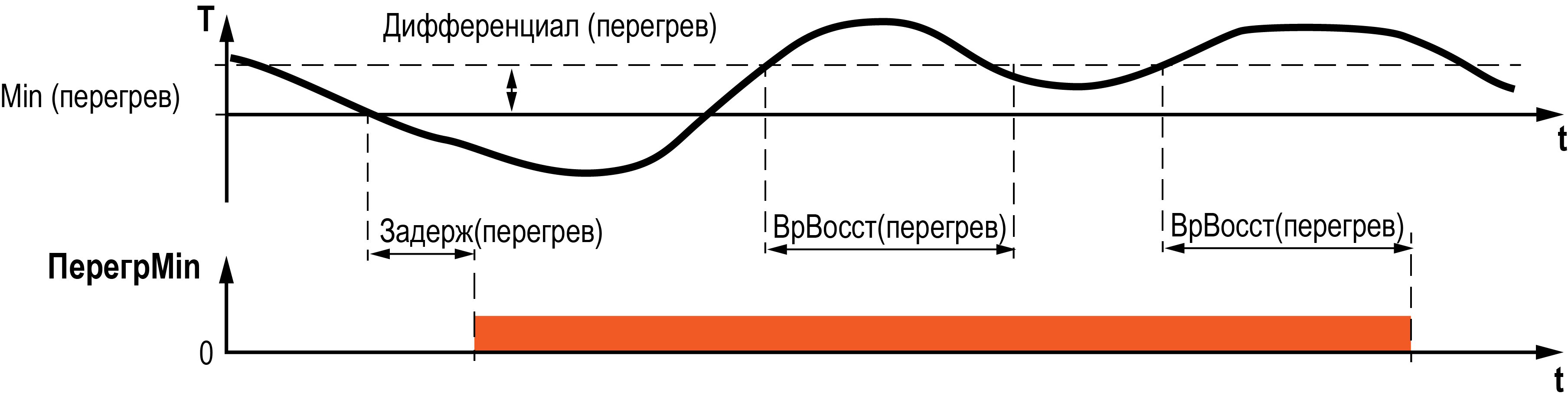

Контроль перегрева на всасывании
Прибор может осуществлять контроль перегрева хладагента на всасывании. В меню настройки конфигурации выбирается реакция на выход величины перегрева за допустимые пределы. В меню Защиты под строкой Перегрев задаются пороги, задержка срабатывания, тип сброса аварий и др.
Перегрев рассчитывается как разница Тдоп – Тo, поэтому для работы функции требуется подключение датчика температуры ко входу AI2. Текущее значение перегрева выводится на Главном экране компрессоров.
Принцип работы защитной функции:
  • Если Перегрев > Max в течение времени Задерж, то регистрируется авария ПерегрMax;
  • Если Перегрев < Min в течение времени Задерж, то регистрируется авария ПерегрMin.
Реакция на выход перегрева за допустимые границы зависит от параметра Перегрев в меню настройки конфигурации:
  • Стоп Комп-ов – останов компрессоров, активация реле аварии*;
  • Стоп Комп, Солен – останов компрессоров, принудительное включение реле Антизалива и активация реле аварии*;
  • Стоп Солен – принудительное включение реле Антизалива, активация реле аварии*;
  • Реле авар – активация реле аварии*.
* Реле аварии активируется в том случае, если оно было выбрано в меню Конфигурация и назначено для аварий по перегреву в меню Исп-е авар. реле.
Сброс аварии по высокому перегреву:
  • Автоматический, если Сброс: Авто (параметр в меню Защиты, Перегрев) при условии, что Перегрев < Max – Дифф-л в течение времени восстановления ВрВосст;
  • Ручной, если Сброс: Руч.
Сброс аварии по низкому перегреву:
  • Автоматический, если Сброс: Авто (параметр в меню Защиты, Перегрев) при условии, что Перегрев > Min + Дифф-л в течение времени восстановления ВрВосст;
Поясняющая диаграмма отработки аварии по низкому перегреву

Меню
Структура меню
Доступ к некоторым пунктам меню защищен паролем.
Значение паролей настраивается (см. раздел). Если значение 0, то ввод пароля отключен (по умолчанию отключен).
Схема переходов по меню
В зависимости от настроенных типов оборудования и ИМ количество пунктов меню может меняться.

Для работы системы, в которой задействованы более 8 дискретных входов/выходов требуется подключение модуля расширения ПРМ-1. Тип питания модуля расширения (=24 В или ~230 В) должен совпадать с питанием прибора. Если в конфигурации задействовано до 8 дискретных входов/выходов, то для работы прибора ПРМ-1 подключать к нему не требуется.
Если пользователь выбрал конфигурацию, которая задействует более 8 дискретных входов или выходов, а модуль расширения ПРМ-1 не подключен к прибору, то прибор зафиксирует обрыв связи с ПРМ-1 и не запустит систему в работу до восстановления подключения с модулем.
При первом включении прибора на экране открывается меню конфигурации, где пользователь выбирает тип схемы, марку хладагента и активирует необходимые функции. В последствии можно повторно зайти в это меню (Меню → Настройки → Конфигурация) и изменить конфигурацию оборудования.
Проведение настройки конфигурации оборудования возможно только при остановленном регулировании для исключения ошибок. Если установка запущена в работу, то при попытке изменения параметров раздела “Конфигурация” вносимые изменения блокируются.
Пока не выбрана схема, хладагент или выбранная конфигурация задействует более 16 дискретных входов или 16 дискретных выходов, будет невозможен выход из меню Конфигурация. При попытке выхода из этого меню прибор выведет на экран сообщение с указанием текущей ошибки настройки. Следует нажать кнопку Graphic или Graphic, чтобы вернуться на экран настройки конфигурации.
При некорректной конфигурации блокируется пуск системы в работу. Выйти из меню Конфигурация возможно только при корректно заданной конфигурации оборудования.
Марка хладагента выбирается для того, чтобы контроллер мог пересчитывать давление в температуру и наоборот. Это позволяет подключить датчик любого типа (4...20 мА или температурный) и вести управление по любой физической величине: давлению или температуре. В контроллере температура измеряется в градусах Цельсия, а давление в Бар.
Ко входам AI3, AI4, которые отслеживают значение регулируемых величин, можно подключить как датчик давления, так и датчик температуры. Тип подключенного датчика задается в настройках входов (Меню → Настройки → Входы). А также при изменении типа измеряемого сигнала (токовый сигнал 4...20 мА или сопротивление) необходимо корректно установить перемычки на плате контроллера и выбрать тип сигнала в системном меню прибора (подробнее см. раздел). По умолчанию входы AI3 и AI4 настроены на измерение давления (сигнал 4...20 мА).
После настройки параметров раздела Конфигурация контроллер самостоятельно распределяет выбранный функционал по дискретным входам и выходам. Принцип, по которому осуществляется распределение, рассмотрен в разделе.
Максимально может быть задействовано 16 дискретных входов и 16 дискретных выходов. Модуль расширения ПРМ-1 требуется, если в конкретном применении используется более 8 дискретных входов или выходов.

Примеры конфигураций по набору дискретных входов/выходов:
  1. 2 компрессора, 2 вентилятора, реле высокого и низкого давления, дистанционный пуск по кнопке, реле аварии;
    Пример схемы 1
  2. 4 компрессора, 4 вентилятора с общим сигналом защиты, реле высокого и низкого давления, дистанционный пуск по кнопке;
    Пример схемы 2
  3. 5 компрессоров, 5 вентиляторов с индивидуальными сигналами защиты, дистанционный пуск по кнопке, сигнал дополнительного аварийного оповещения, сигнал для смещения уставки всасывания, функция “Независимый термостат”, реле аварии;
    Пример схемы 3
  4. 3 компрессора с разгрузкой (по 2 разгрузчика на каждом компрессоре), 4 вентилятора с индивидуальными сигналами защиты, функция “Независимый термостат”, функция “Антизалив”, реле аварии.
    Пример схемы 4

Слева расположена “кнопка” Пуск (Стоп), которая отражает состояние регулирования. С помощью нее можно запустить или остановить работу установки с панели прибора.
Справа выводится статус регулирования:
*Отсутствие индикации* – регулирование остановлено;
Тест Вх Вых – прибор в режиме “Тест Входов/Выходов”;
Авария – зафиксирована хотя бы одна авария;
Откачка – ведется откачка;
Ожидание – ожидание выполнения условий для включения 1-го компрессора;
Зона+ – регулирование за пределами Нейтральной зоны+;
Зона– – регулирование за пределами Нейтральной зоны–;
Норма – регулирование осуществляется в пределах Нейтральной зоны.
Смазка – активна функция смазки (только для КХУ1–230.DS)

Произв.Расч: 209%
   ±0…999%
Откл
Расчетная производительность для конденсатора, соответствует выходной мощности ПИ-регулятора.
Данная строка выводится только при ступенчатом режиме управления конденсатором (без ПЧ). Для удобства восприятия действует правило, что каждая ступень несет в себе 100 % мощности. Параметр может помочь при настройке ПИ-регулятора.

Далее в таблицах параметров сопоставлены адреса регистров. Все параметры можно считать из прибора удаленно при помощи интерфейса RS-485 по протоколу Modbus.
Прибор поддерживает протоколы обмена Modbus RTU и Modbus ASCII (переключение автоматическое).

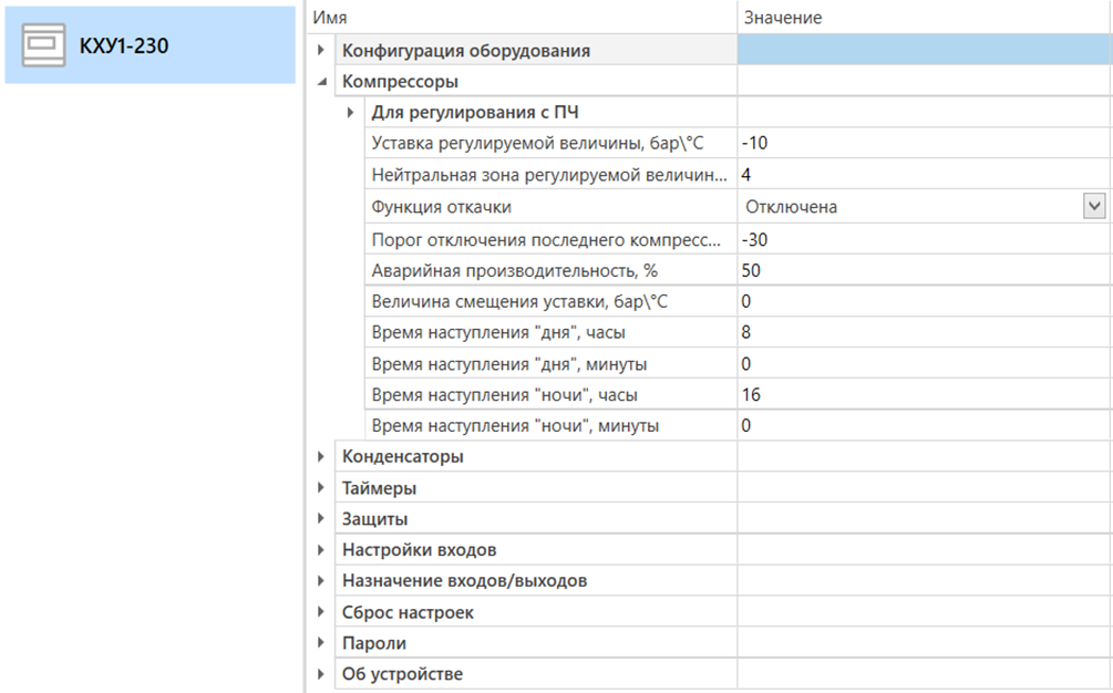

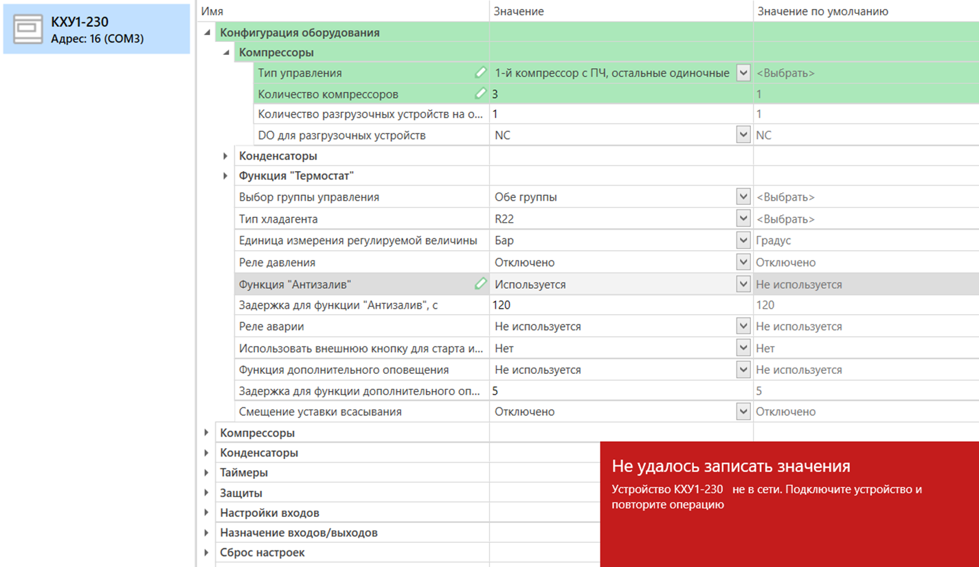

Конфигурация
Перечень параметров экрана Конфигурация
ПараметрЗначение по умолчаниюОписаниеДиапазонТипДоступРегистр
Обор-е <Выбрать>
Выбор групп ИМ:
enum
R
523
  оборудование не выбрано
<Выбрать>
  управление группой компрессоров
Комп,
  управление группой конденсаторов
Конд,
  управление группами компрессоров и конденсаторов
Комп+Конд
 Хладагент<Выбр>
Выбор марки хладагента
<Выбр>
enum
R
524
R22,
R12,
R134,
R404a,
R502,
R407c,
R717,
R410a,
R507a,
R600,
R23,
R290,
R142b,
R744,
R409A
Ед. измер.:Градус
Выбор единицы измерения регулируемой величины
При смене единицы измерения прибор сбрасывает до заводских значений все параметры, которые имеют размерность бар или °С
Градус
bool
0 – Бар
1 – Градус
R
525.0
Бар
Комп <Выбрать>
Выбор способа управления компрессорами
enum
R
526
  не выбрано
<Выбрать>
  1-й компрессор Digital Scroll, остальные одиночные (только для КХУ1–230.DS)
Dig.Scroll

AI3:
Ро (4-20мА)
Тип датчика на стороне всасывания
Ро (4-20мА)
enum
R
529
То (РТ1000)
То (NTC10K)
Откл

AI4:
Рс (4-20мА)
Тип датчика на стороне конденсации
Тс (РТ1000)
enum
R
533
Тс (NTC10K)
Рс (4-20мА)

РТ1000
РТ1000
enum
R
534
NTC10K

AI2-Тдоп:
Отключен
Тип дополнительного датчика температуры. Может использоваться для функции Независимый термостат и контроля перегрева на всасывании
РТ1000
enum
R
535
NTC10K
Отключен

536
Порог90,0
Порог срабатывания выходного реле контроллера по функции Независимый термостат, °С
-50…250
real
R
537
Дельта5,0
Гистерезис срабатывания выходного реле контроллера по функции Независимый термостат, °С
0…20
real
R

Тайм.связи:10
Таймаут потери связи с мастером сети RS-485, с
0…9999
word
R/W
549

Экран “Регулирование”
Уставка
3,4Бар
-10,0°С
Уставка регулируемой величины, бар/°С
–80,0…+80,0
real
R/W
553
 НЗ
3,0Бар
4,0°С
Нейтральная зона регулируемой величины, бар/°С
0...50,0
real
R/W
555
 Откачка Откл
Активация функции откачки
Откл
Вкл
bool
0 – Откл
1 – Вкл
R/W
557.0
 Порог
1,0Бар
-30,0°С
Порог отключения последнего компрессора при откачке, бар/°С
-80…50
real
R/W
558

Рсмаз0%
Порог мощности для запуска
защитной функции смазывания, %. При 0% функция отключена.
0…100
Т1180мин
Время работы с мощностью Рсмаз (и ниже) для запуска защитной функции смазывания, мин
1…300
Т230с
Время работы на максимальной мощности в рамках защитной функции смазывания, мин
1…3000

ПИ Кп10,0
Пропорциональный коэффициент ПИ-регулятора
0,1…9999
real
R/W
596
ПИ Ти180
Время интегрирования ПИ-регулятора, в секундах
0…1000
word
R/W
598
Uупр,min:5В
Минимальная частота напряжения для электродвигателя конденсатора, Гц
(если выбрано управление с преобразователем частоты)
0...10
word

Таймеры
Перечень параметров экрана “Таймеры”
Параметр
Диапазон
Тип
Доступ
Регистр
Ведущий комп:
Строка-подсказка: раздел настройки таймеров ведущего компрессора
ЗадержВкл:
1с
Время задержки включения ведущего компрессора, в секундах
0...3600
word
R/W
605
ЗадержОткл:
0с
Время задержки отключения ведущего компрессора, в секундах
0...600
word
R/W
606
Повтор вкл:
4мин
Время задержки на повторное включение ведущего компрессора, в минутах
1...60
word
R/W
608
Фильтр DI:
1с
Время фильтрации дискретного сигнала на входе, который предназначен для защитного отключения ведущего компрессора, в секундах
1...600
word
R/W
609
Опорные комп:
Строка-подсказка: раздел настройки таймеров опорных компрессоров (используются также для компрессоров при ступенчатом управлении и управлении с разгрузчиками)
ЗадержВкл:
1с
Время задержки включения опорных компрессоров, в секундах
0...3600
word
R/W
610
ЗадержОткл:
0с
Время задержки отключения опорных компрессоров, в секундах
0...600
word
R/W
611
Повтор вкл:
4мин
Время задержки на повторное включение опорных компрессоров, в минутах
1...60
word
R/W
613
Фильтр DI:
1с
Время фильтрации дискретных сигналов на входах, которые предназначены для защитного отключения опорных компрессоров, в секундах
1...600
word
R/W
614
Разгрузка:
Строка-подсказка: раздел настройки таймеров разгрузочных устройств
ЗадержВкл:
5с
Время задержки включения разгрузочных устройств, в секундах
1...600
word
R/W
615
ЗадержОткл:
5с
Время задержки отключения разгрузочных устройств, в секундах
1...600
word
R/W
616
Конденсатор:
Строка-подсказка: раздел настройки таймеров конденсаторов
ЗадержВкл:
3с
Время задержки включения ступеней конденсатора, в секундах
1…250
word
R/W
617
ЗадержОткл:
3с
Время задержки отключения ступеней конденсатора, в секундах
1…250 с
word
R/W
618
  Фильтр DI:
1с
Время фильтрации дискретного сигнала на входе(-ах), предназначенном(-ых) для определения аварии ступеней конденсатора, в секундах.
Если защита конденсатора индивидуальная, это время учитывается перед отключением ступени конденсатора, находящейся в аварии.
Если защита конденсатора общая, это время учитывается перед регистрацией аварии конденсатора
1…600
word
R/W
619

Po min1,0Бар
Минимальное допустимое значение давления/температуры всасывания хладагента, бар/°С
–30…159
real
R/W
631
To min-37,0°С
  Дифф-л:
0,1Бар
5,0°С
Дифференциал снятия аварии по низкому давлению (температуре) всасывания, бар/°С
0…50
real
R/W
633
  Задержка5с
Задержка срабатывания аварии по низкому давлению (температуре) всасывания, в секундах
1...600
word
R/W
635
Кол-во повтор:1
Количество повторов аварий за время Вр.N Ав для фиксации критической аварии и перехода на её ручной сброс.
Параметр для аварий Po max/ To max, Po min / Тo min.
1...9
word
R/W
636
Вр.N Ав.:  0
Время, в течение которого должно произойти указанное Кол-во повтор аварии Po max/ To max, в минутах.
Аналогично для Po min / Тo min.
Для автоматического сброса аварий по любому количеству срабатываний установить 0 минут.
0…250
word
R/W
637
Рс Max25,0Бар
Максимальное допустимое значение давления/температуры конденсации, бар/°С
-30…159
real
R/W
638
Тс Max55,0°С
  Дифф-л:
1,0Бар
5,0°С
Дифференциал снятия аварии по высокому давлению (температуре) конденсации, бар/°С
0…50
real
R/W
640

Перегрев:
Строка-подсказка: раздел настройки параметров защиты по перегреву на всасывании
Min:2,0
Минимальное допустимое значение перегрева, °С
0…10
real
R/W
648
Max12,0
Максимальное допустимое значение перегрева, °С
5…20
real
R/W
650
Задерж:600
Величина задержки для фиксации аварий по низкому или высокому перегреву, с
1…999
word
R/W
652
Сброс:Руч
Механизм сброса аварий по высокому и низкому перегреву
Руч
Авто
bool
0 – Руч
1 – Авто
R/W
630.1
Дифф-л:2
Дифференциал снятия аварии по низкому или высокому перегреву, °С
0,1…15
real
R/W
653
 ВрВосст:0 м
Задержка автоматического сброса аварии по низкому или высокому перегреву после того, как значение вернется в допустимые пределы, мин
0…255
word
R/W
655

Далее-> ALT+Вниз
Подсказка перехода к меню аварий компрессоров

Далее-> ALT+Вниз
Подсказка перехода к меню аварий конденсаторов

Далее-> ALT+Вниз
Подсказка возврата к меню общих аварий

Для того, чтобы уточнить причину перехода прибора в режим Авария, нужно перейти на экран аварий. В приборе предусмотрен пункт меню, в котором отображаются возможные причины неисправности. Причины аварий и методы их сброса представлены в таблице ниже.
Для перехода c Главного экрана на экран аварий предусмотрена комбинация кнопок Graphic + Graphic.
Если авария не контролируется, то напротив нее выводится "откл".

Max Po/To
Авария по высокому давлению (температуре) всасывания
Давление (температура) всасывания превысило заданное максимальное значение
Если Стоп комп: нет, то продолжается работа.
Если Стоп комп: да, то происходит останов компрессоров по истечении времени задержки.
Срабатывает сигнализация: мигает светодиод «Авария» и включается лампа «Авария» (если назначена пользователем).
Автоматически, если показания Po/To уменьшились до значения Po,max - Дифф-л (To max - Дифф-л), а количество переходов в аварию (с выдержанной Задержкой) меньше Кол-во повтор за интервал времени Вр.N Ав.
Иначе сброс ручной.

Min Po/To
Авария по низкому давлению (температуре) всасывания
Давление (температура) всасывания ниже заданного минимального значения
Работа группы компрессоров останавливается по истечении времени задержки. Срабатывает сигнализация: мигает светодиод «Авария» и включается лампа «Авария» (если назначена пользователем)
Автоматически, если показания Po/To увеличились до значения Po,min + Дифф-л (To,min + Дифф-л), а количество переходов в аварию (с выдержанной Задержкой) меньше Кол-во повтор за интервал времени Вр.N Ав.
Иначе сброс ручной.
708.7
Max Pc/Tc
Авария по высокому давлению (температуре) конденсации
Давление (температура) конденсации превысило заданное максимальное значение
Отключение всех компрессоров. Включается максимум производительности конденсатора до момента перевода в СТОП или пока Pc/Tc не опустится ниже Pc,max - Дифф-л (Tc max - Дифф-л).
Автоматически, если показания Pc/Tc уменьшились до значения Pc,max - Дифф-л (Tc,max - Дифф-л), а количество переходов в аварию (с выдержанной Задержкой) меньше Кол-во повтор за интервал времени Вр.N Ав.
Иначе сброс ручной

ПерегрMax
Авария по высокому перегреву
Величина перегрева превышала верхний предел в течение заданного времени
В зависимости от параметра Перегрев:
●      останов компрессоров;
●      останов компрессоров и активация реле антизалива;
●      активация реле антизалива;
●      отсутствие действий.
Автоматически, если Сброс: Авто при условии, что Перегрев < Max – Дифф-л в течение времени ВрВосст.
708.9
ПерегрMin
Авария по низкому перегреву
Величина перегрева была ниже допустимого порога в течение заданного времени
Автоматически, если Сброс: Авто при условии, что Перегрев > Min + Дифф-л в течение времени ВрВосст.

Состояние выходных сигналов управления ИМ
К1, РУ 1 1, РУ 1 2, РУ 1 3,
К2, РУ 2 1, РУ 2 2, РУ 2 3,
К8, РУ 8 1, РУ 8 2, РУ 8 3
0 – откл
1 – вкл
По порядку: 716.0 – компрессор 1
716.1 – разгрузка 1 компрессора 1
716.2 – разгрузка 2 компрессора 1
716.3 – разгрузка 3 компрессора 1
bool
R
716.0-717.15
716.4 – компрессор 2
716.5 – разгрузка 1 компрессора 2
716.6 – разгрузка 2 компрессора 2
716.7 – разгрузка 3 компрессора 2
716.8 – компрессор 3
716.9 – разгрузка 1 компрессора 3
716.10 – разгрузка 2 компрессора 3
716.11 – разгрузка 3 компрессора 3
716.12 – компрессор 4
716.13 – разгрузка 1 компрессора 4
716.15 – разгрузка 3 компрессора 4
717.0 – компрессор 5
717.1 – разгрузка 1 компрессора 5
717.2 – разгрузка 2 компрессора 5
717.3 – разгрузка 3 компрессора 5
717.4 – компрессор 6
717.5 – разгрузка 1 компрессора 6
717.6 – разгрузка 2 компрессора 6
717.7 – разгрузка 3 компрессора 6
717.8 – компрессор 7
717.9 – разгрузка 1 компрессора 7
717.10 – разгрузка 2 компрессора 7
717.11 – разгрузка 3 компрессора 7
717.12 – компрессор 8
717.13 – разгрузка 1 компрессора 8
717.14 – разгрузка 2 компрессора 8
717.15 – разгрузка 3 компрессора 8
Конд 1…Конд 8
0 – откл
1 – вкл
bool
R
718.0-718.7
Реле Независимого термостата
0 – откл
1 – вкл
bool
R
718.8
Реле Антизалива
0 – откл
1 – вкл
bool
R
718.9
Реле аварии
0 – откл
1 – вкл
bool
R
718.10

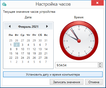

Установка времени и даты
Часы реального времени настраиваются на заводе при изготовлении прибора. Коррекцию можно проводить, если время и дата прибора не соответствуют действительным.
В прибор встроены энергонезависимые часы реального времени. Время и дата поддерживаются, даже если основное питание отключено.
Просмотр и редактирование текущего времени и даты доступны из Системного меню.
Сетевой интерфейс
ЗАПРЕЩЕНО вносить изменения в параметры системного меню «Прибор», «Входы», «Выходы».
В приборе установлен модуль интерфейса RS-485 для организации работы по протоколу Modbus в режиме Slave.
Для работы прибора в сети RS-485 следует задать его сетевые настройки в системном меню прибора с помощью кнопок и ЖКИ на лицевой панели (см. рисунок).
Прибор работает по протоколу Modbus в одном из двух режимов: Modbus-RTU или Modbus-ASCII и автоматически распознает режим обмена RTU/ASCII. Адреса регистров, тип переменных параметров, доступных по протоколу Modbus, приведены в разделах —.

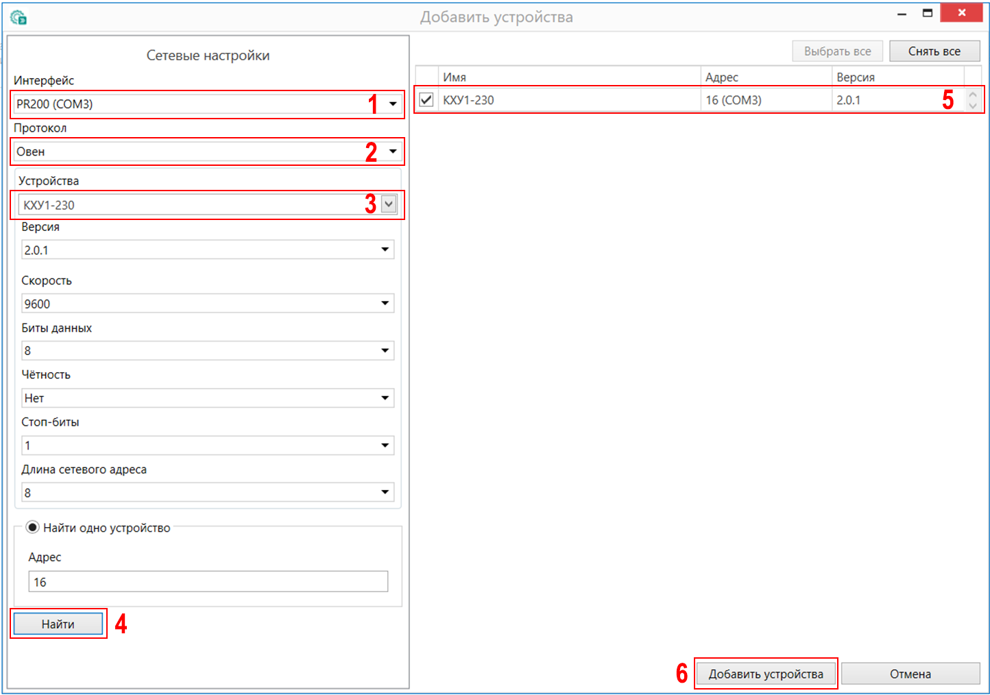

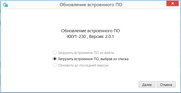

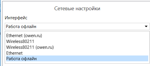

Работа с ПО Owen Configurator
Начало работы
  3. Запустить .ехе-файл.
  2. Подключить прибор к ПК с помощью кабеля USB A – miсroUSB.
  3. Уточнить номер COM-порта, присвоенный прибору, в Диспетчере устройств Windows.
  4. Запустить Конфигуратор.

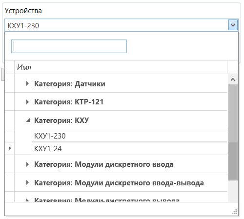

  6. Выбрать интерфейс «PR200 (COM3)» (см. рисунок, 1). Номер СОМ порта, присвоенный прибору, можно узнать в Диспетчере устройств Windows.
  8. Выбрать устройство (рисунок, 3). Модификация прибора указана на боковой стороне прибора.
  11. Добавить устройство в проект Конфигуратора кнопкой «Добавить устройства» (см. рисунок, 6).

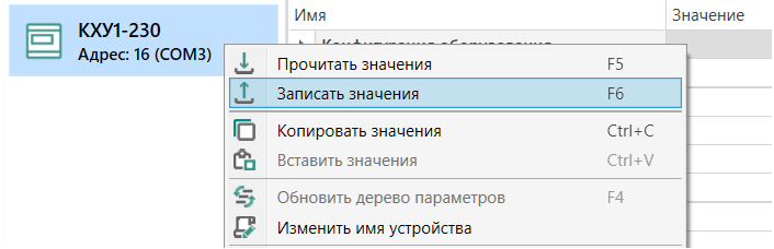

    Настройки связи с устройством
Если после настройки изображение прибора серого цвета, а при попытке записи параметров в прибор появляется всплывающее окно красного цвета (см. рисунок), то следует проверить правильность подключения прибора к ПК.
Если в процессе настройки или работы в режиме «Офлайн» были изменены Сетевые настройки, то связь с прибором пропадет (см. раздел).

Режим «офлайн»
  2. Появится окно. Выбрать Работа офлайн в списке Интерфейс.
    Добавление устройства
  3. Выбрать нужную модификацию прибора в списке «Устройства».
    Выбор модификации
  4. Нажать кнопку «Добавить». Параметры прибора появятся в главном окне.
    Отображение прибора в главном окне

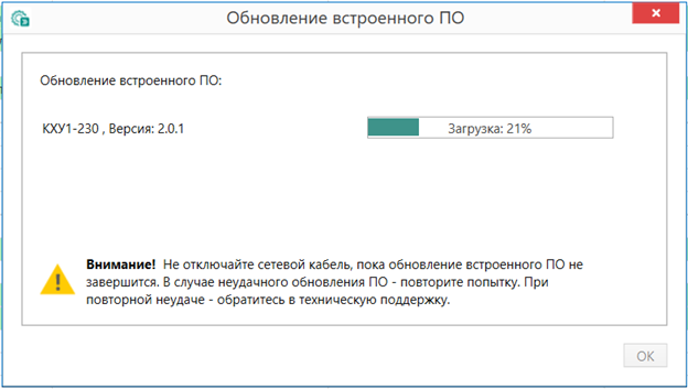

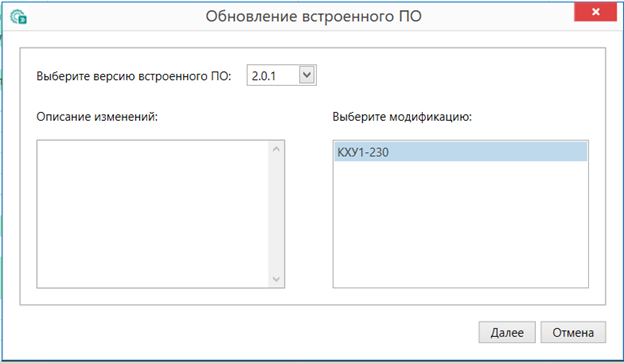

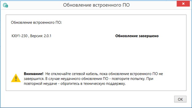

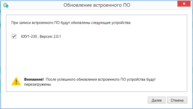

Обновление встроенного ПО
При загрузке ПО необходимо учитывать модификацию питания прибора.
Например, нельзя загрузить встроенное ПО для КХУ1-230 на КХУ1-24.
    Можно обновить одно или несколько устройств. Устройства следует выделить в области устройств (см. рисунок, 5) и выбрать Обновить устройство в контекстном меню или главном меню.
  2. Выбрать источник загрузки:
    • Загрузить встроенное ПО, выбрав из списка – выбрать встроенное ПО из списка доступных вариантов для загрузки в прибор данного типа;
    Выбор алгоритма
  4. Нажать кнопку Загрузить (см. рисунок ниже).
    В окне индикатор загрузки показывает прогресс обновления ПО.
    Индикатор прогресса обновления ПО
    Если во время загрузки встроенного ПО происходит сбой, то процесс нужно запустить повторно.
Настройка часов
Меню настройки часов
Для настройки часов следует:
Для загрузки конфигурации в прибор следует нажать кнопку Graphic Записать значения или щелкнуть правой кнопкой мыши на значке прибора и в появившемся меню выбрать пункт Записать значения.
Контекстное меню
