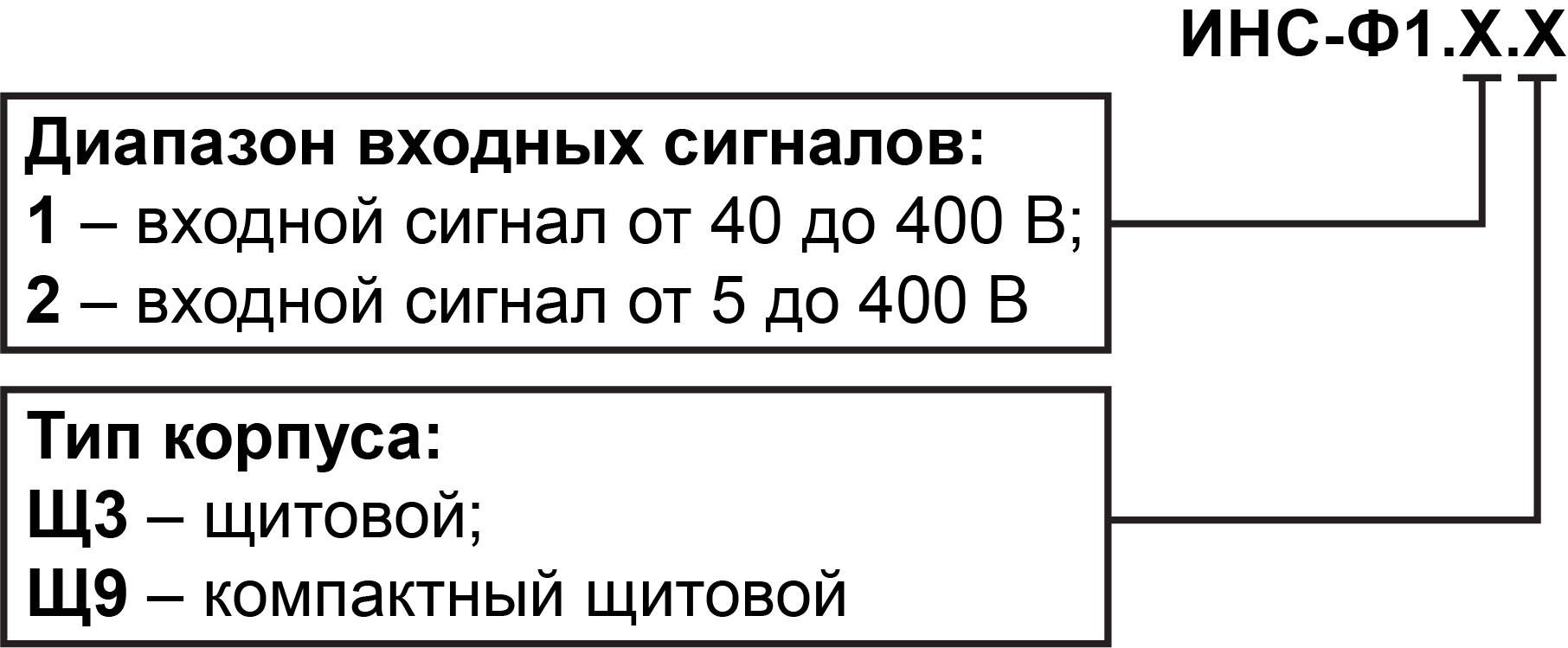

Диапазон переменного напряжения питания для всех типов корпусов:
  • ИНС-Ф1.х.Щ3
  • 90...264 В переменного тока (номинальное значение 220 В), частотой от 47 до 63 Гц (номинальные значения 50 и 60 Гц)
  • ИНС-Ф1.х.Щ9
  • 8...30 В постоянного тока (номинальное напряжение 24 В)

  • ИНС-Ф1.1.х
  • ИНС-Ф1.2.х
  • ≈ 40…400 В частотой от 47 до 63 Гц
  • ≈ 5…400 В частотой от 47 до 63 Гц
