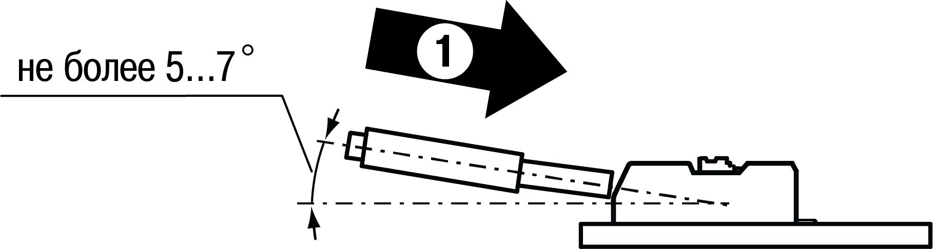

Закрепление провода в клемме
Убедиться, что кабель не поврежден и не изогнут. Не прилагая чрезмерных усилий, вставить заранее подготовленный кабель в клемму до упора по стрелке 1.
Извлечение провода из клеммы
Надавить на рычаг по стрелке 1 и вытащить кабель по стрелке 2. Не отпускать рычаг до полного извлечения кабеля.

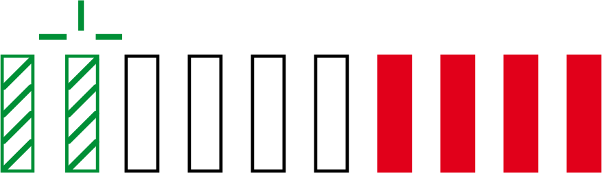

Вход в меню настройки осуществляется нажатием кнопки Graphic на 3 сек. При входе в меню в правой (верхней) части индикатора красным цветом светится номер параметра. Например: 1 красный сегмент – это 1-й параметр; 2 красных сегмента – это 2-й параметр. Для изменения номера параметра следует использовать кнопку Graphic.
В левой (нижней) части, зеленым цветом, мигает текущее значение выбранного параметра. Для изменения значения параметра следует использовать Graphic и Graphic.
После установки нужного значения параметра следует нажать кнопку Graphic.

Для настройки верхней и нижней границ сигнализации нажать и удерживать кнопку Graphic 3 сек и далее выполнить действия в соответствии с рисунком.
Задание границ сигнализации ВУ и «красной зоны» индикации
Для установки нижней и верхней границы в значения 0 и 100 %, соответствующие крайние сегменты установить в режим “быстрого мигания” и нажать Graphic (см. рисунок).
При использовании только одной границы (нижней либо верхней) нажать и удерживать кнопку Graphic 3 сек. и далее в соответствии рисунком крайний красный сегмент перевести в зеленый и нажать Graphic.
