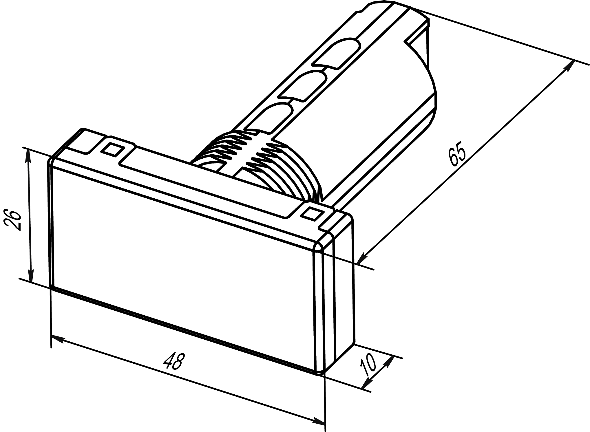

Установка прибора щитового крепления Щ9
  1. Подготовить в щите круглый монтажный вырез диаметром 22,5 мм (для предотвращения прокручивания прибора вырез следует выполнить сложной формы, см. рисунок).
  2. Надеть на тыльную сторону передней панели прибора уплотнительную прокладку из комплекта поставки.
  3. Вставить цилиндрическую часть прибора в монтажный вырез.
  4. Надеть на цилиндрическую часть прибора гайку из комплекта поставки и закрутить ее.
    Не рекомендуется использовать для затяжки гайки любой инструмент. Гайку затягивать только от руки.
  5. Обеспечить доступ к цилиндрической части прибора за щитом.
Габаритные размеры корпуса Щ9
