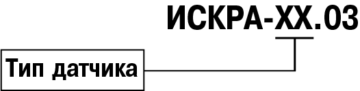

Информация о исполнениях барьера зашифрована в коде полного условного обозначения
АТ – для подключения датчиков с унифицированным выходным сигналом тока;
ТП – для подключения термопар и датчиков с унифицированным выходным сигналом напряжения;
ТС – для подключения термометров сопротивлений.
