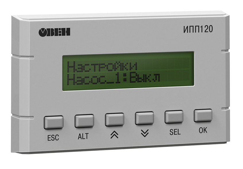

Настоящее Руководство по эксплуатации предназначено для ознакомления обслуживающего персонала с устройством, принципом действия, конструкцией, технической эксплуатацией и обслуживанием панели оператора ИПП120, в дальнейшем по тексту именуемой «прибор» или «ИПП120».
Назначение и функции
Прибор предназначен для выполнения пользовательских программ для простых автоматизированных систем управления технологическим оборудованием в промышленности, жилищно-коммунальном и сельском хозяйстве.
Логика работы прибора определяется пользователем с помощью OwenLogic.
Прибор выпускается согласно ТУ 26.51.70-022-46526536-2018.
Прибор выполняет следующие функции:
  • работа в сети RS-485 по протоколу Modbus RTU/Modbus ASCII в режиме Master или Slave;
  • отображение данных на ЖКИ;
  • ввод и редактирование данных с помощью кнопок на лицевой панели.

  • шесть кнопок.
Лицевая панель прибора
Отображаемая на ЖКИ информация
