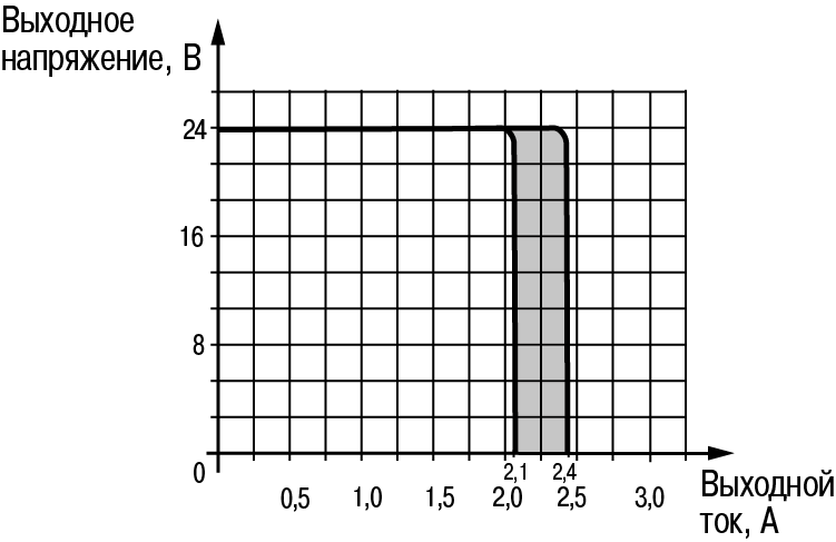

Тип защиты от перегрузки – ограничение выходного тока: порог ограничения выходного тока
2,1…2,4 А

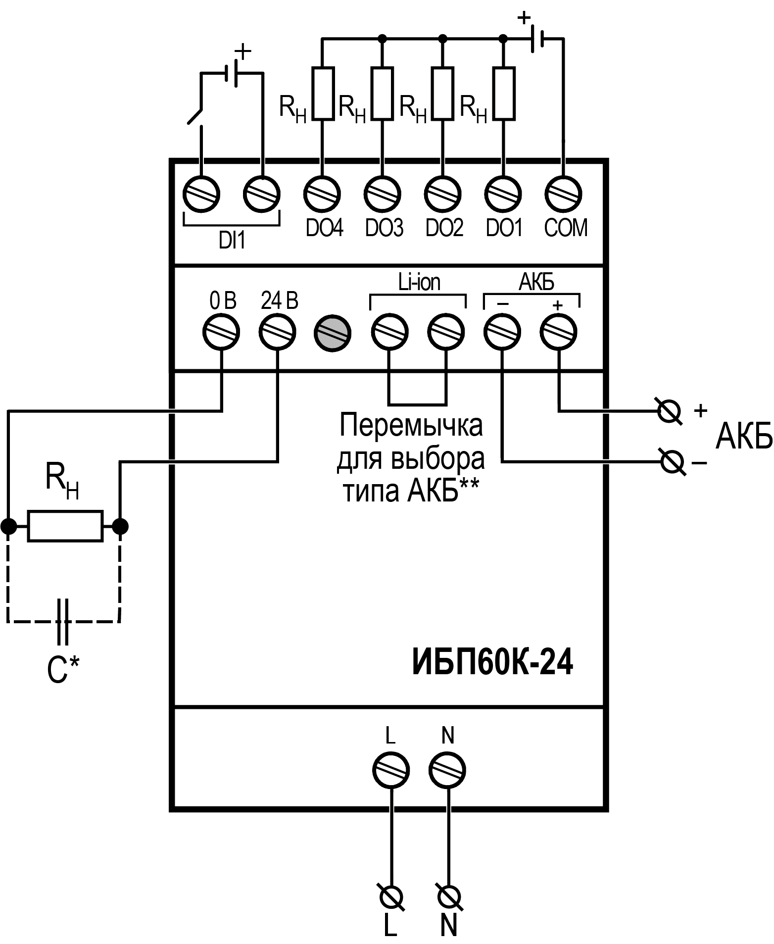

При подключении АКБ и нагрузки к выходу прибора следует соблюдать полярность! Неправильное подключение может привести к выходу из строя оборудования.
Для качественного зажима и обеспечения надежности электрических соединений следует придерживаться рекомендаций по подбору и зачистке кабелей (размещены на боковой поверхности прибора).
Назначение контактов клеммника (серой заливкой обозначена неиспользуемая клемма) и схема подключения прибора представлены на рисунке.
Схема подключение
* Если длина проводов между блоком и нагрузкой более 1 м и на входе нагрузки отсутствуют входные конденсаторы, рекомендуется параллельно нагрузке подключить керамический конденсатор емкостью не менее 0,1 мкФ и напряжением ≥ 1,5 Uвых применяемого блока.
** По умолчанию перемычка не установлена, тип АКБ – свинцово-кислотные. При использовании АКБ типа Li-ion следует установить перемычку.
Установленная перемычка не защищает Li-ion АКБ от перезаряда. Для этого в Li-ion АКБ должен быть установлен BMS.

Для подготовки прибора к первому включению следует:
  1. Соблюдая полярность, подсоединить провода нагрузки к клеммам 0 В и 24 В.
  2. Соблюдая фазировку, подсоединить провода от источника сетевого электропитания к клеммам L и N.
  3. При необходимости подключить цепи сигнализации к клеммам DOх и COM.
  4. При необходимости подключить цепи управления к клеммам DI.
  5. Определиться с типом подключаемой АКБ (при необходимости установить перемычку на клеммы Li-ion).
  6. Соблюдая полярность, подключить аккумуляторные батареи к клеммам –АКБ+.
  7. Нажать на кнопку Graphic.
  8. Убедиться, что индикаторы Graphic, Graphic и Graphic светятся и есть выходное напряжение.
  9. Подать напряжение питающей сети. Убедиться, что индикатор Graphic погас, а индикаторы Graphic, Graphic и Graphic светятся и есть выходное напряжение.
  10. Отключить напряжение питающей сети. Убедиться, что прибор перешел в режим резервного питания нагрузки: индикатор Graphic погас, индикаторы Graphic, Graphic и Graphic светятся, напряжение на нагрузке соответствует данным из таблицы с техническими характеристиками.
  11. Вновь подать сетевое напряжение – индикатор Graphic должен засветиться.
Напряжение питания нагрузок рекомендуется проверять цифровым мультиметром.
Для полного выключения прибора сначала следует отключить напряжение питающей сети, а затем отключить АКБ от прибора. После выключения прибора происходит разряд АКБ. Это может привести к глубокому разряду батареи и выходу ее из строя. Поэтому перед длительным хранением следует отсоединить АКБ от прибора.
Чтобы восстановить работоспособность прибора в случае отсутствия напряжения питающей сети, следует подключить АКБ (заряд не менее 23,0 В) и кратковременно нажать на кнопку Graphic.

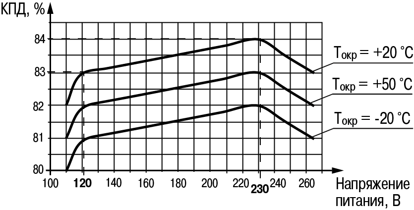

Зависимости характеристик прибора друг от друга и от температуры окружающей среды представлены на рисунках .
График зависимости выходного напряжения от выходного тока
График зависимости входного тока от напряжения питания (с учетом АКБ)
График зависимости КПД от напряжения питания и температуры окружающей среды (с учетом АКБ)
