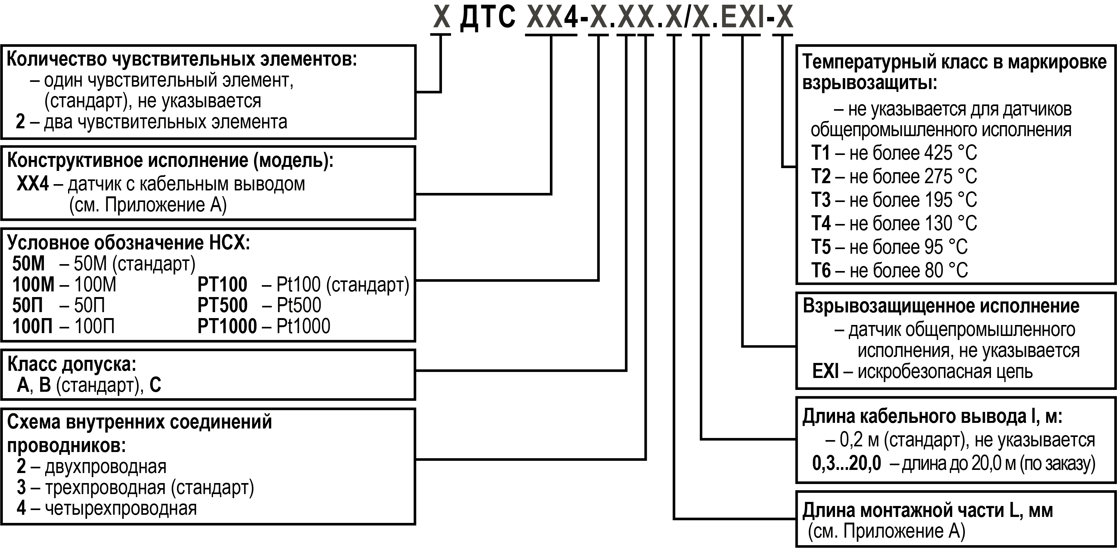

Датчик изготавливается в различных исполнениях, отличающихся друг от друга конструктивным исполнением, типом НСХ, количеством чувствительных элементов в корпусе, классом допуска, схемой соединения проводников. Датчик выпускается в общепромышленном исполнении и взрывозащищенном исполнении с взрывозащитой вида «искробезопасная электрическая цепь» (i), уровнем взрывозащищенности «особо взрывобезопасный» (a) категории IIС.
Информация об исполнениях датчиков содержится в структурах их условных обозначений, приведенных ниже.
Датчики с кабельным выводом:
Датчики с коммутационной головкой:
Датчики ДТС205:
Подробная информация об исполнениях датчика представлена на официальном сайте компании www.owen.ru.

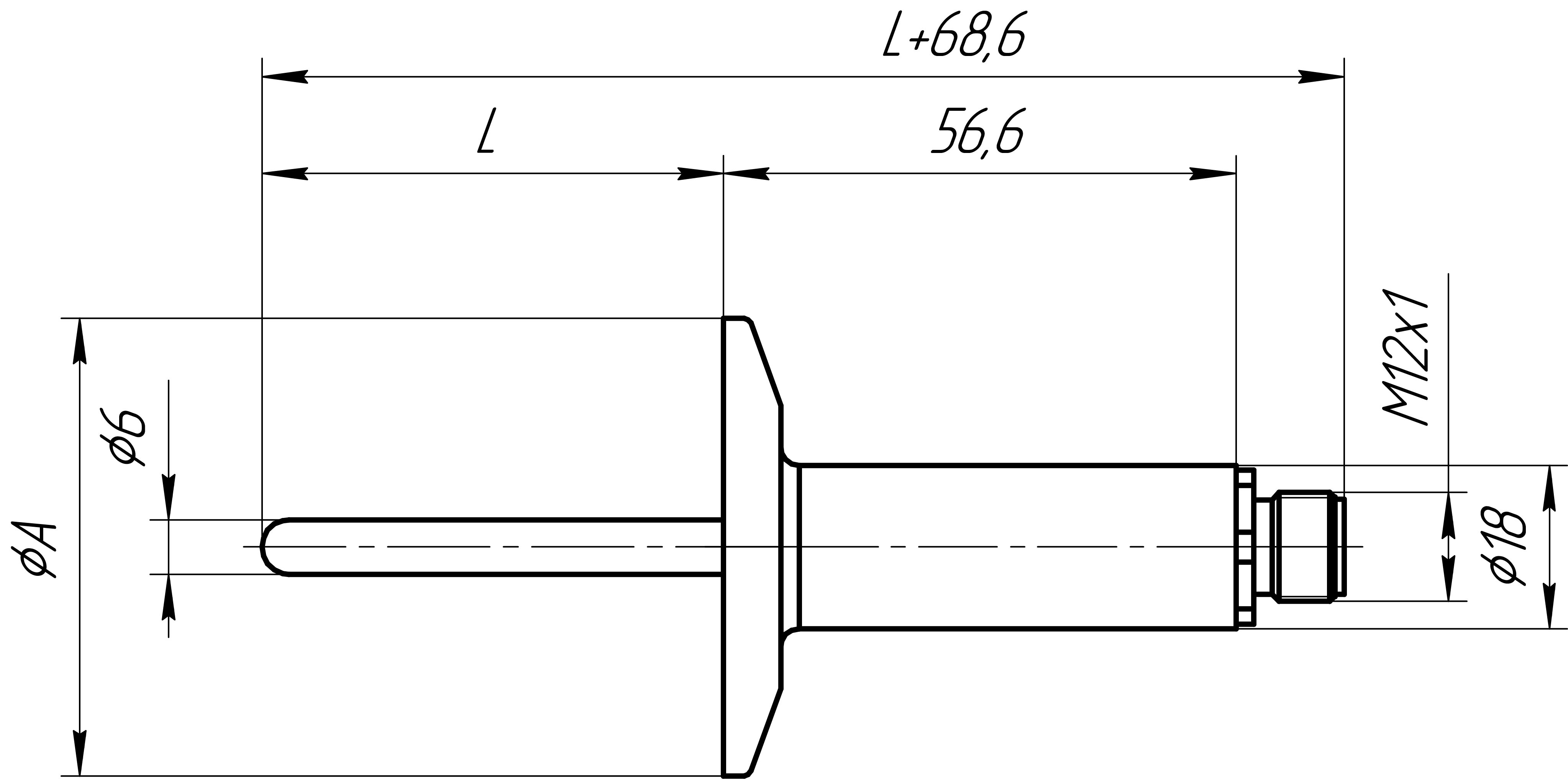

Технические характеристики ДТС 205
ХарактеристикаЗначение
Диапазон измеряемых температур
-50…+250 °С
Класс допуска
А
Показатель тепловой инерции
не более 10 с
Время выхода на рабочий режим
не более 30 мин
Электрическое сопротивление изоляции между цепью ЧЭ и металлической частью защитной арматуры (между цепями ЧЭ) ТС при подаче испытательного напряжения постоянного тока равного 100 В в диапазоне от 15 до 35 °C
не менее 100 МОм
Степень защиты корпуса по ГОСТ 14254–2015
IP67
Средняя наработка на отказ
15000 часов
Средний срок службы (назначенный срок службы)
10 лет
Материал защитной арматуры
AISI 316
Количество ЧЭ1 шт.
Схема внутренних соединений проводниковТрехпроводная, четырехпроводная
Условное давление, не более
1,6 МПа
Тип коммутационного разъемаМ12 3/4 Pin
Тип присоединения
фланцевое присоединение CLAMP DN 25; 32; 40; 50

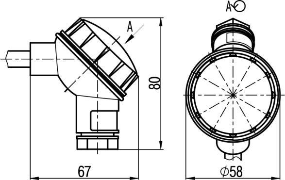

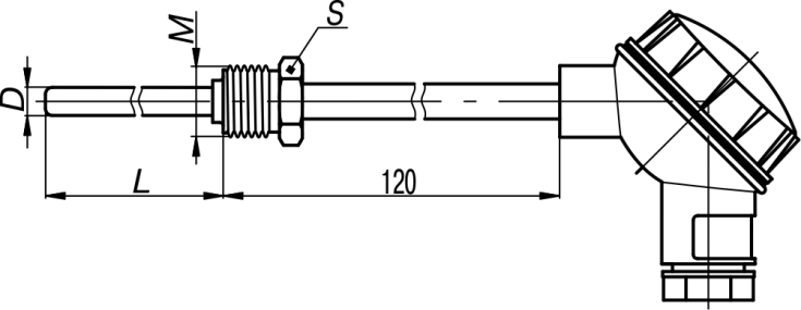

Габаритные и установочные размеры датчиков приведены в приложениях А, Б, В.
Датчики в зависимости от исполнения бывают в гладкой защитной арматуре, с фланцем или резьбовым штуцером.

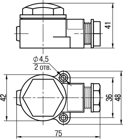

  2. Разобрать угловой электроразъем и подключить к нему кабель (см. пункт).
  3. Совместить механическое присоединение датчика и ответную часть, обязательно установив между ними уплотнительное кольцо.
  4. Прижать датчик хомутом (см. рисунок) или закрутить прижимной гайкой (см. рисунок).
  5. Одеть угловой разъем с подключенным кабелем на датчик.

Монтаж проводов
Для монтажа проводов необходимо :
  1. Открутить нижнюю часть коммутационного разъема (см. рисунок, 1);
  2. Ослабить кабельный ввод углового соединителя и ввести через него разделанный кабель в корпус углового соединителя.
  3. Ослабить винты клемм клеммника, вставить туда концы проводов и завернуть винты до упора.
  4. Затянуть кабельный ввод для уплотнения кабеля.
  5. Свинтить нижнюю и верхнюю части разъема.
  6. Соединить коммутационный разъем и корпус преобразователя.
Монтаж проводов
Демонтаж проводов выполнять в обратном порядке.

Конструктивные исполнения датчиков с кабельным выводом
Габаритные размеры конструктивных исполнений для датчиков с кабельным выводом приведены на рисунках и таблицах ниже.

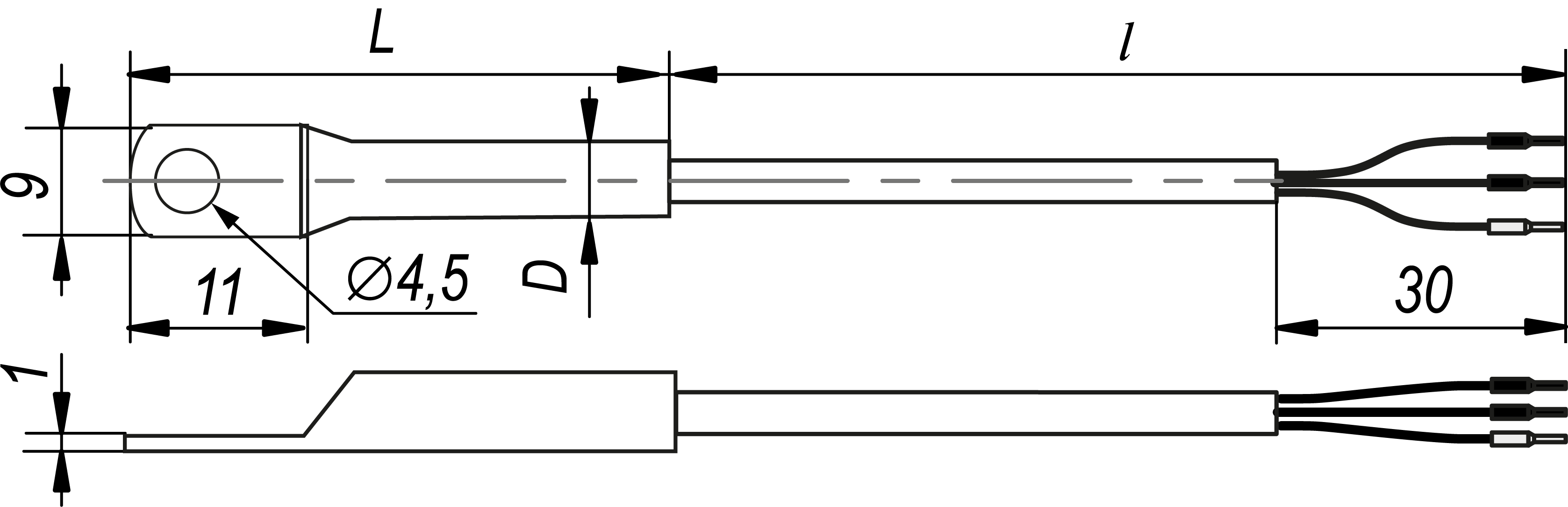

Конструктивное исполнение 224
Конструктивное исполнениеПараметрыМатериал защитной арматурыДлина монтажной части L, мм*
224Датчик накладной на трубопровод диаметром от 20 до 200 ммЛатунь43
* Длина кабельного вывода l и длина монтажной части L выбираются при заказе.

Конструктивные исполнения датчиков с коммутационной головкой
Габаритные размеры конструктивных исполнений для датчиков с коммутационной головкой приведены на рисунках и таблицах ниже.

Конструктивные исполнения 035, 045 и 145
Конструктивное исполнениеРазмеры, ммМатериал защитной арматурыДлина монтажной части L, мм*
DMS
035820 × 1,5 мм**22Сталь 12Х18Н10Т60, 80, 100, 120,160, 200, 250, 320, 400, 500, 630, 800, 1000, 1250, 1600, 2000
04510
1456
* Длина монтажной части L выбирается при заказе.
** По специальному заказу возможно изготовление датчиков с трубной резьбой.
