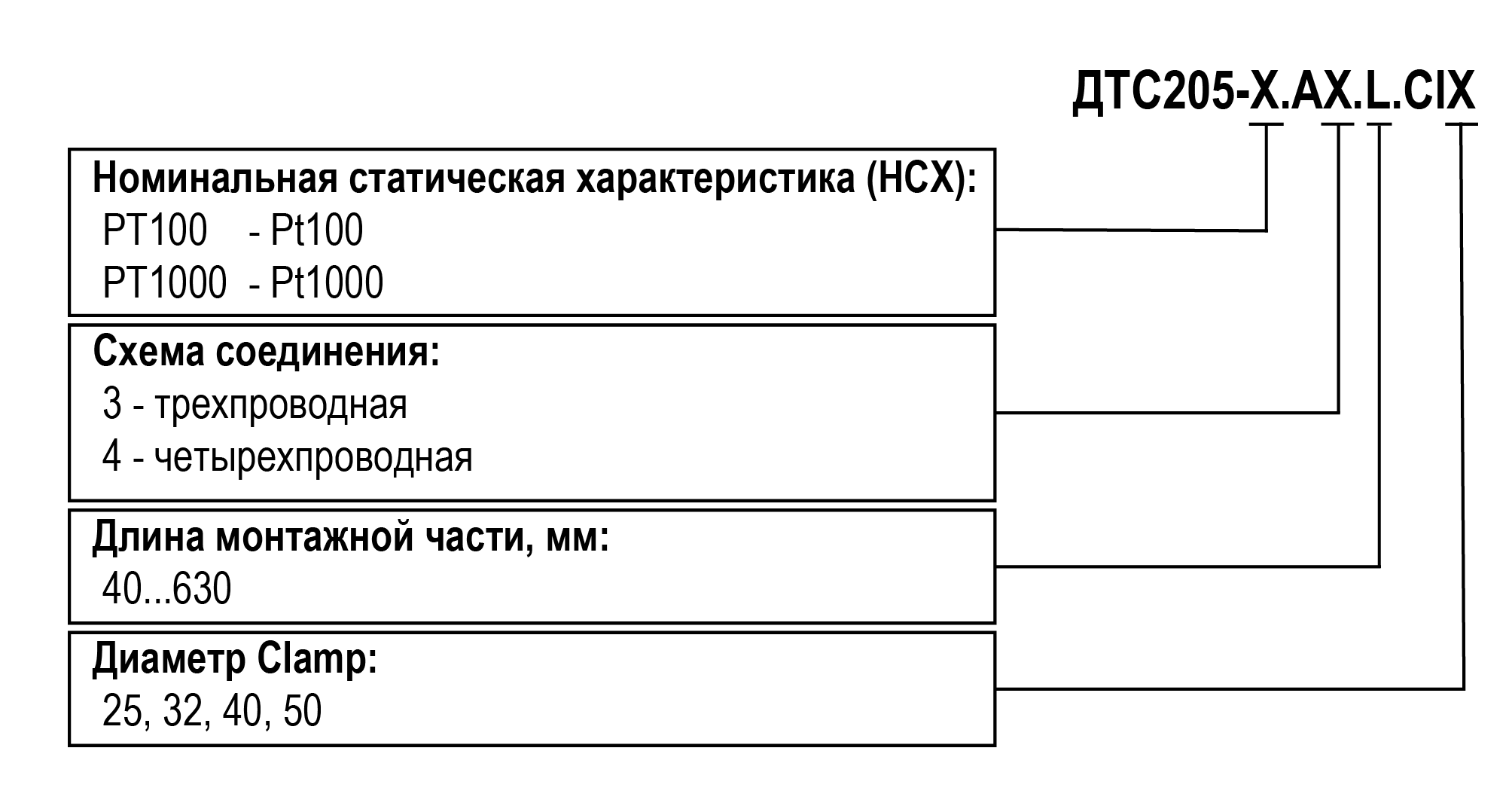

Датчик изготавливается в различных исполнениях, отличающихся друг от друга конструктивным исполнением, типом НСХ, количеством чувствительных элементов в корпусе, классом допуска, схемой соединения проводников. Датчик выпускается в общепромышленном исполнении и взрывозащищенном исполнении с взрывозащитой вида «искробезопасная электрическая цепь» (i), уровнем взрывозащищенности «особо взрывобезопасный» (a) категории IIС.
Информация об исполнениях датчиков содержится в структурах их условных обозначений, приведенных ниже.
Датчики с кабельным выводом:
Датчики с коммутационной головкой:
Подробная информация об исполнениях датчика представлена на официальном сайте компании www.owen.ru.

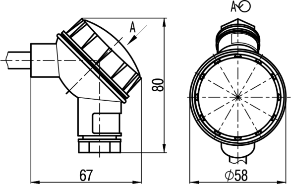

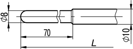

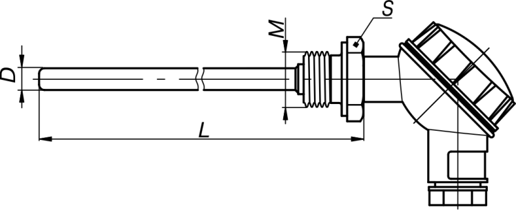

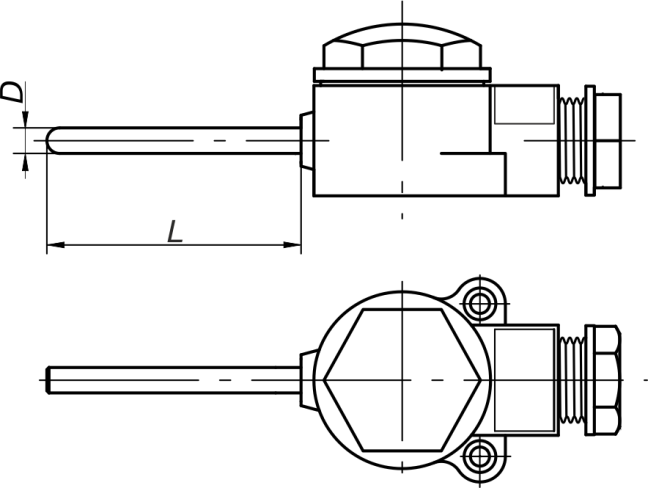

Габаритные и установочные размеры датчиков приведены в приложениях А, Б, В.
Датчики в зависимости от исполнения бывают в гладкой защитной арматуре, с фланцем или резьбовым штуцером.
Резьбовой штуцер датчика в стандартном исполнении имеет метрическую резьбу согласно ГОСТ 8724. По согласованию с потребителем допускается изготовление датчиков с резьбовыми штуцерами с трубной цилиндрической резьбой согласно ГОСТ 6357 и с резьбовыми штуцерами с трубной конической резьбой согласно ГОСТ 6211.

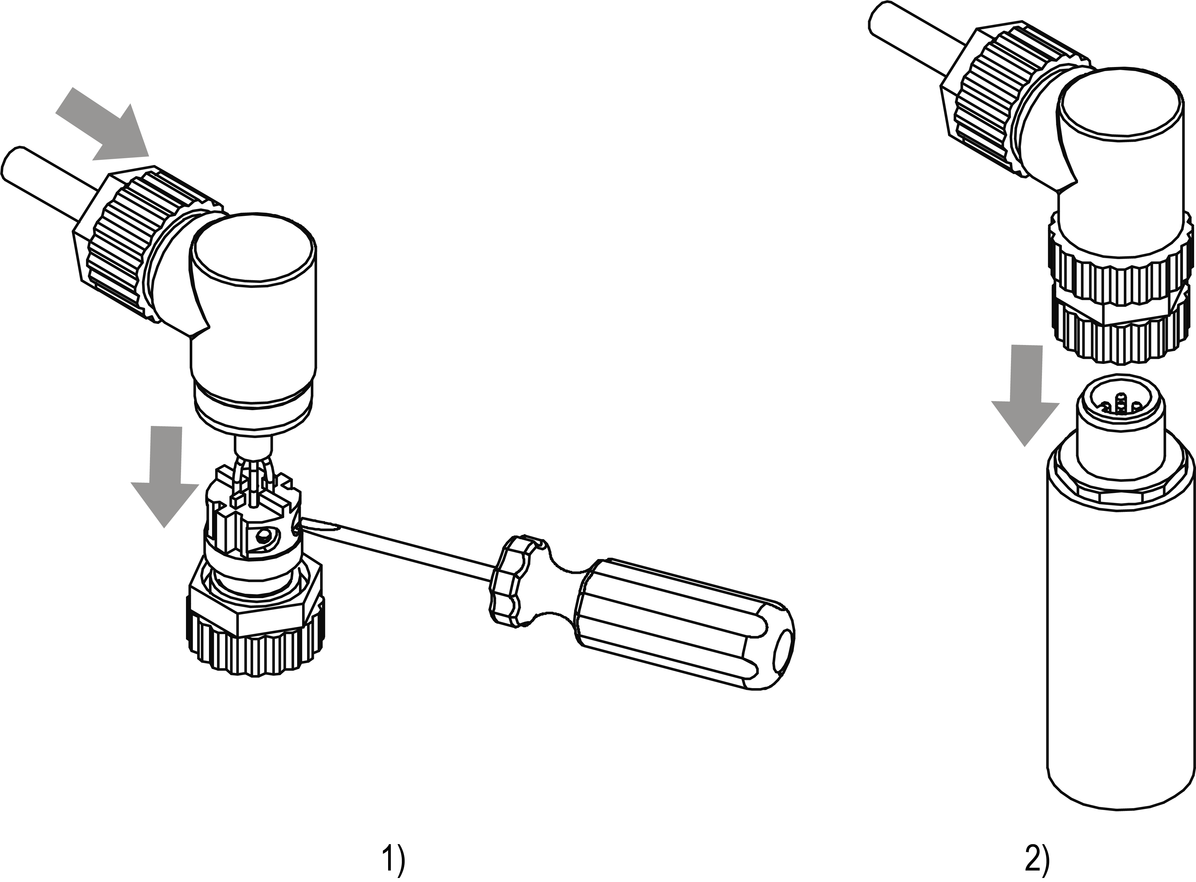

Для установки датчика следует:
  1. Распаковать датчик и проверить комплектность.
  2. Выдержать датчик после извлечения из упаковки при температуре (20 ± 10) °С и относительной влажности 30–80 % в течение 1–2 часов.
  3. С коммутационной головки датчика (при наличии) снять крышку.
  4. Проверить отсутствие механических повреждений датчика или защитного чехла и целостность измерительной цепи. При наличии повреждений или отсутствии целостности цепи датчик заменить новым.
  5. Проверить сопротивление электрической изоляции между цепью ЧЭ и металлической частью защитной арматуры при испытательном напряжении 100 В постоянного тока. Сопротивление электрической изоляции должно соответствовать значениям, приведенным в таблице.
  6. Просушить датчик при температуре (80 ± 10) °С в течение 3–5 часов. Если сопротивление изоляции окажется меньше значений из таблицы, то повторить проверку сопротивления изоляции.
  7. Заменить датчик новым при неудовлетворительных результатах повторной проверки.

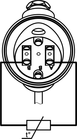

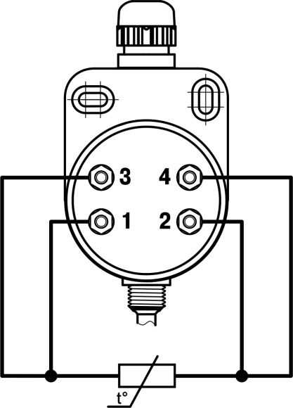

  8. Подключить соединительные провода к контактам в коммутационной головке или к выводам кабеля датчика (см. рисунок). Схемы внутренних соединений проводников приведены в приложениях Г и Д.
    Подключение соединительных проводов
    Во время подключения соединительных проводов следует затягивать нижнюю и верхнюю гайку.
  9. Установить крышку в датчик с коммутационной головкой.
  10. Установить датчик в заранее подготовленное место и подключить к вторичному прибору согласно инструкции по эксплуатации вторичного прибора.
Датчик во взрывозащищенном исполнении следует подключать через барьер искрозащиты.

Виды и причины неисправностей датчика и меры, которые следует предпринять при обнаружении неисправности, представлены в таблице.
Неисправность
Причина
Способ устранения
Выходной сигнал отсутствует
Неправильное подключение датчика
Подключить датчик согласно схеме подключений (см. Приложения Г и Д)

Конструктивное исполнение 204

Конструктивные исполнения датчиков с коммутационной головкой
Габаритные размеры конструктивных исполнений для датчиков с коммутационной головкой приведены на рисунках и таблицах ниже.

Конструктивные исполнения 035, 045 и 145
Конструктивное исполнениеРазмеры, ммМатериал защитной арматурыДлина монтажной части L, мм*
DMS
035820 × 1,5 мм**22Сталь 12Х18Н10Т60, 80, 100, 120,160, 200, 250, 320, 400, 500, 630, 800, 1000, 1250, 1600, 2000
04510
1456
* Длина монтажной части L выбирается при заказе.
** По специальному заказу возможно изготовление датчиков с трубной резьбой.

Конструктивное исполнение 095
DD1MS
095101820 × 1,5 мм**22Сталь 12Х18Н10Т80, 100, 120,160, 200, 250, 320, 400, 500, 630, 800, 1000, 1250, 1600, 2000

Конструктивное исполнение 125Л
Конструктивное исполнениеD, ммМатериал защитной арматурыДлина монтажной части L, мм*
125Л6Сталь 12Х18Н10Т60, 80, 100, 120

Конструктивные исполнения коммутационных головок
Габаритные размеры коммутационных головок датчиков приведены на рисунках ниже.
ДТС ХХ5
Коммутационная головка пластмассовая
Стандартная металлическая коммутационная головка
Увеличенная металлическая коммутационная головка

Схемы подключения проводов к клеммам коммутационных головок ДТС ХХ5
Схемы подключения проводов к клеммам коммутационных головок ДТС ХХ5 (кроме ДТС 125Л) с одним ЧЭ приведены на рисунках ниже.
Двухпроводная схема подключения проводов к клеммам пластмассовой коммутационной головки с одним ЧЭ
Трехпроводная схема подключения проводов к клеммам пластмассовой коммутационной головки с одним ЧЭ
Четырехпроводная схема подключения проводов к клеммам пластмассовой коммутационной головки с одним ЧЭ
Двухпроводная схема подключения проводов к клеммам металлической коммутационной головки с одним ЧЭ
Трехпроводная схема подключения проводов к клеммам металлической коммутационной головки с одним ЧЭ
Четырехпроводная схема подключения проводов к клеммам металлической коммутационной головки с одним ЧЭ

Схемы подключения проводов к клеммам коммутационных головок ДТС 125Л с одним ЧЭ приведены на рисунках ниже.
Двухпроводная схема подключения проводов к клеммам пластмассовой коммутационной головки ДТС 125Л с одним ЧЭ
Трехпроводная схема подключения проводов к клеммам пластмассовой коммутационной головки ДТС 125Л с одним ЧЭ
Четырехпроводная схема подключения проводов к клеммам пластмассовой коммутационной головки ДТС 125Л с одним ЧЭ
