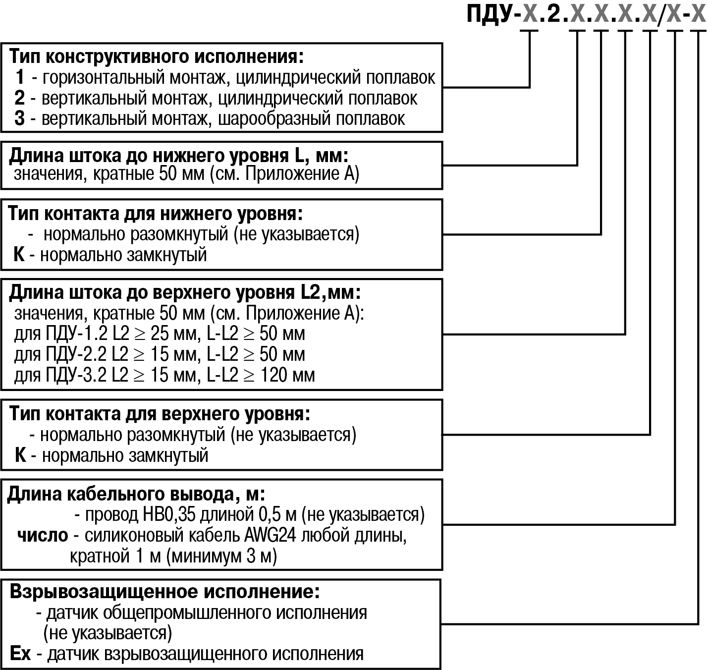

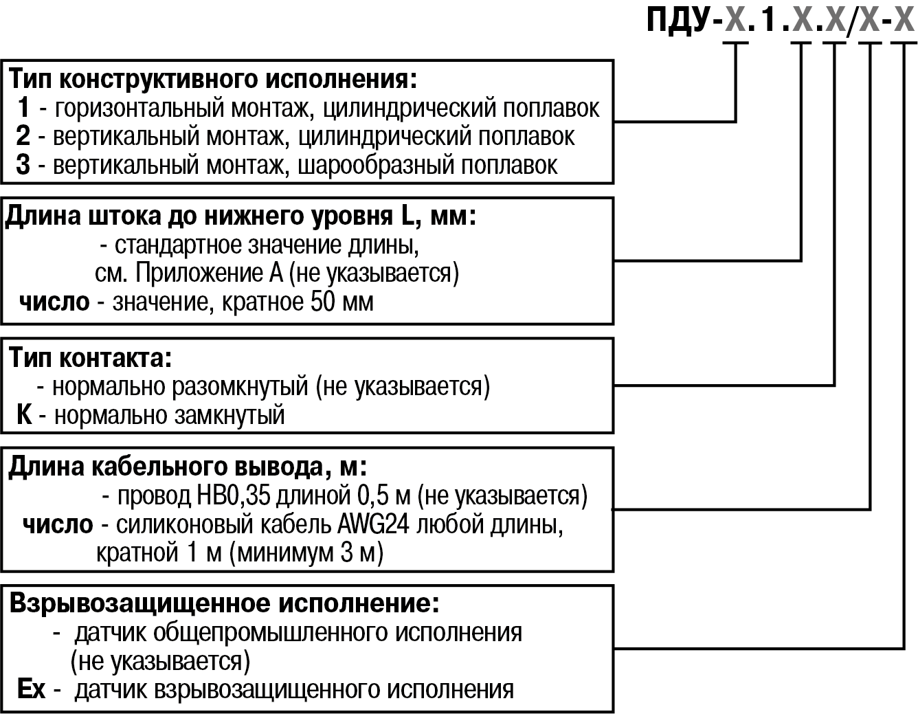

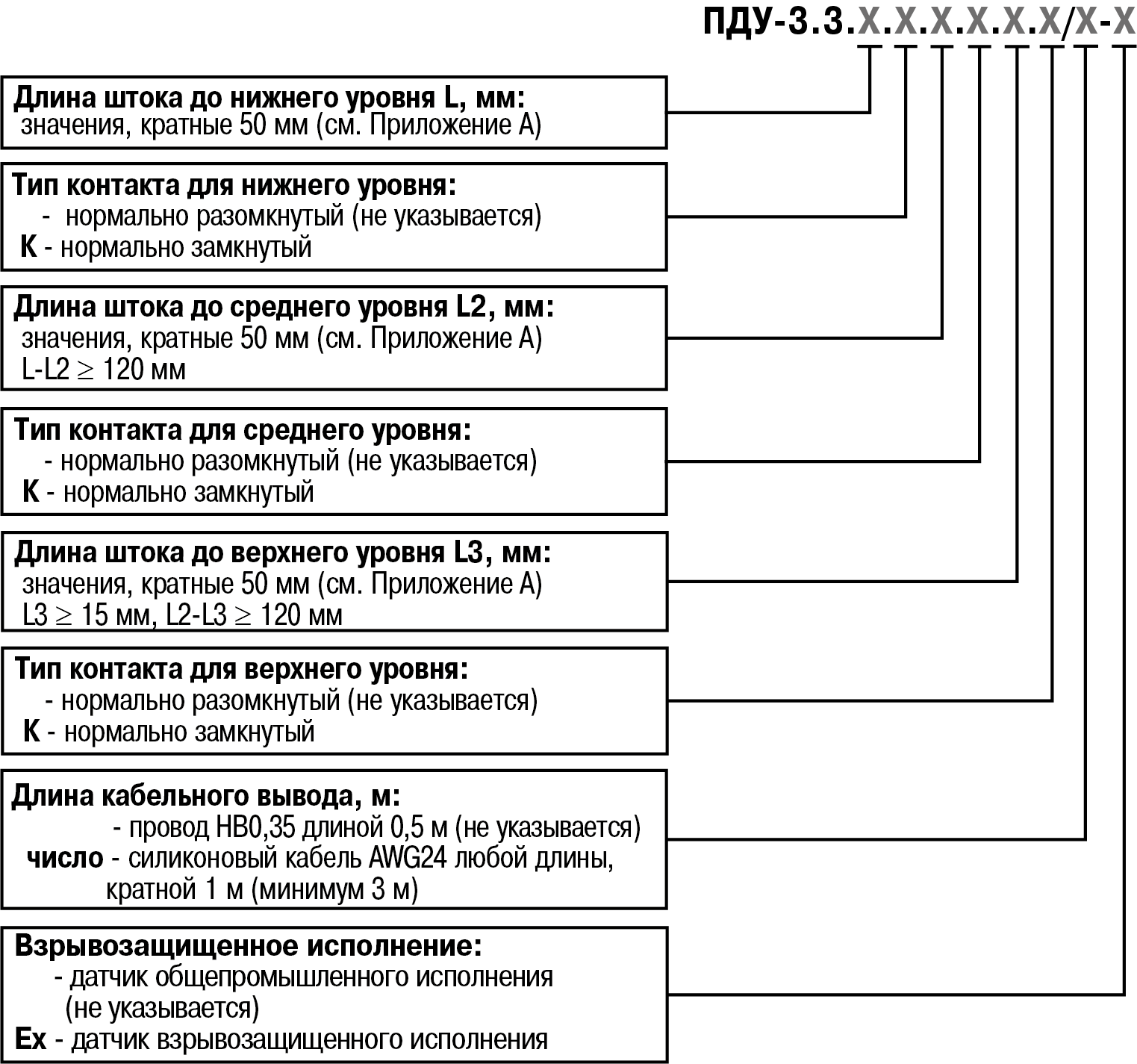

Датчик изготавливается в различных исполнениях, отличающихся количеством сигнализируемых уровней, конструктивным исполнением, габаритными и присоединительными размерами. Датчик выпускается как в общепромышленном, так и во взрывозащищенном исполнении по ГОСТ 31610.0-2012, ГОСТ 31610.11-2012 и соответствует КУВФ.407511.001 ТУ.
Исполнениям датчиков соответствуют следующие условные обозначения:
– для одноуровневых датчиков:

– для трехуровневых датчиков:
Примеры обозначения датчика при его заказе:
ПДУ-1.2.100.25.К
Приведенное условное обозначение указывает, что изготовлению и поставке подлежит поплавковый датчик уровня ПДУ общепромышленного исполнения с горизонтальным типом монтажа, имеющий два сигнализируемых уровня, цилиндрический поплавок, шток длиной 100 мм до нижнего уровня и 25 мм до верхнего уровня, разные типы контактов: для нижнего уровня – нормально разомкнутый, для верхнего уровня – нормально замкнутый, с длиной проводов 0,5 м.
ПДУ-2.1.100-Ex
Приведенное условное обозначение указывает, что изготовлению и поставке подлежит поплавковый датчик уровня ПДУ взрывозащищенного исполнения с вертикальным типом монтажа, имеющий один сигнализируемый уровень, цилиндрический поплавок, длину штока 100 мм, нормально разомкнутый тип контакта, с длиной проводов 0,5 м.
ПДУ-3.3.1000.500.К.50/5
Приведенное условное обозначение указывает, что изготовлению и поставке подлежит поплавковый датчик уровня ПДУ общепромышленного исполнения с вертикальным типом монтажа, имеющий три сигнализируемых уровня, шарообразные поплавки, шток длиной 1000 мм до нижнего уровня, 500 мм до среднего уровня и 50 мм до верхнего уровня, разные типы контактов: для нижнего и верхнего уровня – нормально разомкнутые, для среднего уровня – нормально замкнутый, кабельный вывод длиной 5 м.
