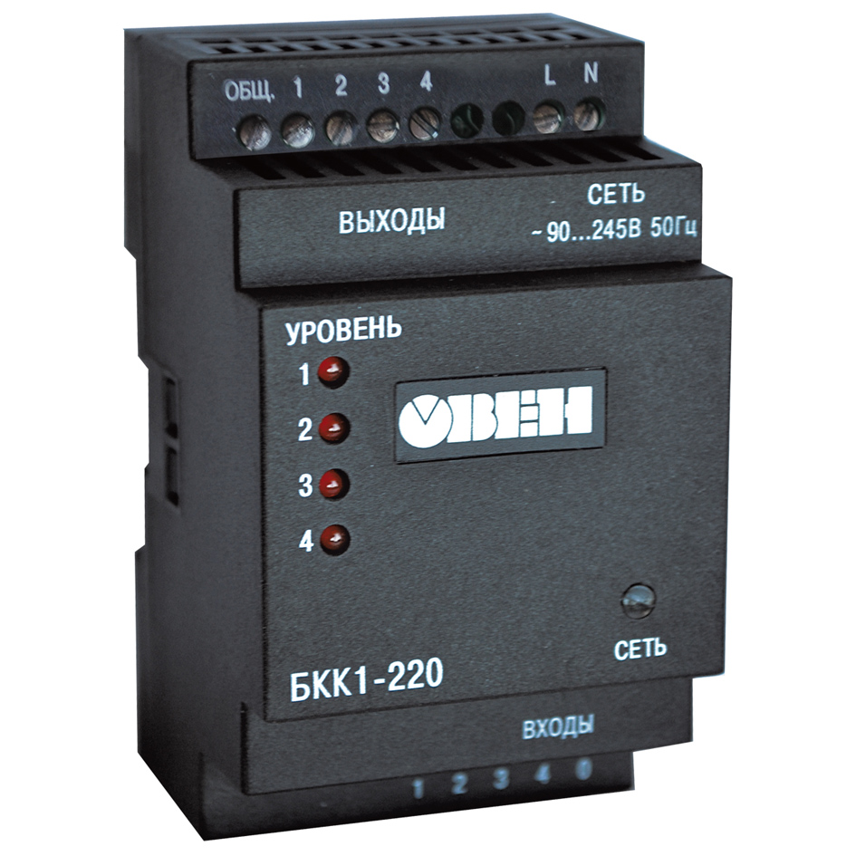

Настоящее руководство по эксплуатации предназначено для ознакомления обслуживающего персонала с устройством, принципом действия, техническими характеристиками, конструкцией, работой, технической эксплуатацией и обслуживанием прибора контроля уровня жидкости БКК1, в дальнейшем по тексту именуемого «прибор» или «БКК1».
Прибор выпускается согласно ТУ 4217-017-46526536-2009.
БКК1-24 – прибор с номинальным напряжением питания 24 В постоянного тока, оснащенный сдвоенными двунаправленными транзисторными ключами.
БКК1-220 – прибор с номинальным напряжением питания 220 В переменного тока, оснащенный э/м реле.

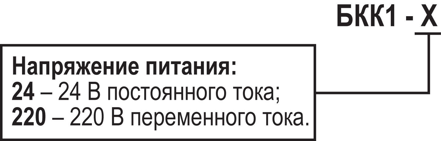

Пример записи обозначения прибора при заказе: БКК1-24.
