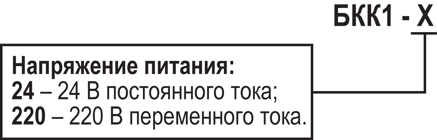

БКК1-24 – прибор с номинальным напряжением питания 24 В постоянного тока, оснащенный сдвоенными двунаправленными транзисторными ключами.
БКК1-220 – прибор с номинальным напряжением питания 220 В переменного тока, оснащенный э/м реле.
Пример записи обозначения прибора при заказе: БКК1-24.

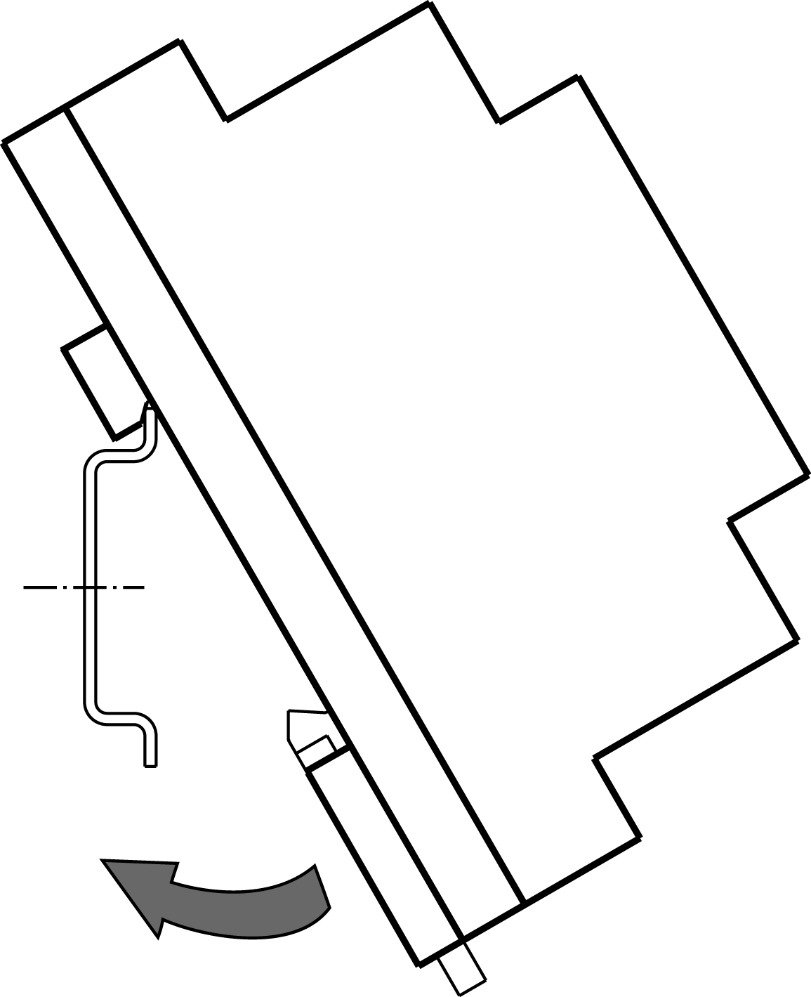

Установка прибора DIN-реечного крепления
  1. Подготовить место на DIN-рейке для установки прибора (см. рисунок).
  3. С усилием придавить прибор к DIN-рейке в направлении, показанном стрелкой, до фиксации защелки.
Монтаж прибора на DIN-рейку

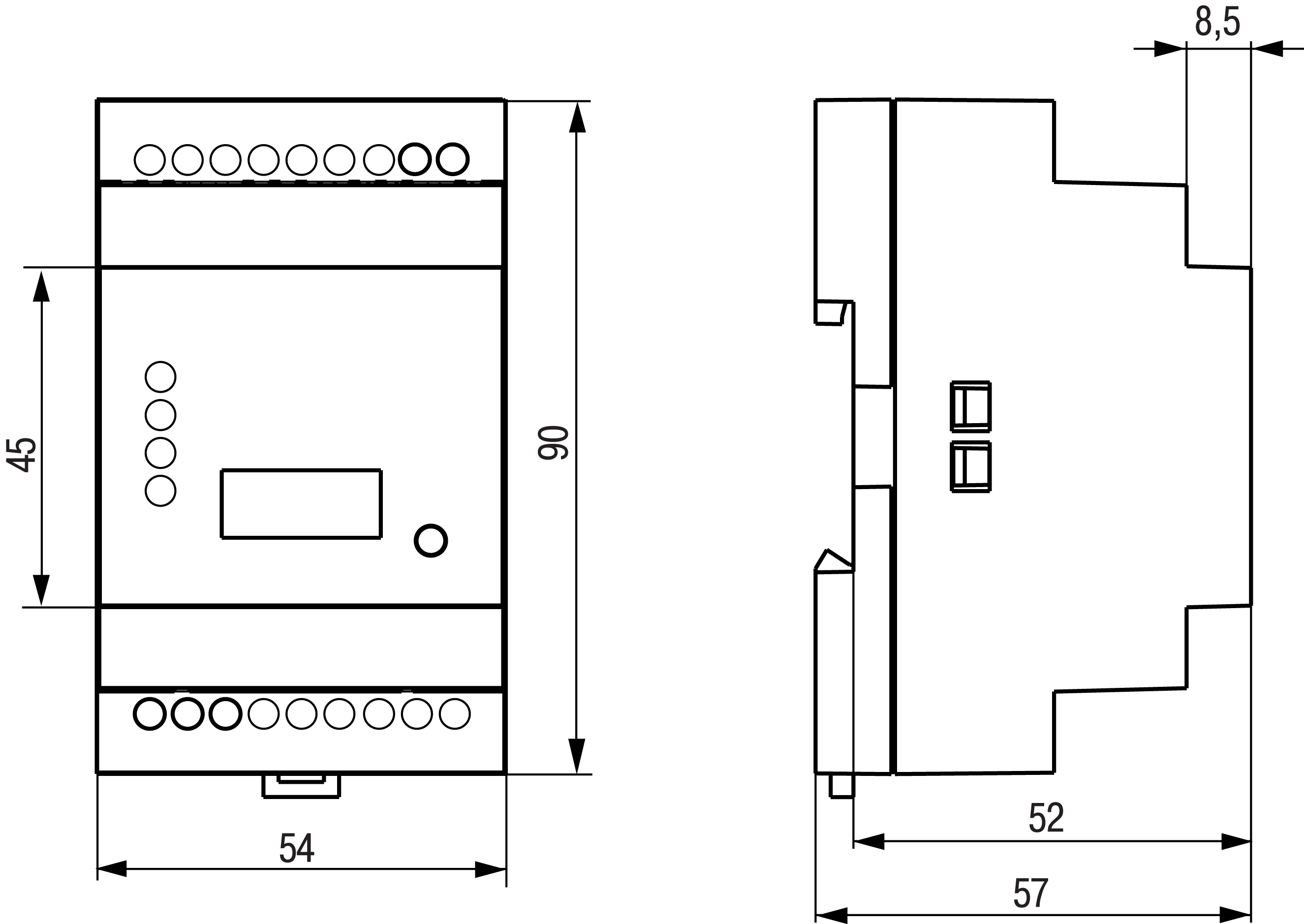

Габаритные размеры прибора

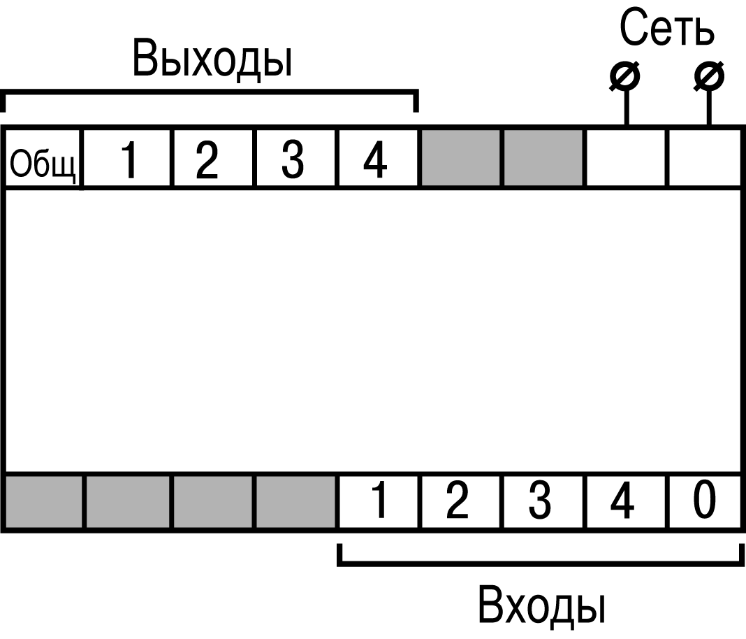

Назначение клеммников
Серой заливкой обозначены неиспользуемые клеммы.

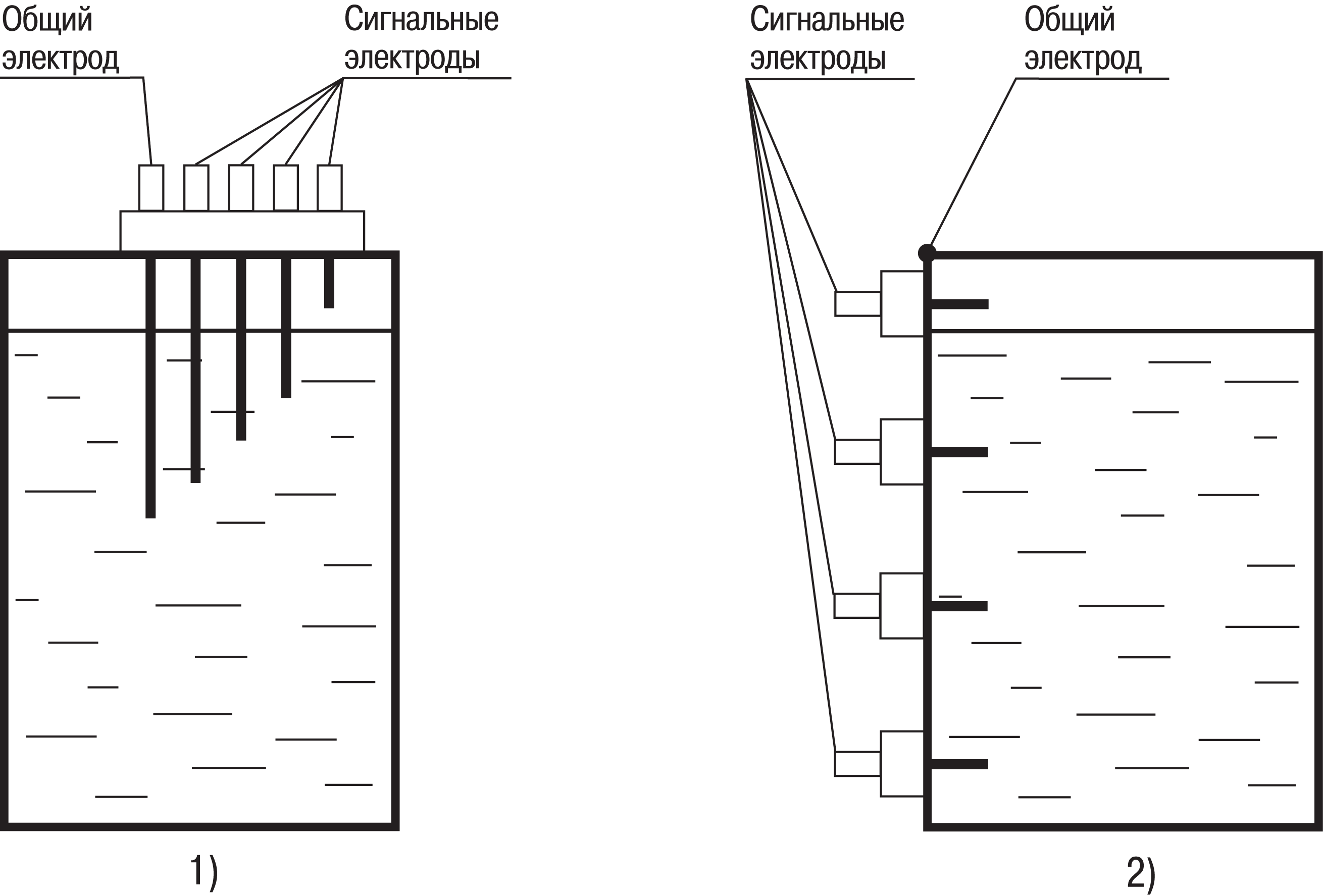

В качестве датчиков уровня применяются кондуктометрические зонды, которые могут быть использованы для контроля уровня жидкостей, обладающих электропроводностью (например, воды, молока, растворов кислот и щелочей, водных растворов солей и т.п.). Кондуктометрические зонды простейшей конструкции представляют собой изолированные друг от друга металлические электроды, выполненные из коррозионностойких материалов. Один из электродов является общим для всех каналов контроля. Он устанавливается в резервуаре так, чтобы рабочая часть электрода находилась в постоянном контакте с жидкостью во всем диапазоне контроля (от нижнего уровня до верхнего включительно).
Датчики (зонды) не входят в комплект поставки.
На рисунке представлены варианты применения кондуктометрических зондов в неметаллическом (1) и металлическом (2) резервуарах соответственно.
Применение кондуктометрических зондов
Порядок подключения датчиков
Для подключения датчиков к прибору следует выполнить действия:
  1. Установить датчики уровня на необходимых для выполнения технологического процесса отметках.
    При монтаже кондуктометрических зондов следует проверять отсутствие замыканий между их электродами, а также замыканий между электродами и стенками резервуара (если они металлические).
  2. Подключить общий электрод датчика уровня к контакту прибора Вход 0.
  3. Подключить сигнальные линии к одноименным входам прибора (контакты Вход 1, Вход 2, Вход 3 и Вход 4).

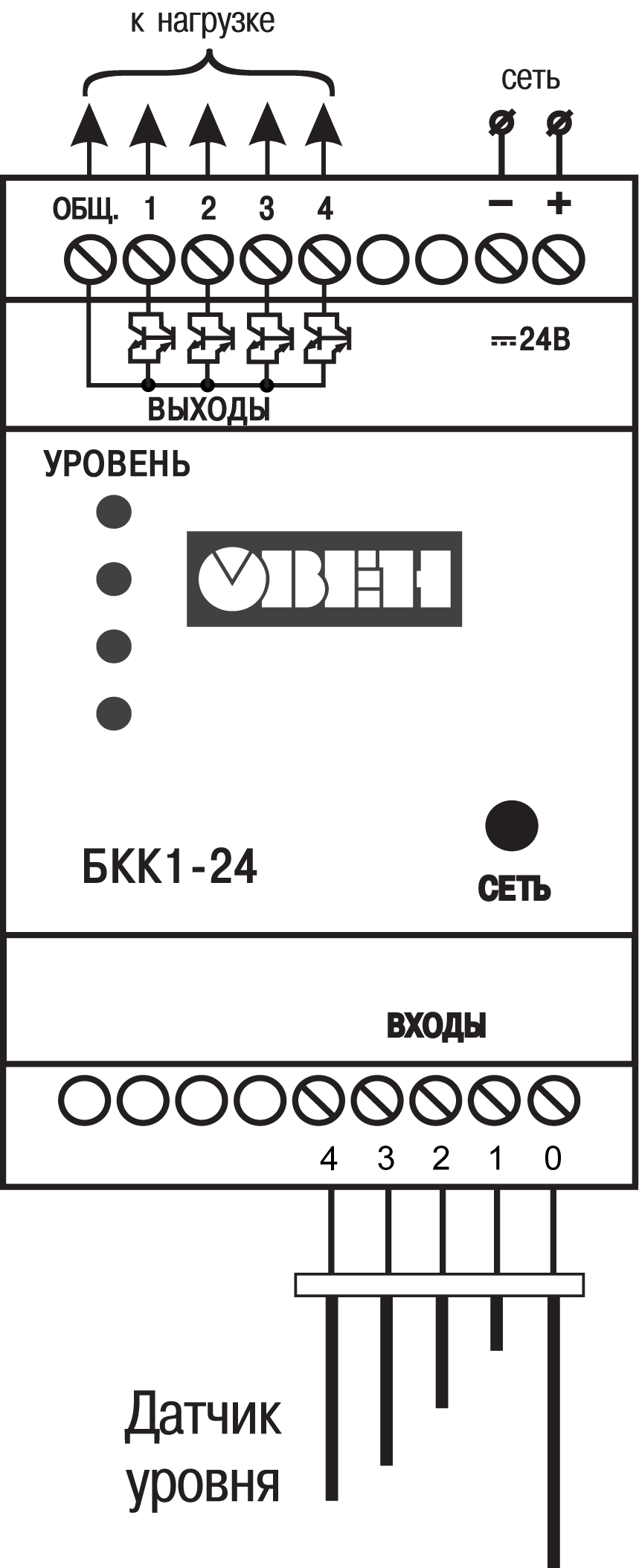

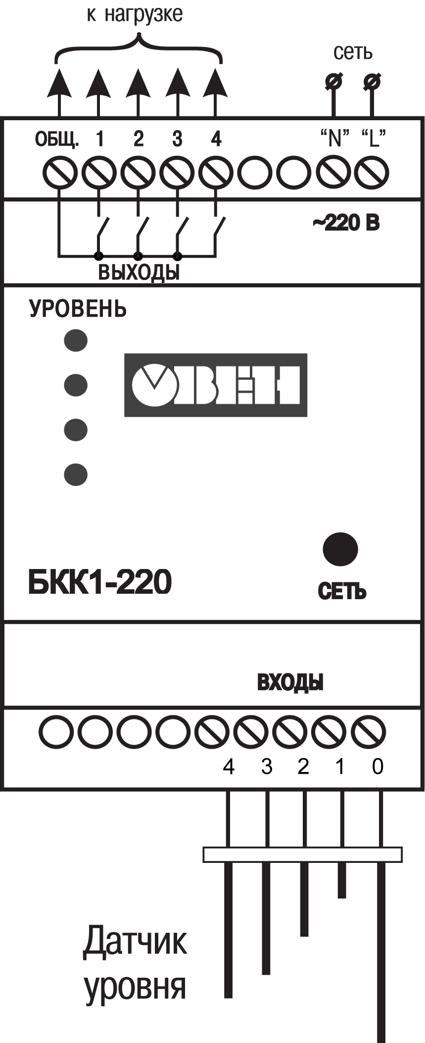

Схема подключения БКК1-24
Схема подключения БКК1-220

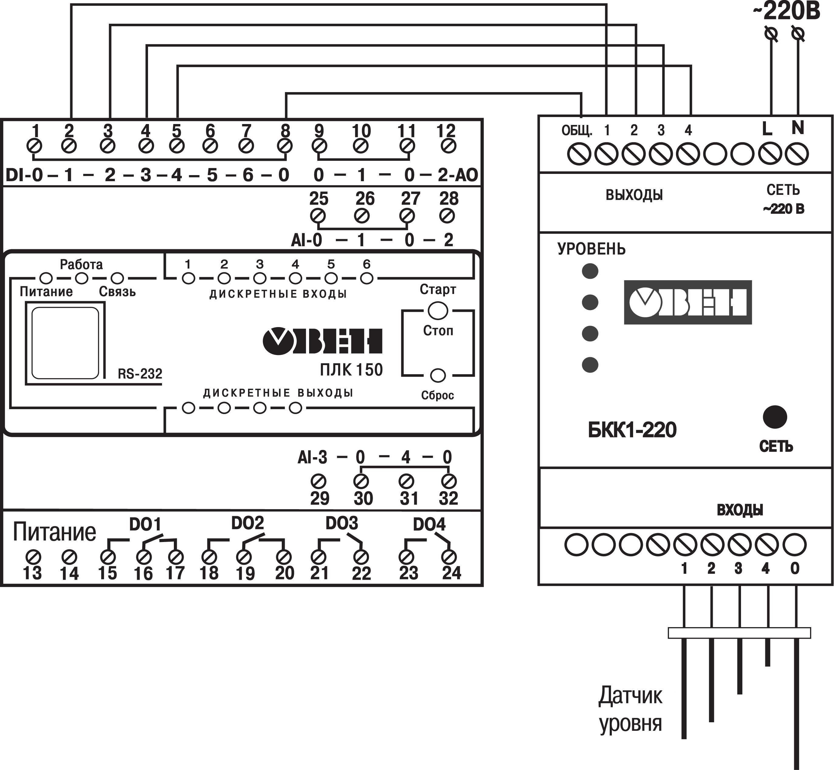

Схема подключения БКК1-220 к ПЛК150-220

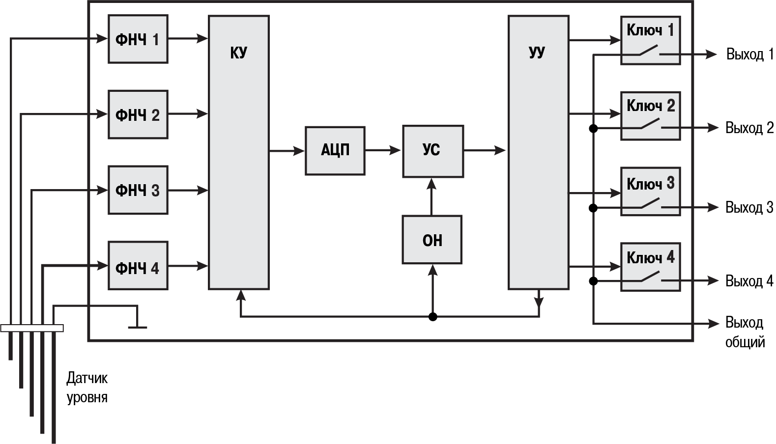

Принцип работы
Датчик уровня подключается к входным фильтрам низких частот (ФНЧ). Далее через коммутационное устройство (КУ) сигнал поступает на аналого-цифровой преобразователь (АЦП). В устройстве сравнения (УС) происходит сравнение уровня оцифрованного сигнала датчика со значением уставки опорного напряжения (ОН). Значение уставки опорного напряжения выбирается DIP-переключателем установки порога срабатывания. Устройство управления (УУ) выполняет функцию выбора канала измерения датчика уровня и управляет соответствующим выходным ключом (Ключ 1, Ключ 2, Ключ 3, Ключ 4). Срабатывание выходного ключа происходит при контакте соответствующего сигнального электрода с жидкостью. Параллельно со срабатыванием выходного ключа засвечивается соответствующий светодиод 1.
По мере заполнения резервуара электроды соприкасаются с жидкостью, вследствие чего происходит замыкание электрических цепей между общим и соответствующими сигнальными входами, фиксируемое прибором как достижение заданных уровней. Для визуального контроля за уровнем жидкости используется четыре светодиода, засветка каждого из которых происходит при получении сигнала от соответствующего датчика. Для коммутации нагрузки и связи с внешними устройствами прибор оснащен:
  • БКК1-24 – четырьмя гальванически развязанными транзисторными двунаправленными ключами;
  • БКК1-220 – четырьмя э/м реле.
Кондуктометрический способ контроля неэффективен, если в техпроцессе используются не жидкость, а суспензия или эмульсия, осаждение частиц из которых приводит к изоляции электродов датчиков от проводящей среды.

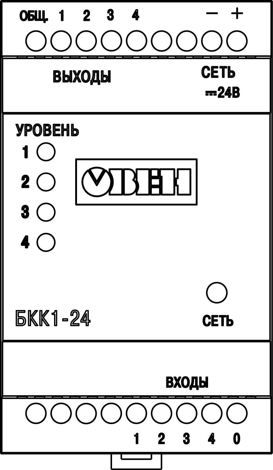

Индикация
На лицевой панели прибора расположены элементы индикации (см. рисунок):
  • четыре светодиода уровня;
  • один светодиод питания.
На нижней грани корпуса располагается блок DIP-переключателей. Он предназначен для переключения порога срабатывания в зависимости от электропроводности измеряемой среды.
Лицевая панель БКК1-24
Назначение светодиодов
Светодиод
Состояние
Уровень 1 ... 4
Светится
Уровень жидкости достиг соответствующего датчика
Сеть
Светится
Подано питающее напряжение

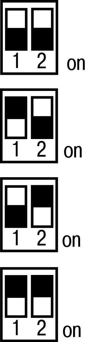

Настройка
Настройка прибора сводится к установке порога срабатывания выходных элементов.
Для настройки прибора следует выполнить действия:
  1. Подать на прибор питание и убедиться, что на лицевой панели засветился светодиод СЕТЬ.
  2. Постепенно заполнить резервуар, контролируя появление засветки светодиодов УРОВЕНЬ 4, УРОВЕНЬ 3, УРОВЕНЬ 2 и УРОВЕНЬ 1 на лицевой панели прибора по мере достижения жидкостью соответствующих электродов. Если хотя бы один светодиод не засветился, следует установить порог включения выходных элементов, соответствующий большему значению сопротивления измеряемой жидкости. Порог включения и отключения выходных элементов определяется положением DIP-переключателей (см. таблицу).
    Настройка порогов срабатывания
    DIP-переключатели установки порога срабатывания
    Порог включения выходных элементовПорог отключения выходных элементов
    № положения
    Вид
    1Graphic
    < 900 Ом
    2,4 кОм
    < 9 кОм
    24 кОм
    < 90 кОм
    240 кОм
    < 430 кОм
    850 кОм
    «Белые квадраты» – положение переключателей.
