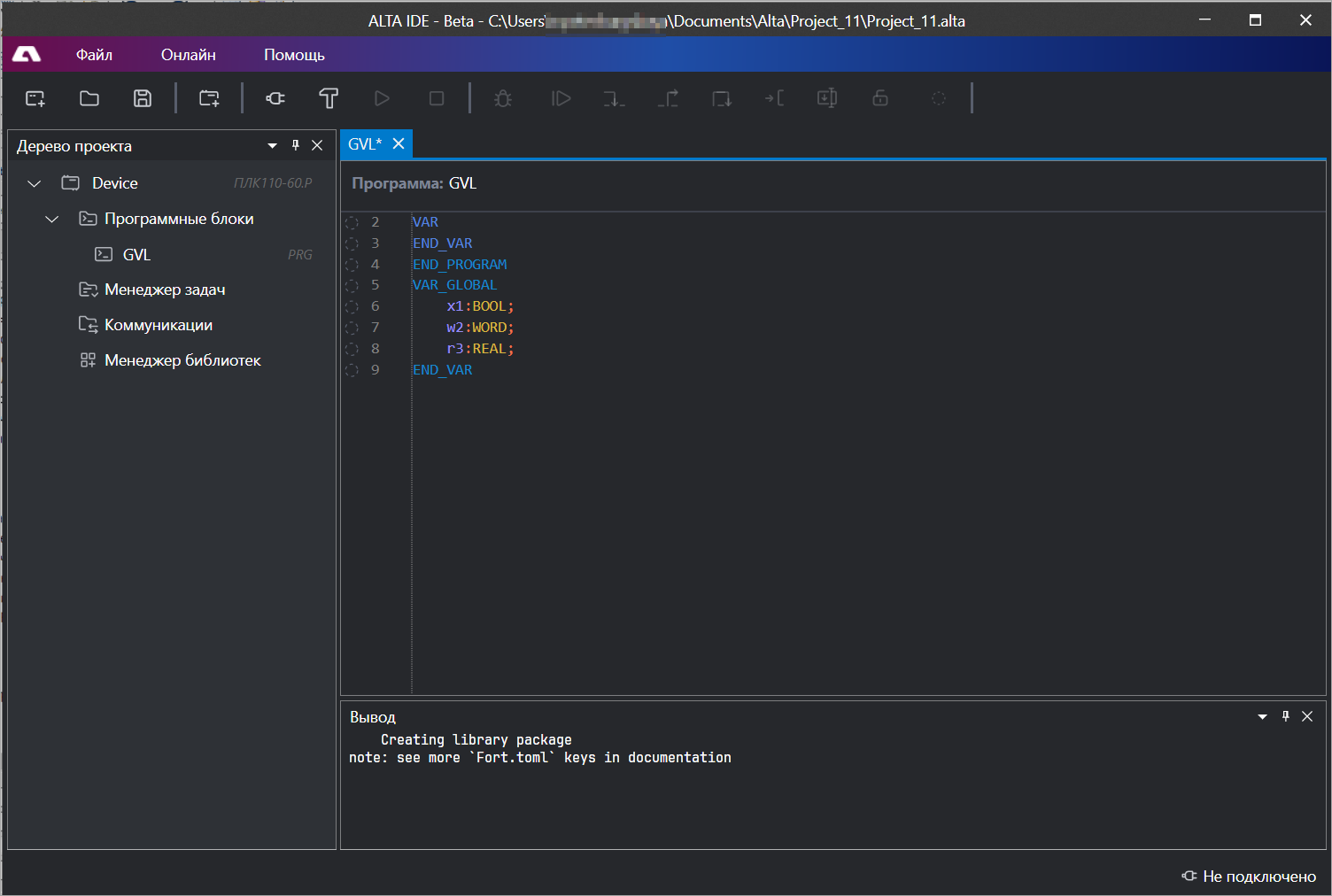

VAR_GLOBAL можно экспортировать аналогично программным объектам (описано ниже) и вставить после ключевого слова конца программного объекта ALTA IDE.
Создадим программу, в которой будут находится только глобальные переменные и для удобства назовем ее GVL (Global Variables List).
Создание программы для объявления GVL
Список глобальных переменных ALTA IDE внутри PRG

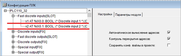

Переменные, привязанные к таргет-файлу в проекте CODESYS V2.3, также являются глобальными и рекомендуются к переносу до вставки программных компонентов.Graphic

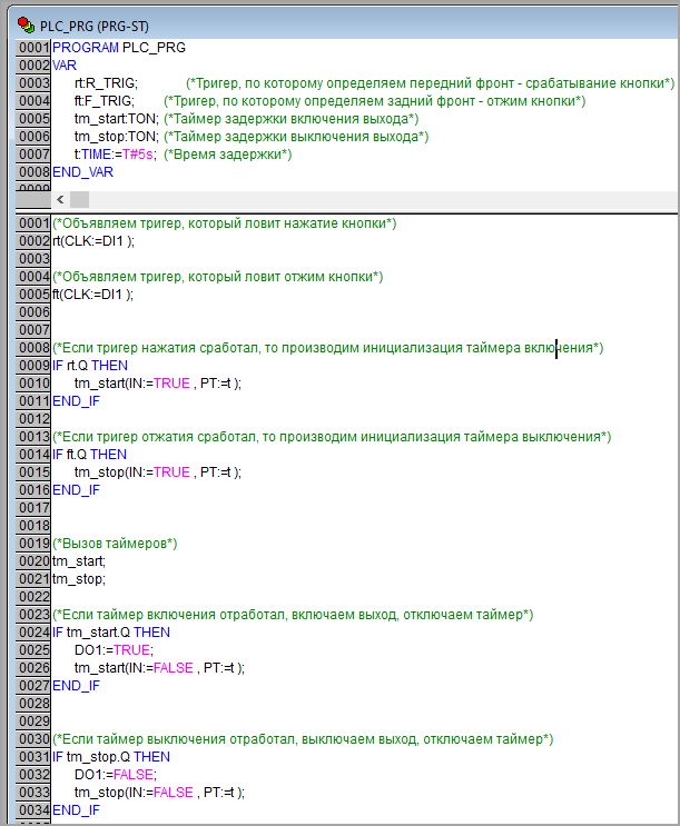

Исходная программа PLC_PRG Codesys V2.3:
Существует 2 способа копирования программы:
  • Ctrl+C/Ctrl+V — вставка в редактор ST компонента программа в ALTA IDE;
  • Экспорт .EXP файла (подробно рассмотрен ниже).

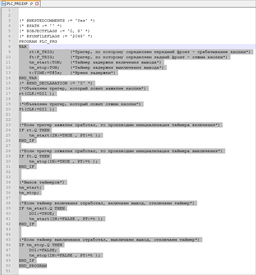

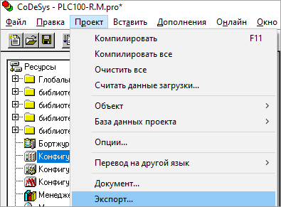

Процесс экспорта PRG/FB/FUN
Выберите Проект -> Экспорт...
Выберите необходимый объект (в нашем случае программу)
Введите имя и сохраните файл с расширением .exp
Откройте сохраненный файл и скопируйте код

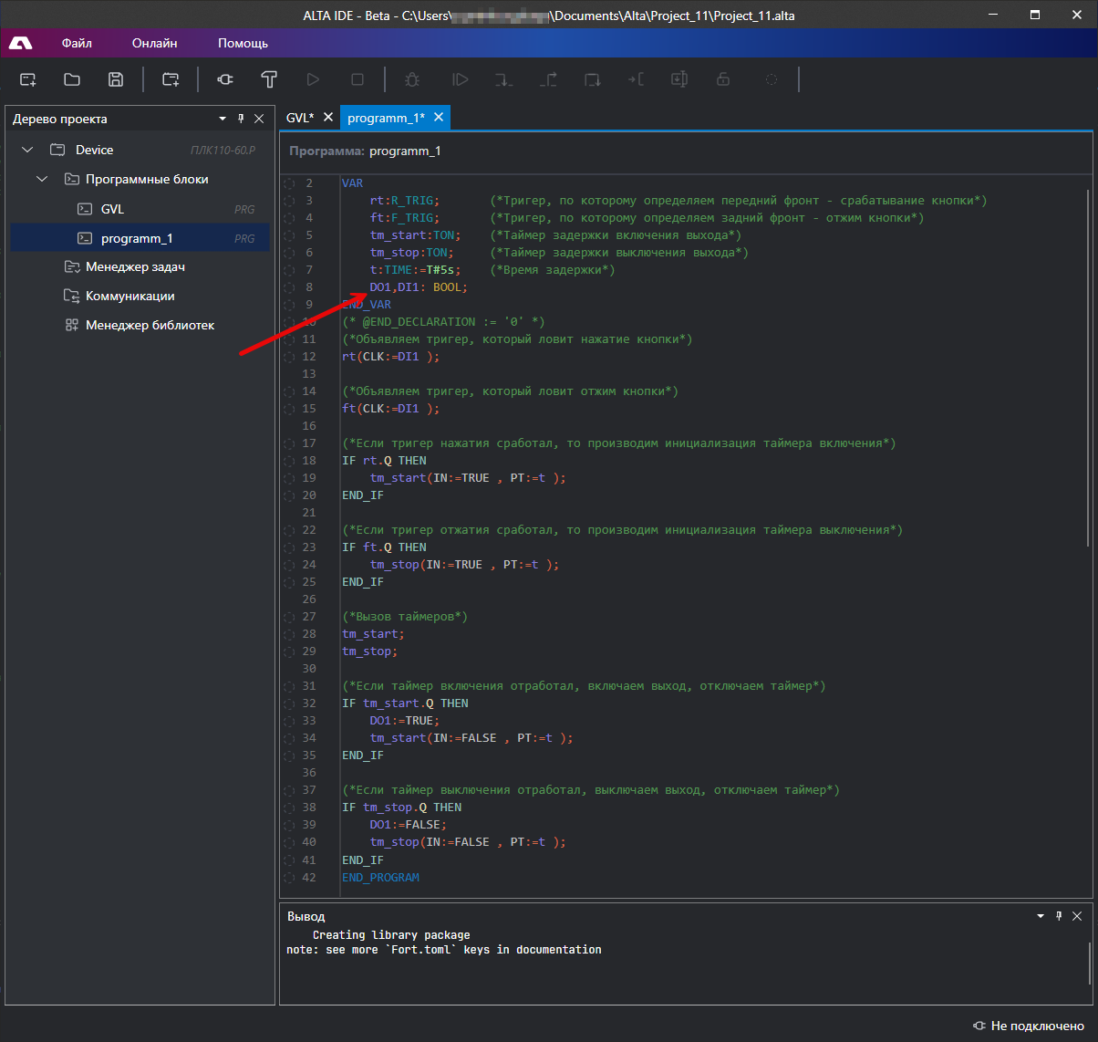

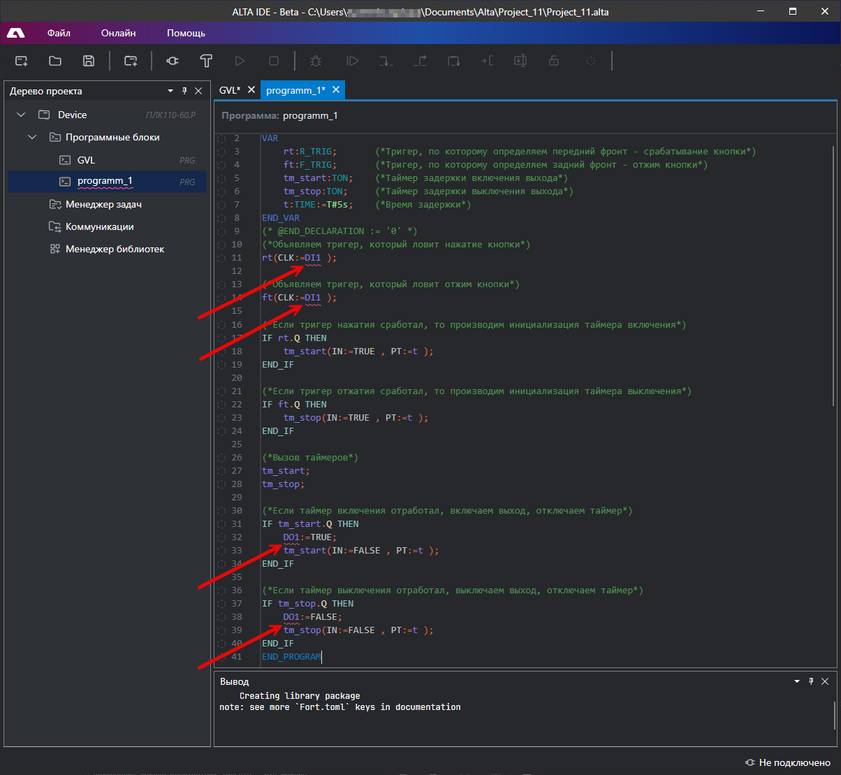

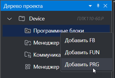

Создайте в дереве проекта ALTA IDE необходимый программный объект (в нашем случае это программа programm_1).
Вставьте скопированный код в редактор ST, подсветка укажет на места коррекции
Скорректируйте код (объявление переменных таргета, проверка синтаксиса)

Переменные, привязанные в таргет-файле в CODESYS V2.3 (Конфигурация ПЛК) следует создать в программе ALTA IDE, соблюдая исходный тип данных. В CODESYS V2.3 при привязке переменной к узлу таргету происходит автоматическое объявление. Дополнительное объявление в программе не требуется. В ALTA IDE требуется сначала объявить переменную с типом данных в программном объекте, а далее привязать в таблицу таргет-файла (мы сделали это в примере выше)

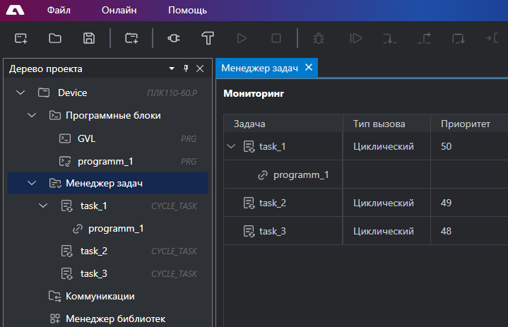

Задачи
На текущий момент в ALTA IDE поддержано только циклическое выполнение задач. Следует учитывать это и при адаптации создавать задачи вручную.
Менеджер задач в ALTA IDE
