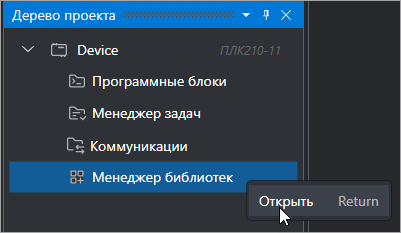

Чтобы подключить библиотеку к проекту:
  1. Откройте редактор Менеджер библиотек одним из способов:
  • дважды нажмите ЛКМ на системную папку Менеджер библиотек в дереве проекта;
  • или нажмите ПКМ на системную папку Менеджер библиотек в дереве проекта и выберите в контекстном меню пункт Открыть:
  • В редакторе Менеджер библиотек откройте вкладку Магазин.
  • Выберите библиотеку Util и нажмите кнопку Подключить на карточке библиотеки.
  • Библиотека добавится в проект и отобразится на вкладке Мои библиотеки в редакторе Менеджер библиотек.

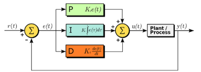

Представляет ПИД-регулятор
ПИД-регулятор непрерывно вычисляет значение ошибки e(t) как разность между заданным значением (уставкой) и измеренной технологической величиной. ПИД-регулятор формирует корректирующее воздействие на основе пропорциональной, интегральной и дифференциальной составляющих (обычно обозначаемых P, I и D соответственно), что и определяет тип регулятора.
  • P учитывает текущее значение ошибки. Например, если ошибка велика и положительна, выход регулятора также будет большим и положительным.
  • I учитывает прошлые значения ошибки. Например, если текущий выход недостаточно велик, интеграл ошибки будет накапливаться со временем, и регулятор отреагирует увеличением воздействия.
  • D учитывает возможные будущие тенденции ошибки на основе текущей скорости её изменения.
Поскольку PID-регулятор опирается только на измеряемую технологическую величину и не требует знания модели объекта, он широко применим. Настройкой трёх параметров модели PID-регулятор можно адаптировать под требования конкретного процесса. Реакцию регулятора можно описать через скорость отклика на ошибку, степень перерегулирования относительно уставки и выраженность колебаний системы. Использование PID-алгоритма не гарантирует оптимальное управление системой или даже её устойчивость.
Y_OFFSET, Y_MIN и Y_MAX используются для преобразования регулирующего воздействия Y в заданный диапазон. MANUAL может использоваться для переключения на ручной режим, RESET — для повторной инициализации регулятора. В нормальном режиме работы (MANUAL = RESET = LIMITS_ACTIVE = FALSE) регулятор вычисляет ошибку e (t) как разность SET_POINTACTUAL, формирует производную по времениGraphic и сохраняет эти значения внутренне.
Выход, то есть управляющее воздействие Y, в отличие от PD-регулятора содержит дополнительную интегральную составляющую и вычисляется следующим образом: Graphic
Таким образом, помимо пропорциональной части (P), на Y влияют и текущая скорость изменения ошибки (D), и история ошибки (I). PID-регулятор можно легко преобразовать в PI-регулятор, установив TV = 0. Из-за наличия интегральной части при некорректной параметризации возможно переполнение, если интеграл ошибки становится слишком большим. Для обеспечения безопасности предусмотрен логический выход OVERFLOW, который в этом случае принимает значение TRUE. Обычно это происходит, если система управления неустойчива из-за неверной параметризации. При этом регулятор будет остановлен и сможет быть активирован снова только после повторной инициализации.

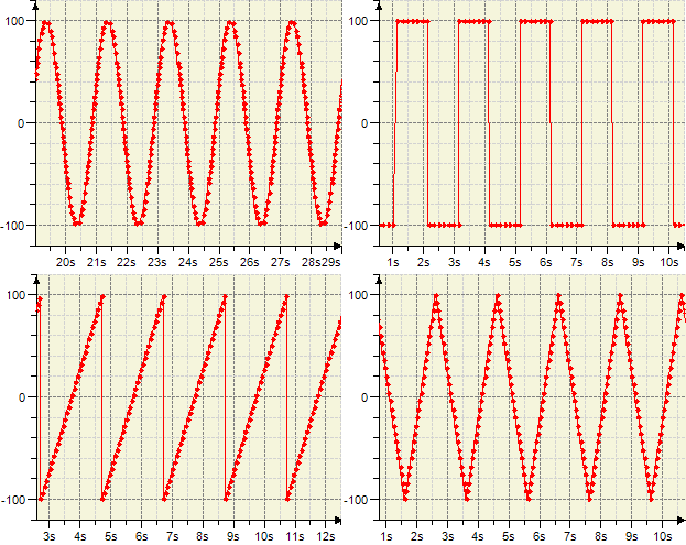

GEN
Функциональный блок GEN — генерирует периодические функции заданных типов.
Имя переменнойТип данныхОписание
Входные переменные
MODE
GEN_MODE
Доступные типы:
  • TRIANGLE: треугольный сигнал от -AMPLITUDE до +AMPLITUDE;
  • TRIANGLE_POS: треугольный сигнал от 0 до +AMPLITUDE;
  • SAWTOOTH_RISE: пилообразный сигнал, возрастающий от -AMPLITUDE до +AMPLITUDE;
  • SAWTOOTH_FALL: пилообразный сигнал, убывающий от +AMPLITUDE до -AMPLITUDE;
  • RECTANGLE: прямоугольный сигнал, переключающийся от -AMPLITUDE до +AMPLITUDE;
  • SINE: синус;
  • COSINE: косинус
BASE
BOOL
FALSE: период задаётся по количеству вызовов (CYCLES);
TRUE: период задаётся по времени (PERIOD)
PERIOD
TIME
Время периода; используется только при BASE = TRUE
CYCLES
INT
Количество вызовов на период; используется только при BASE = TRUE
AMPLITUDE
INT
Амплитуда генерируемой функции
RESET
BOOL
TRUE: устанавливает OUT в 0
Выходные переменные
OUT
INT
Сгенерированное значение функции
Генерация может выполняться относительно заданной временной базы или относительно количества вызовов (BASE). Пример доступных типов периодических функций приведён на изображении.
Пример:
Генерация прямоугольного сигнала заданной частоты и амплитуды
VAR fbgen: util.GEN; (* экземпляр ФБ *) signal: INT; (* выходной сигнал *) END_VAR (* Генерация треугольника от -AMPLITUDE до +AMPLITUDE. Период задан по количеству вызовов: BASE = FALSE, CYCLES = 100 *) fbgen( MODE := util.TRIANGLE, BASE := FALSE, CYCLES := 100, AMPLITUDE := 1000, RESET := FALSE, OUT => signal );
