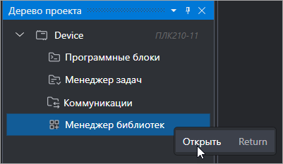

Чтобы подключить библиотеку к проекту:
  1. Откройте редактор Менеджер библиотек одним из способов:
  • дважды нажмите ЛКМ на системную папку Менеджер библиотек в дереве проекта;
  • или нажмите ПКМ на системную папку Менеджер библиотек в дереве проекта и выберите в контекстном меню пункт Открыть:
  • В редакторе Менеджер библиотек откройте вкладку Магазин.
  • Выберите библиотеку SysLibCom и нажмите кнопку Подключить на карточке библиотеки.
  • Библиотека добавится в проект и отобразится на вкладке Мои библиотеки в редакторе Менеджер библиотек.
