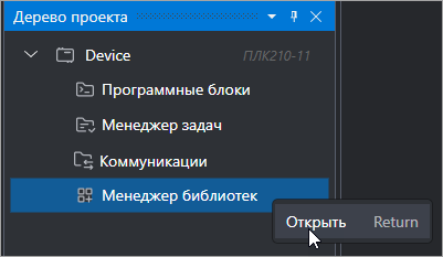

Установка библиотеки
Чтобы подключить библиотеку к проекту:
  1. Откройте редактор Менеджер библиотек одним из способов:
  • дважды нажмите ЛКМ на системную папку Менеджер библиотек в дереве проекта;
  • или нажмите ПКМ на системную папку Менеджер библиотек в дереве проекта и выберите в контекстном меню пункт Открыть:
  • В редакторе Менеджер библиотек откройте вкладку Магазин.
  • Выберите библиотеку Util и нажмите кнопку Подключить на карточке библиотеки.
  • Библиотека добавится в проект и отобразится на вкладке Мои библиотеки в редакторе Менеджер библиотек.

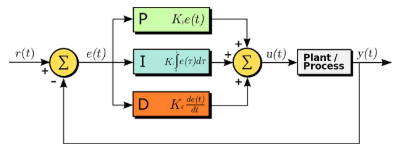

Представляет ПИД-регулятор
ПИД-регулятор непрерывно вычисляет значение ошибки e(t) как разность между заданным значением (уставкой) и измеренной технологической величиной. ПИД-регулятор формирует корректирующее воздействие на основе пропорциональной, интегральной и дифференциальной составляющих (обычно обозначаемых P, I и D соответственно), что и определяет тип регулятора.
  • P учитывает текущее значение ошибки. Например, если ошибка велика и положительна, выход регулятора также будет большим и положительным.
  • I учитывает прошлые значения ошибки. Например, если текущий выход недостаточно велик, интеграл ошибки будет накапливаться со временем, и регулятор отреагирует увеличением воздействия.
  • D учитывает возможные будущие тенденции ошибки на основе текущей скорости её изменения.
Поскольку PID-регулятор опирается только на измеряемую технологическую величину и не требует знания модели объекта, он широко применим. Настройкой трёх параметров модели PID-регулятор можно адаптировать под требования конкретного процесса. Реакцию регулятора можно описать через скорость отклика на ошибку, степень перерегулирования относительно уставки и выраженность колебаний системы. Использование PID-алгоритма не гарантирует оптимальное управление системой или даже её устойчивость.
Y_OFFSET, Y_MIN и Y_MAX используются для преобразования регулирующего воздействия Y в заданный диапазон. MANUAL может использоваться для переключения на ручной режим, RESET — для повторной инициализации регулятора. В нормальном режиме работы (MANUAL = RESET = LIMITS_ACTIVE = FALSE) регулятор вычисляет ошибку e (t) как разность SET_POINTACTUAL, формирует производную по времениGraphic и сохраняет эти значения внутренне.
Выход, то есть управляющее воздействие Y, в отличие от PD-регулятора содержит дополнительную интегральную составляющую и вычисляется следующим образом: Graphic
Таким образом, помимо пропорциональной части (P), на Y влияют и текущая скорость изменения ошибки (D), и история ошибки (I). PID-регулятор можно легко преобразовать в PI-регулятор, установив TV = 0. Из-за наличия интегральной части при некорректной параметризации возможно переполнение, если интеграл ошибки становится слишком большим. Для обеспечения безопасности предусмотрен логический выход OVERFLOW, который в этом случае принимает значение TRUE. Обычно это происходит, если система управления неустойчива из-за неверной параметризации. При этом регулятор будет остановлен и сможет быть активирован снова только после повторной инициализации.
Пока активны ограничения регулирующего воздействия (Y_MIN, Y_MAX), интегральная часть будет подстраиваться так, как если бы история входных значений автоматически влияла на ограниченный выход. Если такое поведение нежелательно, возможен следующий обходной вариант: отключить ограничения в PID-регуляторе (Y_MIN>= Y_MAX) и вместо этого применить оператор LIMIT (стандарт IEC) к выходному значению Y.
При изменении времени цикла не требуется повторно настраивать параметры регулятора (KP, TN, TV).

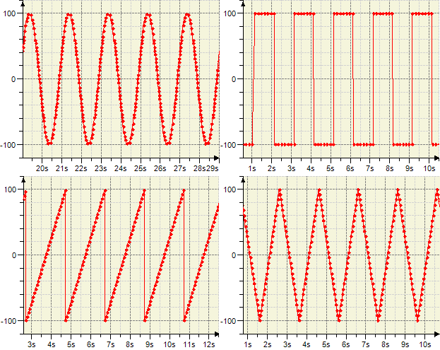

GEN_MODE
Пользовательский тип данных GEN_MODE — перечисление GEN_MODE задаёт режим (тип) генерируемого сигнала.
ИмяНачальное значение
TRIANGLE
TRIANGLE_POS
SAWTOOTH_RISE
SAWTOOTH_FALL
RECTANGLE
SINUS5
COSINUS
6
SINE
7
COSINE
8
Пример:
см. GEN

GEN
Функциональный блок GEN — генерирует периодические функции заданных типов.
Имя переменнойТип данныхОписание
Входные переменные
MODE
GEN_MODE
Доступные типы:
  • TRIANGLE: треугольный сигнал от -AMPLITUDE до +AMPLITUDE;
  • TRIANGLE_POS: треугольный сигнал от 0 до +AMPLITUDE;
  • SAWTOOTH_RISE: пилообразный сигнал, возрастающий от -AMPLITUDE до +AMPLITUDE;
  • SAWTOOTH_FALL: пилообразный сигнал, убывающий от +AMPLITUDE до -AMPLITUDE;
  • RECTANGLE: прямоугольный сигнал, переключающийся от -AMPLITUDE до +AMPLITUDE;
  • SINE: синус;
  • COSINE: косинус
BASE
BOOL
FALSE: период задаётся по количеству вызовов (CYCLES);
TRUE: период задаётся по времени (PERIOD)
PERIOD
TIME
Время периода; используется только при BASE = TRUE
CYCLES
INT
Количество вызовов на период; используется только при BASE = TRUE
AMPLITUDE
INT
Амплитуда генерируемой функции
RESET
BOOL
TRUE: устанавливает OUT в 0
Выходные переменные
OUT
INT
Сгенерированное значение функции
Генерация может выполняться относительно заданной временной базы или относительно количества вызовов (BASE). Пример доступных типов периодических функций приведён на изображении.
Пример:
Генерация прямоугольного сигнала заданной частоты и амплитуды
VAR fbGen: GEN; rFreqHz: REAL := 2.0; // требуемая частота, Гц tPeriod: TIME; // период сигнала iAmplitude: INT := 100; // амплитуда (выход будет -100/+100) iOut: INT; // сгенерированное значение END_VAR // Период = 1/частота tPeriod := REAL_TO_TIME(1.0 / rFreqHz * 1000.0); // мс // Прямоугольный сигнал по временной базе fbGen(MODE := RECTANGLE, BASE := TRUE, PERIOD := tPeriod, CYCLES := 0, AMPLITUDE := iAmplitude, RESET := FALSE); iOut := fbGen.OUT;
