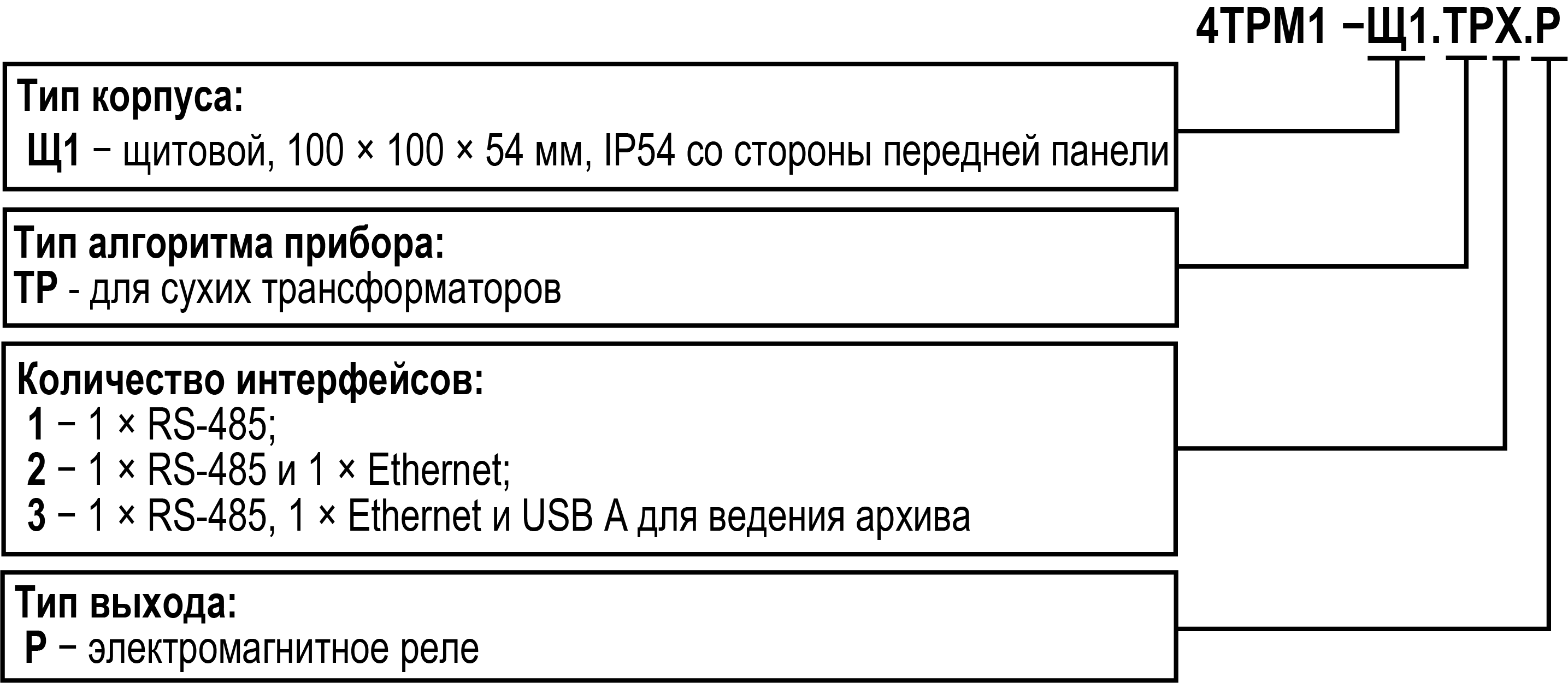

Прибор выпускается в соответствии с ТУ 26.51.70-055-46526536-2025.
Прибор изготавливается в различных исполнениях, указанных в коде полного условного обозначения:

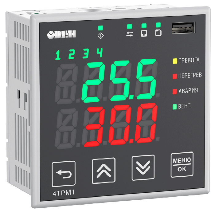

Назначение и функции
Прибор предназначен для контроля и аварийной индикации состояния обмоток сухих трансформаторов и управления принудительной вентиляцией.
Функции прибора
Работа с входными сигналами:
  • измерение температуры по четырем независимым каналам;
  • обработка входных сигналов:
    • цифровая фильтрация и коррекция
Индикация и настройка:
  • отображение на ЦИ:
    • текущего измеренного значения, параметров наработки;
    • цветового отображение порогов и аварий

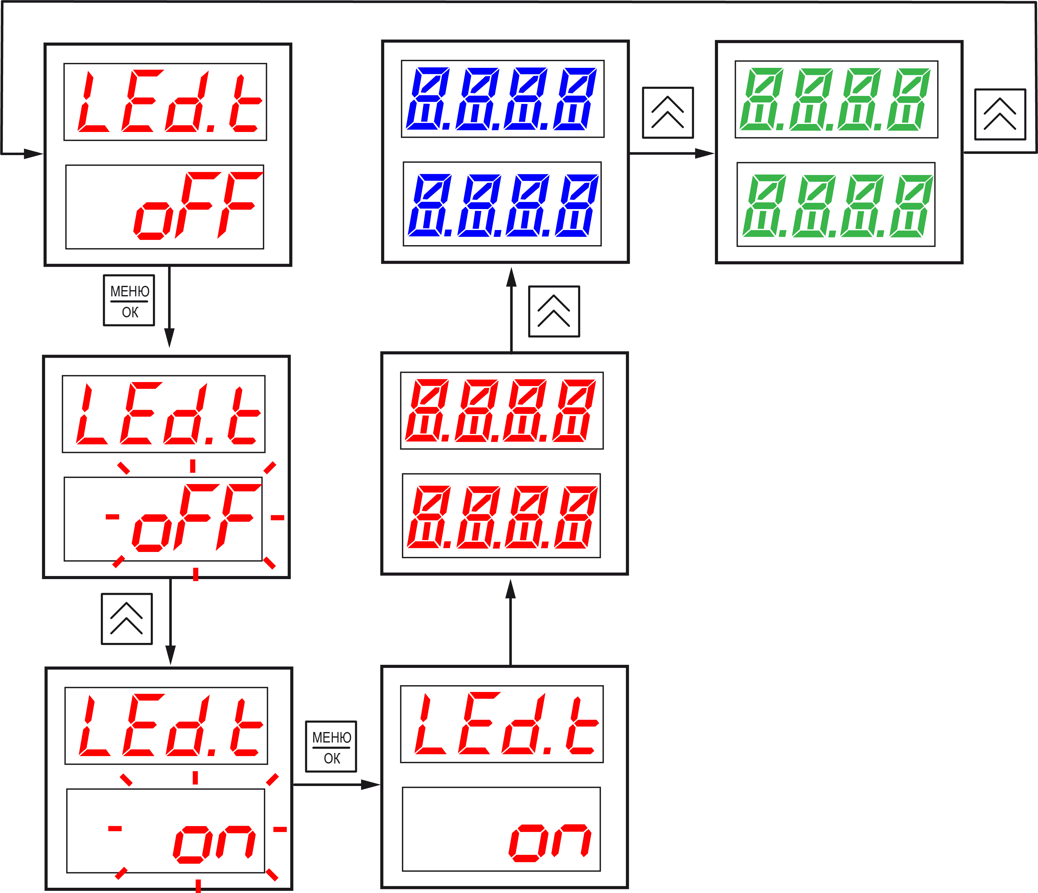

  • настройка яркости и цвет символов на ЦИ;
  • сброс прибора до заводских настроек;
  • архивация и выгрузка на внешний USB Flash накопитель параметров (не для всех исполнений);

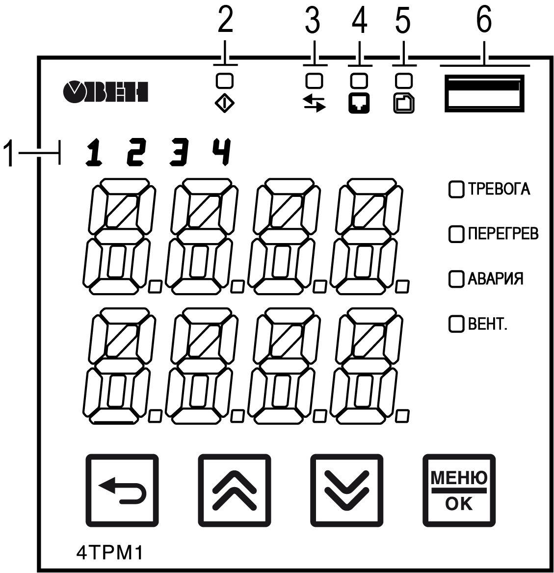

Дисплей
ИндикаторДва десятисегментных четырехразрядных
Количество цветов4
Высота разрядов38 мм

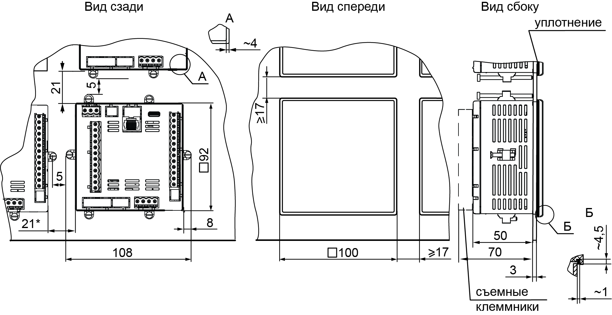

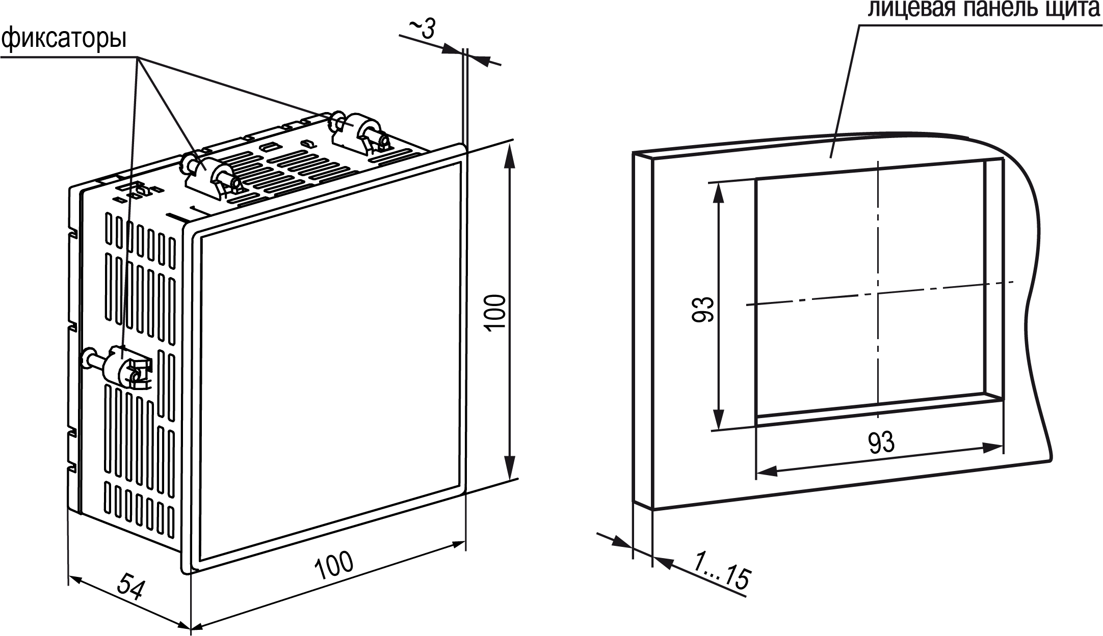

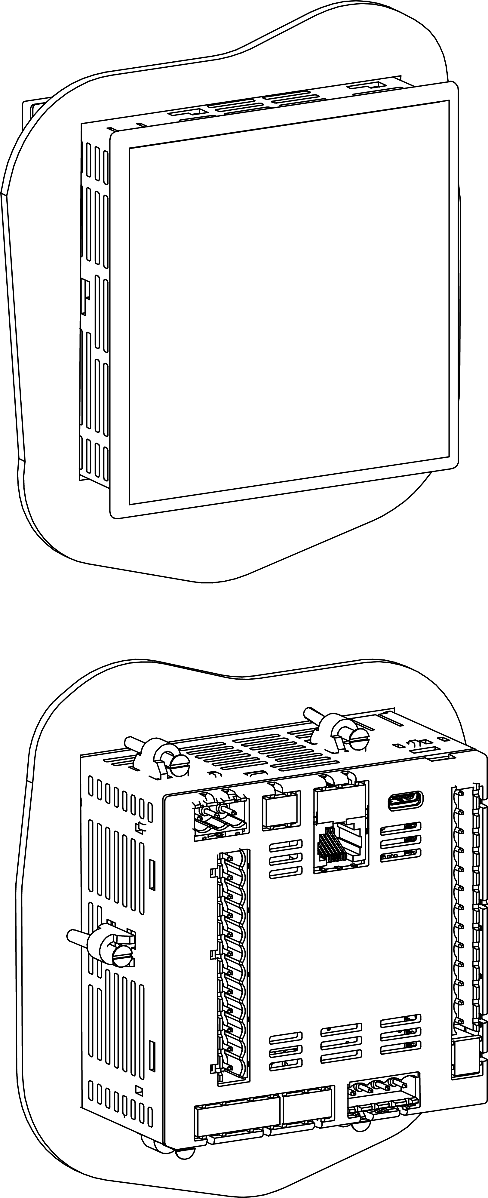

Установка прибора щитового крепления
Монтаж прибора

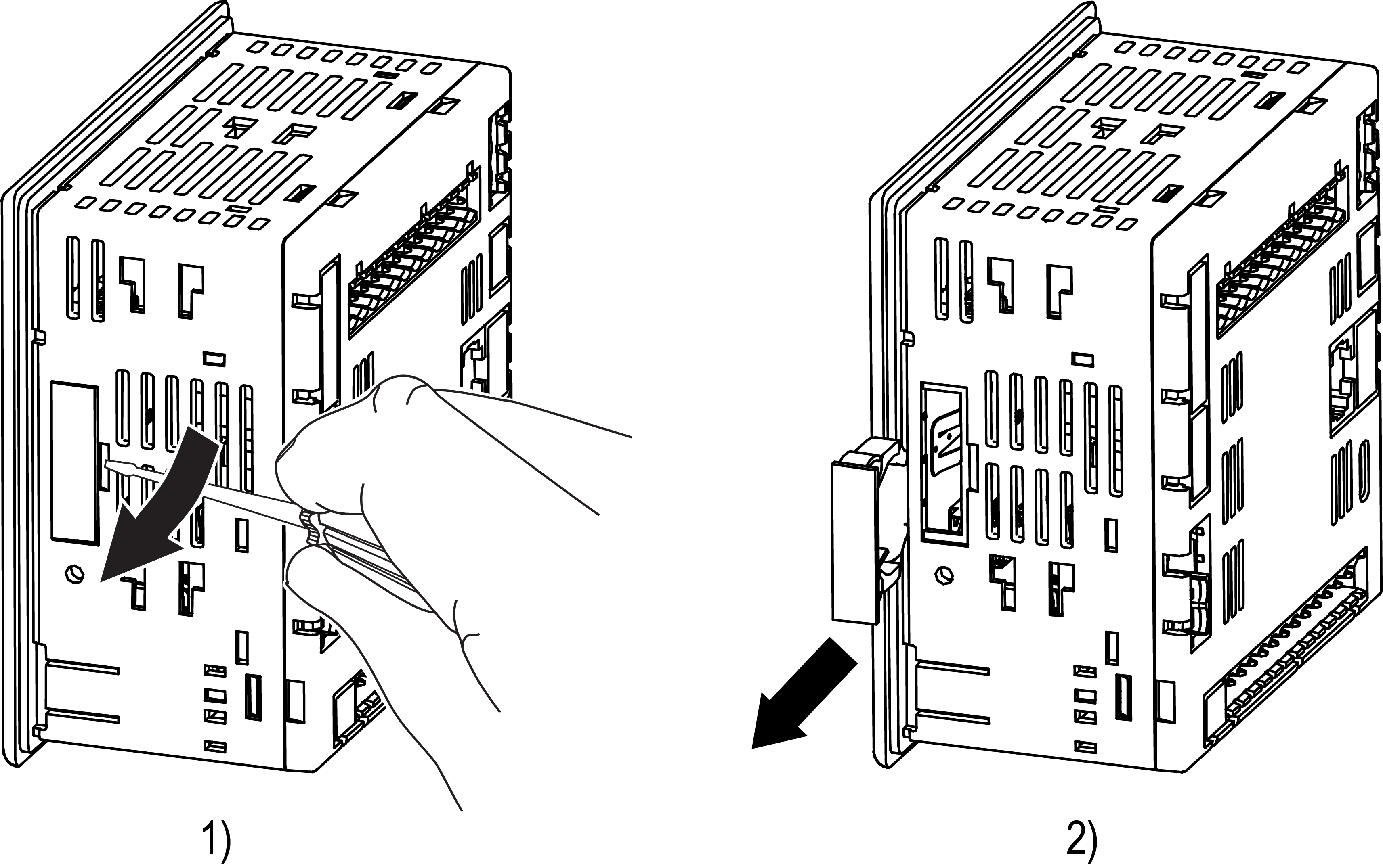

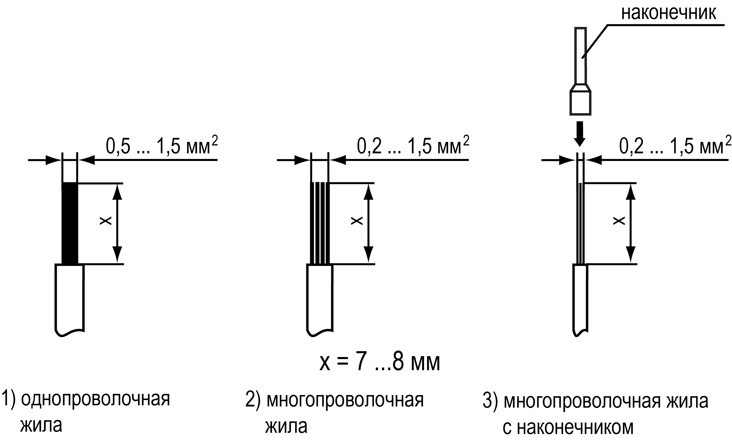

  1. Подготовить в щите управления монтажный вырез для установки прибора с помощью шаблона из комплекта поставки (см. рисунок).
  4. Вставить фиксаторы из комплекта поставки в отверстия на боковых стенках прибора в вертикальной или горизонтальной плоскости.
    В комплект поставки входит два фиксатора. На рисунках изображены все возможные положения фиксаторов.
Габаритные размеры корпуса и монтажного отверстия в щите
Прибор, установленный в щит толщиной 3 мм

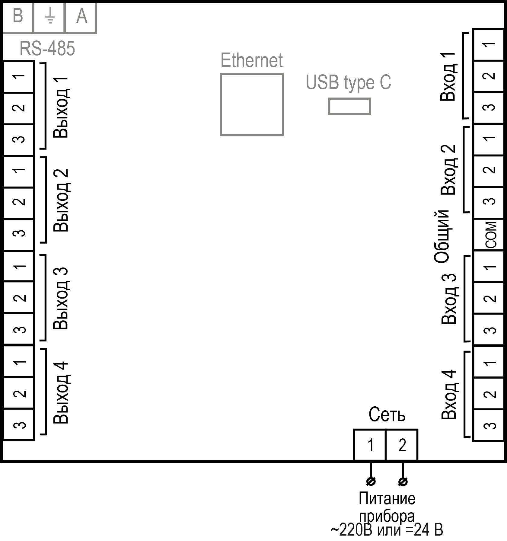

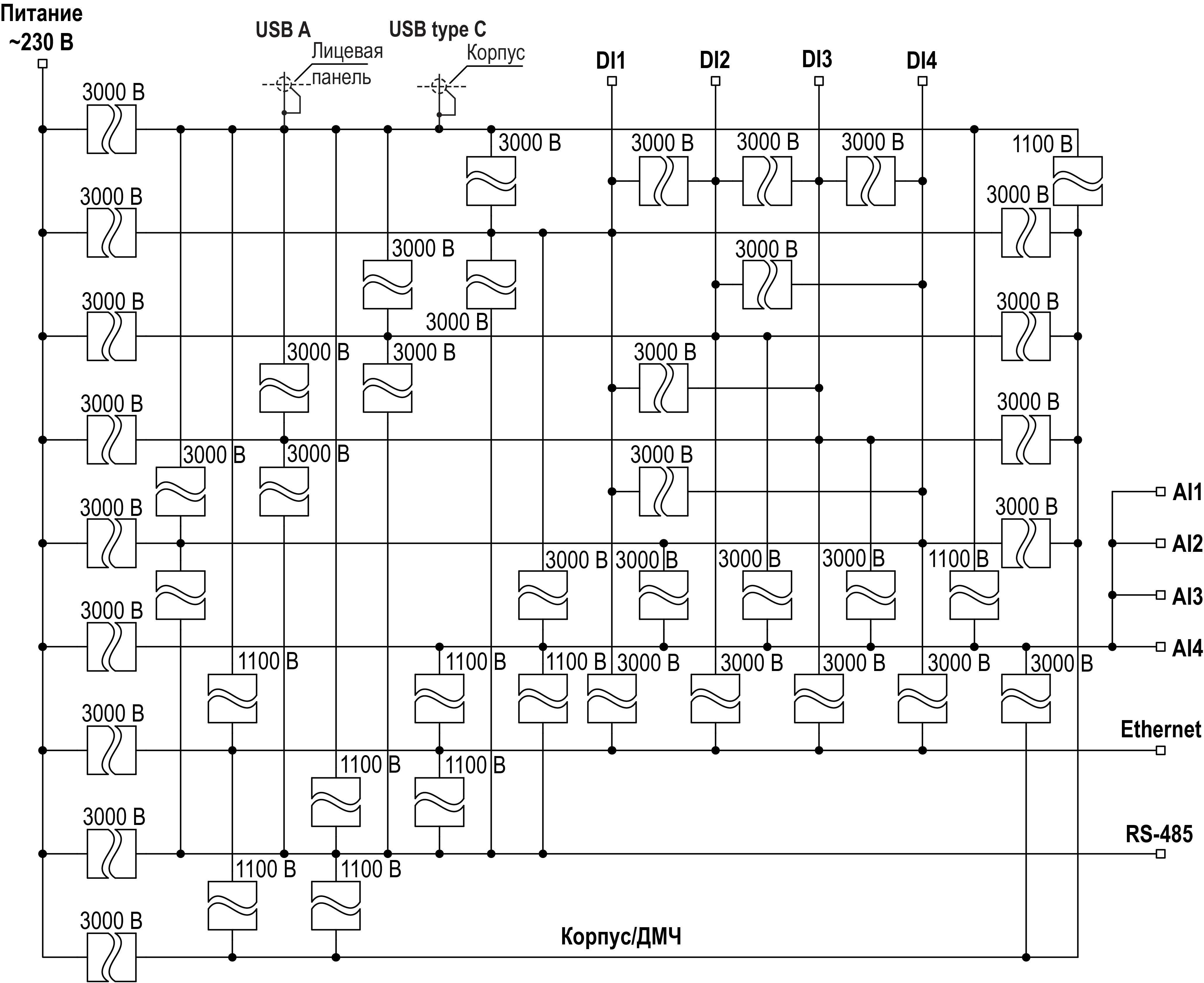

Рекомендации по подключению
Схема гальванической развязки
Порядок первого включения
Порядок первого включения:
  1. Подключить линии связи «прибор – датчики» к первичным преобразователям и входам прибора.
  3. Подать питание на прибор.
    Не рекомендуется подключать управляющие цепи до настройки прибора, чтобы избежать выхода из строя ИМ.
  4. Настроить прибор.
  5. Снять питание с прибора.
В случае использования источника питания постоянного тока во время подключения к клеммам «Сеть» можно не соблюдать полярность.
Серым цветом показаны разъемы, которые есть не во всех исполнениях.
Общая схема подключения

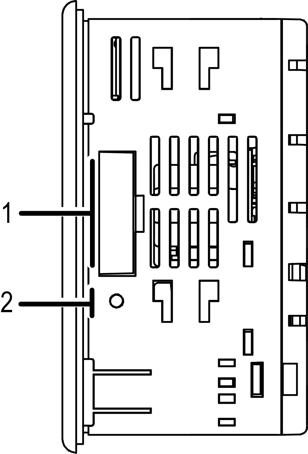

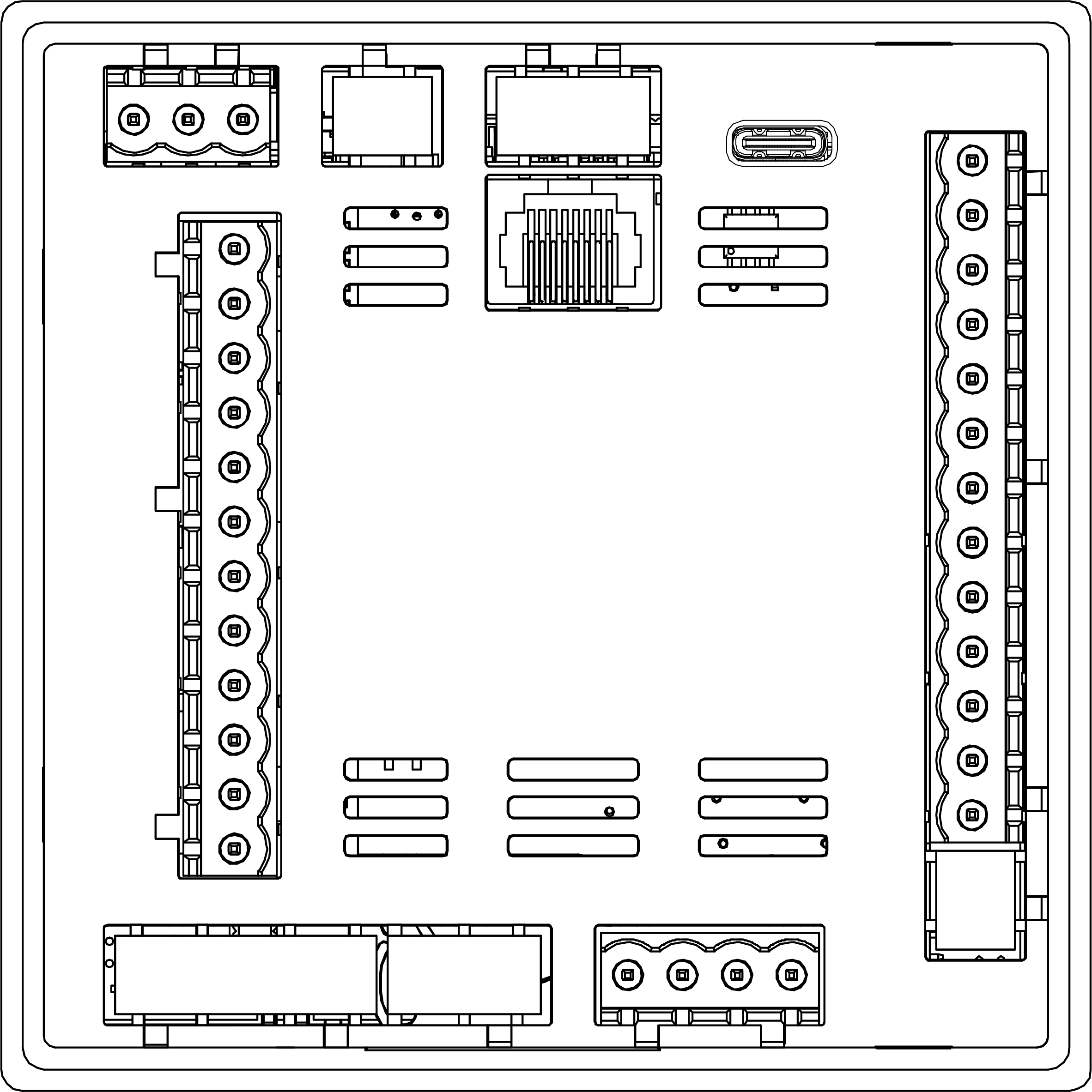

Расположение разъема USB

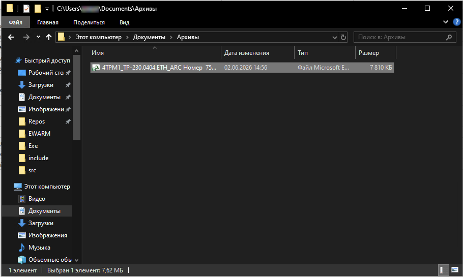

Подключение USB Flash накопителя
При подключении к прибору USB накопителя, через некоторое время откроется меню архивации (см. раздел).
Если извлечь USB накопитель до окончания записи, то файлы архива будут пустые.

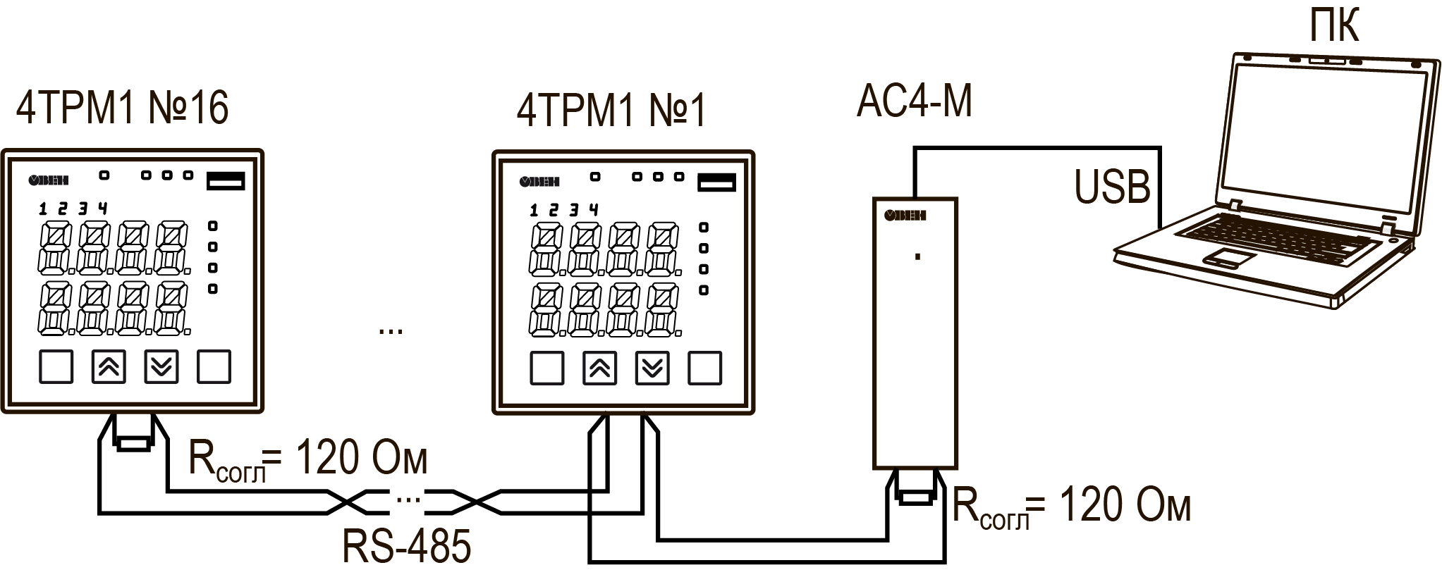

Для организации обмена данными в сети по протоколу Modbus необходим «мастер» сети. Основная функция «мастера» сети – инициализировать обмен данными между отправителем и получателем. В качестве «мастера» сети следует использовать ПК с подключенным адаптером интерфейса компании «ОВЕН» или приборы с функцией «мастера» сети Modbus (например, ПЛК и др.).
Все приборы в сети соединяются в последовательную шину. Пример соединения приборов представлен на рисунке. Для качественной работы приемопередатчиков и предотвращения влияния помех на концах линии связи должны быть установлены согласующие резисторы на 120 Ом. Резистор следует подключать непосредственно к клеммам прибора.
Пример
Прибор подключается к ПК через адаптер интерфейса RS-485 ↔ USB, в качестве которого может быть использован АС4-М компании «ОВЕН».
  1. Подключить прибор к сети RS-485.
  2. Задать сетевые параметры прибора (см. раздел).
Список регистров Modbus приведен Приложении Б.

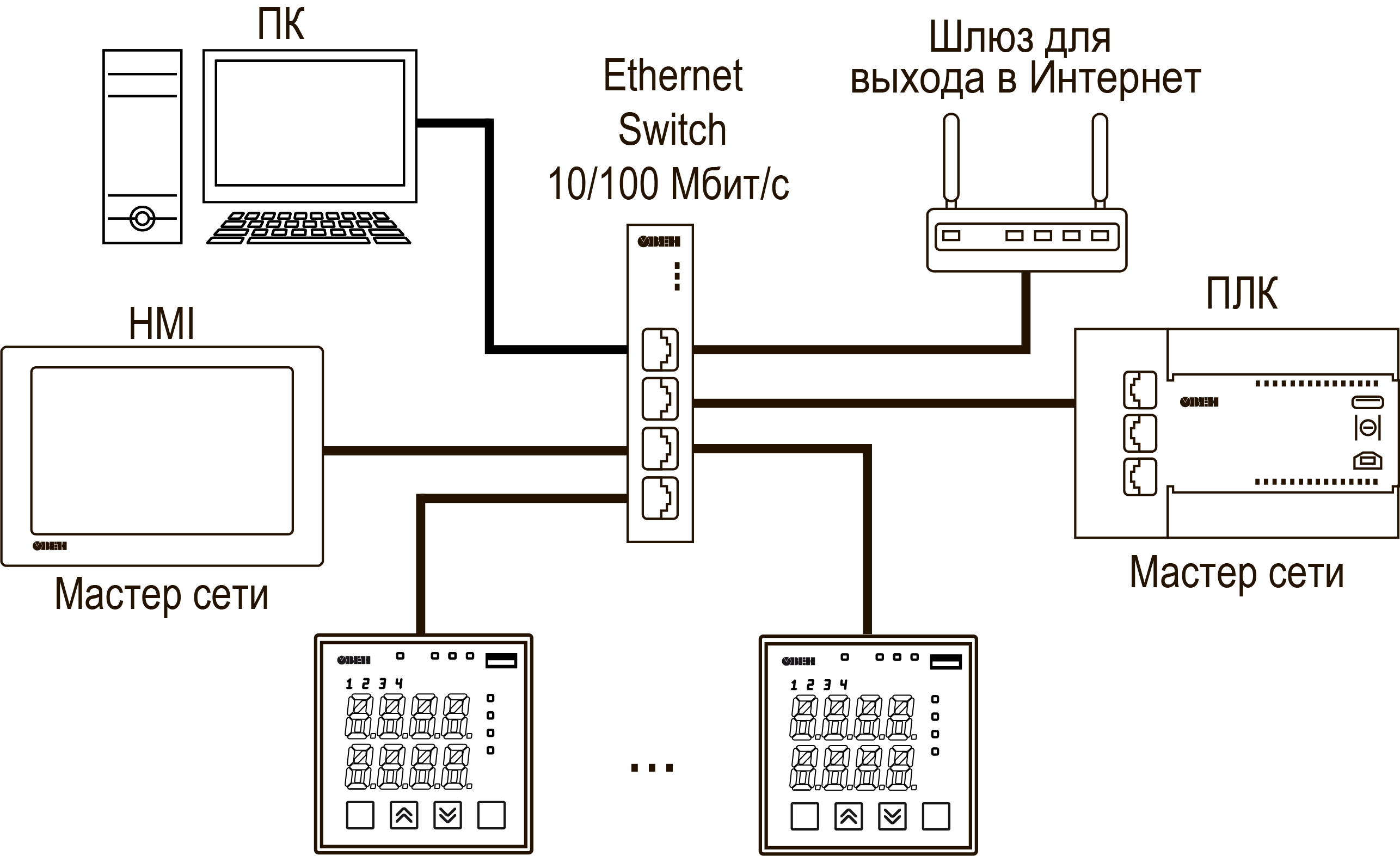

Подключение к интерфейсу Ethernet
Подключать к OwenCloud следует только настроенный прибор.
Для соединения с сервером OwenCloud в локальной сети должен быть открыт порт 26502. Рекомендуется в настройках подключаемых приборов указывать в качестве DNS-сервера Google Public DNS (8.8.8.8).

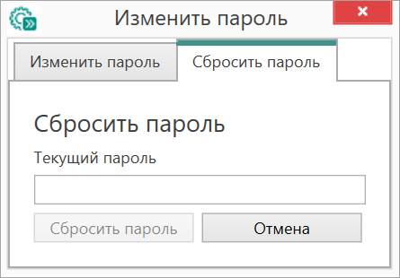

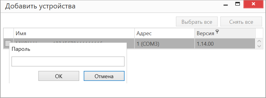

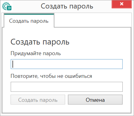

Для работы с OwenCloud следует задать пароль (см. раздел).
Подключение к сети Ethernet
Для подключения к OwenCloud следует использовать интерфейс Ethernet. Обмен с OwenCloud возможен одновременно с опросом прибора по Modbus TCP.
Настройки для работы по Ethernet представлены в разделе.

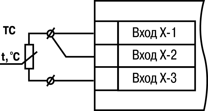

Подключение датчиков
Входные измерительные устройства в приборе являются универсальными, т. е. к ним можно подключать любые сочетания датчиков из перечисленных в таблице.
Для защиты входных цепей прибора от возможного пробоя зарядами статического электричества, накопленного на линиях связи «прибор – датчик», перед подключением к клеммнику прибора следует обесточить датчик и соединить его жилы на 1–2 секунды с контактом функционального заземления (FE) щита.
Чтобы избежать выхода прибора из строя во время проверки электрического контакта в цепях следует использовать измерительные устройства с напряжением питания не более 4,5 В. При более высоких напряжениях питания таких устройств отключение датчика от прибора обязательно.
Тип датчикаСопротивление линии, Ом, не болееИсполнение линии
ТС15Трехпроводная или двухпроводная, провода равной длины и сечения

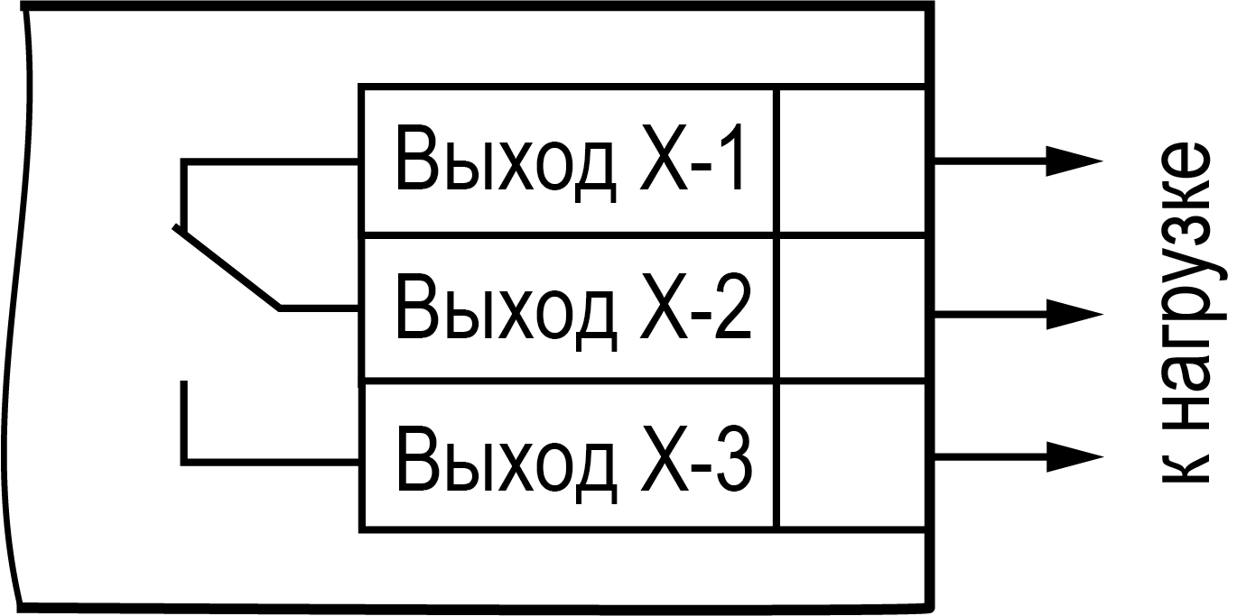

Подключение нагрузки к ВУ
Подключение нагрузки к ВУ типа «Р»
Схема подключения нагрузки к ВУ типа «Р»
Схема подключения нагрузки к ВУ типа «Р» приведена на рисунке.

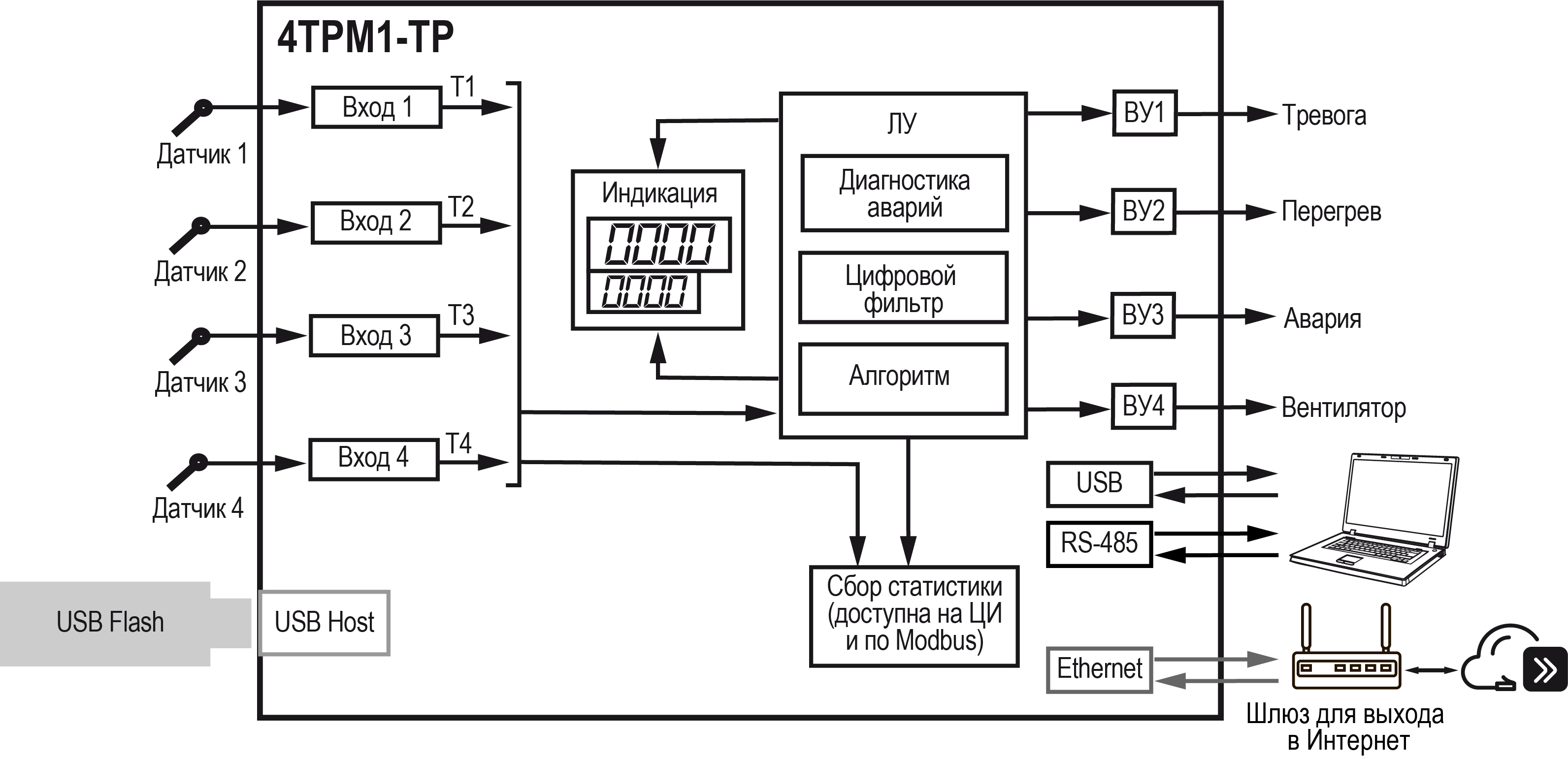

Функциональная схема
Сигнал на входе преобразуется в соответствии с типом выбранного датчика. Датчики находятся в обмотках и магнитопроводе трансформатора и постоянно измеряют температуру. В случае превышения температуры на любом из подключенных к алгоритму датчиков выше порогового значения, включается одно из реле "Тревога", "Перегрев" "Вентилятор". Если на активном измерительном входе обнаруживается обрыв датчика, короткое замыкание провода или ошибка АЦП, включится реле "Авария".

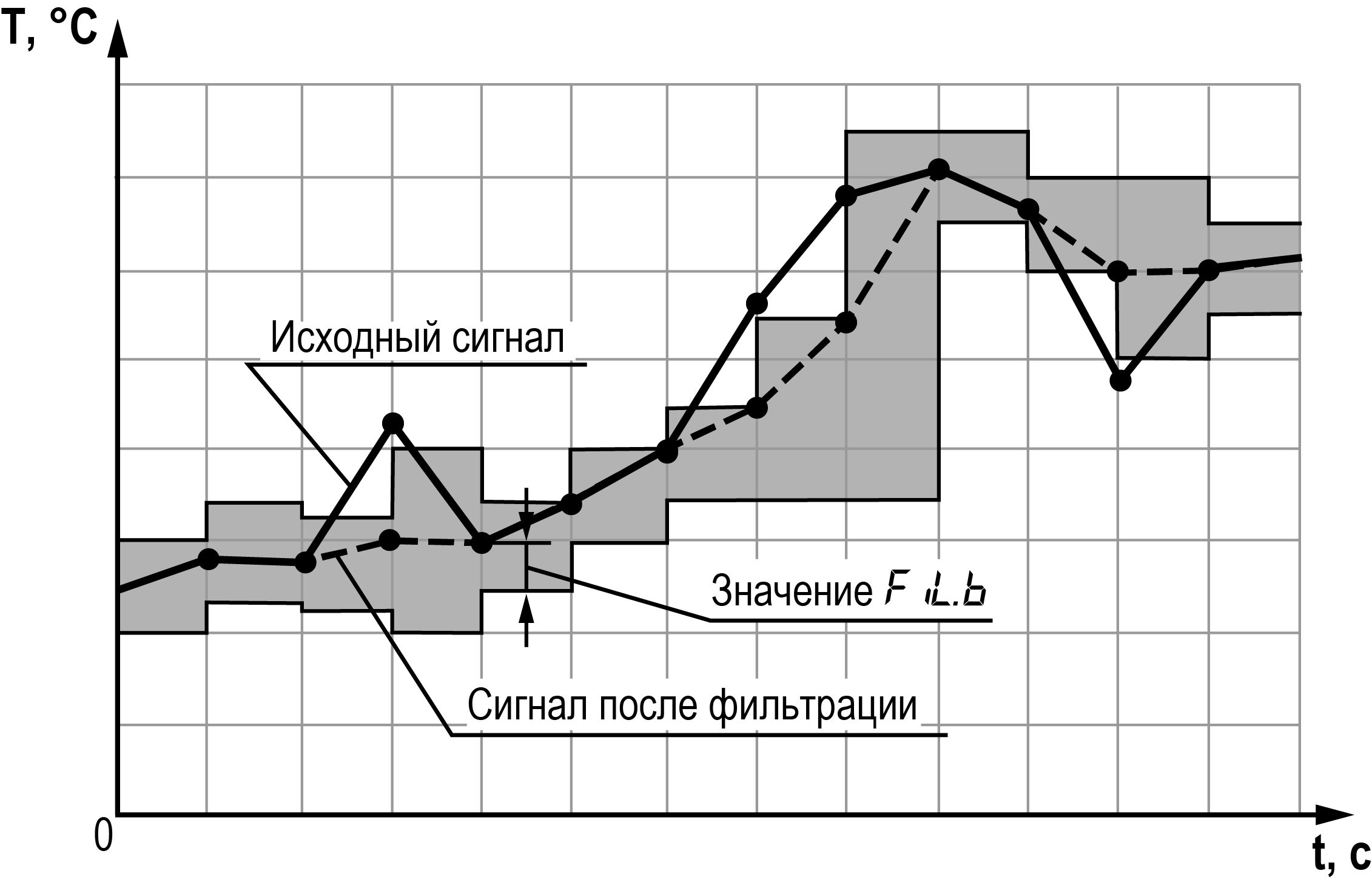

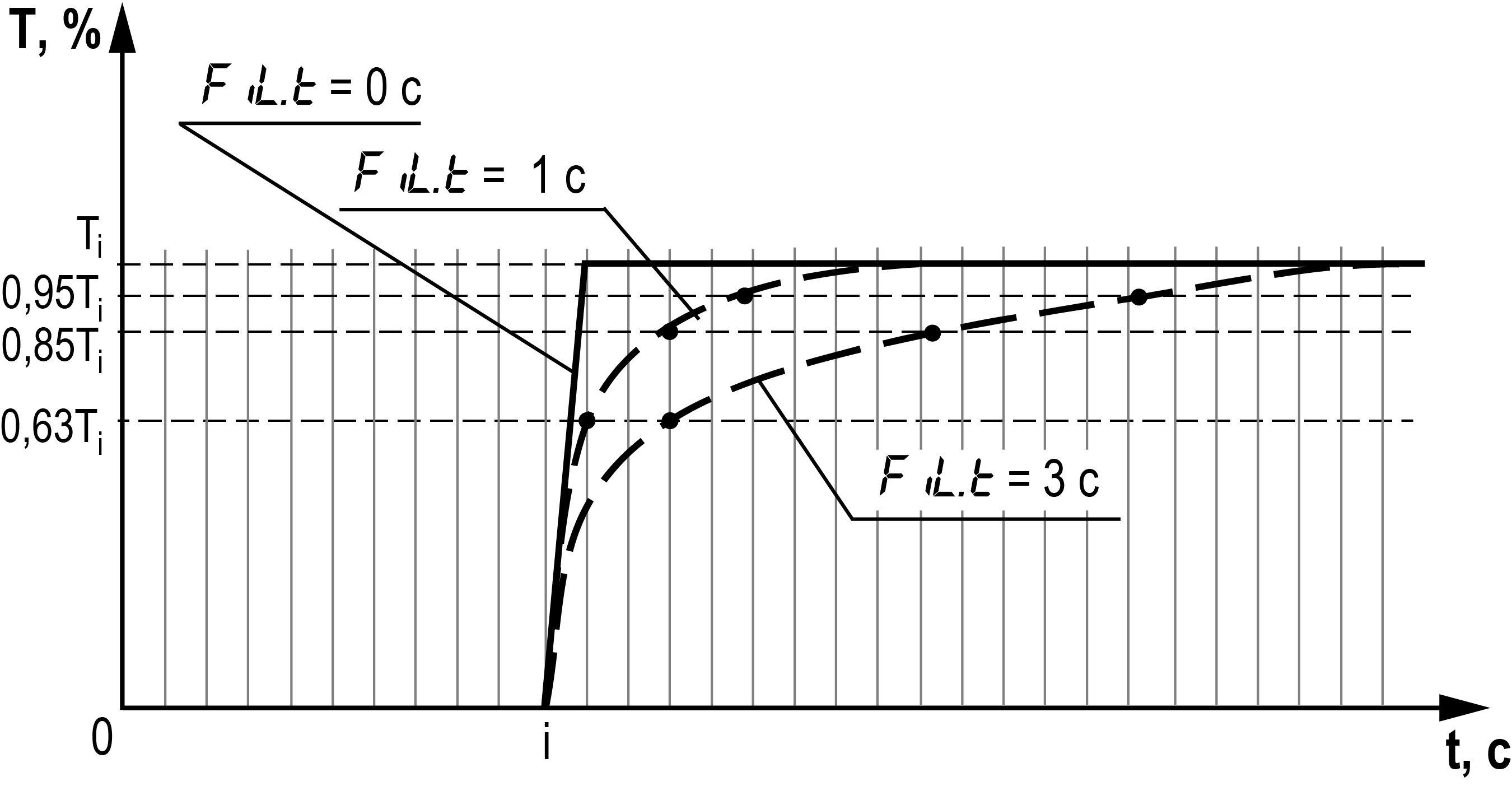

При обработке измеренного значения можно использовать цифровую фильтрацию измерений (для ослабления влияния внешних импульсных помех).
В процессе работы прибор собирает статистику по наработке подключенных к ВУ ИМ.

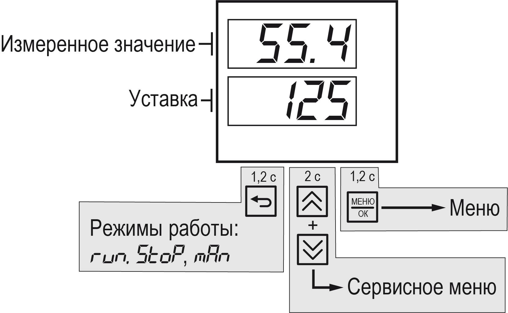

Прибор имеет следующие режимы работы:
Режимы работы
Режим работыОписание
Автоматический
Значение уставки сравнивается с измеренным сигналом на входе. При превышении уставки ,включается вентилятор
Ручное регулирование
Ручное управление выходами. Без обратной связи по входу
Стоп
Алгоритм остановлен. Выходы в безопасном состоянии

По перечню параметров, подлежащих архивации, формируется запись через указанный в настройках промежуток времени мгновенных значений показаний. Запись передается в энергонезависимую память прибора с меткой времени. По запросу прибор осуществляет выгрузку данных на внешний накопитель за указанный пользователем период. Так же прибор отслеживает ошибки записи, наличие подключенного внешнего накопителя и наличие данных за указанный период.
Интерфейс RS-485 используется для:
  • обмена данными по протоколу Modbus RTU/ASCII;
  • записи/Чтения параметров прибора.
Интерфейс Ethernet используется для:
  • обработка данных по протоколу Modbus TCP;
  • запись/чтение параметров прибора;
  • связь с удаленным сервисом OwenCloud.
Интерфейс USB используется для записи архивов из памяти прибора на подключенный USB Flash накопитель. Записи в архивах снабжаются меткой времени, получаемых за счет встроенных в прибор часов реального времени. Состояние батареи можно определить по параметру Состояние считав его при помощи Конфигуратора или по сети. Если батарея разряжена, ее следует заменить (см. раздел).
Прибор собирает статистику времени нахождения ВУ во включенном состоянии, количества включений ВУ и максимальной температуре на каналах.
В приборе реализована возможность в ручном режиме управлять ВУ.

Лицевая панель
На рисунке цифрами обозначены:
  1. Группа индикаторов «Входы 1-4»
  2. Индикатор «Работа прибора».
  3. Индикатор «RS485»*.
  4. Индикатор «Ethernet»*.
  5. Индикатор «Архив».
  6. Разъем USB*.
* Есть не во всех исполнениях.

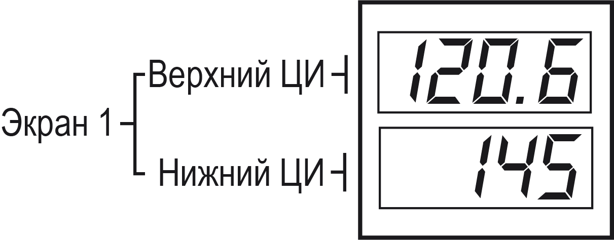

Пользовательский экран
Информация выводится на ЦИ прибора. Верхний и нижний ЦИ образуют пользовательский экран. Выводимую на ЦИ информацию можно настроить (см.раздел). В приборе можно настроить до четырех экранов.
Отображаемая информация на ЦИ
Состояние прибора
Верхний ЦИ
Нижний ЦИ
Загрузка*Наименования прибораВерсия встроенного ПО
Работа
Текущее значение измеряемой величины входа 1...4 (для настроек по умолчанию)
Значение, настроенное в параметре par.v (см. раздел)

Цвет символов на ЦИ зависит от значений SP.xx, описание в таблице ниже.
Цвет символов на ЦИ
ЦИЦветЗначение
ВерхнийЗеленыйЗначение на входе < SP.FN
Зеленый
SP.FN <= Значение на входе < SP.AL
Желтый
SP.AL <= Значение на входе < SP.TR
Красный
Значение на входе >= SP.TR
Зеленый

Назначение светодиодов
Светодиод
Состояние (цвет)
GraphicСветит (зеленый)Логика прибора запущена и исполняется (режим Run)
Мигает (желтый)
Прибор в ручном режиме (Man)
Светит (красный)
Логика прибора остановлена (Stop). ВУ в безопасном состоянии
GraphicСветит (красный)Время с получения последнего пакета по адресу текущего прибора более 10 с
Светит (зеленый)Время с получения последнего пакета по адресу текущего прибора менее 10 с
Мигает (зеленый)
Идет обмен данными по интерфейсу
Не светит
Интерфейс неактивен
Мигает (зеленый)
Не светит
Интерфейс неактивен
GraphicСветит (зеленый)Архив настроен и ведется
Мигнул (зеленый)
Запись в архив
Мигает (желтый)
Идет выгрузка архива
Не светит
Архив не настроен и не ведется
1СветитНа ЦИ отображаются данные выбранного канала
ТревогаСветит (желтый)
ВУ замкнуто
Не светит
ВУ разомкнуто
ПерегревСветит (красный)
ВУ замкнуто
Не светит
ВУ разомкнуто
АварияСветит (красный)
ВУ замкнуто
Не светит
ВУ разомкнуто
Вент.Светит (зеленый)
ВУ замкнуто
Не светит
ВУ разомкнуто
Назначение кнопок
Кнопка
Режим работы прибора
Тип нажатия
Работа
Однократное нажатие
Цикличное изменение значения параметра PAR.V: SP.N ↔ HI.T
Удержание более 1 с
Переход в меню CTRL. Выбор режима работы прибора RUN/MAN/STOP
Редактирование
Однократное нажатие
Отменяет редактирование и возвращает исходное значение
Меню
Однократное нажатие
Возврат на основной экран или к предыдущему уровню меню.
Отмена изменения значения параметра и возврат исходного значения
Работа
Однократное нажатие
Цикличное переключение экранов от входа 1 до 4
Меню
Переключение пунктов меню
Изменение значения параметра
Работа
Однократное нажатие
Меню
Редактирование

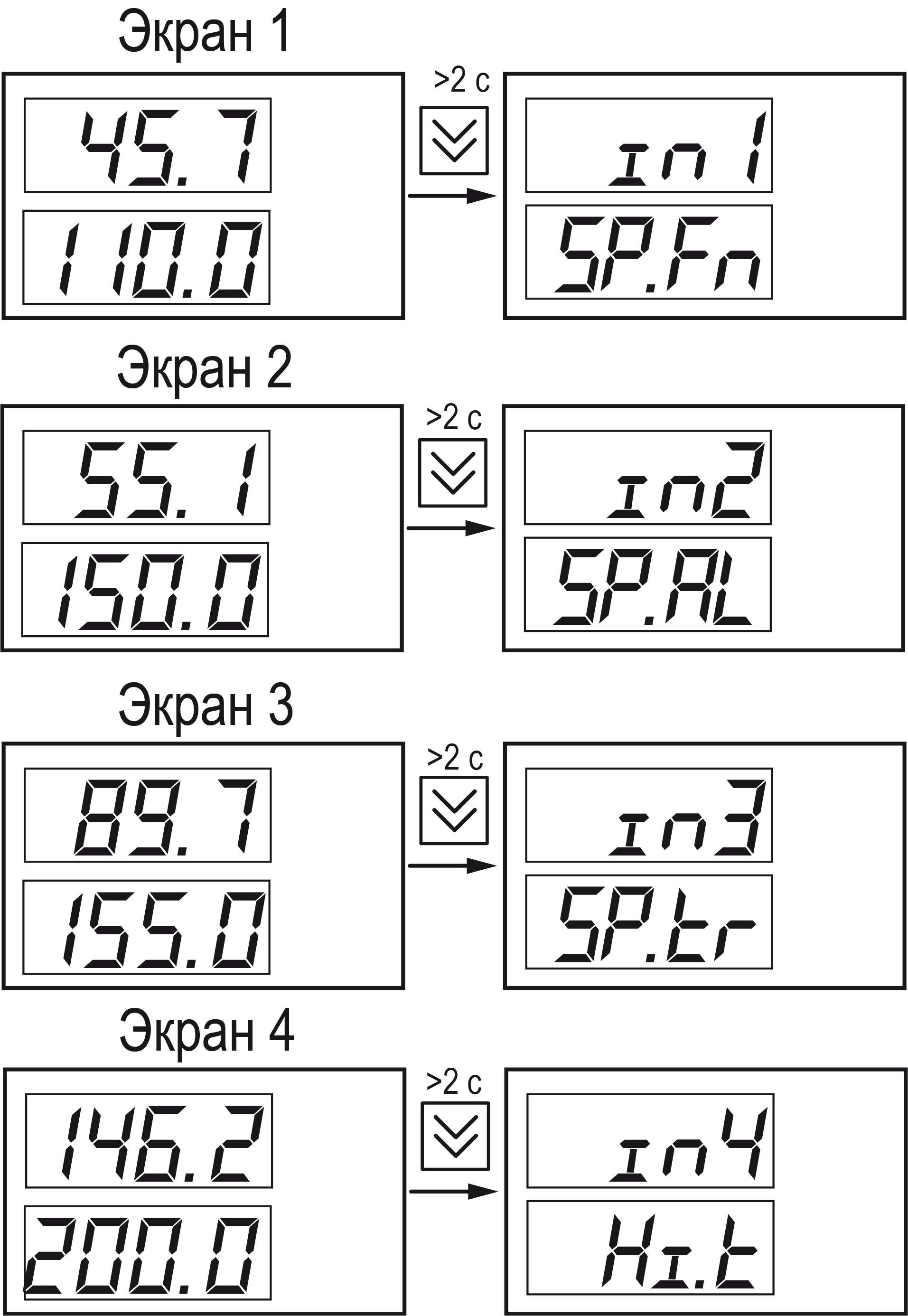

Работа
Удержание более 2 с
Отображение имен параметров выбранного экрана
Работа
Удержание более 1,2 с
Переход в меню
Однократное нажатие
Переход к изменению уставки или выходной мощности
Меню
Однократное нажатие
Переход в пункт/подпункт меню.
Переход к редактированию параметра.
Сохранение измененного значения параметра в память прибора
Работа
Переход в меню serv (см. раздел)
Боковая поверхность прибора
На боковой поверхности прибора расположены:
  1. Держатель батареи часов реального времени (только для исполнений с архивацией).
  2. Сервисная кнопка.
Функции сервисной кнопки
Длительность нажатияФункция
12 сВосстановление заводских значений параметров прибора (см. раздел)
Включение и работа
В случае изменения температуры окружающего воздуха с низкой на высокую в приборе возможно образование конденсата. Чтобы избежать выхода прибора из строя рекомендуется выдержать прибор в выключенном состоянии не менее 1 ч.
Во время включения прибора выполняется проверка светодиодов (все светодиоды светятся 2 с). Далее отображается название прибора и версия ПО на 2 с. А после — на верхнем ЦИ отображается измеренное значение, а на нижнем выбранный параметр.

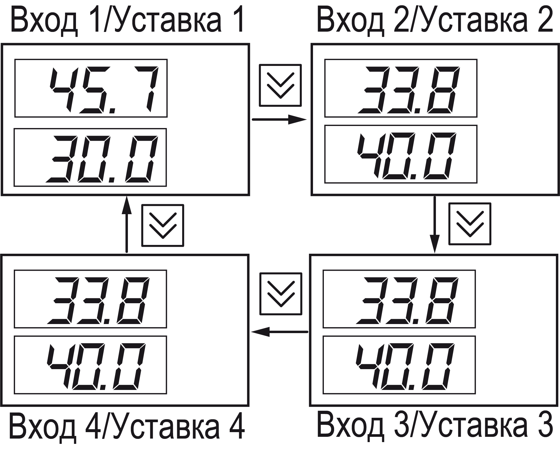

Кнопками Graphic или Graphic переключаются экраны. Отображение на нижнем ЦИ настраивается в (см. раздел).
Для выбора режима работы следует:
  1. Нажать и удерживать (не менее 2 с) кнопку Graphic на любом экране.
  2. Выбрать режим кнопками Graphic и Graphic.
  3. Подтвердить выбор кнопкой Graphic.

  1. Номер СОМ-порта к которому подключен прибор (преобразователь АС4–М для настройки через RS-485). Номер СОМ можно уточнить в Диспетчере устройств Windows.
    К одному ПК можно подключать только один прибор
  2. Протокол — Modbus RTU.
  3. Скорость — 9600.
  4. Из выпадающего списка Устройства в категории Регуляторы выбрать модель прибора.
  5. Указать любой адрес для USB или 16 для настройки через RS-485.
  6. Нажать кнопку Добавить.
Более подробно о подключении и работе с приборов можно прочитать в справке Конфигуратора. Справка вызывается по нажатию клавиши F1.

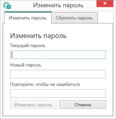

Установка системного пароля
В данном разделе описана работа с системным паролем. Для доступа к сервисному меню следует использовать другой пароль (см. раздел).
Пароль можно задать для одного или для нескольких приборов одновременно.
Для установки пароля следует:
  1. Выделить нужные устройства в области устройств. Нажать кнопку Graphic Установить пароль в контекстном меню устройств или в главном меню Проект.
  2. При первом нажатии кнопки откроется окно для создания пароля. Ввести пароль в поле ввода. Для избежания возможных ошибок при вводе пароль следует ввести два раза.
    Окно создания пароля
  3. Нажать кнопку Создать пароль.
При последующих нажатия кнопки Установить пароль откроется окно изменения и сброса пароля. Чтобы изменить пароль, нужно ввести в поля ввода текущий пароль и новый пароль (2 раза).
Окно изменения пароля
После записи пароля появится уведомление с перечислением устройств:
  • для которых установлен пароль;
  • для которых не удалось установить пароль.
Если в проекте присутствуют устройства с разными паролями, то изменять пароль для каждого устройства следует отдельно.
Для просмотра и редактирования параметров устройств с установленным паролем во всплывающем окне необходимо ввести пароль. Чтобы добавить устройства с паролем в новый проект, тоже необходимо ввести пароль.
Окно ввода пароля
Сброс пароля
Для сброса пароля следует:
  1. В области устройств выбрать устройства, для которых необходимо сбросить пароль.
  2. Нажать кнопкуGraphic Установить пароль в контекстном меню одного из устройств или в главном меню Проект.
  3. В открывшемся окне Изменить пароль выбрать вкладку Сбросить пароль.
    Окно сброса пароля
  4. Ввести текущий пароль и нажать кнопку Сбросить пароль. На экране появится уведомление с указанием наименований устройств, для которых пароль был сброшен.
Если введенный пароль относится не ко всем выбранным устройствам, то появится уведомление со списком устройств, для которых не удалось сбросить пароль.

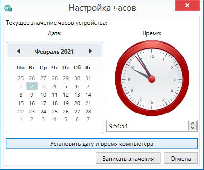

Настройка часов
Часы прибора можно настроить в Конфигураторе.
Часы реального времени
Меню настройки часов
Для настройки часов следует:

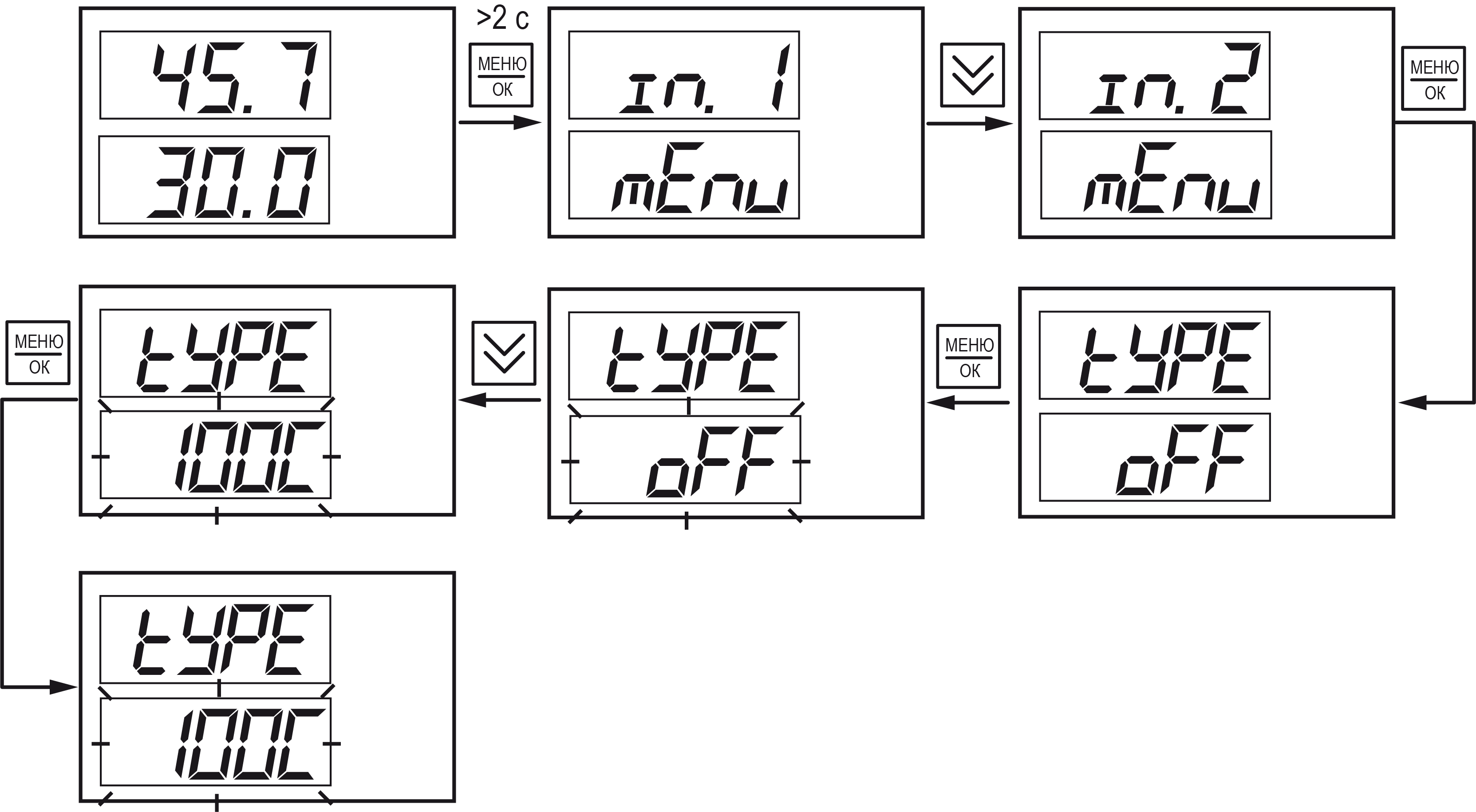

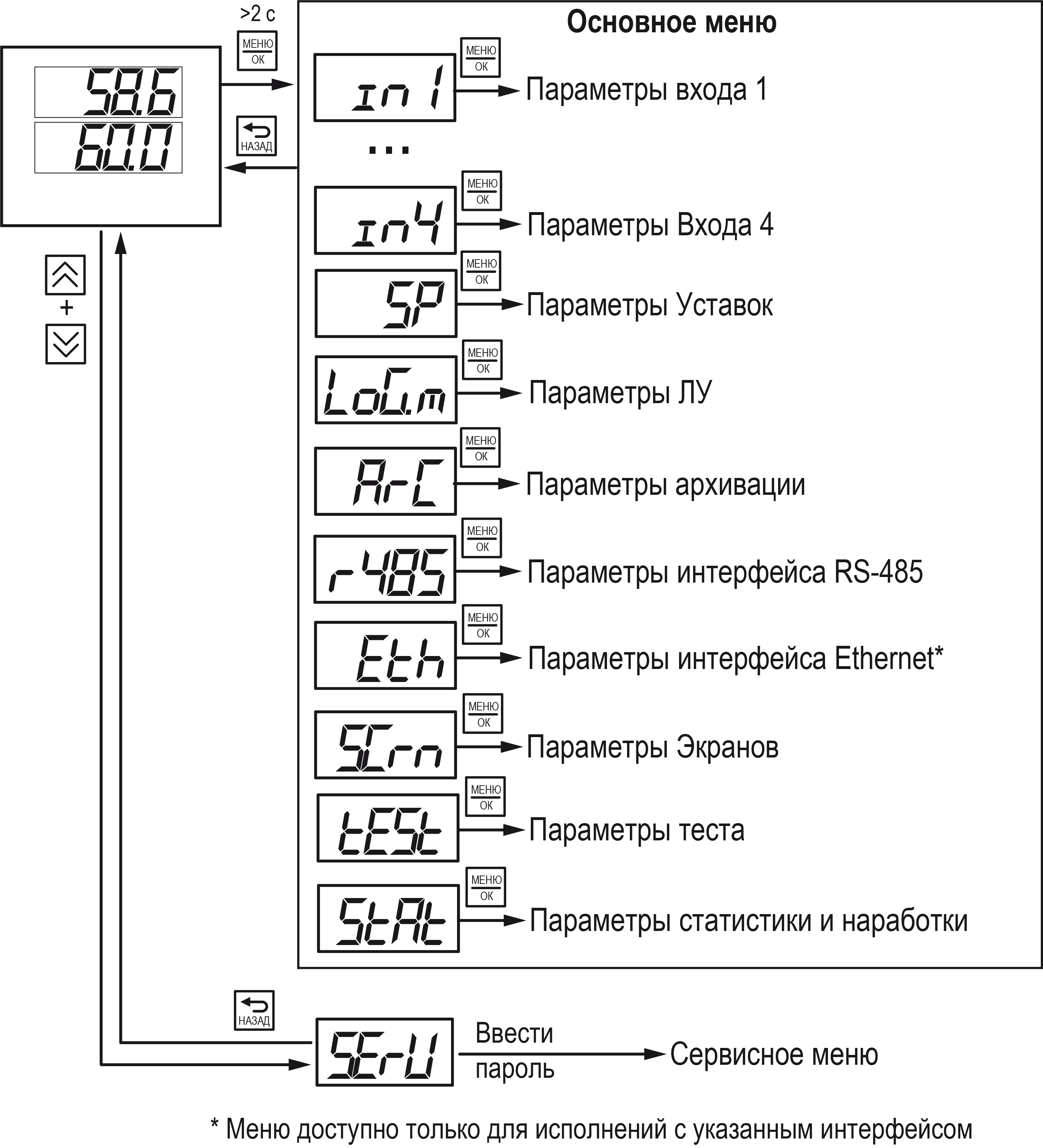

Настройка параметров с помощью кнопок на лицевой панели
Структура меню
Пример настройки параметра
Таблица ссылок на настройки
ПараметрыСсылка
Настройки входовсм. таблицу
Настройки уставоксм. таблицу
Настройки ЛУсм. таблицу
Настройки архивасм. таблицу
Настройка RS-485см. таблицу
Настройка Ethernetсм. таблицу
Настройка индикациисм. таблицу
Тестированиесм. таблицу
Наработкасм. таблицу
Сервисное менюсм. таблицу

FiL.b
OFF
Полоса фильтра.
В случае высокого уровня помех следует уменьшить значение параметра для устранения их влияния на работу прибора.

FiL.t
OFF
10
1...999

Положение перекидного контакта ВУ в нормальном состоянии (без аварии)
OFF – нормально закрытое состояние, если нет аварии реле не активно, при аварии - активно
ON – нормально открытое состояние, если нет аварии реле активно, при аварии – не активно
pos.2
pos.3
pos.4

Выгрузка архива на USB flash
Для выгрузки архива на USB flash следует:
  1. Удостовериться, что прибор подключен к сети и питается от сети. При питании через USB выгрузка архива невозможна.
  2. Вставить USB flash в USB-A разъем на лицевой панели прибора. Меню автоматически переключится на параметр StAt из подменю архива, когда статус станет d.rdY.
  3. Выбрать желаемый период/индексы для выгрузки архива в меню.
  4. Перейти в подменю DWnL и выгрузить архив используя Arc, dAt или idX.
  5. После завершения выгрузки (PErC покажет 100) отключить накопитель от прибора и подключить его к ПК.
Выгрузка архива на ПК
Для выгрузки архива на ПК следует:
  1. Подключить прибор к ПК.
  2. Запустить OWEN Configurator.
  3. Добавить прибор в проект OWEN Configurator.
  4. Нажать кнопку Сохранить архив Graphic.
  5. В появившемся меню Проводника Windows указать директорию, в которую архив будет сохранен и дождаться завершения процесса.
Настройка RS-485
Меню есть только у исполнений с интерфейсом RS-485.
Меню RS-485
Параметр
Значения (1)
По умолчанию (2)
(1)
(2)
addr
от 1 до 247
16
Адрес прибора в сети RS-485
baud
9.6
14.4
19.2
38.4
57.6
115.2
9.600
Скорость обмена данными по сети RS-485 в кб/с
dps
8
7
8
Количество бит: 7 или 8
Par.Y
NO
odd
EVEN
NO
Паритет:
  NO — нет,
  odd — чет,
  EVEN — нечет
S.bit
от 1 до 21
Количество стоп-бит: 1, 2

Настройка индикации
На верхнем ЦИ всегда отображаются измеренные значения входов с 1 по 4. На нижний ЦИ можно выводить значения, задаваемые в параметре par.v.

LED.T
OFF
ON
OFF
Проверка работы индикации:
O1.T

Сервисное меню
Параметры сервиса
Параметр
Значения (1)
По умолчанию (2)
(1)(2)
PASS
0...9999
0100Пароль для входа в сервисное меню. Вначале требуется ввести верный PASS, затем можно изменять параметры в данном меню. В т.ч. менять пароль
STA.R
OFF
ON
OFF
При установке параметра в ON обнуляются все параметры меню STAT, кроме DEV.T
PRT.E
OFF
SETT
ALL
HIDE
OFF
Защита от редактирования значений переменных.
OFF – защита отключена, все параметры доступны для редактирования;
SETT – запрет редактирования настроек, редактирование только уставок;
ALL – блокировка редактирования всех параметров;
HIDE – Скрыть все параметры. Вход в меню по кнопке Меню невозможен. Только вход в сервисное с паролем
RST.D
OFF
ON
OFF
При установке параметра в ON, всем параметрам присваивается Значение по умолчанию из текущей таблицы и производится перезагрузка прибора
Восстановление заводских настроек сбрасывает значение параметра PASS.
Для сброса до заводских настроек следует нажать и удерживать сервисную кнопку (см. рисунок) в течении 12 с и отпустить.
Для восстановления заводских настроек с помощью меню следует:
  1. На основном экране зажать комбинацию клавиш Graphic и Graphic до появления экрана d.rSt.
  2. Ввести пароль 100 и нажать кнопку Graphic.
  3. Кнопками Graphic и Graphic выбрать параметр d.rSt.
  4. Задать параметру d.rSt значение On.
Прибор перезагрузится и начнет работать с заводскими настройками.

Замена элемента питания
  1. Вытащить держатель с батареей.
  2. Заменить батарею в держателе.
  3. Вставить держатель с новой батареей в прибор. Полярность батареи обеспечивает конструкция держателя и корпуса.
