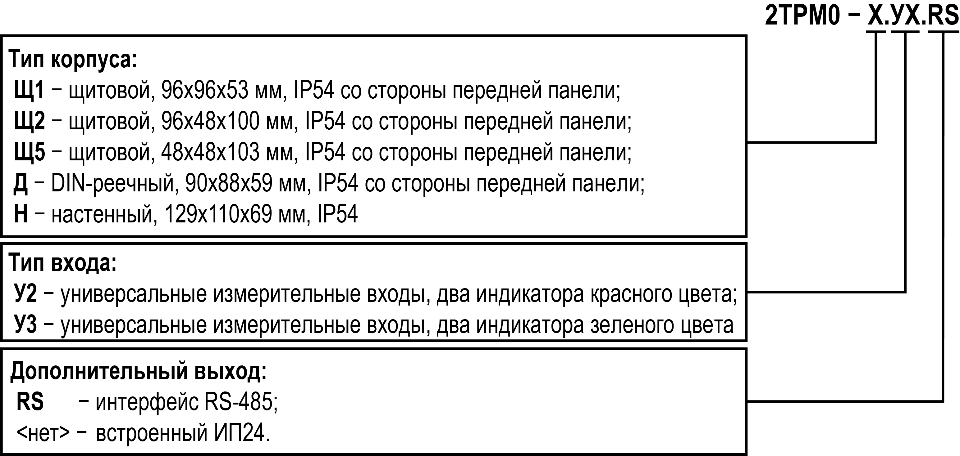

1-RU-81270-1.36
Настоящее руководство по эксплуатации предназначено для ознакомления обслуживающего персонала с устройством, принципом действия, конструкцией, технической эксплуатацией и обслуживанием двухканального измерителя с универсальными входами 2ТРМ0, в дальнейшем по тексту именуемого «прибор» или «2ТРМ0».
Прибор выпускается в соответствии с ТУ 4217-041-46526536-2013.
Используемые аббревиатуры
  • ИП24 – источник питания 24 В для подключаемых датчиков;
  • ЦИ – цифровой индикатор.

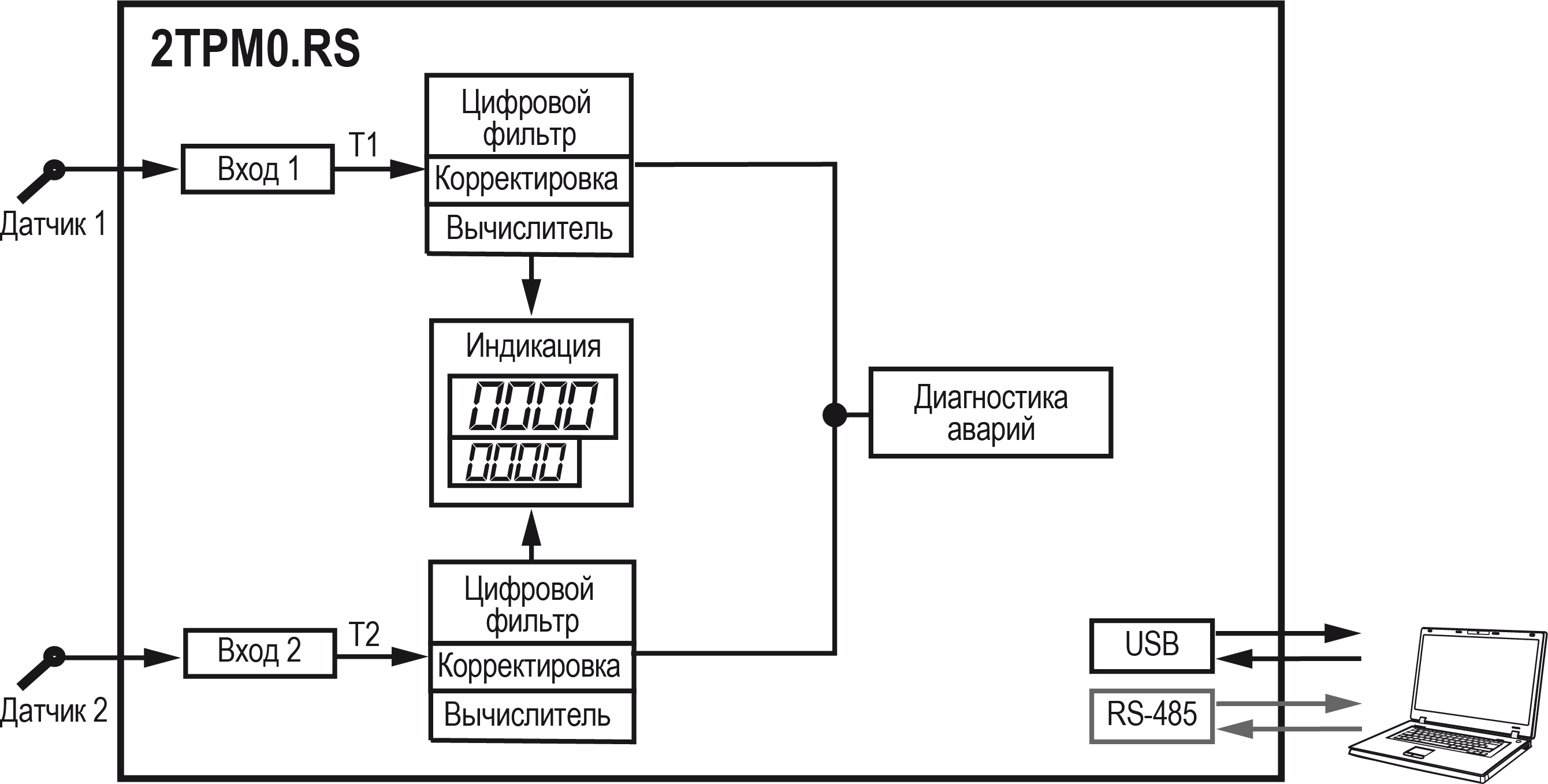

Функции прибора

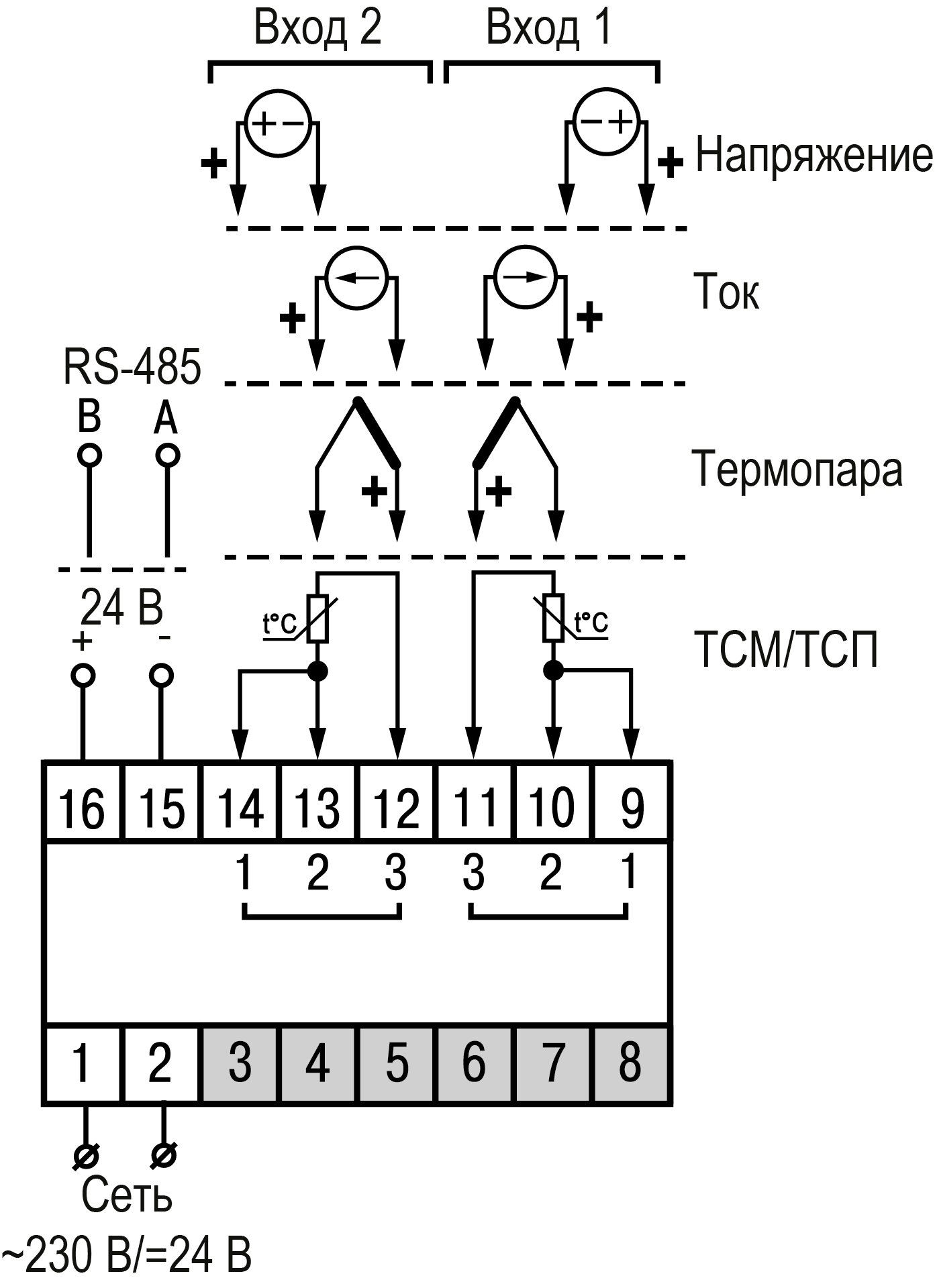

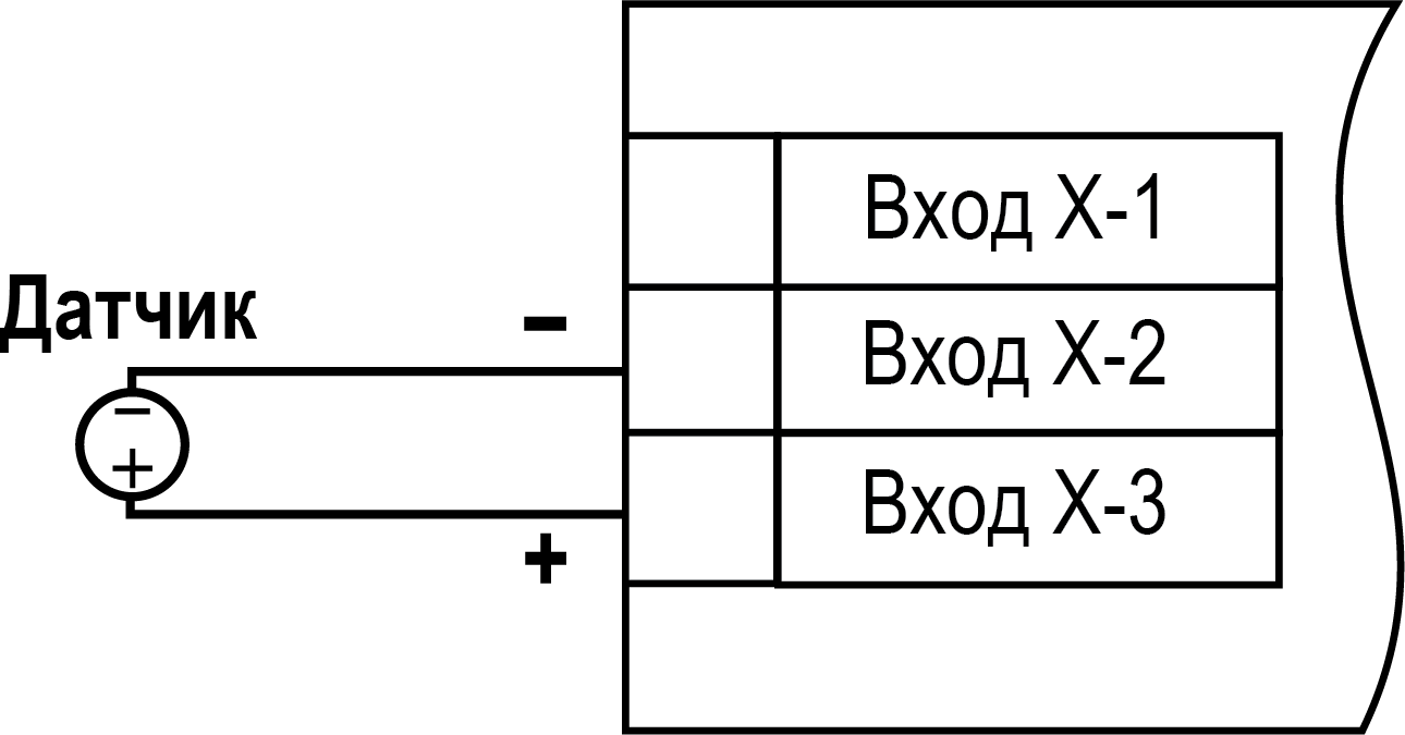

Работа с входными сигналами:
  • измерение температуры, давления, влажности, расхода, уровня и т. п. по двум независимым каналам;
  • обработка входных сигналов:

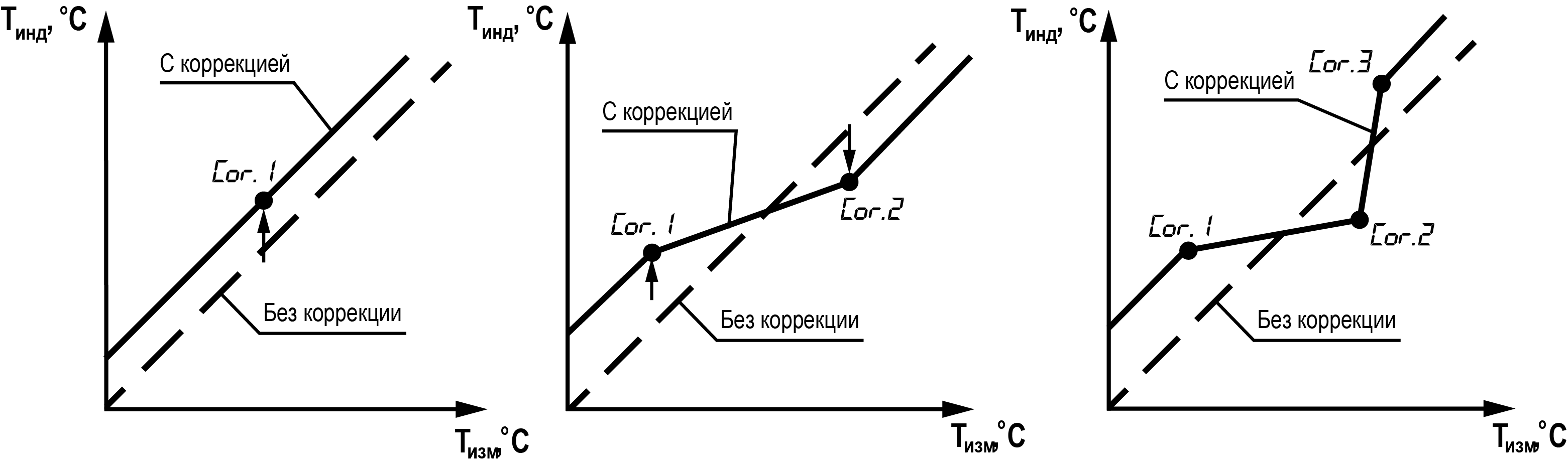

    • цифровая фильтрация и коррекция;
    • масштабирование входного сигнала.
  • вычисление и индикация:
    • квадратного корня из измеряемой величины;
    • взвешенной суммы значений двух каналов;
    • взвешенной разности значения двух каналов;
    • средневзвешенной суммы значений двух каналов;
    • квадратного корня из средневзвешенной суммы значений двух каналов.
  • работа с датчиками, подключенными через барьер искрозащиты;

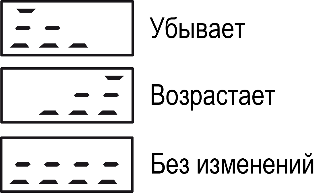

  • анализ динамики входных сигналов (рост, падение, удержание);

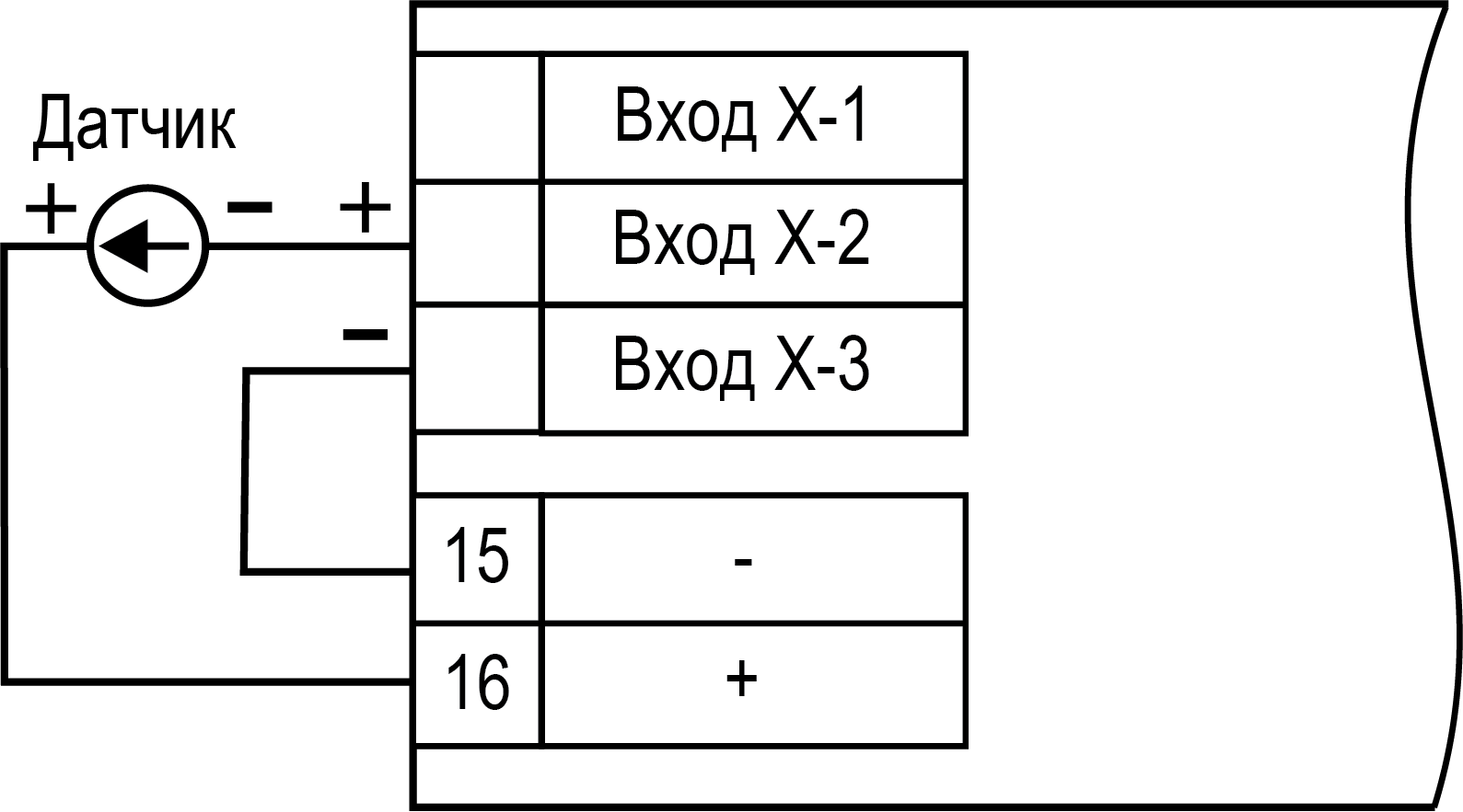

  • питание активных датчиков от встроенного источника питания (только для модификации с ИП24).

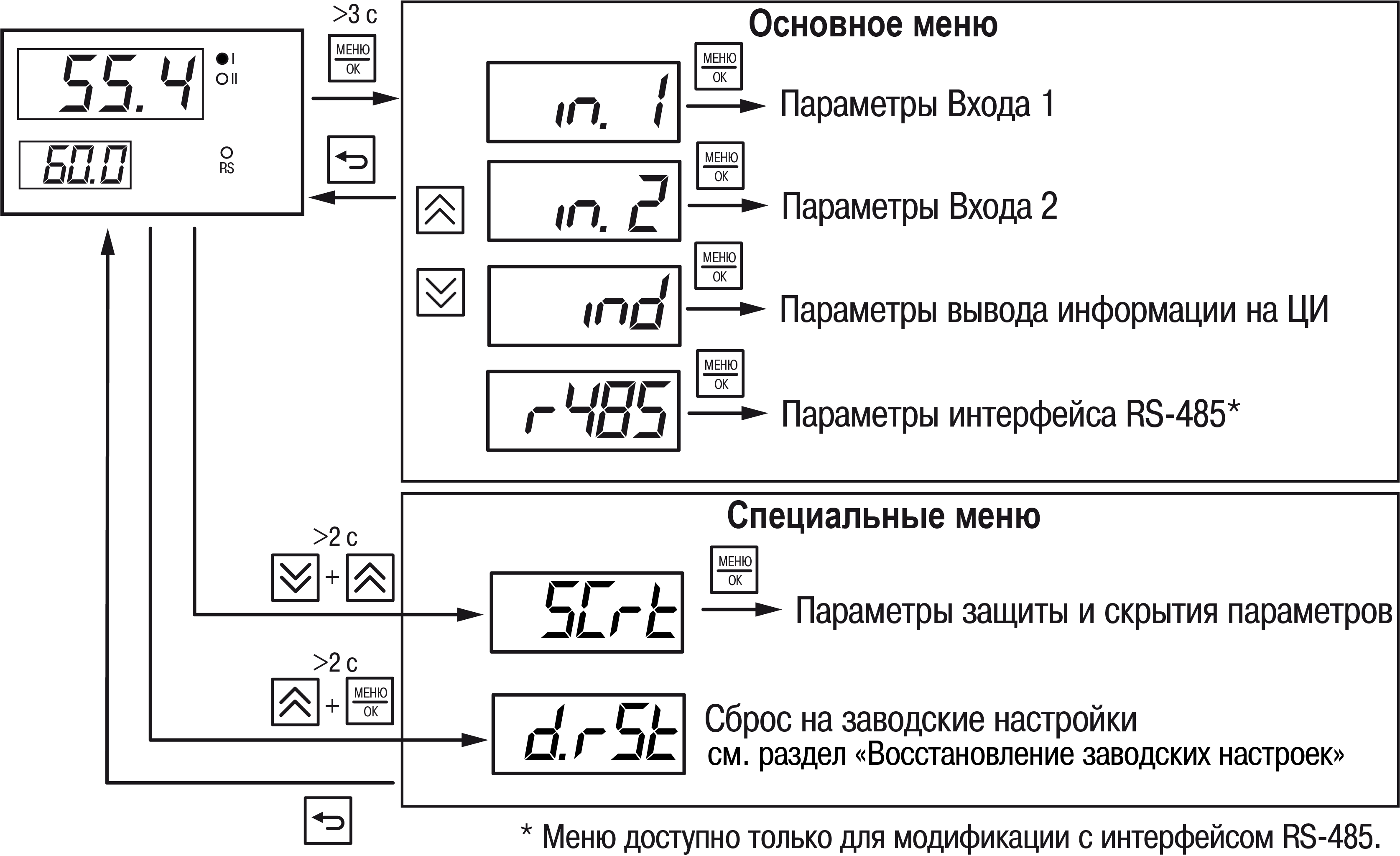

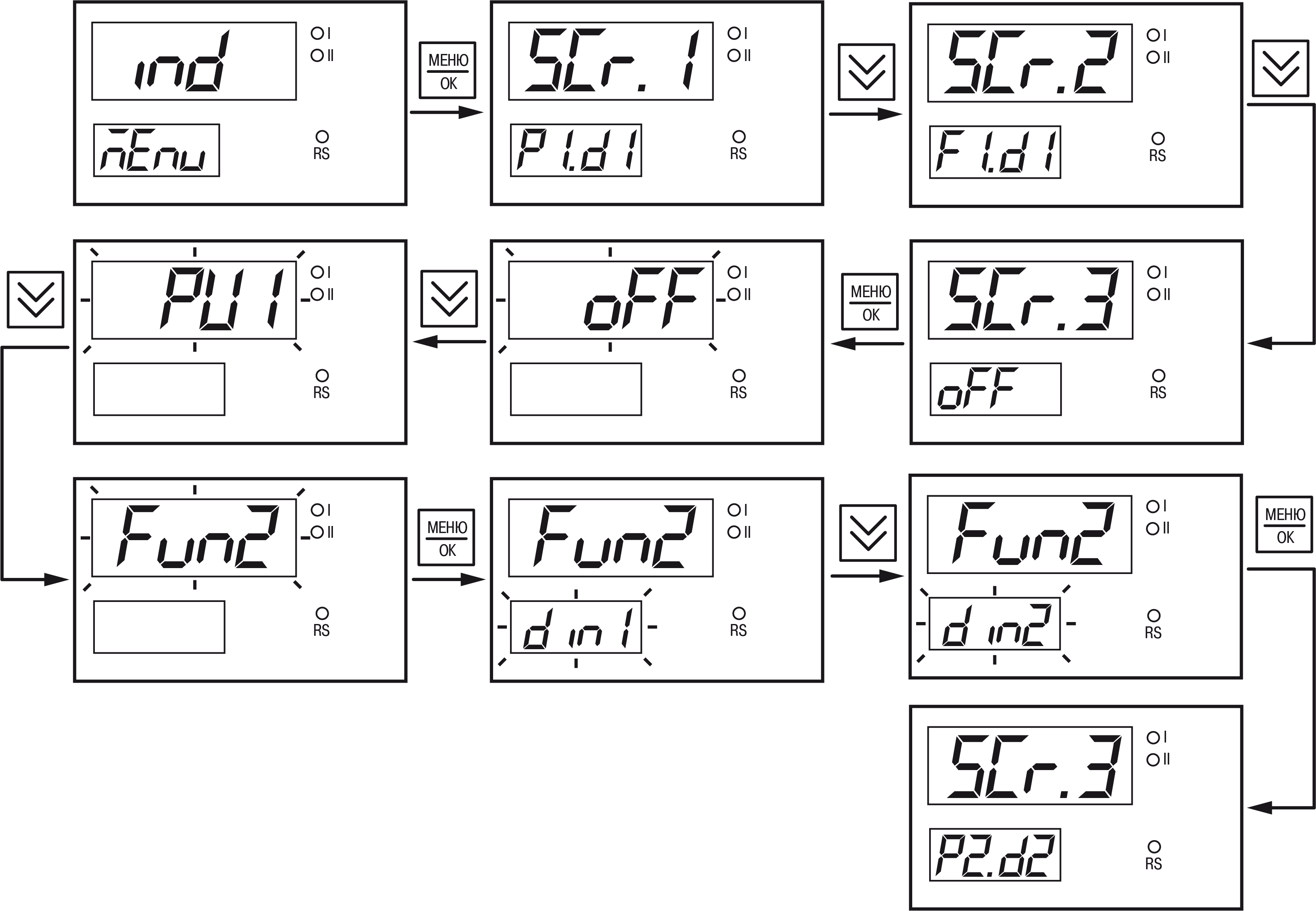

Индикация и настройка:
  • отображение на ЦИ:
    • текущего измеренного значения, вычисленной математической функции, динамики сигнала;
  • сброс прибора до заводских настроек;
Обработка аварийных ситуаций:
  • отслеживание обрыва датчиков и выхода измеренного сигнала за допустимый диапазон для выбранного типа датчика;

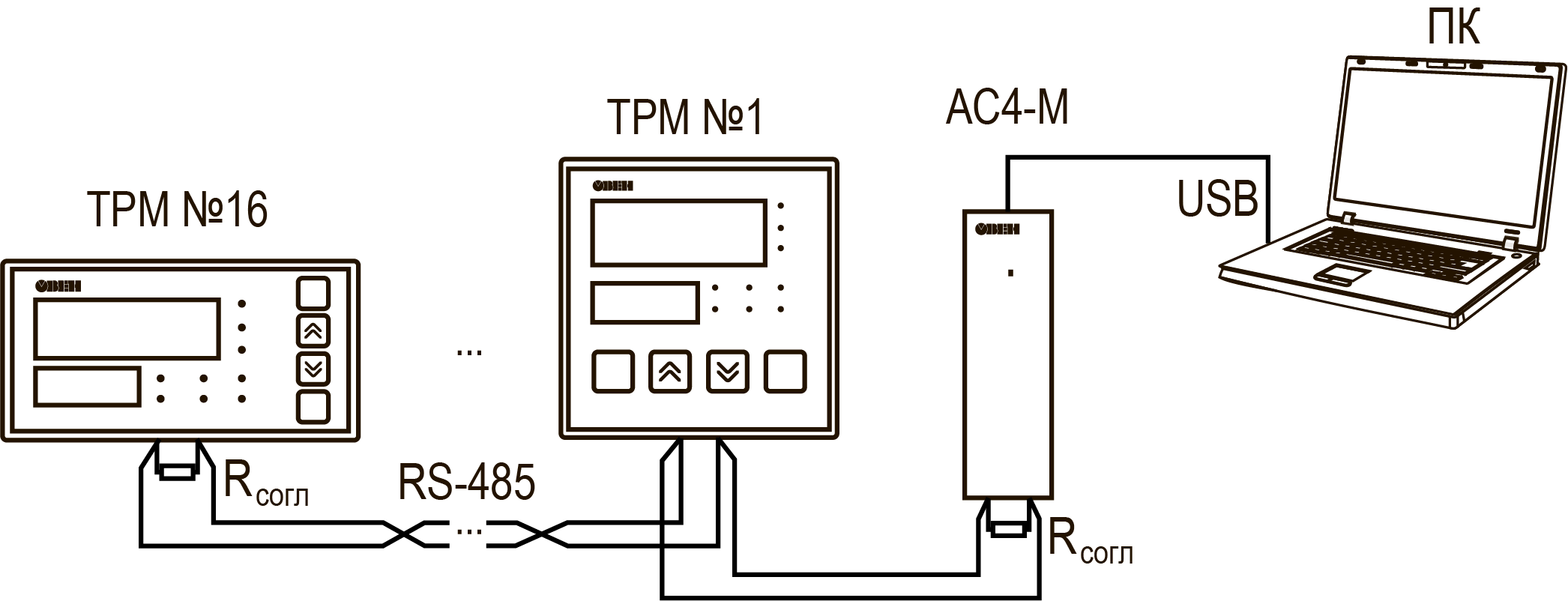

Интерфейс RS-485 (только для модификации с RS-485):
  • регистрация данных и конфигурирование прибора с помощью ПК через интерфейс RS-485.

Источник встроенного питания*Выходное напряжение ИП24= 24 В
Максимальный ток ИП24
50 мА
Допуск по выходному напряжению
± 2,4 В (10 %)

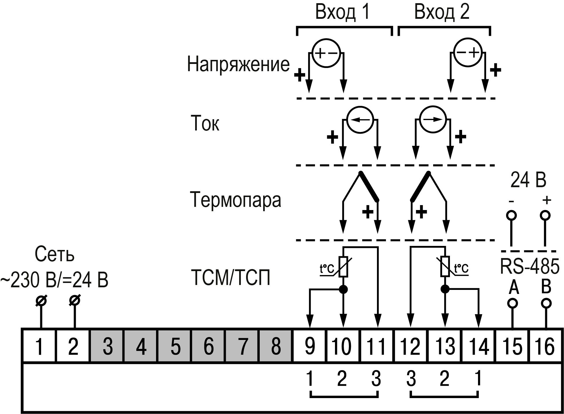

Измерительные входы
Количество измерительных каналов
Время опроса входа ТС/ТП и других типов датчиков, не более
1 с
Предел допускаемой основной приведенной (от диапазона измерений) погрешности измерения, не более**:
  • ТС
0,25 %
  • ТП с включенной КХС
0,5 %
  • ТП с отключенной КХС
0,25 %

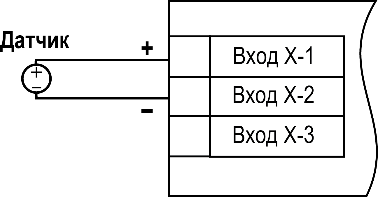

  • токовые сигналы (4...20 мА, 0...5 мА, 0...20 мА)
0,25 %
  • сигналы напряжения (–50...+50 мВ, 0...1 В)
0,25 %

Интерфейс обмена данными****
Тип интерфейса
RS-485
Протокол обмена данными
Modbus RTU, Modbus ASCII
Режим работы интерфейса
Slave
Скорость обмена данными
2,4; 4,8; 9,6; 14,4; 19,2; 28,8; 38,4; 57,6; 115,2 кбод/с

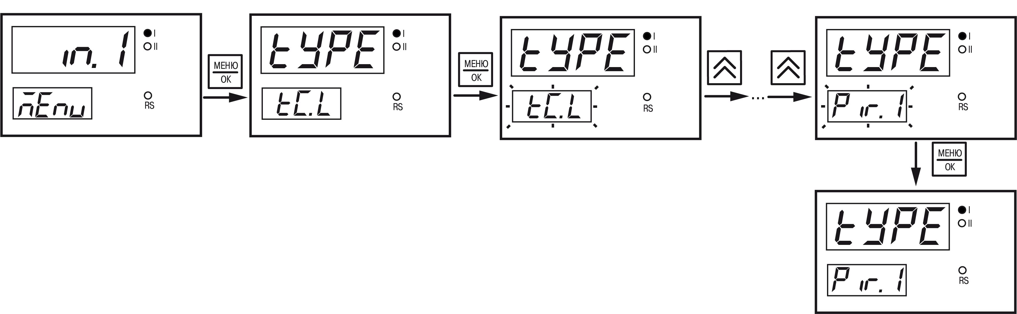

Пирометры**
Пирометр РК-15
+400…+1500 °С
0,1 °С
Пирометр РК-20
+600…+2000 °С
0,1 °С
Пирометр РС-20
+900…+2000 °С
0,1 °С
Пирометр РС-25
+1200…+2500 °С
0,1 °С

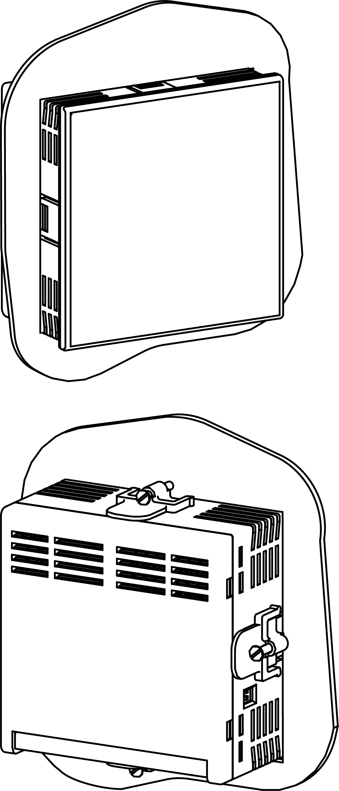

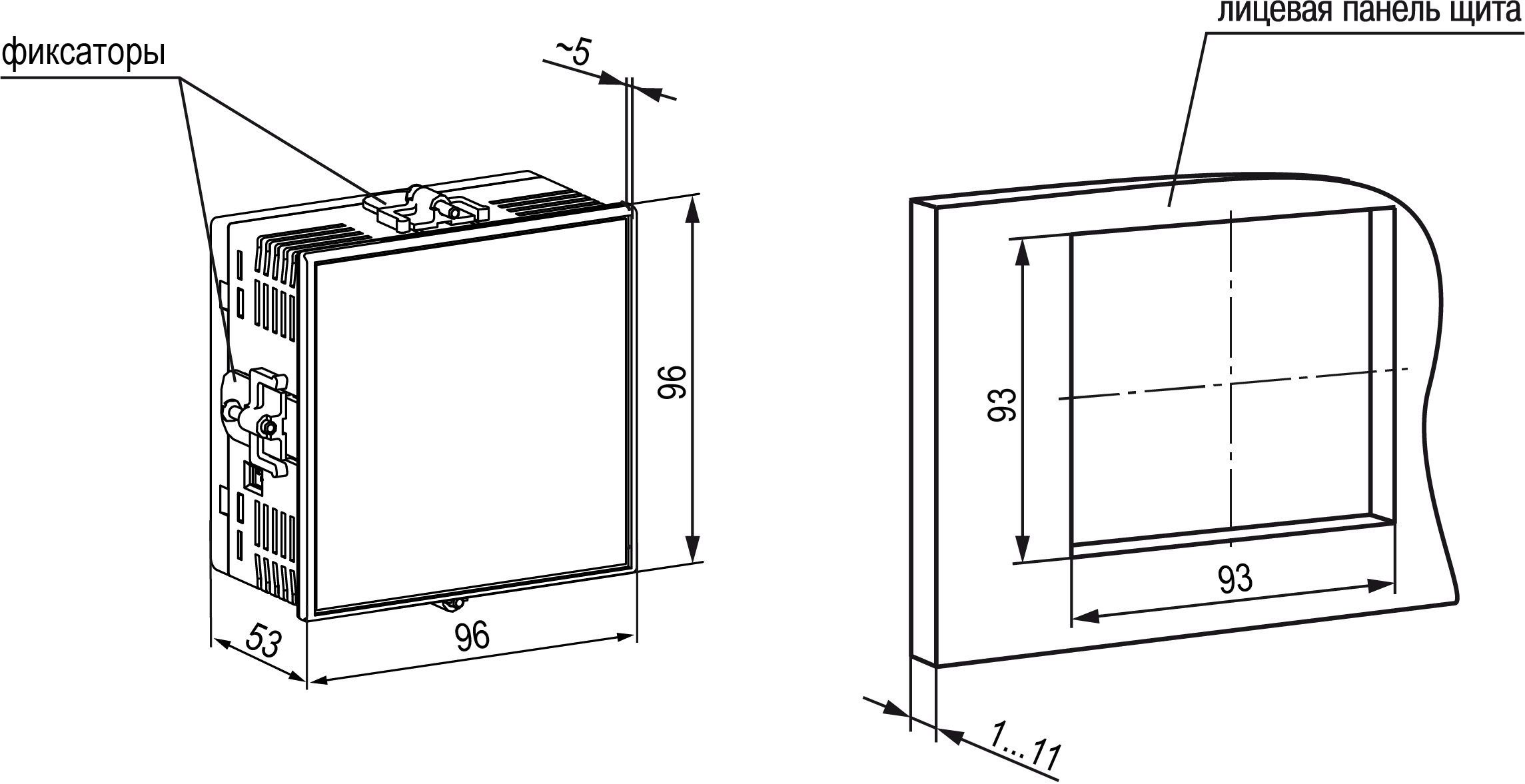

Монтаж прибора щитового крепления Щ1
  1. Подготовить в щите управления монтажный вырез для установки прибора (см. рисунок).
  4. Вставить фиксаторы из комплекта поставки в отверстия на боковых стенках прибора в вертикальной или горизонтальной плоскости.
    В комплект поставки входит два фиксатора. На рисунках изображены все возможные положения фиксаторов.
Габаритные размеры корпуса Щ1 и монтажного отверстия в щите

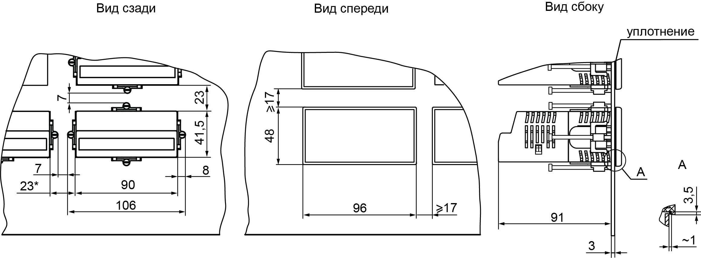

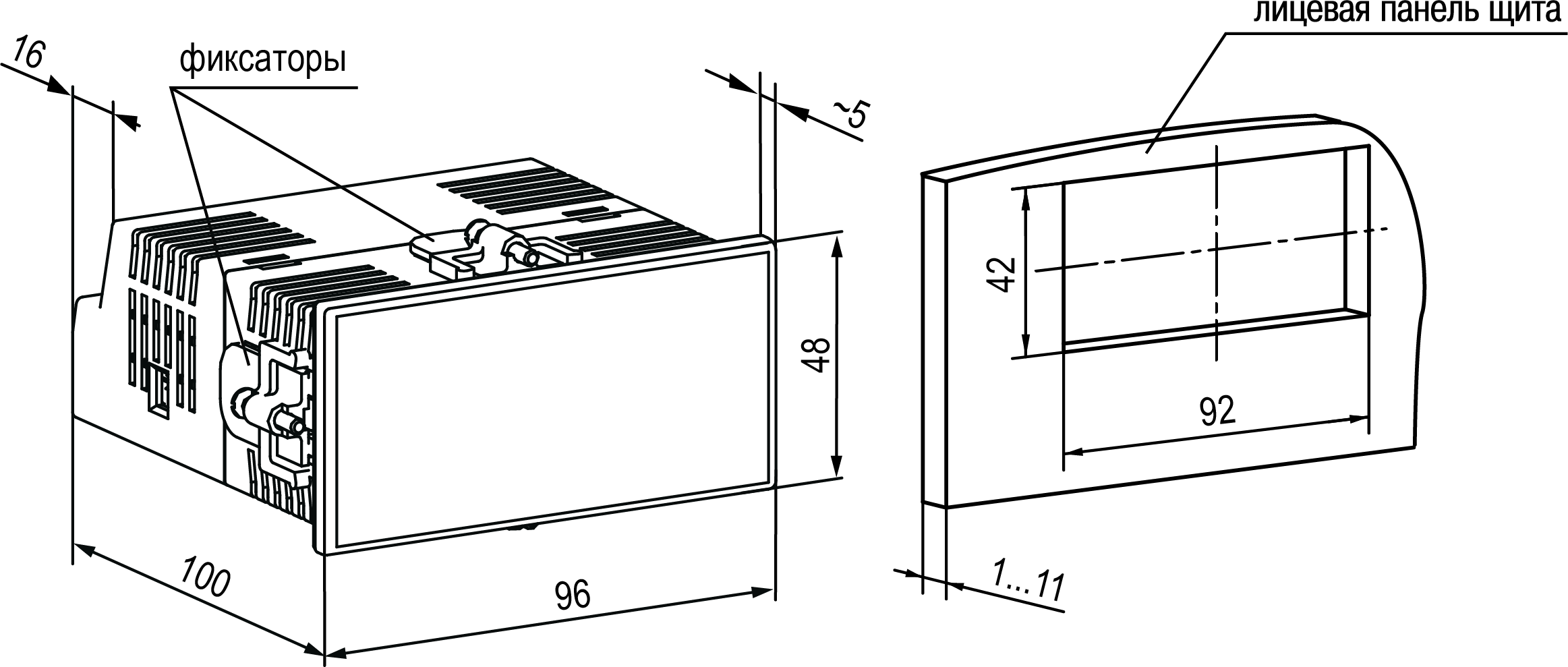

Монтаж прибора щитового крепления Щ2
    Размеры монтажного выреза в щите, указанные на рисунке, подобраны для обеспечения IP54 с лицевой стороны щита. При подготовке выреза рекомендуется учитывать особенности используемого инструмента.
Габаритные размеры корпуса Щ2 и монтажного отверстия в щите

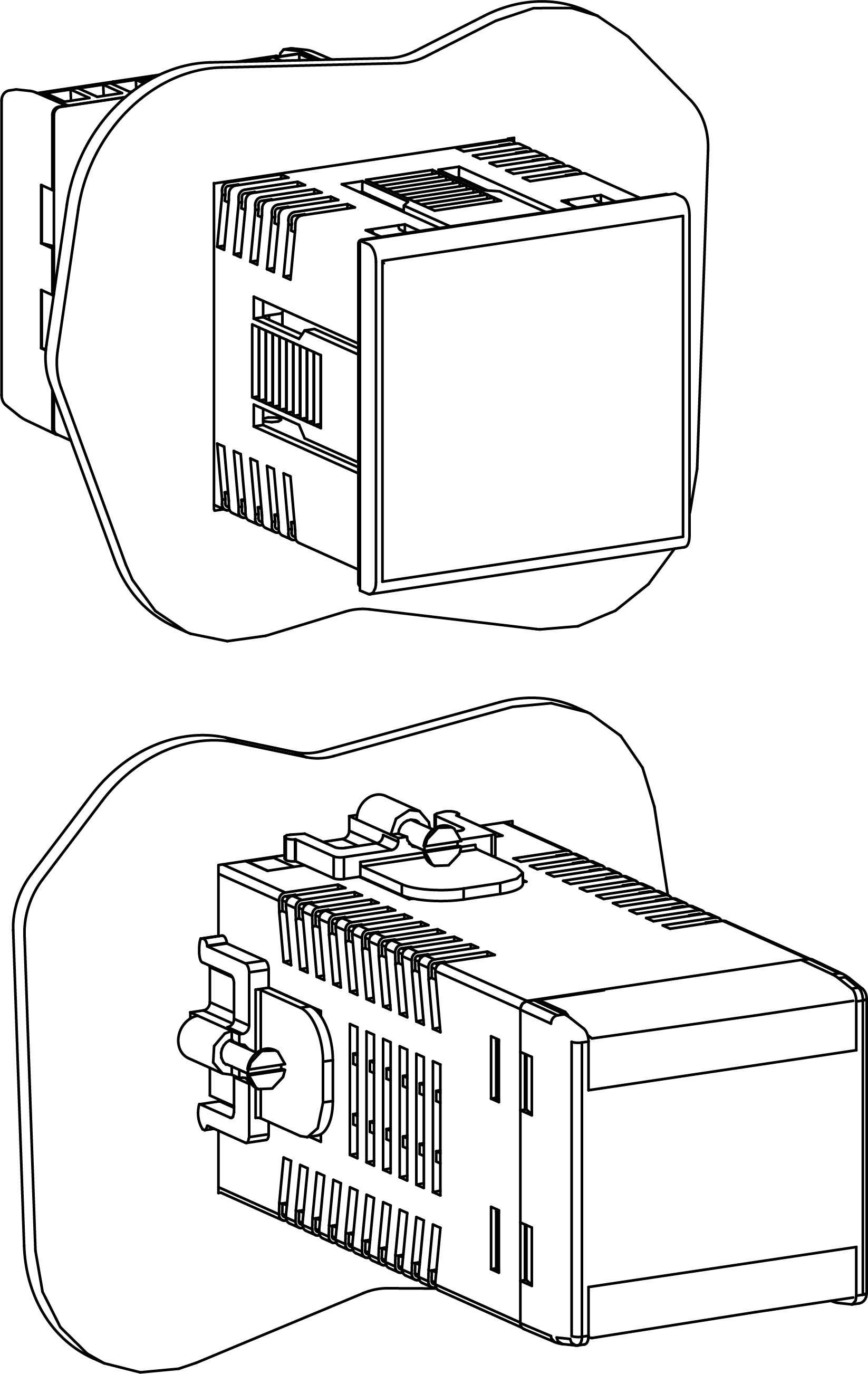

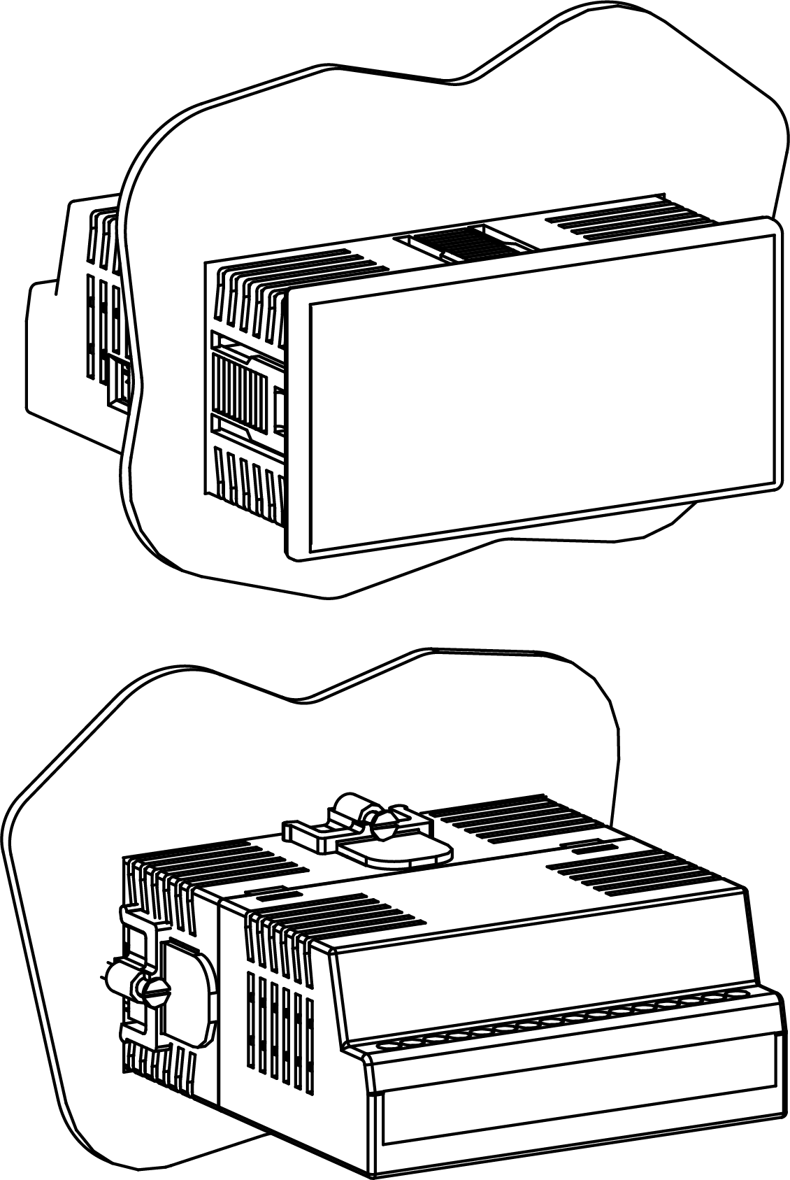

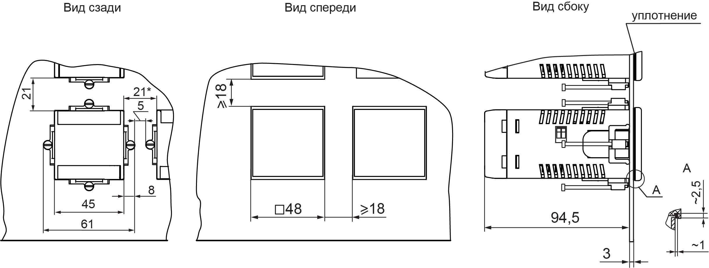

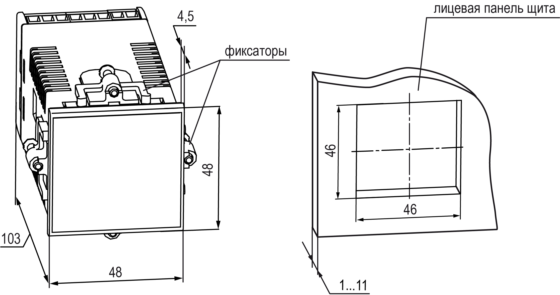

Установка прибора щитового крепления Щ5
Монтаж прибора щитового крепления Щ5
Габаритные размеры корпуса Щ5 и монтажного отверстия в щите
Прибор в корпусе Щ5, установленный в щит толщиной 3 мм

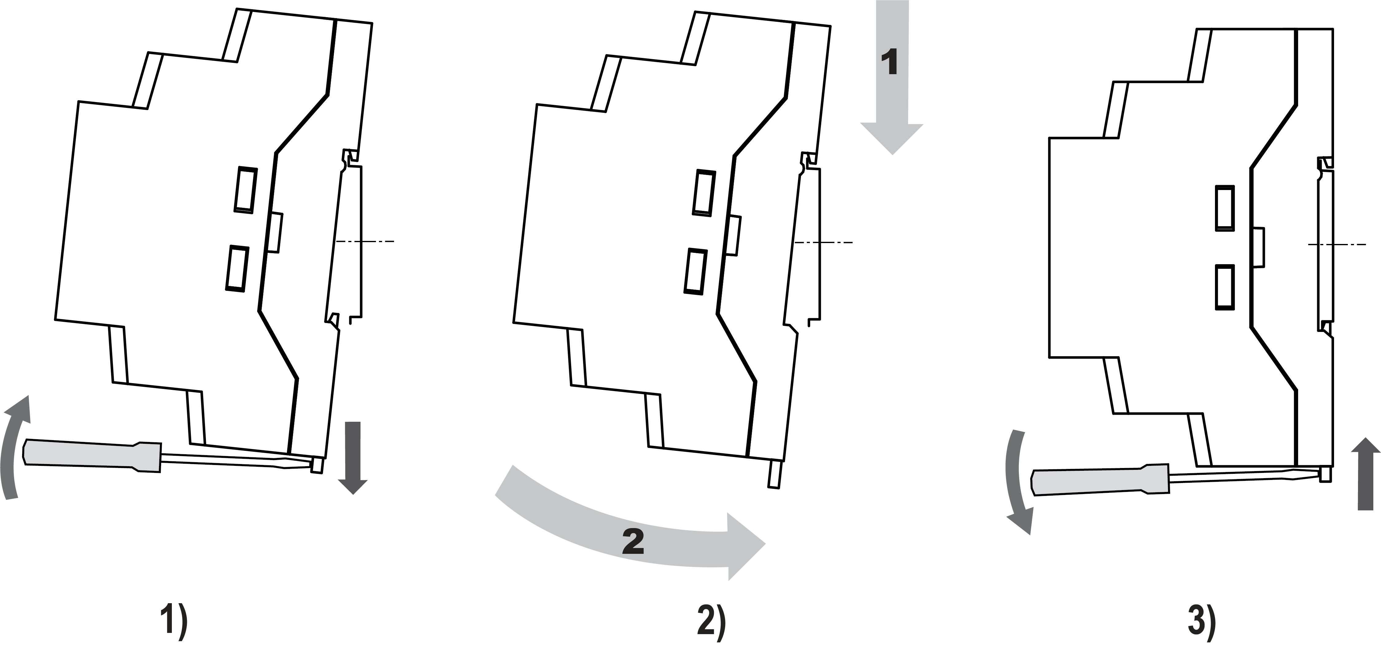

  1. Подготовить место на DIN-рейке для установки прибора с учетом размеров корпуса (см. рисунок).
  2. Вставив отвертку в проушину, оттянуть защелку рисунок, 1)
  3. Установить прибор на DIN-рейку в соответствии с в направлении стрелки 1 рисунок, 2);
  4. Прижать прибор к DIN-рейке в направлении, показанном стрелкой 2 (см. рисунок, 2). Зафиксировать защелку (см. рисунок, 3).
  5. Подключить линии соединения «прибор-устройства».

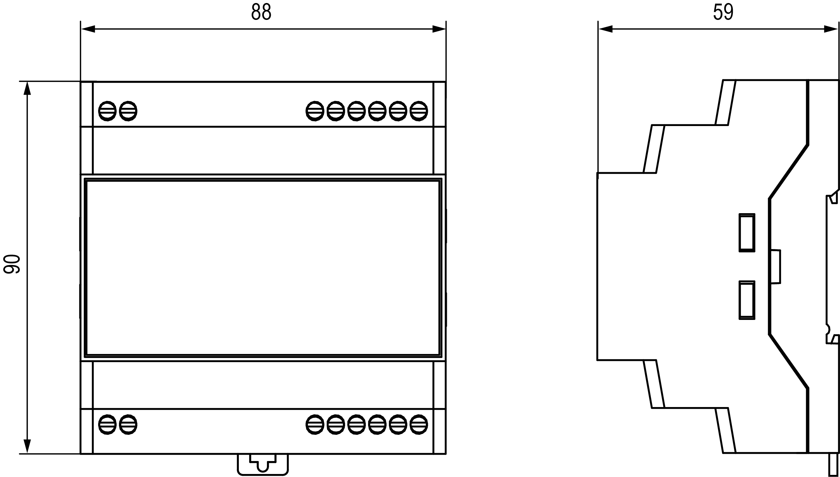

Монтаж прибора с креплением на DIN-рейку
  2. Повторить действия с рисунка в обратном порядке.
Габаритные размеры корпуса Д

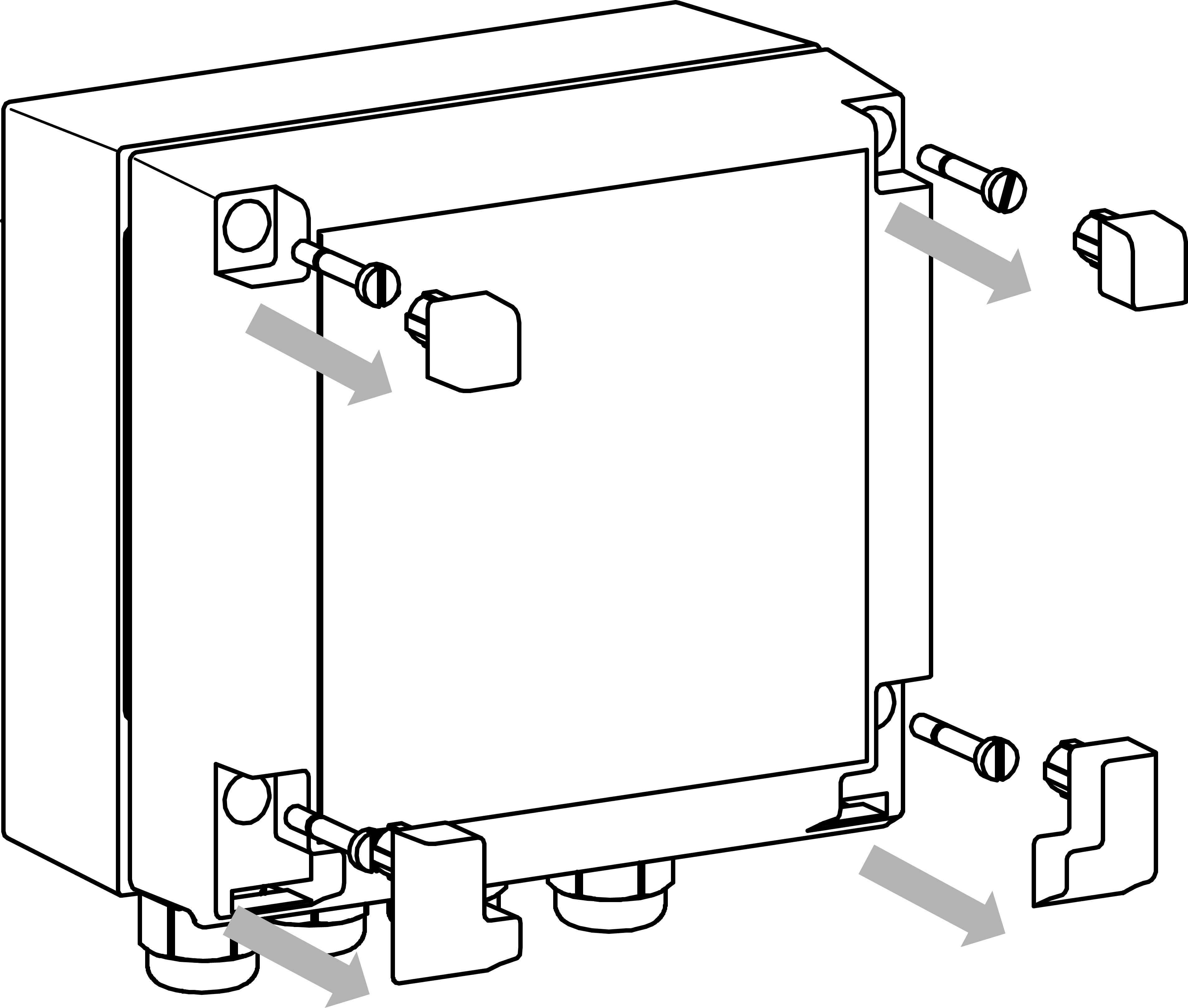

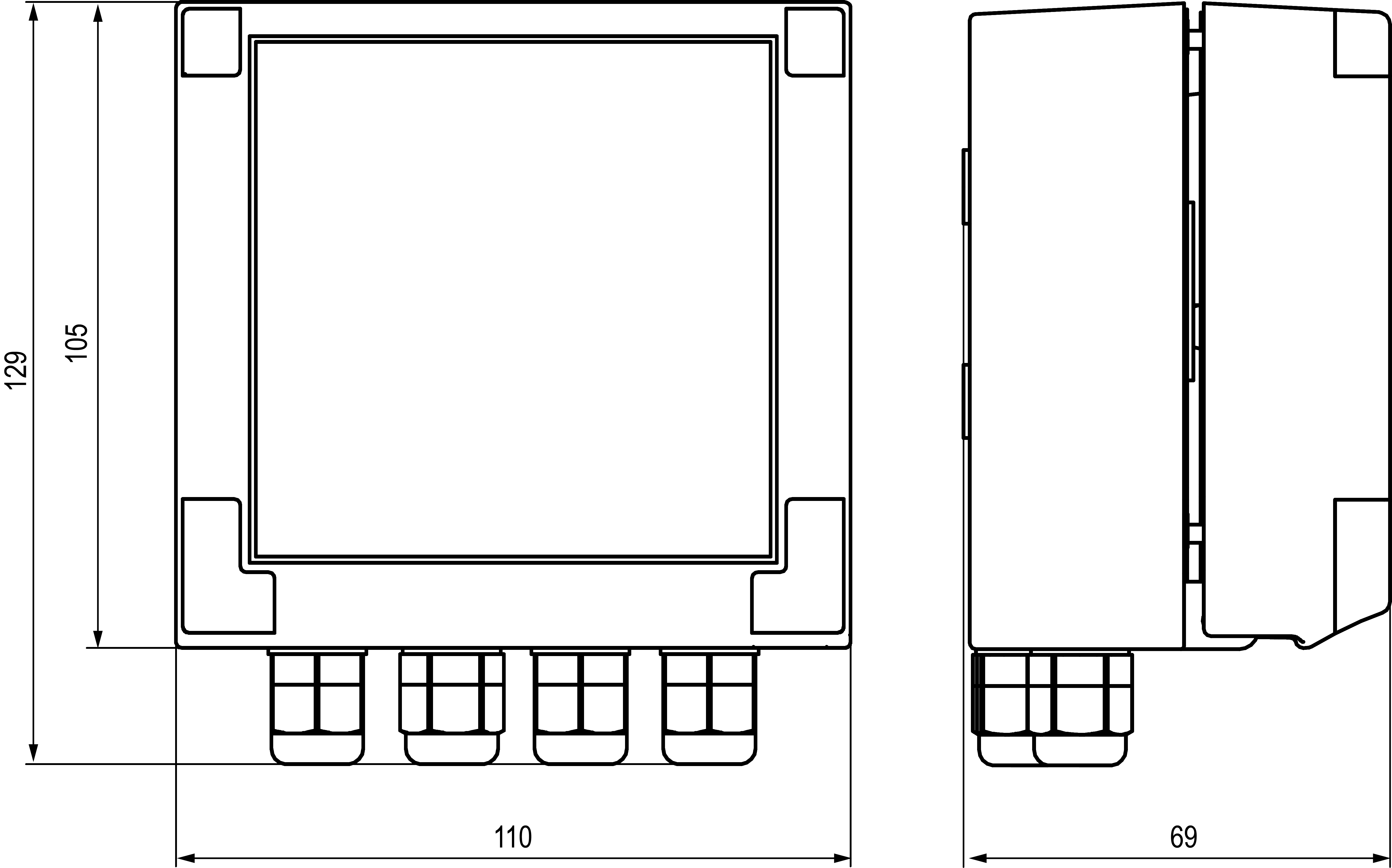

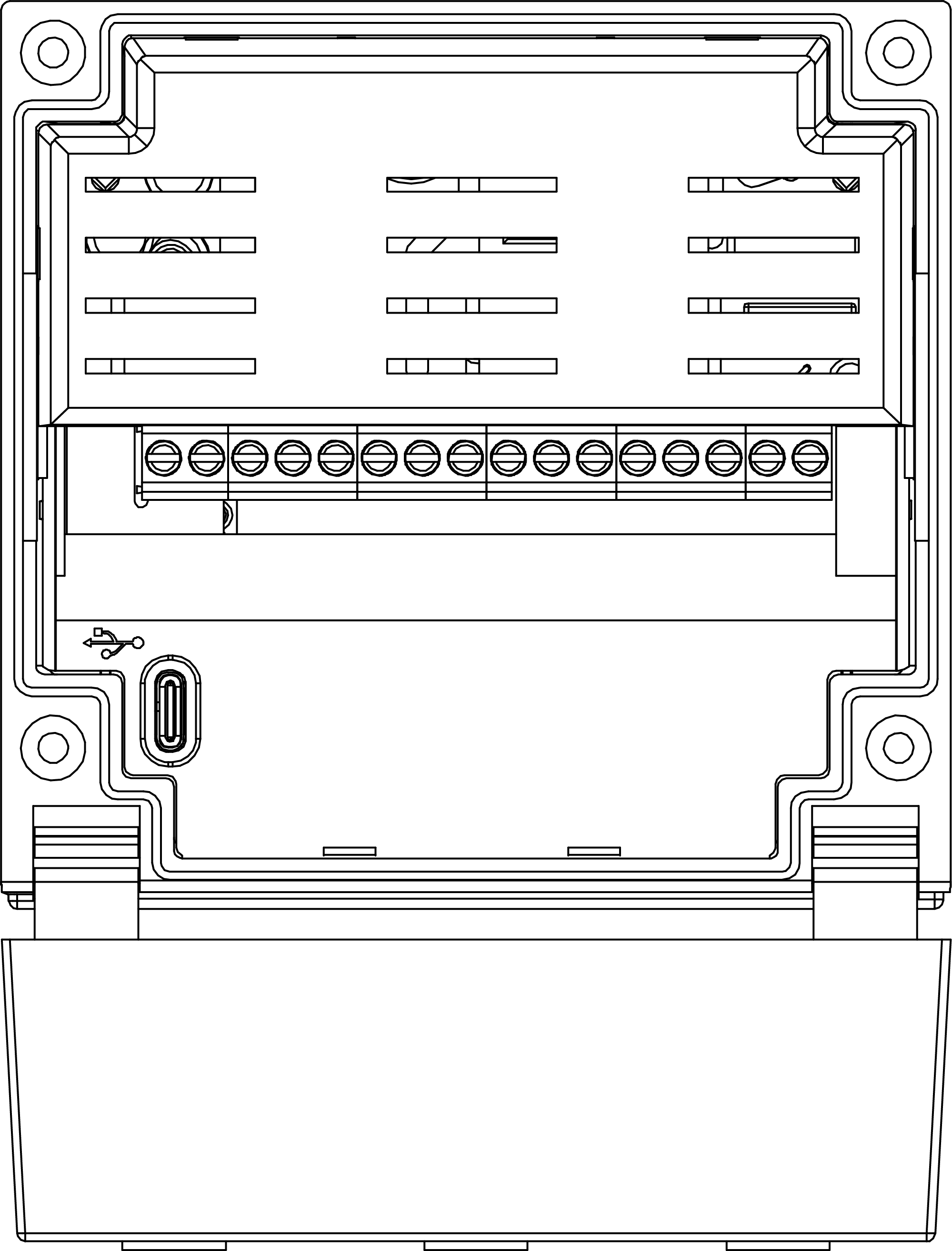

Установка прибора настенного крепления Н
  1. Вытащить заглушки и отвинтить винты из передней части корпуса (см. рисунок)
    Разборка передней части корпуса
  2. Откинуть вниз переднюю часть корпуса (cм. рисунок, стрелка 1)
    Установка на стену
  3. Прижать прибор к поверхности монтажа. Вставить в отверстия задней крышки саморезы из комплекта поставки (cм. рисунок, стрелка 1). Закрутить саморезы в поверхность.
  4. Сквозь кабельные вводы продеть подготовленные провода. Смонтировать провода в клеммник.
  5. Проделать действия пп. 1 — 2 в обратном порядке.
    При затяжке винтов, удерживающих откидную часть корпуса, следует ограничить максимальный момент затяжки до 0,3 Н∙м.
Демонтаж производить в обратном порядке.
Габаритные размеры прибора в корпусе Н

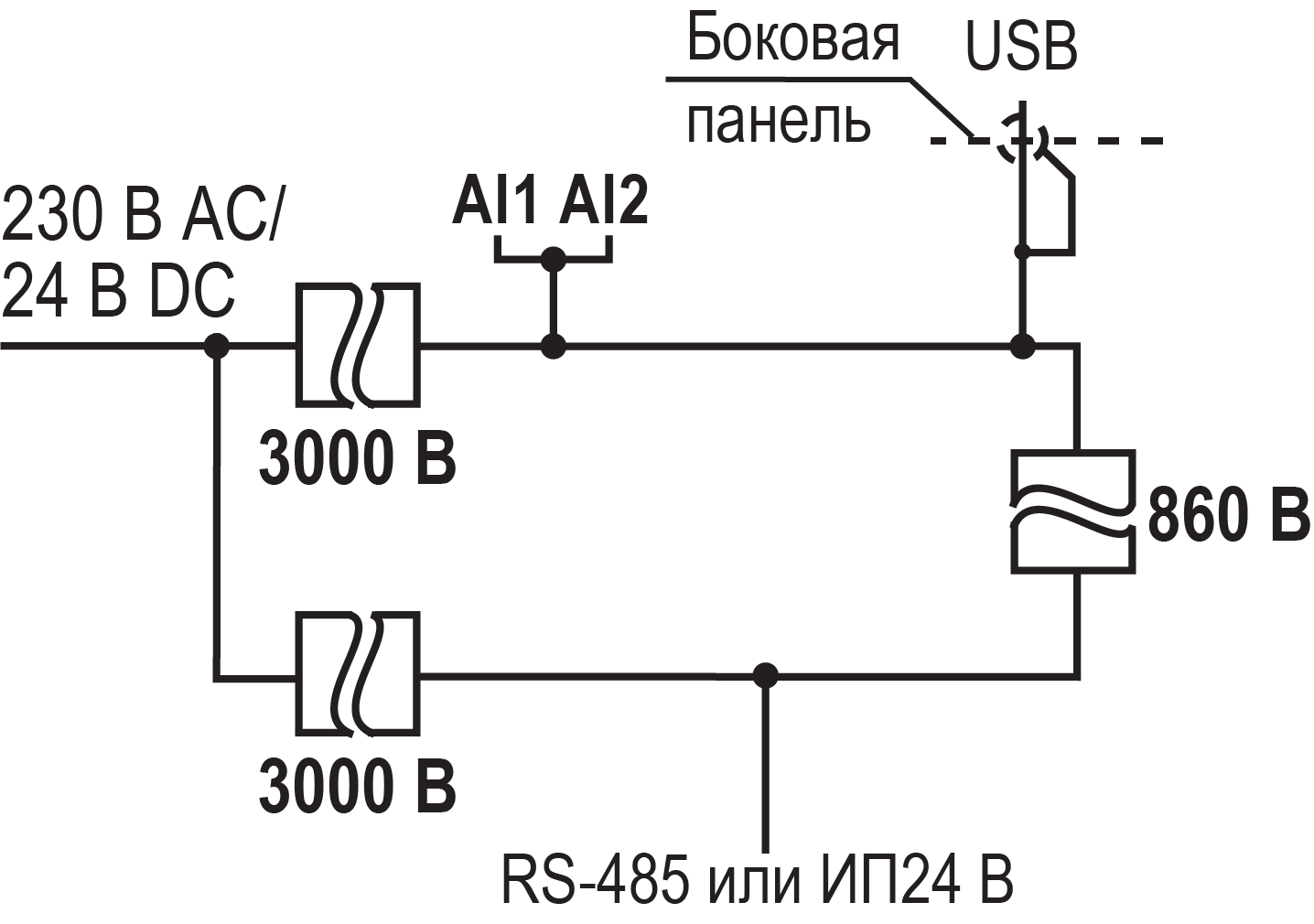

Рекомендации по подключению
Схема гальванической развязки
Порядок первого включения
Порядок первого включения:
  1. Подключить линии связи «прибор – датчики» к первичным преобразователям.
  3. Подать питание на прибор.
  4. Настроить прибор.
  5. Снять питание с прибора.
При использовании источника питания постоянного тока во время подключения к клеммам «Сеть» можно не соблюдать полярность.
Серой заливкой отмечены неиспользуемые клеммы.

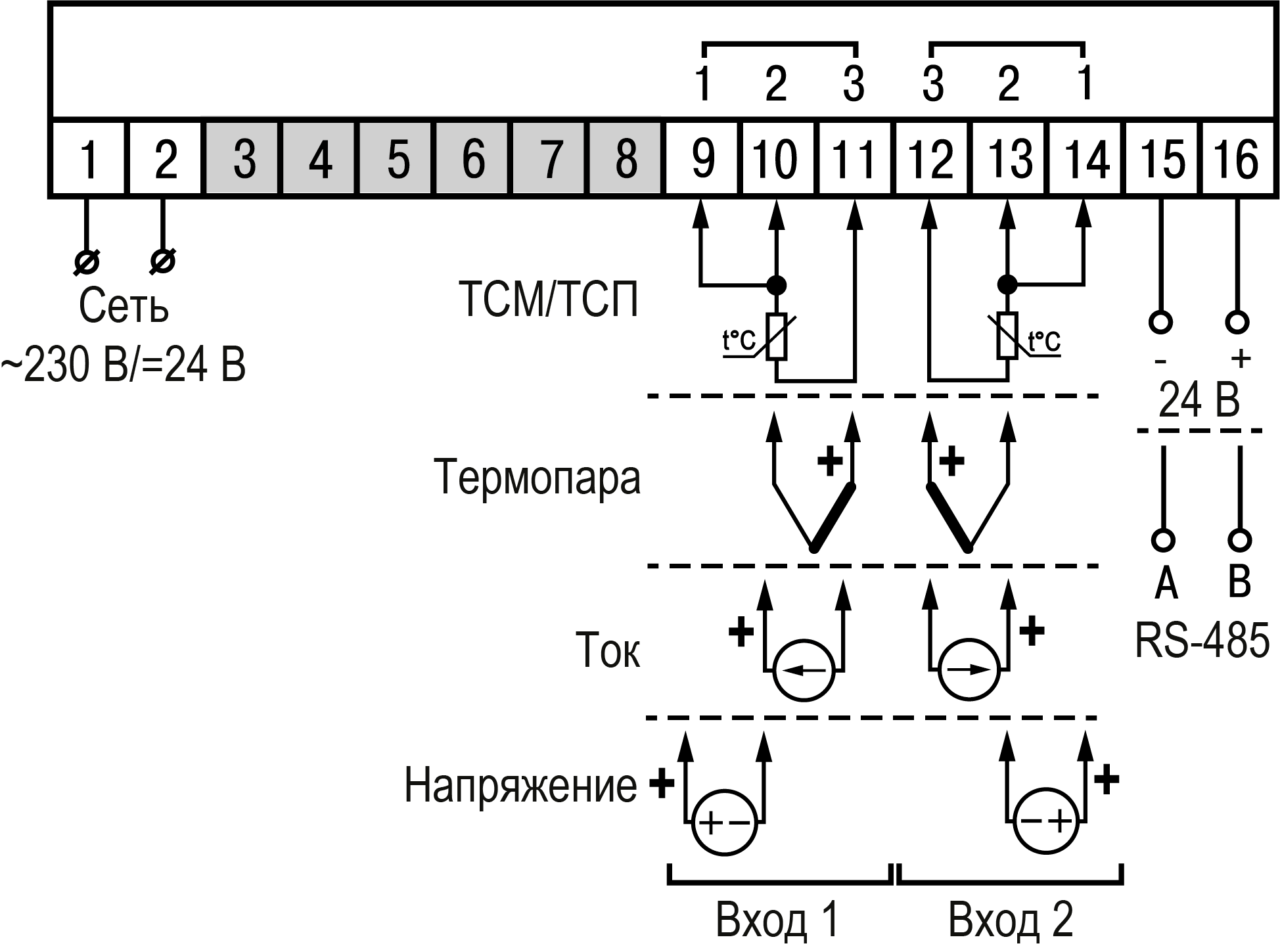

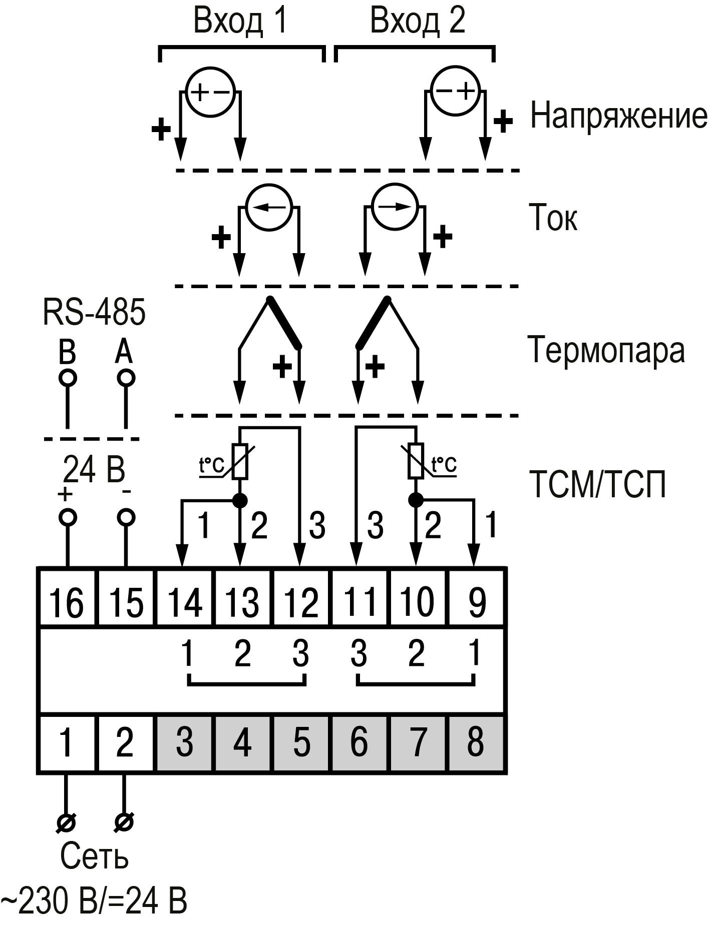

Общая схема подключения 2ТРМ0–Щ1/Щ2
Общая схема подключения 2ТРМ0–Щ5

Для организации обмена данными в сети по протоколу Modbus необходим «мастер» сети. Основная функция «мастера» сети – инициализировать обмен данными между отправителем и получателем. В качестве «мастера» сети следует использовать ПК с подключенным адаптером интерфейса компании «ОВЕН» или приборы с функцией «мастера» сети Modbus (например, ПЛК и др.).
Все приборы в сети соединяются в последовательную шину. Пример соединения приборов представлен на рисунке. Для качественной работы приемопередатчиков и предотвращения влияния помех на концах линии связи должны быть установлены согласующие резисторы на 120 Ом. Резистор следует подключать непосредственно к клеммам прибора.
Пример
Прибор подключается к ПК через адаптер интерфейса RS-485 ↔ USB, в качестве которого может быть использован АС4-М компании «ОВЕН».
  1. Подключить прибор к сети RS-485.
  2. Задать сетевые параметры прибора (см. раздел).
Список регистров Modbus приведен Приложении Б.
Подключение датчиков
Входные измерительные устройства в приборе являются универсальными, т. е. к ним можно подключать любые сочетания датчиков из перечисленных в таблице.
Для защиты входных цепей прибора от возможного пробоя зарядами статического электричества, накопленного на линиях связи «прибор – датчик», перед подключением к клеммнику прибора следует обесточить датчик и соединить его жилы на 1–2 секунды с контактом функционального заземления (FE) щита.
Чтобы избежать выхода прибора из строя во время проверки электрического контакта в цепях следует использовать измерительные устройства с напряжением питания не более 4,5 В. При более высоких напряжениях питания таких устройств отключение датчика от прибора обязательно.
Тип датчикаДлина линии, м, не болееСопротивление линии, Ом, не болееИсполнение линии

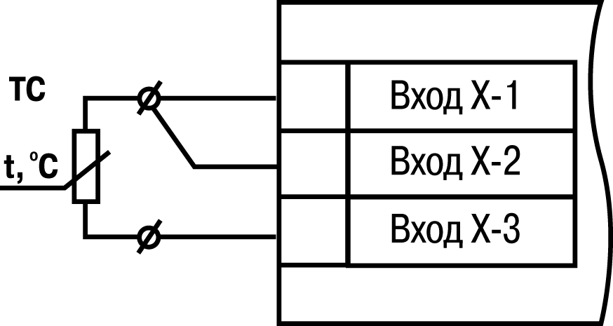

ТС5015Трехпроводная или двухпроводная, провода равной длины и сечения

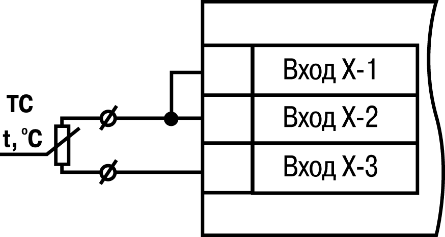

Двухпроводная схема подключения ТС представлена на рисунке ниже.
Для компенсации сопротивления проводов при двухпроводной схеме подключения следует:

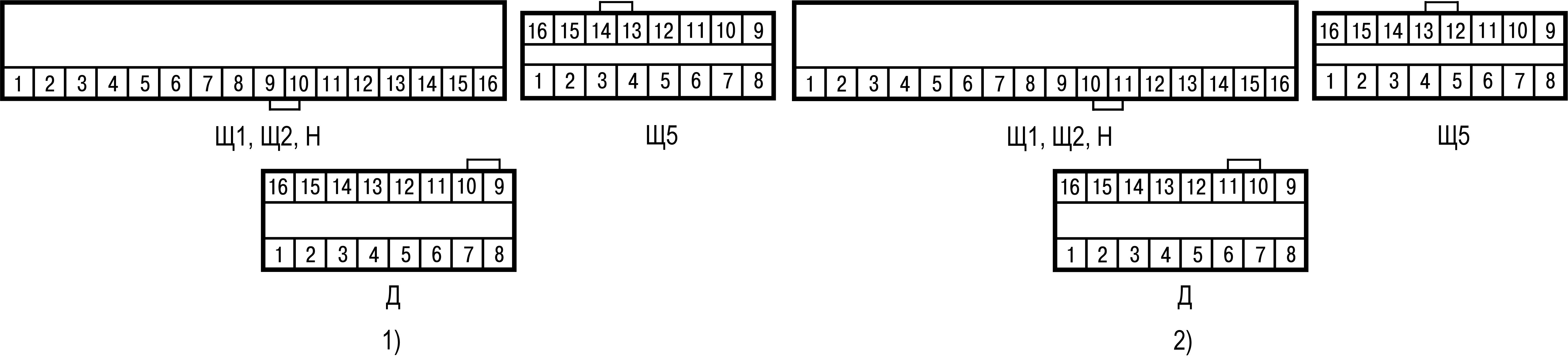

  1. Перед началом работы установить перемычки между контактами Вход Х-1 и Вход Х-2 клеммника прибора, а двухпроводную линию подключить к контактам Вход Х-2 и Вход Х-3.
  2. Подключить к противоположным от прибора концам линии связи вместо ТС магазин сопротивлений с классом точности не более 0,05 (например, Р4831).
  3. Установить на магазине сопротивлений значение, равное сопротивлению ТС при температуре 0 °С (в соответствии с НСХ используемого ТС).
  4. Подать питание на прибор.
  5. Скорректировать показания прибора в точке 0 °С в соответствии с разделом.
    В случае необходимости компенсацию соединительных проводов при подключении ТС по двухпроводной схеме следует проводить в соответствии с разделом.
  6. Выйти из меню и убедиться, что отклонение значения на ЦИ от НСХ не превышает допустимой абсолютной погрешности для используемого ТС.
    Пример расчета допустимой абсолютной погрешности для датчика типа 100М:
    где Δ – абсолютная погрешность измерения;
    γ = 0,25 % (см. таблицу) – основная приведенная погрешность;
    Xn = 380 °С (от минус 180 до +200 °С, см. таблицу) – полный диапазон измерений.
    Максимальная величина отклонения показаний прибора от 0 °С для датчика типа 100М не должна превышать 0,95 °С.
  7. Отключить питание прибора, отсоединить линию связи от магазина сопротивлений и подключить ее к ТС.
В случае невозможности использования магазина сопротивлений следует провести компенсацию сопротивления проводов по следующей схеме:
  1. Измерить суммарное сопротивление проводников соединительной линии.
  2. По таблице НСХ соответствующего датчика определить температуру, соответствующую измеренному сопротивлению линии.
  3. При подключенном датчике скорректировать фактически измеренную температуру в сторону увеличения на величину, определенную в предыдущем пункте.

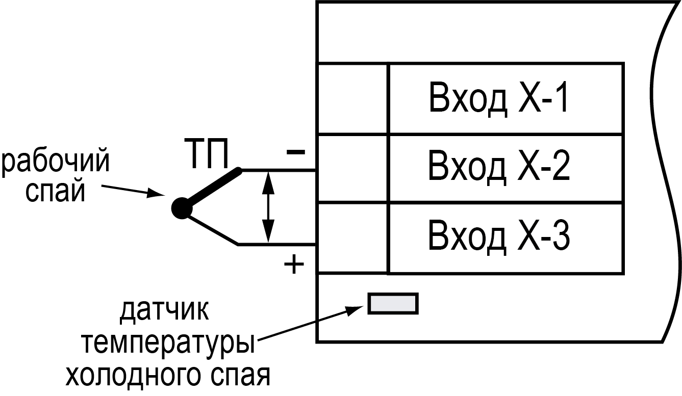

Подключение ТП
Схема подключения термопары
ТП к прибору следует подключать с помощью компенсационных (термоэлектродных) проводов. Соединяя компенсационные провода с ТП и прибором следует соблюдать полярность. В случае нарушения указанных условий могут возникать значительные погрешности при измерении.
В приборе предусмотрена схема автоматической компенсации температуры свободных концов ТП. Датчик температуры «холодного спая» установлен рядом с клеммником прибора. ДХС можно отключать и включать из меню прибора.

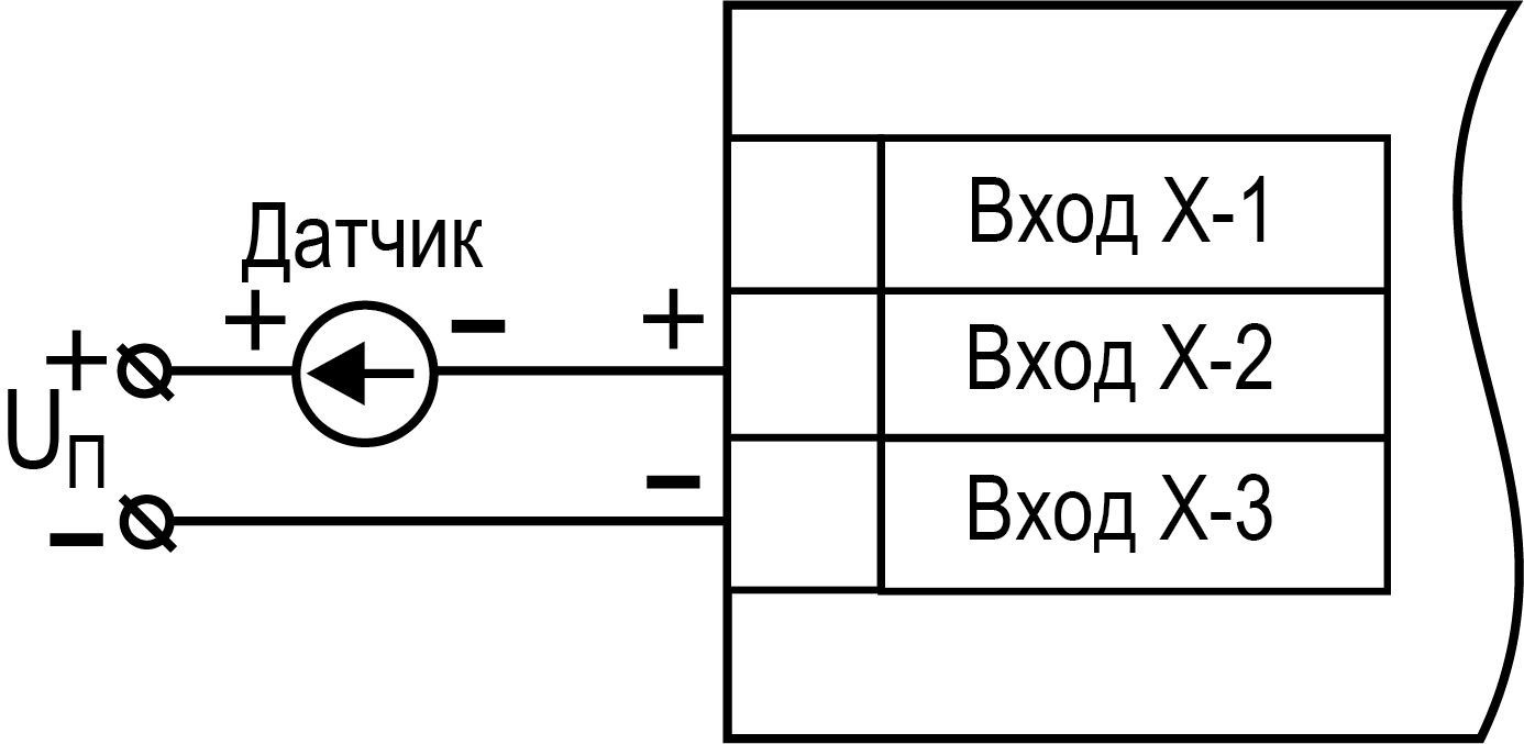

Подключение датчиков c унифицированным выходным сигналом тока или напряжения
Подключение датчика с токовым выходом без подключения токового шунта при помощи DIP-переключателя может повредить прибор.
Схема подключения активного датчика с выходом в виде напряжения –50…+50 мВ или 0...1 В
Схема подключения пассивного датчика с токовым выходом 0...5 мА или 0(4)...20 мА
Для использования датчика с токовым выходом следует подключить встроенный токовый шунт. Для подключения встроенного токового шунта следует перевести DIP-переключатель в положение «вкл.» на боковой стенке прибора в соответствии с номером используемого канала (см. рисунок ).
Для любых типов датчиков кроме токовых сигналов включенный шунт может вносить искажения в измеряемую величину
Расположение DIP-переключателей
Расположение DIP-переключателей для корпусов Д и Н

Принцип работы
Функциональная схема
Сигнал на входе преобразуется в соответствии с типом выбранного датчика. Для датчиков ТС и ТП выполняется преобразование сигнала в значение температуры согласно НСХ выбранного датчика. Для датчиков c унифицированными выходными сигналами выполняется линейное преобразование сигнала.
При обработке измеренного значения могут быть использованы следующие функции:
  • цифровая фильтрация измерений (для ослабления влияния внешних импульсных помех);
  • математические функции.
  • внутренние ошибки;
  • ошибки на входе: обрыв датчика, выход показаний за диапазон измерений.
В случае появления ошибок прибор переходит в режим Авария. Внутренние ошибки и ошибки на входе выводятся на ЦИ.

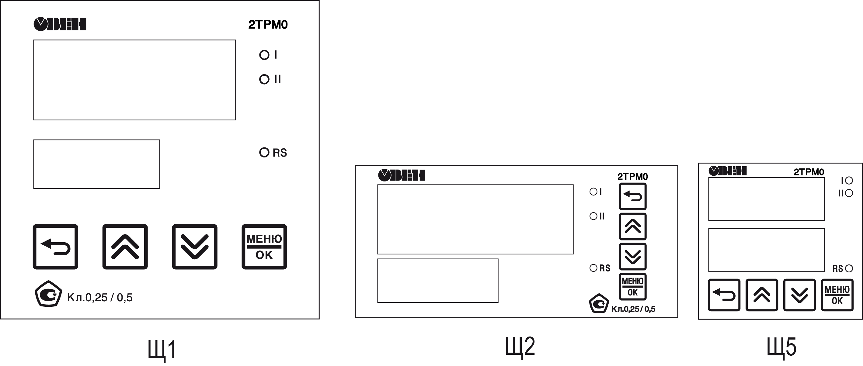

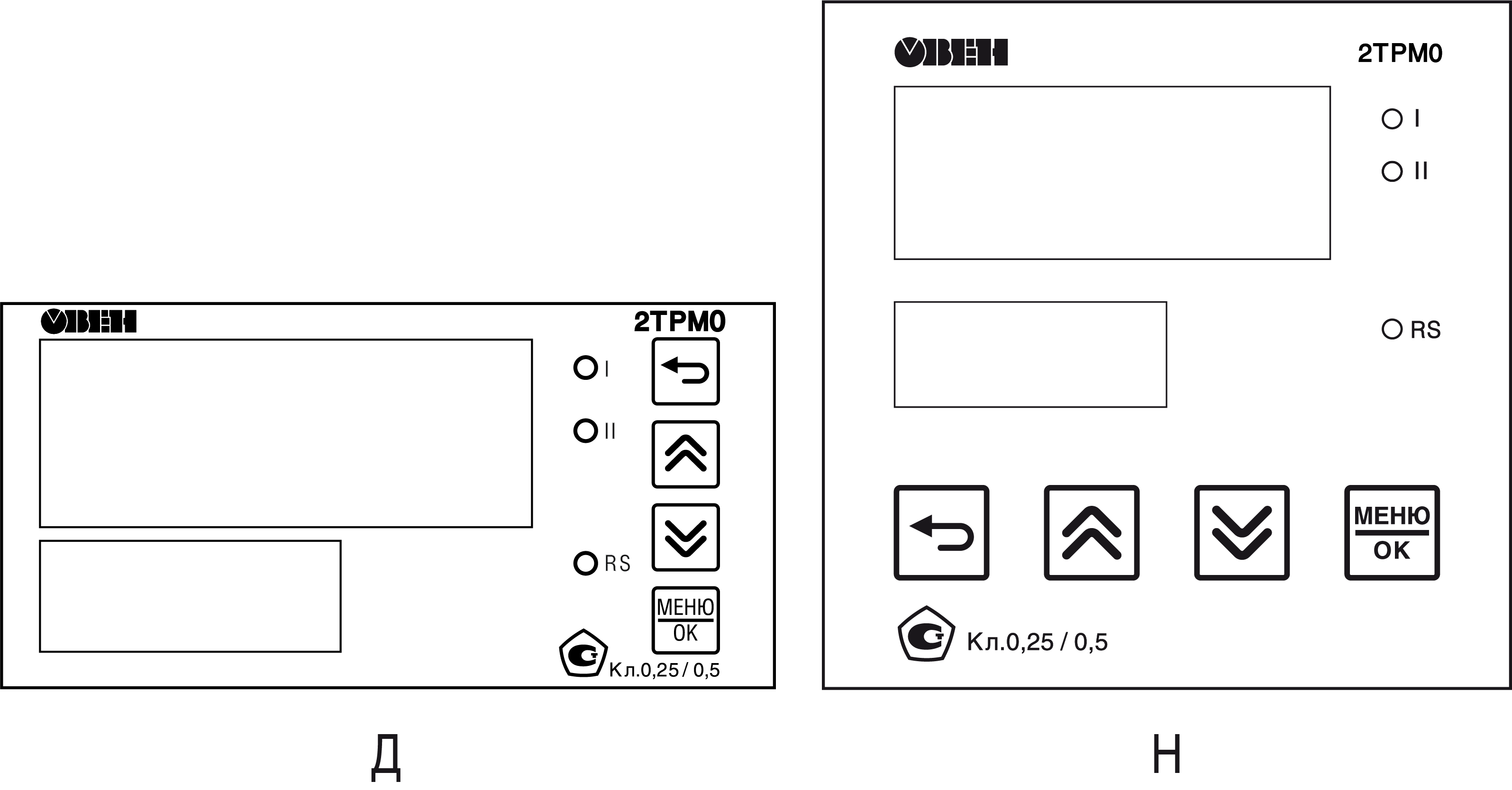

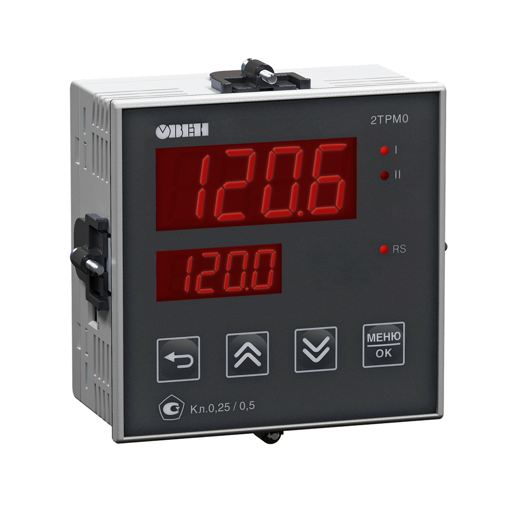

Лицевая панель
Лицевая панель корпусов Д и Н
Цифровые индикаторы

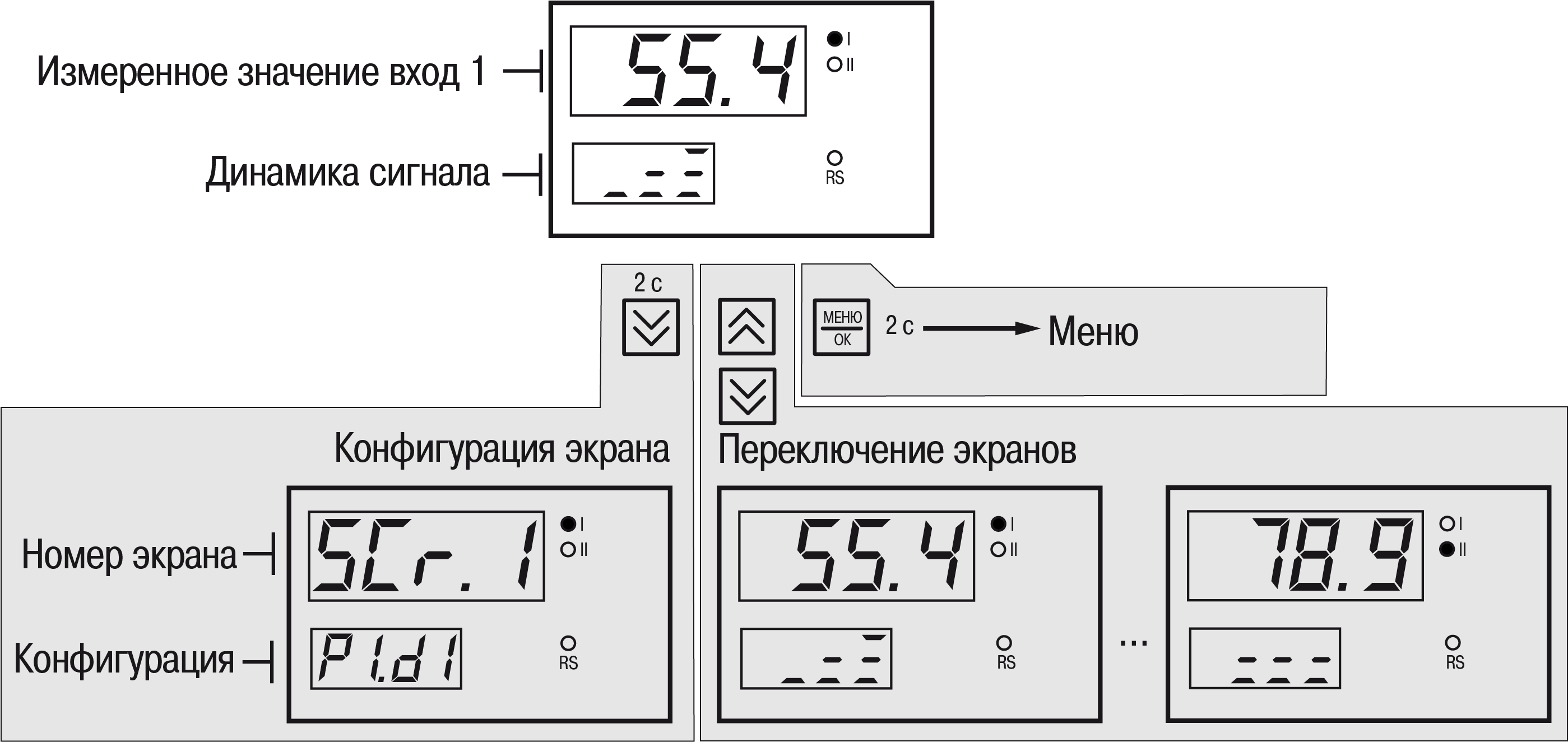

Пользовательский экран
Информация выводится на ЦИ прибора. Верхний и нижний ЦИ образуют пользовательский экран. Выводимую на ЦИ информацию можно настроить (см.раздел). В приборе можно настроить до шести экранов.
Отображаемая информация на ЦИ

Кнопками Graphic или Graphic переключаются экраны. Экраны настраиваются в параметрах SCr.1 ... SCr.6 (см. раздел). Экраны можно включать и выключать. Выключенные экраны не отображаются.
Экран SCr.1 выключить нельзя.
Настройка
Настройка параметров
Структура меню
Пример настройки параметра
Модификации прибора с интерфейсом RS-485 можно настроить с ПК при помощи Owen Configurator. Для настройки следует использовать версию Owen Configurator не ниже 1.23.115.
  1. Номер СОМ-порта к которому подключен прибор через преобразователь АС4–М.
  2. Протокол — Modbus RTU.
  3. Скорость — 9600.
  4. Из выпадающего списка Устройства в категории Регуляторы выбрать модель прибора.
Настройка входов
Параметры для входов 1 и 2 (меню in1, in2) представлены в таблице.
Параметры входов
Параметр
Значения (1)
По умолчанию (2)
(1)(2)
tYPE
OFF
tC.L
Тип датчика.
Типы датчиков

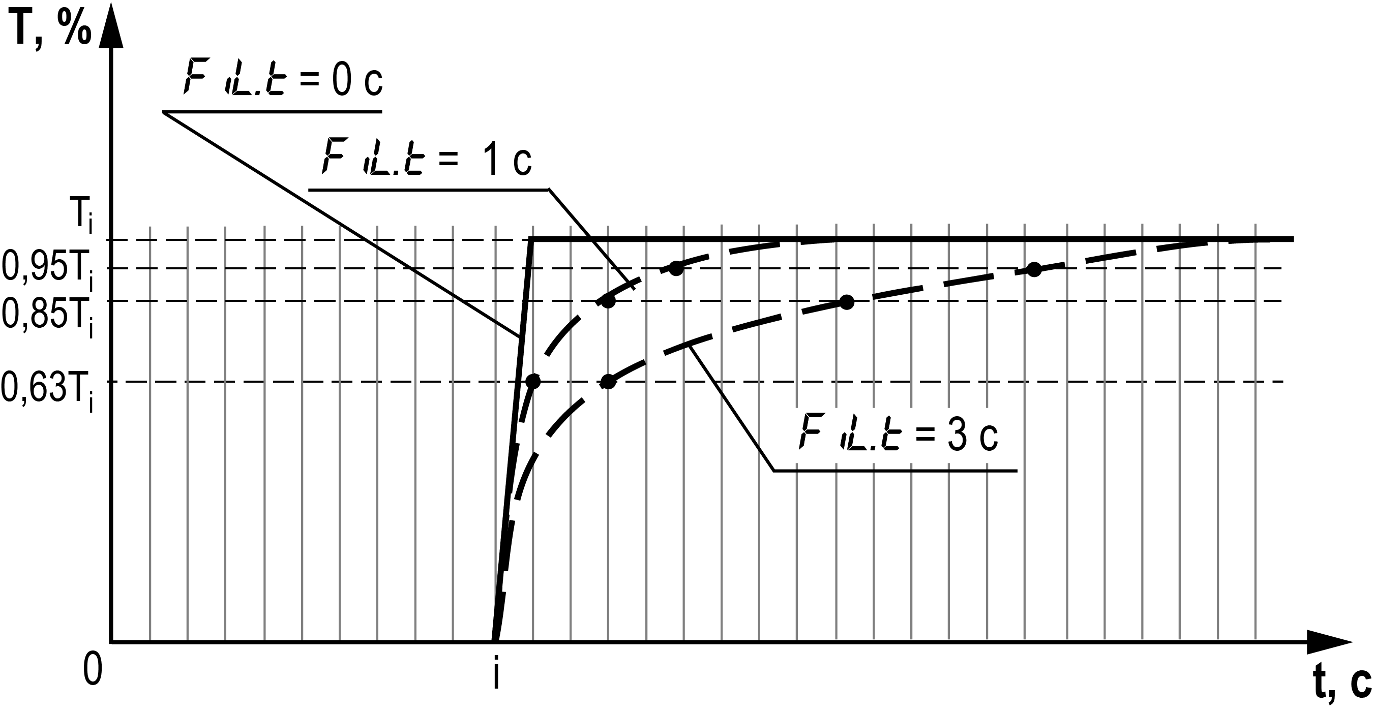

FiL.b*

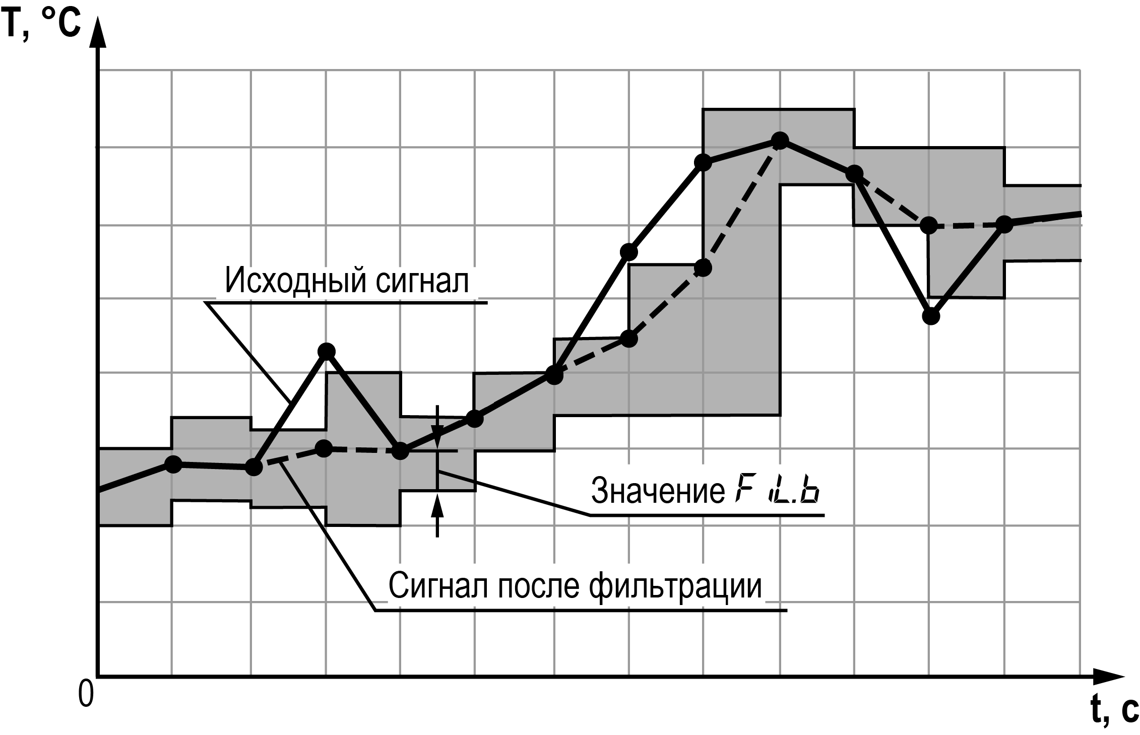

OFF
Полоса фильтра.
В случае высокого уровня помех следует уменьшить значение параметра для устранения их влияния на работу прибора.

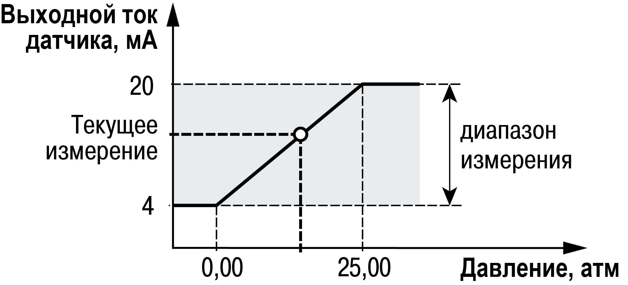

Параметры настраиваются для сигналов 0...5 мА, 0...20 мА, 4...20 мА, –50...+50 мВ, 0...1 В. Для других типов датчиков данные параметры скрыты.
ind.H – индикация при максимальном значении сигнала (5 мА, 20 мА, 50 мВ, 1 В).
T = ind.L + IX * (ind.Hind.L),
где IX – значение сигнала с датчика в относительных единицах диапазона от 0,000 до 1,000.
Пример. Используется датчик с выходным током 4…20 мА, контролирующий давление в диапазоне 0…25 атм.

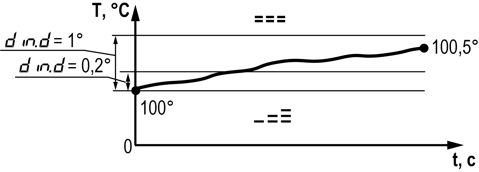

din.t
0...30
10

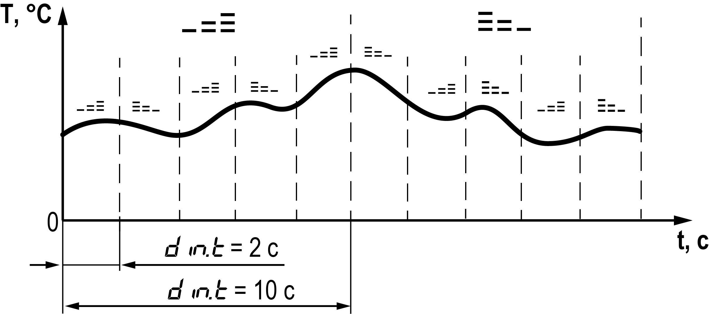

Параметры функции отслеживания динамики изменения входного сигнала.
din.t – период анализа динамики изменения сигнала.
din.d – дельта динамики сигнала.
За заданный период (din.t) анализируется динамика изменения сигнала. Прибор вычитает из текущего измеренного значения предыдущее и добавляет разницу к накопительному буферу. После накопления буфера за период din.t производится сравнение его содержимого со значением дельты динамики сигнала din.d по модулю.
Буфер скользящий, т. е. в последующую секунду появляется новое значение, а последнее значение исключается из буфера. Затем динамика перерасчитывается.
Если текущее значение буфера меньше din.d, то динамика сигнала определяется как «без изменений». Если текущее значение буфера больше din.d, то динамика определяется по знаку буфера (положительное значение – возрастает, отрицательное – убывает).
При выборе параметра din1 или din2 (для 1-го или 2-го входа соответственно) в параметре SCrX (меню ind) на нижнем индикаторе будет отображаться динамика измеряемой величины на соответствующем входе.

Коррекция показаний прибора
Для устранения начальной погрешности преобразования входных сигналов и погрешностей, вносимых соединительными проводами, измеренное прибором значение можно скорректировать.
График НСХ корректируется в зависимости от количества заданных точек. В случае установки одной точки весь график будет смещен вверх или вниз на заданную величину. В случае установки двух или трех точек график будет строиться по сплайнам между двумя ближайшими точками, определяющими абсолютное смещение или наклон (см. рисунок).
Коррекция графика измерителя: Т — измеряемая температура, Т — температура, отображаемая на ЦИ
Для коррекции показаний прибора следует:
  1. Выбрать один из параметров COr.1, COr.2 и COr.3 и нажать кнопку Graphic. Запустится процесс корректировки.
    На нижнем ЦИ выводится измеренная температура, вычисленная в соответствии с НСХ используемого датчика (значение мигает), на верхнем ЦИ – номер точки коррекции.
  2. Подстроить кнопками Graphic и Graphic значение температуры на нижнем ЦИ до соответствия подключенной образцовой мере входного сигнала (магазин сопротивления, калибратор напряжения, тока и пр.), либо показаниям контрольного прибора.
  3. После установки скорректированного значения требуется нажать кнопку Graphic для фиксации показаний. На нижнем ЦИ будет зафиксировано скорректированное значение и индикатор перестанет мигать.
При длительном удержании (3 секунды) кнопки Graphic происходит запрос на удаление точки корректировки. На нижнем ЦИ мигает значение ErS.
В случае нажатия кнопки Graphic точка корректировки удаляется и на ЦИ отображается OFF.
В случае нажатия кнопки Graphic процесс удаления параметра отменяется.
В случае изменения типа датчика параметры коррекции сохраняются. Для нового датчика следует удалить точки коррекции или провести корректировку заново.

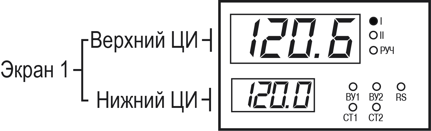

SCr.1
P1D1
P1P2
Настройка конфигурации экранов.
Отображение выбранных значений параметров на верхнем и нижнем индикаторе.
Для отображения доступны следующие параметры:
Обозначение
Индикация
Текущее измеренное значение
PV
Р1(2)
Вычисленное значение математической функции
FuN
F1(F2)
Динамика сигнала
din
D1(D2)
Процедура настройки конфигурации экранов описана в разделе.

Настройка экранов
Для настройки конфигурации экрана следует:
  1. Выбрать экран (SCr.1...SCr.6).
  2. Нажать кнопку Graphic.
    На верхнем ЦИ отображается параметр для редактирования (мигает): PV1, PV2, Fun1, Fun2.
  3. Выбрать требуемый параметр.
    После выбора требуемого параметра он фиксируется (не мигает) и редактирование переходит к параметру на нижнем ЦИ.
  4. Выбрать параметр на нижнем ЦИ.
    В зависимости от выбранного значения на верхнем ЦИ, на нижнем ЦИ доступны параметры:
    Верхний ЦИ
    Нижний ЦИ
    PV1
    PV2, Fun2, din1
    PV2
    din2
    Fun1
    PV2, Fun2, din1
    Fun2
    din2
  5. Нажать кнопку Graphic для фиксации параметра, отображаемого на нижнем ЦИ.
    После фиксации на верхнем ЦИ будет отображен номер экрана Scr..., на нижнем – конфигурация экрана в виде комбинации сокращенных наименований параметров.
Пример настройки экрана представлен на рисунке ниже.
Настройка RS-485
Параметры интерфейса RS-485 (меню r485) представлены в таблице.
Параметры RS-485
Параметр
Значения (1)
По умолчанию (2)
(1)
(2)
PrOt
rtU
rtU
Протокол связи по RS-485
rtU – Modbus RTU.
ASCI – Modbus ASCII
ASCI
Addr
1...247
16
Адрес прибора по RS-485
BAud
2,4
9,6
Скорость обмена (в кбод/с) данными по RS-485
4,8
9,6
14,4
19,2
28,8
38,4
57,6
115,2
dPS
7E1
8n1
Формат посылки данных:
  • количество бит:
    • 7 (доступно только для Modbus ASCII);
    • 8.
  • контроль четности\нечетности:
    • n – контроль четности отсутствует;
    • o – контроль нечетности;
    • E – контроль четности.
  • количество стоп-бит:
    • 1;
    • 2.
7o1
7n1
8E1
8o1
8n1
7E2
7o2
7n2
8E2
8o2
8n2
idLE
0...20
Задержка (в мс) ответа от прибора по RS-485.
При значении 0 задержка устанавливается автоматически
b.Ord
mSb
mSb
Порядок байт в регистре. Требуется для согласования пакетов данных с Мастером сети Modbus.
MSb – старший байт вперед.
LSb – младший байт вперед.
LSb

Cor1.poInt
Значение точки 1 корректировки входа
0116
Чтение и запись
FLOAT32
oFF, SensMin... SensMax*
Cor1.oFFSET
Смещение для точки 1 корректировки входа
0118
Чтение и запись
FLOAT32
Cor1.cLr
Сброс коррекции точки 1
011A
Чтение и запись
UINT16
Cor2.poInt
Значение точки 2 корректировки входа
011В
Чтение и запись
FLOAT32
Cor2.oFFSET
Смещение для точки 2 корректировки входа
011D
Чтение и запись
FLOAT32
Cor2.cLr
Сброс коррекции точки 2
011F
Чтение и запись
UINT16
Cor3.PoInt
Значение точки 3 корректировки входа
0120
Чтение и запись
FLOAT32
Cor3.oFFSEt
Смещение для точки 3 корректировки входа
0122
Чтение и запись
FLOAT32
Cor3.cLr
Сброс коррекции точки 3
