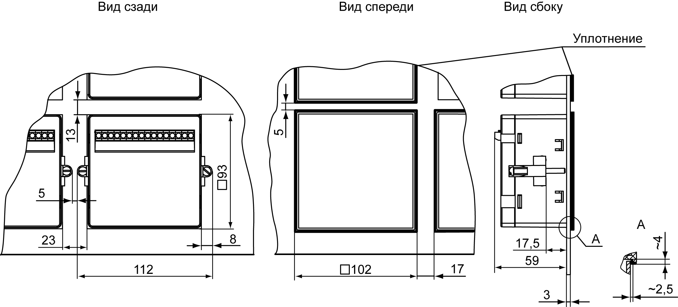

Габаритные размеры корпуса Н
Габаритные размеры корпуса Щ1
Габаритные размеры корпуса Щ2

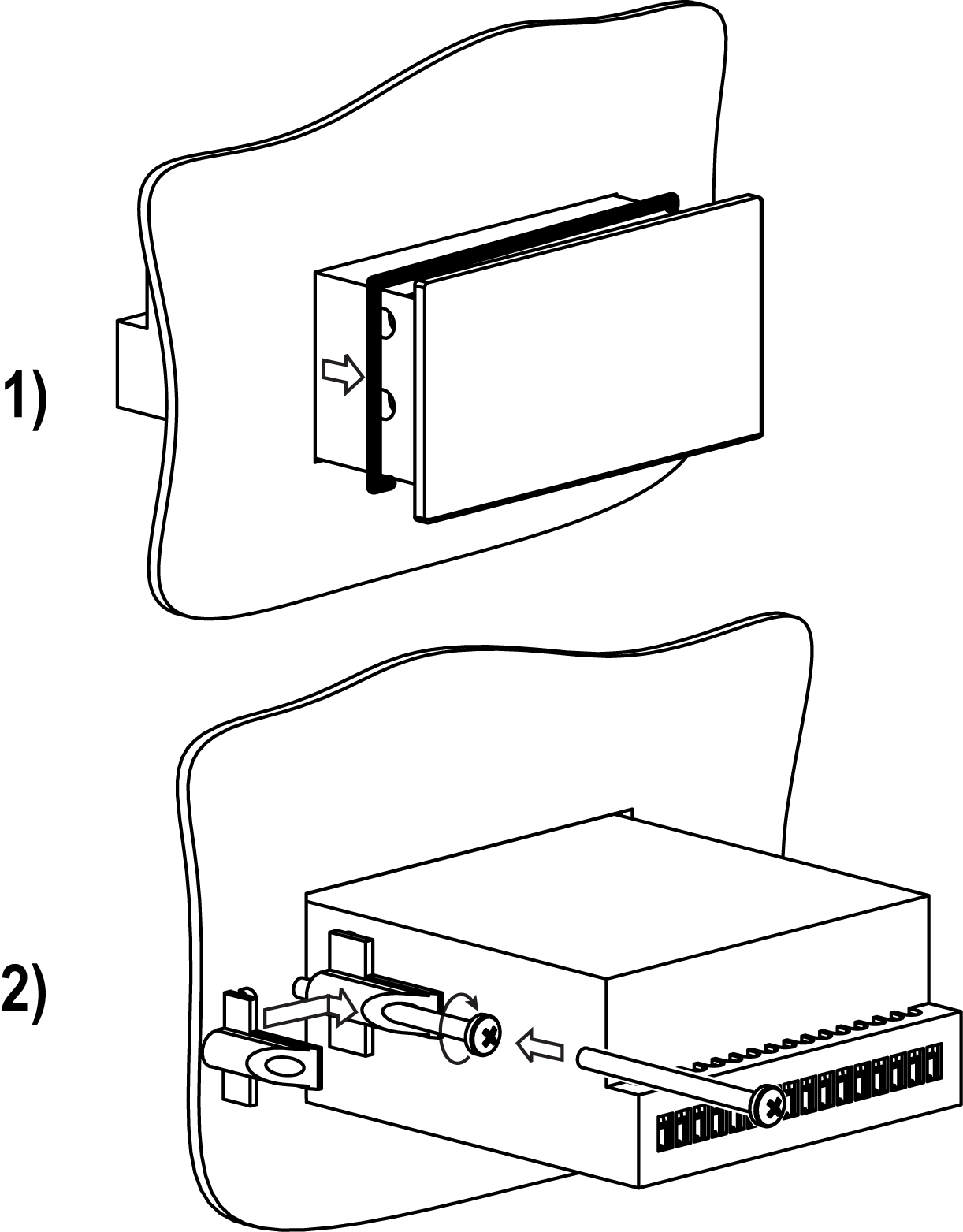

Установка прибора щитового крепления Щ11
Монтаж прибора в корпусе Щ11
  1. Подготовить на щите управления монтажный вырез для установки прибора (см. рисунок ).
Габаритные размеры корпуса Щ11
Прибор в корпусе Щ11, установленный в щит толщиной 3 мм
«Быстрая» замена прибора (корпус Щ11)
Конструкция клеммника прибора, выполненного в корпусе Щ11, позволяет оперативно заменить прибор без демонтажа подключенных к нему внешних линий связи.
Для замены прибора следует:
  1. Обесточить все линии связи, подходящие к прибору, в т. ч. линии питания.
  2. Открутить два крепежных винта по краям клеммной колодки прибора.
  3. Отделить съемную часть колодки от прибора вместе с подключенными внешними линиями связи с помощью отвертки или другого подходящего инструмента.
  4. Вынуть прибор из щита, а на его место установить другой с предварительно удаленной разъемной частью клемм.
  5. Подсоединить к установленному прибору снятую часть клемм с подключенными внешними линиями связи.
  6. Закрутить крепежные винты клеммной колодки.

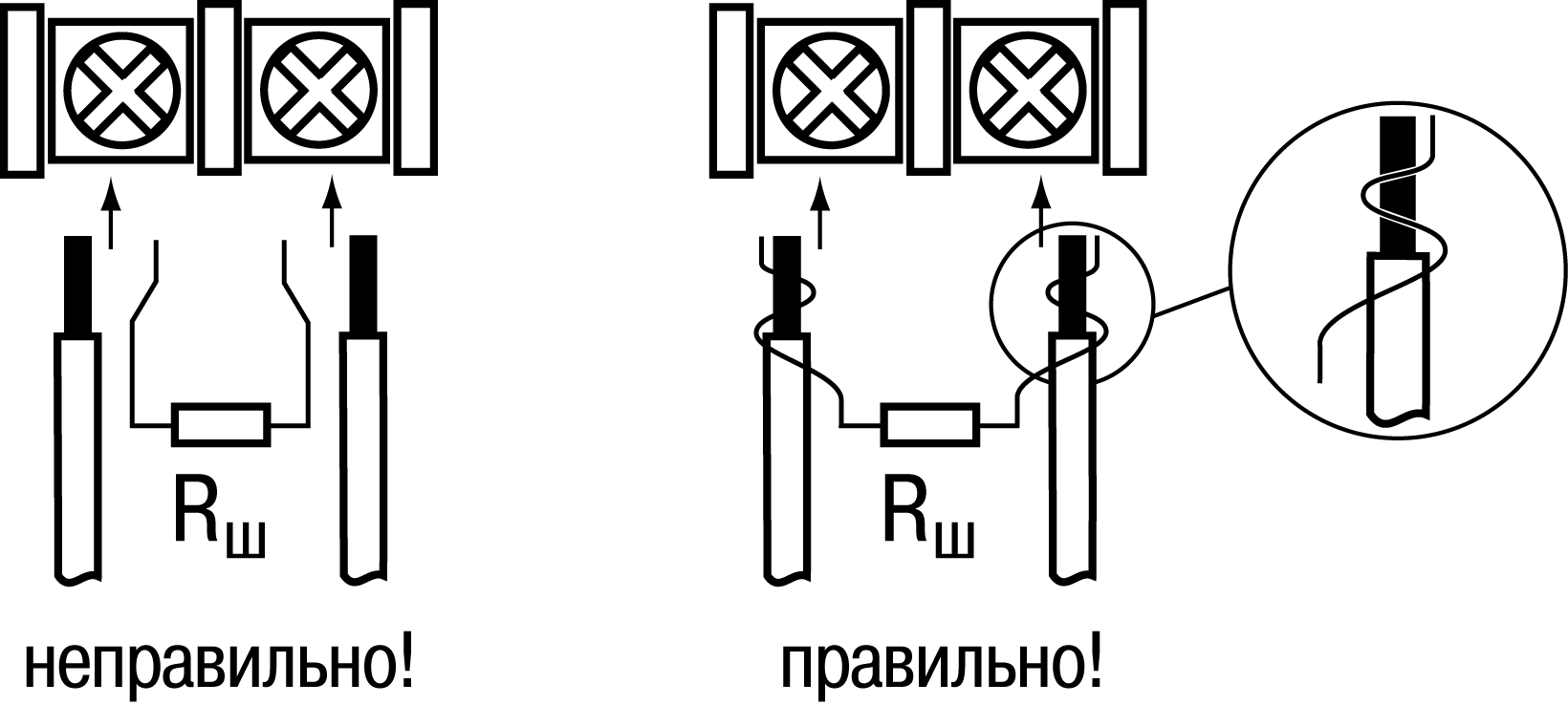

Подключение шунтирующего резистора
Подключение датчиков с выходом в виде тока (0...5,0 мА, 0...20,0 мА или 4,0…20,0 мА) следует выполнять только после установки шунтирующего резистора сопротивлением 49,9 Ом (допуск не более 0,1 %), подключение которого необходимо производить в соответствии с рисунком. Вывод резистора следует заводить с той же стороны винтовой клеммы, что и провод от датчика. При использовании провода сечением более 0,35 мм конец провода и вывод резистора необходимо скрутить или спаять.
Невыполнение этого требования может привести к пропаданию контакта между выводом резистора и клеммы, что повлечет повреждение входа прибора!

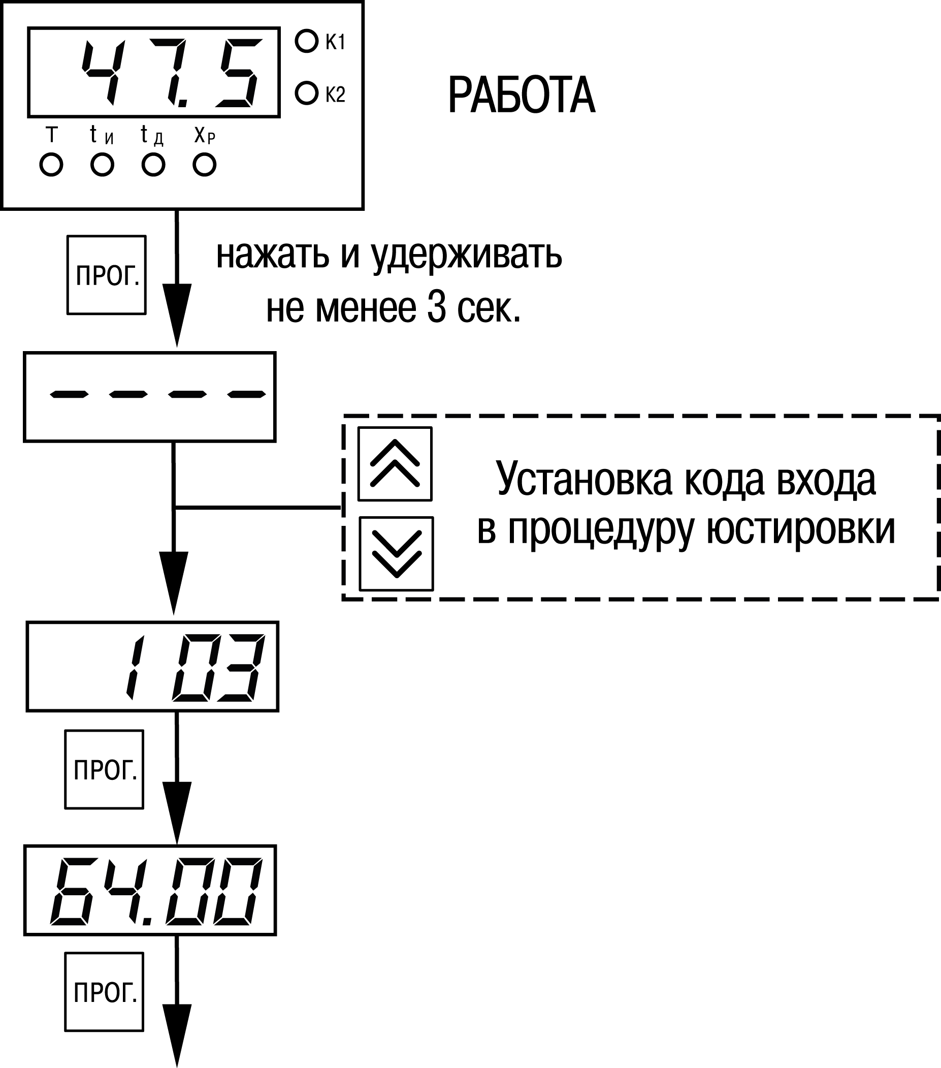

Юстировка для работы с ТП и аналоговыми датчиками
Юстировка заключается в измерении эталонного значения. Для юстировки следует:
Подключение источника постоянного напряжения
  1. Подключить к прибору источник постоянного напряжения классом точности не ниже 0,05 (например, прибор для поверки вольтметров В1-12), соблюдая полярность (рисунок).
  2. Установить на В1-12 выходной сигнал равным 64,00 мВ.
  3. Подать питание на прибор. Не менее чем через 15…20 секунд произвести юстировку прибора, выполнив действия в последовательности, указанной на рисунке.
    При выполнении юстировки выходное напряжение В1-12 должно оставаться неизменным.
  4. Войти в режим задания кода юстировки путем нажатия и удержания не менее 3 секунд кнопки Graphic
  5. Задать кнопками Graphic и Graphic значение кода юстировки – 103.
    Нажать кнопку Graphic.
    Результатом правильно выполненной юстировки служит индикация прибором измеренной величины 64.00.
  6. Снять напряжение питания с приборов и отсоединить В1-12.
Последовательность работы при юстировке

Используется двухпроводная схема соединения прибора с ТС.
Соединить по рекомендациям из п. Подключение ТС по двухпроводной схеме или произвести соединение по трехпроводной схеме.
