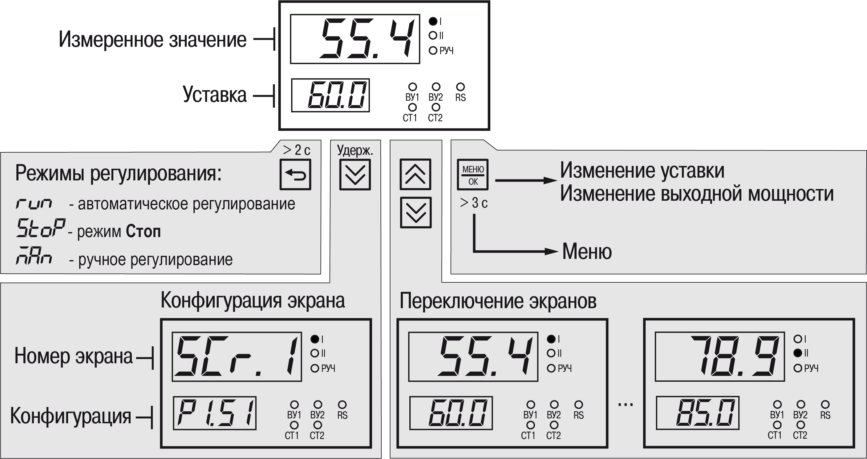

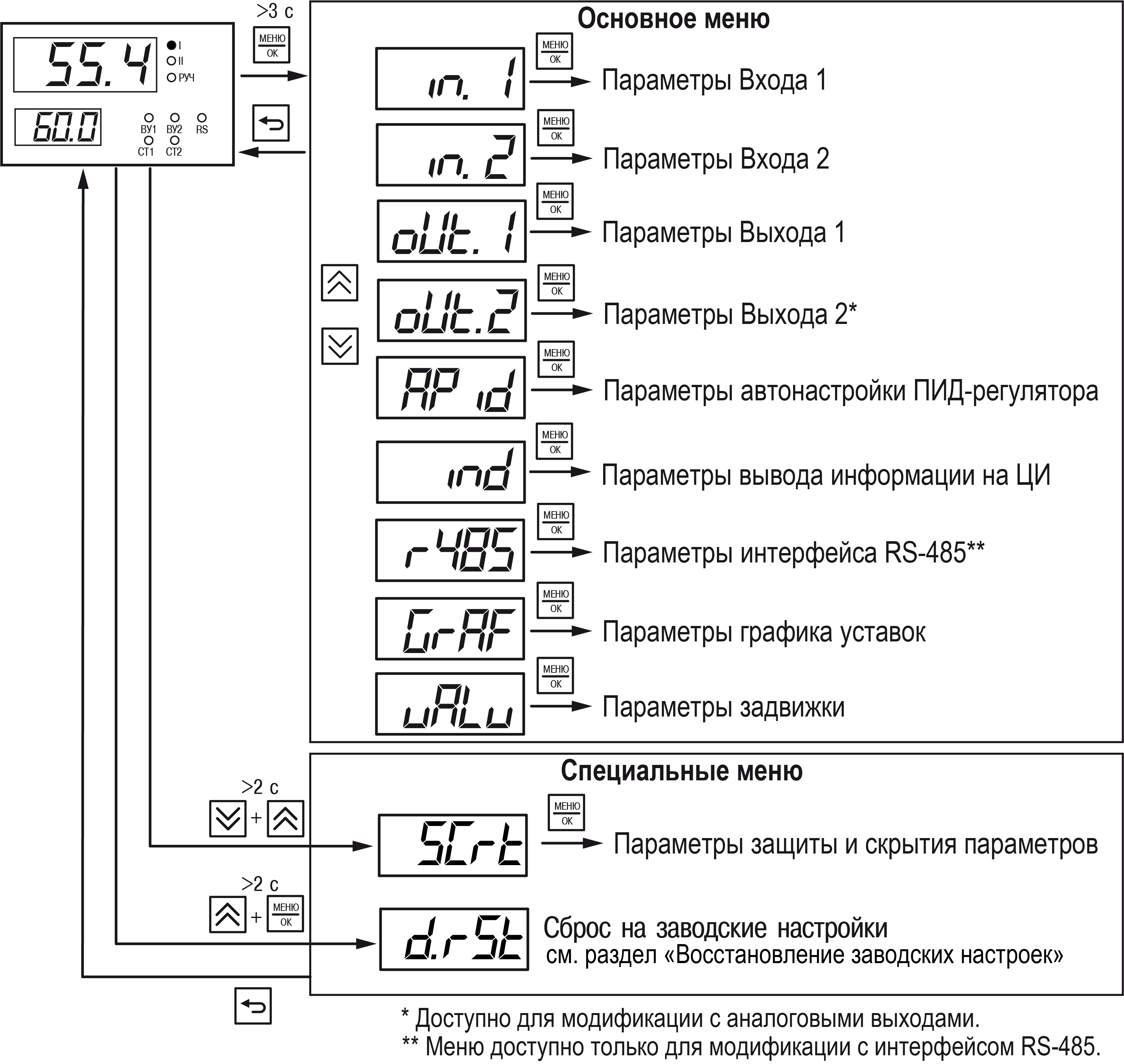

Настройка
Настройка параметров
Структура меню
Пример настройки параметра

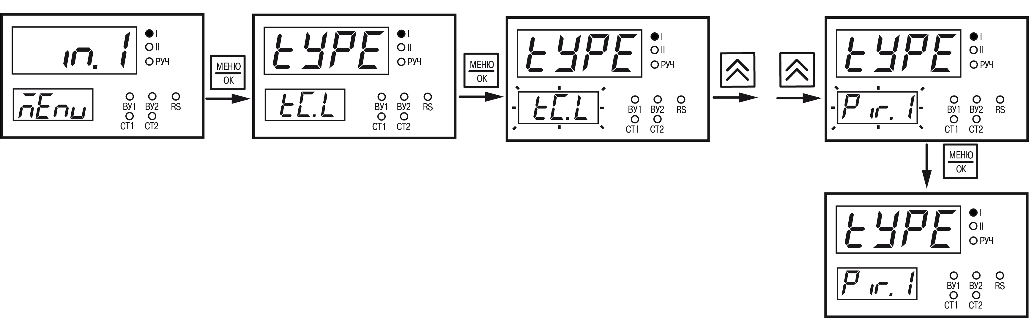

tYPE
OFF
tC.L
Тип датчика.
Типы датчиков

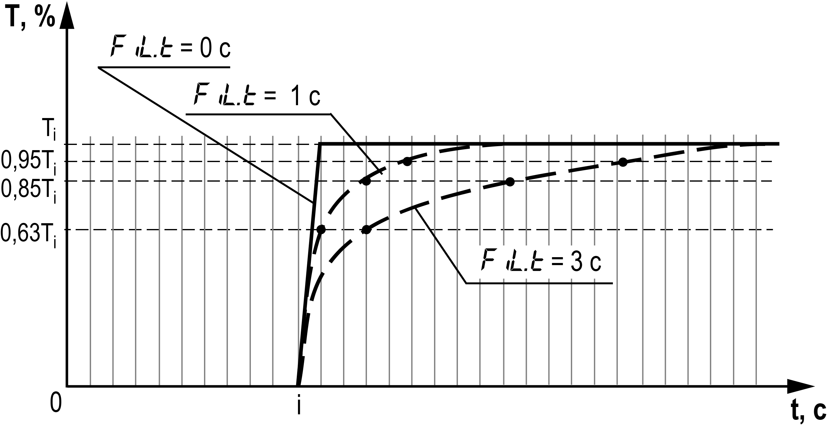

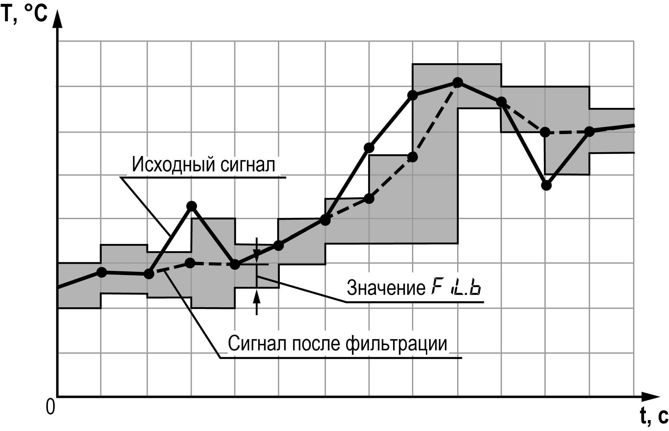

FiL.b*
OFF
Полоса фильтра.
В случае высокого уровня помех следует уменьшить значение параметра для устранения их влияния на работу прибора.

FiL.t
OFF
10
1...999

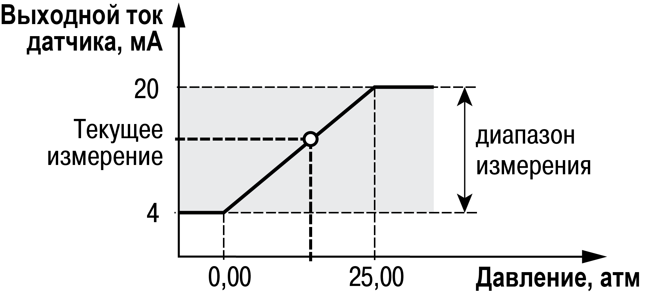

Параметры настраиваются для сигналов 0...5 мА, 0...20 мА, 4...20 мА, –50...+50 мВ, 0...1 В. Для других типов датчиков данные параметры скрыты.
ind.H – индикация при максимальном значении сигнала (5 мА, 20 мА, 50 мВ, 1 В).
T = ind.L + IX * (ind.Hind.L),
где IX – значение сигнала с датчика в относительных единицах диапазона от 0,000 до 1,000.
Пример. Используется датчик с выходным током 4…20 мА, контролирующий давление в диапазоне 0…25 атм.

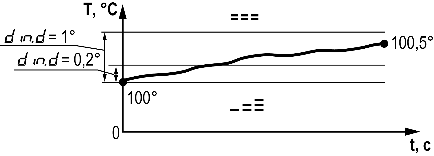

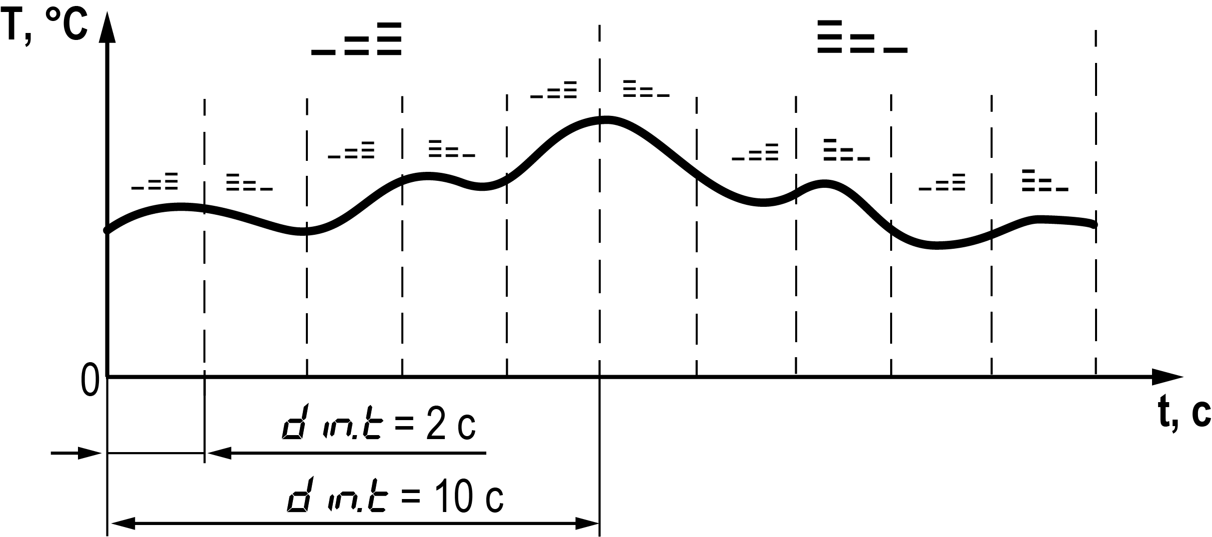

Параметры функции отслеживания динамики изменения входного сигнала.
din.t – период анализа динамики изменения сигнала.
din.d – дельта динамики сигнала.
За заданный период (din.t) анализируется динамика изменения сигнала. Прибор вычитает из текущего измеренного значения предыдущее и добавляет разницу к накопительному буферу. После накопления буфера за период din.t производится сравнение его содержимого со значением дельты динамики сигнала din.d по модулю.
Буфер скользящий, т. е. в последующую секунду появляется новое значение, а последнее значение исключается из буфера. Затем динамика перерасчитывается.
Если текущее значение буфера меньше din.d, то динамика сигнала определяется как «без изменений». Если текущее значение буфера больше din.d, то динамика определяется по знаку буфера (положительное значение – возрастает, отрицательное – убывает).
При выборе параметра din1 или din2 (для 1-го или 2-го входа соответственно) в параметре SCrX (меню ind) на нижнем индикаторе будет отображаться динамика измеряемой величины на соответствующем входе.

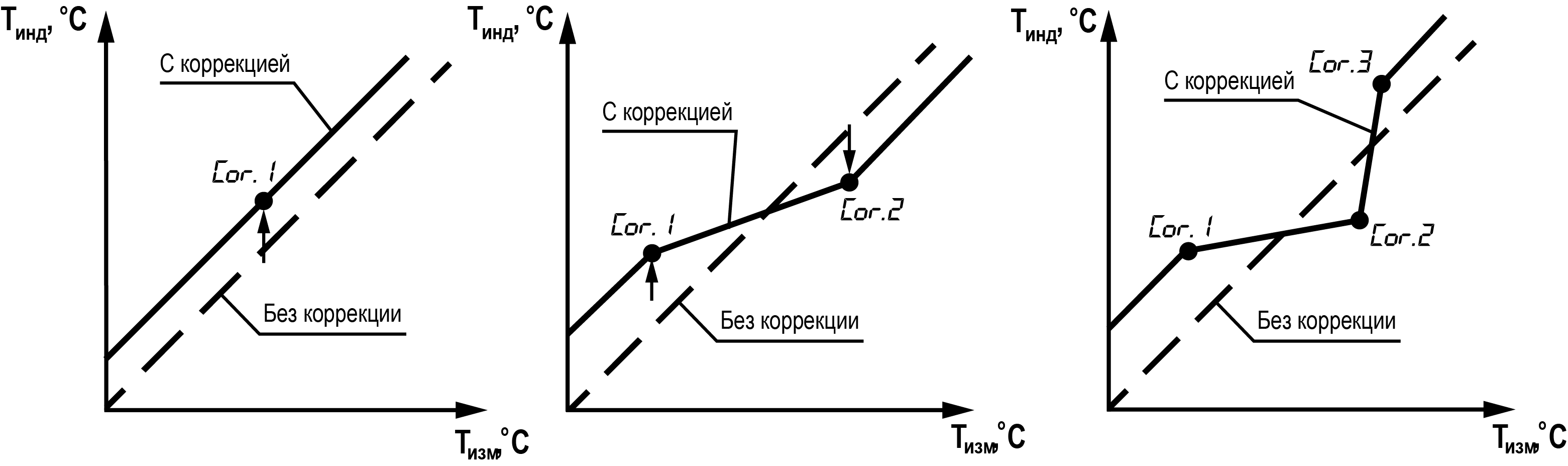

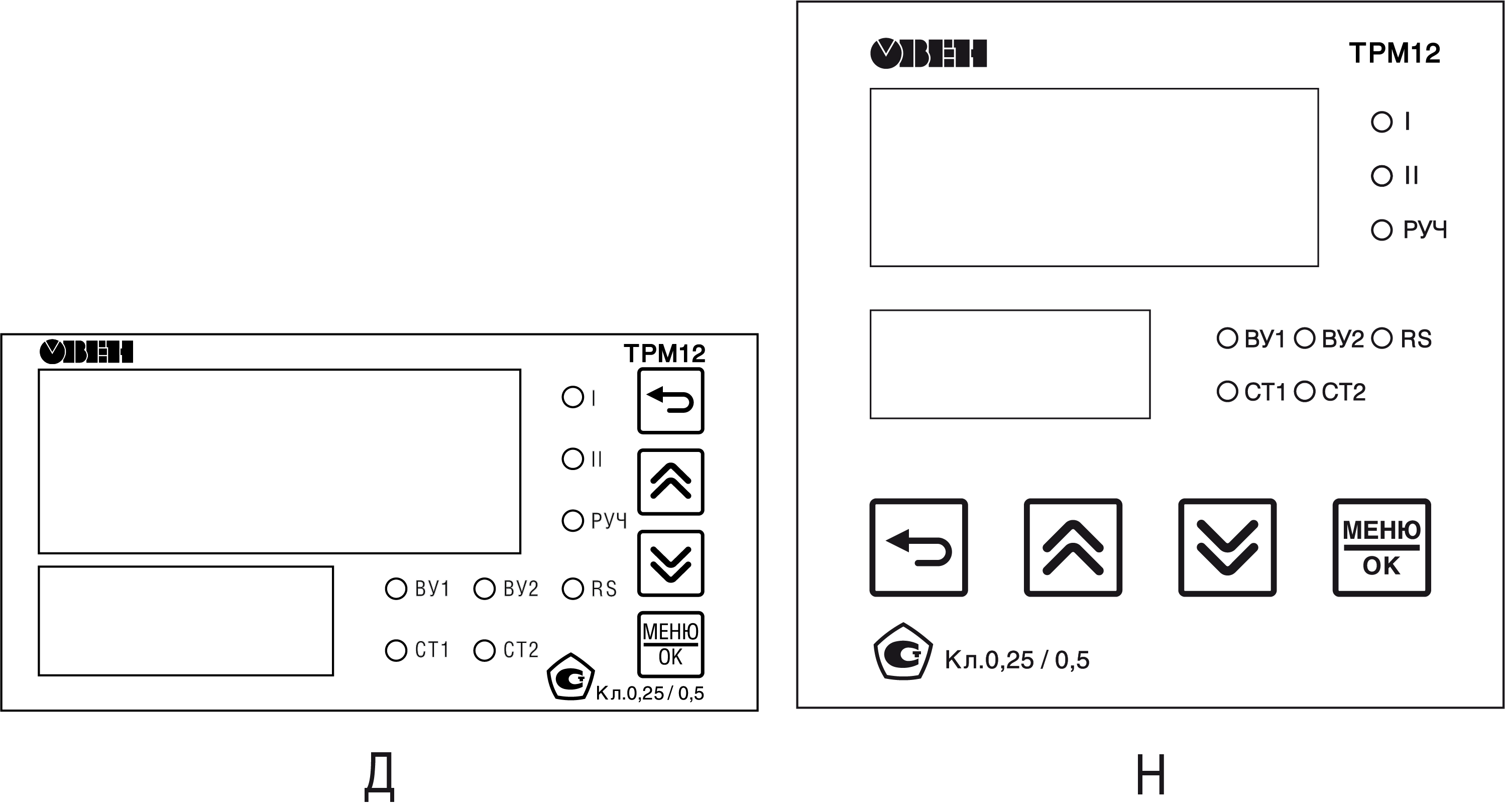

Коррекция показаний прибора
Для устранения начальной погрешности преобразования входных сигналов и погрешностей, вносимых соединительными проводами, измеренное прибором значение можно скорректировать.
График НСХ корректируется в зависимости от количества заданных точек. В случае установки одной точки весь график будет смещен вверх или вниз на заданную величину. В случае установки двух или трех точек график будет строиться по сплайнам между двумя ближайшими точками, определяющими абсолютное смещение или наклон (см. рисунок).
Коррекция графика измерителя: Т — измеряемая температура, Т — температура, отображаемая на ЦИ
Для коррекции показаний прибора следует:
  1. Выбрать один из параметров COr.1, COr.2 и COr.3 и нажать кнопку Graphic. Запустится процесс корректировки.
    На нижнем ЦИ выводится измеренная температура, вычисленная в соответствии с НСХ используемого датчика (значение мигает), на верхнем ЦИ – номер точки коррекции.
  2. Подстроить кнопками Graphic и Graphic значение температуры на нижнем ЦИ до соответствия подключенной образцовой мере входного сигнала (магазин сопротивления, калибратор напряжения, тока и пр.), либо показаниям контрольного прибора.
  3. После установки скорректированного значения требуется нажать кнопку Graphic для фиксации показаний. На нижнем ЦИ будет зафиксировано скорректированное значение и индикатор перестанет мигать.
При длительном удержании (3 секунды) кнопки Graphic происходит запрос на удаление точки корректировки. На нижнем ЦИ мигает значение ErS.
В случае нажатия кнопки Graphic точка корректировки удаляется и на ЦИ отображается OFF.
В случае нажатия кнопки Graphic процесс удаления параметра отменяется.
В случае изменения типа датчика параметры коррекции сохраняются. Для нового датчика следует удалить точки коррекции или провести корректировку заново.

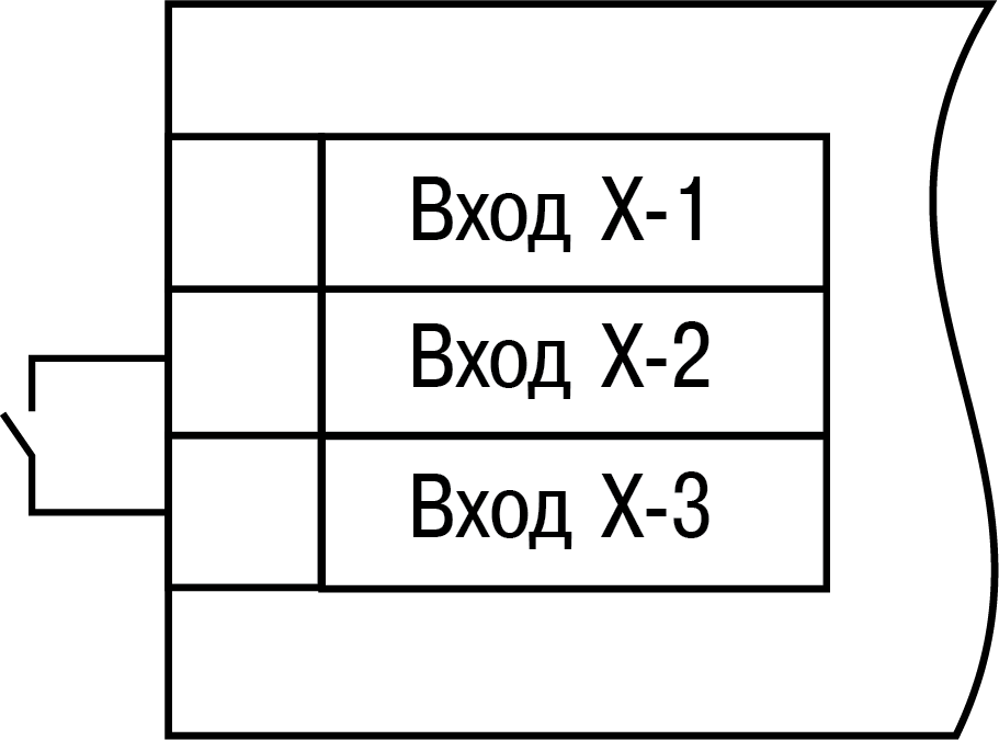

D.StP
Дискретный вход
Переход из режима автоматического регулирования в режим Стоп.
Замкнутое состояние кнопки соответствует переходу в режим ручного регулирования
D.Man
Дискретный вход
Переход из режима автоматического регулирования в режим ручного регулирования.

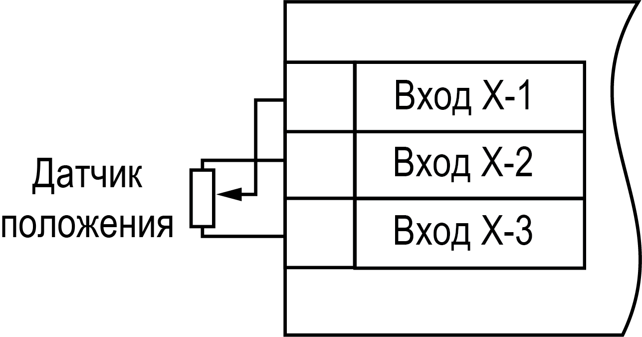

PoS.r
Резистивный датчик положения задвижки
PoS.I
Токовый датчик положения задвижки

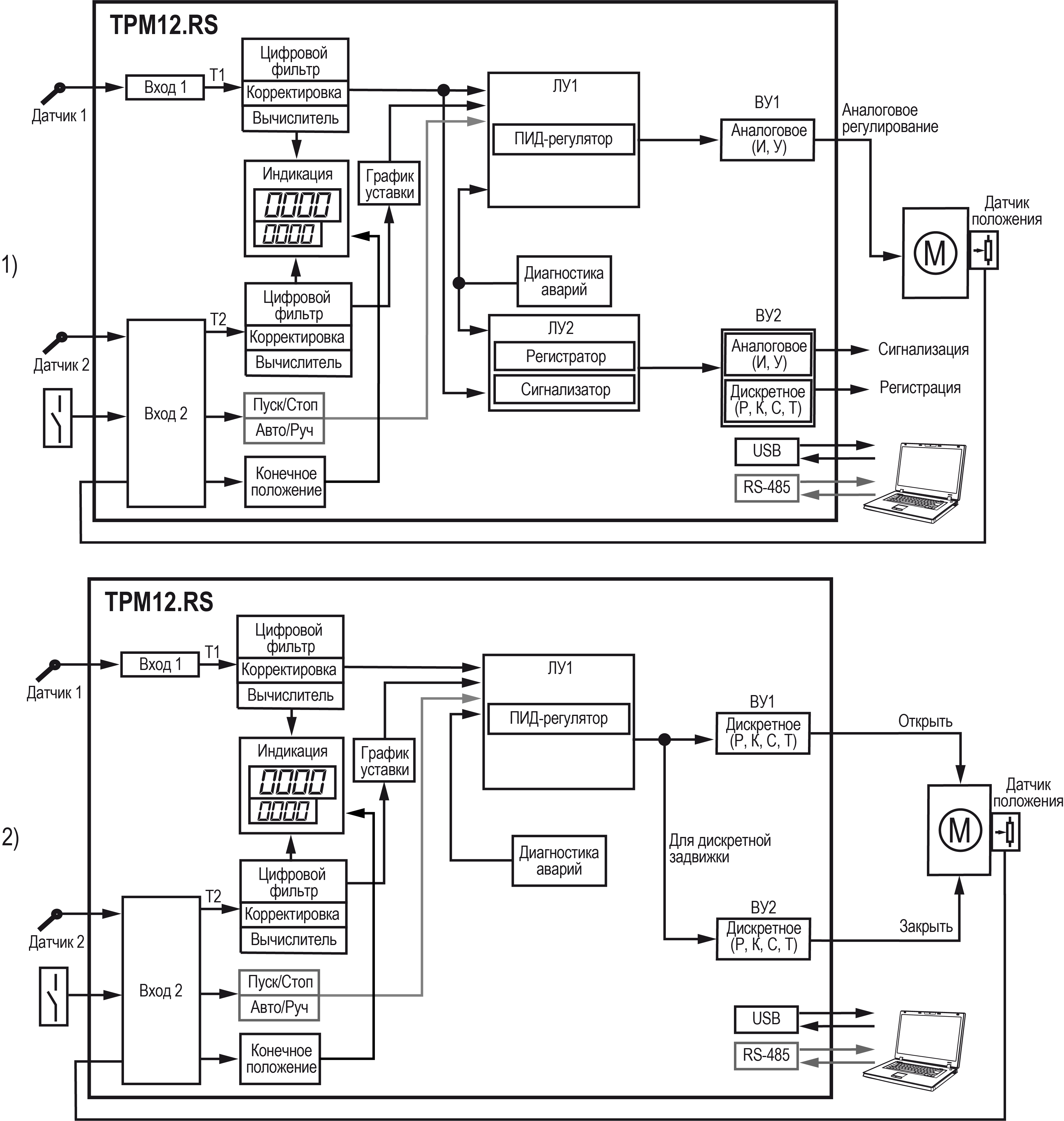

Настройка аналогового ВУ1
Параметры ВУ аналогового типа (Out1) представлены в таблице.
Параметр
Значения (1)

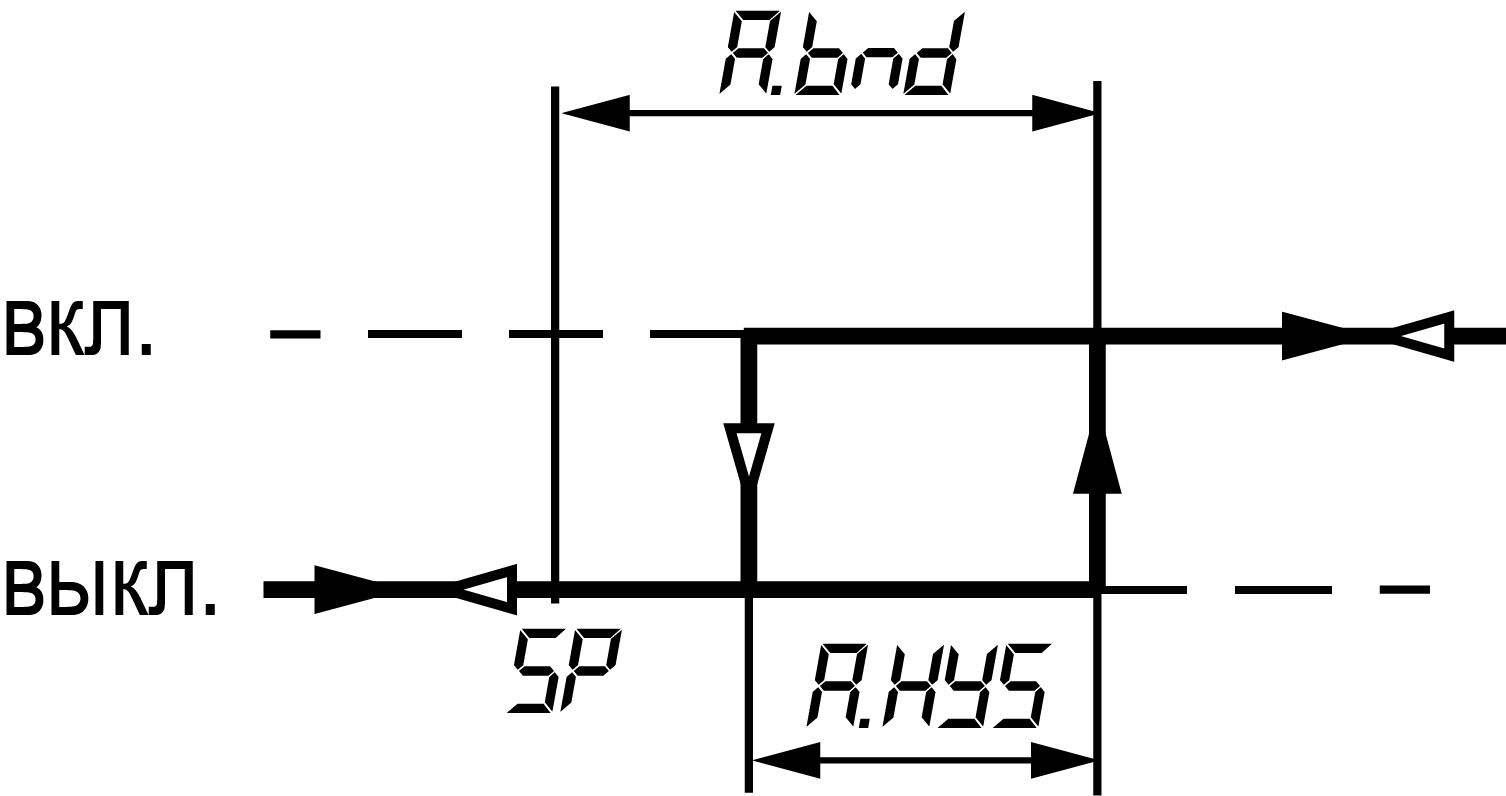

Сигнализатор.
Тип логики срабатывания сигнализатора задается в параметре A.tYP.
Сигнализатор продолжает работать в режиме Стоп и режиме ручного регулирования.
Переход в состояние установленное в параметре Err.d при ошибке на Входе 1, Входе 2 (если GraF не oFF) и Выходе 1
Сигнализатор восстанавливается при исчезновении ошибки на входе.

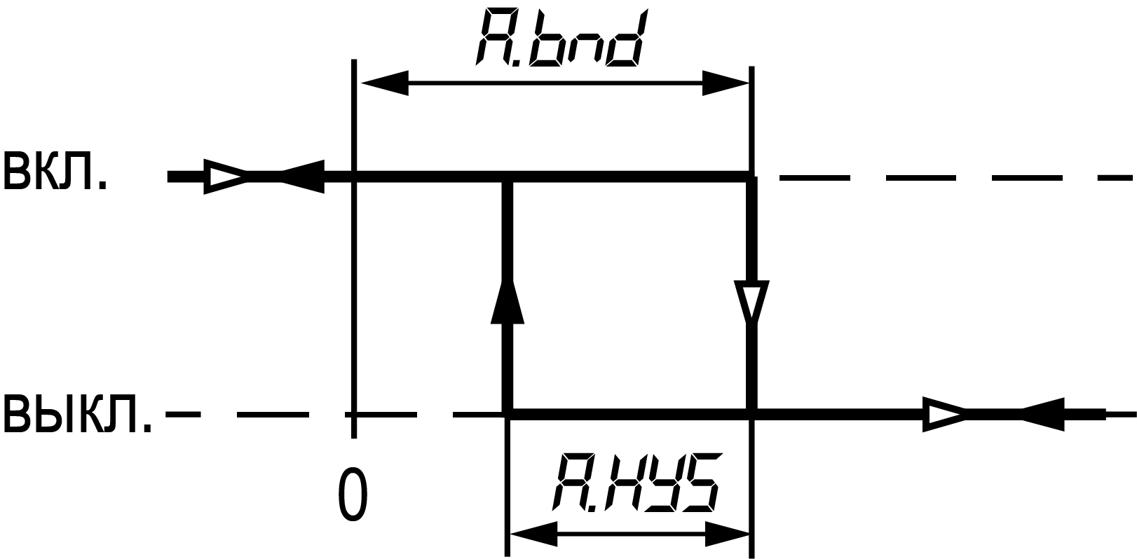

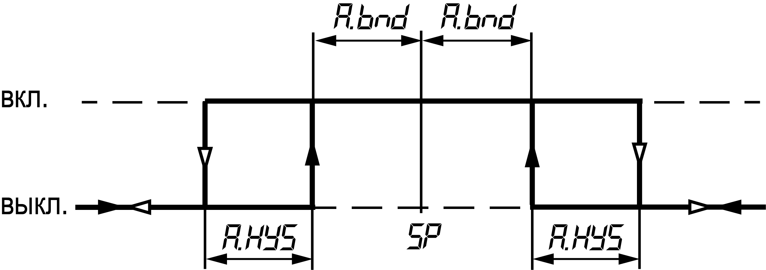

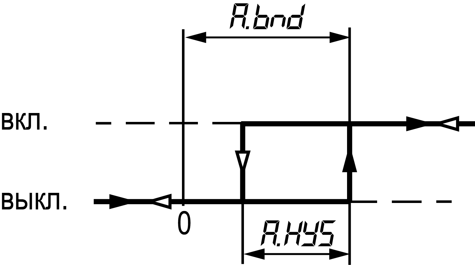

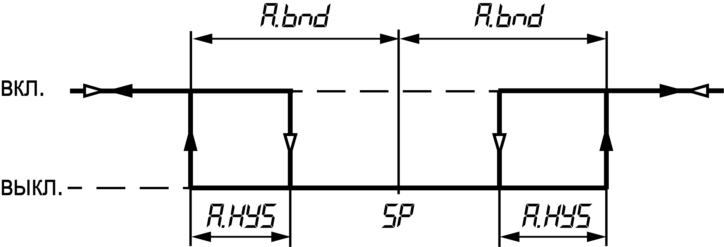

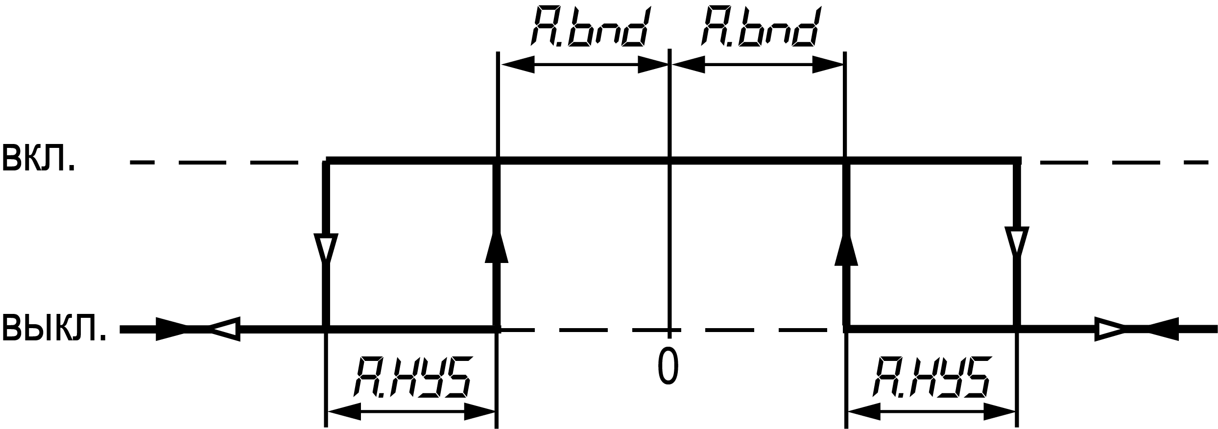

A.tYP
SP.U
OFF
Сигнализатор выключен
SP.П
Сигнализатор включается, когда измеренное значение находится в диапазоне SP ± A.bnd с учетом параметра A.HYS.
Параметр A.bnd – порог срабатывания сигнализатора.
Параметр A.HYS – гистерезис срабатывания сигнализатора.
SP.u
Сигнализатор включается, когда измеренное значение находится вне диапазона SP ± A.bnd с учетом параметра A.HYS.
SP.Hi
Сигнализатор включается, когда измеренное значение превышает SP на величину A.bnd.
SP.Lo
Сигнализатор включается, когда измеренное значение ниже SP на величину A.bnd.

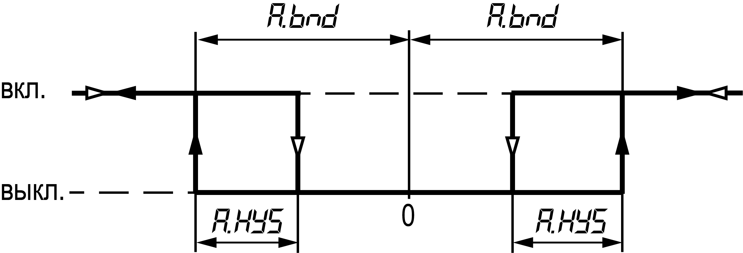

0.П
Сигнализатор включается, когда измеренное значение находится в диапазоне 0 ± A.bnd с учетом параметра A.HYS.
0.u
Сигнализатор включается, когда измеренное значение находится вне диапазона 0 ± A.bnd с учетом параметра A.HYS.
0.Hi
Сигнализатор включается, когда измеренное значение превышает ноль на величину A.bnd.
0.LO
Сигнализатор выключается, когда измеренное значение превышает ноль на величину A.bnd.
A.bnd*
0...DeltaSens**
20
Порог срабатывания сигнализатора
A.HYS*
0...DeltaSens**
1.0
Гистерезис срабатывания сигнализатора

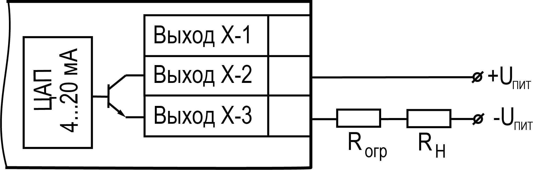

Настройка аналогового ВУ2
Параметры ВУ аналогового типа (Out2) представлены в таблице.
Параметр
Значения (1)
По умолчанию (2)
(1)(2)
LOG.A
Тип логики работы ЛУ
OFF
OFF
Регулятор отключен

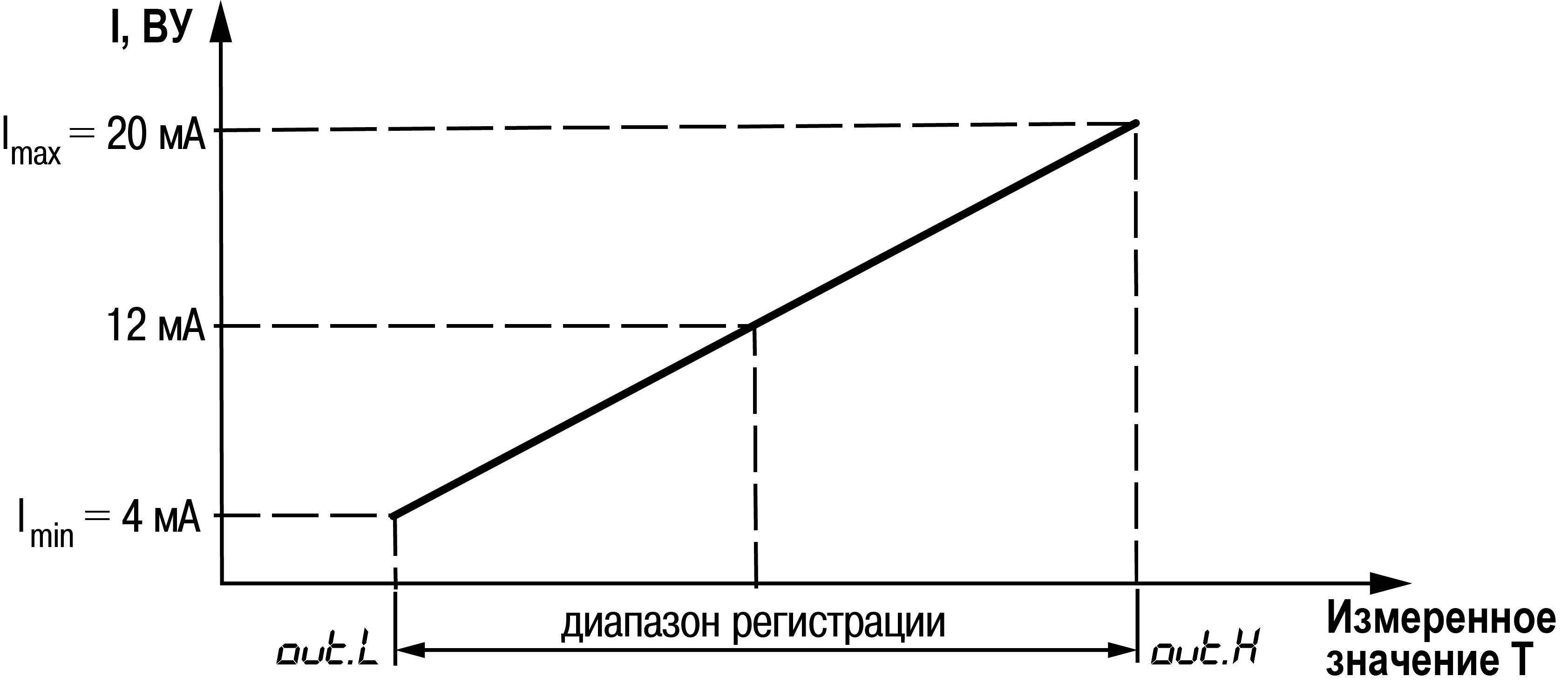

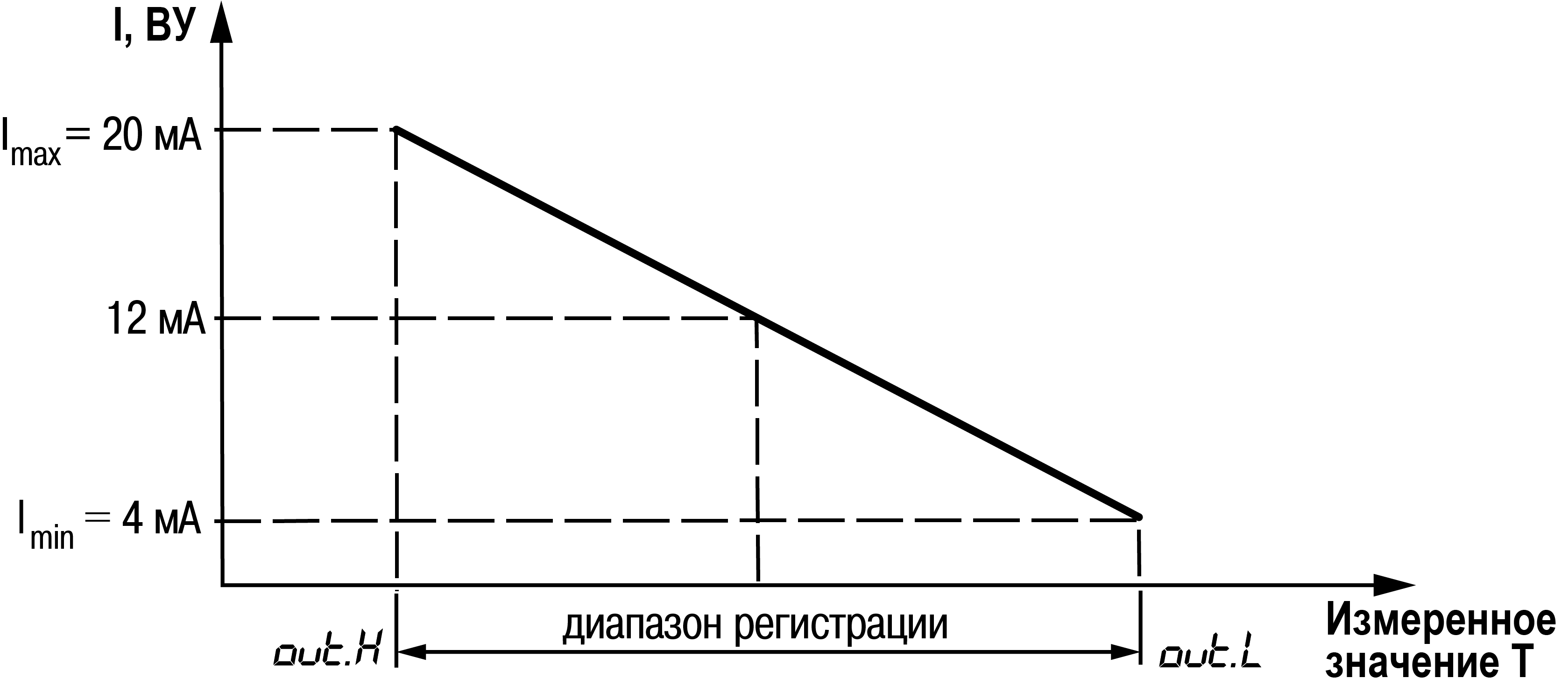

ConV
Регистратор.
Формирование на ВУ  аналогового сигнала в виде тока 4...20 мА (для выхода типа «И») или напряжения 0..10 В (для выхода типа «У») в зависимости от измеренного значения входного сигнала. Промежуточные значения формируются по линейной функции.
Для ТС, ТП данные формируются по НСХ.
Примеры формирования прямой и обратной зависимости выходного сигнала регистрации от измеренного значения для выходного сигнала 4...20 мА:
  • 4 мА для Out.L и 20 мА для Out.H (при Out.H > Out.L);
  • 20 мА для Out.L и 4 мА для Out.H (при Out.L > Out.H);
При аварии ВУ принимает значение Err.A.
Отсутствует режим Стоп

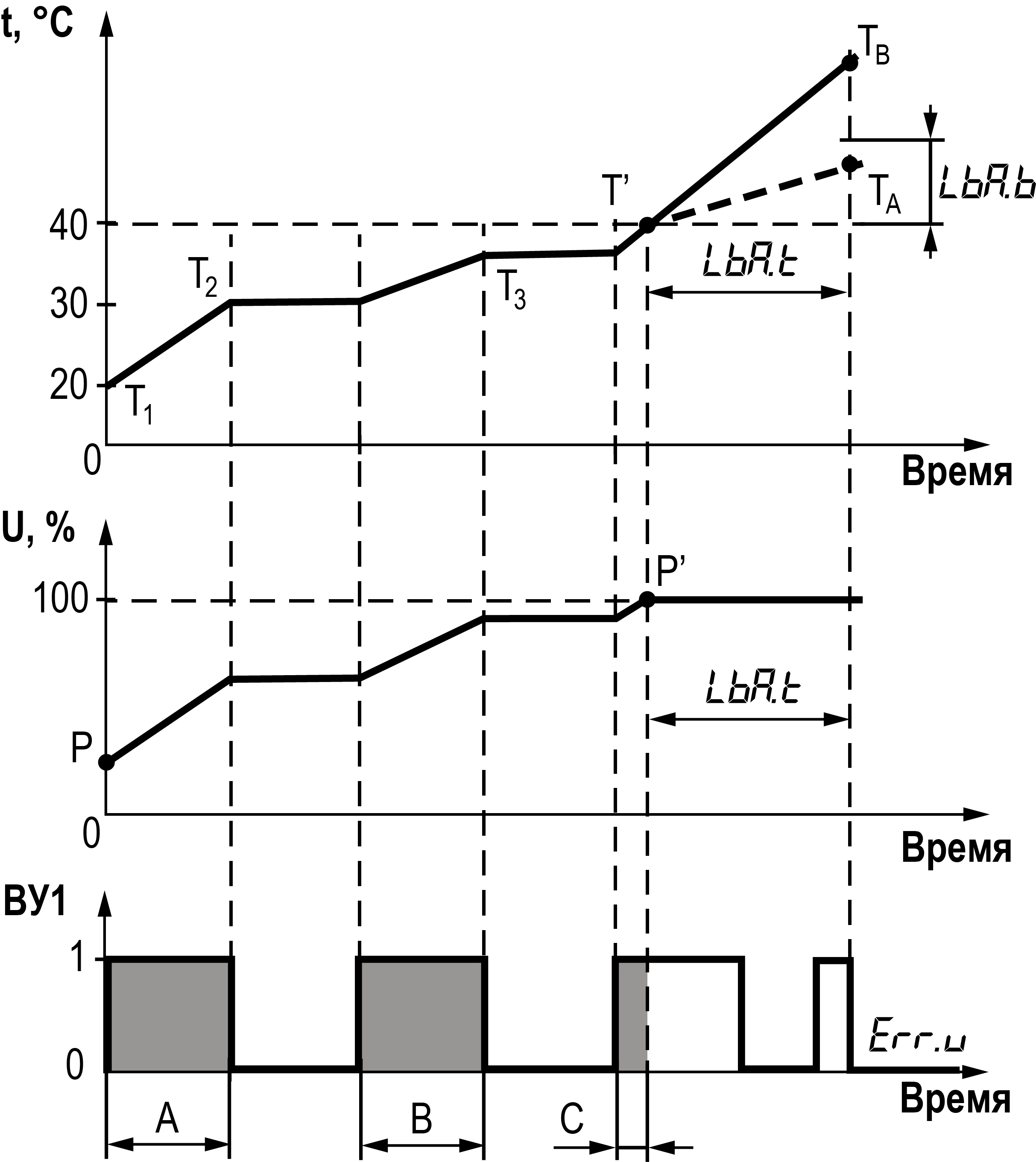

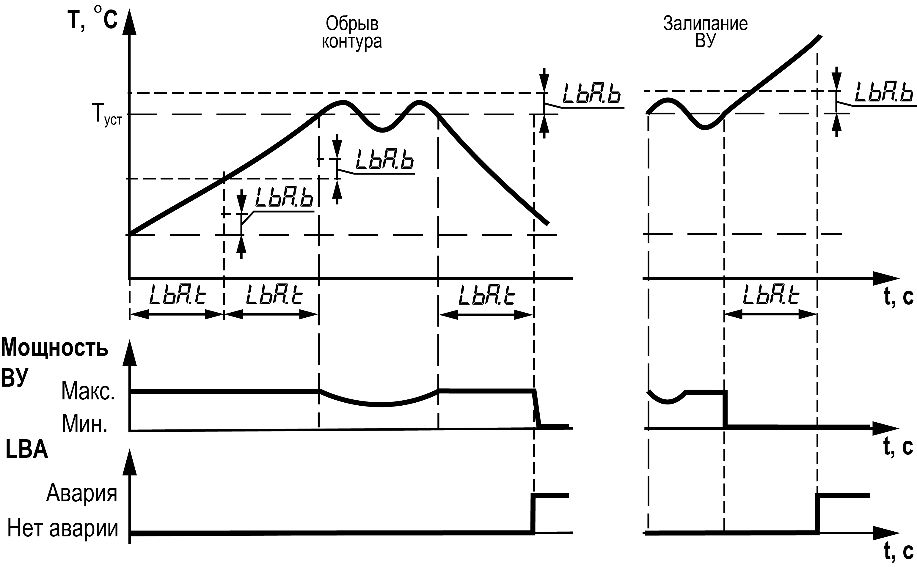

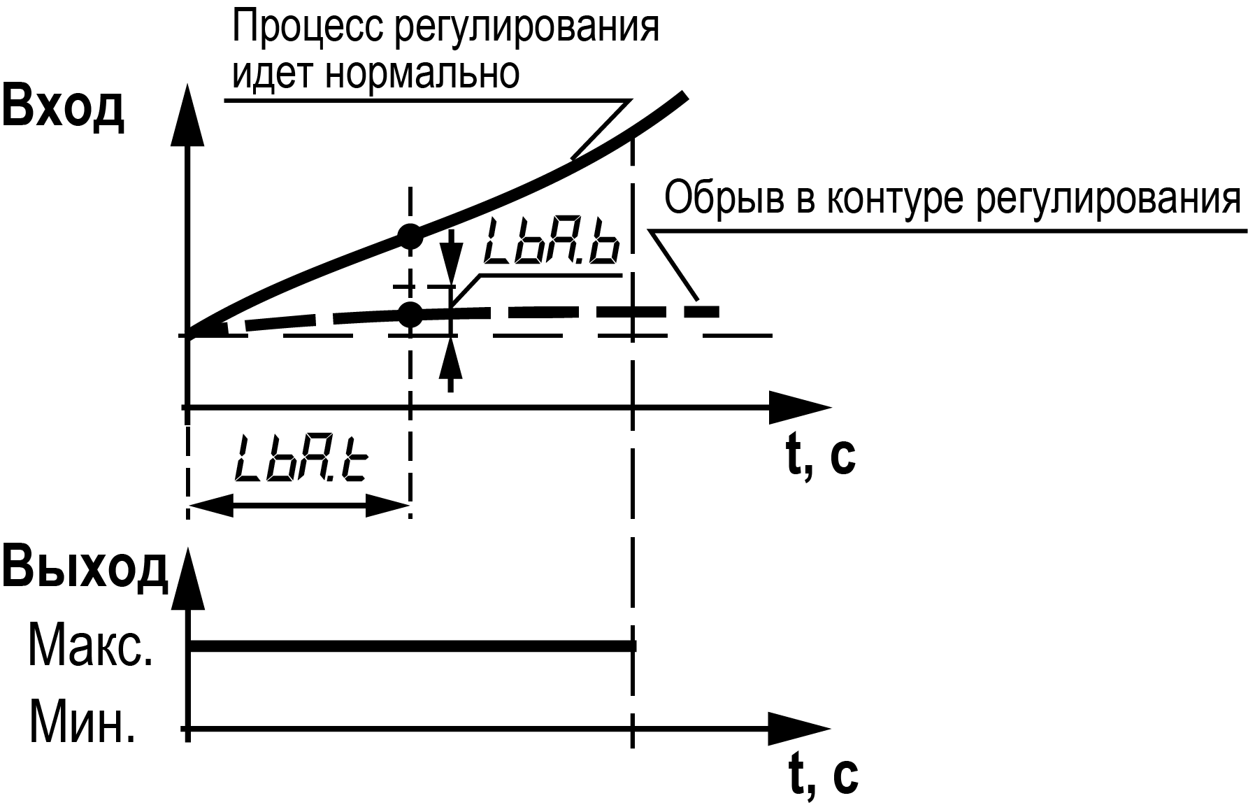

Диагностика неисправности контура регулирования
Логика отслеживания LBA аварии для задвижек с аналоговым управлением
Диагностика неисправности контура регулирования применяется для логики «нагреватель» или «холодильник». Прибор отслеживает реакцию системы на управляющее воздействие:
  • для «нагревателя», при максимальном значение аналогового ВУ, показания входа увеличиваются. При минимальном значении – уменьшаются;
  • для «холодильника», при максимальном значение аналогового ВУ, показания входа уменьшаются. При минимальном значении – увеличиваются.
После достижения максимальной выходной мощности включается таймер LbA.t. Если за время LbA. t значение входа изменяется на значение, большее LbA. b, то таймер LbA. t сбрасывается. Если нет, то регистрируется авария по неисправности контура регулирования. Начинает мигать светодиод СТ1, а также происходит остановка прибора и переход выхода в безопасное состояние в соответствии с параметром Err. A (для аналогового ВУ).
Принцип работы
Для «нагревателя»:
  • если выходная мощность максимальная - прибор фиксирует значение на входе. Если за время LbA.t на входе сигнал не изменится на величину LbA.b или более, то прибор фиксирует неисправность контура регулирования;
  • если выходная мощность минимальному - прибор фиксирует значение на входе. Если за время LbA.t на входе сигнал не изменится на величину LbA.b или более, то прибор фиксирует неисправность контура регулирования.
Для «холодильника»:
Если в течение LbA. t значение выходной мощности меняется, то таймер сбрасывается каждый раз, когда происходит это изменение или значение становится промежуточным между минимумом и максимумом. Если значение входного сигнала изменилось на LbA.b раньше, чем сработал таймер LbA.t, то прибор фиксирует новое значение входа в этот момент и обнуляет таймер LbA. t (если выходная мощность все это время максимальная).
Рекомендации по настройке
Для первоначального подбора значения времени диагностики обрыва контура (LbA.t) следует:
  2. Измерить время, за которое измеряемая величина изменится на ширину зоны диагностики обрыва контура (параметр LbA.b).
Пример диагностики обрыва контура для аналогового регулирования
Функция автоматического восстановления (параметр ArEC) для данного типа аварии не действует.
После устранения причин аварии процесс автоматического регулирования следует возобновить вручную. Для этого следует перевести прибор в режим Стоп или режим ручного регулирования, а затем перевести в режим автоматического регулирования.
Логика отслеживания LBA аварии для задвижек с дискретным управлением больше/меньше
Прибор с дискретным управлением задвижек без датчика положения выходного вала оценивает крайнее положение задвижки по времени полного хода V.Mot в одну сторону. В начальный момент времени задвижка находится в произвольном положении P. Прибор управляет задвижкой согласно алгоритму регулирования. Если суммарное время импульсов, вращающих задвижку в одну сторону подряд A + B + C = V.Mot т. е. достигает 100 % в точке P' на рисунке. В момент достижения мощности P' фиксируется значение температуры T' и включается отслеживание обрыва контура регулирования. Если за время LBA.t входной сигнал прирастает на величину, большую чем LBA.B (точка TB) - это означает что контур регулирования работает в штатном режиме. Если меньшую (точка ТA) - то фиксируется авария по обрыву контура регулирования.
Прибор подает сигнал управления на переход задвижки в безопасное состояние Err.V и включает светодиод СТ1 (СТ2).
Пример диагностики обрыва контура для дискретного регулирования

Динамика сигнала
din
D1
Процедура настройки конфигурации экранов описана в разделе.

Настройка экранов
Для настройки конфигурации экрана следует:
  1. Выбрать экран (SCr.1...SCr.6).
  2. Нажать кнопку Graphic.
    На верхнем ЦИ отображается параметр для редактирования (мигает): PV1, Fun1.
  3. Выбрать требуемый параметр.
    После выбора требуемого параметра он фиксируется (не мигает) и редактирование переходит к параметру на нижнем ЦИ.
  4. Выбрать параметр на нижнем ЦИ.
    В зависимости от выбранного значения на верхнем ЦИ, на нижнем ЦИ доступны параметры:
    Верхний ЦИ
    Нижний ЦИ
    PV1
    SP1, Out1, din1, PV2, Fun2
    PV2
    din2
    Fun1
    Fun2din2
    Параметр out1 - мощность ВУ, отображаемая в единицах, установленных в параметре out.S.
  5. Нажать кнопку Graphic для фиксации параметра, отображаемого на нижнем ЦИ.
    После фиксации на верхнем ЦИ будет отображен номер экрана Scr..., на нижнем – конфигурация экрана в виде комбинации сокращенных наименований параметров.
Пример настройки экрана представлен на рисунке ниже.

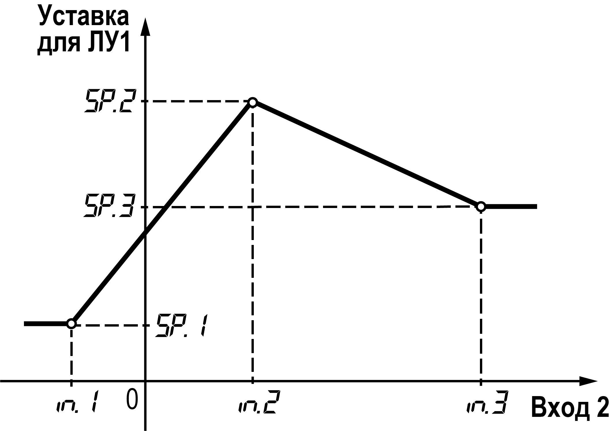

Настройка графика уставок
График уставок применяется для задания уставки ЛУ1 в зависимости от измеренного значения на входе 2 (например, при погодозависимом регулировании).
Меню графика уставок скрыто, если tYPE (вход 2) = OFF или LoG.d/LoG.A (выход 1) = oFF.
Параметры графика уставок (меню GrAF) представлены в таблице.
Параметр
Значения (1)
По умолчанию (2)
(1)(2)
GrF.n
OFF
OFF
Количество точек для графика уставок.
OFF – график уставок выключен.
После выбора значения параметра отличного от oFF становятся доступными параметры in... и SP... в соответствии с выбранным количеством точек
2...10
in.1*
SensMin...SensMax**
0.0
По значениям данных параметров формируются зависимости уставки ЛУ1 от измеренного на входе 2 значения. Значения между установленными точками аппроксимируются линейно. При значениях сигнала на входе 2 выше или ниже крайних точек графика уставка выхода 1 не изменяется (горизонтальный график).
Значения точек SP... задаются в пределах диапазона SP.Lo и SP.Hi.
SP.1*
0.0
in.10*
SensMin...SensMax**
0.0
SP.10*
0.0
* Положение десятичной точки определяется параметром dPt соответствующих каналов (для SP канала 1, для in канала 2).
** SensMin – нижняя граница измерения датчика, SensMax – верхняя граница измерения датчика, DeltaSens – диапазон измерения датчика.

Настройка защиты от редактирования и скрытия параметров
Доступ в меню SCRT осуществляется после ввода пароля, установленного в параметре PASS.
Параметры защиты от редактирования (меню SCRT) представлены в таблице .
Параметры защиты
Параметр
Значения (1)
По умолчанию (2)
(1)
(2)
PASS
0...9999
100
Пароль для доступа к меню SCRT
Prt.E
OFF
Защита от редактирования значений параметров
Для разблокировки или восстановления видимости параметров следует зайти в меню SCRT и установить Prt.E=OFF.
OFF
Защита отключена, все параметры доступны для редактирования
SETT
Блокировка редактирования параметров. Доступно только редактирование уставок, выходной мощности и выбора режима работы.
ALL
Блокировка редактирования всех параметров. Просмотр параметров доступен.
HidE
Скрыть все параметры. Нет доступа в основное меню настроек.
Atr.E
OFF
Отображение выбранных параметров в меню. Каждый параметр основного меню имеет атрибут видимости. В зависимости от значения атрибута параметр отображается в меню или нет.
OFF
Включить отображение всех параметров вне зависимости от значения их атрибутов видимости
Edit
Ручное редактирование атрибута видимости для каждого параметра.
После установки EdIt в значении параметров отображаются значения атрибутов. Редактирование с помощью кнопки Graphic.
Для редактирования атрибута следует:
  1. Установить Atr.E = Edit.
  2. Выйти из меню SCRT.
  3. Войти в основное меню и требуемое подменю. Теперь для каждого параметра на нижнем ЦИ отображается значение атрибута видимости - SHoW или HidE.
  4. С помощью процедуры выбора значения параметра выбрать значение атрибута для отдельных параметров. По умолчанию атрибуты всех параметров имеют значение SHoW.
  5. Для возврата к рабочему состоянию основного меню вернуться в меню SCRT и выбрать значение параметра Atr.E отличное от Edit.
SHoW – отображать параметр, HidE – скрывать параметр
On
Параметры со значением атрибута видимости HidE не отображаются в основном меню.
Параметры со значением атрибута видимости SHoW отображаются.
Доступность видимых параметров для редактирования определяется настройкой параметра Prt.E меню SCRT
CJS.E
On
Включение/отключение ДХС
On
ДХС включен
OFF
ДХС отключен
Восстановление заводских настроек сбрасывает значение параметра PASS и параметры коррекции графика измерителя COrr.
    DIP-переключатели должны быть в положении OFF, иначе сброс до заводских настроек не будет выполнен.
    Установка перемычки
  3. Ввести пароль 100 и нажать кнопку Graphic.
  4. Задать параметру d.rSt значение On .
  5. На нижнем ЦИ на 5 секунд отобразится надпись rSt, затем прибор восстановит заводские настройки.
